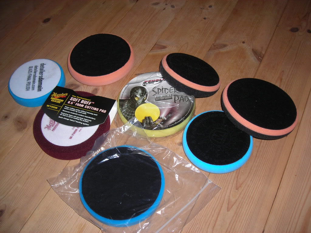

Eneste jeg lurer på foreløpig er hvilke pads og polerings/rubbing jeg bør bruke. Legger ut ett bilde av hva jeg har å velge i.Er ikke så mye, men jeg har sikkert noe som duger. Jeg har Scholl S03-S30 og S40.
Er jetseal-109 like bra som Duragloss 111 på å skjule småriper? Bare i tilfelle jeg ikke kommer til helt på ripene oppunder dørhåndtakene.
Skal prøve å gnikke en god del der for hånd om ikke minste padene slipper til, men tror det går :)

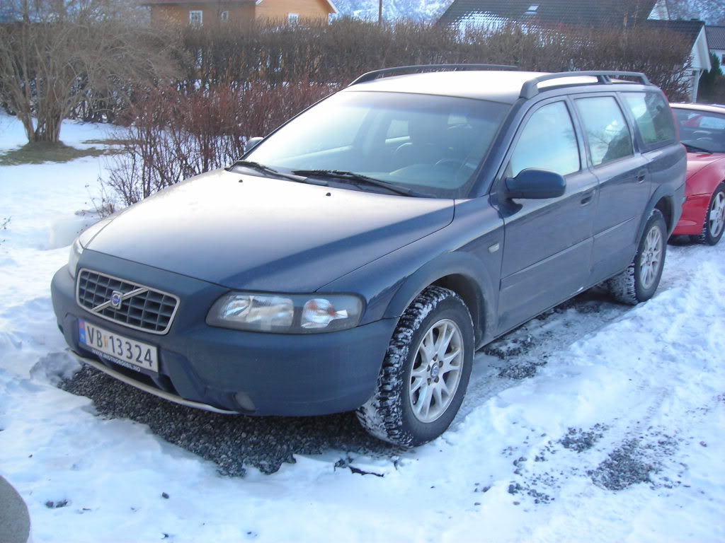

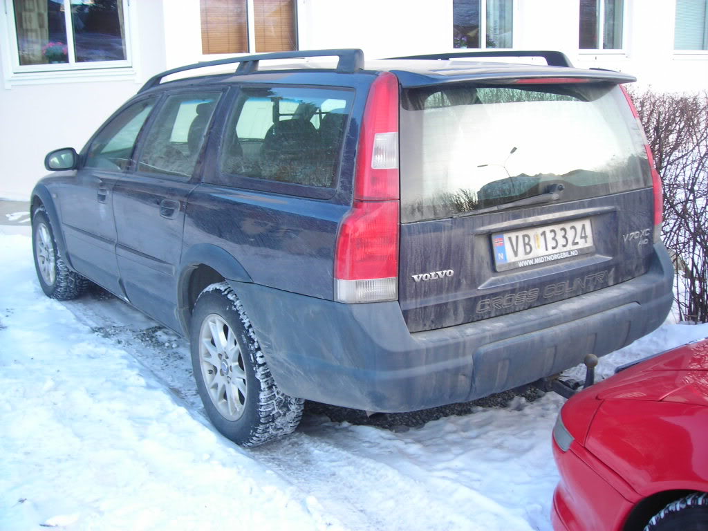

Og ett par av bilen
(ps, det som ser blankt ut er mest salt og dritt.Har ingen aning om hvordan lakken er enda, men skal visst være
en god del riper, men tror ikke det er noen dype)
Gå på med S03 og S40 du :) Når det gjelder jetseal så skjuler den ingenting, det er en ren sealer. Riper under og i dørhåndtakene skal gå greit å ta for hånd. Du må nok regne med minst en full dag med polering skal du gjøre det skikkelig :)

Ta s03 på en gul foam pad og gni frem og tilbake i 1-2 min. inne dørhandtakene. Godt med press. Det gjør underverker!!
