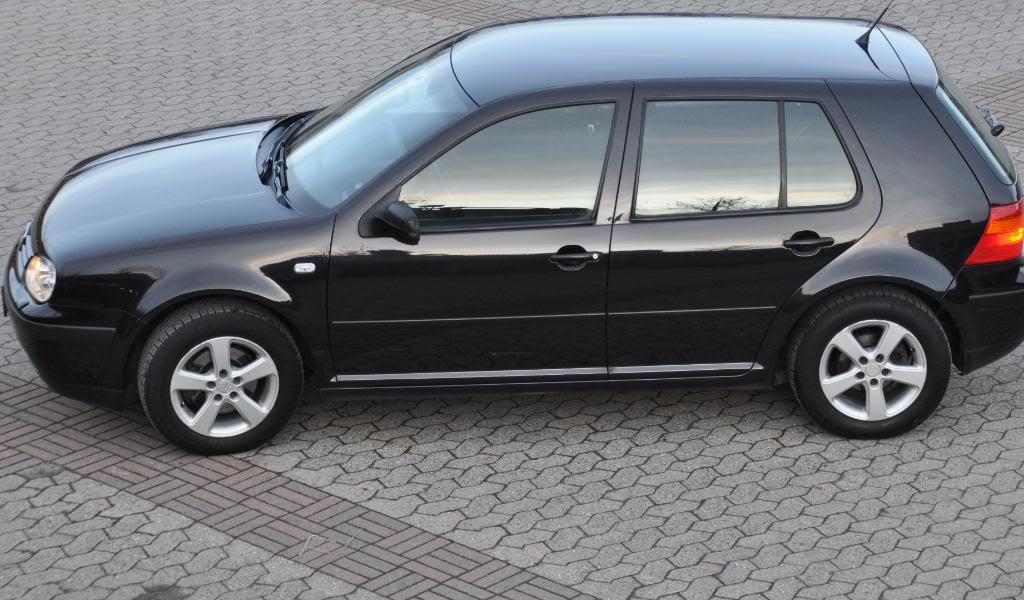

VW Golf 4 motion - 2003 mod, 1,9TDI
Har i lengre tid lovet en kollega å fikse bilen hans.. Denne har nok desverre ikke sett så veldig mye vask eller rydding, men eier ønsker å få opp standarden slik at motivasjonen for å holde dette blir litt enklere ;)
Så da var vi i gang igjen...

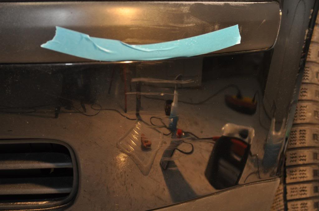

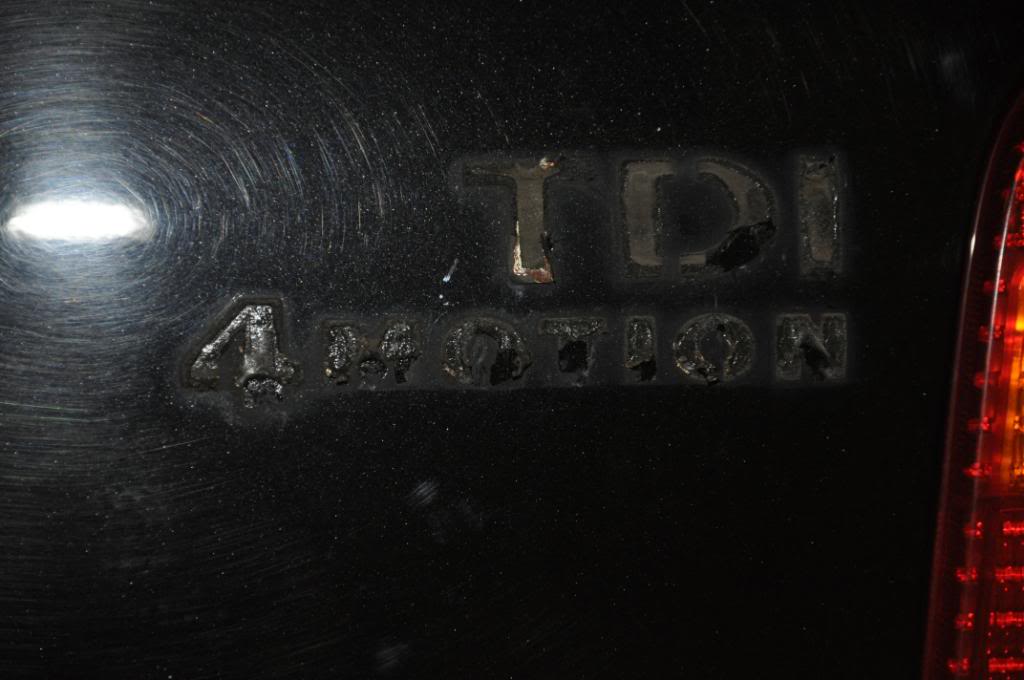

Startet med å ta av skiltplater og knipset et par close up bilder:
Her tenker jeg at clayen skal få litt å bryne seg på:

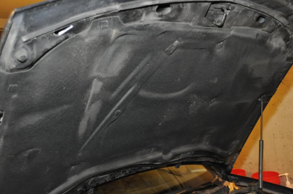

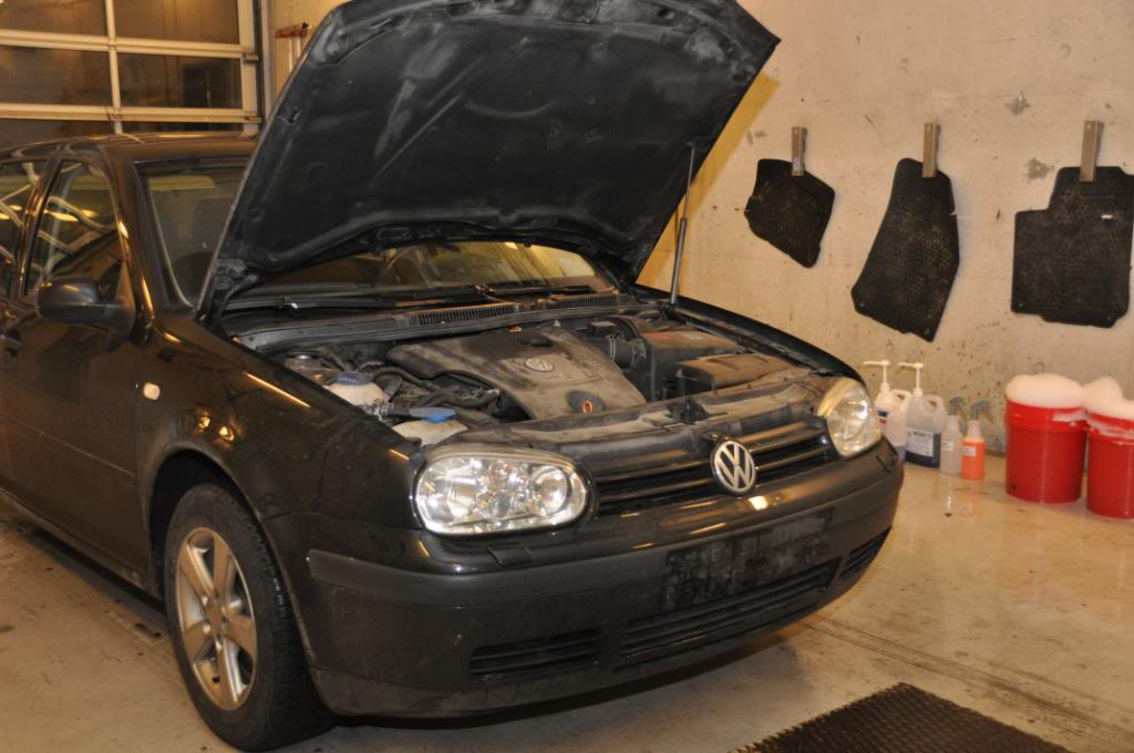

Tok ut mattene og poppet panser:
Dirty Teddy:

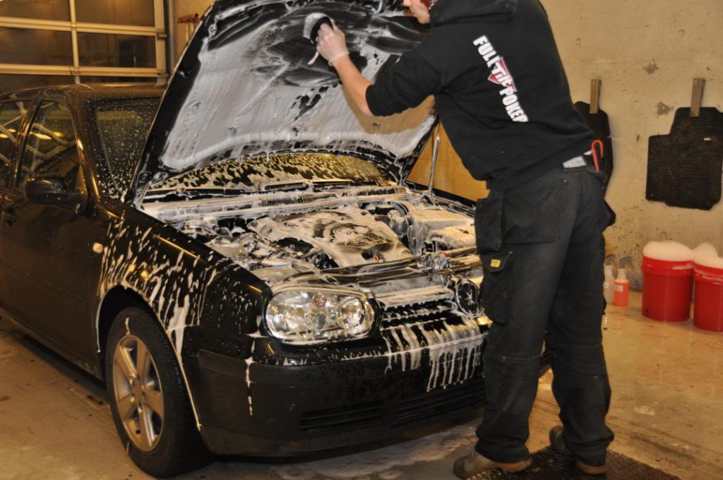

Blandet et par bøtter med MaxiSuds:

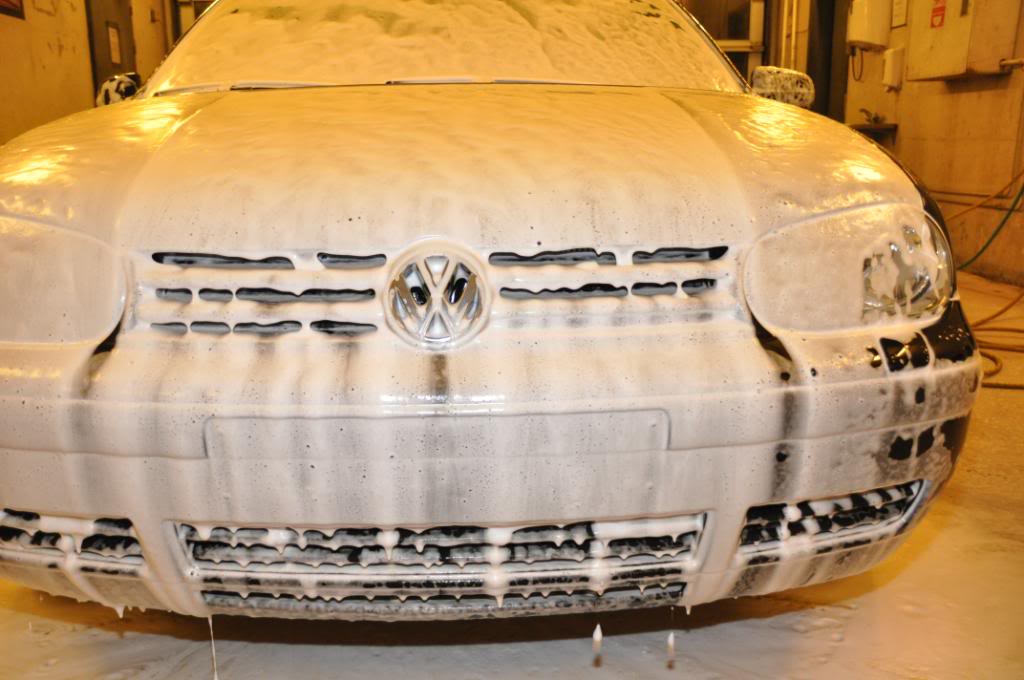

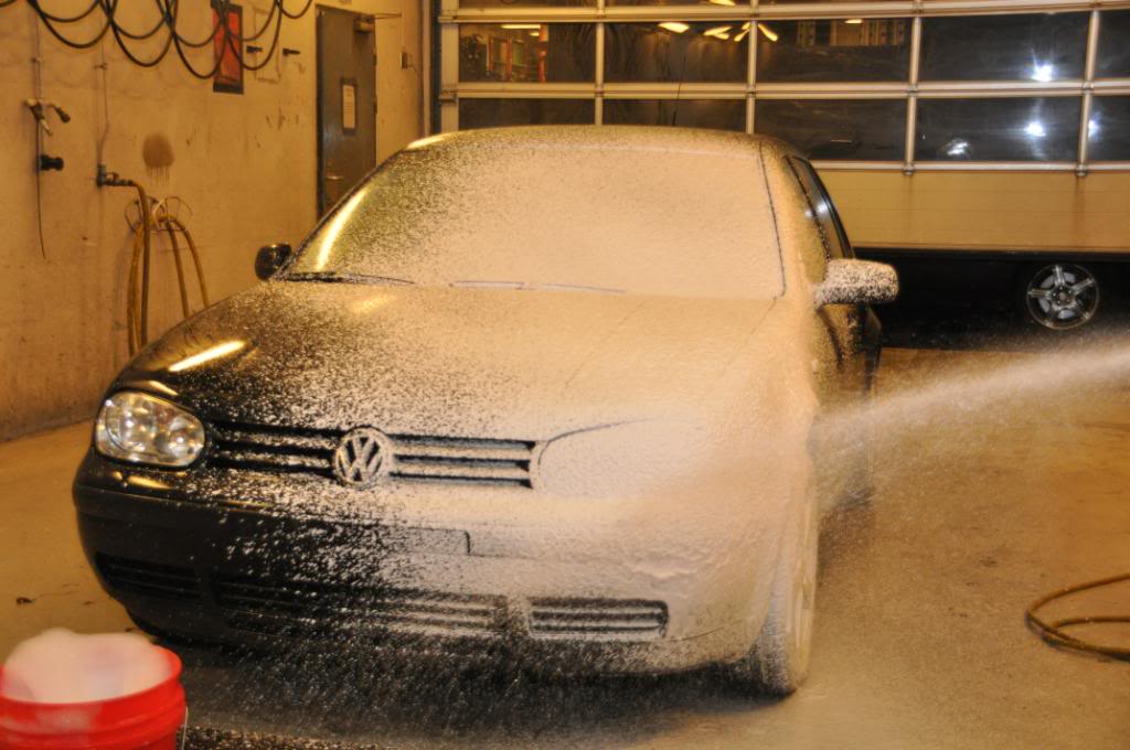

Cannon laddet med en cm med GR og resten her med ValetPro orange pre wash:

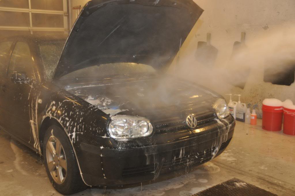

Foaming:

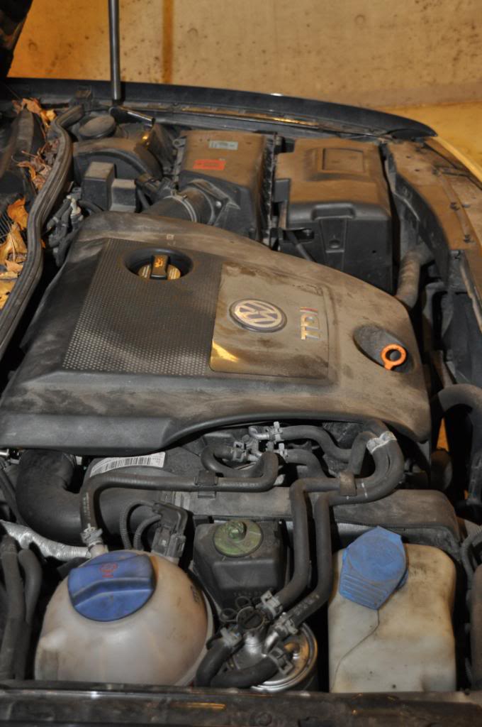

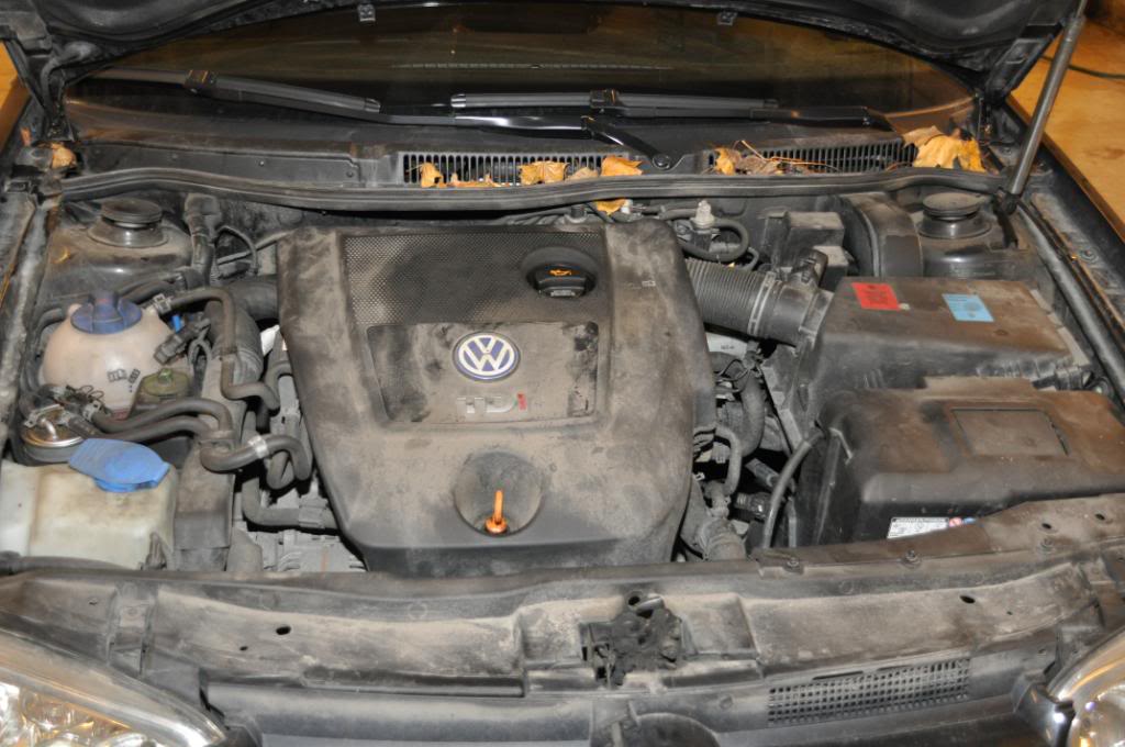

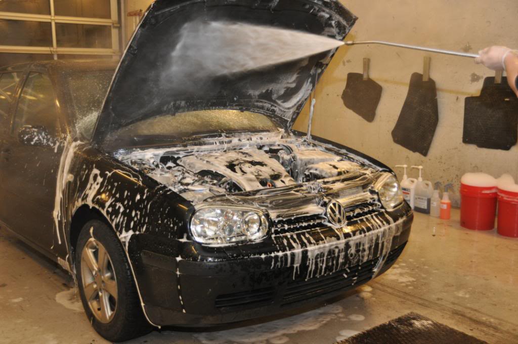

Litt LT på motorrommet:

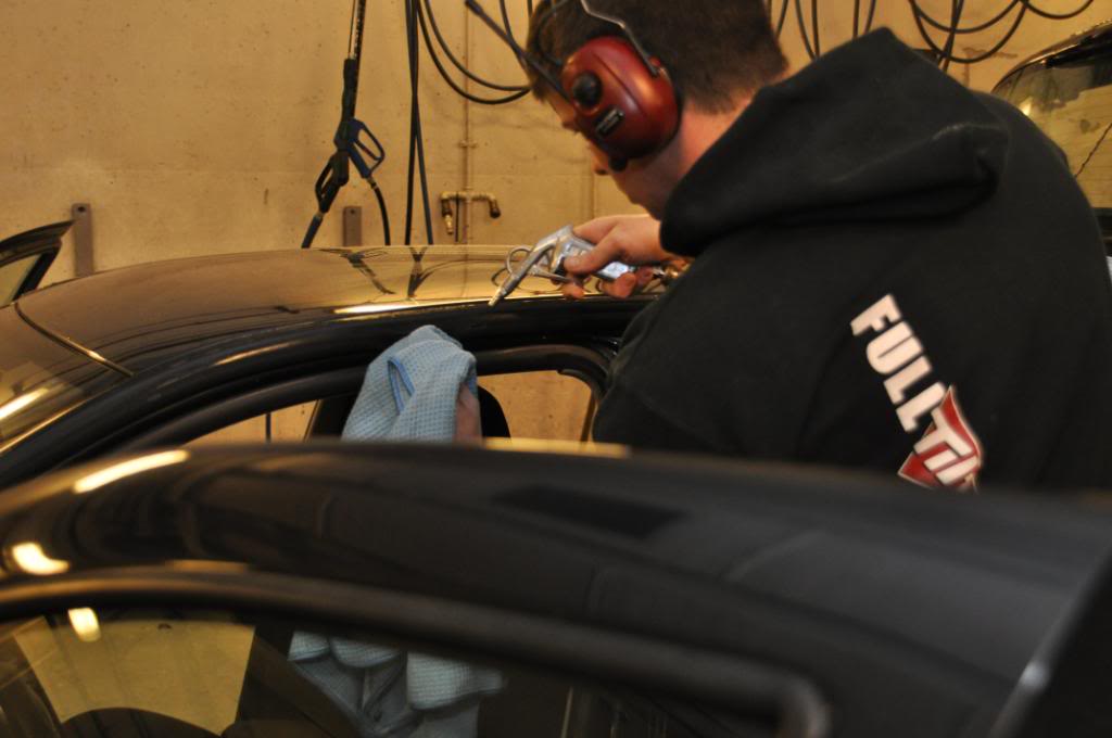

Så var det trykkluft. Dagens skjorte er sponset av Full Tilt Poker fra glansdagene:

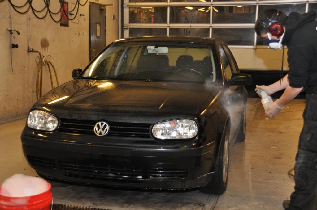

Så var det Scholl Crack9000. Brukte 3M maske, da jeg ikke giddet å gå rundt å hoste.. Denne masken kjøpte jeg på Maxbo for 299,- tror jeg.. Behagelig å bruke, og utskiftbare filtre.. Better safe - enn kjemisk lungebetennelse:

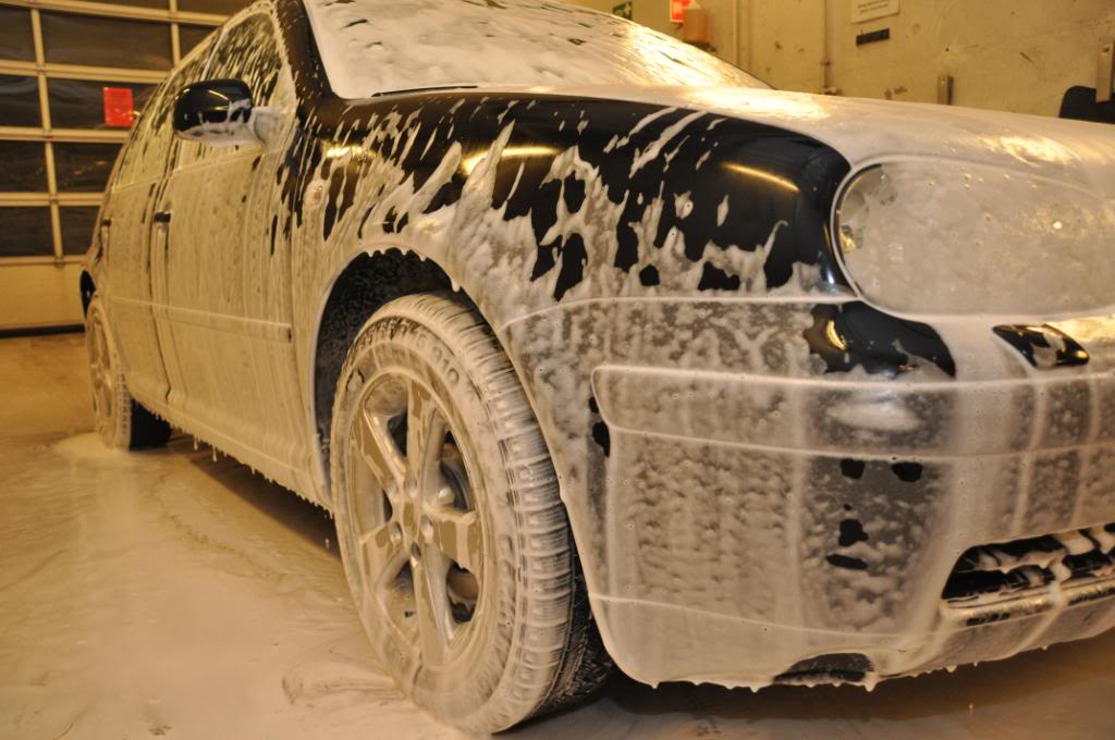

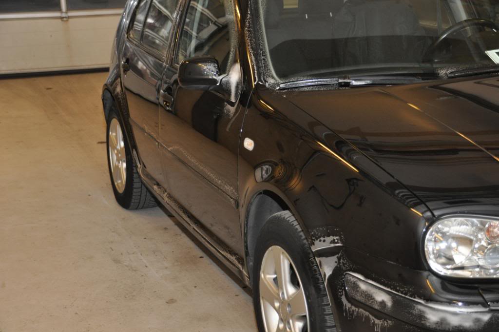

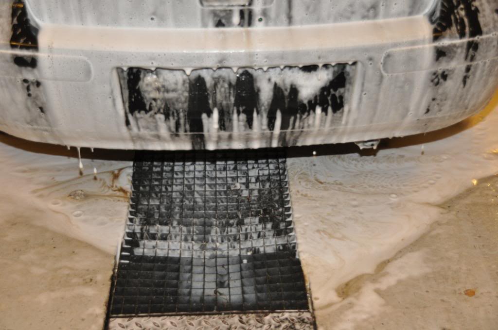

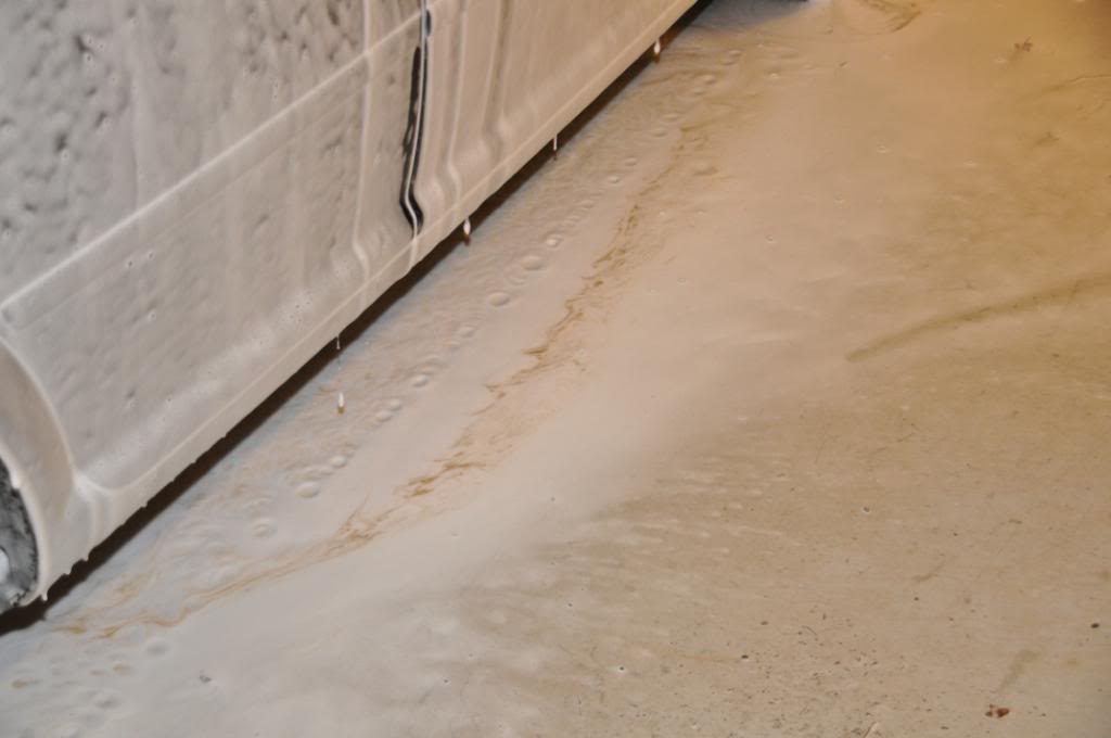

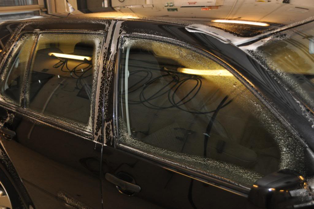

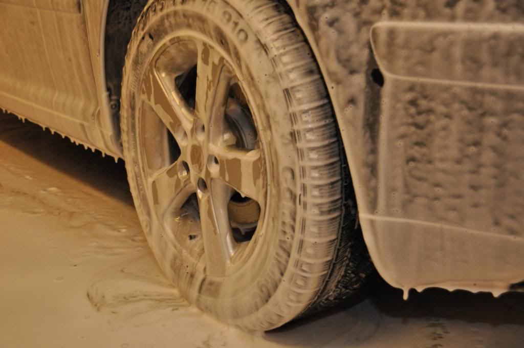

Skum igjen:

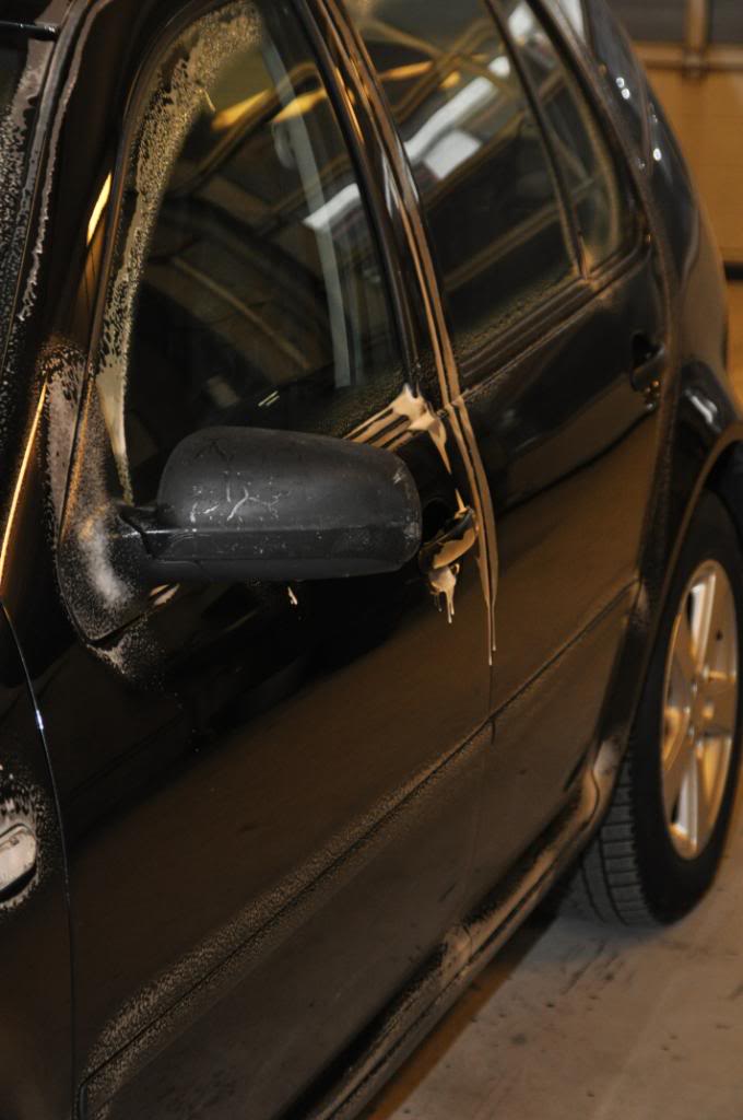

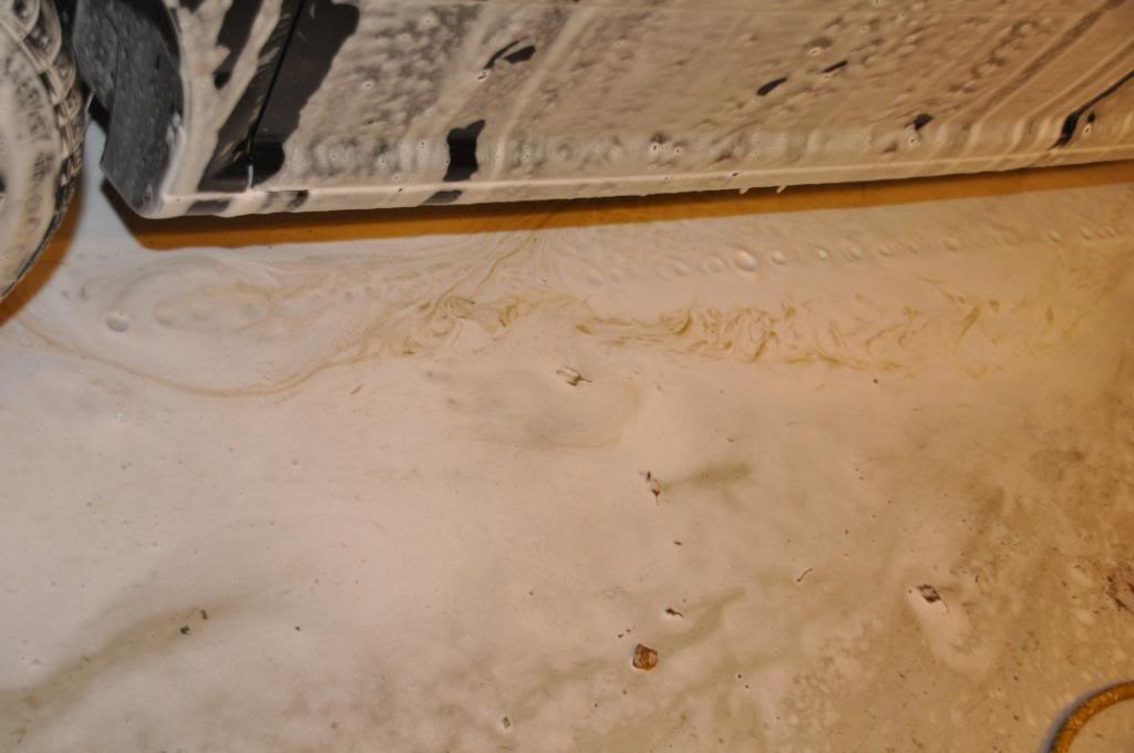

Da renner dritten av:
Brukte CG Sticky ublandet 1:0 og det løsnet veldig bra:

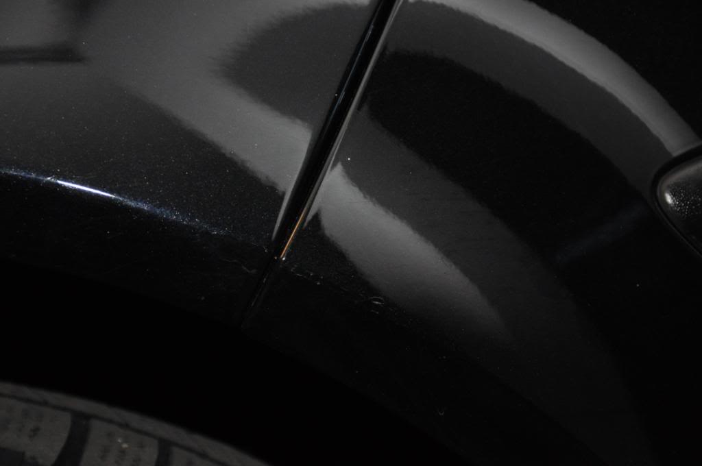

Viktig å få tatt skikkelig i "hjulbögarna" også. Her sprutet det møkk og det har en tendens til å feste seg mye i hjulbrønnen:

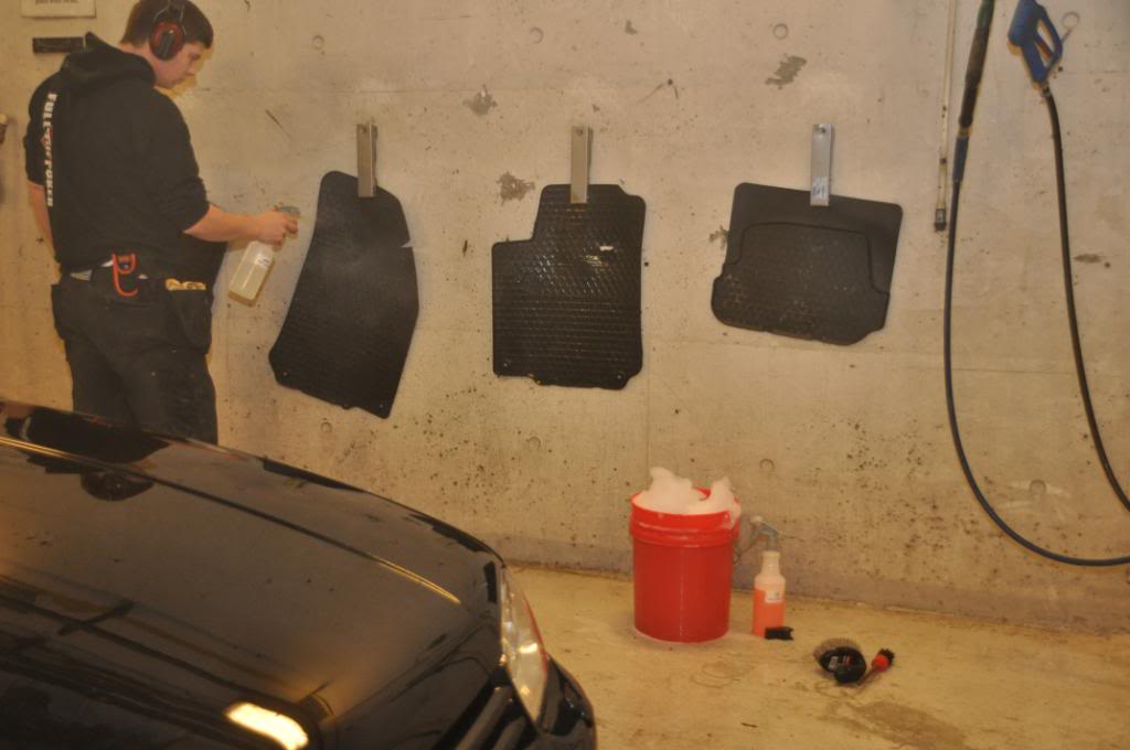

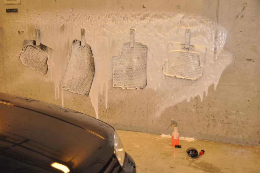

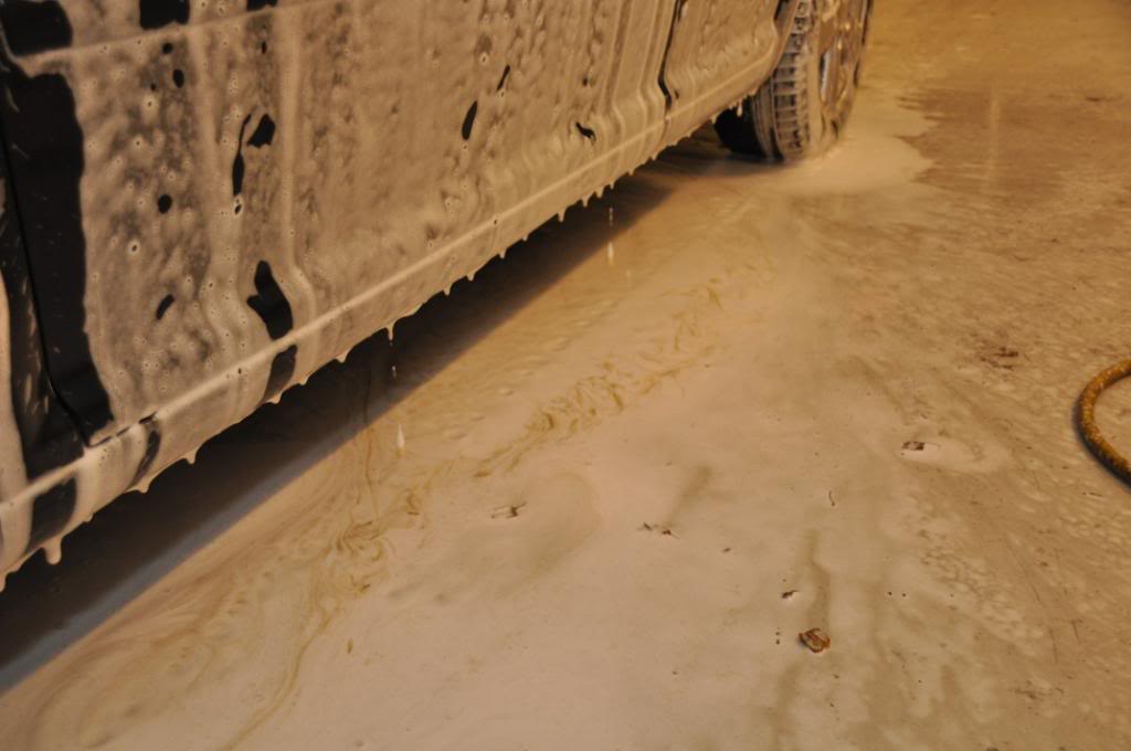

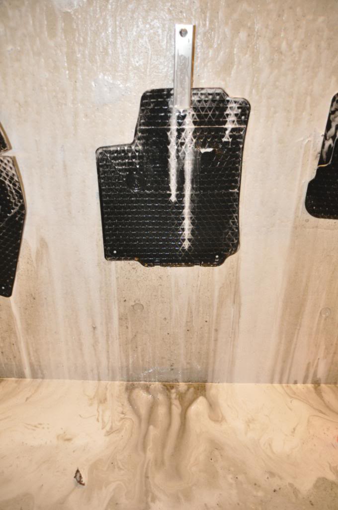

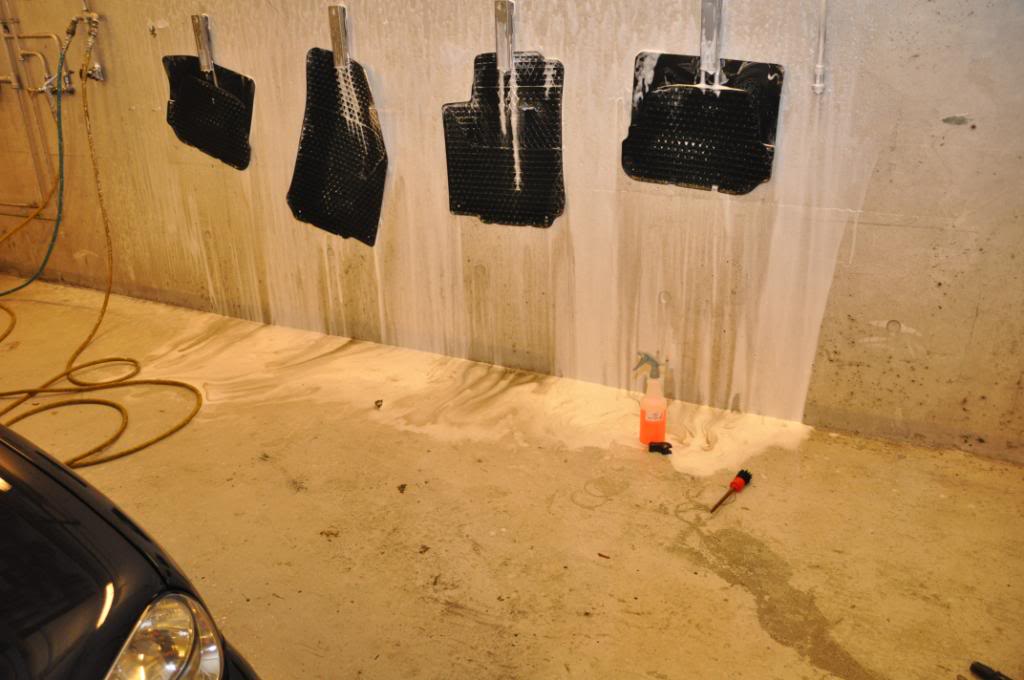

Spanderte litt Crack på mattene da disse var überskitne:

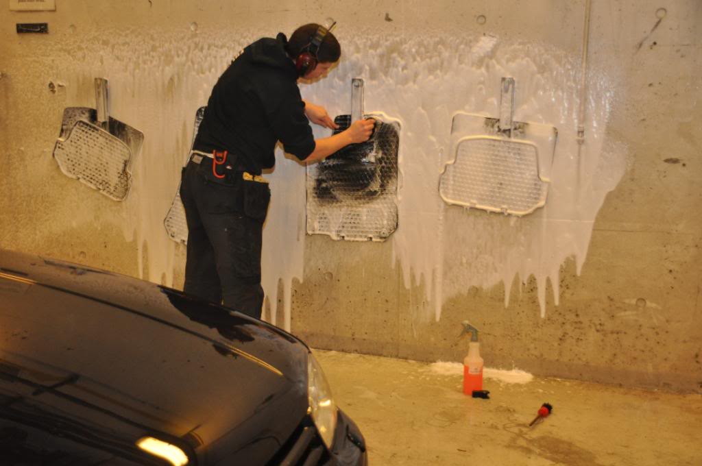

Var slumpen fra cannon'en som gikk på her og kom tilstrekkelig på veggen også :P :
Børstet litt(grunnen til at jeg la så mye skum på veggen var rett og slett for å slippe å snu dem, da skummet rant bak...hehe):
Sa vi skitne matter, eller skitten vegg?:

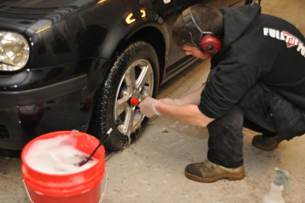

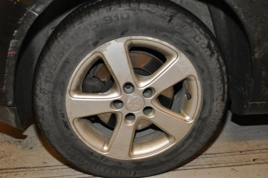

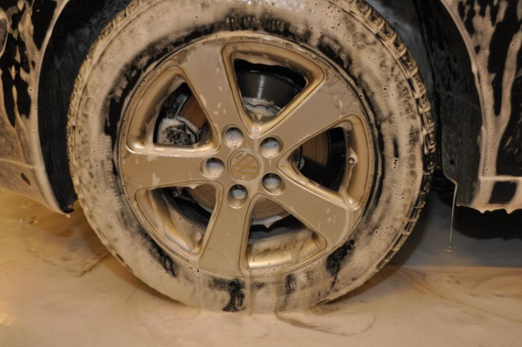

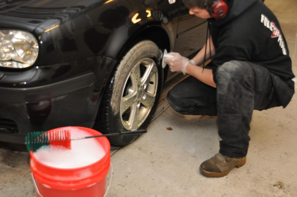

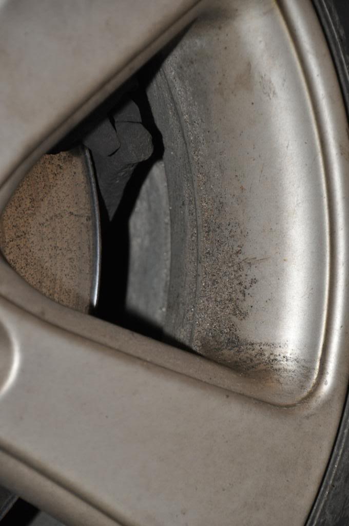

Så var det felgene som skulle få seg en tørnings.. Her har jeg brukt selvutløser og har vært så uheldig at jeg har kommet borti autofokus knappen, så desverre noe uskarpe bilder. Tar dem med uansett, da dette er en del av prosessen:
Dekkene ble skrubbet godt:
Klargjøring av hjulbuene Petter.. Skal huske deg i morgen ;) :
Litt SV kost i boltehull og på flatene:

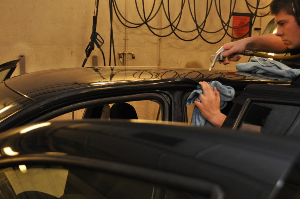

Gummilistene ble løftet og trykkluft ble brukt her:
Her hadde ikke vasken fått all skit, men TL gjorde susen:

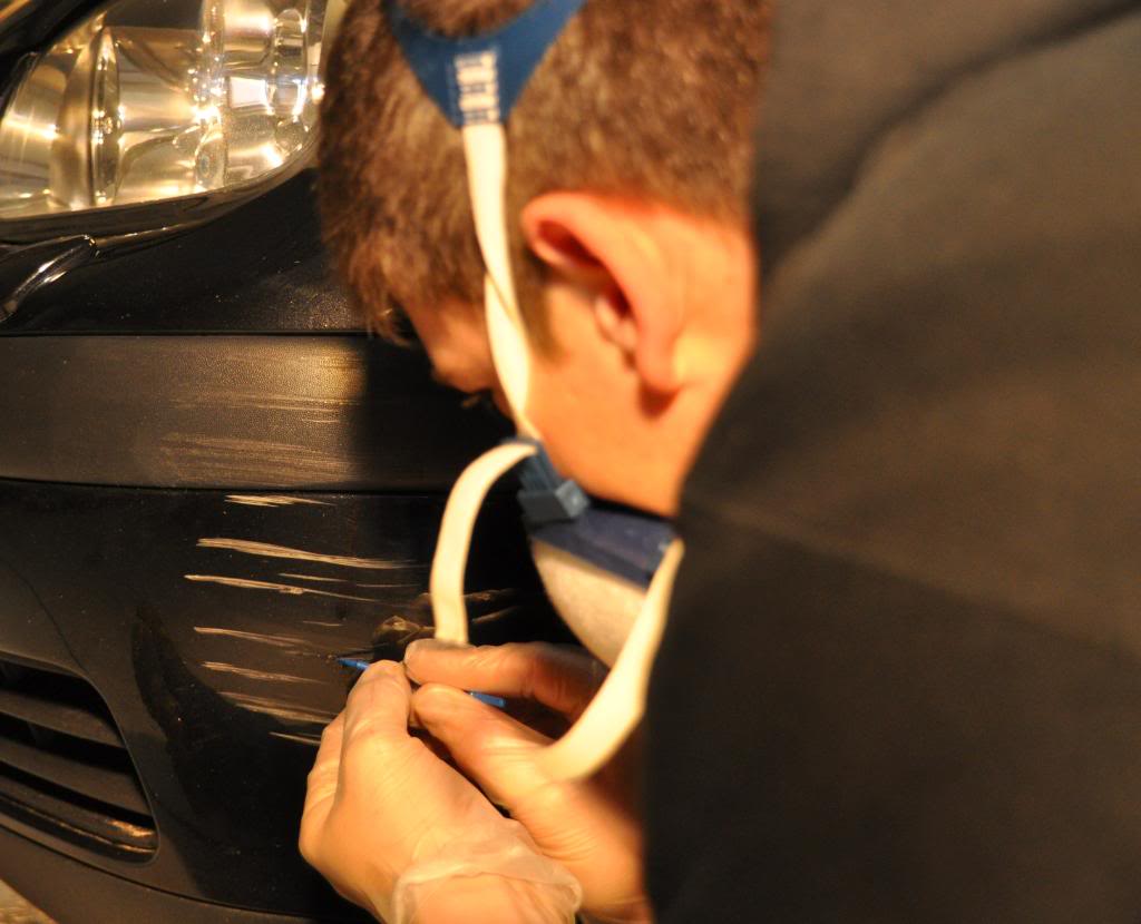

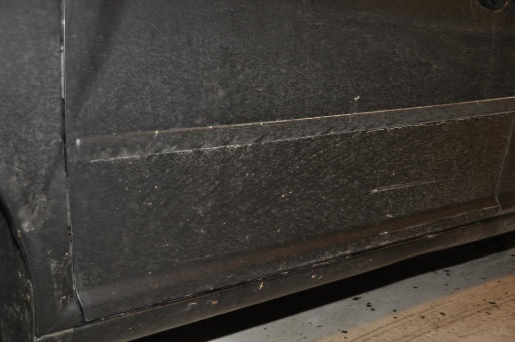

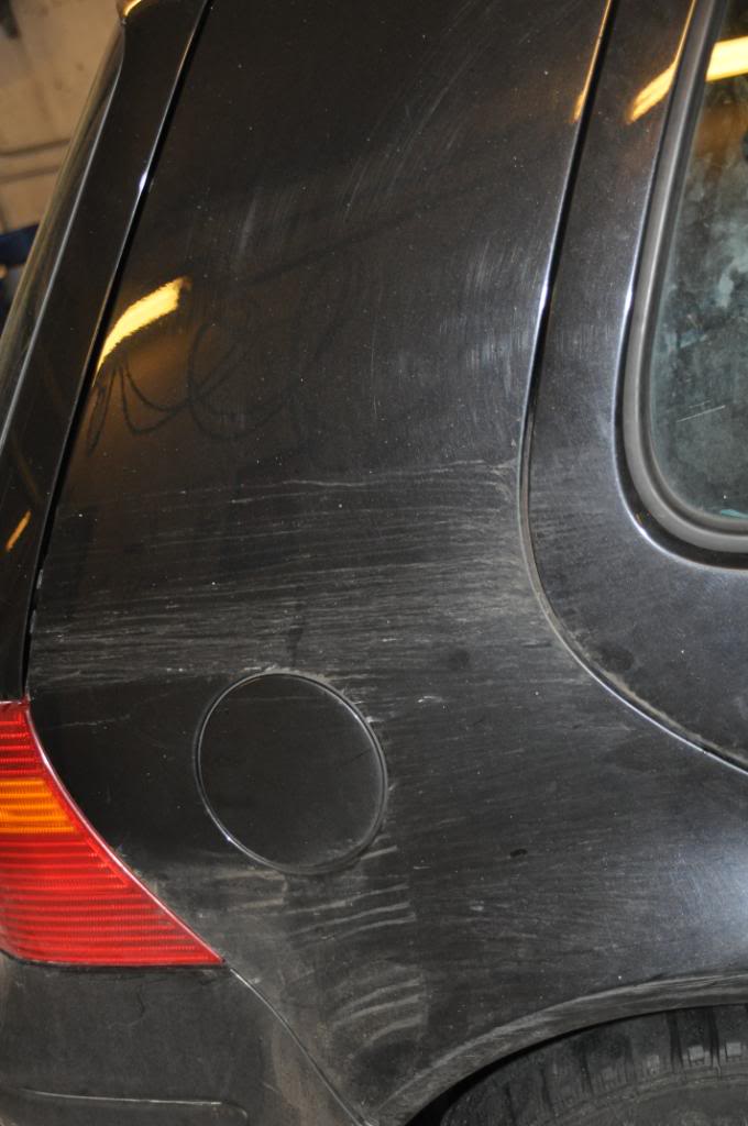

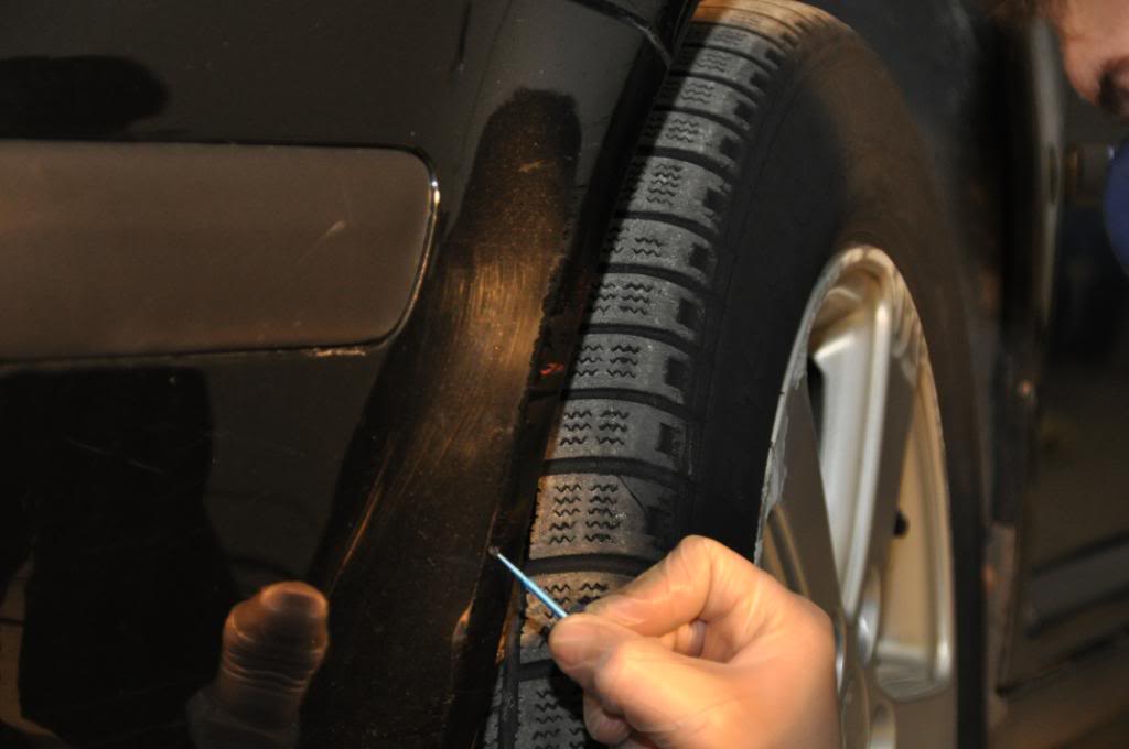

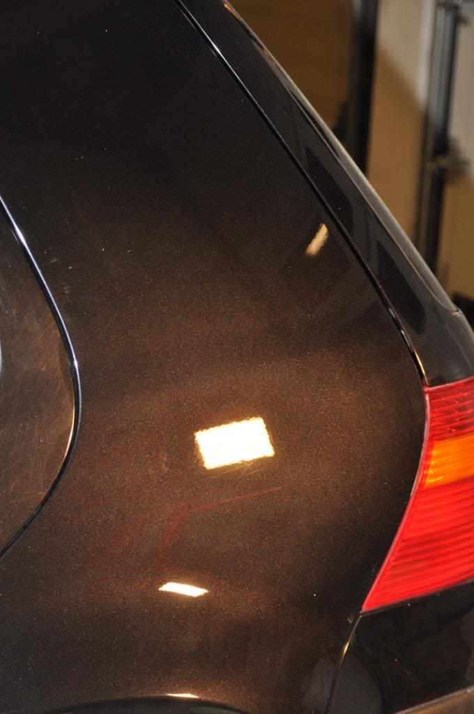

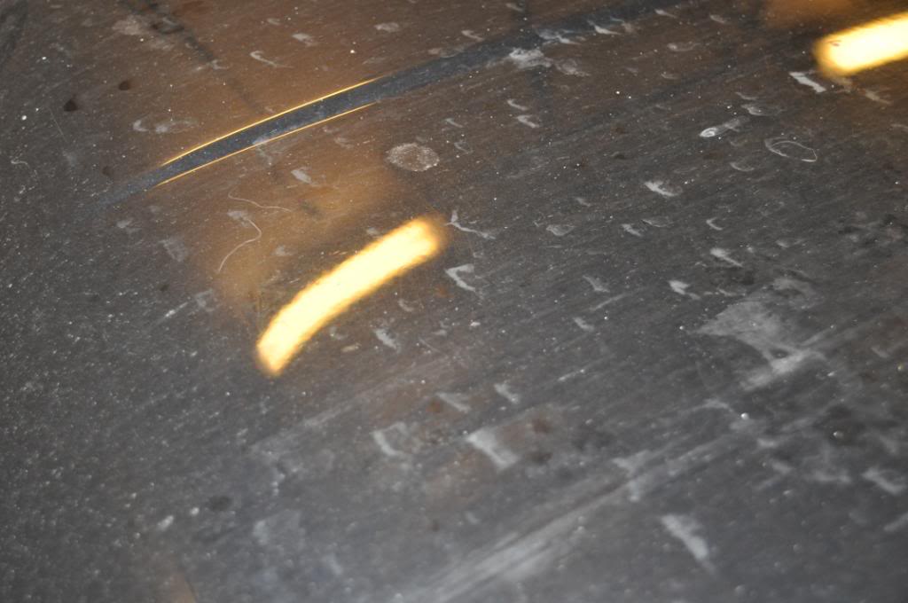

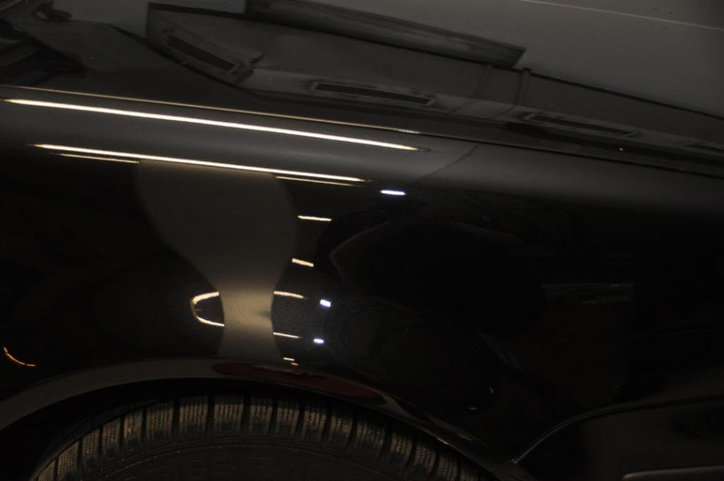

Så var det litt inspeksjonbilder for å se hva vi har med å gjøre:
Myk lakk?
Håper på hard...

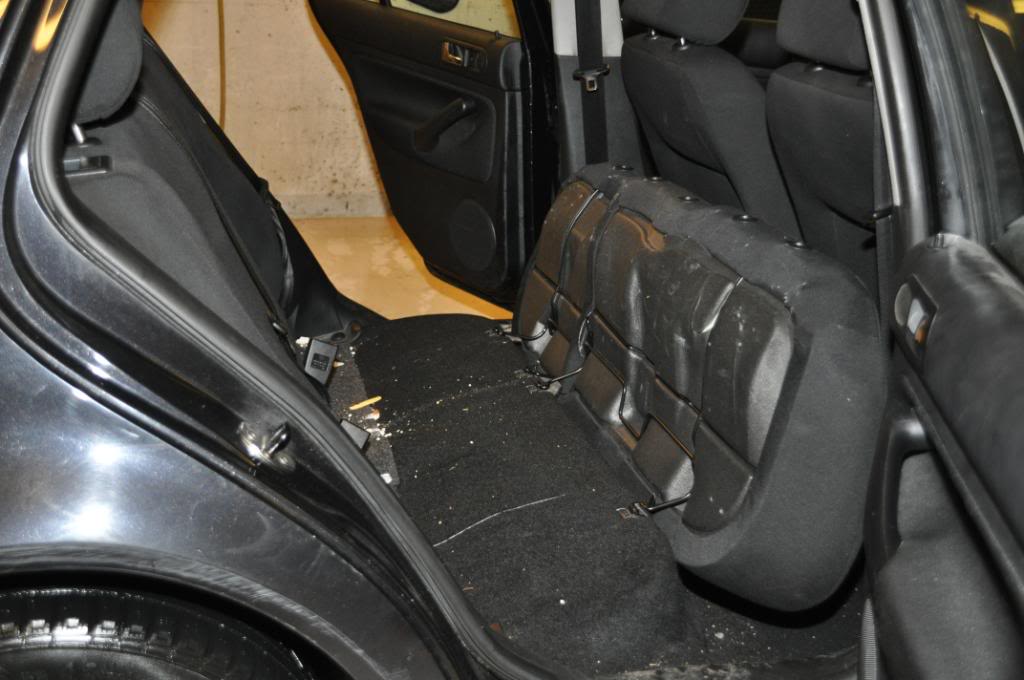

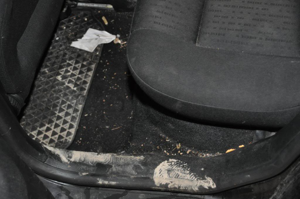

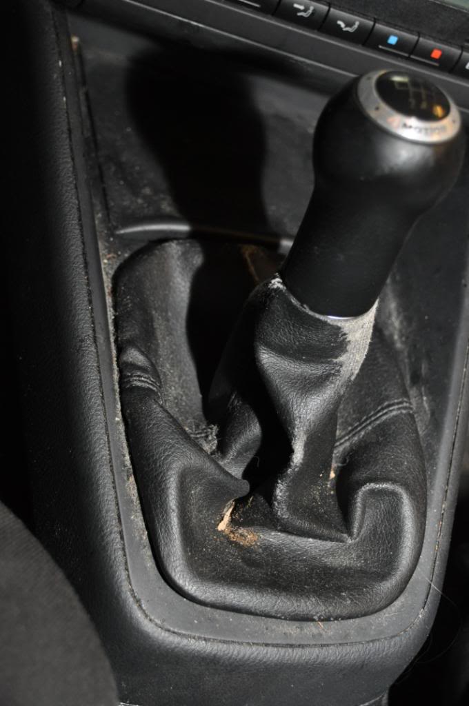

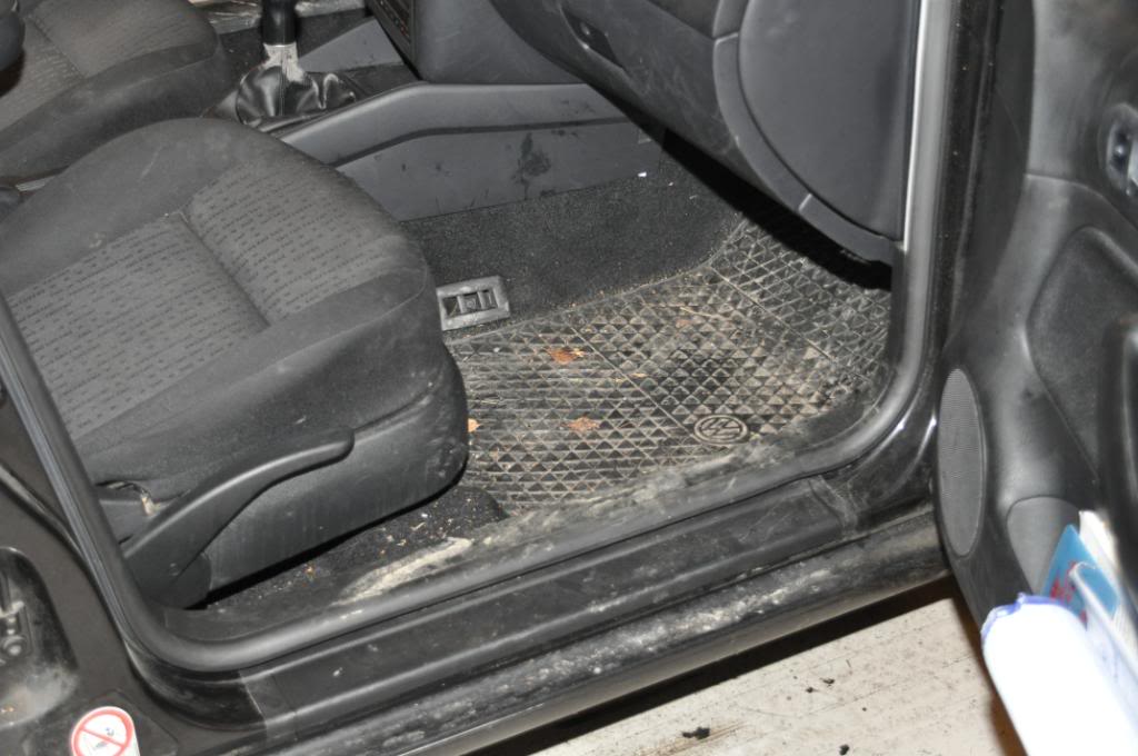

Så var det over til interiøret... Når sant skal sies så tok jeg faktisk interiøret først... hmmm.. Ble feil rekkefølge her.. pytt pytt, får gå:

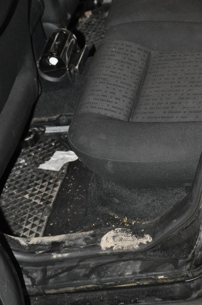

Tømte skuffer, skap, hanskerom, holdere, askebeger og samlet alt i en liten søppelsekk som jeg la inn i bagasjerommet-
MÅ ADVARE MOT NOEN STERKE SCENER!!!
Ja, hva skal man si?
"Yayks!!":
Lol:

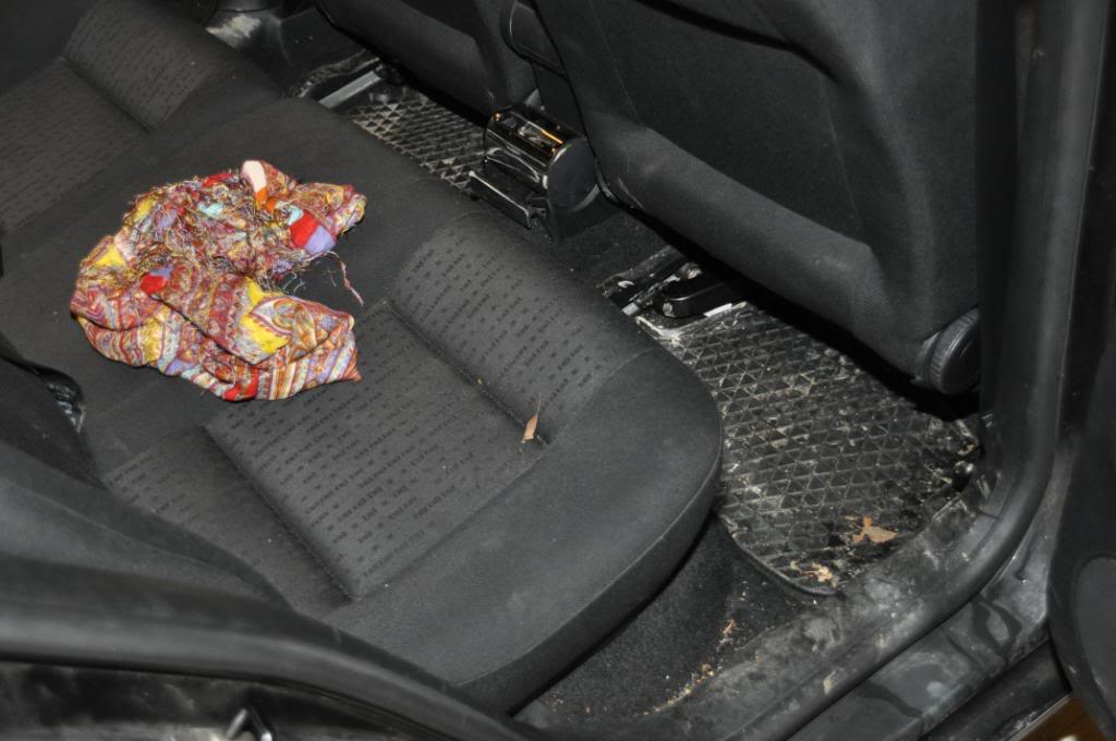

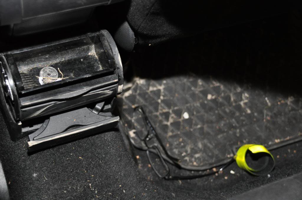

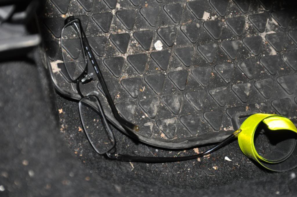

Fant til og med et par briller:
Passet ikke meg i styrke så de havnet i posen sammen med resten:
"Lille Petter edderkopp, klatret på........."
Dashbord cola-edition:

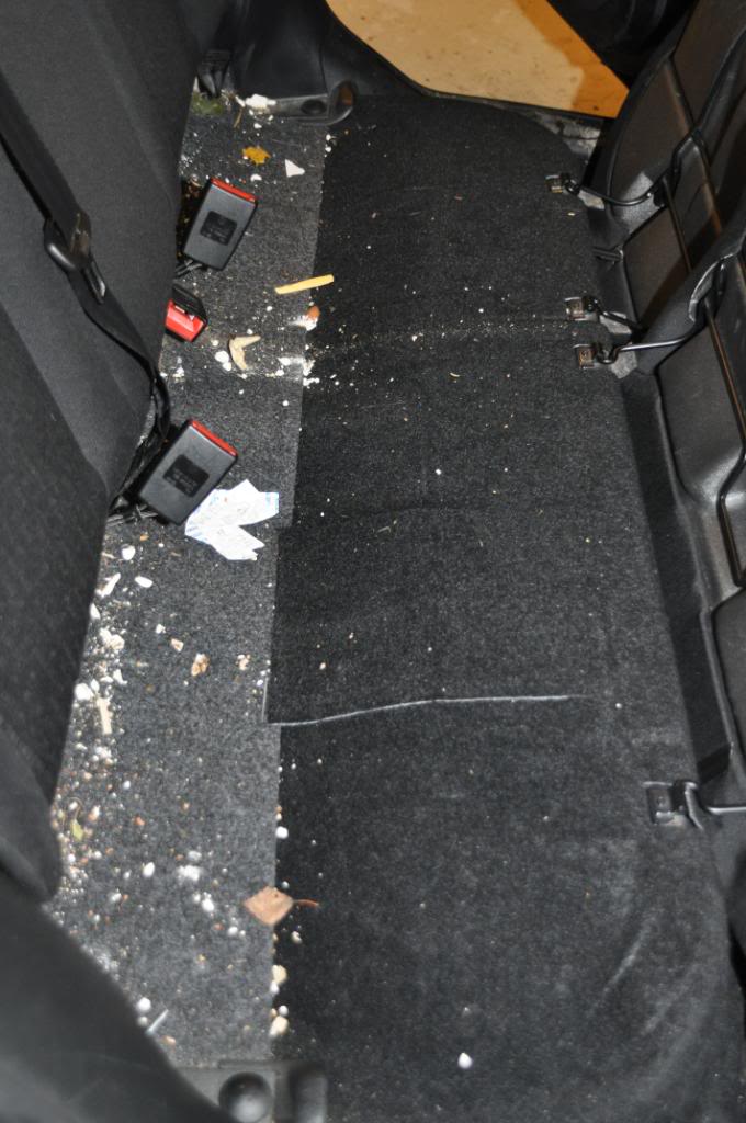

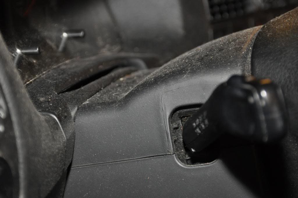

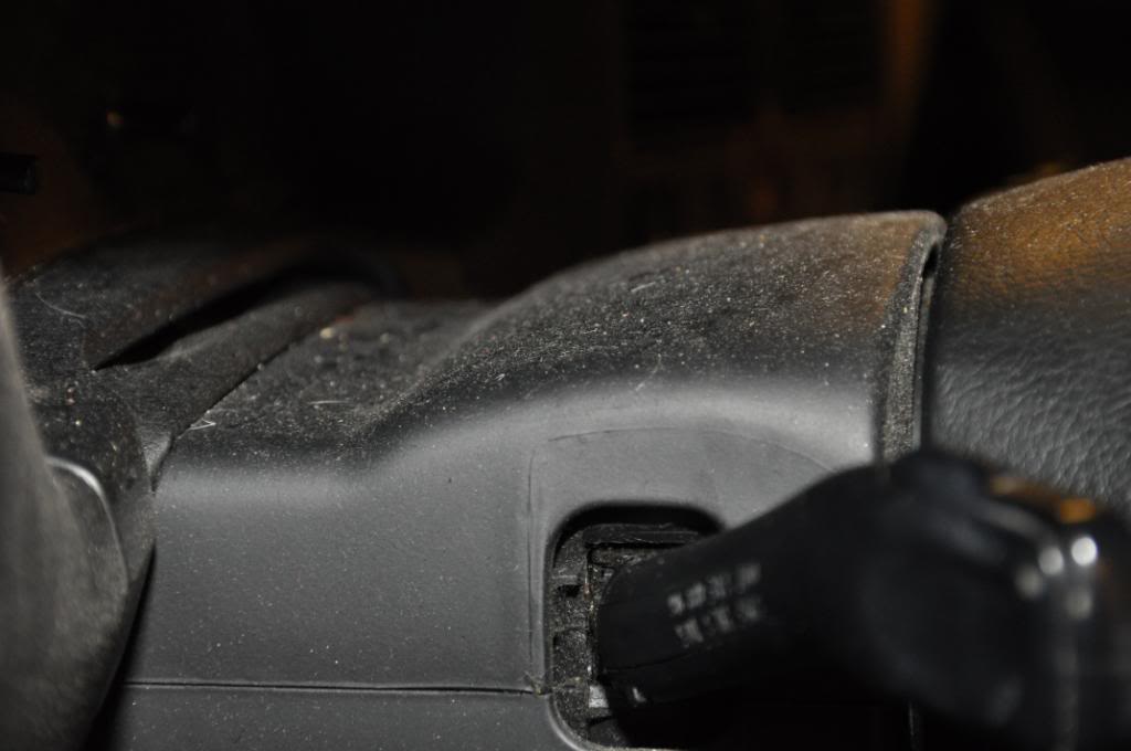

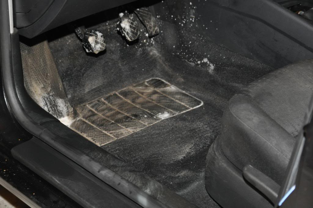

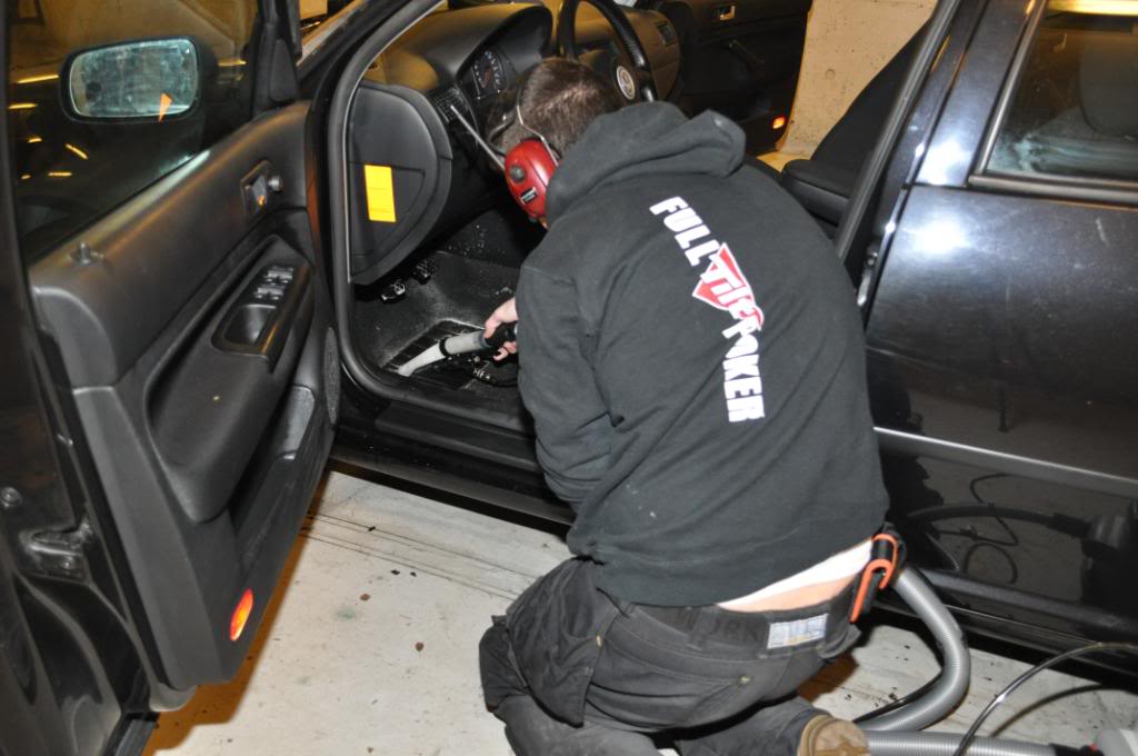

Så var det begynne reingjøringen:
Startet først med trykkluft, men i og med at det føltes som å være i midten av en tornado(les: flyvende fremmedelementer) så fant jeg heller frem støvsugeren...
Gikk vist an å vippe opp setene også:
HAHAHA:

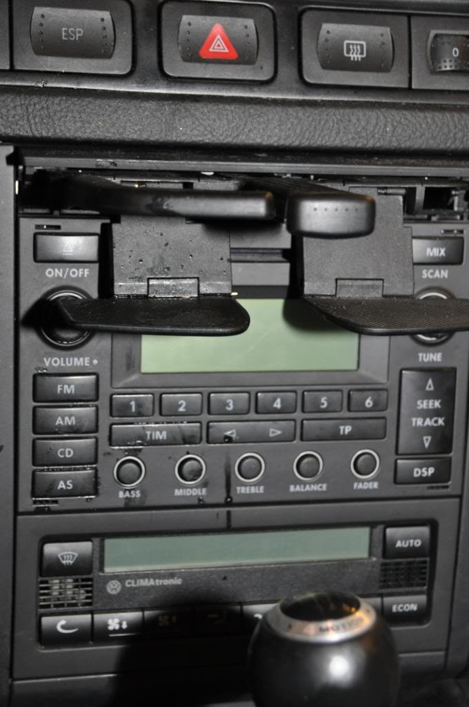

Sprayet dørdeksler inn med CG Green Clean 1:10 og lot det virke litt før jeg gikk over med Nano MF og rent vann.. Er med en liten kjekk sak for kriker og kroker:
MG APC sprayet på:
Børste og rørleggersprekk:
APC er så langt det beste midlet jeg har brukt på matter for å få løs skiten:

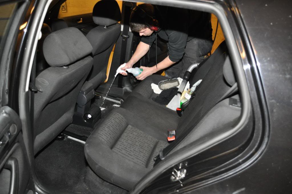

Combivac:
Samme her:

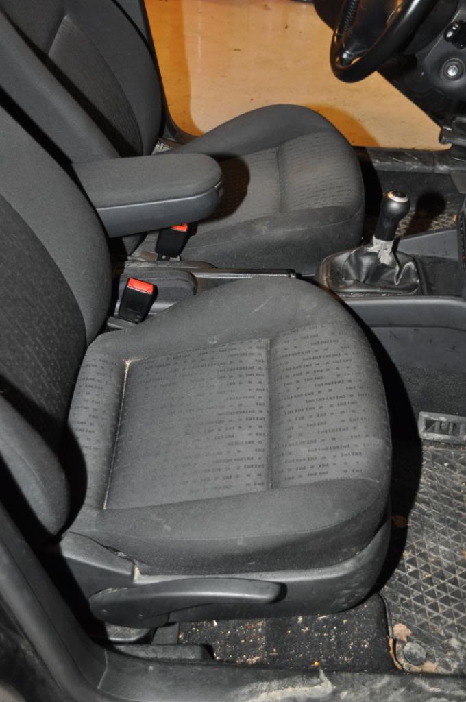

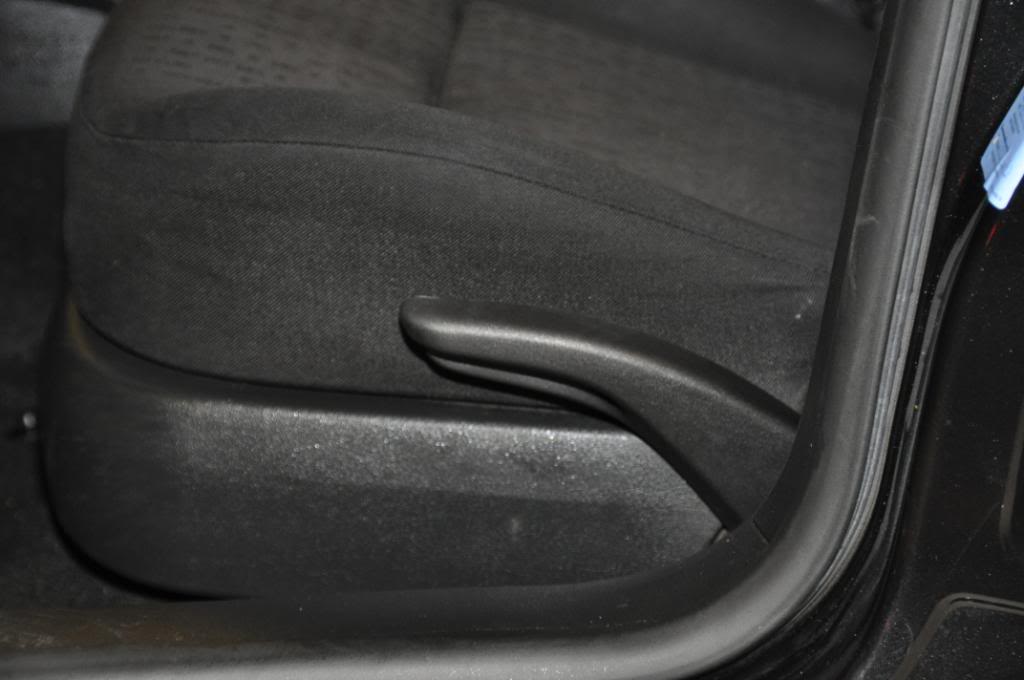

Stoffsetene ble sprayet med CG GC 1:10.. Børstet med SV børste og runde med Combivac med Taski tepperens og en liten dært med CG GC:
Litt bedre:

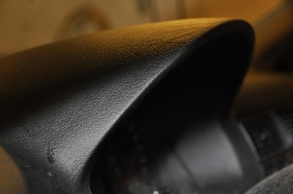

Skal få behandlet plast med litt Scholl Purple9000 senere.. Tok det ikke i går da ting måtte få tørke litt:

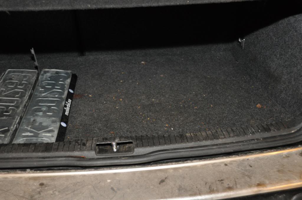

Nå var også bagasjerommet rent og luktet godt:
Fortsatt ikke helt der, men er blir det en liten runde til:

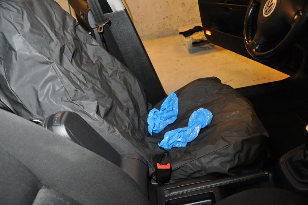

Så var det bare å legge setetrekk over førerstolen, få på engangstrekkene til skoene og kjøre bilen ut:

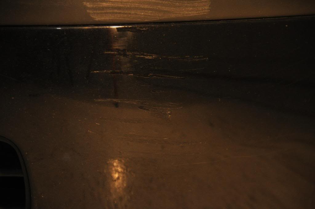

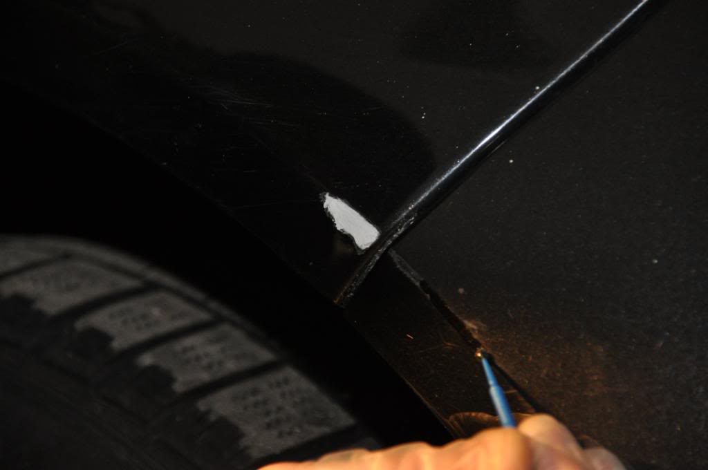

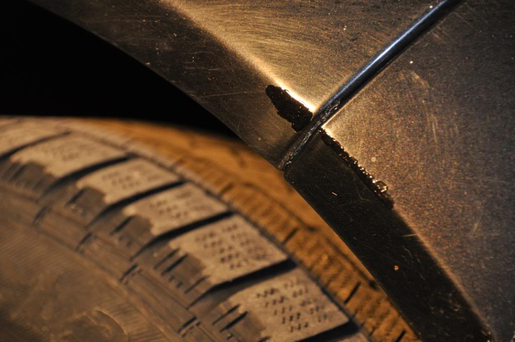

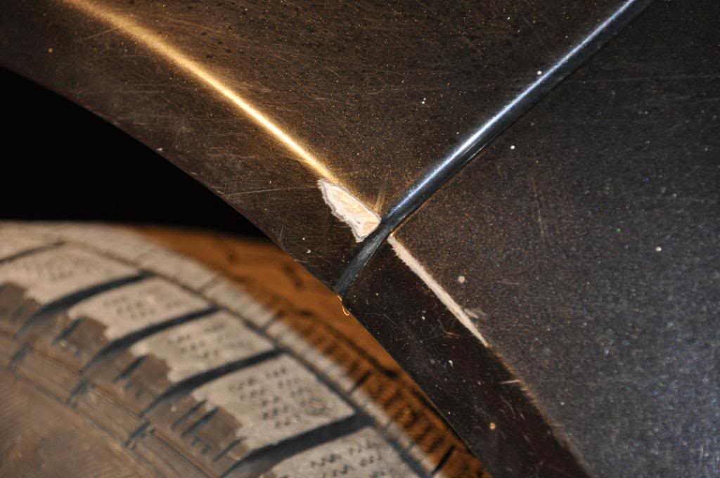

Fikk starte med denne da:

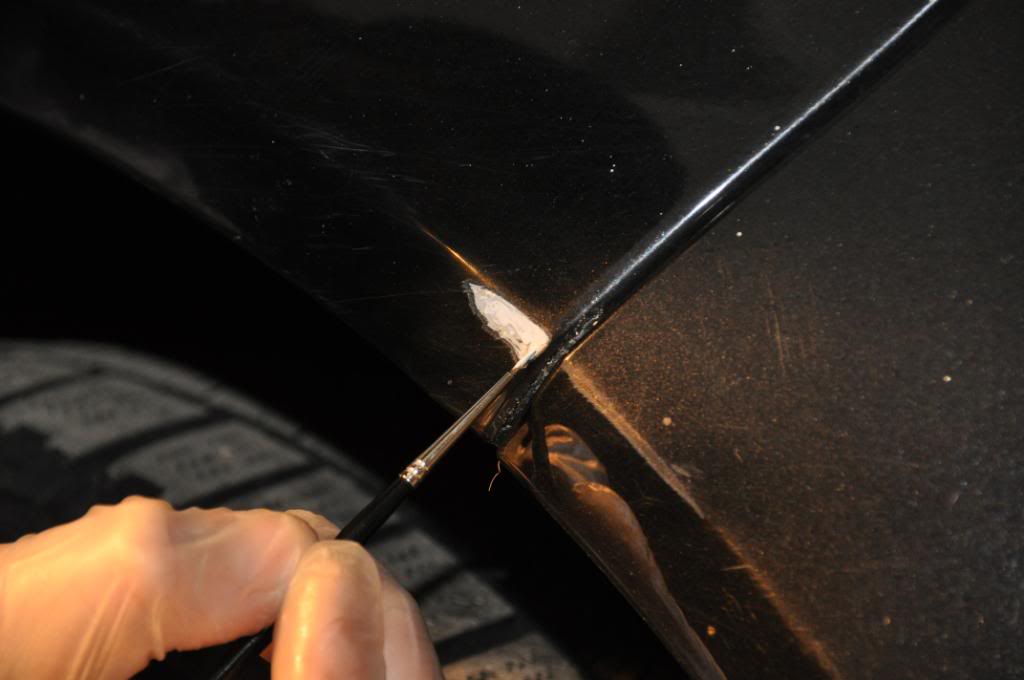

Satt litt overflaterust i "såret," så det ble pusset vekk:
Så en runde med Motip Silikonfjerner på helt standart tørkepapir:

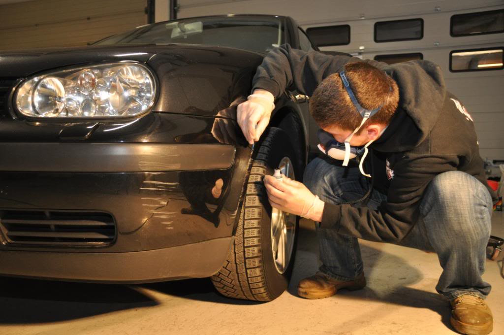

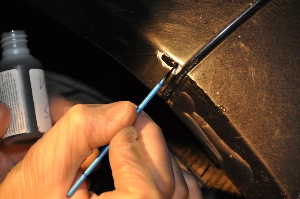

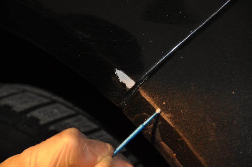

Pensel, syregrunning(veldig hurtigtørkende), Lakk, lakk Q-tips:
Påførte syregrunningen med pense:
Penslet så litt lakk der hvor såret ikke var gått gjennom til stålet:

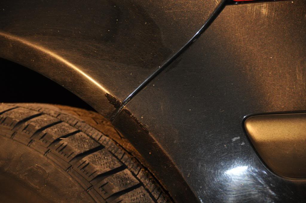

Så var det denne skaden også:
Da var det bare å pensle på:
Prøver "å holde det ekte" ved ikke å bruke stol:
Så till litt flere skader:
Så var syregrunningen helt tørr, og lakk ble også lakk der:
La litt tykt, men det skal jo slipes så det spiller egentlig ikke så stor rolle:

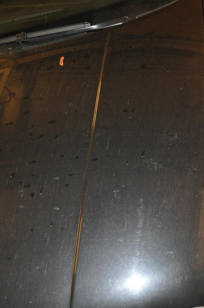

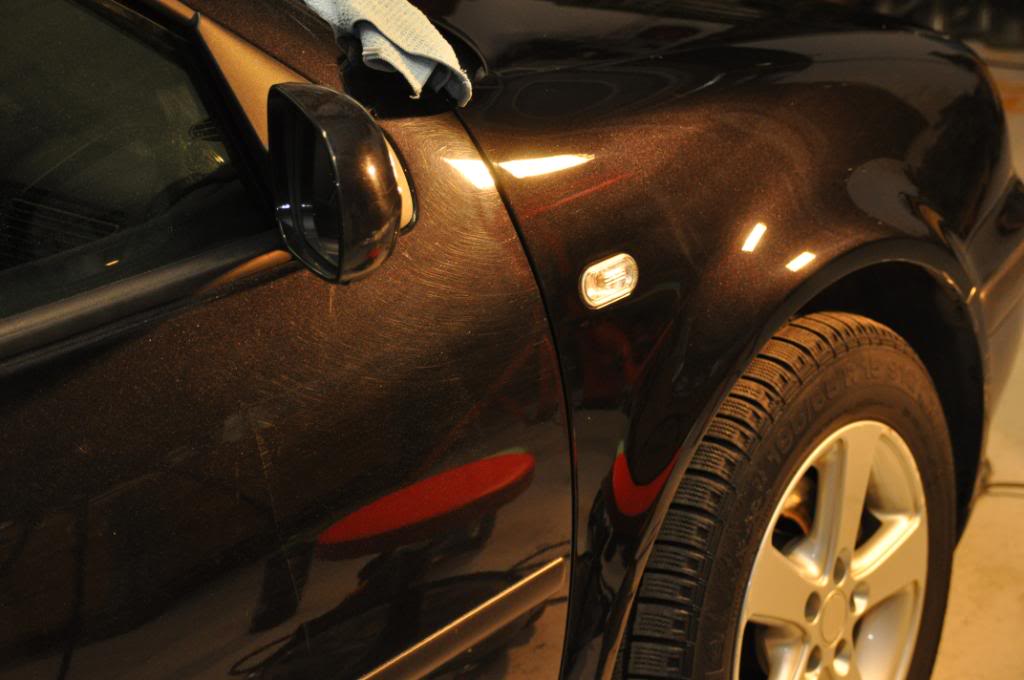

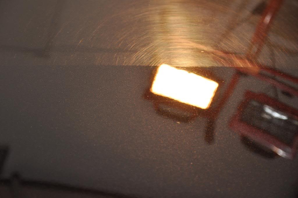

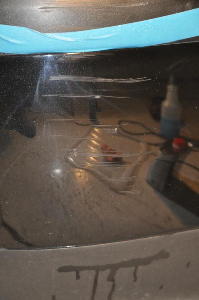

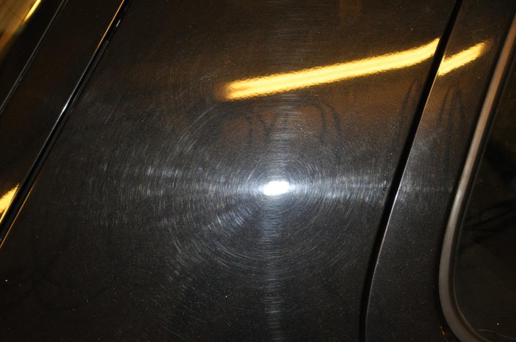

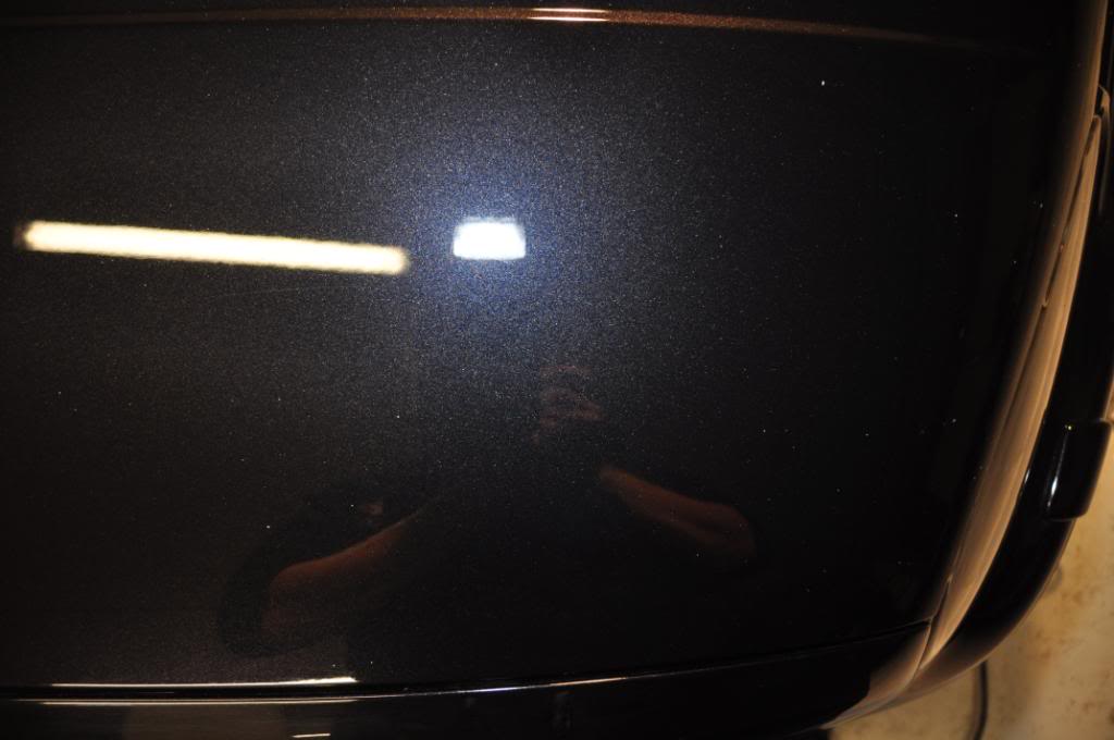

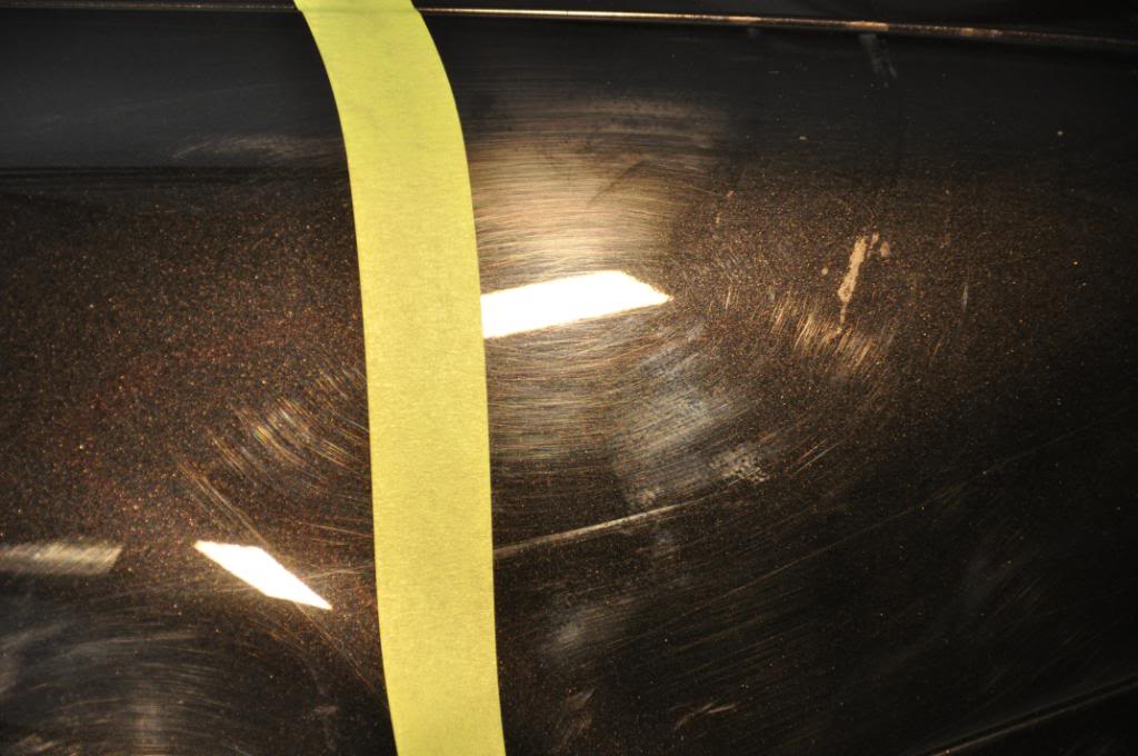

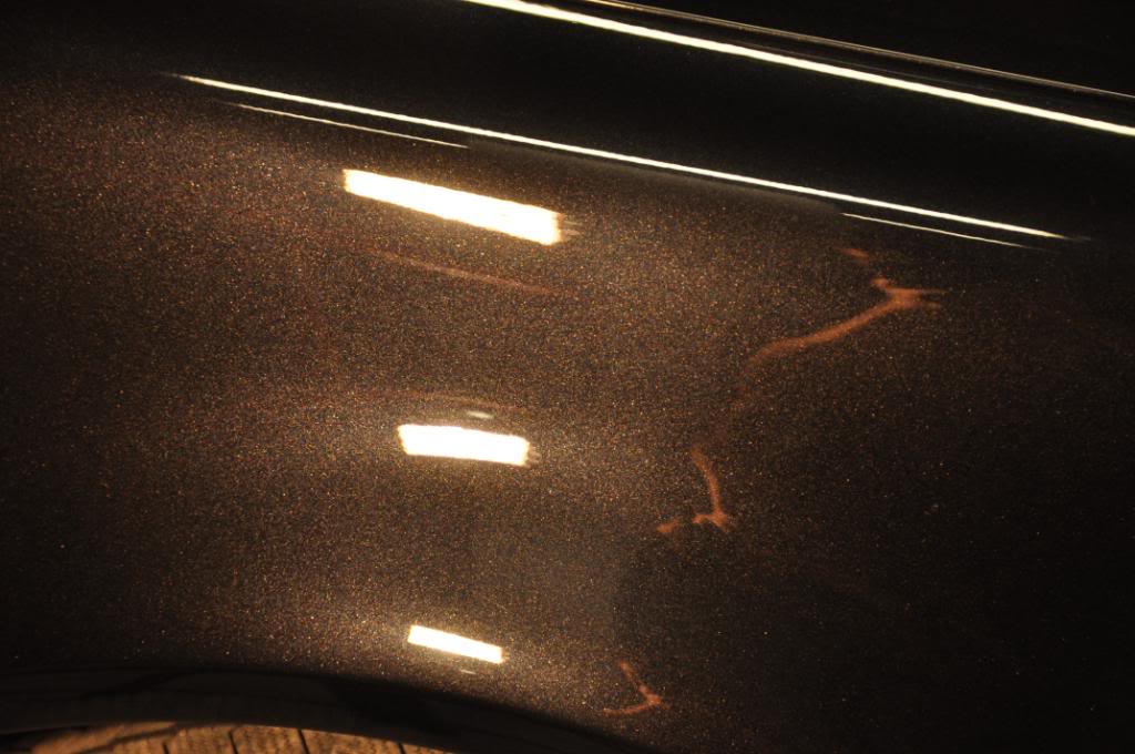

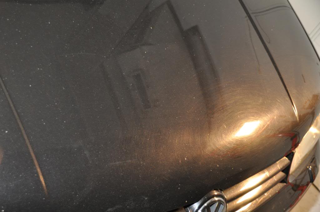

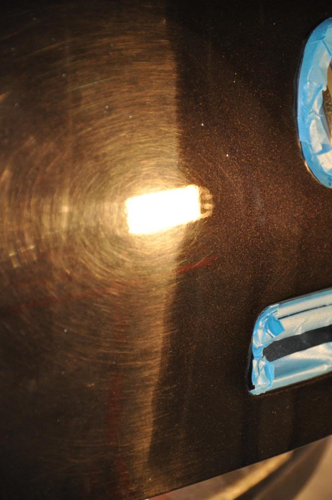

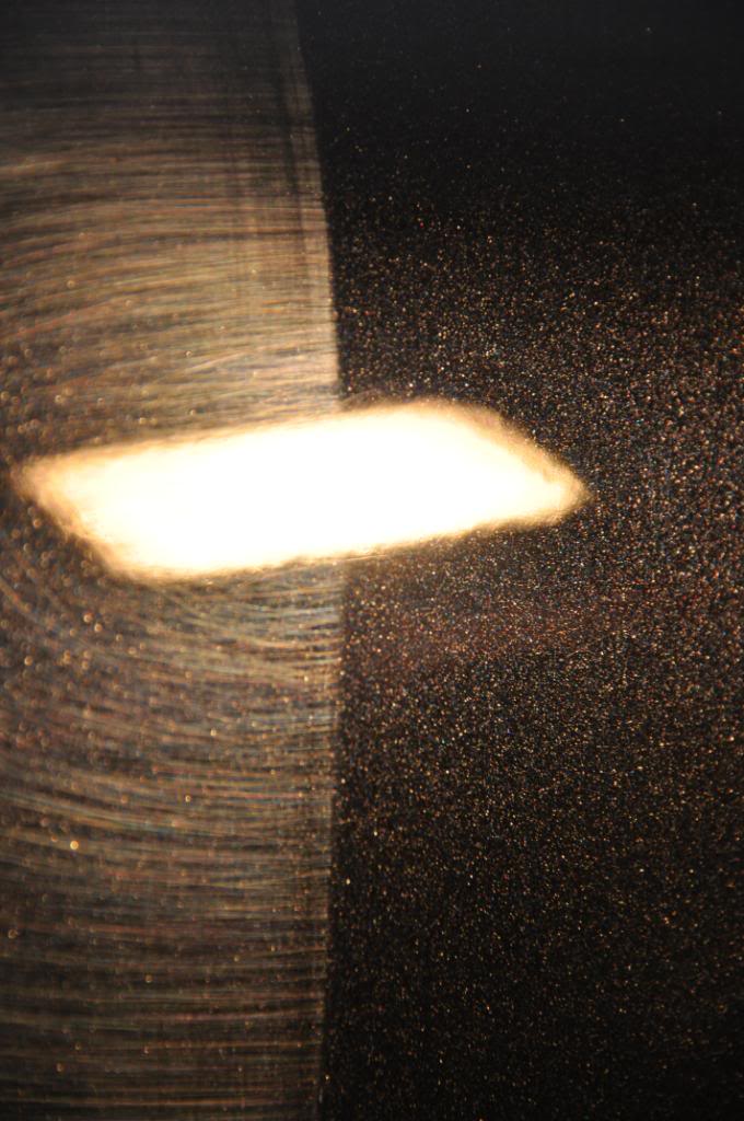

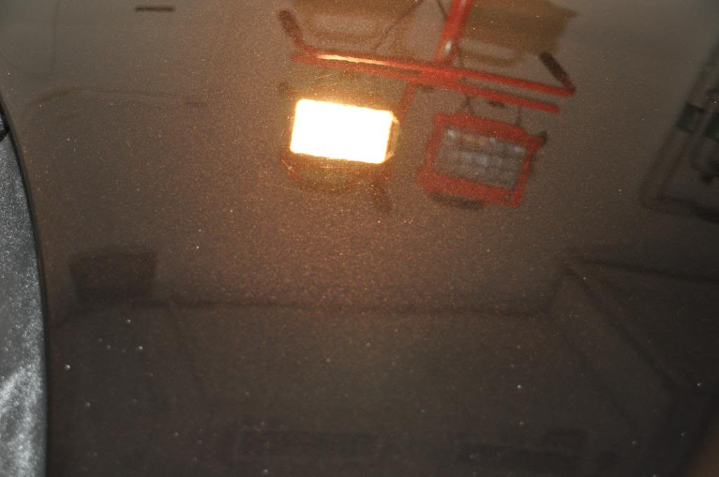

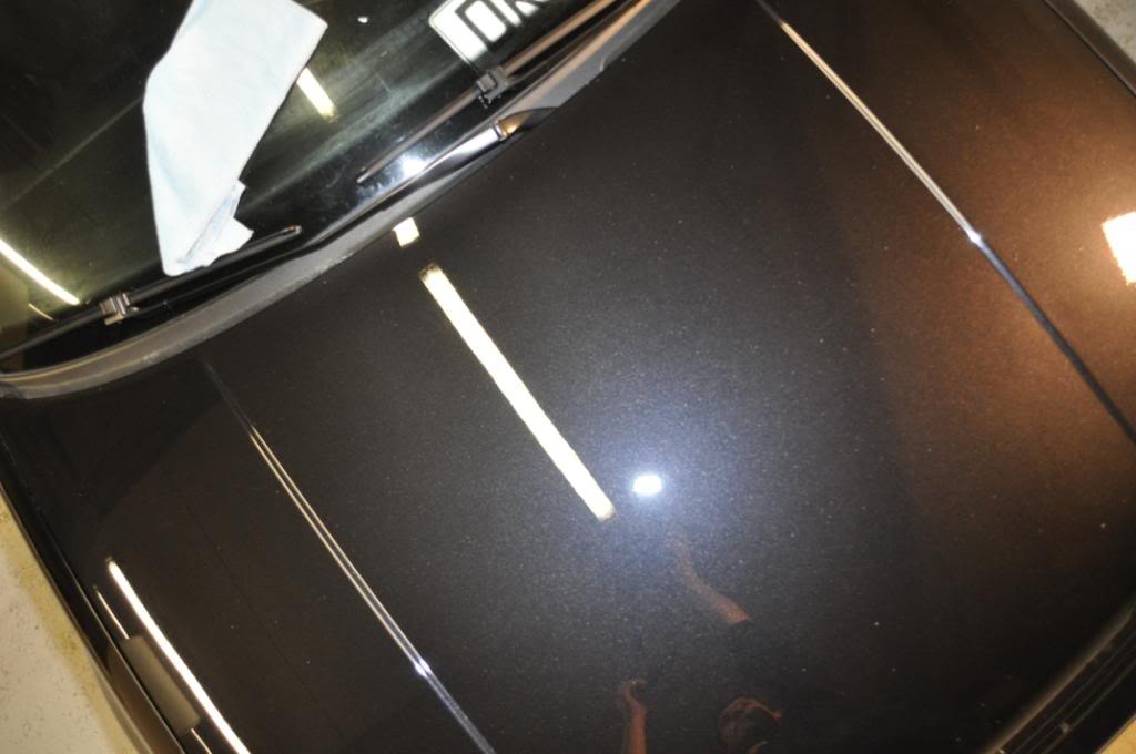

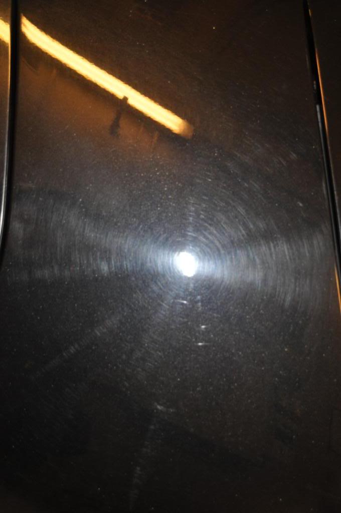

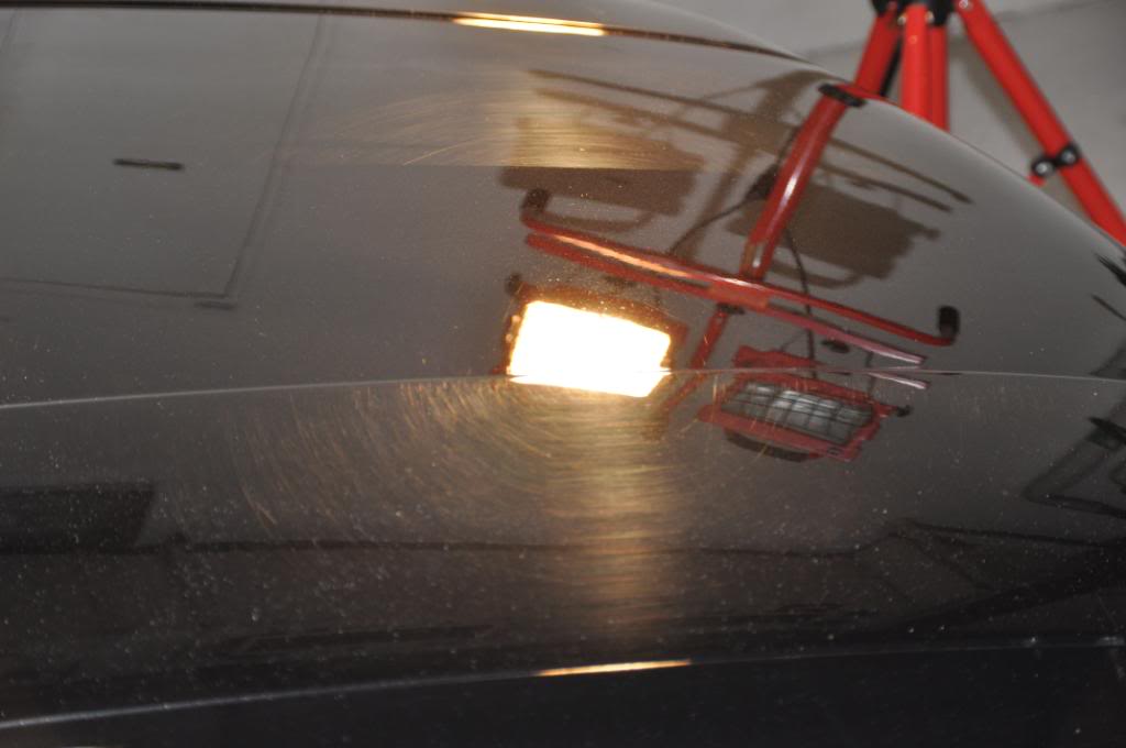

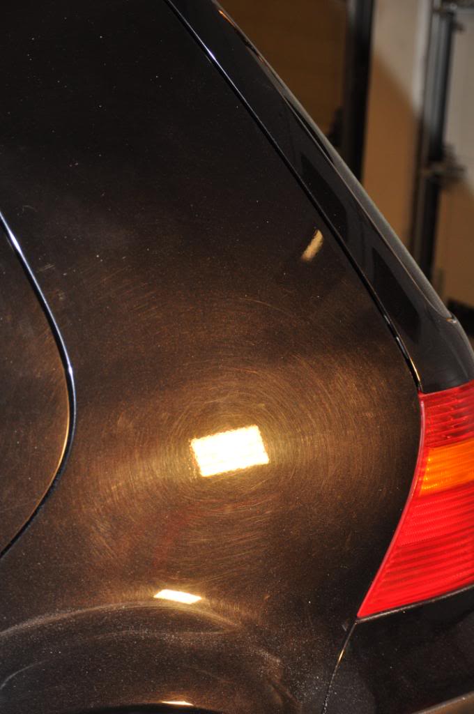

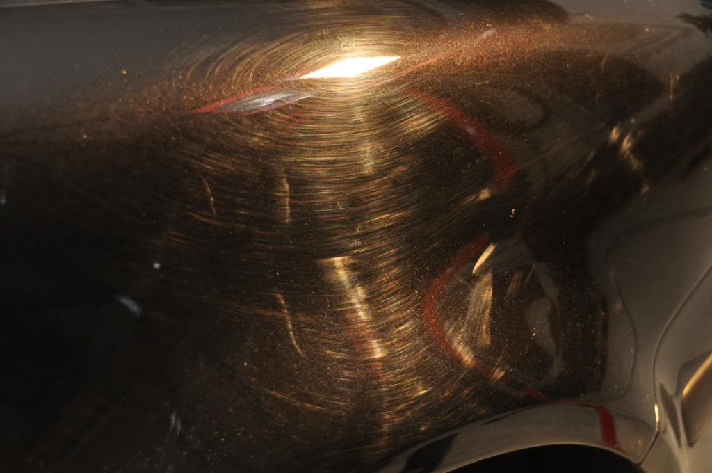

Fant så frem maskinen, men først måtte jeg beundre litt swirls:
Er kul denne effekten :blink: :

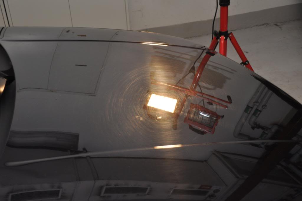

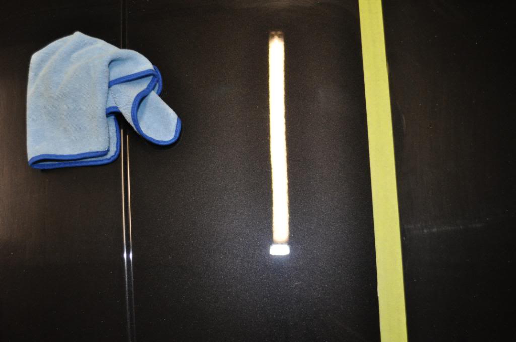

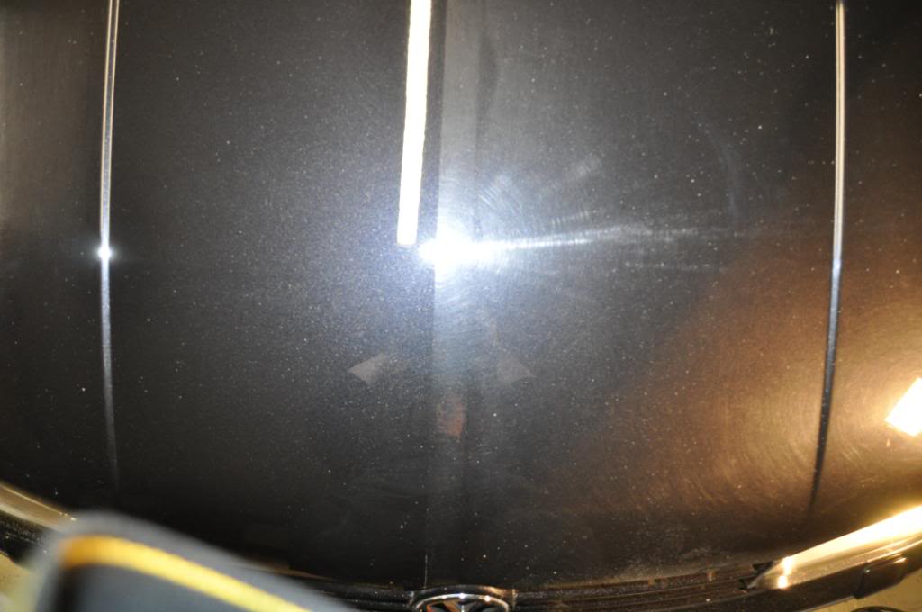

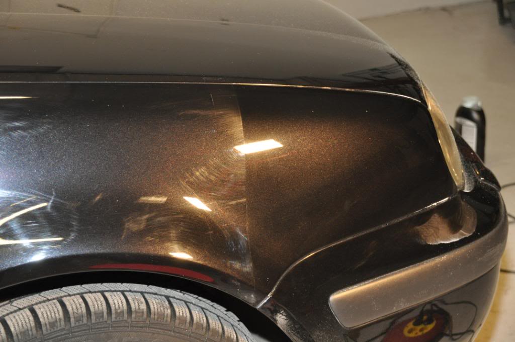

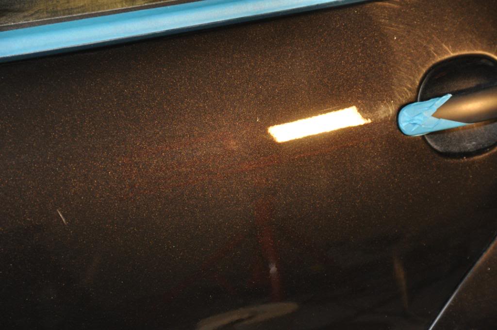

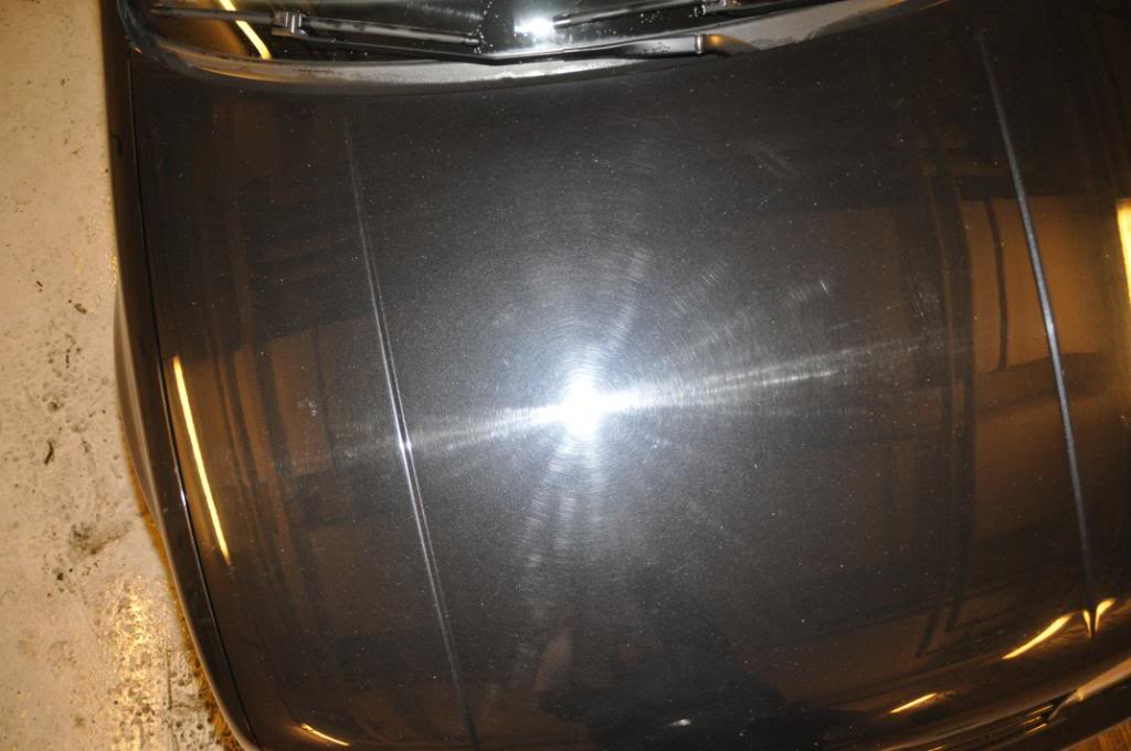

Like greit å starte poleringen med litt 50/50:
Etter en runde med S03+/gul:

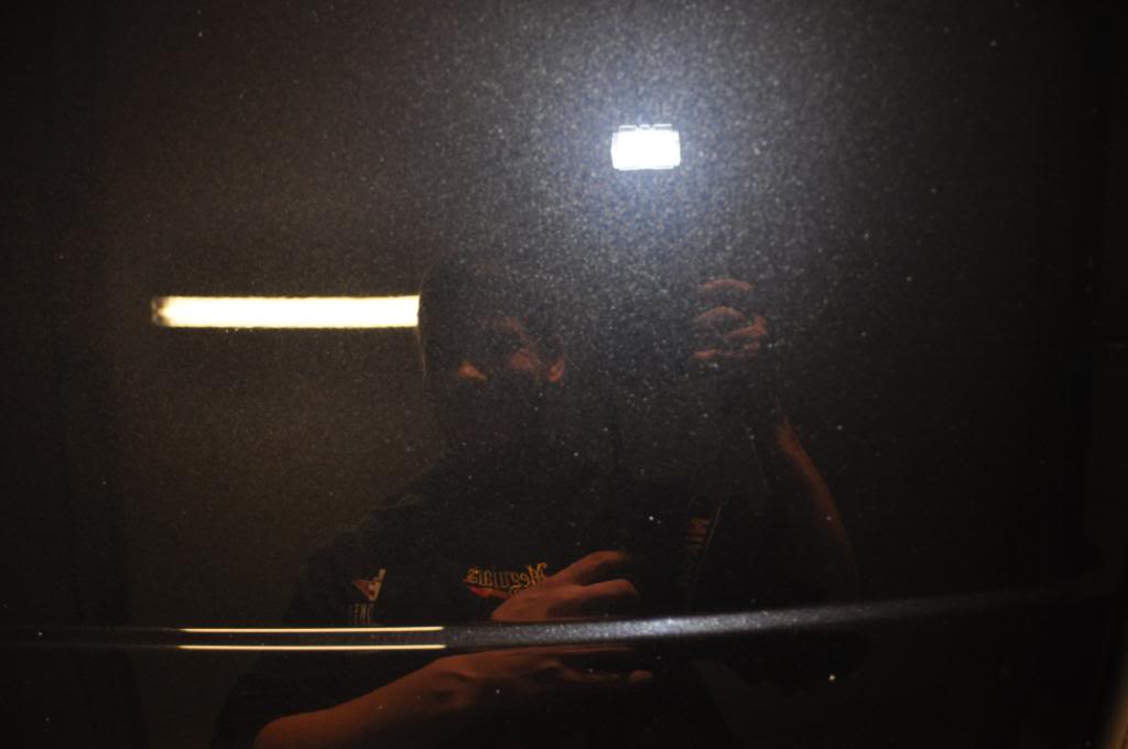

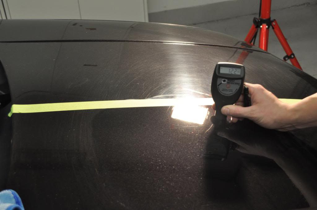

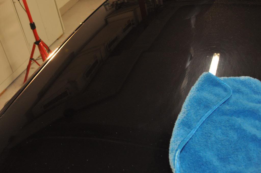

Gjorde noen sporadiske målinger og lakken var jevt på panseret:

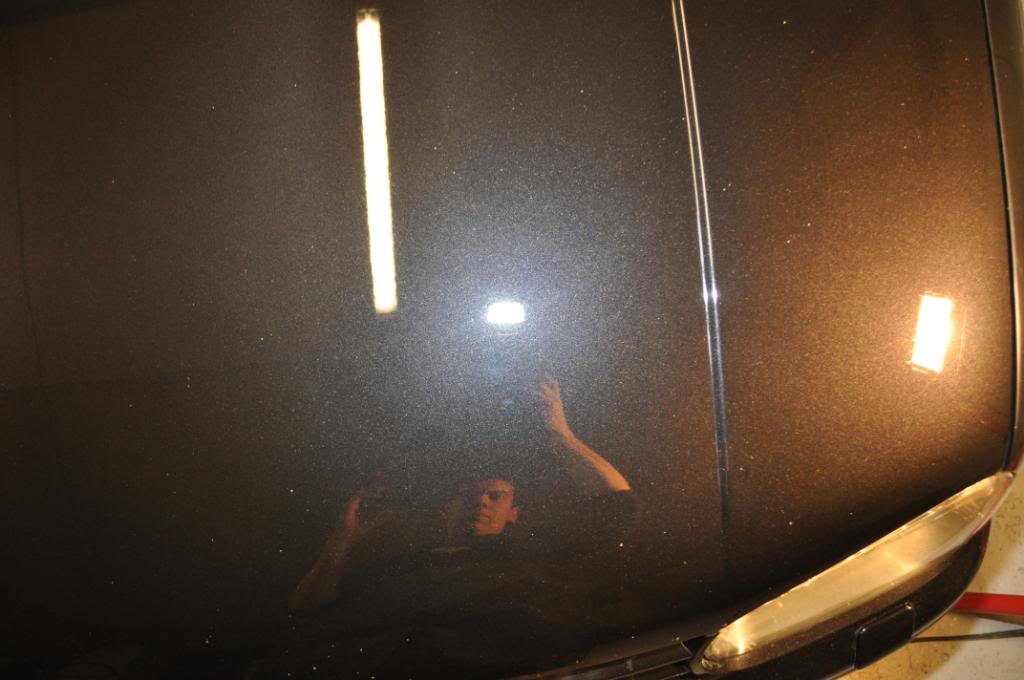

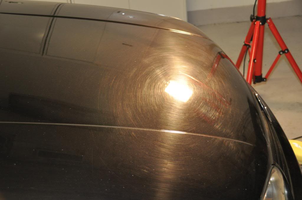

En ny runde men på 2100rpm og mer press:

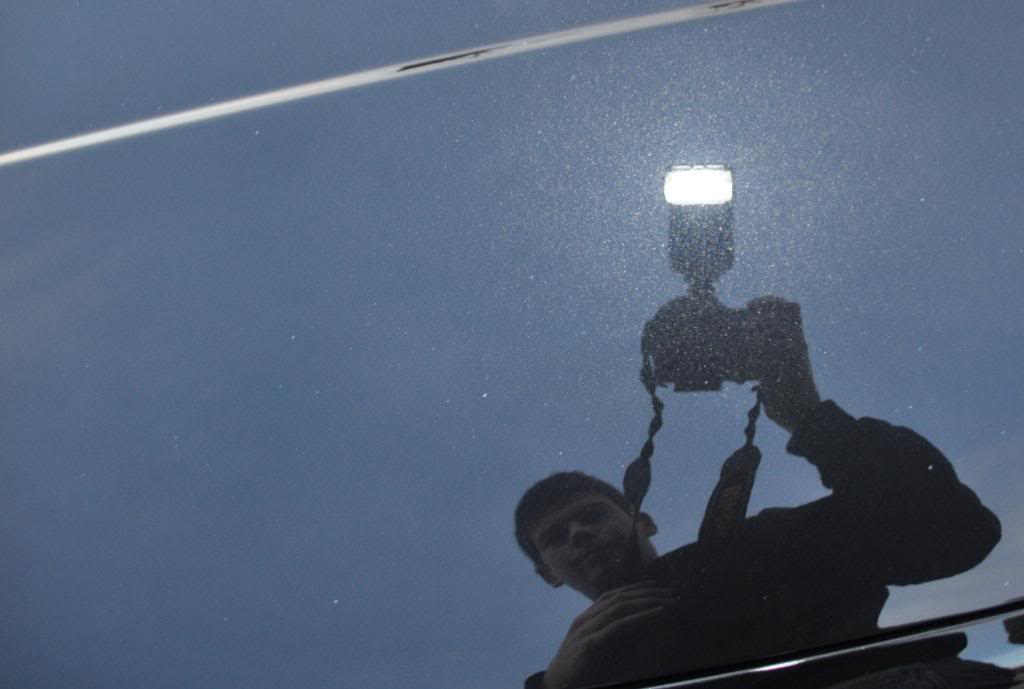

Så glanspolerte jeg for morro skyld:
Er en del RDS igjen her, så jeg får se hva jeg får av tid på slutten.. Kommer ikke til å bli en 100% korrigering her:

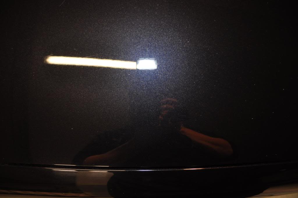

Hvem var det som sa at de ikke gikk å sette opp polishen på panseret :shocking2: :
Er hard lakk. Behagelig å jobbe med, men ikke Mercedes hard:
Kjørte PO85RD på halve panser og det var uvant å skulle kjøre Zenith igjen, men blankt ble det:

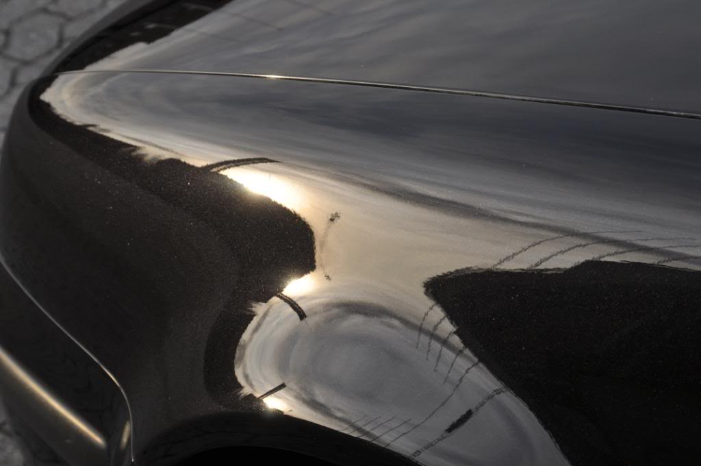

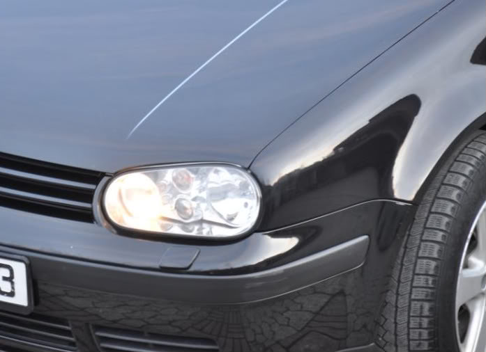

Fikk lyst til å teste litt 3M også(FCP+/grønn).. H forskjerm stod for tur:
Like greit å lage en 50/50 da:
Biter bra denne kombinasjonen. Legger igjen mer hologrammer, men har som sagt bedre cut:

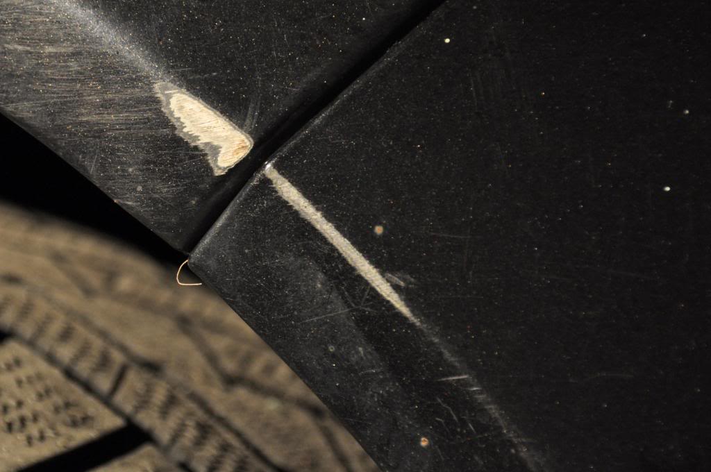

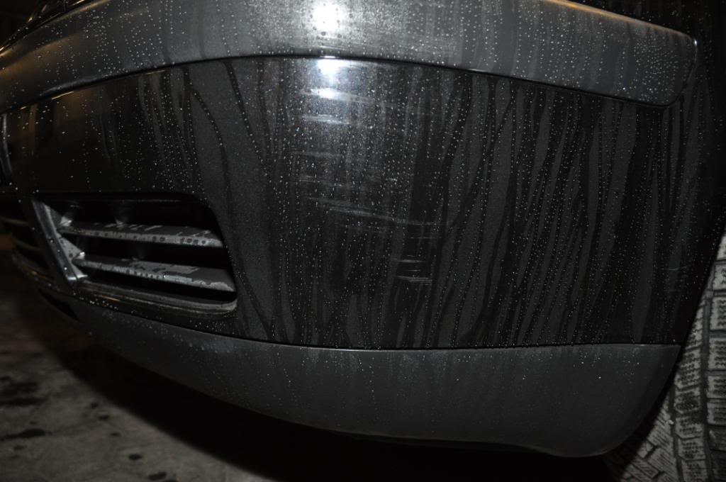

Foran på plastskjermen.. Sårene er dype og det ligger ikke nok lakk her desverre..Spørs om ikke det riktige her hadde vært å 600/800korning, sparkel, pussing og så lakkings:
Pusset ned:

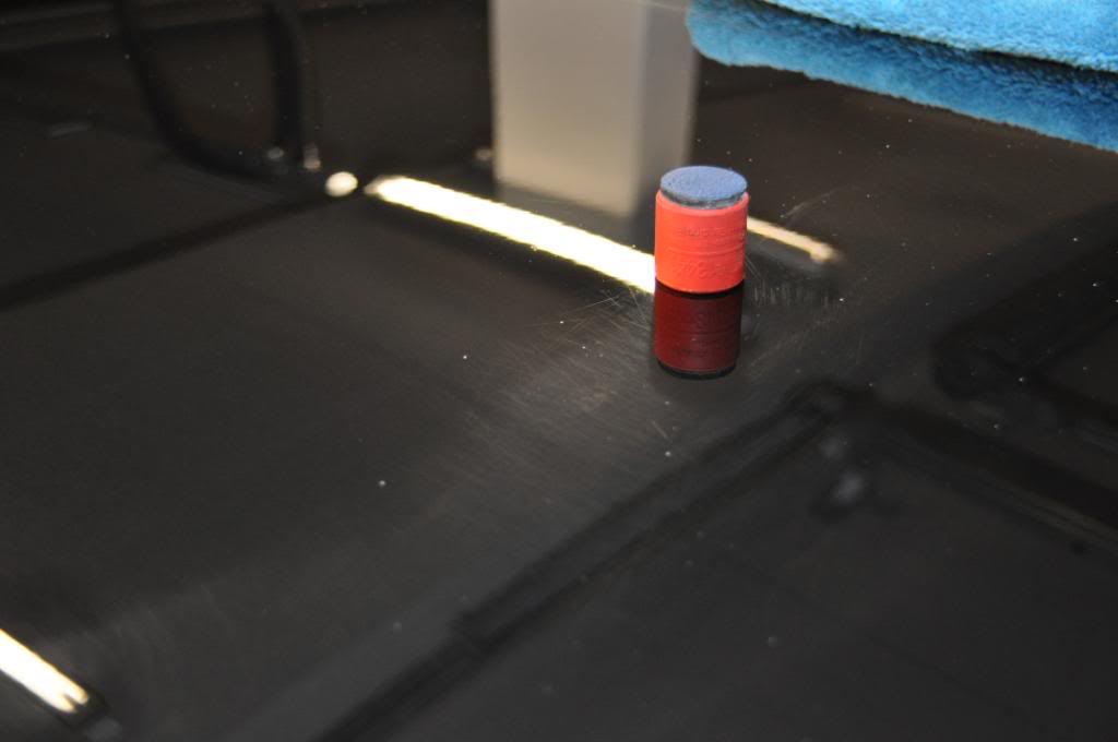

Lei av lakking, gikk jeg så videre til taket som også så helt for j"#¤ig ut:
Minisliperen kun for å få fokus på kamera :P :

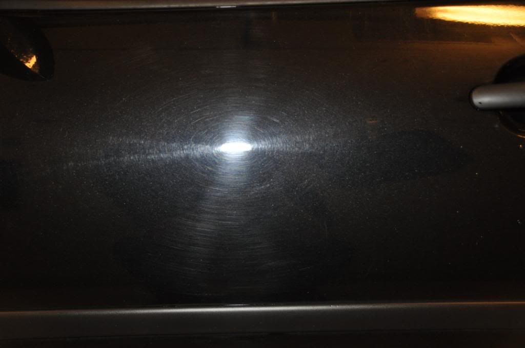

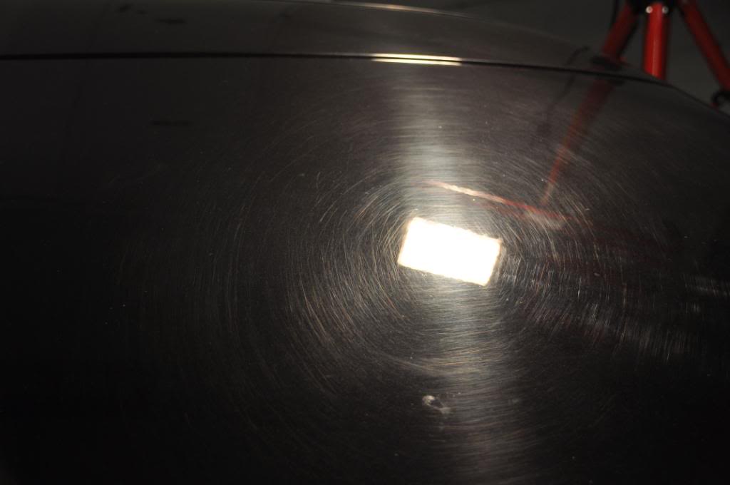

Så var det litt 50/50.. Utgangspunktet:
En runde med FCP+ på grønn, 2500rpm og medium hardt press... Avsluttet på 2100rpm.. La igjen greit med hologrammer men kuttet bra:

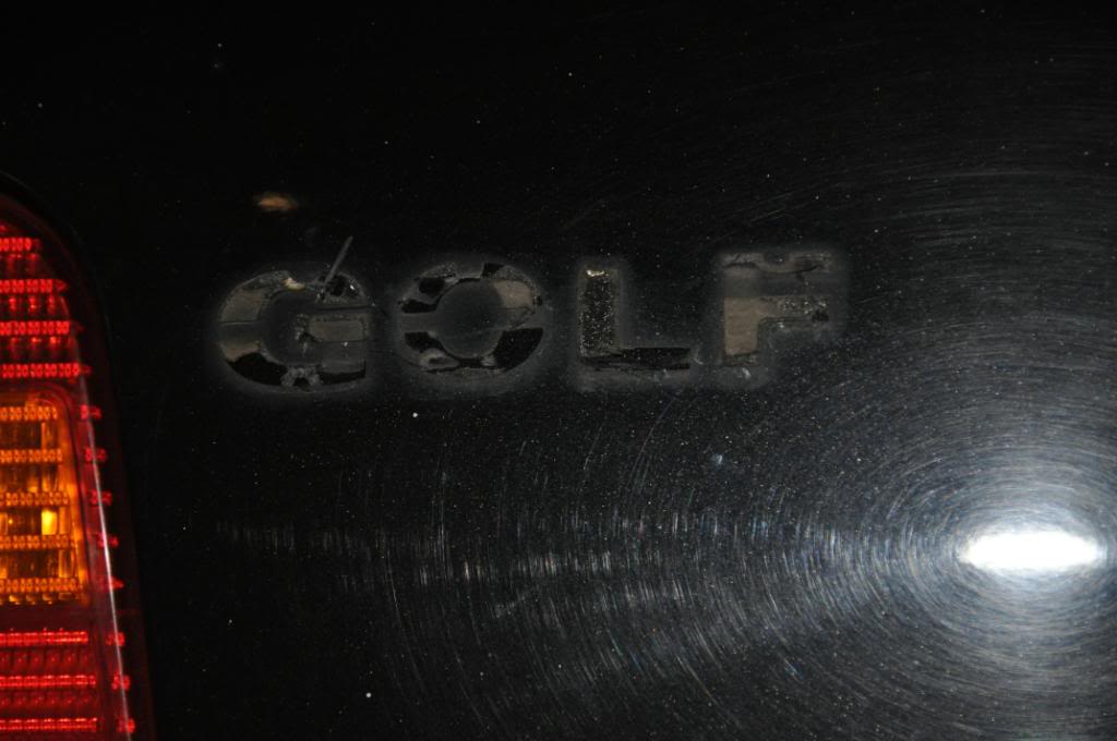

Polert litt på bakluken:
Så til litt bakre deler:
Samme prosedyre som over:
Litt igjen, og det irriterer meg, men et sted må jeg bare sette grensene på denne slitne golf'en...:

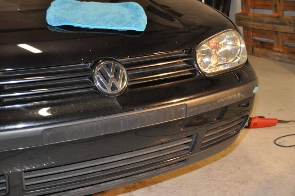

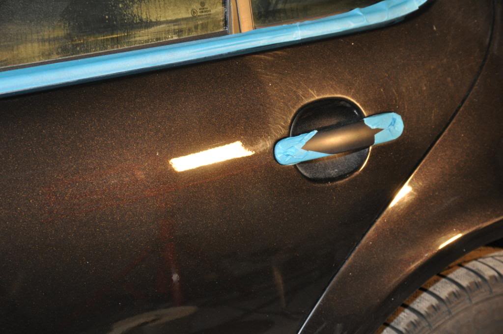

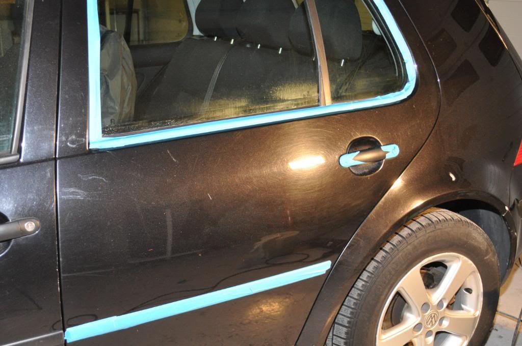

I dag maskerte jeg panel for panel og det fungerte egentlig helt greit:
Rundt alle trange plasser brukte jeg Flex'en med liten pad:

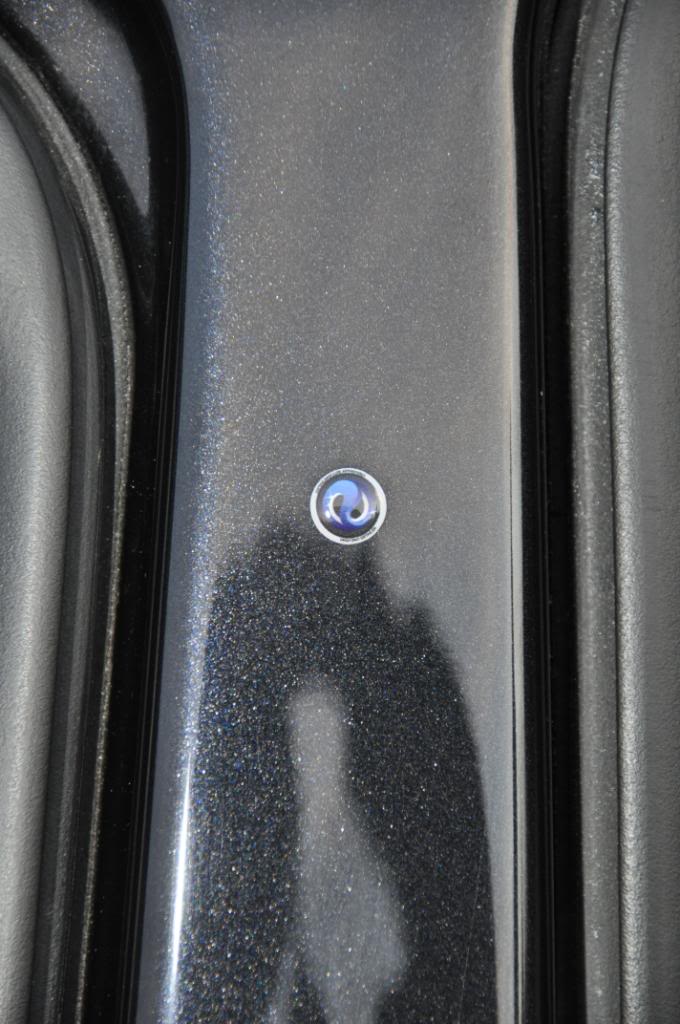

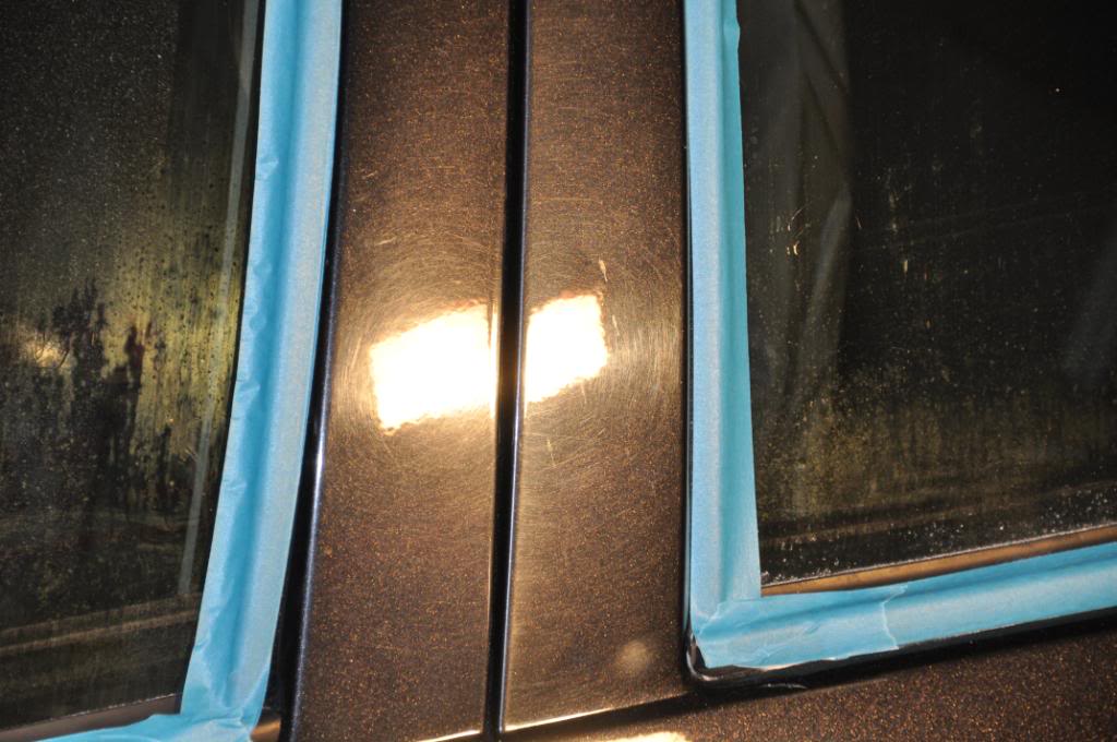

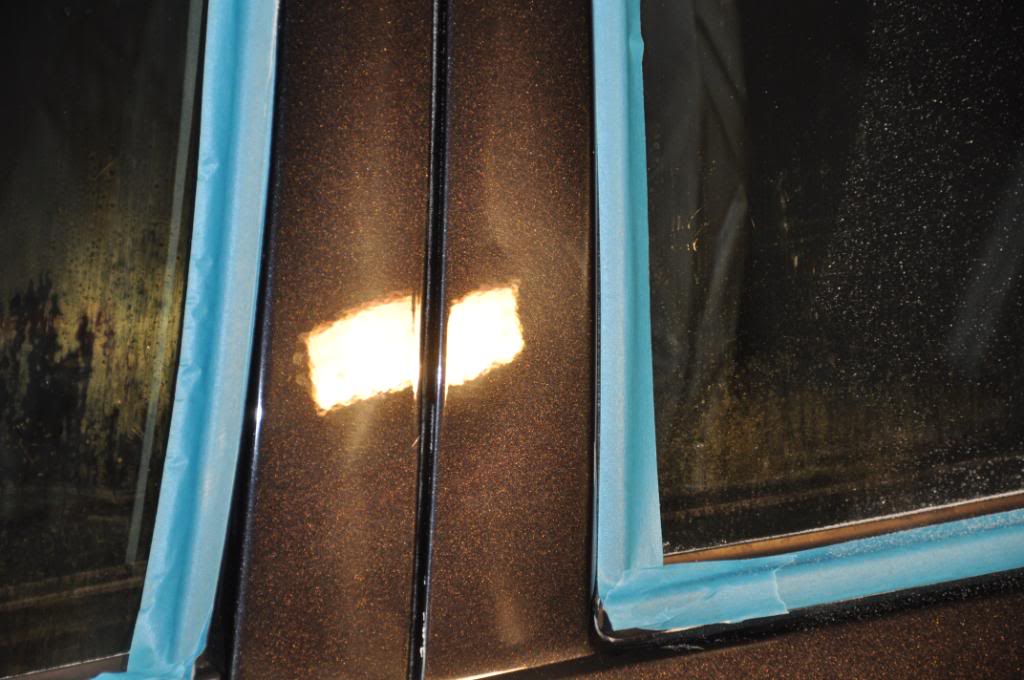

B-stolpe:
Dette blir vel som å banne i kirka, men brukte FCP+ med scholl blå.... Kommer av den enkle grunnen at jeg ikke liker 75mm grønn 3M.. Den er vafflet og dette gir merkbart mindre cut enn den store som er "flat." :
Hologrammer:

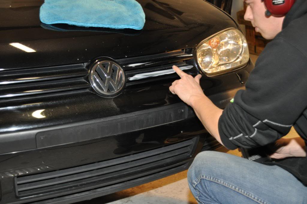

Så var det grillen:
Fingerpåføring av polish her :D :
Kjørte på 1100-1500 på disse trange områden.. Måtte også legge litt trykk for at ikke skummet på bakplaten skulle ta i rillen over:
Lykter fikk litt FCP på blå(samme ble gjort på baklykter):

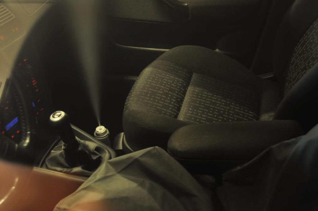

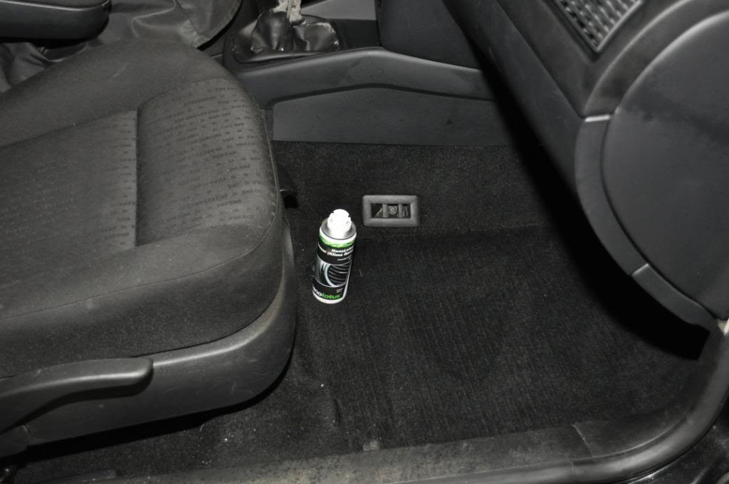

Da startet jeg dagen kl 10:00 med litt A/C-rens.. Takk til Rasmus som sendte disse i ekspressfart.. Lå i postkassen når jeg kom hjem i går:-)
Lot A/C'en stå på omluft, full guffe og kaldluft i 4-5minutt slik at det ble fryseboks inni bilen. Trykket deretter boksen ned og lot den tømme seg.. Lot så bilen stå med A/C på i nye 5 minutter og sørget for å lufte skikkelig etterpå:
Gikk over en runde med 3M UFSE på blå pad, og dette så bra ut:

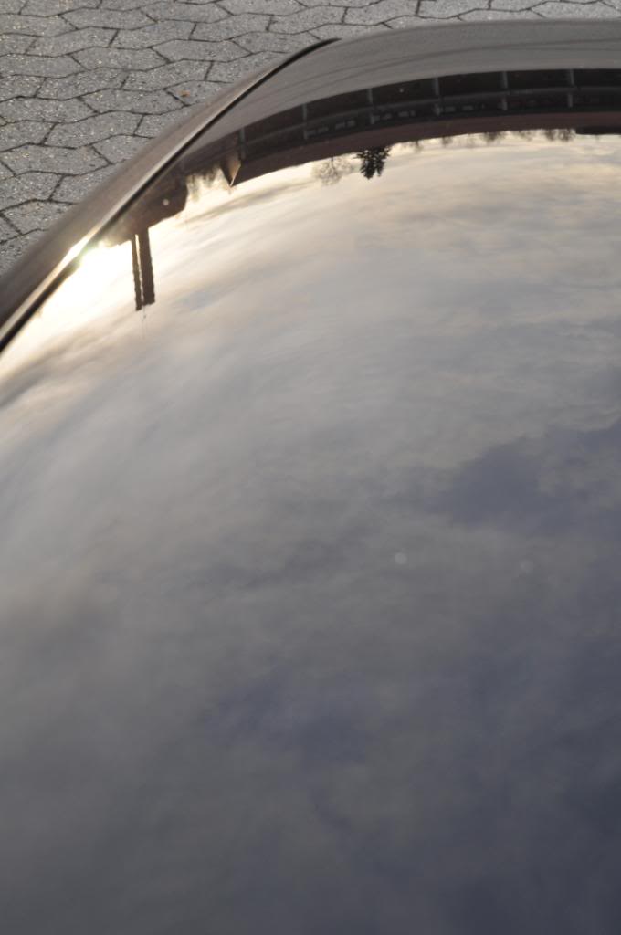

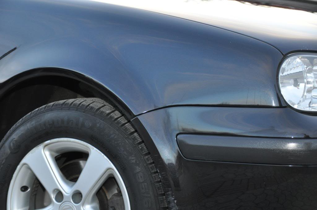

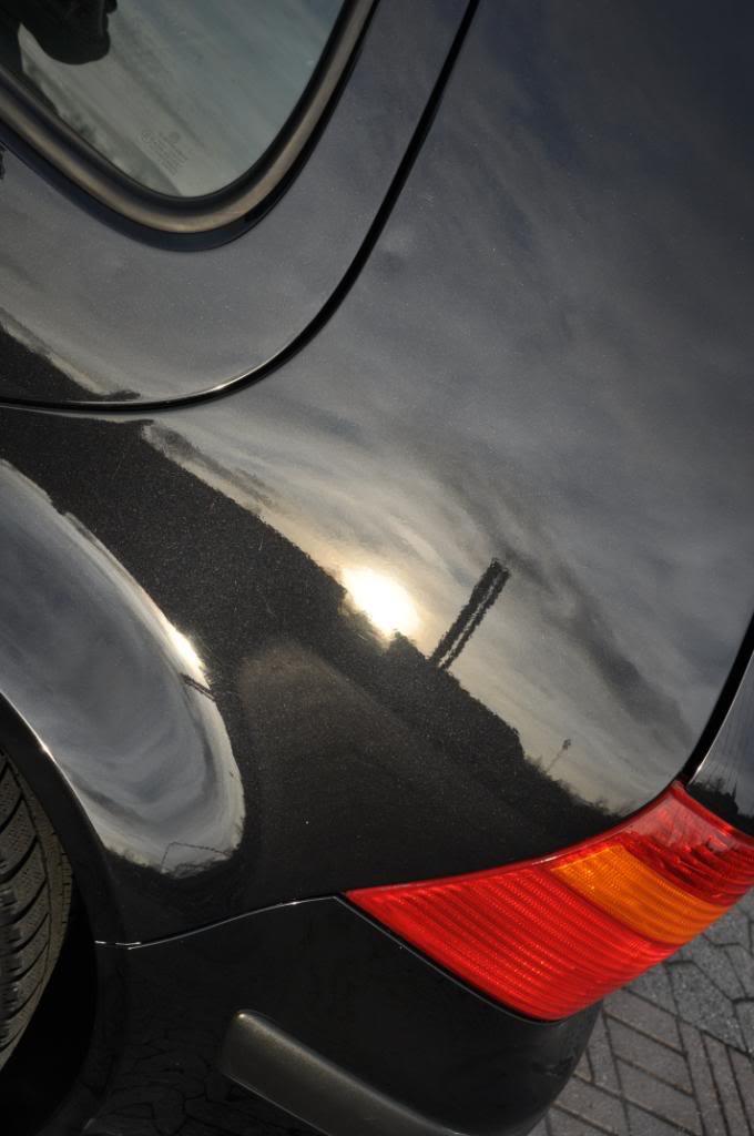

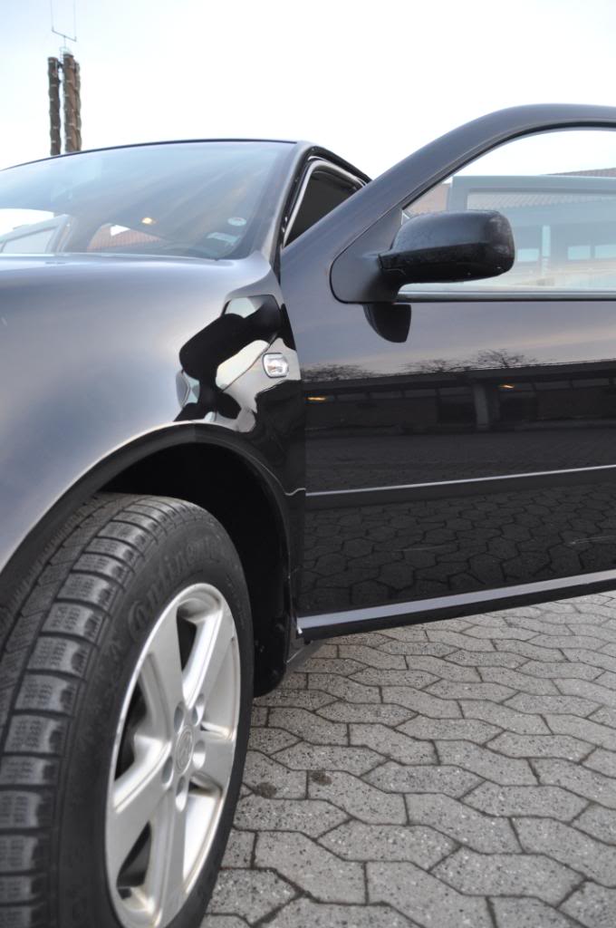

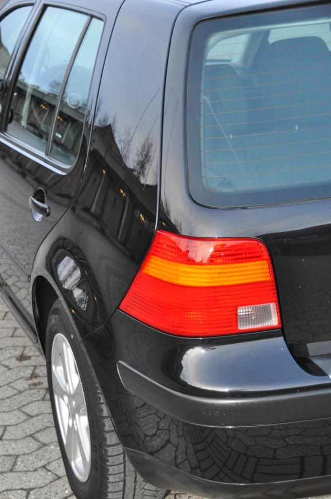

Etter jeg hadde fått tørket bilen var det på tide med litt solbilder.. Ikke dårlig i desember det:
Var vel mer solnedgang, men hei.... skal ikke klage:

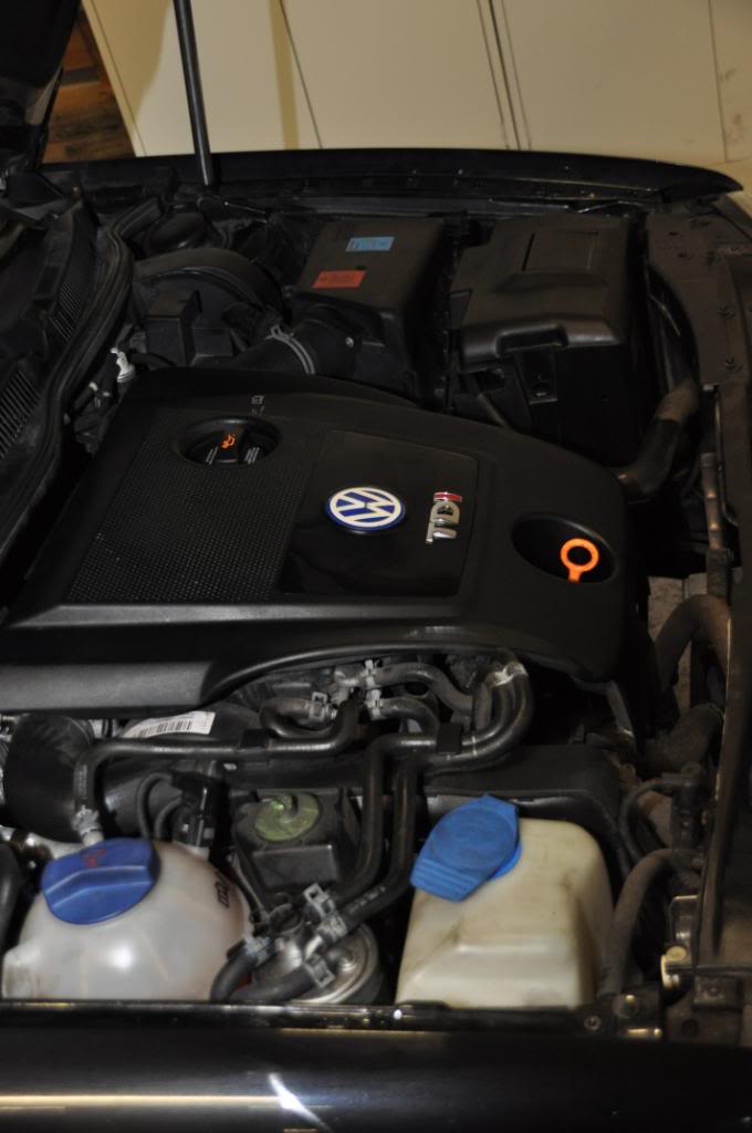

Motordetaljer fikk seg finjustering:
La også på Black Wow her:
Nesten som ny:

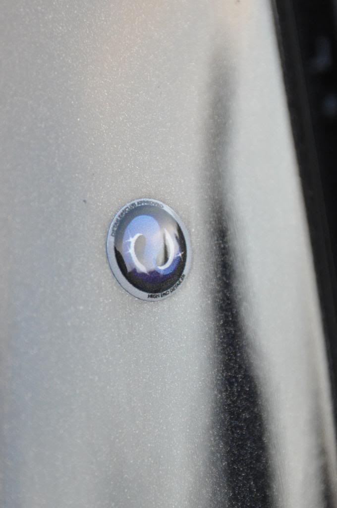

Så en liten sak som ble satt på B-stolpen innenfor døra:

Er det noen RDS igjen på de første 50/50 bildene eller er det skjermen min ?

Forskjermen ble tilnærmet rds fri ja..
