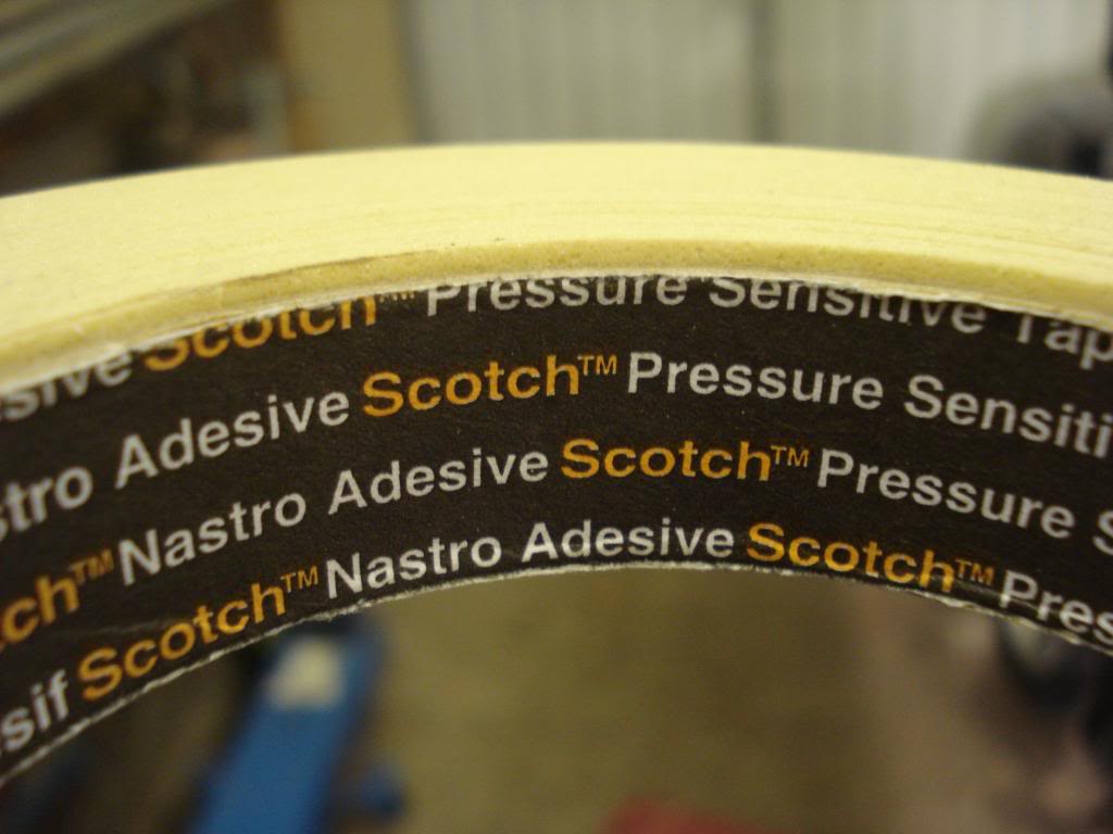

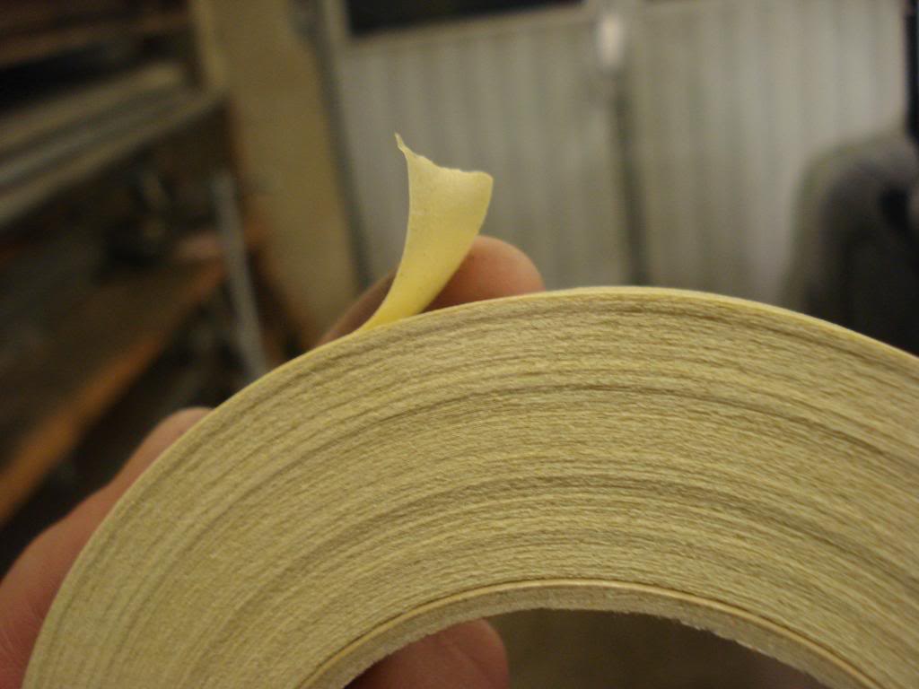

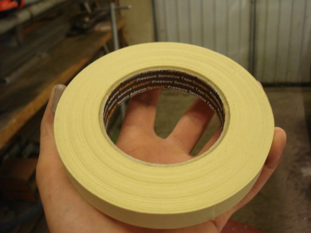

Førsteinntrykket jeg fikk da jeg så tapen var, oi det er da nødt til å være mer tape på denne rullen enn det pleier å være... Som dere kan se på bildene nedenfor ser det ut som det er ganske mye mer tape på 3M rullen enn på Eurocell rullen:
Grunnen er enkelt og greit, 3M tapen er en god del tykkere. I forhold til 3M tapen ser eurocell tapen puslette ut ;) Du kan faktisk nesten se igjennom eurocell tapen, det kan du ikke på 3M tapen.
Nå har jeg ikke målt hvor lang rullen med 3M tape egentlig er, men det regner jeg med Øyvind kan komme med litt info om :)

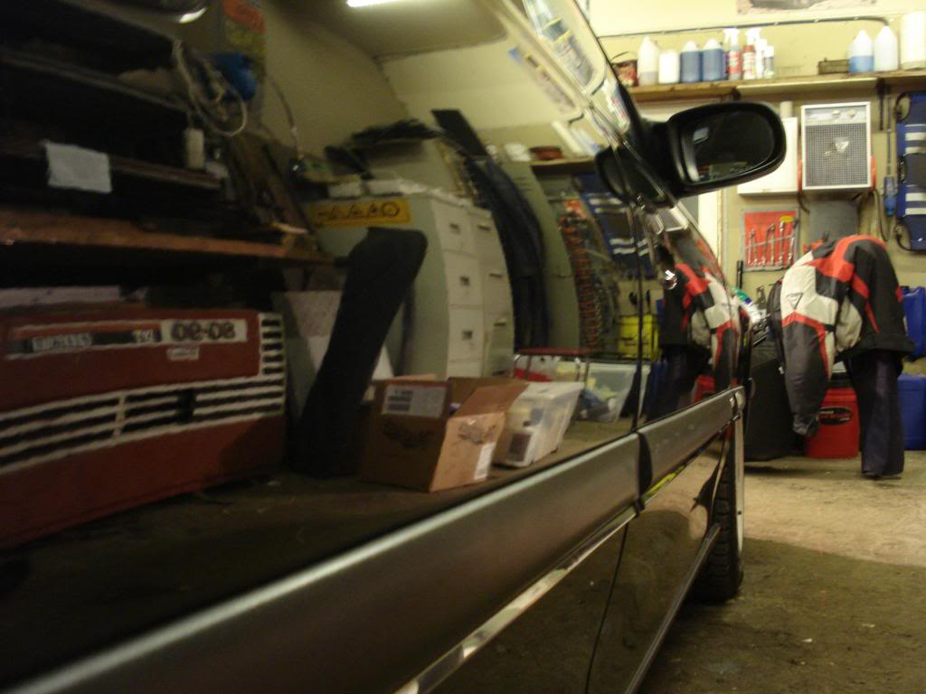

Etter å ha polert en bil med denne tapen har jeg følgende meninger om den:
Tapen var egentlig overraskende lett å bøye i alle retninger med tanke på hvor tykk den egentlig er. Skulle nesten tro at denne kom til å være veldig stiv og vanskelig å ha med å gjøre.
limet føltes veldig sterkt hvis den fikk god kontakt med underlaget, viktig at det er er 100% tørt, ellers kjenner du fort at tapen ikke sitter ordentlig. Den satt også hakket bedre hvis underlaget ble renset med IPA/3M GPAC før tapen ble satt på. Så dette kan være å anbefale om du ikke føler at tapen sitter godt nok på underlaget. Følte den satt like bra på alle underlagene jeg testet den på, med unntak av chromen på listene. godt mulig jeg ikke hadde fått de 100% tørre, for den satt ganske godt noen steder, og litt mindre godt andre steder. Så lar tvilen falle tapen til gode denne gangen ;)

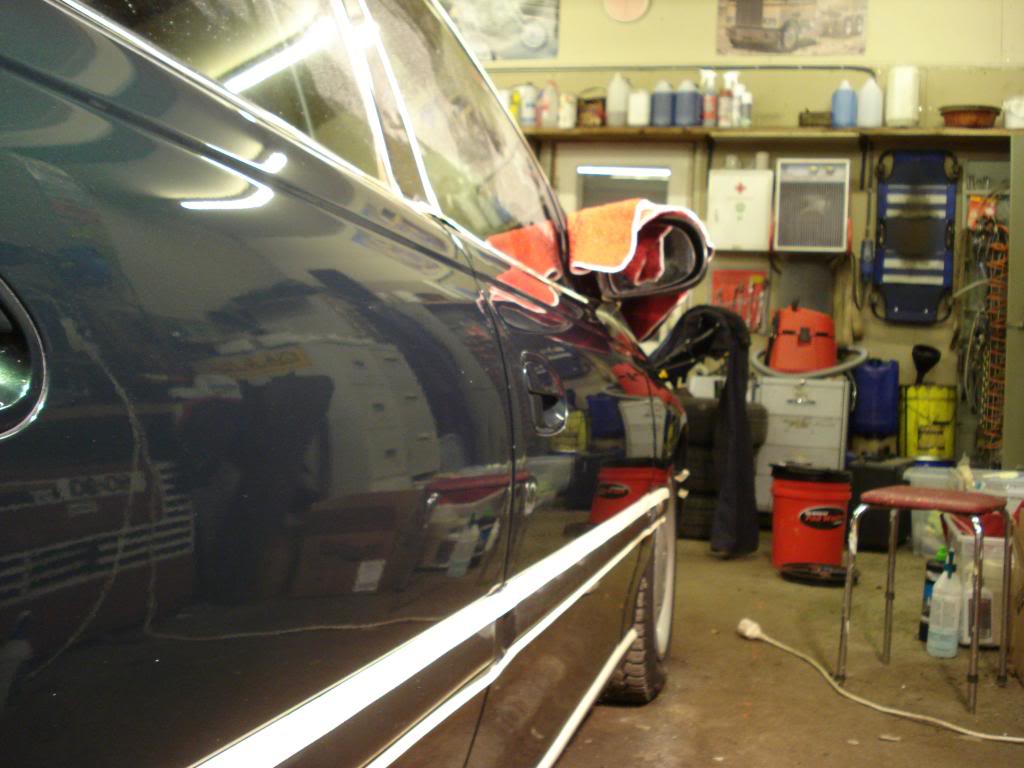

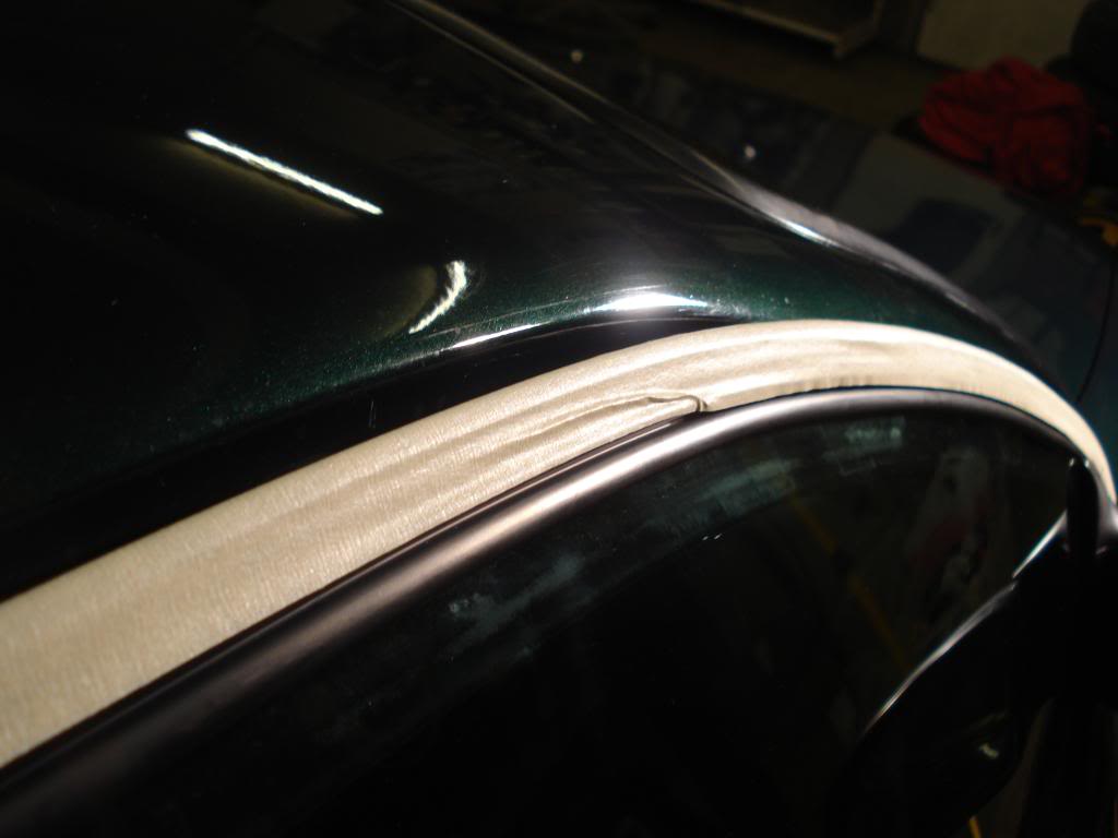

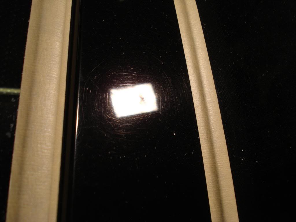

Under polering prøvde jeg å dra padden litt flere ganger enn vanlig over tapen for å teste den litt ordentlig, og det virker som den ekstra tykkelsen på tapen gjør at den holder veldig bra. Kommer jo selvsagt an på hvor hardt du går på, da det nok ikke er mange taper som hoder om du kjører på med mye press, på 2500 RPM+ over tapen ;) Men med "vanlig" på kjennelse klarte tapen seg veldig godt, og det var egentlig bare en gang jeg kunne se tydelige spor etter at tapen var på tur til å ryke, men enda ikke så mye at det var farlig.
Som dere ser på bildene under beskyttet tapen listene godt for padden(bare overse polishrestene jeg ikke har tørket av på listene på bildene ;))
Tapen var også veldig enkel å ta av lister og lakk osv etter polering. Den satte heller ikke igjen noen antydninger til limrester når jeg tok den av. Slet i starten litt med at tapen røyk i flere biter når jeg tok den av, men etter litt tilvenning var ikke dette lenger noe problem. Brukte ganske akkurat 1 rull med 19mm tape på en middels stor sedan, noe jeg syntes var ganske passe.
