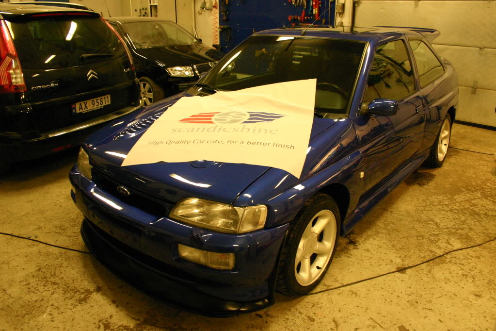

NÅ...
Dette er enda en jobb som jeg så ja til i sommer. En som jeg jobber sammen med. Den ble ferdig skrudd sammen i vår, kjørt litt med og nå går det desverre dårlig igjen. Tok den med V70 på morran i dag, så det sier vel litt.. Vel vel. Nylakkert i sommer med en spesiell klarlakk som vistnok skal være selvreparerende når den står i sola eller varmes opp..

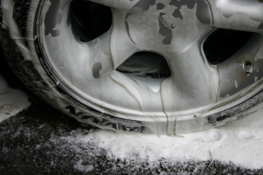

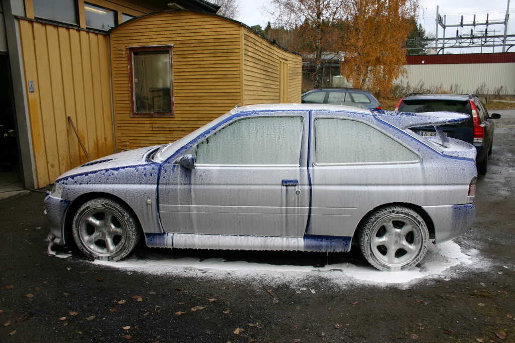

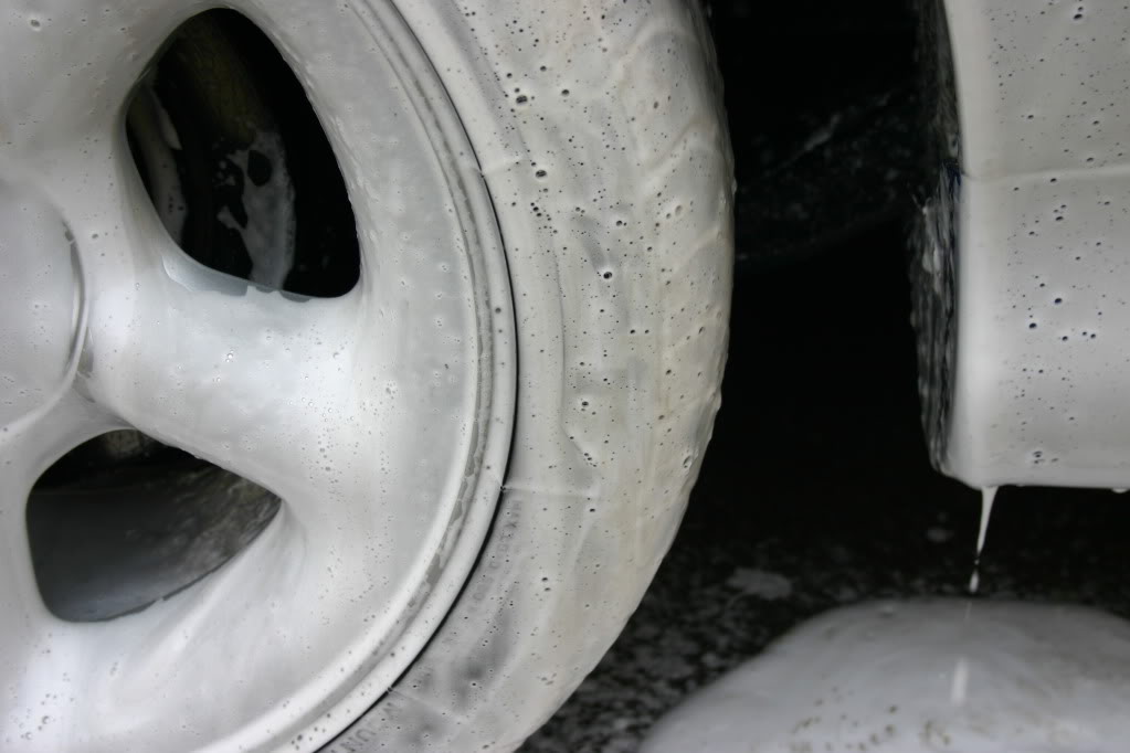

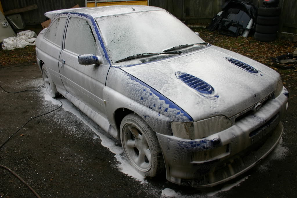

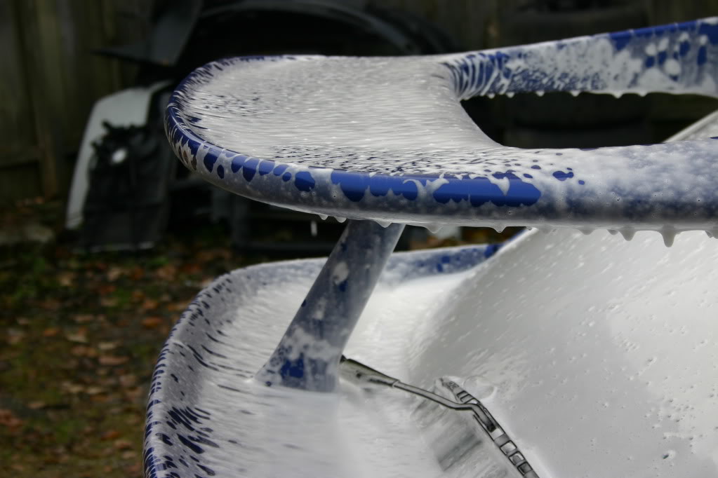

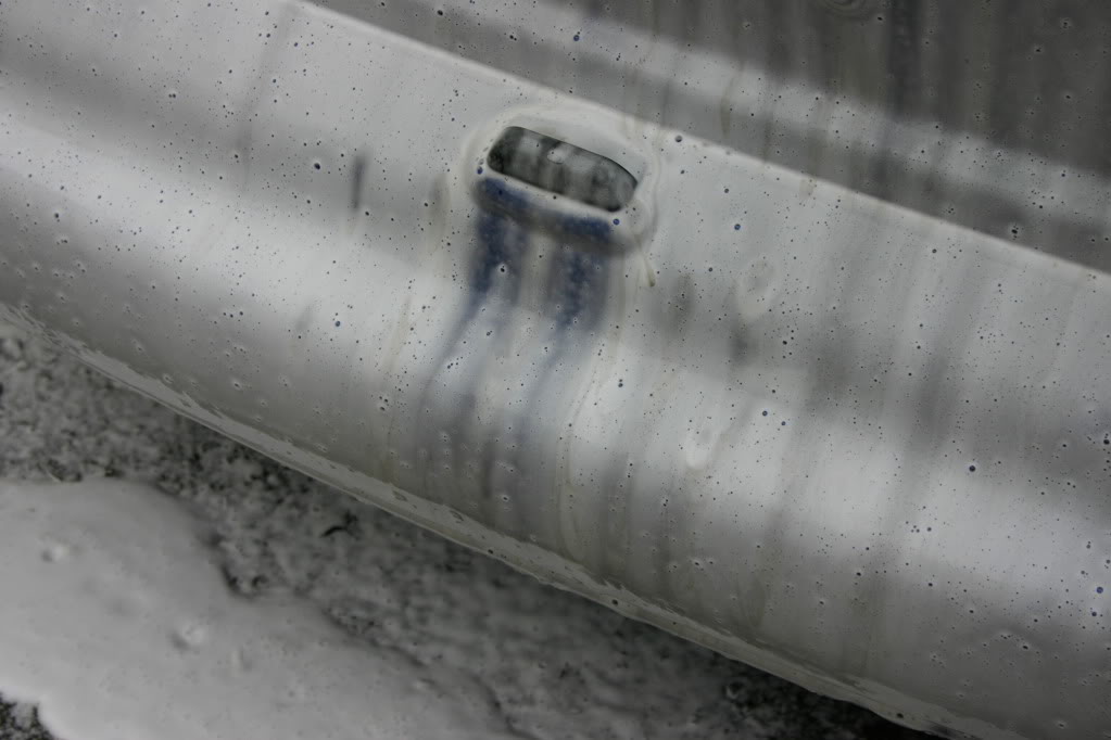

Startet med foam.
NXT car wash 1:5
CG sticky wheel and rim
Vikan soft face
Mer skum
HT
Bøtte med guard
SV Pudel
Sterk NXT car wash blanding
HT

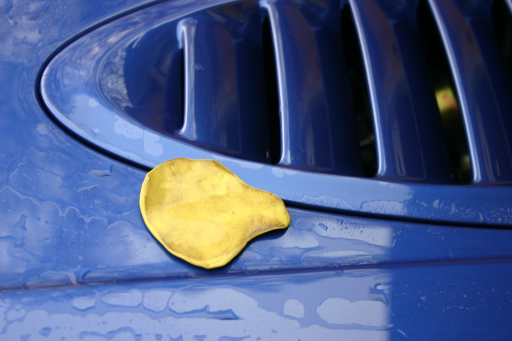

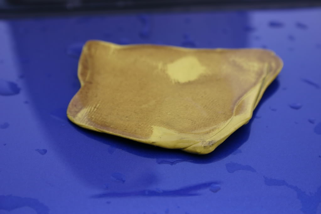

SV Gul clay
No Rinse som lube
HT
CG miracle dryer

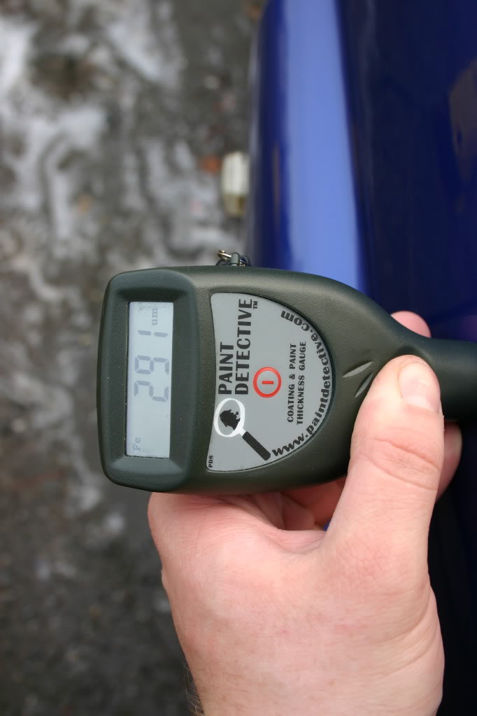

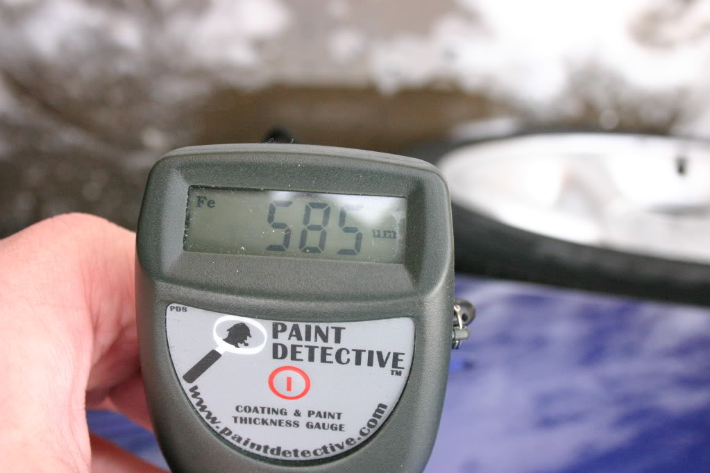

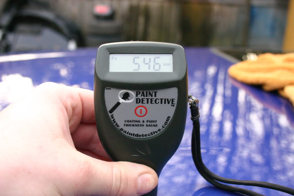

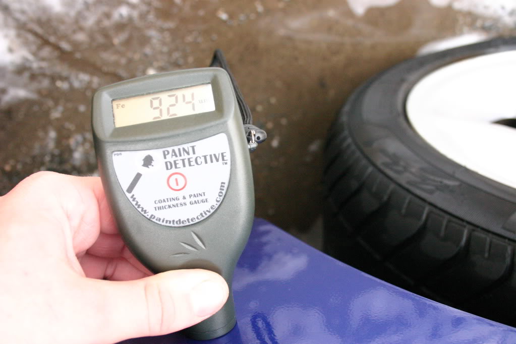

Har hørt noe om at det var godt med klarlakk her. Stemte det. Takk til Bernhard for lån av PTG

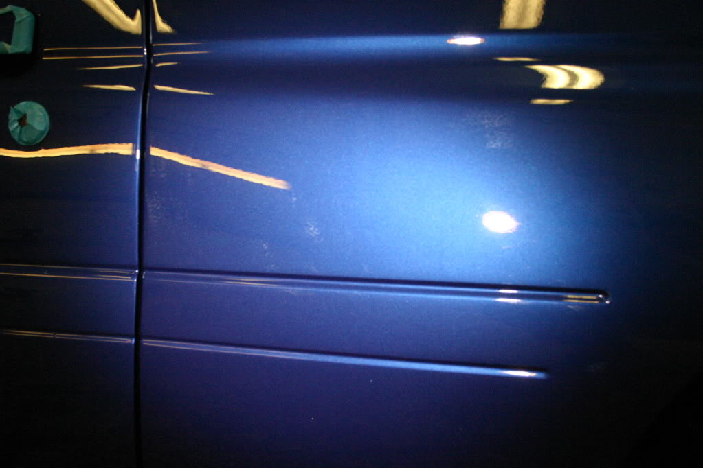

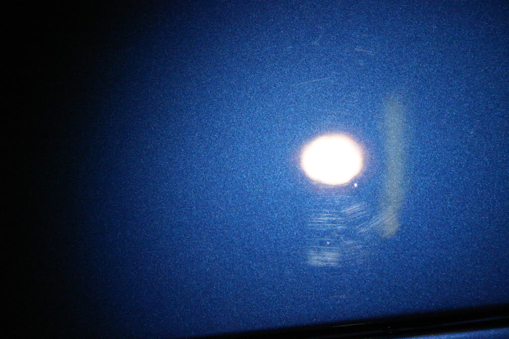

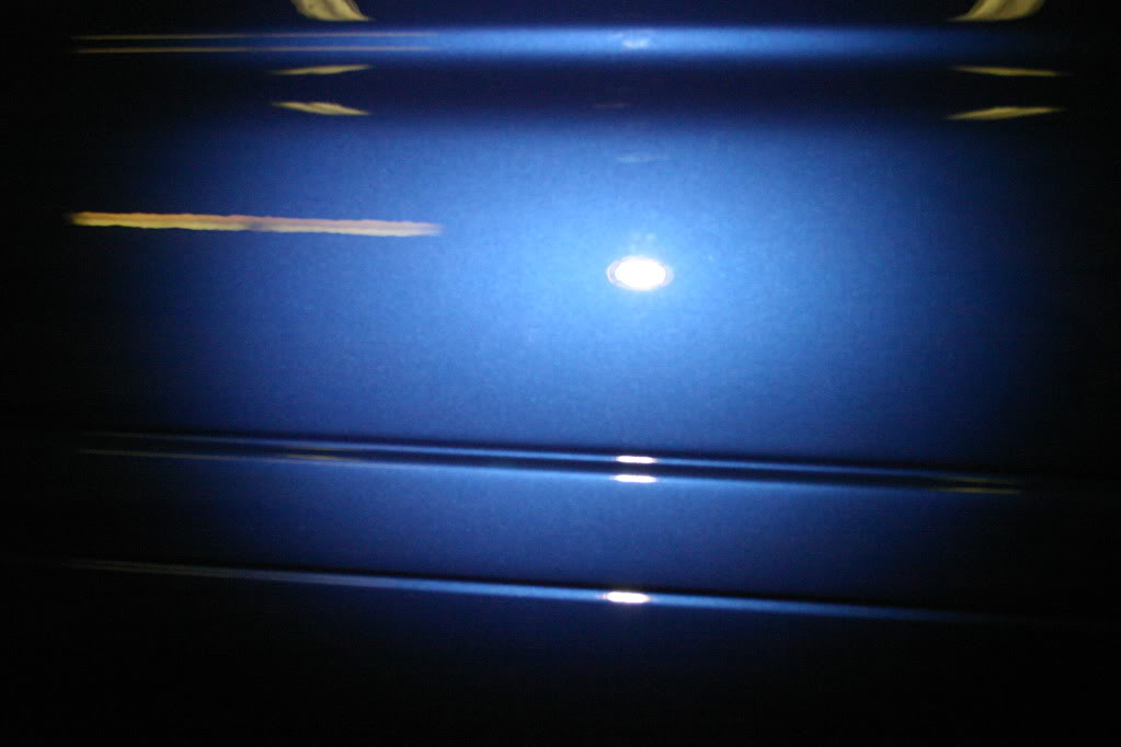

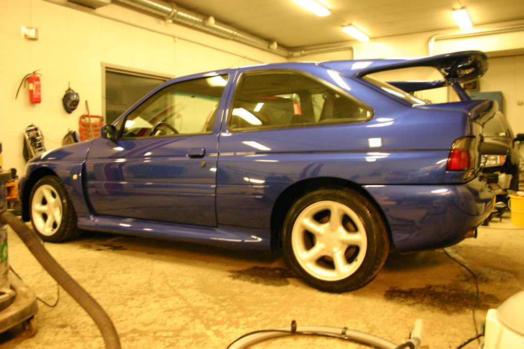

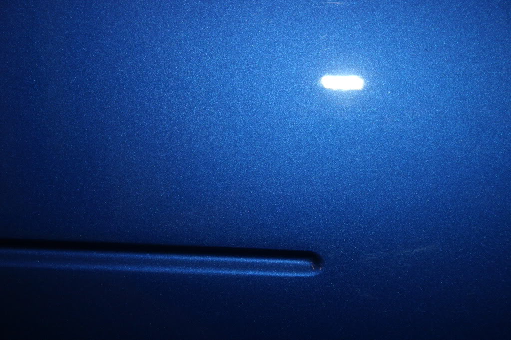

Så ble bilen kjørt inn, og jakten på swirls var i gang.

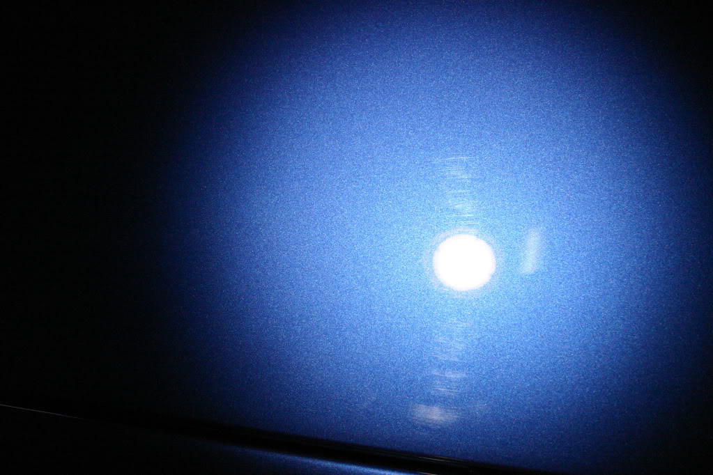

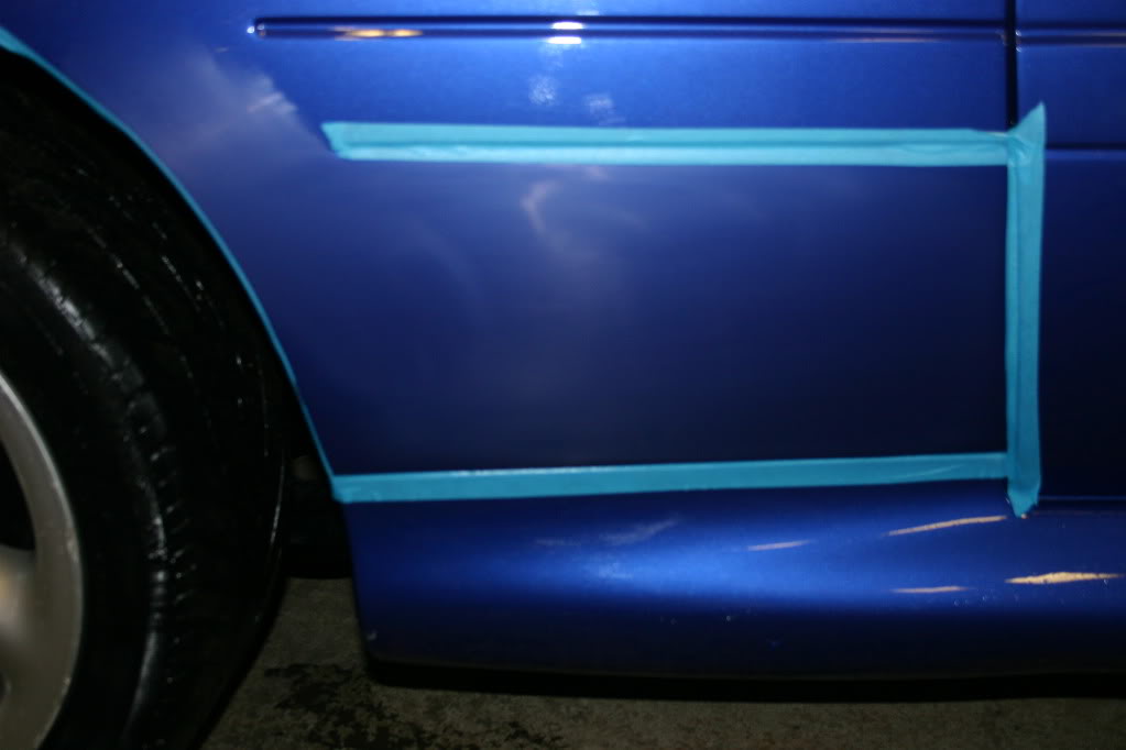

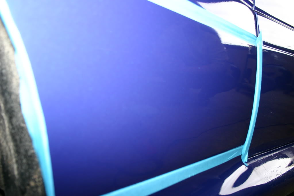

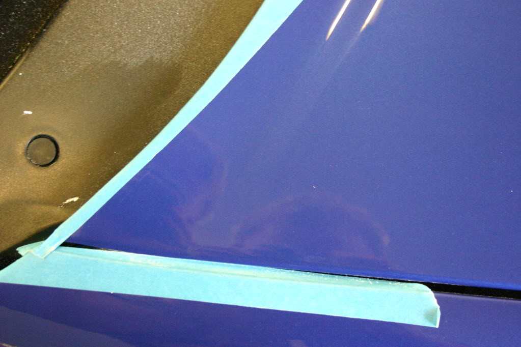

Som vi har lært så shal det startes med fin kombo for å teste.
Prøvde med CF Pro og Sort Scholl pad. Dette tok alt på 3 pass. Utrolig

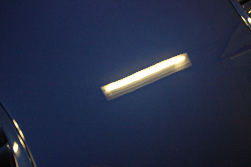

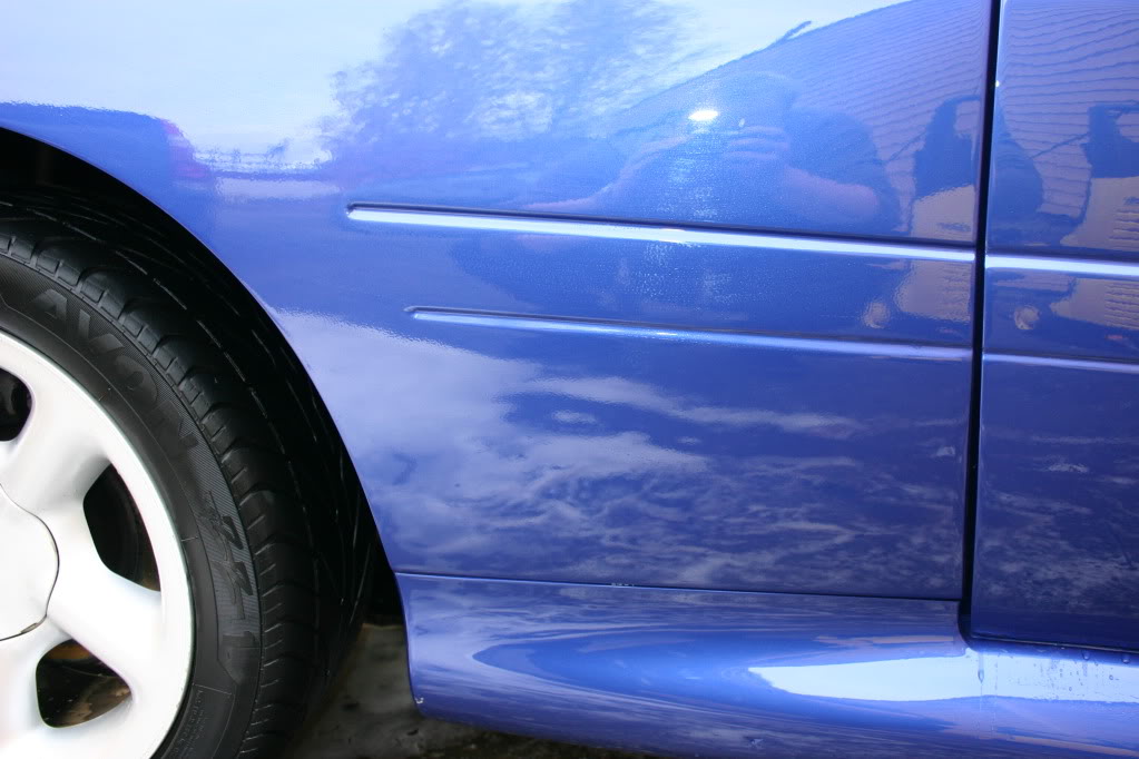

Fuglene har gjort sitt som vanlig
S0 på Foam pad
Greit nok.

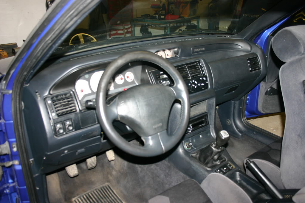

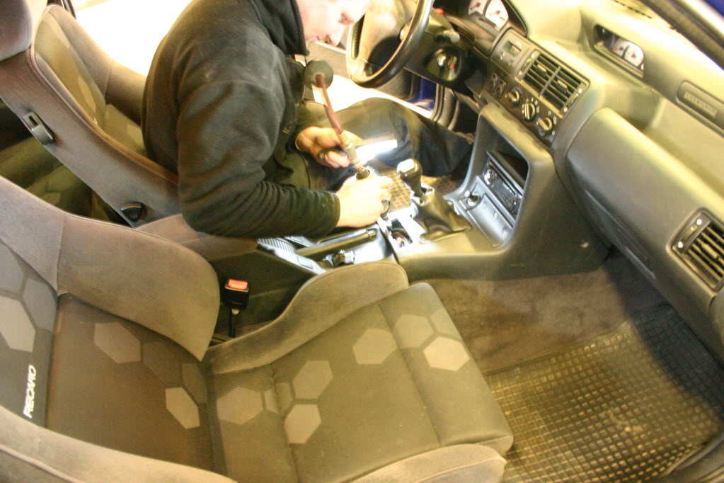

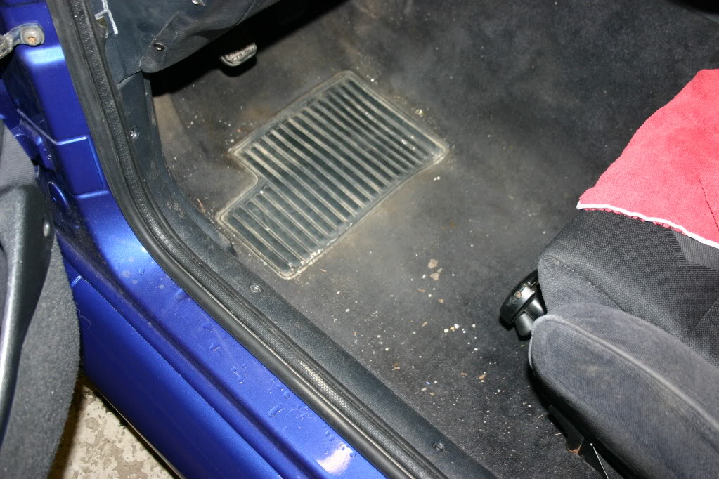

Litt interiør detaling av Michael

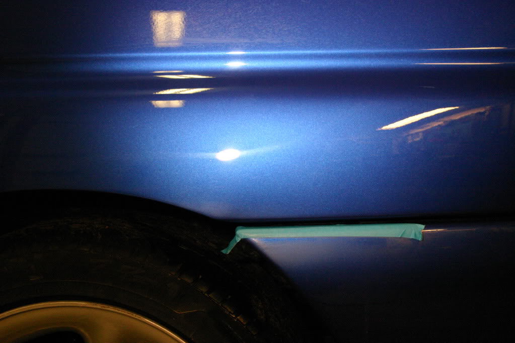

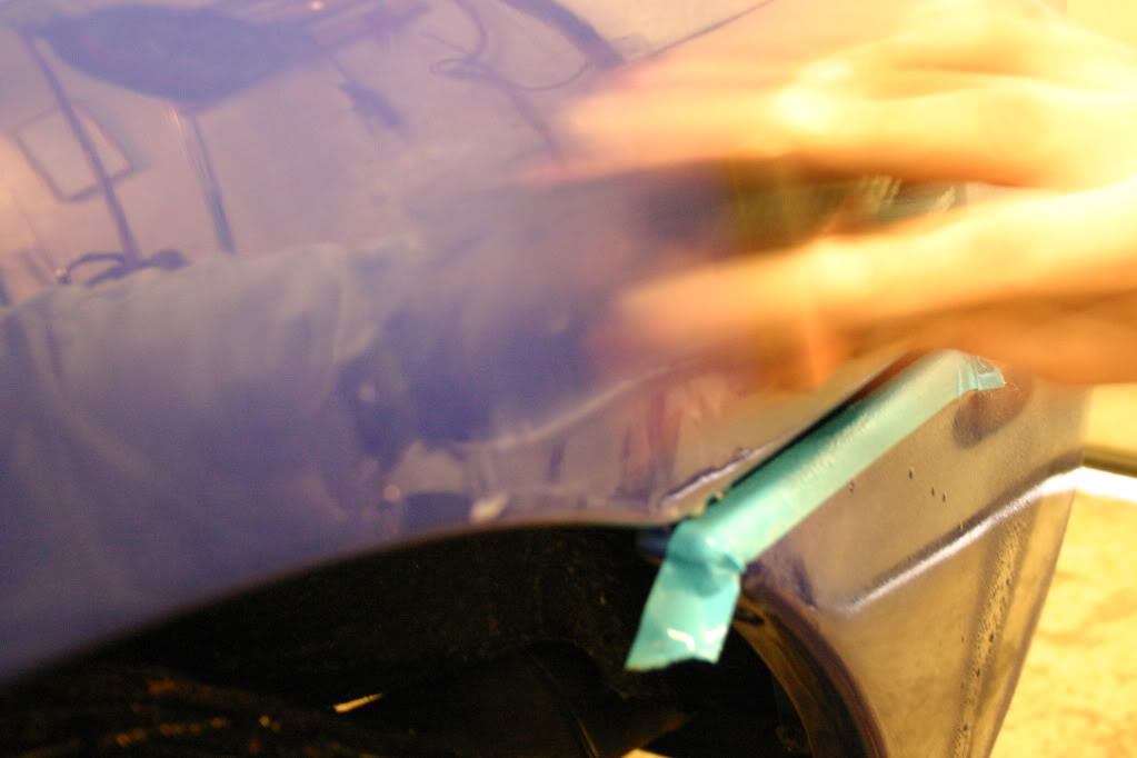

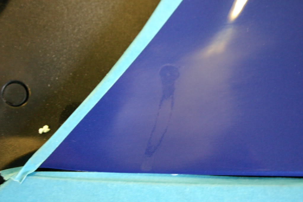

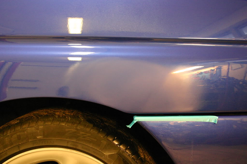

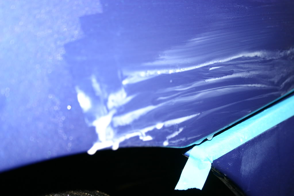

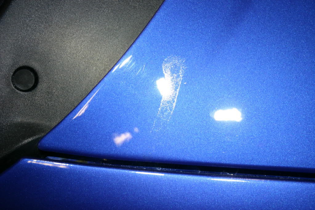

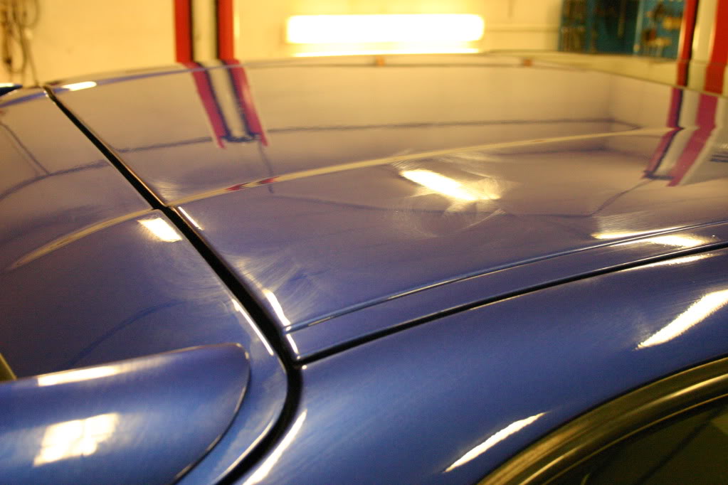

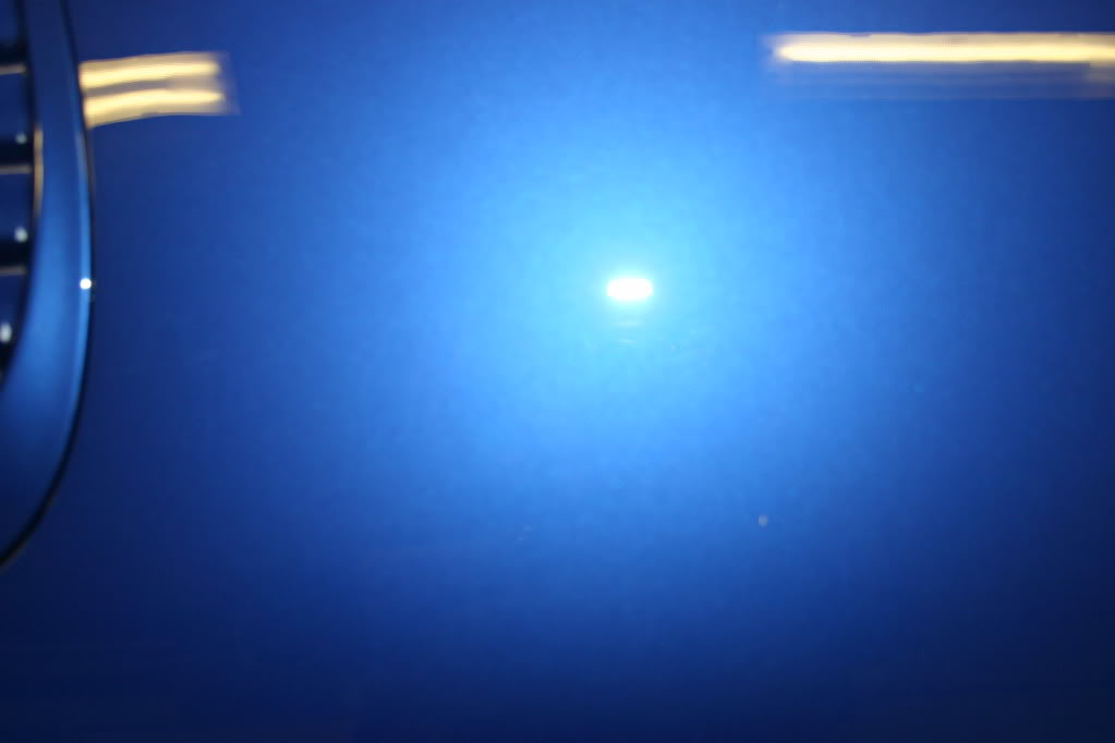

Siden det var så mye klarlakk så var det også noen steder med syk appelsin.

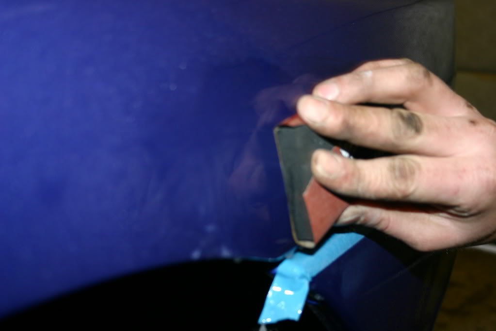

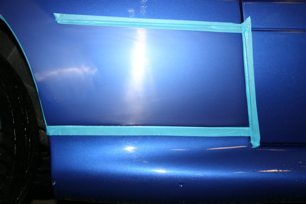

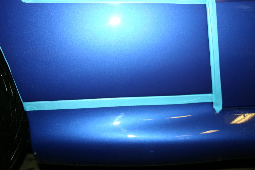

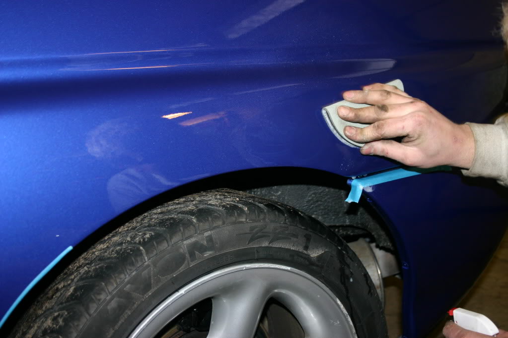

Michael er ikke mørkredd. Våtslip med 1500, så 3000 og SIP på Megs Burgunder ull
Som dere ser på dette bilde var det ikke noen fin appelsin..

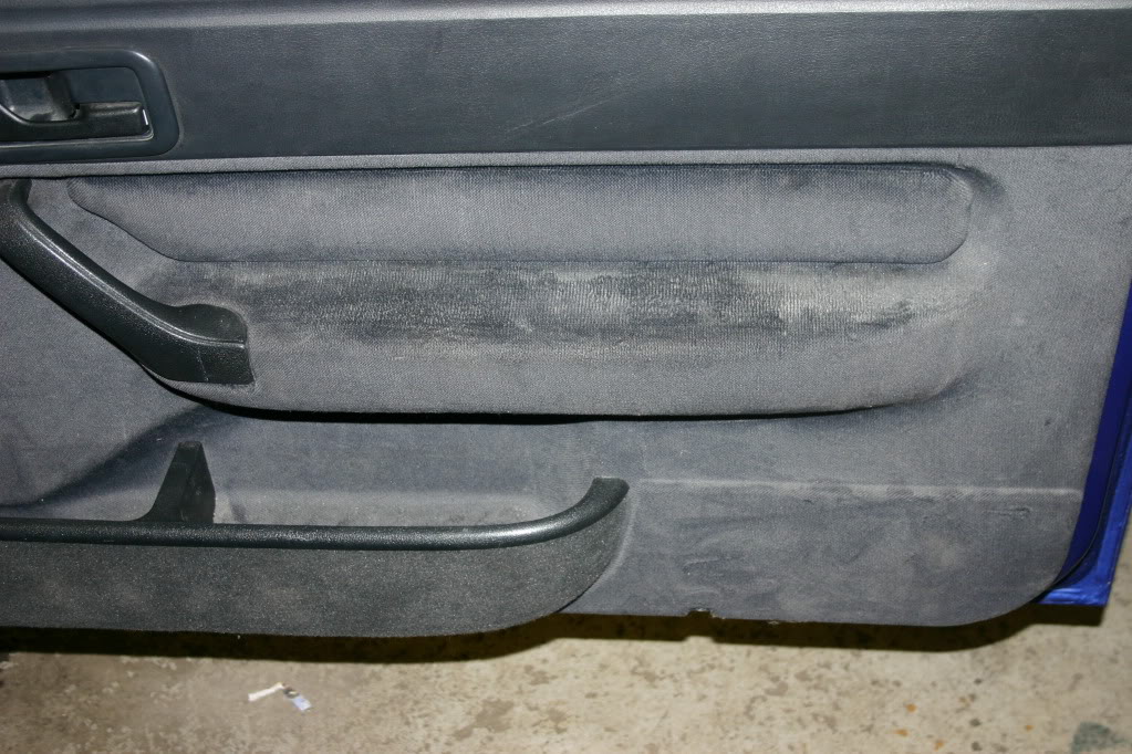

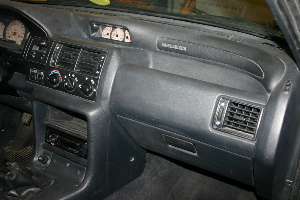

Så litt innvendig:
Renset Foma Mimo GC 1:16
Plast: GC og Purple 9000
Vinduer: Scholl ICE

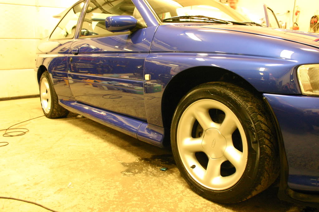

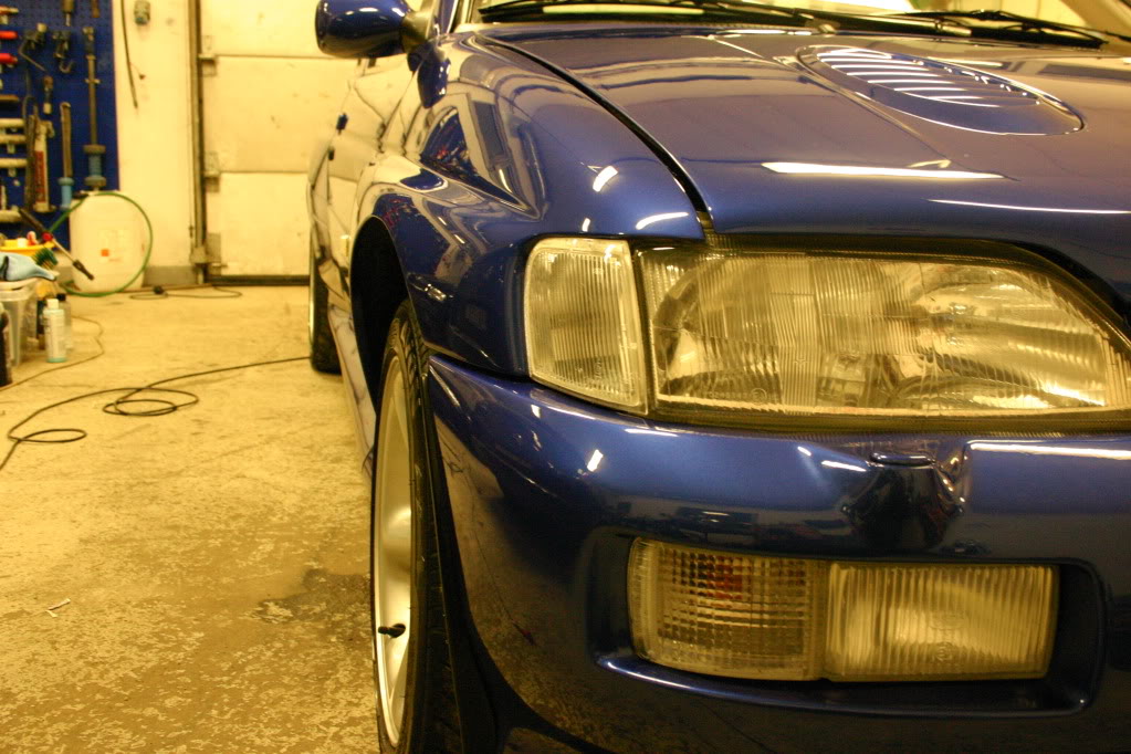

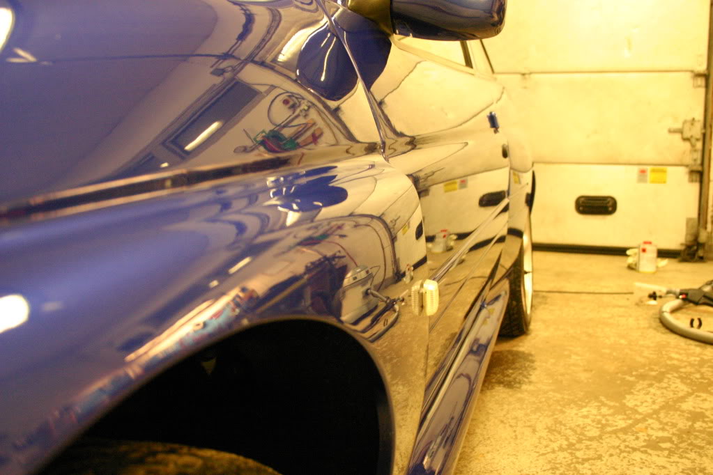

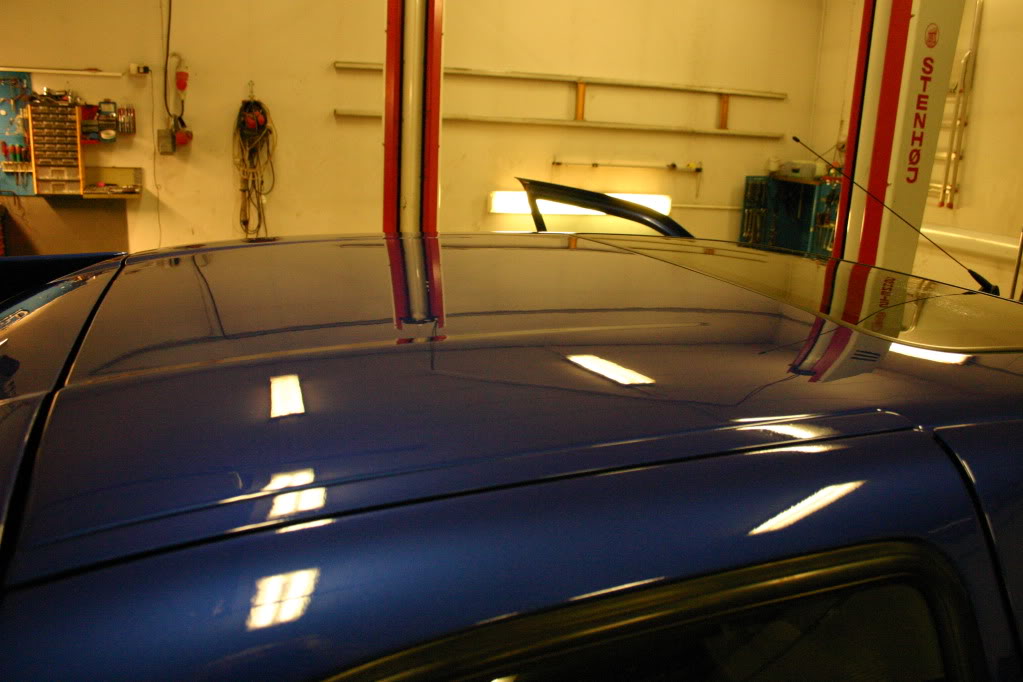

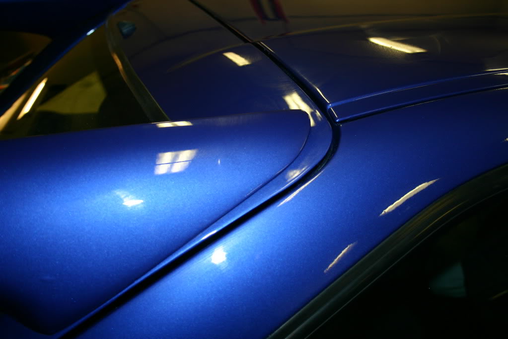

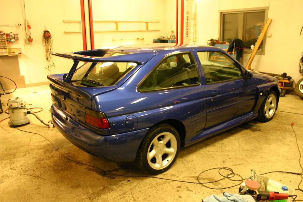

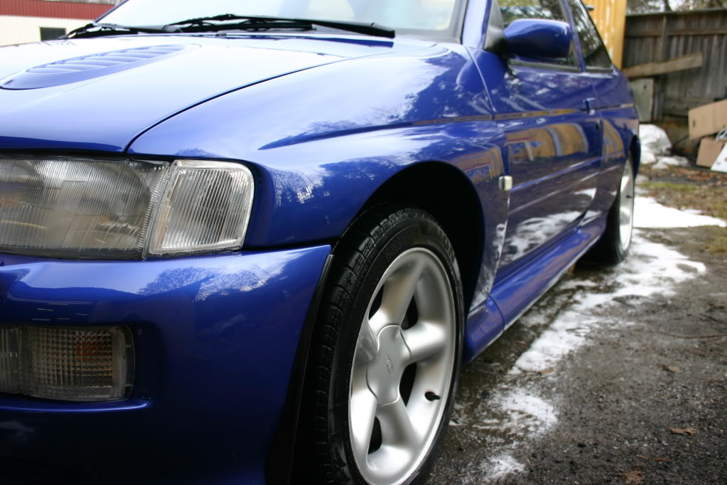

Finalen:

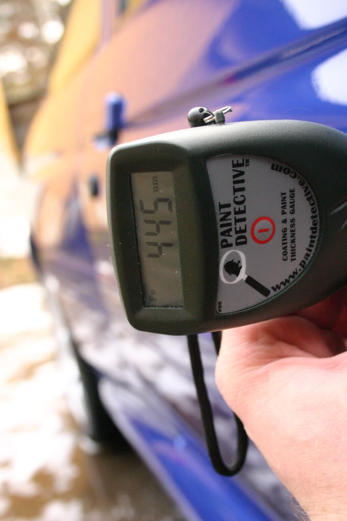

Husk at tot lakktykkelse ikke sier hvor mye klarlakk det er på bilen da, det er tot tykkelse fra panelet, og ink grunning, lakk og klarlakk, da i x 2 om den ikke ble slipt ned til metallet denne her... regner med du vet det, men kan være greit for andre å høre/lese det så de er obs på det ;)
Uansett nok en knalljobb fra deg Petter.....
tenk så flott det hadde vært med et instrument som kun målte klarlakken, eller på ss lakk fra grunning og ut :P

Ser virkelig her hvor grovt S0 er, og dette bare med skumpad. Hvordan vil det være å bruke S0 i forhold til våtslip over appelsinlakken?
Brynjar
Våtslip med en bakplate evt med maskinos vil være det beste på appelsinlakk.. Da får du det "flateste" resultatet.. Våtslip for hånd eller med en tynn pad kan lage noe ujevne merker f.eks etter der hvor fingrene har trykk....
Den røde plata som Billakkspesialisten har er veldig fin, man trenger ikke å bruke så mye press heller da den veier litt mer enn f.eks. Megs sin samt at den er mye stivere..
Men maskin er vel der man får absolutt best resultat Brynjar? Samt at det går vel endel fortere også? Jeg har ikke prøvd maskin noe særlig, derfor jeg spør...
TAkker folkens. Dere er hyggelige som vanlig!!!!
¨Jeg synes s0 får mer for hand enn med maskin, men tror ikke den blir noe serlig på appelsen?
Hadde det vært flatere område så hadde jeg nok satt 3000 papiret på maskin. Då blir det fint!
Ååååå :wub: Jeg SKAL så ha en slik bil en gang... Nyydelig jobb, og ekstremt pen farge! Men fy å den så ut innvendig! En slik bil skal bare ikke se slik ut. Bra du fikset biffen, og håper du har strammet opp eier på dette punktet ;)

Ble den så å si fri for appelsin lakk??? eller var den like jævlig under klarlakken også????
Mvh Torgeir Thorud
Den ble ikke fri for appelsen, men fikk bort det værste. Der vi slipte er der lakken slites mye pga profilen og utsatt for steinsprut. så greit nok...
Jepp, helt riktig som du sier Bernhard.. Blir et mye jevnere og bedre resultat med maskin... I sær om du har DA med f.eks 12.000 OPM..
Ved bruk på lavere rpm/opm kan det være lett å få noe "pigtales," men igjen mye bedre enn for hånd. Går selvsagt ekstremt mye fortere også...
