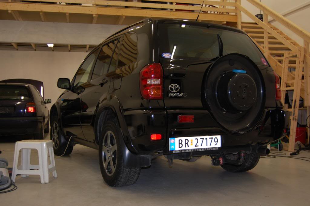

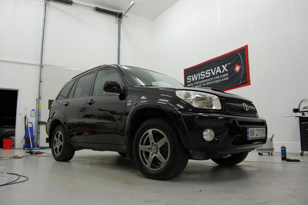

Da var helgen kommet og helgas prosjekt var på plass lørdagsmorgen, bilen ble levert hos meg i Ås kl 10 på lørdagsmorgen.

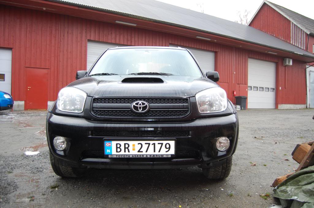

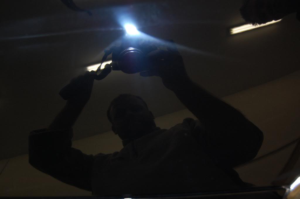

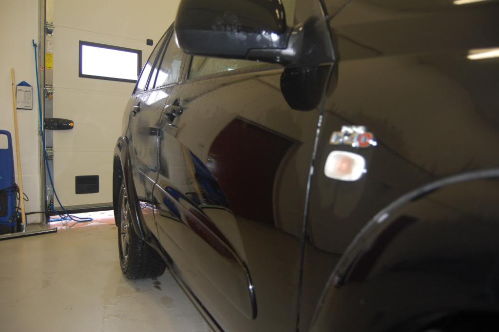

Noen kjappe bilder etter at jeg la på en runde med KCL Micro Royal:

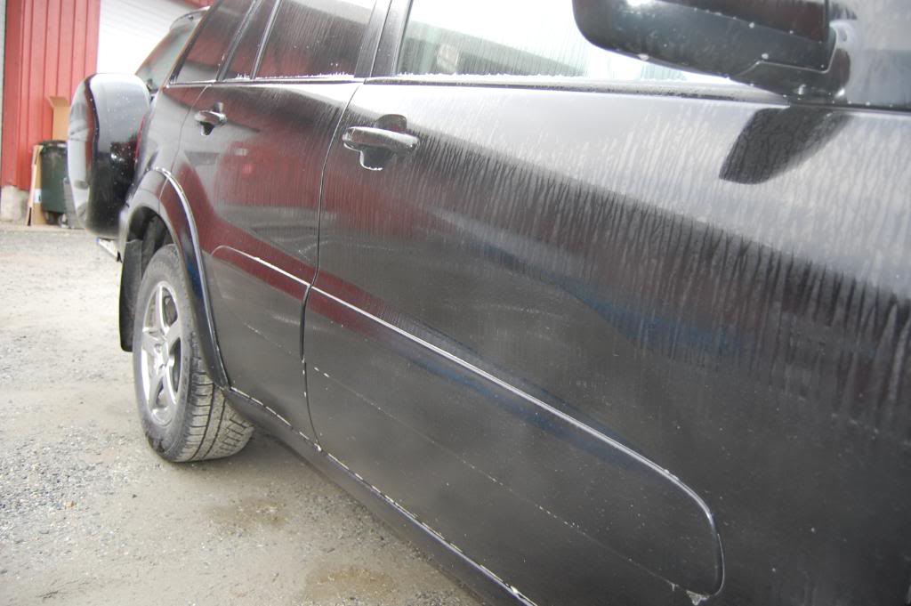

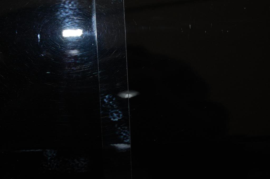

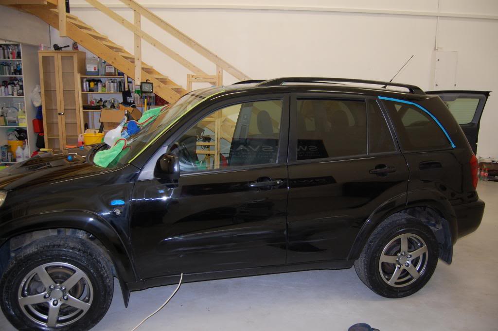

Så skumla jeg hele jævelskapen med en miks av Duragloss APC, CG CWG, CG Citrus Wash og Valet Pro Orange Prewash:
Lite beskyttelse var det fra før:
Tardis påført:

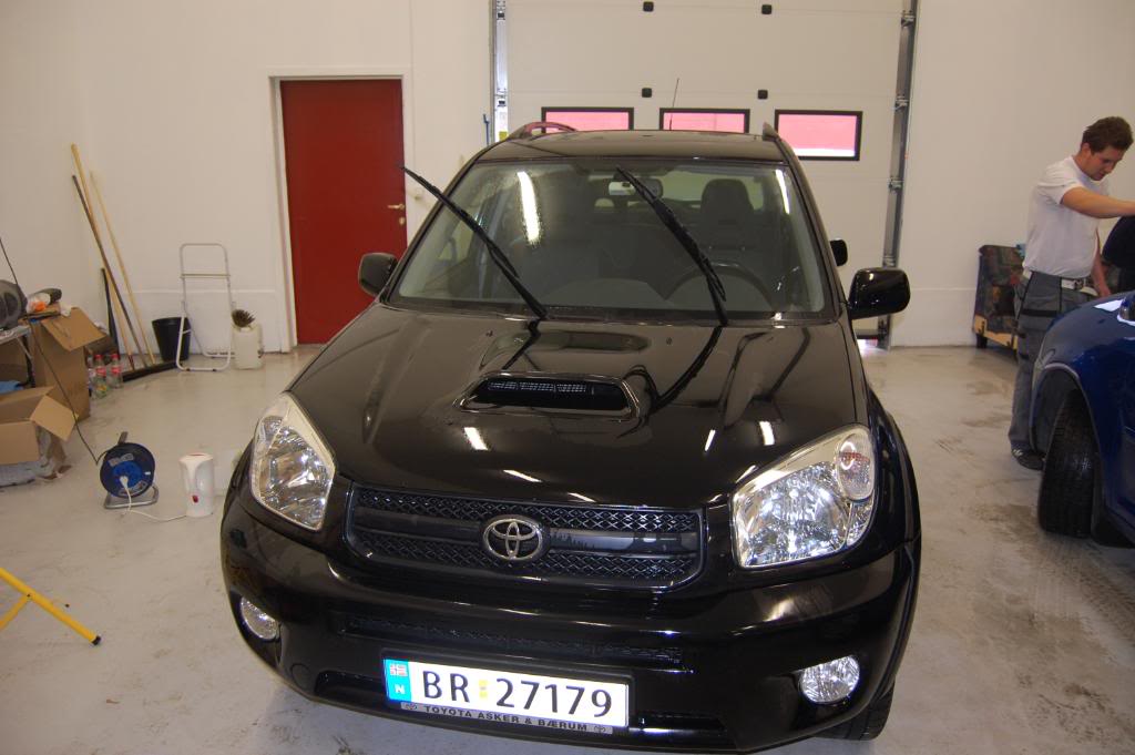

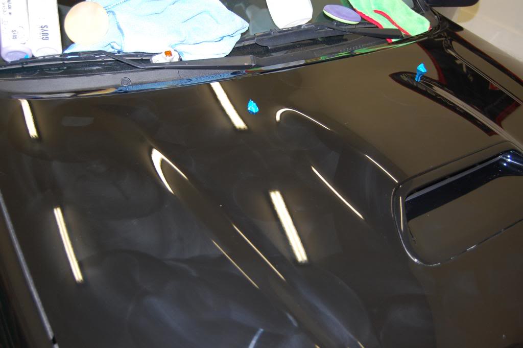

Tørket bilen med SS drying towel før det var litt inspeksjon:

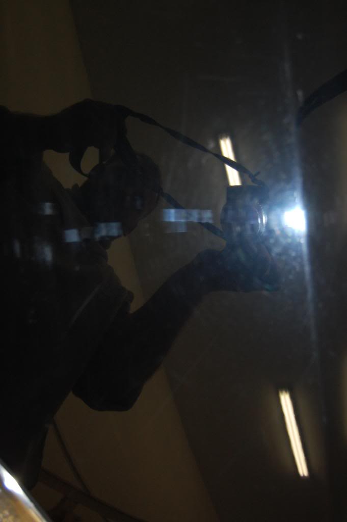

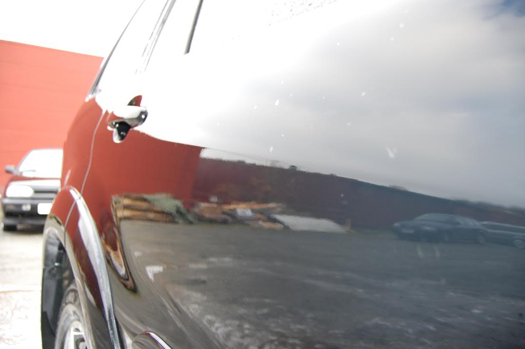

Og ett 50/50 bilde etter S30+ og Megs SB 1.0:

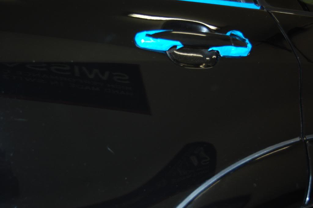

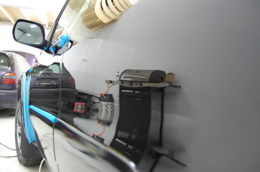

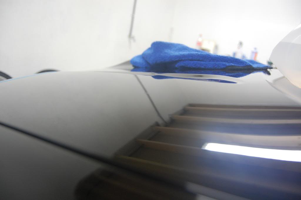

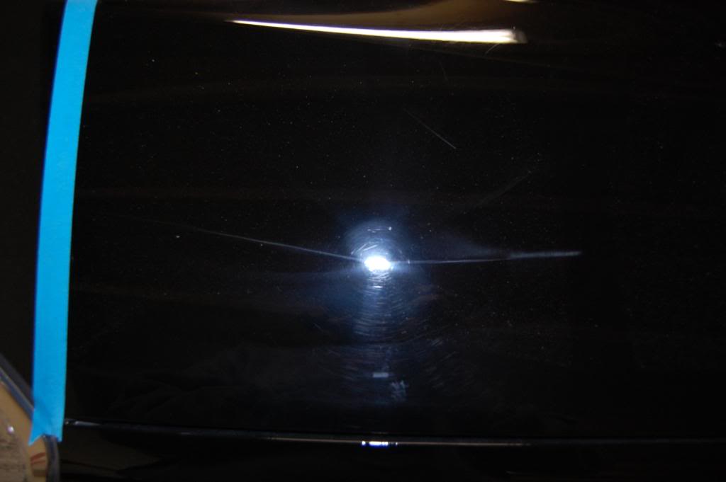

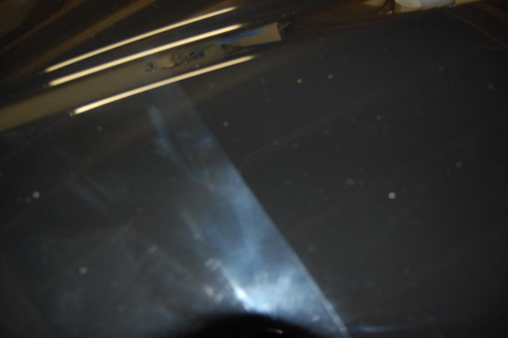

Så tok jeg en liten spot på panseret med gul 3M og gul 3M pad:

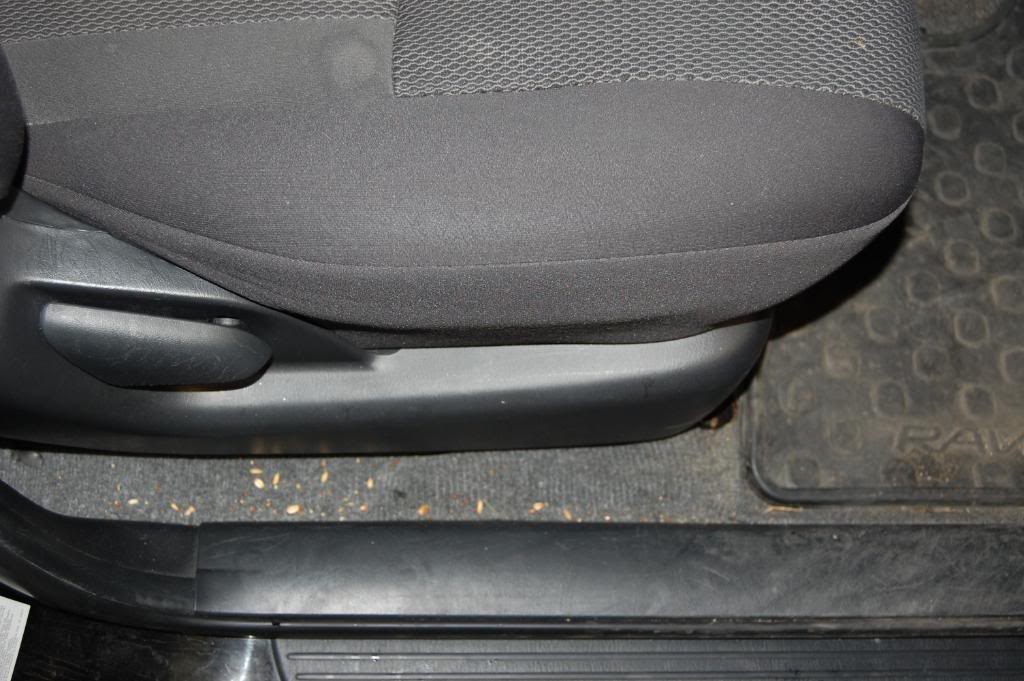

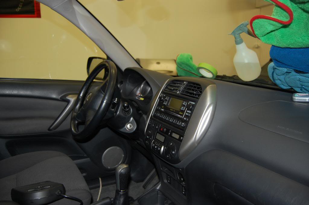

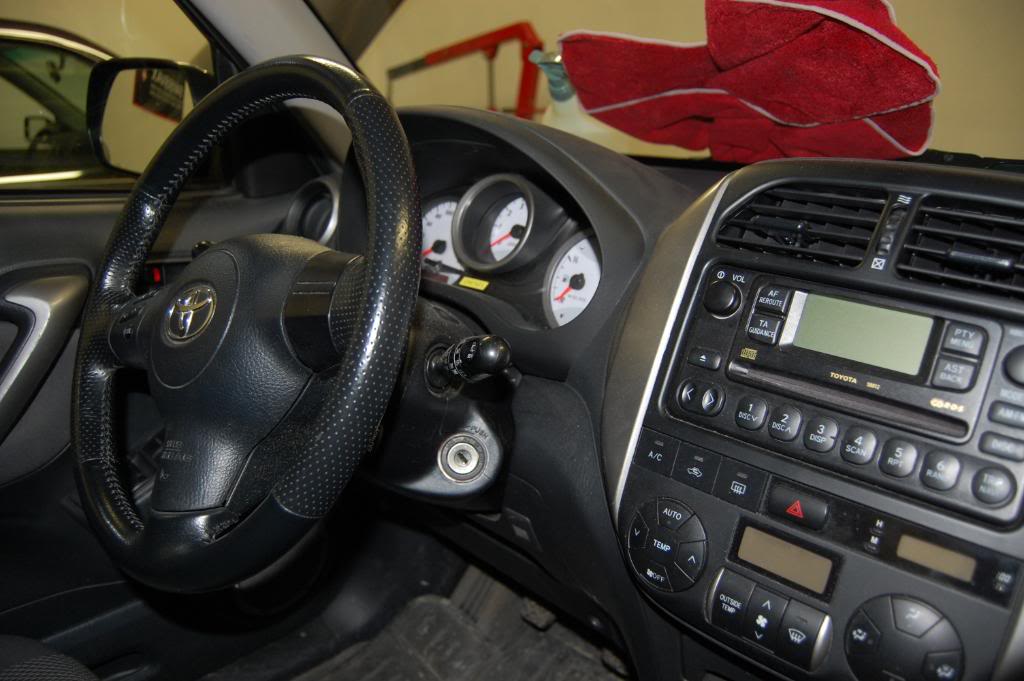

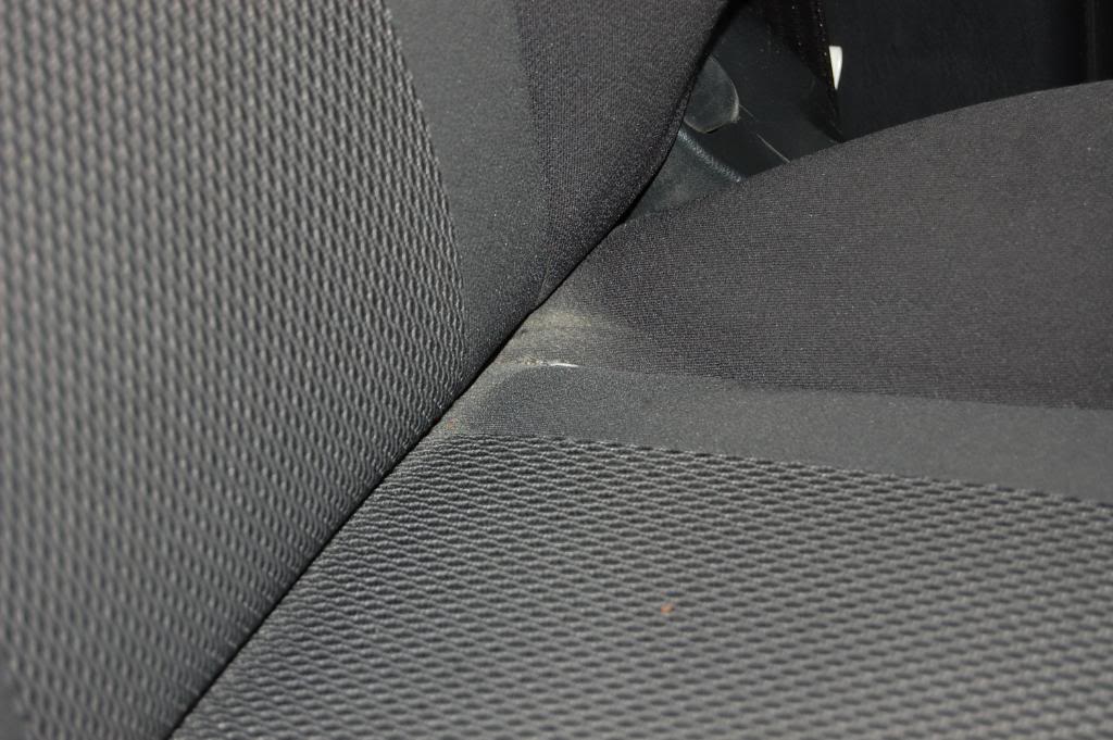

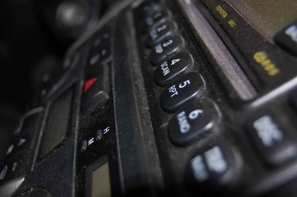

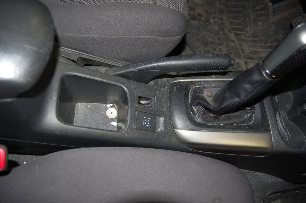

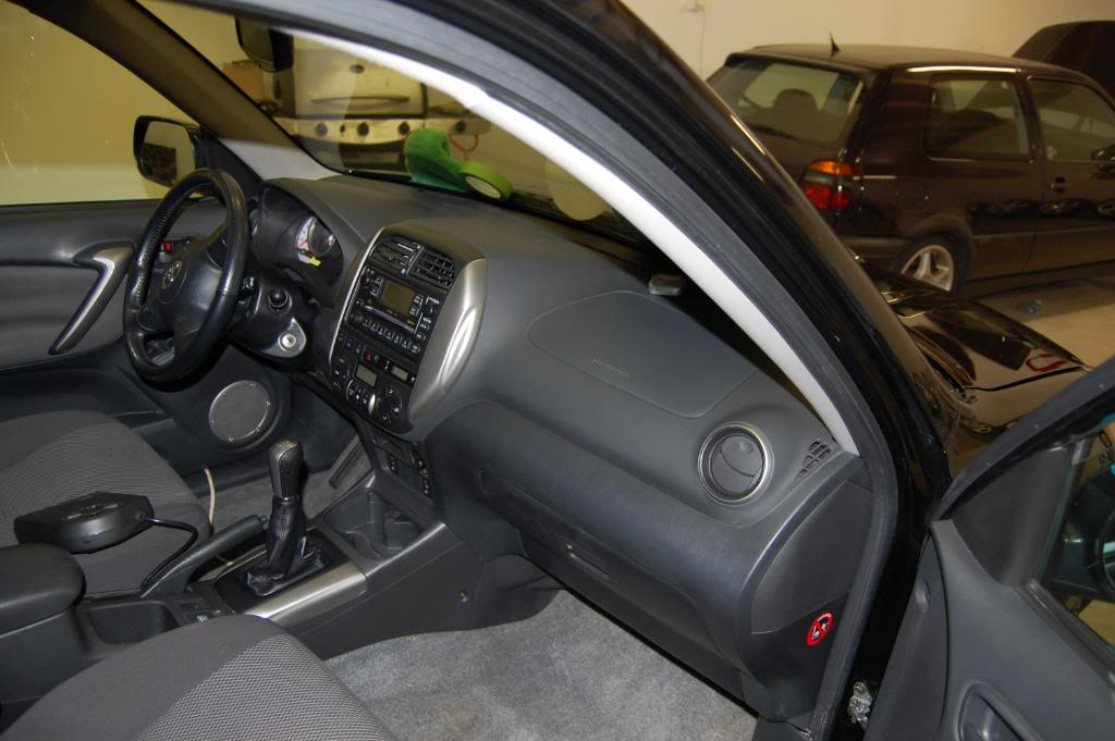

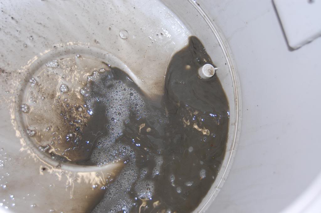

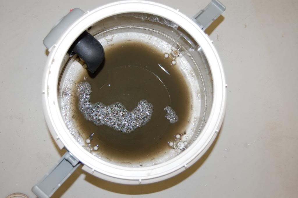

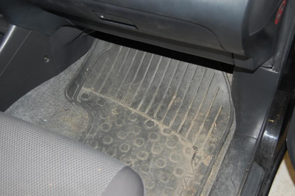

Det første jeg gjorde var å sette igang med interiøret, støvsugde med Foma Powervac og renset seter og gulv med Foma Combivac og Duragloss APC 1/10.
Var endel skitt der da dette har vært en tidligere utleiebil:

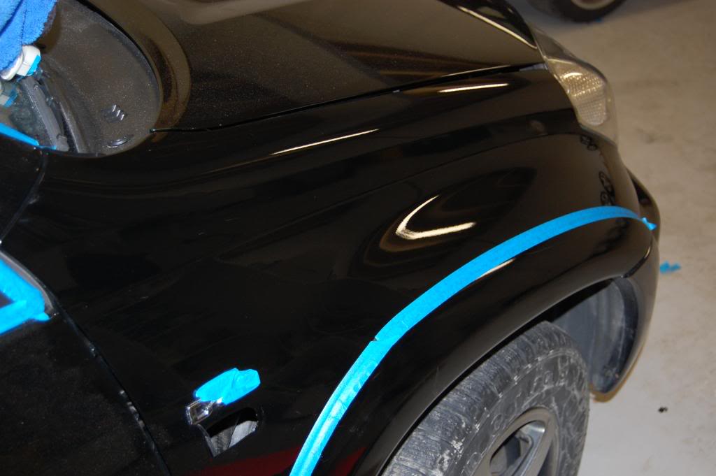

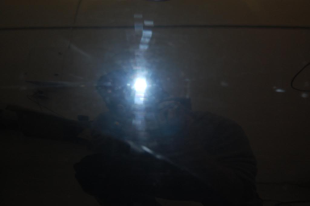

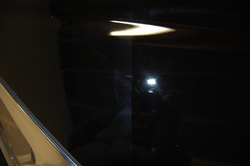

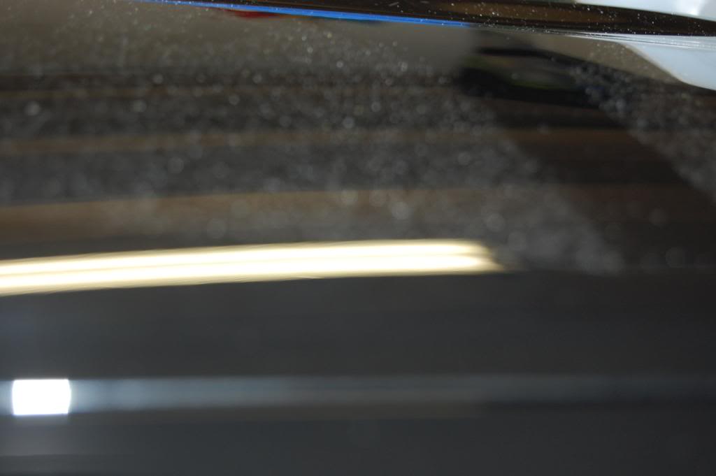

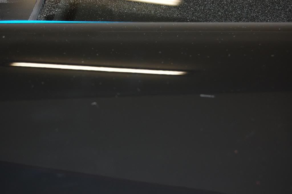

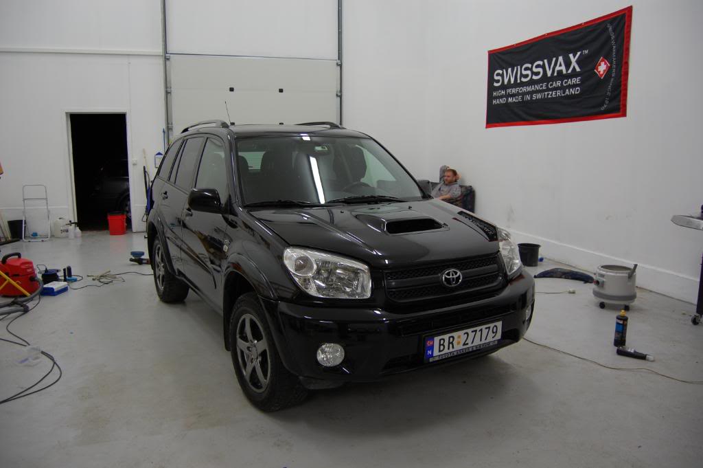

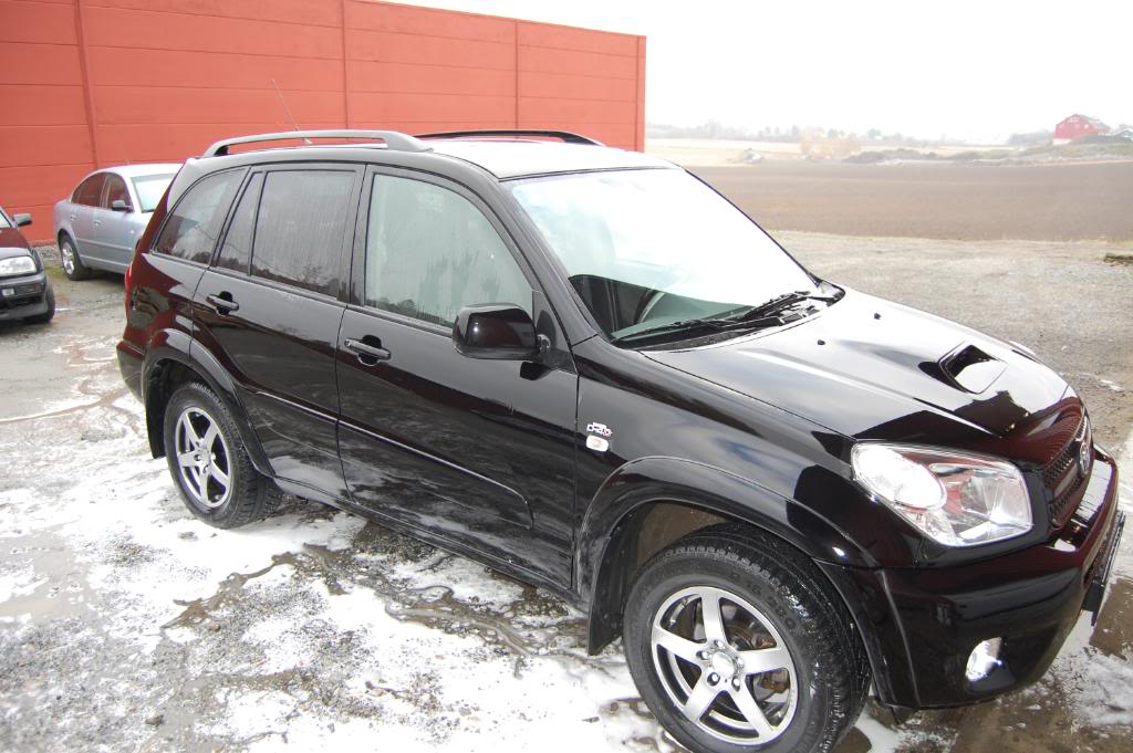

Så var det tilbake til lakk, fortsatte denne dagen med de små stedene jeg ikke hadde tatt dagen før, høyre forskjerm og bakluke. Deretter fulgte jeg opp med blå Lake Country pad sammen med Scholl S40 sammen med Flex DA.

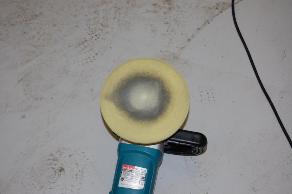

Noen riper ble våtslipt også, merkelig nok så ser det ut som bilen har klarlakk, mens pads blir sorte.. Ringte en full Brynjar som klarte å lire av seg noe fyllevrøvl :huh: Neida, men vi kom ihvertfall ikke frem til en fornuftig konklusjon..

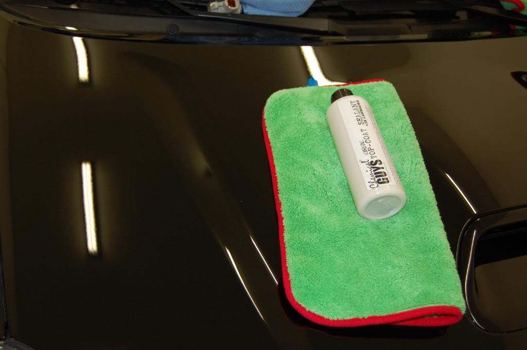

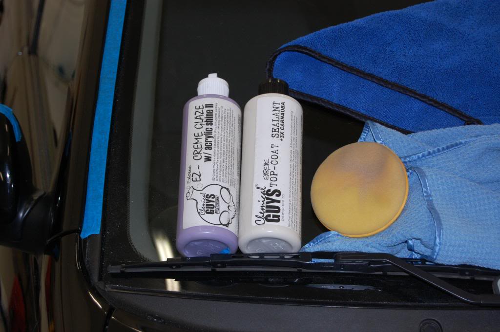

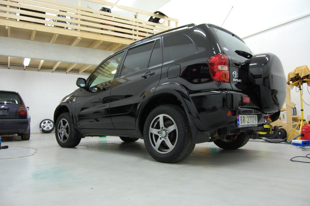

Deretter gikk jeg på med CG EZ Creme for hånd etterfulgt av CG Extreme Top Coat Sealant.
Til slutt tørket jeg over vinyl med CG Green Clean 1/16 etterfulgt av Scholl Purple 9000 og vinduer med CG Streak Free Window Cleaner.
Hjulbuen fikk CG Bare Bones og dekkene fikk Swissvax Pneu... Mer var det ikke tid til..

hologram himmel dette her.... men regner med det blir knall, ser frem til nest serie bilder :)
brukte du gul Megs pad?

Har du forresten noe info om LSPene du brukte? Hvordan liker du dem, og hvordan er holdbarheten?
Lenke til kommentar
Wow dette så virkelig bra ut! Og DU som jeg gleder meg til den 14. :D Noen som vet hvorfor ;)
Første gang jeg prøver Top Coat, men EZ Creme er en glaze, og den gir heft--

Ble bra denne ja. Myk japselakk som vanlig?
Takk, hva ellers:huh:
Ble meget bra dette ja - hva var konklusjonen mht det svarte i pad'en selv om det var klarlakk da?
Takk for det.. Konklusjonen var at Brynjar er ett fyllesvinB) Vi kom ikke frem til noe annet enn: Merkelig!

dette ble blankt og fint... Shitzylakk/klarlakk/uten klarlakk?!?
Har vel egentlig konkludert med at denne har, har ikke klarlakk og at Bernhard våtsliper aaaalt for svakt :P

Var det over hele bilen at paden ble sort eller var det på et spesielt område ? - tenker på lakkstøv ellerno....
Den topcoat sealanten der har jeg ikke hørt om, så veldig bra ut ihvertfall.....vet du noe ang varighet ?

Over hele bilen, vasket pad i vaskeren for hvert panel..
Vet ikke noe ang varighet dessverre, første gang jeg bruker den, så skal bli spennende å se..

Sort og hvit Toyota kan fort være uten klarlakk, alternativt så kan paneler/lister etc være etterlakkert uten klarlakk også. EVOn her gir farge til paden mht speiler, men lite mht lakken (annet en under dører, og steder som er "inne" i bilen....)
Har den vært omlakkert så kan det også være "overspray" som har satt seg på lakken og som du så fjerner mht korrigeringen din...kommer litt an på om det var hele bilen eller enkelte steder....

Som nevnt tidligere(sikkert da du refererte til at du var treig), så var det hee bilen..

Sinnsykt blankt ! :D
Og maken til møkkete interiør er det lenge siden jeg har sett. Skjønner ikke at folk orker å kjøre rundt sånn..... men det blir jo jobb/hobby ut av det for ivrige detailere B) Tok Combivac'en alle flekker ?
S40 på Flex DA, -sikkert en "hologram dødare" på mørk japselakk
