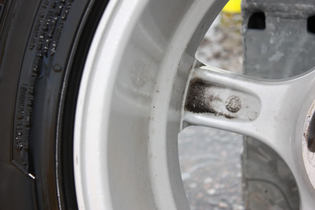

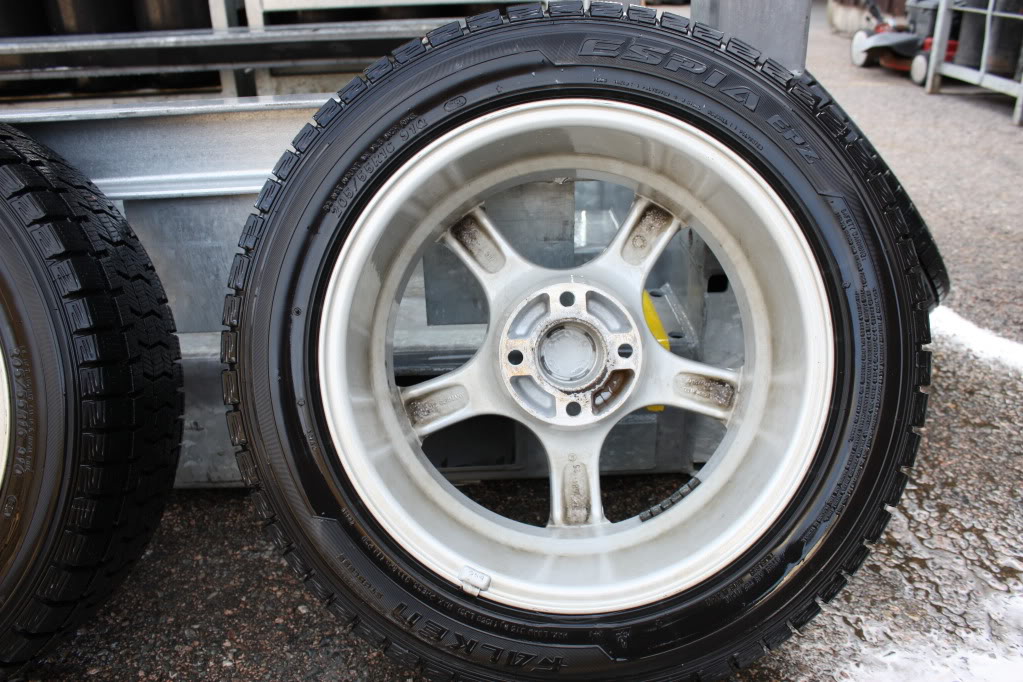

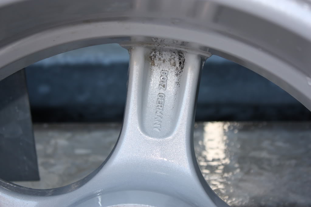

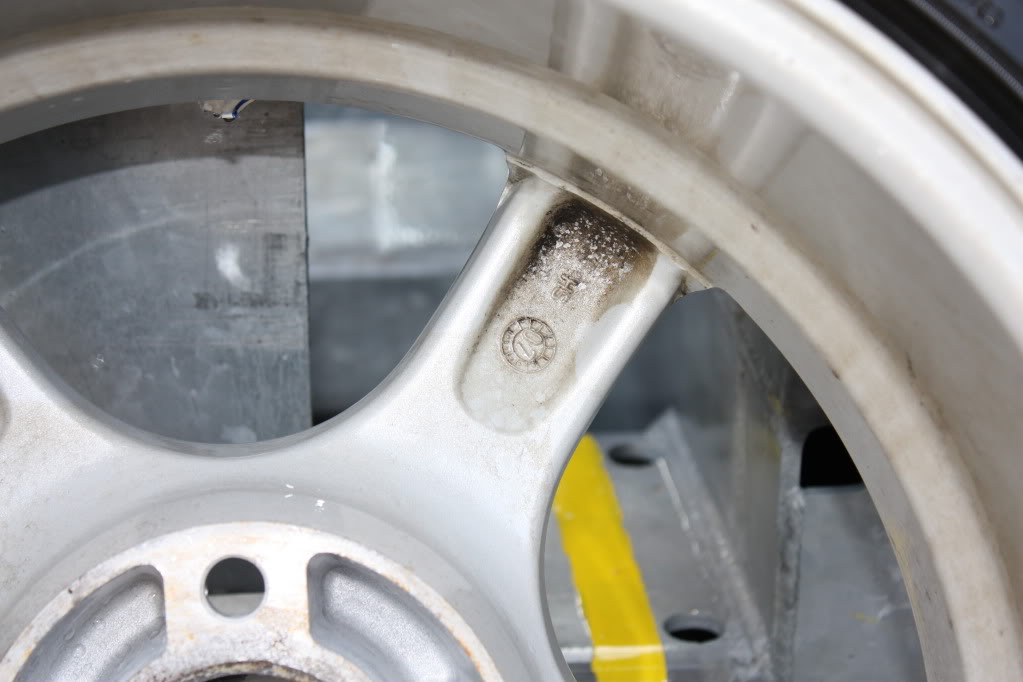

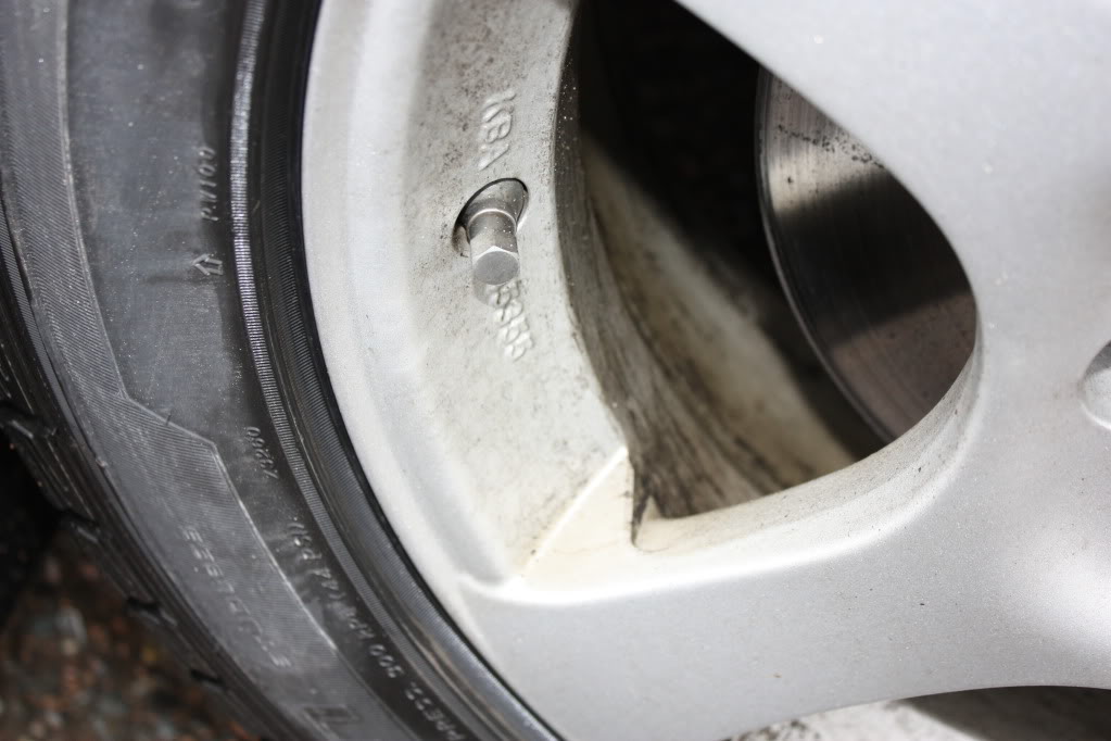

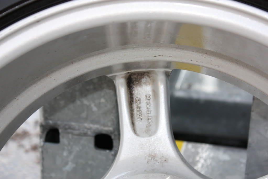

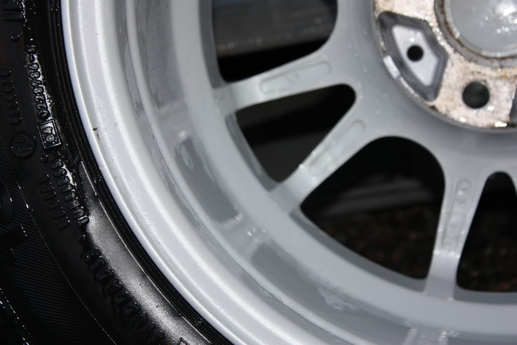

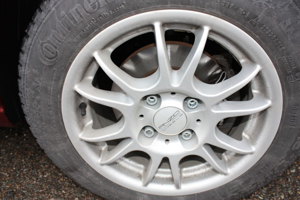

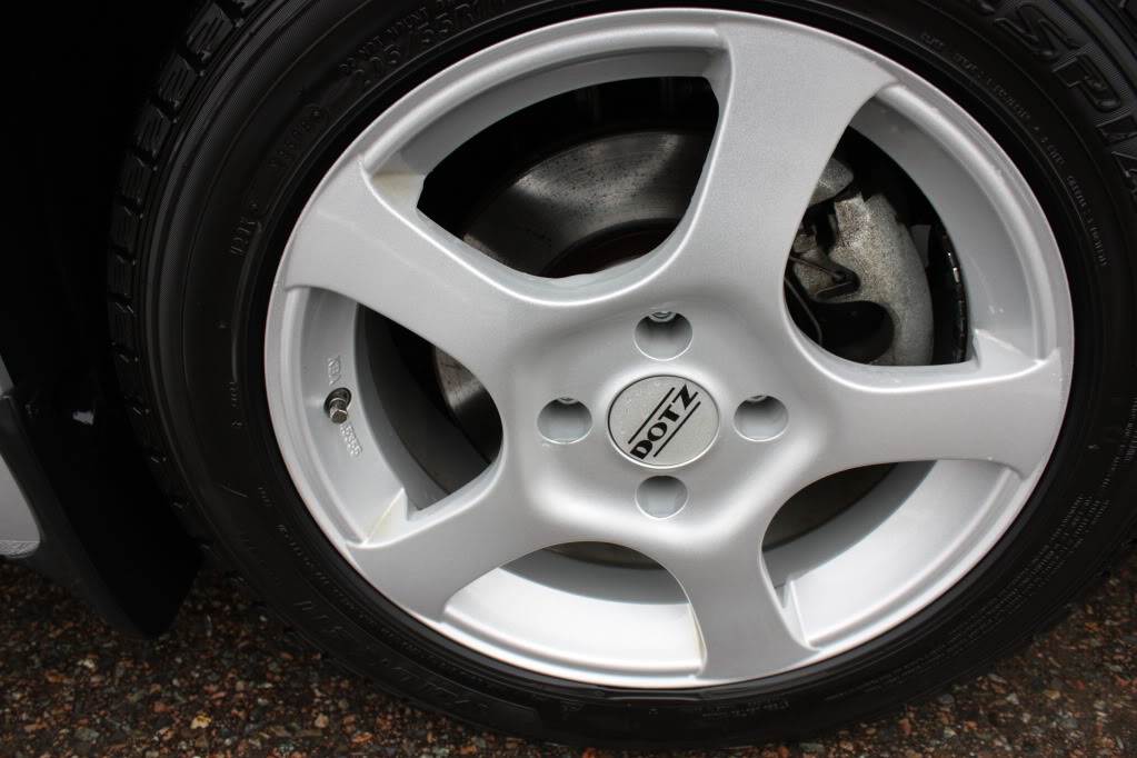

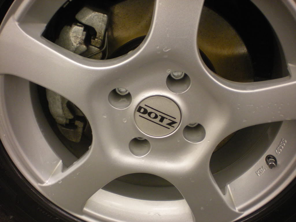

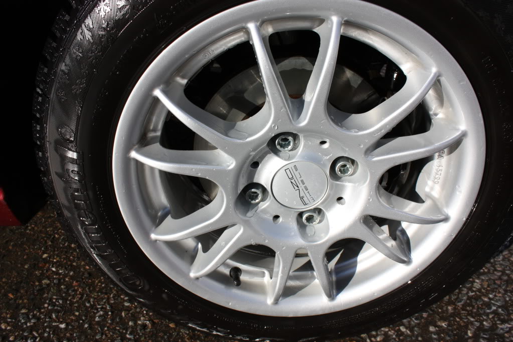

2 av felgene ble vasket, clayet, renset med Cleaner Fluid og beskyttet med Swissvax Autobahn.

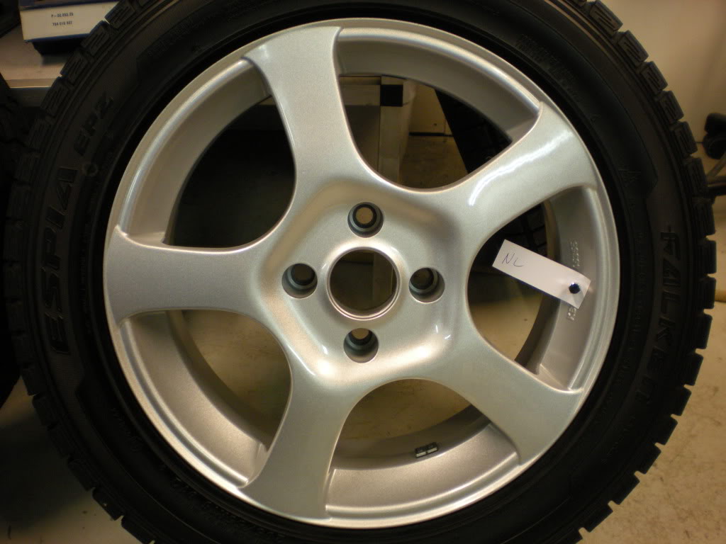

2 av felgene ble vasket, clayet, renset med NanoLotus felgrens og beskyttet med NanoLotos felgforsegling.
Erfaringer med påføring:
SV:

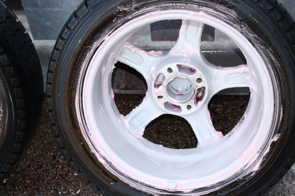

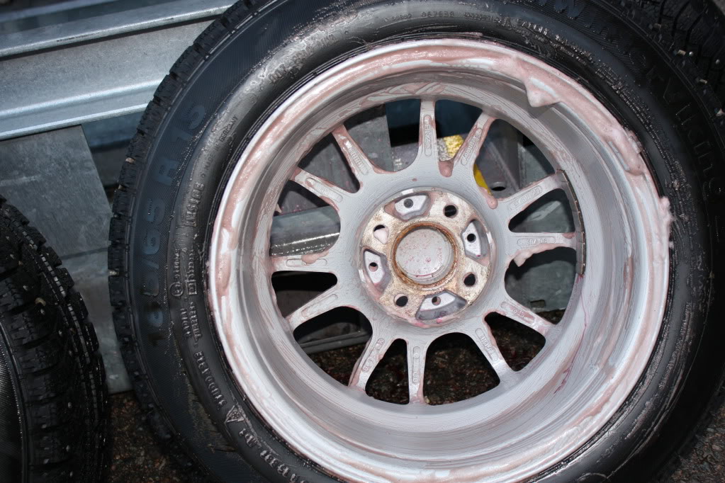

Etter vask og clay, ble CF påført tynt og wipet med mf. Autobahn ble så påført i 3 lag, hvert lag med ca 24 timers mellomrom.
Syntes dette var enkelt å jobbe med. Hele felgen ble tatt, fra ytterst til innerst. Tid inkl. vask og clay ca 2 timer effektivt på hver felg. Lang tid, men så er jeg pirkete :)
NL:
Etter vask og clay, ble NL rensen brukt. Denne var meget enkel å bruke, samt meget effektiv. Så ble felgene skylt nøye og lenge, tørket og påført felgforseglingen. Tid inkl vask og clay ca 30-40 min.
Kostnader:
NL = 299,- for 4 felger (Rettelse 15/11-09: holder til 8 felger).
SV = Tja..... veldig billig! Jeg kjøpte en stor burk med Autobahn, og den ser ny ut etter 3 lag på 2 felger.
For å kompansere for den høye NL prisen, valgte jeg derfor å legge 3 lag Autobahn.

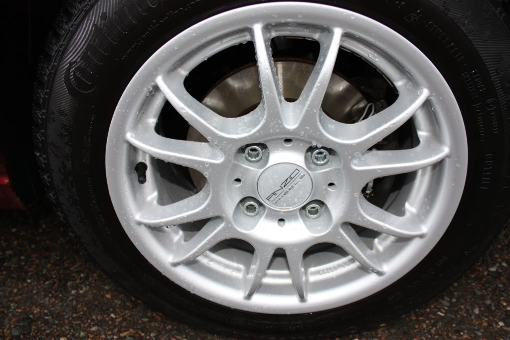

Utseende:

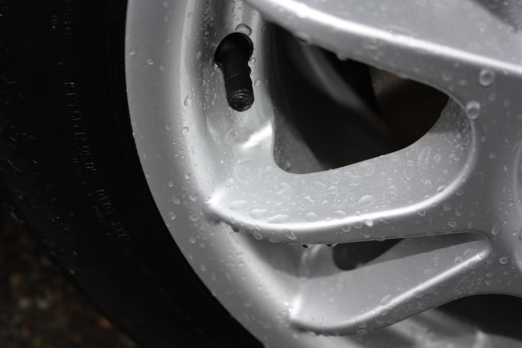

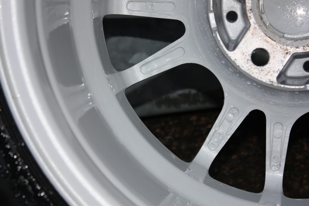

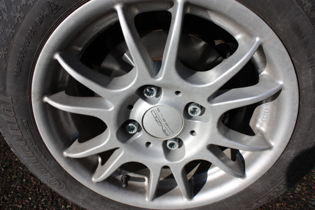

SV ble noe, og da mener jeg NOE, dypere i glansen. NL ble noe mer bling og plastik aktig.
Autobahn
NL
Plassering på bilen ble som følger:
SV = Venstre foran + Høyre bak.
NL = Høyre foran + Venstre bak.

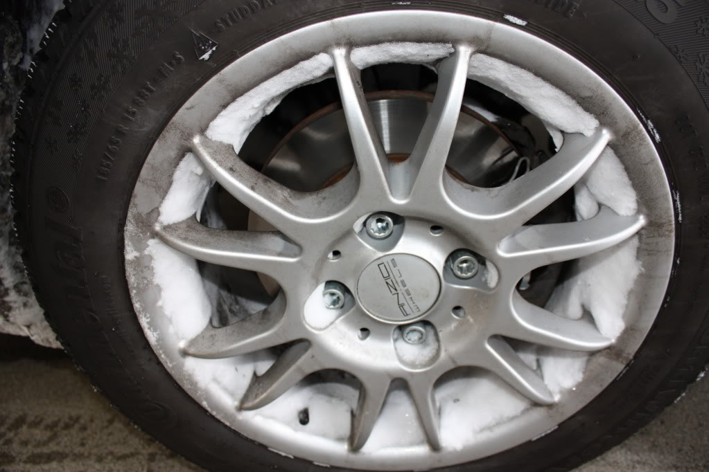

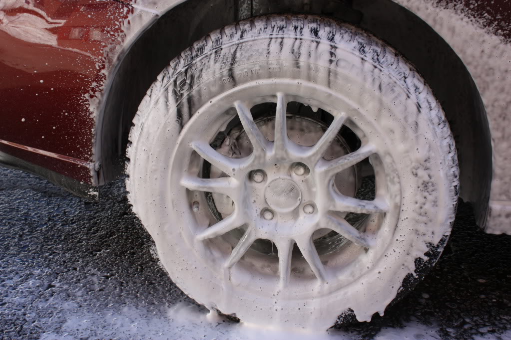

Første vask ble gjort i kveld. Foamet felgene med MG Gold Class 1:7 og spylte av (bare for å prøve hvor mild såpe som kan bukes). Dette ga resultater, men ikke i klasse som vi er fornøyd med. La siden på Bilberry 1:5 med trykksprøyte, og lot virke i 5 min. Spylte siden av, og resultatet ble som følger:
VF=SV: Meste av møkka ble borte.
HF=NL: Masse møkk satt igjen (WTF). Nå begynte jeg virkelig å lure om NL var shait....
VB=NL: Meste av møkke ble borte.... puh ...
HB=SV: Masse møkk satt igjen....
Forklaringen her er jo heldigvis innlysende... høyre side var mye mer møkkete, uten at jeg så det i mørket ;)
Beading etter vask var meget lik på alle hjulene.
Ingen bilder denne gangen heller, da motivasjonene forsvant da en idiot (meg) hadde latt vannslangen stå ute i minusgrader.
Dermed gikk det med ca en time med opptining av slangen før jeg kunne begynne :rolleyes:

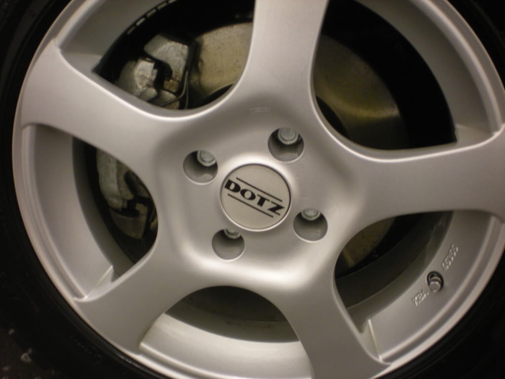

Oppdatert 8/11-09

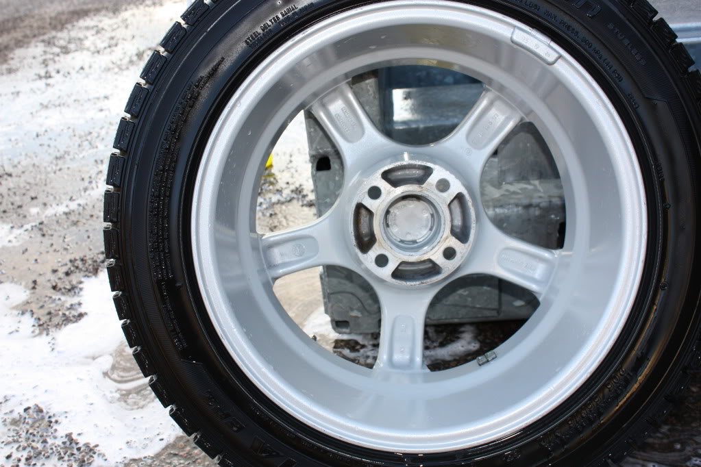

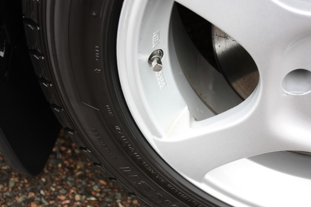

Gamlebilen fikk nye felger på denne helgen.
Disse ble behandlet på samme måte som de andre, men de med Autobahn fikk bare et lag.
I tillegg ble de montert anderledes på bilen. Dvs SV=HF+VB. NL=VF+HB

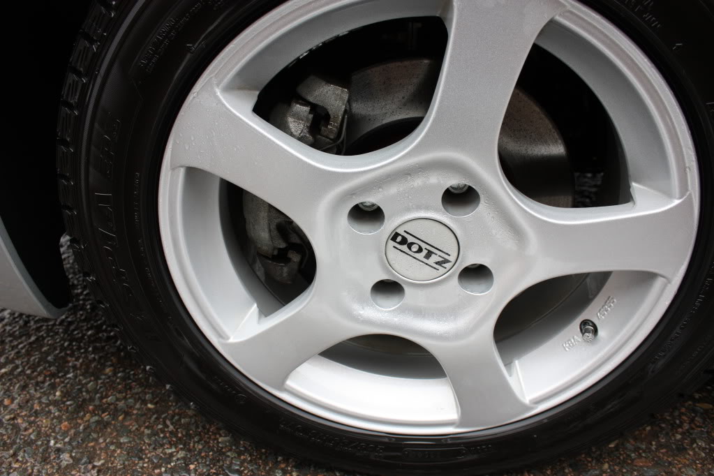

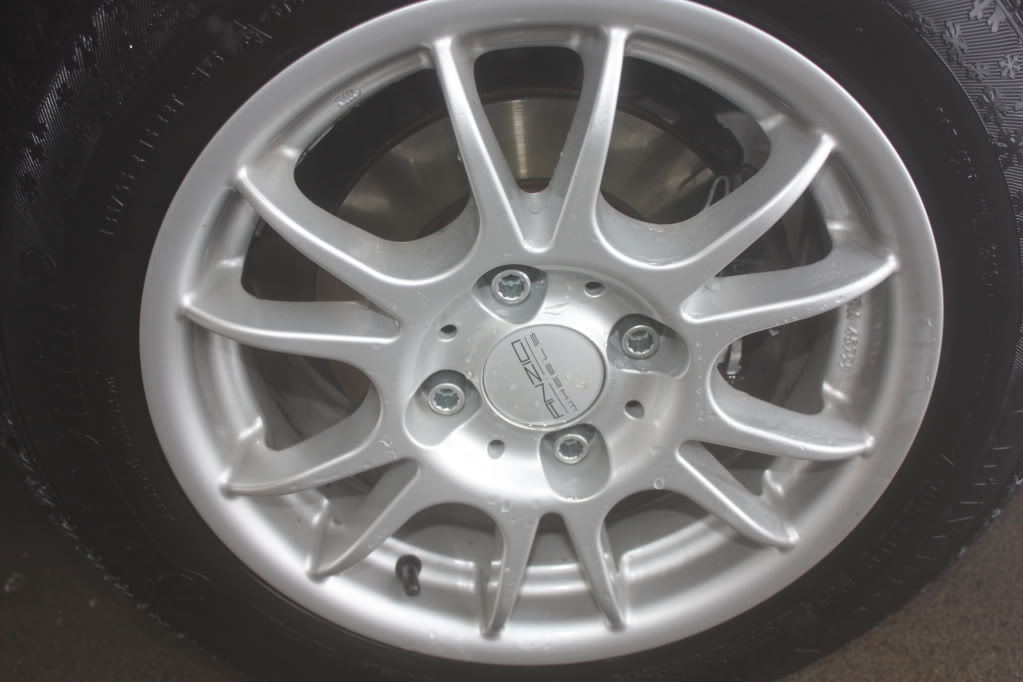

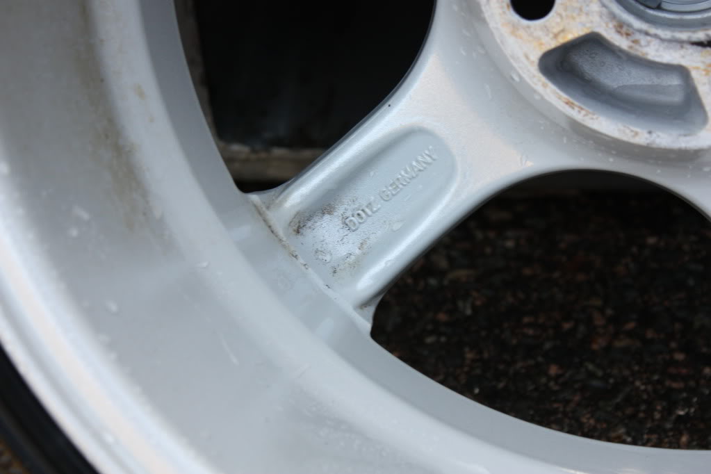

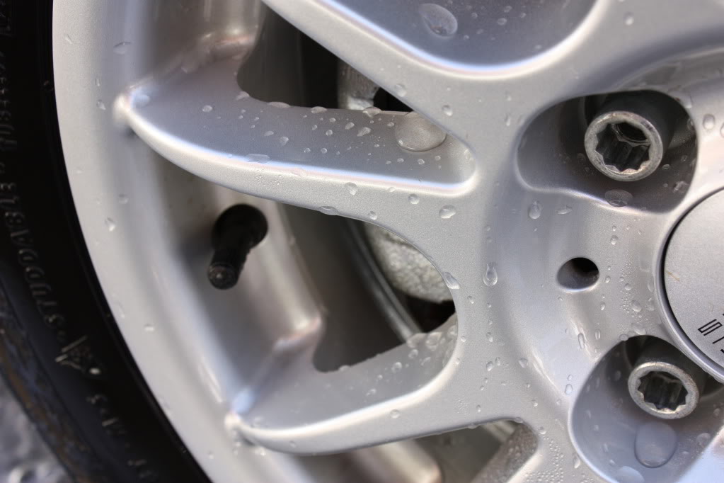

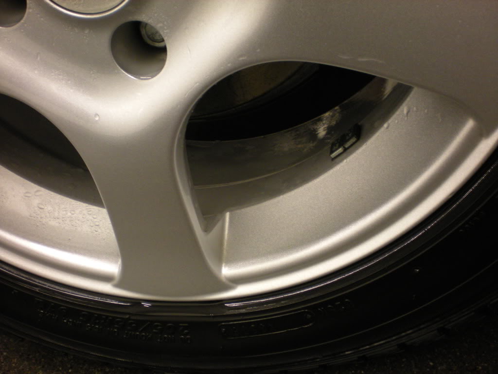

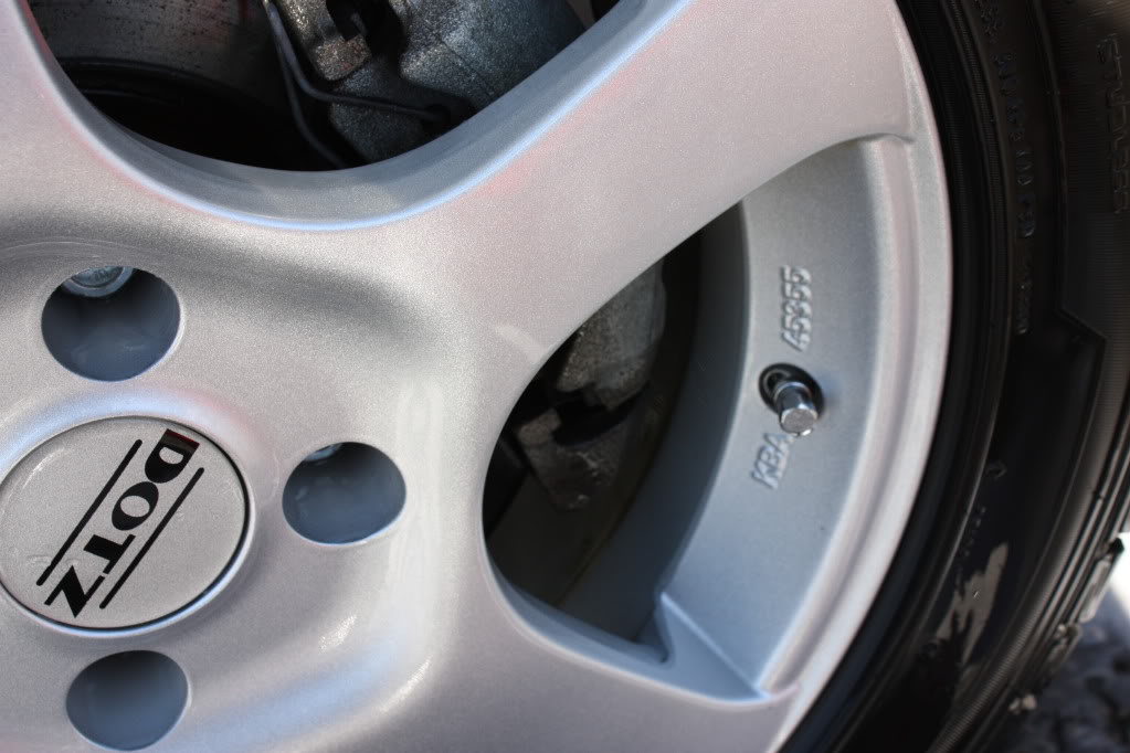

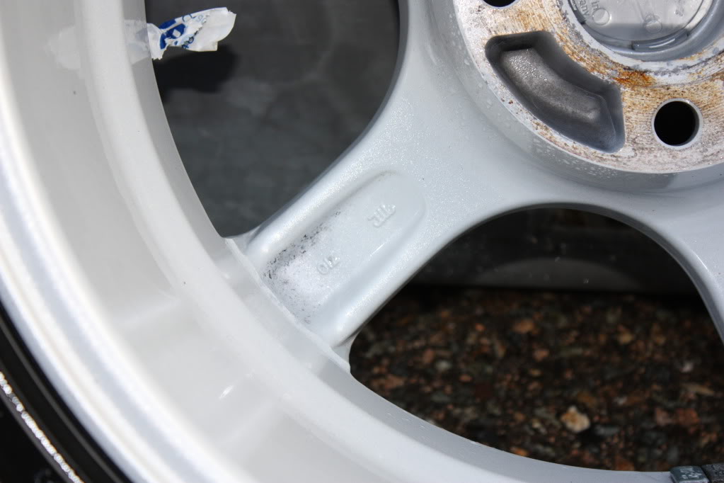

Utseende ble som på de andre, men jeg skal være ærlig å si at det ikke er stor forskjell på NL og SV. Kanskje kommer dette av at felgene er i lys farge!?
SV
NL

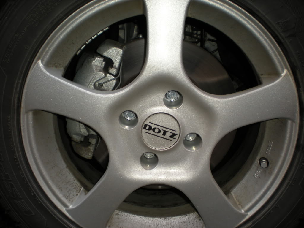

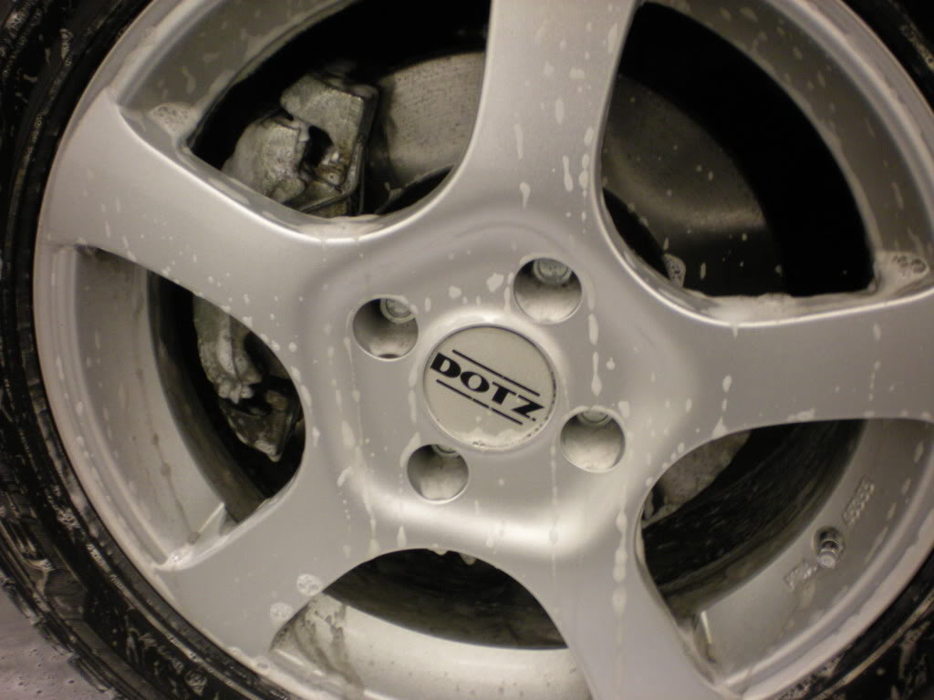

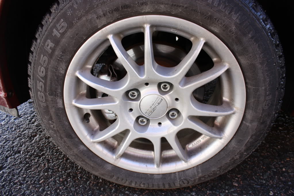

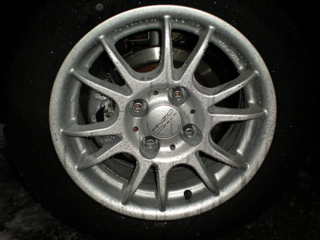

Vask 8/11-09

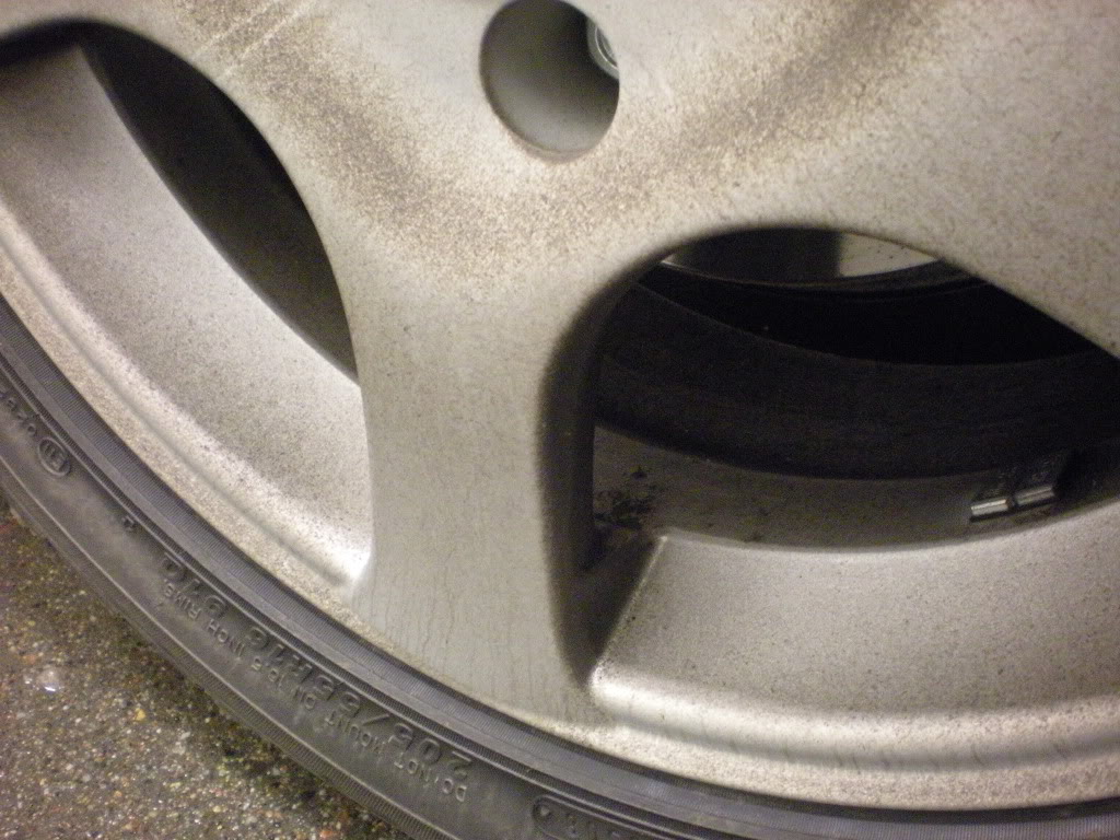

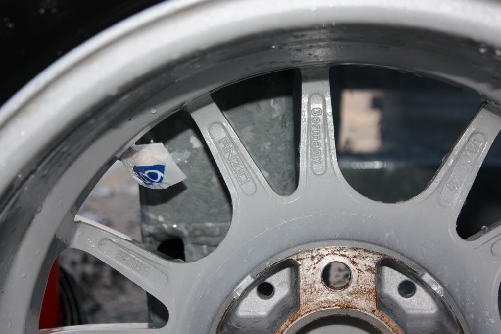

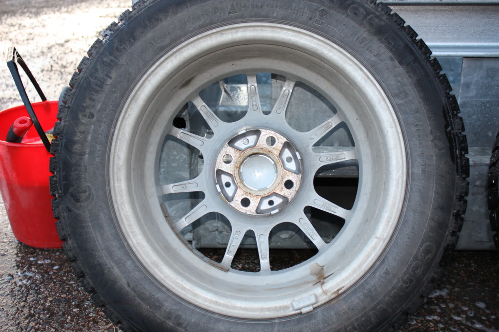

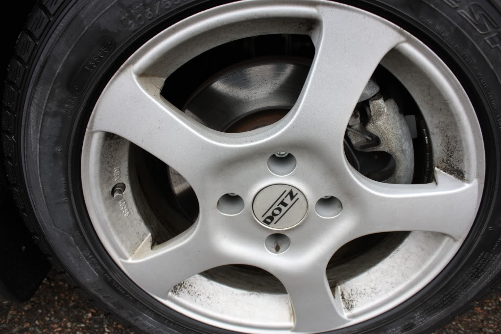

Vasket i dag felgene på testobjekt nr.1.

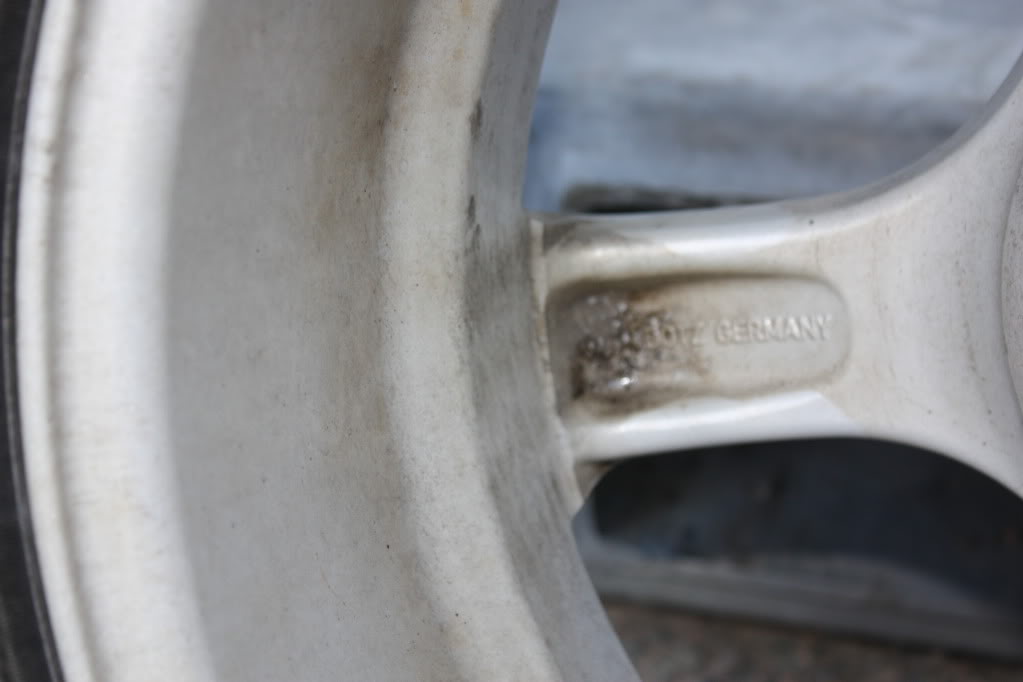

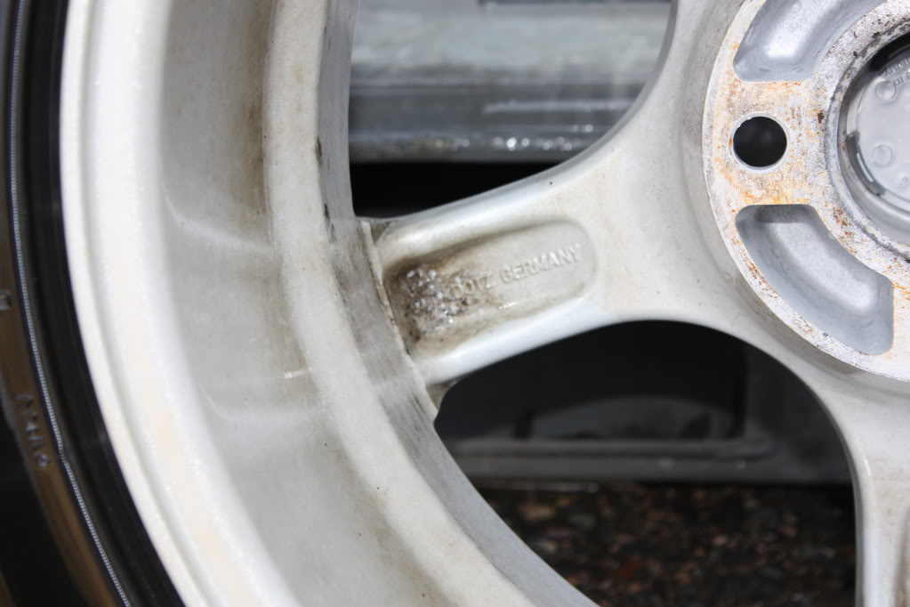

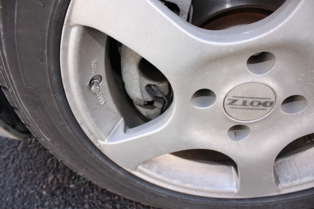

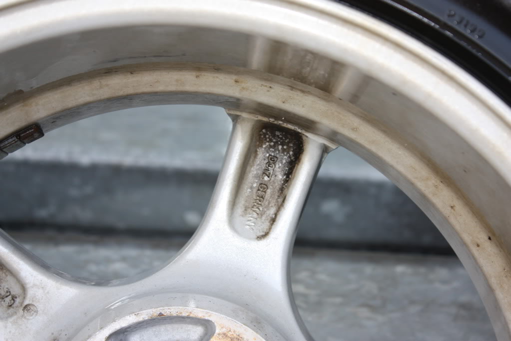

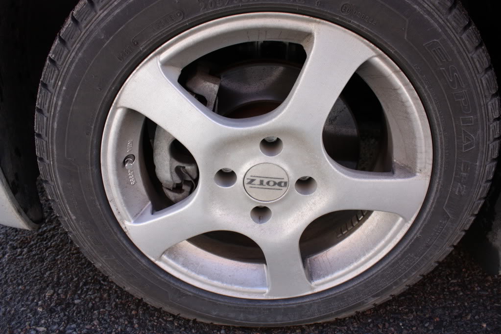

Slik så de ut (alle sammen) før vask:

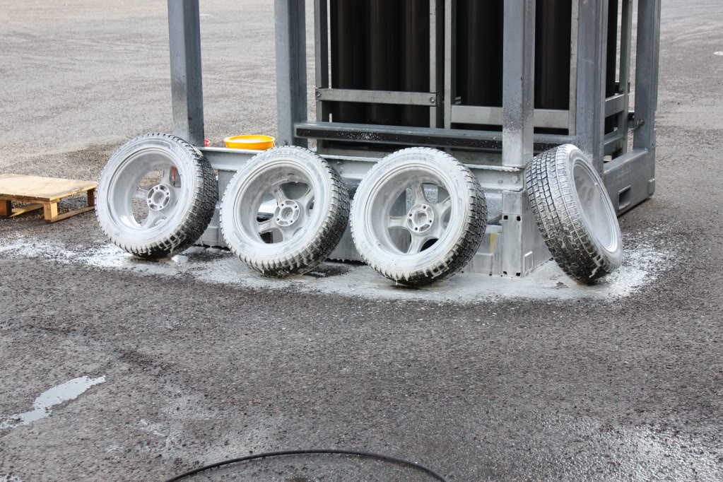

Felgene ble foamet med MG Gold Class og spylt med HT. Dette tok ikke mer enn det løse på noen av felgene.
Deretter tok jeg en MG mf mitt med lunkent vann og litt SV Car bath.

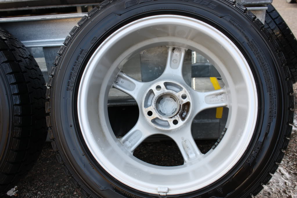

Resultat:
SV:
NL:
Mitt:
Alt i alt gikk møkka veldig lett av. Det du ser ligger igjen er helgedager :rolleyes:
Syntes NL var noe enklere å fjerne asfalt prikker på enn SV, men ikke noe pes på noen av dem.

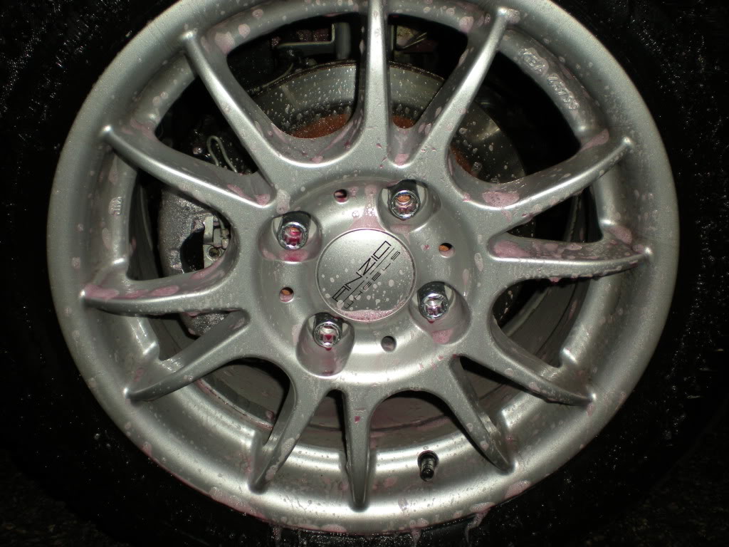

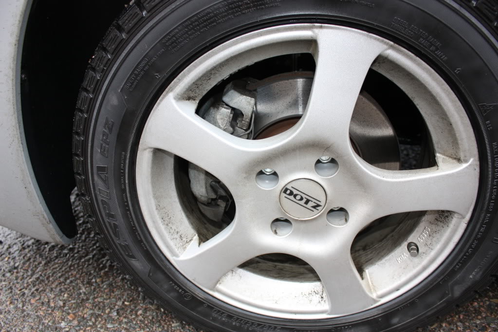

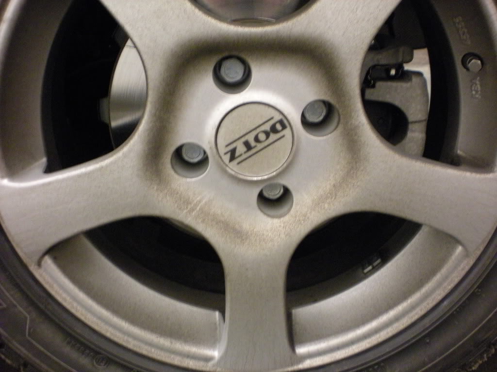

Vask 15/11-09

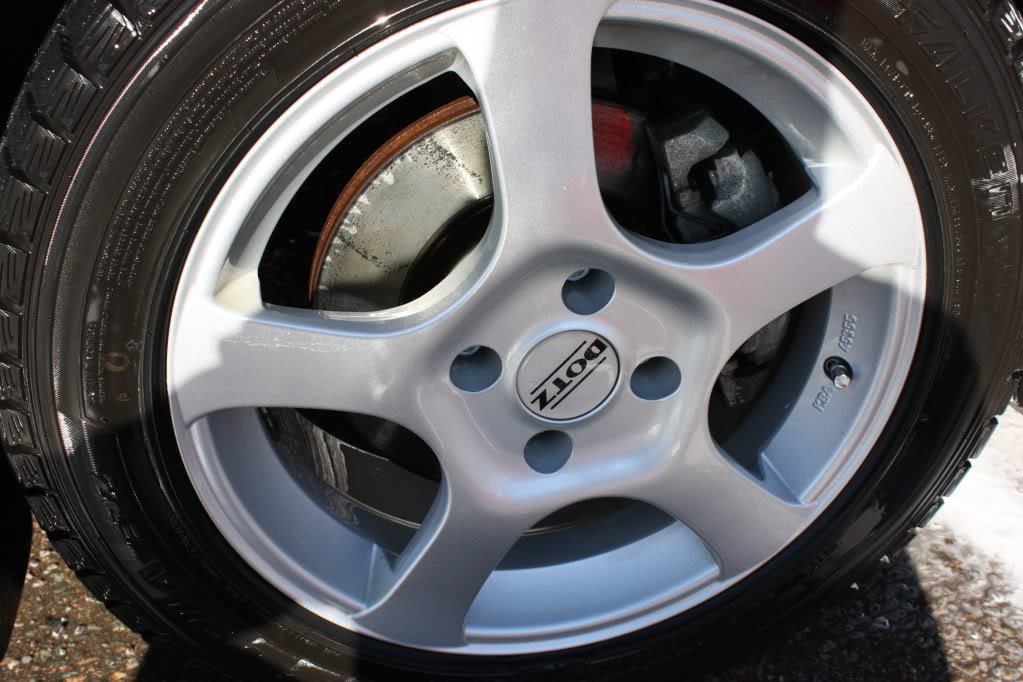

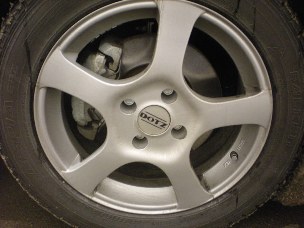

Testobjekt nr. 2 ble vasket i dag.

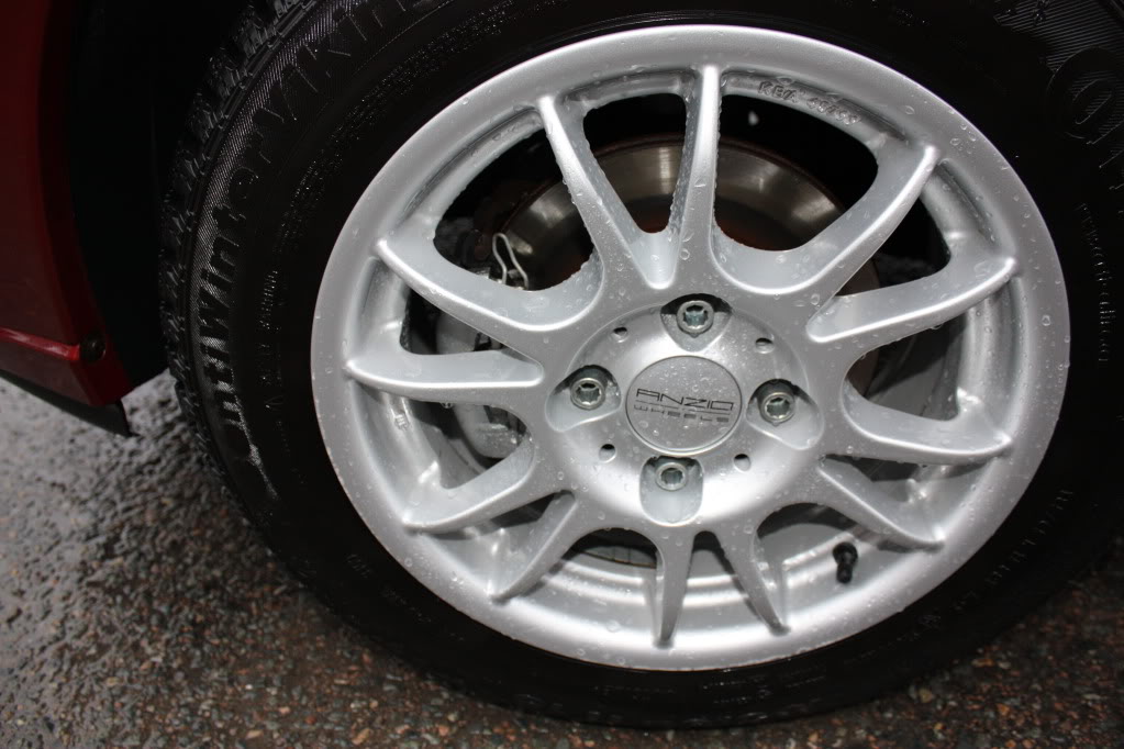

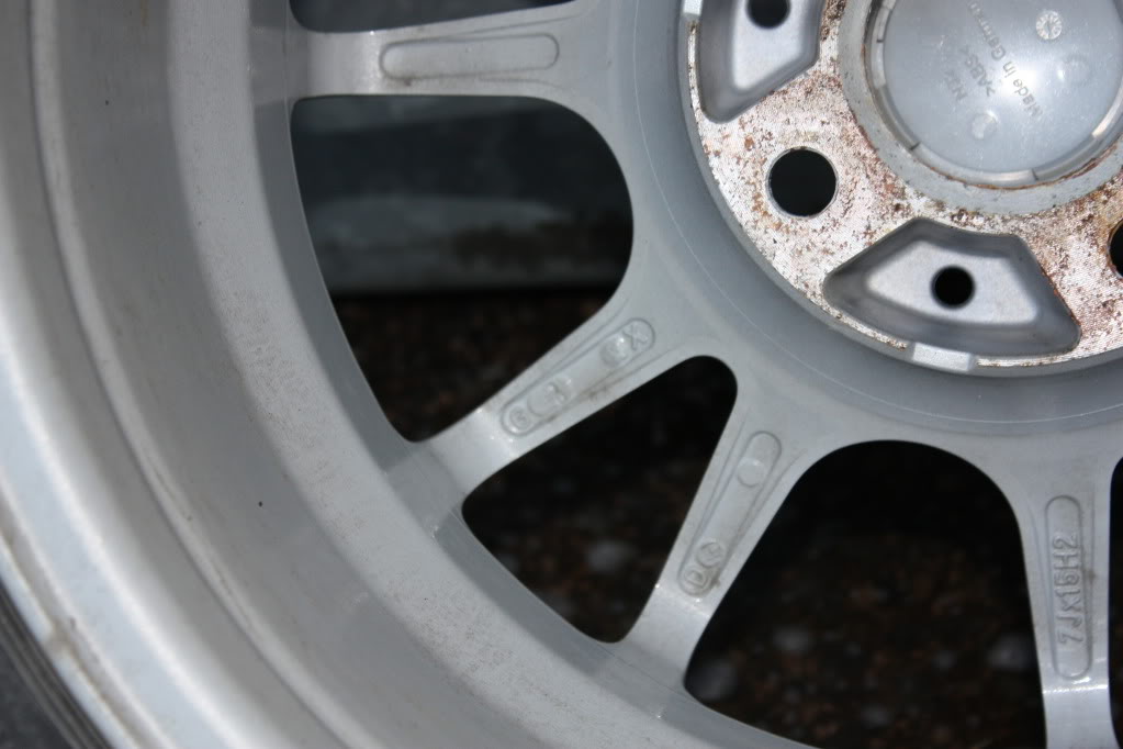

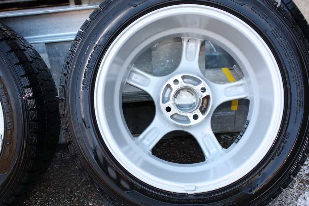

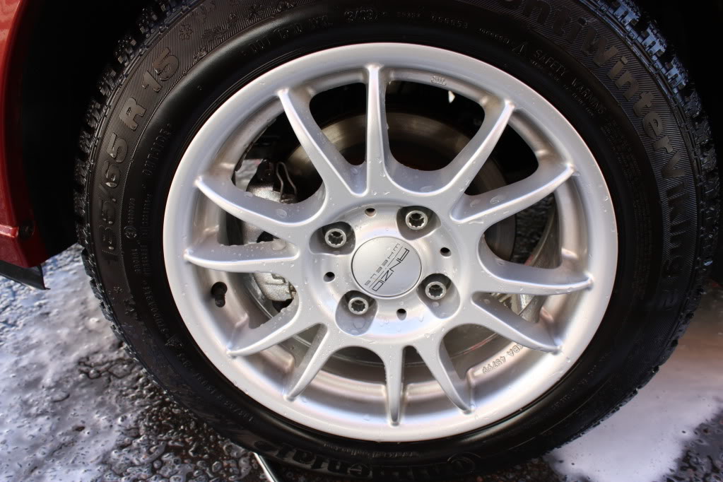

Felgene har flere eiker enn felgene på bil nr. 1, så vask med mitt er ikke praktisk. Vasker derfor med bilberry 1:3, så får vi se hvordan LSP'en holder ved kjemikaliebruk gjennom vinteren også.
Dessverre ingen 'før' bilder.

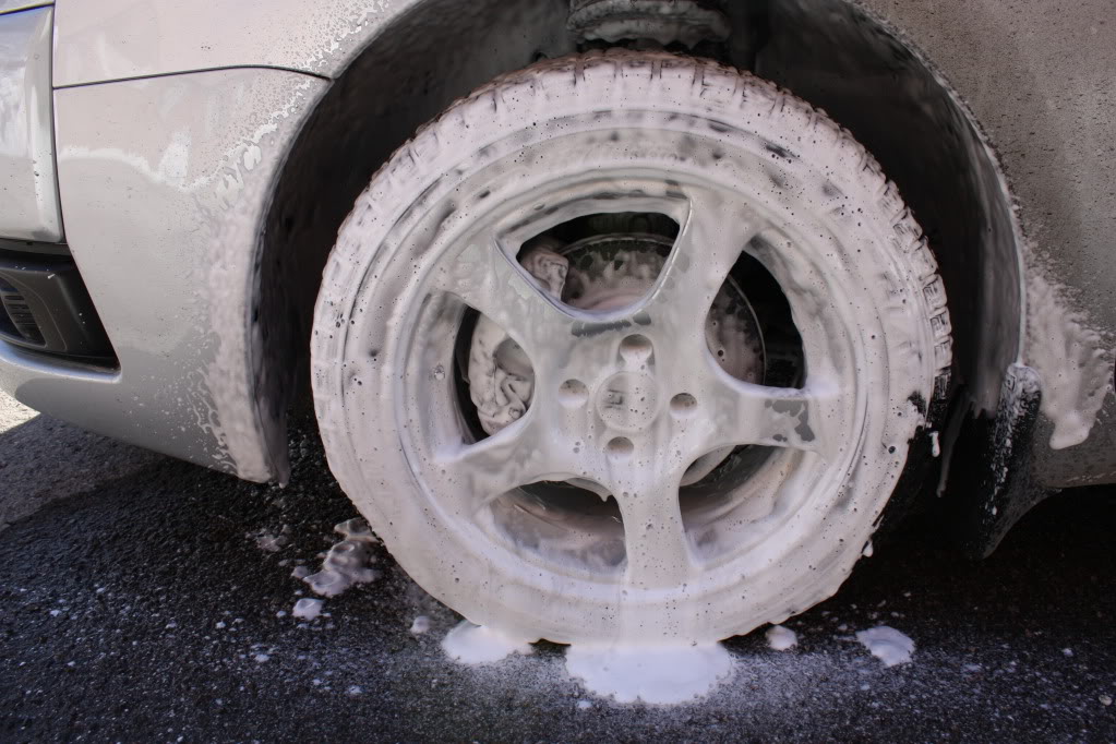

Med Bilberry:

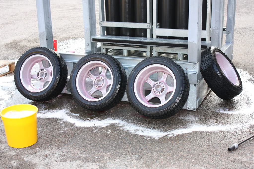

Foamet med MG Gold Class:
Ferdig:
Alt i alt en enkel vask, med fint resultat. Overhode ingen forskjell på SV og NL med denne fremgangsmåten.

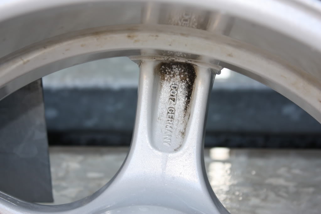

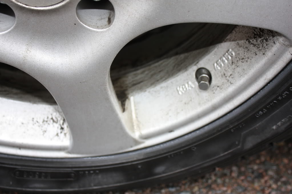

Før vask SV:
Før vask NL:
Med selvvaskskum:
SV:
NL:
Etter å ha fjernet skummet med HT:
SV:
NL:
Etter vask med mitt:
SV:
NL:

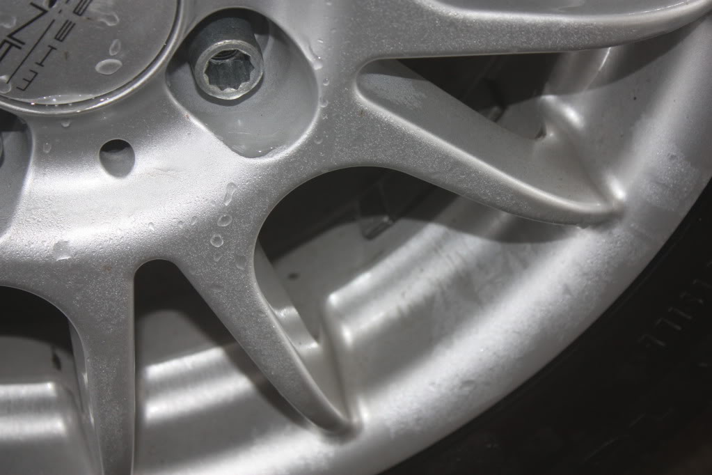

NanoLotus holder litt mer på filmen på felgene enn SwissVax gjør. Syntes likevel NL slipper 'prikker' lettere enn SV.
Finner ingen god forklaring på det, men slik virker det i hvert fall på meg.

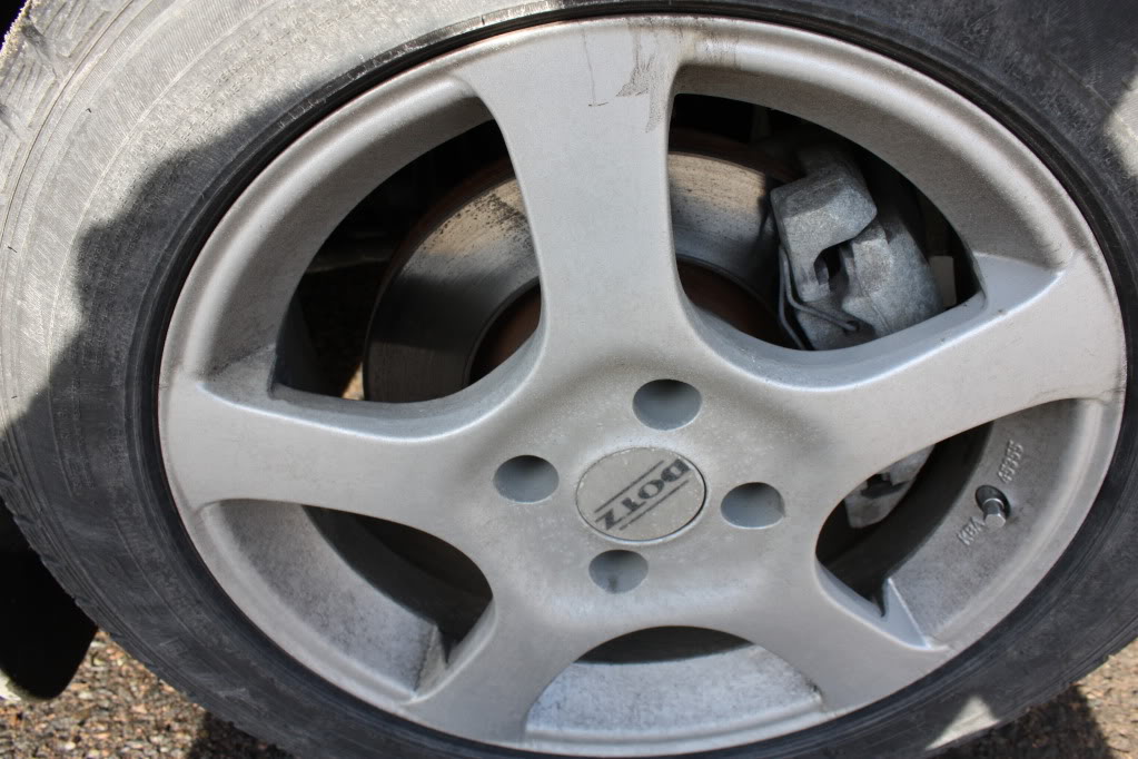

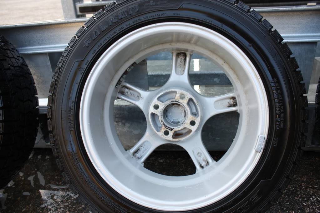

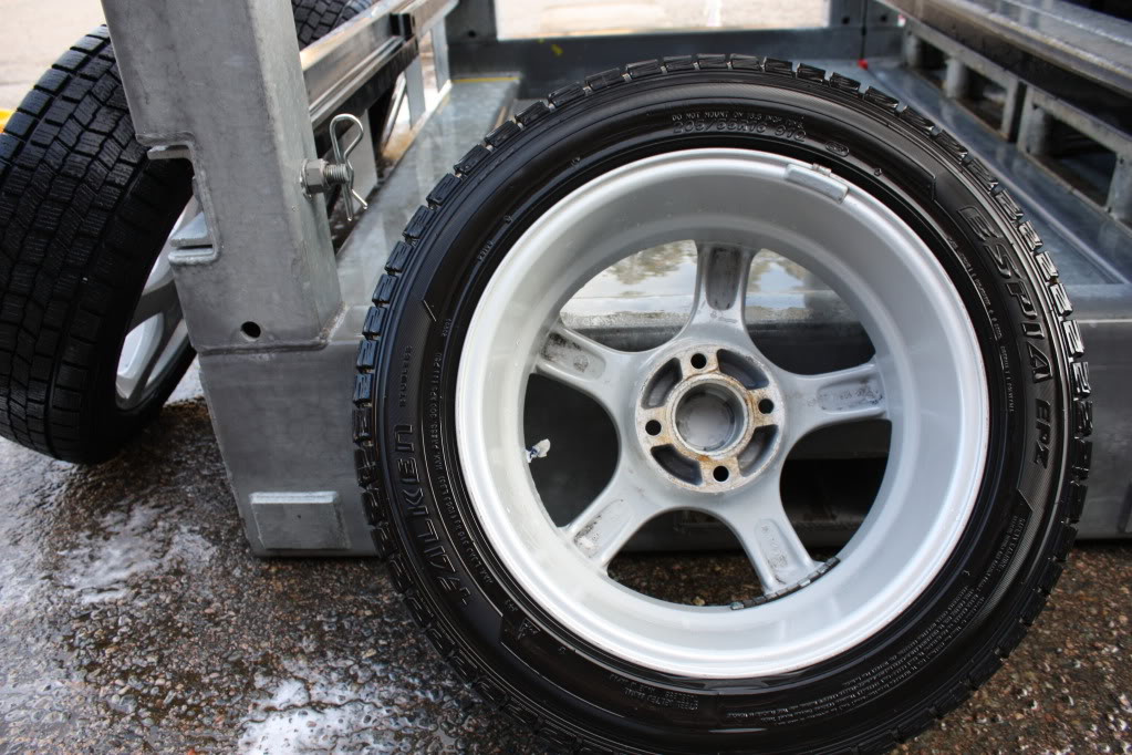

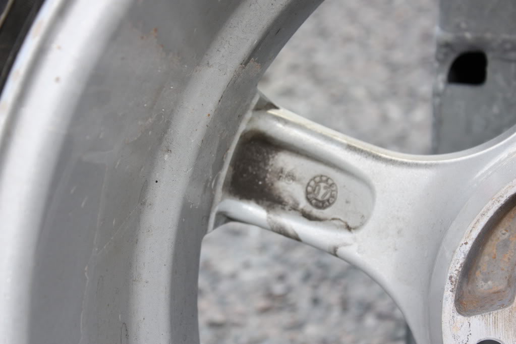

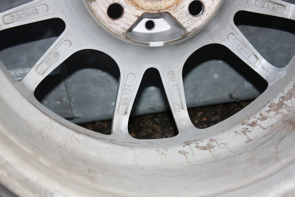

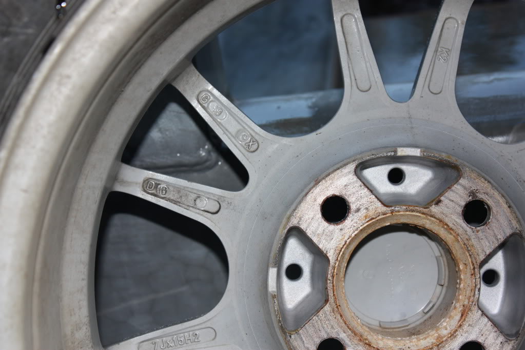

Siste Vask 6/5-10:

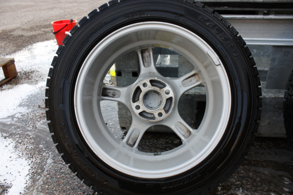

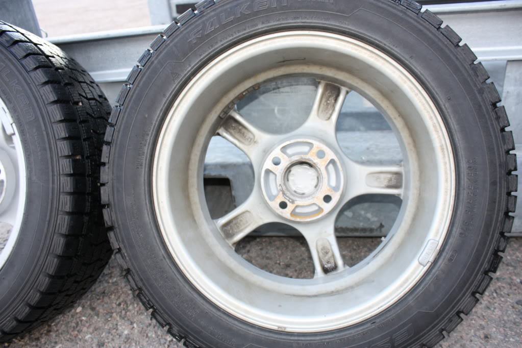

Vinterdekksesongen var over for ca 1 mnd siden, men pga jobb + div, har hjulene stått å ventet på vask siden de ble tatt av. Det stedet jeg var mest nysgjerrig på, var bak på eikene. Det er vel det stedet det samler seg mest møkk, samt at det ikke er like lett å vaske der uten bruk av tannlegespeil :P

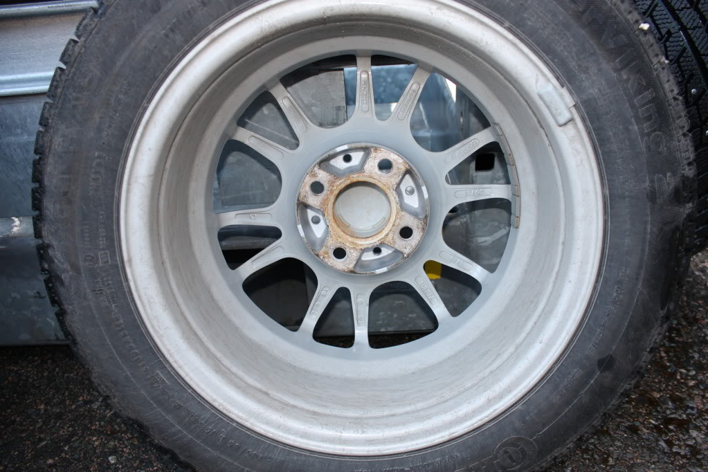

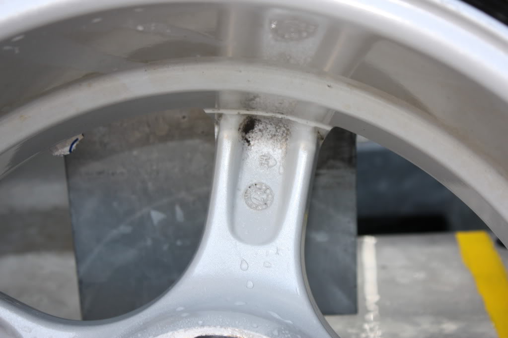

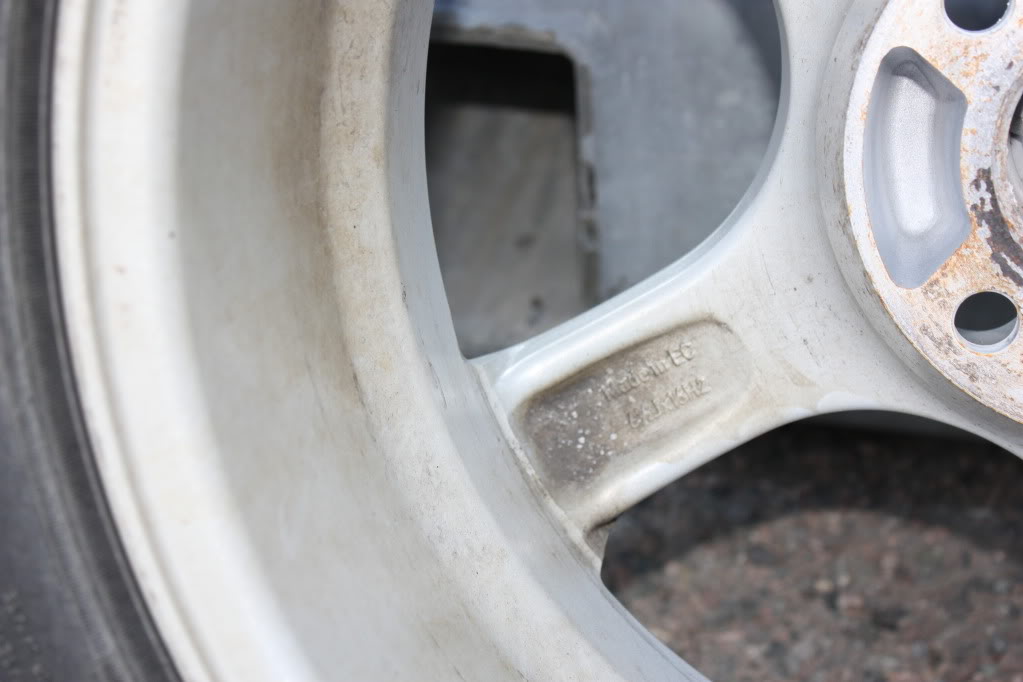

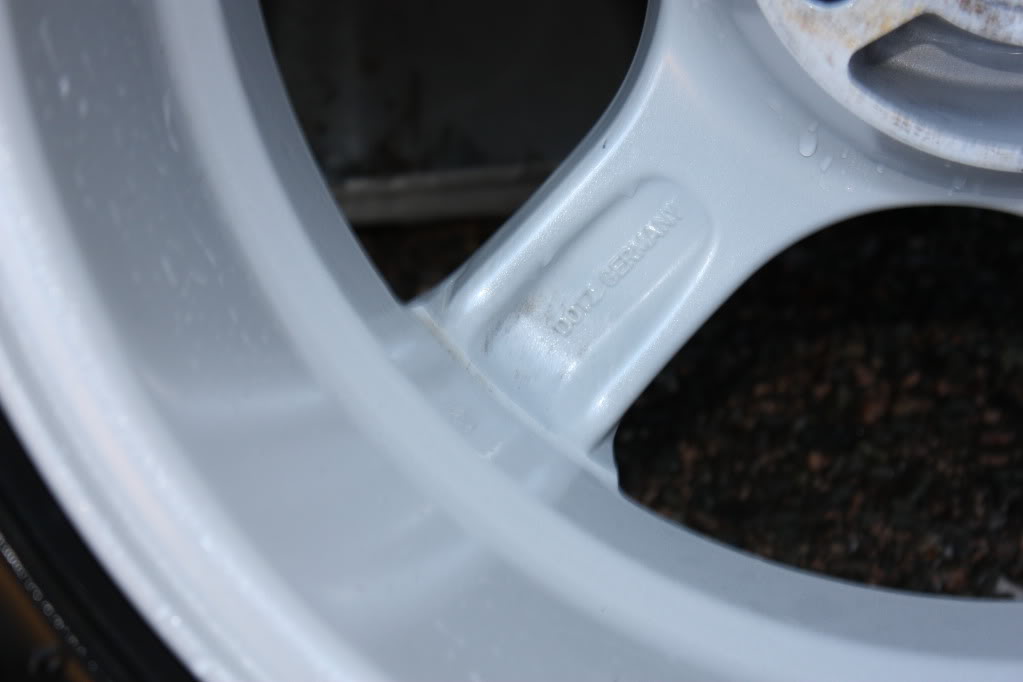

Uansett.... dette er hva som ventet meg!
Swissvax:
NanoLotus:

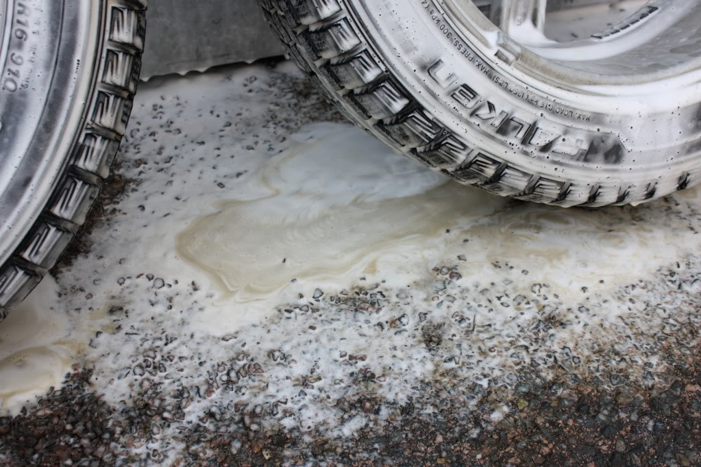

Jeg ville forsøke å se om møkka satt løst, så første forsøk ble med 1:10 snowfoam på felgene og ND150exstra på dekkene (forøvrig en rå avfetting som er fin på dekk).
Så venter man i evig kjedsomhet.... 5 min, og spyl av. Altså, ingen berøring!
Swissvax etter avspyling:
NanoLotus etter avspyling:
Dette tok kun det løse.... resten sitter fast. Da var det bare å finne ut hvor hardt. Jeg blandet en bøtte med Poorboys SS&S og brukte en Megs mitt og skylte.
Swisswax etter mittvask:
NanoLotus etter mittvask:
Det forsvant endel møkk på denne vendingen, men langt fra alt. SV var noe enklere å vaske, men resultatet ble sånn ca det samme.
Da var det på tide å bruke sterkere krutt. Bilberry ble blandet i forholdet 1:1 og kostet med SV wheel brush samt Mothers wheel brush.
SV:
NL:
Så skyller man:
Swissvax etter skylling:
NanoLotus etter skylling:
Skulle jeg fått bort mer enn dette, måtte det nok en runde eller to til med felgrens.
Det andre testobjektet ble også tatt:
Swissvax:
NanoLotus:
Så gikk jeg rett på Bilberry 1:1 og koster.
Swissvax:
NanoLotus:
Skylling følger.
Disse felgene ble endel renere enn det første settet, men det skyldes nok at de bare har gått halvparten så langt.

Hmmm, dette forvirrer meg litt... Alu felger har stortsett alltid lakk på seg da, det er kun polerte felger som ikke har lakk meg bekjent ihvertfall.. Rett meg gjerne om jeg har feil...
Ble ett lite matt felt der jeg prøvde svampen...
