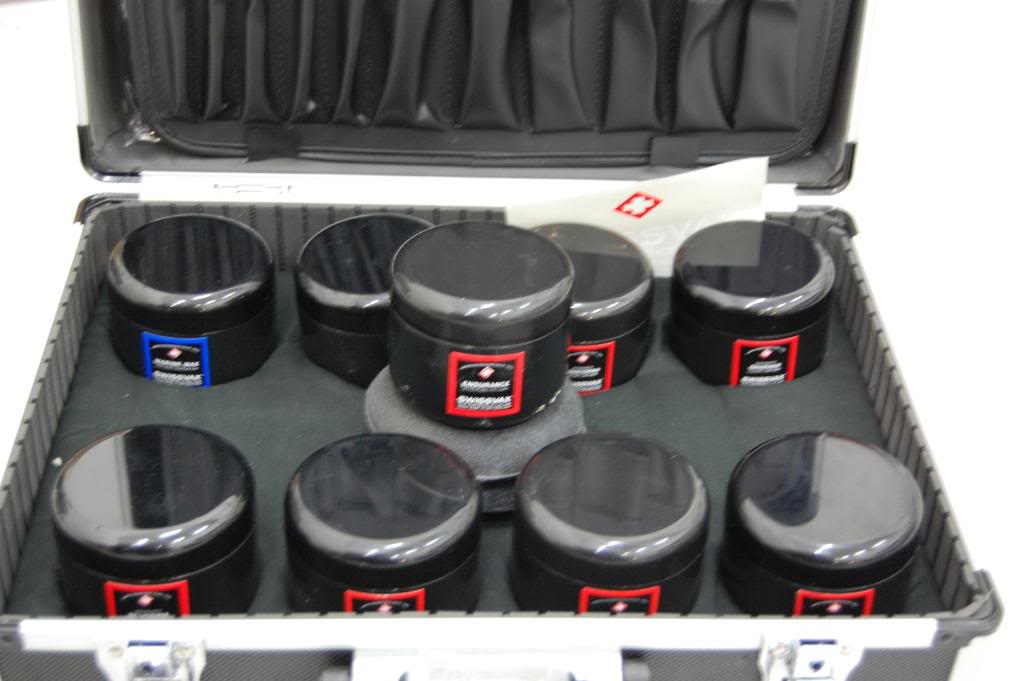

Siden det er Dag sin bil så fant vi ut at dette må jo bli en ren Swissvaxbil, hva ellers liksom B)

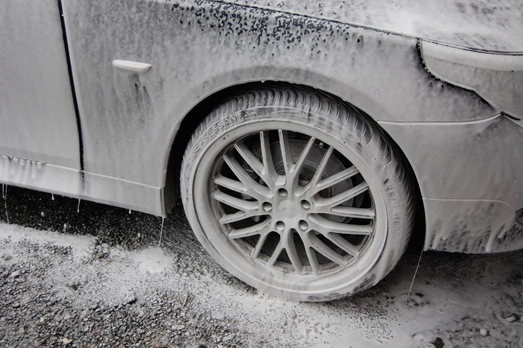

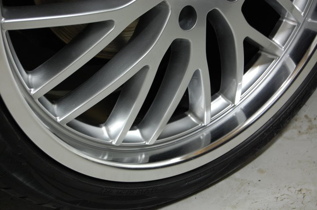

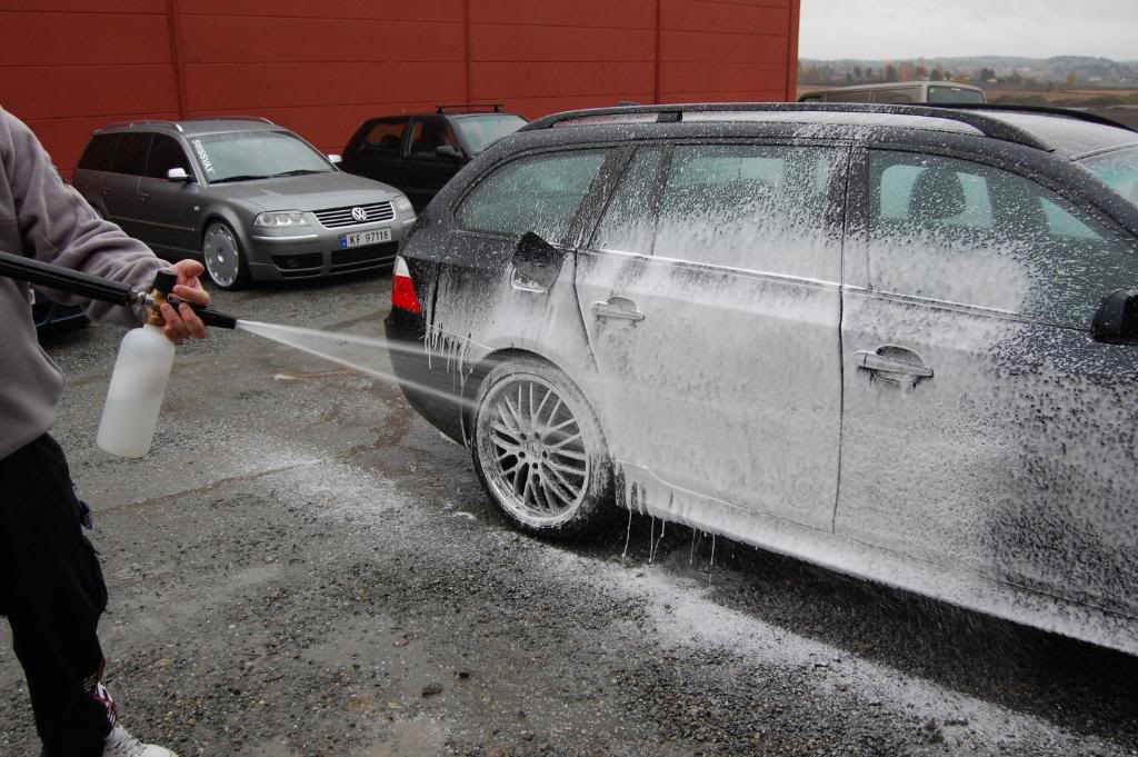

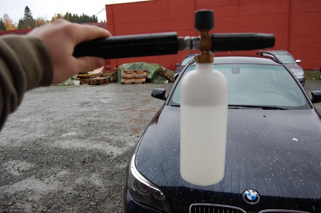

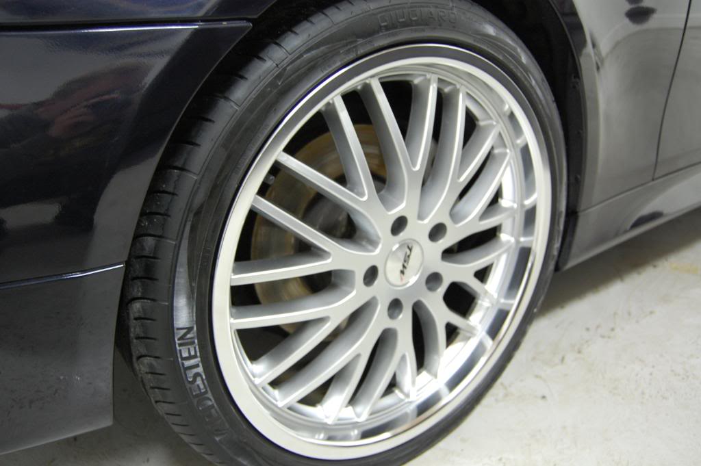

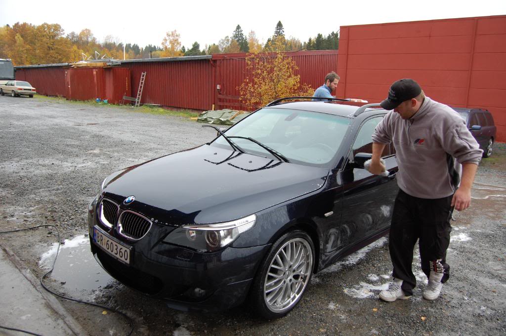

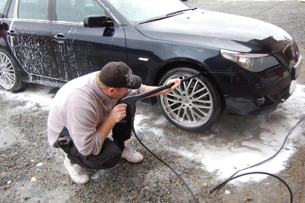

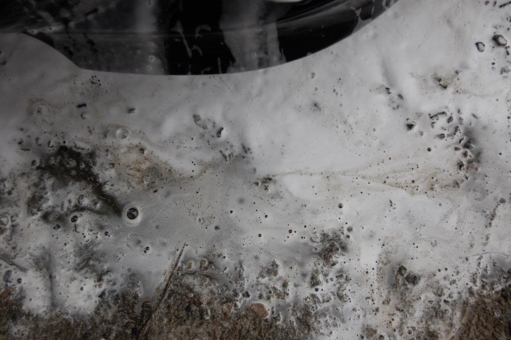

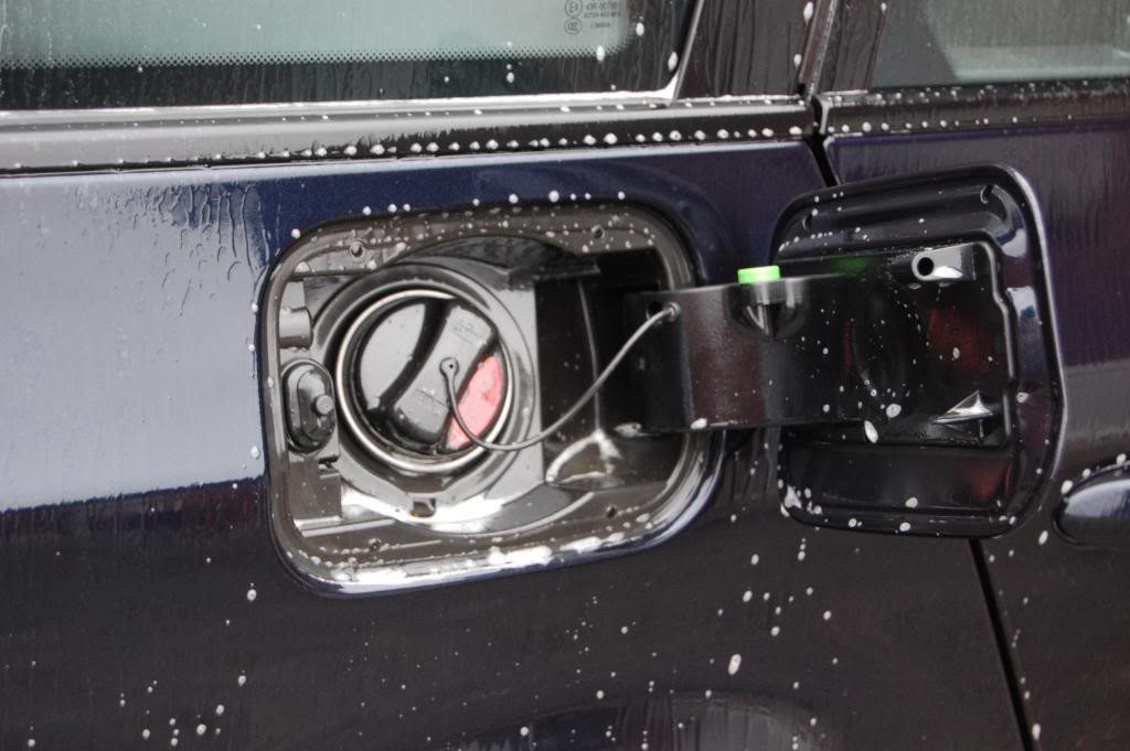

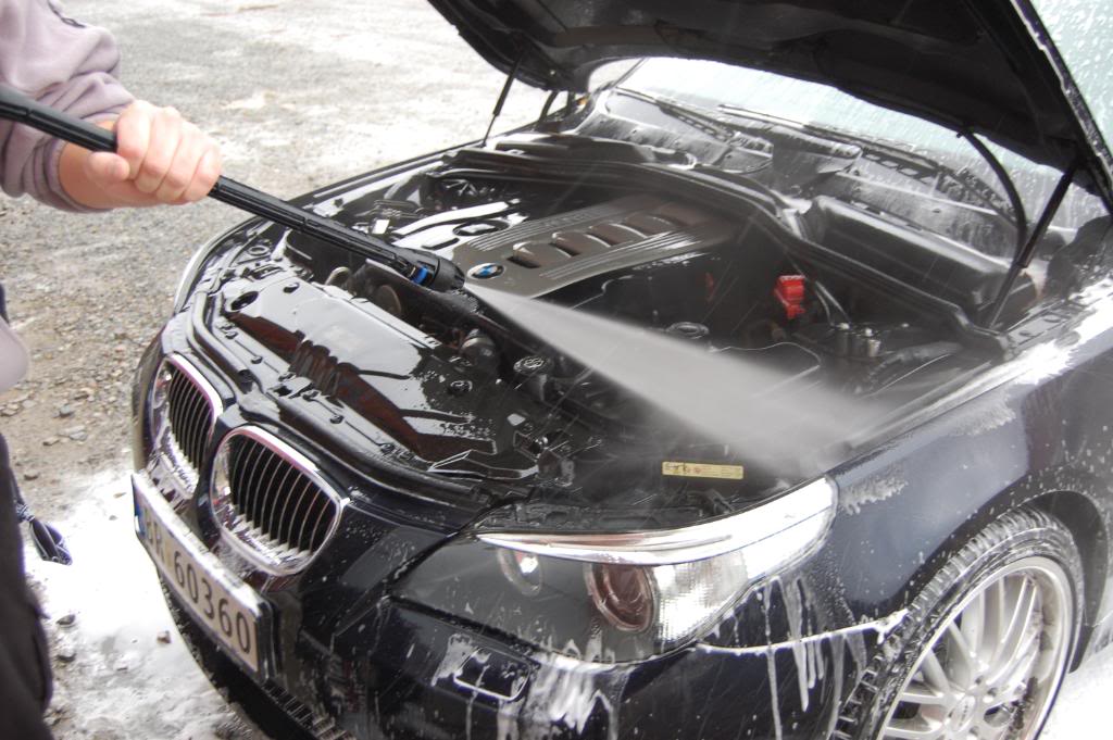

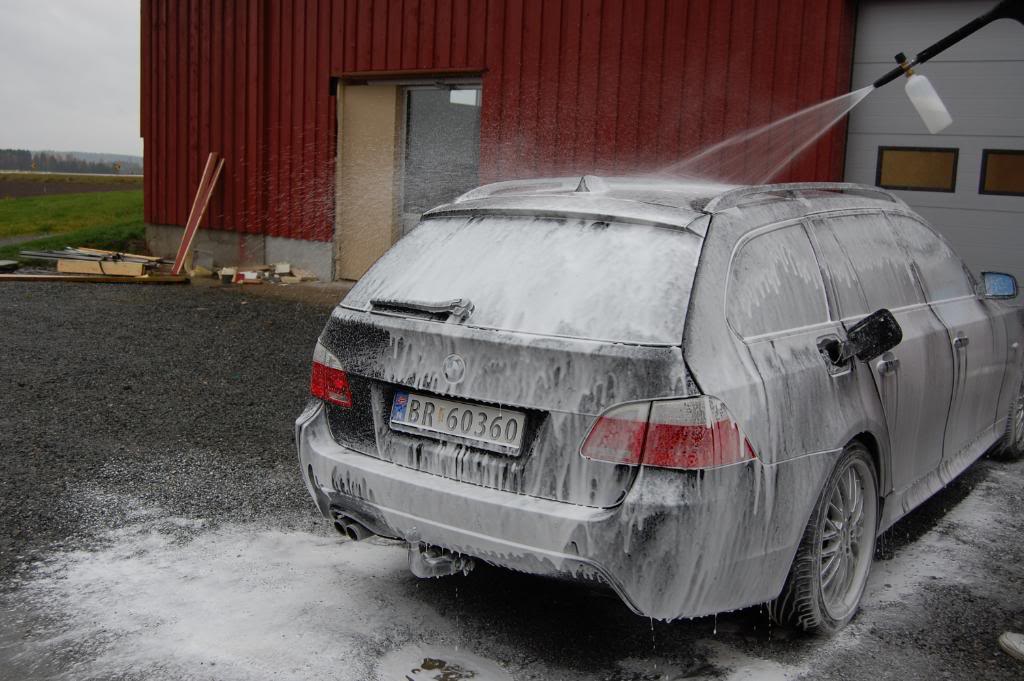

Så vi startet med litt avfetting av type KCL Micro Royal før vi skumla hele bilen med Swissvax Car Bath(Hadde forøvrig lyst til å skumlegge meg selv også, men det lot jeg dessverre være), samt at felgene fikk en omgang Swissvax Wheel og motor en omgang Swissvax Engine:
Petter er veldig fasinert av å se på og ta bilder av møkkete felger som blir spylt av:
Litt mer spyling:
Dag har tatt på seg spanderbuksene og åpnet en ny puddel, samt at han vært og kjøpt nye bukser for anledningen så han ønsket å vise frem hvordan de satt:

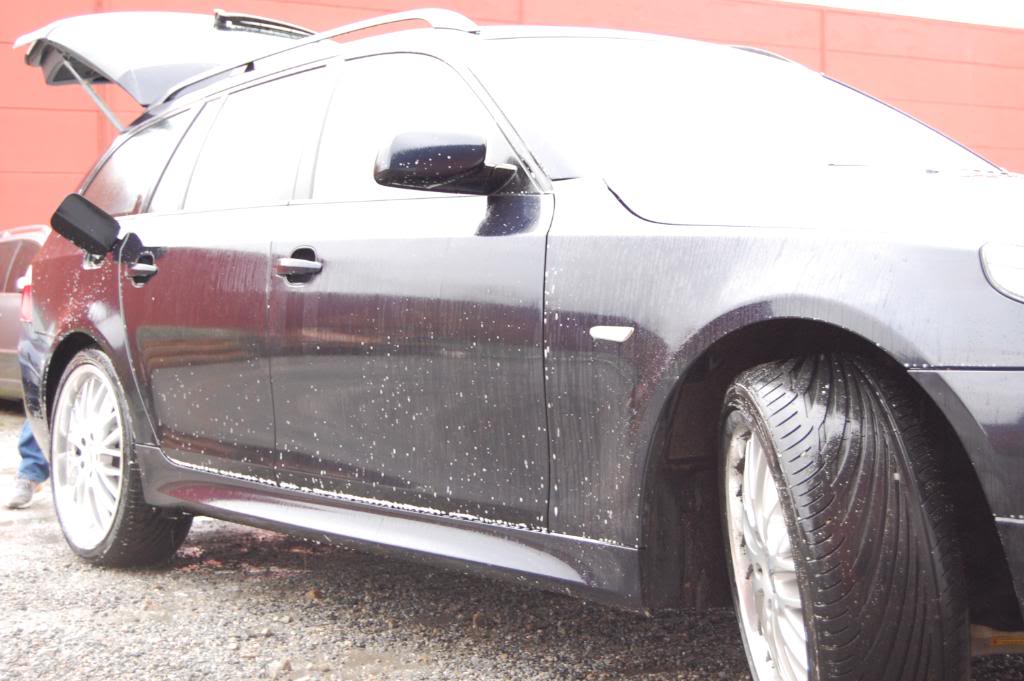

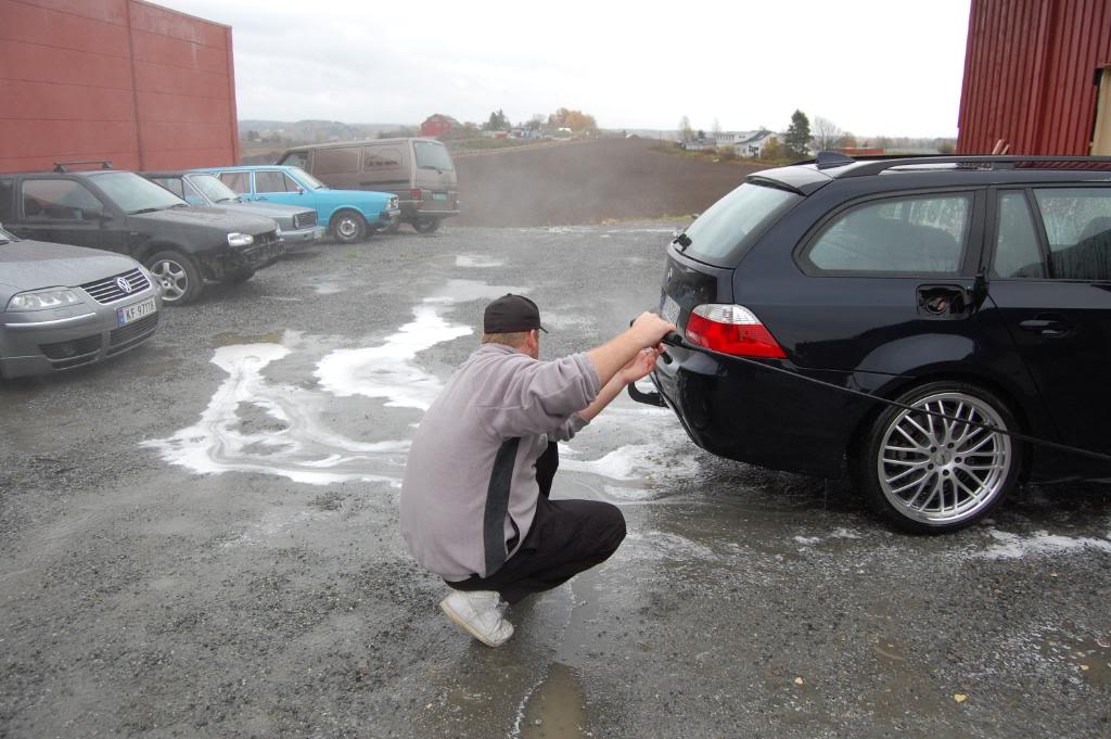

Til vask brukte Swissvax Car Bath..
Diverse vaskebilder:
Tørk:

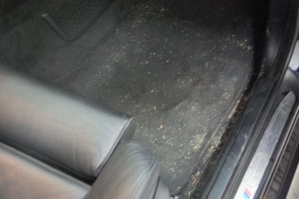

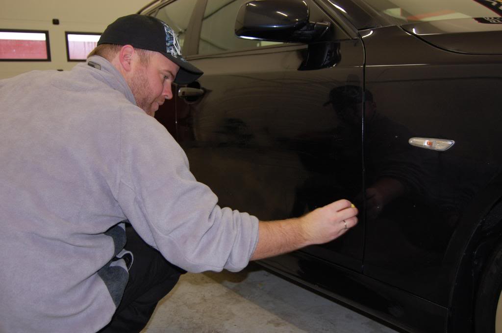

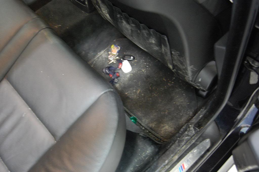

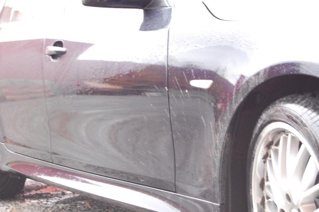

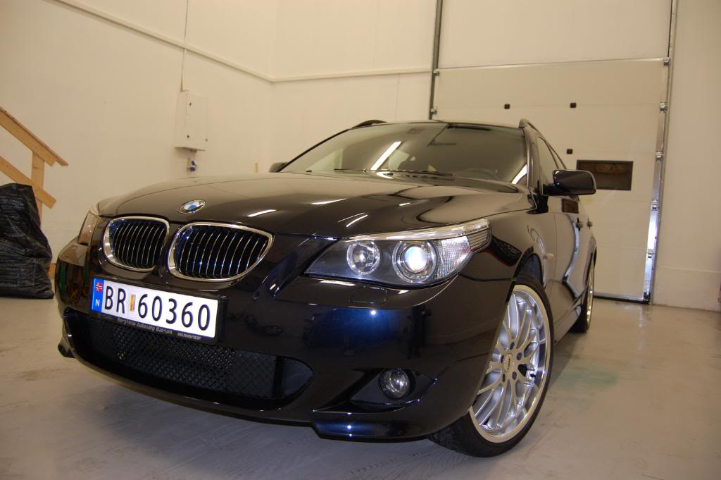

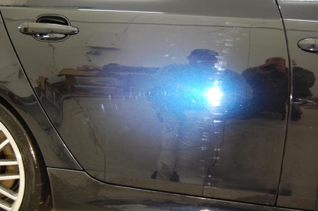

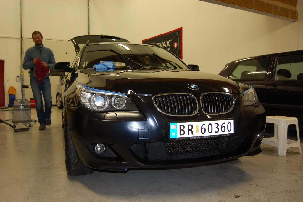

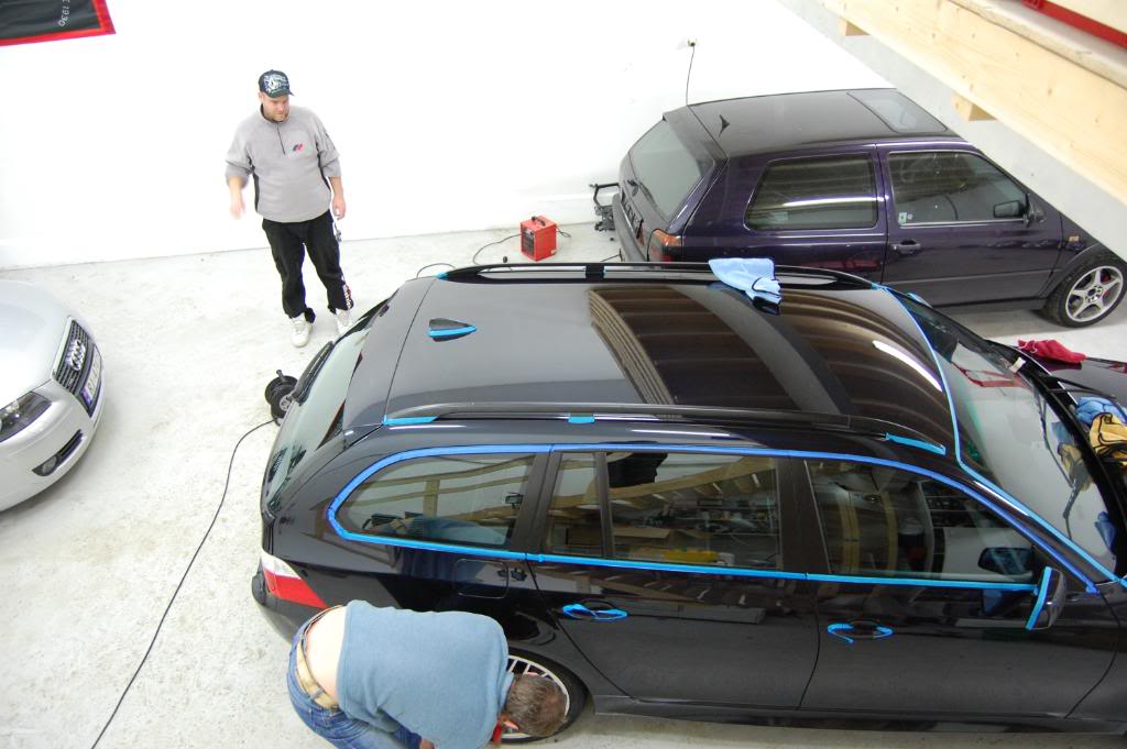

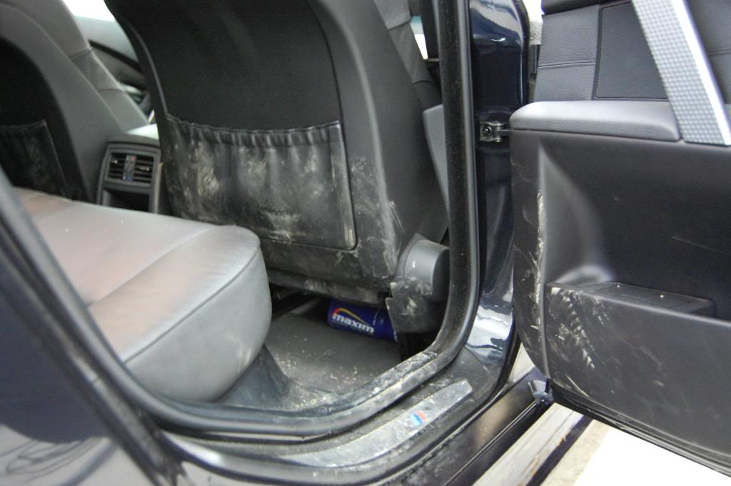

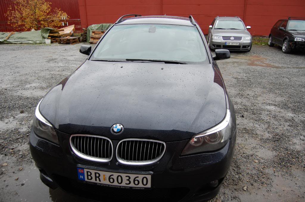

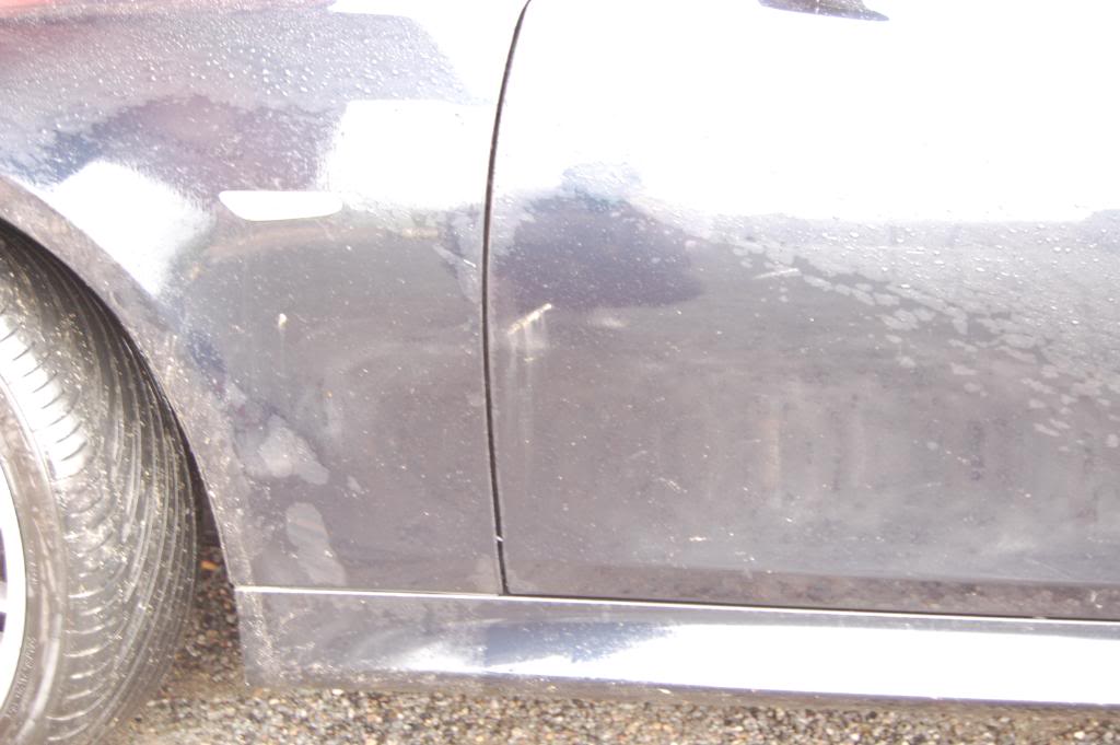

Deretter så var det tid for inspeksjon... Hva kan man forvente av en travel mann som vier hele sin fritid på å sende pakker til oss trofaste Swissvaxtilhengere?
Dette:
Ikke ett så håpløst utgangspunkt for litt søndagslig bilpleieerotikk..

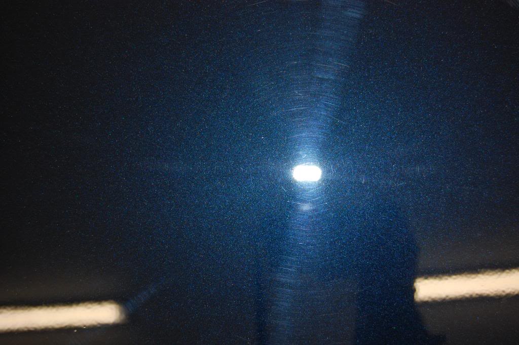

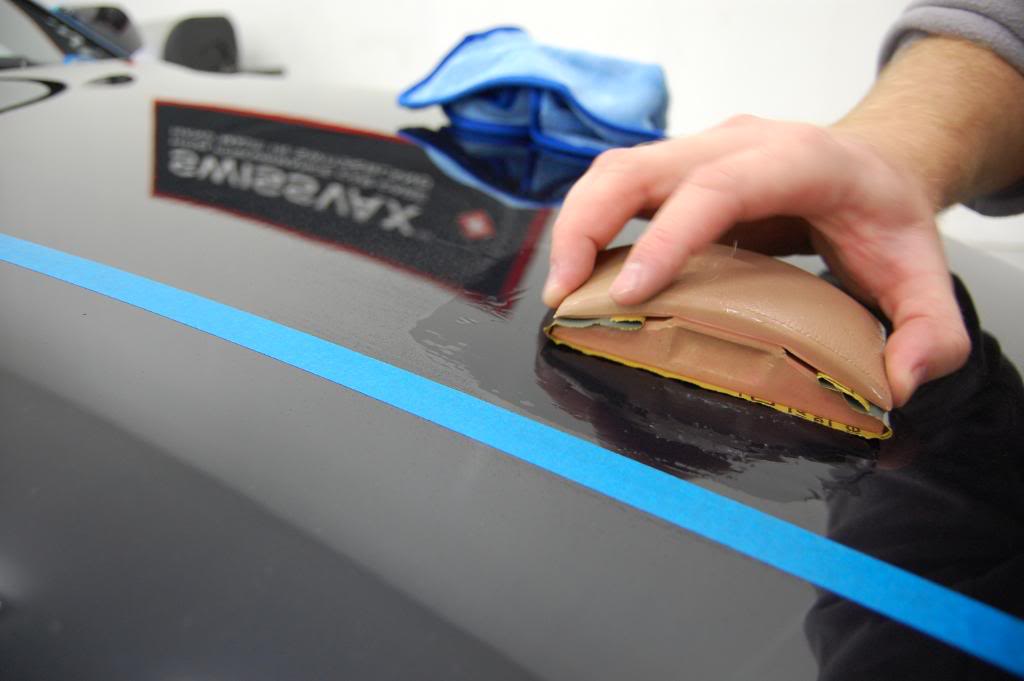

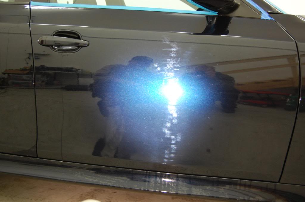

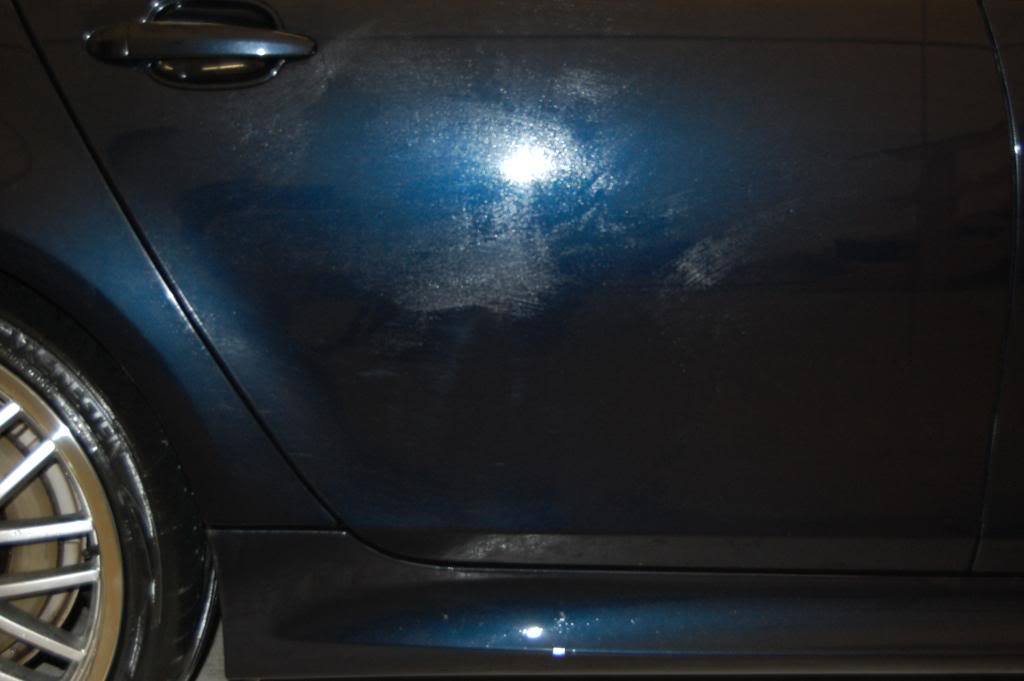

Så clayet vi litt med Swissvax Paint Rubber gul og Swissvax Quick Finish:

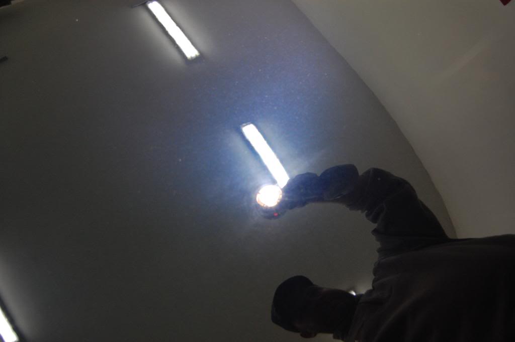

Og inspiserte litt etter dette:

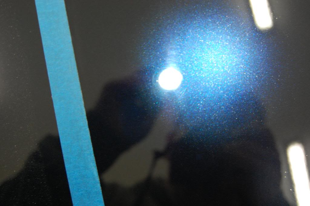

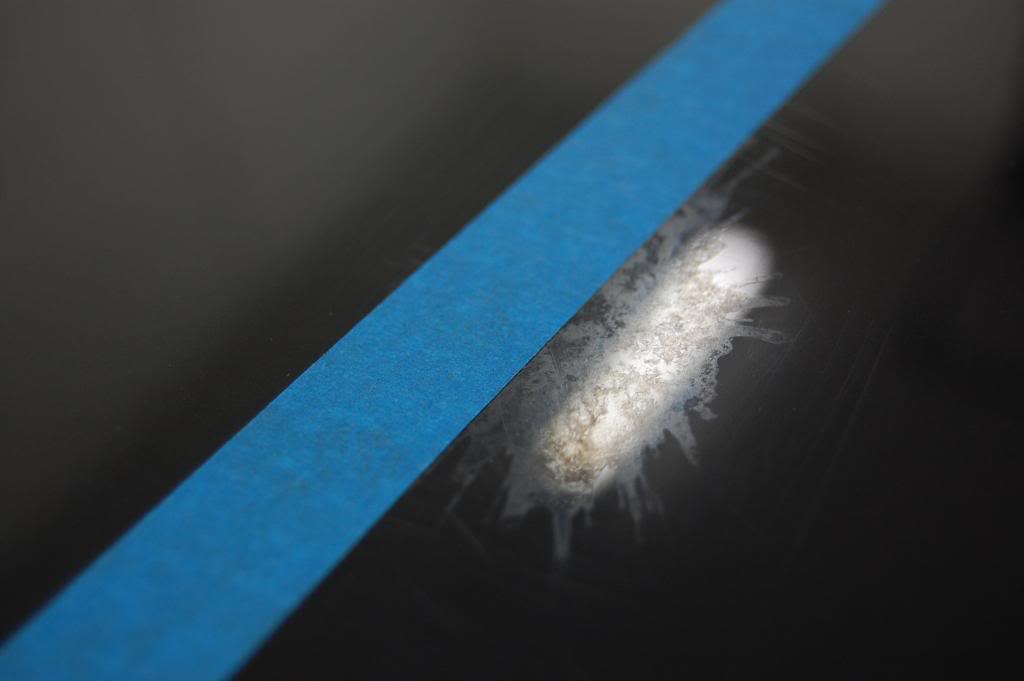

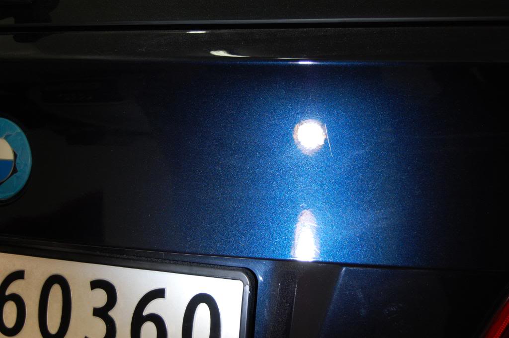

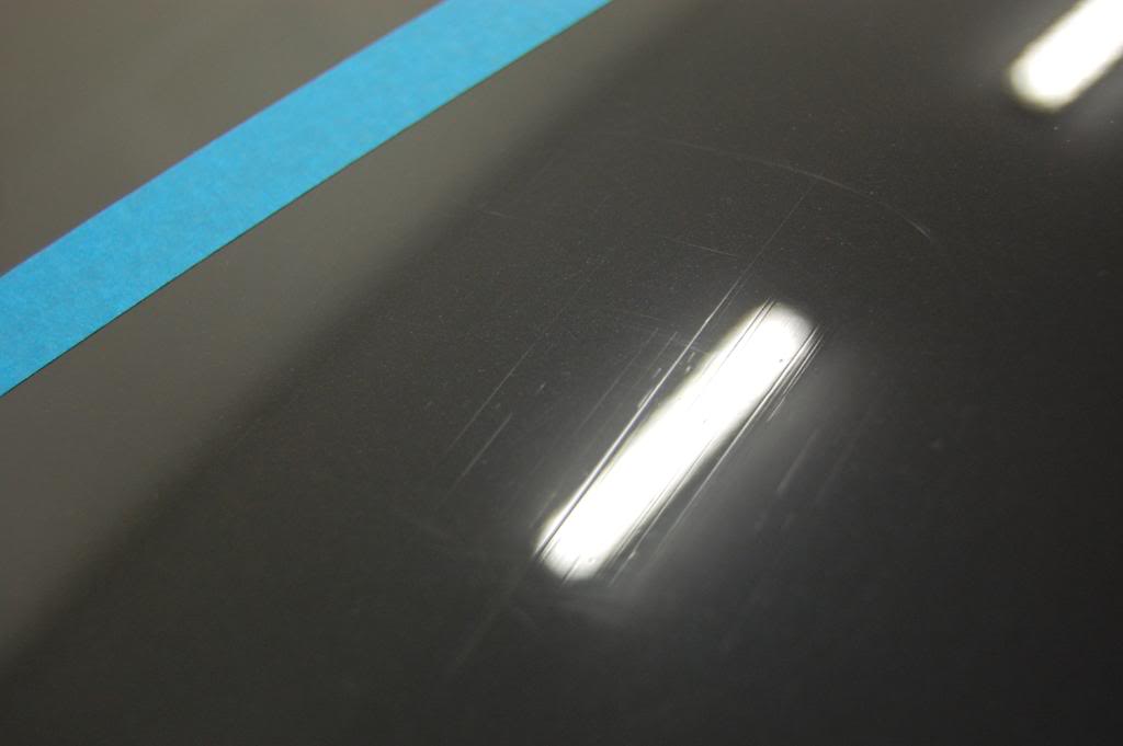

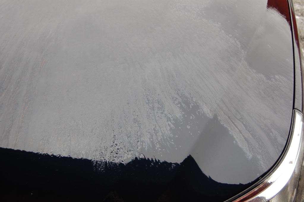

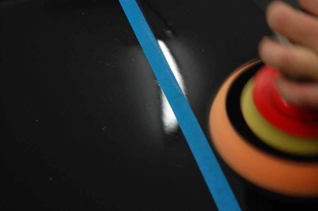

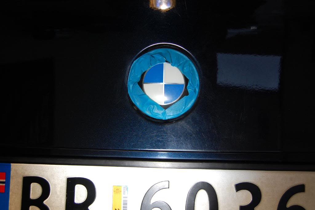

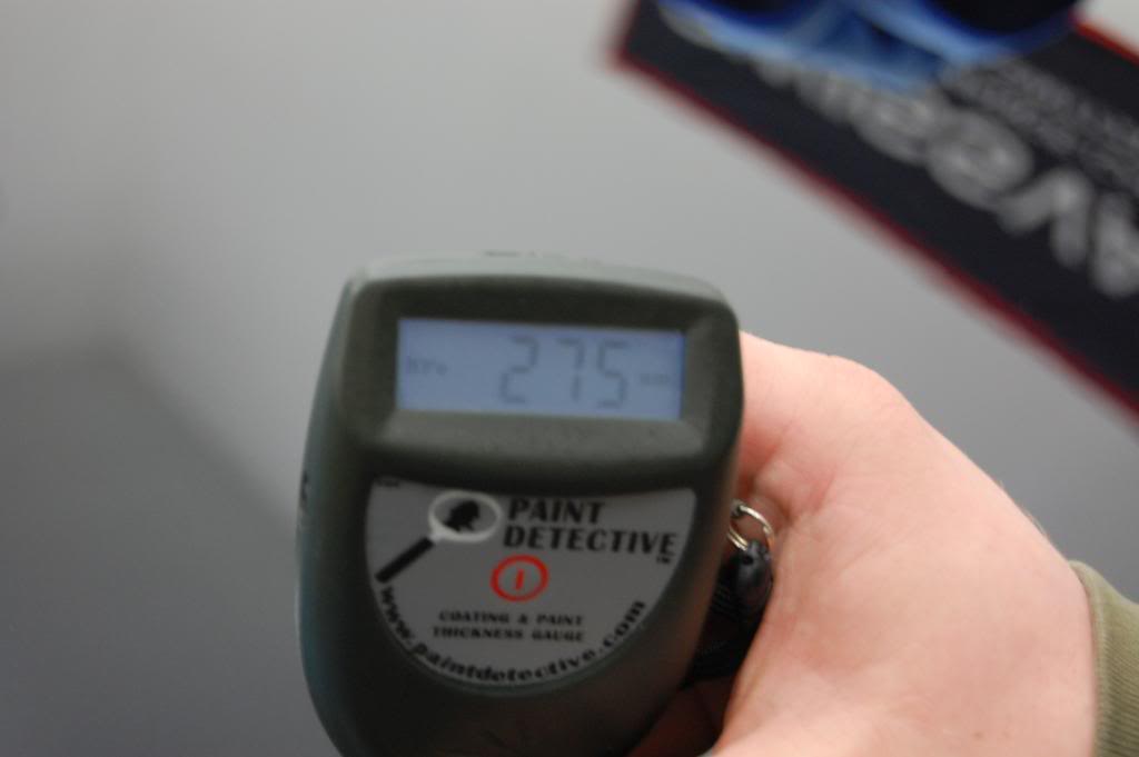

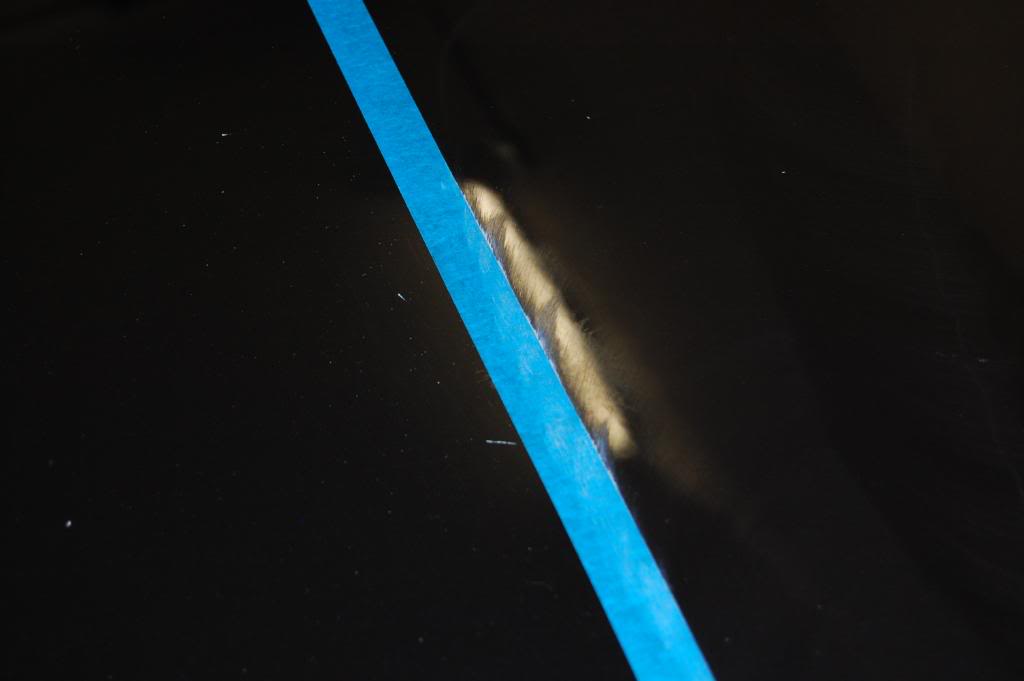

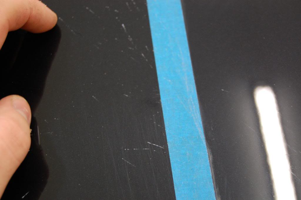

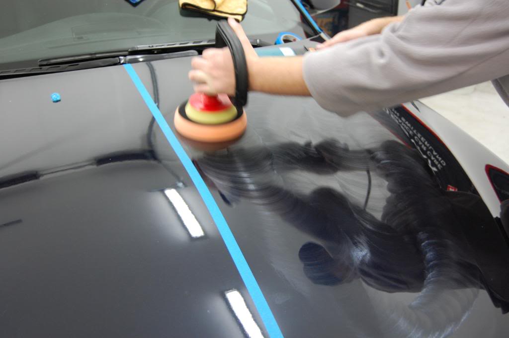

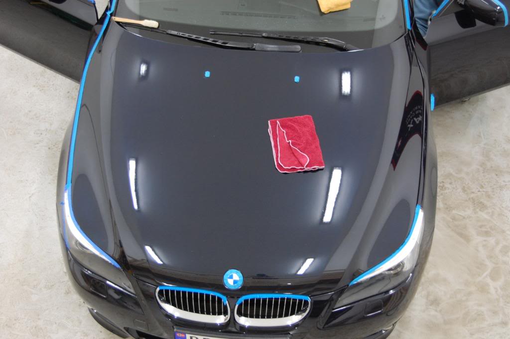

Deretter tapet vi opp en fuglebæsj som var midt på panseret, dette var en følge av Dag's ferietur i sommer når bilen sto i 1uke ubeskyttet, redd og hjelpeløs med en solid bæsj midt på panseret:

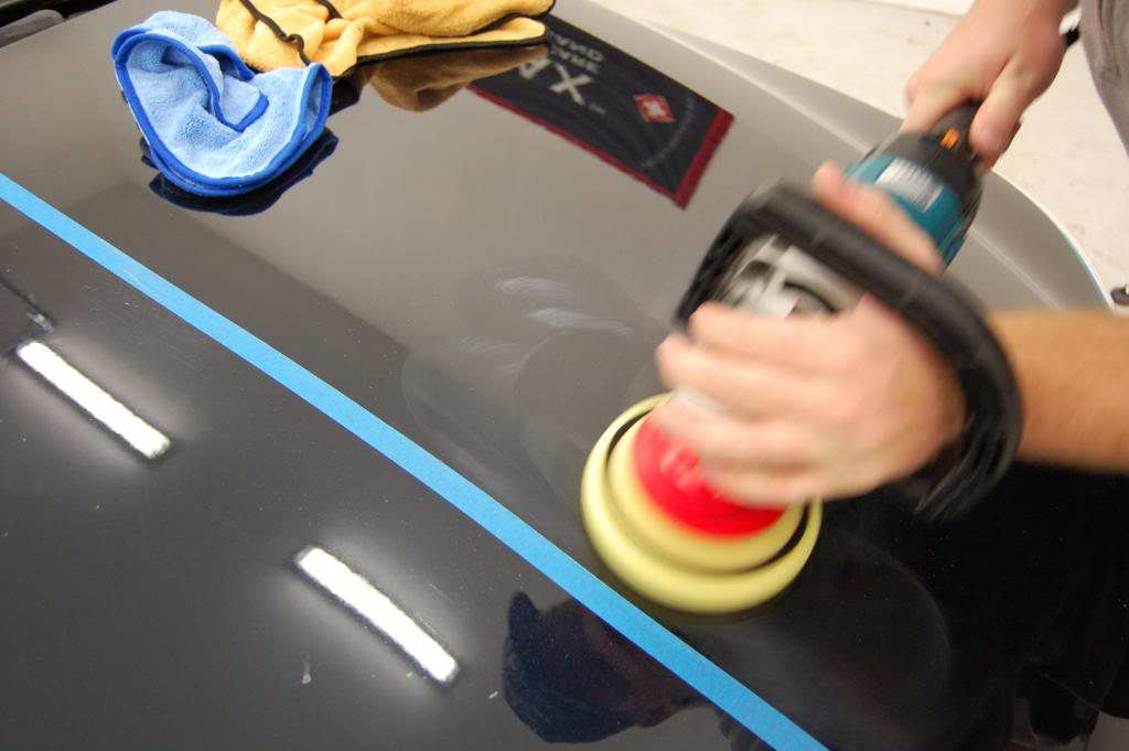

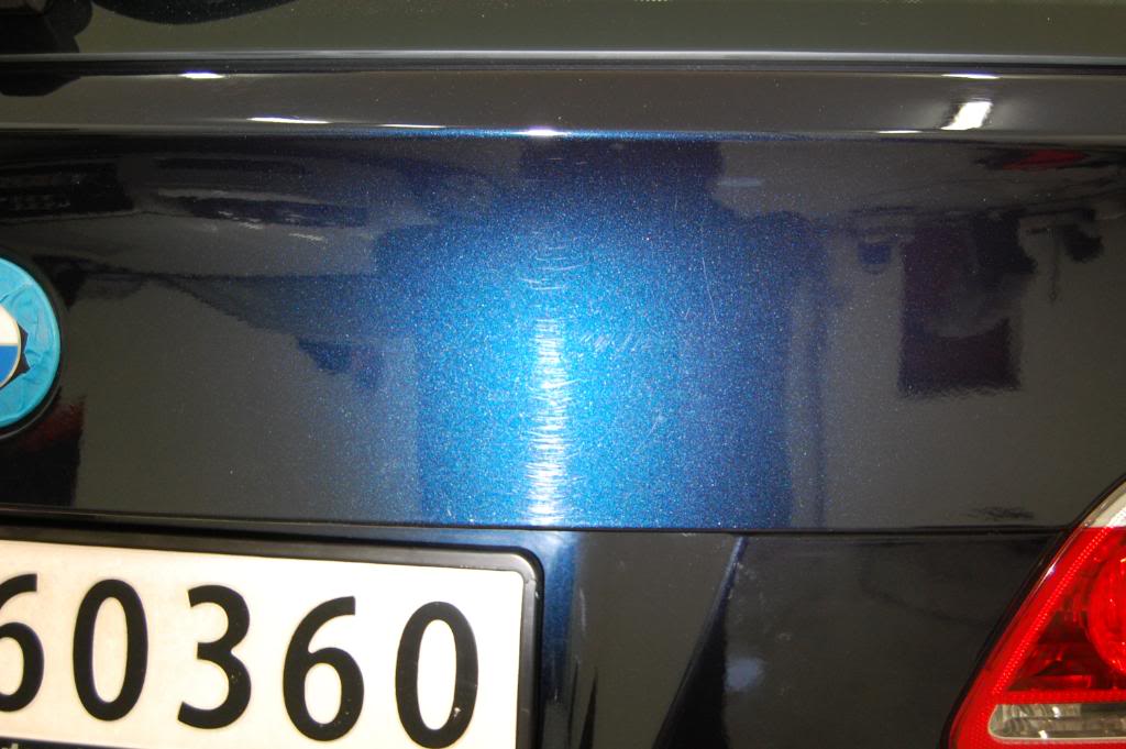

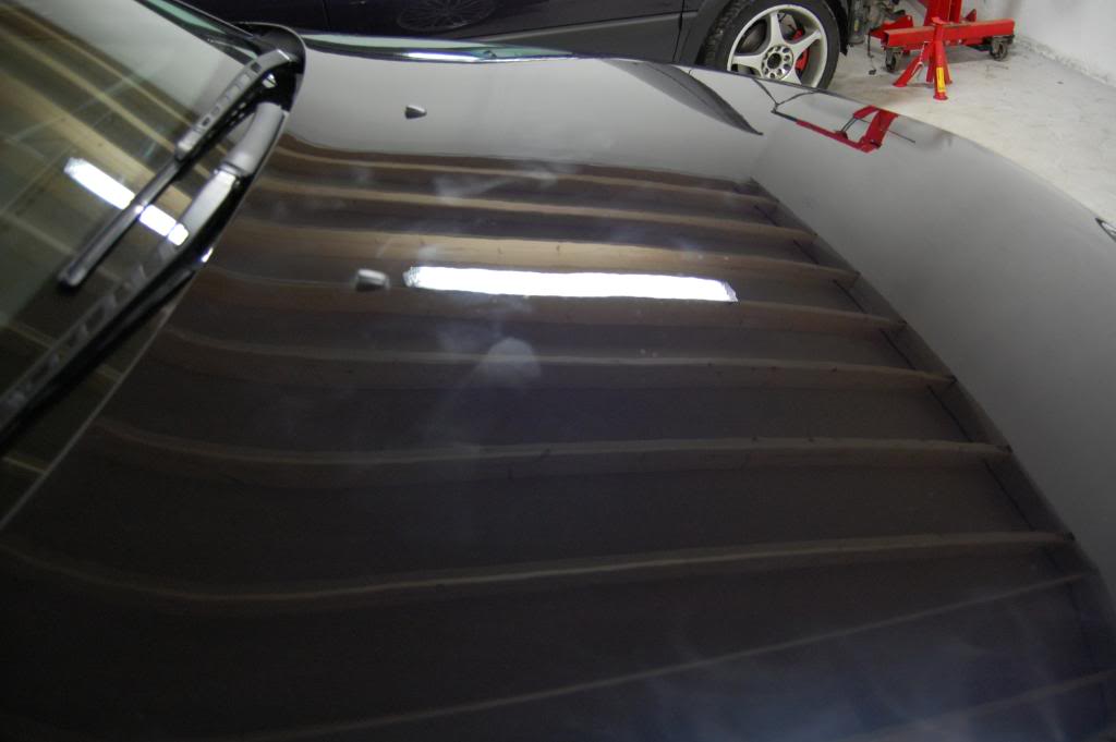

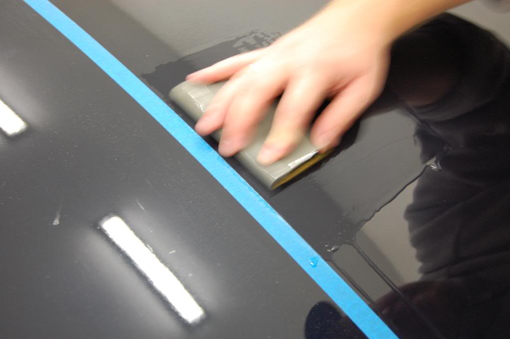

Etter litt plundring med en solid ripe på panseret så utviklet det seg til dette:

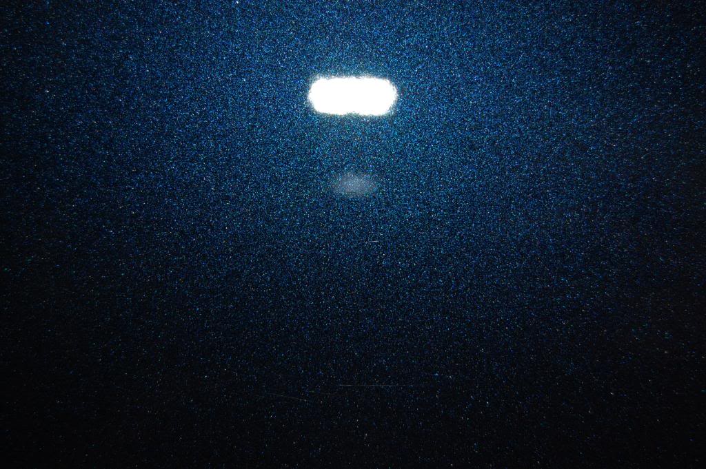

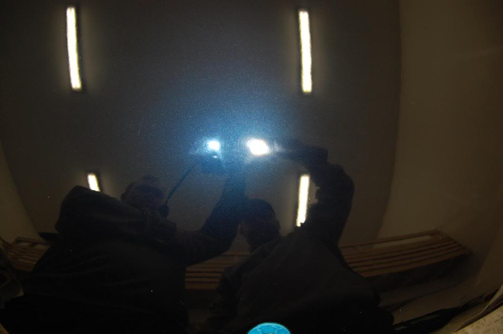

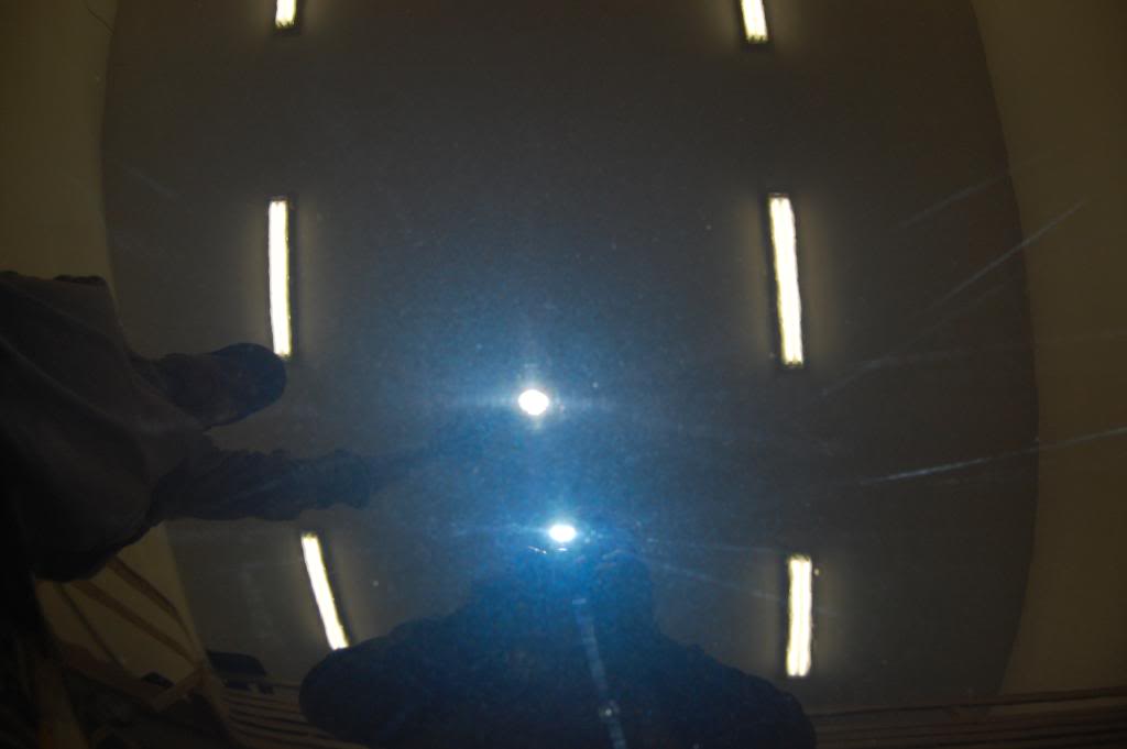

Etter en liten stund hvor det var stille fra maskiner og ikke noe prat fra hverken Petter eller meg begynte Dag å lure på hva som skjedde, da han fikk høre våtslip fikk vi dette utrykket:

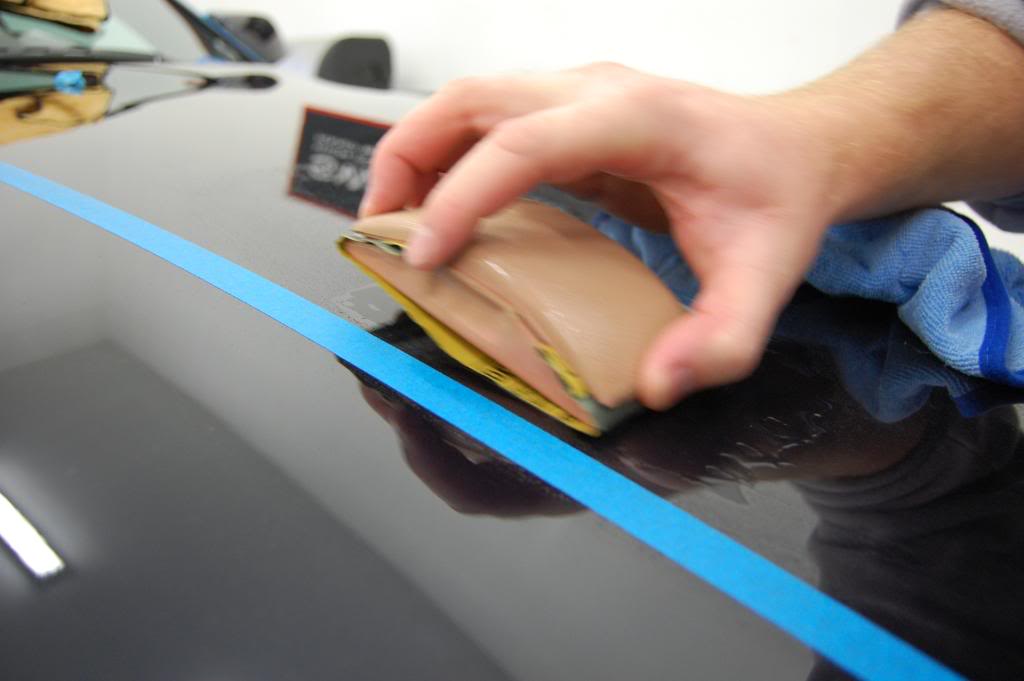

Før vi fortsatte å slipe, papir som ble brukt var 3M Imperial 2000korn som har ligget i vann i 4 mnd og Nikken 3000korn:
50/50 av en gammel bæsj:
Fosterstilling når man tørker av nedre paneler er behagelig:

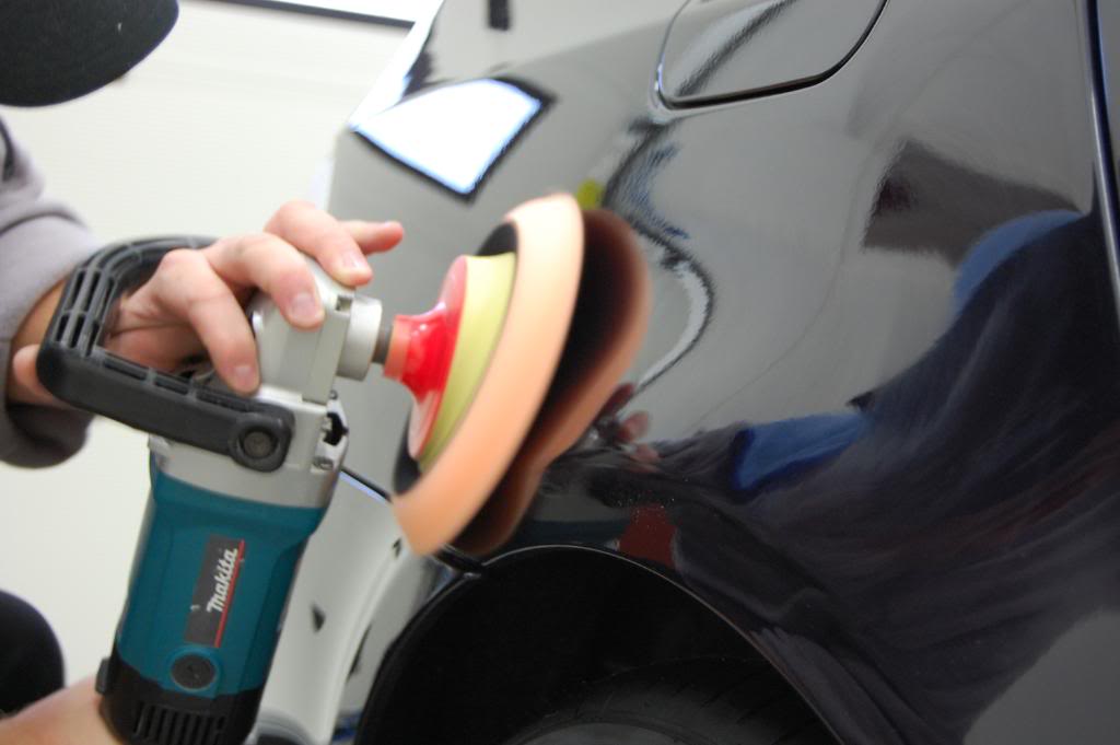

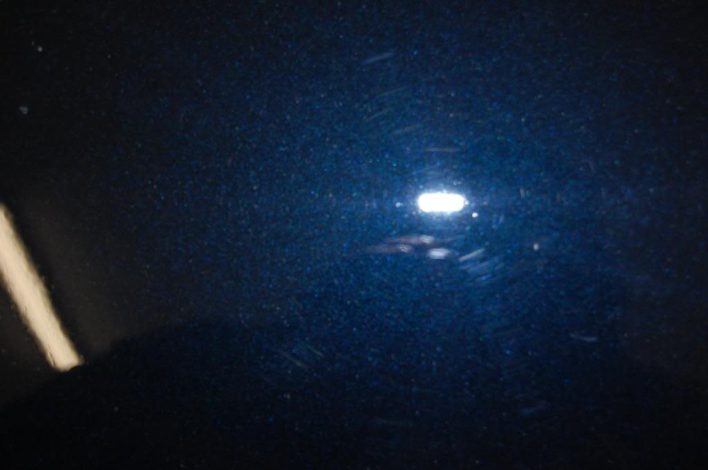

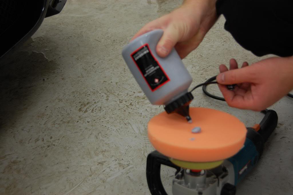

Så kjørte vi på videre med Swissvax Cleaner Fluid Medium og Orange Swissvax pad:
Underveis:

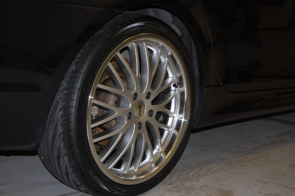

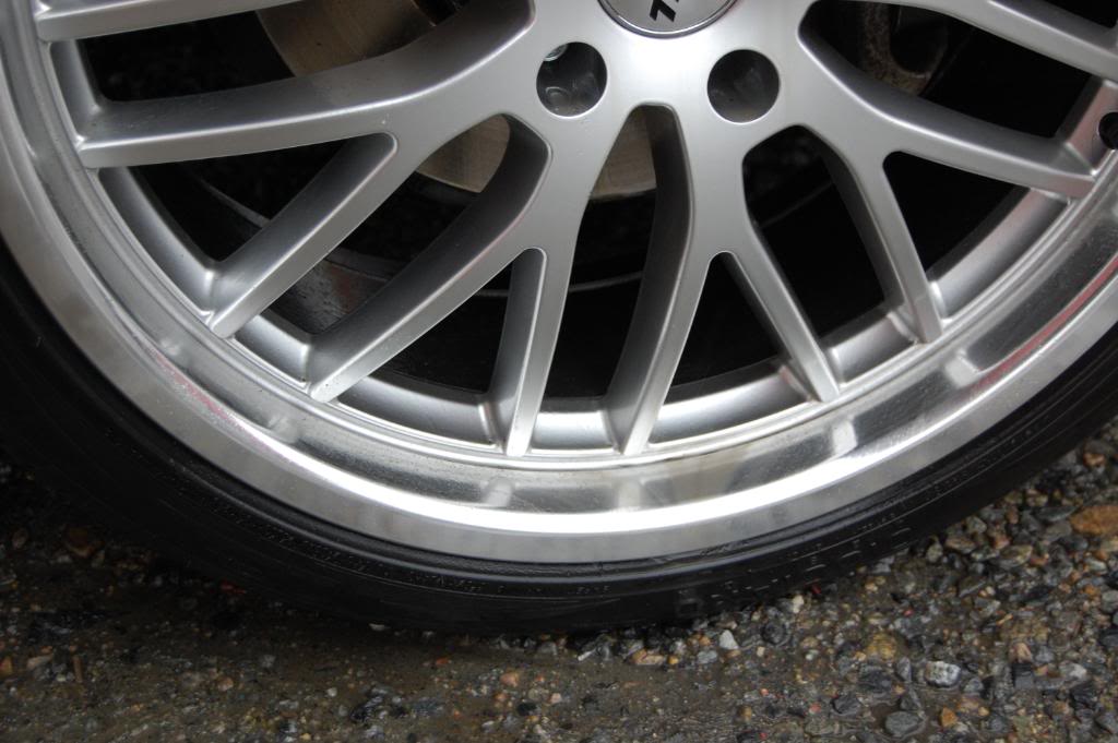

Dag la på litt Swissvax Autobahn på felgene:

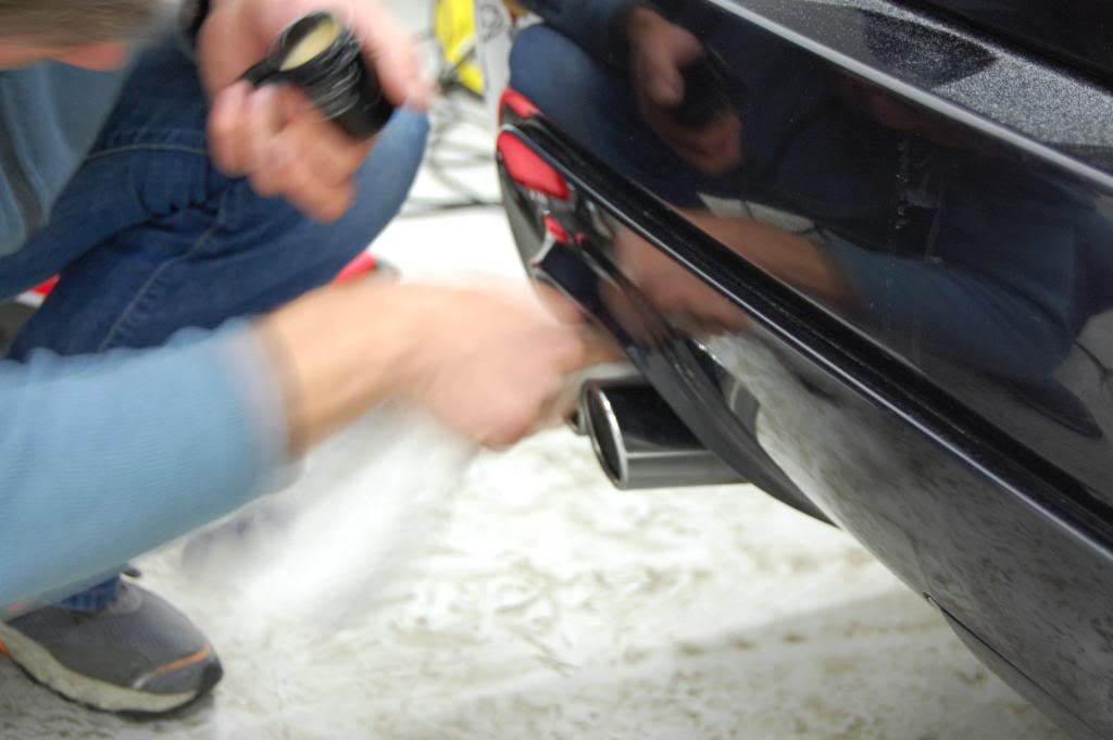

Deretter gnei han litt på eksosen med Swissvax Metal Polish:
Da var vi ferdige med hvit Swissvax pad og Swissvax Cleaner Fluid Pro:
Vanlig Swissvax Cleaner Fluid ble brukt på frontfanger da den er nylakkert:

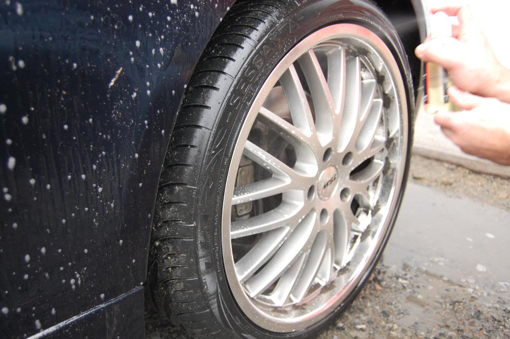

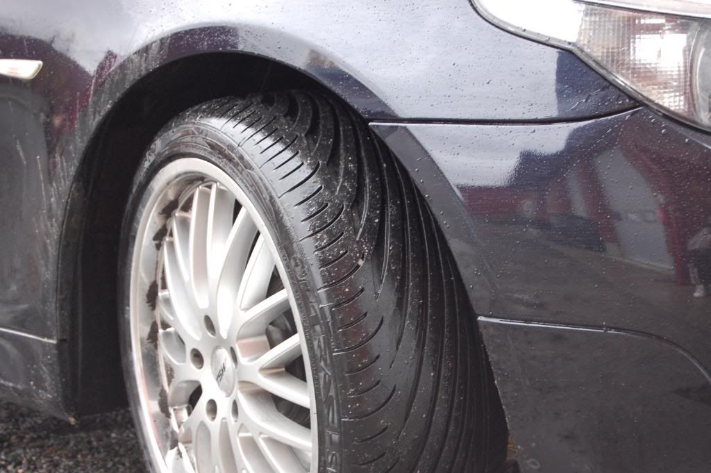

Dekk etter Swissvax Pneu:

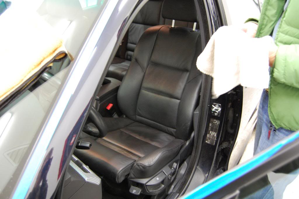

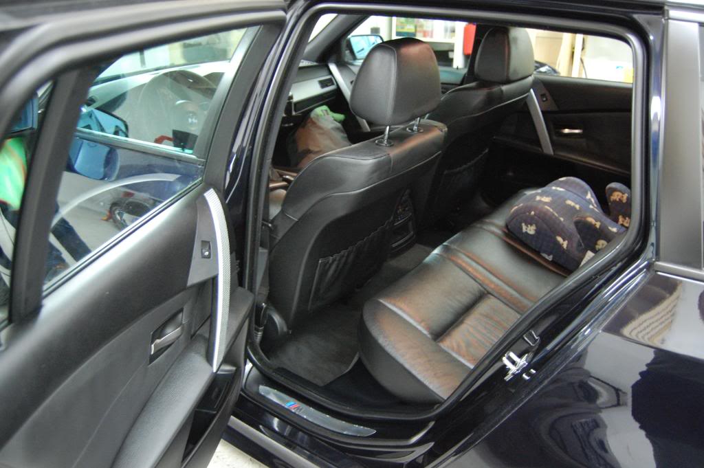

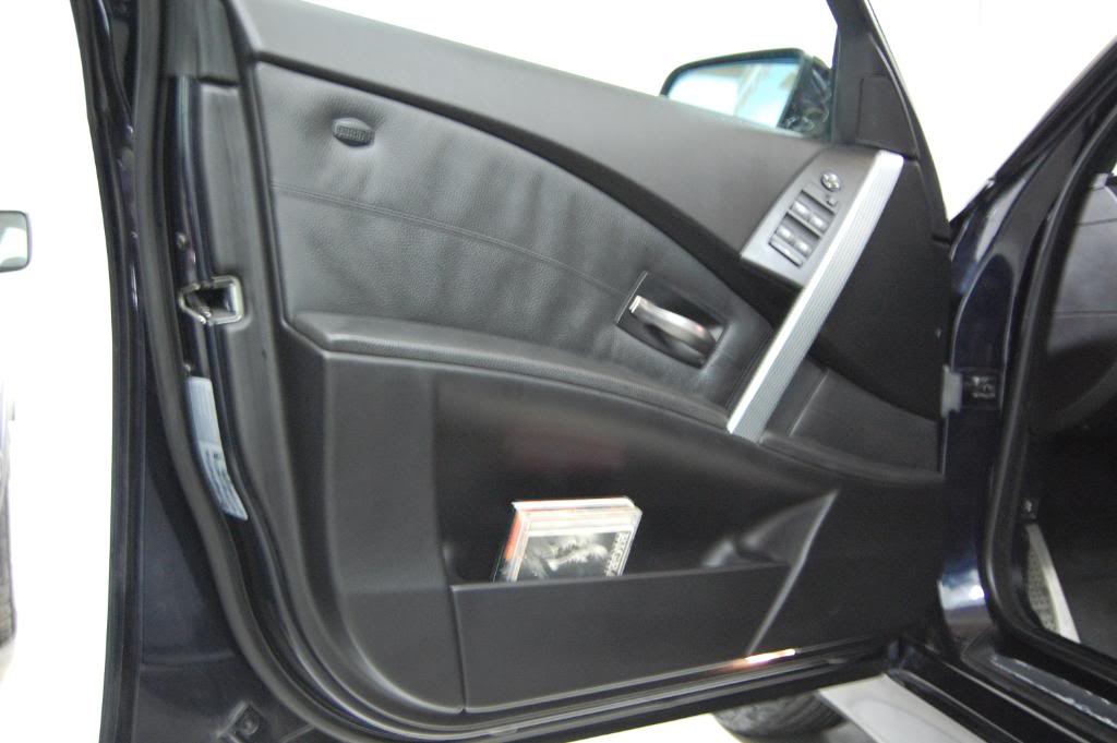

Innvendig vet jeg ikke helt hva som foregikk, men har troen på noe sånt som:
Plastic Wash
Protecton Matt
Leather Cleaner
Leather Milk
Crystal
Og div børster
Dag fyller på om det er noe jeg glemte
Men sånn var det:

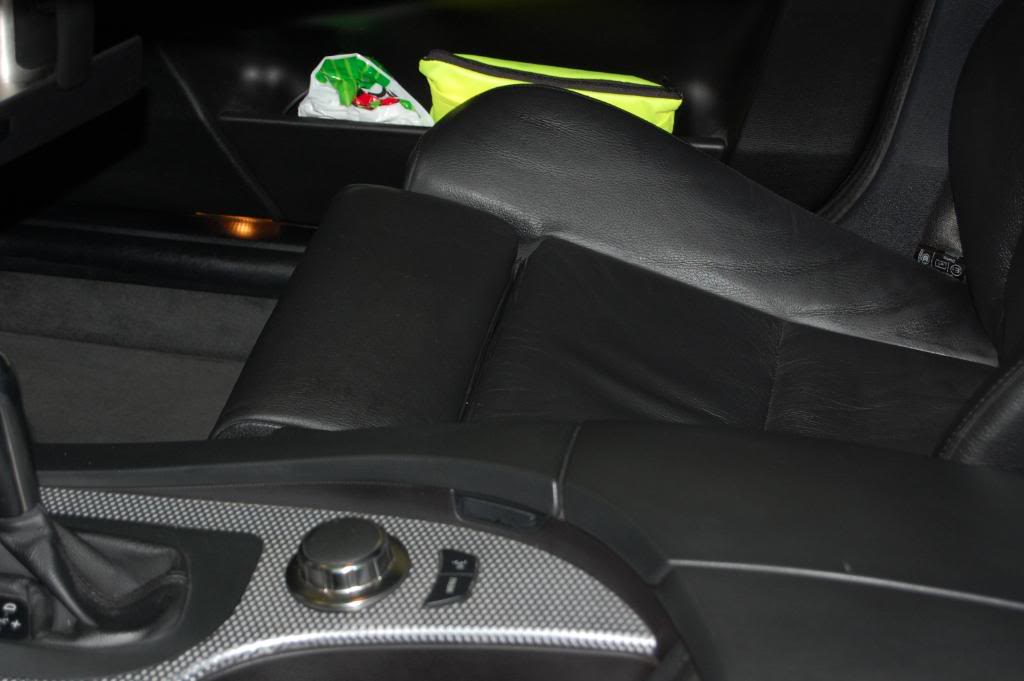

Dag støtter opp rekkverket så det ikke skal ramle :P Neida, støvsuging av matter..
Urk:

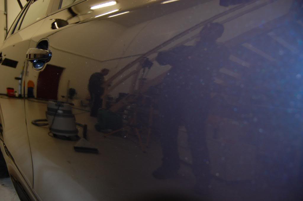

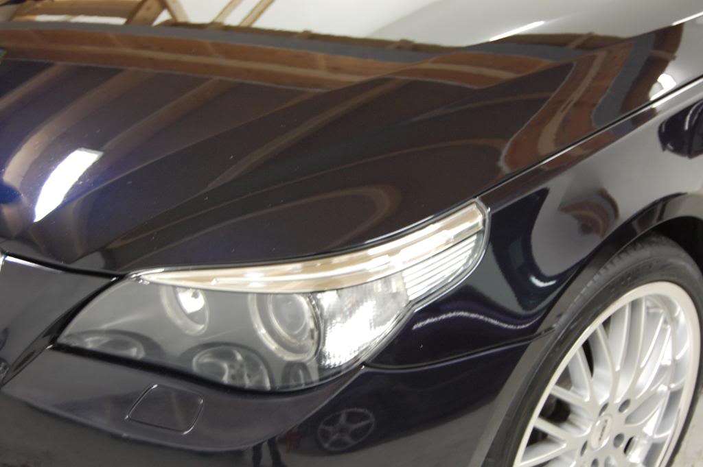

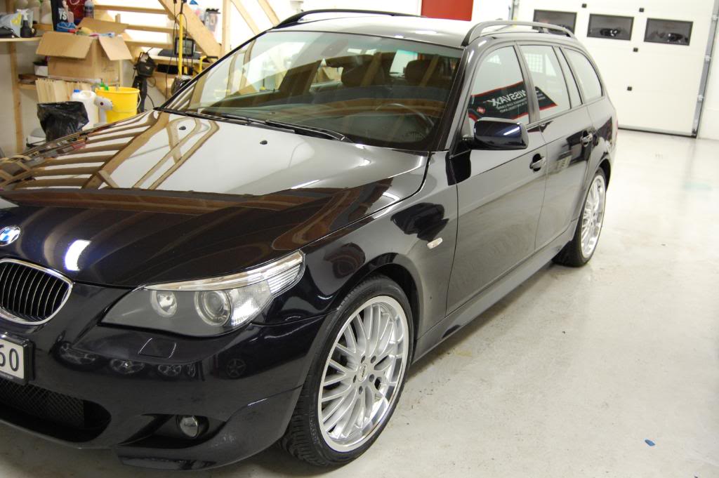

Og det ble sånn:

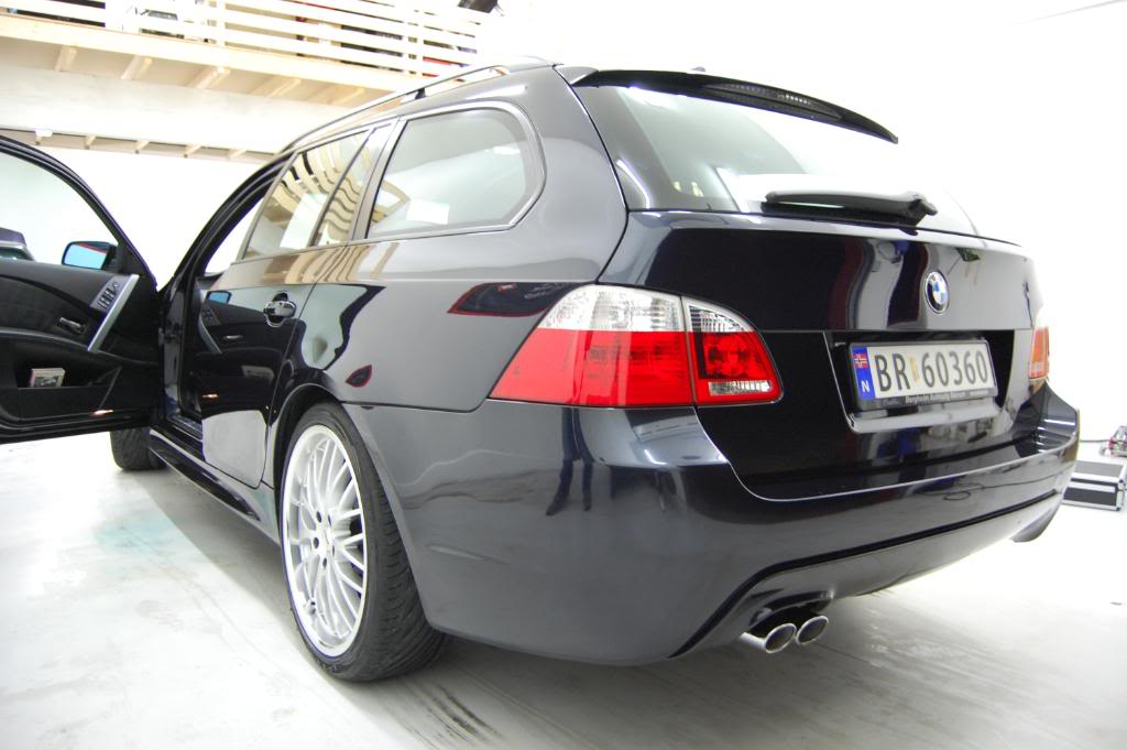

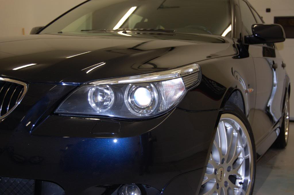

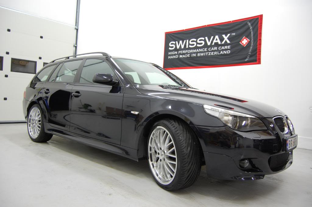

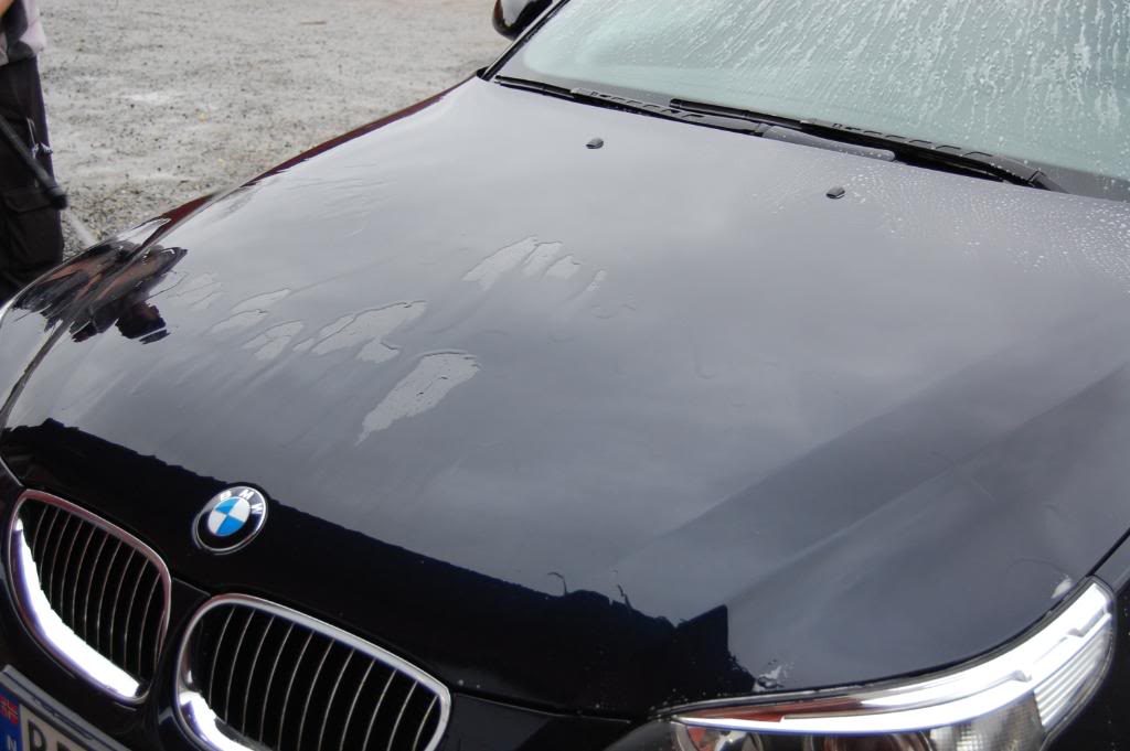

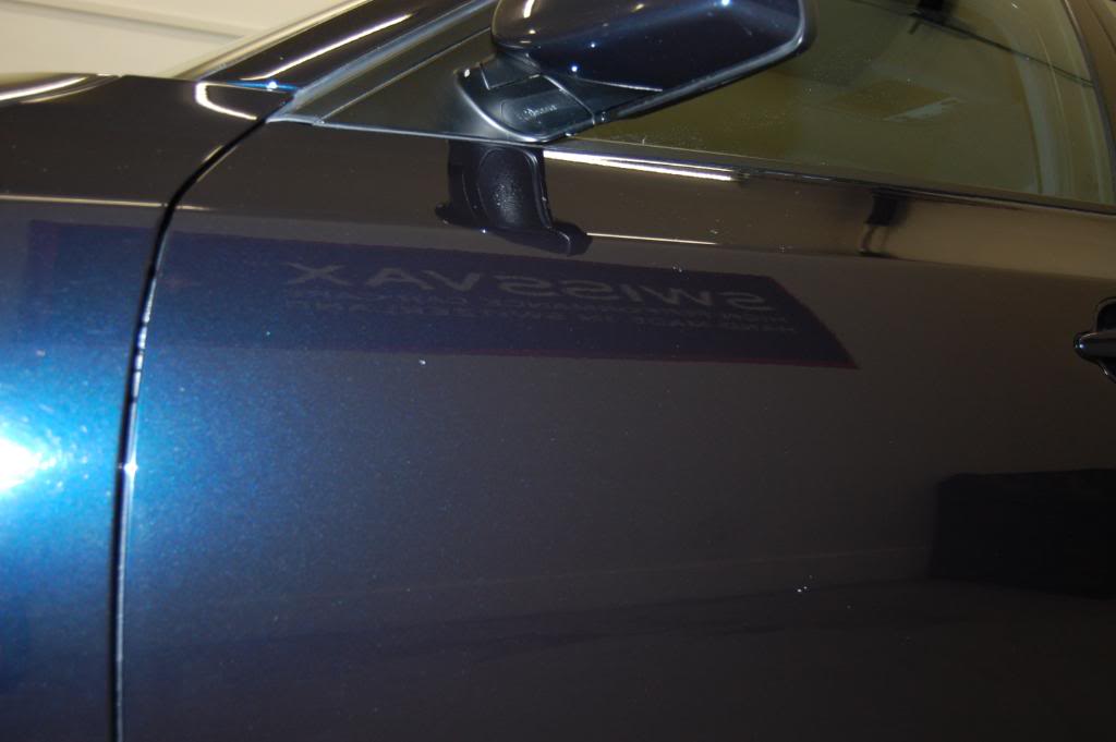

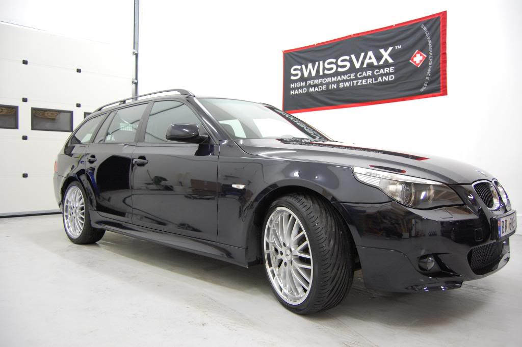

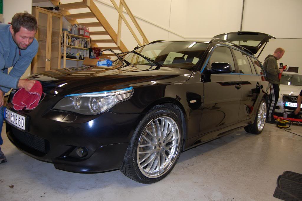

Endelig resultat utvendig:
Og litt beadingbilder etter middag på Bifferiet :D

Når jeg ser hvordan stolryggene så ut,
så kjenner jeg at jeg gruer meg litt til dattera mi blir litt større.. :P

Good stuff! Digga bildet med barne-setet i forsetet der.... default_tongue.png
Interiør blir slik med unger ja - har rimlig god kontroll på mine egne, men det er merkelig hvordan de beina flagrer litt overalt allikevel. Spiseforbud har jeg innført, og drikke inntas kun fra hendige HardRock Cafe-begere m/sugerør (den toppen faller _aldri_ av)
