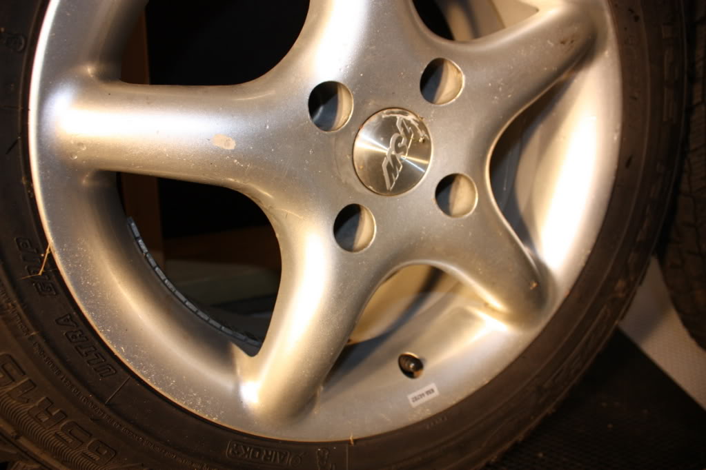

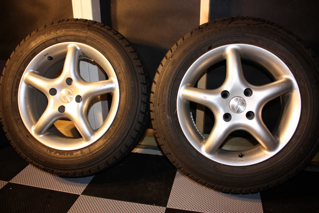

Vinteren nærmer seg, så jeg fant fram vinterhjulene til Coupe'n som lå i hageboden.

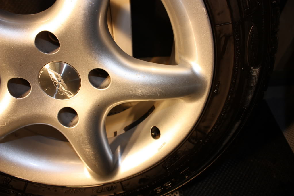

En rask inspeksjon av disse fortaltey meg at her måtte det litt mer enn bare SV Autobahn til.
Nå er ikke dette akkurat verdens tøffeste felger og det påvirker også hvor mye arbeid man vil legge i det.

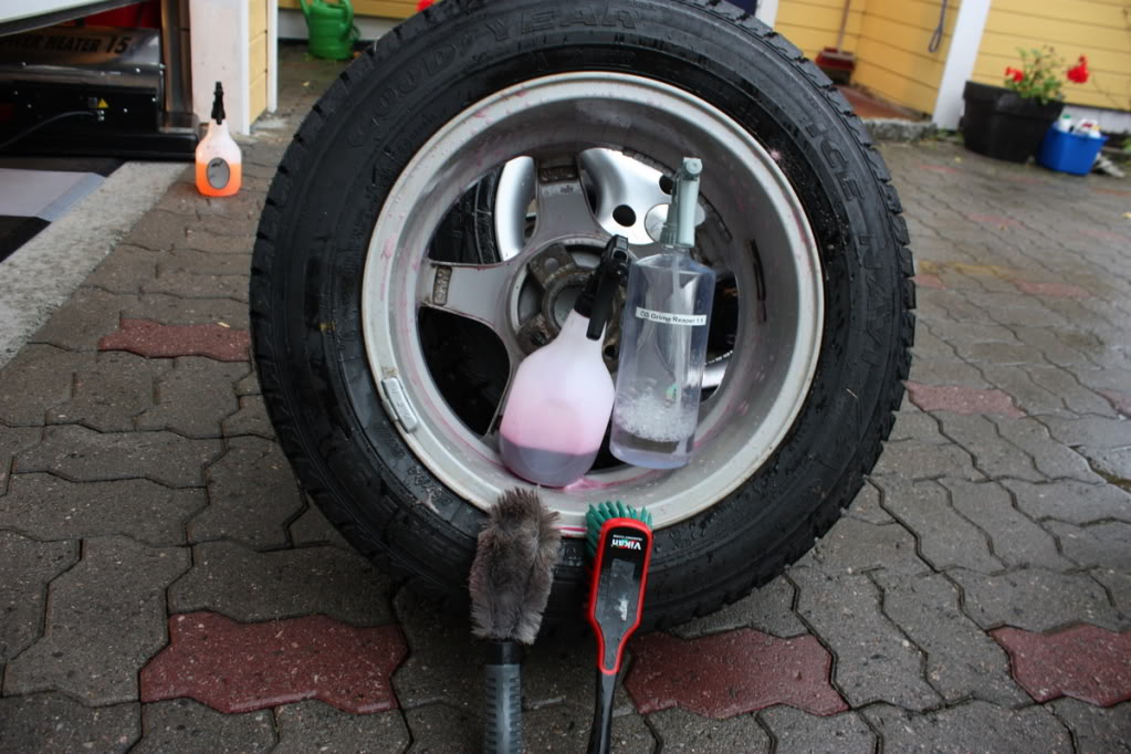

Her er et par uunværlige hjelpemidler.
Hjulene ble vasket med Bilberry 1:1 og GrimeReaper 1:5 på dekksidene.

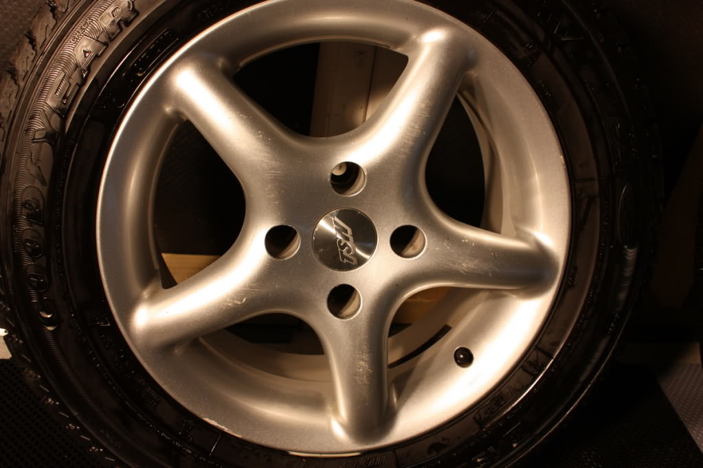

De dypeste sårene ble flekklakkert med felglakk.

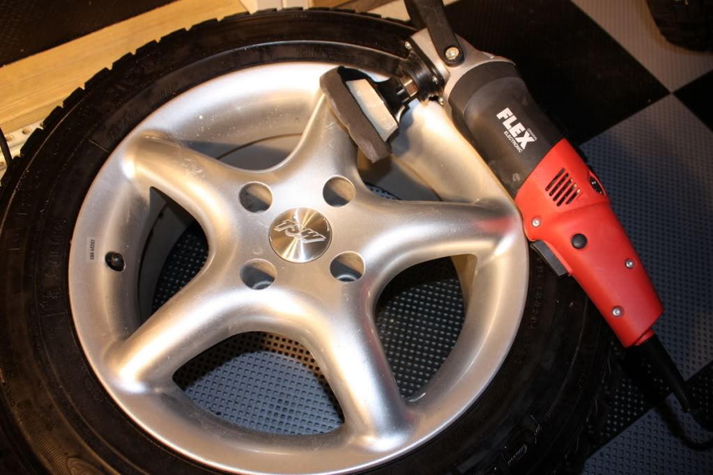

Når lakken var herdet ble den våtslipt + at mindre riper ble slipt.
Control Spray og 3M rondell med selvklebende papir.
Så fulgte polering. Brukte både Scratch-X 2.0 og 3M FCP og Flex'en.

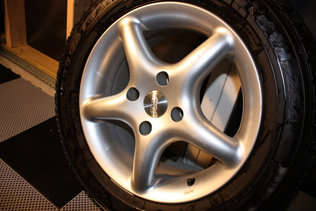

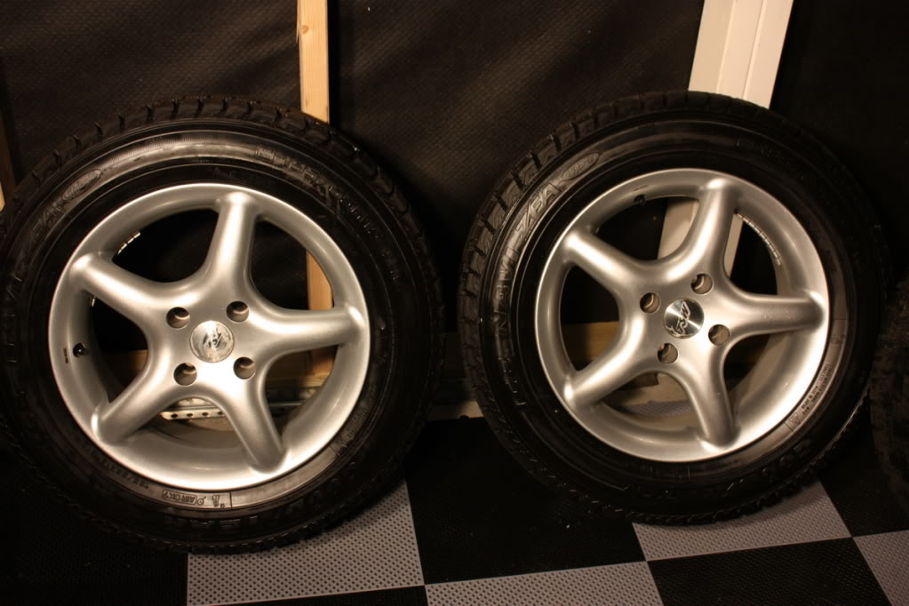

Og slik ble det.
Langt i fra helt 100, men veldig mye bedre.
Dekksidene fikk en omgang CRC Tire Sheen og ble tørket med MF for å få det litt mattere.

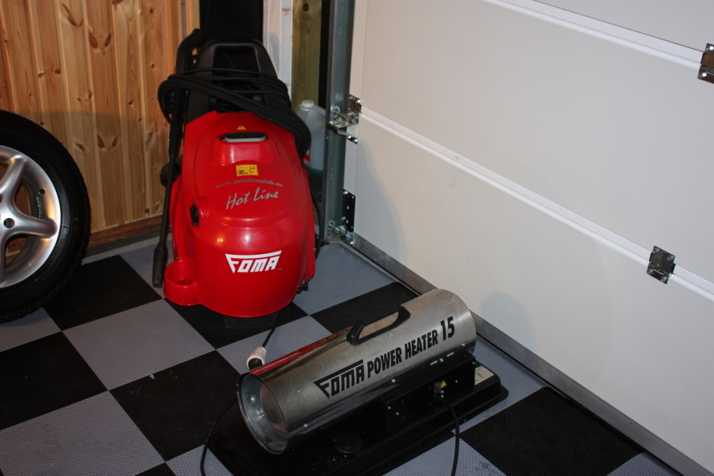

Pent oppsett av utstyr også, Foma Power Heater ny?
Takk for det Truls :D
Powerheateren er også demo maskin fra Foma Norge. Kjøpte den i sommer, men det er nå utover den er fin å ha..

Ble en del bedre i hvertfall. Jeg kjøpte bilen (og hjulene) i våres. De har nok vært lagret litt uforsiktig tidligere siden det var så mye riper på det som stikker ut. Controlspray og 3M rund rondell er fint å jobbe med :D
