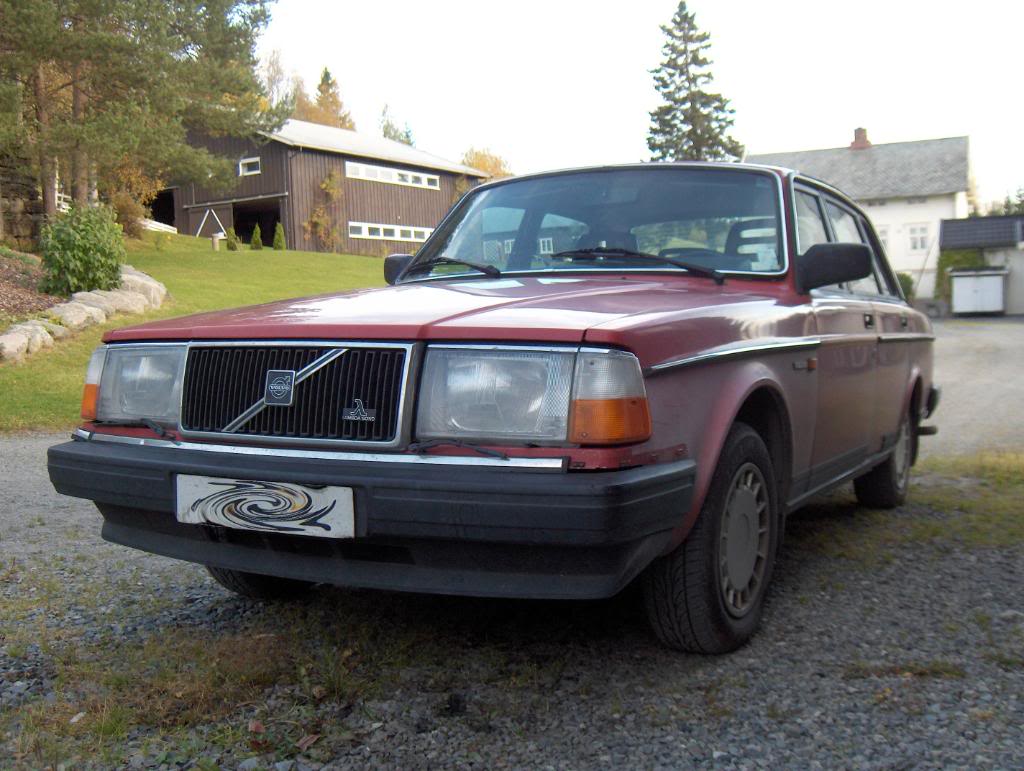

Da var det på tide å lage en writeup på denne også,
Bilen er en rød Volvo 240 1990 mod som ble kjøpt av nåværende eiere når den var to år gammel. Den har nå gått snart 400 000 km og det bar lakken virkelig preg av. Fikk også etter hvert på følelsen at hele bilen, utenom bagasjelokk og begge fremskjermene er lakkert opp igjen på et tidspunkt. Dette pga at de var så utrolig mye mer oksiderte enn resten av bilen. Det virket også ut som lakken var mye hardere på disse panelene, men det kan hende var pga at det var så mye død lakk der.
Eierne ville at jeg skulle prøve å få den blank igjen, selv om det virket som de ikke hadde den store troen før jeg begynte!

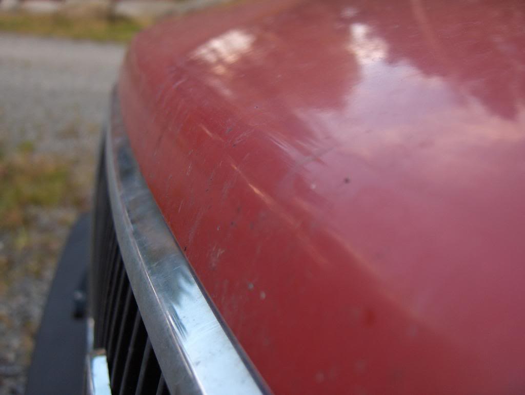

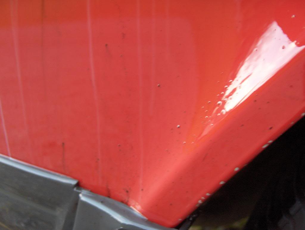

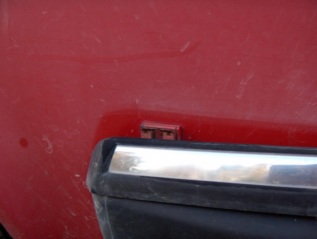

”Litt” skille der det har sittet list på.

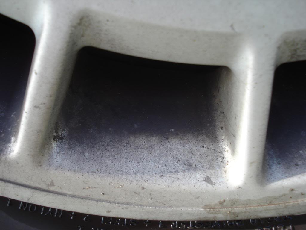

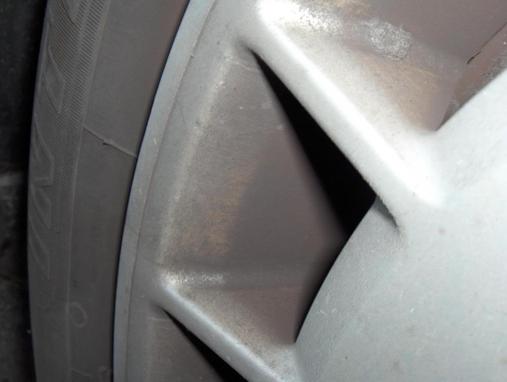

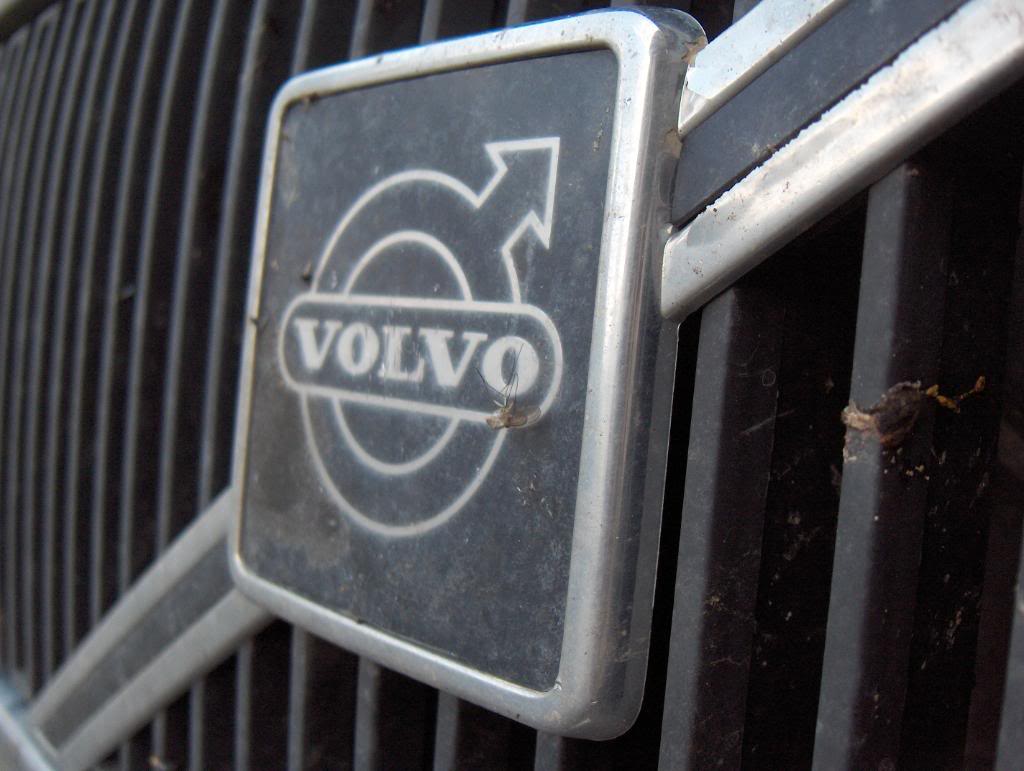

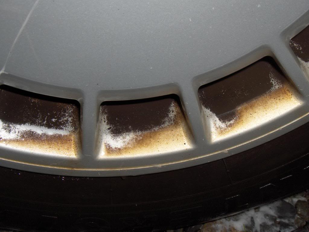

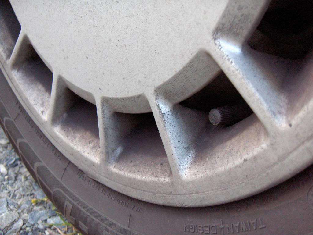

MYE inngrodd bremsestøv på disse kapslene. Lurer egentlig litt på om de noen gang har blitt vasket ordentlig…

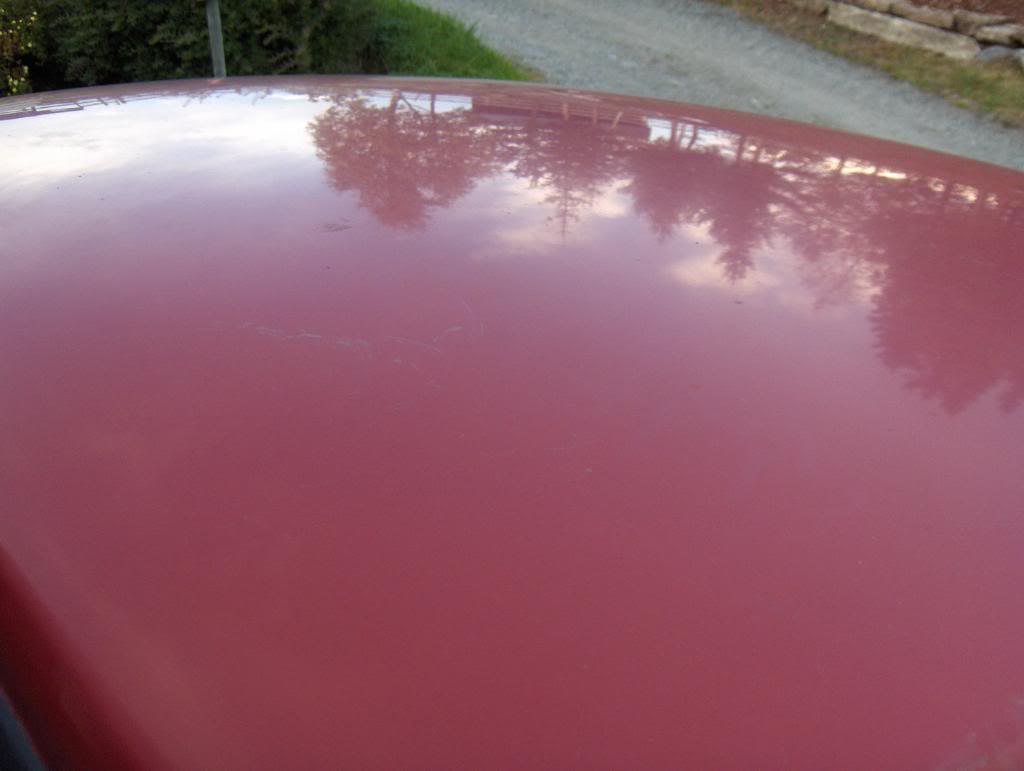

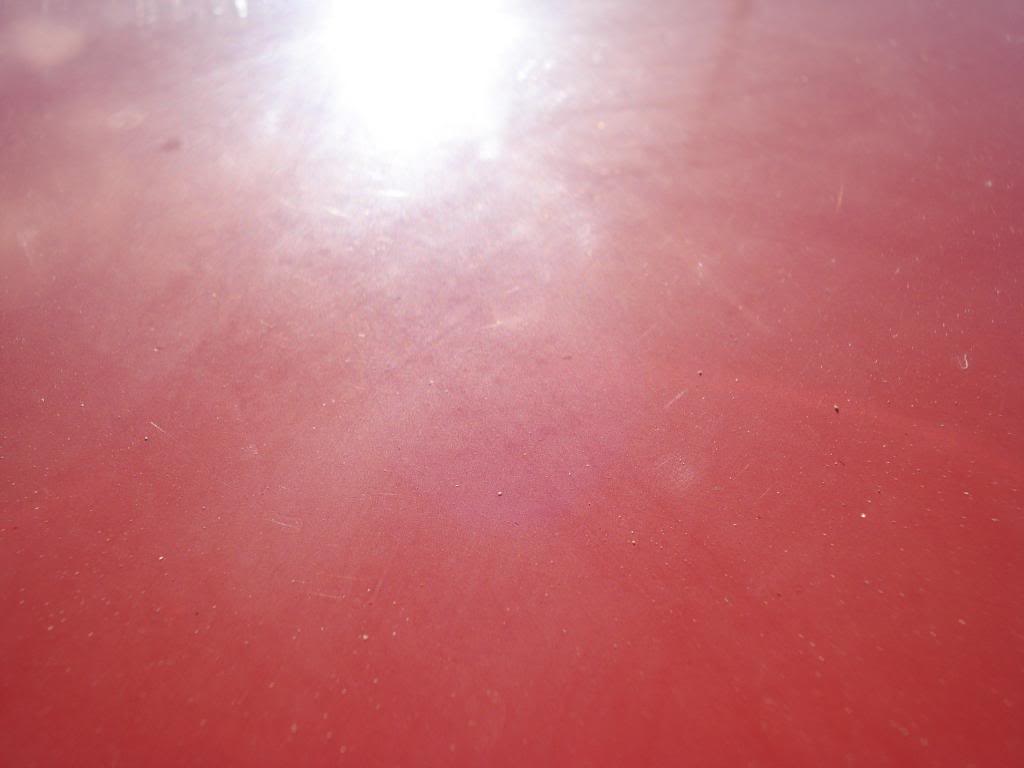

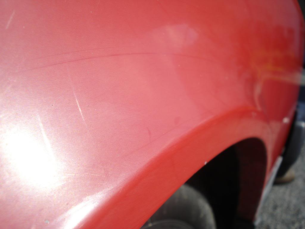

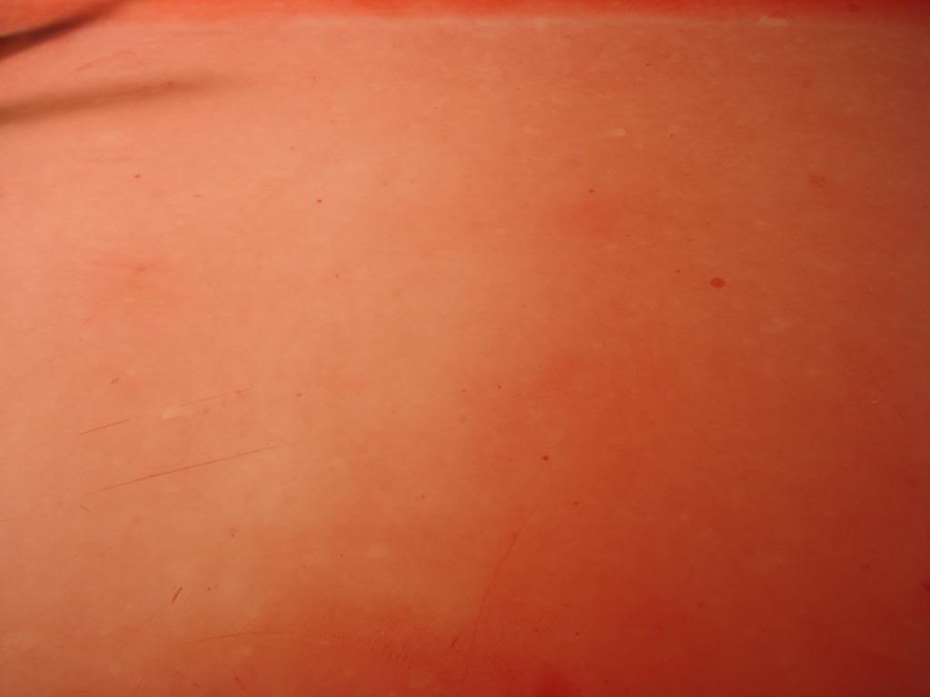

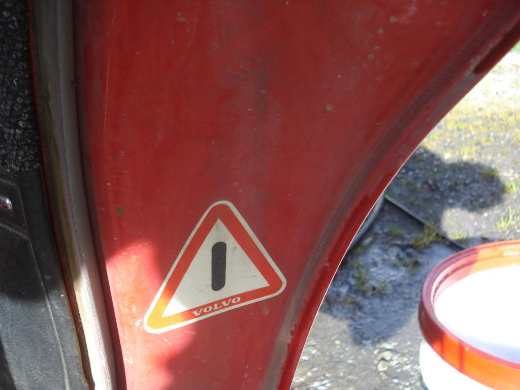

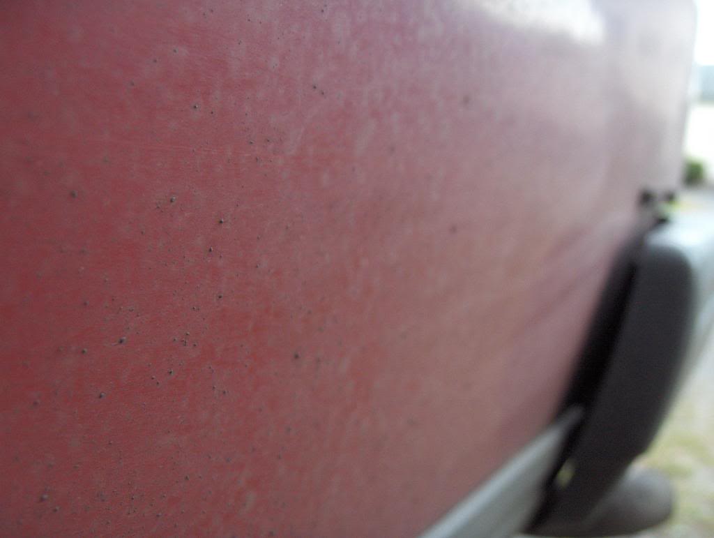

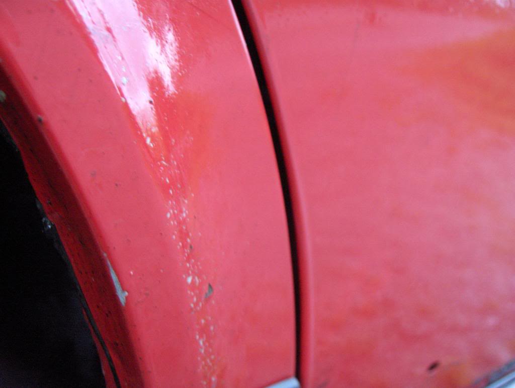

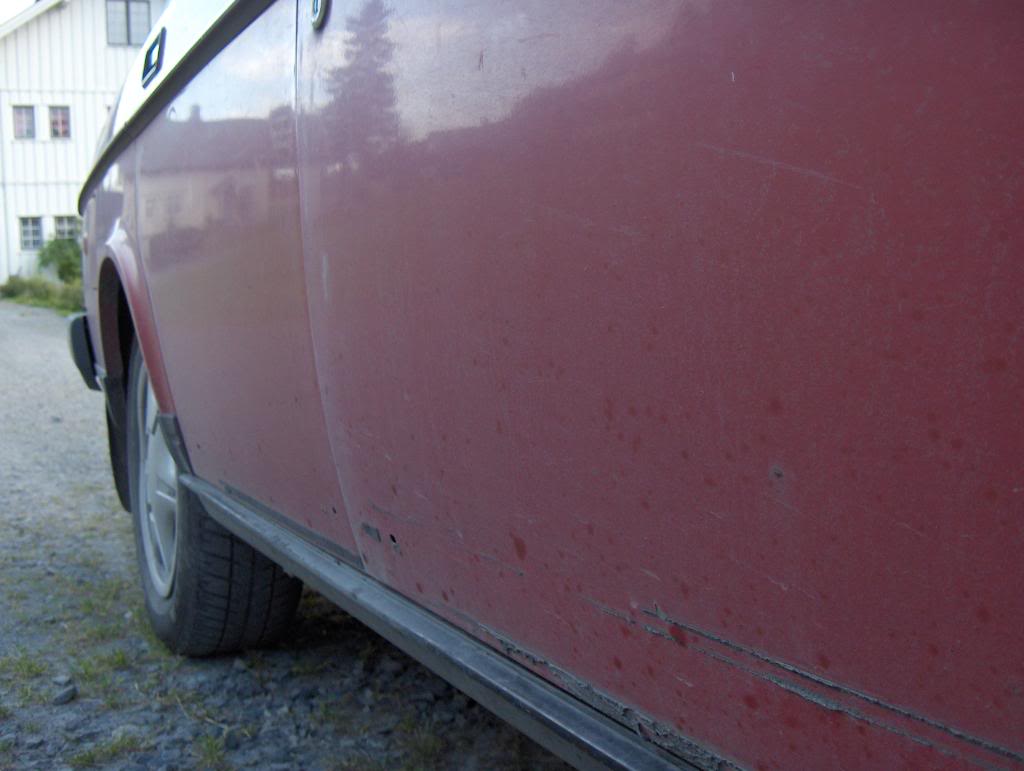

Sidene på bilen var rett og slett for jævelig å ta på. Føltes virkelig som å stryke over P40 pussepapir... Altså MYE asfalt å ta fatt på her.

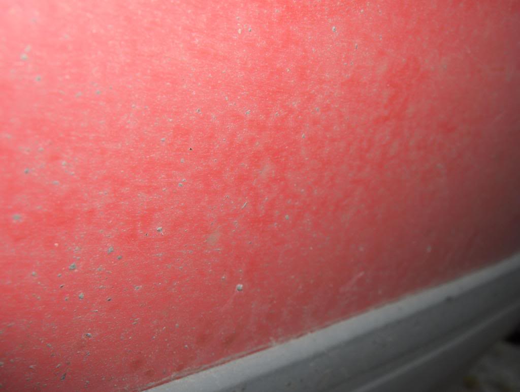

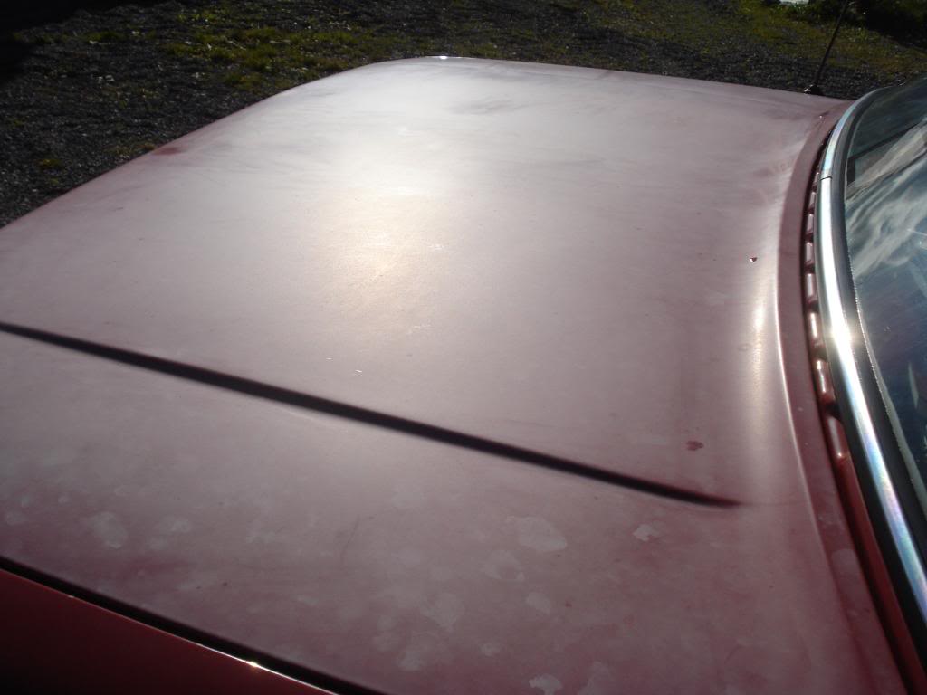

Som sagt var bagasjelokk og begge fremskjermene mye mer oksidert enn resten av bilen. Så nesten hvit ut

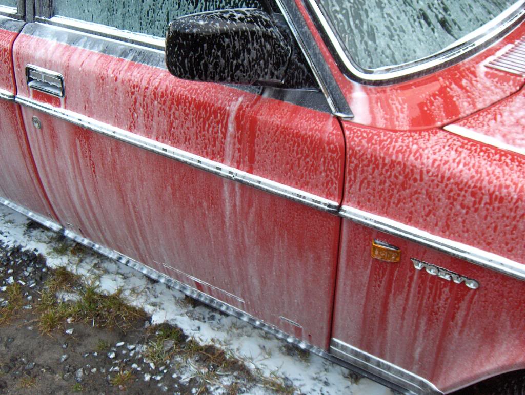

Så til vasken.

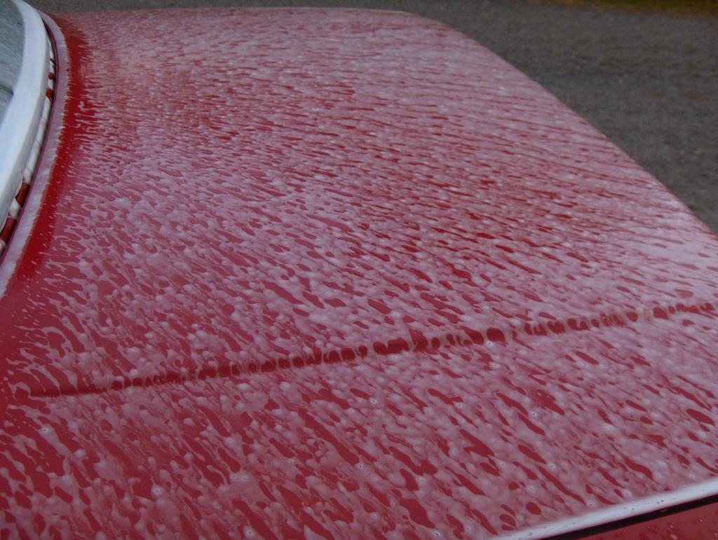

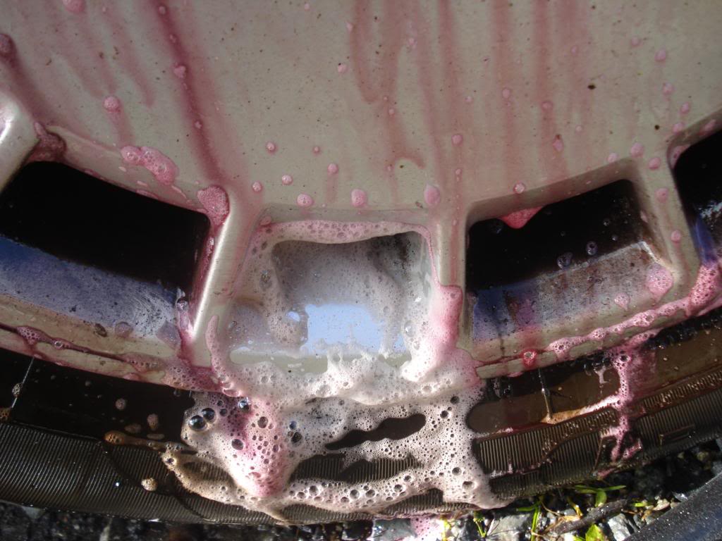

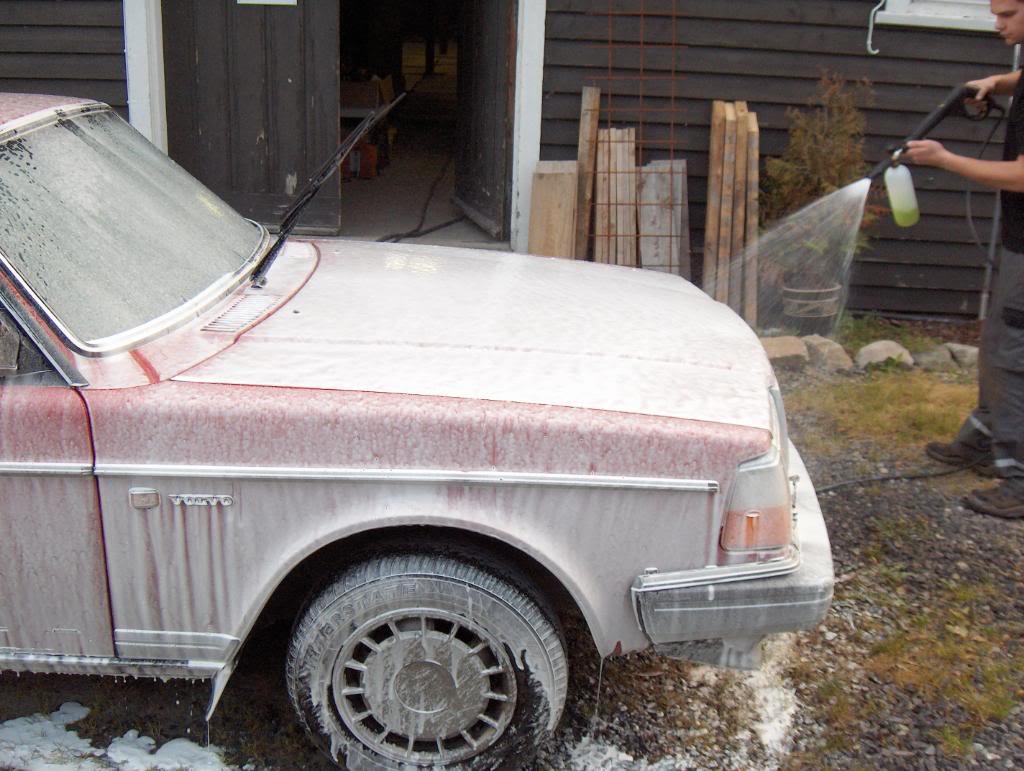

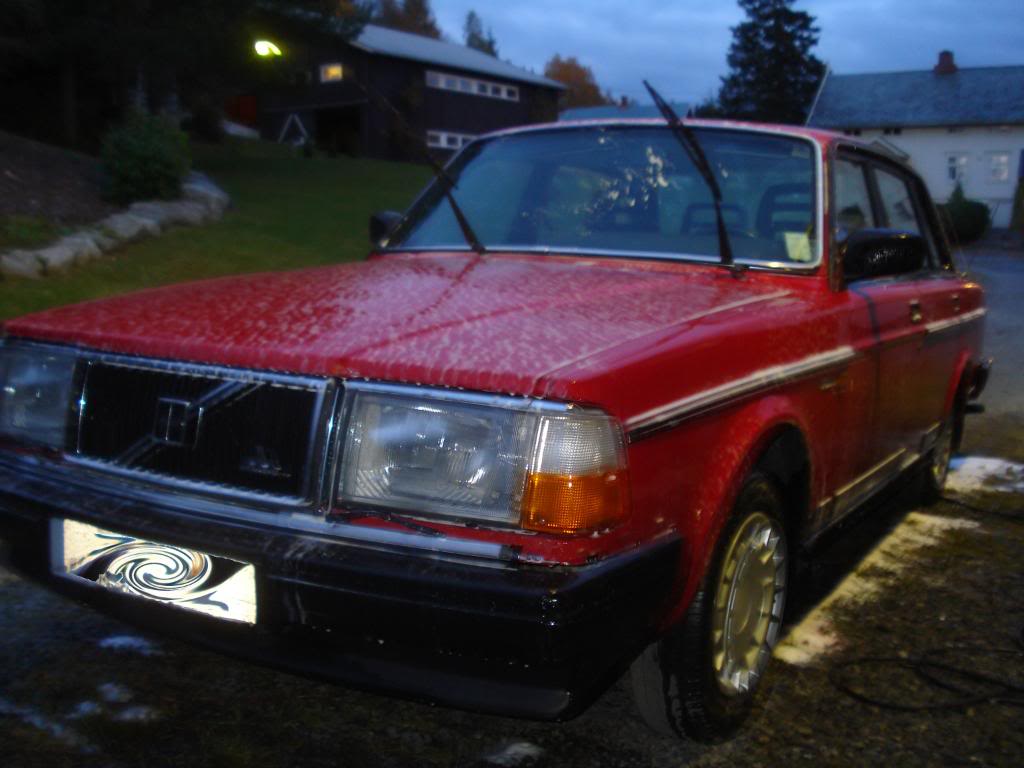

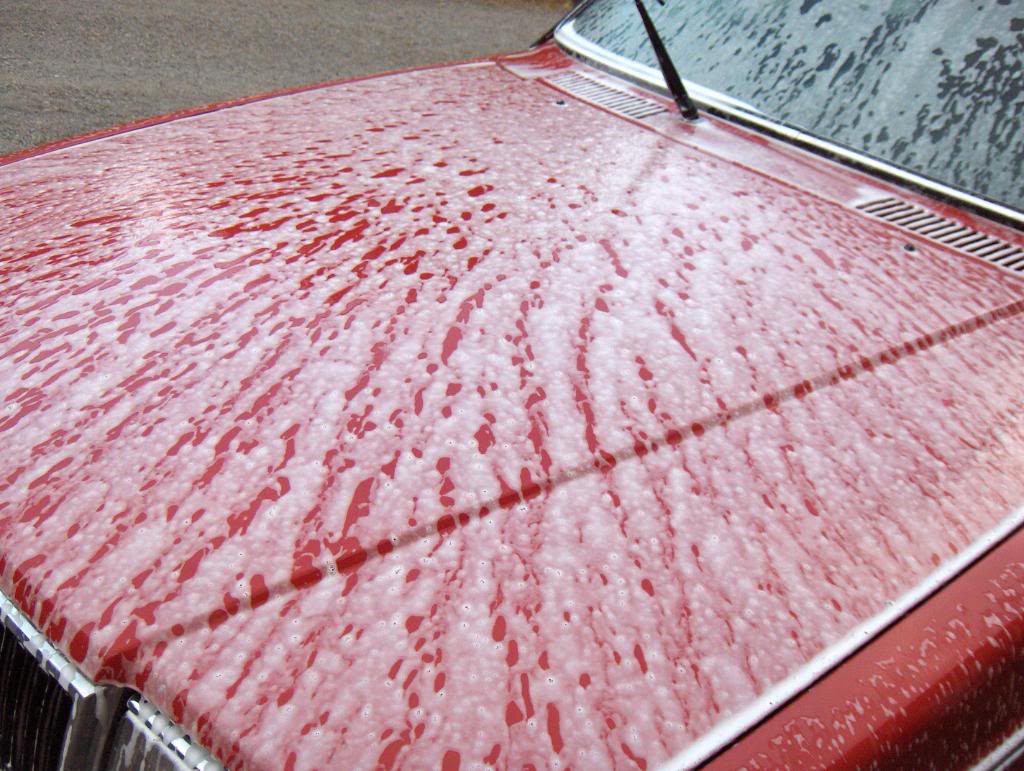

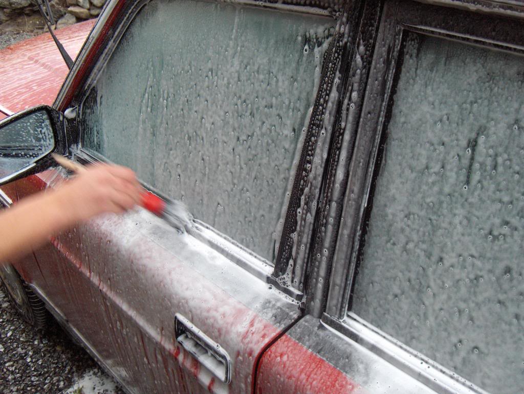

Startet med å kjøre en ganske så kraftig blanding med CG W+G, NXT Tech Wash, Valet Pro Snow Foam og CG Grime Reaper over hele bilen.
Dette fikk så virke noen minutter…
Bilen så litt bedre ut, og jeg kunne nå legge på avfetting uten å være redd for at den skulle tørke i møkka som satt på lakken ;)

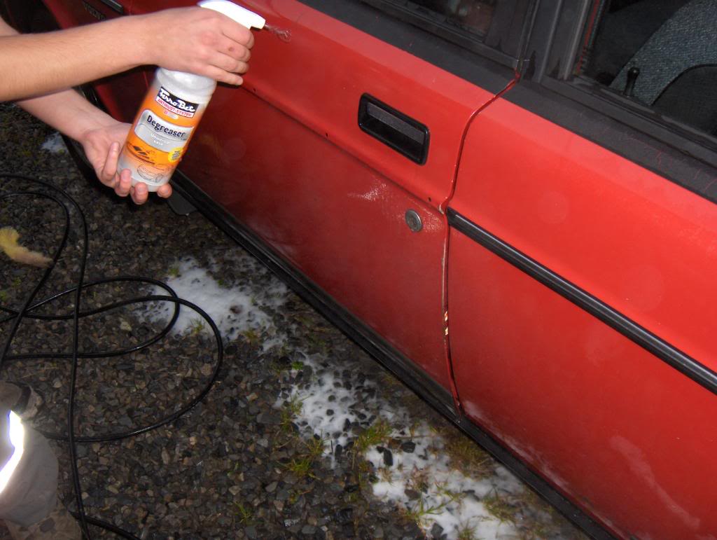

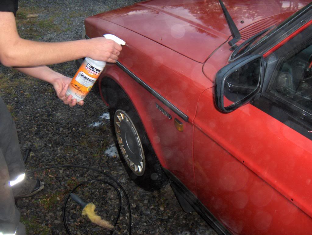

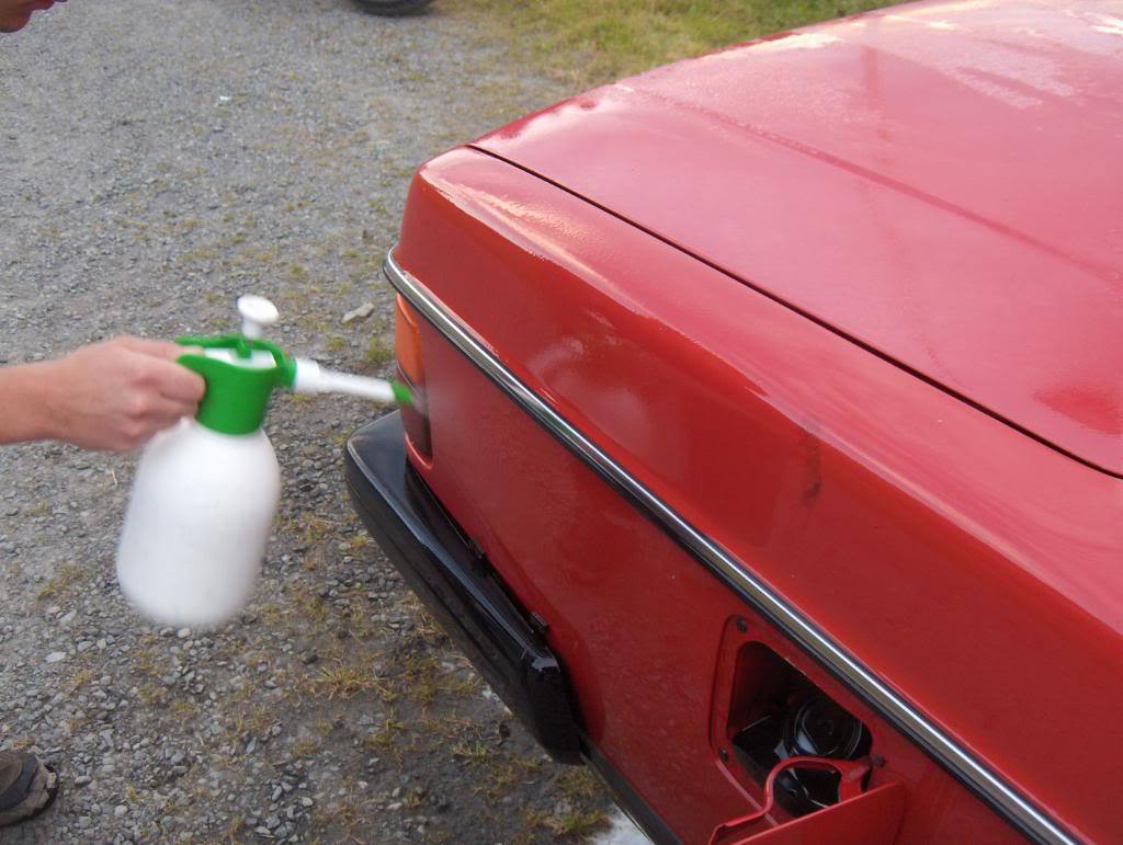

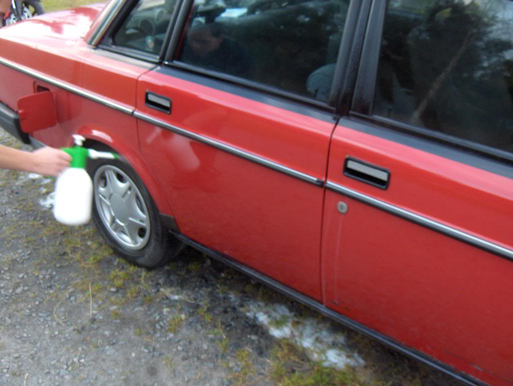

Tenkte jeg skulle kjøre en liten VS test mellom Prickbort og Ferrobet Degreaser som jeg har hatt stående her en liten stund uten å fått testet den skikkelig.
Ferrobet Degreaser på venstre side:
Prickbort på høyre side:
Ferrobet virker:
Prickbort virker:

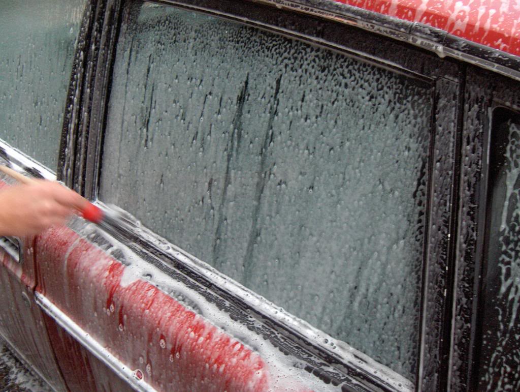

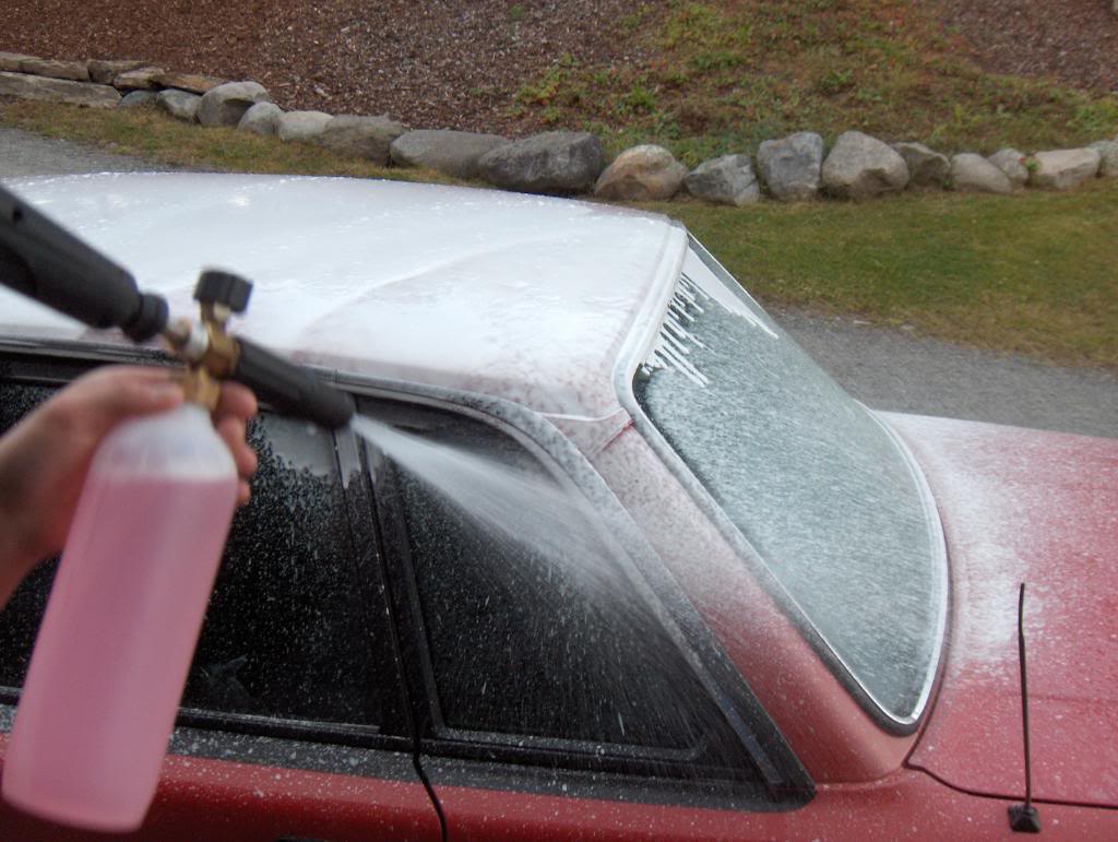

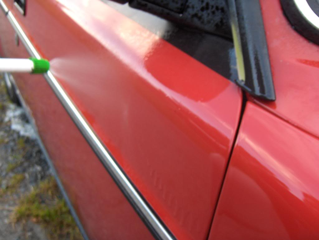

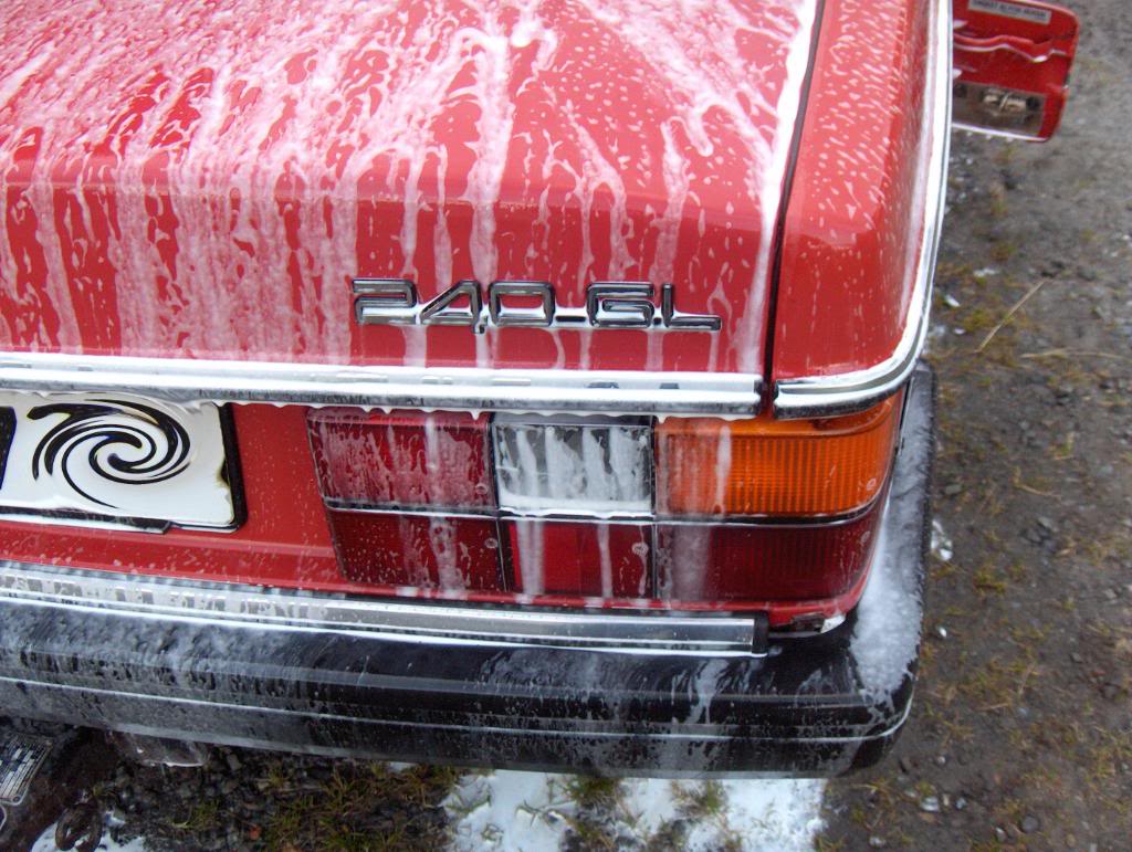

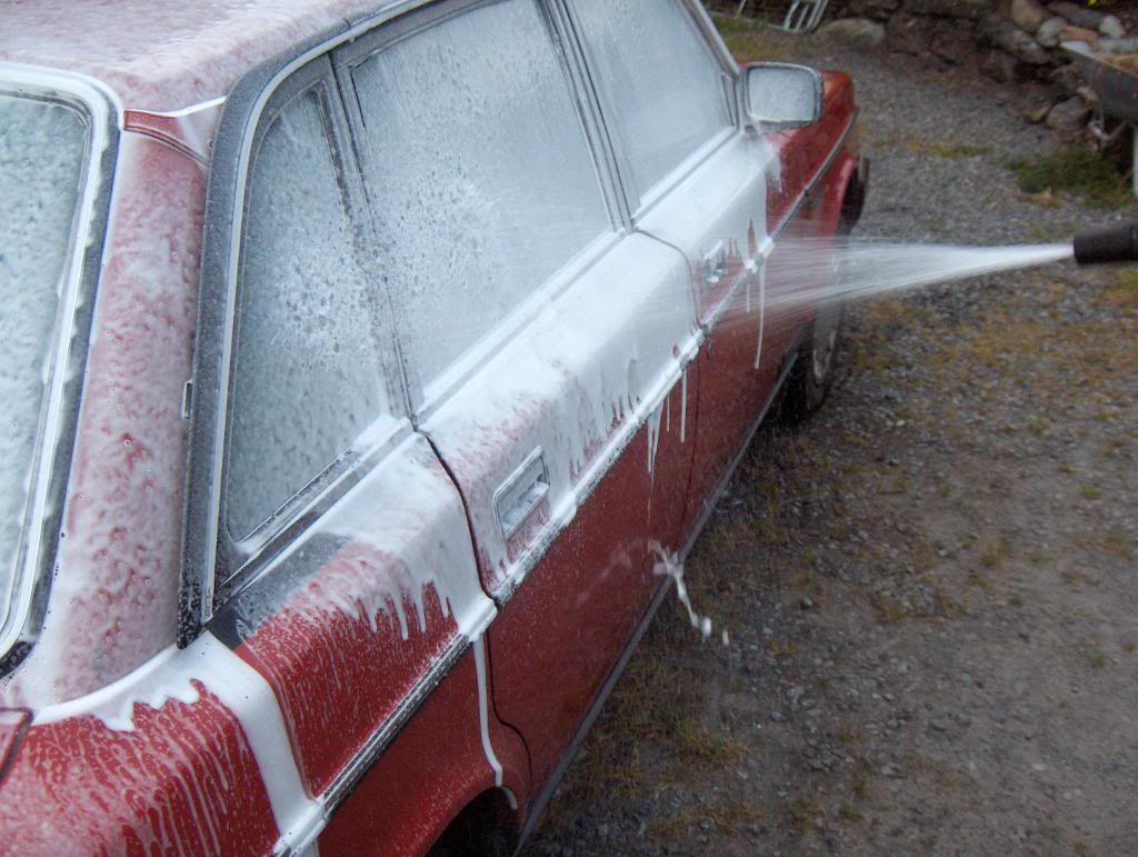

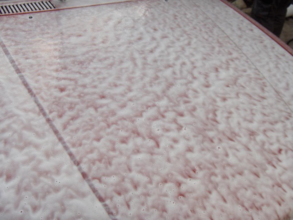

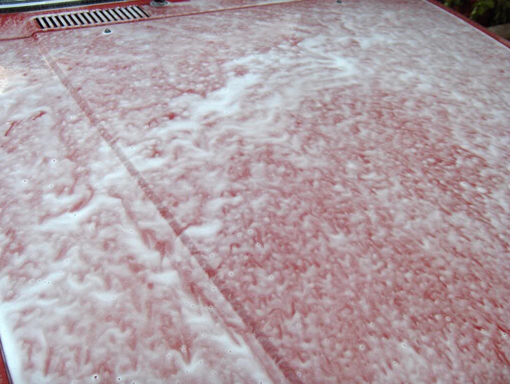

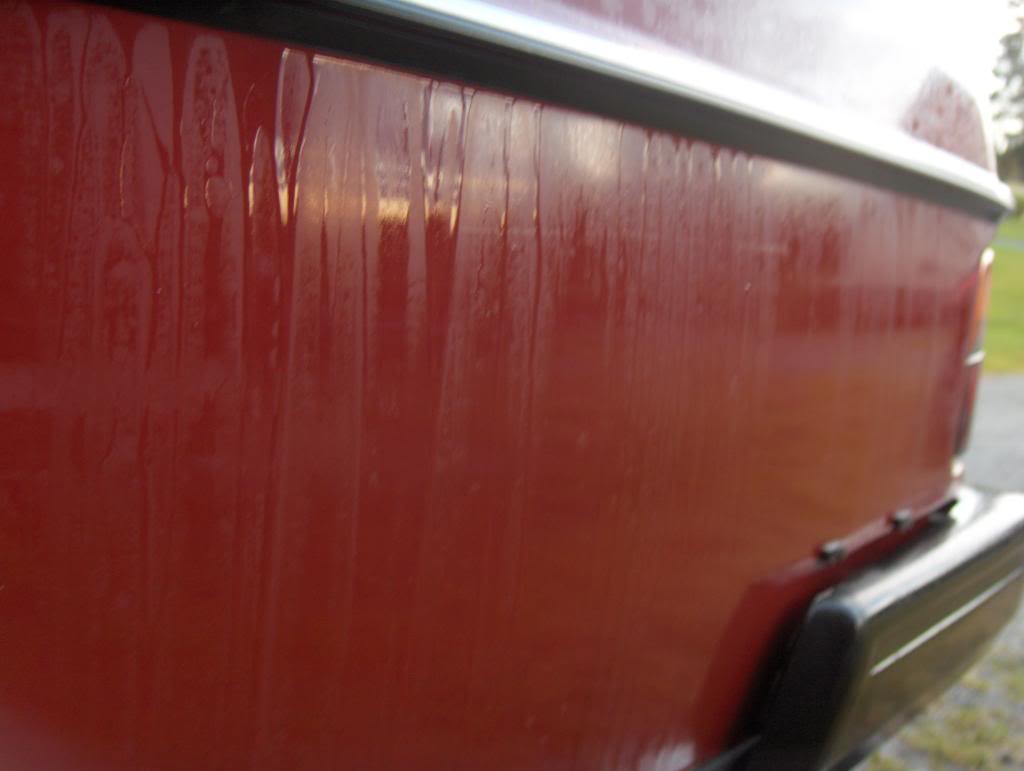

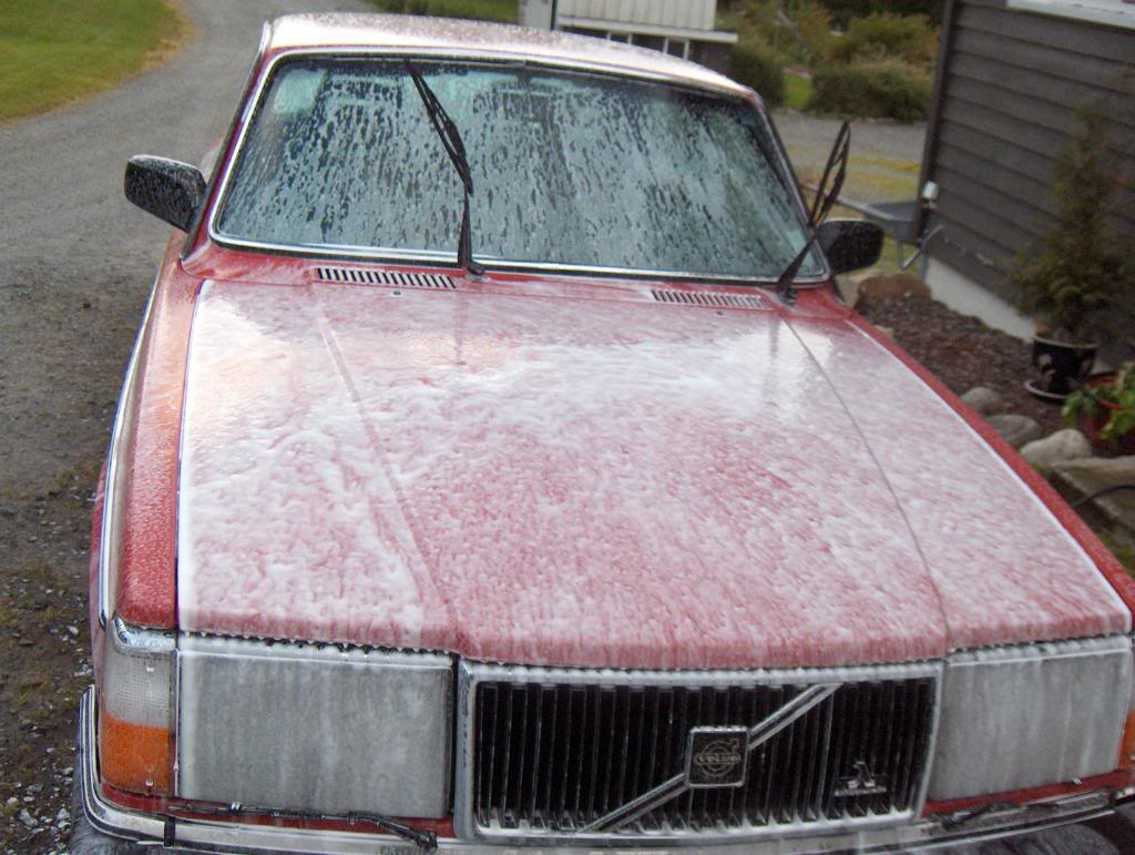

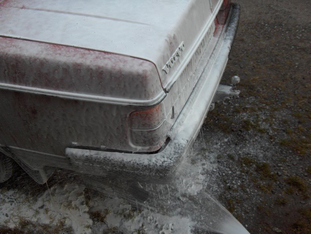

Så ble bilen skumlagt igjen, denne gangen med en litt mildere blanding med Maxi Suds 2 og Valet Pro Snow Foam. Denne lukter virkelig godteri! Til og med broderen som tok litt bilder kom med kommentaren: ”Lukter ikke så verst denne såpa” ;)
Dette fikk også ligge og godgjøre seg en liten stund.

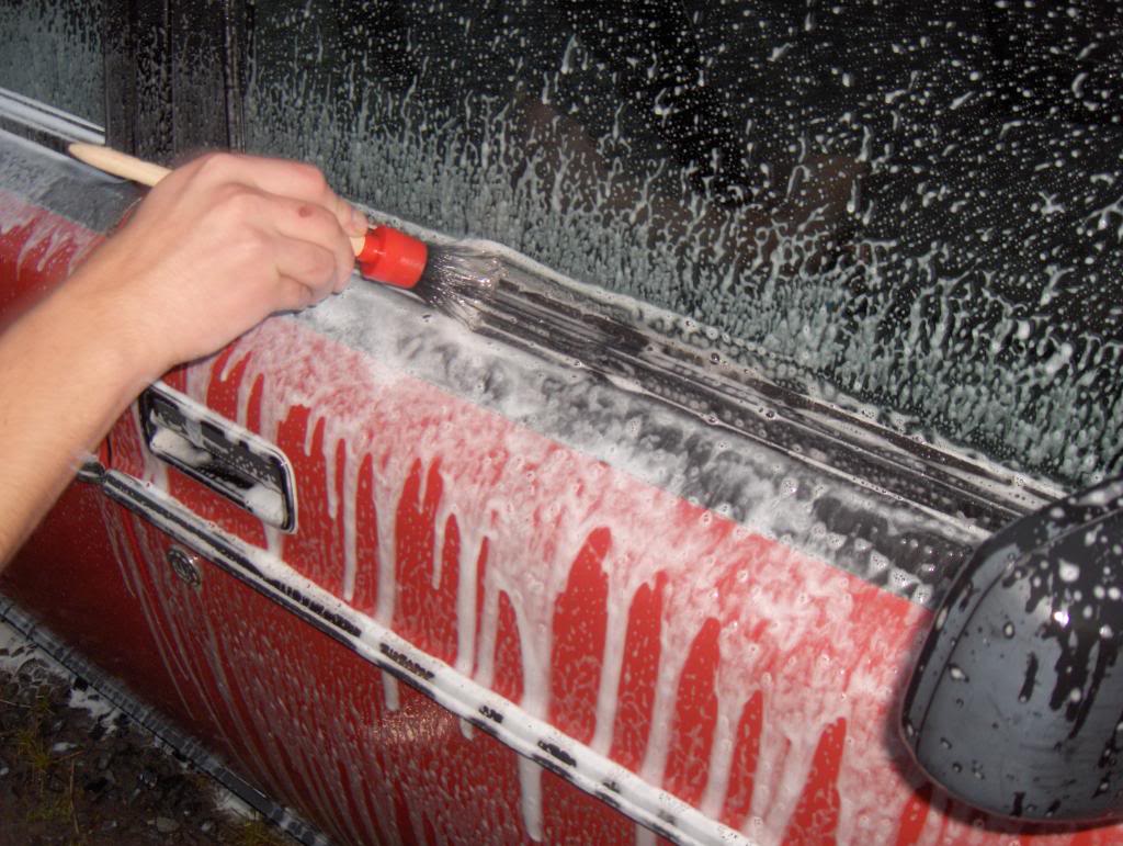

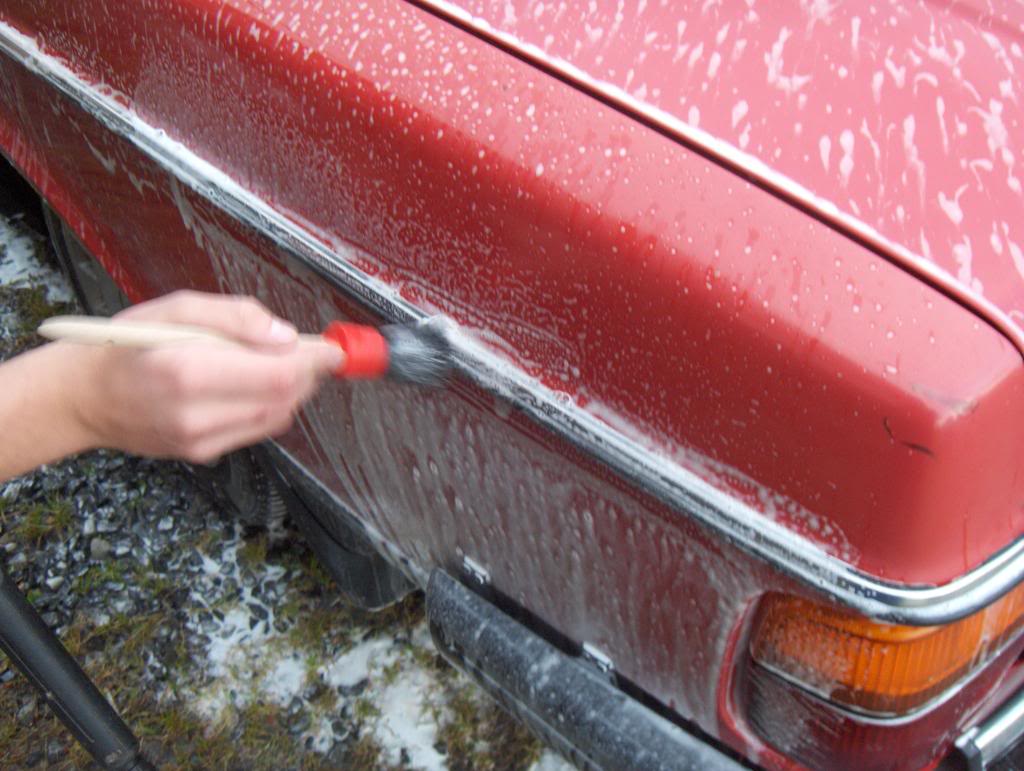

I mens skummet fikk virke, gikk jeg over alle lister med SV Detail kost.

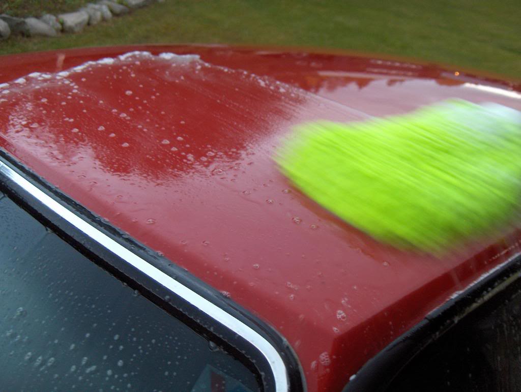

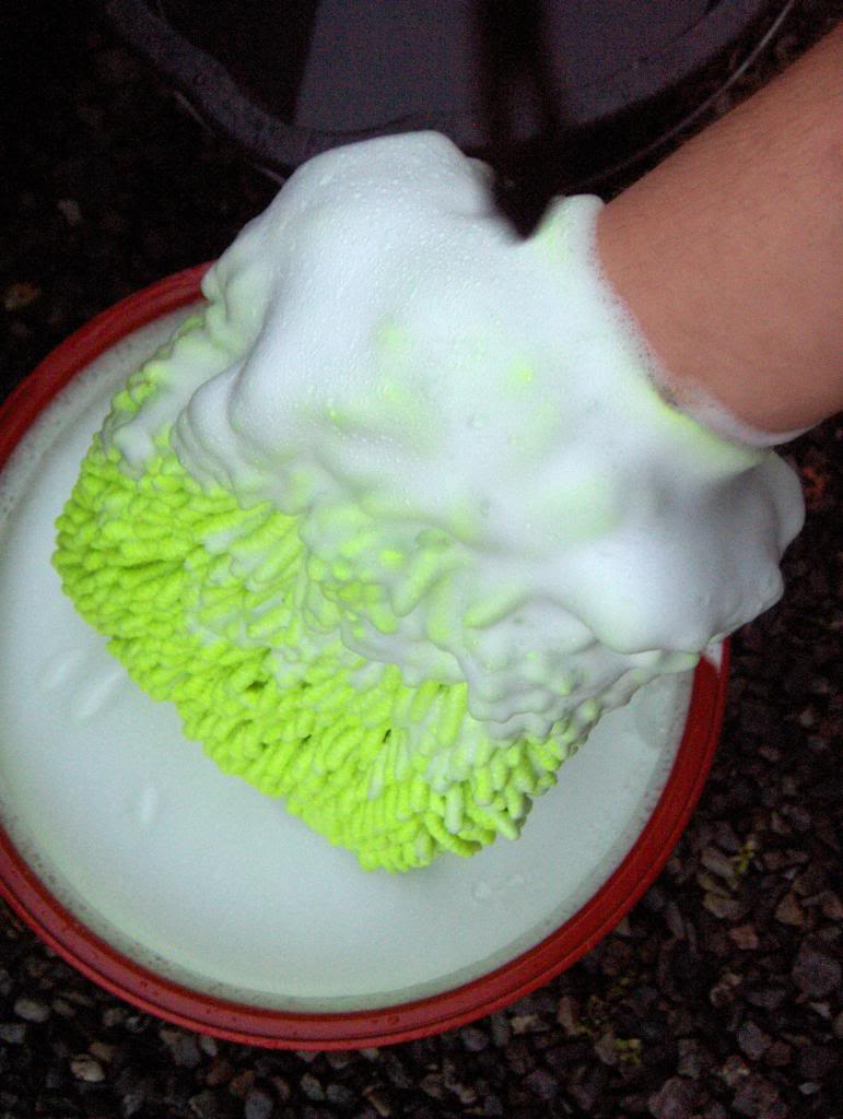

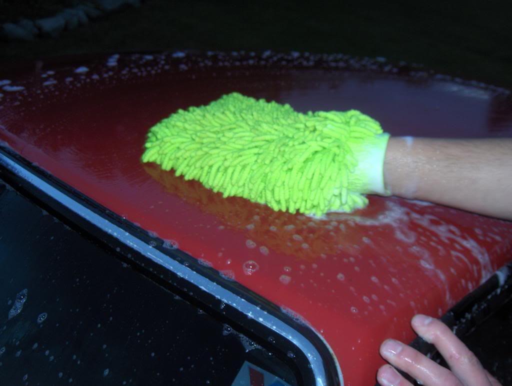

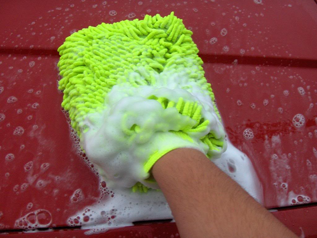

Så var det endelig klart for å begynne med håndvasken. Deilig såpemiks av CG W+G og CG Maxi Suds 2.
Testet for første gang Nanolotus Vaskehansken på denne bilen. Den gikk helt til topp blant de beste hanskene jeg har prøvd. Holdt godt på mye vann og følte virkelig jeg hadde mye vann igjen når jeg snudde hansken.

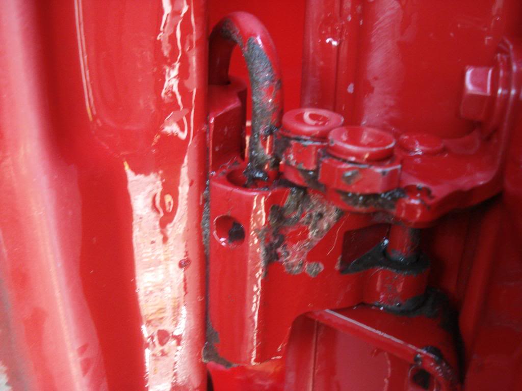

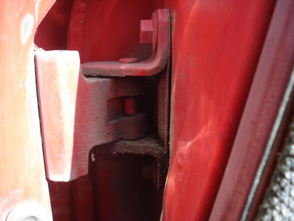

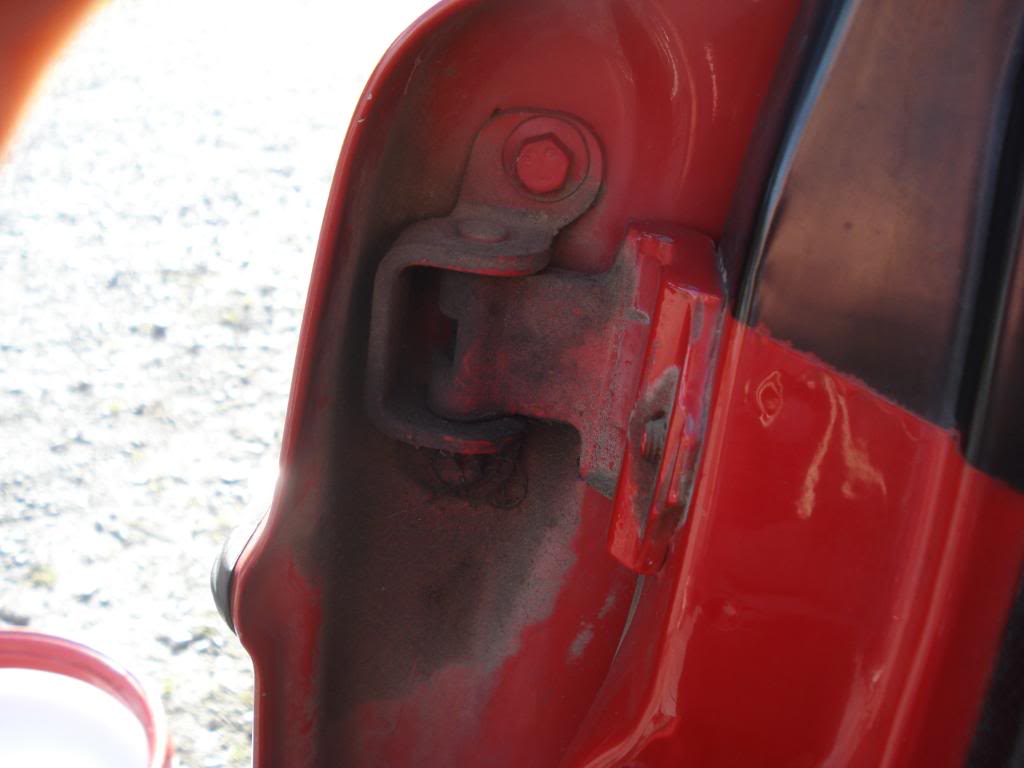

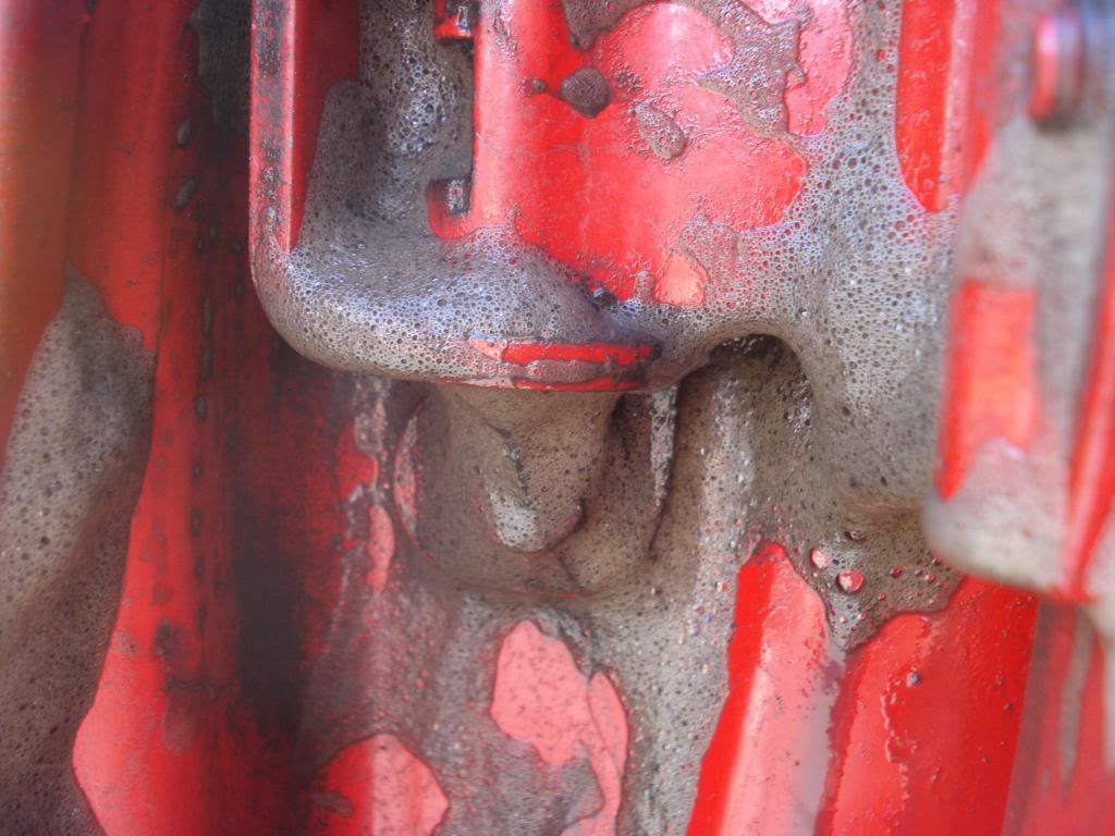

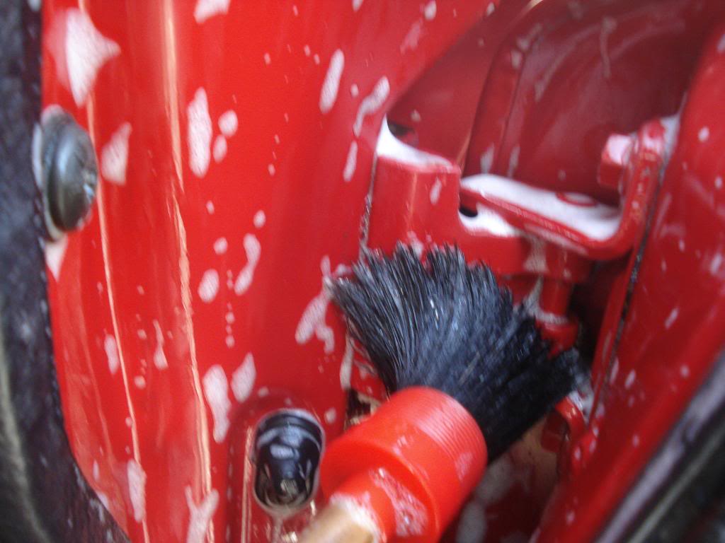

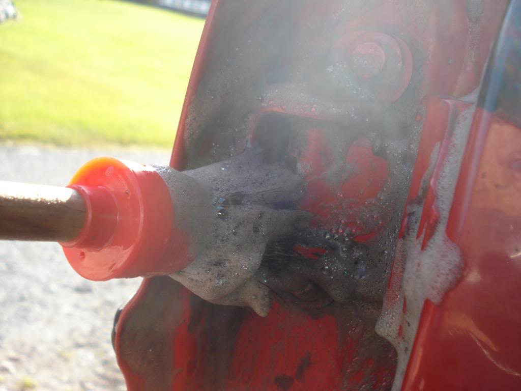

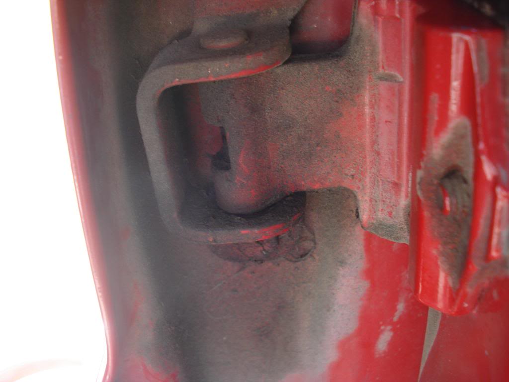

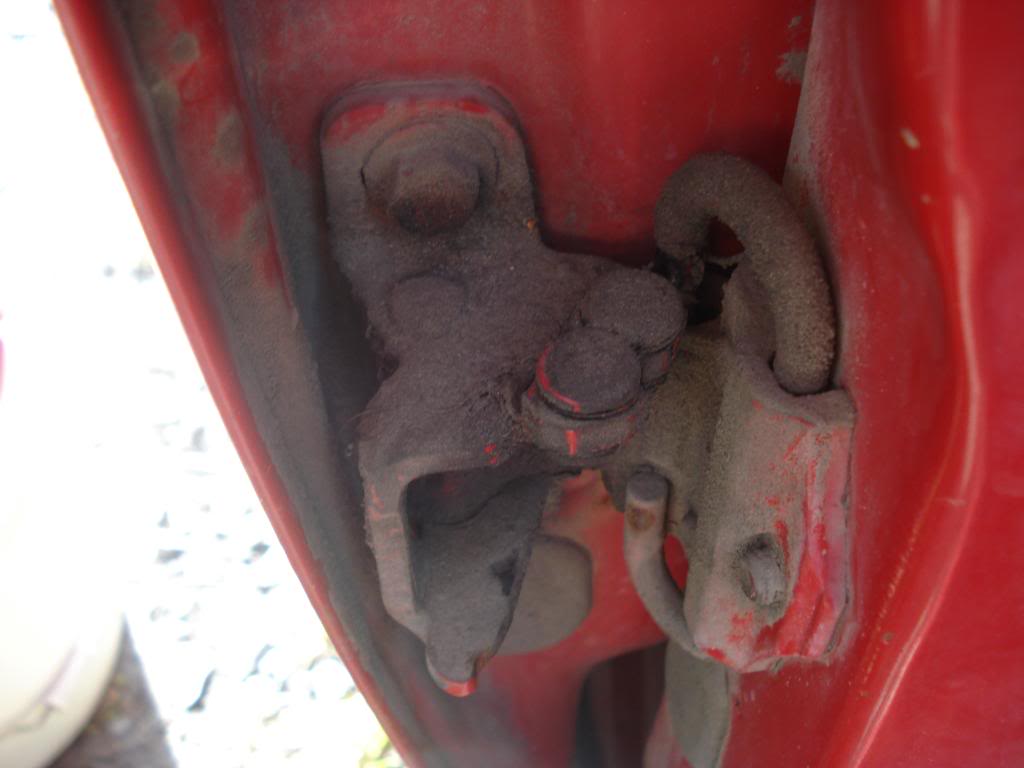

Startet da med å vaske dørhengslene som virkelig trengte en god vask. Prøvde først Surfex HD blandet 1:3 som gikk greit, men gikk like godt på med ren da det gikk litt fortere da :) Veldig fornøyd med denne avfettingen, så har bestilt meg en 5 liters dunk nå!

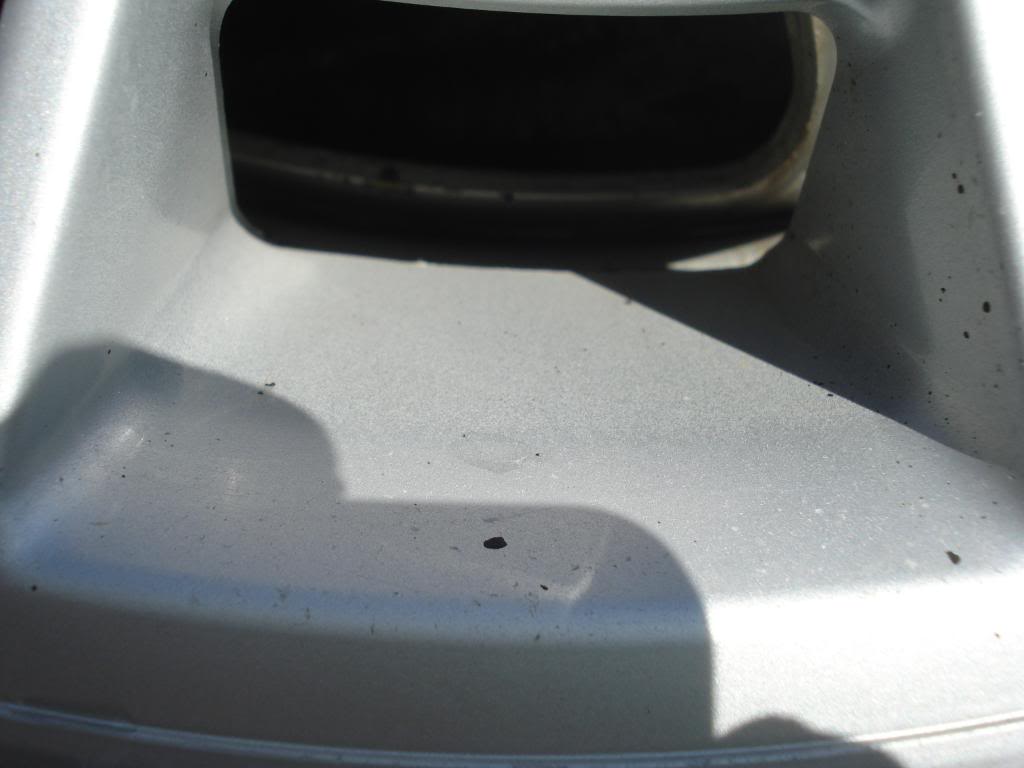

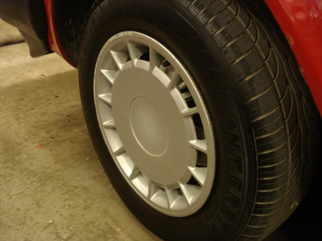

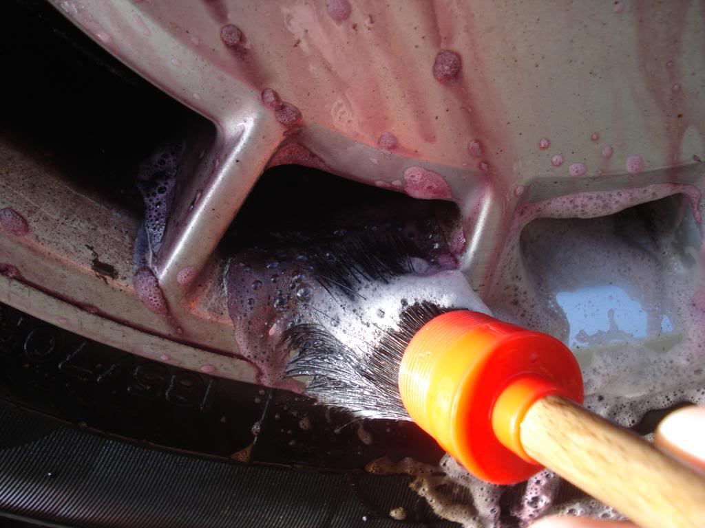

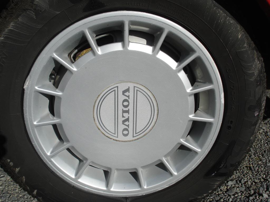

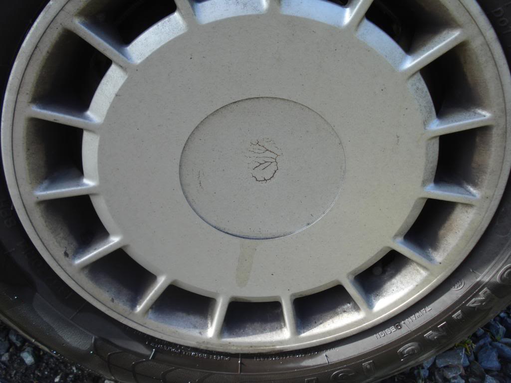

Så var det hjulkapslene som stod for tur:

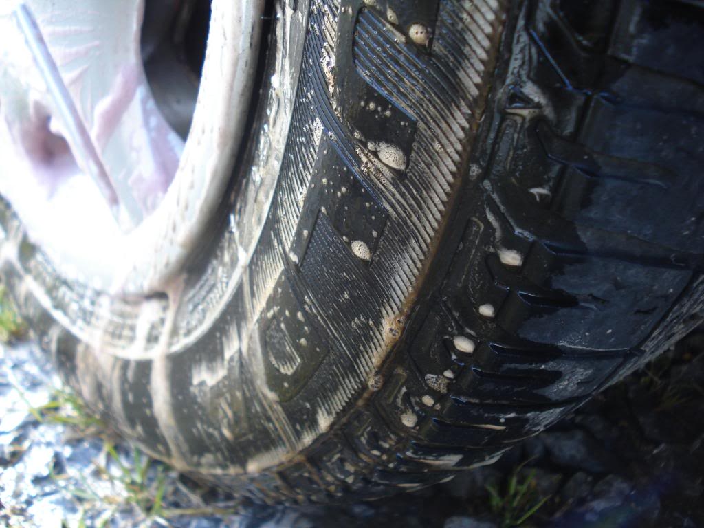

Testet først Bilberry 1:3
Surfex HD på dekk

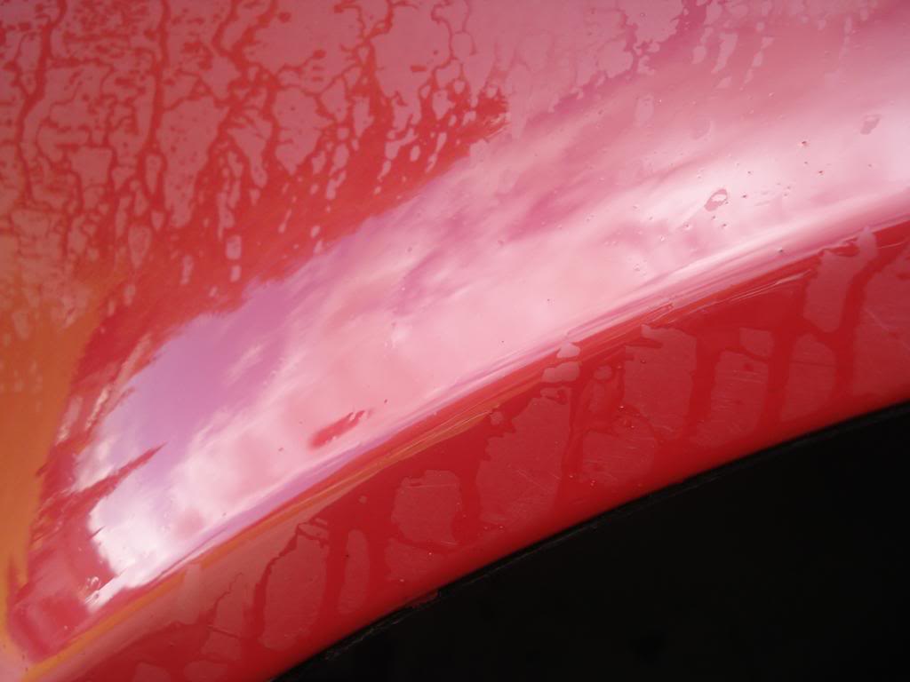

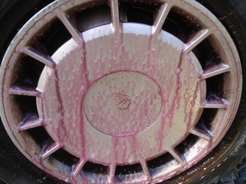

Bilberry ble nok litt for svak for disse, måtte dermed gå på med Ferobet Rustvask. Da ble det fart på sakene, men jeg tror jeg holdt på å stryke med under vasken, da det begynte å blåse ganske bra! Les Rustvask bør ikke inhaleres :P
Men det ble da bra til slutt:

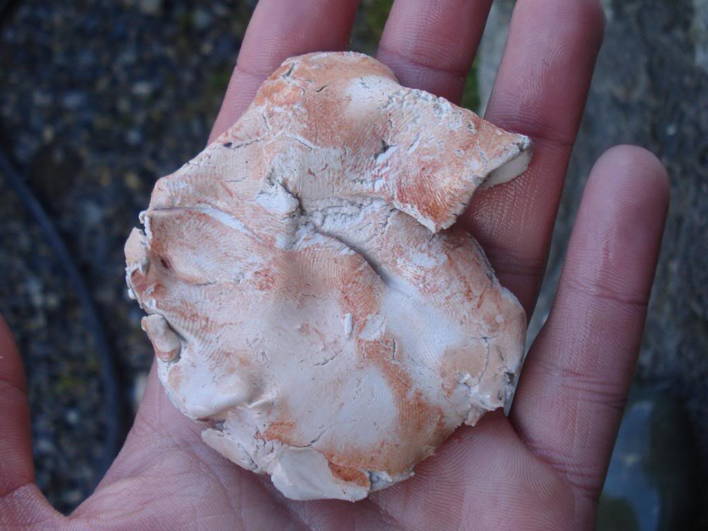

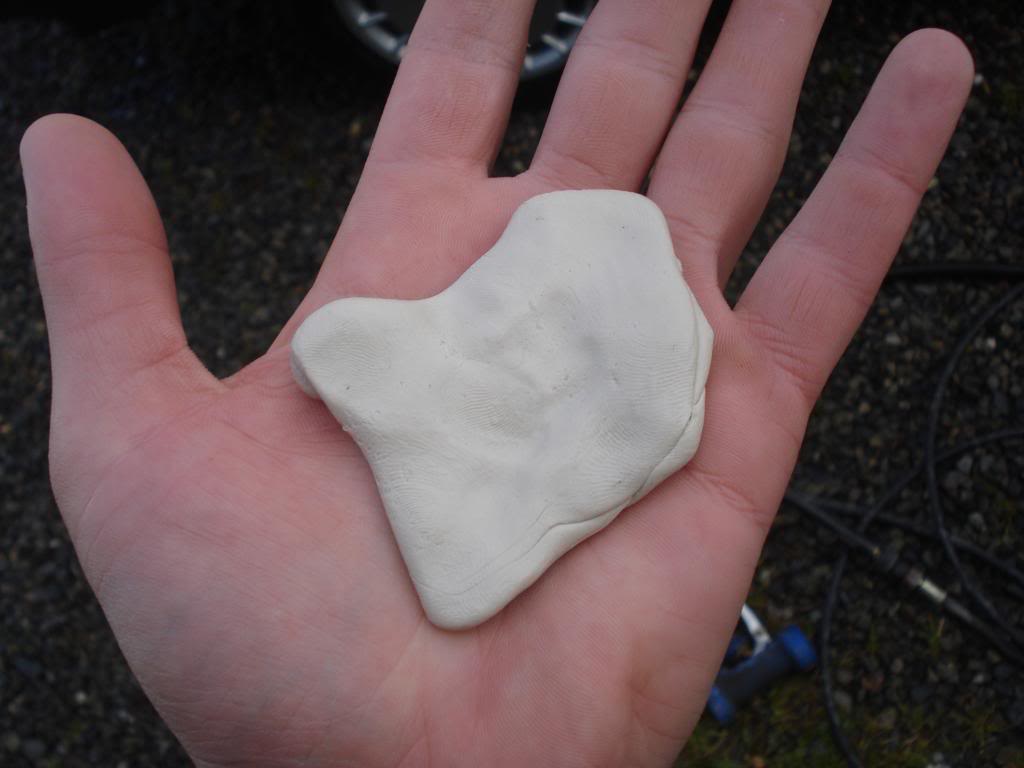

Så over igjen til VS testen mellom Ferrobet og Prickbort. Må egentlig si jeg ble skuffet over Ferrobet Degreaseren. Det var igjen mye mer asfalt på den siden jeg hadde brukt denne på. Så måtte dermed gå over med Prickbort her også for å få bort det meste. Gikk over 2 ganger med å dusje på og spyle av med HT, for så en siste runde med en billig mitt etter fullstendig vask. Da var det ganske lite asfalt igjen, men fortsatt nok til at jeg måtte kjøre en runde med clay. Tenkte da jeg skulle teste den nye Bilt-Hamber clayen min. Burde nok hat regular versjonen, for soft klarte ikke å få med seg all asfalt her.
Mye død lakk her ja…

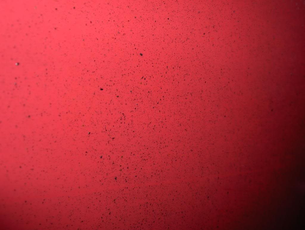

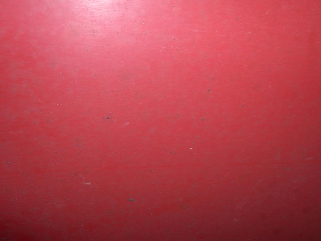

Så til inspeksjon av lakken!
OBS STERKE BILDER!!!

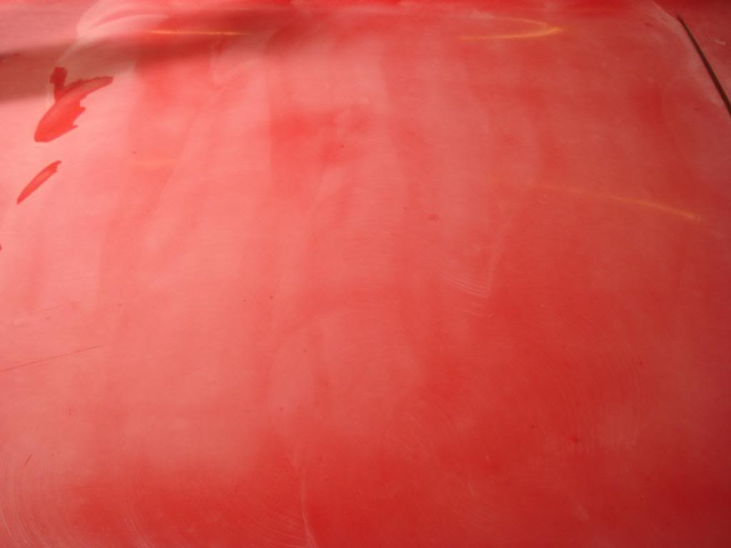

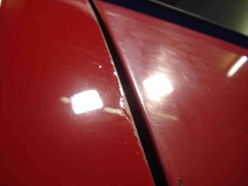

Clayen lagde nok mye merker her pga mye oksidert lakk. Tror ikke den lager så mye merker på lakk med klarlakk.

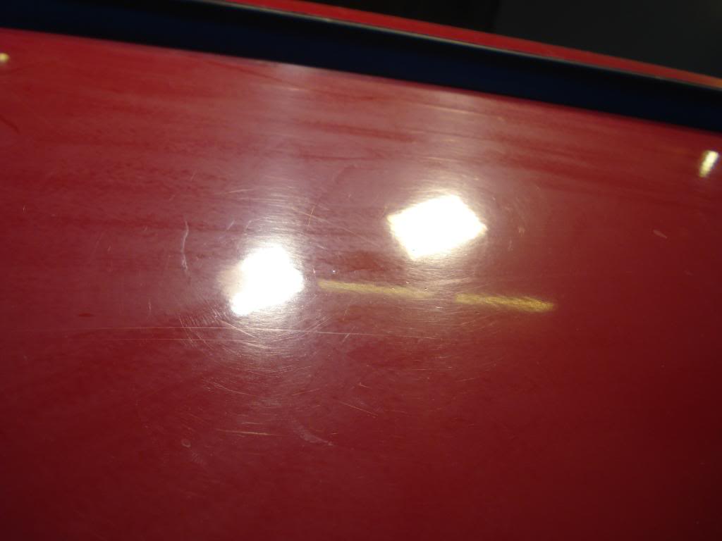

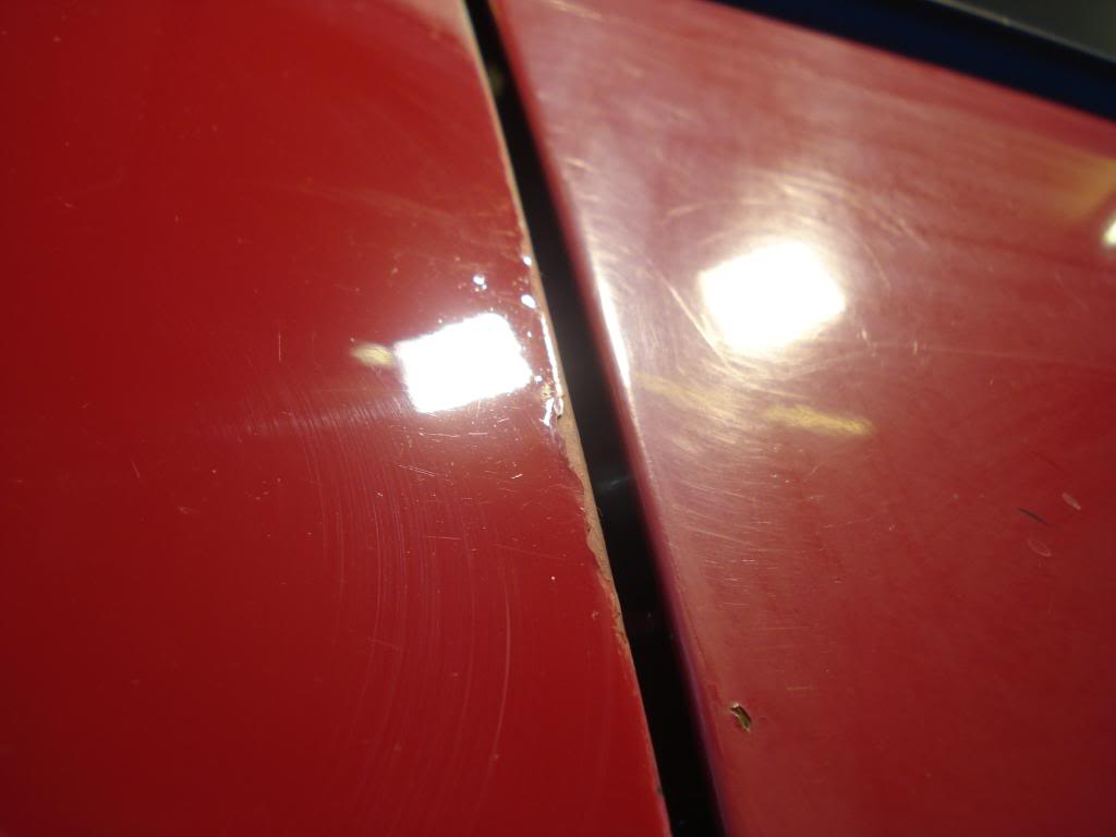

Så litt korrigeringsbilder

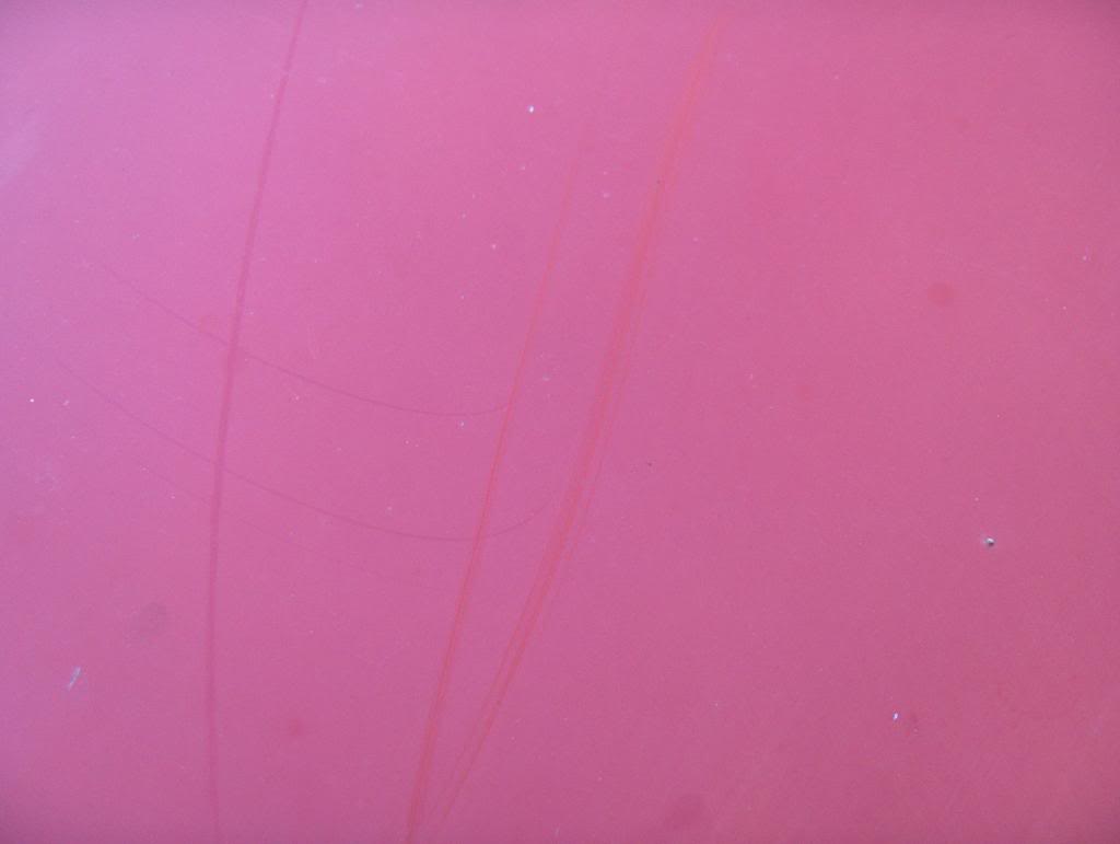

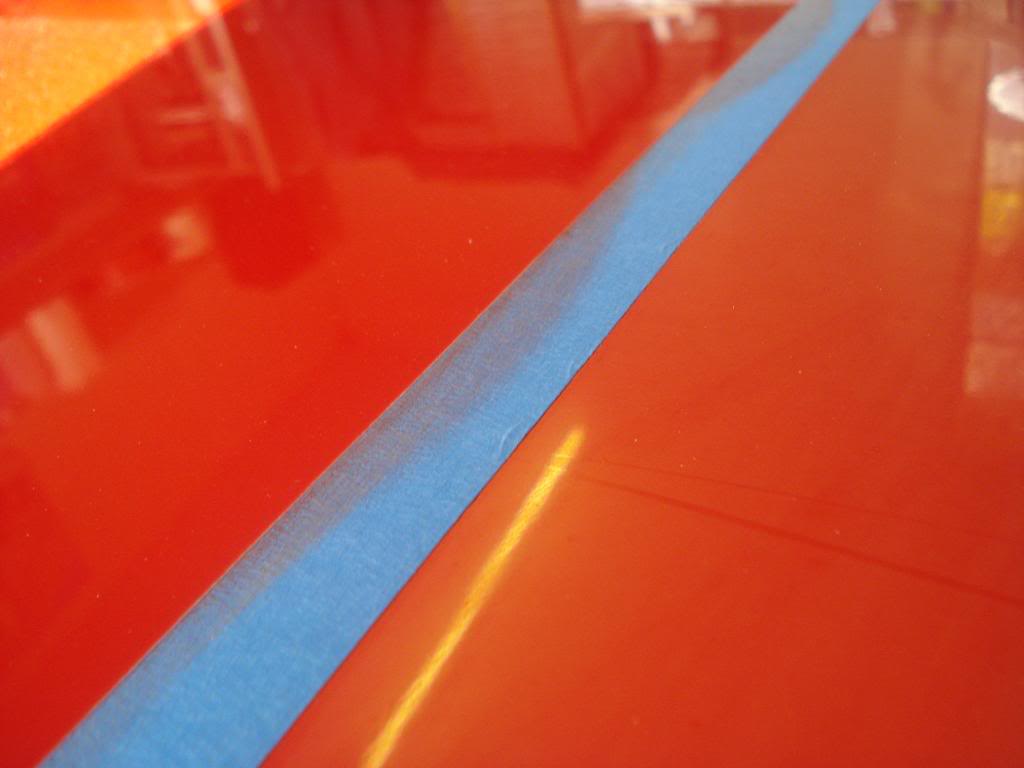

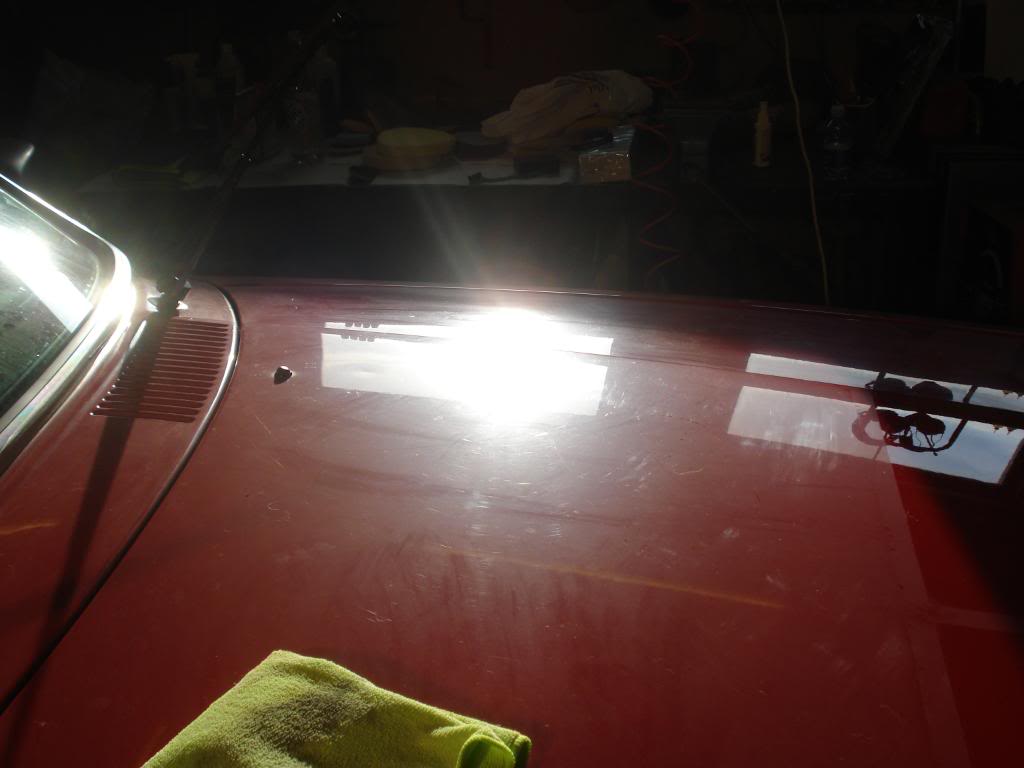

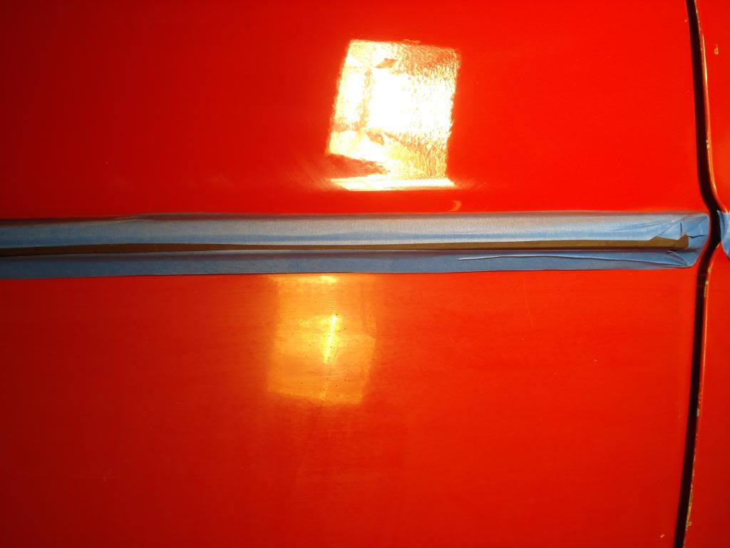

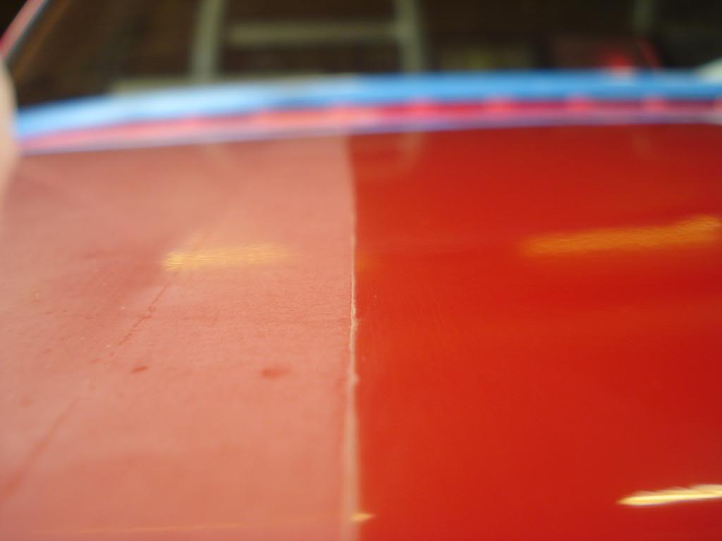

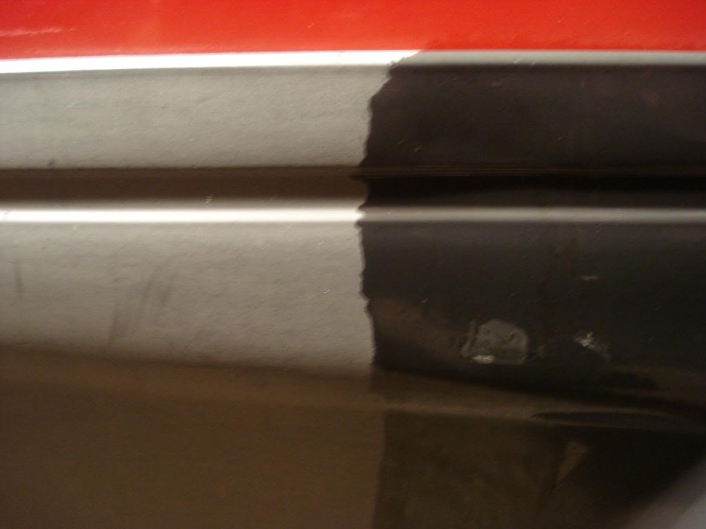

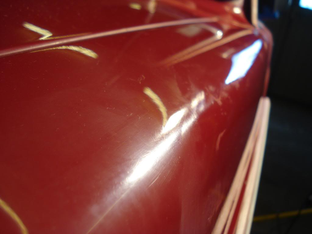

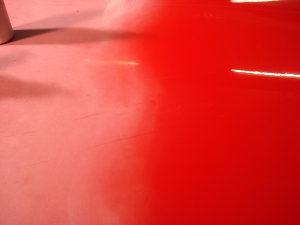

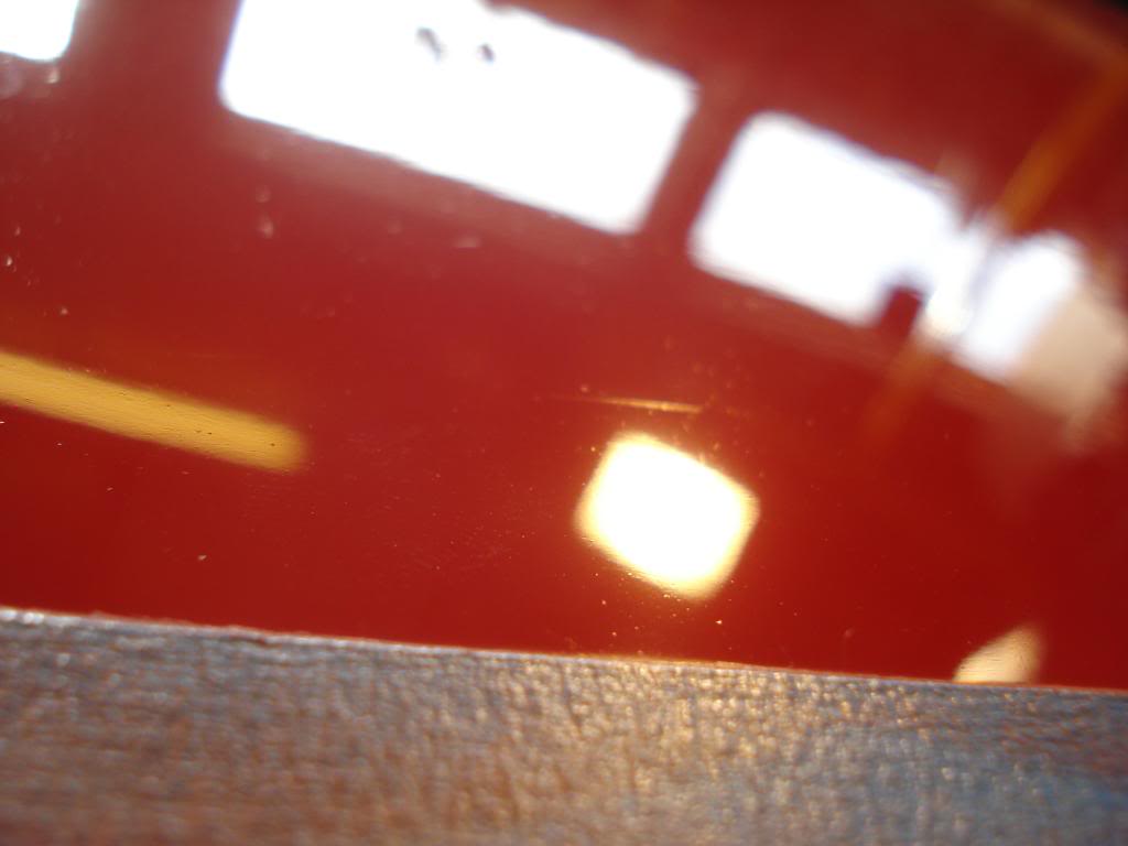

50/50 etter MG#105 på cutting pad som jeg testet først.
Men som dere ser tok det ikke alt. Ble bedre meg ull!

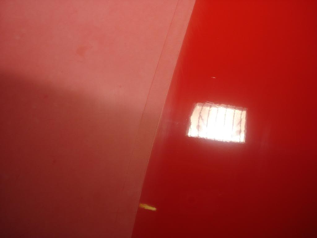

Før:
Etter:

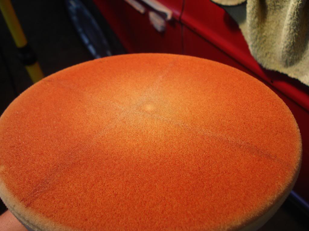

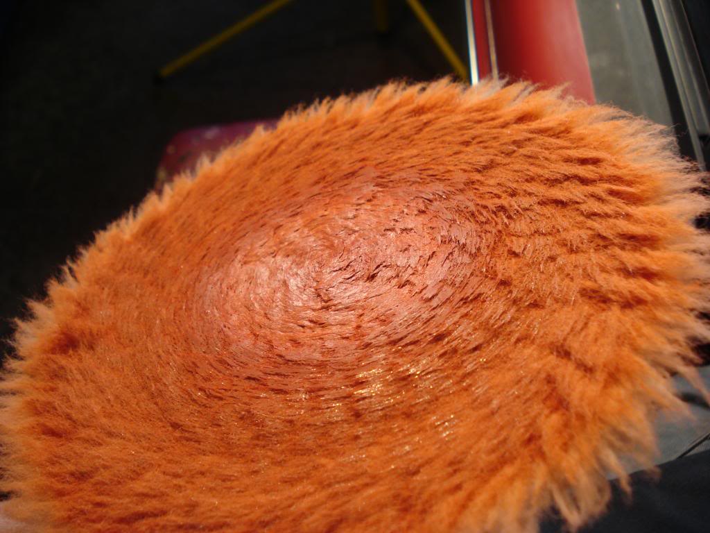

Morsomt å rense padden hele tiden...
Noen flere 50/50 bilder.

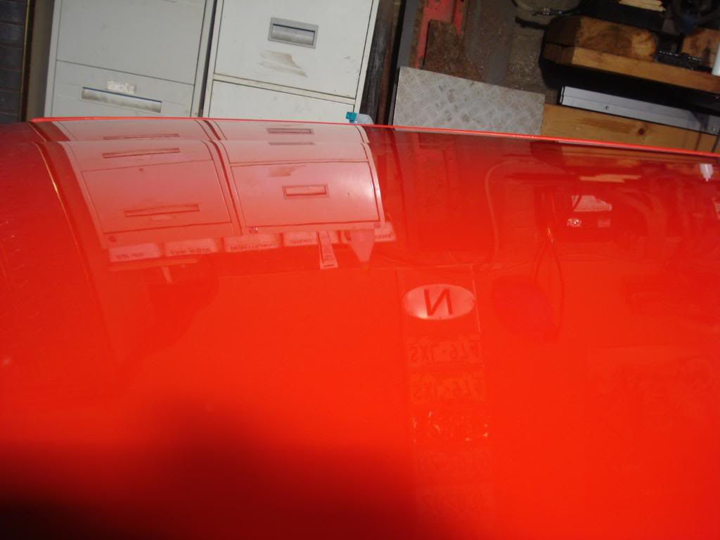

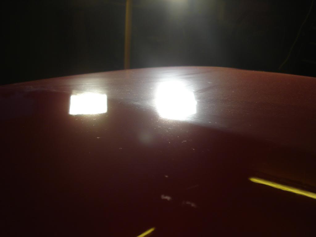

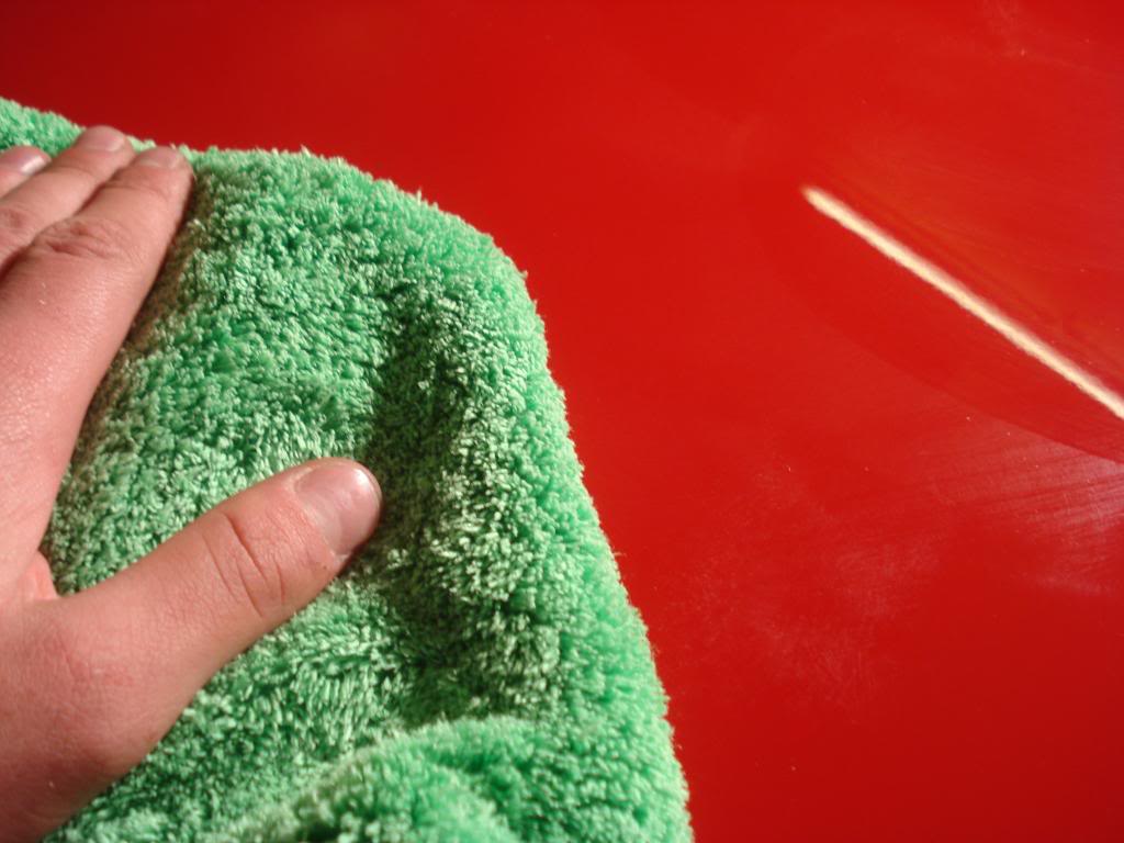

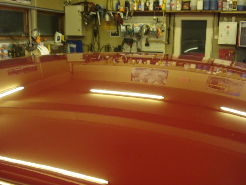

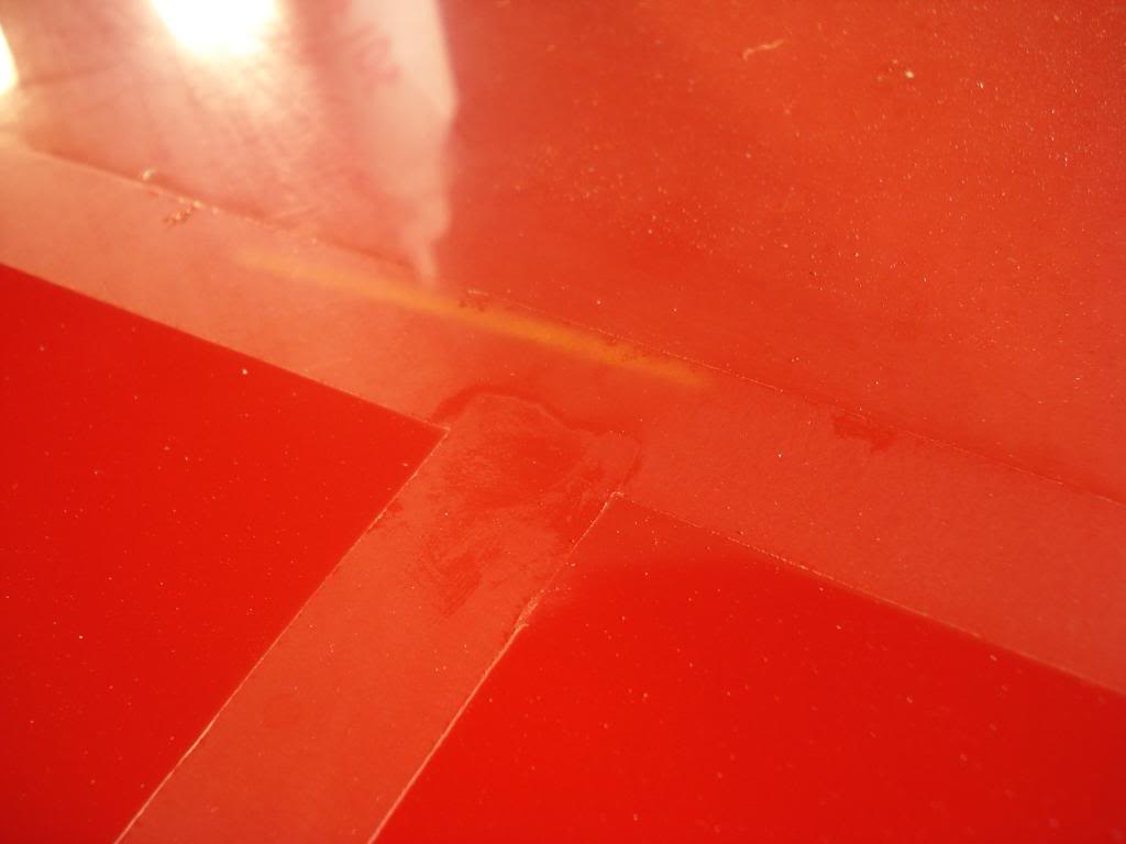

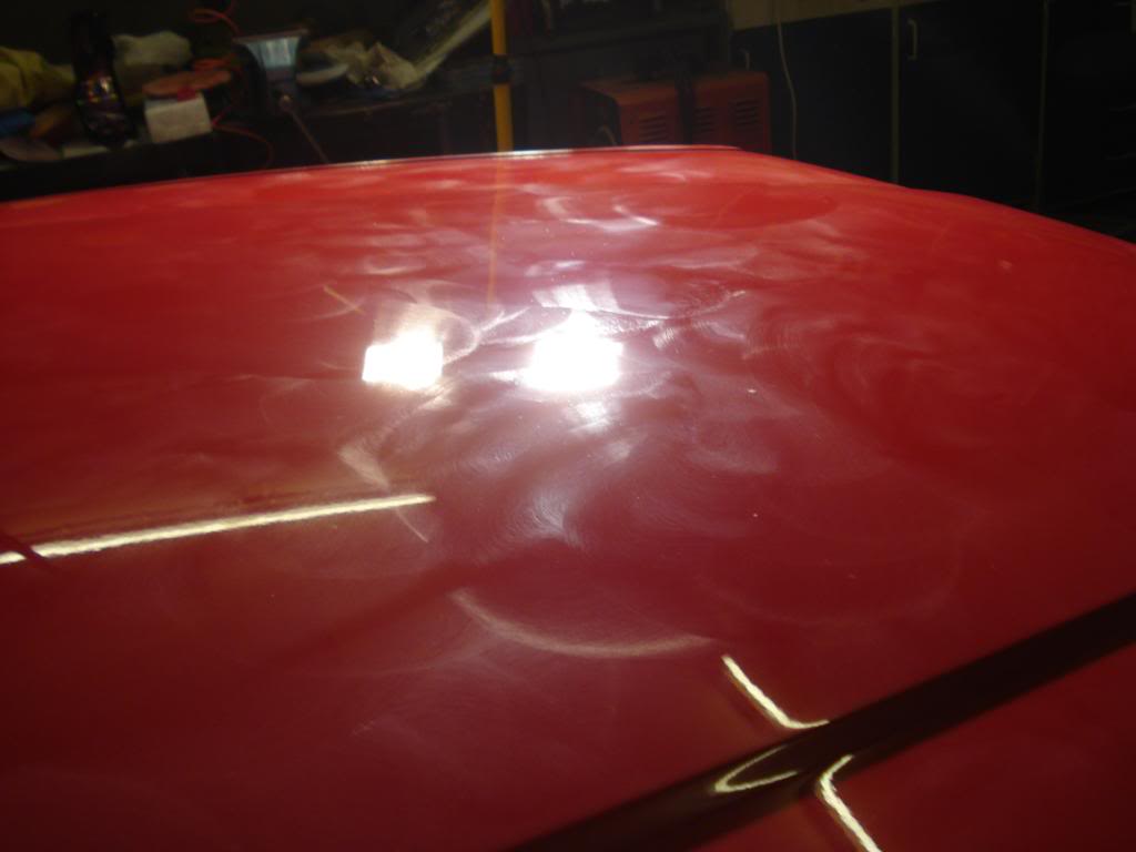

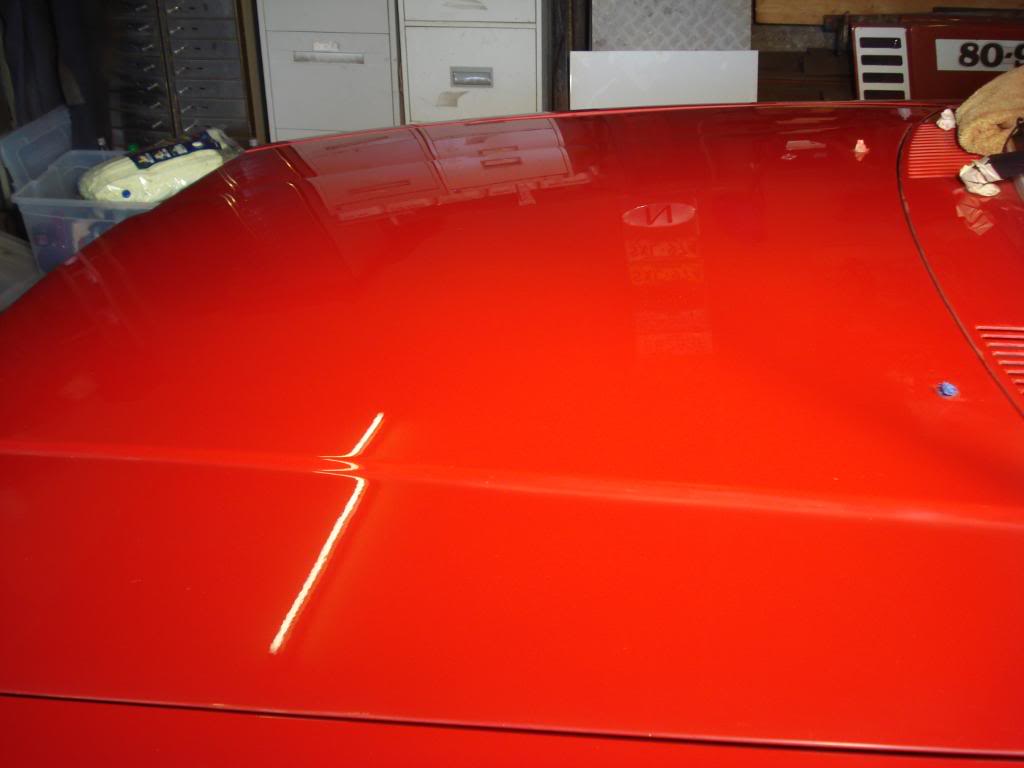

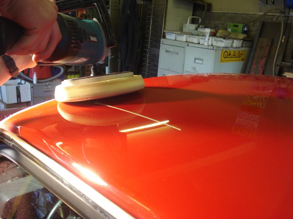

Så var det bagasjelokket da…. Lakken her var utrolig hard. Dette er før MG#105 på Scholl ull:
Dette er etter :blink:

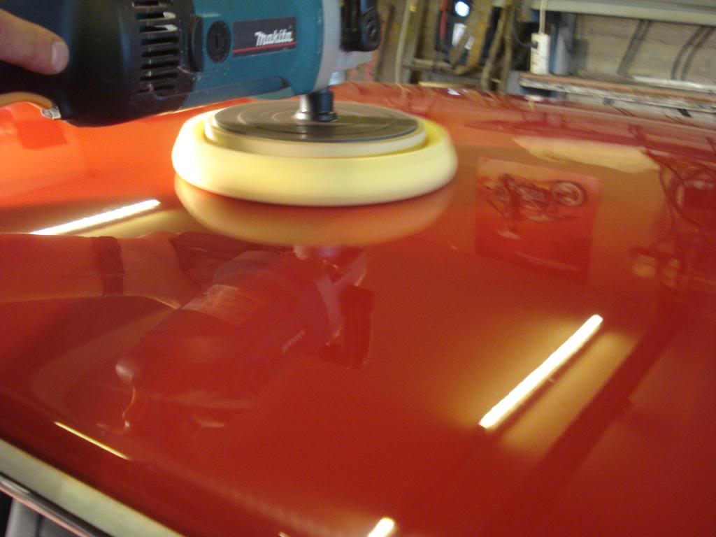

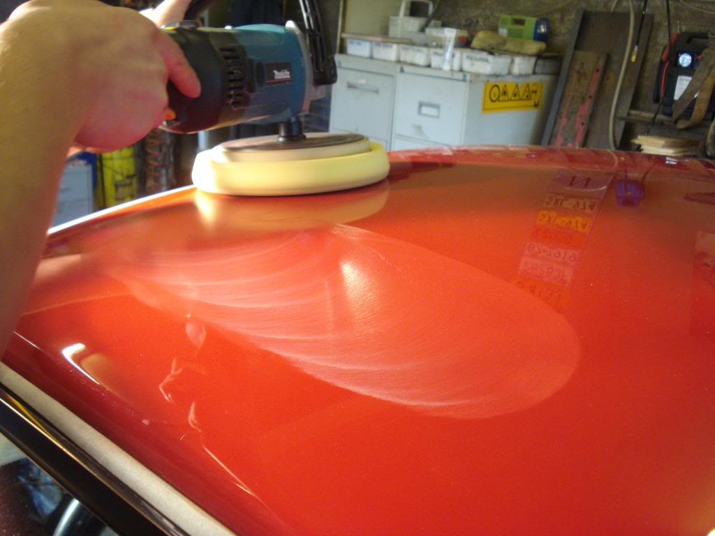

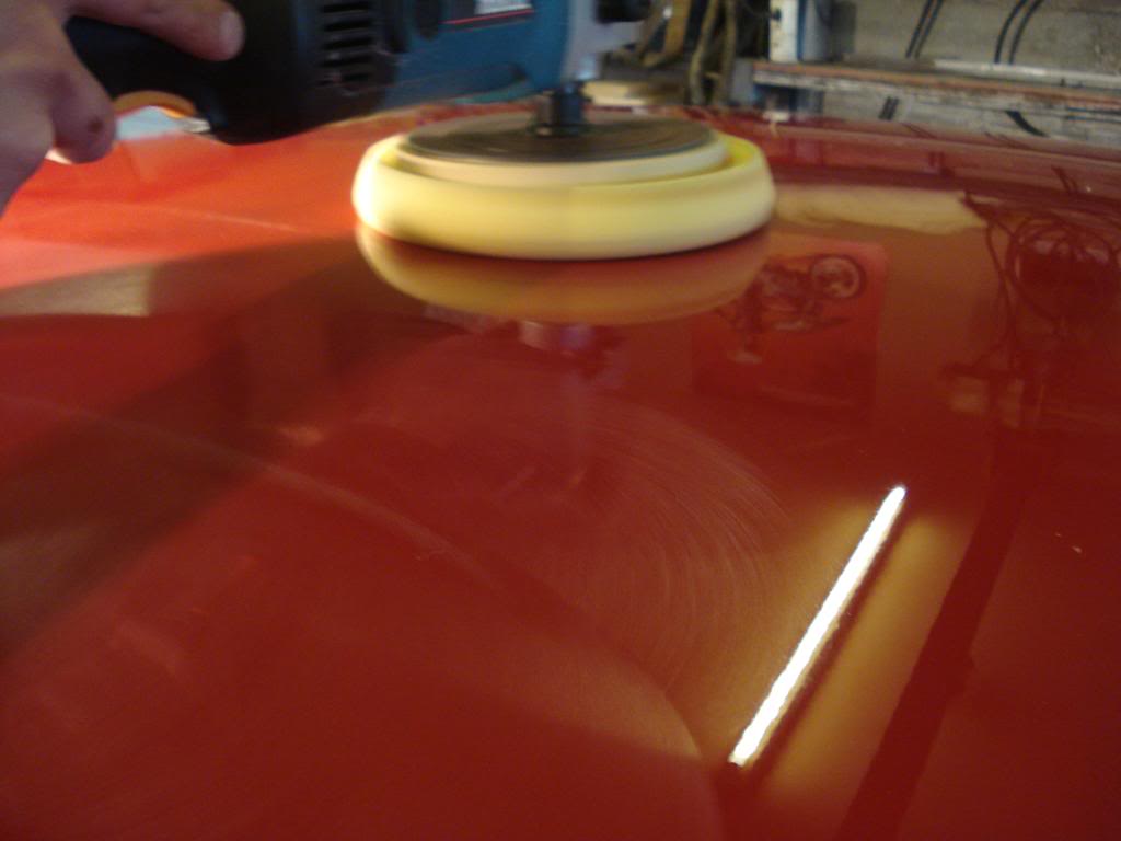

Her måtte det sterkere lut til. Etter jeg fikk tips fra Lex om at Makita ull var veldig sterk, fyrte jeg opp den. Da ble det sving på sakene

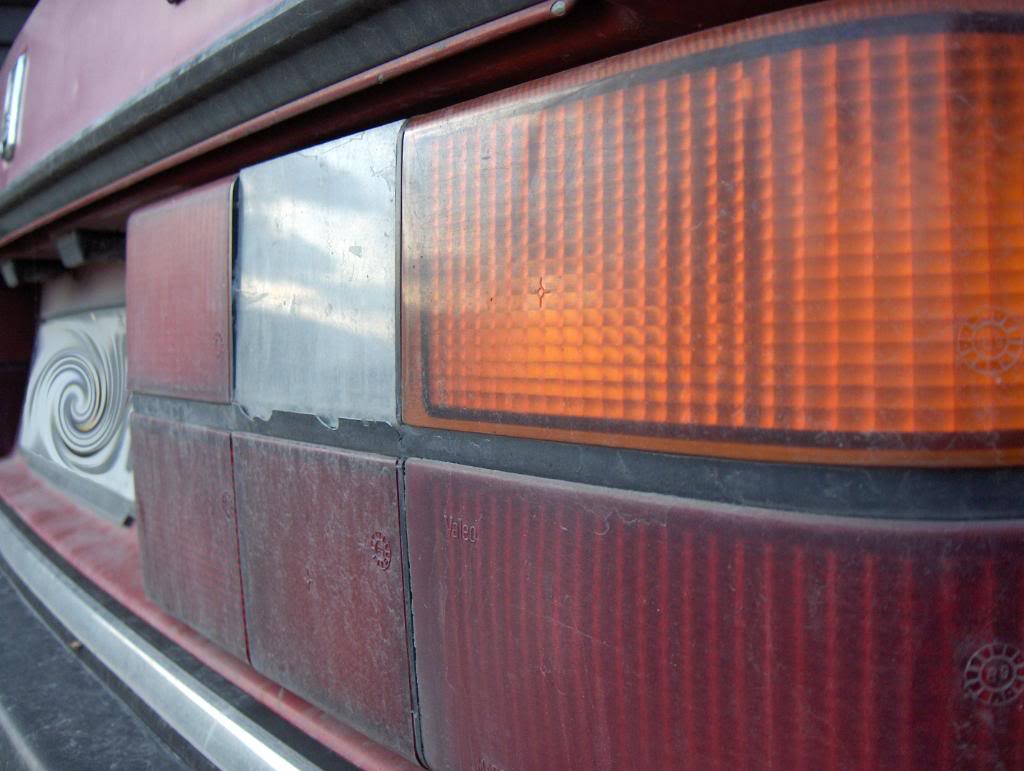

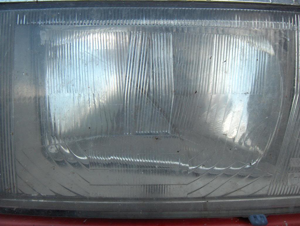

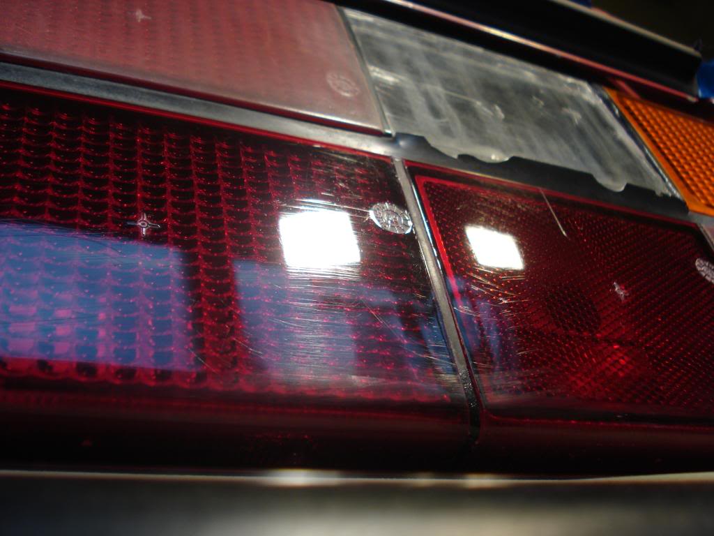

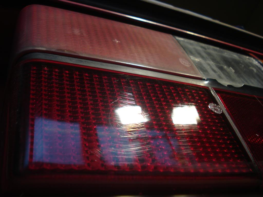

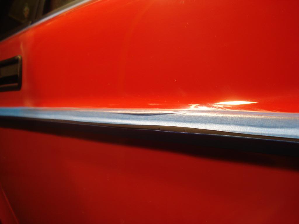

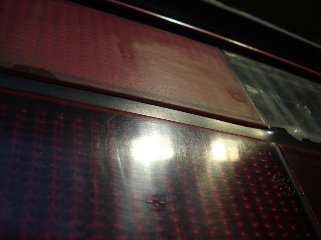

Baklyktene fikk seg også en liten runde. Men tror nok eieren må investere i nye ;)

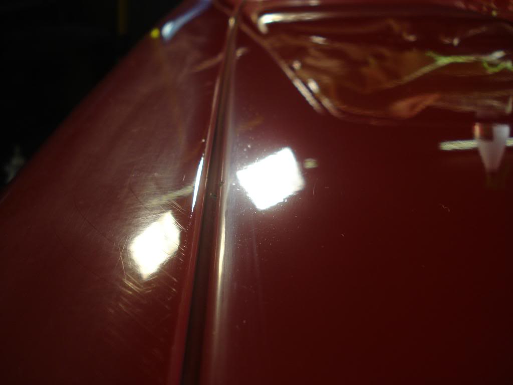

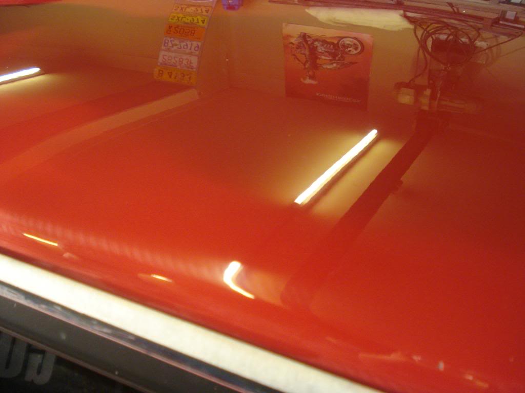

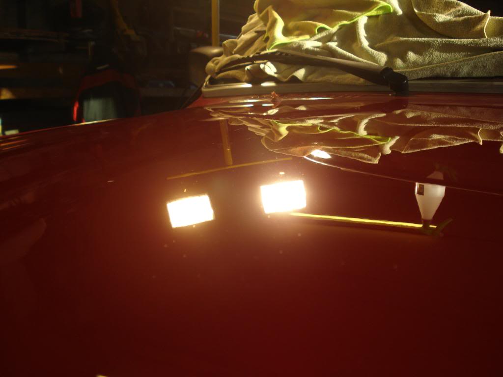

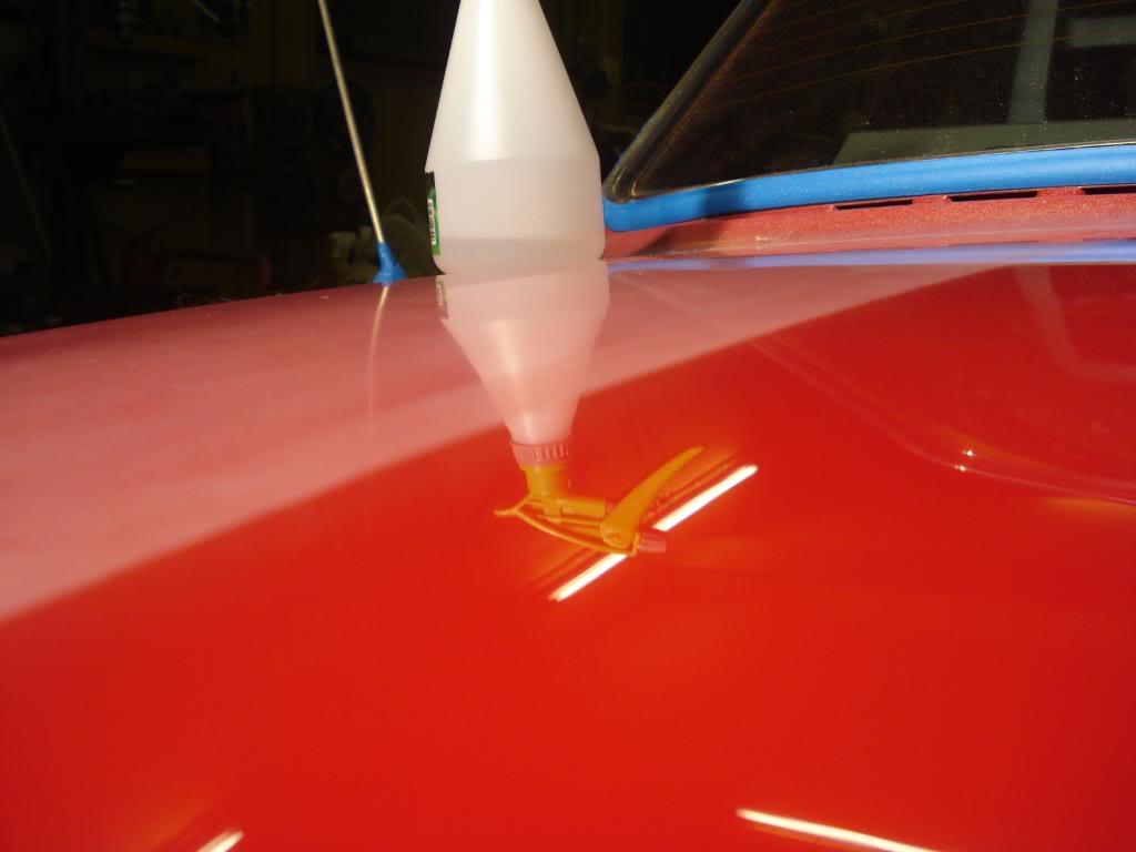

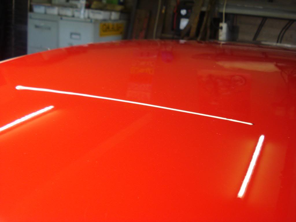

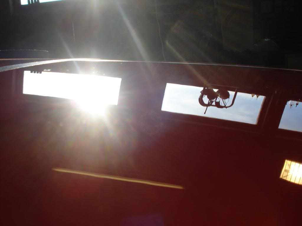

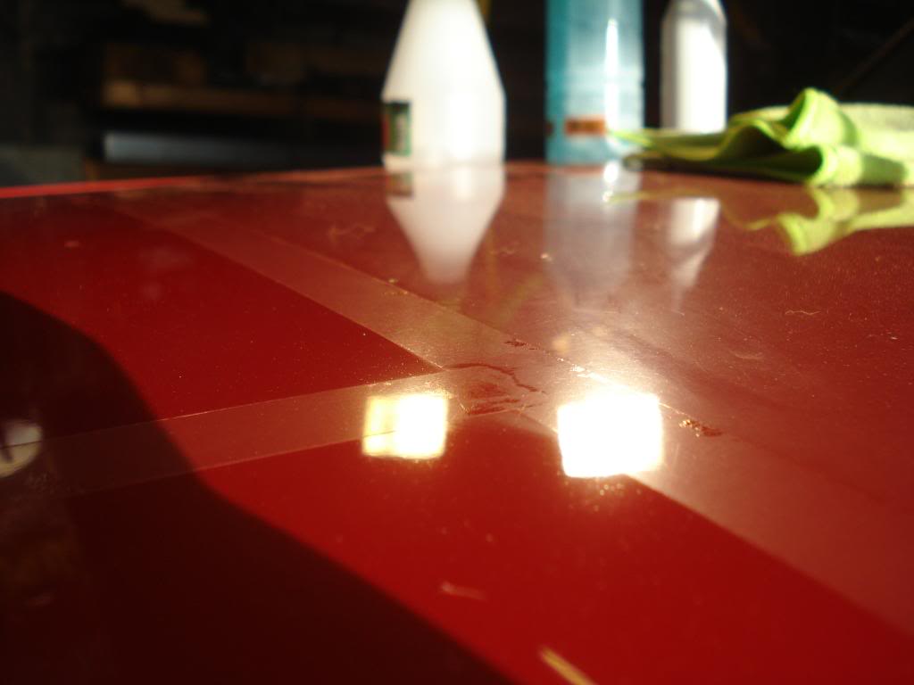

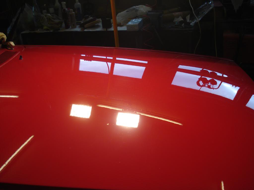

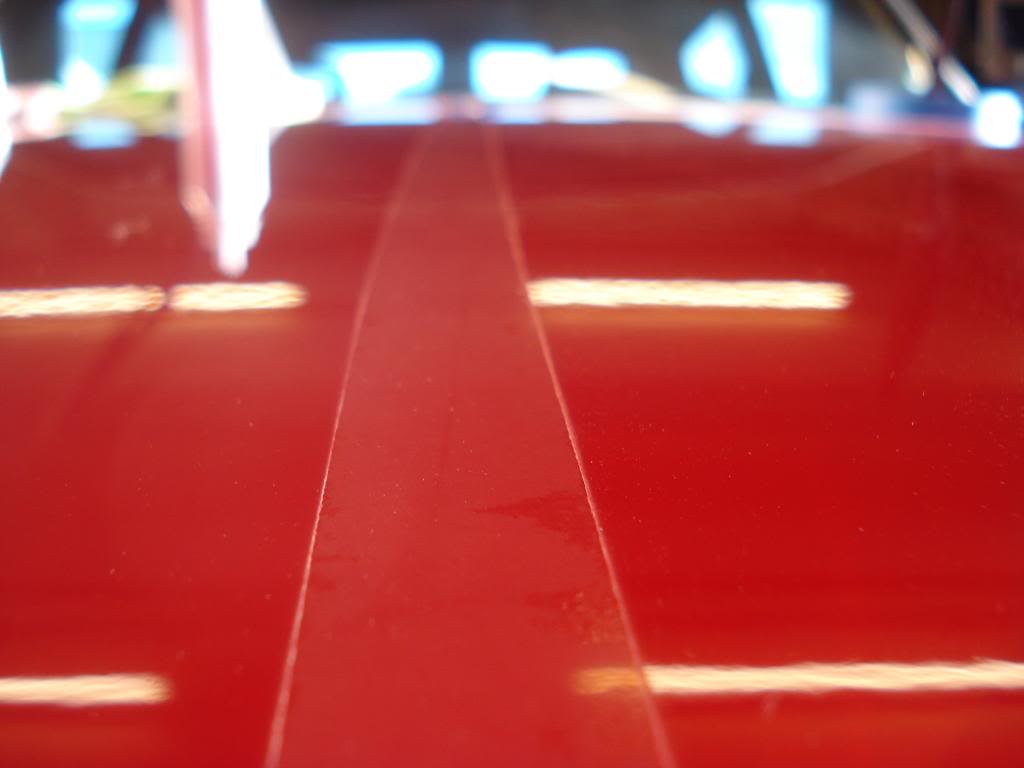

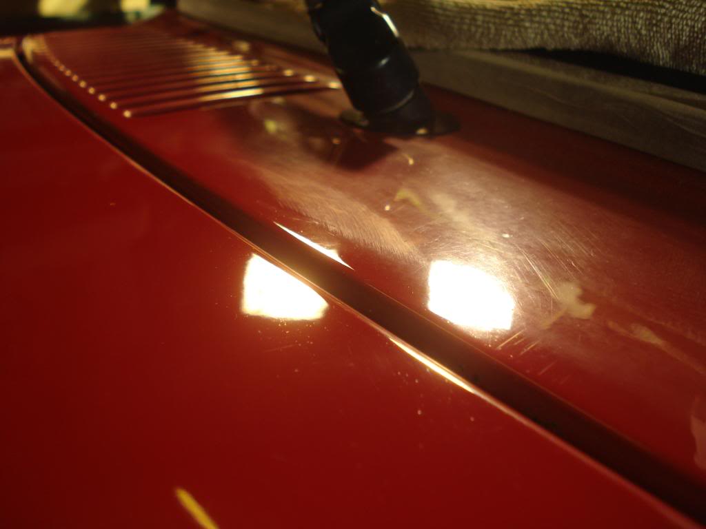

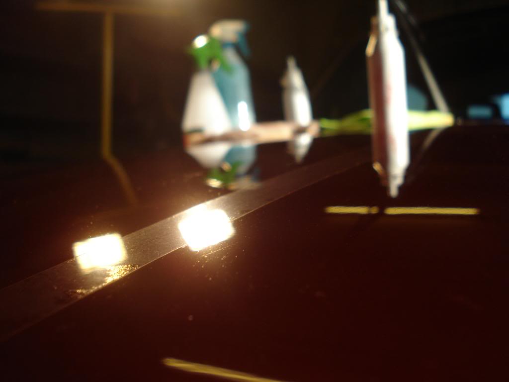

Så var det klart for MG#80 på polish pad. Dette fjernet det som var av hologrammer, samt at det la igjen en veldig pen LSP klar overflate B)
Litt død lakk igjen her også…

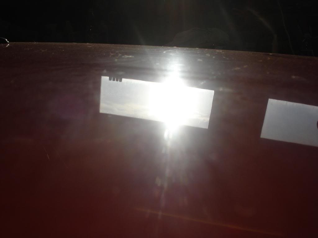

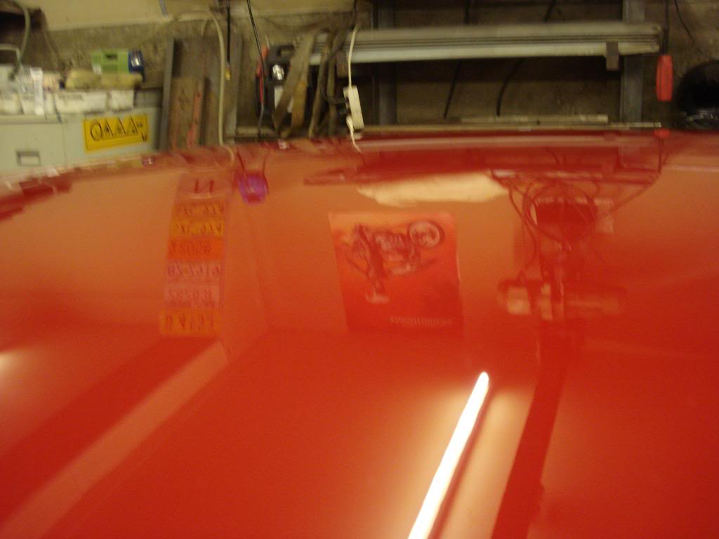

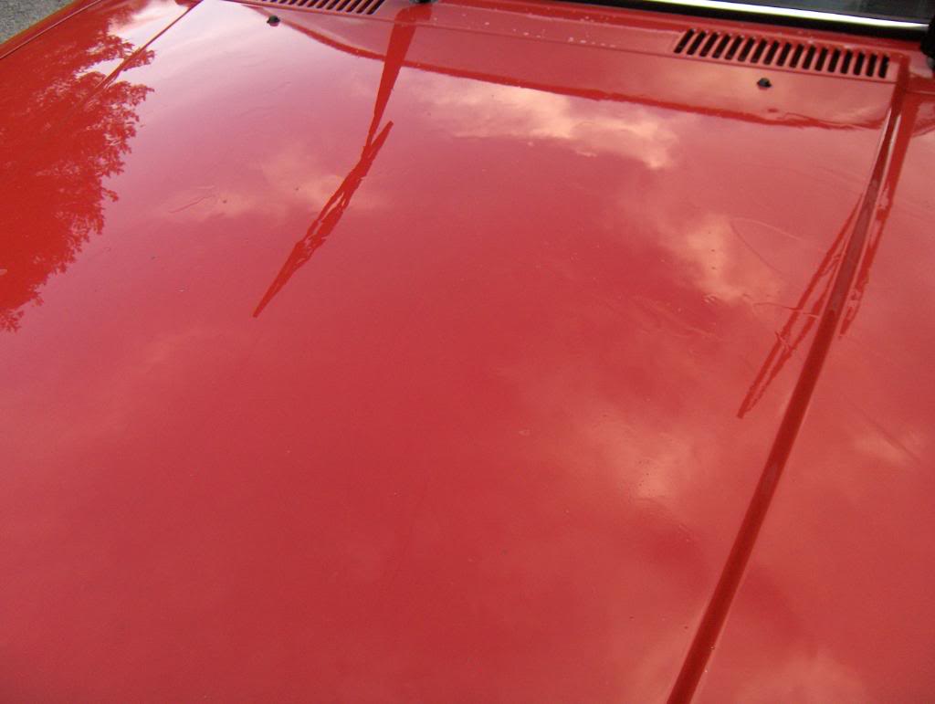

Så litt etter bilder :)
Så ut for å vaske av polishrester:
Flere som syntes lakken var blank :P

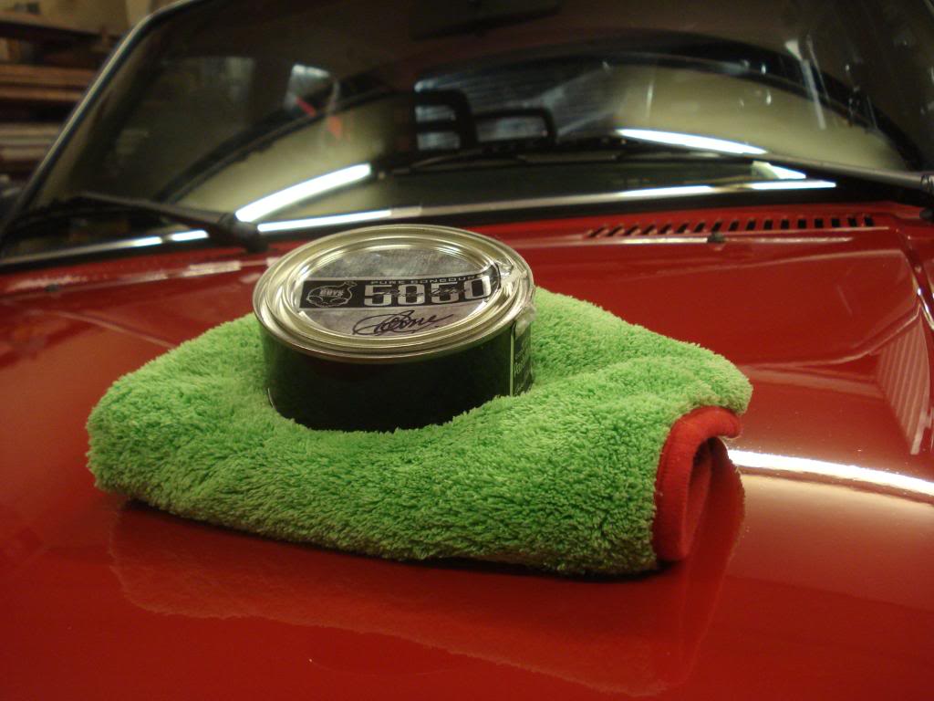

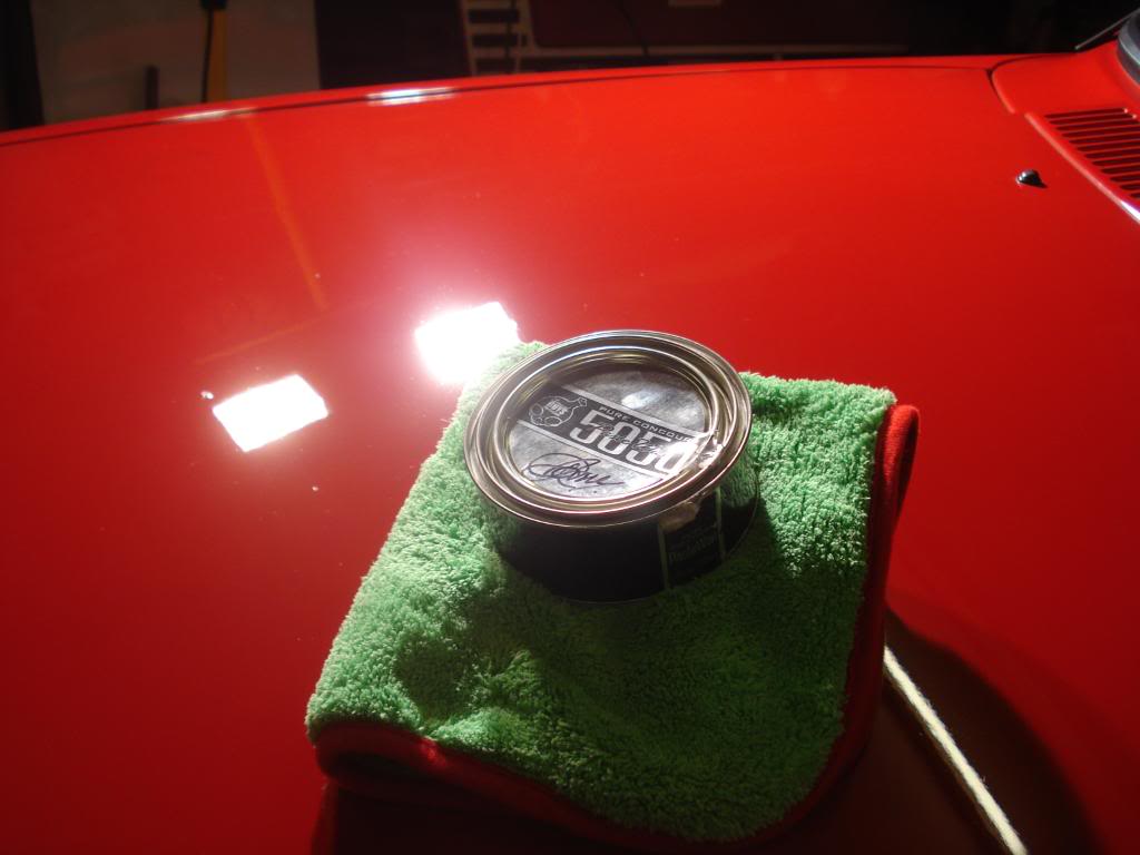

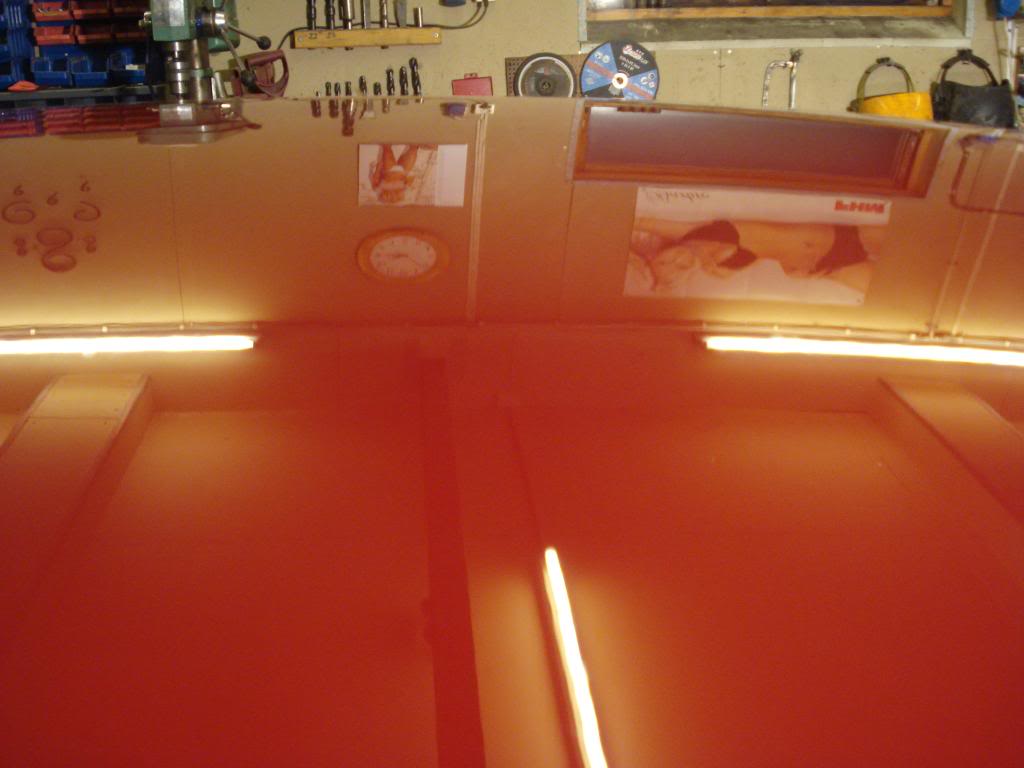

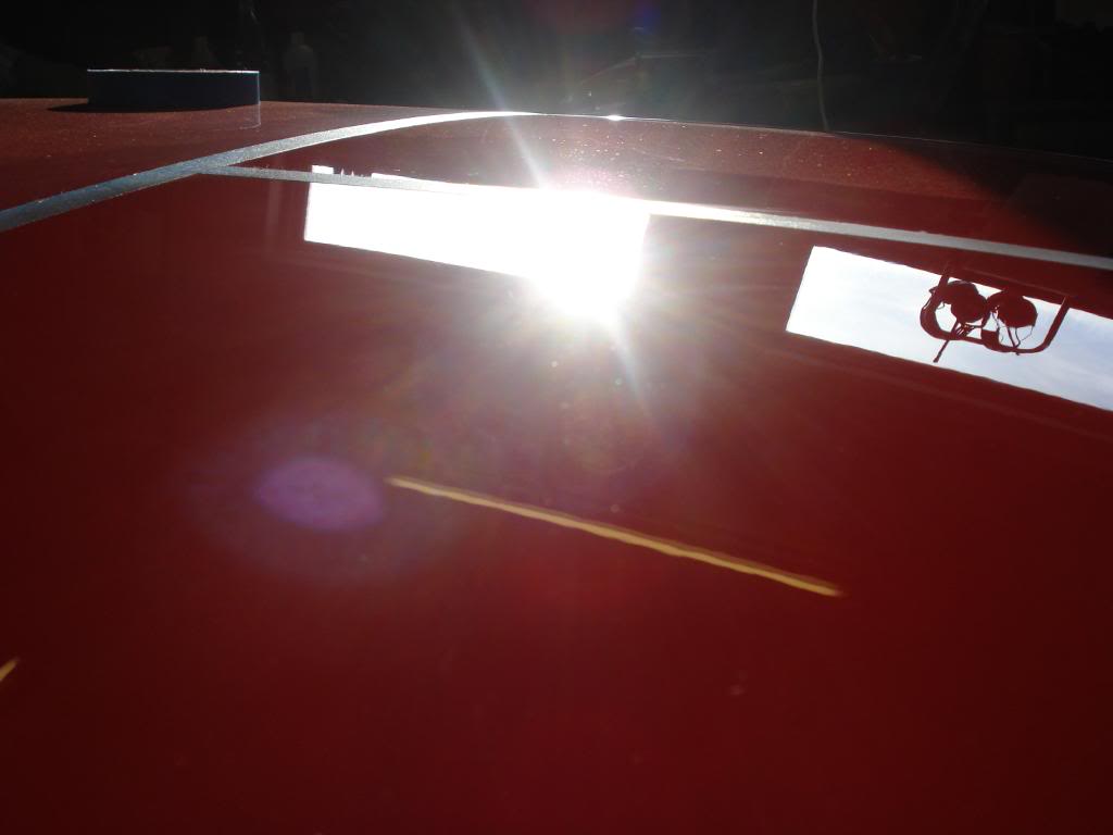

CG 5050 på

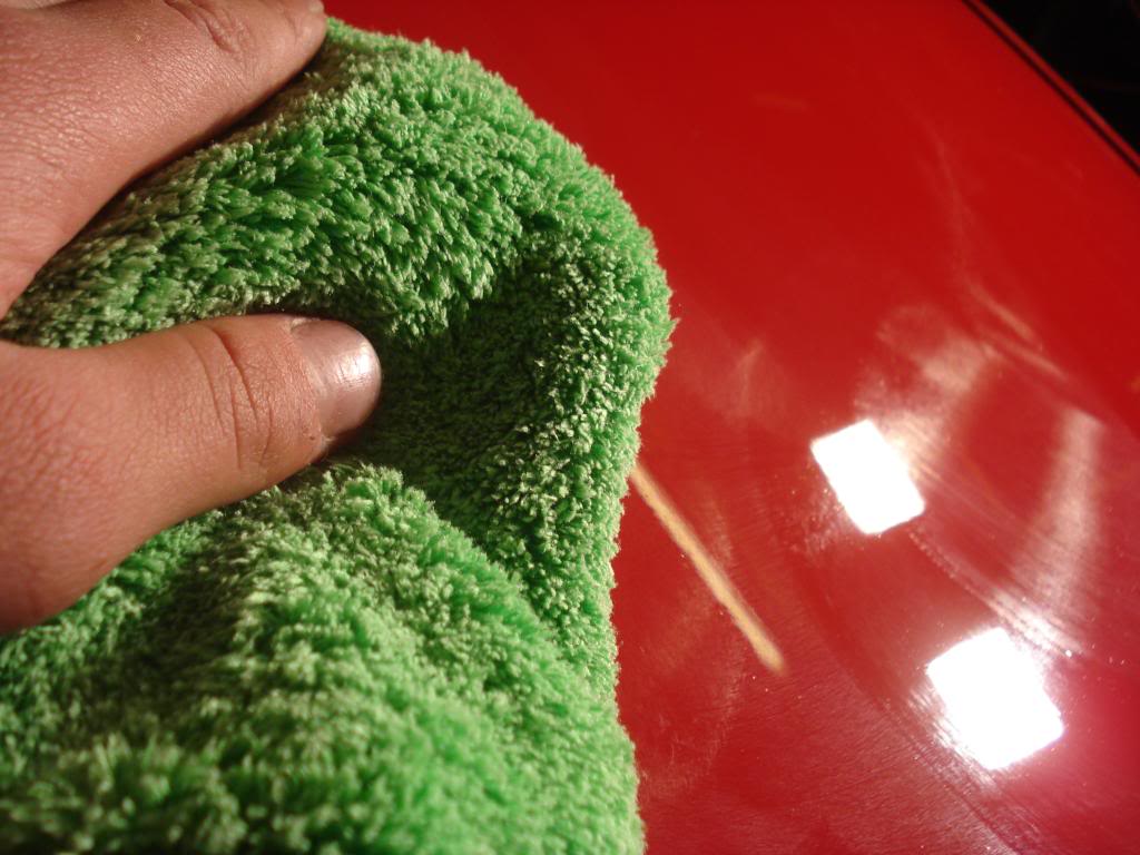

CG 5050 av med Micropac Green Monster. Denne MF kluten er sykt myk, og ble med en gang min nye favoritt til å buffe voks med :D
Håndavtrykk :)

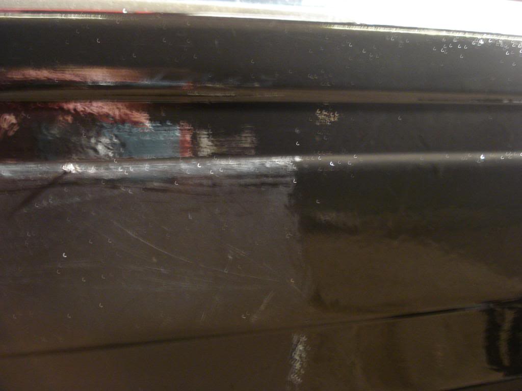

Så litt 50/50 bilder av listene som sikkert aldri hadde smakt på en vinylfornyer. Sugde produkt like mye som lakken gjorde Både lakk og plast på denne bilen var rett og slett knusktørt. Testet også Nanosvampen på lister det hadde kommet litt polish på, det var lekende lett å fjerne :D Nanosvampen er virkelig good shit B) Fikk også testet 3M GPAC på denne bilen etter MG#105, og den var veldig grei å bruke, men tror jeg må venste med en konklusjon av den til jeg har brukt den på en bil med klarlakk. Men den var veldig hendig å bruke for å fjerne limrester som satt igjen der det en gang i tiden var lister på denne bilen :P

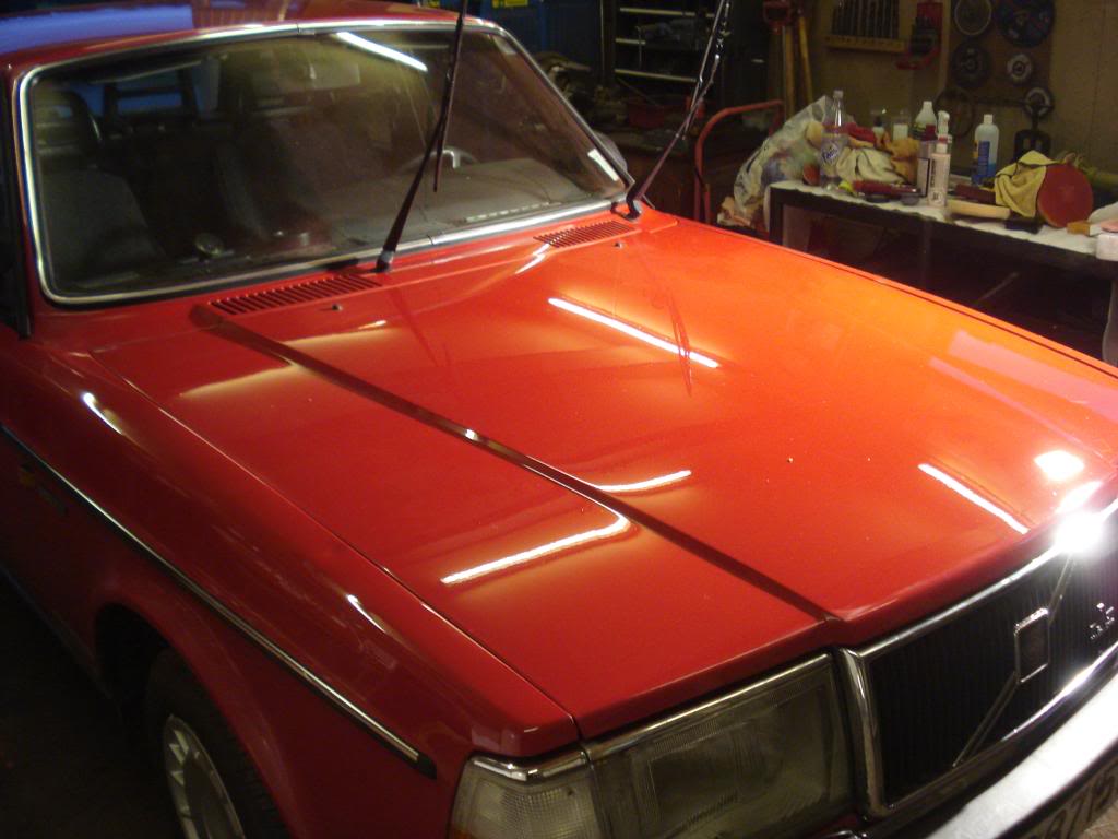

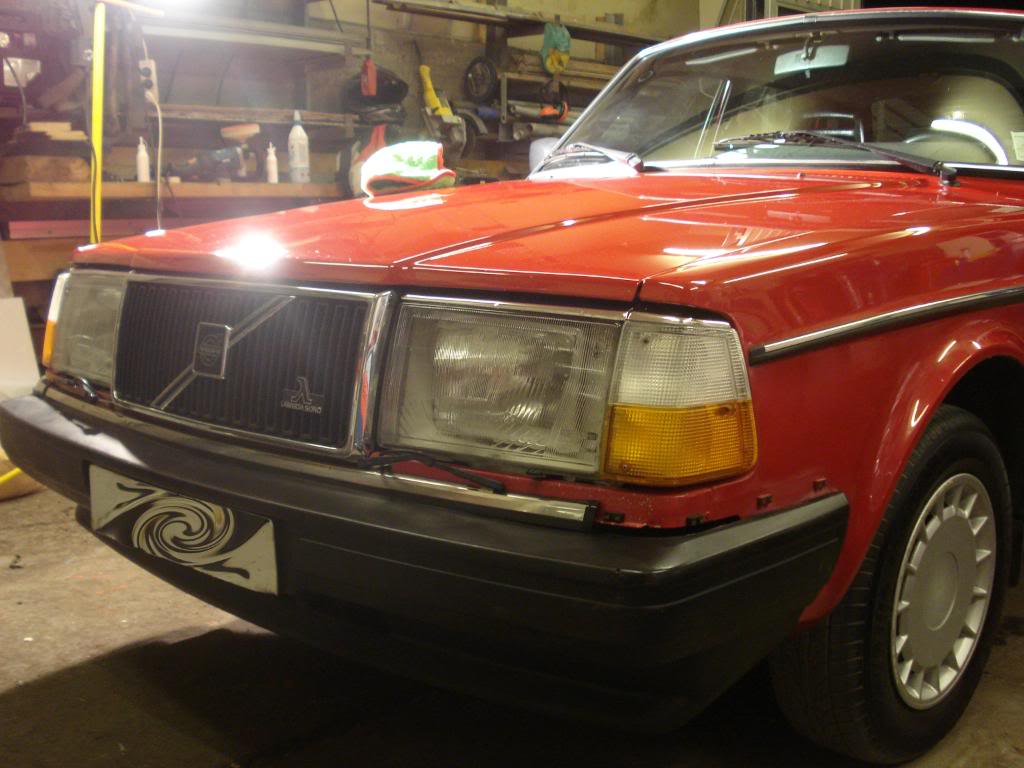

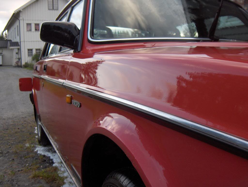

Etter voks!
Megs High Endurance
Det ble desverre sent før jeg ble ferdig, så ingen bilder ute i sola. Får se om jeg får tatt noen senere.
Dette var alt for meg denne gangen. Tror nok ikke jeg skal ta på meg biler med SS lakk på en stund, for det var mye herk og vasking av så å si alt utstyr etterpå. Men det var en fin erfaring å ha med seg. Ble heller ikke 100% fornøyd med resultatet, men så lenge eierne var fornøyde (noe de var) så er det vel greit nok. Det jeg syntes var verst med denne lakken, var at de stedene du ikke kommer til med maskin og må gå på for hånd, blir det så mye dårligere. Ser skillet veldig godt. Men men, bedre enn ingenting,

Sliter du med asfalt så bruk prickbort på tørr bil, synes det fungerer en del bedre ;) Igjen, ser veldig bra ut B)
