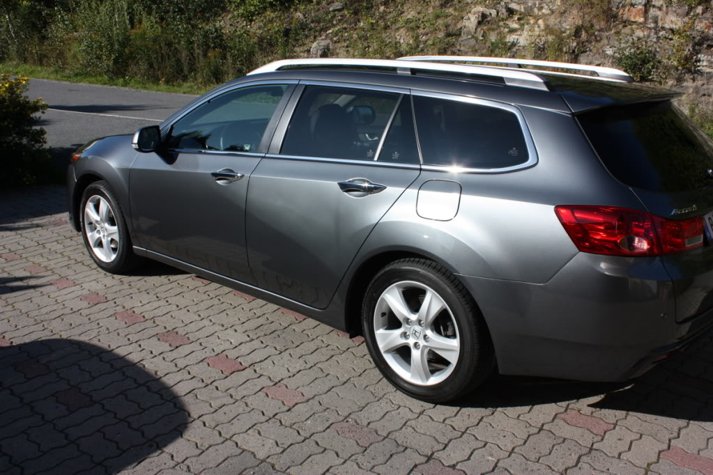

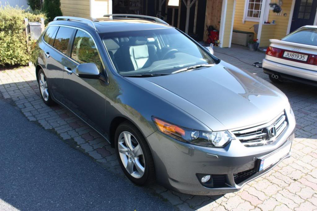

Detailing av Honda Accord 2008

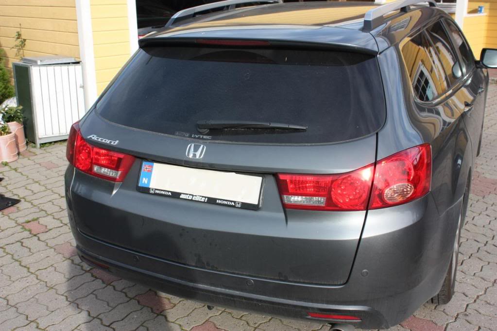

Eieren har hatt denne fra den var ny, ca 1 år.
Planen er en grundig vask og rens av lakk, etterfulgt av polering og lakkforsegling.

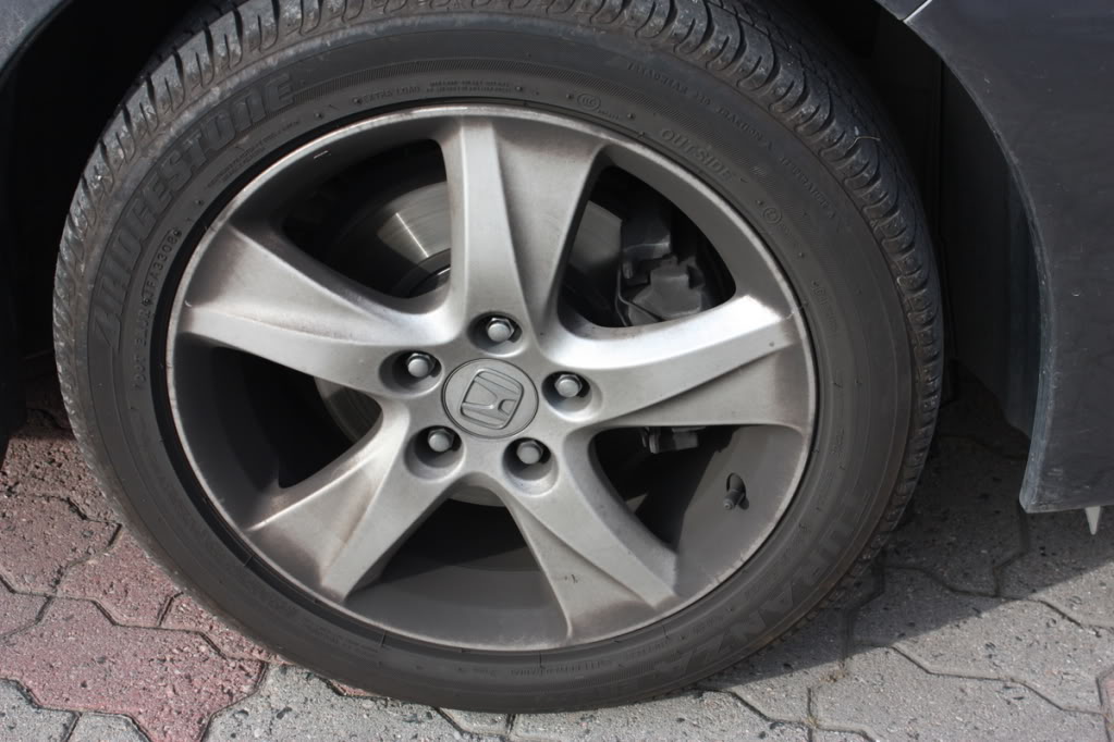

Nedre karosserideler: Prickbort

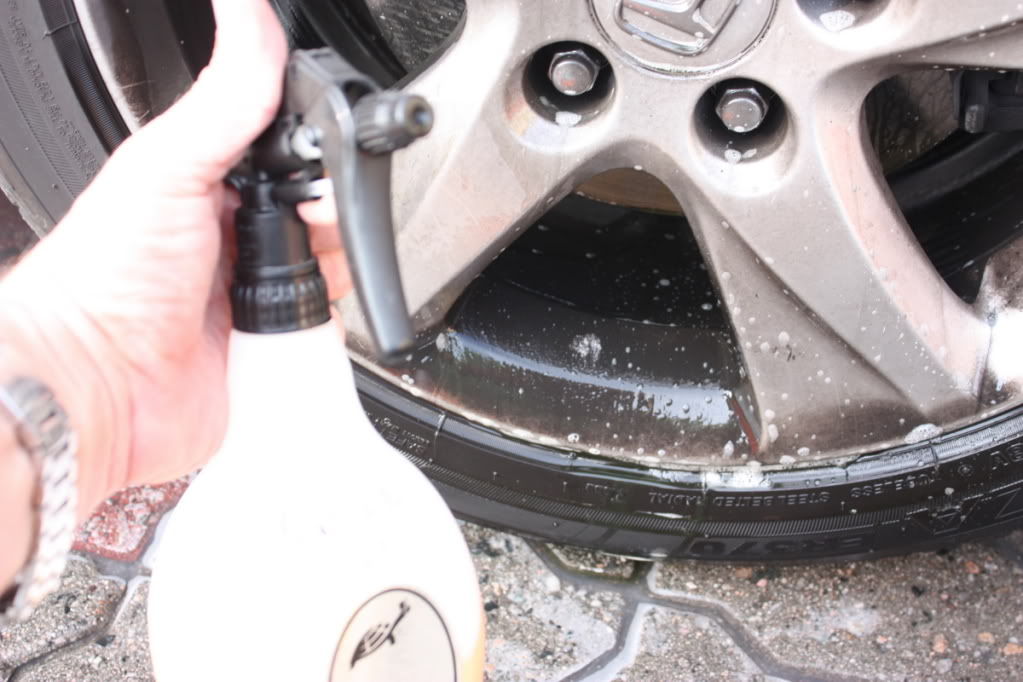

Felger: Bilberry 1:5 og Sticky Wheel Gel 1:5
Dekksider: Grime Reaper
Døråpninger: Grime Reaper
Div. børster.

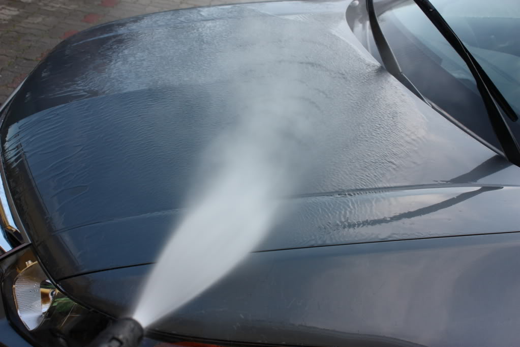

Lot dette virke en stund og foamet med egen blanding av Orange Prewash, Snowfoam og Meg Nxt Shampo.
Spylte med varm HT.
Vask med bøtte med Gritguard og washmitt.

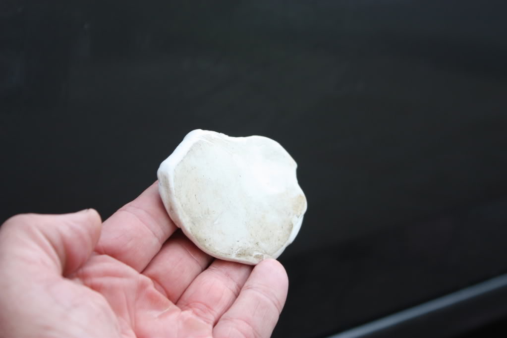

Så var det tid for litt Clay. Brukte Meg Clay og No Rinse.

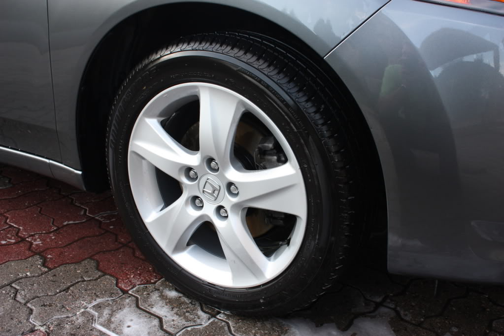

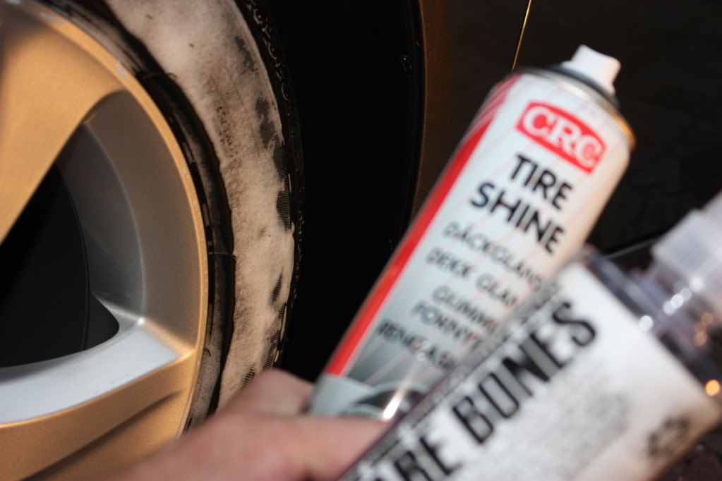

Hjulbuer fikk en omgang med BareBones og dekksider CRC Tire Shine.

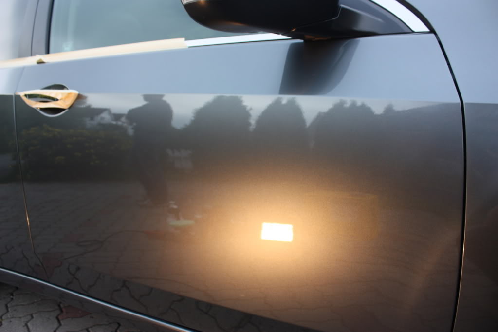

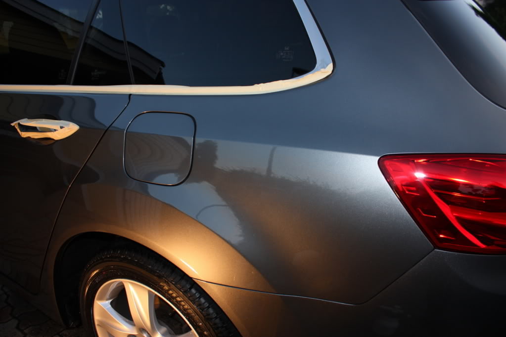

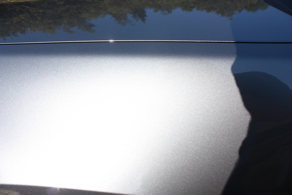

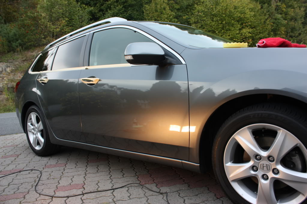

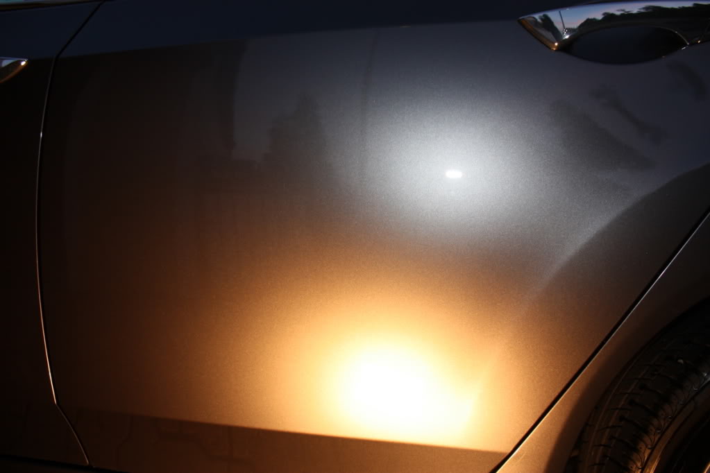

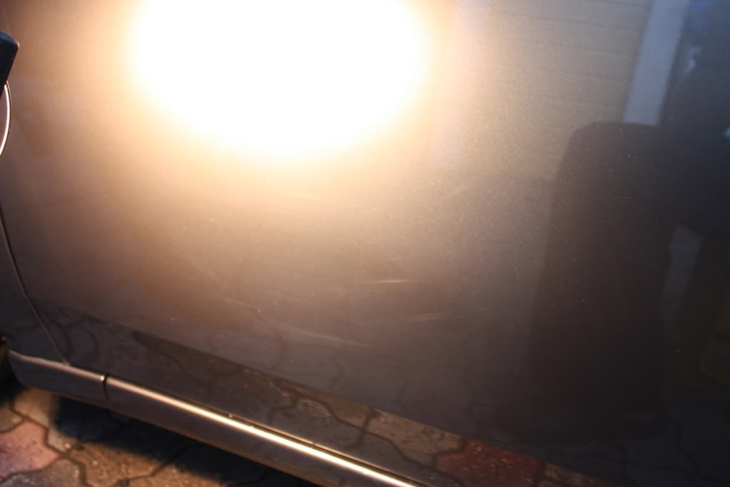

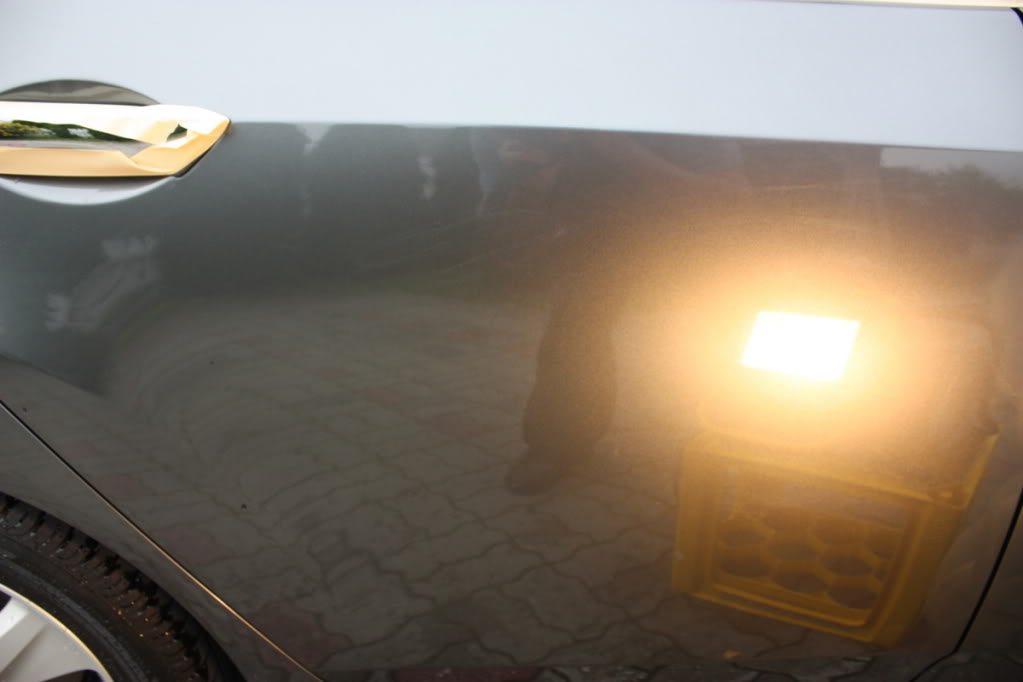

Hadde tenkt å vente med polering til dag 2 men bestemte meg for å ta venstre siden.
Føler at jeg traff med riktig kombo på første forsøk.

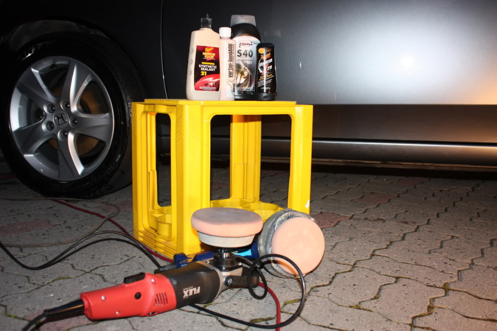

S40 på Orange Scholl.

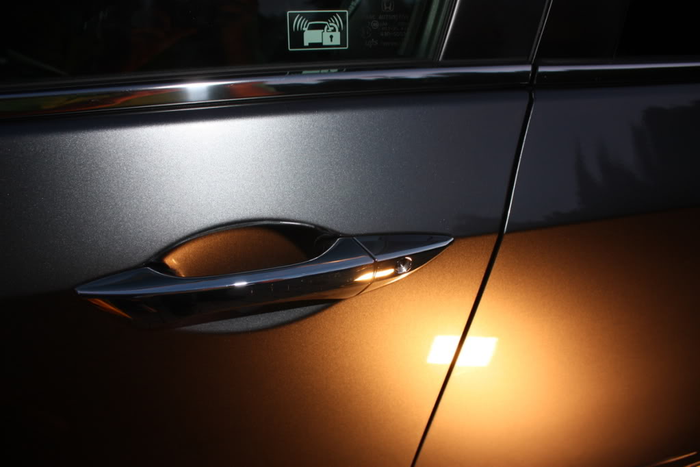

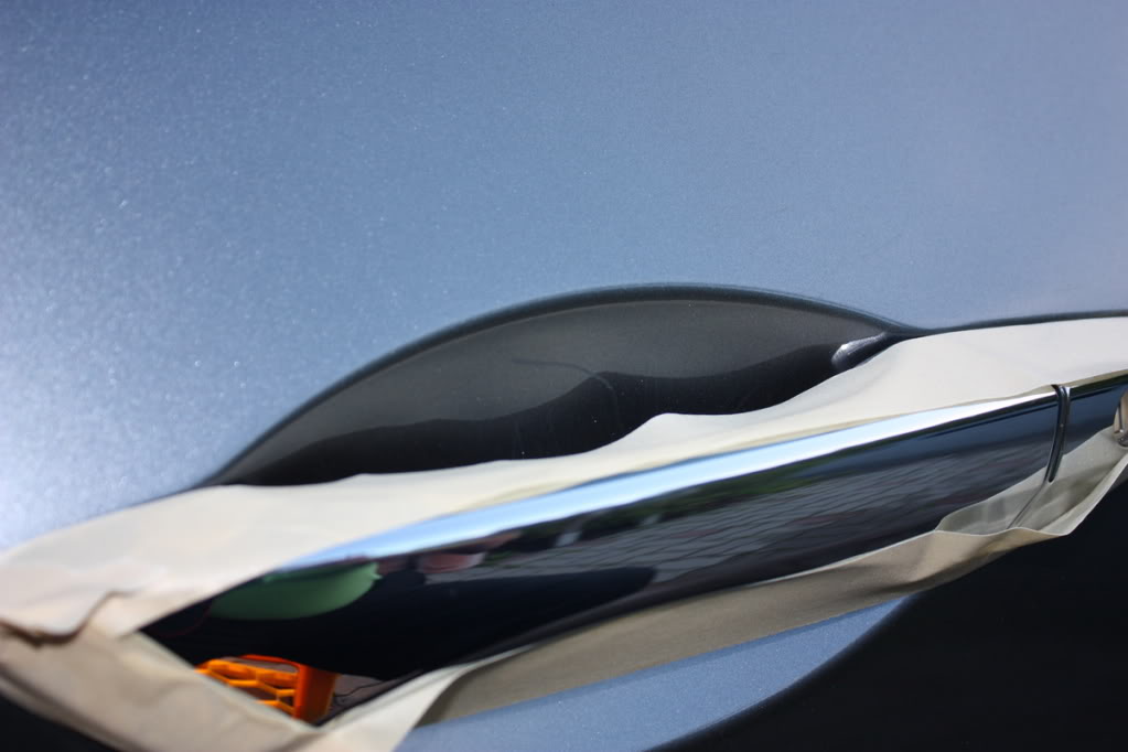

Brukte Scratch-X 2.0 inni dørhåndtak.

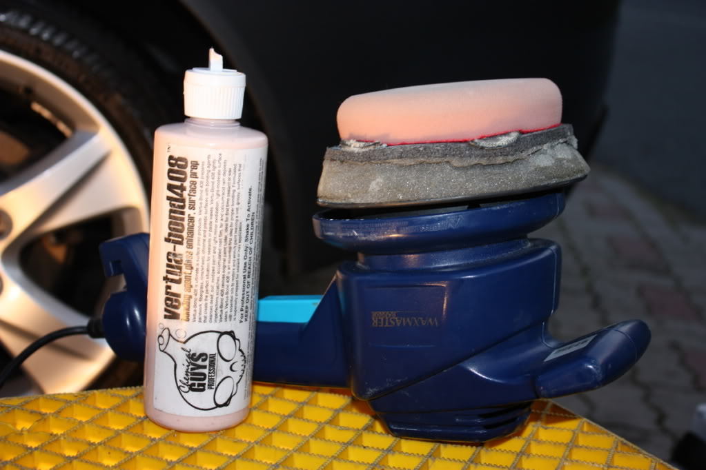

Så ble det Vertua Bond etterfulgt av Meg #21.
Bestemte meg for å legge Vertua med DA maskin så jeg fant fram min gamle Waxmaster med Autoglym finishing pad.
Jeg synes det gikk fortere å legge på og fikk en tynn og jevn hinne som var lett å buffe av.
Så et lag Meg #21 for hånd som tørket noen minutter før det ble buffet av.

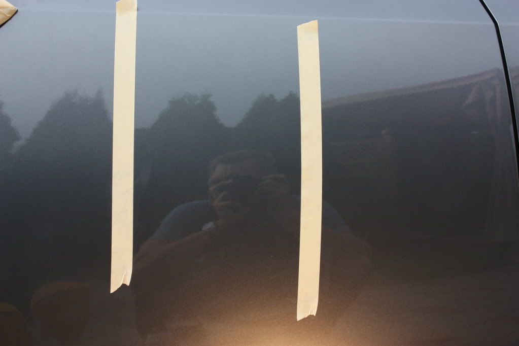

Ny 3M tape fra Kazzper - Kan anbefales. Mye mer solid enn de jeg har brukt før.

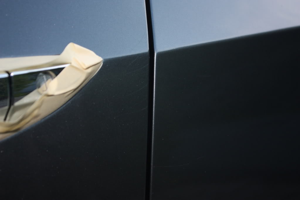

Etter:

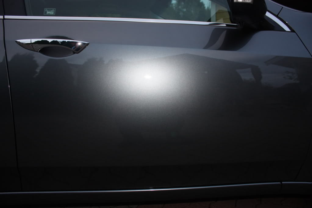

Jeg vil karakterisere lakken som middels hard på denne bilen. Nå er jeg vant med hard tyskerlakk så denne var takknemlig å jobbe med.
I morgen blir det en rask vask før resten av bilen skal poleres og forsegles.

knall det der Ole Gunnar, fikk litt samme følelse med vertua bond jeg også, fikk tynnere lag på og var lettere å fjerne da, bare en ikke kjørte for fort så var det vakkert :)

Den DA maskinen har ligget i boden noen år og nesten vært i containeren. Grunnen til at den ser litt lurvete ut er at jeg har skjært av bakplaten og limt på borrelås for å kunne feste PADs på den i stedet for de frotté trekkene som fulgte med. Kanskje neste "må ha" produkt blir en DA av proff kvalitet ? (Flex el Meguiars) B)

Ripene var nok der før Claying desverre. Eier ville gjerne bli kvitt dem. S40 tok bra med riper rundt håndtak og langs kanten så det rekker trolig med det på denne bilen.
Meg #21 på DA er en mulighet. Men nå skal det sies at denne var en fryd å legge på og ta av for hånd når lakken var preppet med VB :D .

Hva synes du om Tire Shine?
Har brukt en del bokser av den og er forsåvidt veldig fornøyd, synes den gir en "kraftig" matt finish og har ganske bra holdbarhet.
Også koster den ca 70.- boksen :D

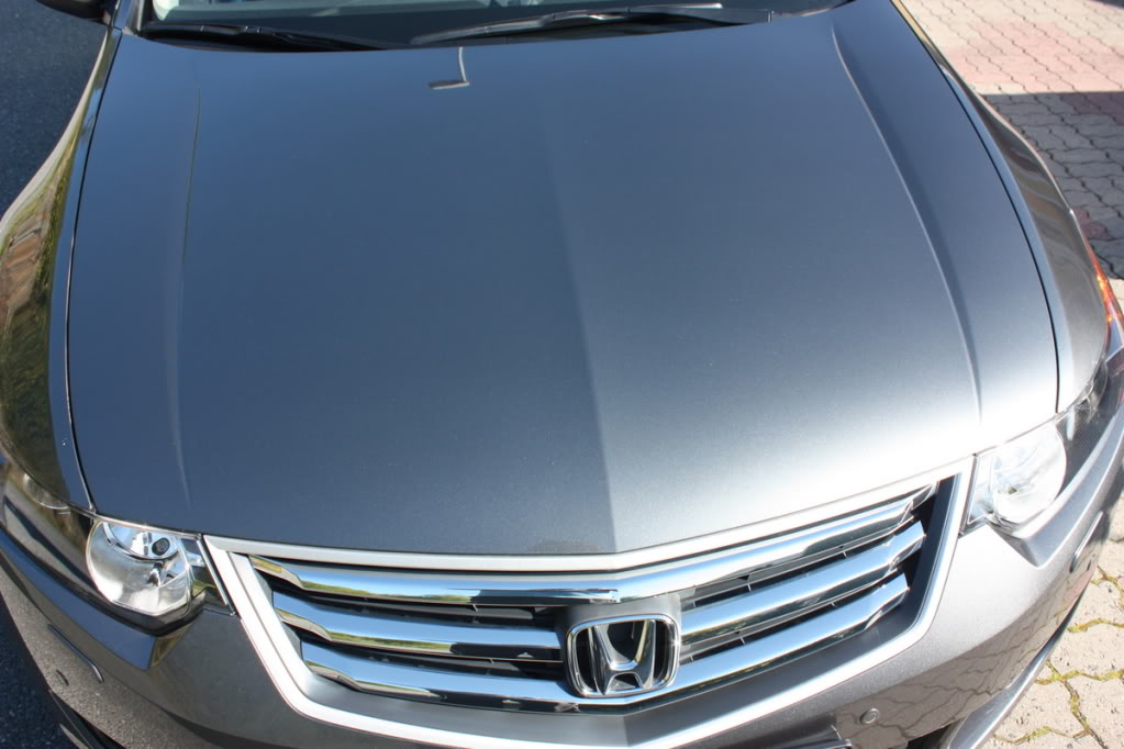

Dag 2:
Bilen har vært i buk i dag. Ikke mange Km men den måtte vaskes uansett.
Foamet, spylt og tørket med Water Magnet. Bare støv.

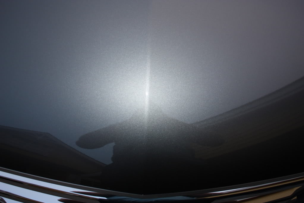

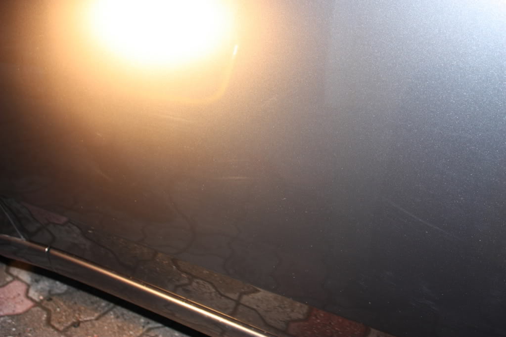

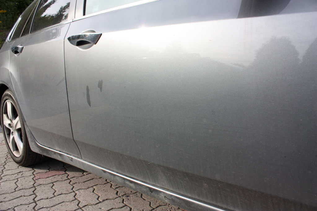

Det var mest riper på høyre siden og den stod for tur i dag.
Litt mer utfordrene enn v. side som ble tatt i går mao.
Brukte i hovedsak 3 forskjellige komboer:
1. S40 på Orange der hvor flate var nesten greie
2. Gul 3M på Gul pad på mellomdype riper.
3. Grønn 3M på grønn Pad på de dypeste ripene. Etterfulgt av pkt. 2.

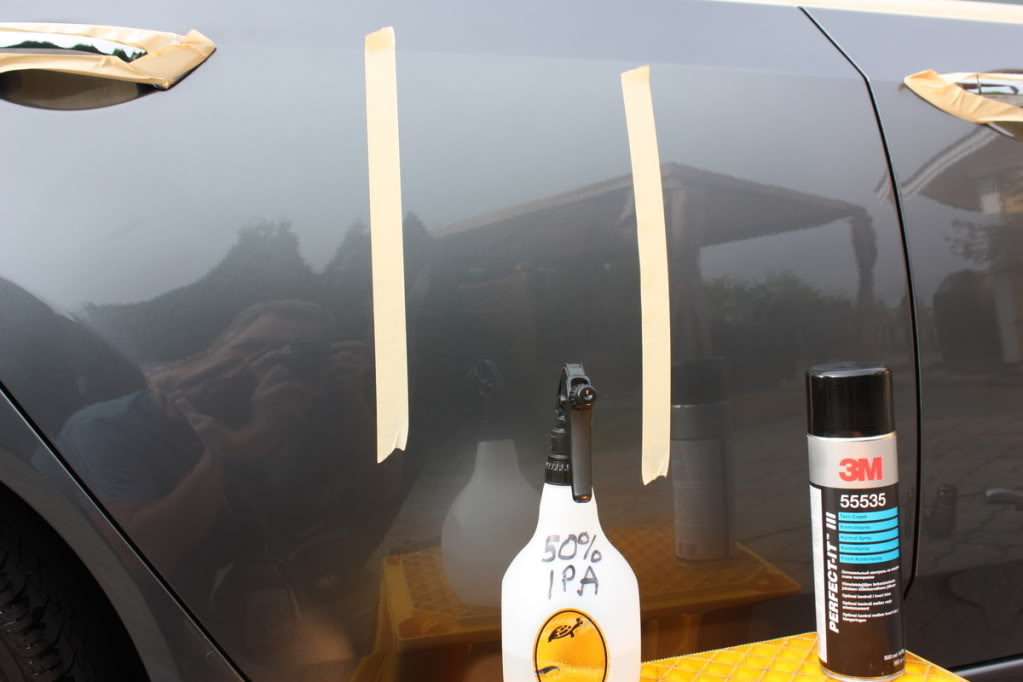

Hadde også en plan om å teste ut:

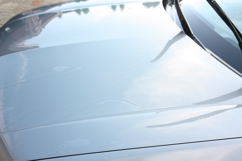

1. 50% IPA (helt greit)
2. 3M Control Spray (Veldig bra)

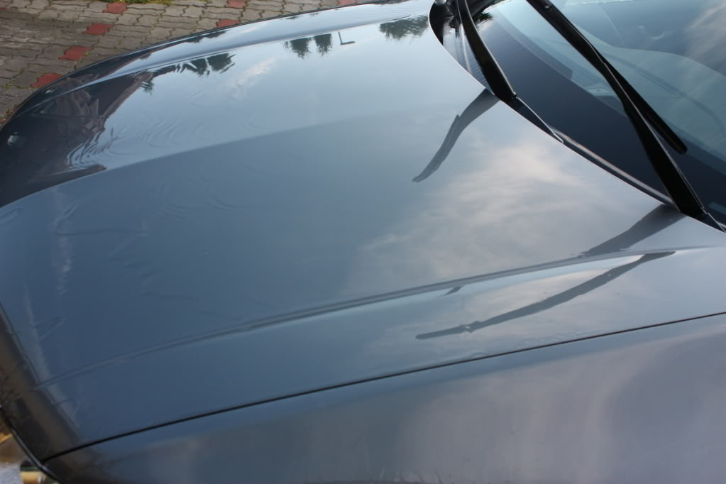

Etter at hele bilen (untatt arbeid fra Dag 1) var korrigert ble det CG VB på DA etterfulgt av Meg #21.
Nå står bilen inne i garasjen og herder. #21 vil da få 14 t herdetid og jeg regner med det holder for å jeg kan toppe den med et lag premium voks.

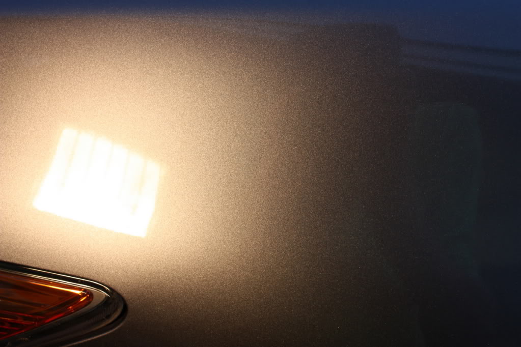

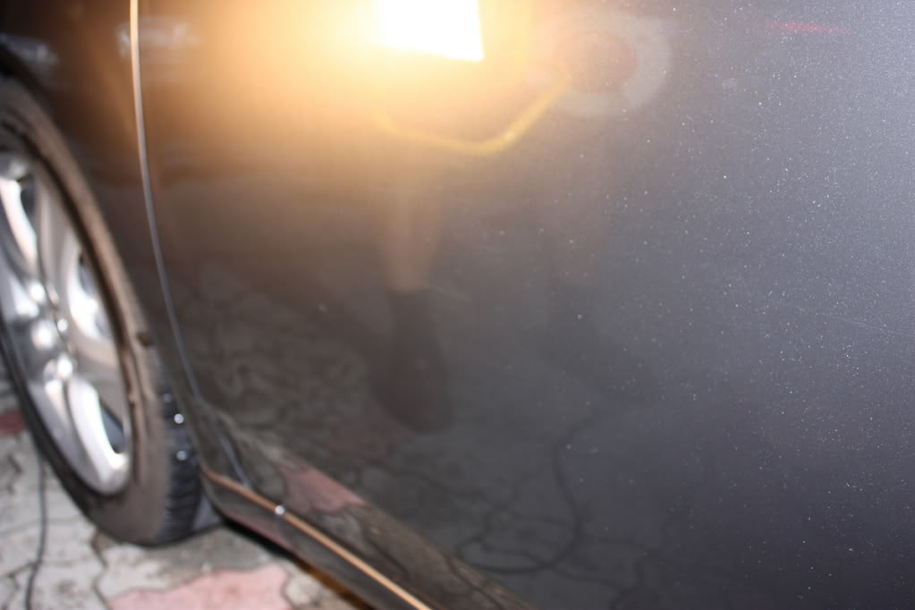

Før korrigering
Ferdig korrigert menfør IPA wipedown

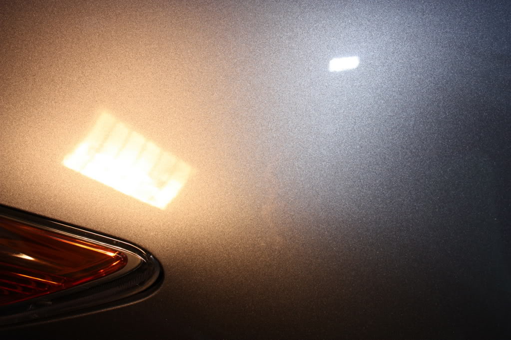

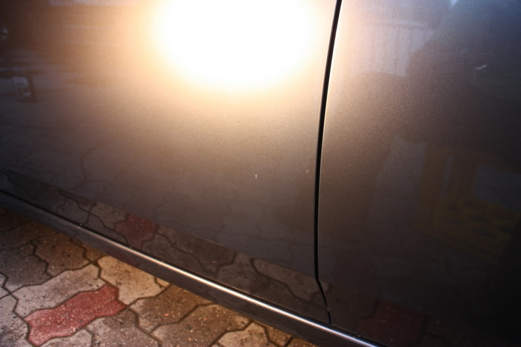

Etter wipedown:
Venstre: Ingen WD
Midten: IPA 50%
Høyre: 3M Control Spray

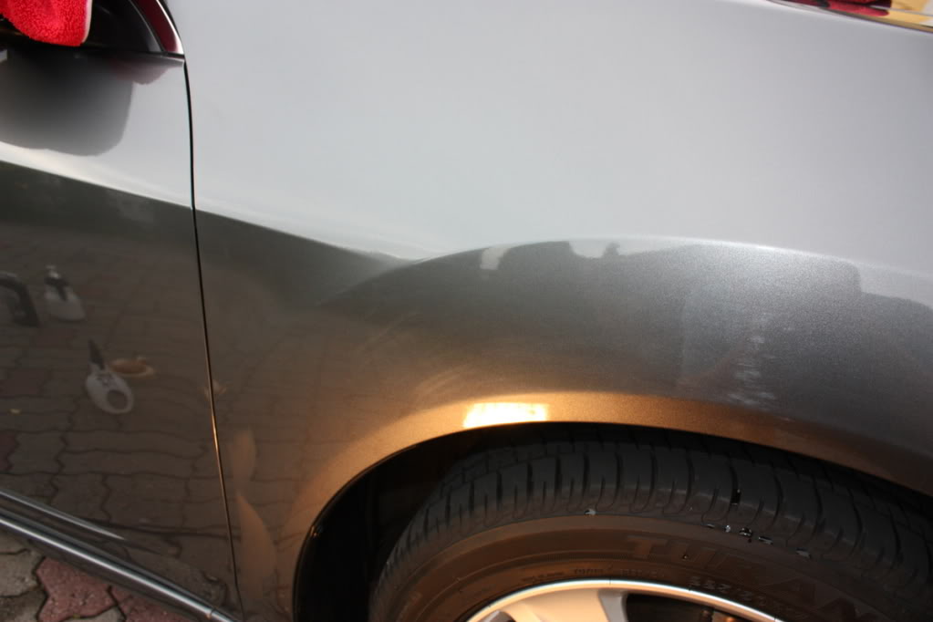

Slitasje:

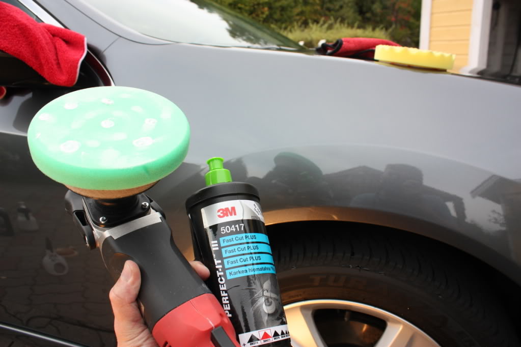

Måtte ty til Fast Cut her:

LSP klar h. side :-)

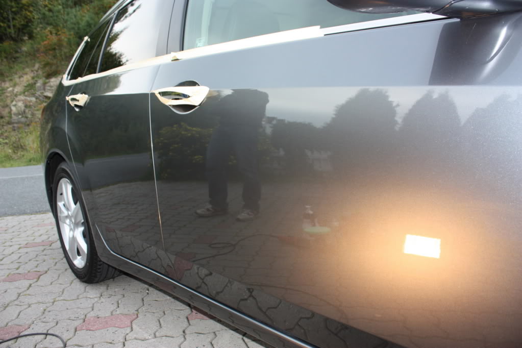

Etter #21:

Brukte control spray der hvor det var riper.
Takk for kommentar :D
Tire Shine er jeg veldig godt fornøyd med. Kjøper den på Bauhaus som har grei pris på den.

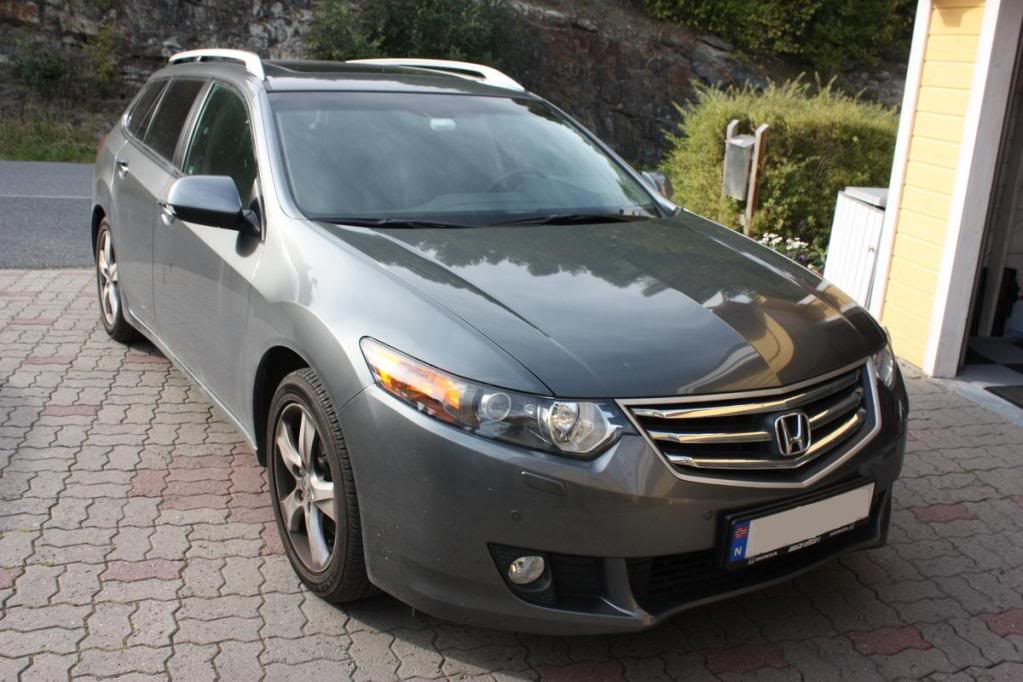

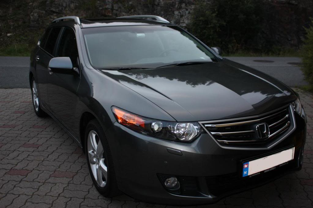

Dag 3.
#21 har herdet i 14t.

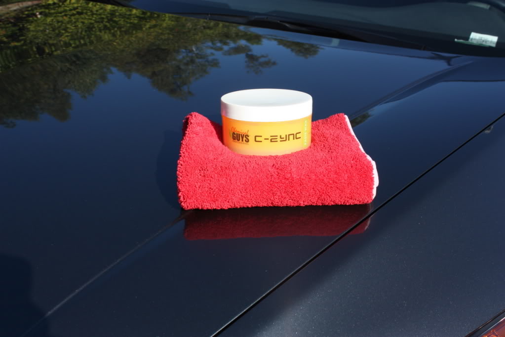

Valget av voks falt på CG e-Zyme.
Et lag på hele bilen + fjerning av støv i sprekker.
CG Metal Shine på eksosstuss.

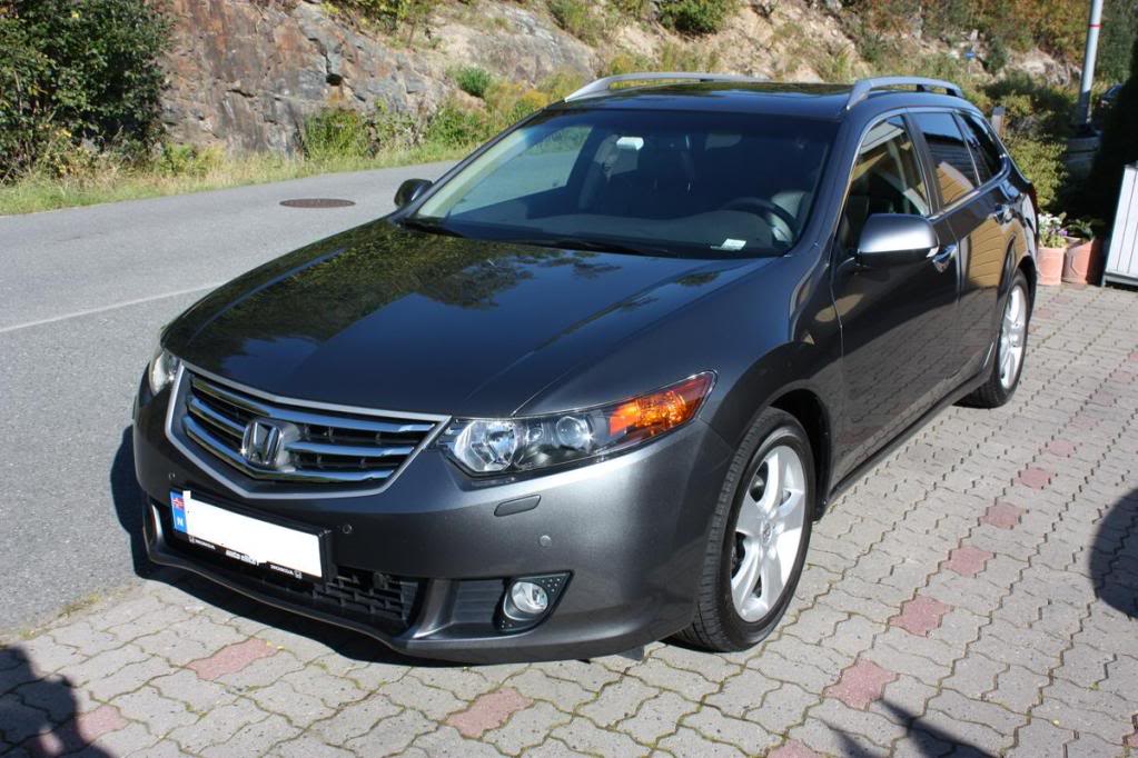

Her er noen bilder av ferdig bil.

Takk for det challenger og alle dere andre. Er fornøyd med denne selv og eieren ringte etterpå og var strålende fornøyd.
