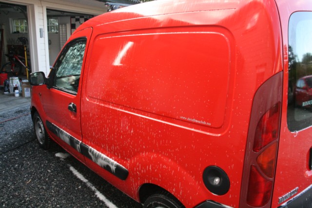

Så etter at Surfex HD var sprayet på så ble Autofoam gjort klar i foam canon, blandet denne 1:5 så den var også forholdsvis sterk (ca 2 1/2 cm i bunn på en 1 liters flaske som jeg fylte helt opp) la da denne over Surfex HD`n, denn skummer greit på, men etter 5 minutter var det ikke mye skum/såpe igjen på bilen, vel som nevnt over så er et stort poeng med slike foam canoner og såpene du benytter i den å løse opp og fjerne møkk, så om den hadde lagt på et 5 cm tykt skum over hele bilen men ikke fjernet en døyt, så hadde vel denne såpa vært verdiløs for oss. Sant å si så fjernet denne mer møkk og lort en de fleste andre såpene jeg har brukt, om det var pga den sterke Surfex HD som hadde jobbet først, eller om det var Autofoam som gjorde det alene kan jeg da ikke si, men magefølelsen sier meg at det var kombinasjonen (damn jeg er smart....ha ha)
Etter 5 minutter
Høytrykkspyler dratt frem, bilen spylt av etter 5 minutter og voila, det var faktisk veldig så rent og pent etterpå, så stort + til begge to, disse er offisielt en del av rengjørings teamet her hjemme nå, og vil bli brukt igjen utifra inntrykket jeg fikk under testen..

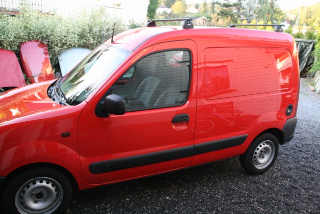

Så var det en runde med Cobra guzzler, innspeksjon av lakken, den så bra ut (annet en de vaskeripene jeg vet er det etter 1 år uten korrigering) og frem med Meguiars Ultimate Quik Detailer og Cookie monster så ble det så bra så :)

Ferdig Kangoo ;) trenger sårt en korrigerings runde nå, men på 1 meters avstand og lenger unna er den blank enda ;)

Bra test Truls :thumbup: Jeg ble veldig fornøyd med Bilt-Hamber Autofoam. Fant endelig en såpe som faktisk gjorde bilen ren. Men ser ut som at jeg fikk noe mer skum enn deg eller er bildene tatt mange minutter etter?
Bildene der det er mest skum på er tatt etter 30 sekunder, så det var det jeg fikk av skum :)
