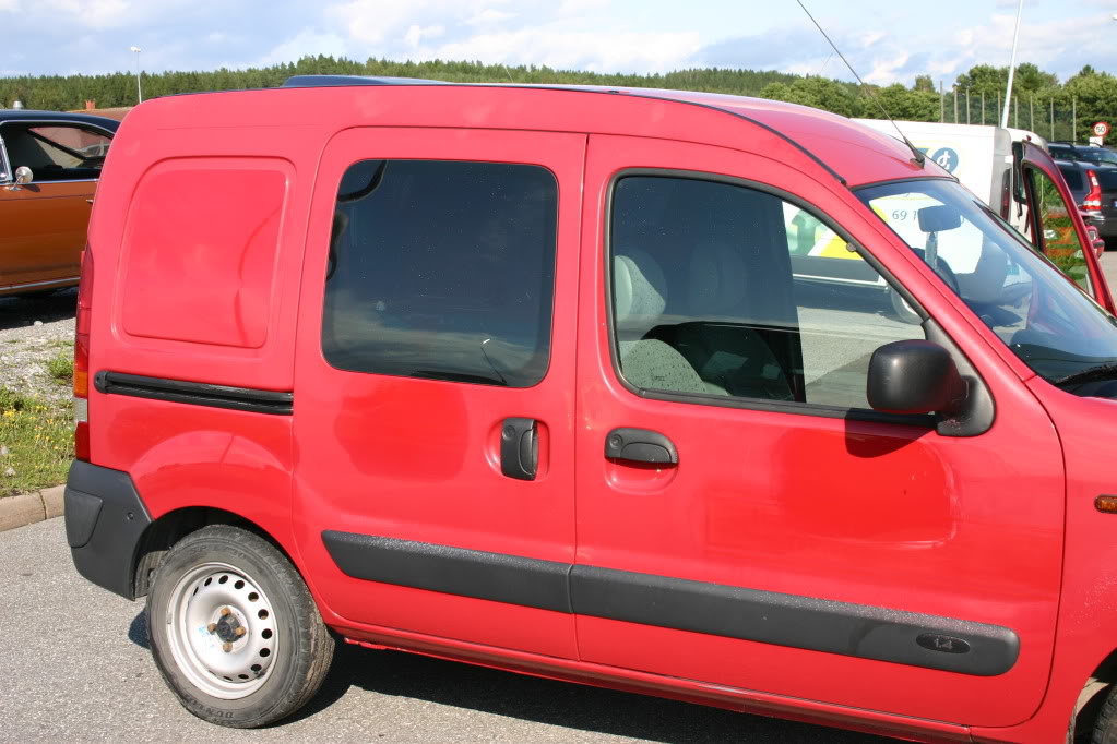

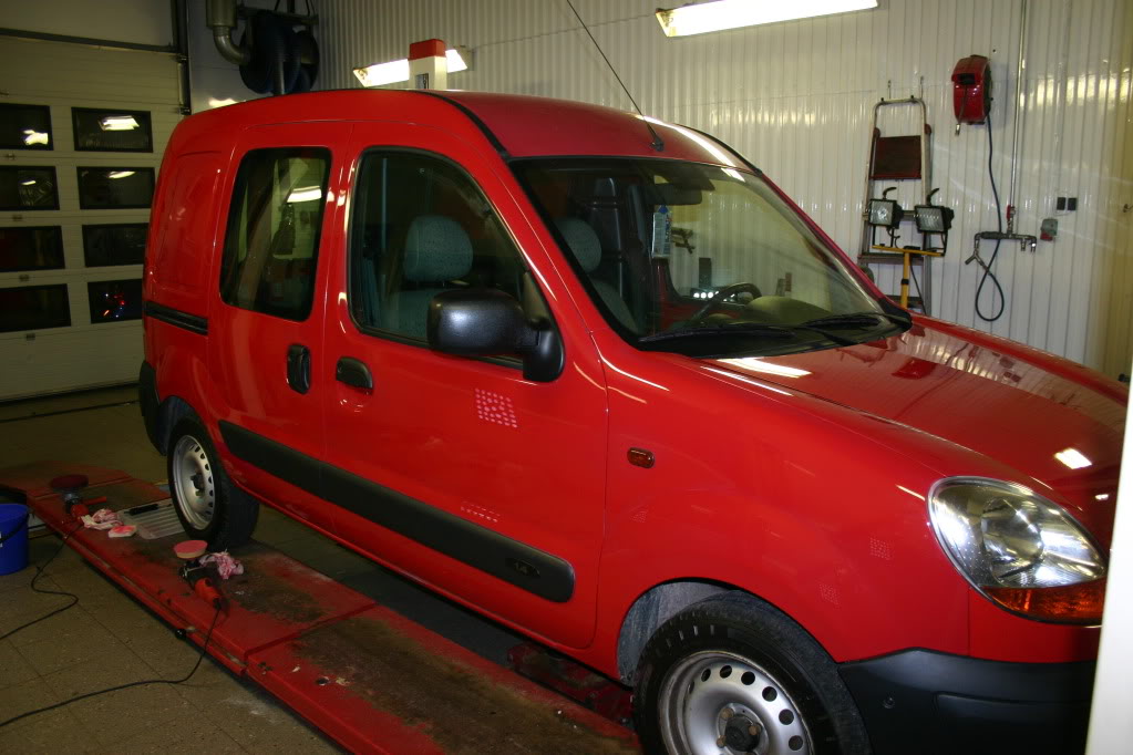

Det er sikkert fler av dere som har hørt om dette prosjektet... Kangoo`en fra down under....

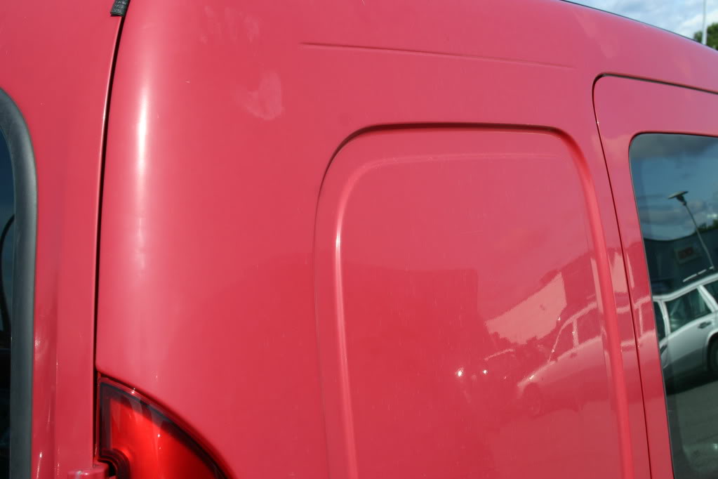

Vell her kommer endelig worklog`en...
Selaclean asfaltrens- 2 lag- 5. min per lag
HT
Bøtte med guard- ShMitt
Megs NXT car vash- 30ml
HT
CG Clay- lilla hevy duty...
HT
Et tappert forsøk med Miracle dryer

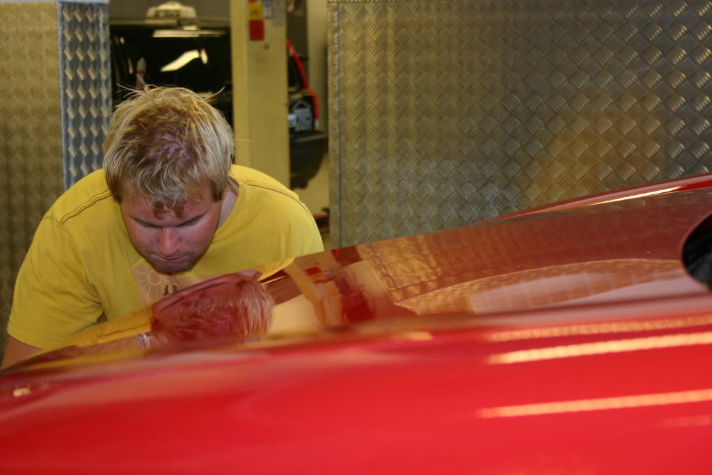

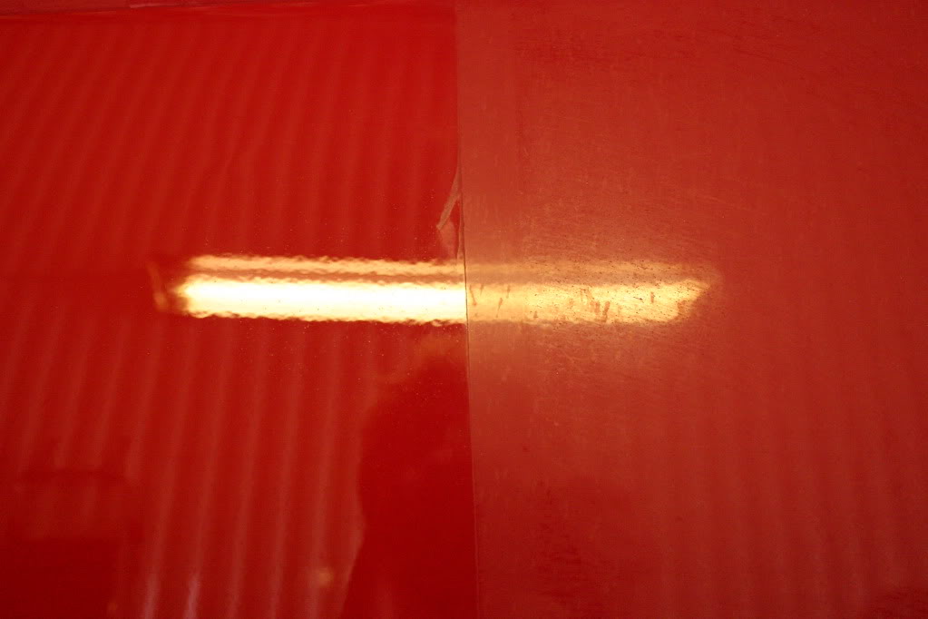

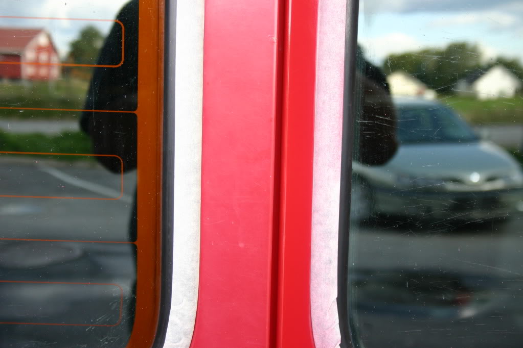

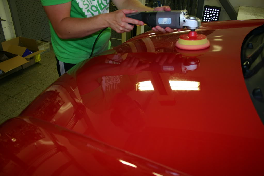

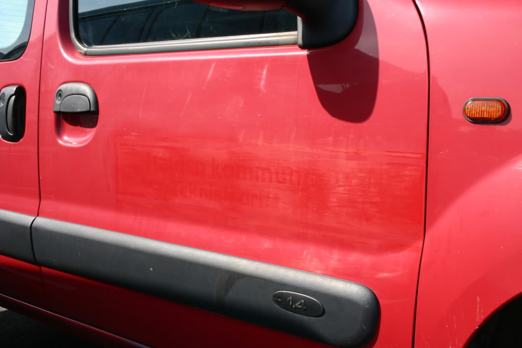

Så startet testingen. Komboen vi(Kris og jeg) kom frem til var:
Stor hvit Megs ull og Menzerna 106, etterfulgt av Menzerna polish pad og tror det var #9 Kris??

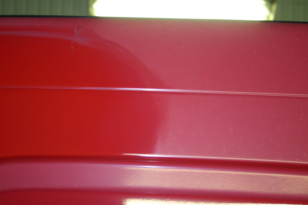

Testspots:
Så kjørte vi igang:

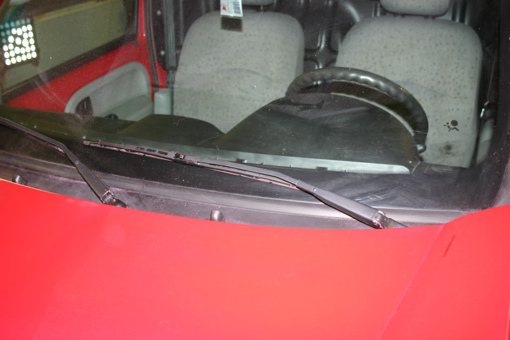

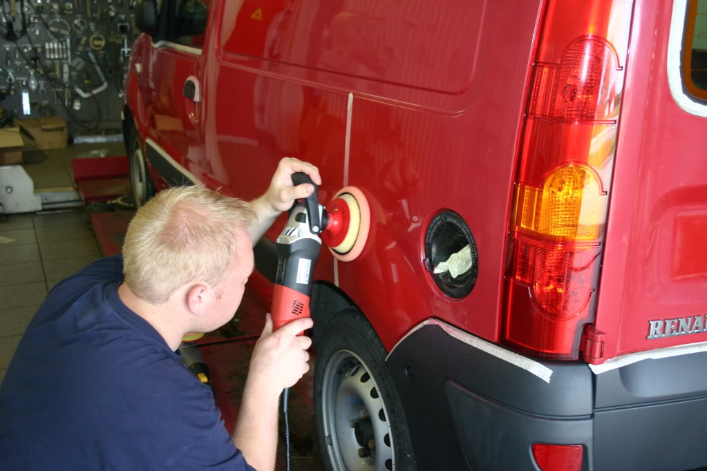

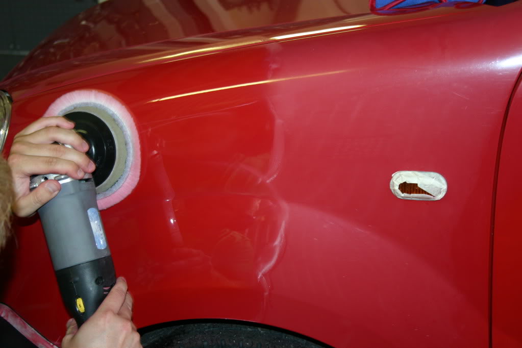

Å så glad jeg er i rosa!!!
Så ble det Vertua bond og 2 *jetseal

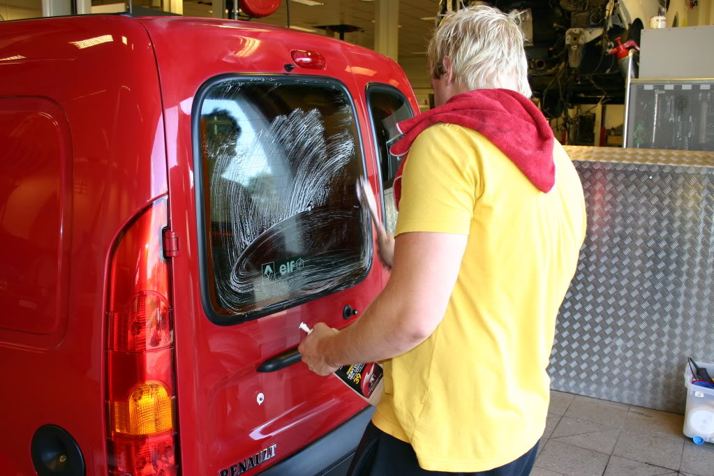

Dette var 5 timer jobbing...
Planen var så å fortsette på fredag, men siden Kristoffer har fått Svineinfluensa...(eller var det medfødt???)

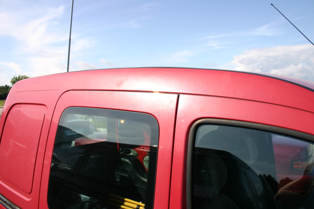

Jaja, jeg bet tenna sammen, og gikk til.

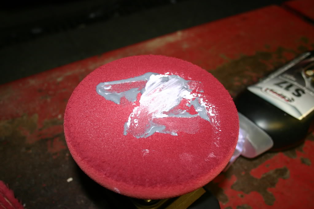

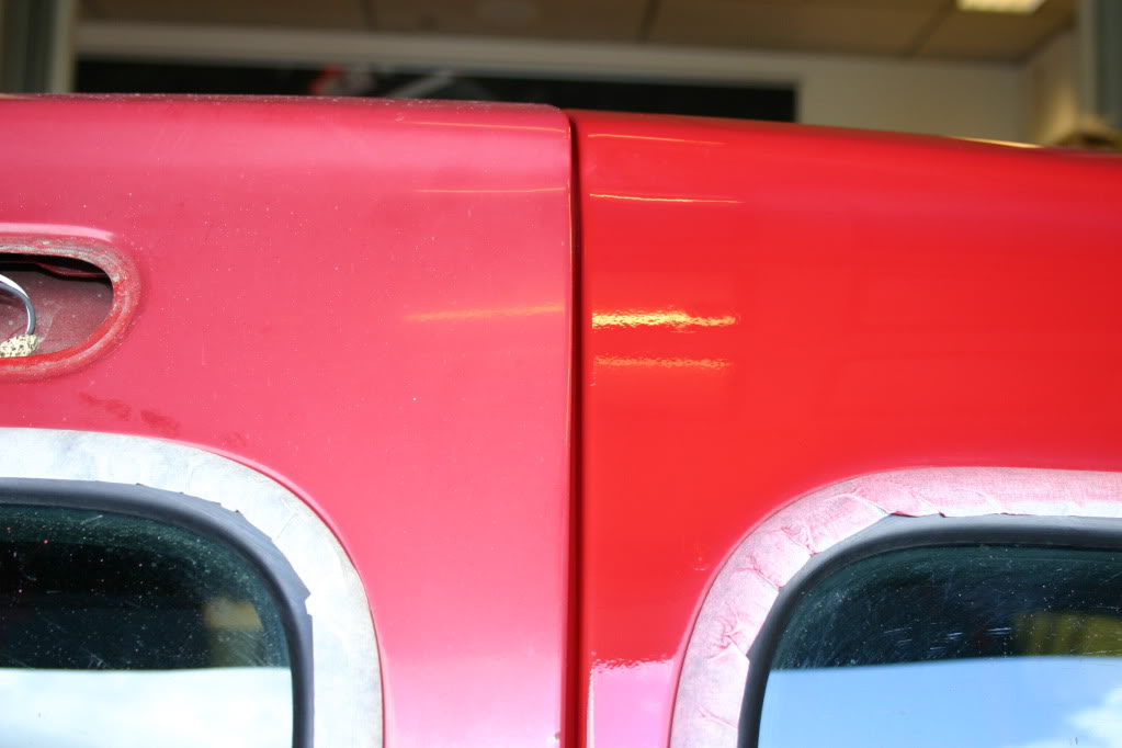

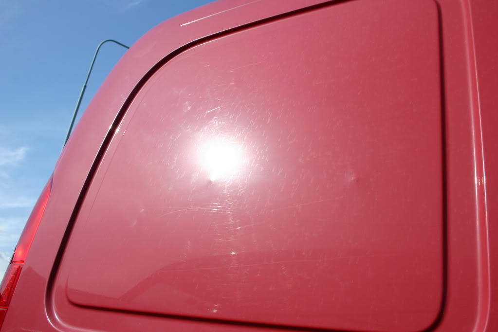

Men nå virket ikke ulla lenger... Den ble bare helt glassert, og tok ikke noe.
Masse irritasjon, og noen gode råd fra Arne på MSN(du redda dagen min, og livet til kangoo`n) og komboen S17 og s40 på orange Scholl... Nice!!!!
Fikk også øye på hva Kristoffer hadde drevet med... NEINEINEI!!!!!
Frem med "Emergency Kris Kit"

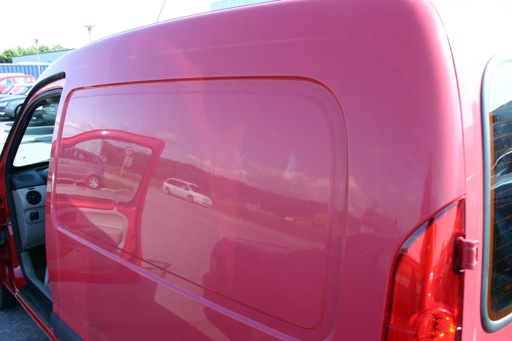

Og det hjalp:
Så på Tirsdag ville jeg bil ferdig. Tror Kris hadde fått noe på samvittigheten, så han kom en tur og tok taket aleine, og frivillig. Liker vi!
Jeg tok bakdører. Men den samme killerkombo, imens Kristoffer kjørte SIP på taket..
Litt mer vasking....
SÅ var det ut, og ble spylet.
Vasket med CG SitruswashGLOSS og MF
Spylet

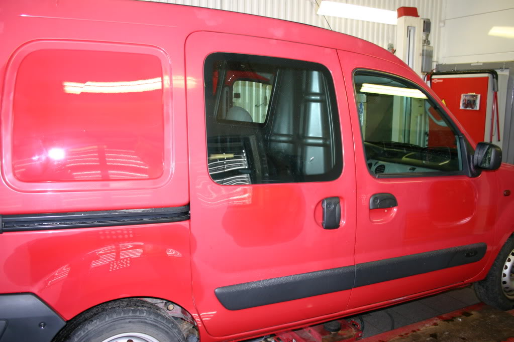

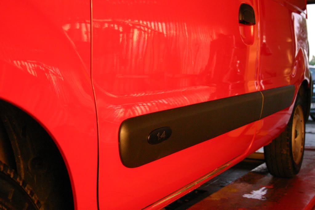

Miracle dryer.. Nå funket den!!!!

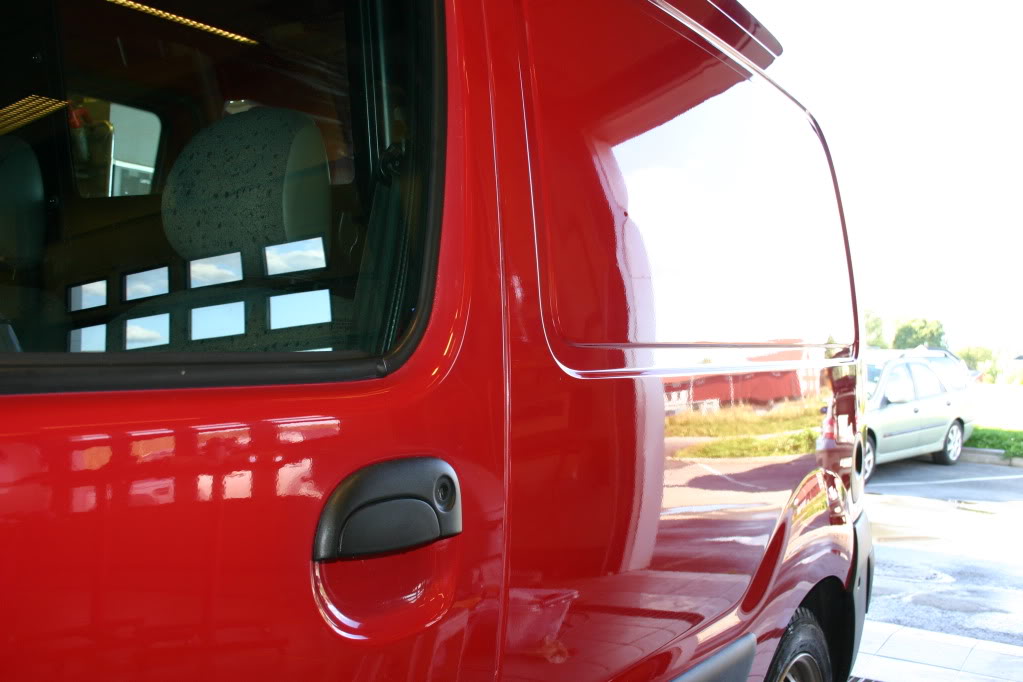

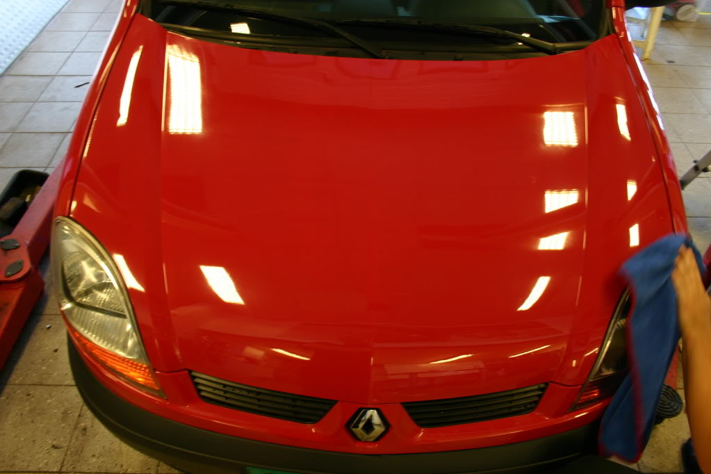

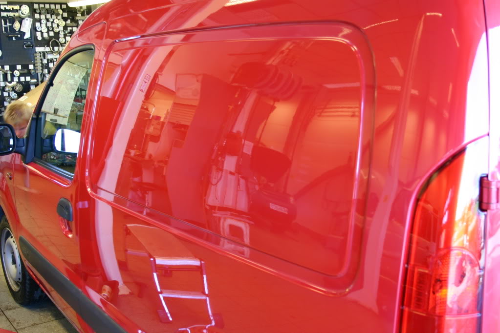

Jetseal på resten av bilen, etterfulgt av 1 Lag DP voks...

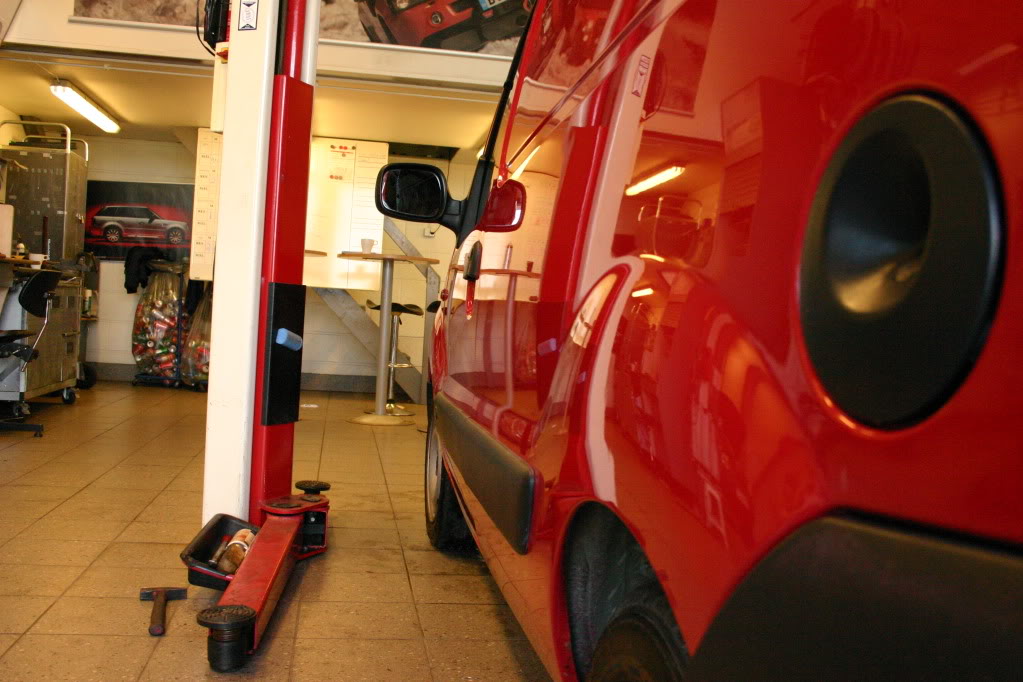

Ble veldig bra dette! Fristende å få polert en rød bil snart hehe

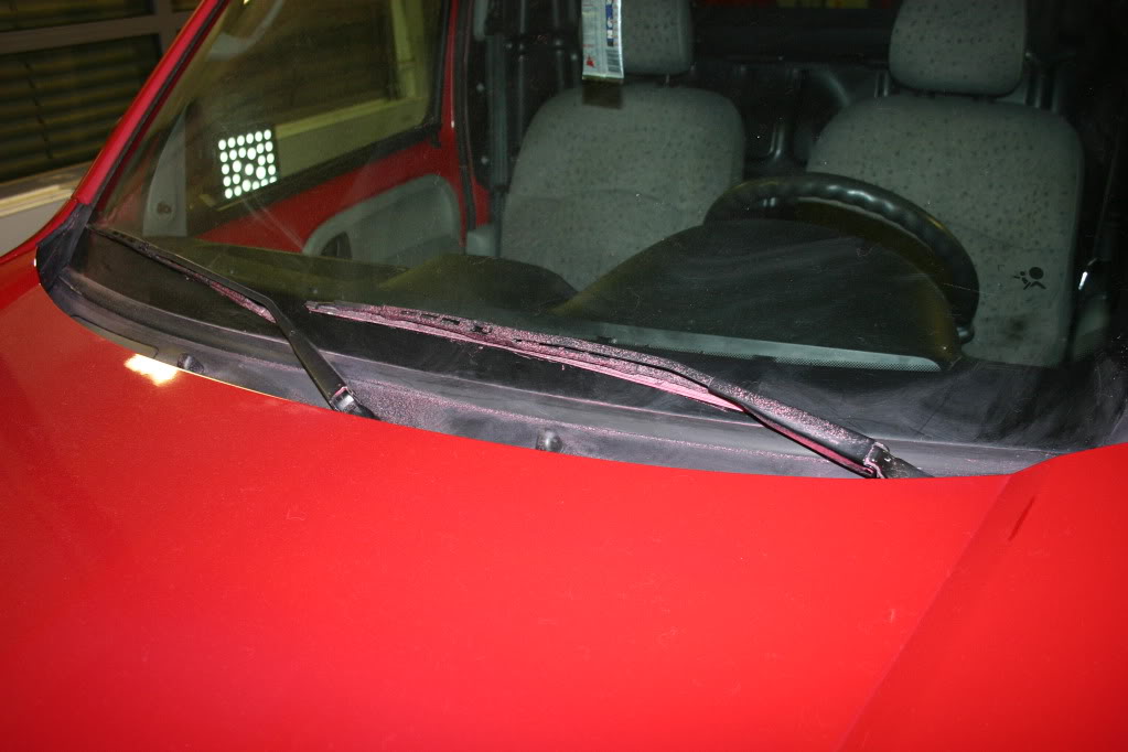

Så det er rosa vindusviskere som er inn nå fortiden ja. Jaha *løpe å kjøpe*. Syk forskjell. Elsker røde biler som er oksidert og så polert opp. Finner dere en rød bil som er sliten i lakken folkens, ja da er det bare å kjøpe! :rolleyes:
truhaa    1 525
Knall jobb dette her, kjenner den der bilen gitt ;)

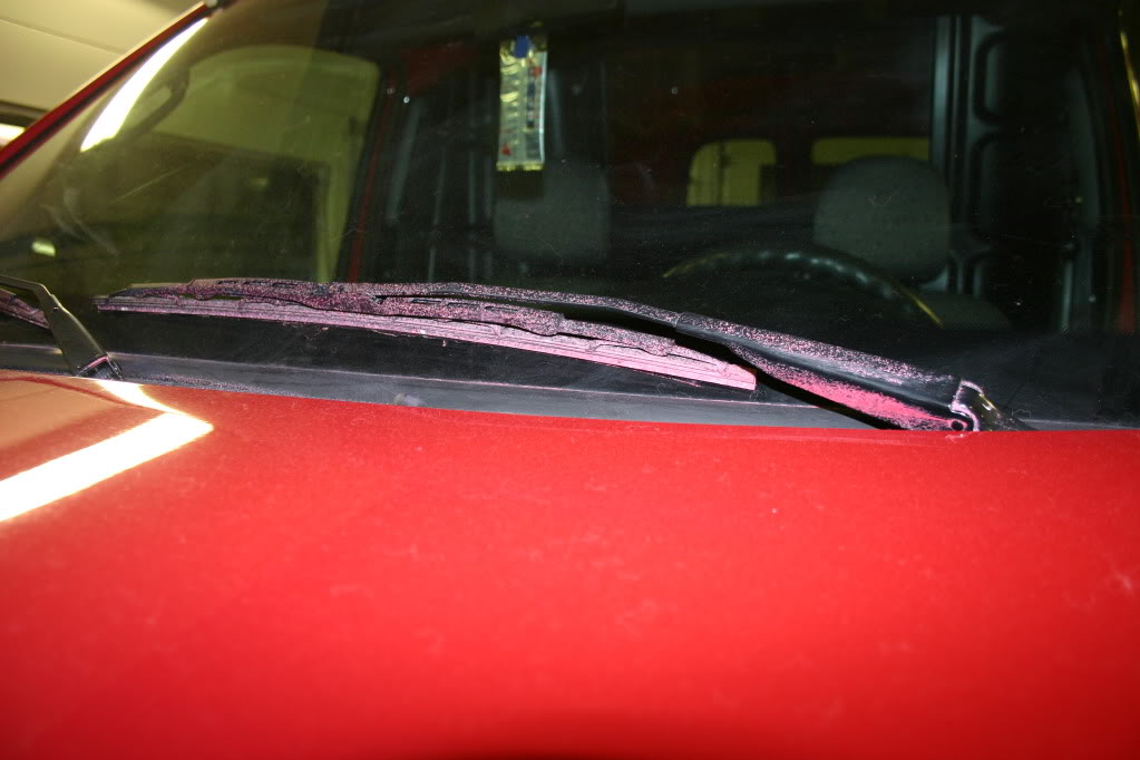

sjekk taklister etter poleringen også så det ikke sitter noe polishrester der, det glemte jeg siste gangen og de rosa prikkene sitter som f...

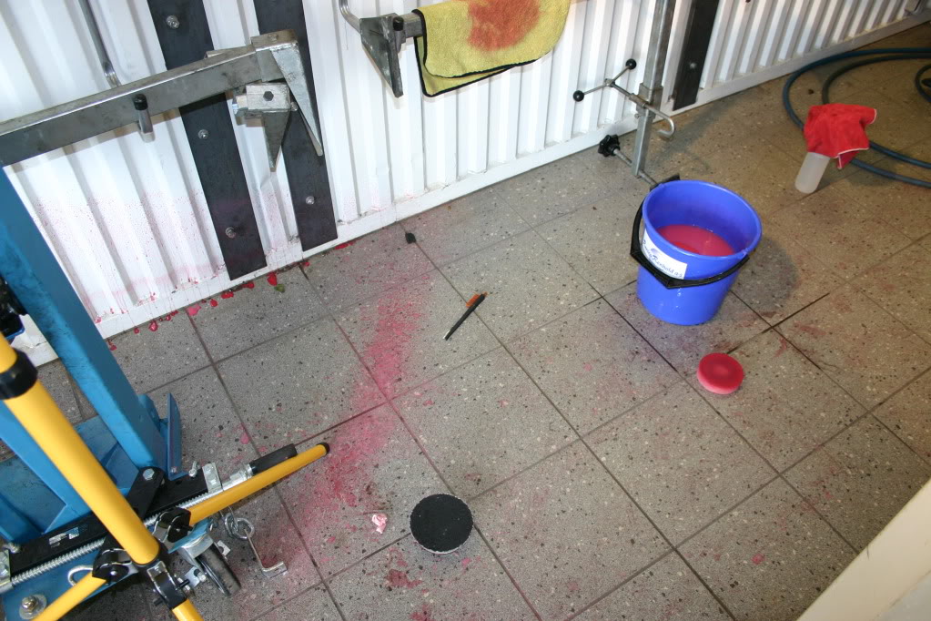

Vi sjekket listene ;) Må vaske ullpad mellom slagene, og uansett om man kjører "bånn johnny" for å få ut vann, tar man på polish og legger maskinen på karosseriet, da spruter det som f, og ikke bare litt nei!
Personlig bruker jeg ofte Petter som skjold så ikke utstyret mitt får prikker på seg! Men den grønne, nye t-shirten jeg hadde på meg første dag er nedgradert til treningsantrekk - den gule har vært poleringsskjorte lenge ;) Mye klin med slike biler, men er artig når man ser hvordan ting blir :)
Første dag kjørte jeg Scholl ull + Meguiars MG#85 deretter Menzerna polishpad med MG#9 - må bruke opp litt, men fungerte veldig bra ;) Lakken omtrent sugde til seg oljene i Swirl Remover 2.0.... :rolleyes:

Ull og 106ff?? Korrigerte det bra? Hørtes litt svakt ut.
truhaa    1 525
Ùber bra jobb Petter og Kris! B)
Mye fra Menzerna kan brukes med ull faktisk, til og med APO 60 kan brukes med ull, den er en sealer type de har, funker bra det :)
