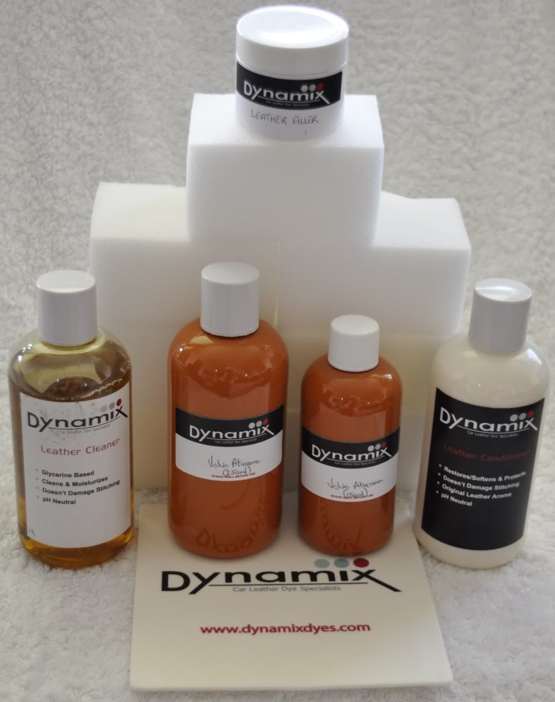

Bestilte Dynamix delux kit'et fra www.dynamixdyes.com, for å få en liten touch-up på mitt Volvo Atacama interiør. Denne pakken skal i følge Dynamix holde til ca 4 seter eller tilsvarende.
Pris:
1 sett Deluxe Repair Kit - As Per Sample(colour match) til £91.99
1 stk Dynamix 150ml Dye (til Petter) - As Per Sample til £39.99
Frakt kom på £27, og hele pakken ble sendt til mitt lokale postkontor hvor jeg fikk lov til å betale ca 600 kr i skatter og avgifter:-)

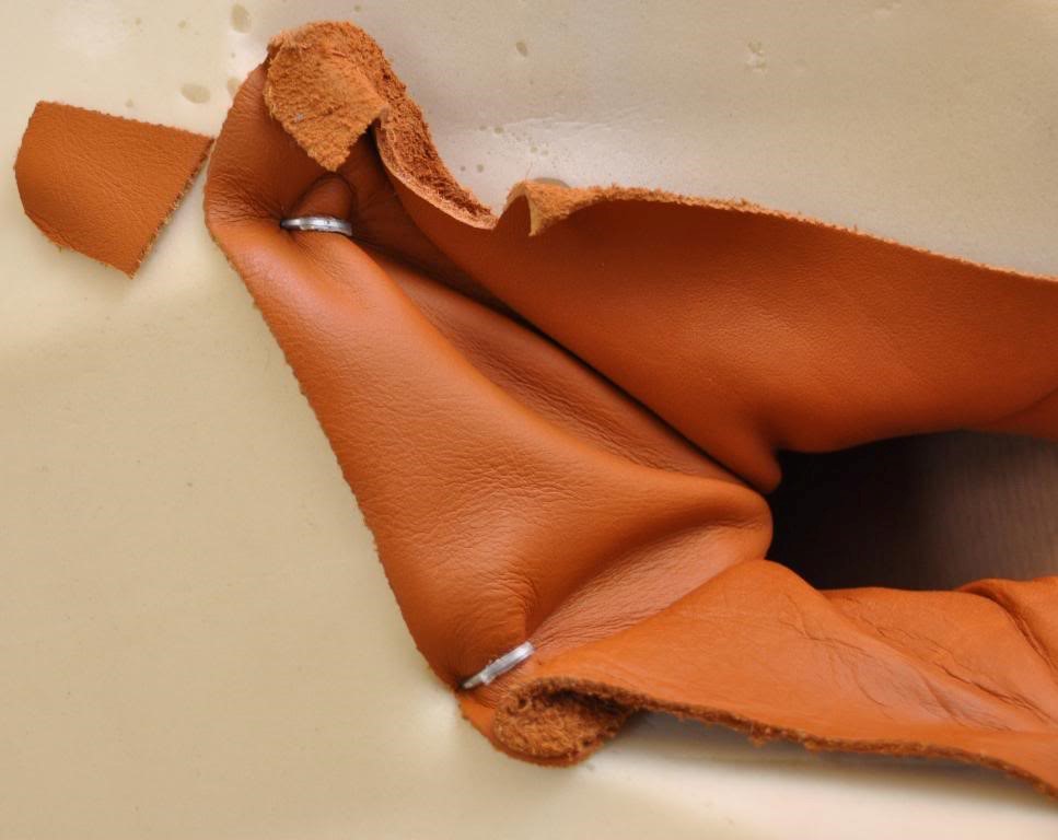

Sendte mail til www.dynamixdyes.com og lurte på hvordan jeg skulle gjøre det hele?!? Fikk beskjed at jeg måtte sende dem en frimerke størrelse av skinnet, slik at de kunne gjøre en "colour match." Kuttet derfor en liten bit fra undersiden av baksetet og sendte det til Nord-Irland og Dynamix. Porto: 10,-
La deretter inn bestilling på siden deres som "As Per Sample" uten å spesifisere noe videre, da de hadde navnet mitt gjennom betalingen og colour matchen. Dynamix mottok skinnprøven min 30.juli og jeg fikk bekreftelse på mail at denne var nå mottat. Dye'en ble blandet på dagen og sendt ut med tracking fra royal mail. Pakken ble liggende i Norsk toll i 3 dager, og 7.august fikk hentelapp på Posten.

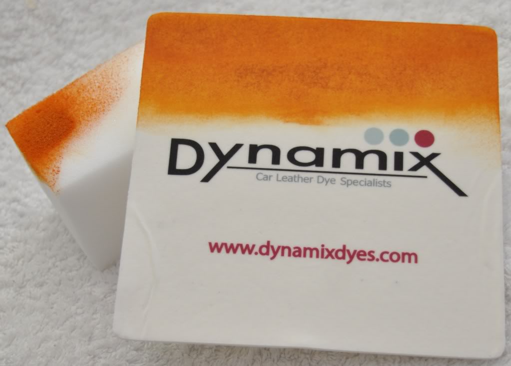

Når jeg mottok pakken måtte jeg selvsagt teste litt med en gang, og det ble påført et lite lag på "prøvebrettet" som fulgte med. Personlig syntes jeg denne var litt lys sammenliknet med interiøret, men hadde i bakhodet at dette ikke var av samme struktur som skinnet i bilen.

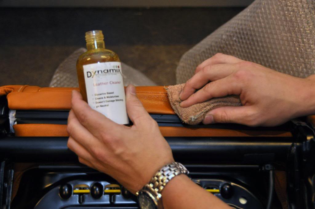

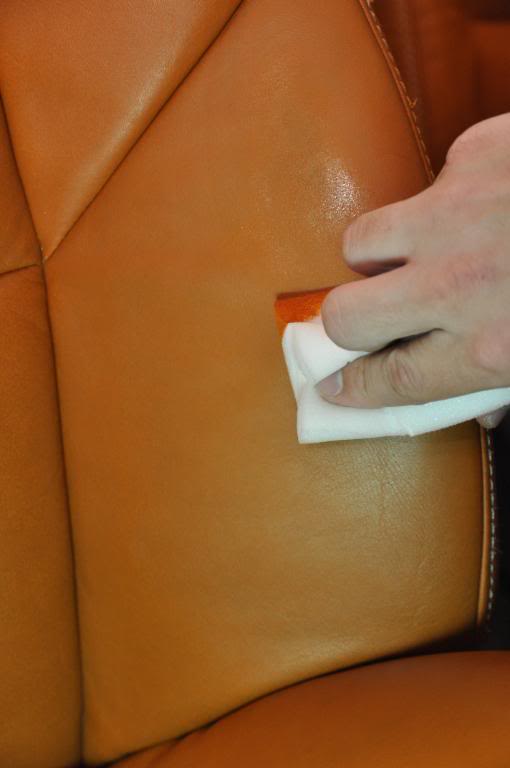

Startet med Leather Cleaner som jeg gnikket inn med en MF svamp. Så ikke den store forskjellen da setene nylig har blitt skinnbehandlet, men fulgte i alle fall oppskriften til punkt og prikke.
Overflaten var tilsynelatende tørr etter kun kort tid etter, men tok ingen sjangser så tørket litt ekstra over med hårføner.

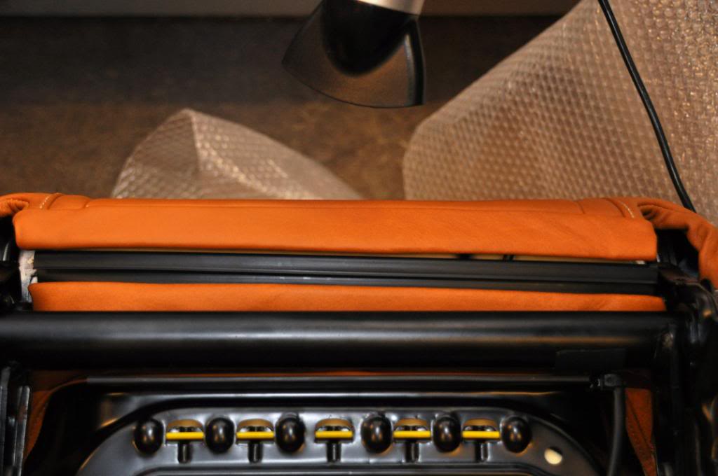

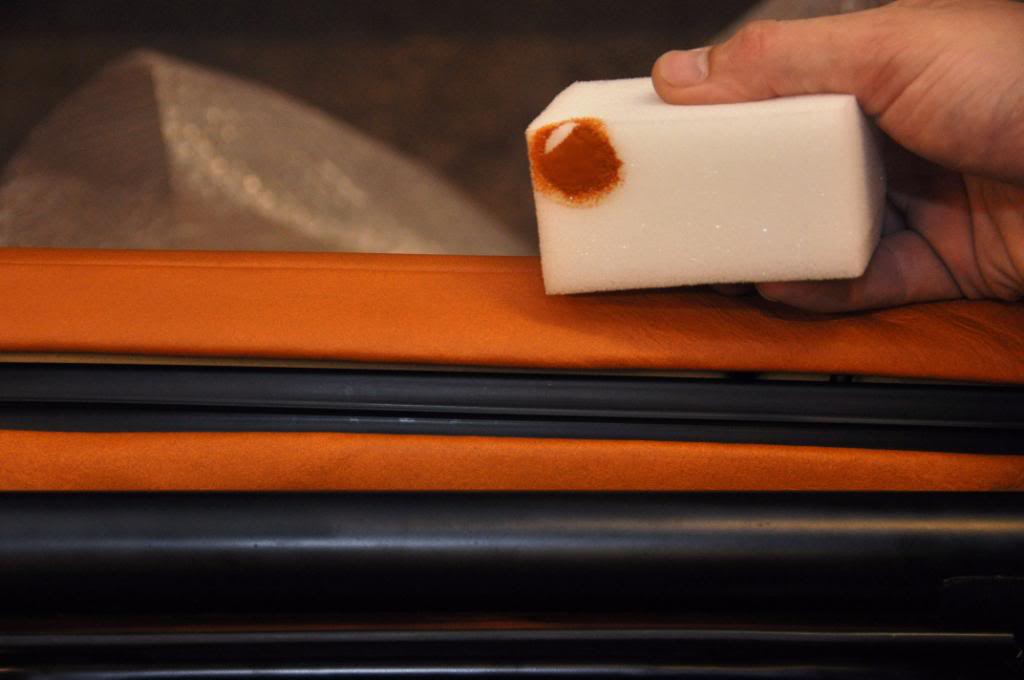

Så var det klar for påføring av farge. Brukte svampen som fulgte med i pakken. På testspot strøk jeg dye'en ut med rette bevegelser.
Klarte ikke å se noen forskjeller på fargene og hadde frem 3M sungun bare for å være sikker. Kjempefornøyd med matchen.
Etter litt tørking kunne jeg ikke se forskjell på området som akkurat hadde blitt behandlet med tilstøtende områder, utenom at det var noe mattere overflate. Dette er også beskrevet i bruksanvisningen som følger med.

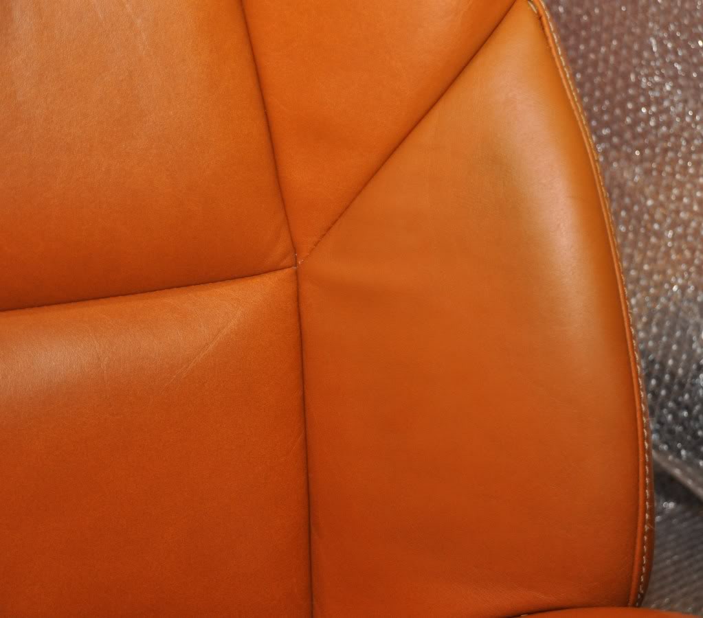

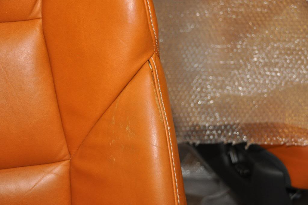

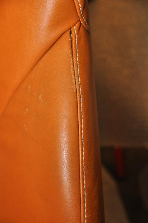

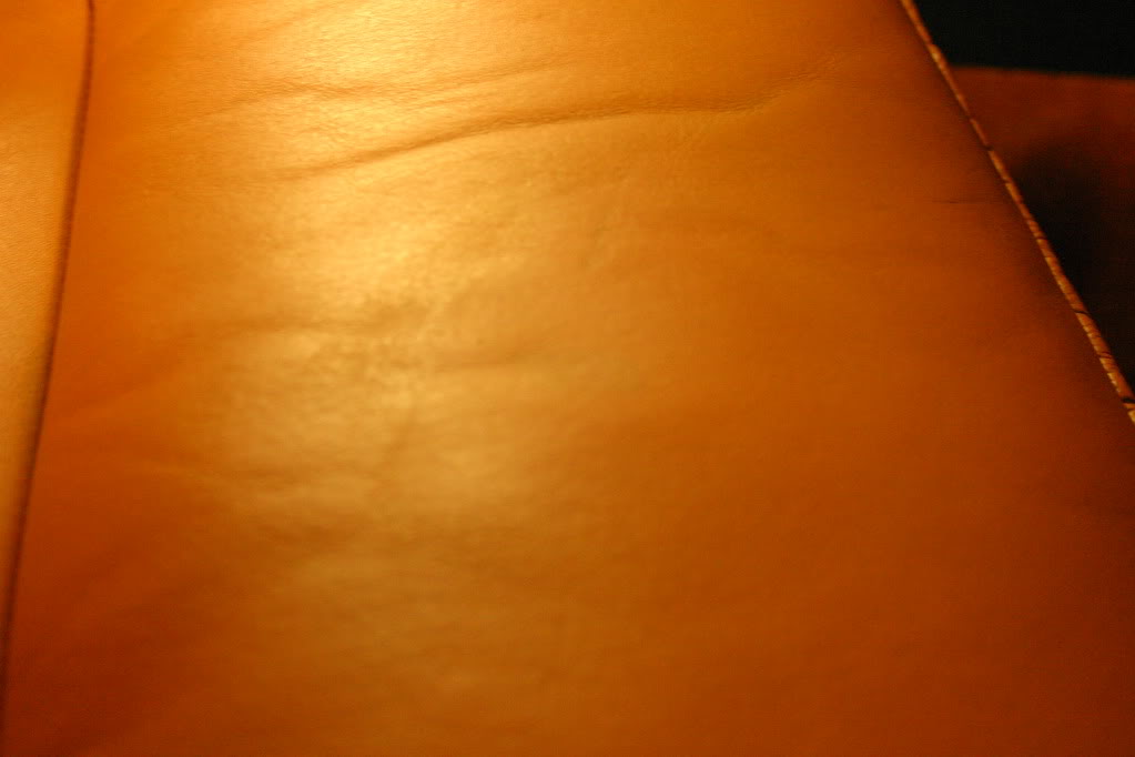

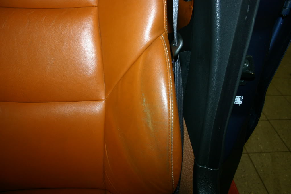

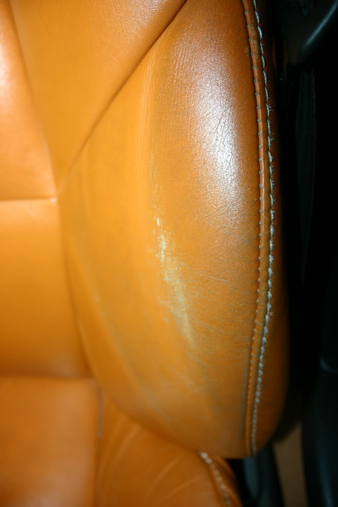

Kan desverre ikke vise til noen ekstreme før og etterbilder da interiøret bare har noen kosmetiske feil, men her er i alle fall setet før:
Før:
Etter 1 påføring:
Opplevde at resultatet ble best om jeg trykket svampen i skinnet i stedet for å stryke dye'en ut.

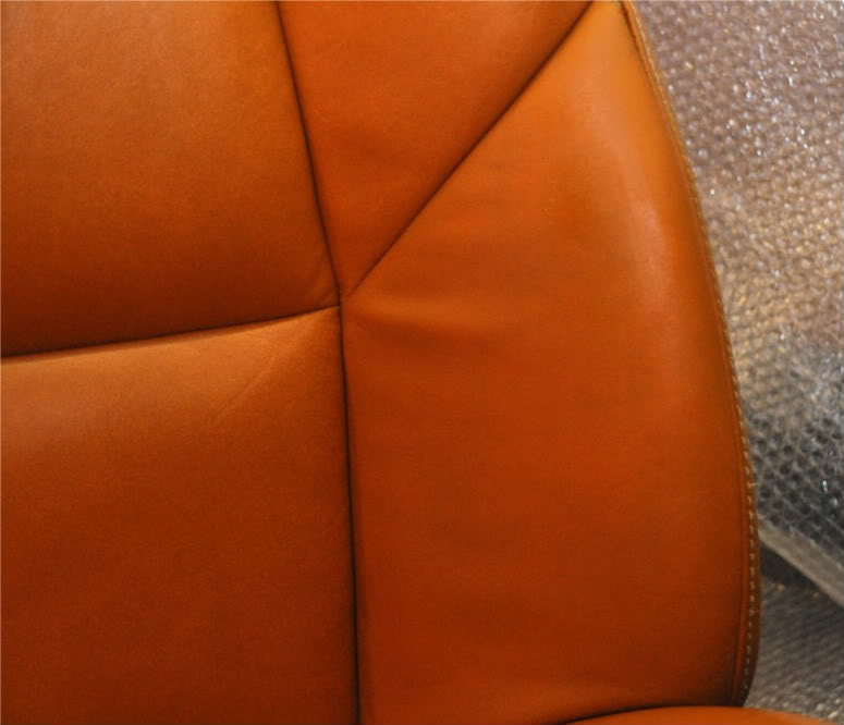

Etter 2 påføring.

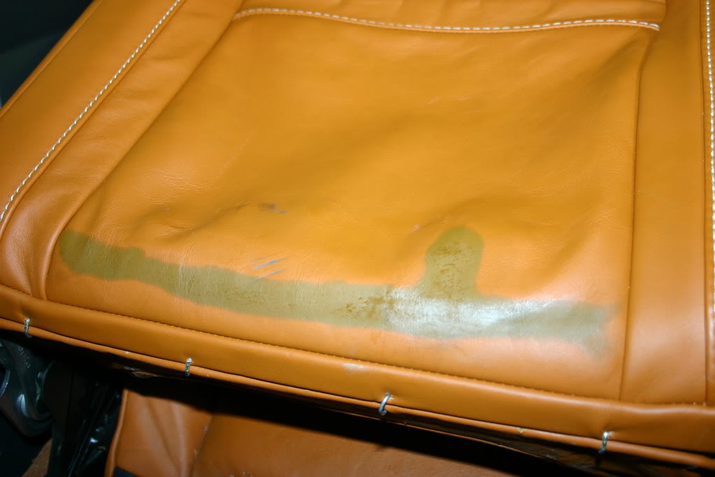

I morgen blir det lag 3, og flere bilder. Skal også prøve å plugge et lite hull i baksetet. Det anbefales å la setene tørke i 4 timer mellom hver påføring.

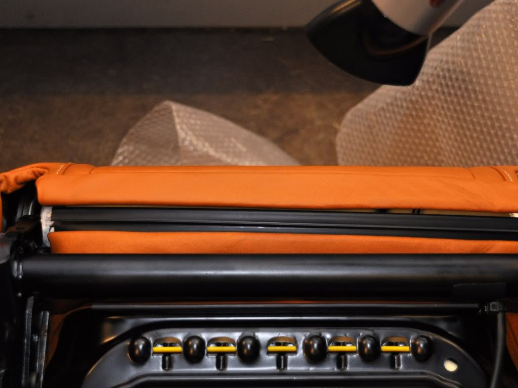

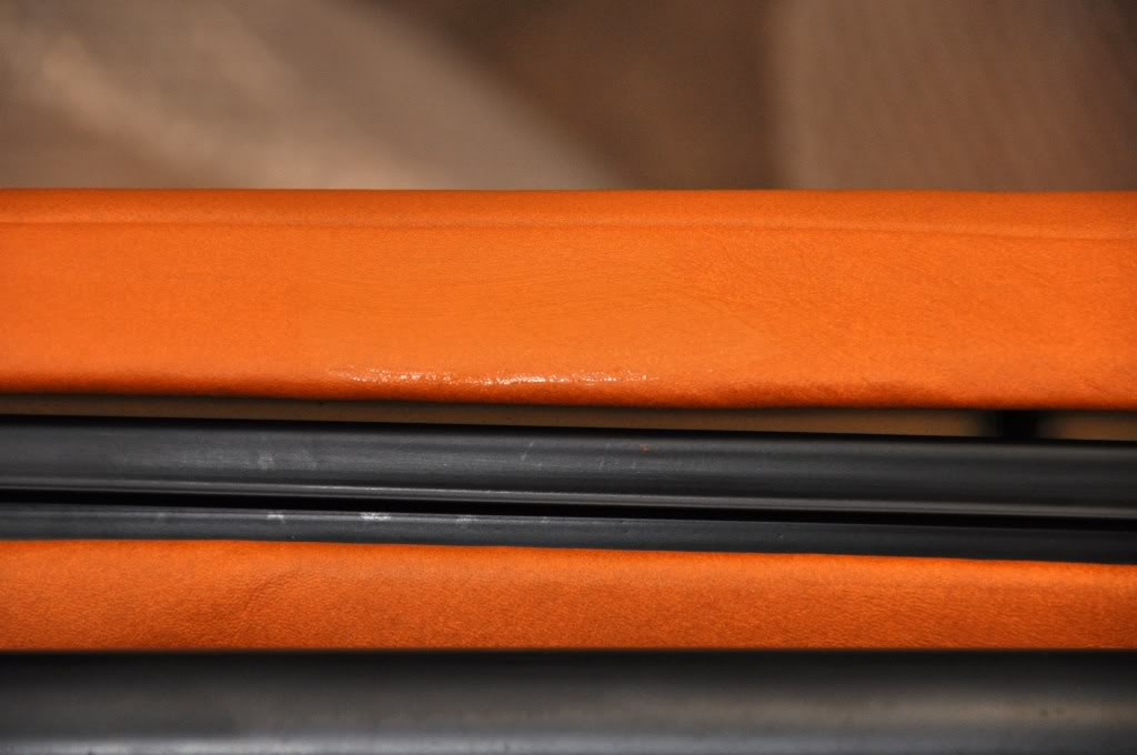

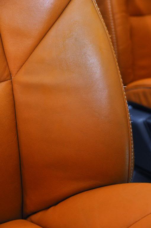

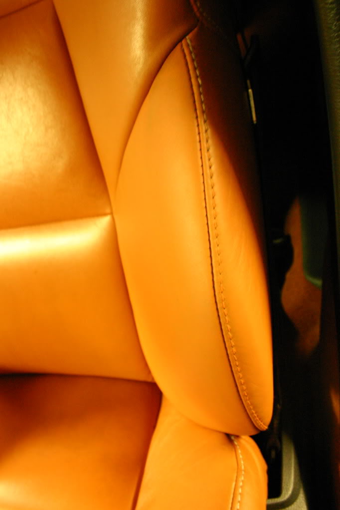

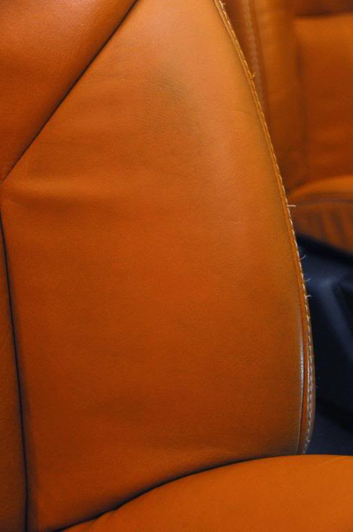

Etter at skinnet hadde fått tørket etter 2 laget, så resultatet mye bedre ut. Skinnet kjennes noe "grovere" ut, men ved å trykke og klemme litt på det, så myknet det opp. Gårsdagens påføring har tydeligvis fått trekt godt inn i skinnet og resultatet ser så langt veldig bra ut. Overflaten er pittelitt matt, men dette tror jeg leather milk'en fikser i morgen. La et 3 lag for å være på den sikre siden.
Etter herding et døgn:
Etter påføring av 3.lag. Ikke tørket helt ennå:

Fikk ikke tid til å plugge baksetet, men det kommer plutselig....

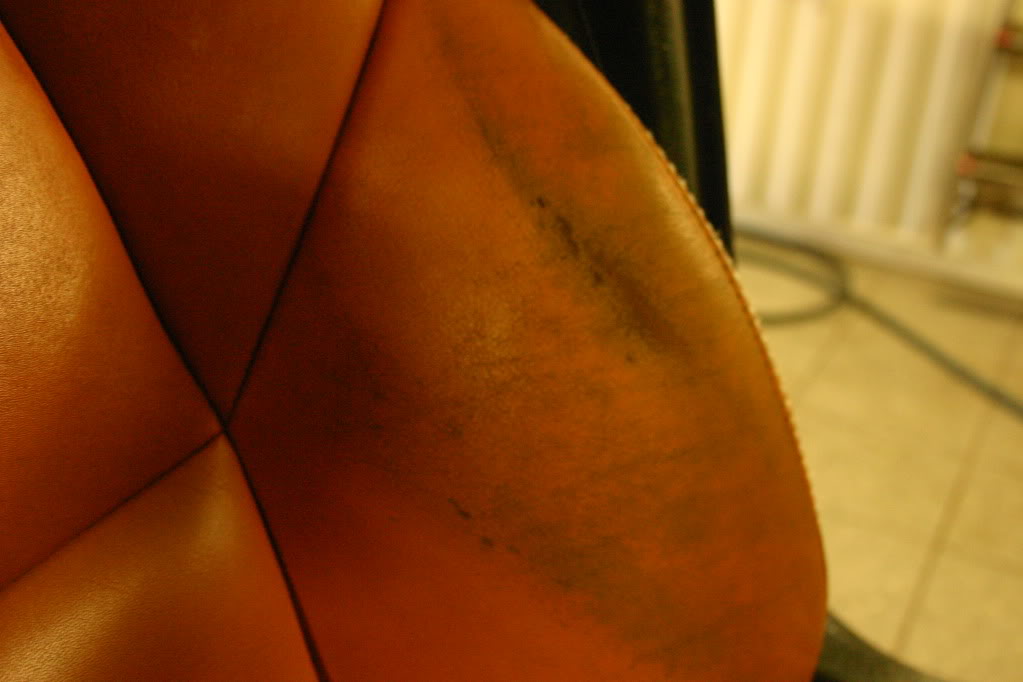

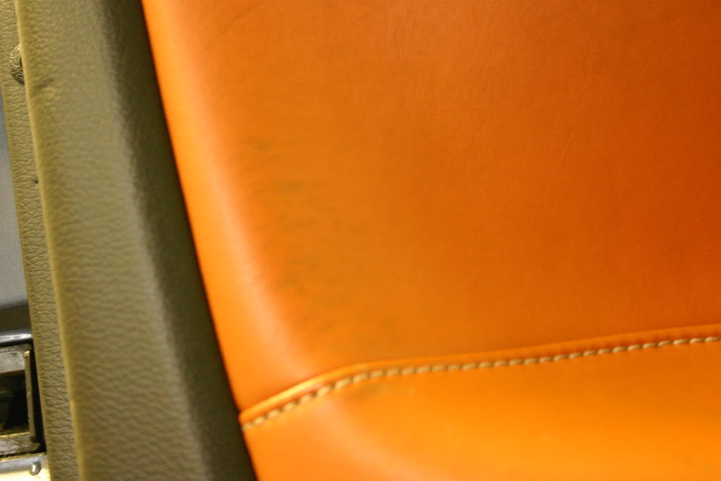

Komme med et lite biddrag jeg også.....
Så litt bilder:
Før vask:
Etter vask:
Etter påført farge:
Tørket mellom lagene med varmluftpistol på 150 grader. Tørket på så 15 sek.
Så på stollomma:

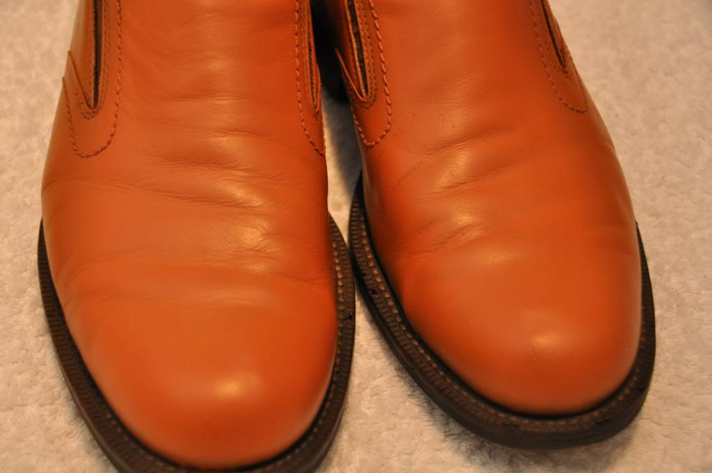

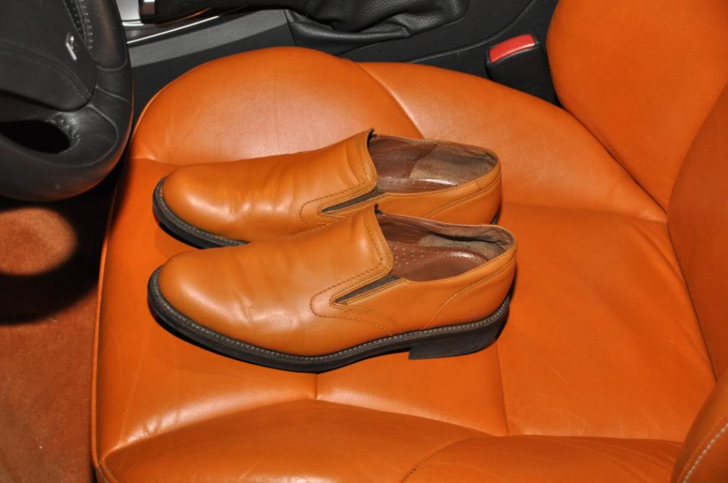

Dynamix kjøretøfler :lol:

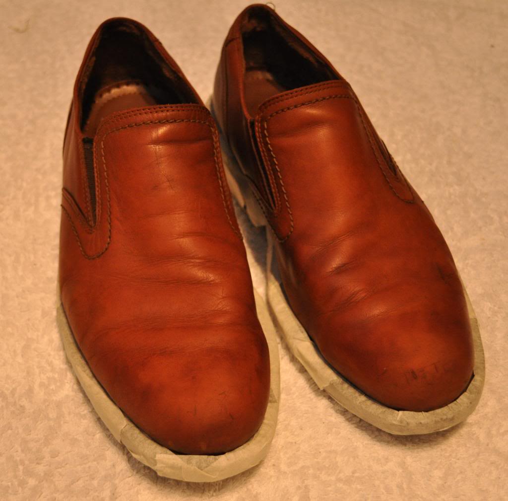

Var noe som manglet til bilen og riktig fottøy er jo veldig viktig når man skal ut å kjøre.. At alt matcher er jo også greit.. Fant et par slitne gamle ecco sko i boden som er veldig behagelige, men veldig stygge. La to og to sammen og der sto jeg med et par maskerte sko :wacko:

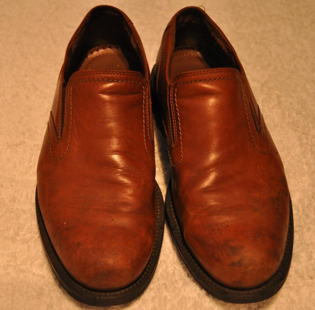

Det startet med dette utgangspunktet:

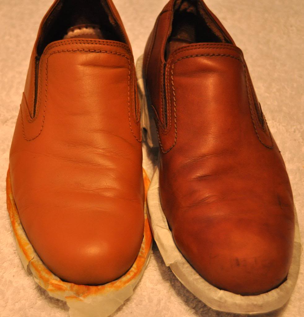

Brukte nanosvamp og vann og gnukket i vei... Maskerte de med en dårlig maskeringstape jeg hadde liggende tilgjengelig. Brukte leather cleaner:
Lagt to lag med Dynamix. Brukte svamp for påføring og hårføner til tørking for å få ned tiden:
Her har begge skoene fått 3 lag med dynamix og to lag med leather milk:
Ikke så ille denne finishen:
Skoene er rene, så ingen fare for skit i setet:

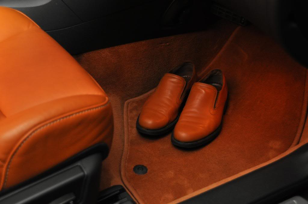

Kun til bilkjøring:
Parkeres her nå jeg må ut av bilen:
