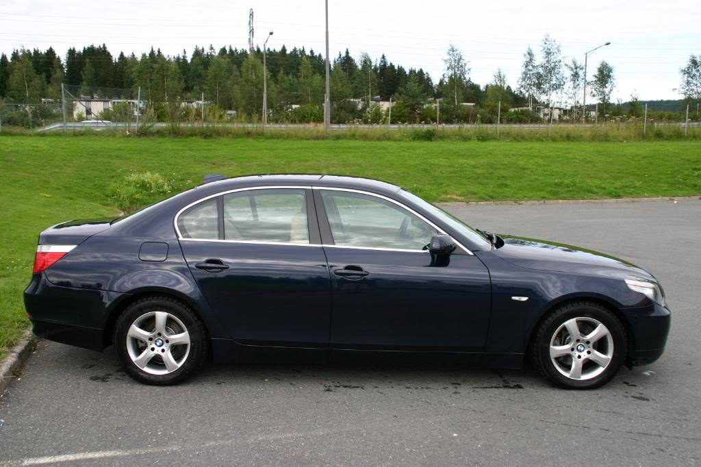

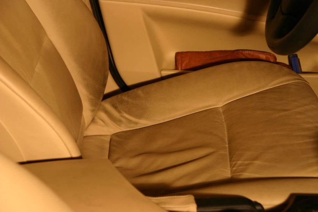

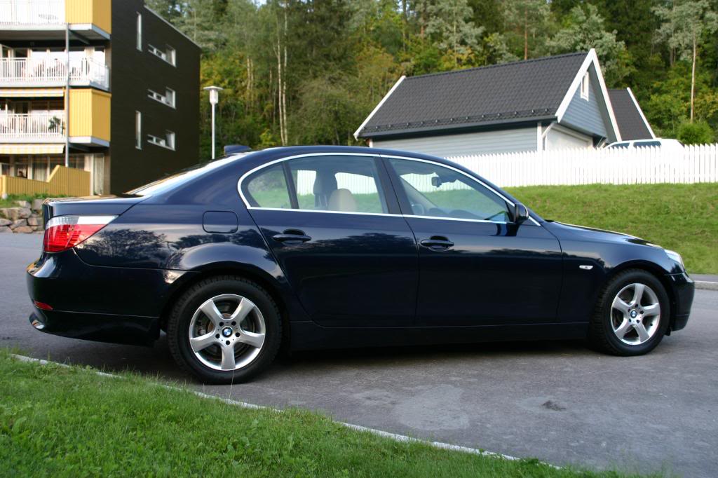

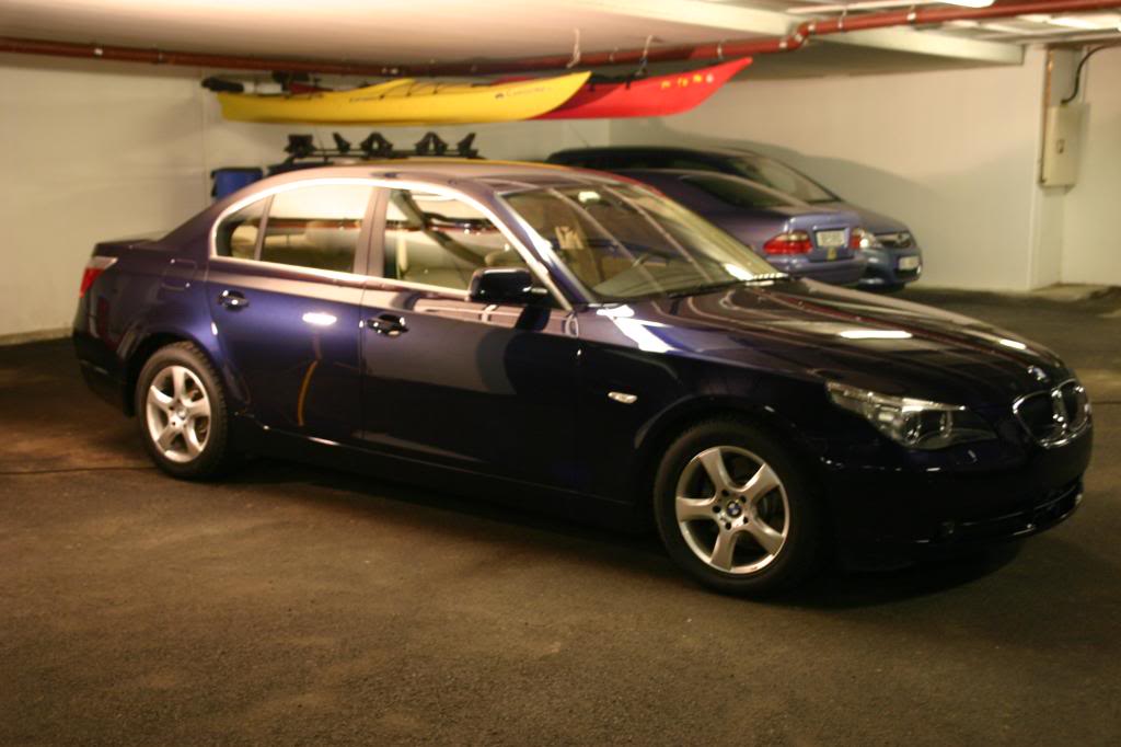

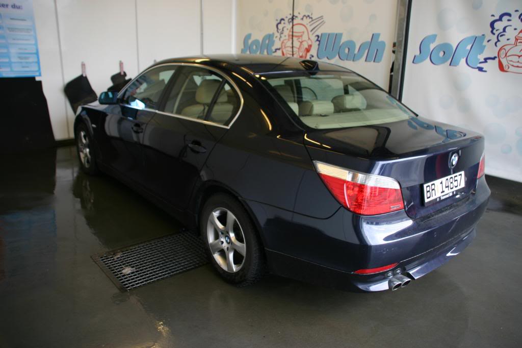

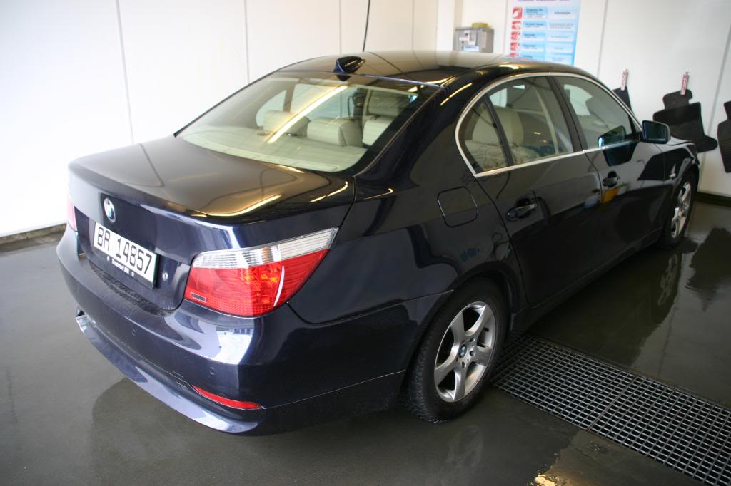

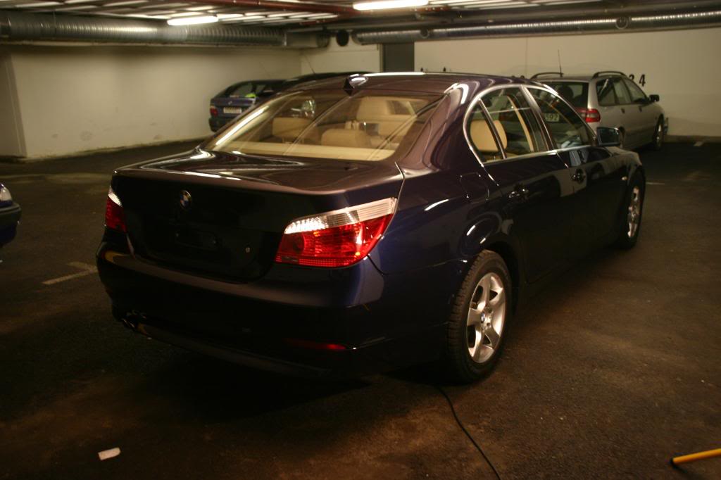

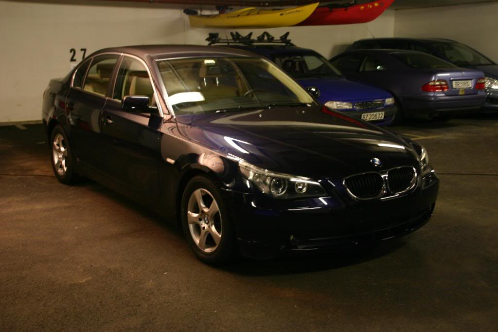

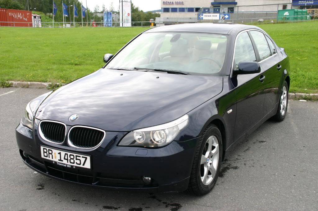

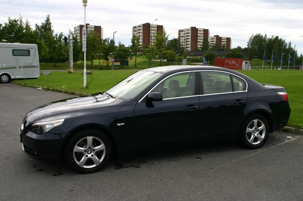

Forrige jobben var ikke ferdig før denne stod utenfor døren og ventet. 2005 BMW 520IA, mørk blå metallik med beige skinn innvendig. Rullet beskjedne 19.000km. Hyppig vasket, MEN i børste automat :o UFF UFF UFF. setene ser heller ikke ut til å ha fått pleie siden bilen rullet av båndet i Tyskland. Er full runde både innvendig og utvendig på denne her. Lovet ferdig til neste søndag (håper den er klar til fredag, men greit med litt ekstra tid).
Dag 1:

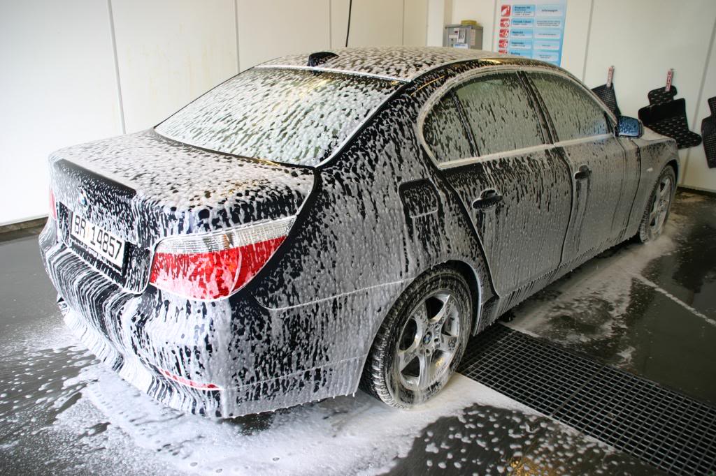

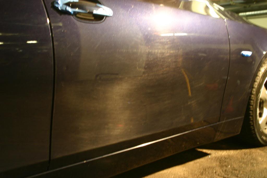

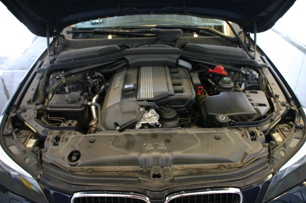

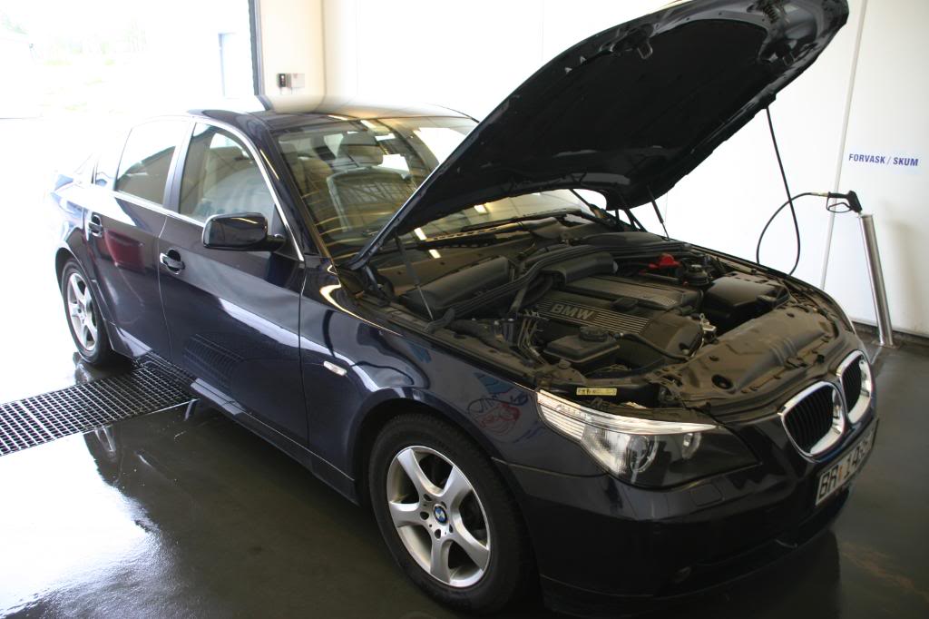

Begynte med en skikkelig vask utvendig og i motorrommet. Det trengtes. Var den vanlige vaskeprosedyren med div avfetting og felgrens. Kun vask idag så blir det en runde med clay`baren og maskering i morgen.

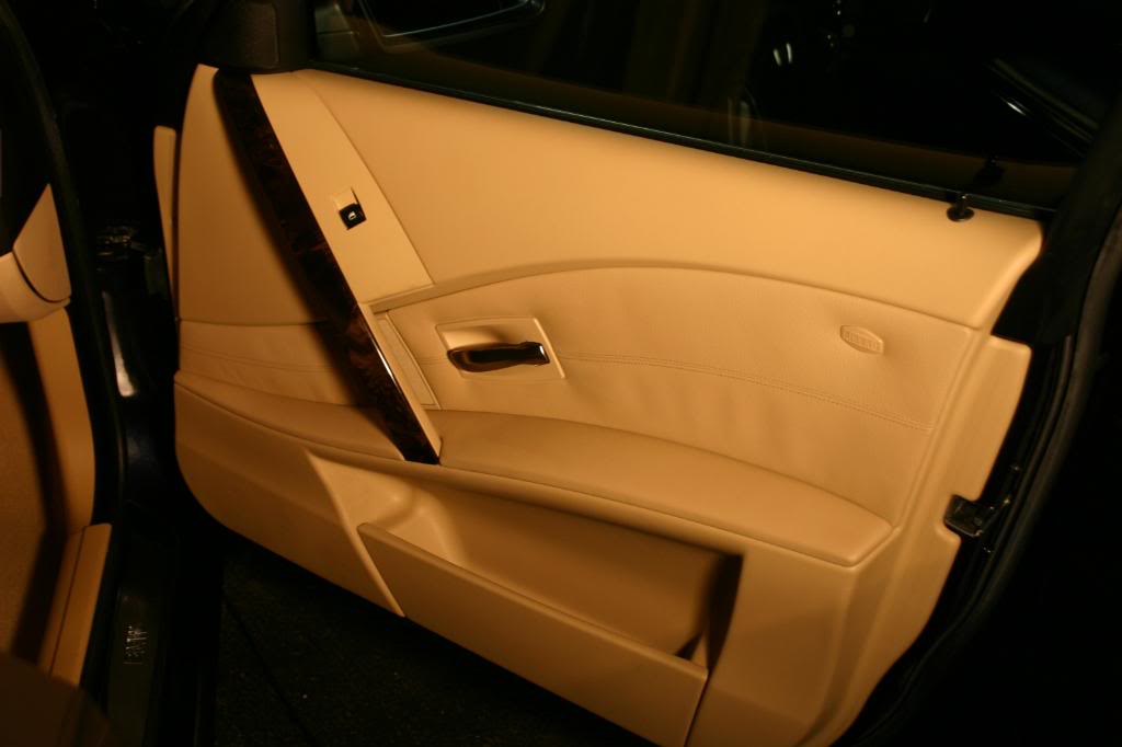

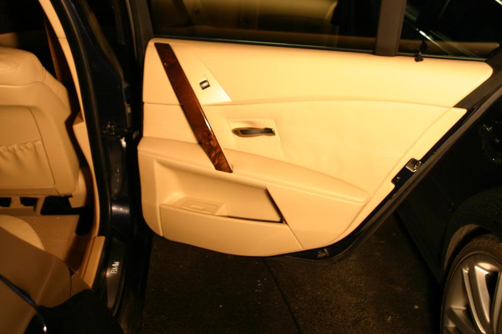

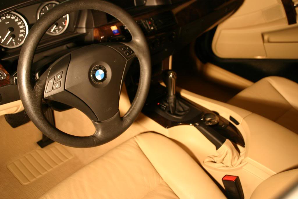

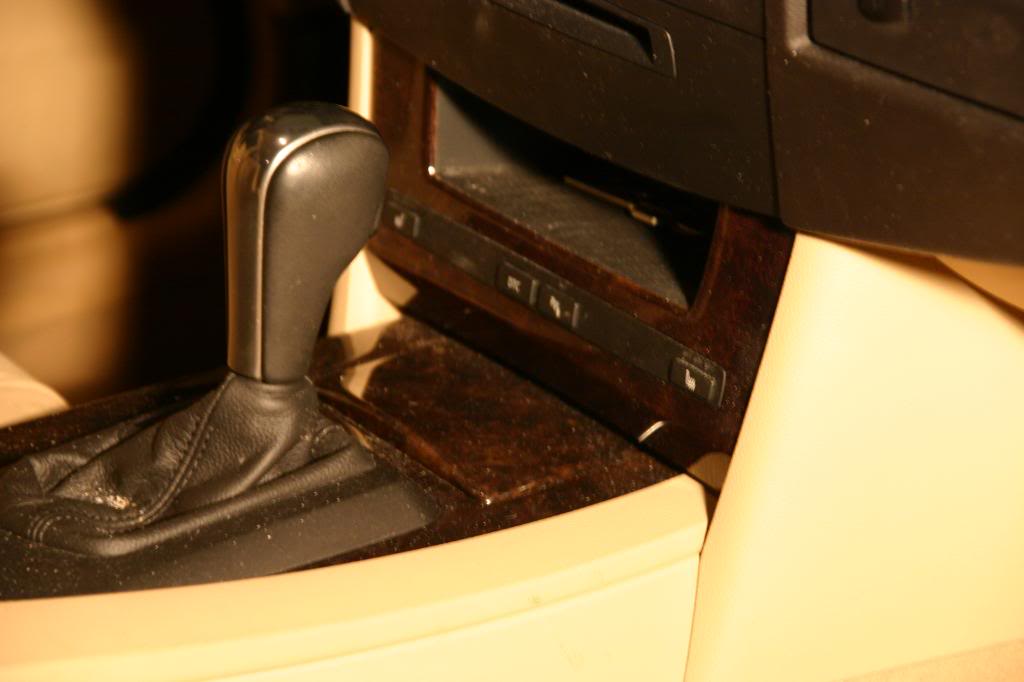

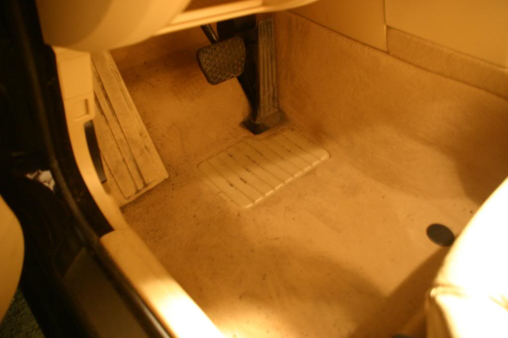

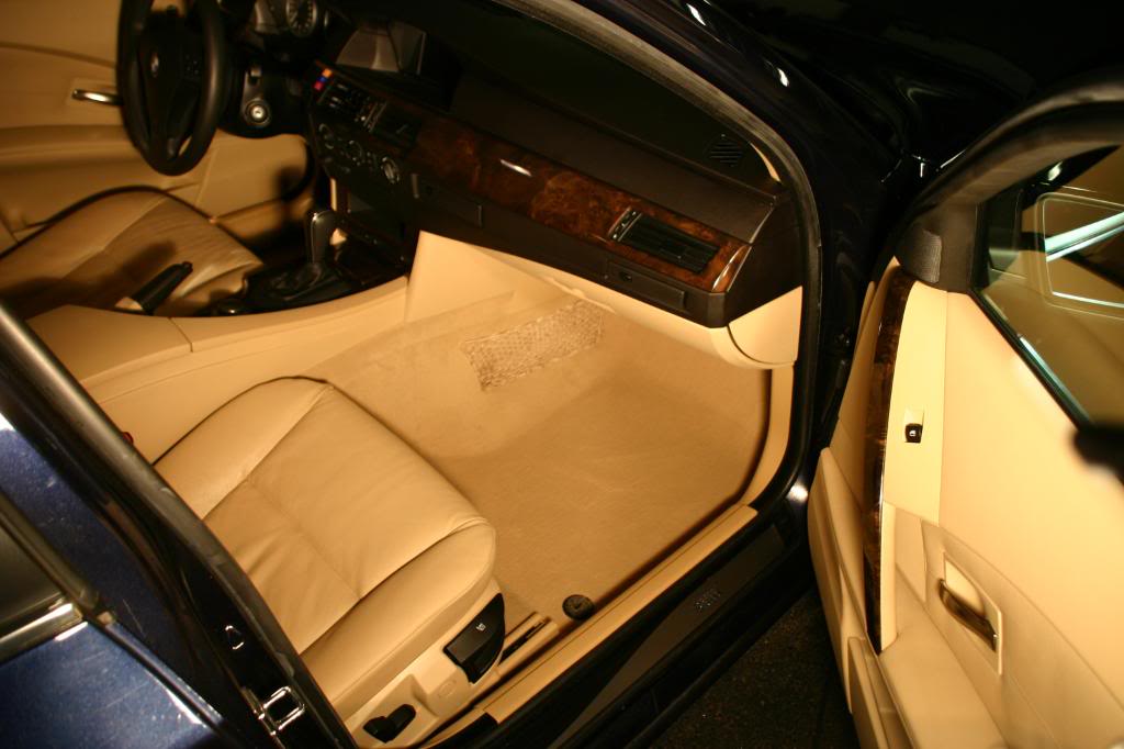

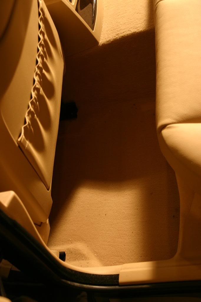

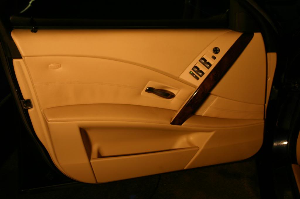

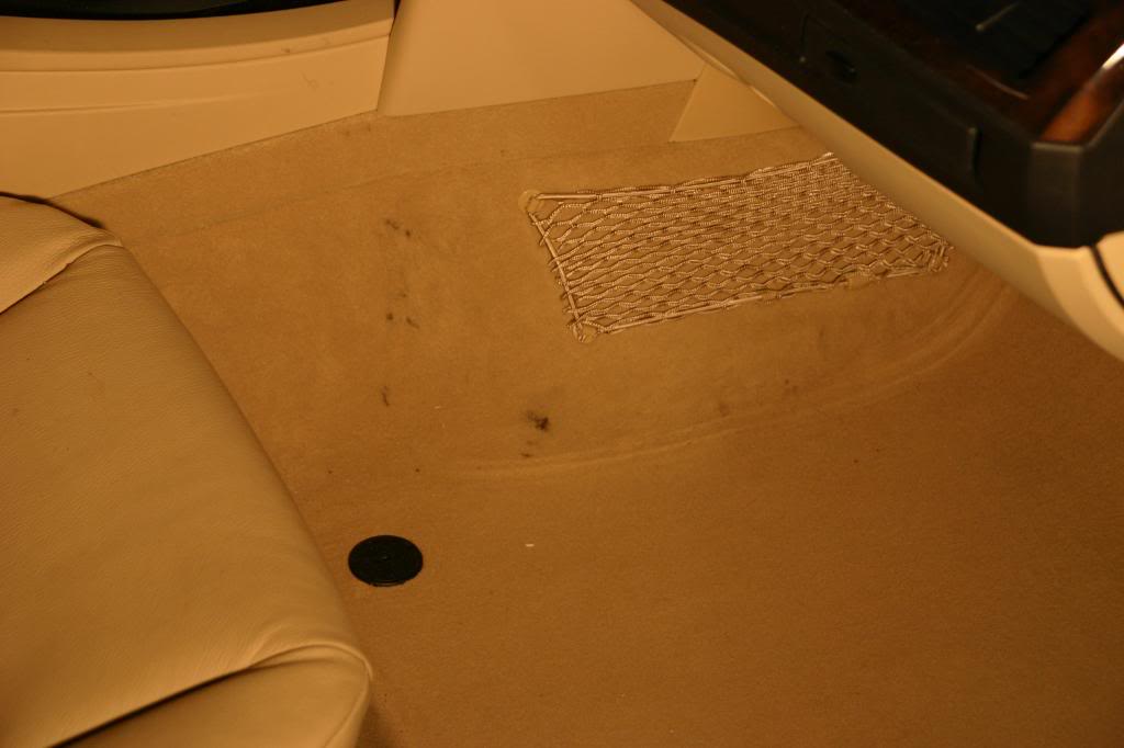

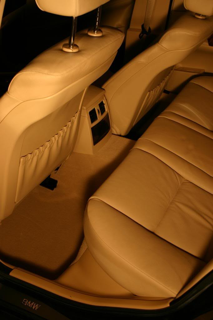

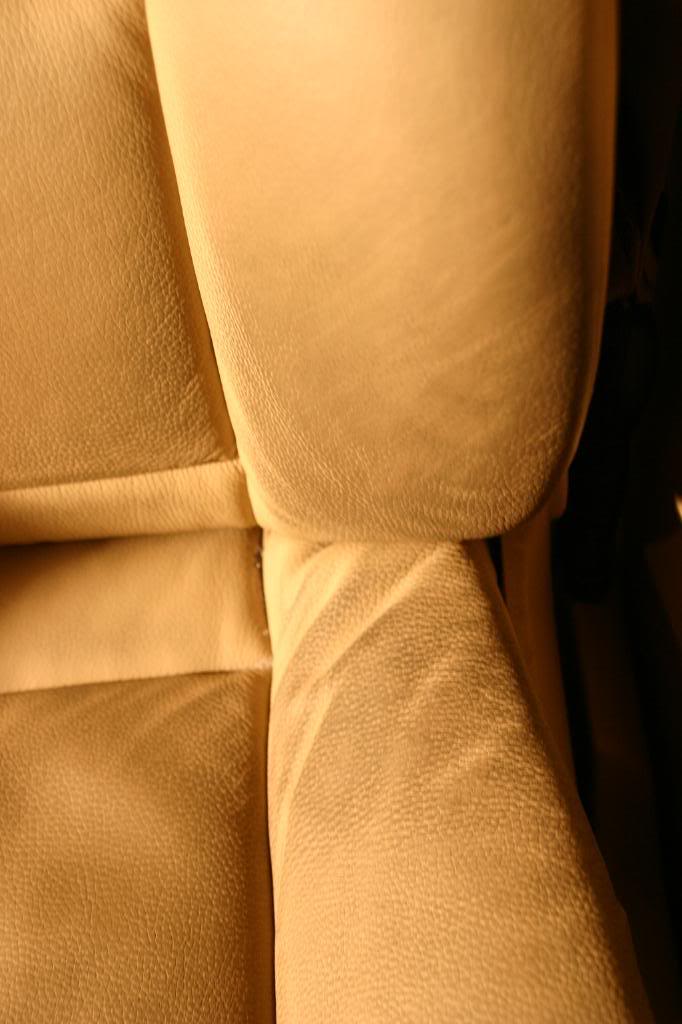

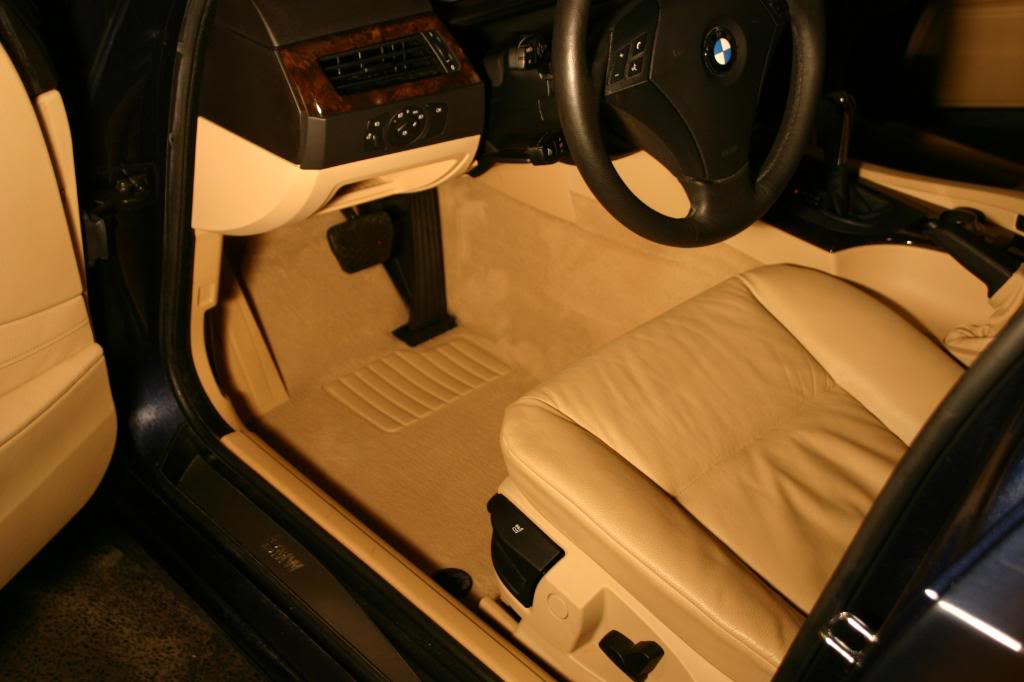

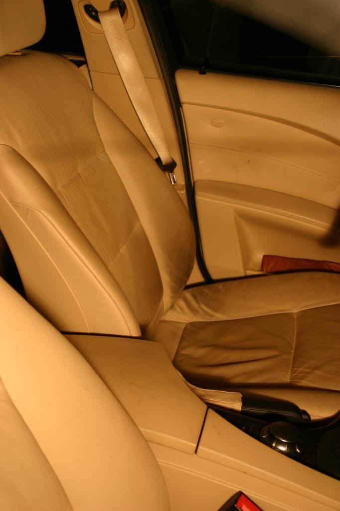

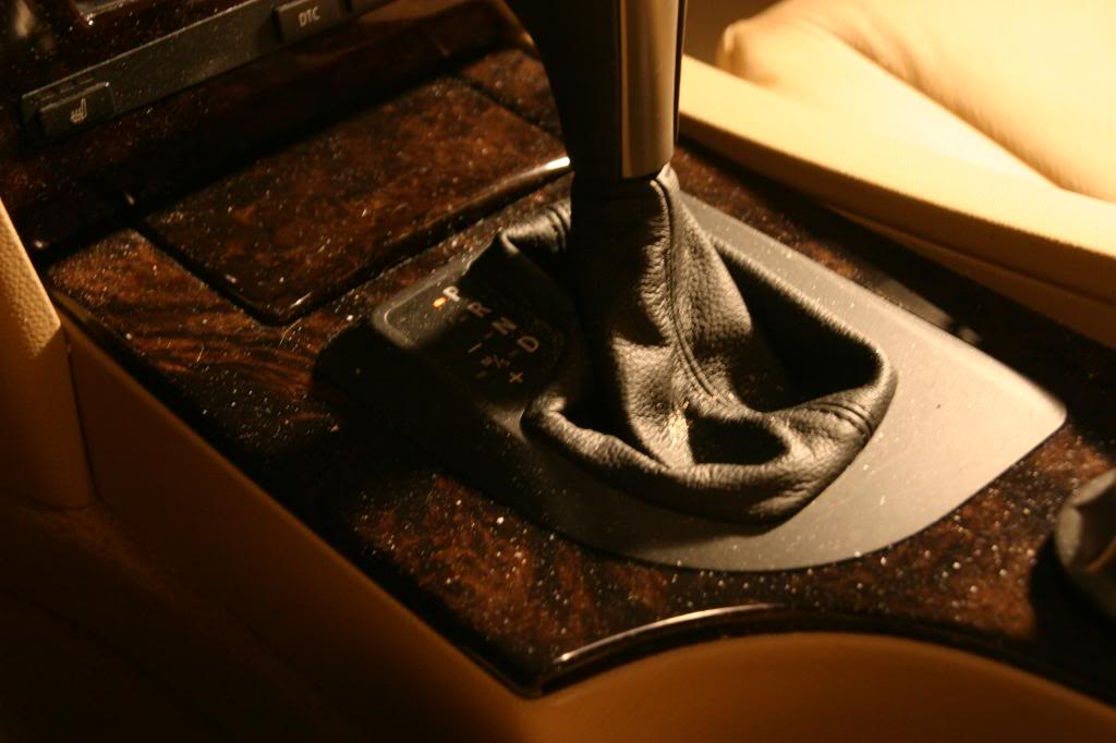

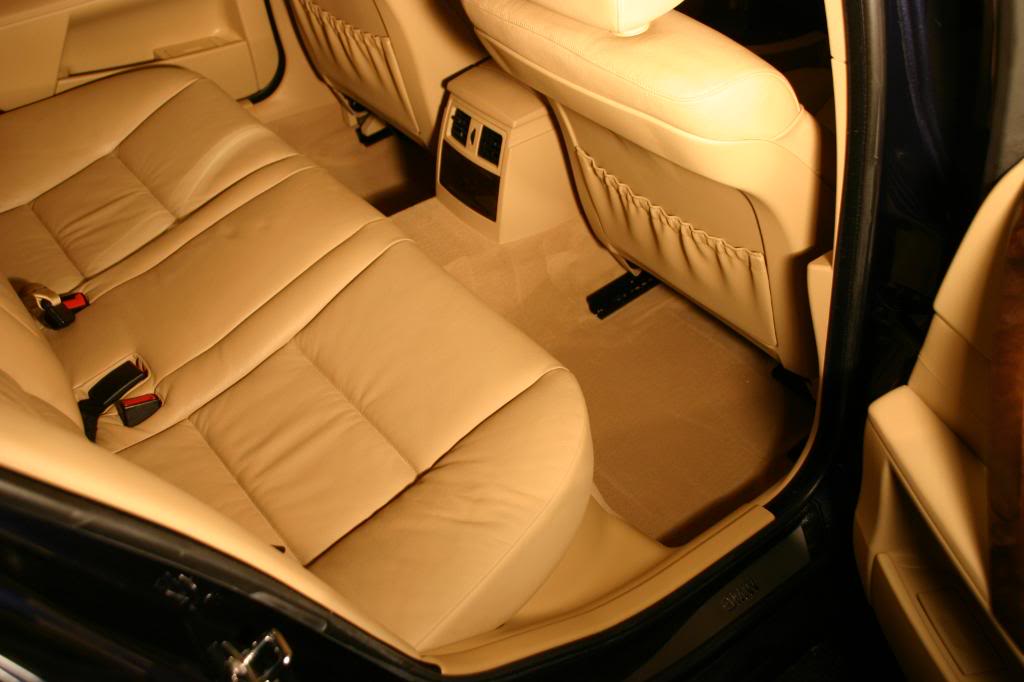

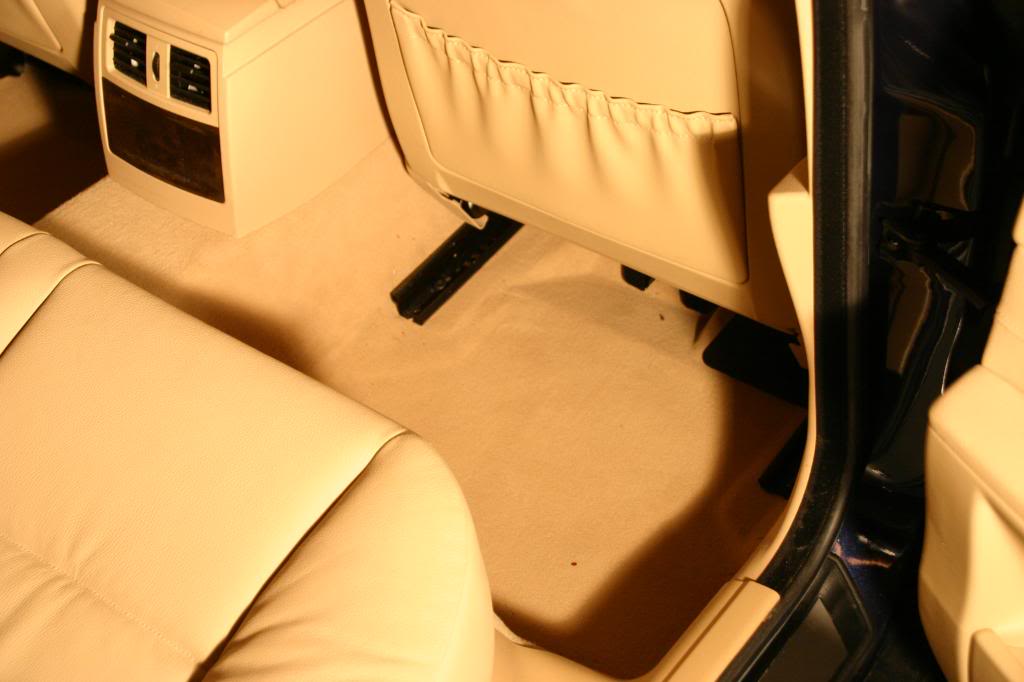

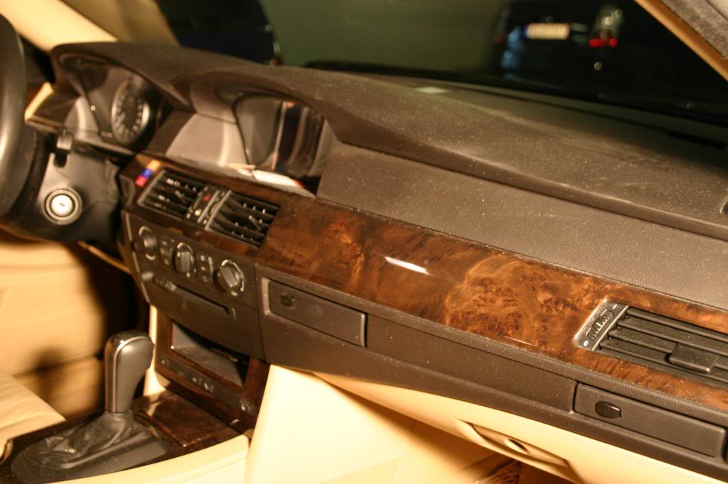

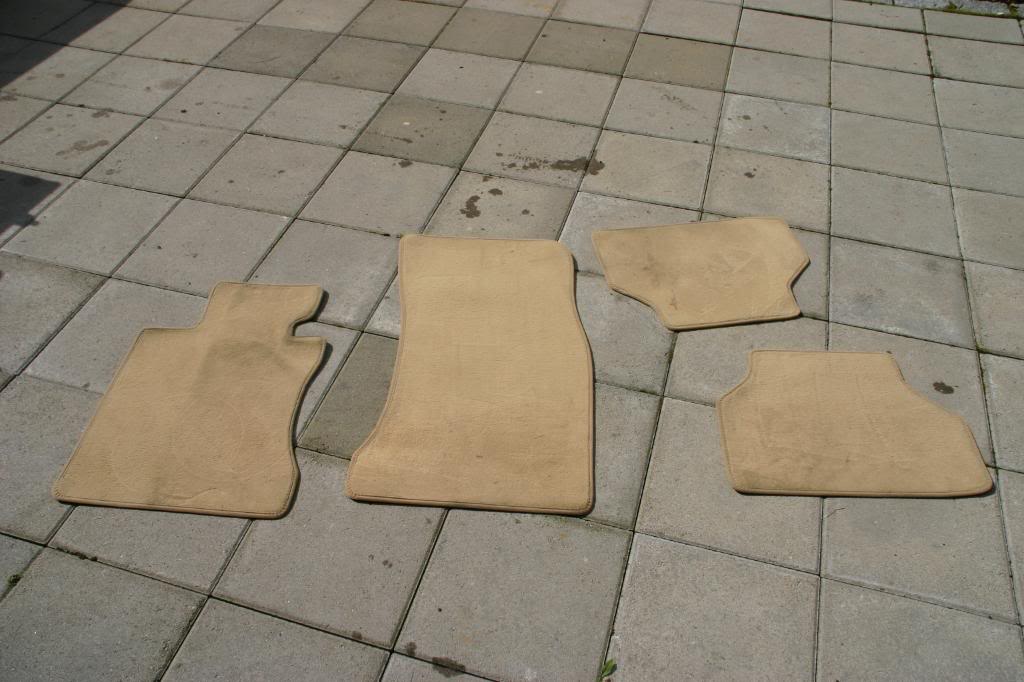

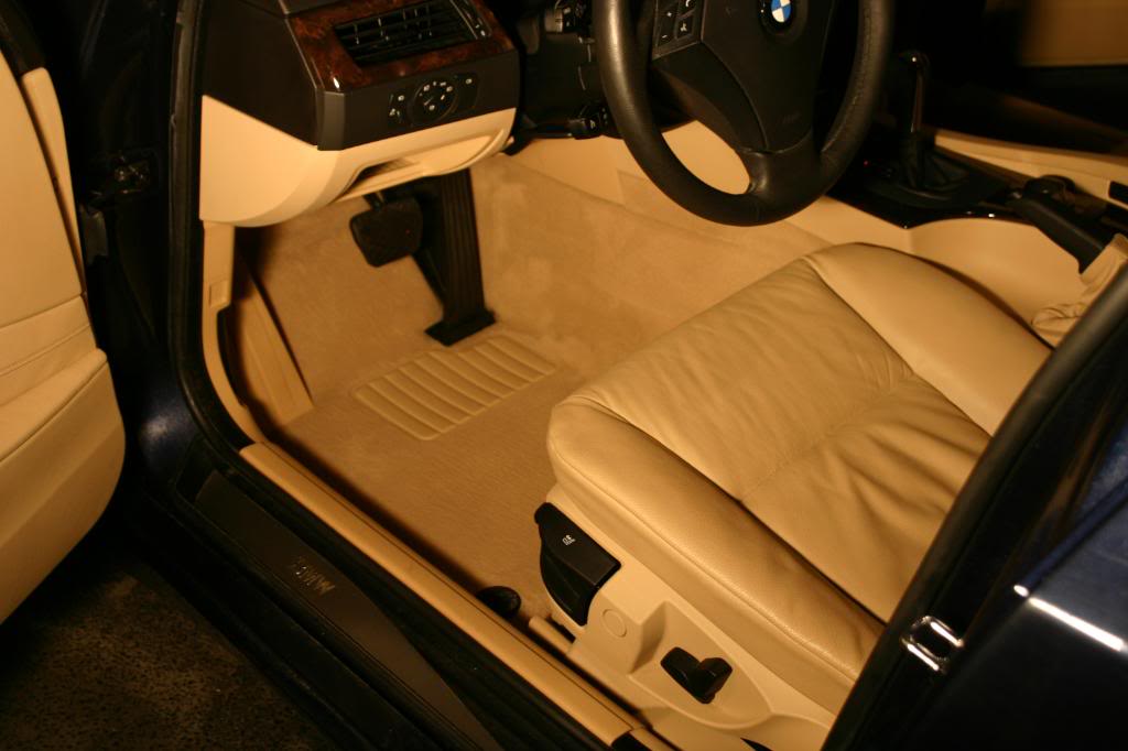

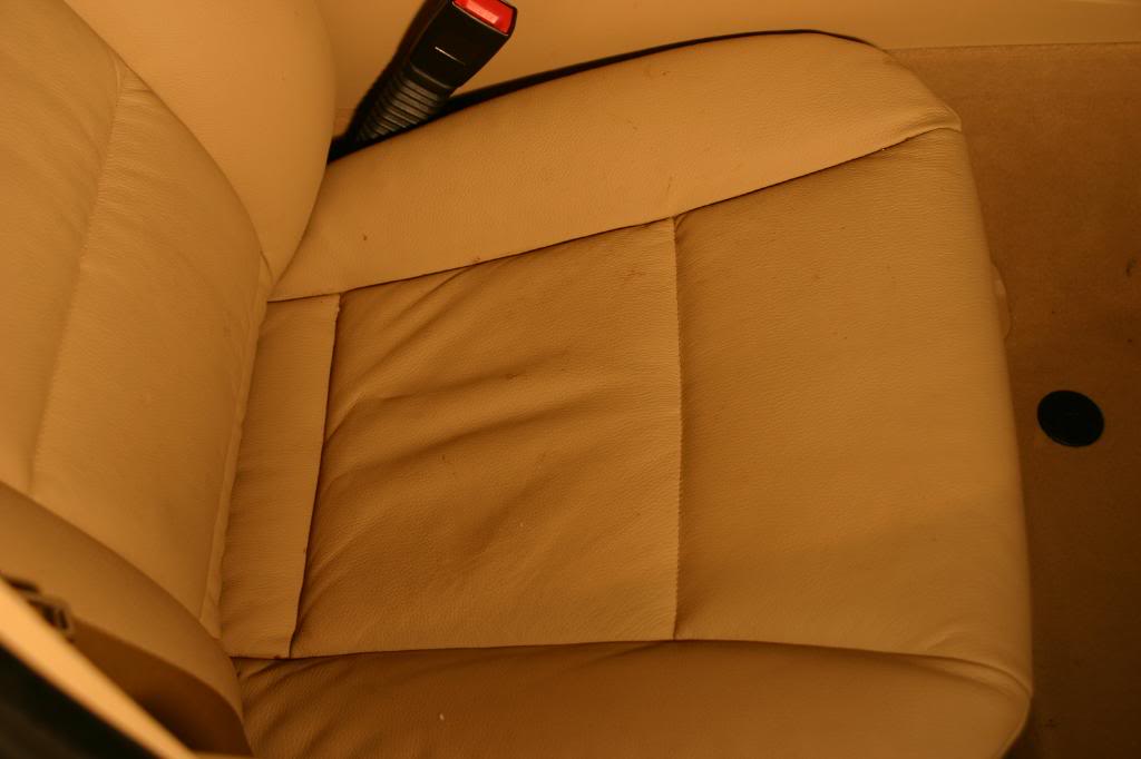

Var egentlig tenkt å fortsett utvendig med forandret det til å ta den innvendig i stedet. Bar preg av totalt mengel på vask/pleie innvendig. Beige skinnseter uten vask/pleie er ikke pent. Bare "litt" støv innvendig også. Mye å ta tak i med andre ord. Begynte med å vaske dasjbord, midtkonsoll etc. Ble brukt CG green Clean blandet 1:15. Alt treverket ble polert opp med SV wood polish og vinduene ble vasket med CG Streak free glas clean. Setene ble renset med SV leather cleaner og smurt inn med SV leather milk. Mattene ble renset med Foma Mimo. det samme med teppene. Gikk nesten hele dagen på dette her :S

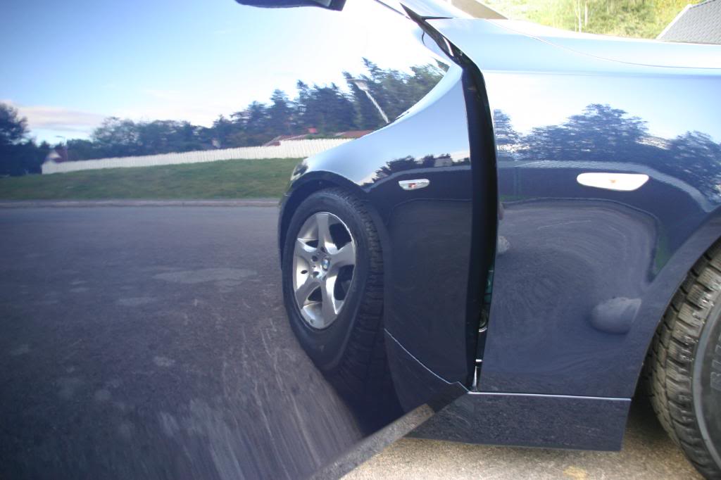

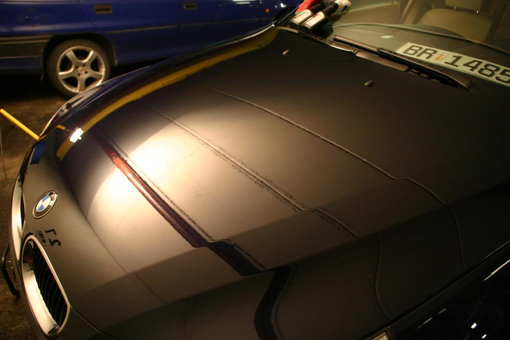

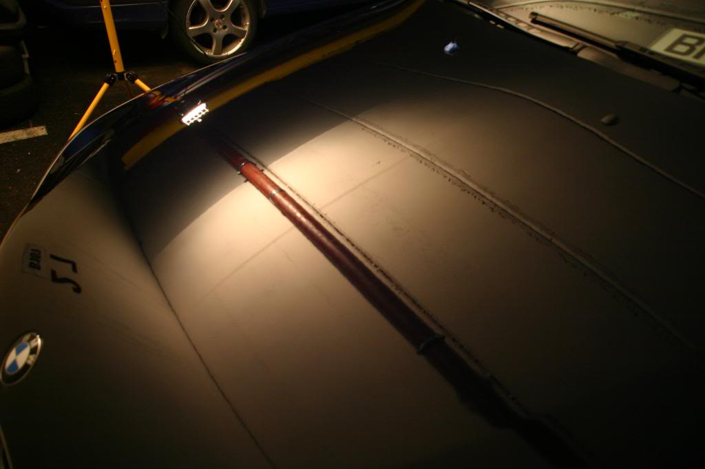

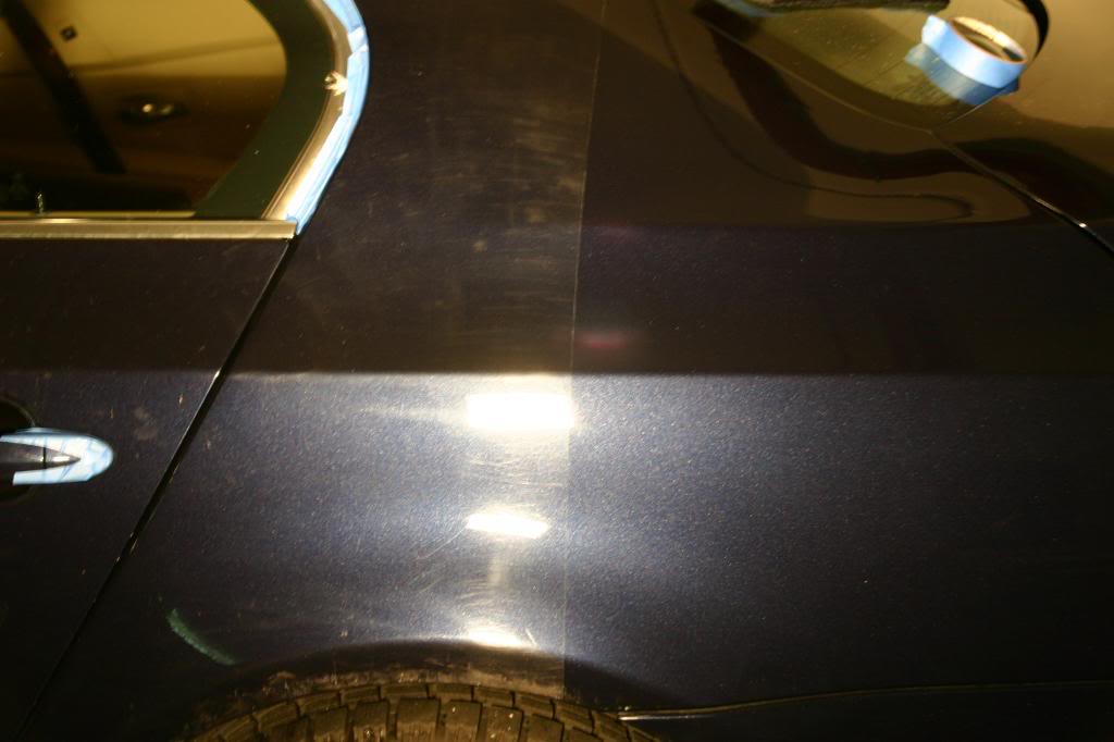

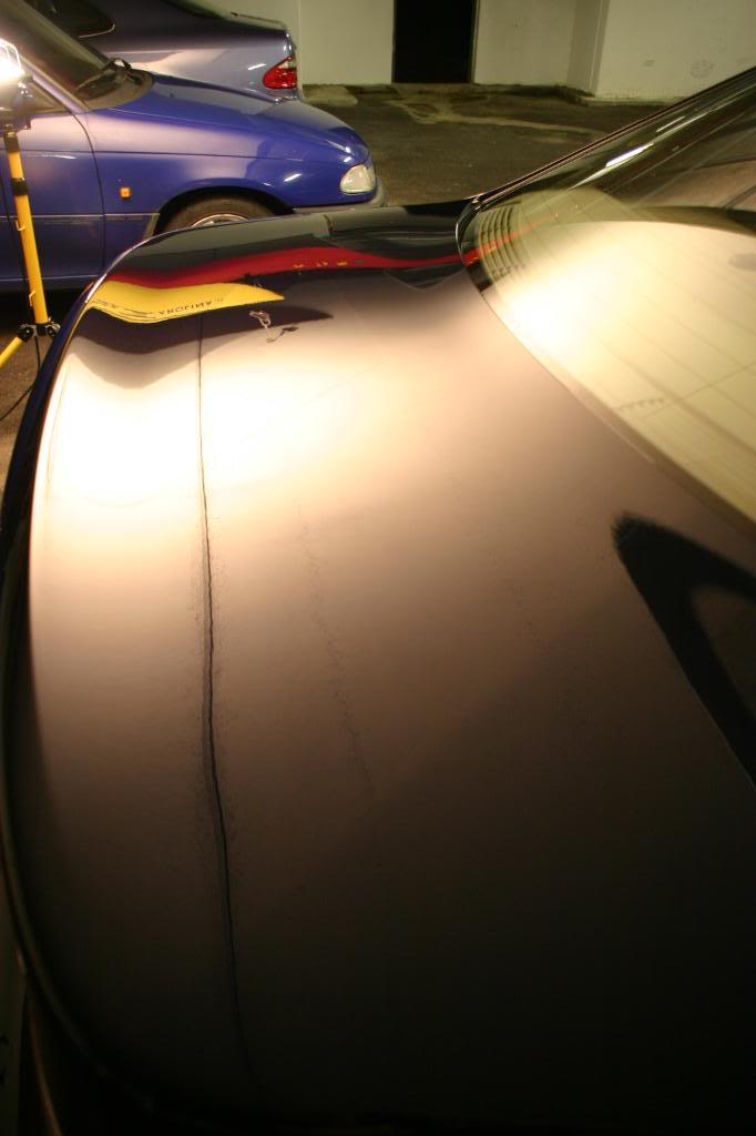

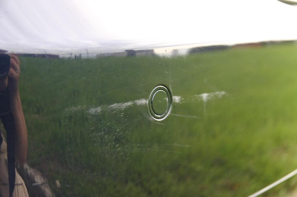

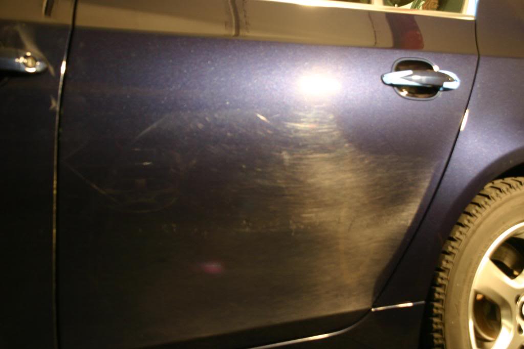

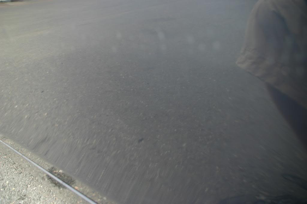

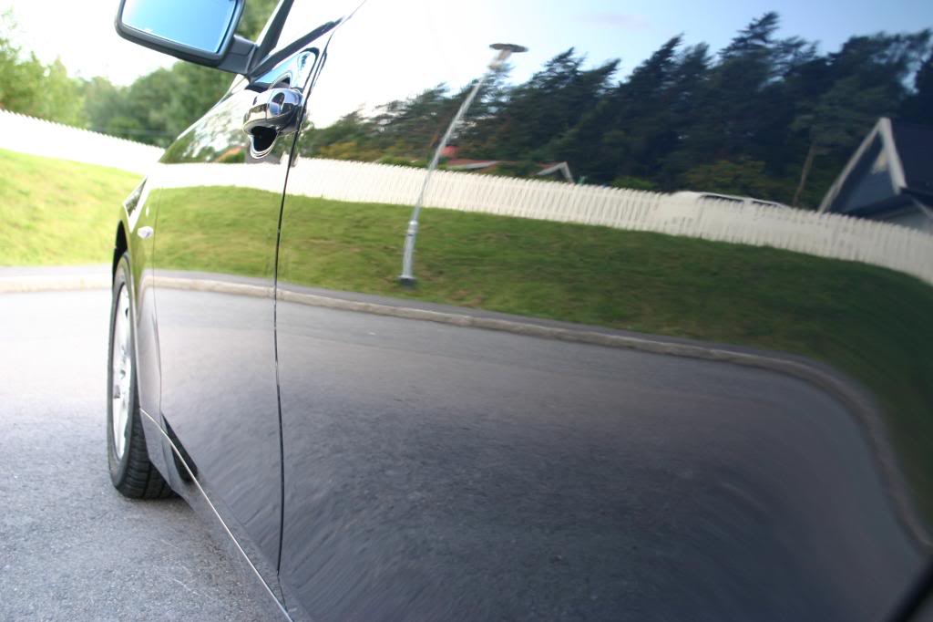

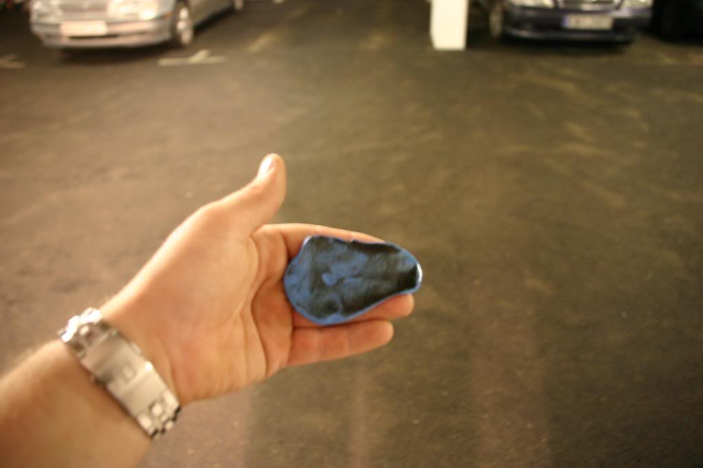

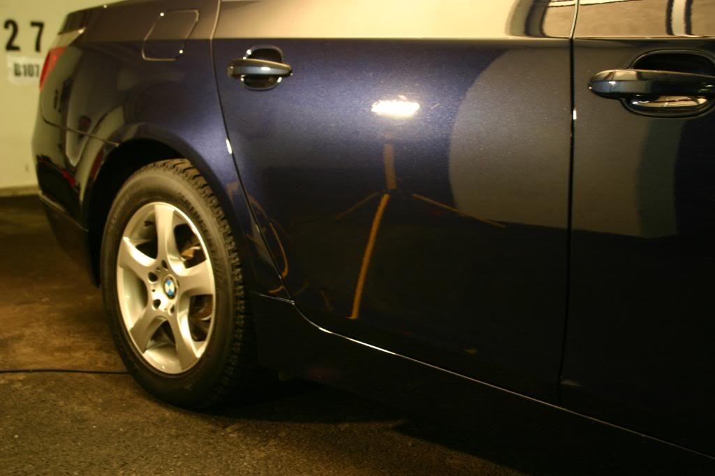

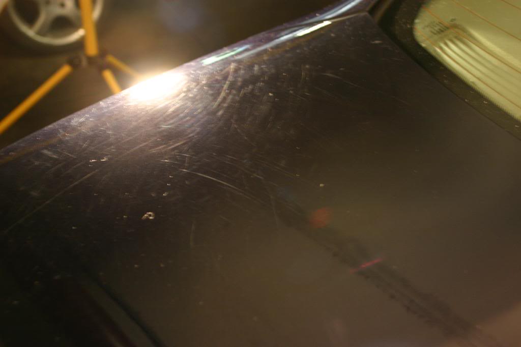

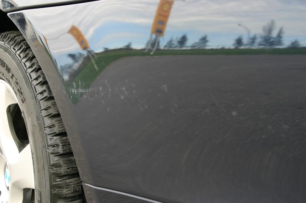

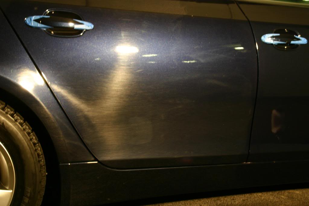

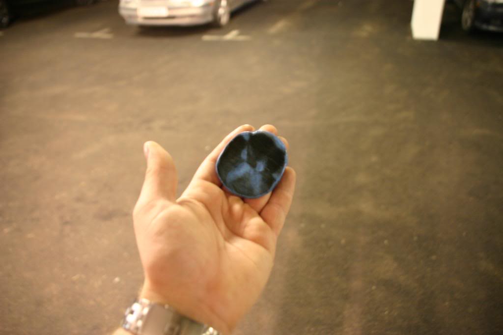

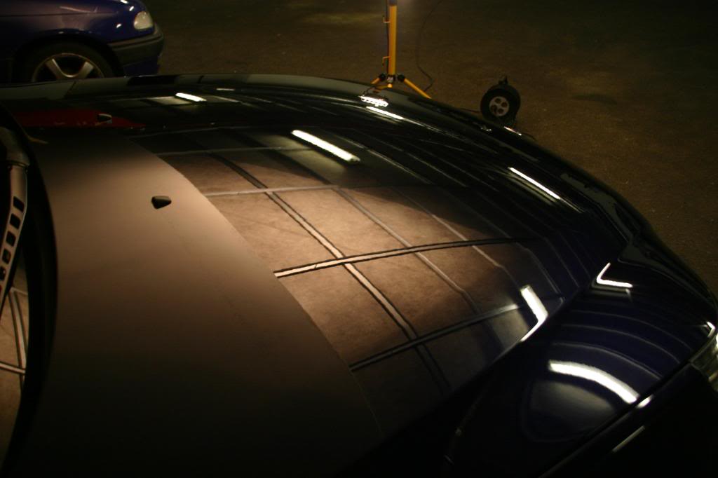

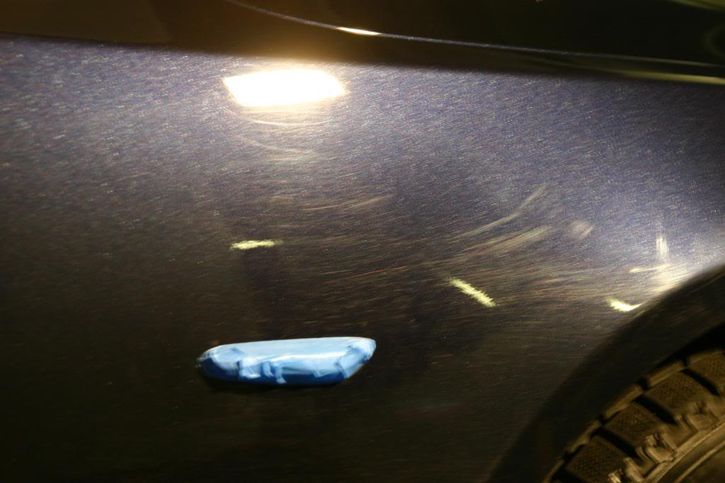

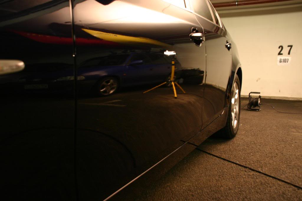

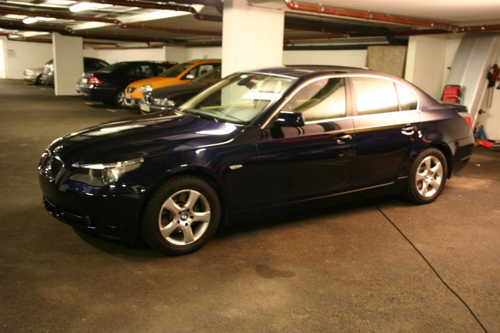

Gikk over HELE bilen med clay og det trengtes. Maskerte så det som måtte maskeres. Tid for å forsøke seg frem på kombinasjoner. Forsøkte først Scholl S17 på blå Scholl pute. Funket som gull. Tok meste parten av ripene og la ikke igjen kjørespor. Resultatet ble bedre en lovet til kunden så her var det bare å fortsette. Etter nesten 7 timer hadde hele bilen fått en runde. Så meget bra ut. Glad å fornøyd gikk turen ut for å vaske av poleringsrester og poleringsstøv. Tørket bilen og fremdeles så det meget bra ut. Hjem igjen, inn i garasjen og fem med lampene, NEEEEEEEEEEEEEEEEEEEEEEEIIIIIIIIIII. Så ikke ut i måneskinn. Kjørespor til den store gullmedaljen og 75% av vaskeripene var tilbake. Hva lærte jeg? Gjør alltid test panelet HELT ferdig før man jubler. I frustasjon ble det rask bestemt at her skulle SIP/Ull få kjørt seg. Full av irritasjon og med et tempo som overrasket meg selv ble 1/2 panser, hele venstresiden, bakluken og høyte baksjerm + høyre bakdør tatt på drøyt 2,5 time :blink: Ikke spørr åssen jeg fikk det til, men det gikk og ikke minst det så meget bra ut selv etter en tørk med Scholl SW10 for å få renset skikkelig og tørket av poleringsrester. Klokken var passert 23.00 så da var det kvelden.
Dag 4:

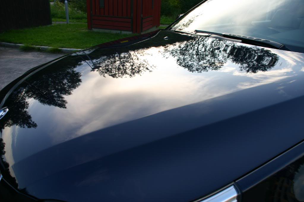

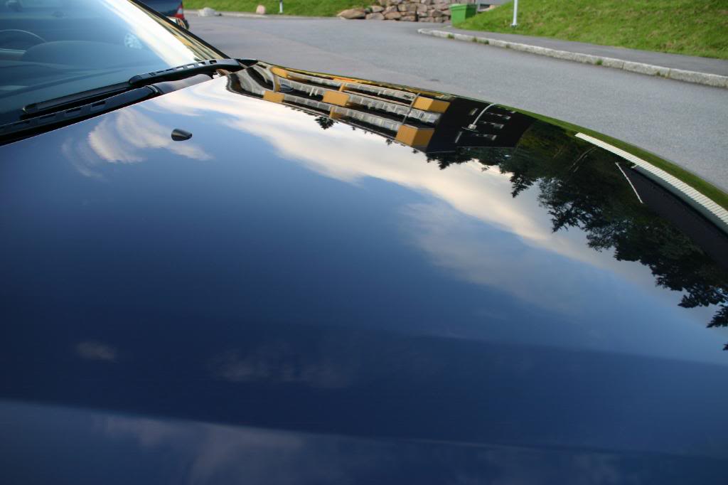

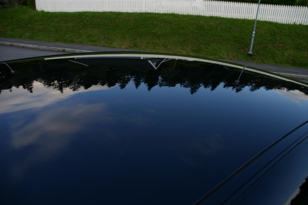

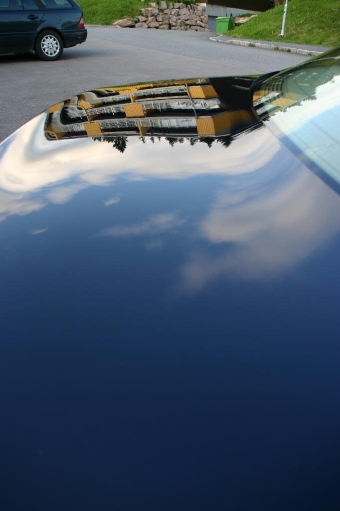

Forsatte på taket, resten av høyre siden og siste del av panseret med SIP/Ull. Etter det ble hele bilen tatt med SV CF Pro på sort Scholl pute. Gikk med nye 4 timer, me til gjengjeld ser det nå meget bra ut (Med mine øyne vell og merke).

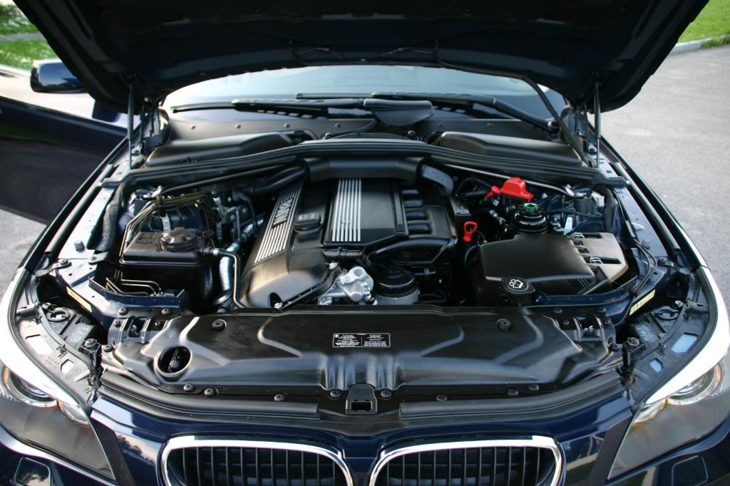

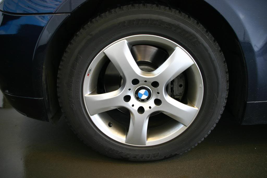

Rett hjem fra jobb og ned i garasjen. La først et lag SV Concorso og mens det fikk godgjøre seg så ble all chrom pusset med SV Metal polish. Dekkene fikk en rundet til med PNEU. Motorrommetfikk en runde med CG Silk Shine dressing og vinduene ble tatt med CG Streak free glass clean. Av med voksen og ut i solen for bilder.

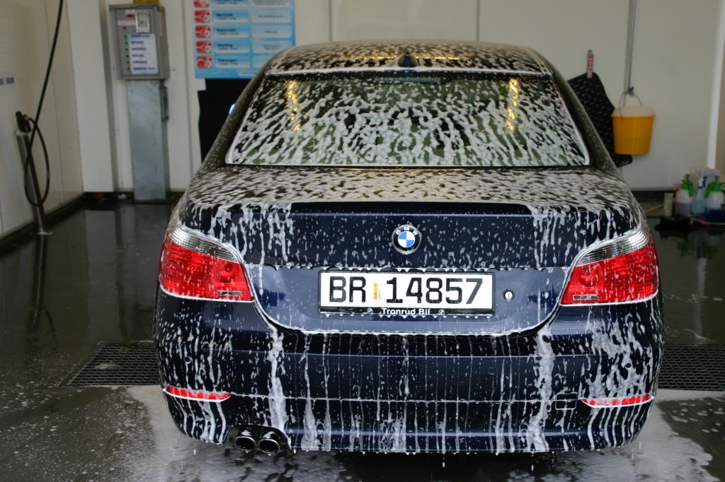

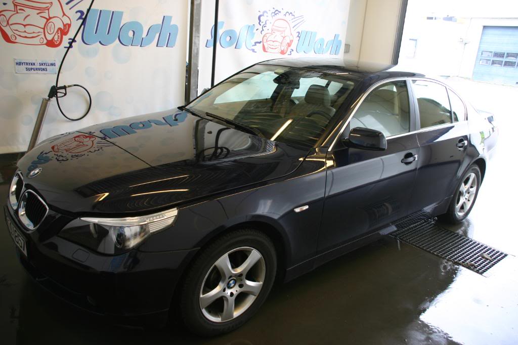

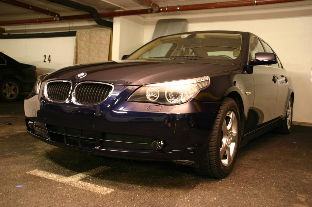

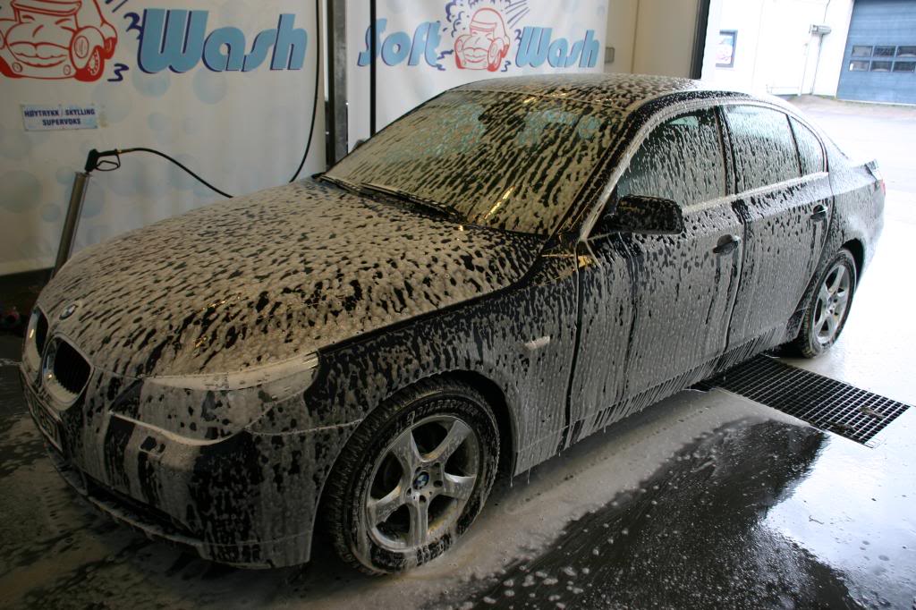

Bilder før vask:

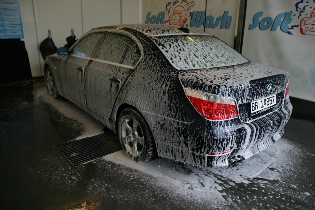

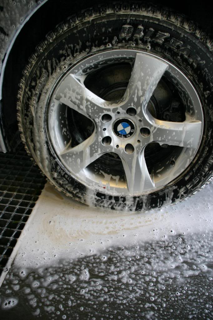

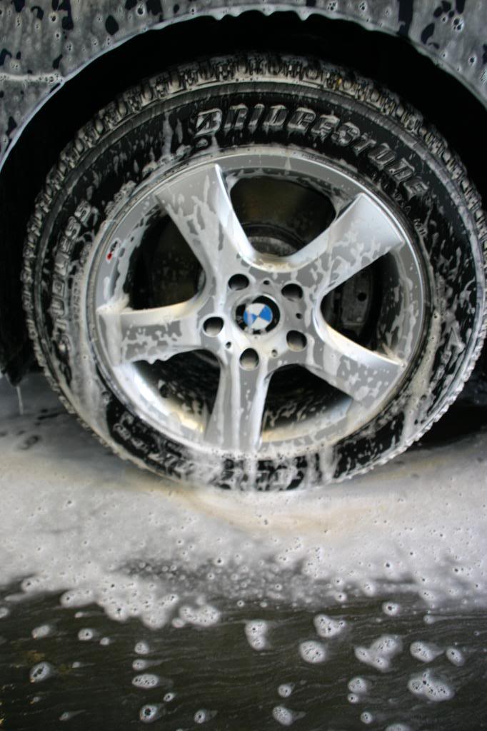

Med Scholl rapid 9000, bilberry safe wheel clean og skum:
Etter vask:

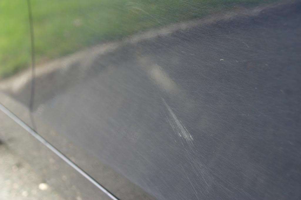

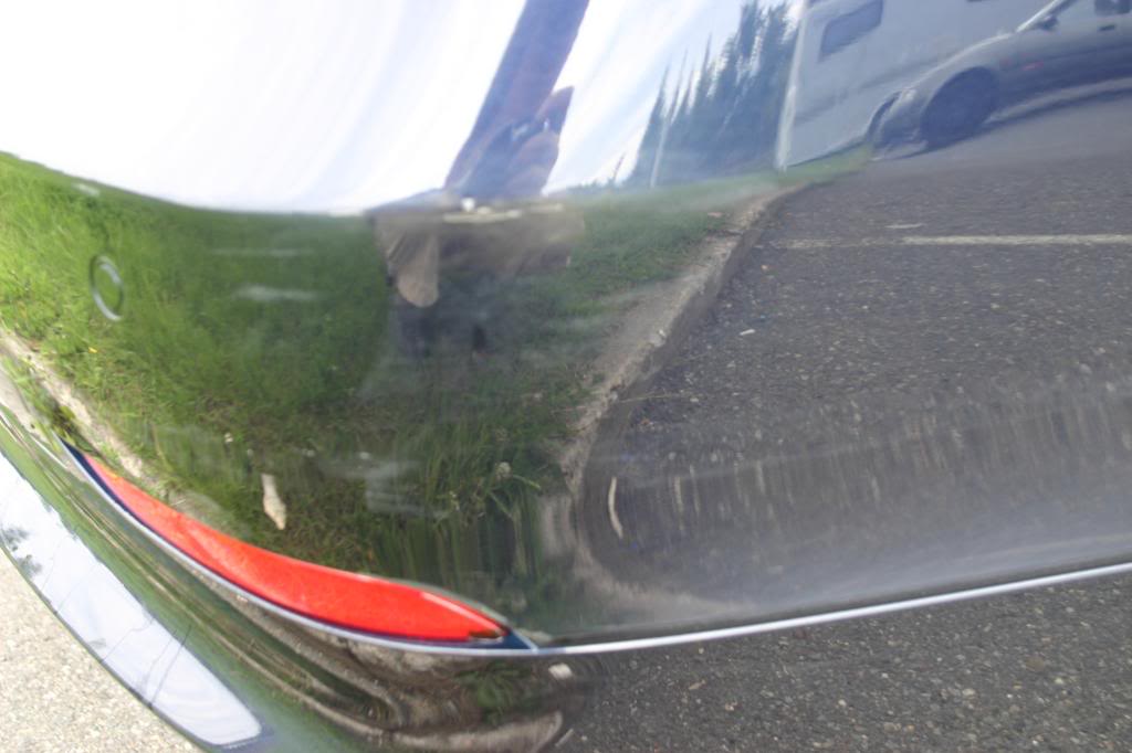

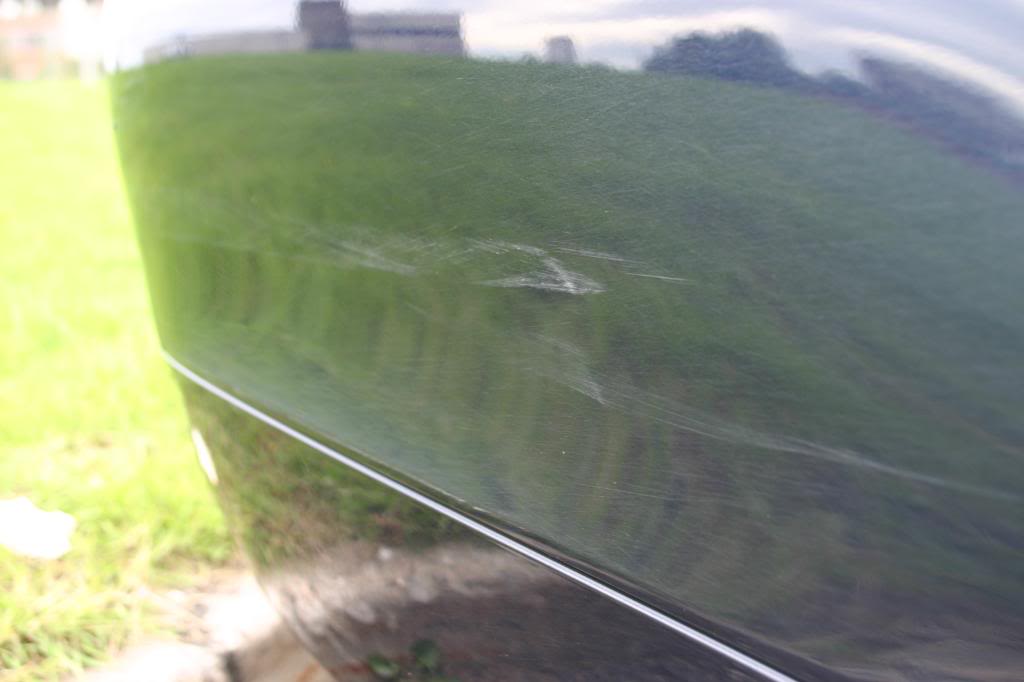

NOEN av deffektene i lakken på denne her. Blir spennende å se hva jeg klarer å få til på denne:

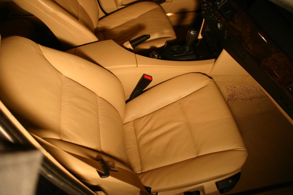

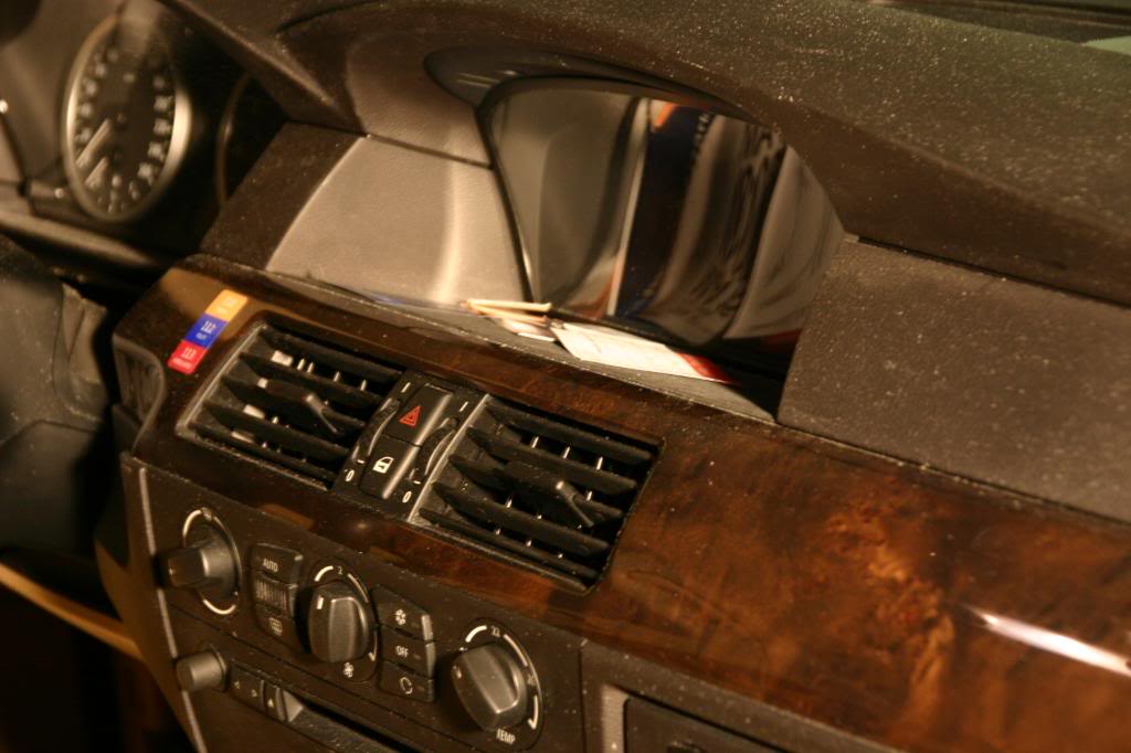

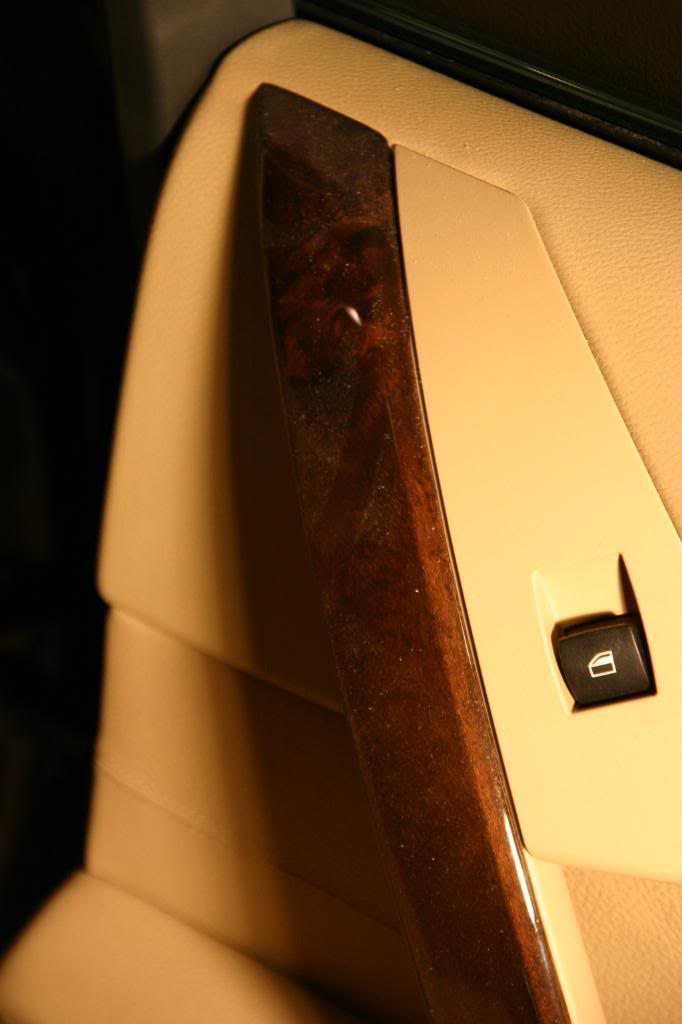

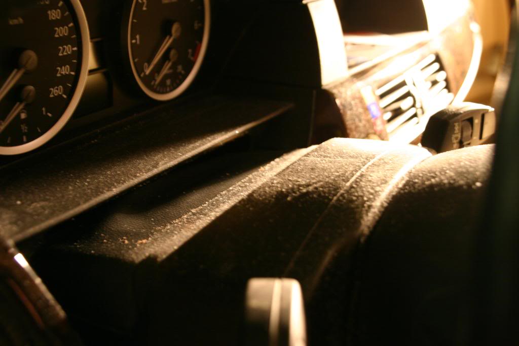

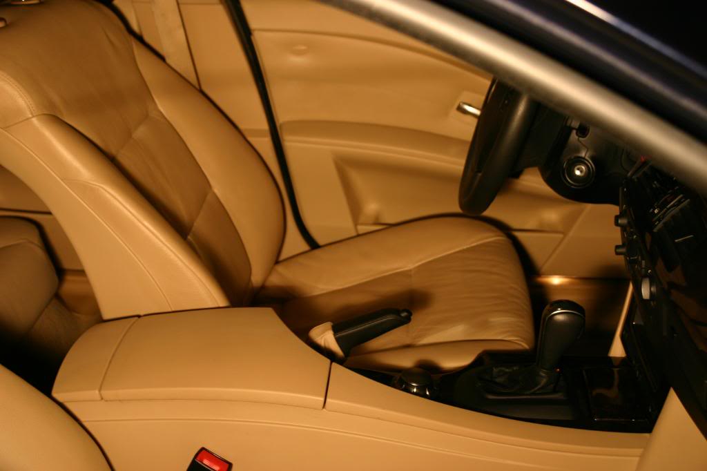

Innvendig FØR vask/rens:
Etter vask/rens:

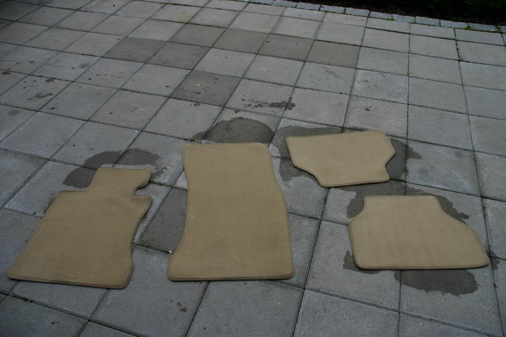

Matter før rens:
Matter etter rens:

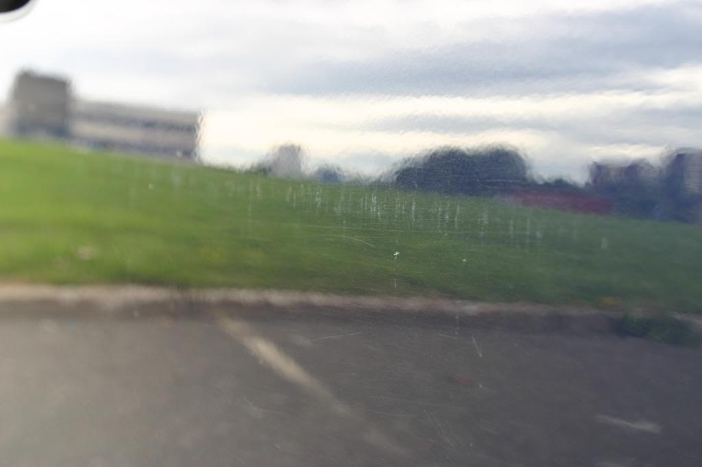

Clay etter venstre fordør:
Clay etter høyre fordør:
50/50 bilder etter Scholl S17 på blå Scholl pute (ser bra ut, men endte med å måtte kjøre SIP og Ull for å få det bra:
Matt i lakken?

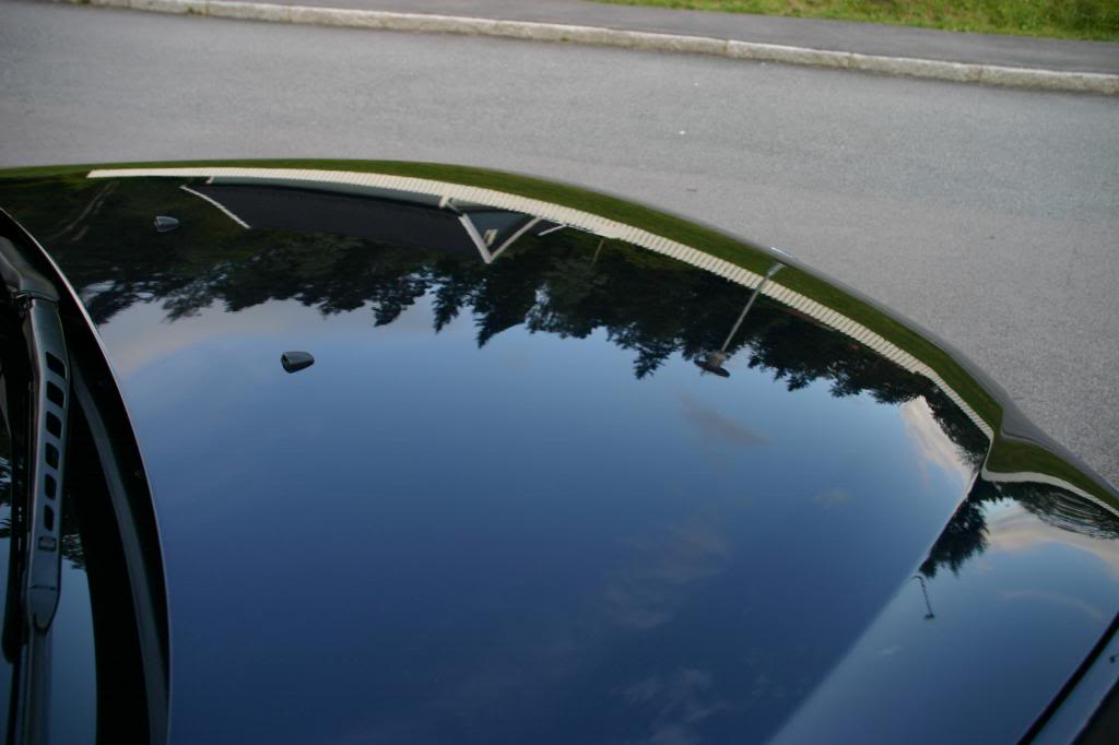

Panser etter SIP/Ull:
Panser etter CF Pro/Sort Scholl pute:

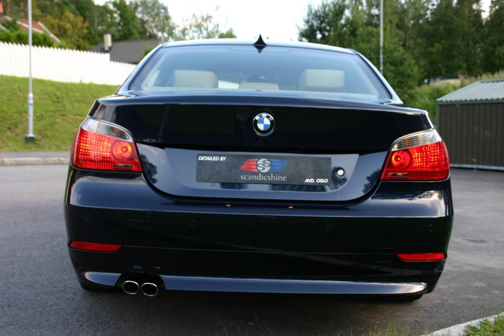

Bakluken etter CF Pro/sort Scholl pute:
Bilen etter CF Pro/Sort Scholl pute:

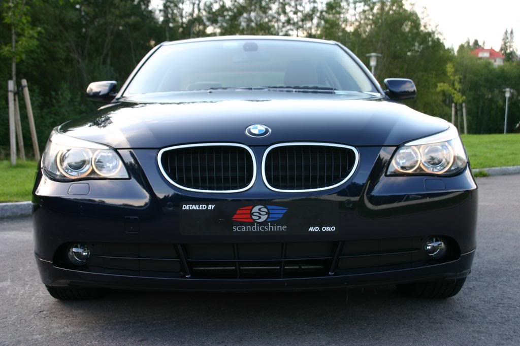

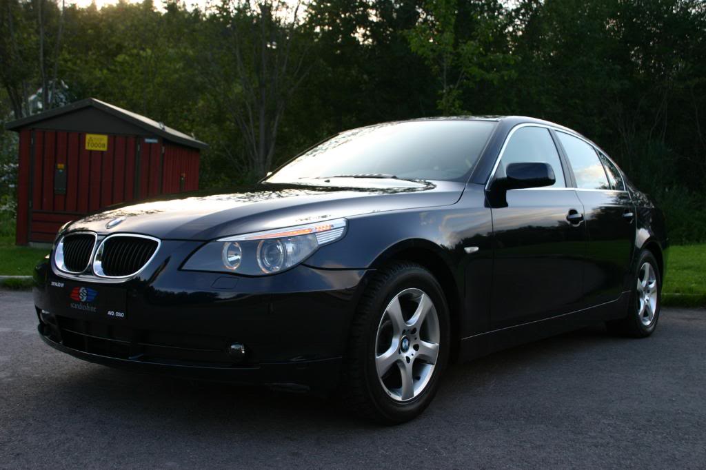

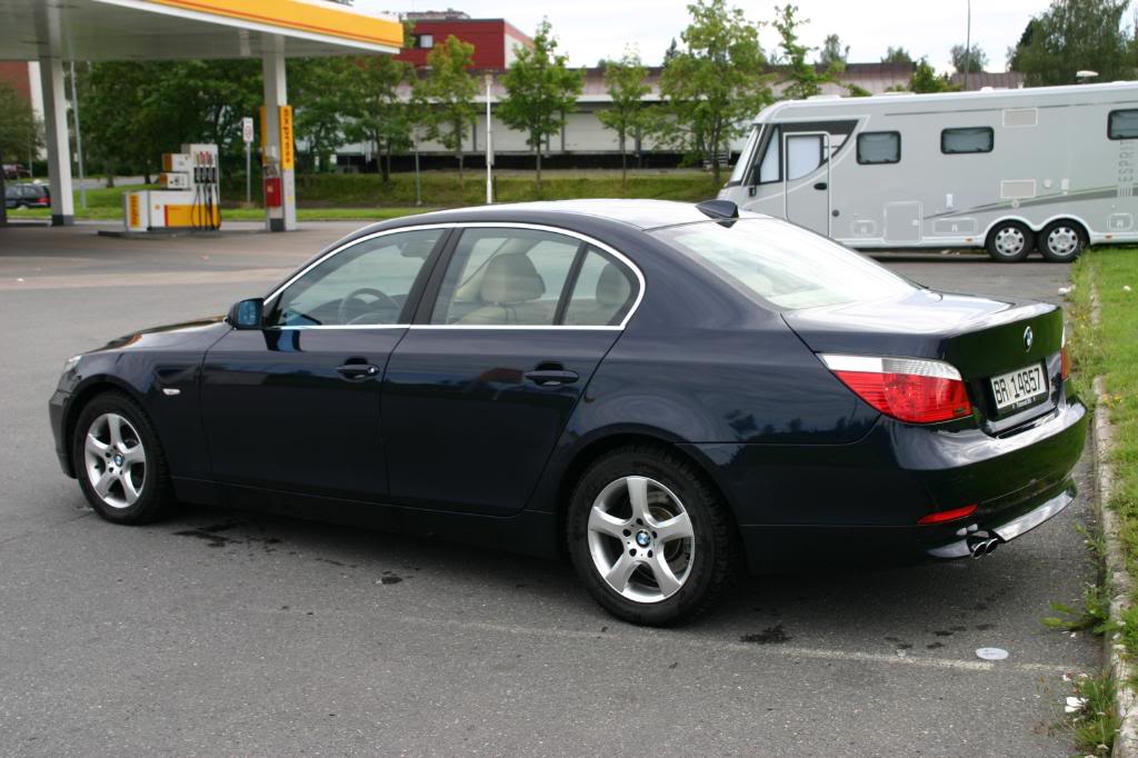

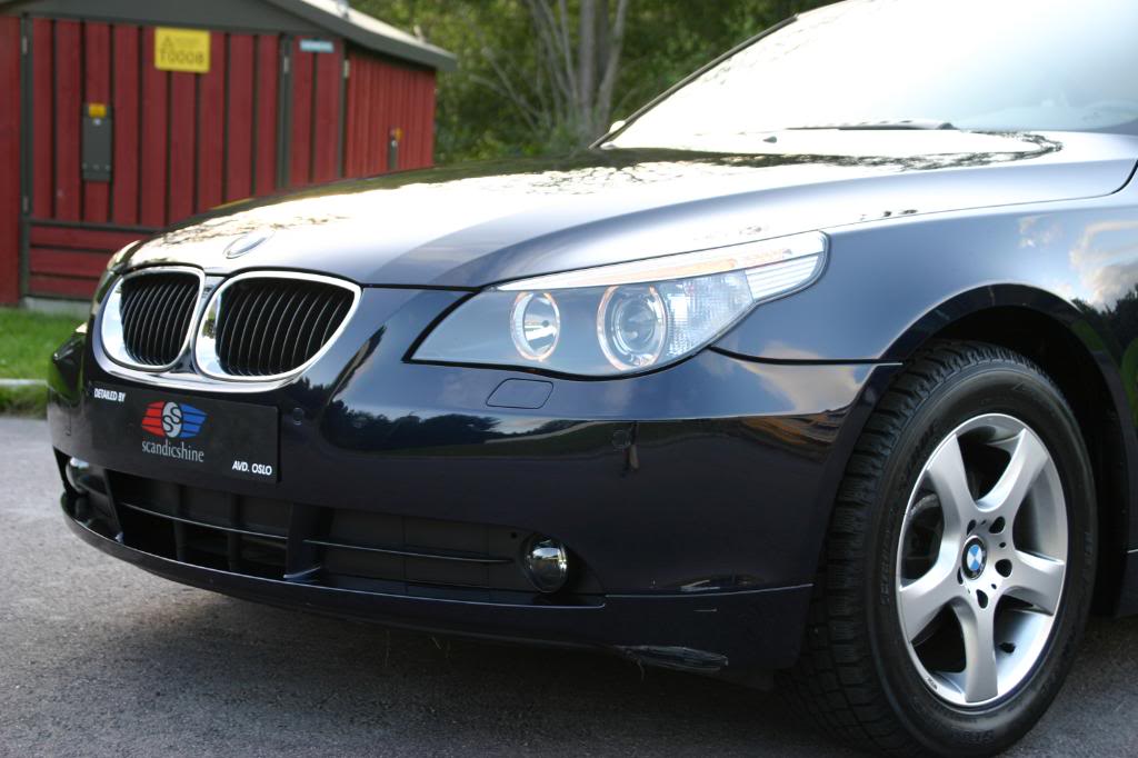

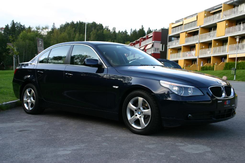

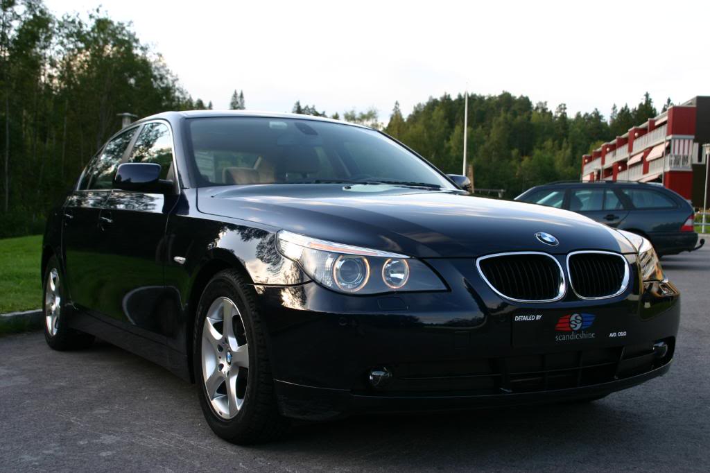

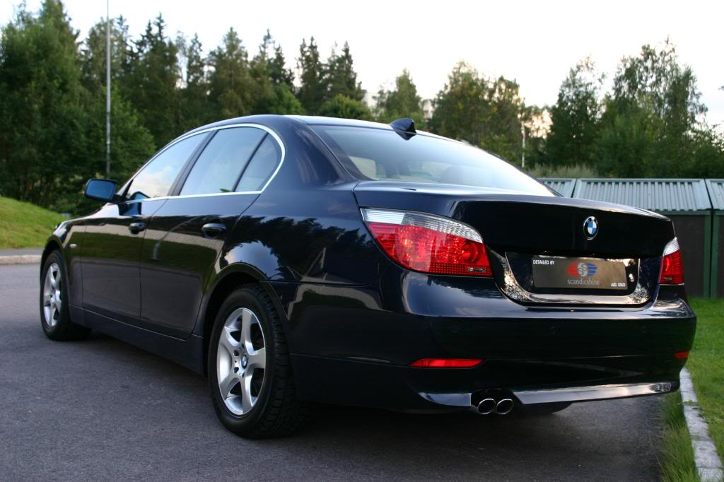

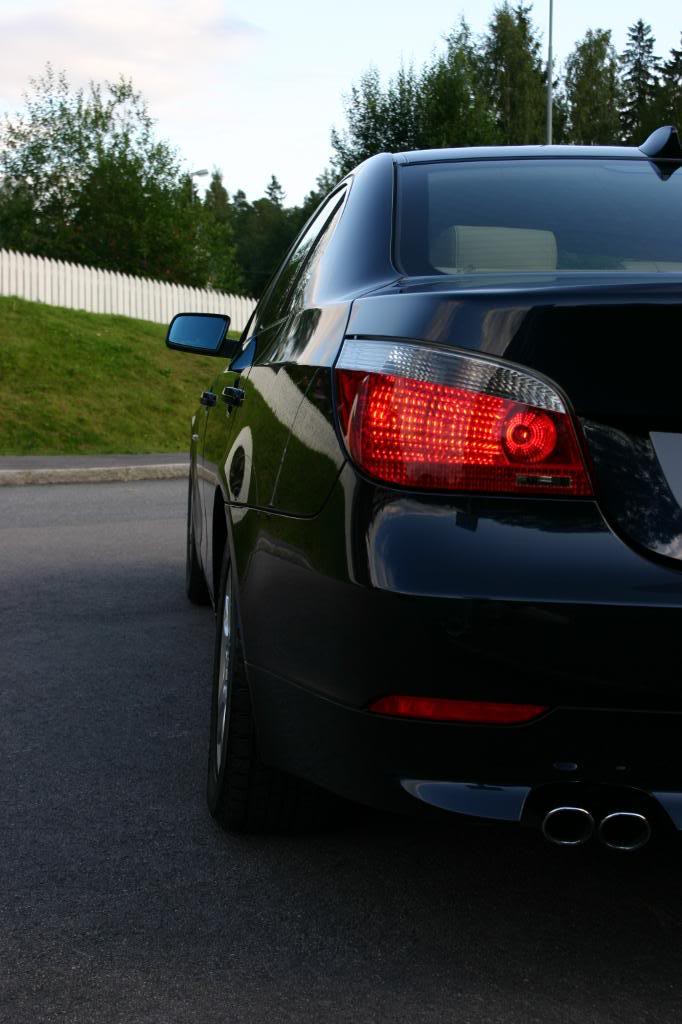

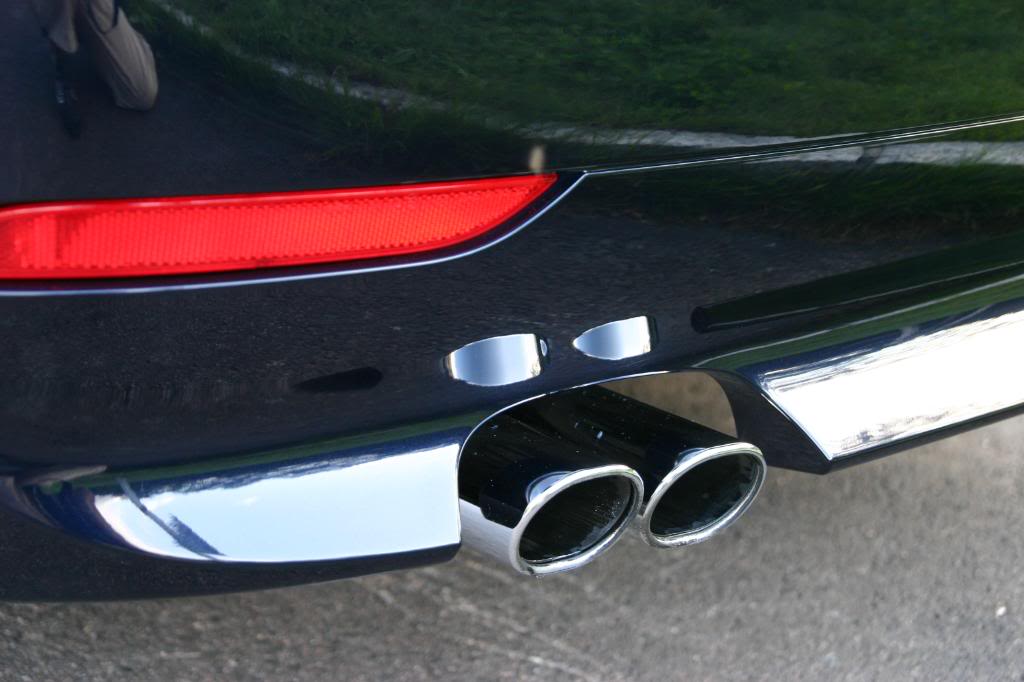

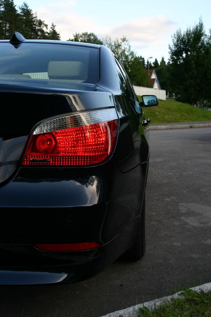

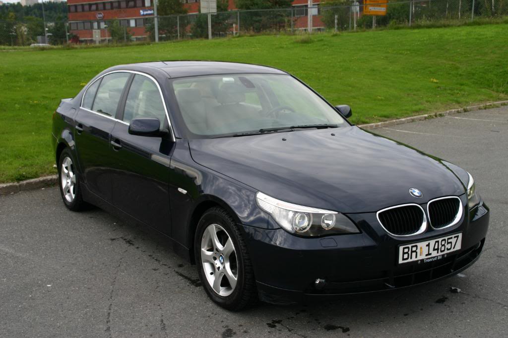

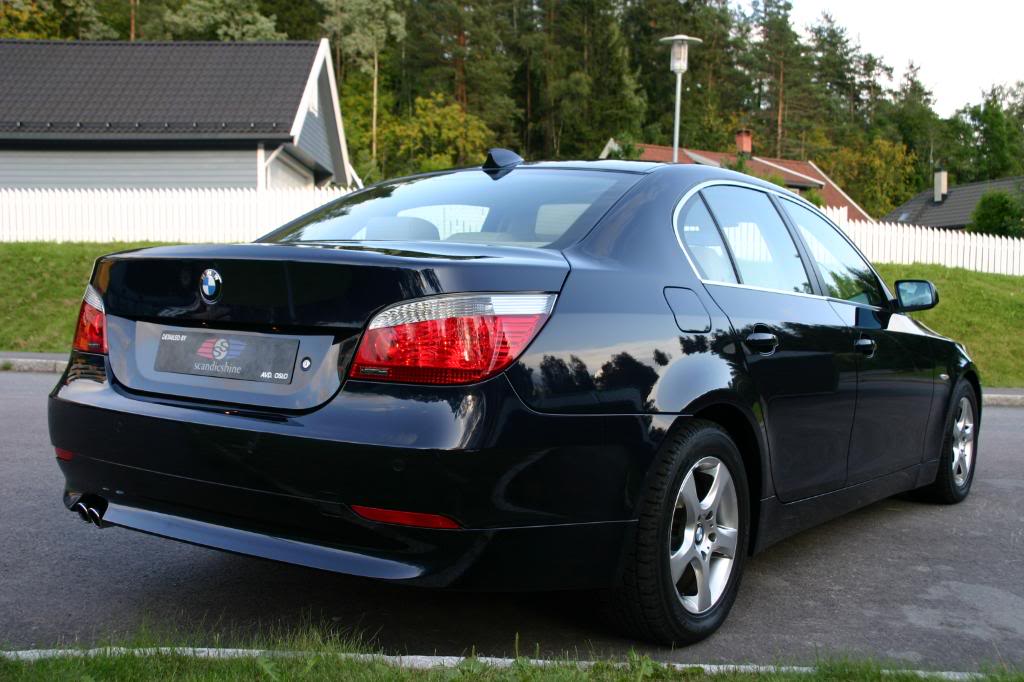

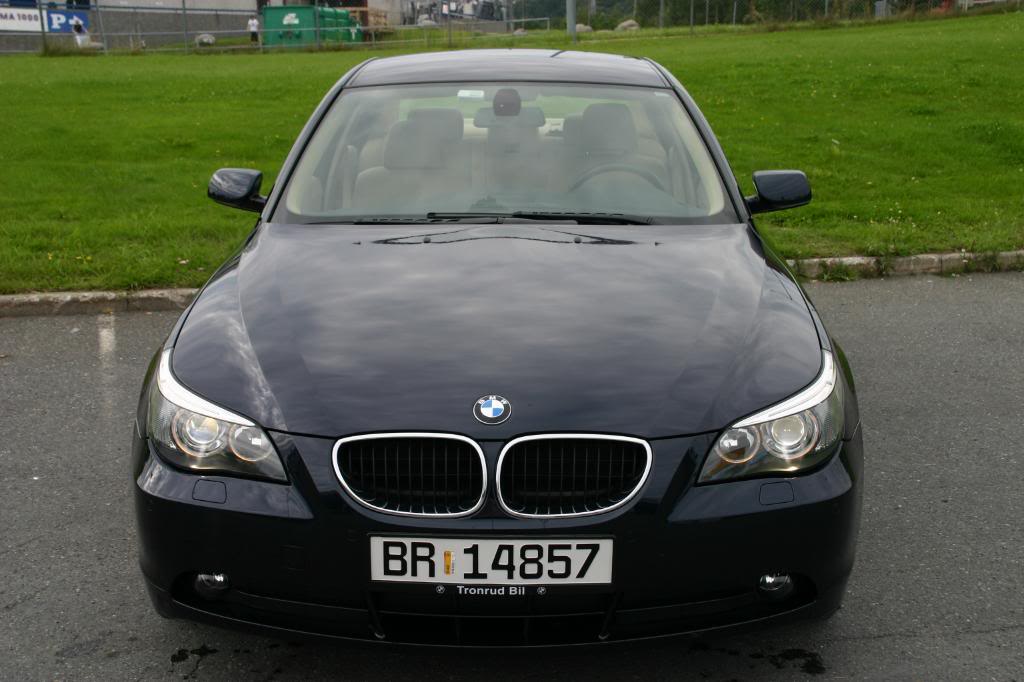

Ferdig bil:

Har lært at halogen er ikke til å stole på.. Ikke lett å se kjørespor med de! Også er BMW lakk i noen tilfeller dritt.. Vanskelig å korrigere, men blir riper omtrent hvis man gnikker med en mf klut av überbra kvalitet... Men ble veldig pent og blankt

Bilen er ferdig og første post er oppdatert :D

Ble sinnsykt bra denne her Ørjan :thumbs: Litt synd at himmelen åpnet seg kort før bilen skulle leveres til eier :( Men for en herlig opplevelse når han åpnet døren og satte seg inn :D

Den clayen var det verste jeg har sett!! Hvordan i all verden ble den SÅ skitten i clayen?? Aggressiv clay?
Endret av Dr_S
wow, for en syyyyyyk makeover ! Helt rått !
Og trippel-wow, den clayen der må da være den verste jeg har sett av samtlige write-up's innpå her? Helt vanvittig!
