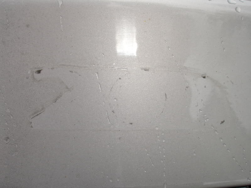

Forrige eier har vært gjerrig (min far) da han bulket bagasjelokket. Han satte den hos en eller annen garasje-mekker, som tok av emblemene, rettet skaden, og tydeligvis klemte på en hel del vanlig lim (eller noe i den duren) for å få det til å sitte. Så da jeg fjernet emblemet, ble det lovlig stygt, og man kan fremdeles nesten se hva det står der. Det skal også nevnes at lakkfargen ble feil. Men hvordan fjerner jeg det?

Fjern limet med Citrusrens, Lim og tjære fjerner el.. Og rens med Autoglym 03B eller annen rens med høy slipeevne.. Så polèr.. ;)
Hirobofly
Det jeg har funnet som er genialt til å fjerne lim-rester er Plasterfjerner som man får kjøpt på Apoteket.
Kommer i en liten sprayflaske og denne løser opp alt superraskt, så bare tørke av med papir/fille.
Anbefales!
