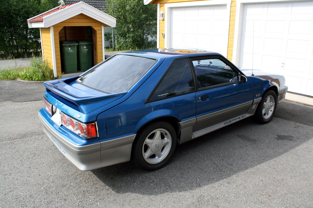

Jeg lovte å hjelpe en kompis å fine til hans 1992 Ford Mustang før 4. juli cruisinga i Lillestrøm. Bilen går som dagligbil sommerstid uten garasje. Jeg fikk sortert ut det meste av vaskeriper, men en del RDS hang igjen. Muligens brukte jeg for forsiktig kombo, muligens er jeg for lite tøff med maskin enda. Ett før-bilde

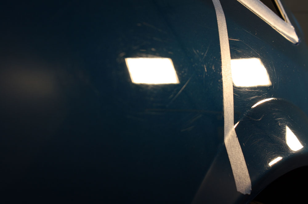

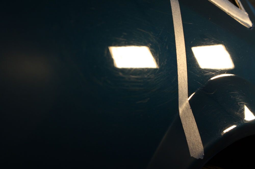

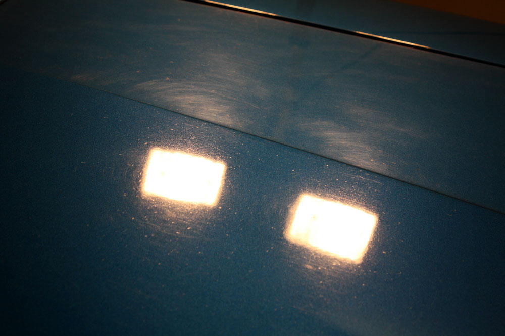

Clayet alle lakkerte flater og tok felgene med egen claybar. Utgangspunktet var jevnt over slik
Lakkrens er jeg usikker om er nødvendig når man likevel skal på med roterende etterpå, men det er hvertfall interessante utslag fra Megs DC1. Her er nærmeste seksjon av panseret behandlet

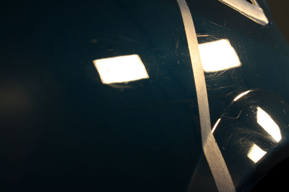

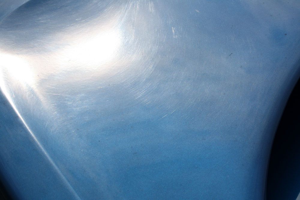

Lagde ett testområde på bakskjermen
Prøvde først med roterende og Optimum Polish på Scholl blå pad, men det var ingenting som gav utslag på bilde. Dette er derfor etter Scholl S30 på blå pad
Og etter Optimum Hyper Compound først på blå pad og deretter på ullpad

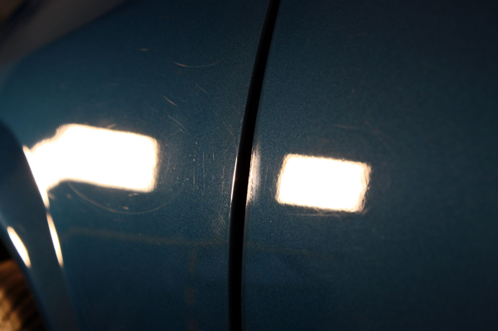

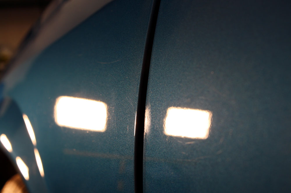

Var ikke fornøyd med mengden RDS som ble igjen og valgte å teste også på framskjermen (venstre del i bildet). Før:
Etter å gått på direkte med Optimum Hyper Compound på ullpad
Ble litt i villrede over RDSene her og valgte å gå på med blå pad (snilleste) da jeg syntes denne og ullpad gav tilnærmet likt resultat. Dette støvet for øvrig mye mindre enn da jeg nylig tok egen bil med Optimum Hyper Compound og ullpad.

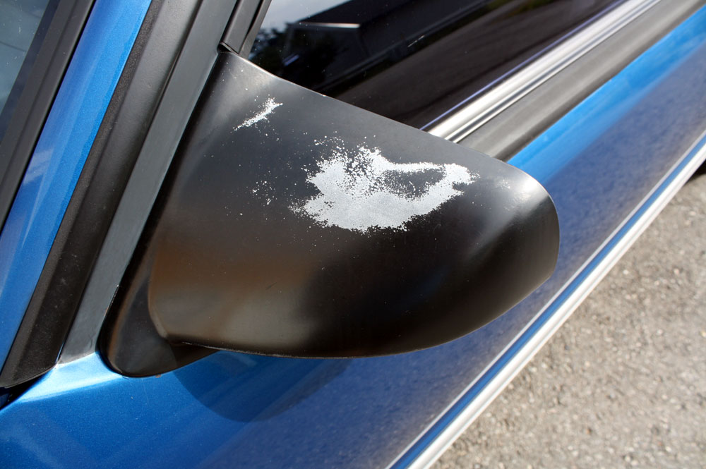

Tok også speilhusene selv om dette antagelig er lakkerte flater. Varsku eier om at de hvite flekkene antagelig vil være tilbake før høsten (men bilen så godt ut til 4. juli)

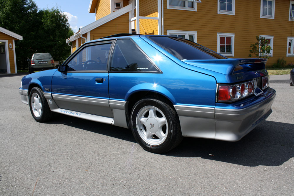

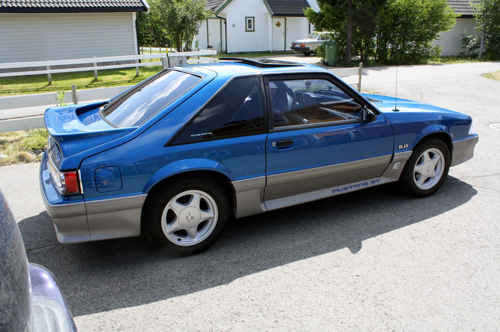

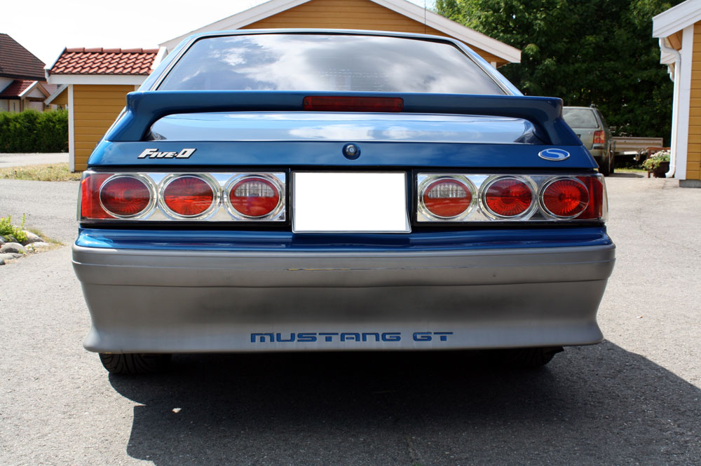

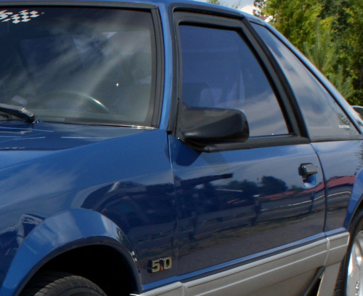

Siste solskinnsdag for denne gang, 4. juli:

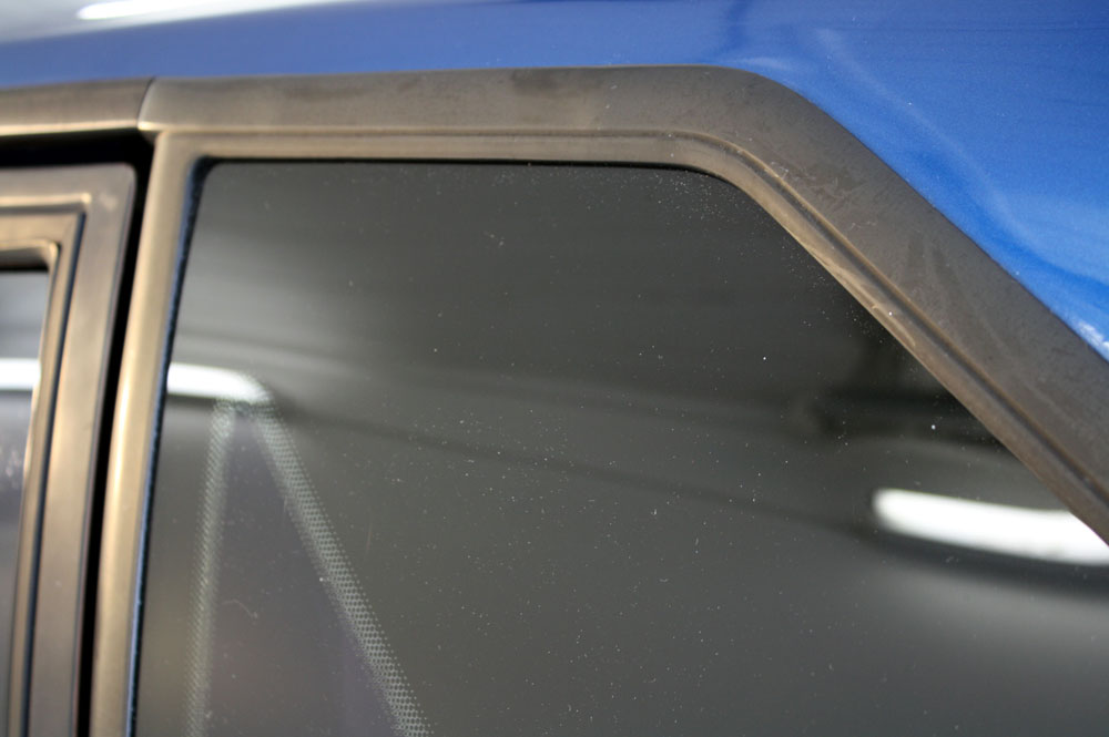

Blåfargen kom seg veldig, men den nedre delen av karosseriet forble urørt. Alt dette er noe slags grått plastmateriale som har tendens til å flasse fargen tilsvarende Chrysler Voyager fra 90-tallet. Det finnes også noe svarte ”renner” etter vann enkelte plasser. Jeg mottar veldig gjerne tips om behandling av dette før evt. voks legges på her.

Regnvann som har rent av bilen har satt igjen skittfarge i det grå. Disse grå flatene er veldig rue, kan det gås over med f.eks. lakkrens for hånd? Andre forslag?
Den grå plasten nederst?
om den er lakkert kan du sjekke med lakkrens ja, er det farga plast tror jeg ikke det er noe ide... har ikke vært borti svarte renner annet en på lakken som fjernes med avfetting eller lakkrens...solly

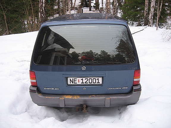

Jeg er usikker om dette er lakkert eller farget på annen måte. Det er veldig likt som støtfangerne på f.eks. Chrysler Voyager som ofte er sett med gule flekker som på dette bildet.
Vil gjerne vedlikeholde og forebygge det verste der.... :huh:
Der kan jeg ikke hjelpe deg, virker som de er behandlet med noe de der, lakkert er de nok..
teste med feks autoglym tar remover og en mikrofiber, sitter det på fangeren (lakken) kan det være asfalt og bøss som har satt seg godt fast etter noen sessonger, liten test spot først ... samme gjelder vel lakkrens, men ta test spotten et sted det ikke er så synlig...
