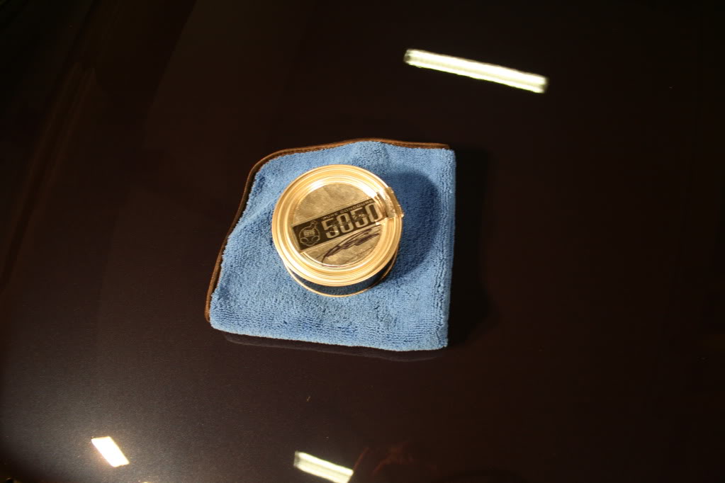

-Chemical Guys 5050

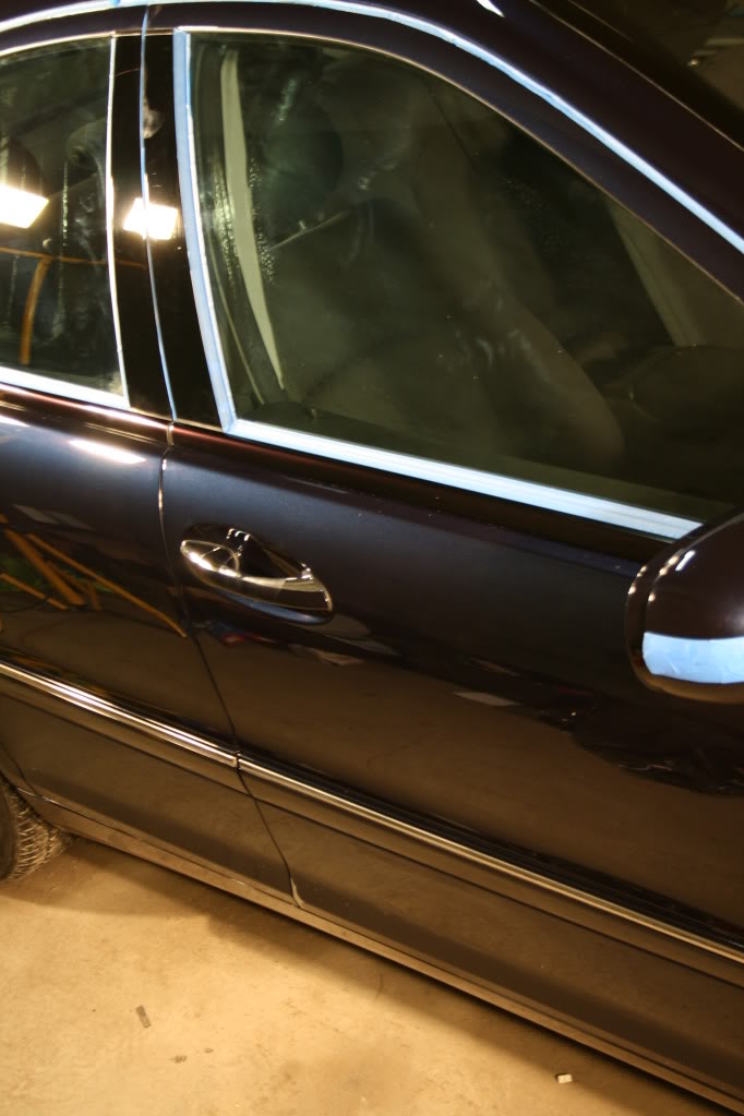

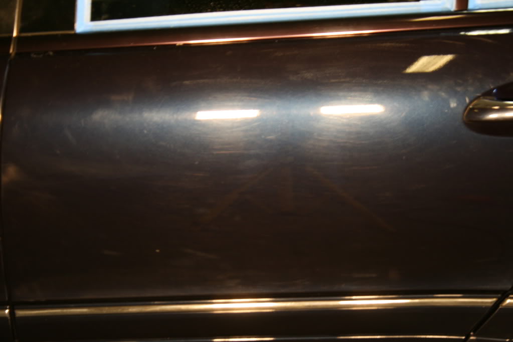

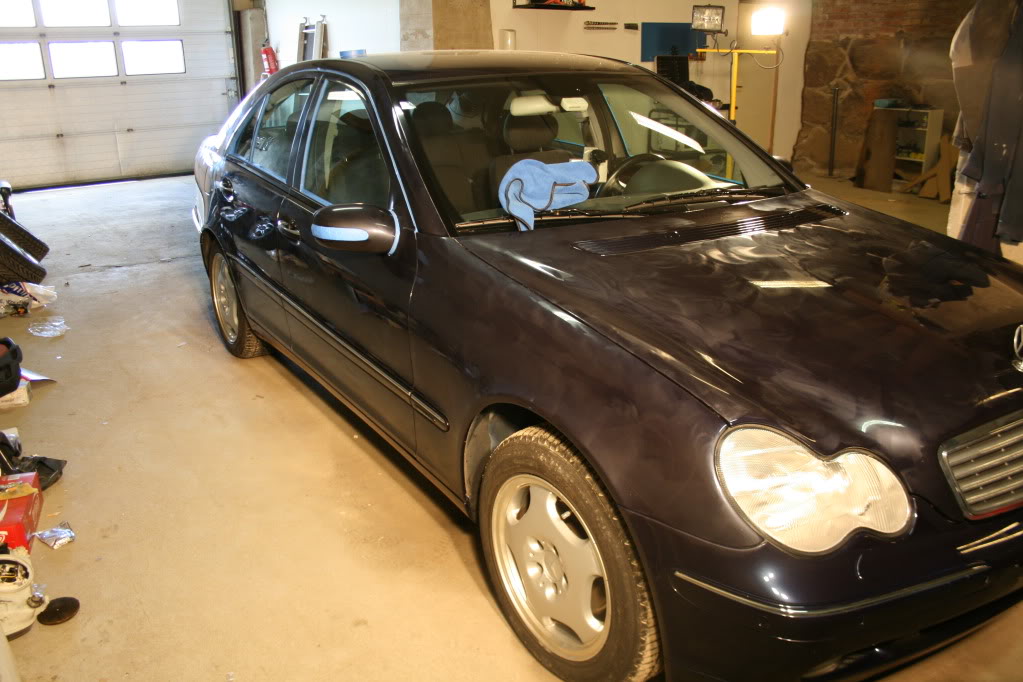

Begynte fredag kveld med vask, clay, vask og tørk

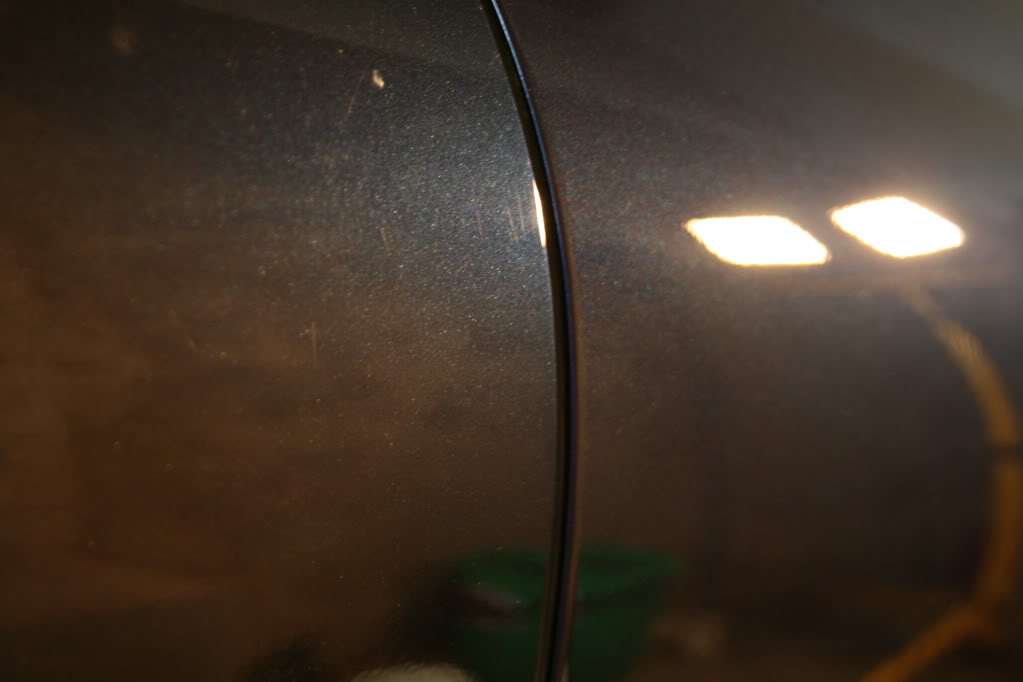

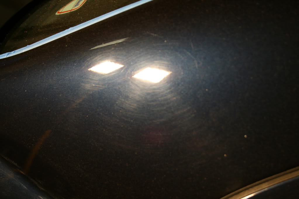

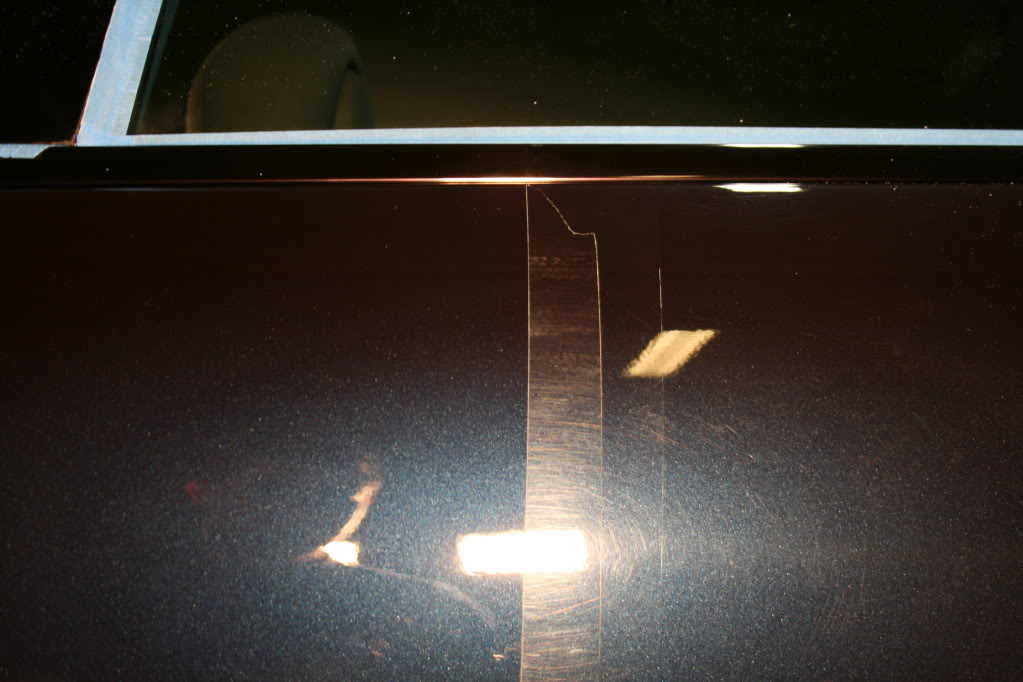

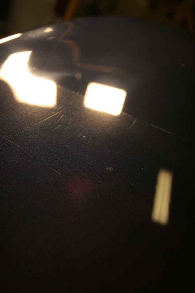

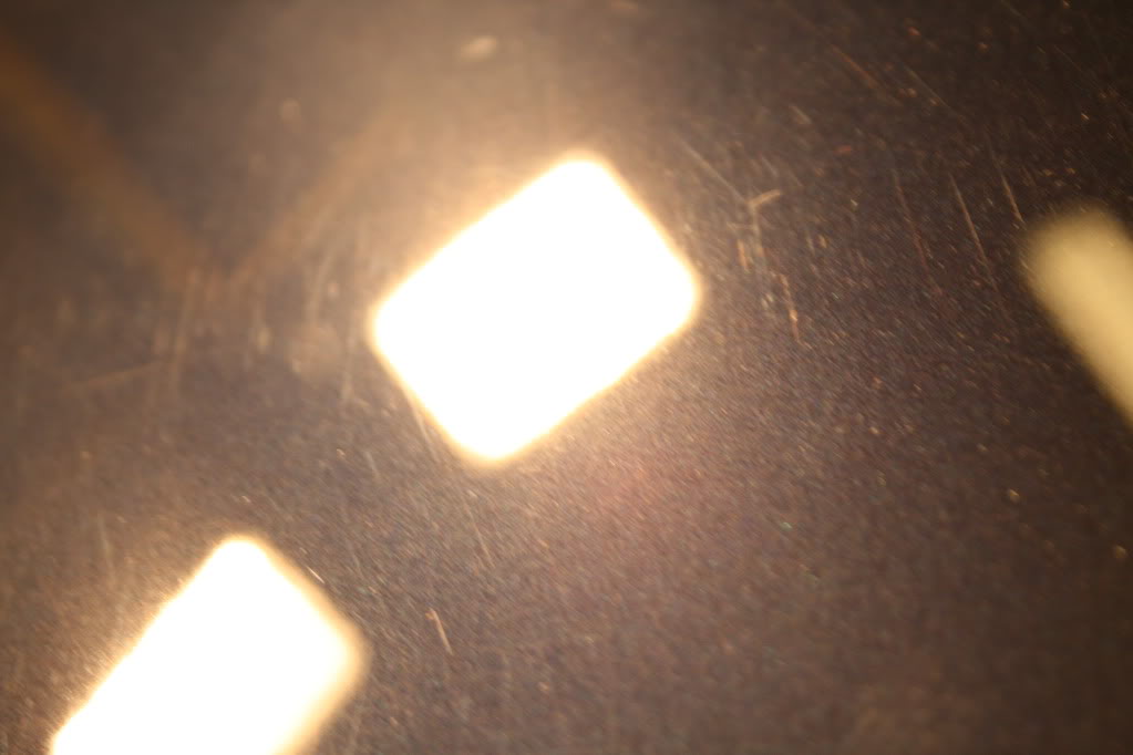

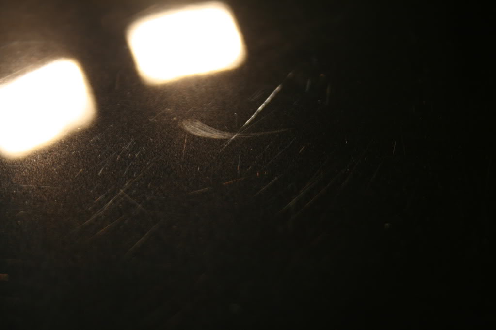

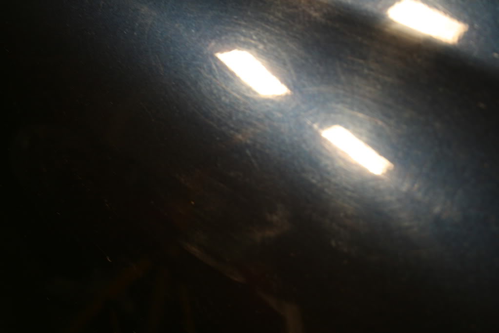

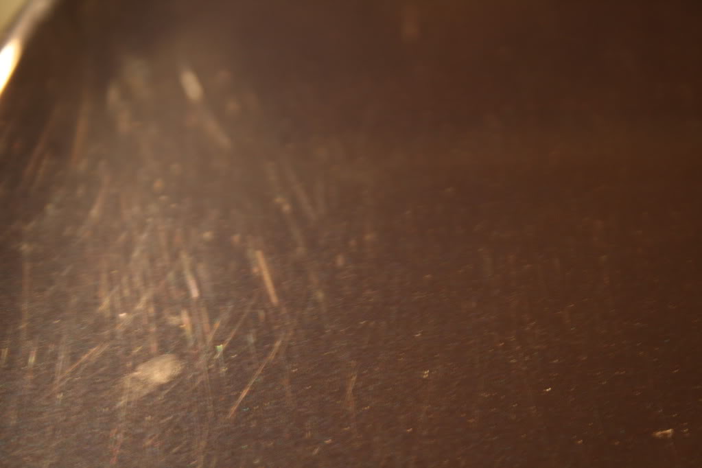

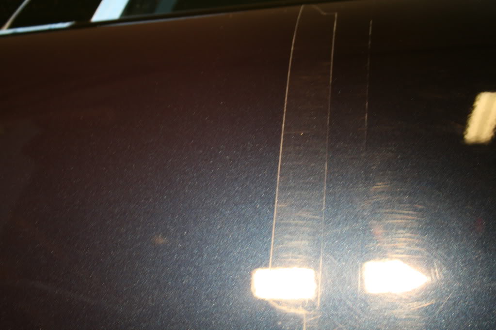

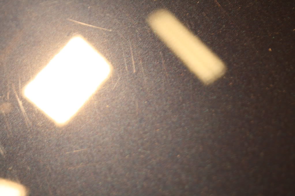

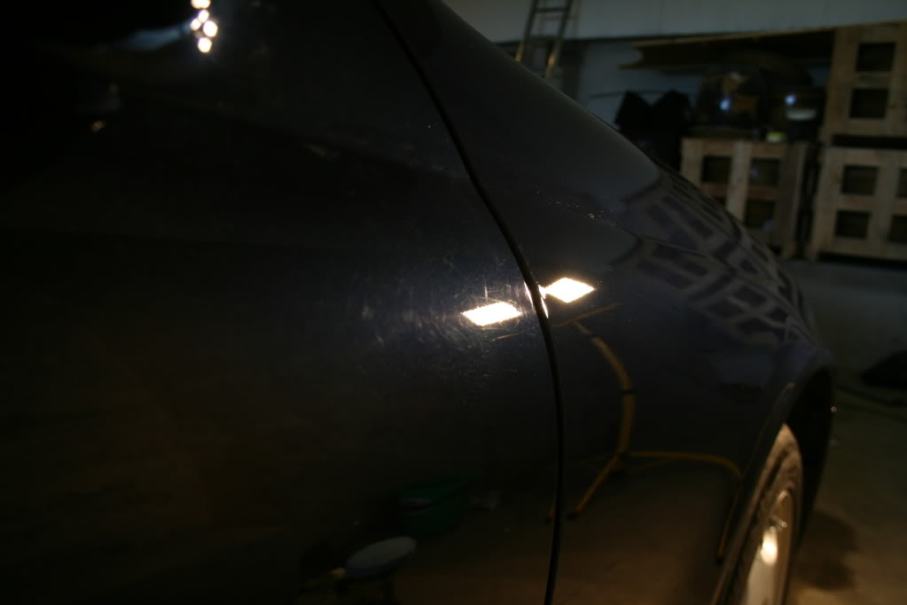

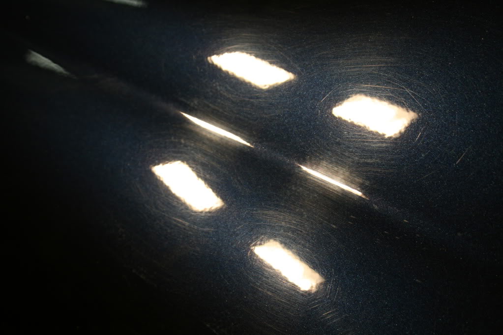

Etter inspeksjon:
Som dere ser hadde jeg litt å jobbe med...

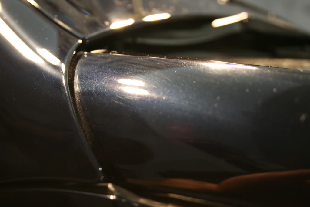

Og hvis dere lurer på om det er møkk mellom panelene er det bare støv etter Sip + ull er kjørt noen steder før bildene er tatt

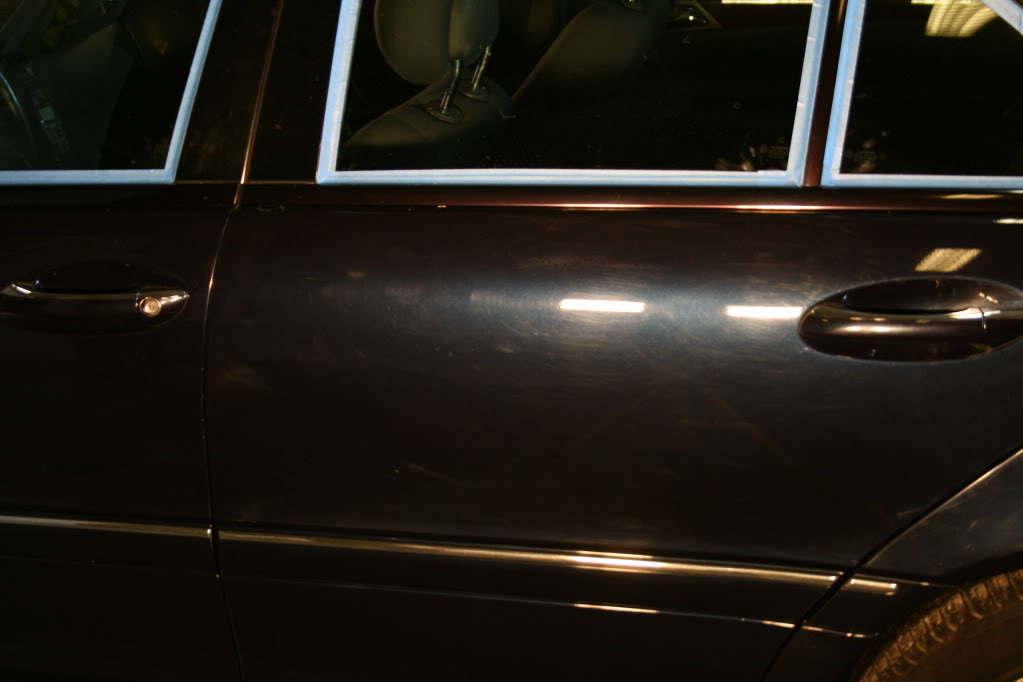

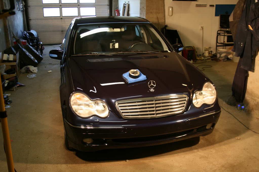

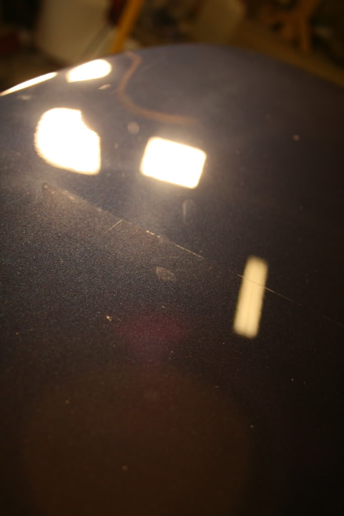

Så gikk vi løs.

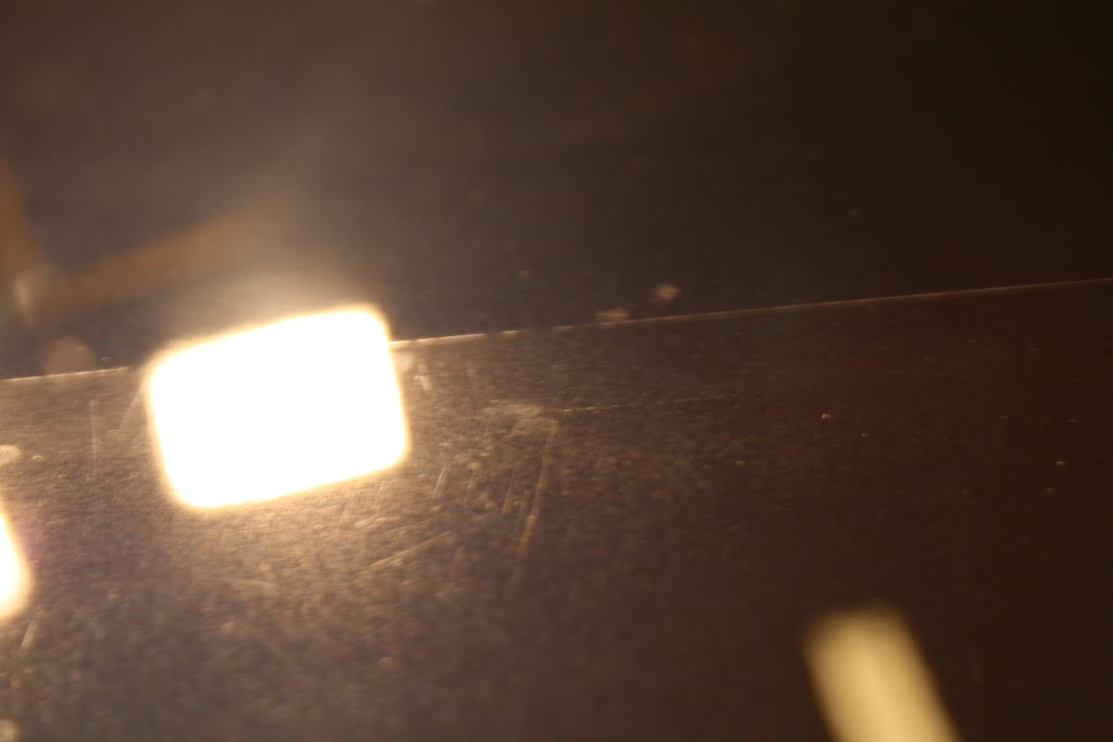

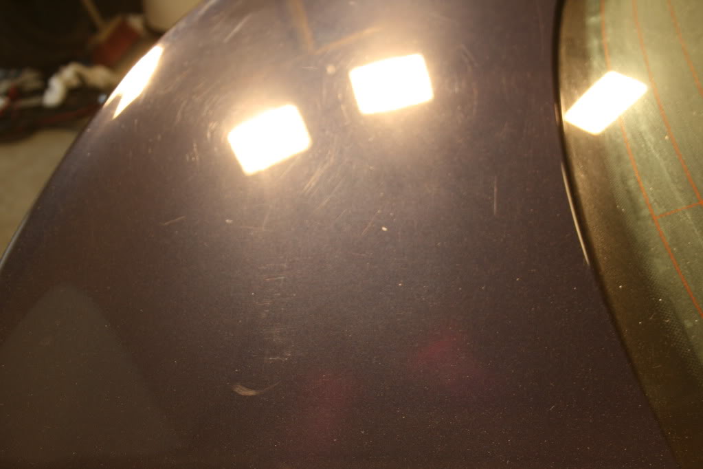

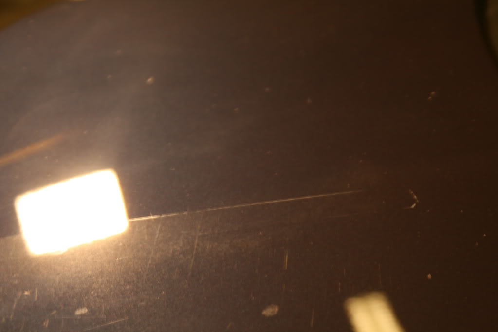

Prøvde meg frem og fant ut at på alle dører og bakluke måtte ull + SIP brukes, resten var lakkert i vinter, så der holdt det med 106ff og blå Sonus.

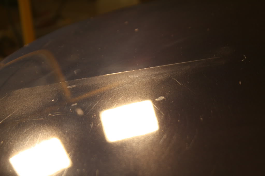

Jeg har snakket med lakkeringsfirmaet og de skal lakke opp mye av det de tok på grunn av dårlig lakkjobb som resulterer i flassing under dørene og på frontfanger. Under listene på dørene rørte jeg ikke, men de vil bli tatt så fort lakken har herdet i 6 uker. På panseret fant jeg massse riper under lakken og en del støv.

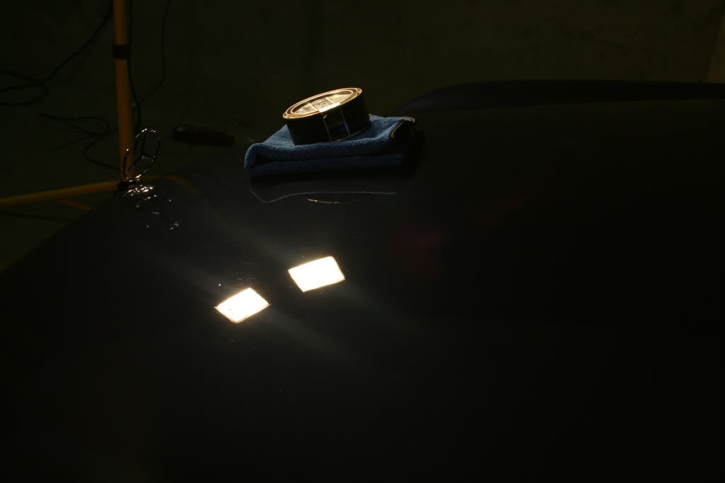

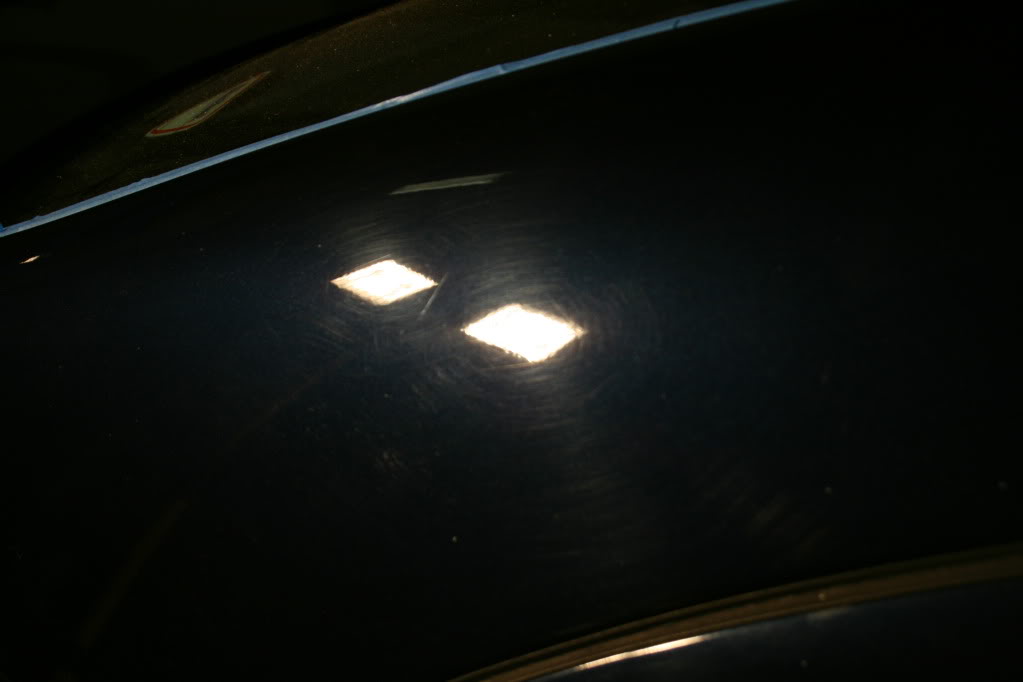

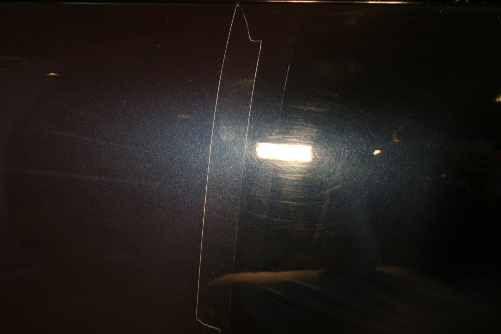

50/50 bilder:

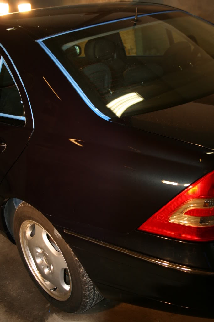

Litt random underveis:

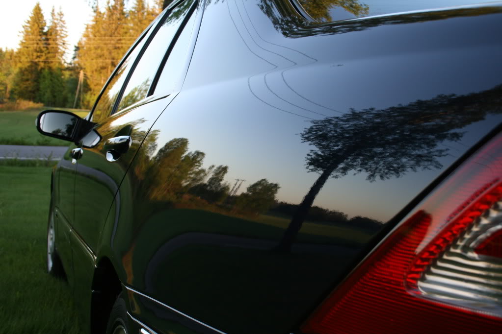

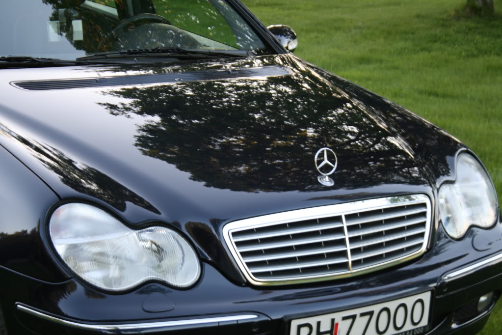

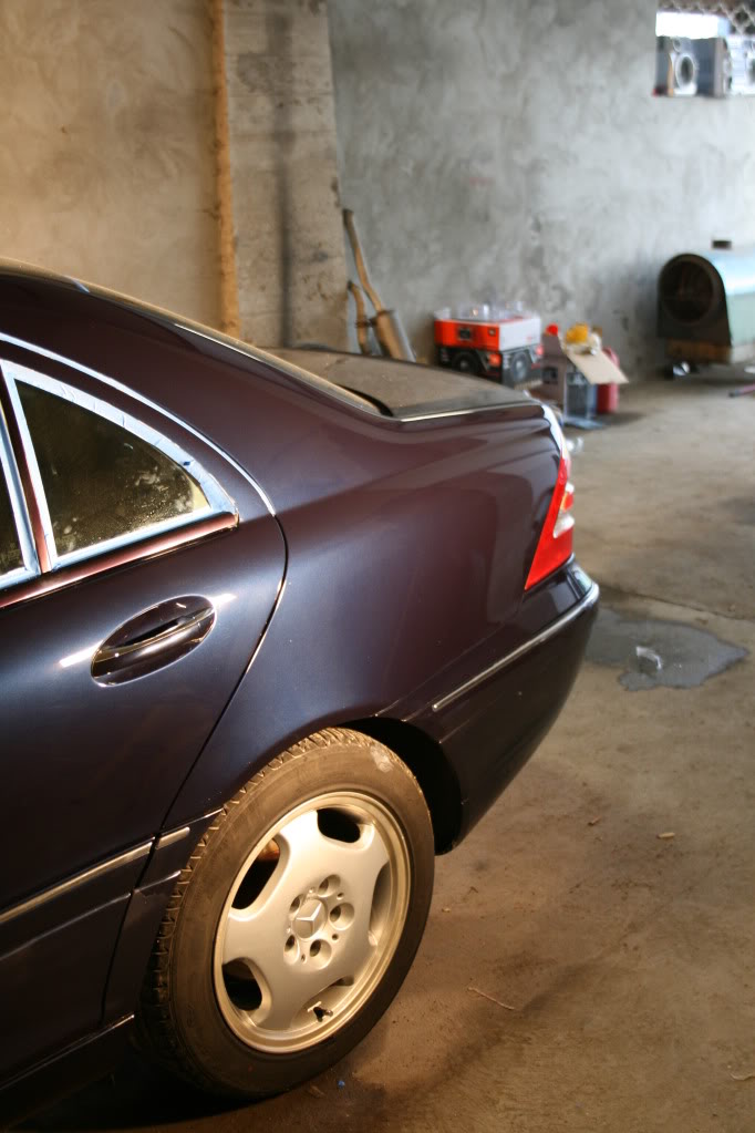

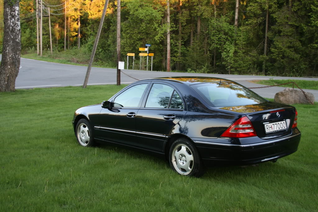

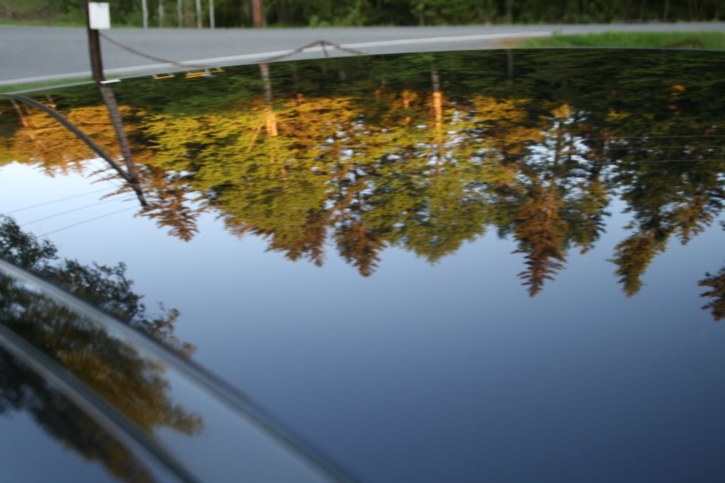

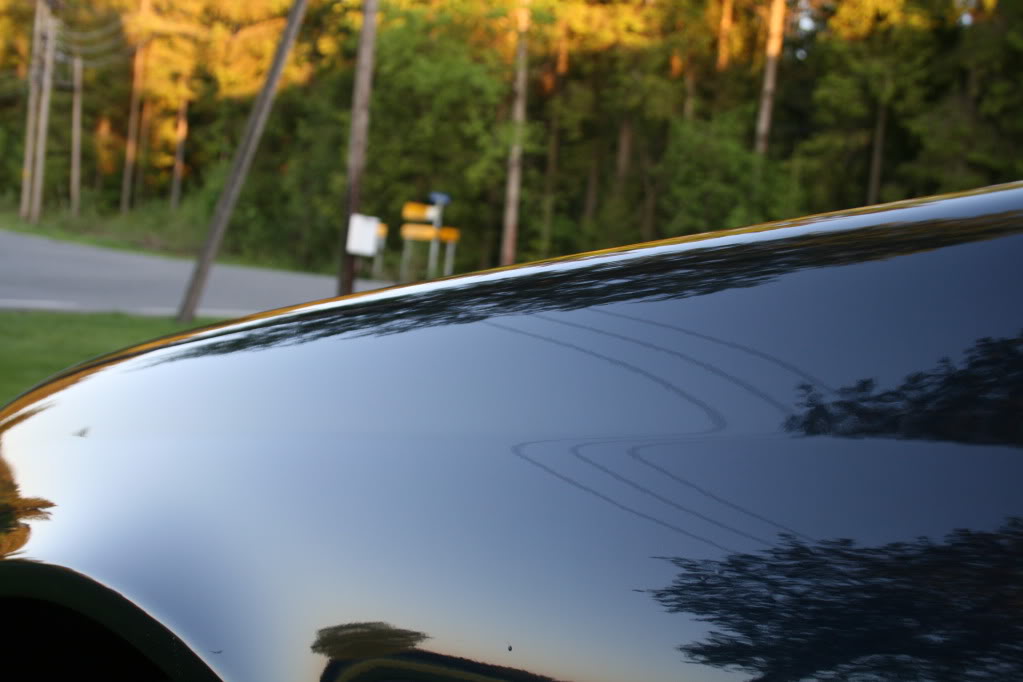

Og resultatet:
Det øverste er speilbilde :D
Klokken ble nesten 22 før jeg kom meg ut for å ta bilder så jeg rakk ikke det beste dagslyset men.
Ellers er jeg selv meget fornøyd!
