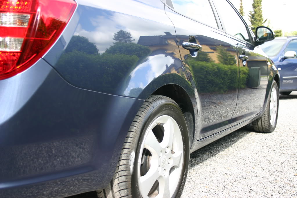

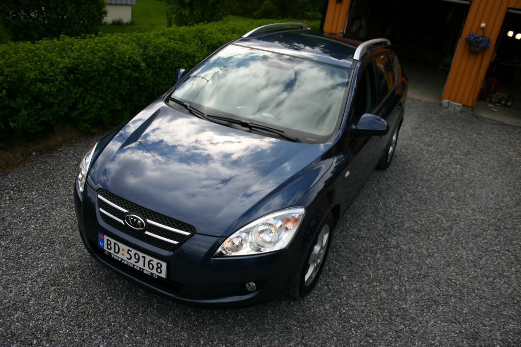

Enda et lite prosjekt. Gått som demobil. Nye eieren synes den var så tung å vaske. Det kan jeg forstå.
Veldig lite swirls og merker, så trodde det skulle bli en krem jobb... MEN..... Smørlakk har nå fått en ny dimensjon her hos meg.

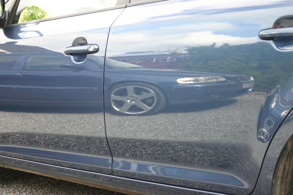

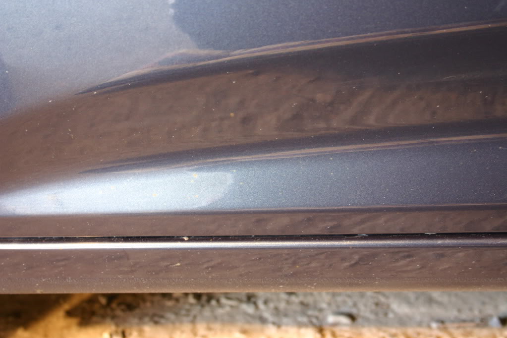

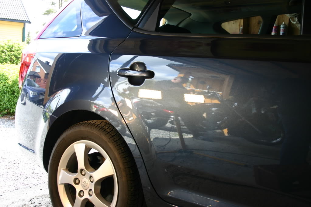

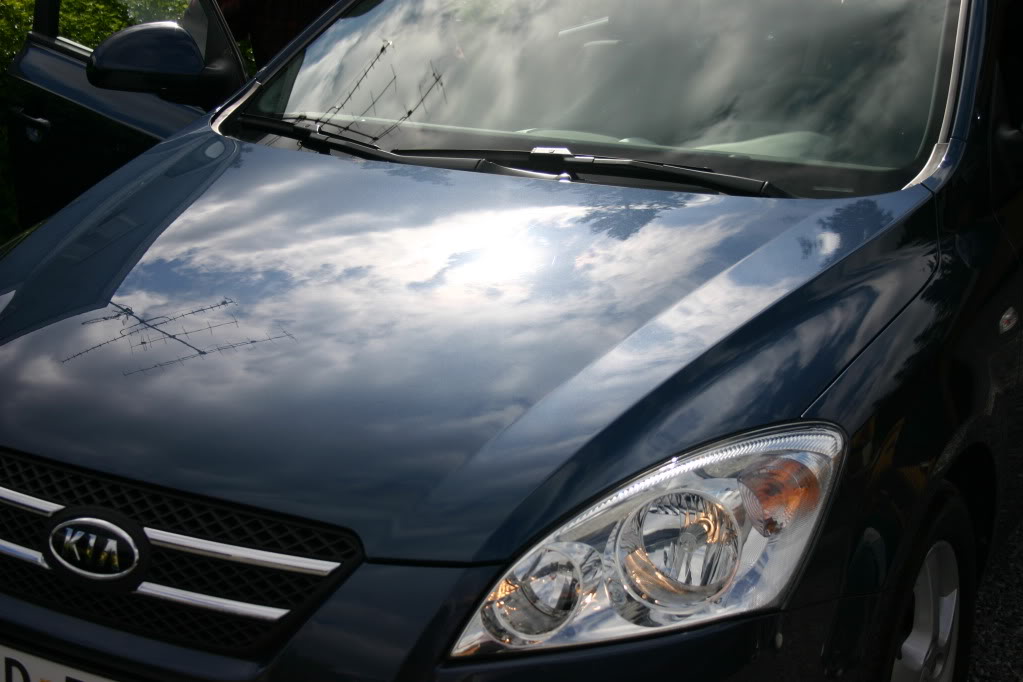

Her ble det hologrammer så det sto etter med A15 og orange pad. Det så bra ut med denne komboen, helt til den kom ut i sola.
Gikk da over på s40 og orange, og fortastt hologrammer, men mindre. Hadde ikke all verdens med tid så det som ble igjen ble skjult med vertura. Har allerede booket en runde igjen til høsten med sealer, så får låne meg en DA og smelle over en gang til....

A15 og orange på V.side- holoheaven
s40 og orange på resten- litt minde hologrammer

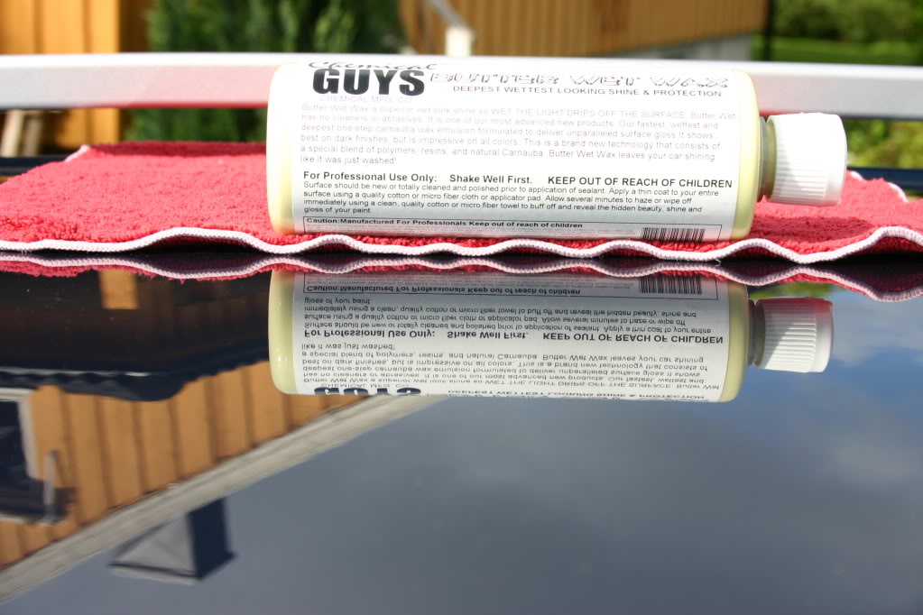

2 lag CG Butter wet wax på Megs Even coat

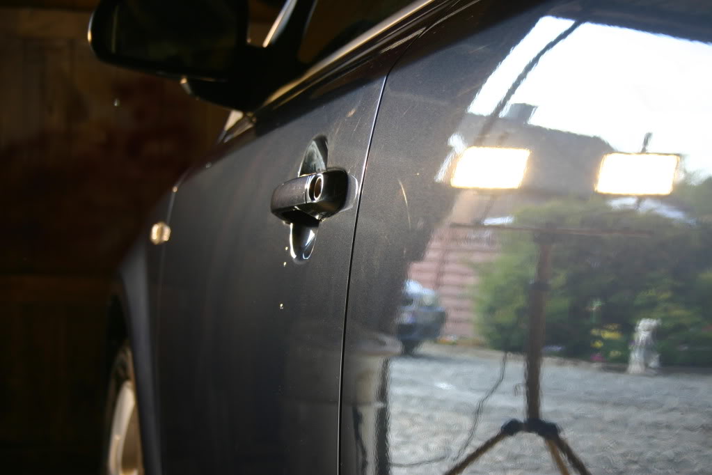

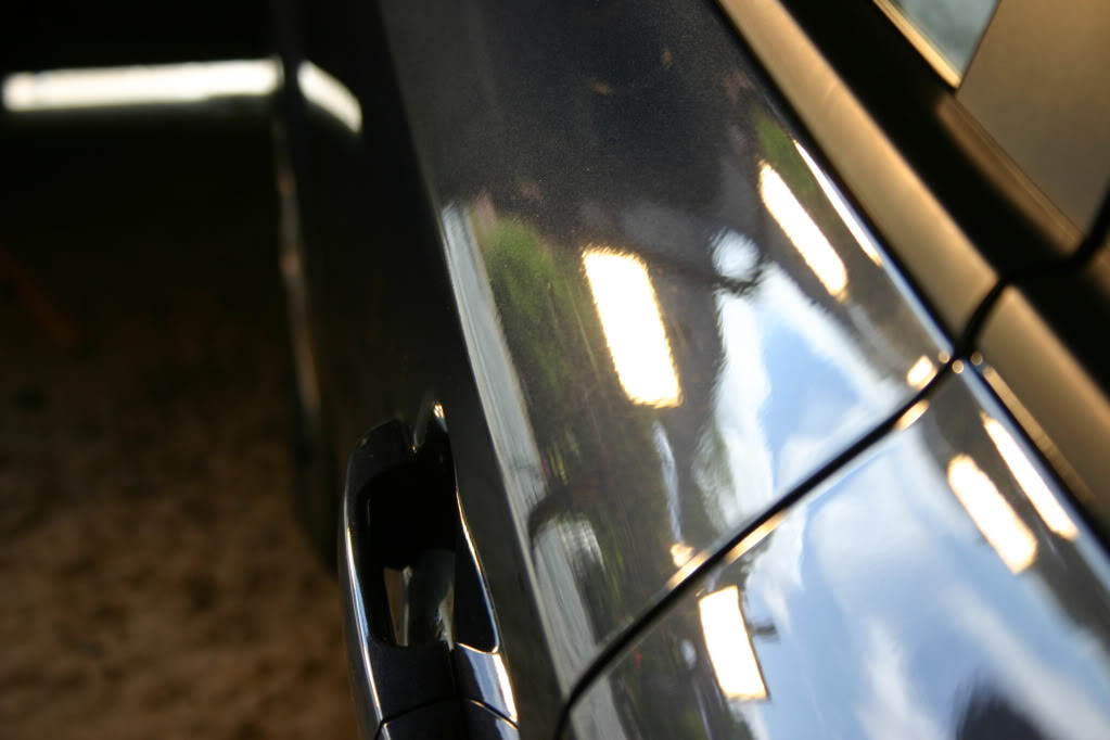

A15 finnish
Under og etter:

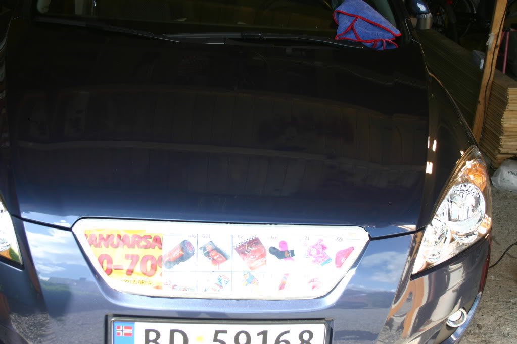

Hadde ikke med slaven Kris med q-tips, så det ble en annen løsning for å slippe rester i grillen
Kia kvalitet- 1 år gammel bil

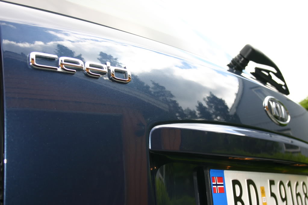

Så bra ut dette her.... butter wet :)

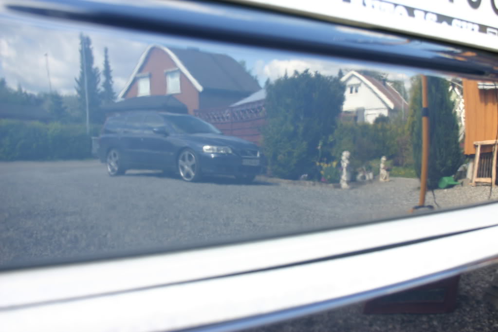

Dette er det verste jeg har sett, i positiv forstand. Måtte stirre en stund på bildet før jeg så hva som var hva. Sinnsyk blankt!
Takker people... DA kommer nok. er ingen vel utenom...
Er litt kult det bilde av taket, ja....

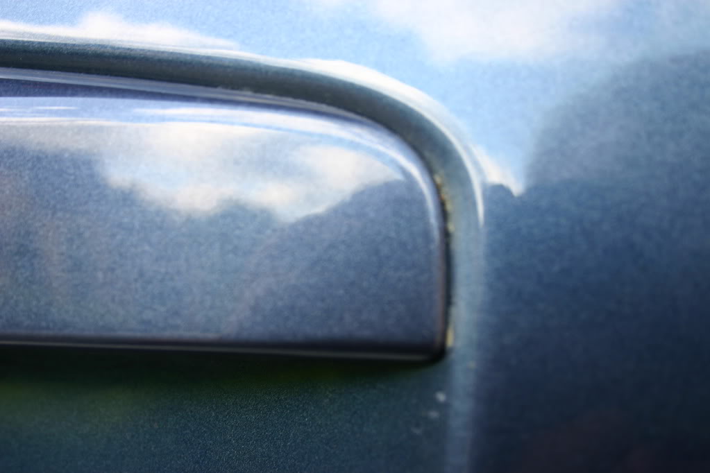

Meget bra sluttresultat!!Speilllakken ble bra,men er det virkelig rust der på bilen?
Lexgtturbo
Youve done it again B) Ble meget bra denne.
Ellers forstår eg ikke hvordan den kan ha begynt å ruste på bare ett år!?!?!
AndersB

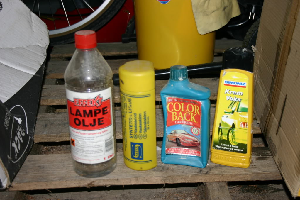

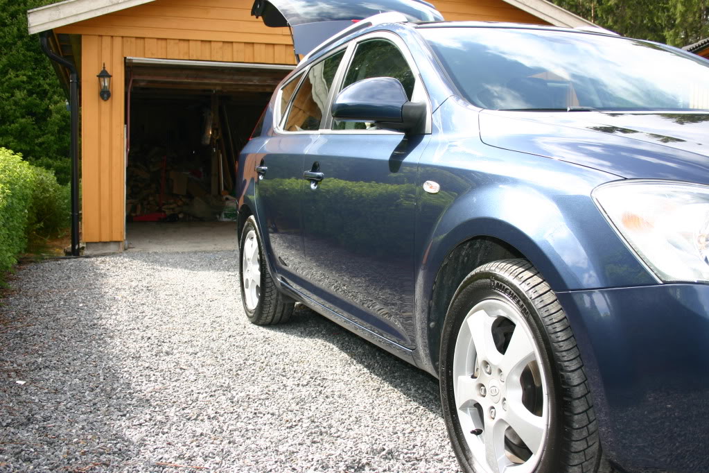

Bra jobb! :thumbup:   noen som gidder å lage en show n  shine med produktene på bilde nr 1? :lol:
