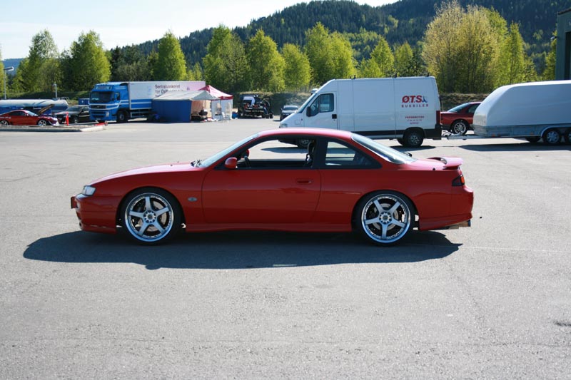

Nissan 200SX S14a (rød farge)
Har en Nissan 200SX S14a som ikke har fått seg en ordentlig shine siden jeg kjøpte bilen for 3 år siden, den ble da satt bort til proff behandling, men siden den tid har glansen begynnt å minske.
Bilen har aldri vært vinterkjørt, hverken av meg eller forrige eier i Tyskland, så lakken er i utrolig bra stand. Men alikevel, det finnes plenty med swirlmarks over hele bilen etter mange vask, og ingen annen pleie.

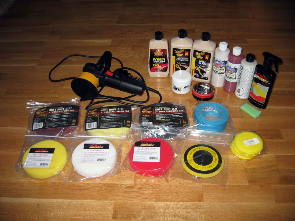

Denna gangen har jeg bestemt meg for å gjøre jobben sjølv, og har gått til innkjøp av diverse produkter.
Følgende produkter vil bli brukt (ikke nødvendigvis riktig rekkefølge):
-DAS-6 Dual Action Polisher
-Meguiars #00 Hi Tech Wash
-Meguairs #80 Speed Glaze
-Meguiars #83 Cleaner/Polish
-Sonus SFX Ultra-Fine Detailing Clay + lube
-Clearkote Red Moose Glaze
-Clearkote Carnauba Moose Wax
-Chemical Guys - Jet Seal 109
-Victoria Wax - Concours Red Wax
-Chemical Guys Wheel Guard
++ diverse pads, microfiberkluter og mer.

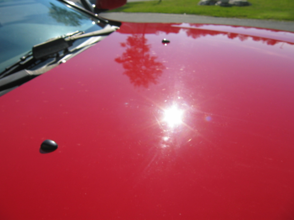

Ser bra ut fra avstand:

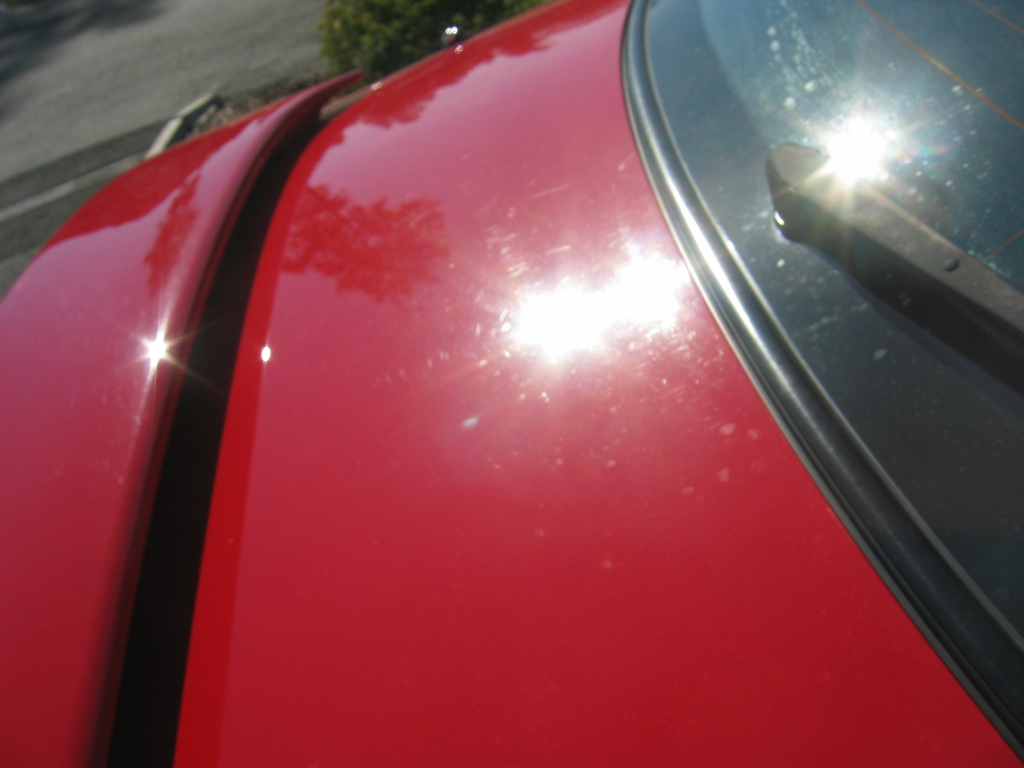

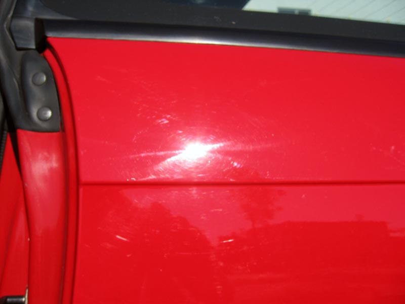

Men skinnet bedrar, slik ser den stort sett ut over hele bilen:

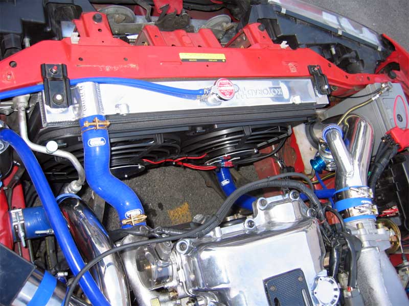

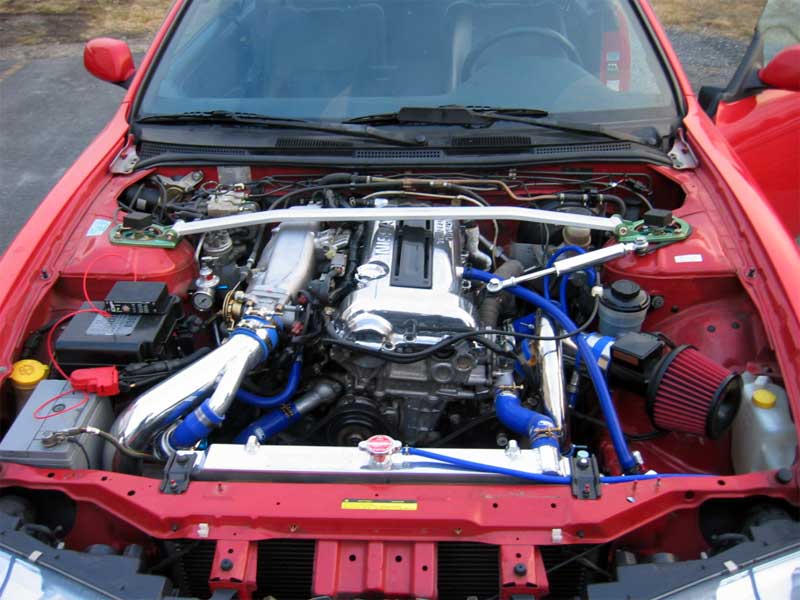

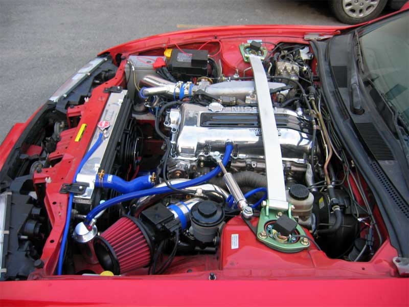

For en stund tilbake her i våres gikk jeg over motorrommet med en drill med poleringsrondell og grønn/hvitt slipevoks. Resultatet blir tusen ganger bedre enn om man skulle gjort det for hånd med Autosol/Duraglitt e.l produkter.
Topplokket var opprinnelig lakkert i matt svart, men ble dynket i malingsfjerner, for så å bli våtslipt og høyglanspolert.
Ellers skal bilen til pers til uka, har fått alle produktene jeg trenger i første omgang. Diverse microfiber og washmitts har jeg også kjøpt inn :)
Victoria Waxen lukta så nydelig at jeg faktisk måtte ta en smaksprøve av den, ble bra beading på tunga :D
Fy F... Det var et fint motorrom det. :D Jeg regner med at du ikke polerte delene mens de var montert? Hvilke produkter skal man gå for for å polere slikt? Lyst å prøve selv...
Du finner alt mann trenger til en slik jobb hos Gasolin.no
Intercooler-rør og diverse deler ble demontert før poleringen ja. Topplokket også selvfølgelig :)

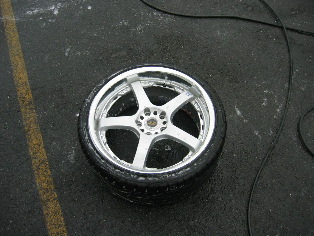

Da fikk jeg prøvd ut utstyret idag. Jeg brukte mesteparten av dagen med å vaske bilen og demontere felgene for å gi de en grundig vask.
Fikk også prøvd meg litt med claying.
Da jeg ikke hadde noen felgrens for hånden brukte jeg bare vanlig vann med Meguiars NXT shampo i og en extra washmitt som jeg hadde liggendes.
Fikk aldri felgene helt rene på innsiden, så venter derfor med å legge på CG Wheel Guard til jeg får renset felgene sikkelig med ordentlige saker. Blir nok innkjøp av Bilberry.

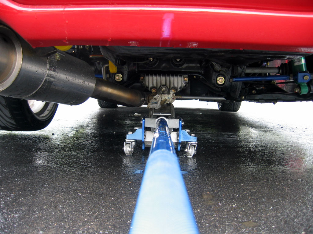

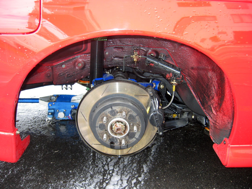

For et par vintere tilbake demontere jeg alt av understell og fikk alt sandblåst og pulverlakkert, alt av foringer er byttet og justerbare lenkarmer med unibolts er montert. Alle bolter og skruer har blitt syredyppet og galvanisert på ny. Ellers ser hjulbuene reine ut. Brukte kun HT her for å spyle ut dekkrester og brent gummi ;)

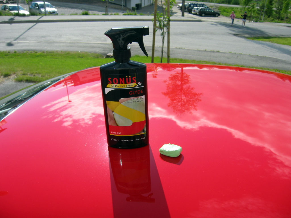

Etter vask av bil prøvde jeg med på en runde med claying. Etter å ha prøvd meg på både taket og panseret kunne jeg finne absolutt minimalt med rusk i clayen. Noe jeg regner med er et godt tegn? :)

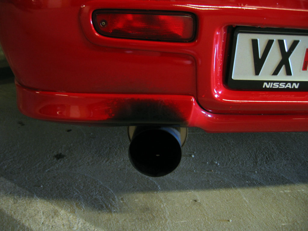

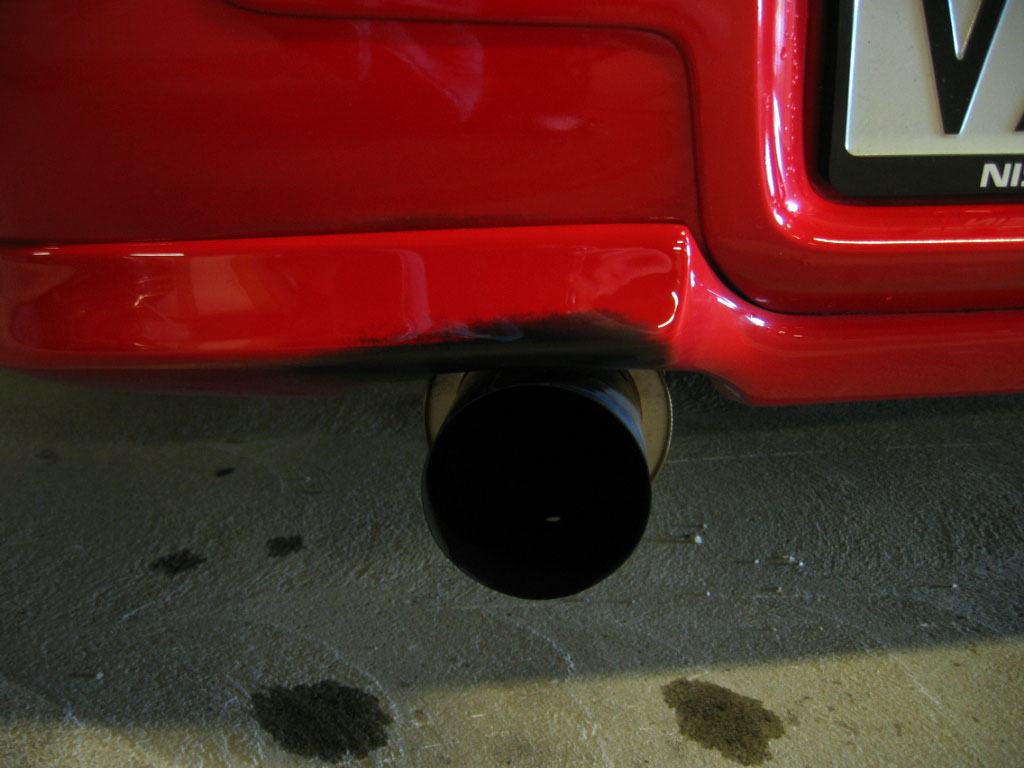

Bakleppa har fått kjørt seg litt etter at det har skjedd....magiske ting med flammer og sånt bak i der. Prøvde meg derfor med clay her for å se om det ville ordne biffen. Jeg har tidligere prøvd å avfette og vaske det vekk, uten resultater.
Og jo da, claying gjorde susen. Jeg skal demontere eksosanlegget så det blir lettere å komme til så jeg får tatt alt.

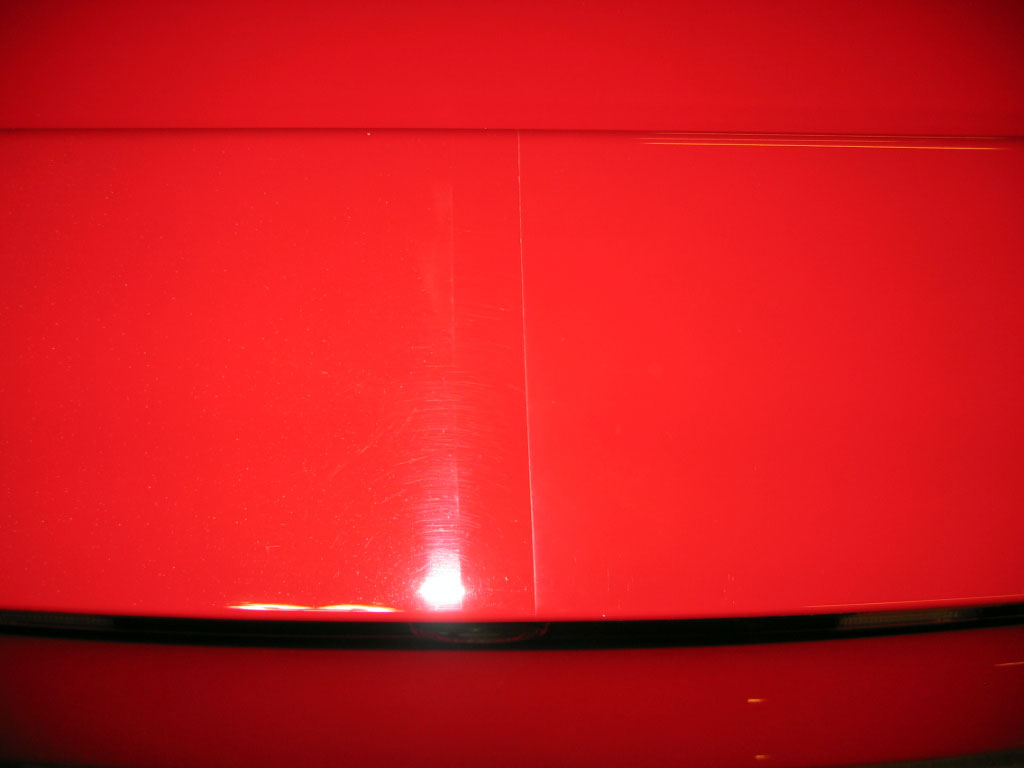

Ellers rakk jeg også en prøverunde med DAS-6'en. Jeg prøvde meg på et område hvor lite kunne gå galt, bakvingen på bilen. Jeg velger også å ta bakvingen først da denne skal demonteres for å få tatt hele koffertlokket.
Denne bilen har ganske myk lakk, så vi gikk for en mild combo. Det ble brukt Sonus SFX-2 Polishing Pad og MG #80 Speed Glaze.
50/50 resultat:
