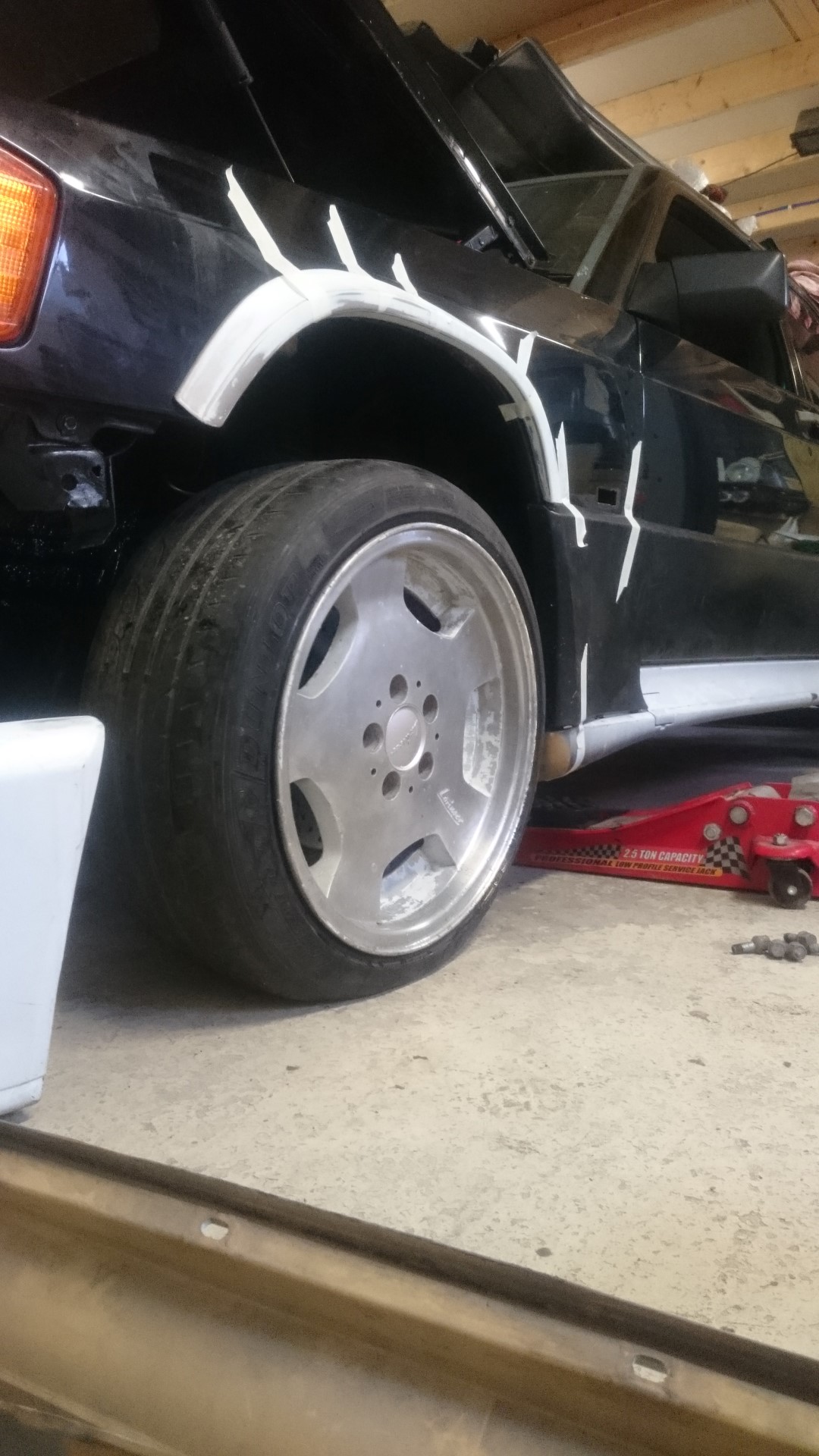

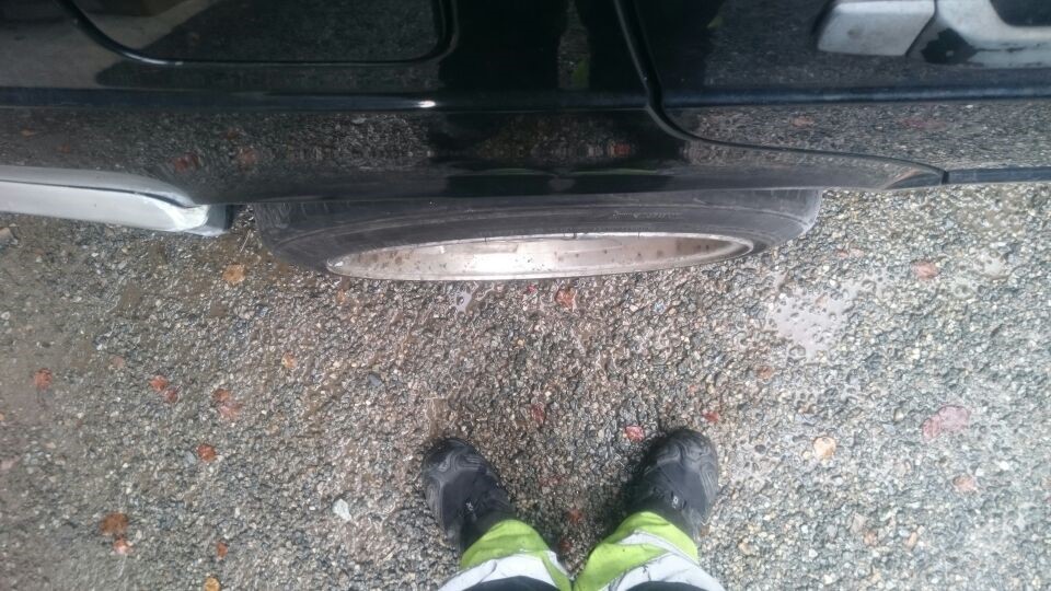

Så gjenstår det å se om 40mm senk er nok til å gjøre gapet mellom hjul og hjulbue lite nok eller om det er nye felger som må til :P og finne ut hvilken type felger som kler bilen best :D

Jeg hadde 45 på min og da subba det som et uvær med 18"
Hjort201
Ja det vil eg tro[emoji28] holder meg til 17" [emoji4]
Tenkte å kjøre 215/40 eller 215/45 får se når jeg kommer så langt [emoji14]

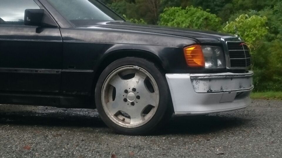

8.august.2017
Det går i rykk og napp fortiden, men blir stortsett gjort lite med bilen.. og heller fokusert mer på andre prosjekter så den står stortsett bare i ro.

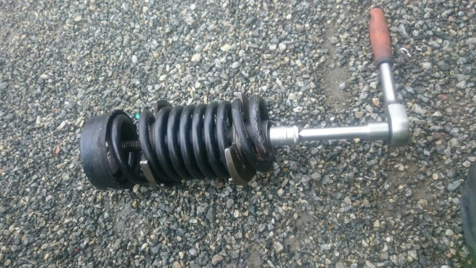

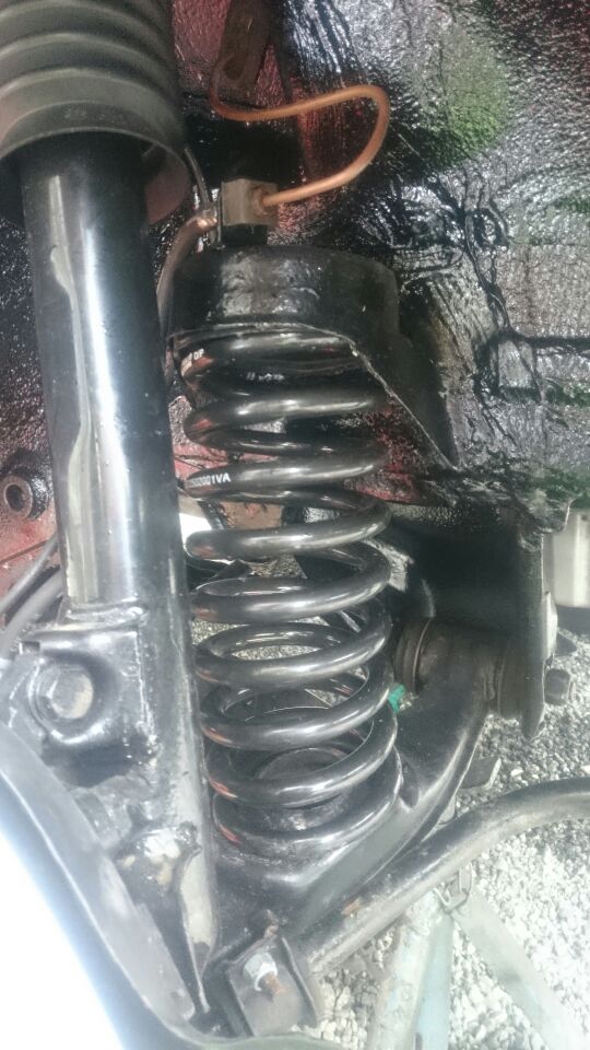

Men har omsider fått surret meg til å senket den ferdig med 40mm senkefjører fra Eibach og 1'er puter både fremme og bak. Og fikk ånden over meg til å fikse lekkasjen på kjølevæsken.
Begynte med å senke den fremme noe som ble gjort for sikkert 1mnd siden :P men ble ikke gjort ferdig bak, så det ble tatt denne uken. IBRLmj.jpg

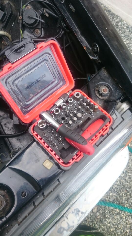

Litt verktøy for å få gjort jobben( skralle med forlenger og en 19mm pipe :P

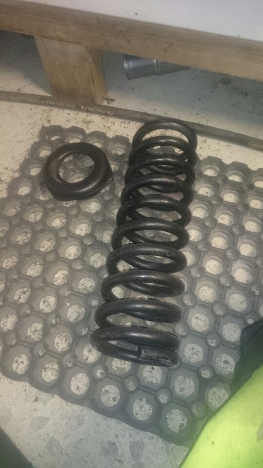

Fått fjøren ut, noe som i seg selv er en enkel jobb, litt mer kødden å få inn siden jeg pleier 99 av gangene å bomme på rett plass så den pleier som regel å enten bli for høy at den ikke går inn eller så treffer skålene fjørskålen og går ikke ann og spenne ut :thumbdown:
forskjellen på fjørene, ikke så veldig stor forskjell igrunn
komprimert etter 1000 forsøk sikkert.. B)

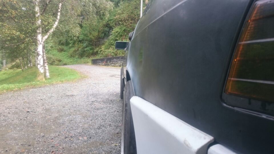

Finito, med senkingen fremme, ble ikke noen bilder av andre siden da det er samme prosedyre så prioriterte heller å bli ferdig med dette drittet :P
Ble litt lavere, passelig høyde om du skal bruke den her i område, da de er veldig glad i humper <_<

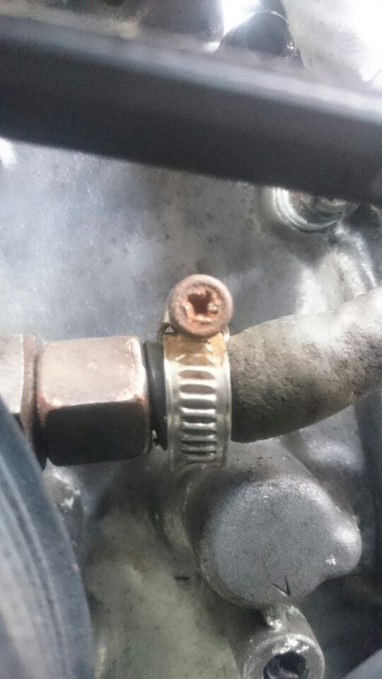

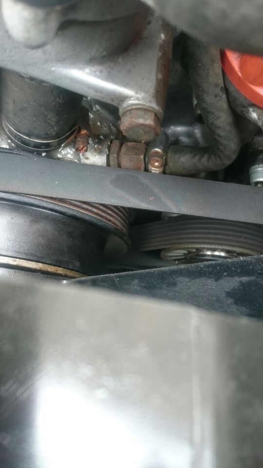

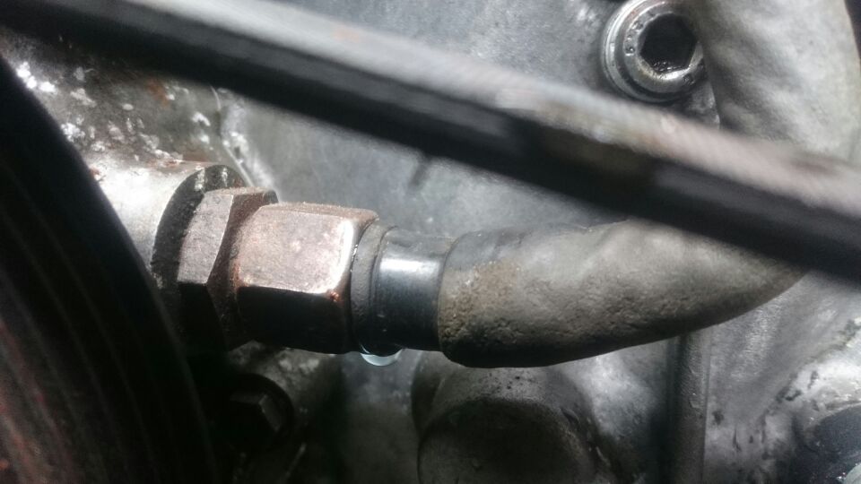

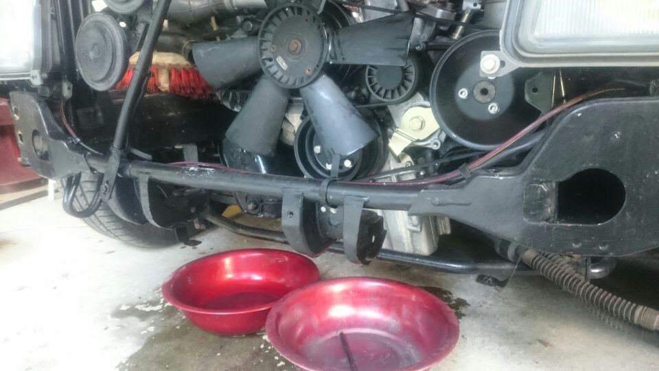

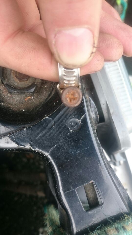

Hadde en ledig stund en kveld så tenkte jeg skulle se på lekkasjen til kjølevæsken så fant ut det var en dårlig slangeklemme som ikke kneip helt til så skrudde den ut å byttet den.
trang å komme til, funker greit med en mikkemus skrallesett da
fått den av, tømte sikkert hele kjølevæske systemet igjen..

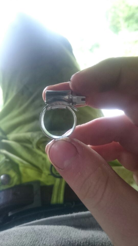

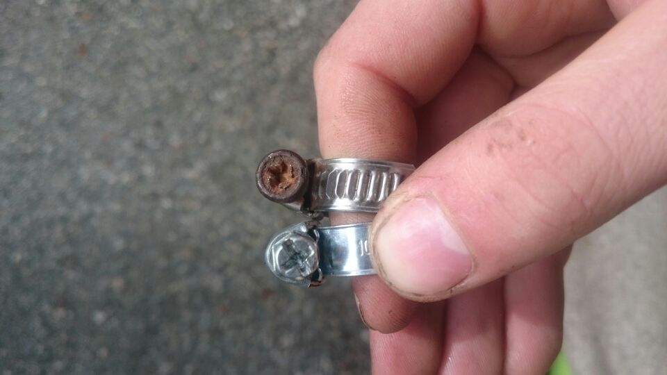

Dårlig hode på slangeklemmen så hadde vel godt å bli byttet
ny og fin slangeklemme på plass
Nesten en tappekran dette så mye som det lekker ut her ..Men ser ut til å ha blitt tett nå, men det gjenstår å se når vi får startet den igjen.

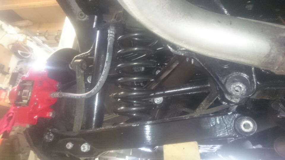

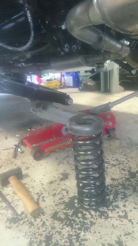

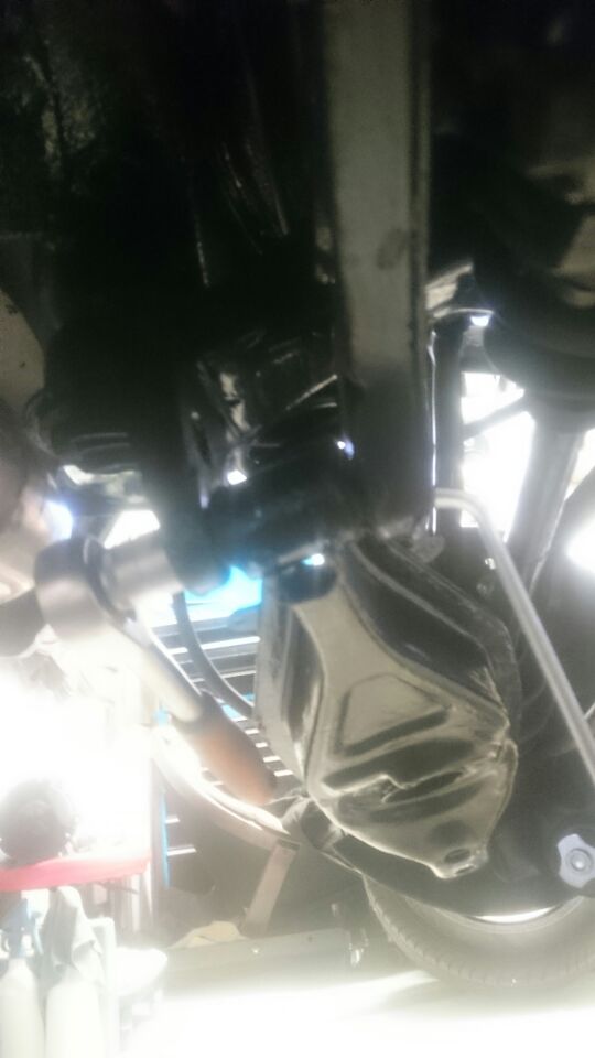

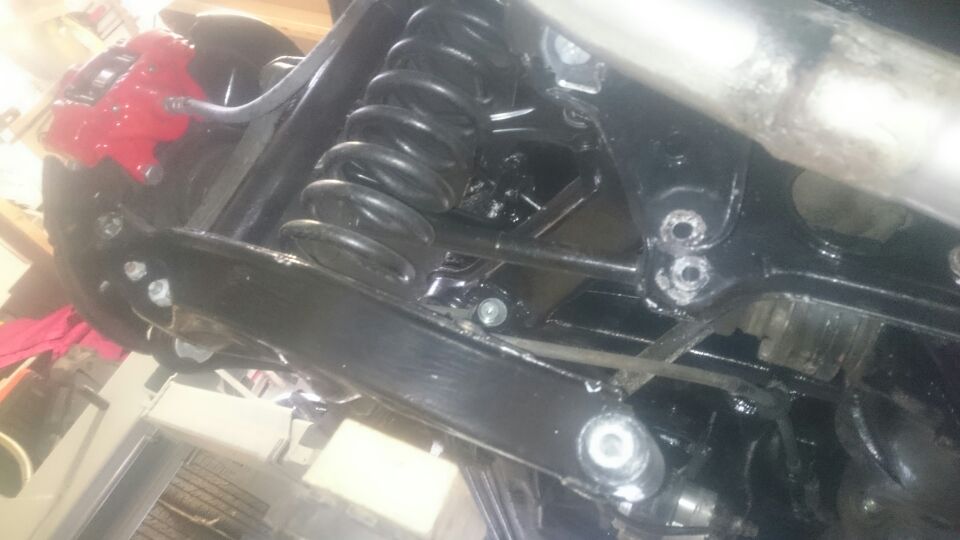

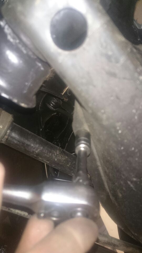

Så fikk vi endelig tid til å senke den bak
Diverse dårlige bilder her grunnet dårlig mobilkamera og et sabla godt motlys ..

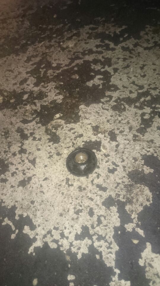

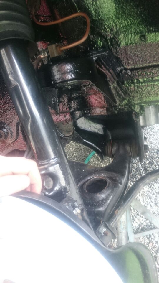

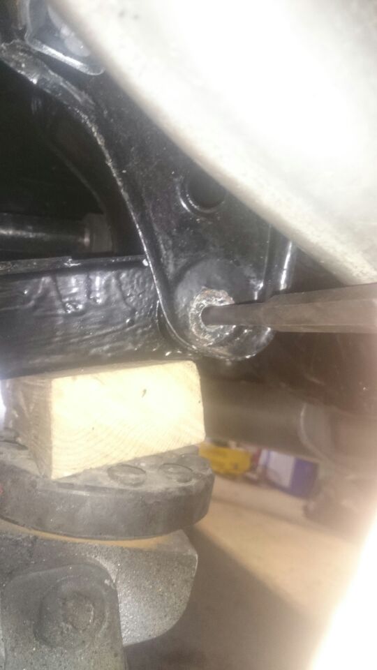

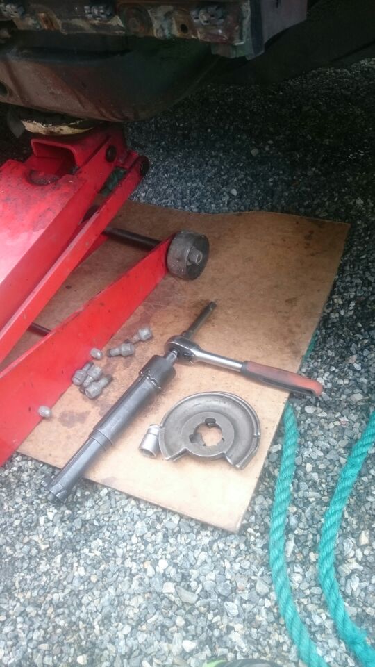

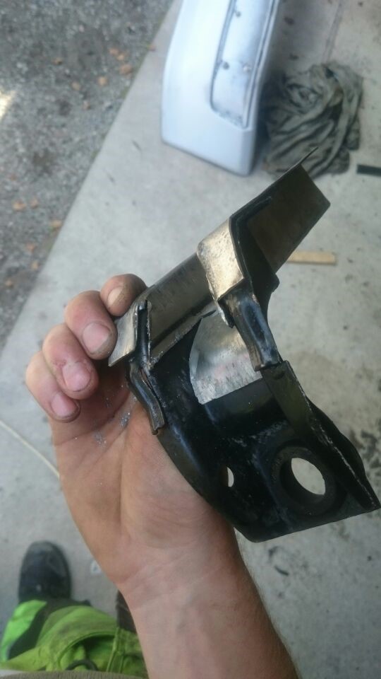

løsne av dekselet på bærearmen sitter fast med 2bolter som er 8mm

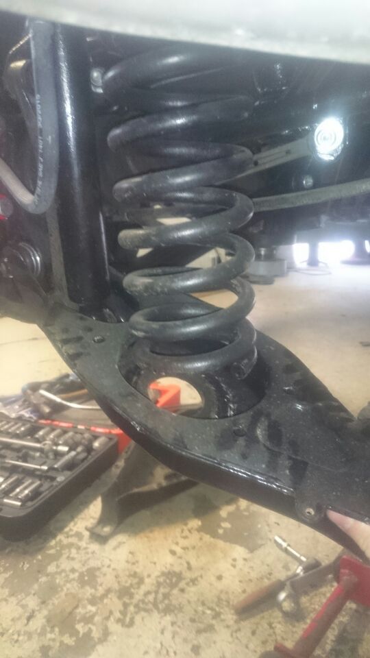

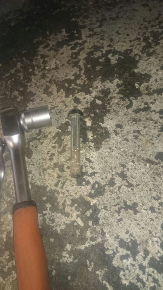

bærearmen er like fin enda, løsnet den inne på traversen med 19mm pipe og tok den "enkle" utveien
av med mutteren og frem med dor + hammer
bolten ut og bærearmen løs
måtte ha en liten sammenligning her også
Fått på plass ny fjør
gjenstår bare å jekke den opp og få på plass bolt og mutter igjen, må trekke dette til når bilen står på bakken for å få rett hjulstilling bak, så dette får de gjøre på den skal på 4-hjulskontroll
Så var vi ferdig med å senke den, har bilder av andre siden også.. men føler det blir litt smør på flesk og legge ut bilder av dette med mindre folk etterspør det :P

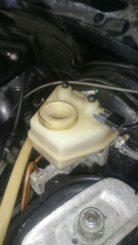

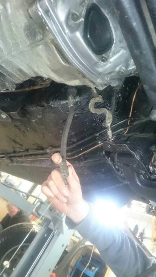

Fikk også skrudd til bremserøreren i "t-stykket" bak og i den forbindelse begynte jeg å lage til et lokk som jeg kan sette trykk på for å lufte clutchen. Men litt usikker på om dette vil virke enda

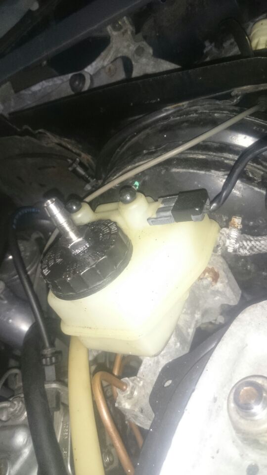

Tok det gamle tanklokket til bremsevæsken og boret hull i det og satt i en trykkluftnippel og fylte rundt den med sikaflex og en mutter på undersiden
Ble slik som dette, lurer fælt på om det går ann slik jeg har tenkt

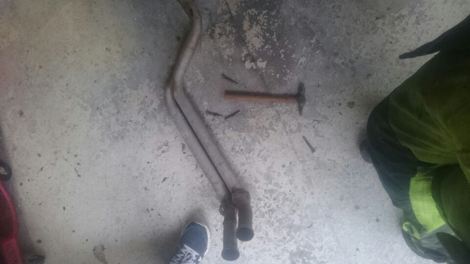

Begynte deretter å se på eksosen, men kom ikke så veldig langt med den, foruten at jeg fant ut hvor den lekker og skrudde den av for n'te gang og med muttertrekker så går det ut over bolter og muttre så må bytte muttrene på manifolden også vil jeg tro.  Boltene var spesielt ikke glad i behandlingen de fikk og endte med at noen gjenger forsvant ..
Så fikk jeg besøk @Runey mens vi holdt på å se på eksosen så begynte det å regne på ekte Bergensvis og det regnet i et kjør, så vi la dødt hele prosjekte med eksosen og bestemte oss heller for å se på beadingen av Bmw'en og 211'en som ble polert i påsken :P ble fort dam utenfor garasjen ..

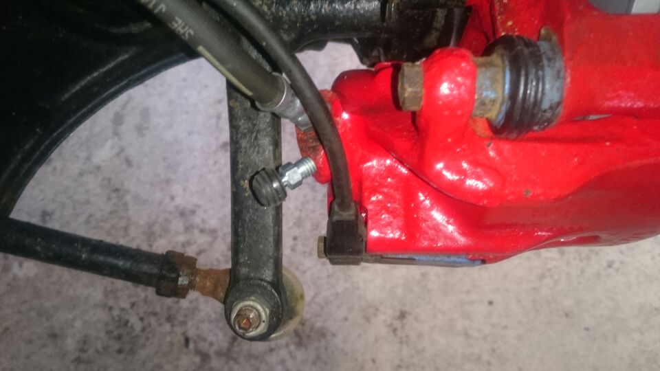

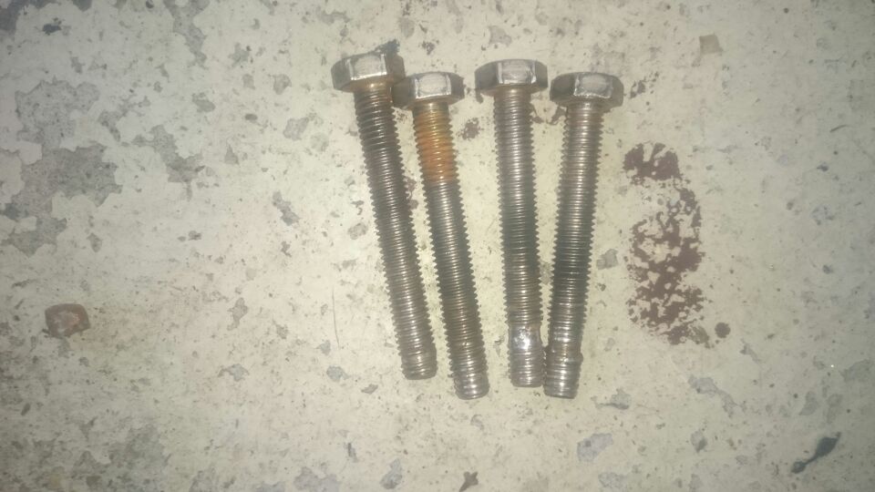

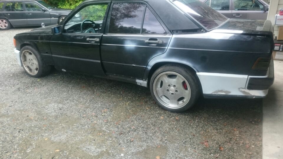

Hadde meg en liten razzia idag på bilen og denne dagen har jeg ventet LENGE på, bilen har kjørt for egen maskin idag :P så det vil si at jeg har fått luftet bremser og clutchen og en liten prøvetur utenfor garasjen :)

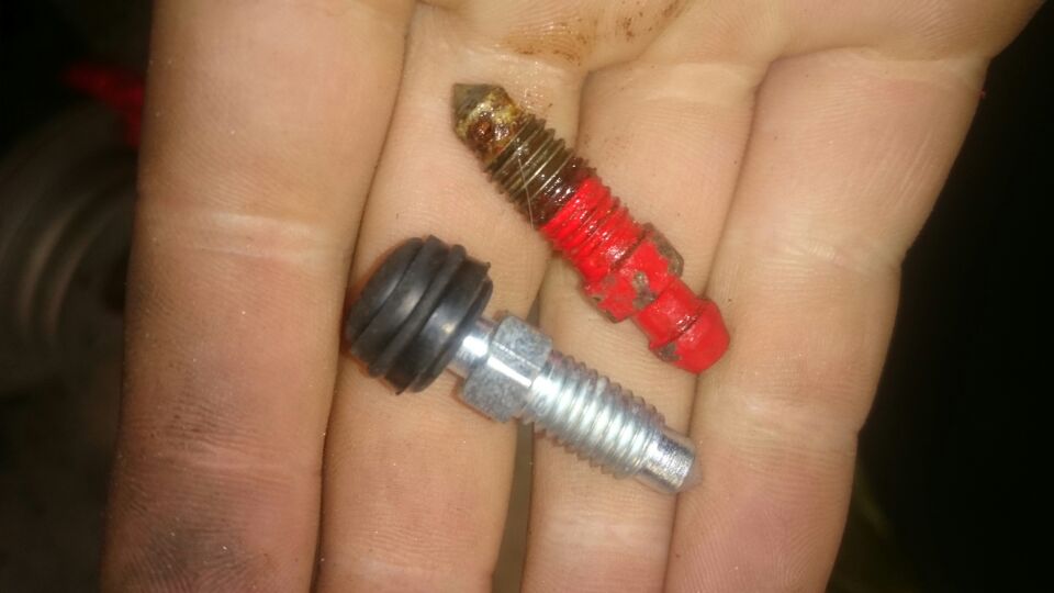

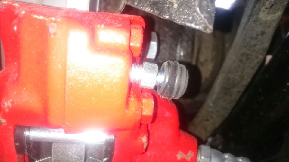

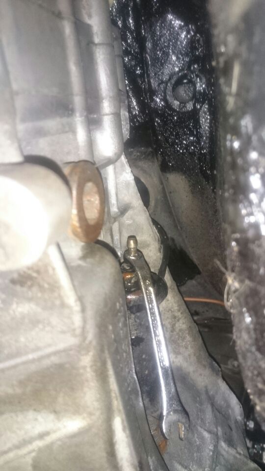

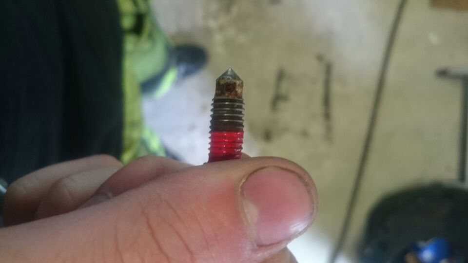

Begynte med å bytte alle lufteskruene på kalipperene, de gamle ble lakket så brydde meg ikke så mye om de.
Endel dritt samlet seg i luftenippelen
kalipper fremme

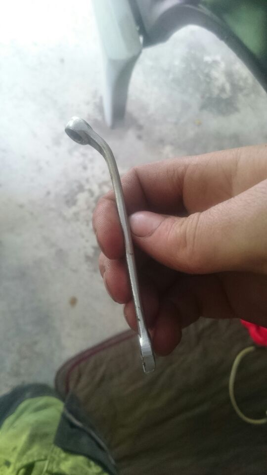

rustne endeledd?? :P kjip kvalitet :unsure:

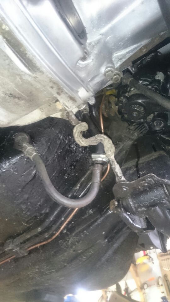

Fylte opp med bremsevæske, men den sank ganske fort ned, og tilslutt lå det dam på garasjegulvet :P, hadde vist glemt å koble til clutchen :rolleyes:
Fikset det ganske greit med å bare skjøte de sammen og sette på en slangeklemme.
Ble ikke så gale, må skru fast klamringen på clutchen så den ikke henger å dingler
Lufting av bremsene, ble gjort på den gode gamle metoden, ble ikke forsket videre på lokket som jeg laget, da det enklere er ofte å bare gjøre det på den gamle måten :P
Luftingen av clutchen var litt med kluring og bal. Men etter en runde gjennom gamle fastnøkkler fant vi en som passet ( riktig lengde og 7mm) tok så å varmet denne opp å bøyde den i en ca 45graders vinkel så den passet utmerket.
Måtte så ha et sete så jeg kunne teste den :P, huff skikkelig sleten innvendig :o så må nok shine den endel
så til høydepunktet, skikkelig "drag" bil med bare manifolden på :P litt ujevn gange og en tildels hard gange siden det er såpass mye som er tatt av toppen. Så er bare å glede seg til den får skilter på seg :D

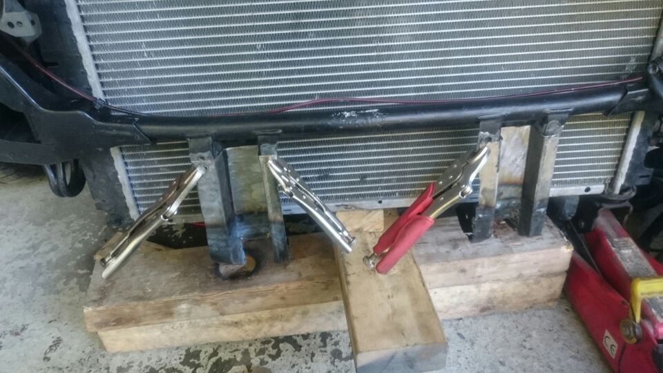

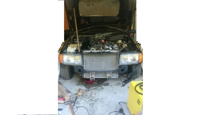

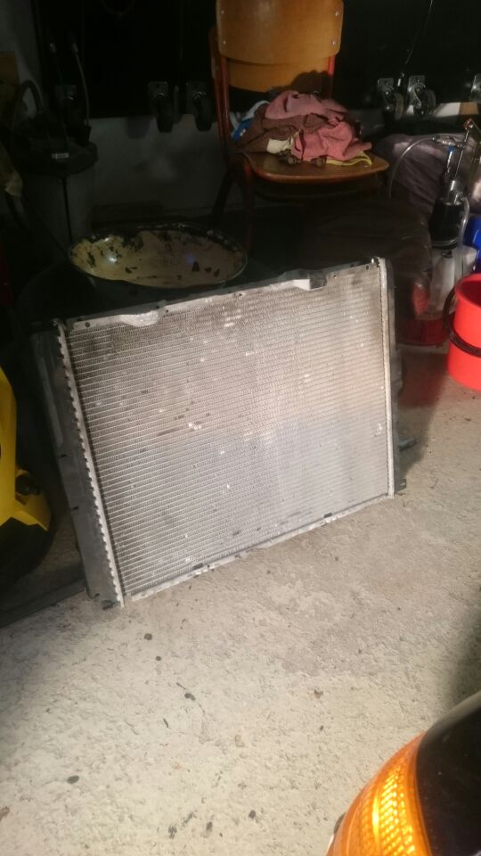

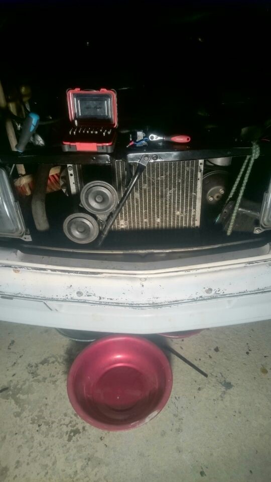

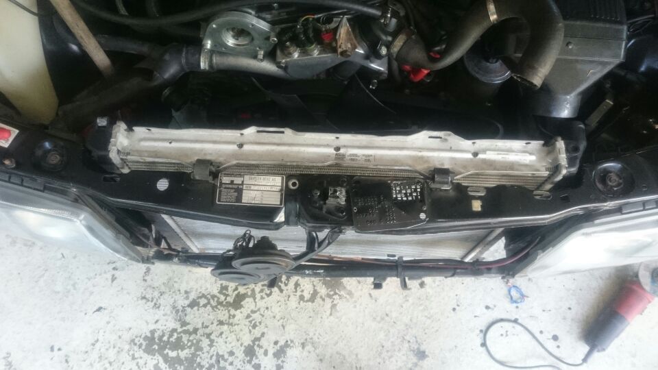

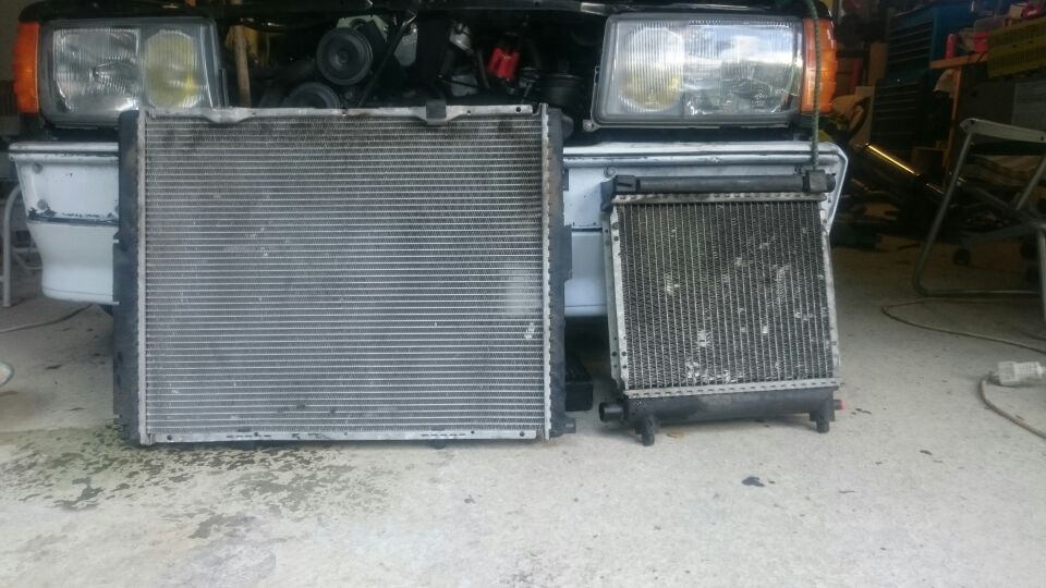

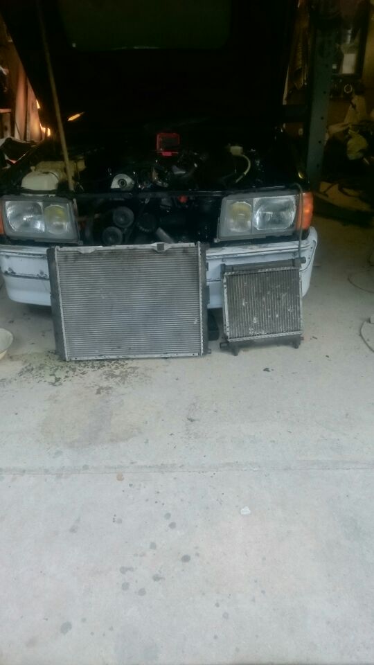

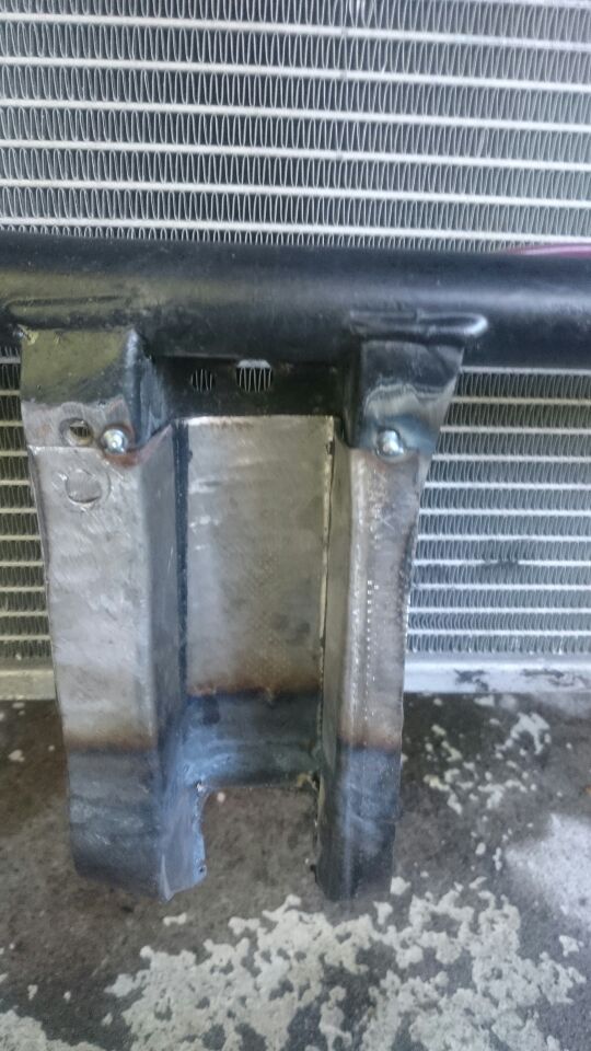

hum hum, noen klaget på den lille radiatoren som stod i bilen, og jeg kunne få en ny en. Så da var saken gjort så ble ny radiator, men det er ikke bare bare så ble noen nye problemer som følger :P  Må i forbindelese med ny radiator bytte ut endel av slangene da disse blir for små og passer ikke innpå inngang/utgang av radiator ..
Ny radiator, ikke så veldig mye større :rolleyes:

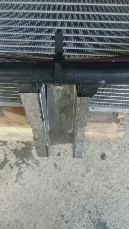

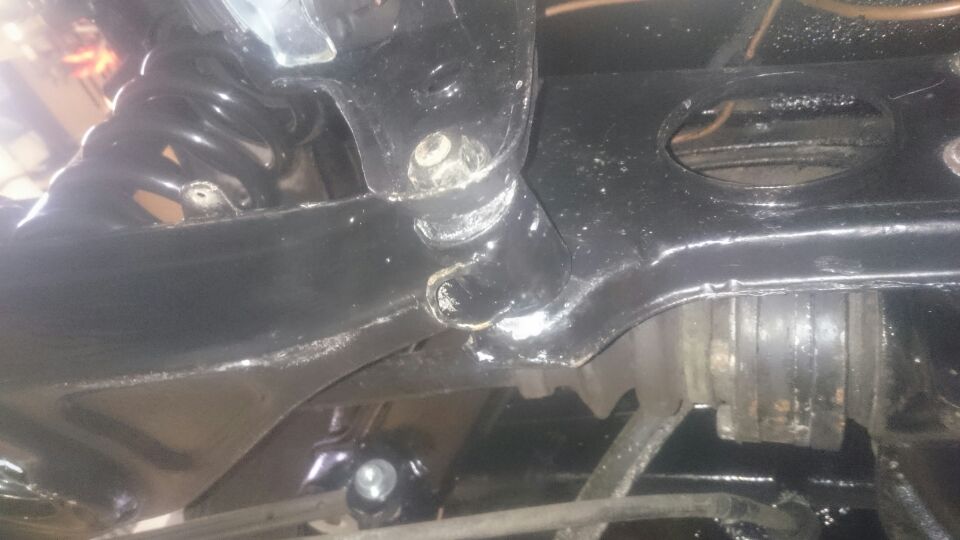

Men som følge med en så stor radiator, så måtte jeg flytte festene endel lengre ned, for å få plass

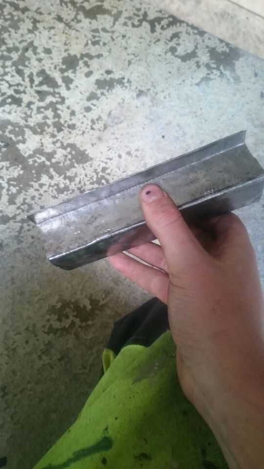

Skrudde av fangeren og fant frem vinkelsliperen så var det bare å begynne
Skjært av begge to

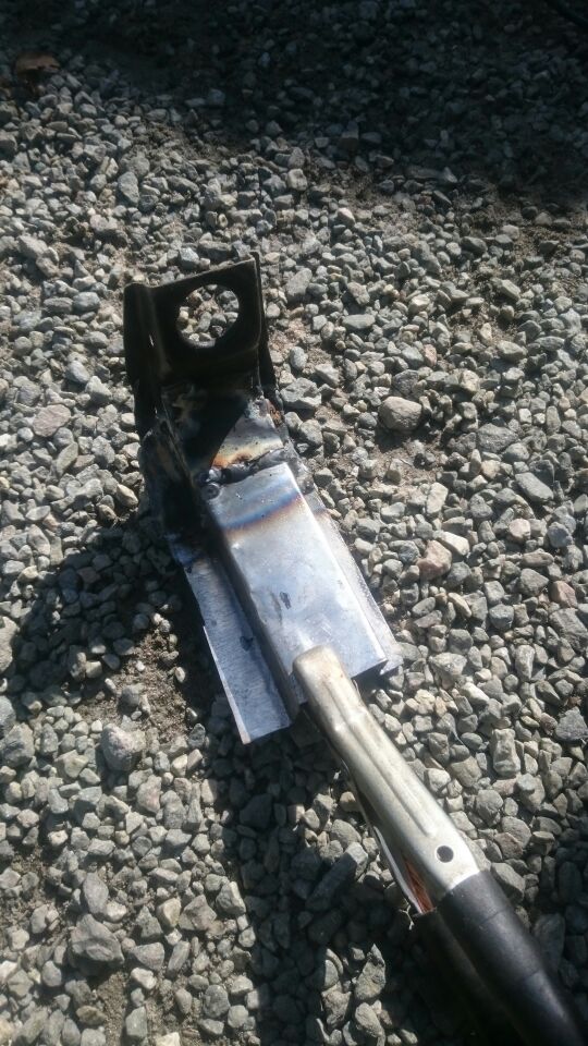

Så måtte jeg finne ut hvor lavt den skulle henge, når jeg var fornøyd så begynte jeg å lage noen nye fester til den
1.2mm plate som ble brukt til å bøye nye, greit utgangspunkt for å tilpasse ytterlige for en bedre passform
Sjekker at lengden passer omtrent slik jeg ville ha den
Når jeg var fornøyd med lengden begynte jeg å tilpasse den slik den skal være
Bruker det originale festet, meget fornøyd med hvordan det ble.
Etter alt var stilt inn så sveiste jeg dette sammen, dette passet ganske bra så ble laget et likedan som ble sveist på den andre
Så festet jeg festene med sveisetenger
justerte den så radiatoren e omtrent i vater
festet så festene med noen små sveisepunkt. Litt sløvt, men så ikke at det ene festet var litt skjeivt men det utgjorde ingenting.
Ferdig resultat, må si at det ble ganske bra :P vesentlig større enn den andre i hvert fall

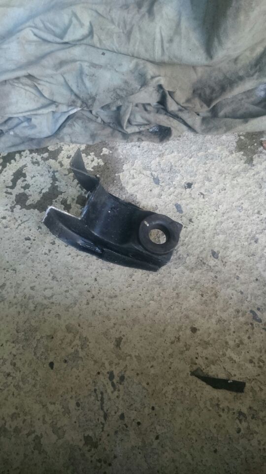

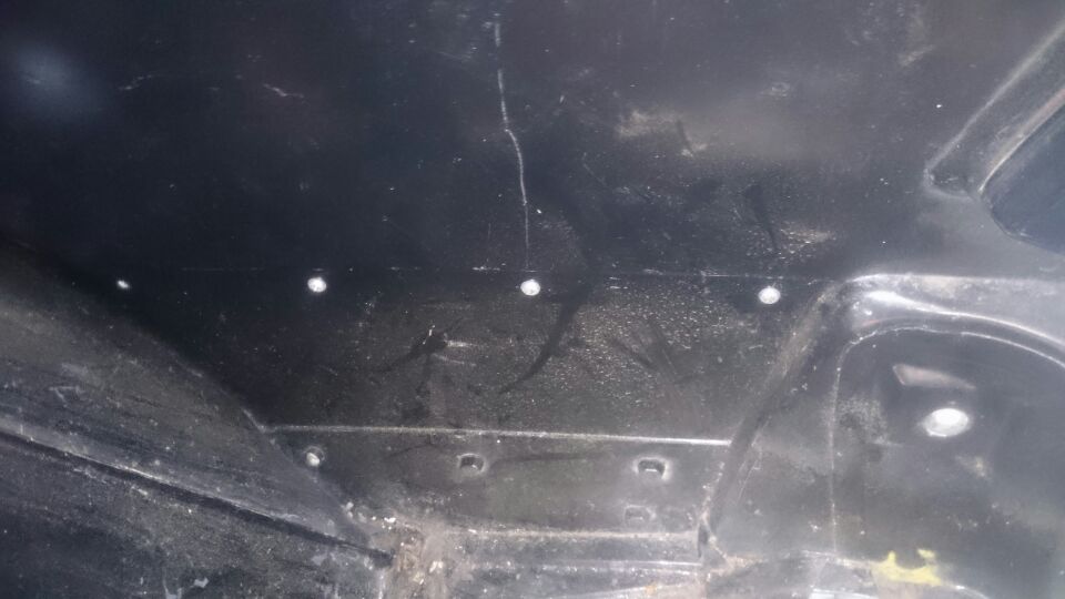

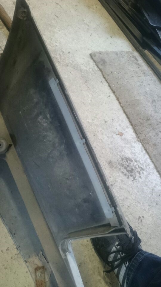

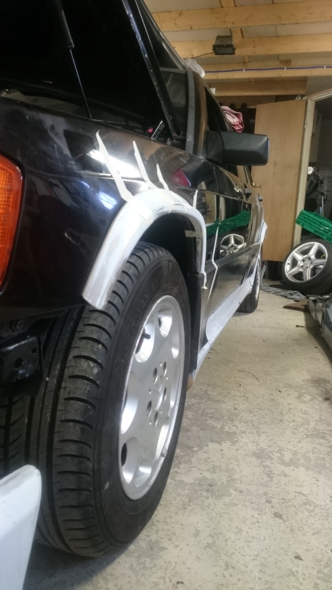

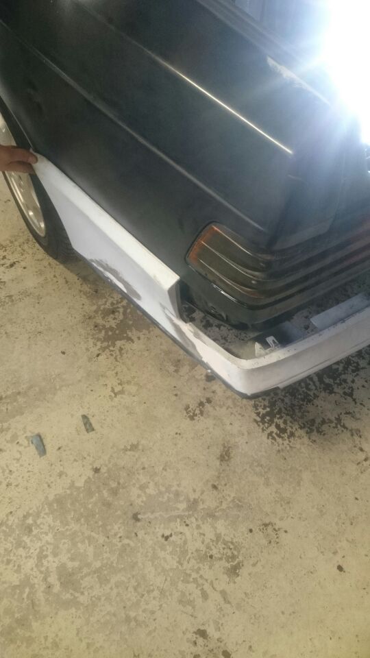

Ble påbegynt å feste kanalskjørt, må borre endel hull og lage noen propper som jeg kan skru i
Har også sett litt på hvordan det er mulig og feste sacco platene på siden, fikk tegnet noen klips som gikk rett i 3d printeren :P litt annen patent enn hva Mercedes bruker. Har litt mer tro på denne patenten.
skrur klipsene fast på innsiden av døren
Henger temmelig bra fast også

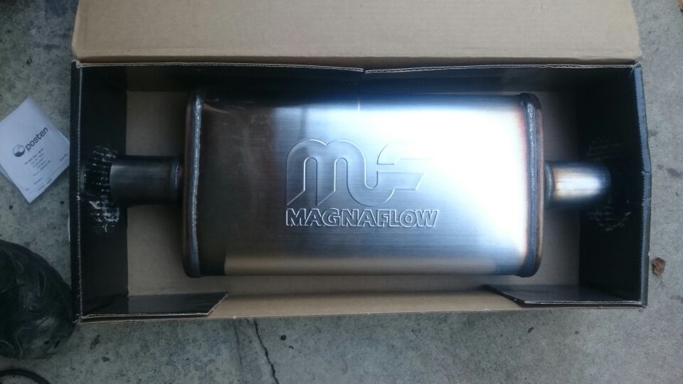

Ellers har 1 av 2 pakker kommet med deler til den, satser på dette vil gi endel gromlyd ifra den mangle 1 potte enda før eksosen er klar for å bli bygget.
Har vurdert å pulverlakke potten i mattsvart :o samme type som manifolden er.. tror det hadde blitt tøft :)

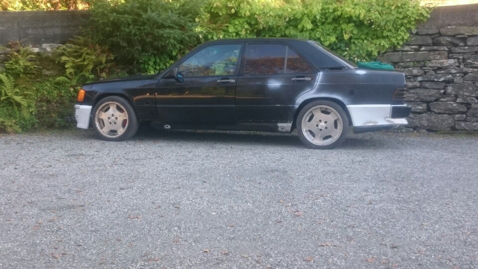

3.September.2017

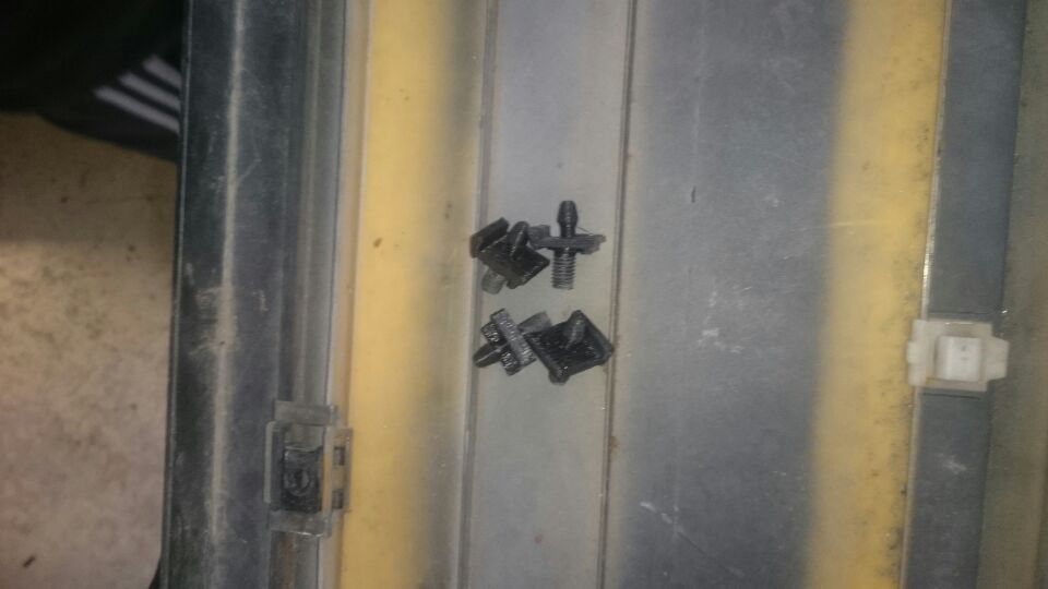

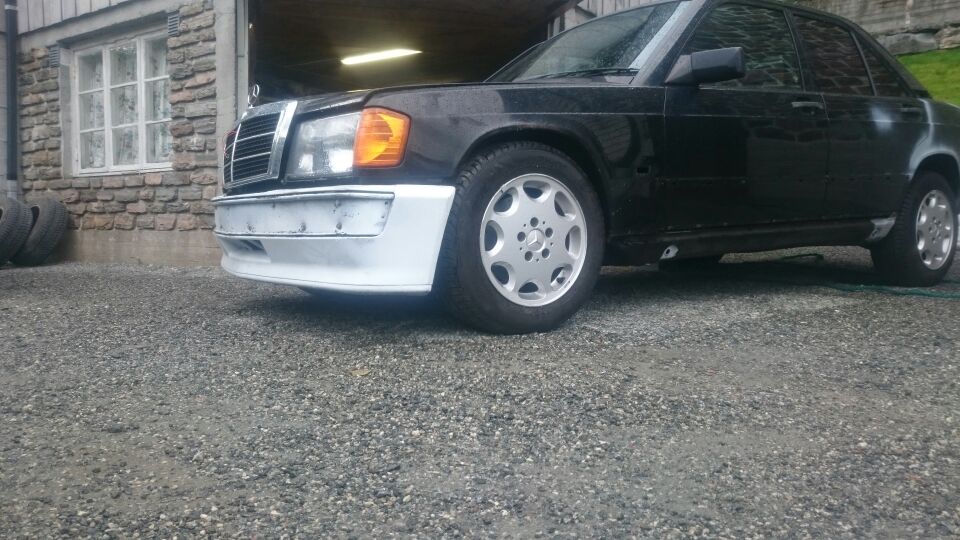

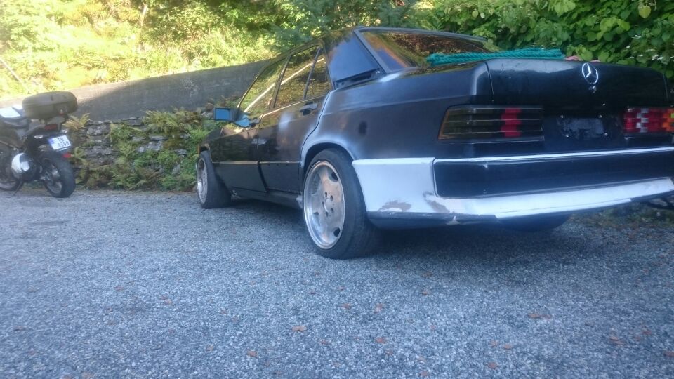

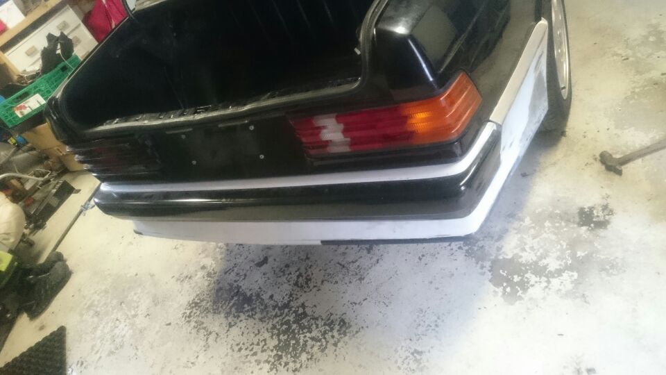

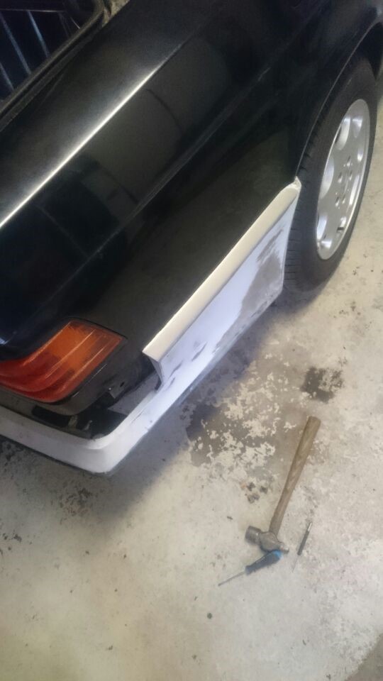

Påtide og oppdatere litt igjen da:P Kjøpte deler til støtfangeren bak for en stund siden, så fikk eg tid til å prøve montere fangeren for å se hvordan det blir. Og til den summen som det settet kostet ble eg faktisk ganske så fornøyd.
Diverse skruer til fangeren
tjukke gode skiver til fangeren.
Klips til nedre del av fangeren og skvettlapper
Plastskinne på fangeren
Skrudde fast nedre del av fangeren, tenkte dette var den enkleste måten å sette den fast.. Men måtte siden skru den av igjen for å få på støtfanger bjelken <_<
Plukket den av igjen å begynte på nytt :P så fikk jeg den på tilslutt slik den skal være

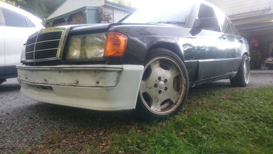

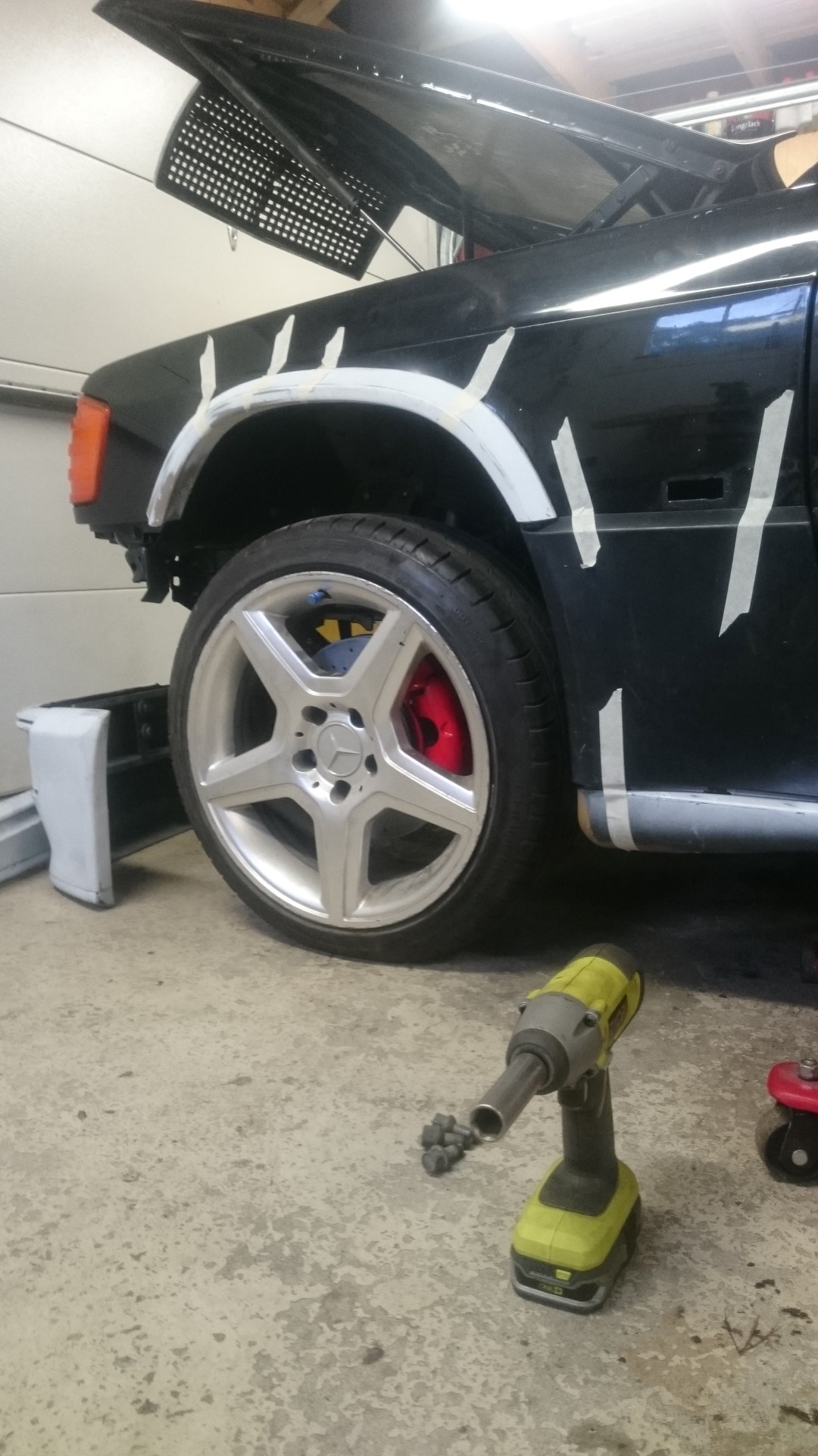

Benyttet så anledningen til å skru på lorinserfelgene for å se hvordan dette blir med stylingen på(mangler skjermbuebreddere).. vet ikke helt om jeg er fornøyd med felgene :wacko: De blir uansett sendt til sandblåsing på torsdag forhåpentligvis. Har lenge vurdert å kjøpe OZ futura til den .. men blir ikke helt enig med meg selv:huh: Og fargen jeg har kjøpt inn i pulver er OEM sølv eller Gunmetal, men blir ikke enig med meg selv der heller så.

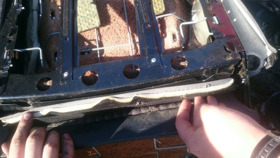

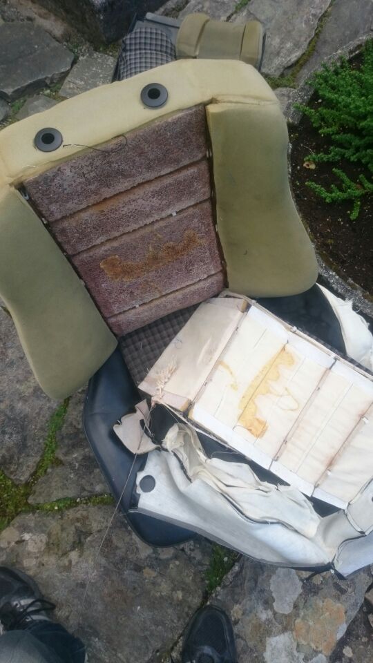

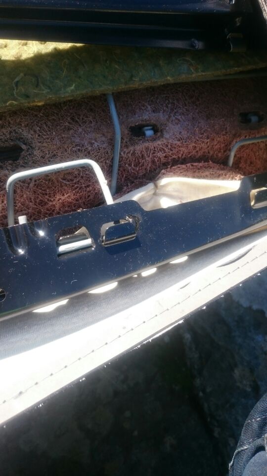

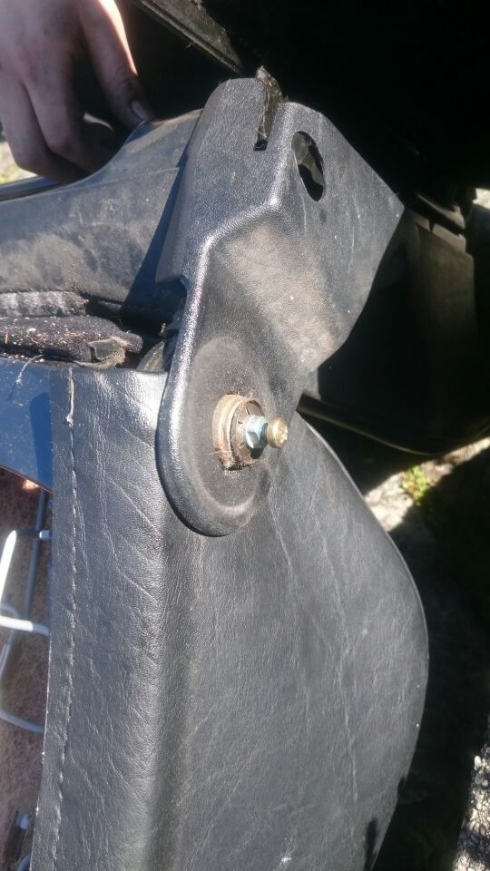

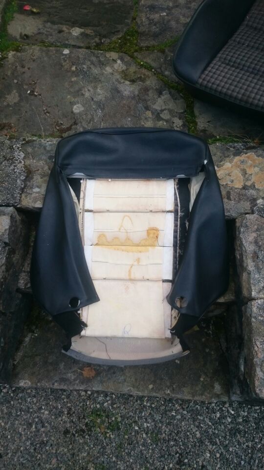

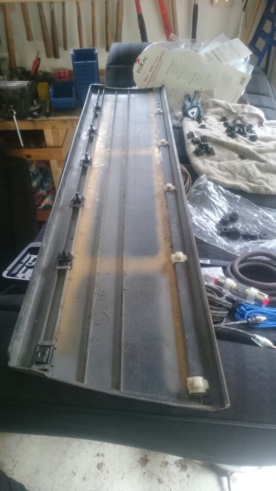

Venter på noen deler til eksosen, såkalte V-bånd til å bygge ferdig eksosen. Så begynte å se litt på hvordan jeg kan sy om setetrekkene til interiøret og dørpanelene. Så har tenkte å prøve meg på dette selv før jeg evt. leverer det inn om jeg ikke blir fornøyd :P Begynte med å demontere passasjersete siden det er løst men fyf... for en jobb å få av :mellow:

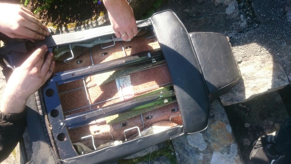

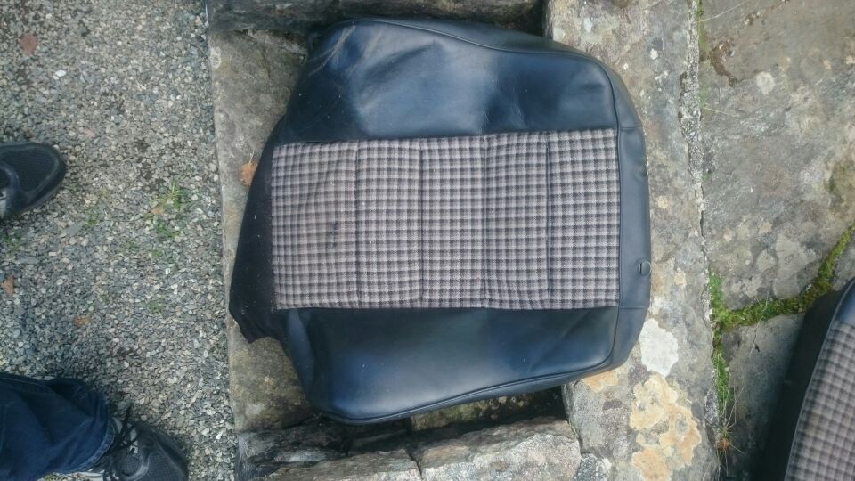

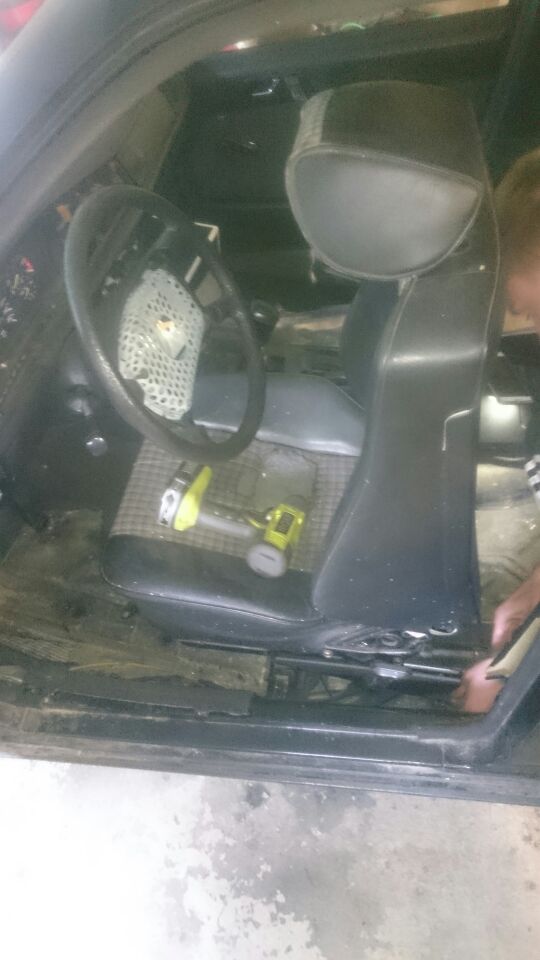

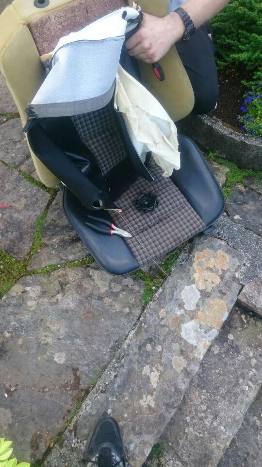

Løsnet av platen i ryggen
løsnet så skinnet ifra baksiden, veldig enkelt å greit med bare kanter som en litt tjukkere papp bit var tredd innpå
Løsnet diverse plastikk rundt som hold fast sidene
undersiden var den også trykket inni et spor som gikk lett å få ut.

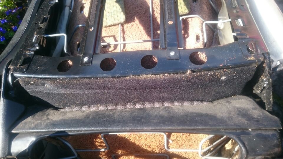

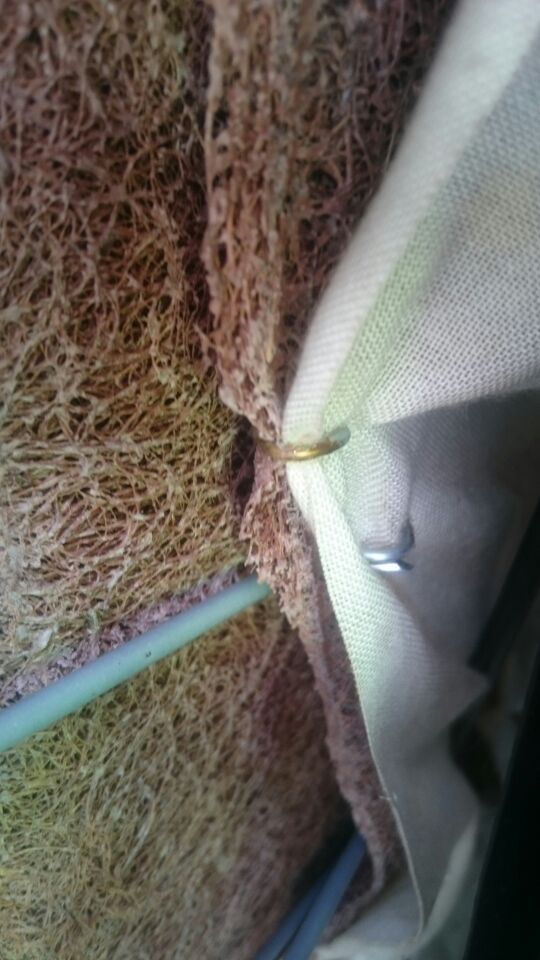

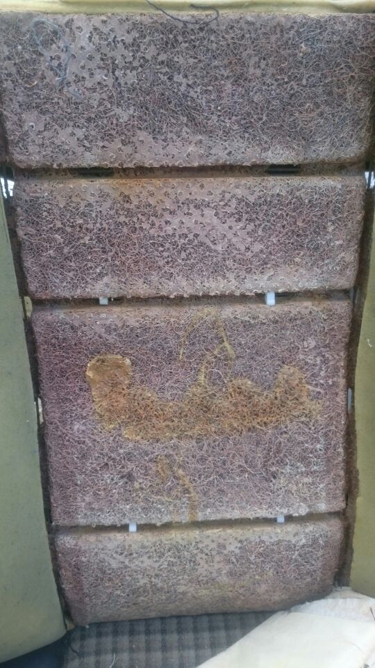

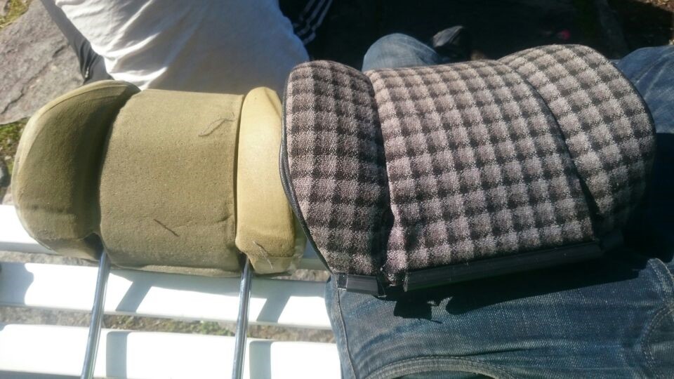

Det var her det begynte å bli frustrerende.. Hadde endel streng som var bøyd rundt stoffet og "gummihåret" som var en pest å en plage å få ut ..
Ble så frustrert at jeg måtte demontere nakkestøtten istedenfor .. :P Heldig vis hadde denne bare et spor på undersiden som var veldig enkelt å demontere :thumbs:
Så var det tilbake til setet .. etter litt av frustrasjonen hadde avtatt begynte vi på igjen og med litt tålmodighet gikk det vist av tilslutt
Det var en hel haug med klips på opp og ned, må ikke glemme på tvers også
Så var ryggtrekket av
Hvordan interiøret blir når det er ferdig er jeg veldig usikker på, litt lyst til å lage noe custom, men samtidig fristet til å holde det tildels originalt. Får kjøpe nye trekk, men koster mer enn det smaker :lol: Mener å huske at Bertel O Steen skulle ha omtrent 9000-10000 for per del til setene.

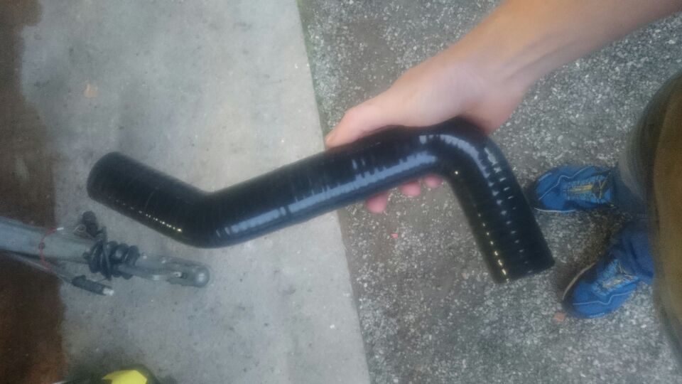

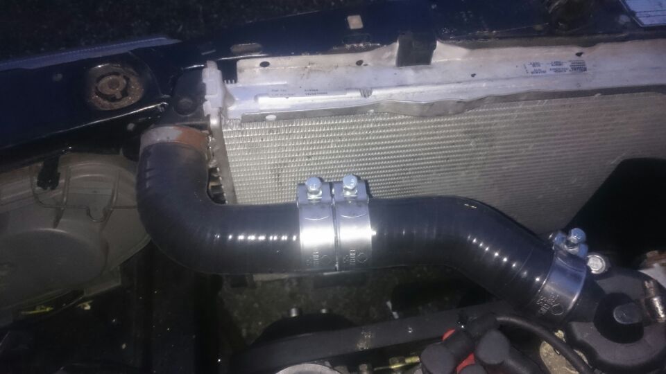

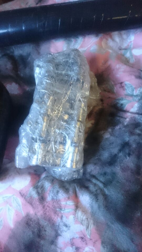

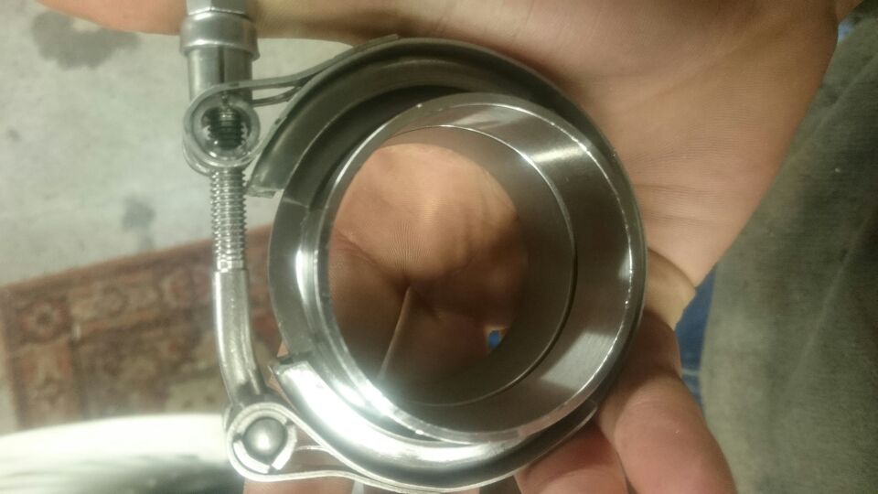

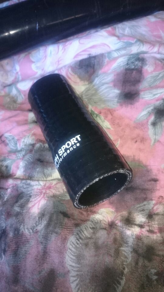

Har fått diverse nye deler så vi kan fortsette endel med prosjektet med blant annet siste resten til den nye radiatoren med nye bend og slanger som gjør at jeg kan få koblet det i sammen.

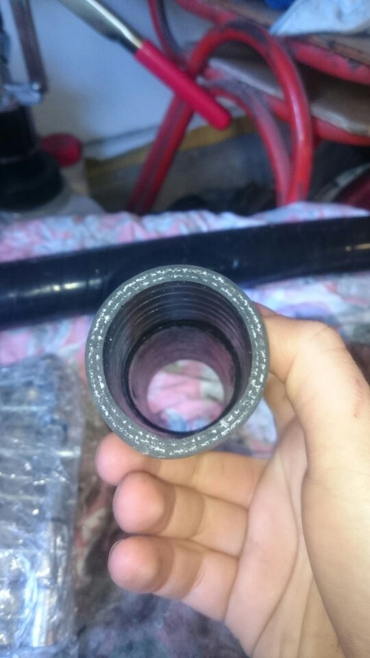

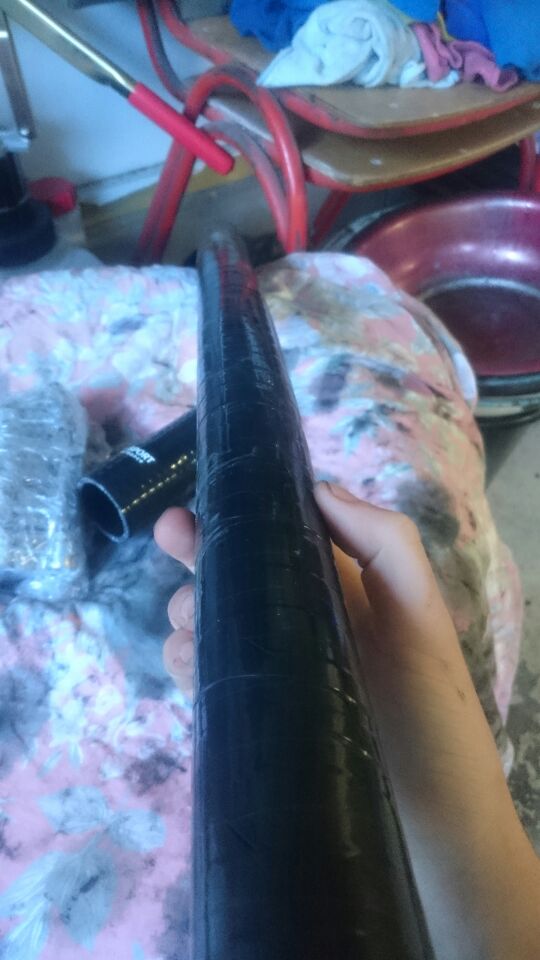

1Meter med 42mm silikon slange
overgang fra 38mm til 42mm (mener jeg å huske :P
Diverse slangeklemmer til kjølesystemet

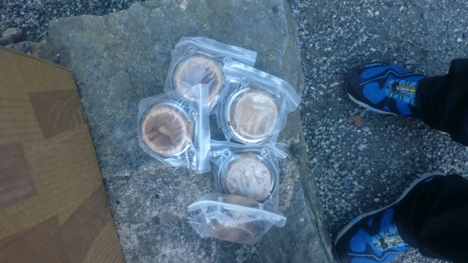

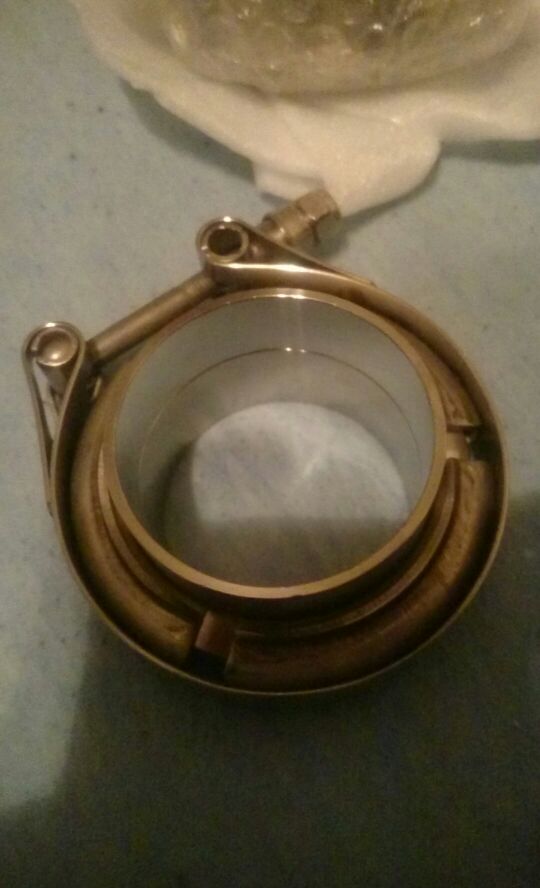

Eksosklemmer
8stk totalt som skal utgjøre hele eksosen
Rustfritt, virker som en kurant kvalitet på disse v-bånd

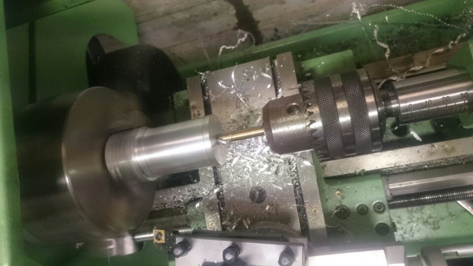

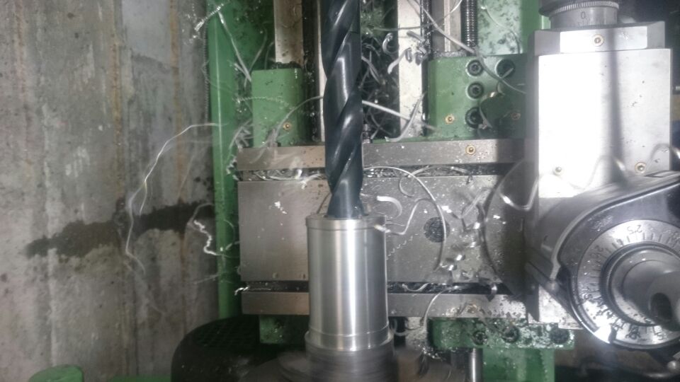

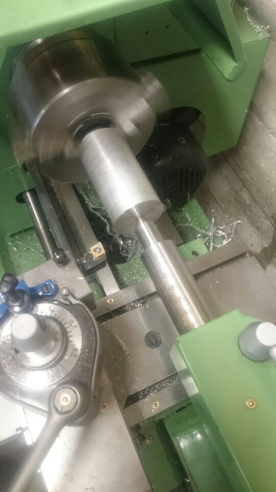

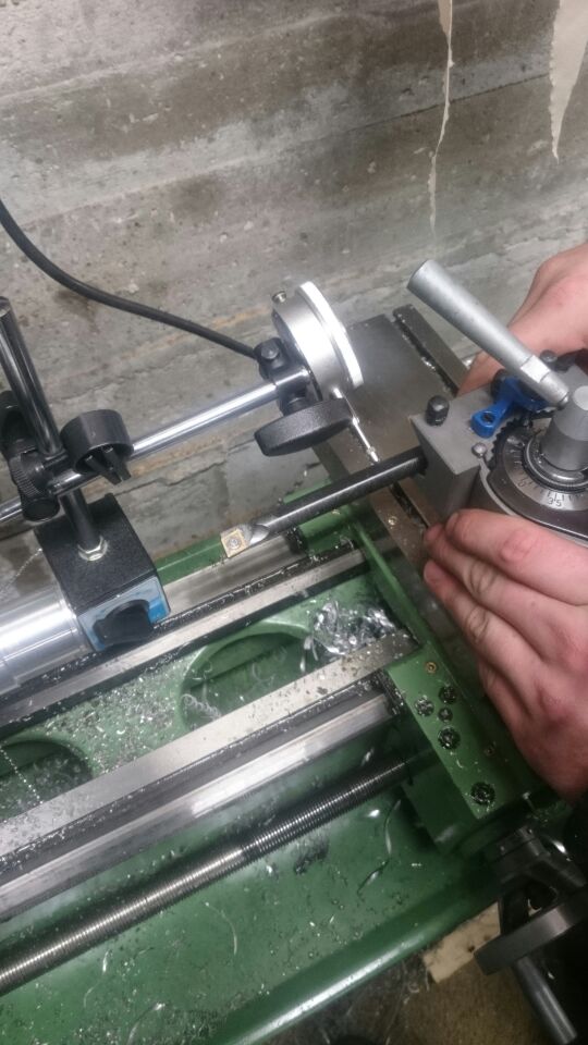

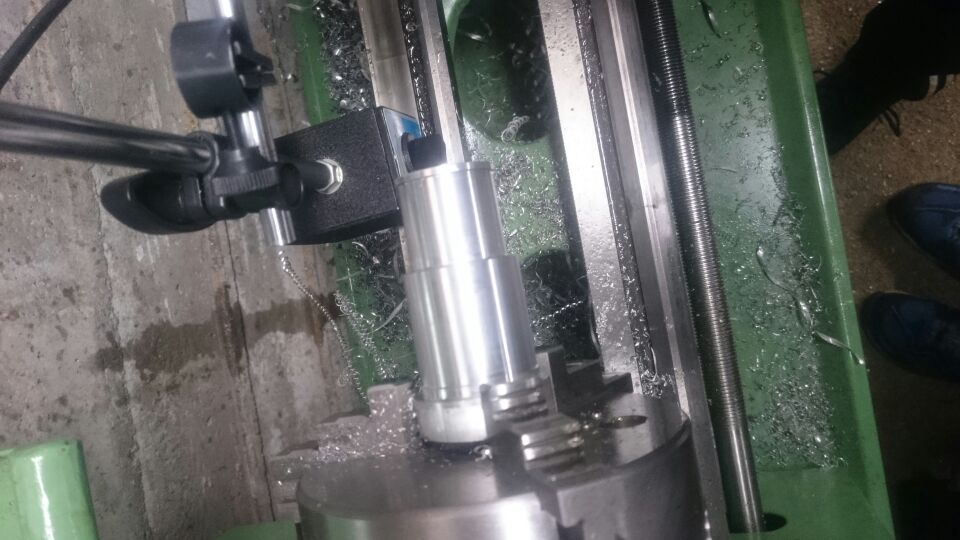

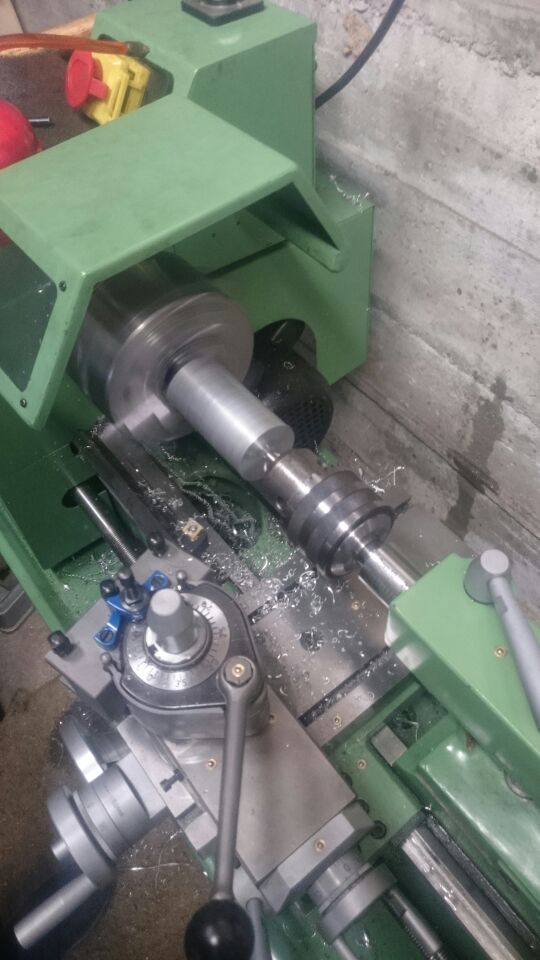

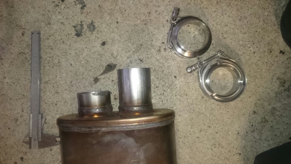

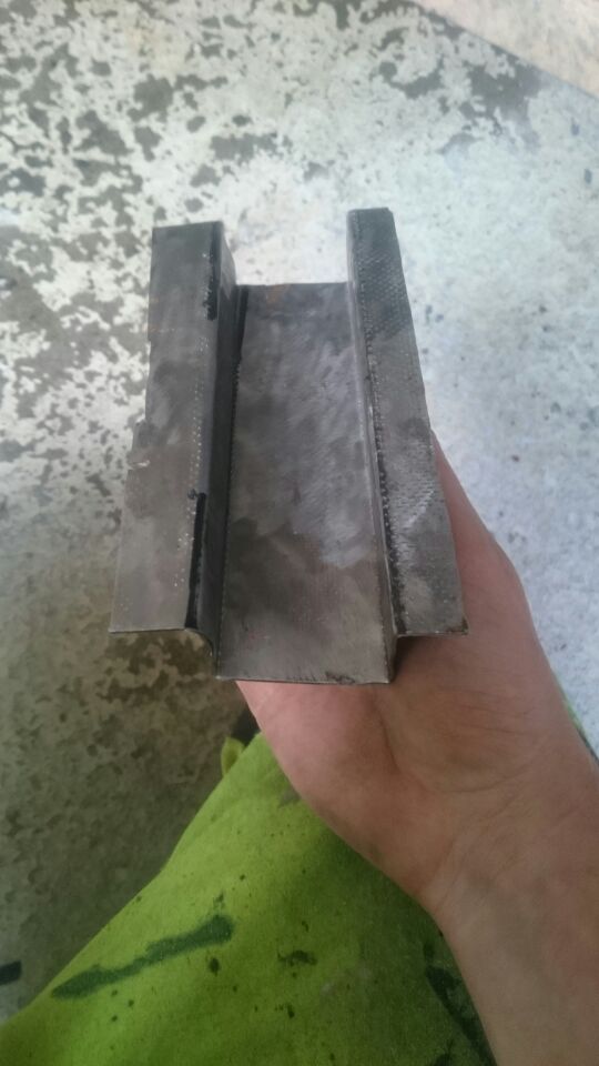

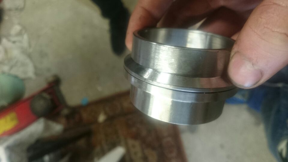

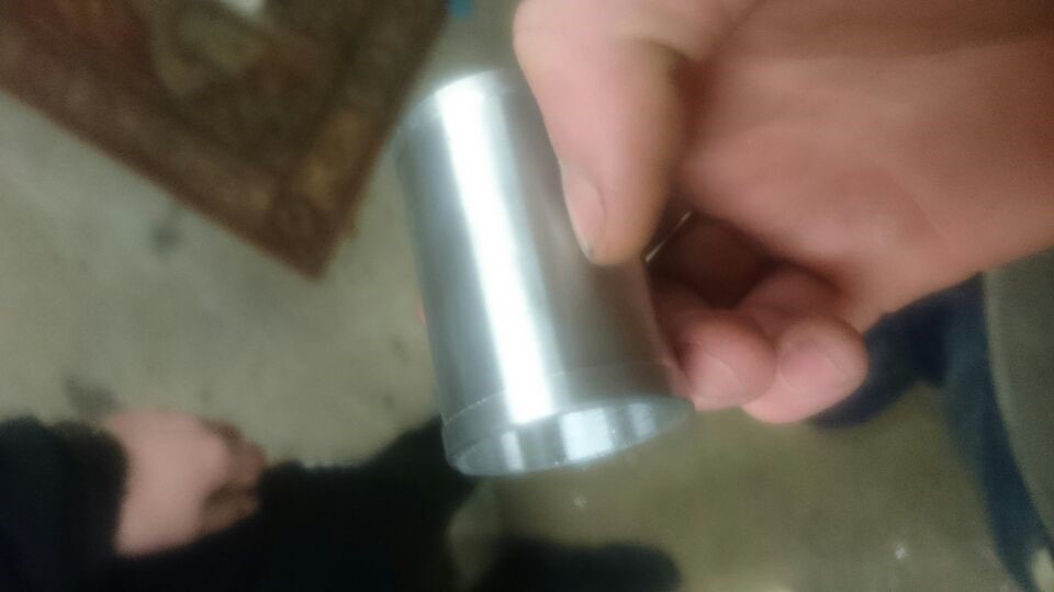

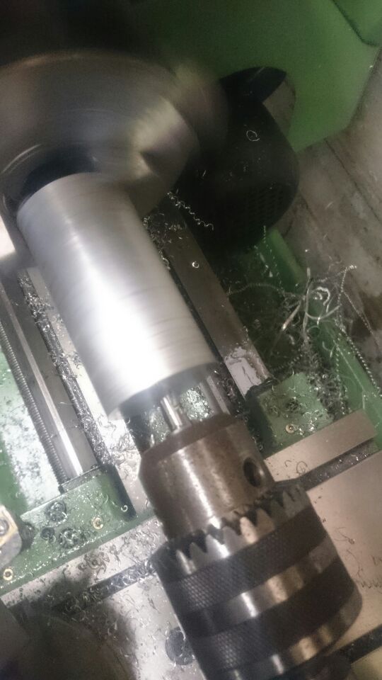

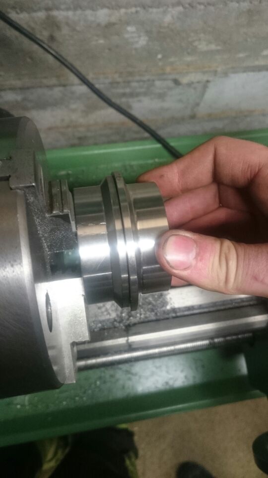

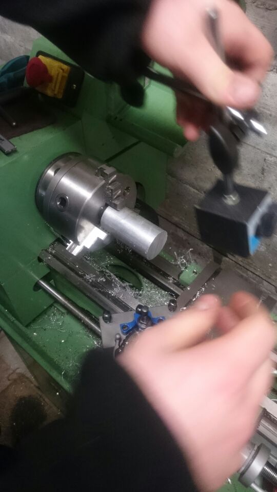

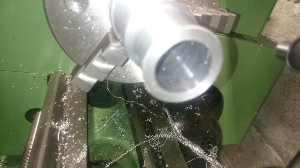

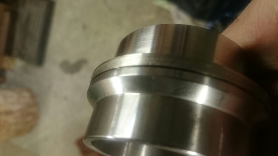

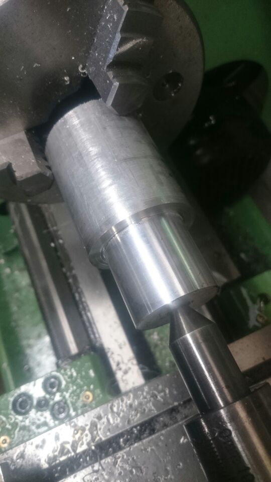

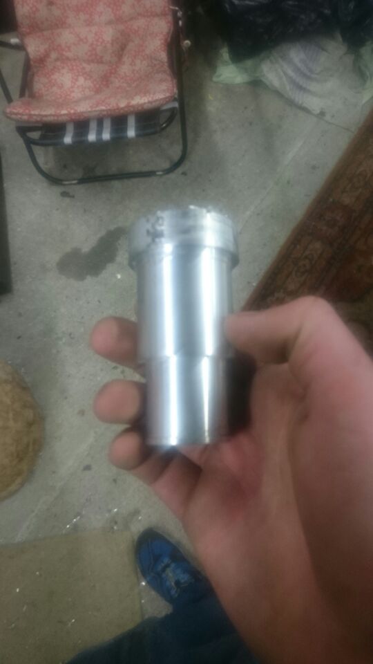

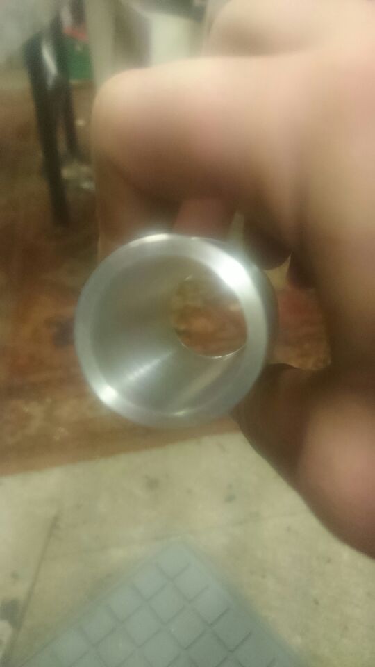

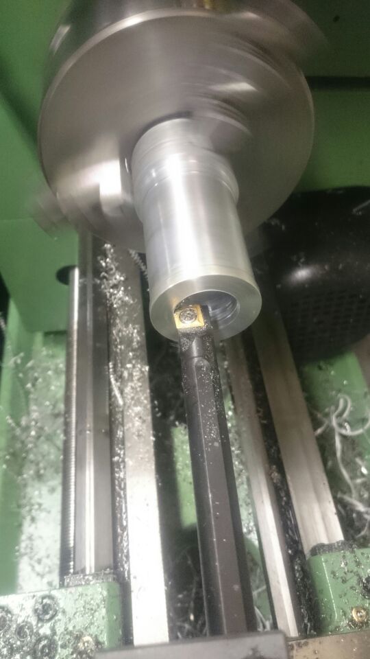

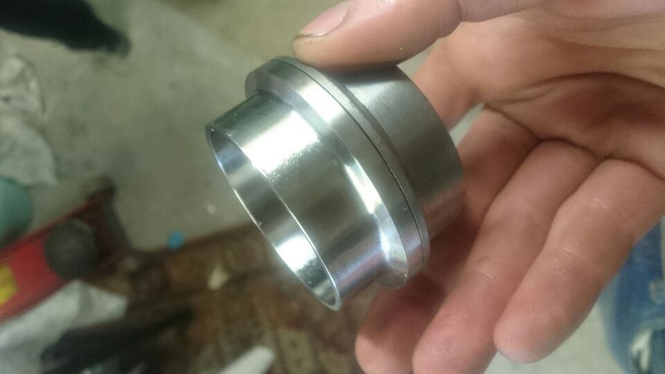

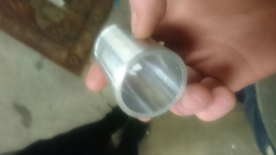

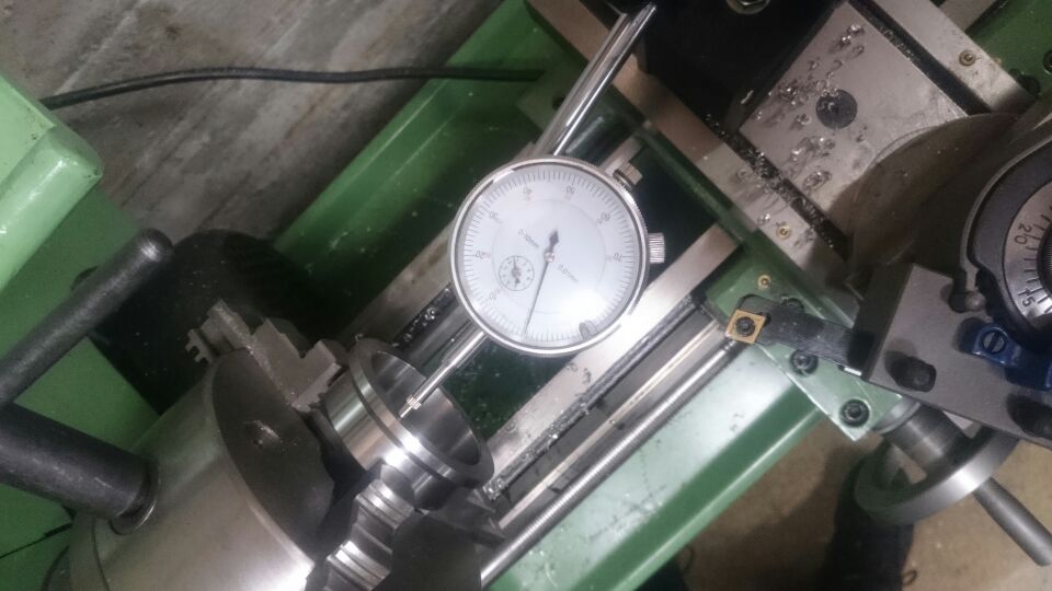

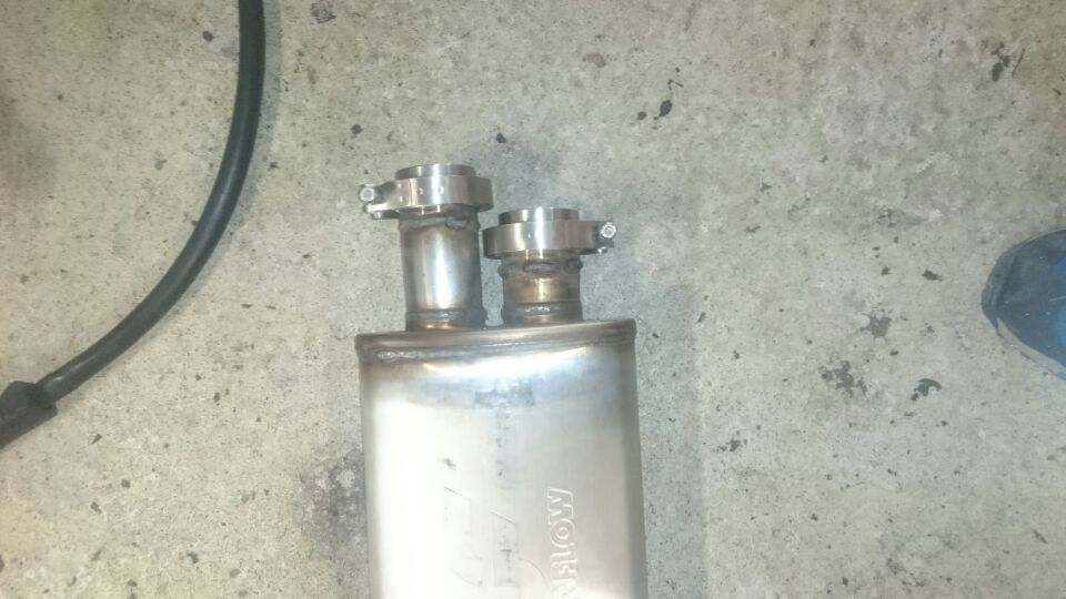

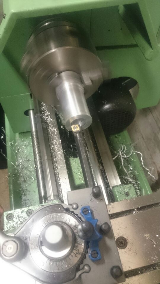

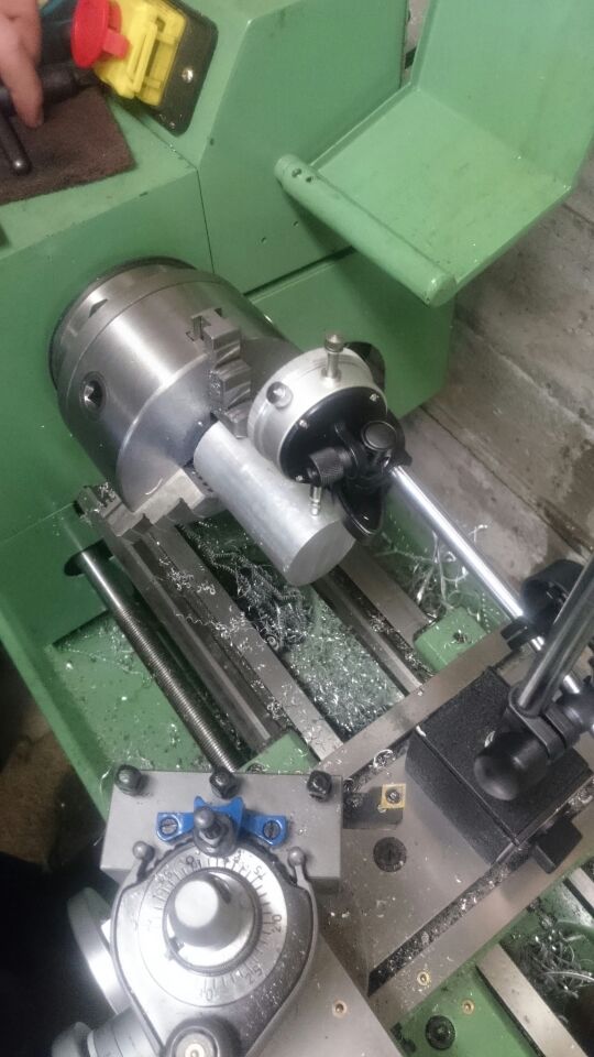

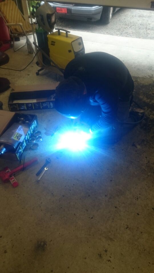

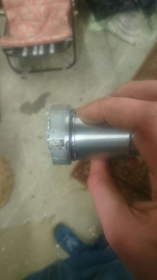

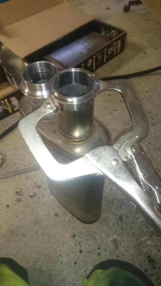

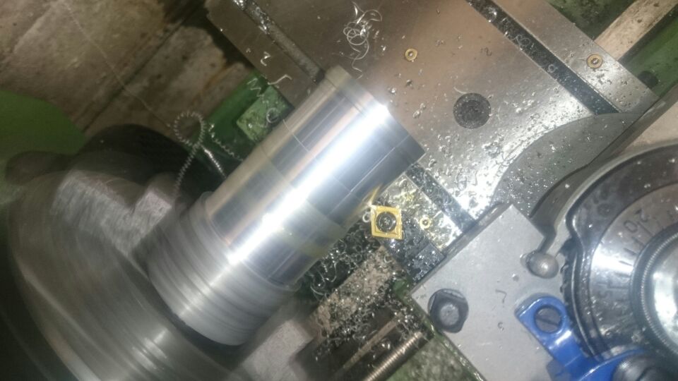

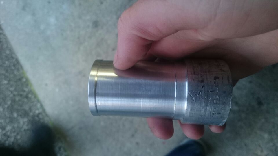

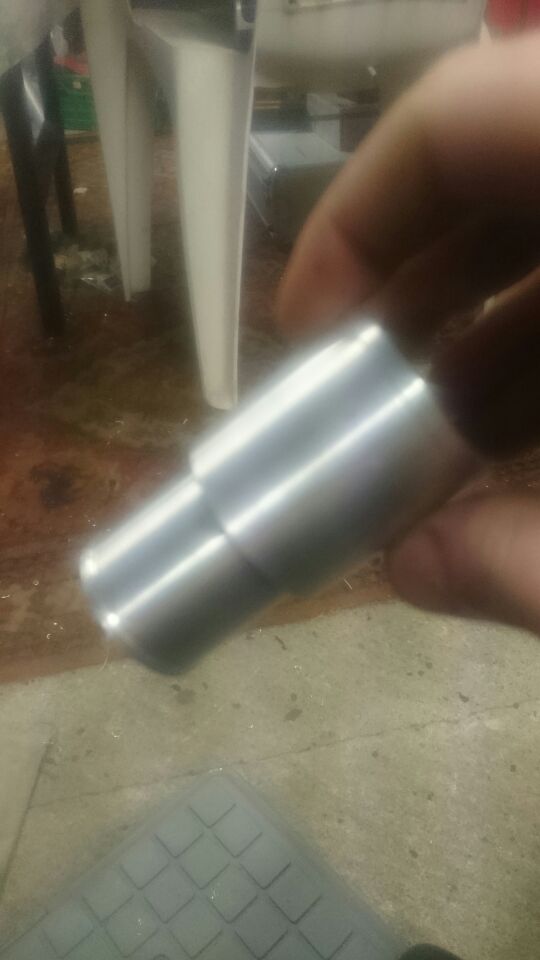

Men siden jeg skulle være litt gjerrig og spare noen 100-lapper så måtte det til med å modifisere disse v-båndsklemmene slik at jeg får det til å passe.

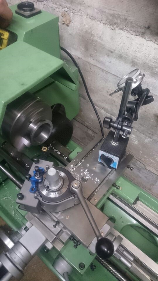

spent opp flensen i dreiebenken og klar for en liten modifisering, sjekker at det ikke er så mye kast i flensene før jeg dreier de ned

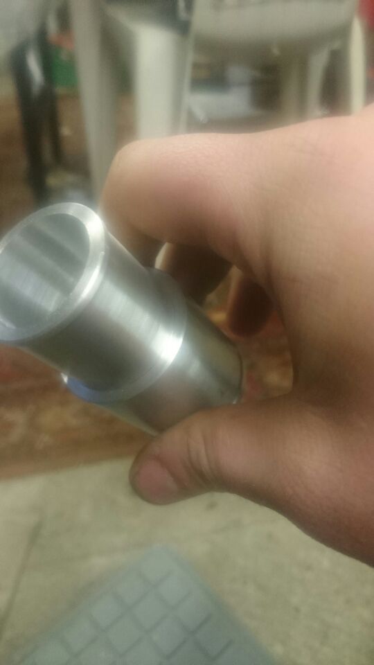

Diverse dreiebilder og sluttresultat av hvordan det ble
Passer som hånd i hanske :P

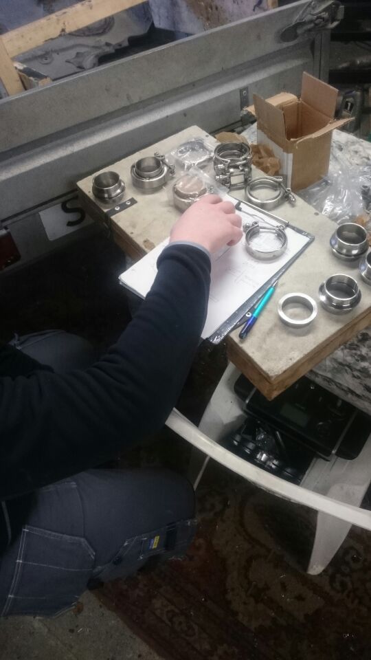

@Runeylager seg en flott tegning over flensene og hvordan det skal gå ihop :P

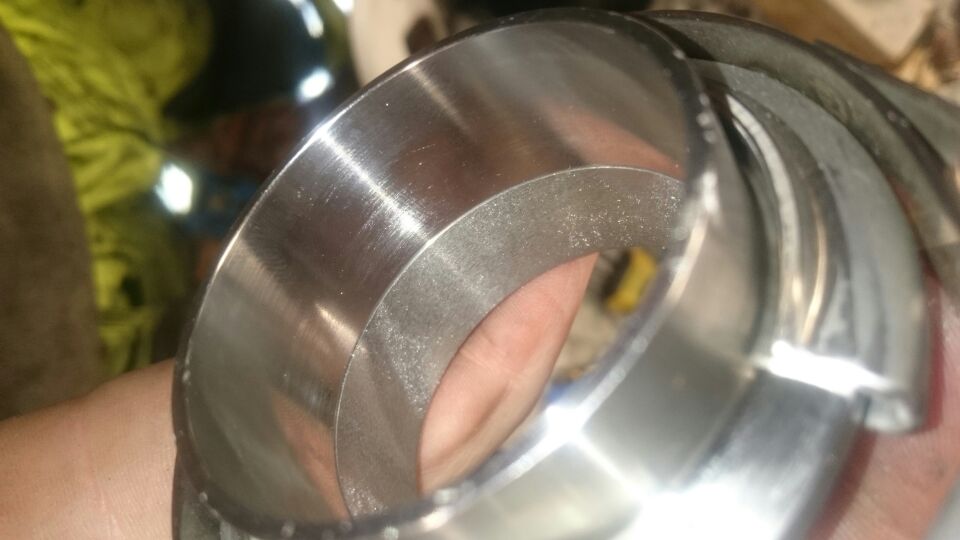

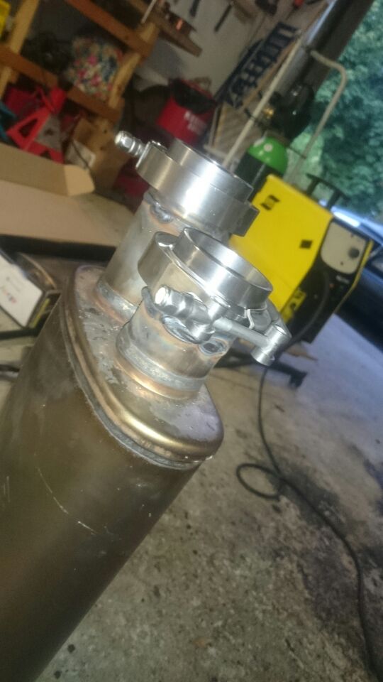

Ett stykk ferdig.

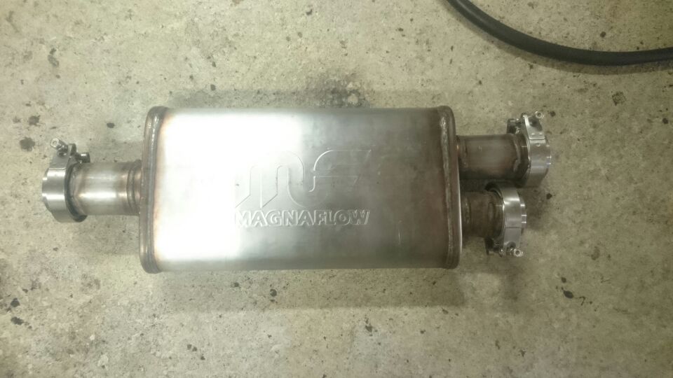

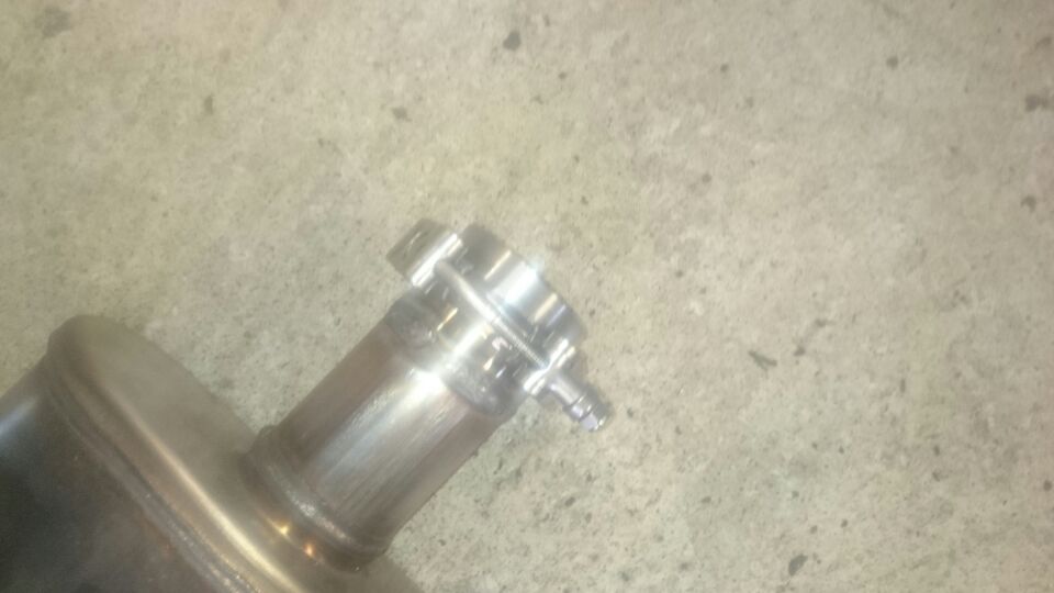

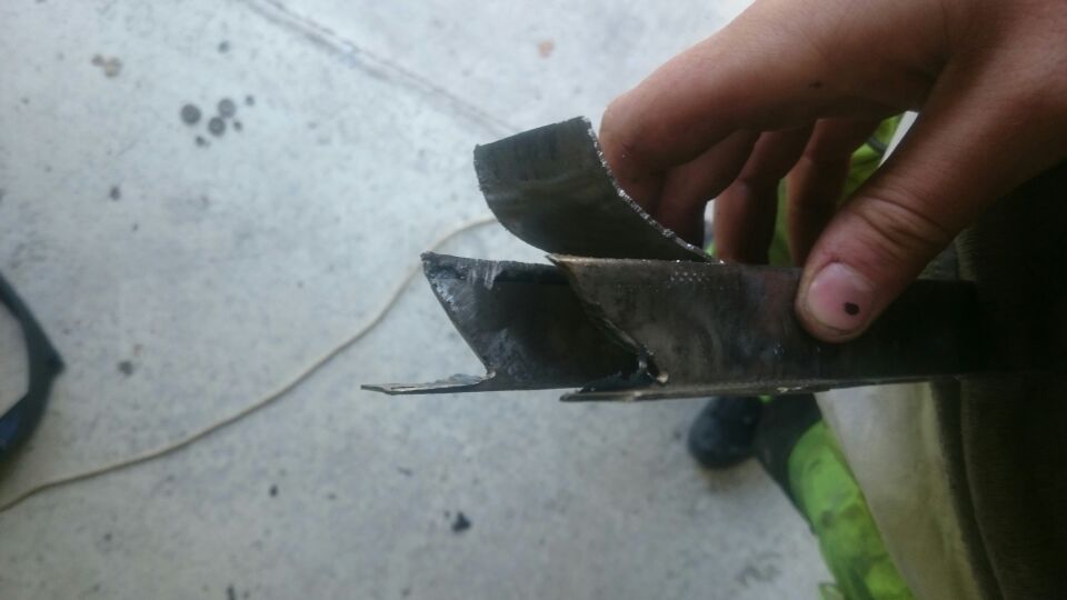

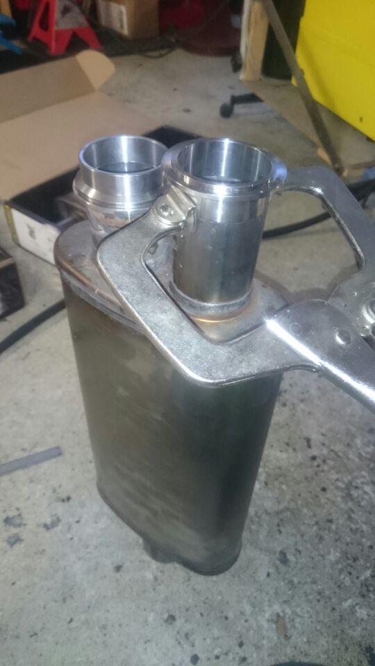

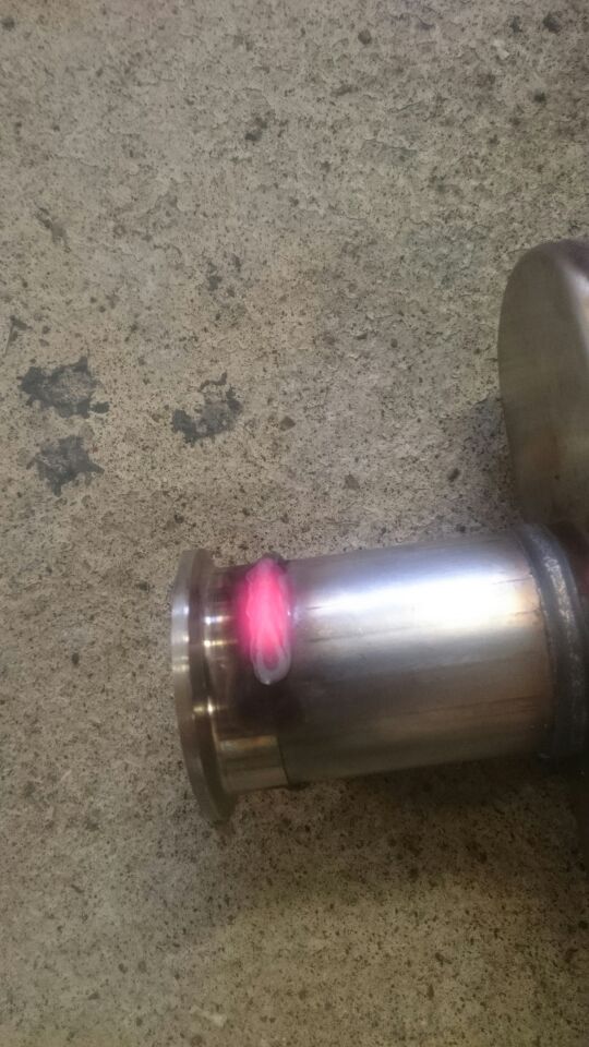

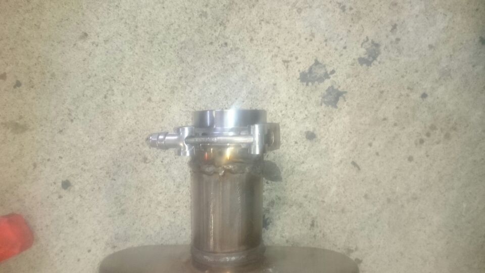

Kappet av en liten del på eksospotten for å greie 2 flenser. Ble for trangt med 2 v-båndsflenser side om side.
Sveise sveise, skulle vært tiget.. Men lenge leve Mig :P og manglende wolfram spiss til rustfritt
Ikke akkurat samme utseendet på sveisene som resten av potten men men, så lenge det er tett er jeg fornøyd :)
"freeflow" eksos.. lurer på om dette blir godkjent på kontroll :P
Ferdig potte, rimelig fornøyd med resultatet bare håpe den er tett nå da

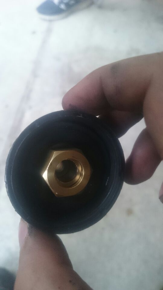

Nok engang slår gjerrigheten til og vi må begynne og modifisere delene som jeg kjøper "billig" :P
Laget meg en fin arbeidstegning, men delen ble ikke helt lik, fordi det var enklere og bare lage den slik den ble.
Spent opp arbeidsstykket i dreiebenken og klar for å sjekke etter kast i akslingen :) brukte Ø44 akselstål i 6061 T6 aluminium til å lage koblingene
Fantes litt kast i akslingen men med en god gummihammer så e det bare å dunke litt på den så får du den i senter
Akkurat som ble gjort her :P
lagde meg så et senterhull, sentrete den for å få minst mulig kast så du greie å borre i senter på akslingen og deretter spente jeg opp bakdokken for å holde den på plass
Senterspiss og bakdokke spent opp
Dreie dreie og litt mer dreiing
Hullet ble borret med 23mm bor (største jeg hadde) deretter ble hullet dreid innvendig til en størrelse på 28mm mener jeg å huske.
Innstilling av innvendig kuttestål(boring bar), skulle egentlig hatt et HSS stål for aluminium.
Ferdig dreid, mangler et skikkelig stikkstål for å kutte den i dreiebenken. Så måtte ta den på sagen istedenfor blir ikke like bra kutt men godt nok så de sier :P
Ferdig kobling til kjølevannet, (bildene er litt utav fokus :P
Måtte også lage en kobling til men denne var enda enklere og bare rett frem :P ble brukt Ø44 akselstål i 6061 T6 aluminium til å lage koblingene
dreie dreie og mer dreiing så blir det bra
Forboret med 10mm
Gikk så på med den størte boren på 23mm
Dreide så ut hullet til 28mm her også
Ferdig og klar for å bli kuttet
Nok engang dårlige/utav fokus bilder ... :P

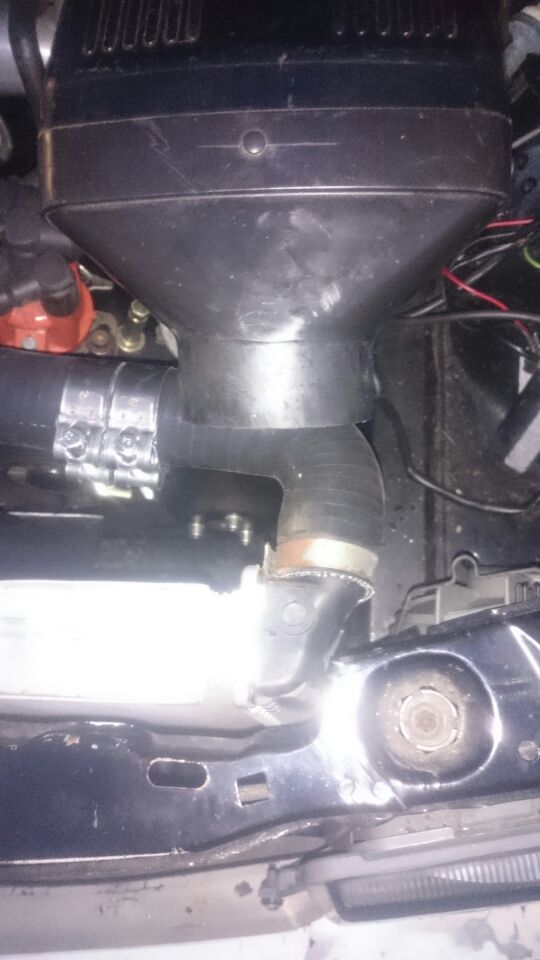

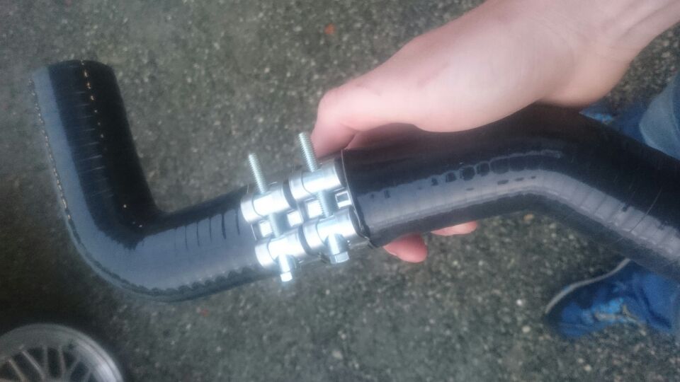

Montert i slangen
Montert på bil
Neste problemet med dette er å få ordnet luftfilterboksen
Siste eksospotten ble sveis ferdig også, og flensene ble dreid ferdig.. så gjenstår bare noen rør og litt småplukk så er vi klar for oppstart igjen med nytt eksos :D
Gikk litt hett for seg når de siste flensene ble laget, stål/støpegods?
Passer som hånd i hanske :D
Når disse var ferdig så kom jammen med @Runey på besøk også så da kan vi like godt før som sist bare  sette han i arbeid så han fikk i arbeid å sveise sammen flensene på eksosen :P
Ble rødglødende
Ferdig
så gjenstår litt småplukk venter på en ny 90grader silikonslange også for å kunne gjøre ferdig kjølesystemet også er det å få ordnet luftfilterboksen og sveise siste rest av eksosen :) +++... mye annet :P

Kjekt når en har skikkelig verktøy for hånden.
Ikke alle som har dreibenk I garagen
Part time detailer at
Ta en liten pause i deleinnkjøpene og få deg en skikkelig telefon kompis! :D
