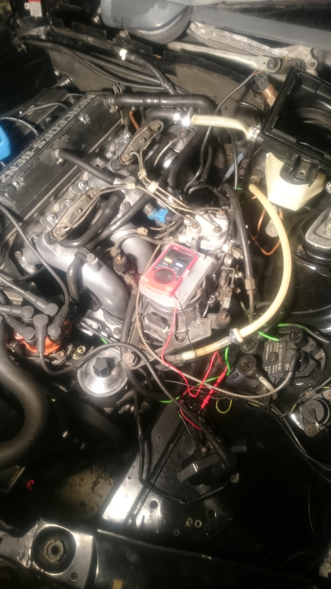

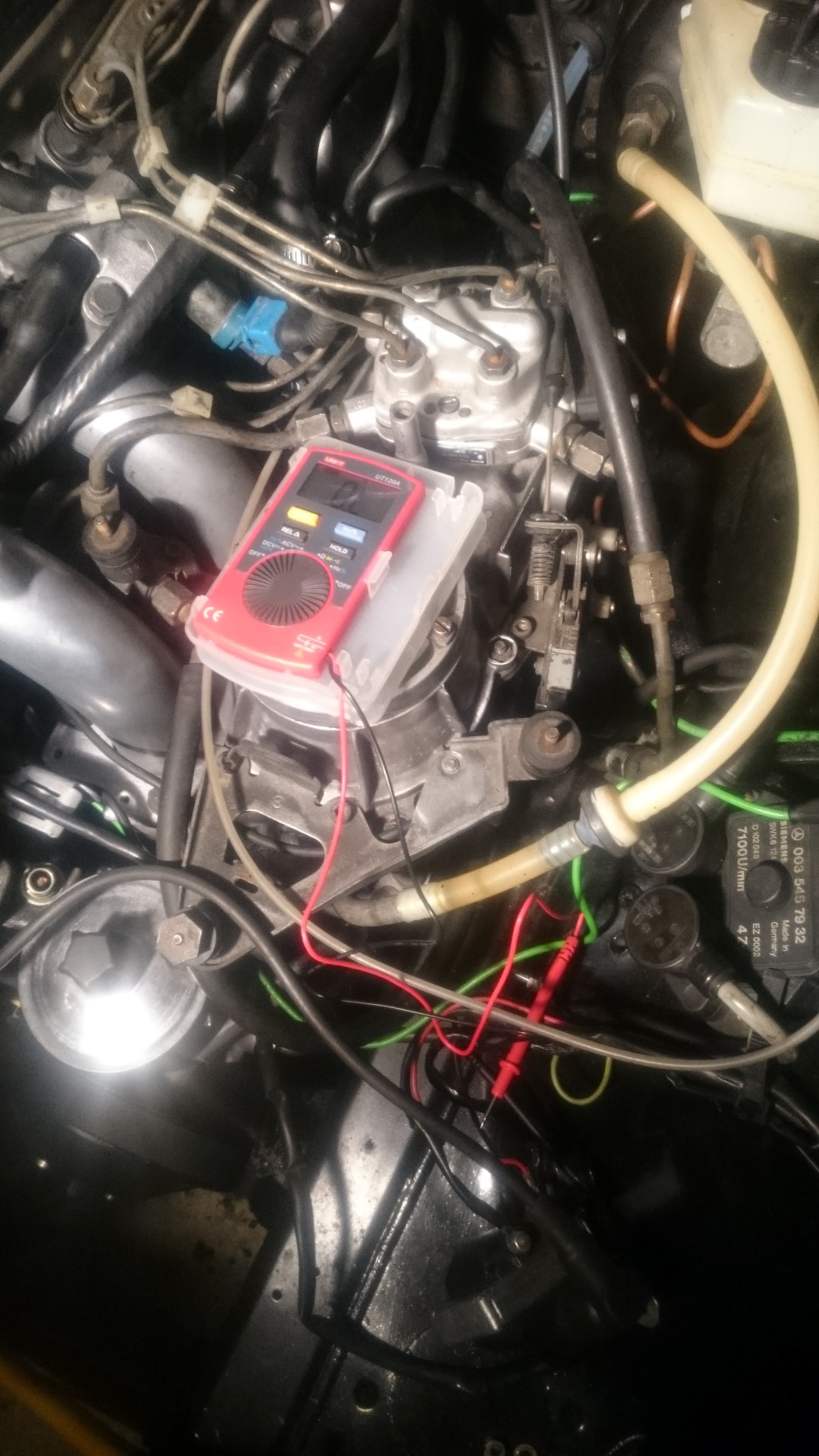

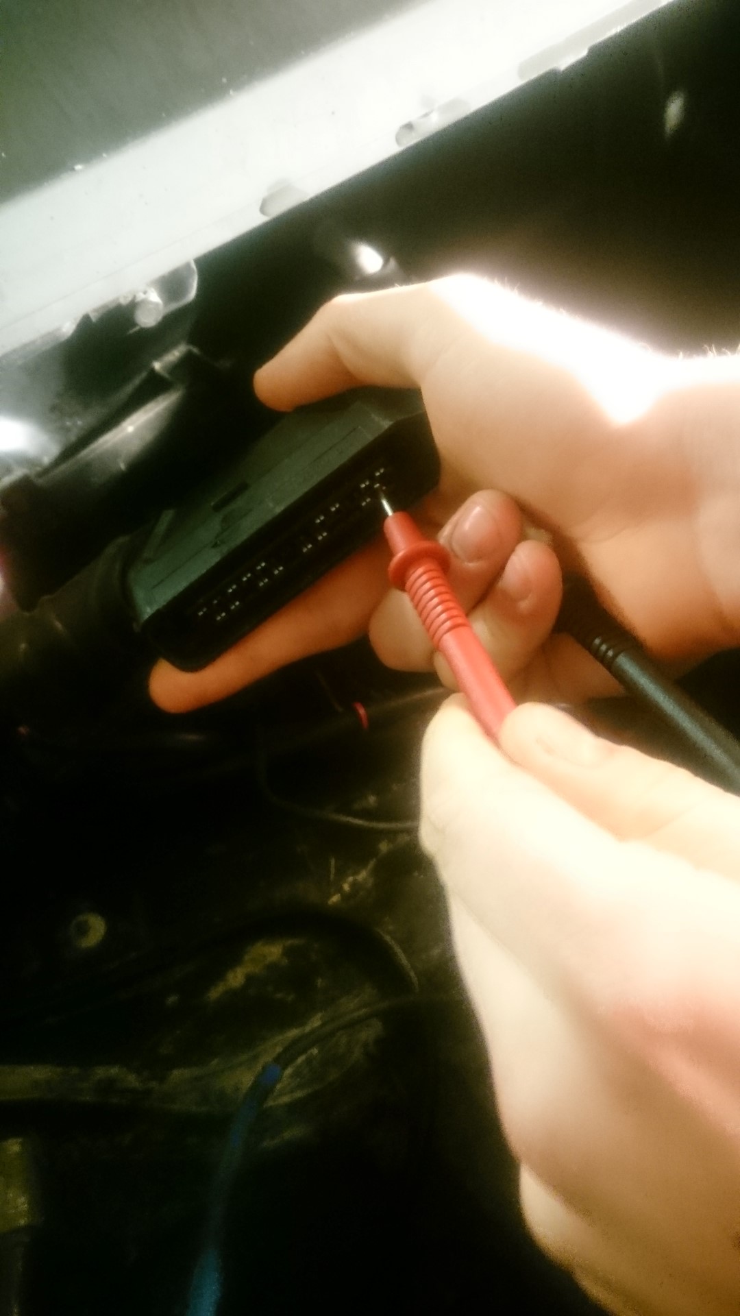

Fancy multimeter som ble brukt til å måle

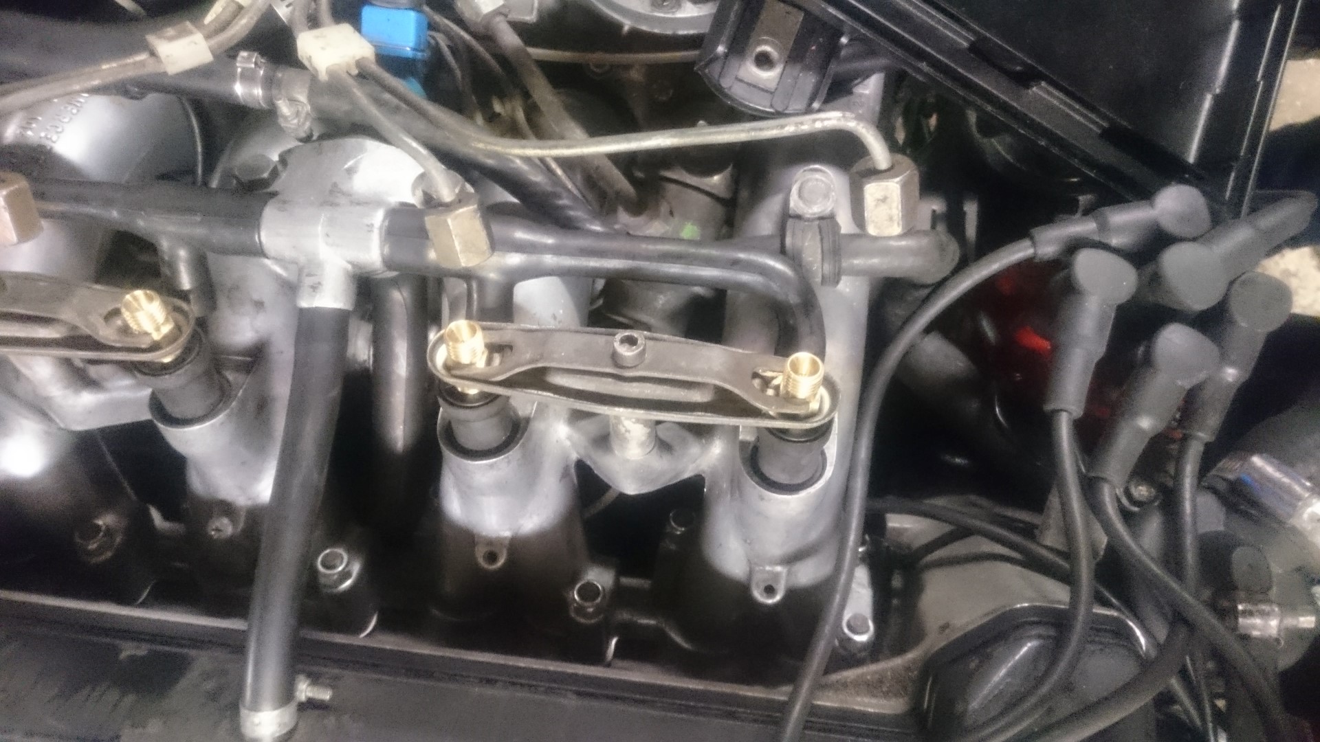

Feilsøking rundt om i motorrommet
Måler på hjernen om det er noe gale med innspurten, men fant ikke noe særlig der utenom at air flow sensoren ga litt merkelige utslag på ohm iforhold til hva den skal ha
Målte på solenoiden som står på bensinmengdefordeler, men ingenting her heller som kan skape problemer utifra det jeg fikk målt ut
Testet kaldstartdysen, så litt dårlig ut men ga ut bensin, så tviler på problemet ligger her
Sånn går no dagene med drøssevis av timer lagt ned i feilsøking uten å se ut som vi kommer noe nærmere slutten :P

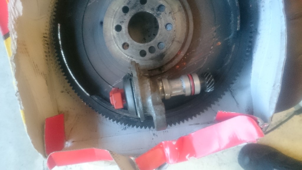

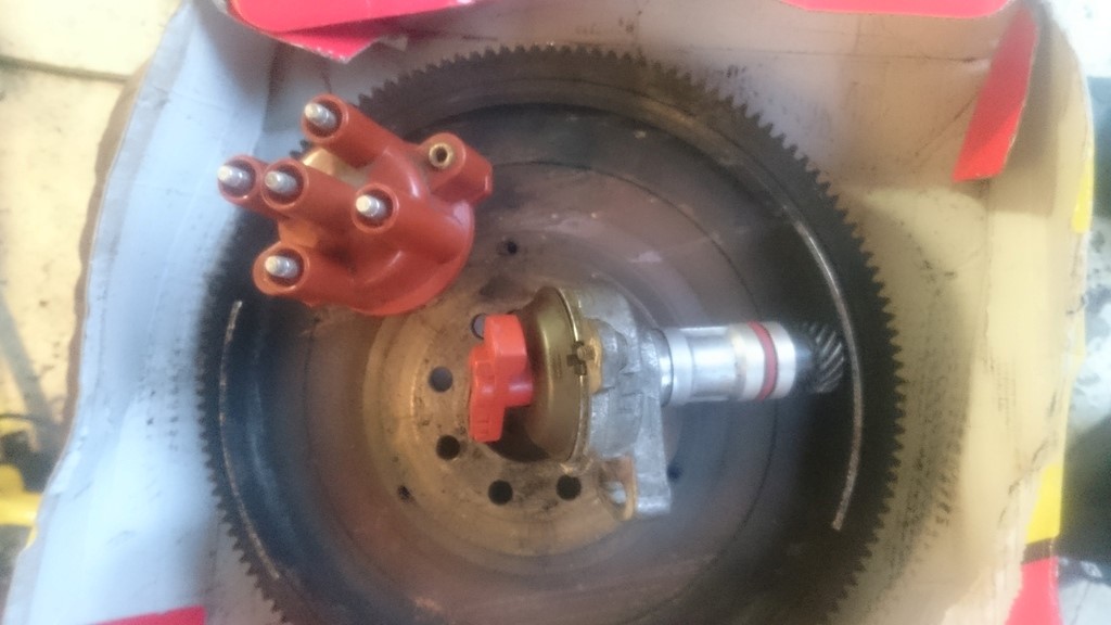

Har fått diverse "nye" brukt deler til 16v'en for å se om det er noe som ikke henger med slik som det skal :P ellers blir det enkelt å greit å begynne å plukke deler fra den hvite for å se hva som kan være feilen (Veldig greit med samme type bil som funker)

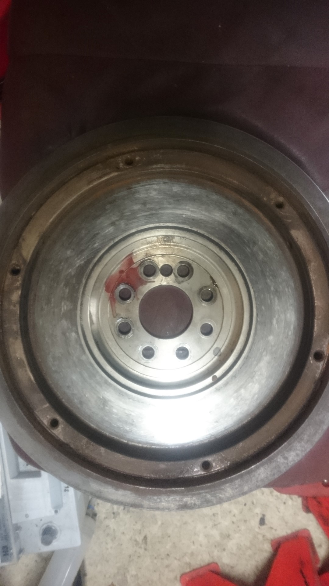

Har blant annet fått nytt svinghjul, med magneter på som gjør at jeg kan pensjonere den fordeleren fra 1800 pil og bue (Kommer ifra en 2.0L forgasser motor), heldigvis hadde min fetter et liggende som ser ut til å passe over. Så blir å demontere girkassen igjen i nærmeste fremtid og montere nytt svinghul.

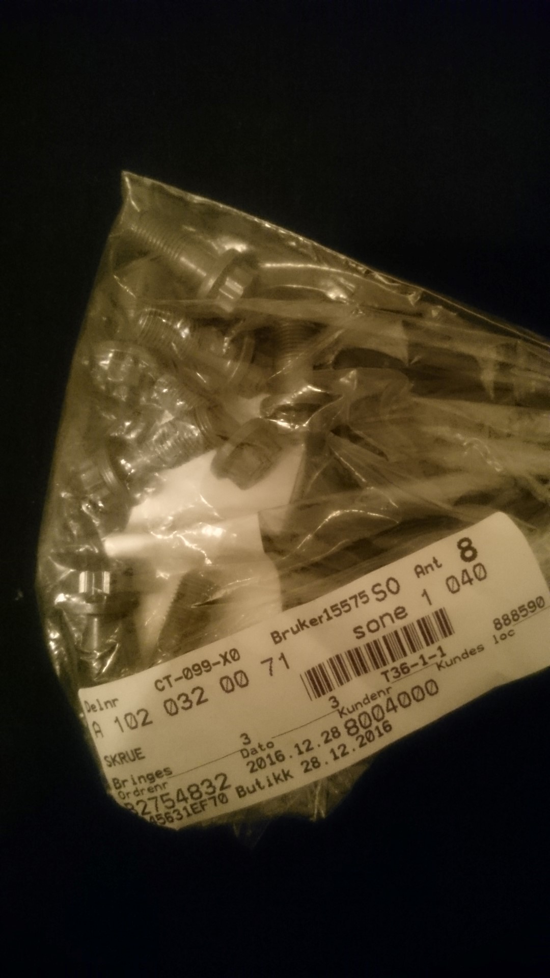

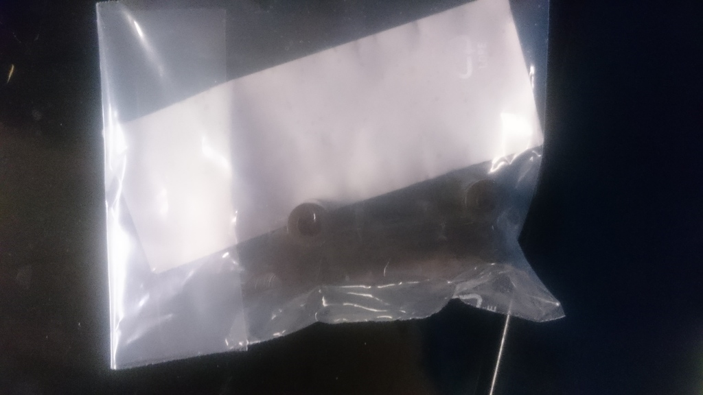

Ny fordeler da den andre skal pensjoneres, trenger litt pleie da begge skruene som skal holde lokket er knekt, så må prøve å borre ut å skru i en grispikk for å se om de vil komme ut. Ellers blir det å kjøpe nytt :P
DSC_0014_13_zpsjmirospi.jpg~original
DSC_0017_13_zpsfwnkqzny.jpg~original
Skruene som må borres ut

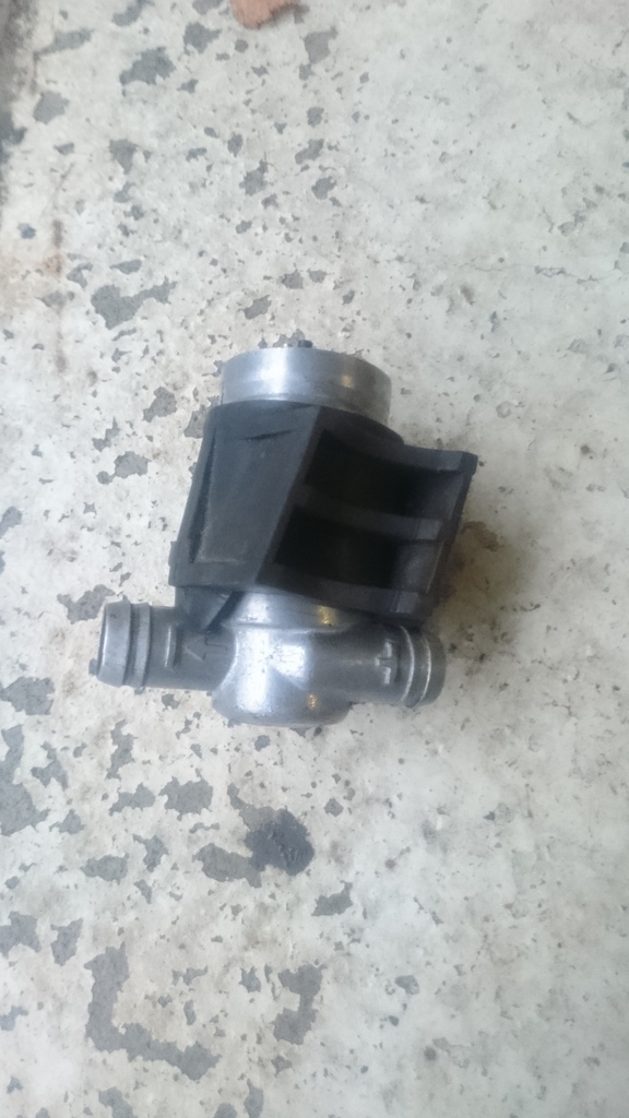

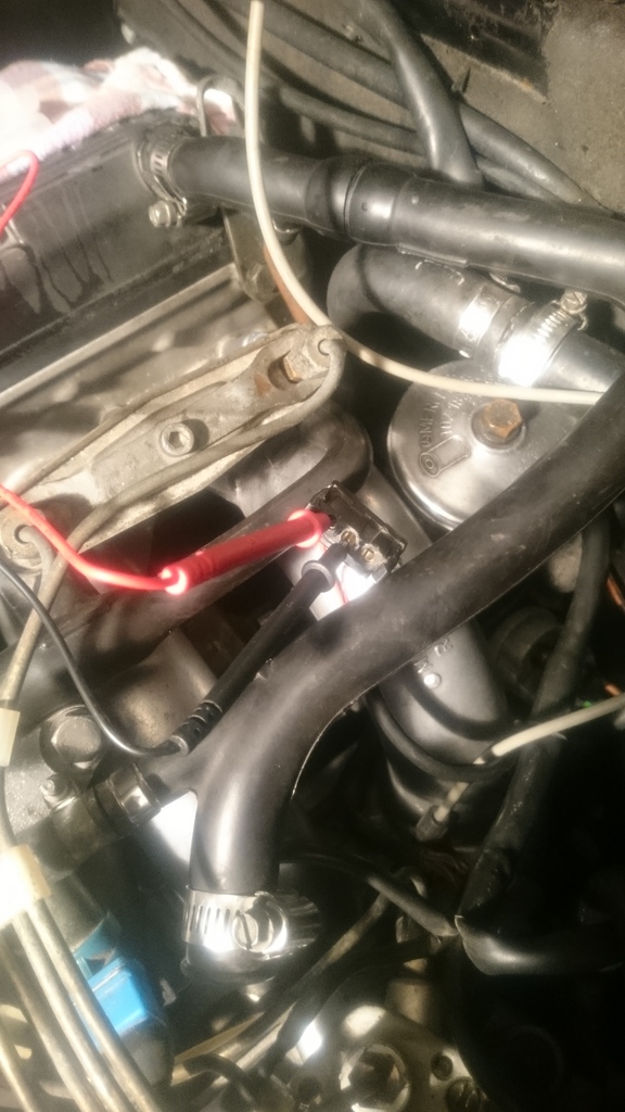

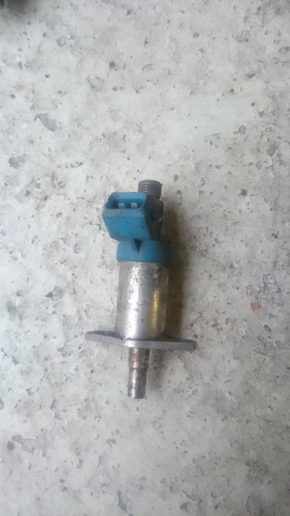

Tomgangsregulator, men den som står på ser ut til å virke som den skal, når du kjører 12v på den.
DSC_0001_17_zpsiofvk908.jpg~original
DSC_0002_18_zps9yqz9gdg.jpg~original
Sjekker at tomgangsregulatoren får strøm som den skal.

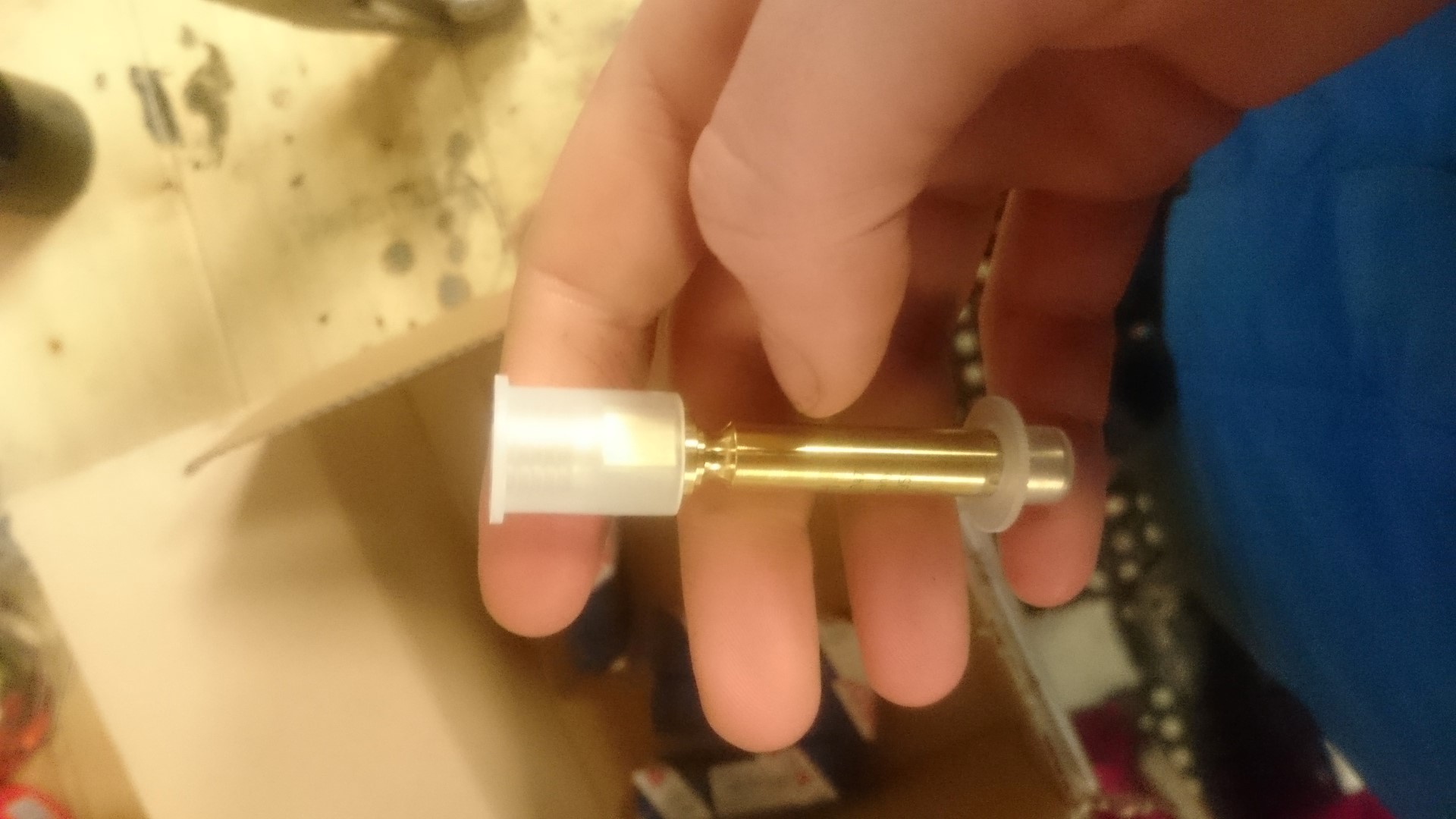

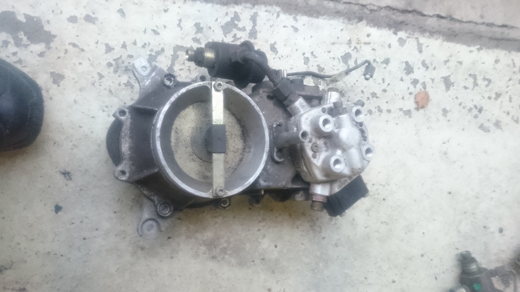

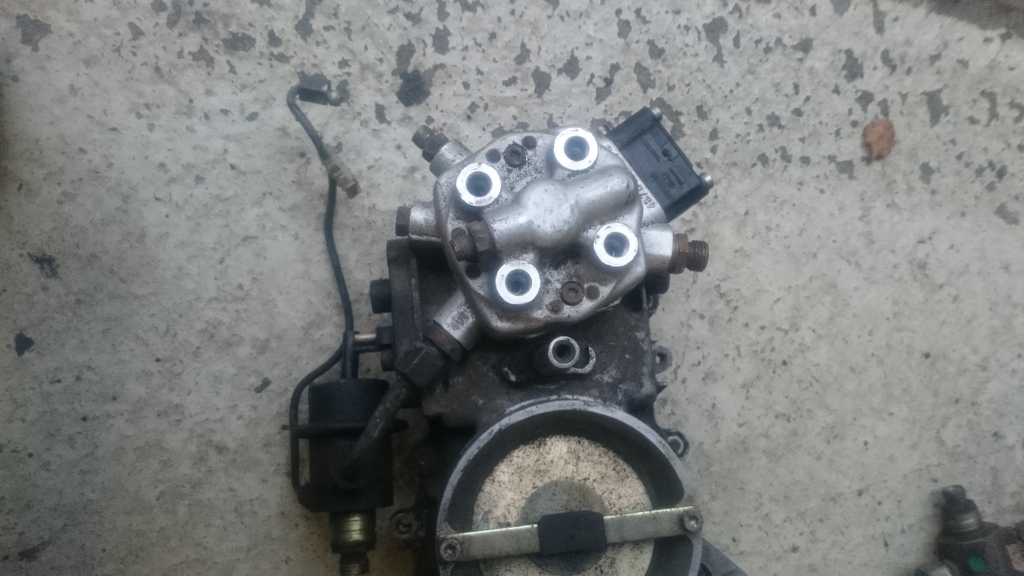

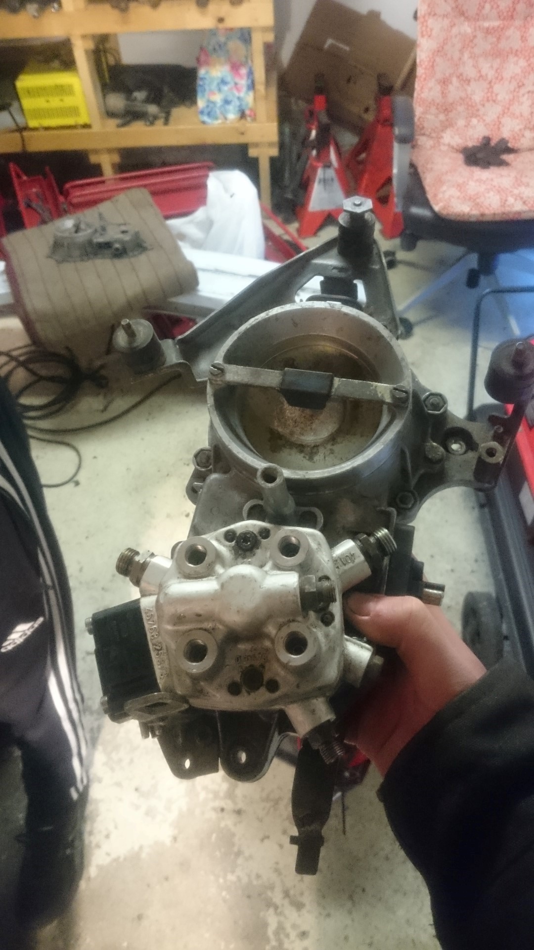

Har også fått lånt en bensinmengdefordeler for å se om det er problemer med denne, selv etter den jeg hadde ble overhalt. (Da disse aldri pleier å bli noe særlig fornøyd etter du åpner de :P)
DSC_0003_17_zpsd0dl1m5m.jpg~original
DSC_0004_17_zpsgupqnb1x.jpg~original

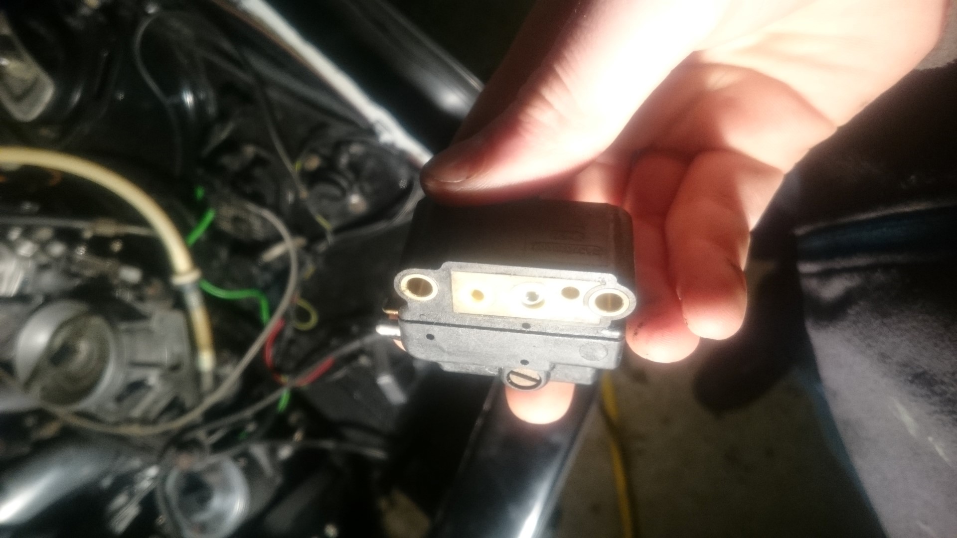

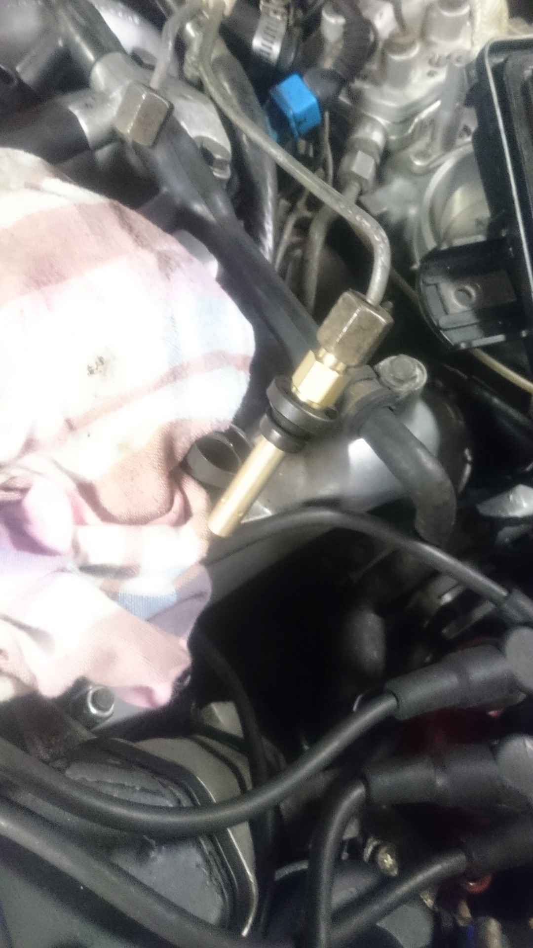

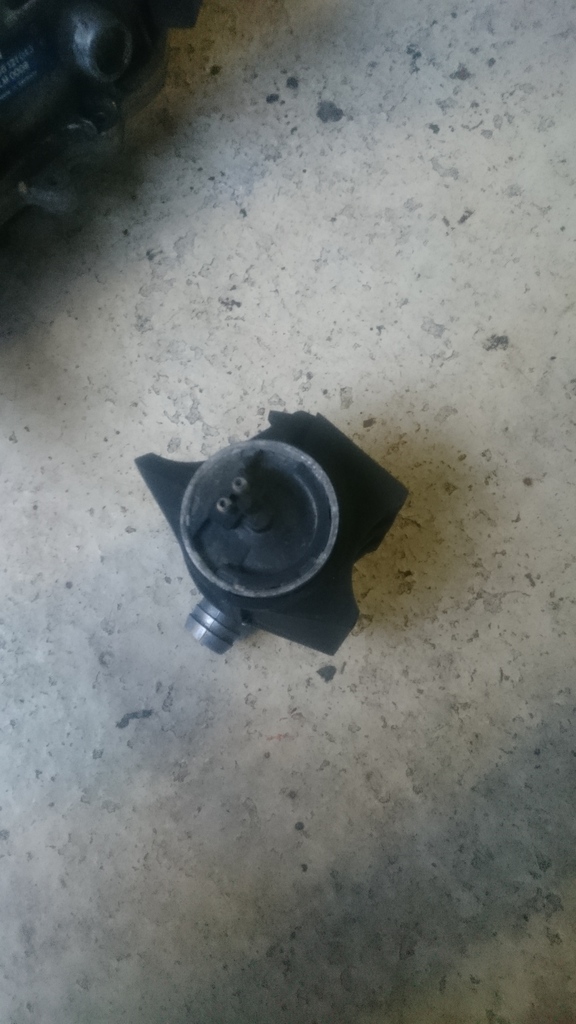

Kaldstartsdysen, men denne også var det virket
DSC_0008_14_zpsx8bjrffm.jpg~original
DSC_0009_14_zpszc5hpcia.jpg~original
Ligger også noen trykk regulatorer til bensinen i bakgrunnen.

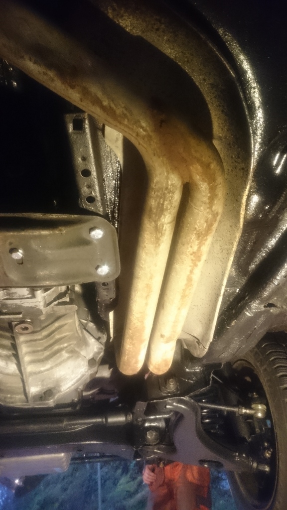

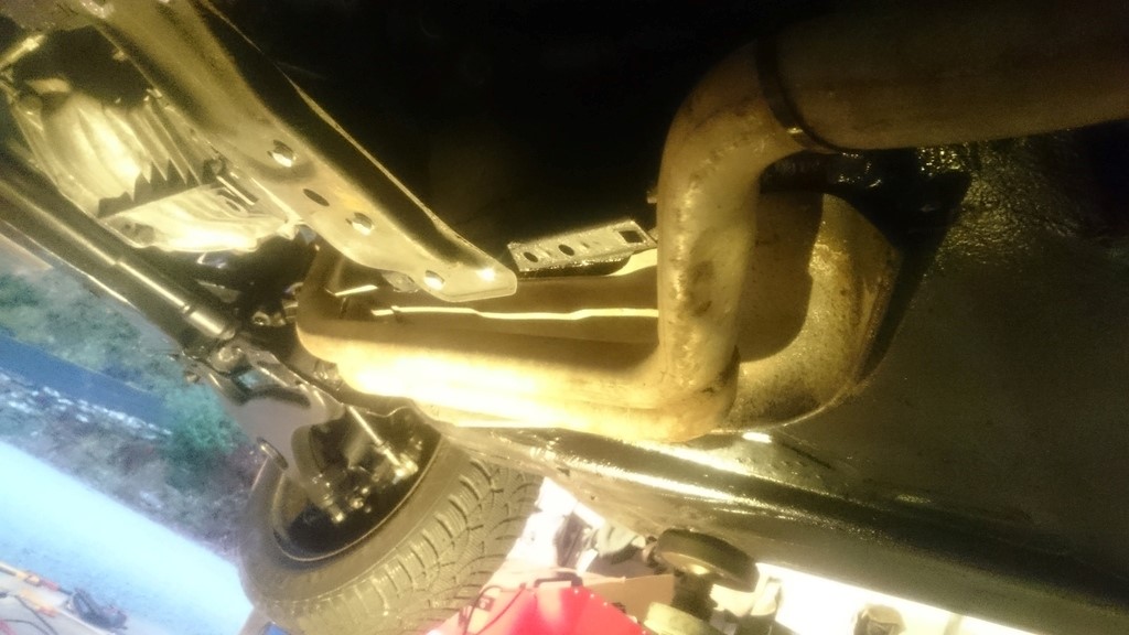

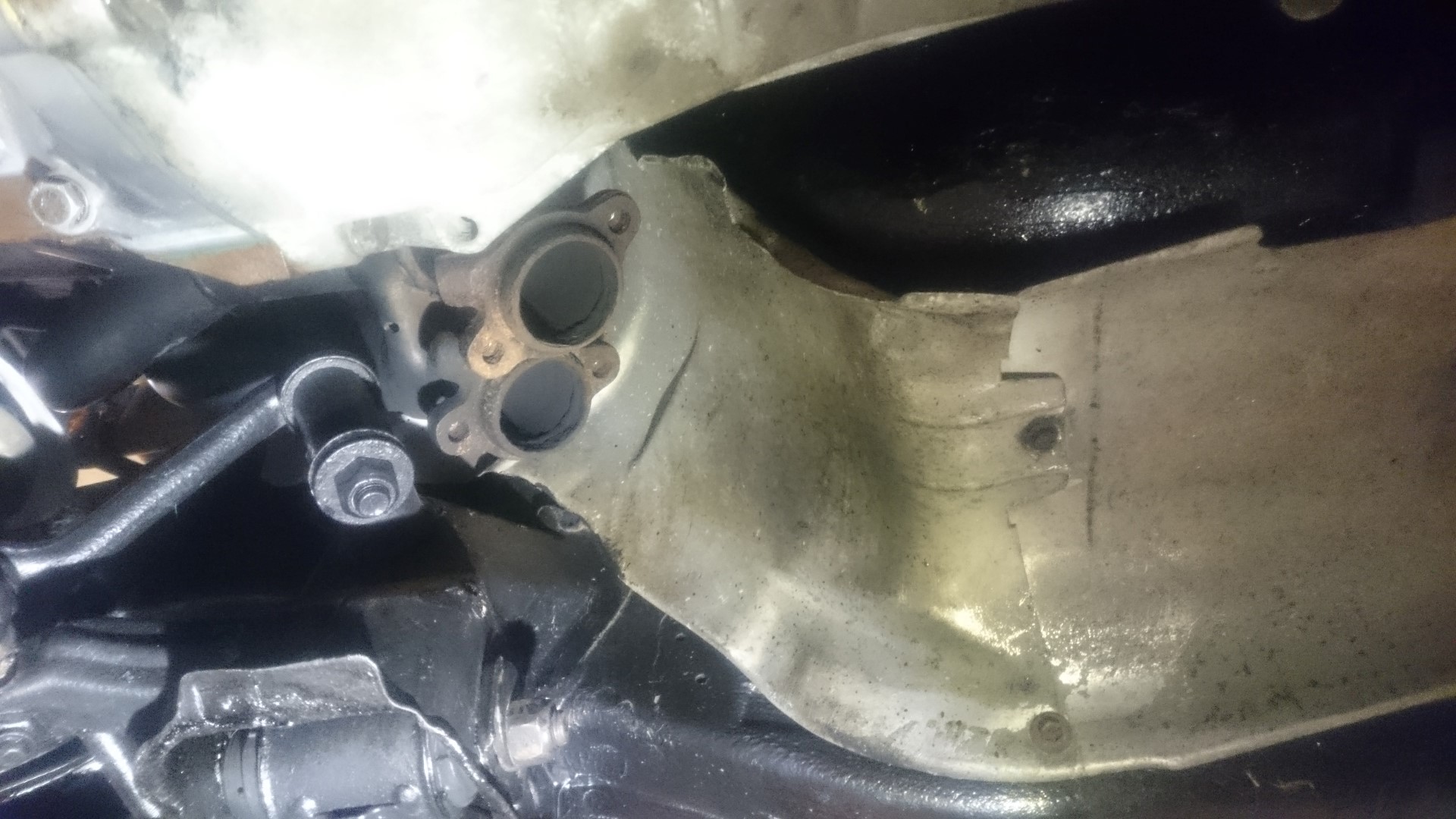

Fått skrudd på eksosen også, men ikke det heller var en rett frem jobb :P Måtte gå over med gjengetapp ..

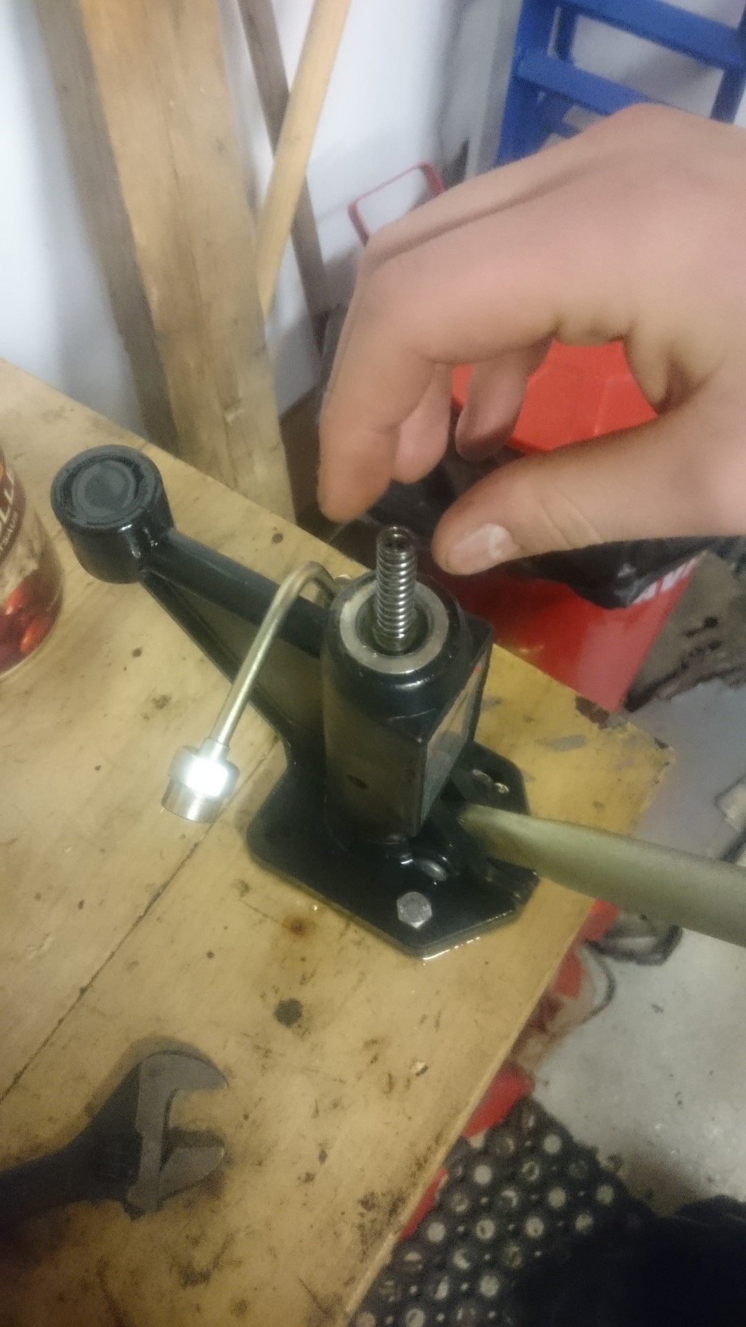

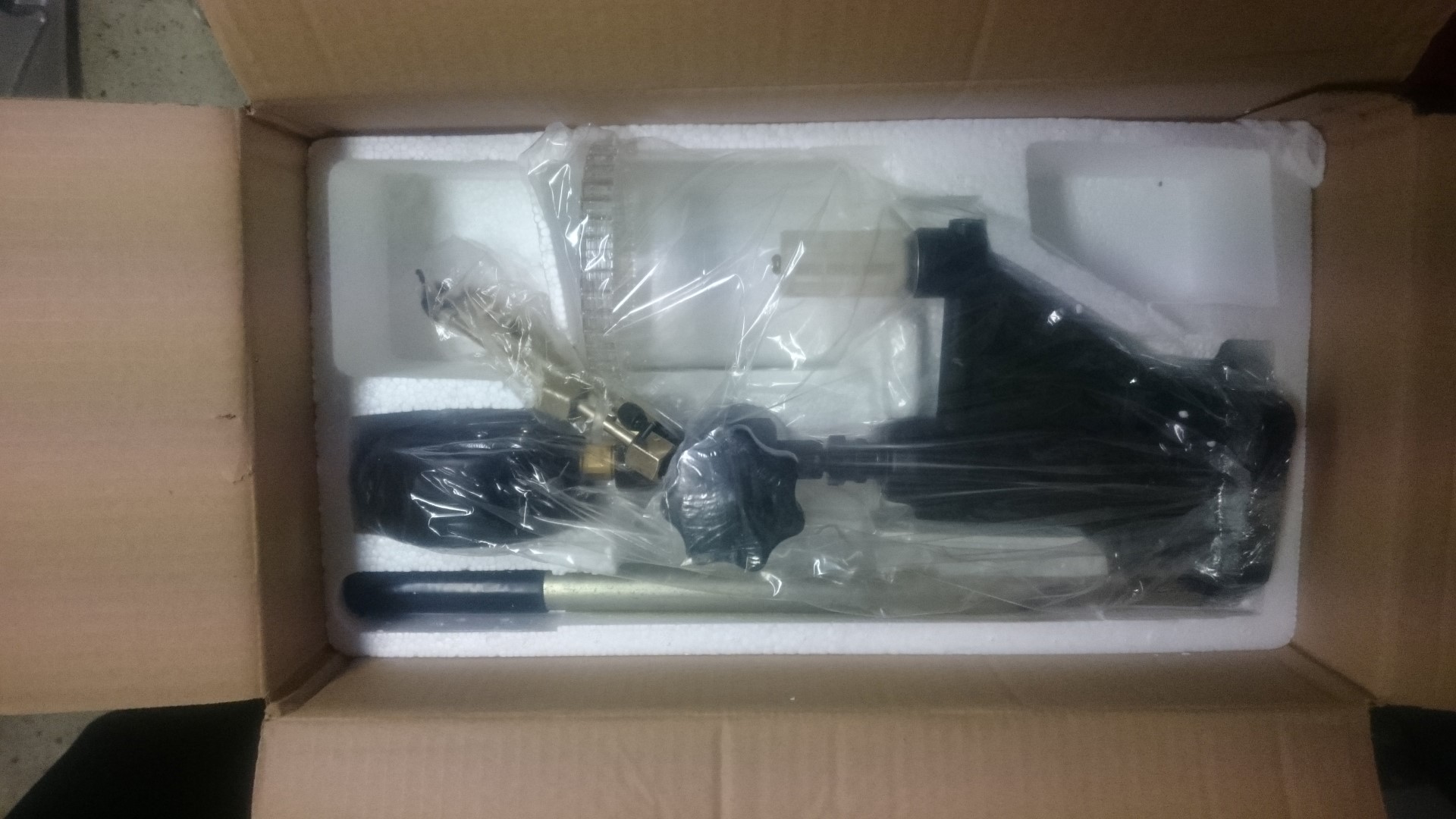

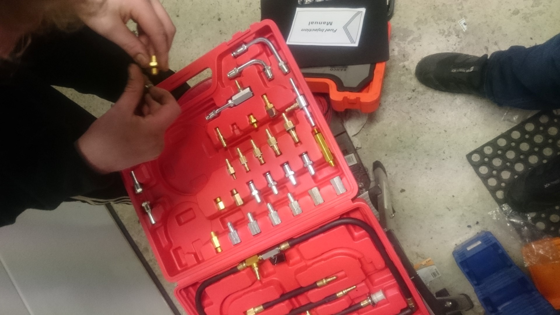

En pakke fra England, spennende :ph34r:

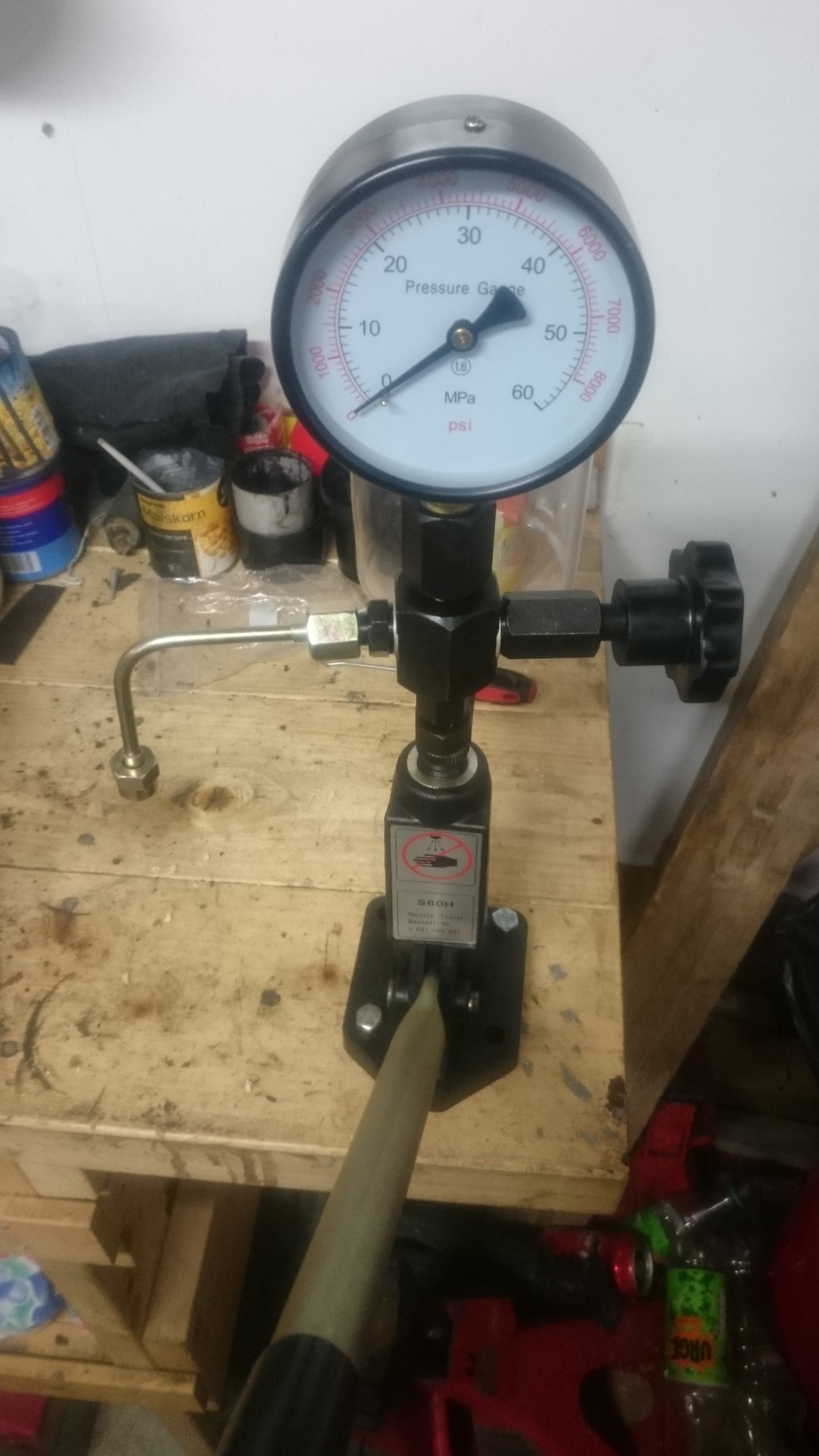

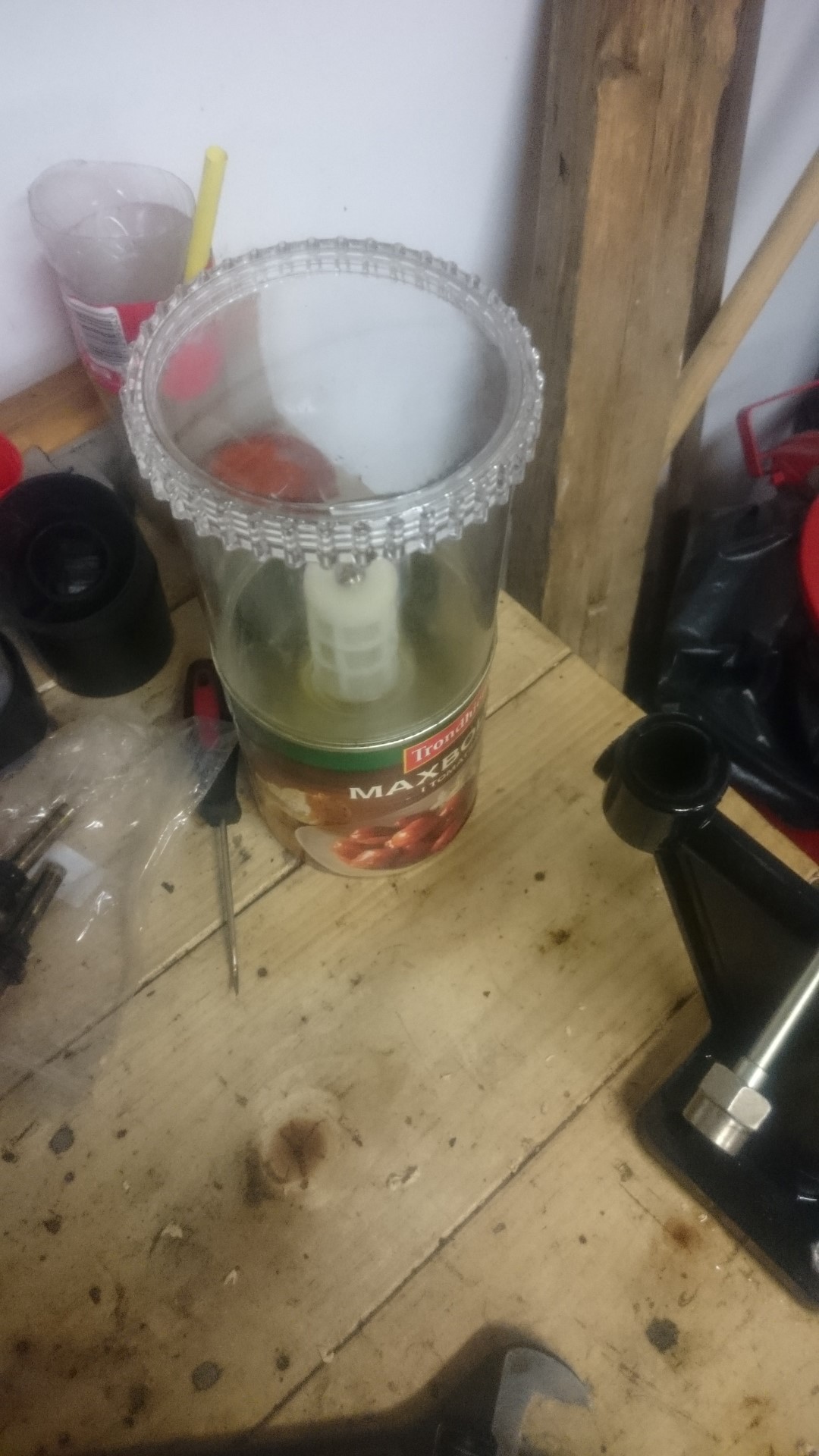

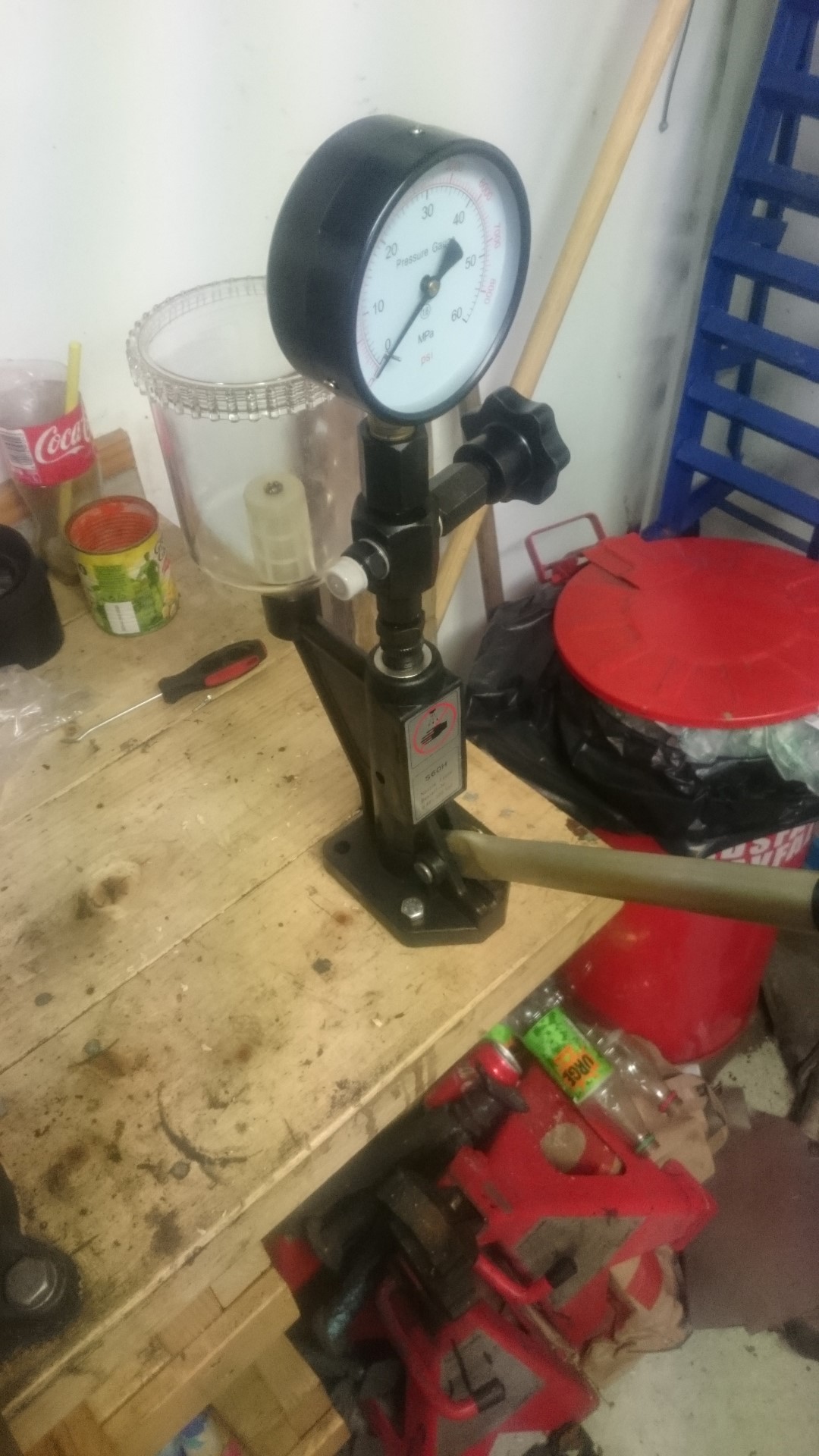

Dysetesteren kom ca i begynnelsen på desember.
Utpakking av dysetesteren
Fått seg en flott plass på arbeidsbenken

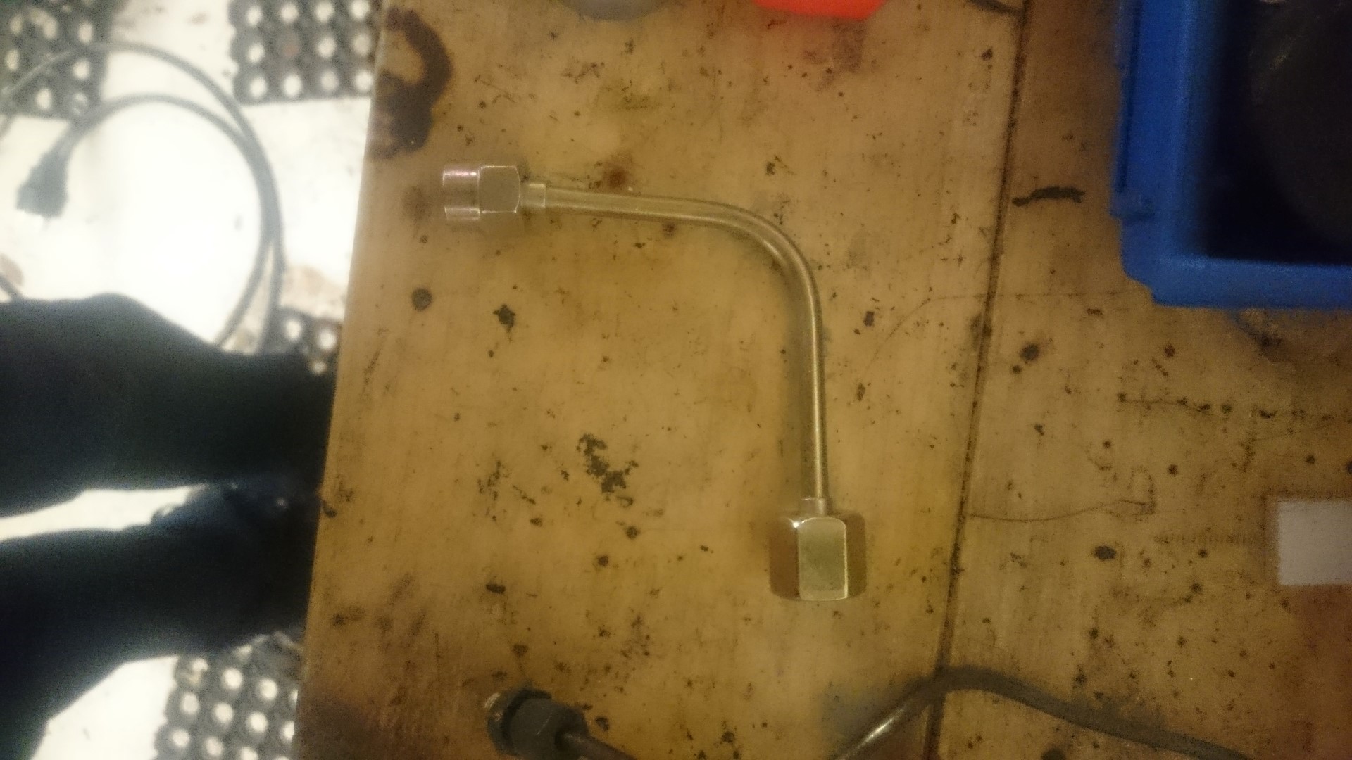

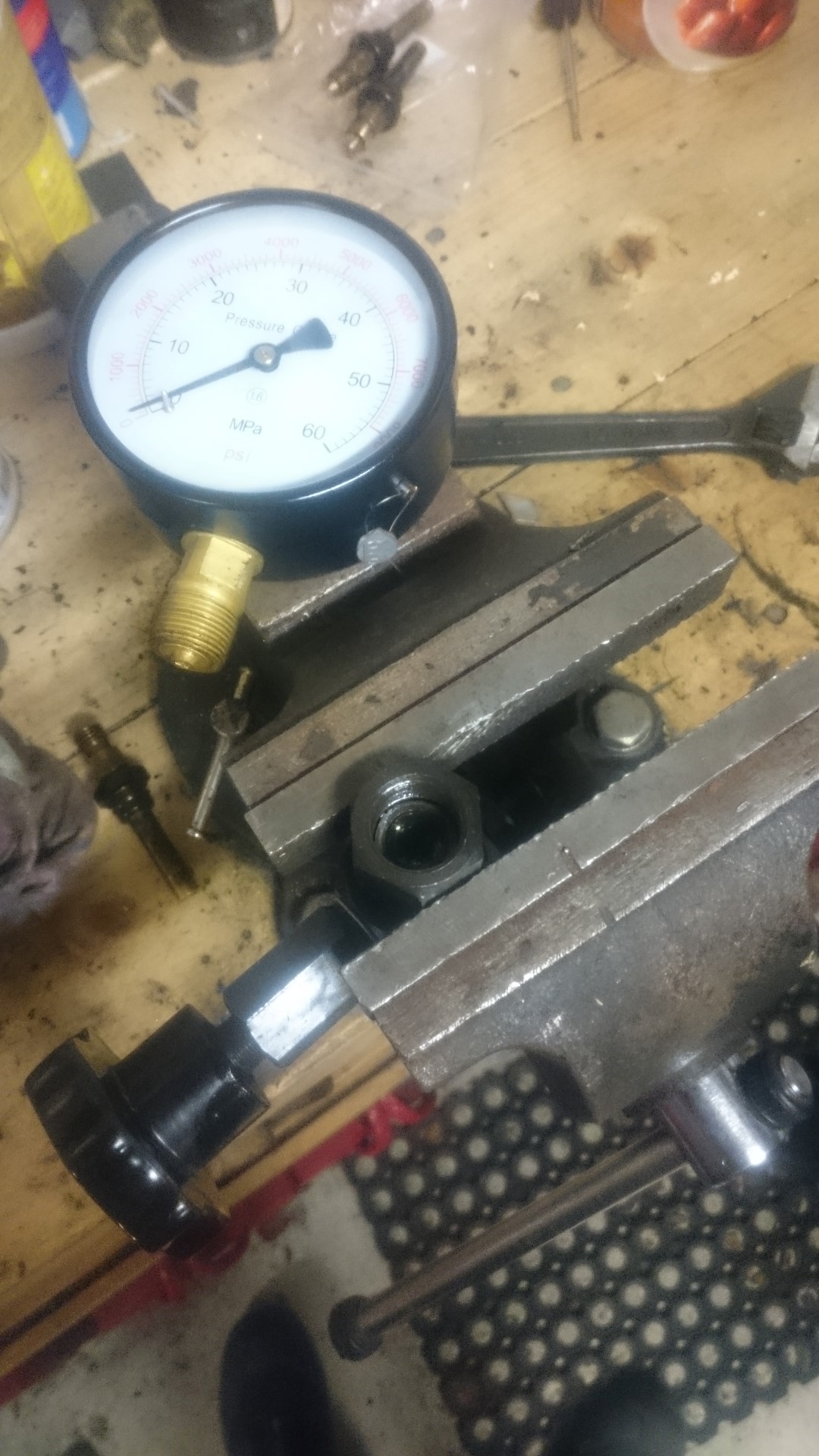

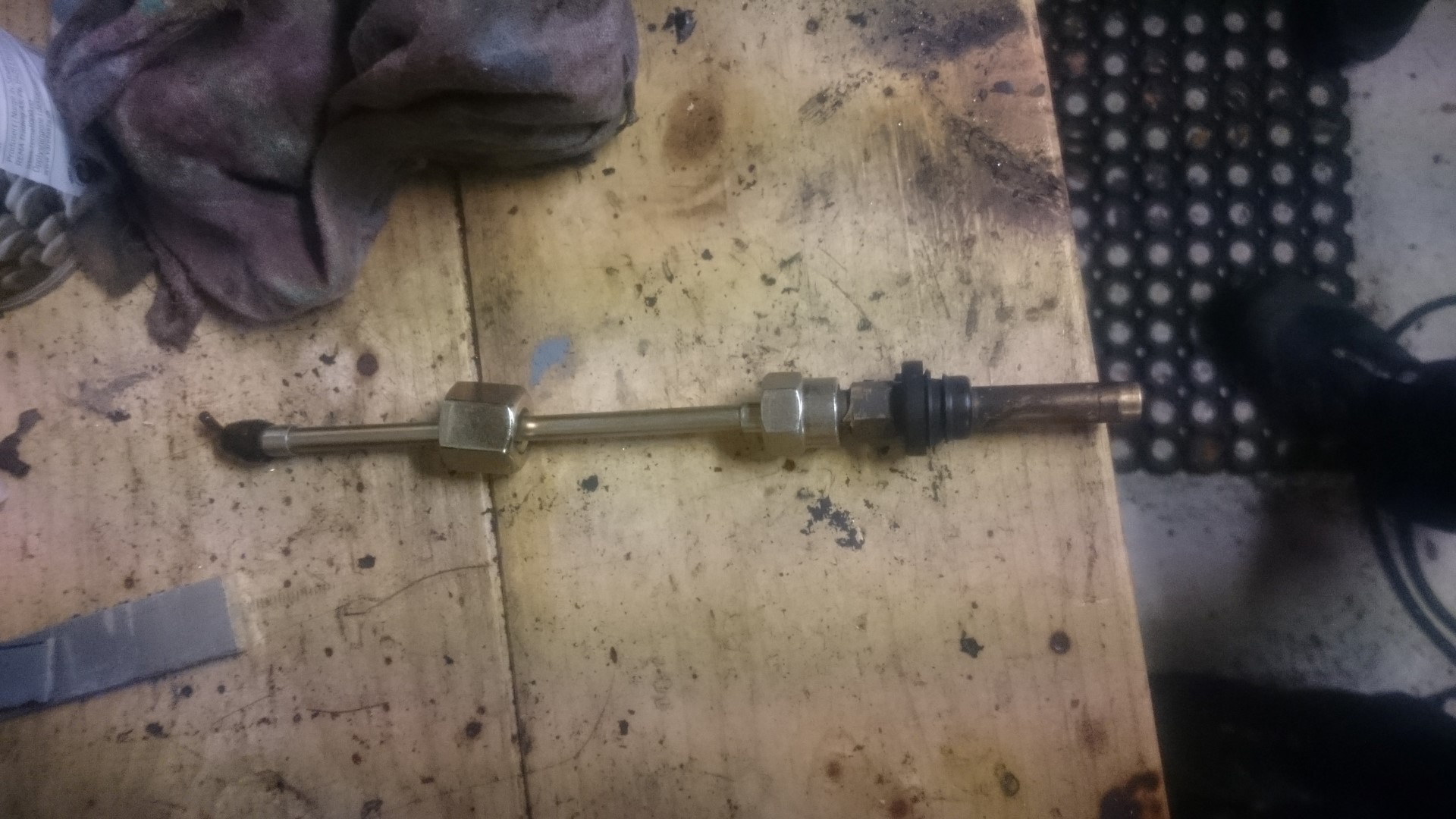

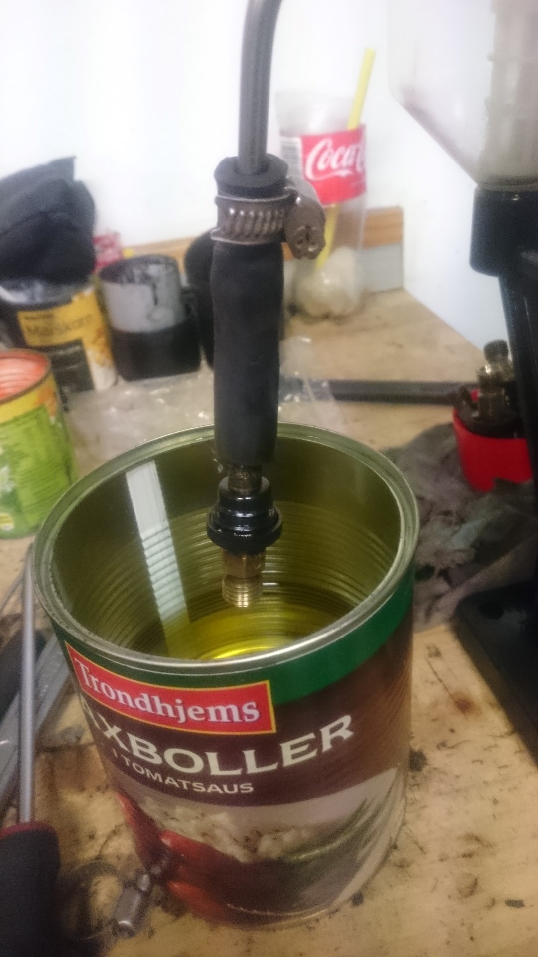

Røret som skal kobles til dysene
Ble knekt 90grader for å få det til å sprøyte rett ned

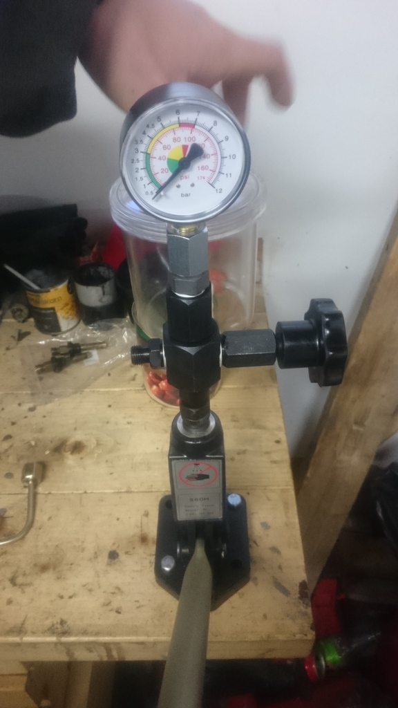

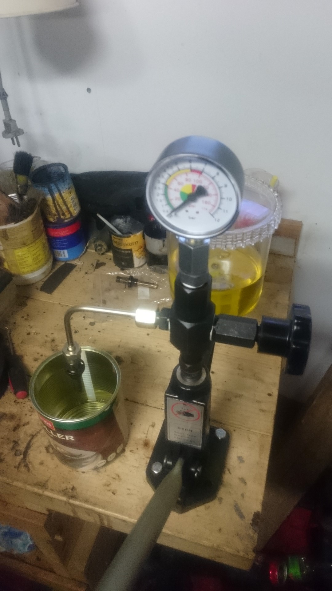

Men i og med at denne testeren var beregnet for diesel så ble manometeret skrudd av og byttet ut til et med lavere skalering (skal åpne på rundt 4bar) mens skalereingen til diesel var helt oppi 600bar
Kjapp tur til Tess så fikk vi overgangene vi hadde bruk for

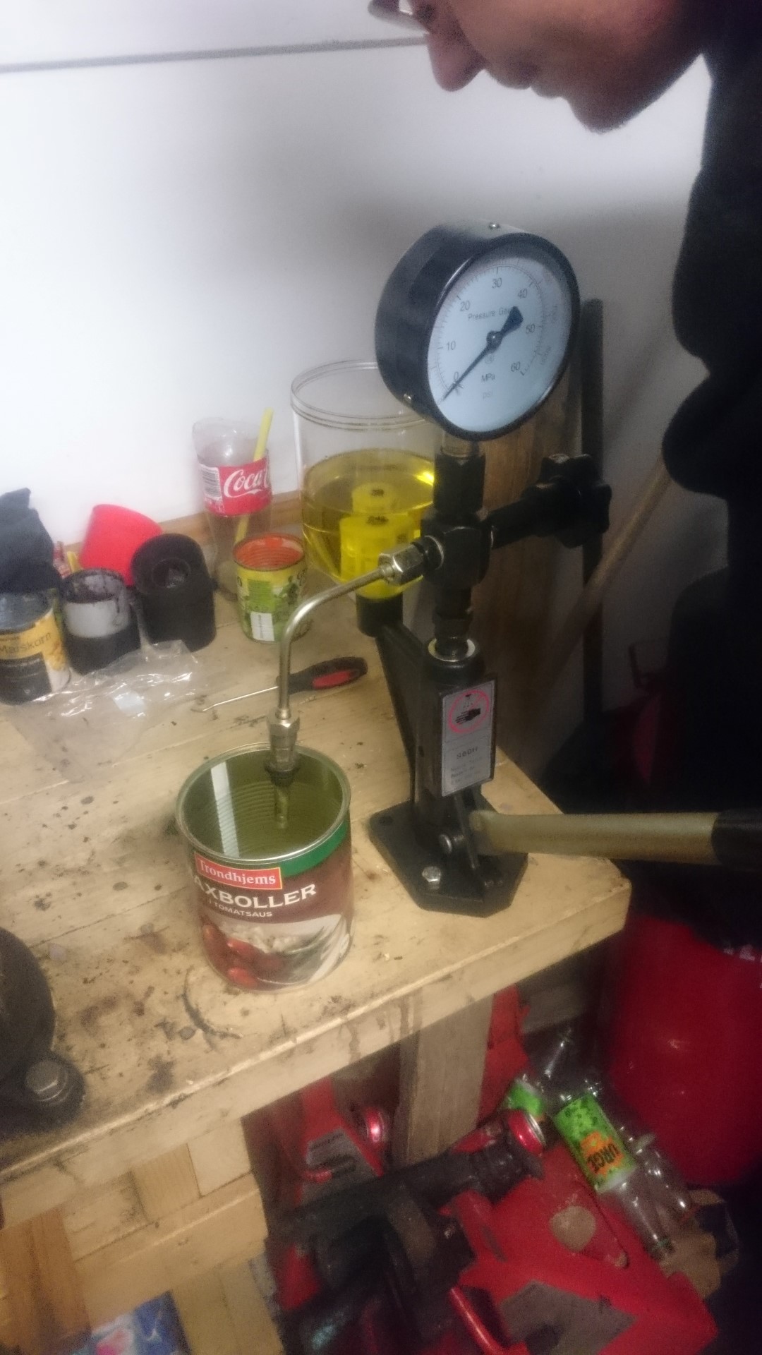

Klar for å kjøre test på dysene

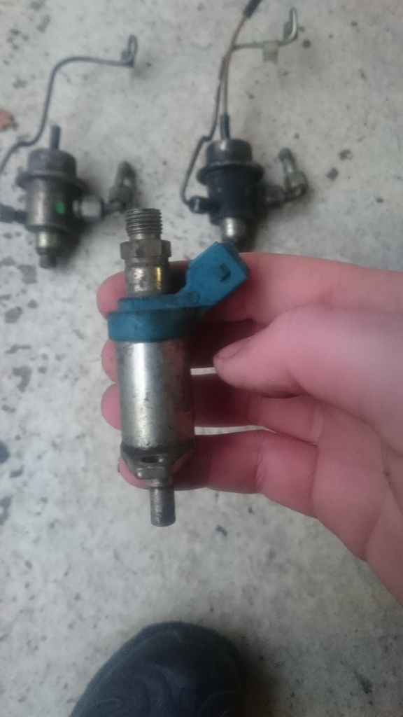

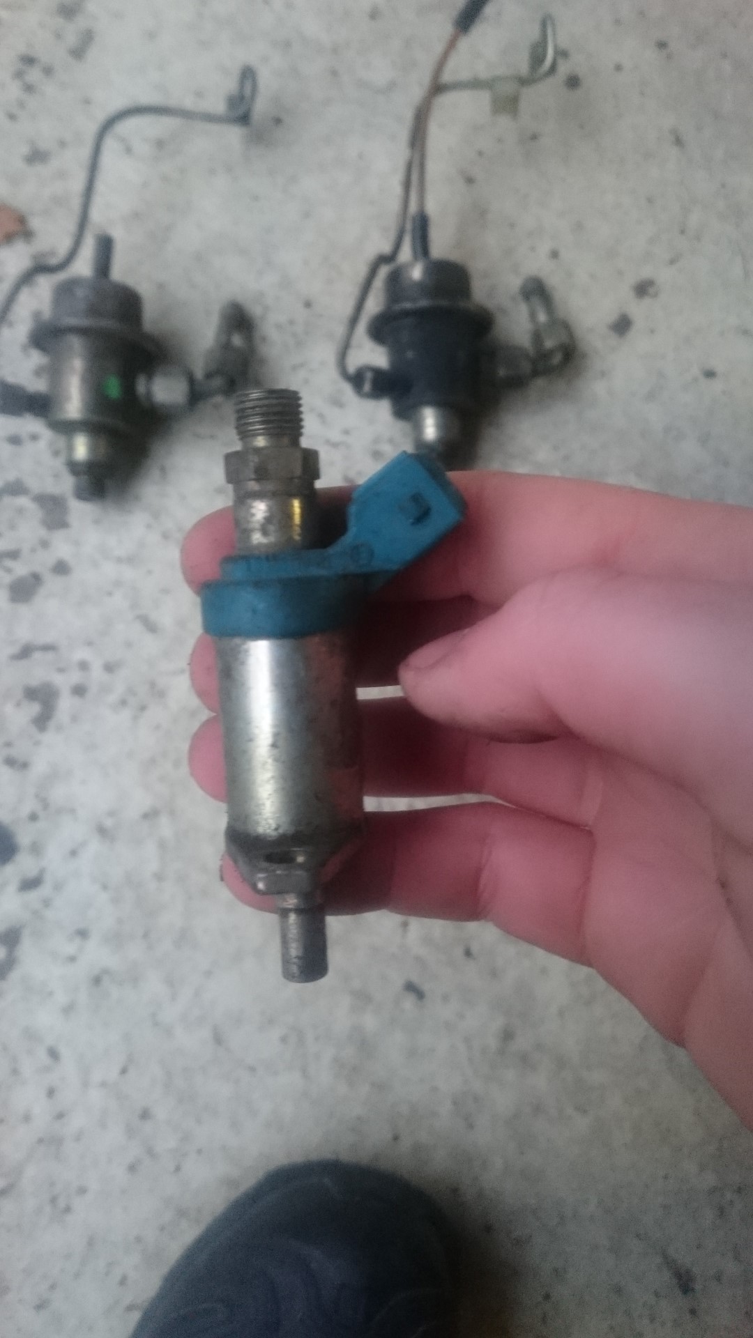

Kjørte igjennom en dyserens ihåp om at det skulle ordne dysene, men hjalp ikke så veldig mye ..
Resultatet var at alle dysene åpnet på rundt 2-2.5bar noe som er urovekkende lavt samt 1 av de bare pisset det utav :mellow:Samtlige dyser holdet ikke tett heller, så var vel ikke så mye annet å gjøre enn å bestille 4 nye.
Prøvde også å "backflushe" dysene uten stort hel.

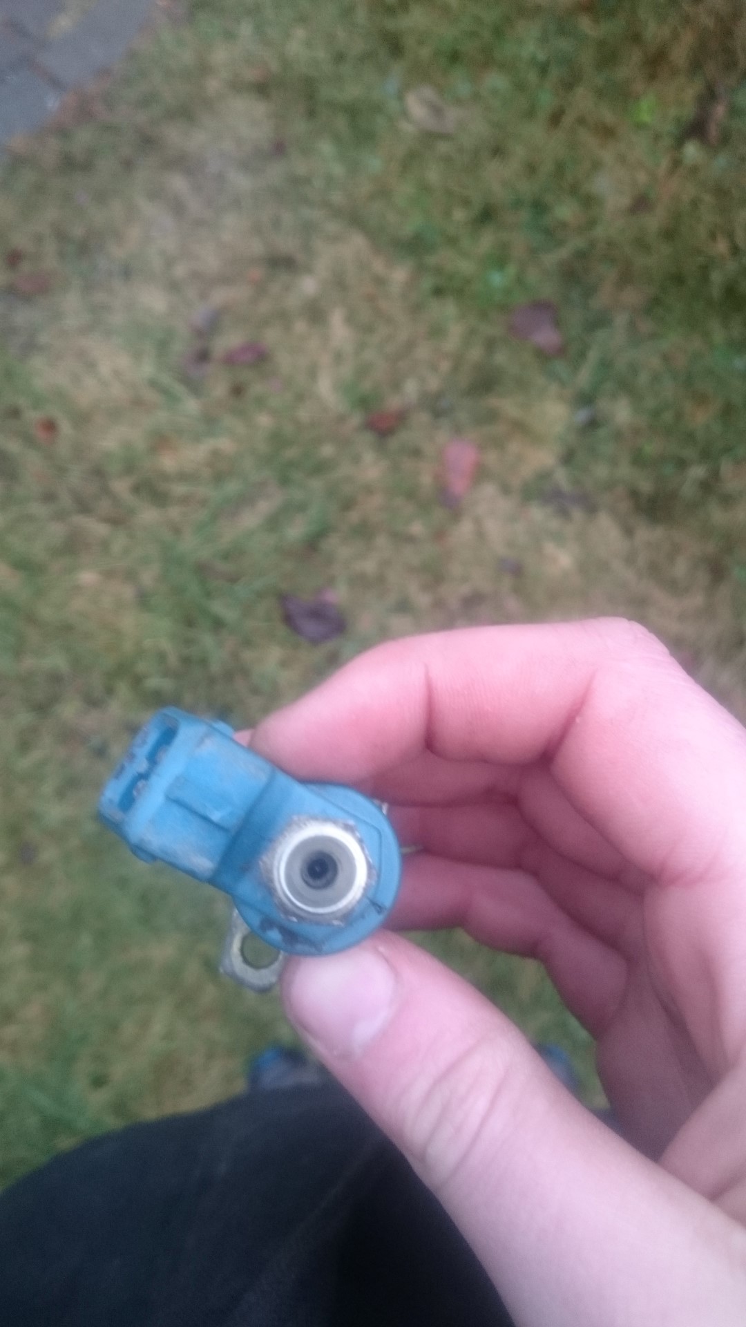

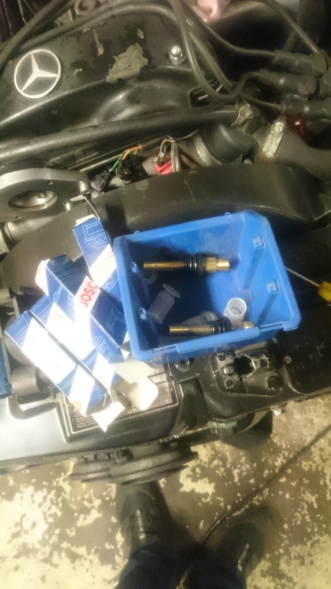

Så ble handlet nye dyser og disse kom noen dager før jul
Montering av nye dyser

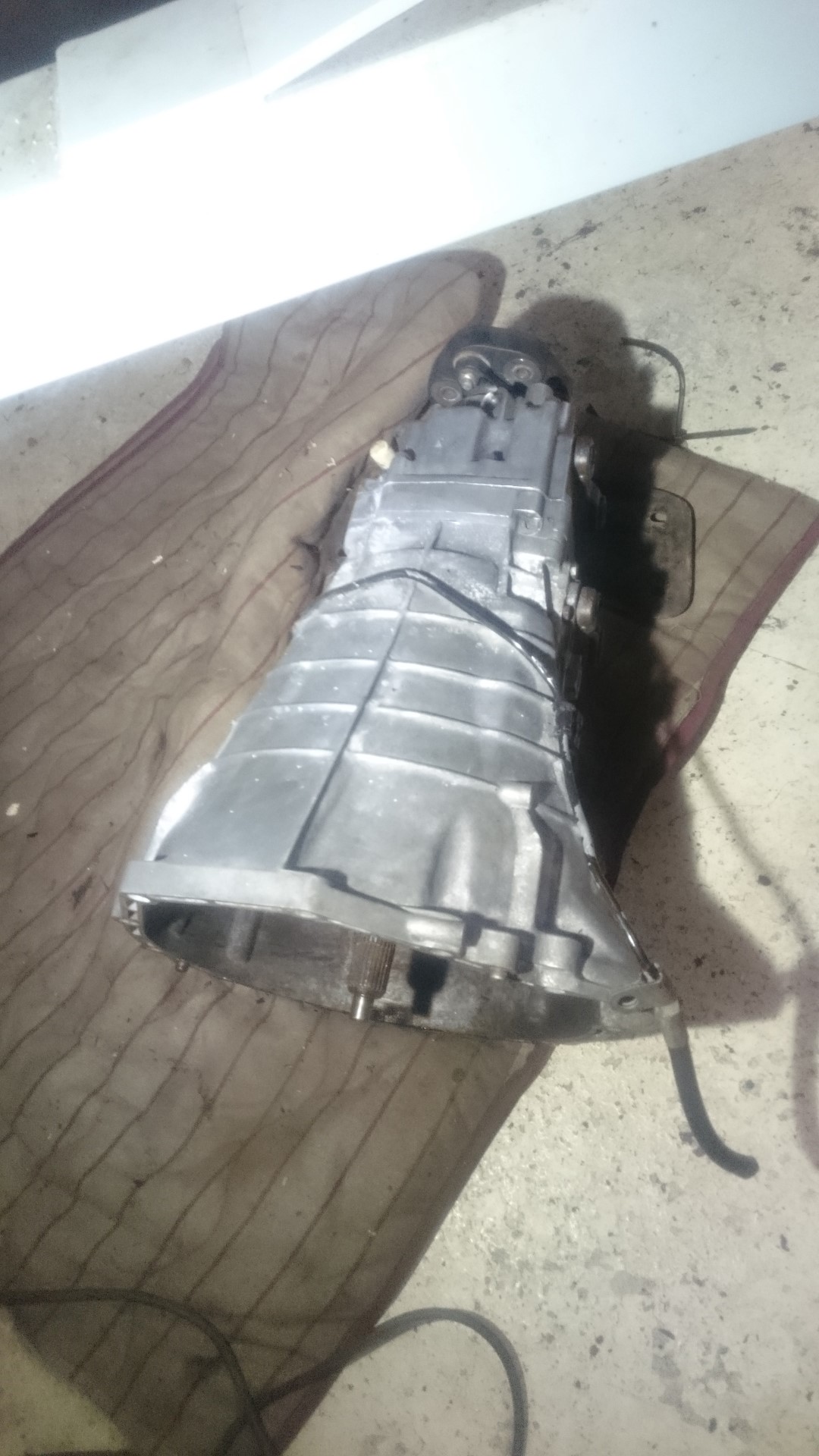

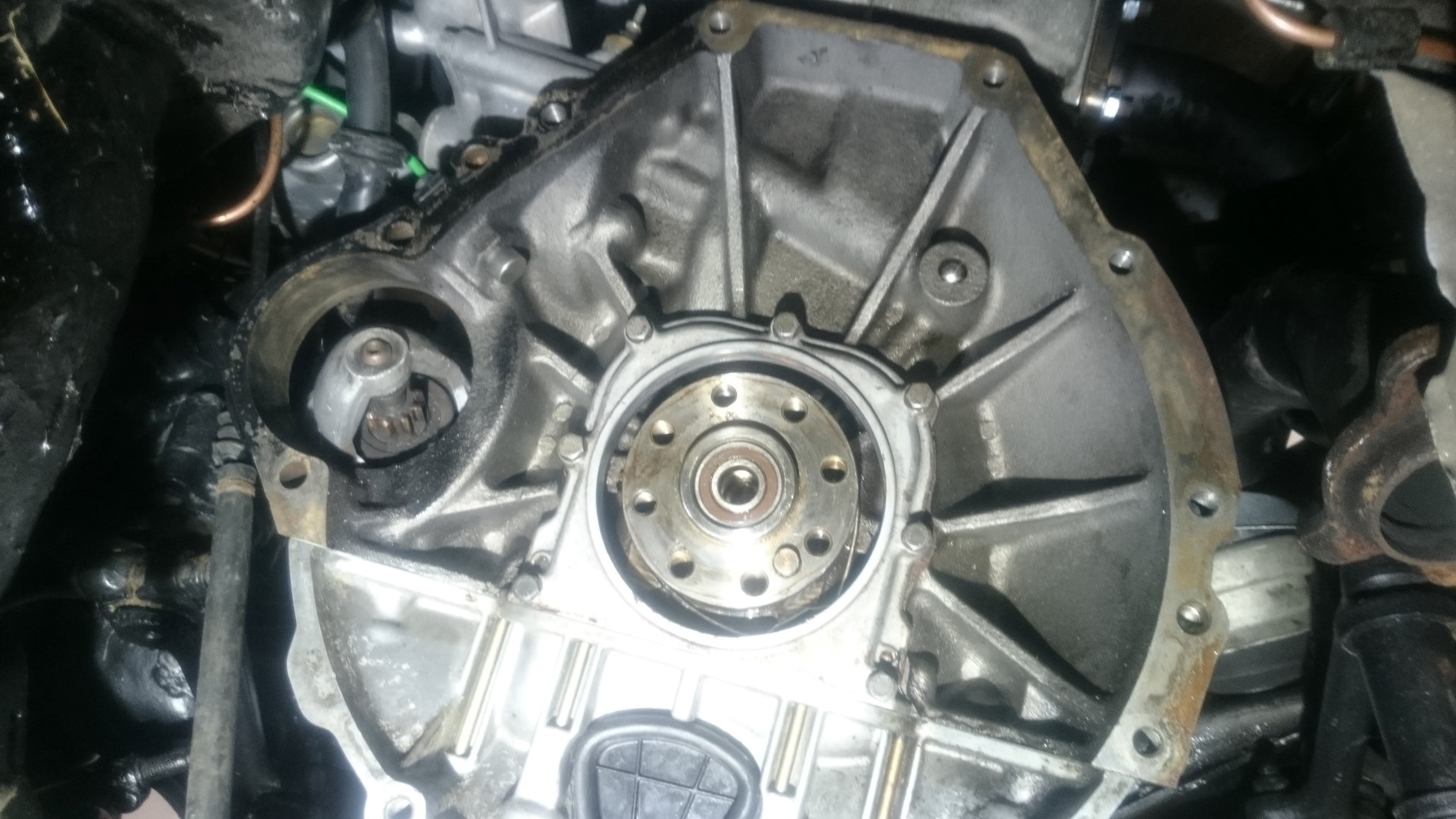

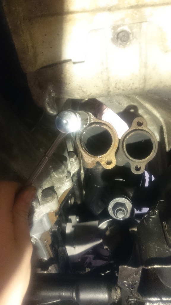

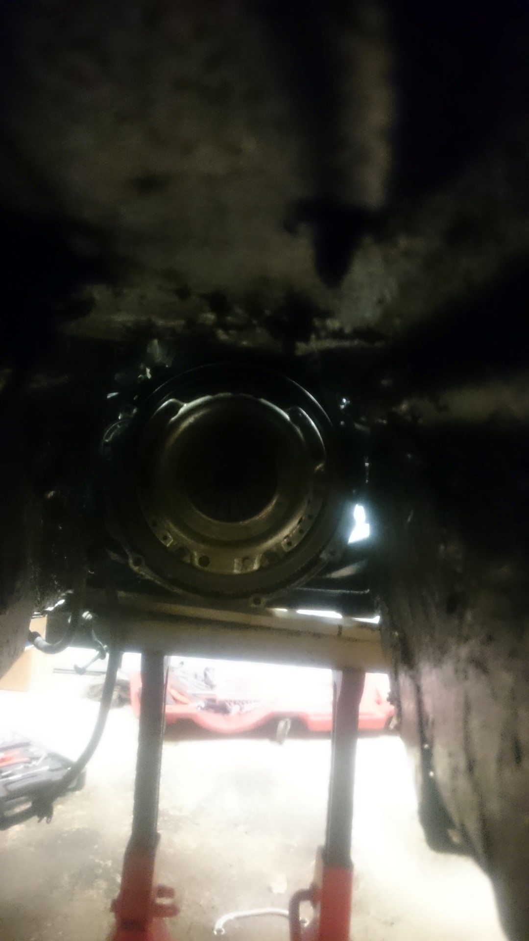

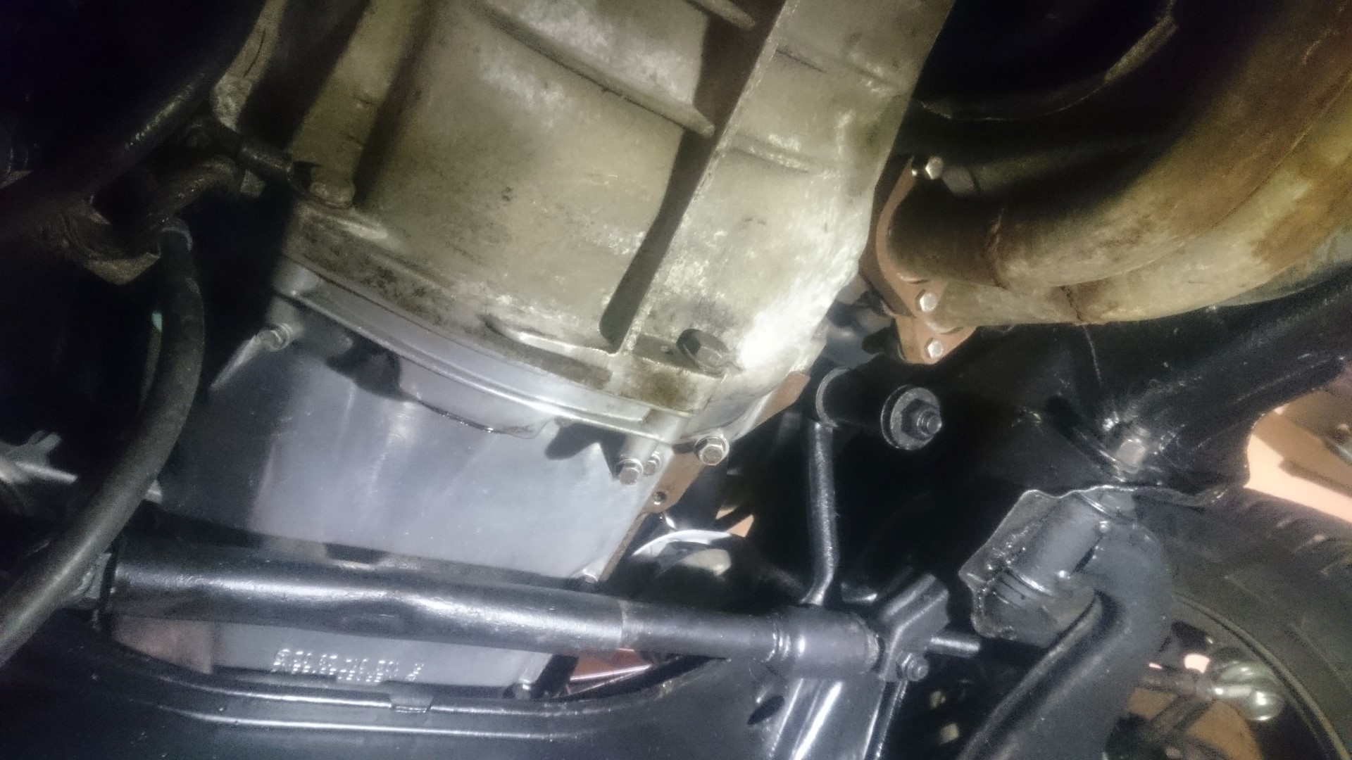

Så har det seg slik at jeg skrudde også ut girkassen igjen for å bytte svinghjul og få det til å passe bedre med tanke på tenningen. Ble litt demontering

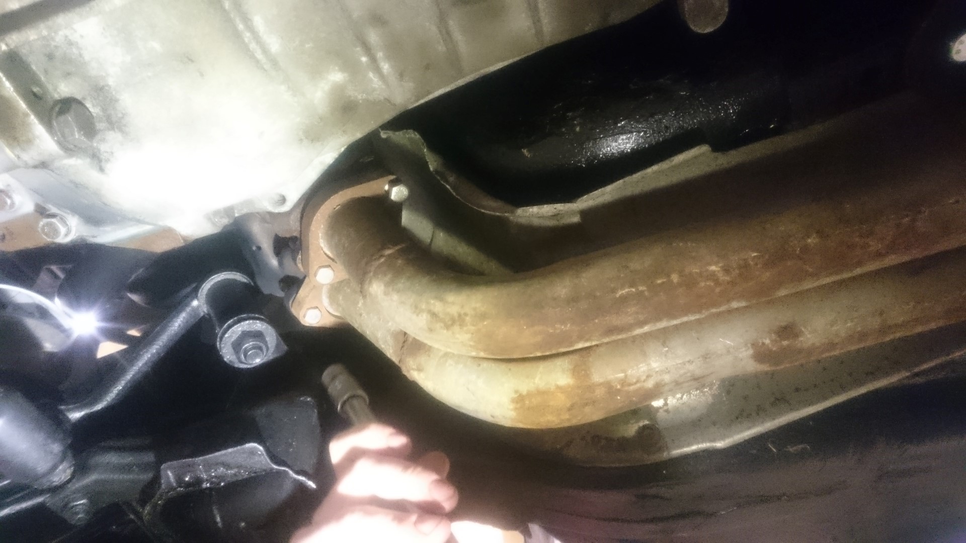

Eksosanlegget kom også ut i den forbindelse
Gikk fort nok det med omtrent 5min med muttertrekkeren
Diverse bolter som var litt vel trange å komme til ...

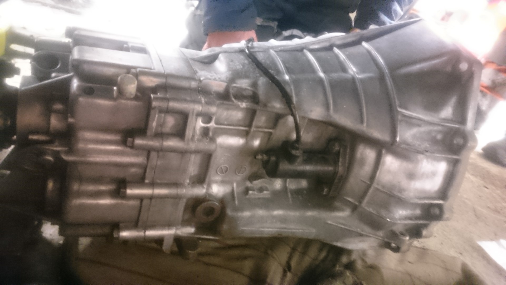

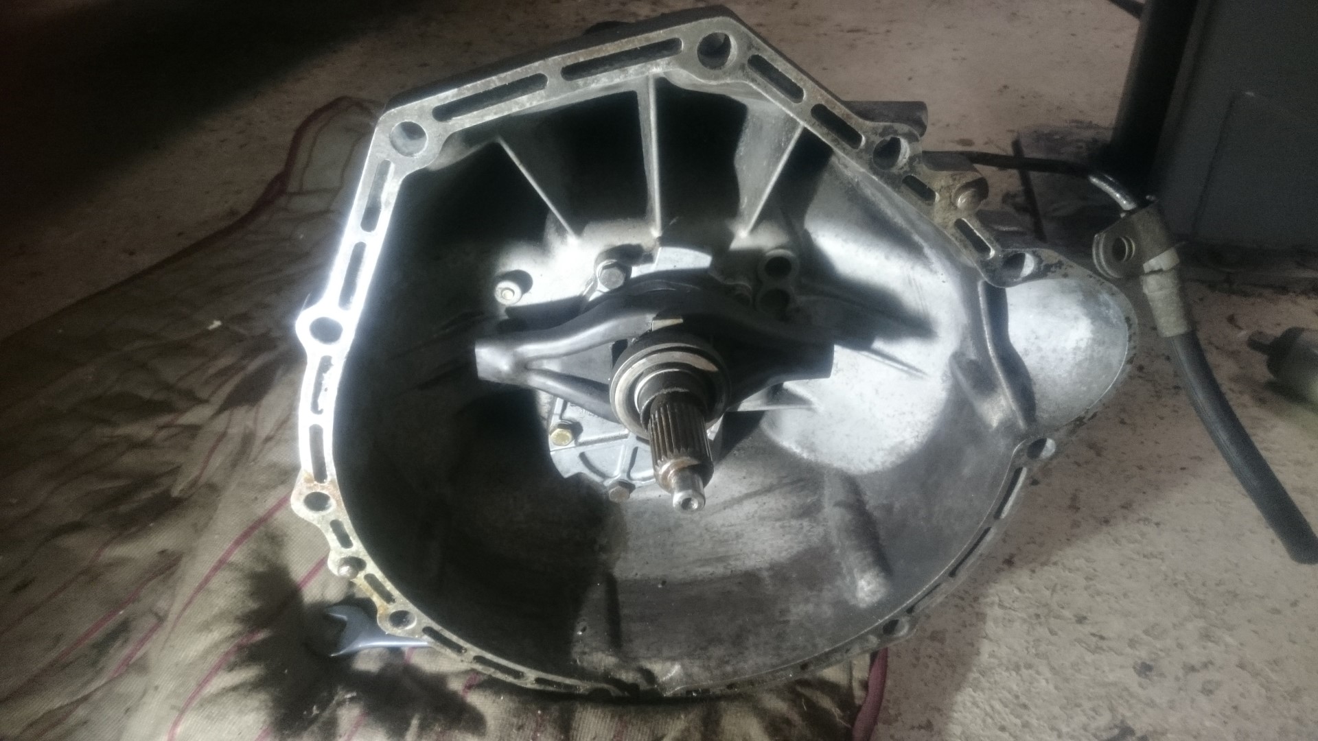

Etter litt banning og steiking så kom endelig girkassen ut også

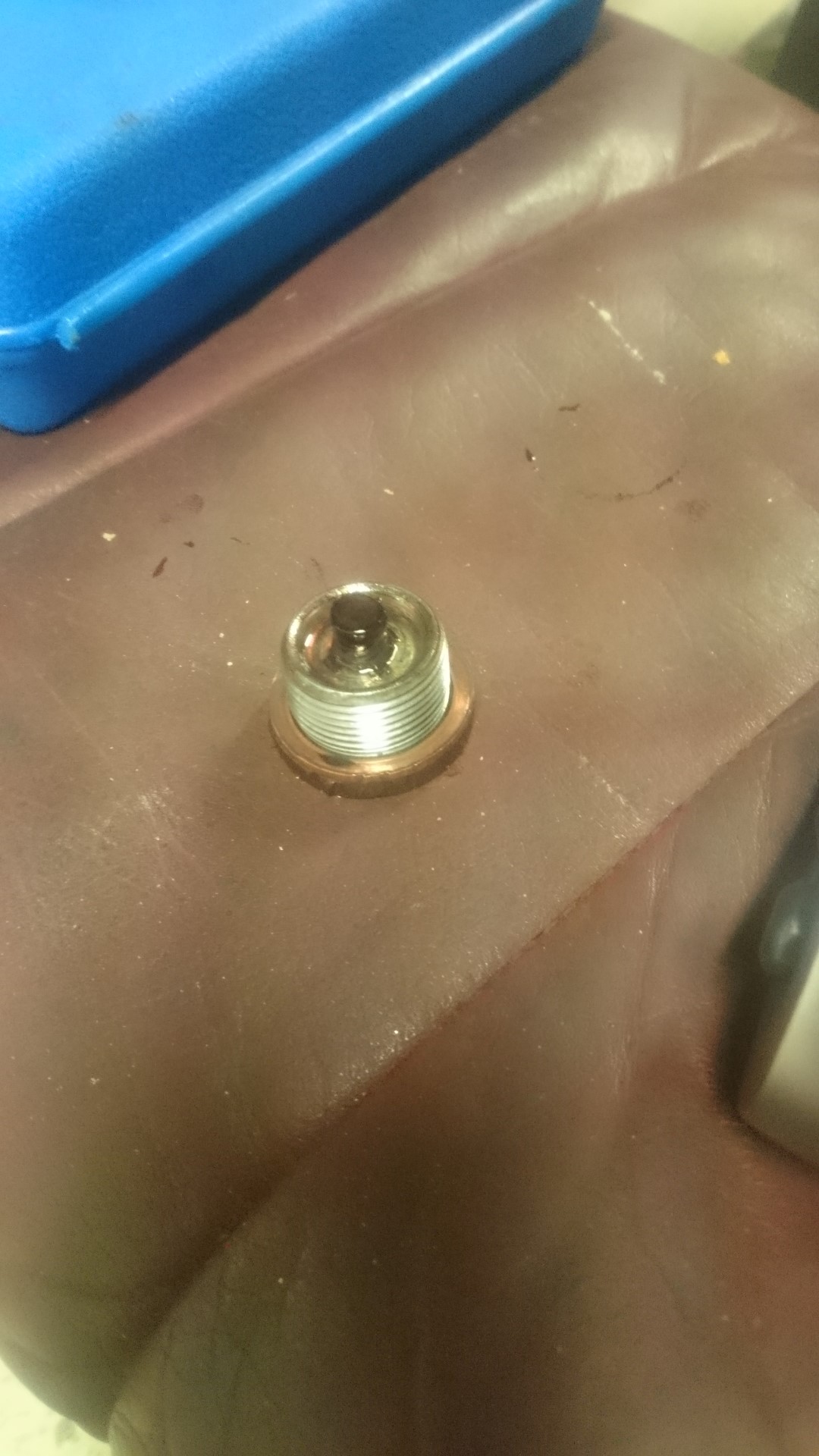

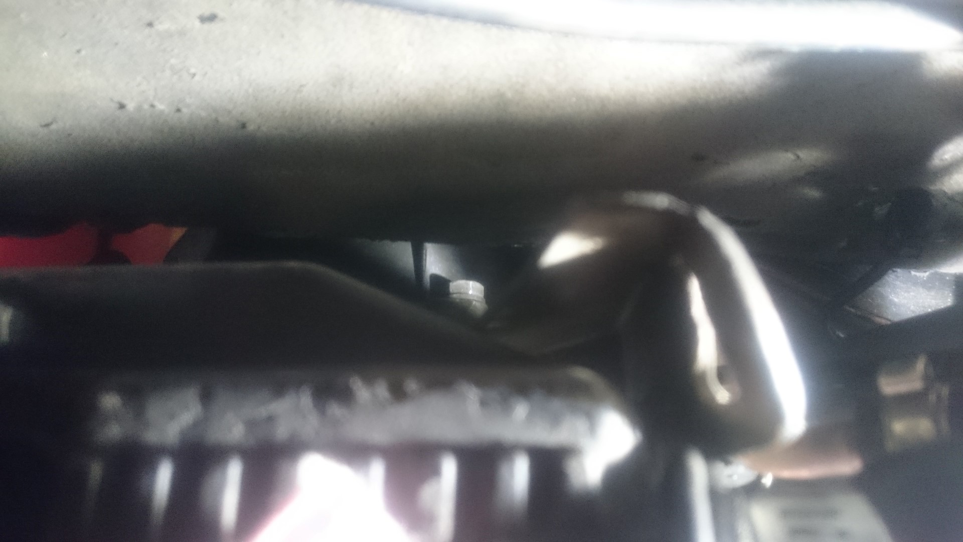

Girkassen hadde en liten lekkasje i bunnpluggen så ble byttet ut til en ny for å se om det hjelper.
Gammel bunnplugg så litt sliten ut på kobber ringen

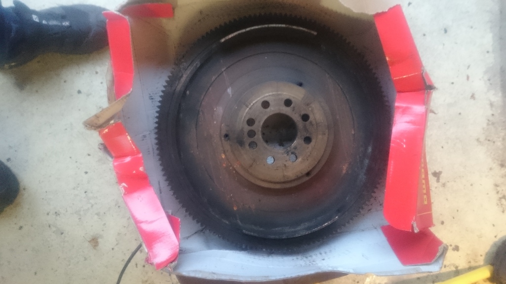

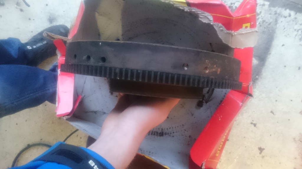

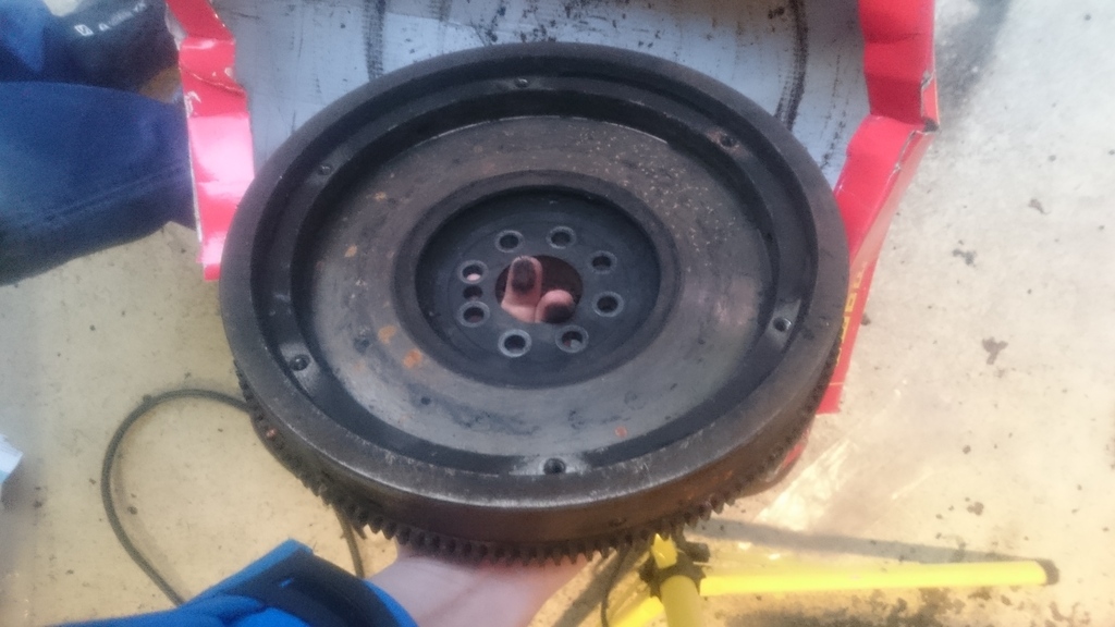

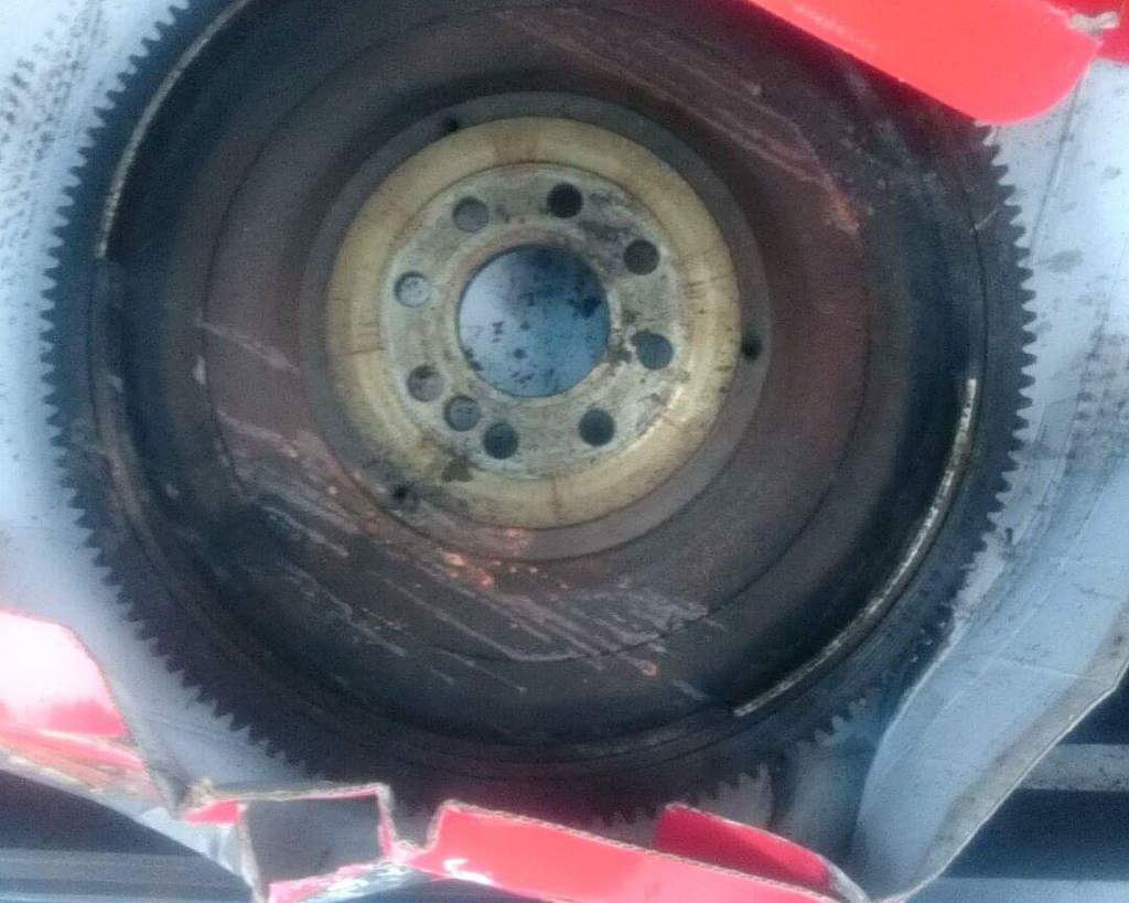

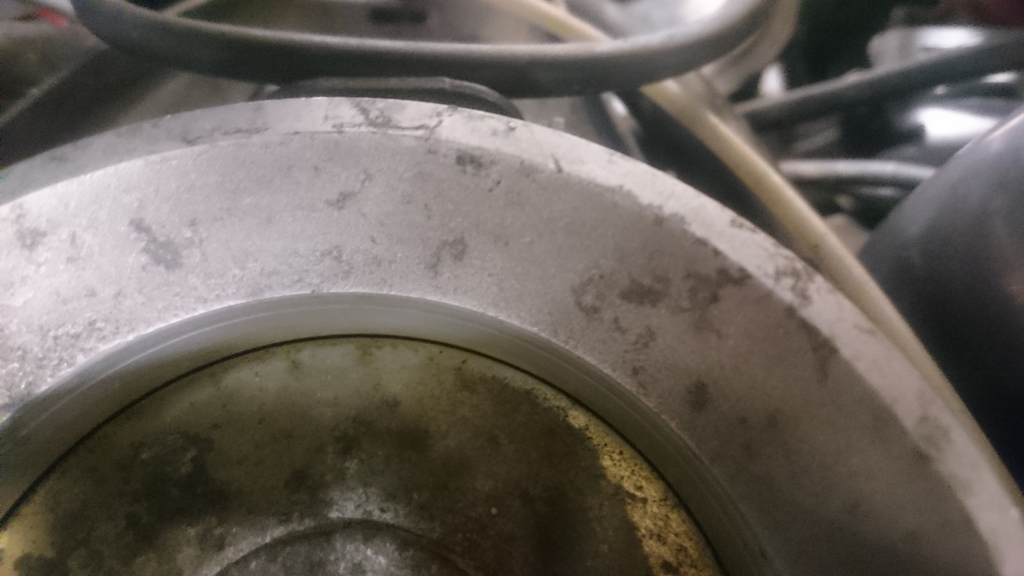

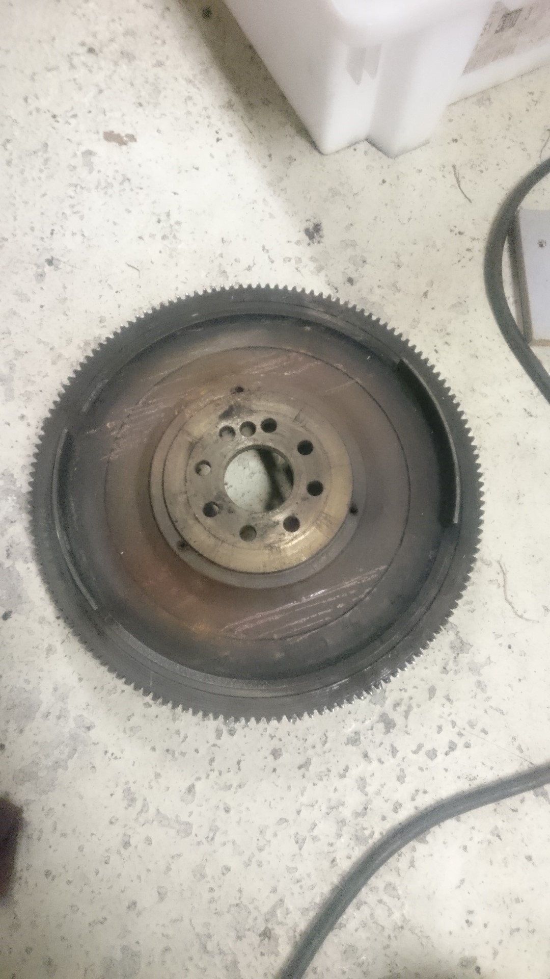

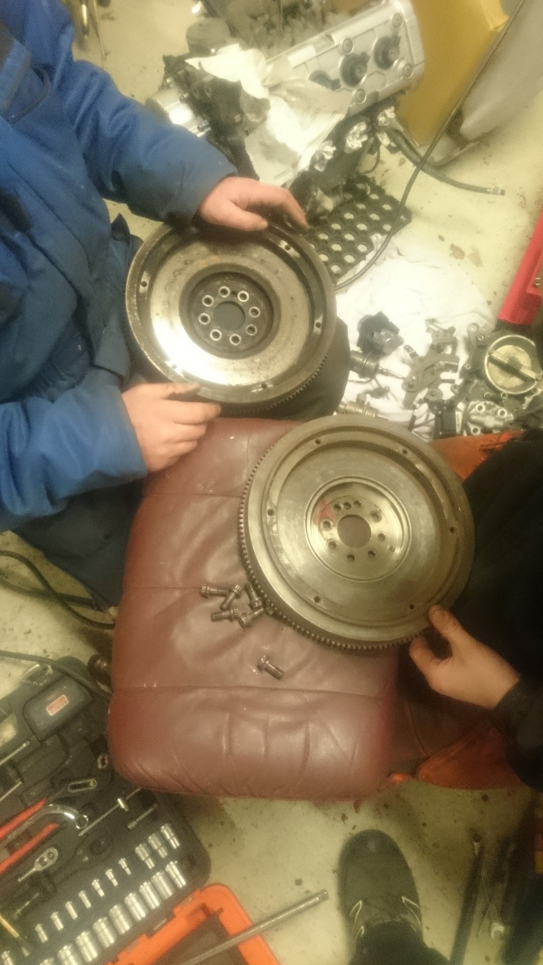

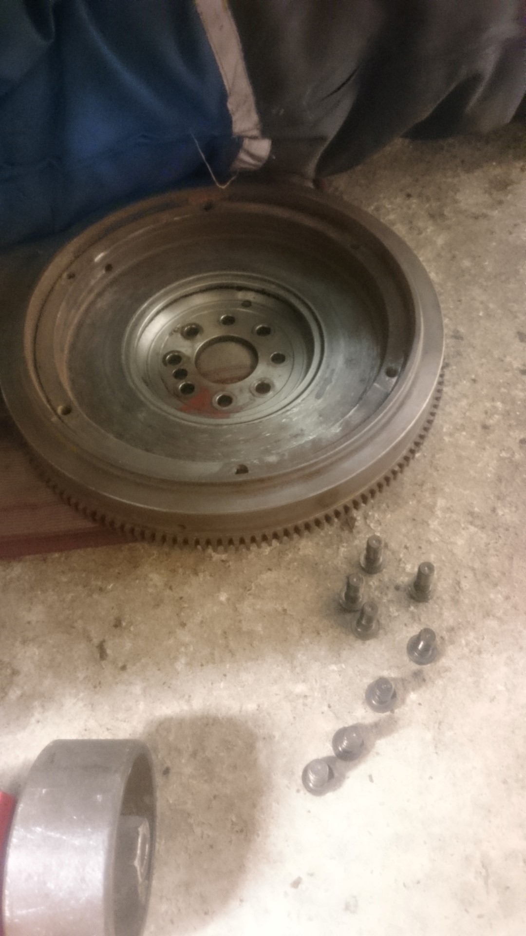

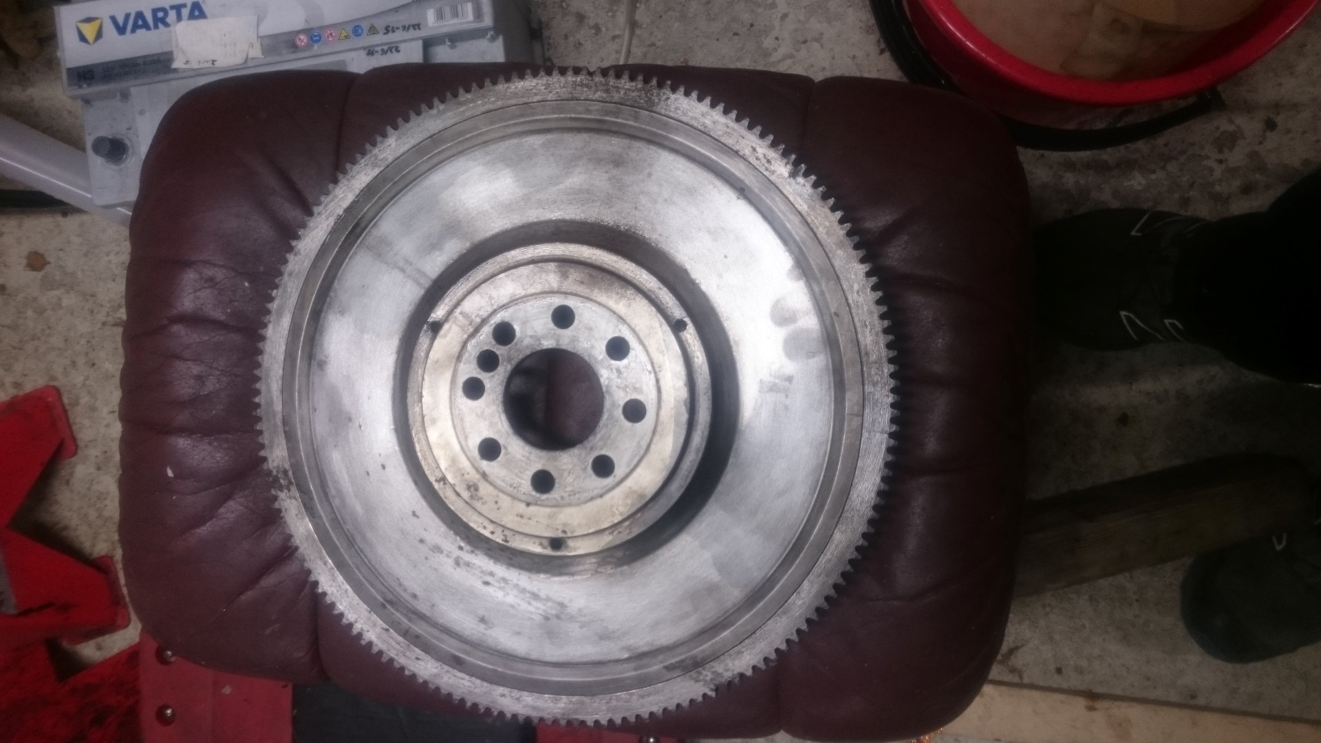

Gammelt svinghjul
Sammenligning av svinghjul

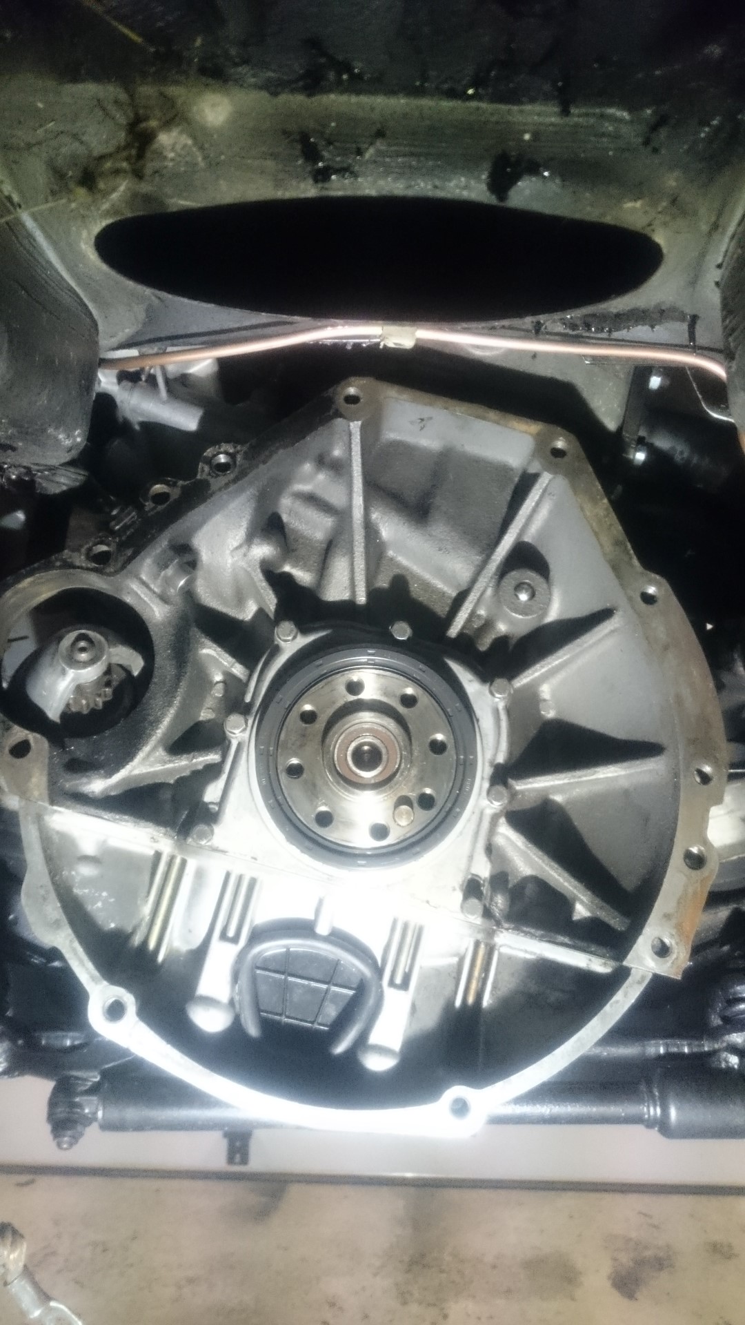

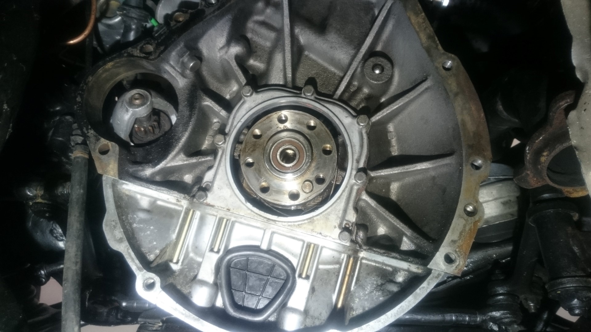

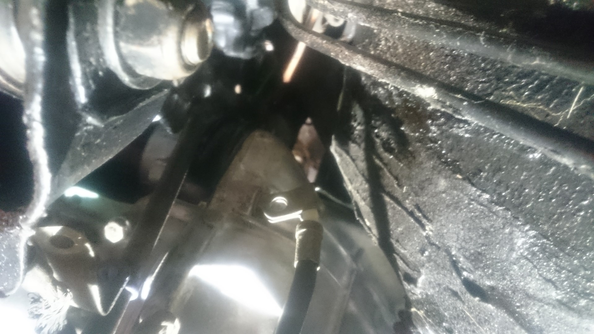

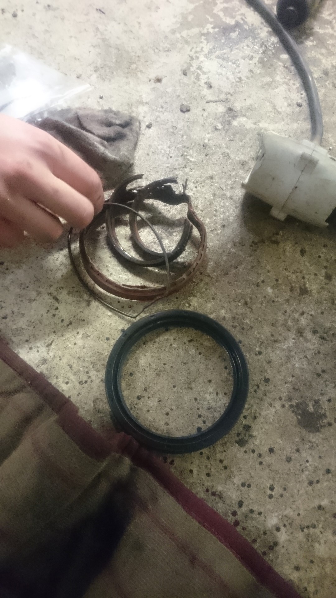

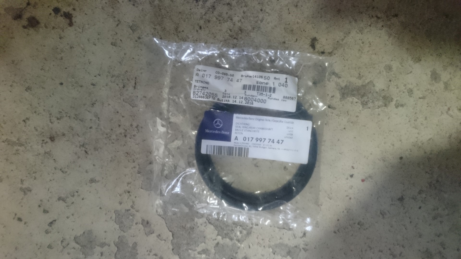

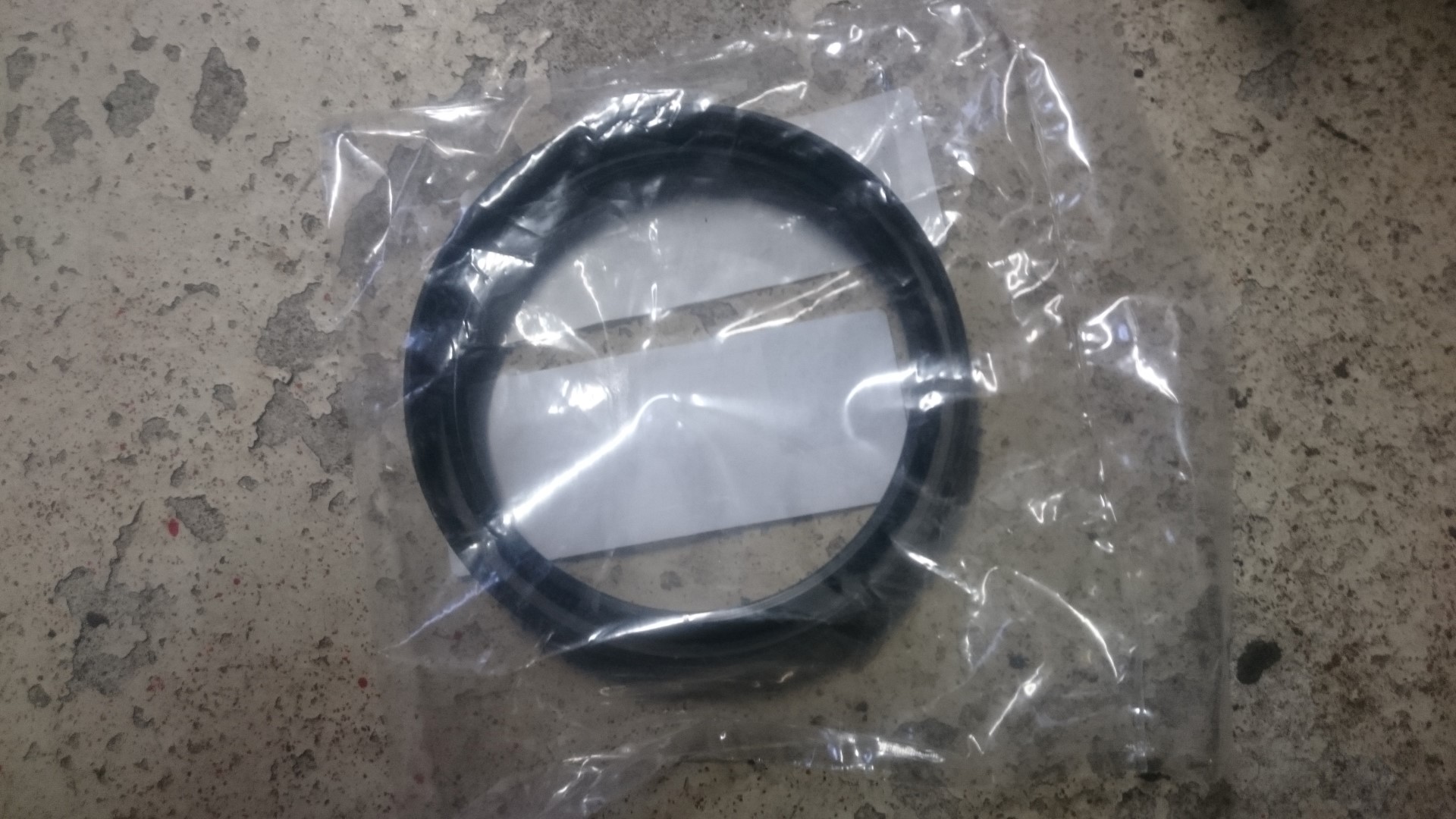

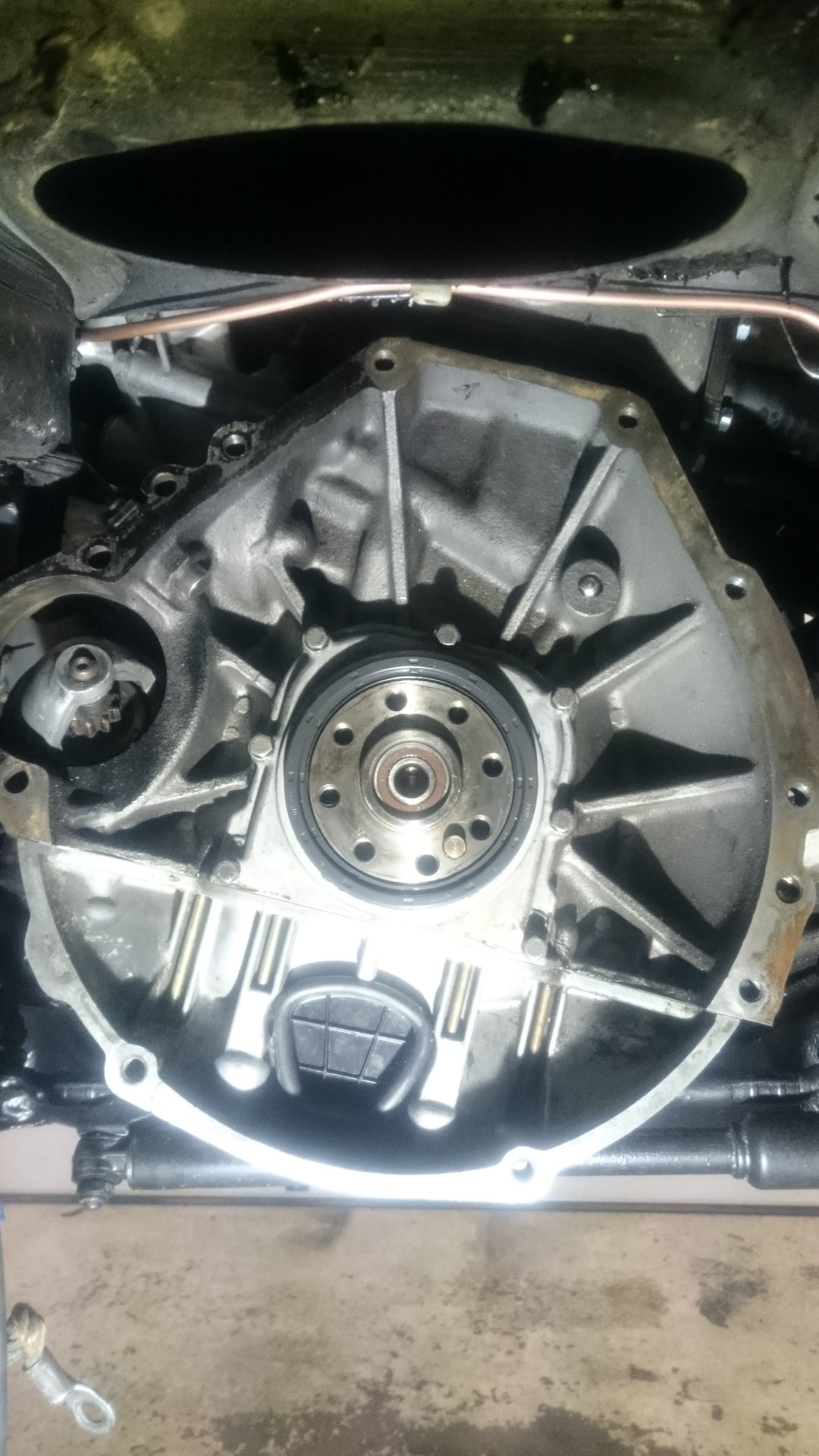

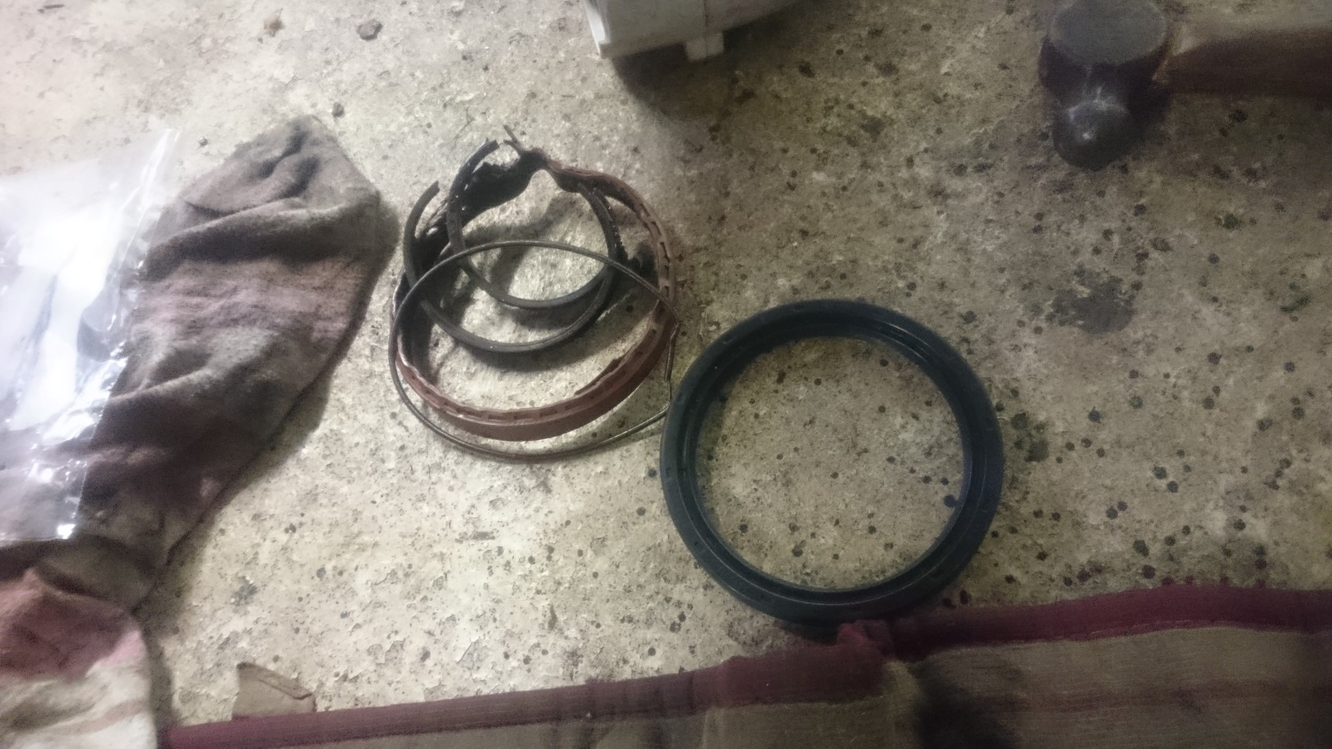

Simringen ble byttet også etter den så ut til å lekke litt olje imellom der etter x-antall starts forsøk:wacko:
Hadde en lekkasje helt i bunnen på simringen
Ny vs gammel, litt sarvet når den skulle komme ut..
Ny blitt dunket inn

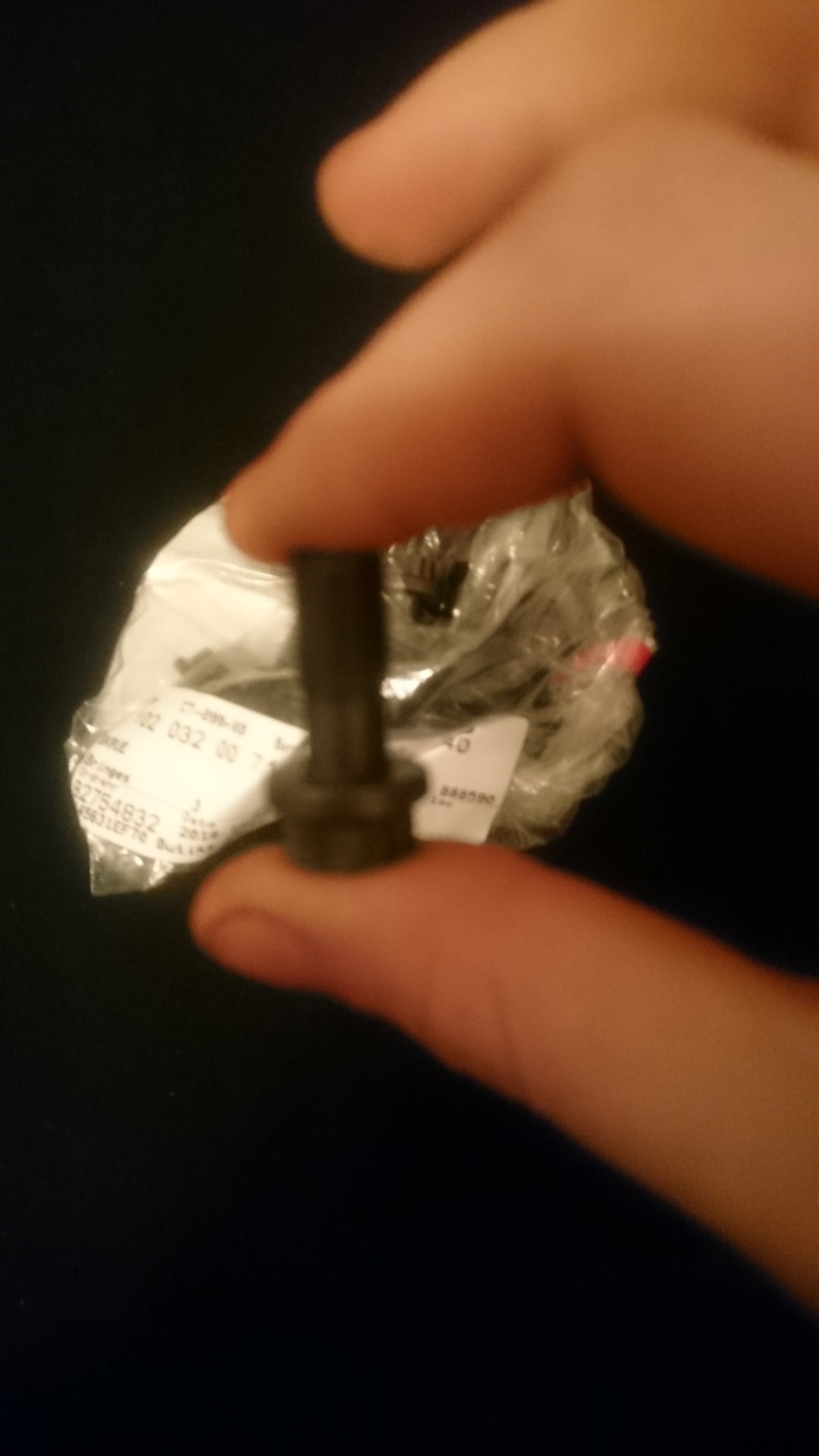

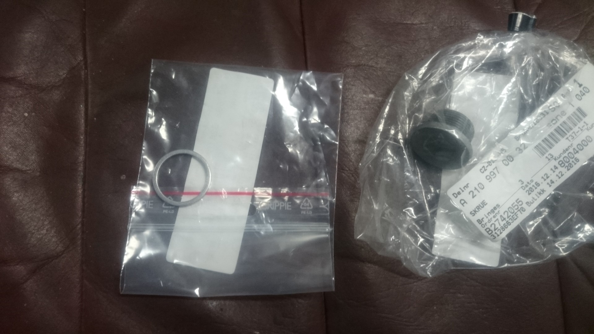

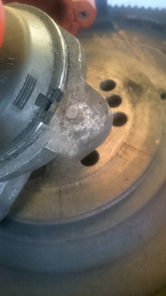

Nye svinghjulet som skal inn dette har magneter bak som tenningen henter spenningen ifra
Men ikke nok med det .. men med nytt svinghjul kommer det jo selvfølgelig nye utfordringer som at hverken clutchen eller trykkplaten passer på svinghjulet. Ser ut til at det som har stått på er 8.5" mens det nye trenger 9" men dette får vi utforske nærmere når vi finner litt nytt mot til å fortsette :rofl1:
ble også kjøpt nye strekkbolter til svinghjulet når vi først var igang

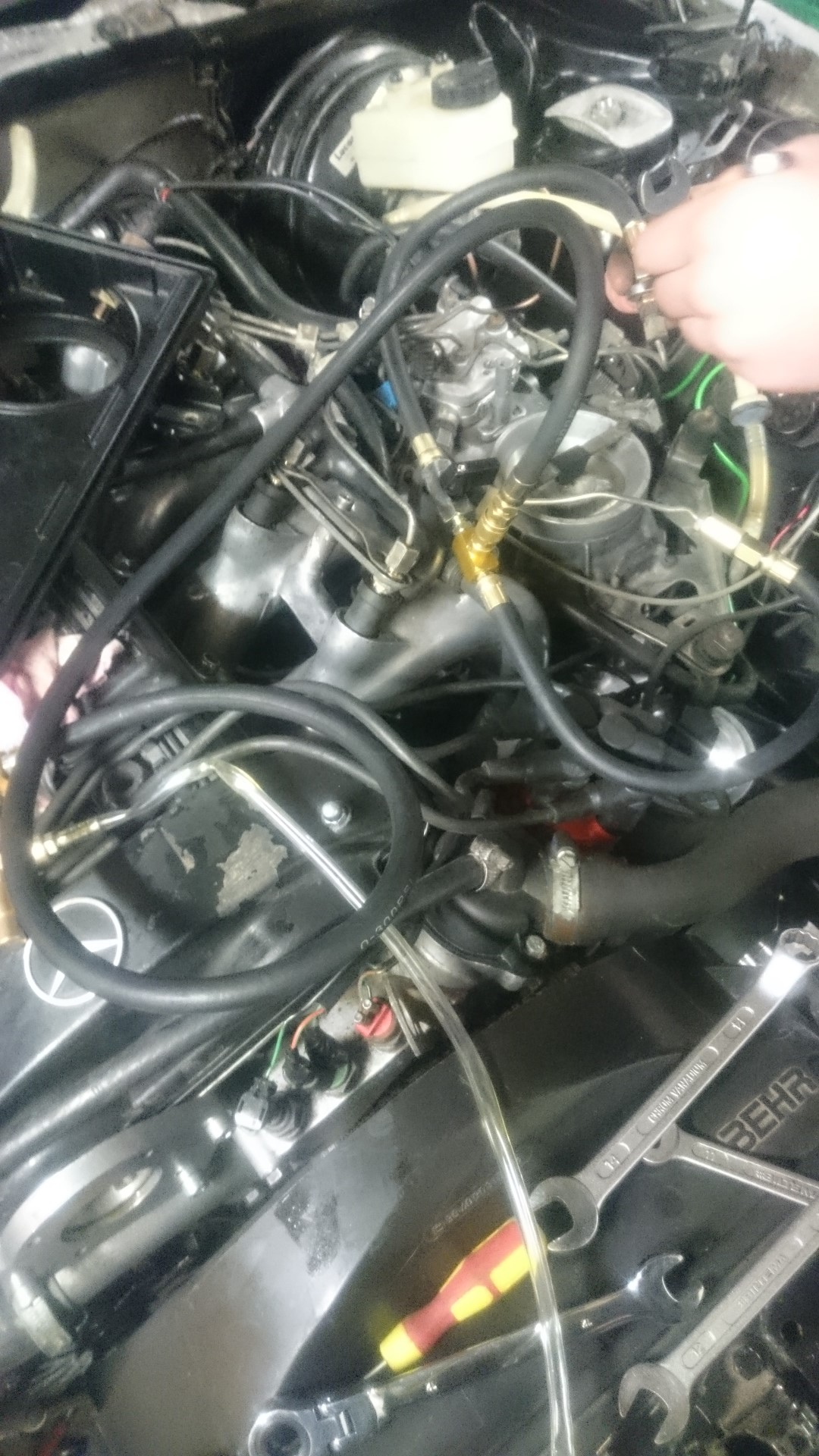

Holder på å kjøre trykktest på bensinsystemet men må få dreiet meg en overgang som gjør at eg kan få koblet alt sammen ferdig :P

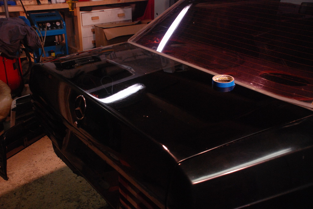

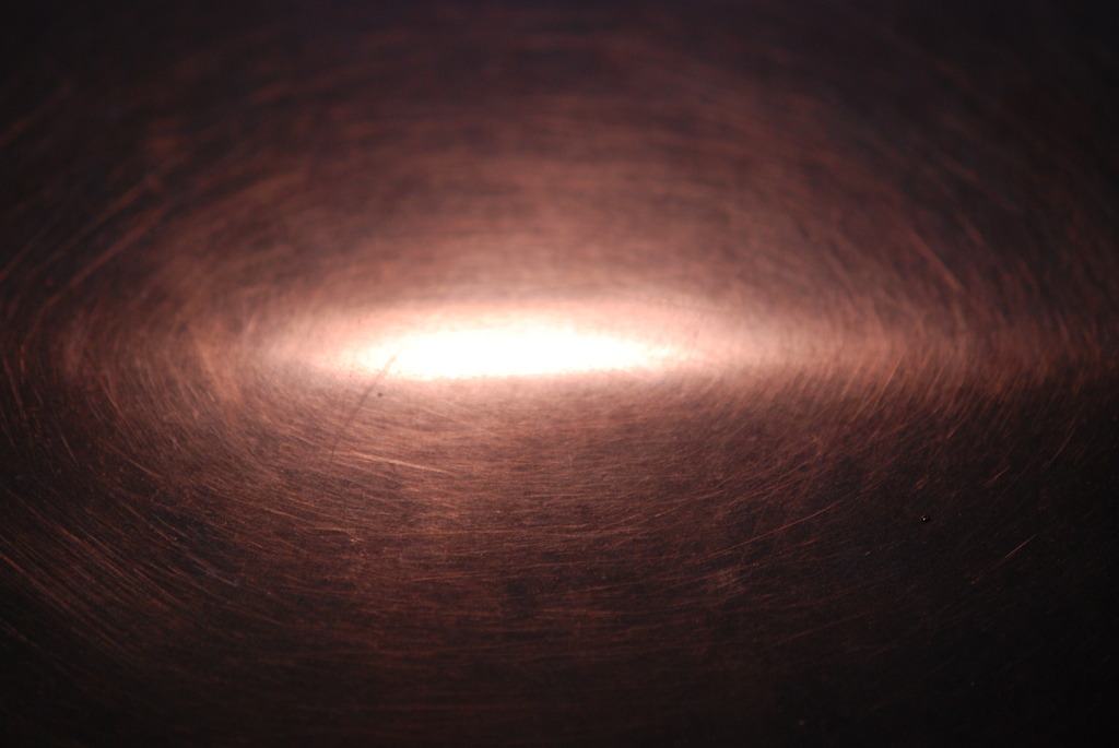

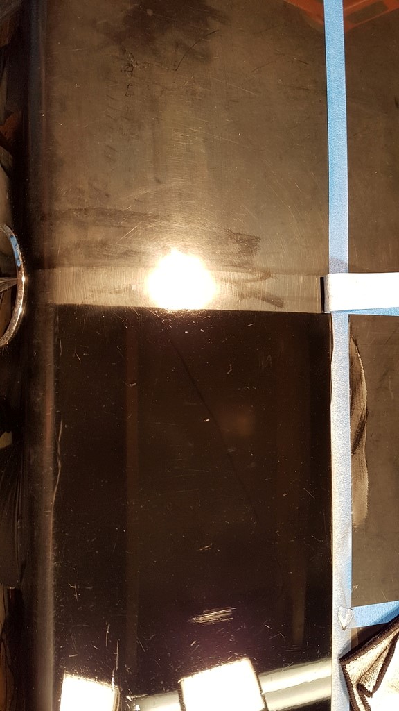

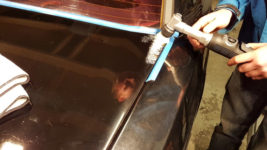

Liten poleringstest på 16v'en for å se hvor mye som faktisk går ann og redde eller om det bare skal bli hellakkering
men uansett et greit prosjekt til å teste ut litt forskjellig polering og spesielt når vi har investert i Ibrid og Duetto så er det greit å ha en litt shappy lakk som det går ann å teste ut på.
Og når @Runey fikk høre at en Ibrid lå på posten å ventet på å bli plukket opp så var det vel gjort at det måtte bli en kveld med litt polering :P
Tror også han fant ut at han ville ta med seg halve arsenalet sitt

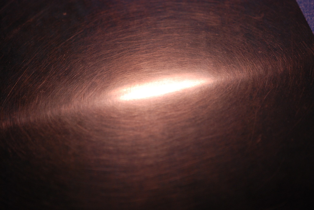

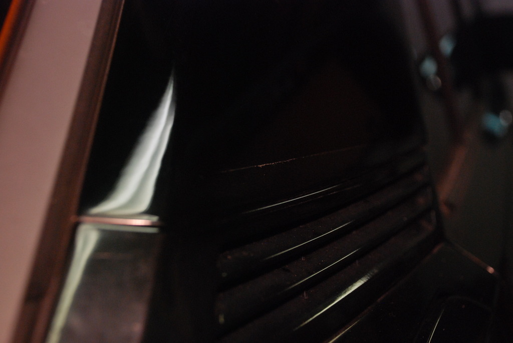

Noen skrekk bilder av hvordan lakken ser ut med rett lys. (Dette her er jo et ypperlig test objekt med så mange flotte riper)

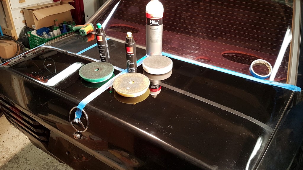

Diverse produkter og puter som ble brukt på Rupes MK2 15.
Bagasjerommet blir nok aldri strøkent uten en hellakkering eller enormt mye fylling av riper.

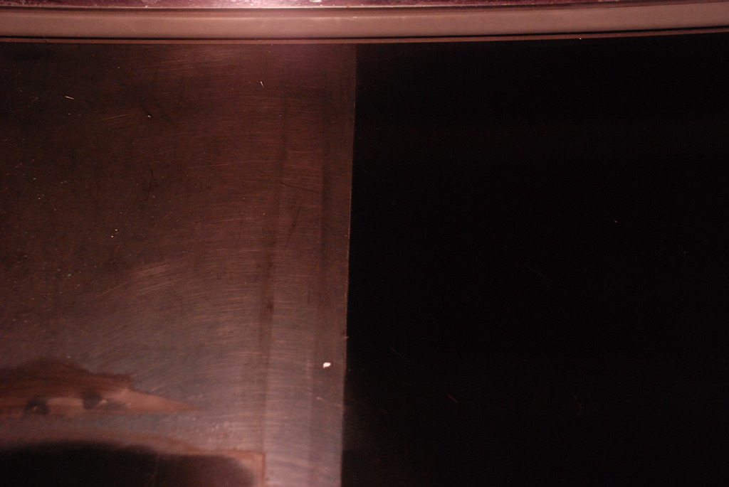

Noen 50/50 bilder av bagasjerommet
Med rett lys så ser det ikke så ille ut :unsure:
Vet faktisk ikke hva @Runey holdt på med her.. men det er tydelig at han kunne trengt et kurs i å ta bilder :P
Testing av Ibrid på C-stolpen
Smører godt på med polish når vi først holder på :P

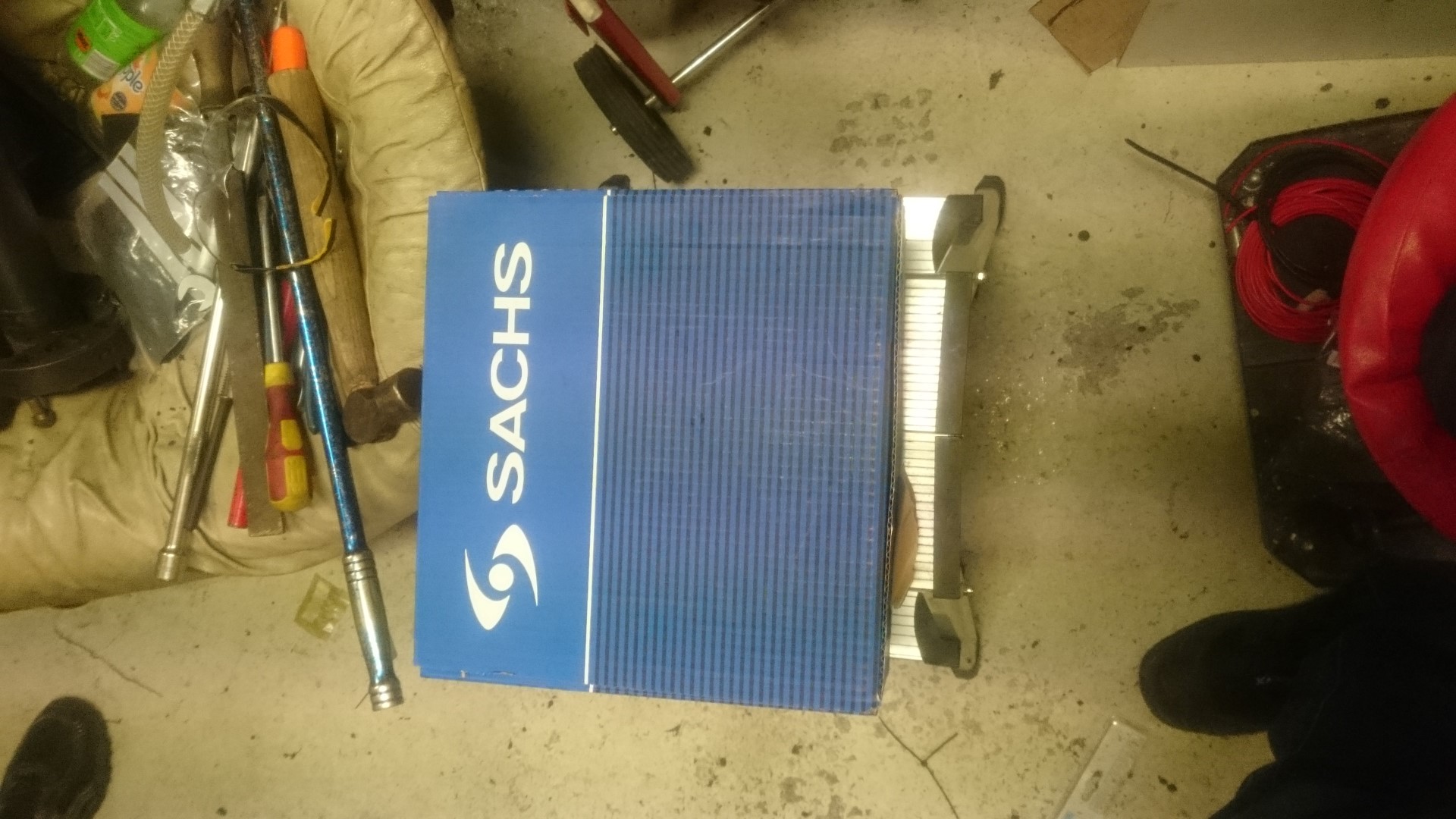

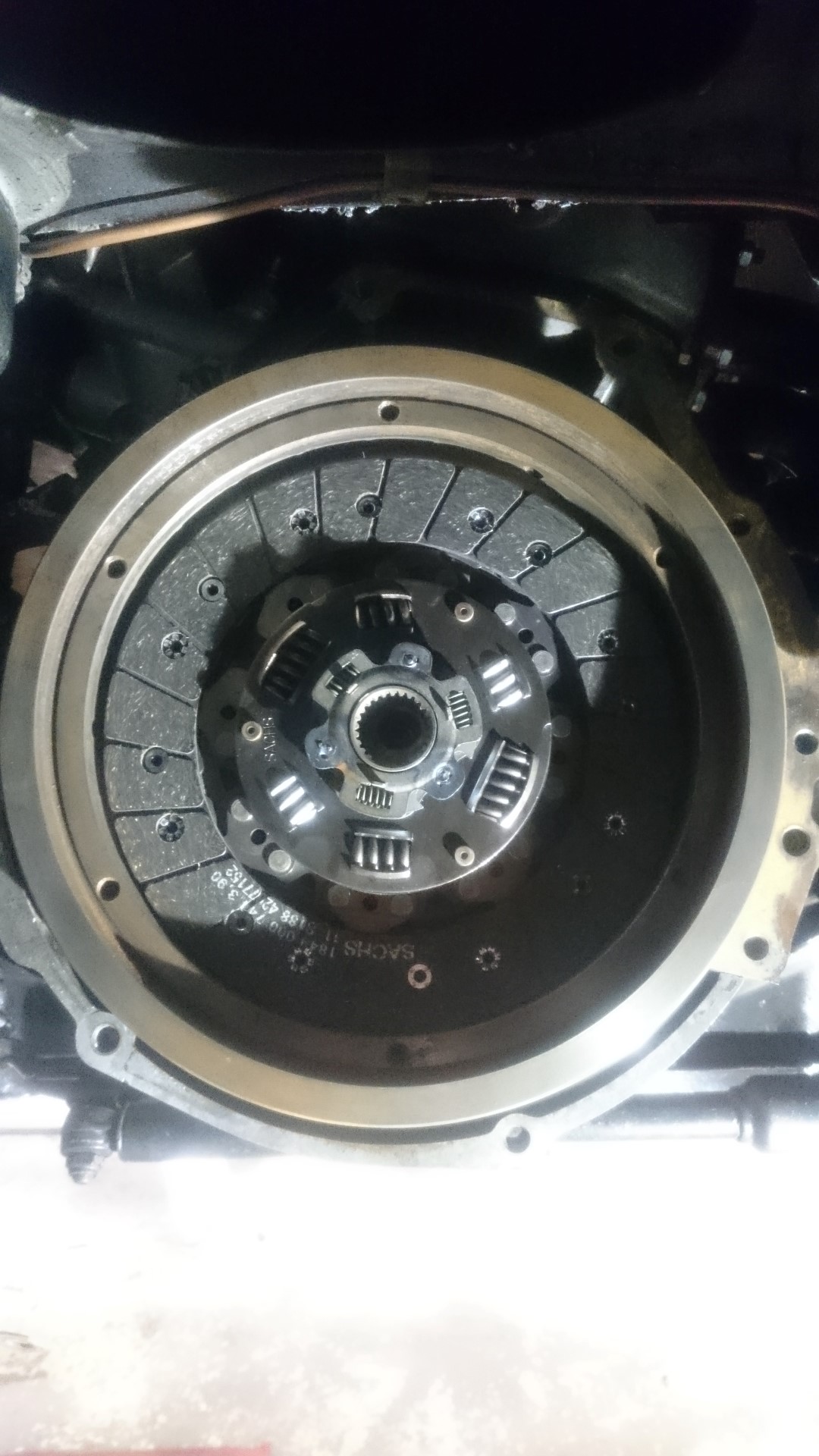

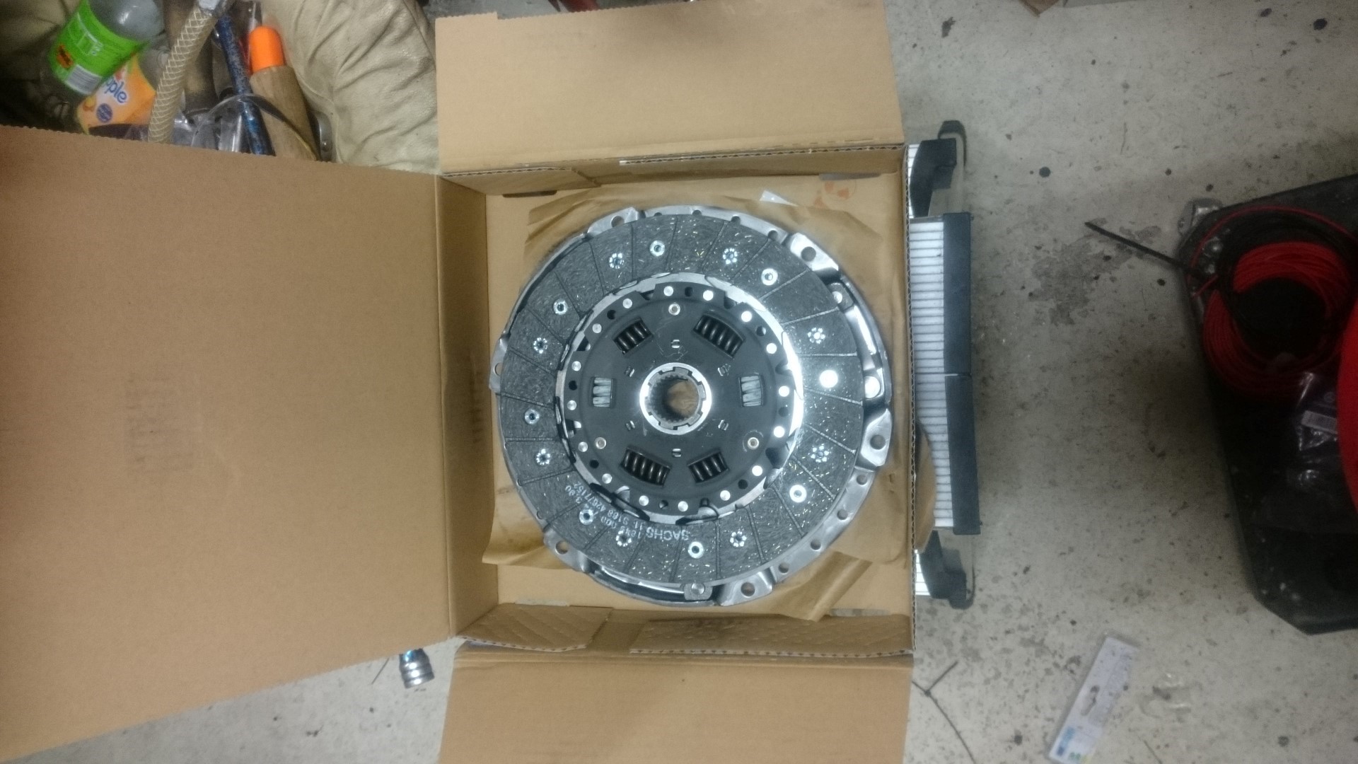

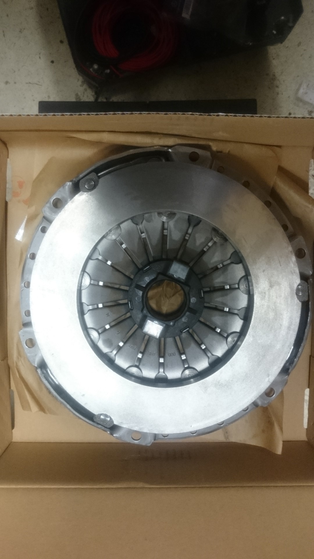

Har endelig fått meg en clutch og trykkplate som passer på det nye svinghjulet mitt.

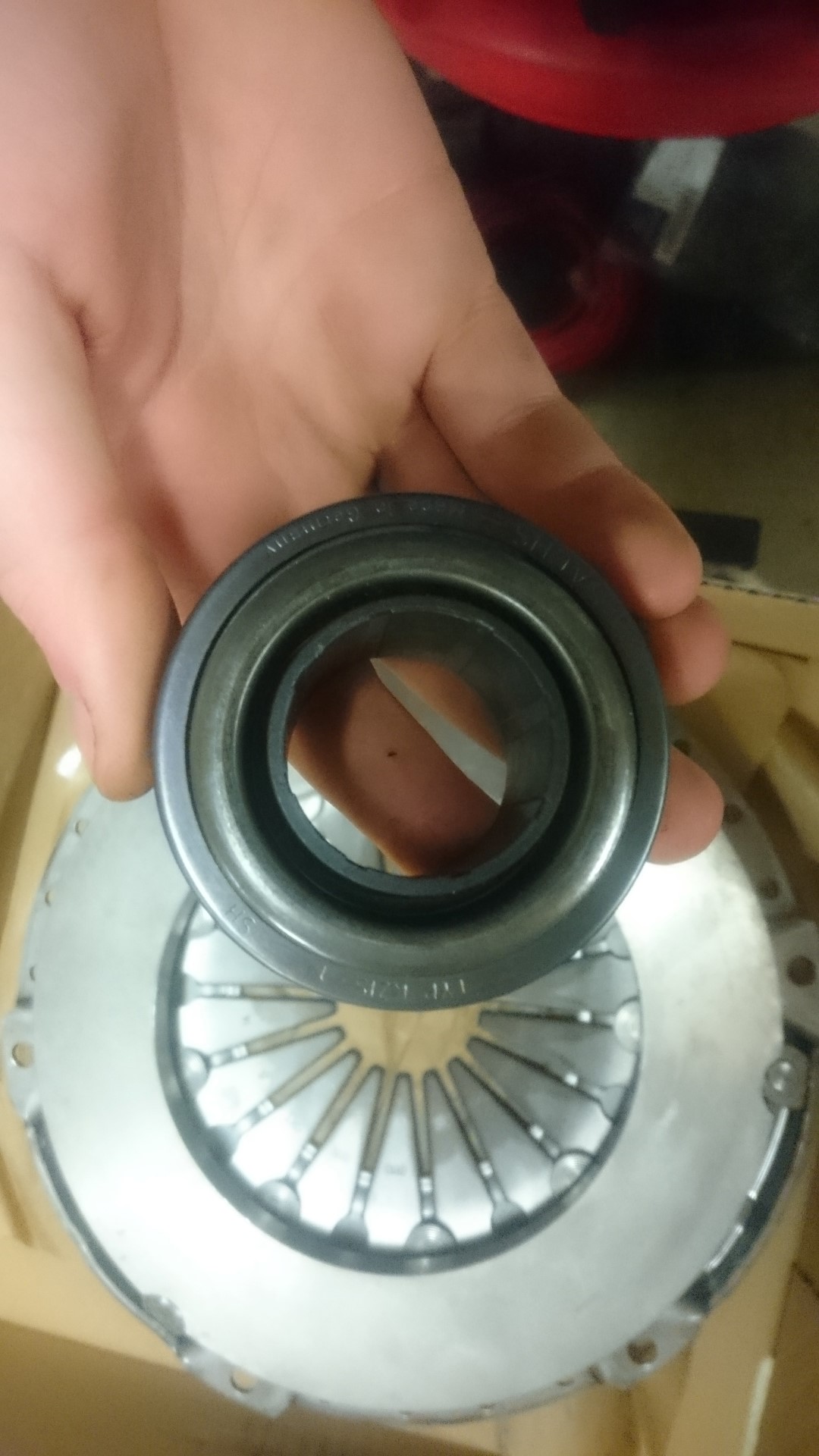

Utløserlageret
Hele pakken

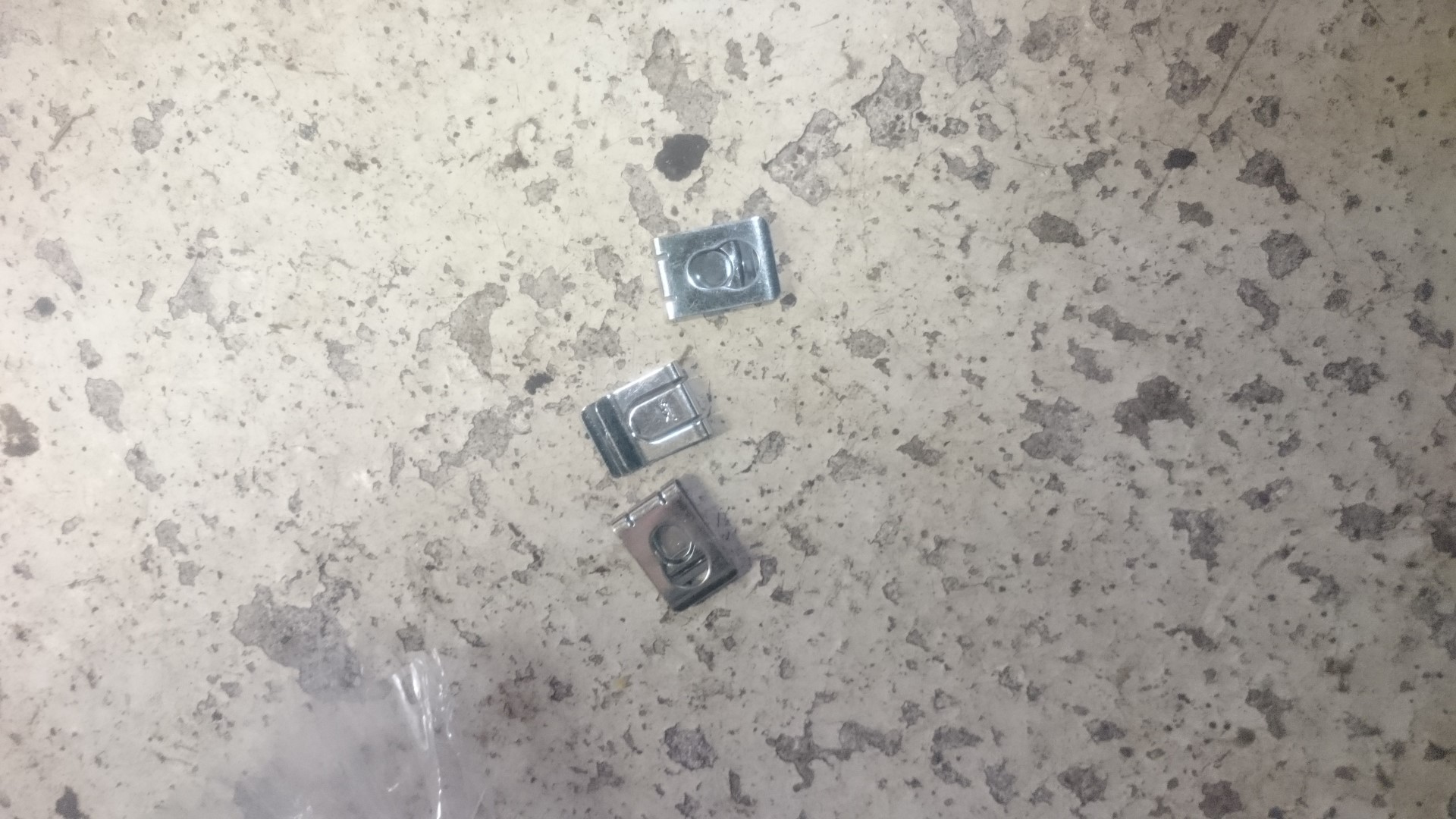

Nye klips til girstagene
Liten test at lammelen passer

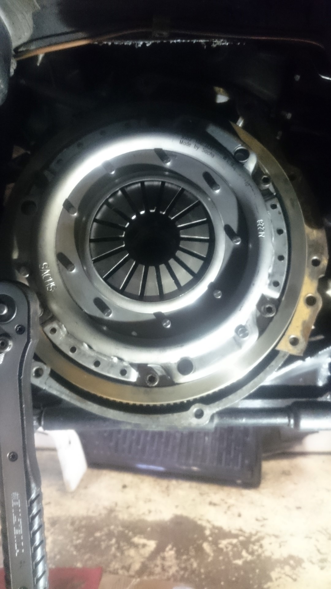

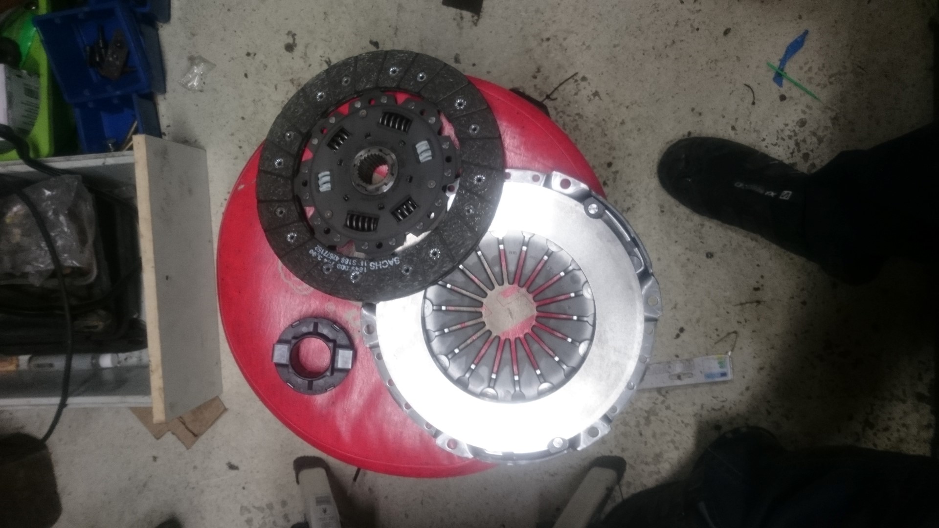

Trykkplaten

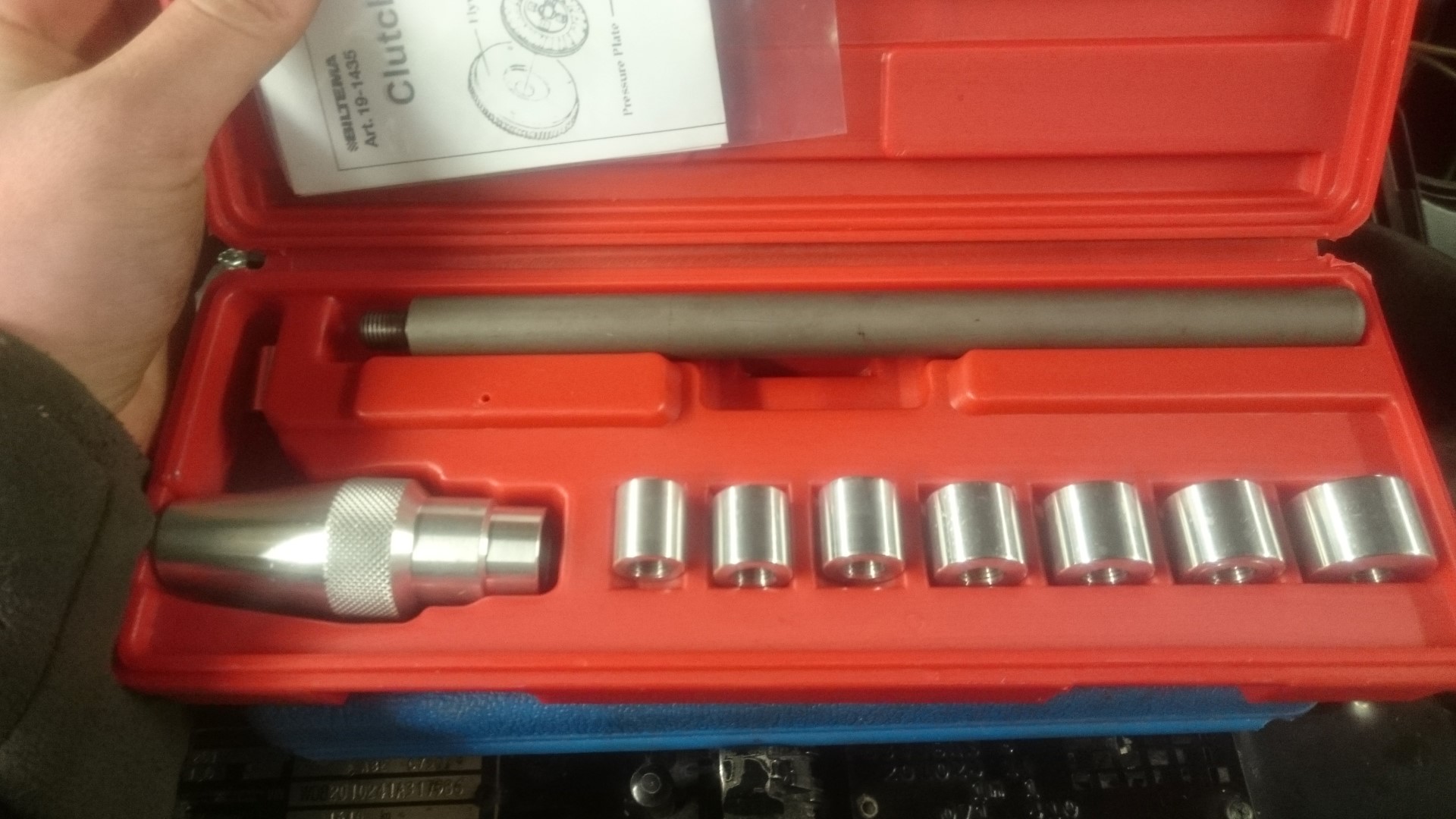

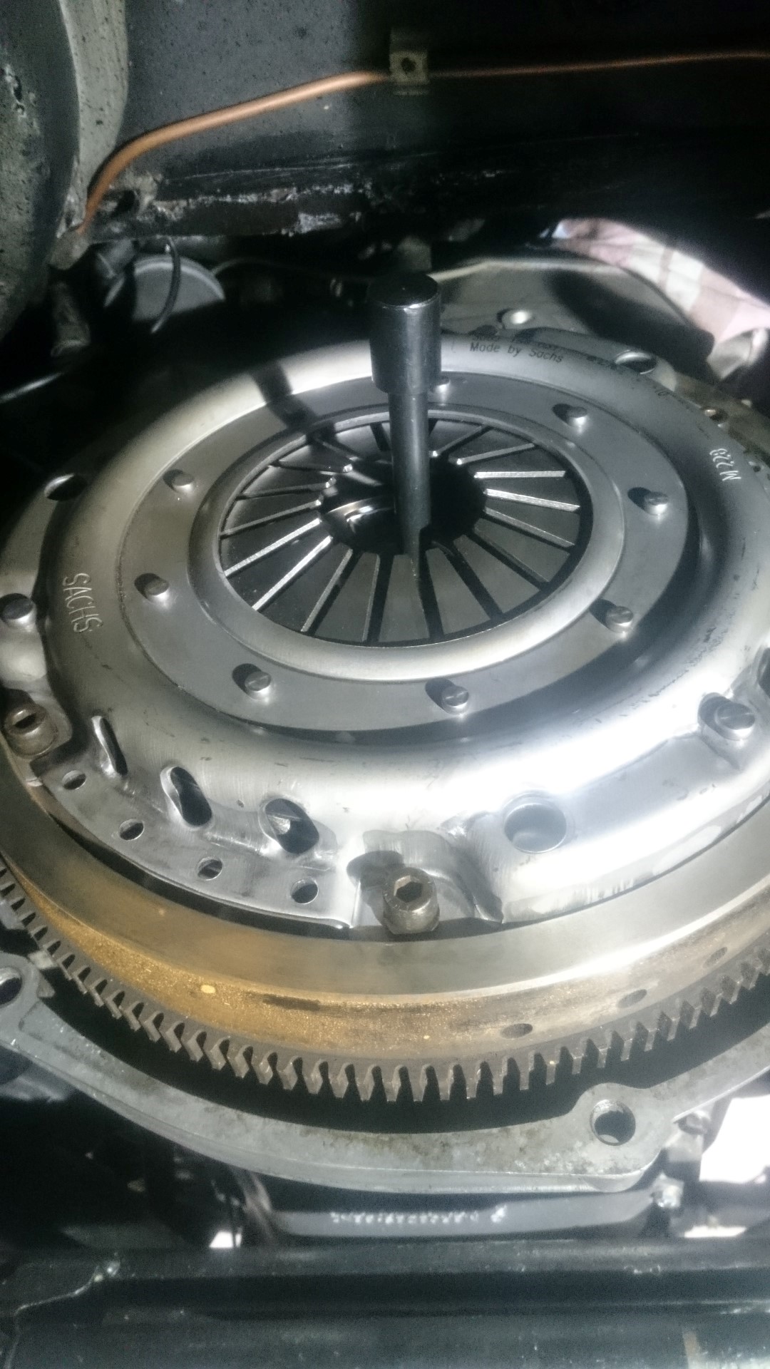

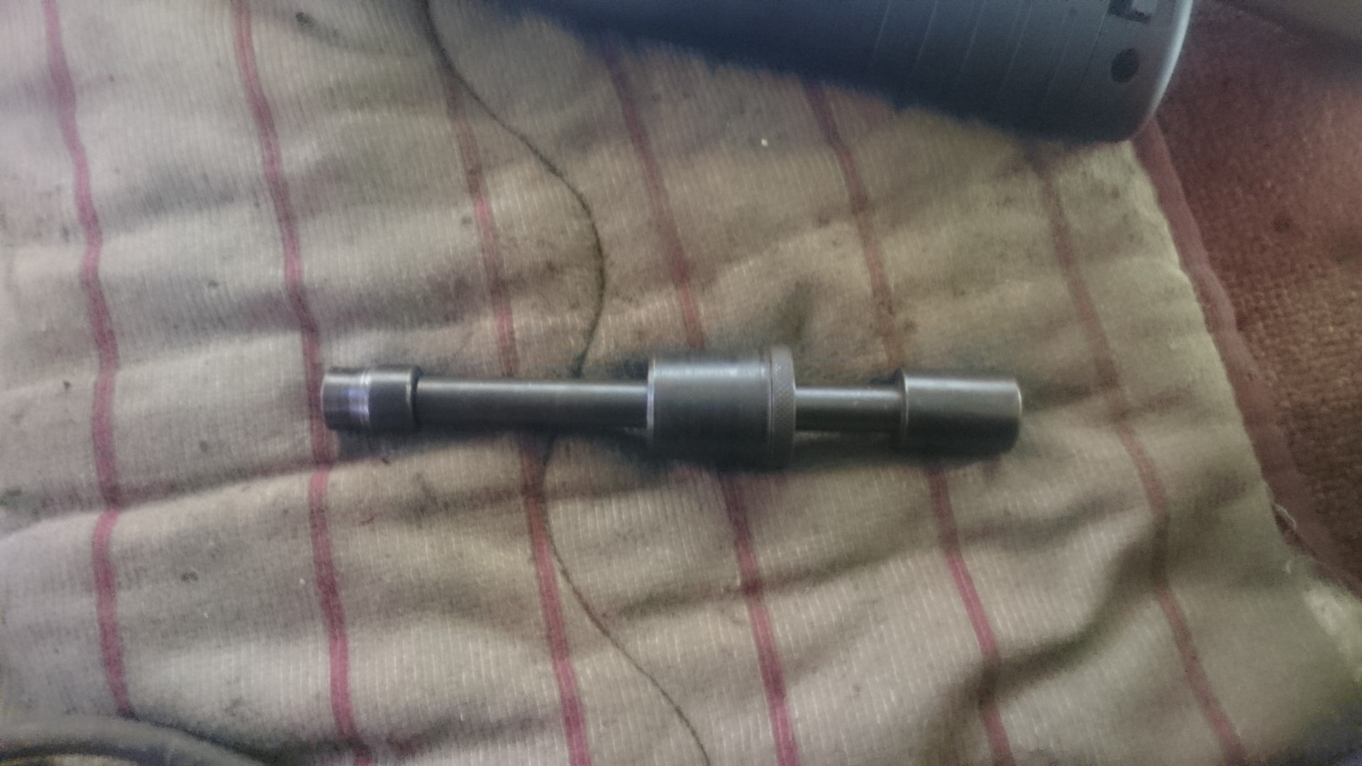

Sentreringsverktøyet (viste seg etter endel kødding med girkassen at denne ikke var stor nok til å få sentrert clutchen godt nok)

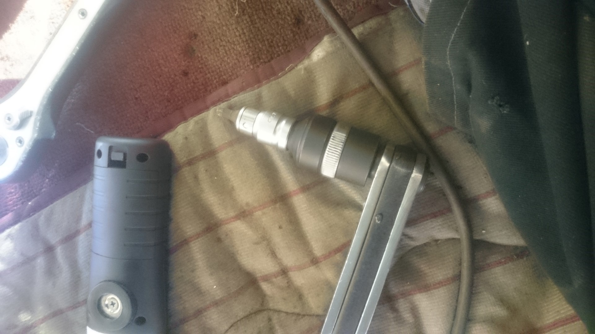

Trykkplaten ble trekt til med 25NM og "bygget" om momentnøkkelen til skralle med en hendig overgang fra biltema B)

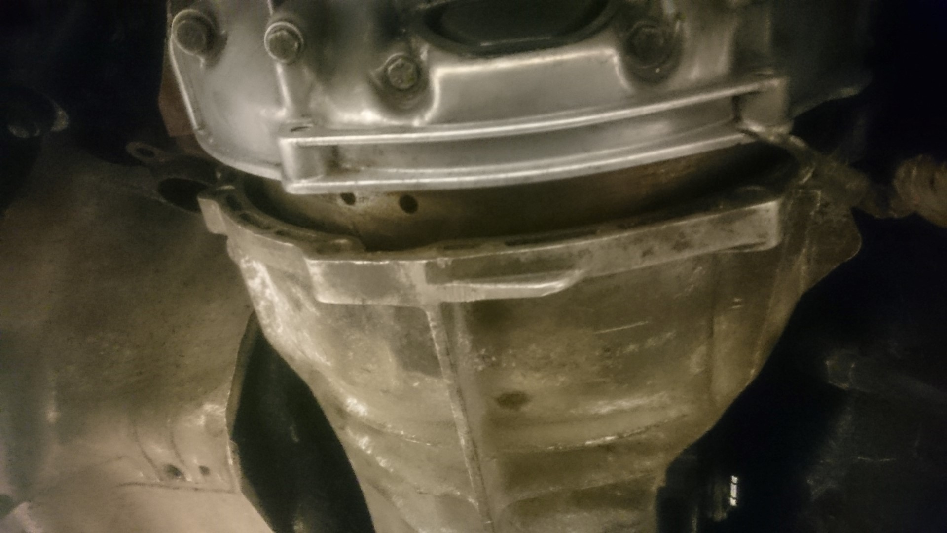

Girkassen komm ikke lengre enn dette så ble tatt ut igjen og ble liggende en dag før jeg gadd å prøve igjen :P

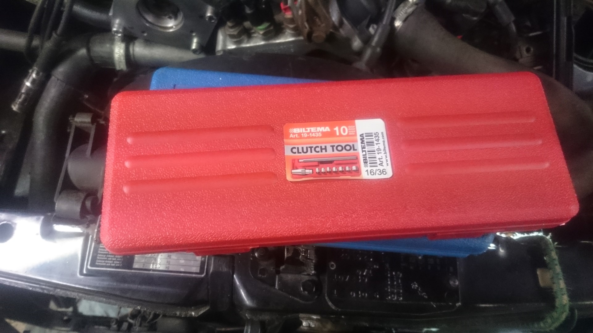

Kjøpte et nytt fancy verktøy fra Biltema til å sentrere clutchen med som var litt større enn det andre jeg brukte.
Med dette nye verktøyet gikk det som en lek med å få sentrert clutchen men fremdeles litt kødding med å få girkassen helt sammen men etter noen timer med banning og steiking så måtte den gi tapt å komme på plass :P
Så har fått montert alt sammen, har vist skrantet litt på ferdig bilder her. Ble også en test start med nye svinghjulet noe som gjorde utslagt med engang startet på første men stoppet etter ca 5 sekunder så vil tro dette er noe bensinstoff relatert feil så vi får ta også måle antall liter som pumpen leverer. Skikkelig kranglete dette prosjektet her men begynner å få følelsen for at vi nærmer oss noe.

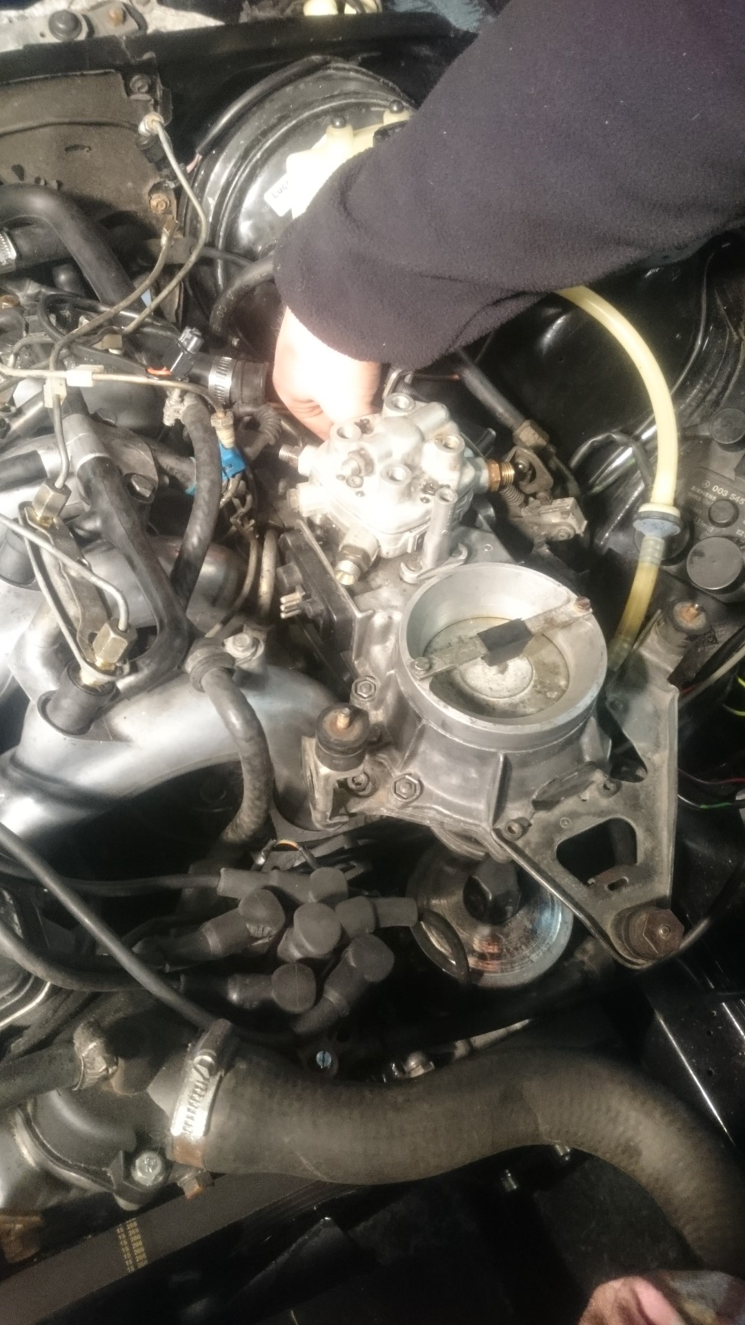

Men har vært noen utfordringer for å komme ditt, har demontert innsuget å sjekket etter lekkasje i belgen som ligger under, men var ingenting der heller så det var ikke så mye å se der mer :P
Her er altså traktoren igang, trenger en skikkelig justering og du kan høre kjeden rasle noe som ikke er bra ! :P så dette får bli neste prosjektet med å se på
Ny kjedeguide til kjeden
Den andre ble ødelagt når motoren raste og har fått høre det at du ikke trenger den :P men uansett får åpne opp å montere denne igjen. Demontering

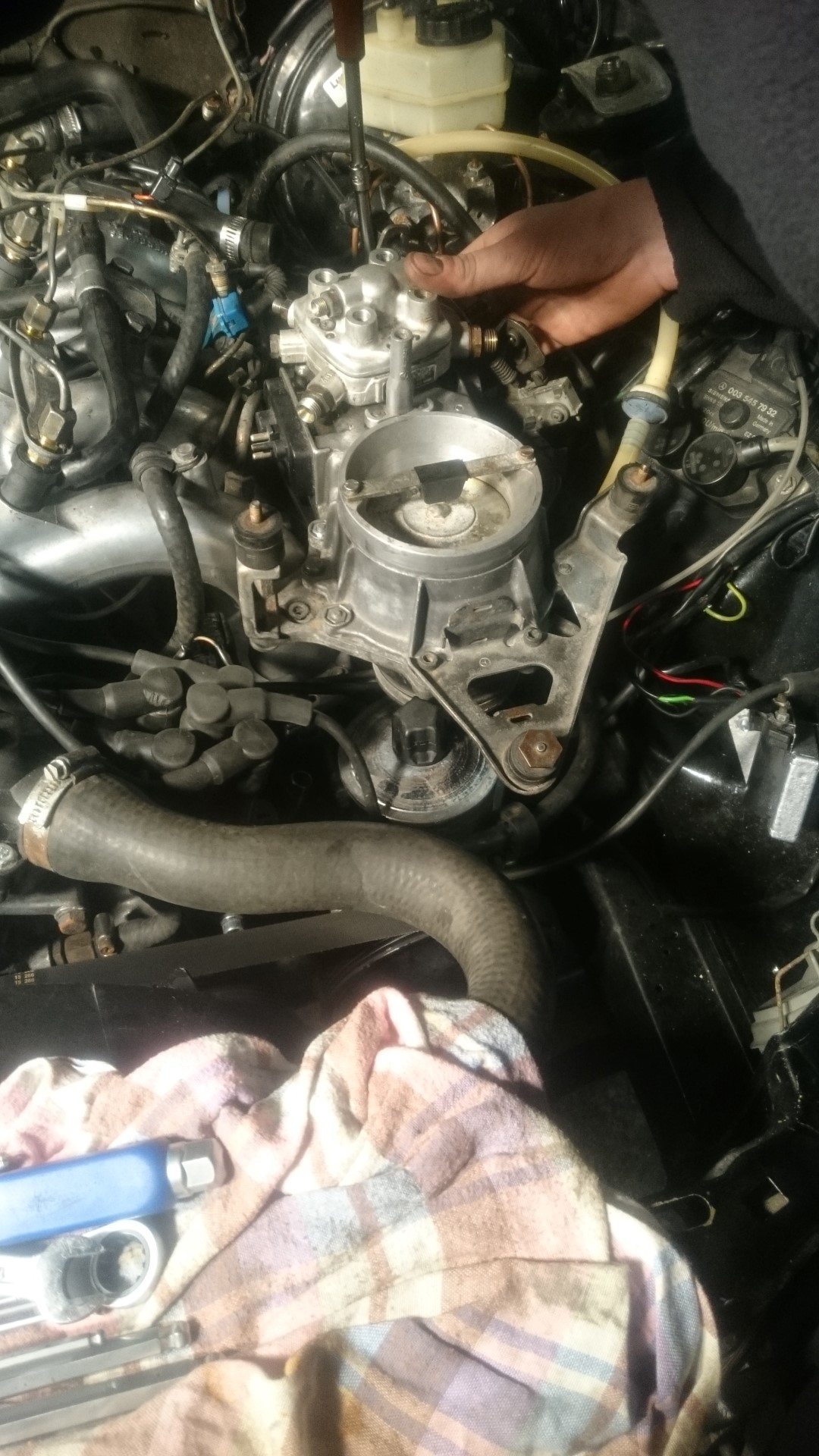

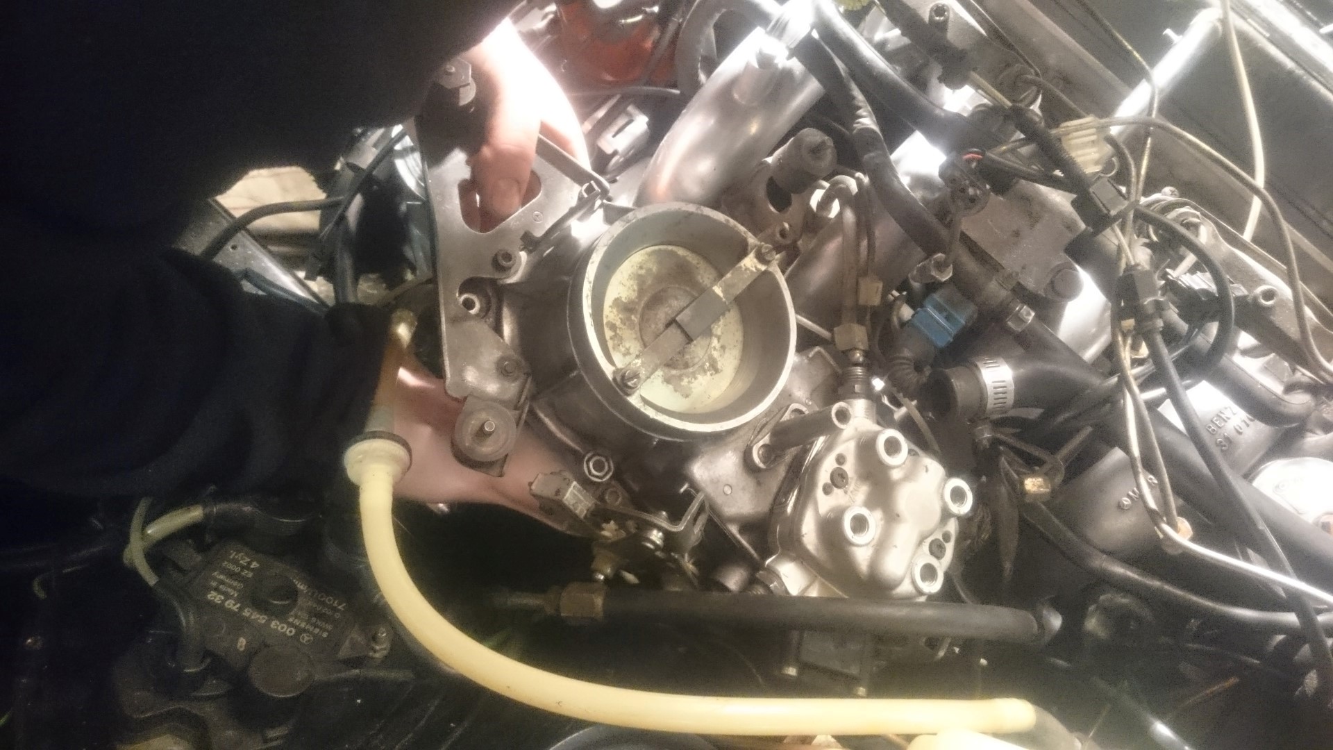

Då var  den ute

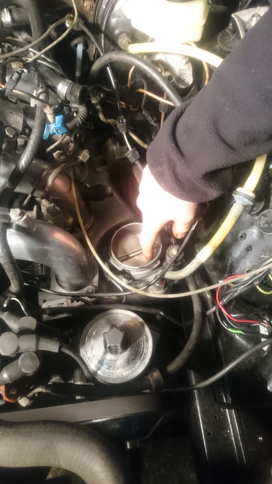

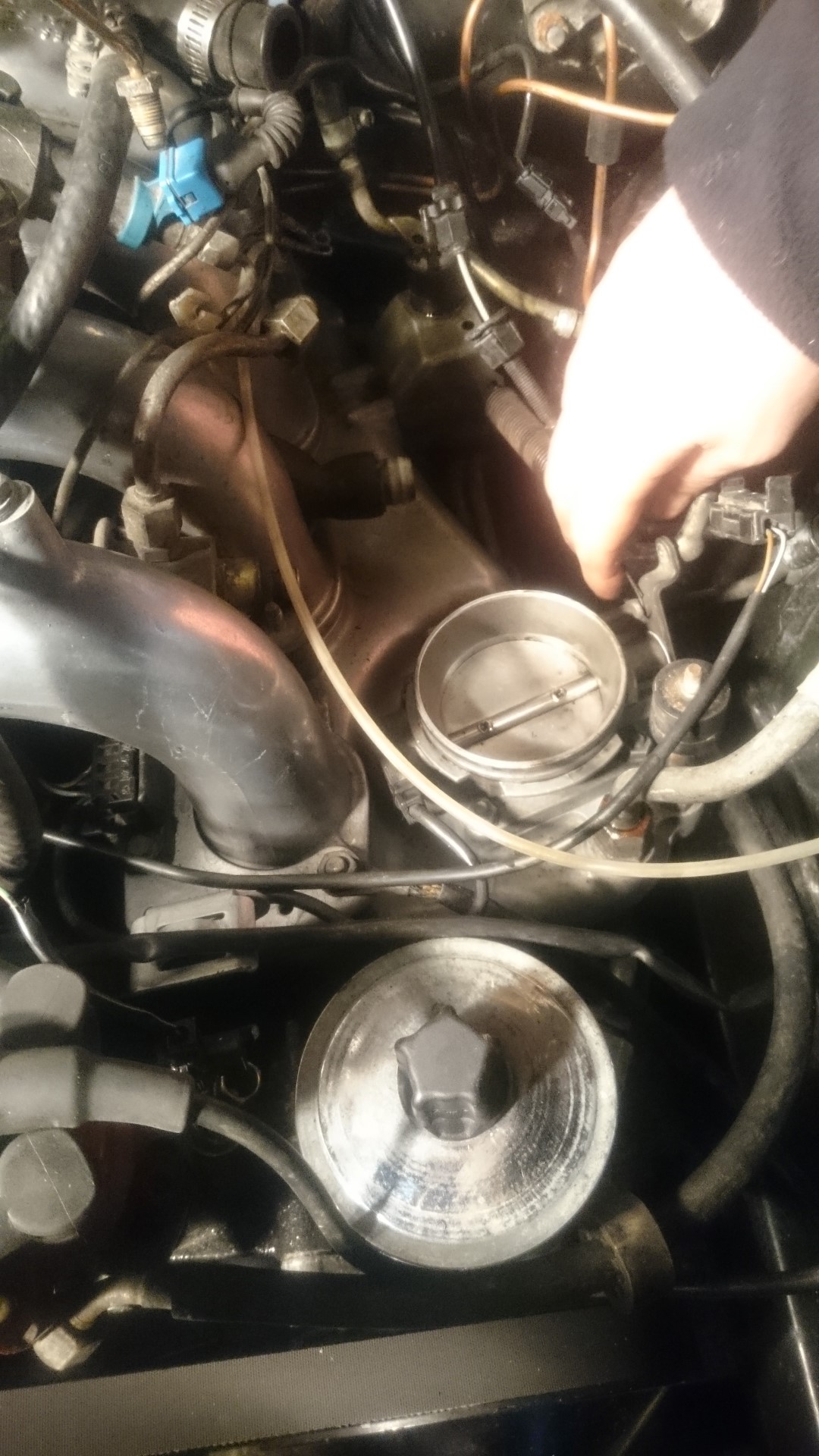

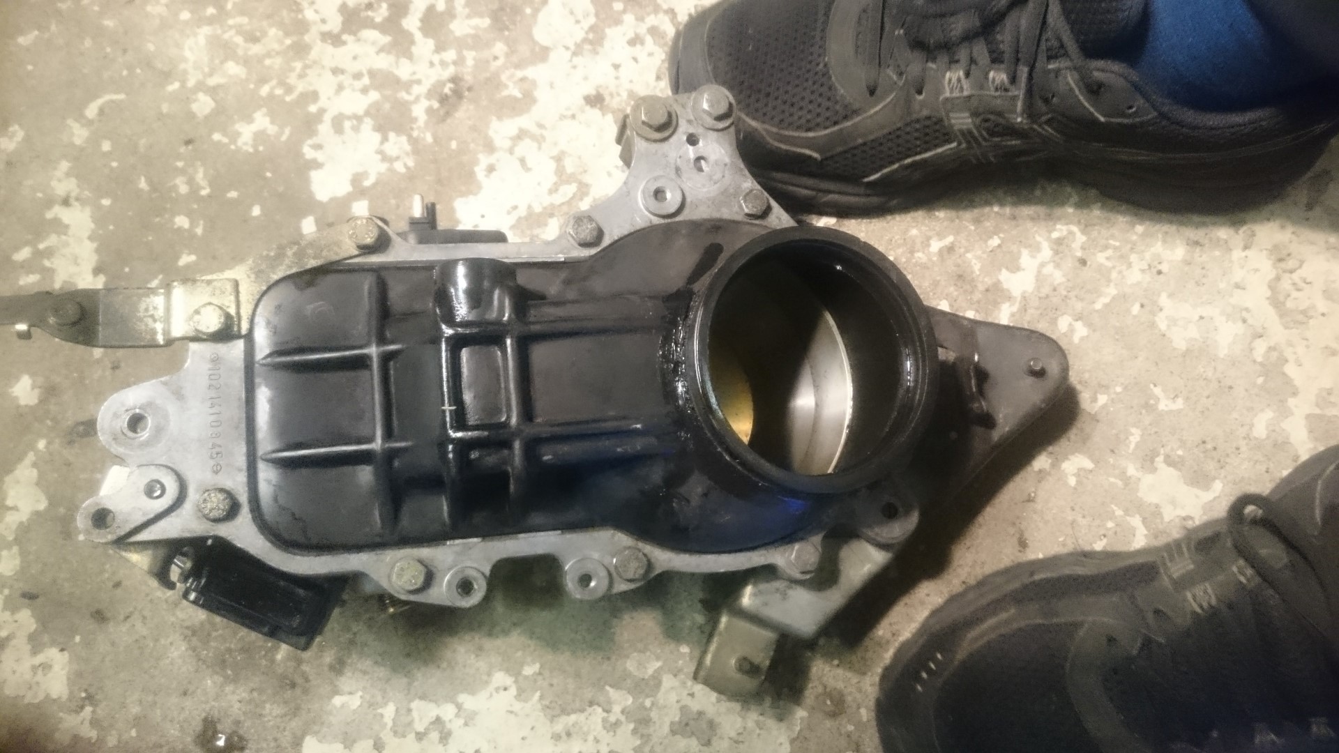

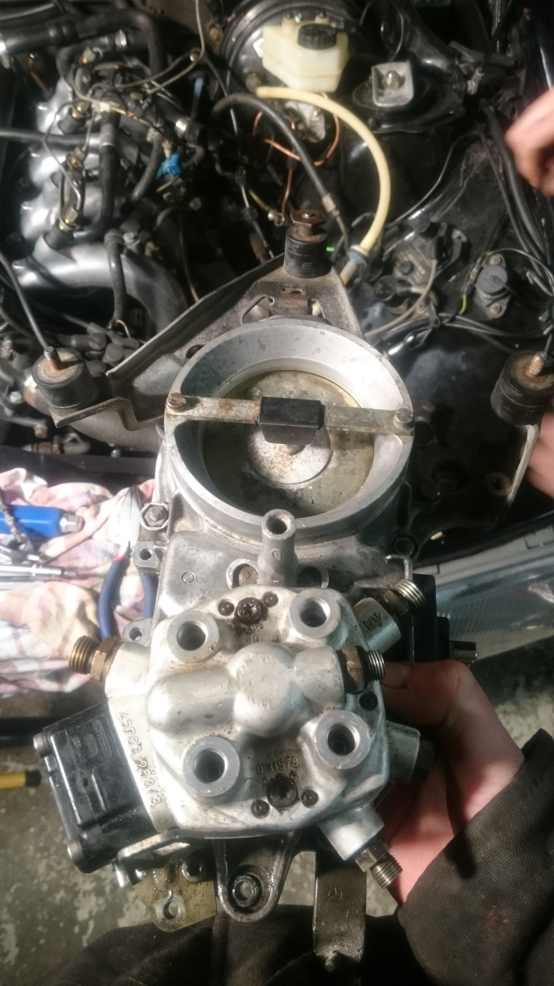

sjekker spjeldhuset, virker som det skal og er lukket

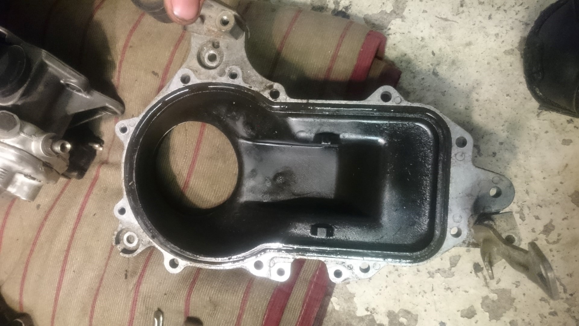

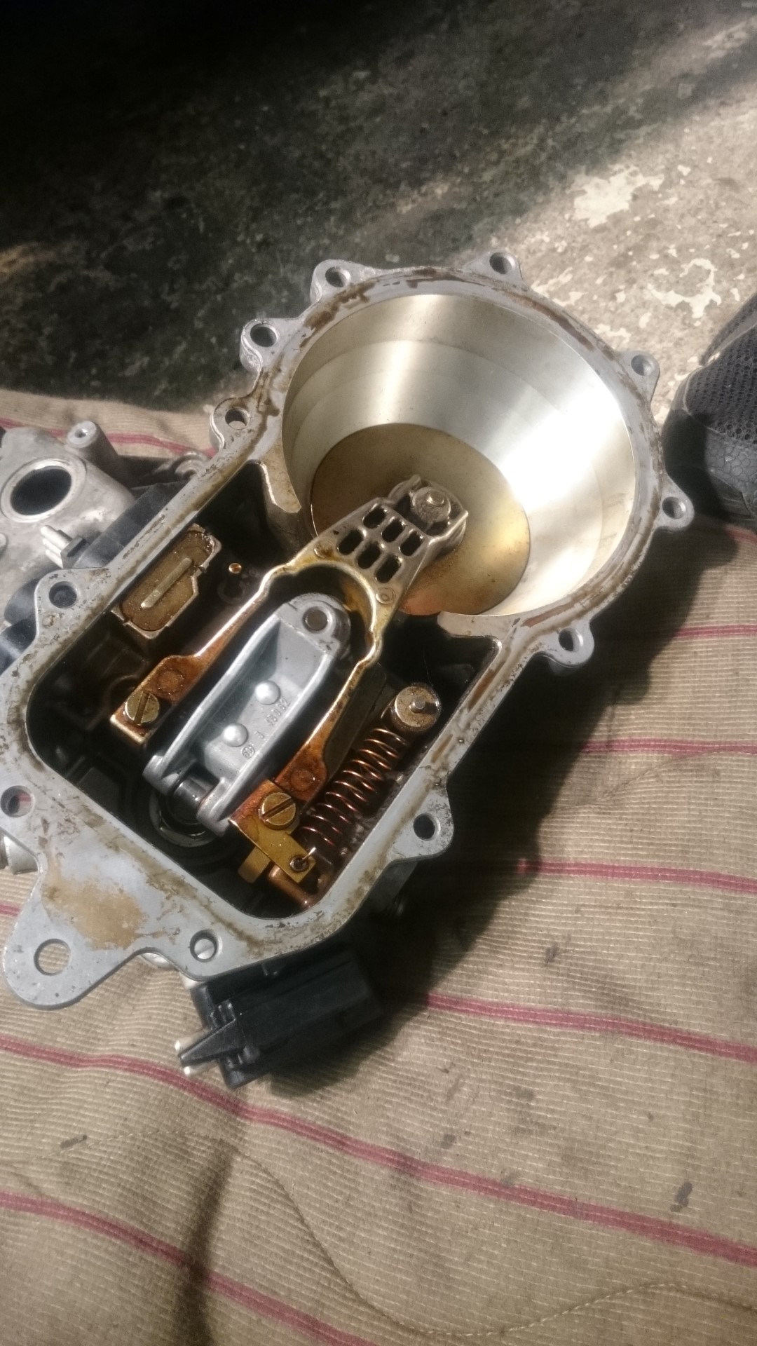

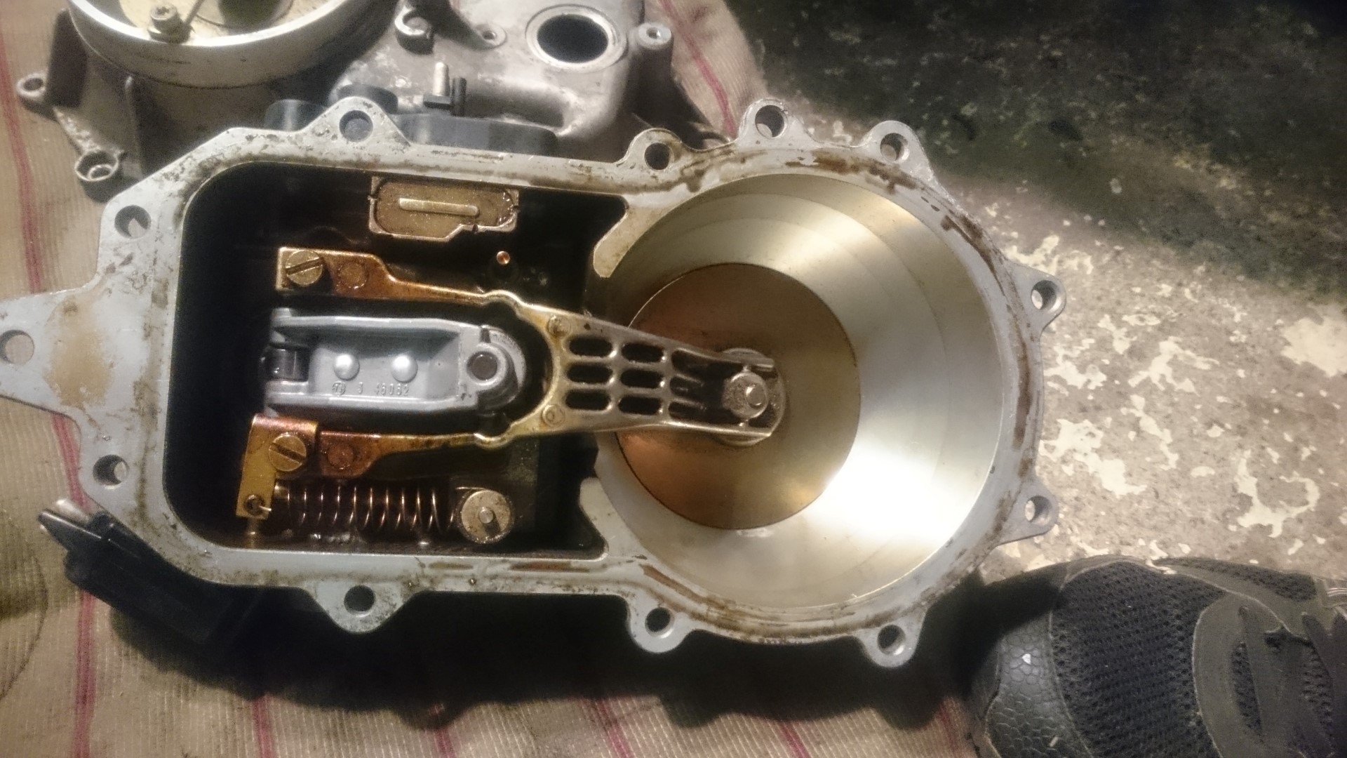

så over til denne igjen og demontere den for å se inni om det er noe feil
Lurte på om det var denne belgen som søg falskluft men viste seg å være tett
Det viste seg imidlertidig at vippetøyet/platen ligger litt lavt iforhold til hva den skal gjøre, men var bare å trykke på den så spratt den opp igjen og funket siden :P
Vippetøyet som er inni
Fant ingenting feil inni her så var bare å skru det sammen igjen

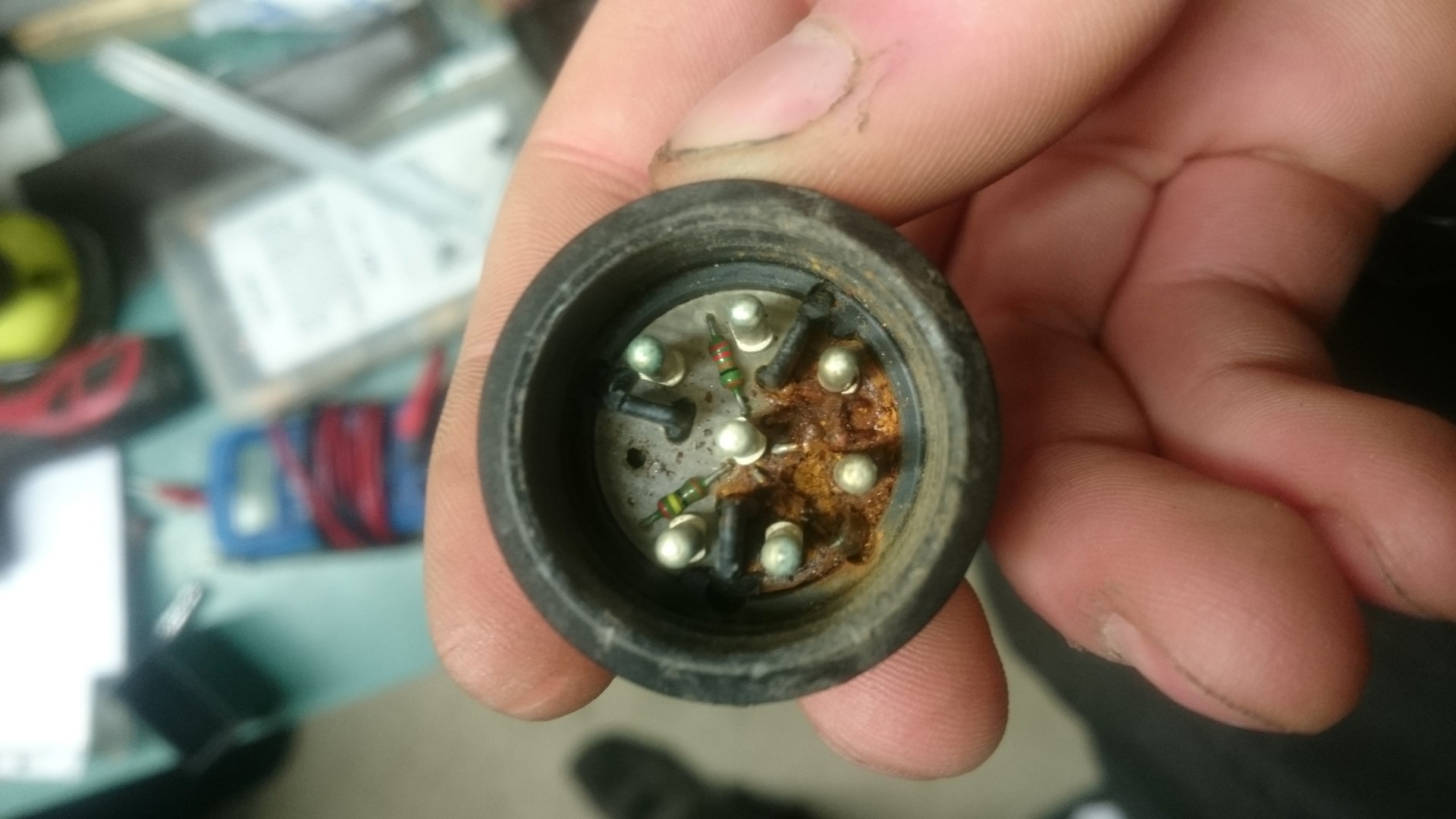

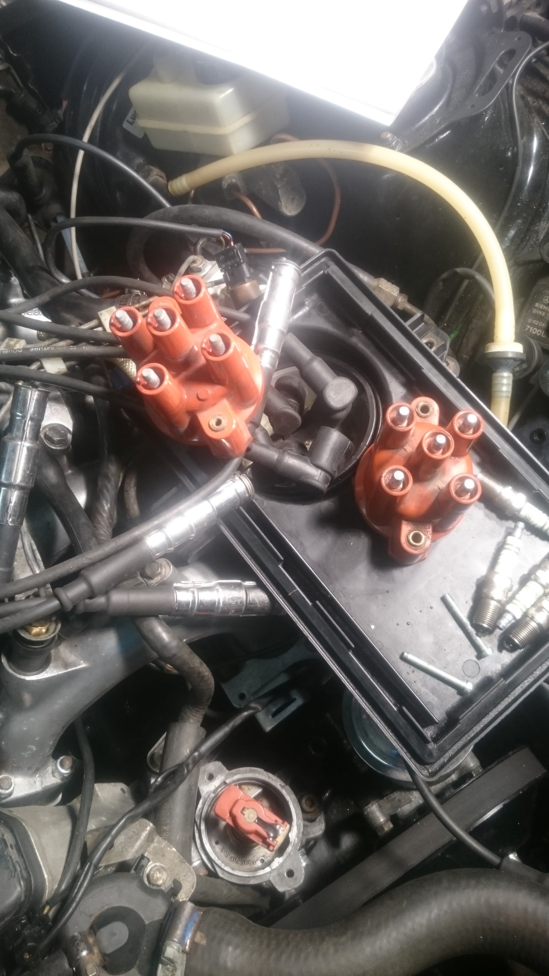

Sjekket deretter EZL og her var det en hyggelig overraskelse, denne som bestemmer hvilke tenning du skal ha iforhold til hvilken bensin du kjører på så må du justere denne. Tror jeg må investere i en ny, så dette funker :P

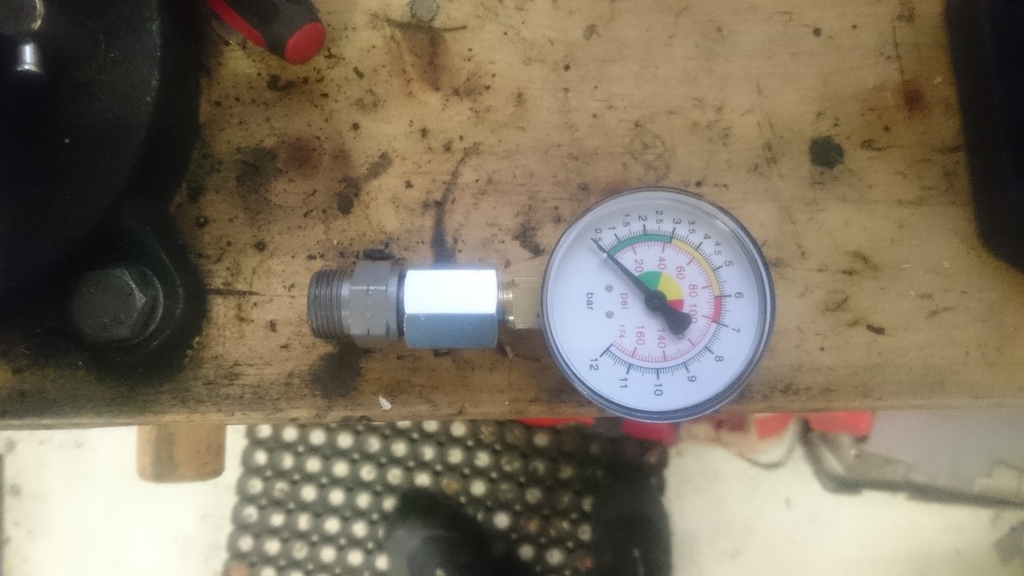

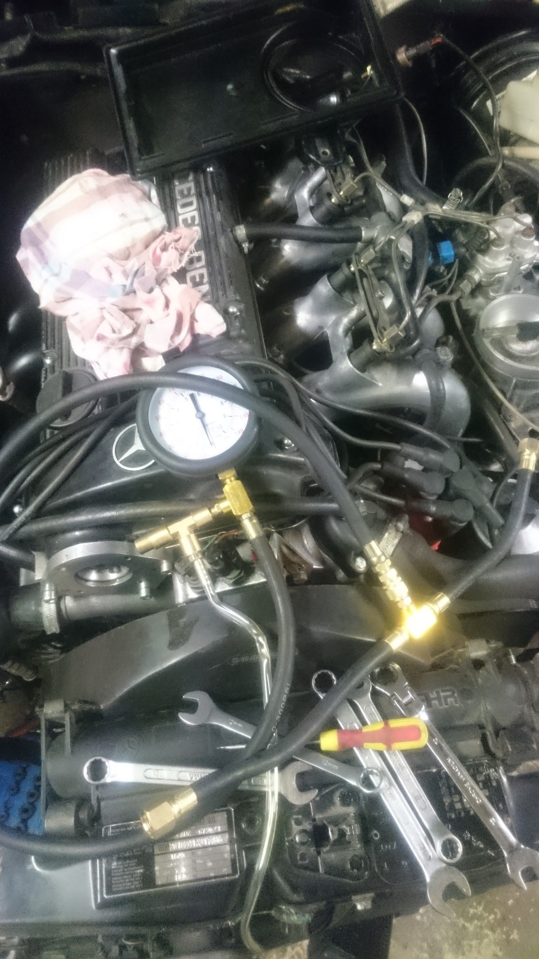

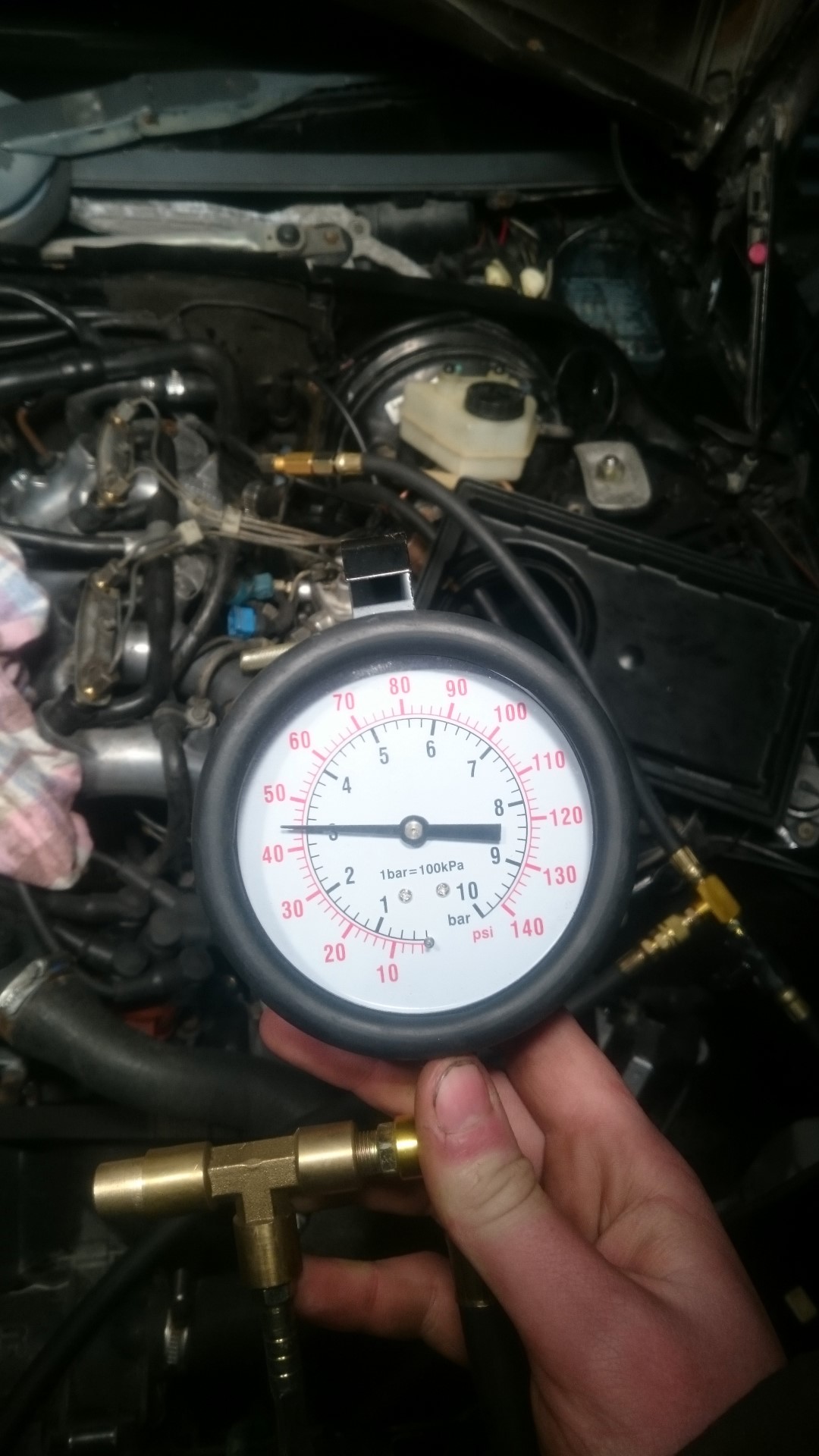

Det neste på listen var bensintrykket, etter å ha kjørt opp trykket til 6.2bar så sank det ned til 3bar å ble liggende der
Så sjekket jeg bensinmengden, den skal levere 1L på 40 sekunder, var vist ikke helt rein denne flasken så ble bensin med urge :P

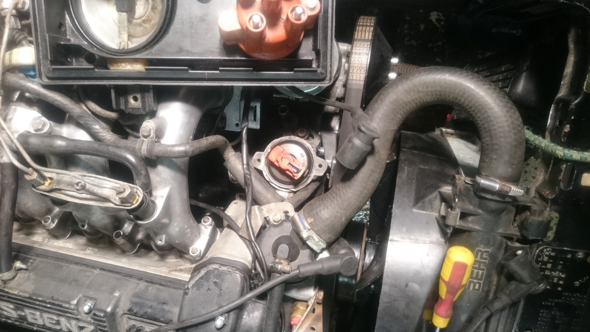

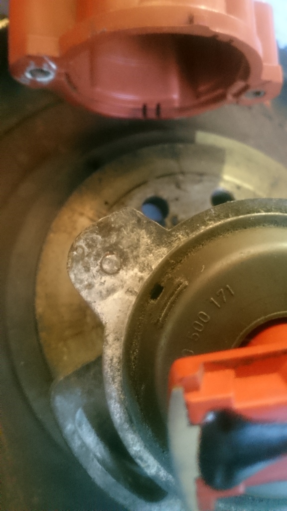

Så når ingenting av dette funket så gikk vi over til fordeleren for å se

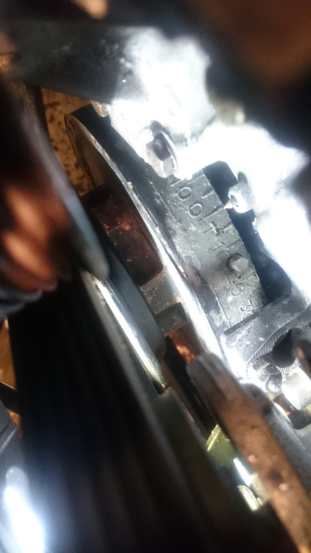

ble stilt inn på nytt med OT
Dette utgjorde ikke så mye heller, men etter en bytte av fordeler (Viste seg av den gamle fordeleren som stod på så gikk ikke stiften i midten ned på rotoren og fikk dermed dårlig gnist) og gapping av plugger samt et gammelt knep som å ta litt grafitt fra en blyant på den så begynte den faktisk å gniste som den skal. Så har allerede bestilt nye plugger som forhåpentligvis kommer snarest

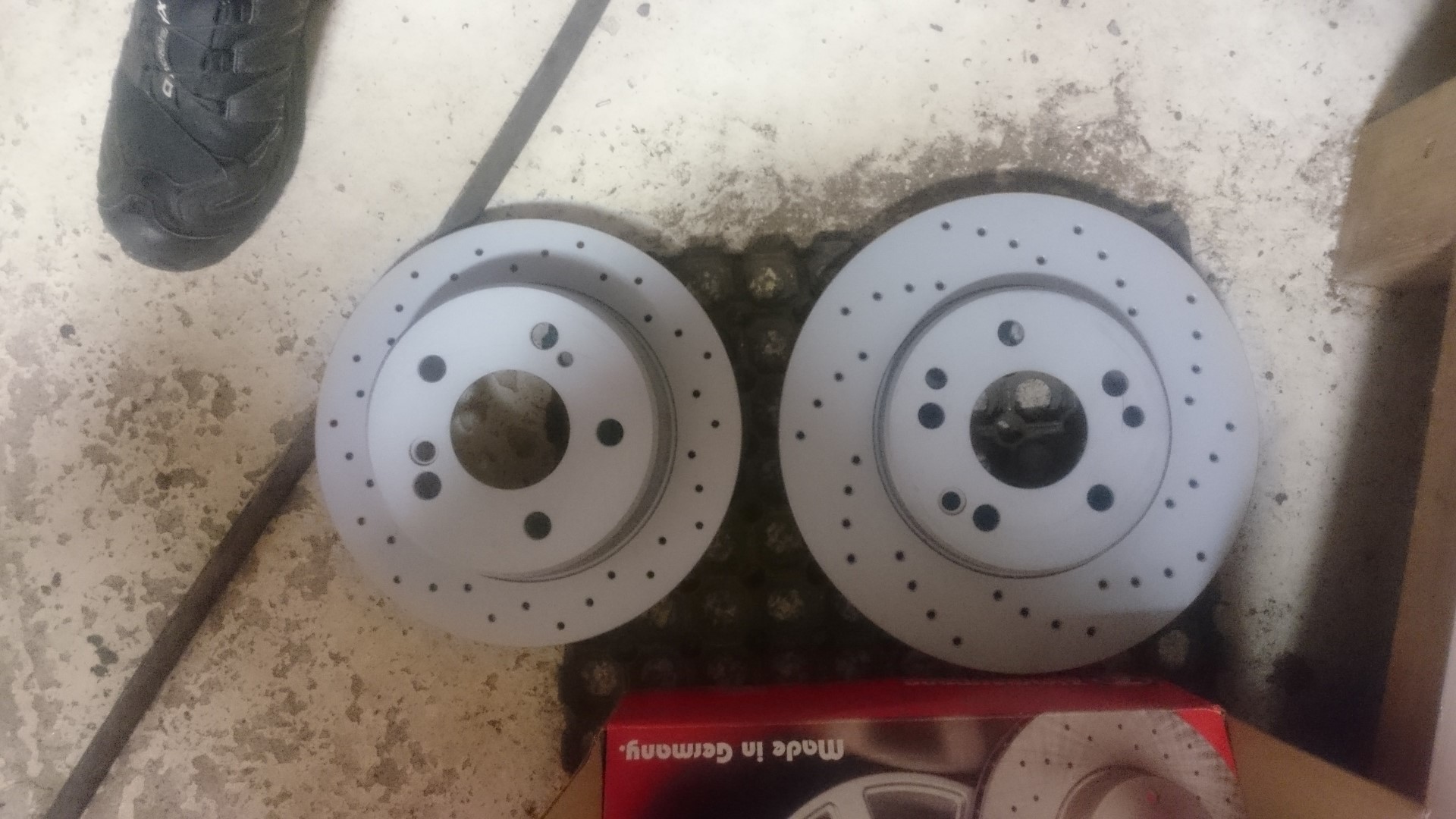

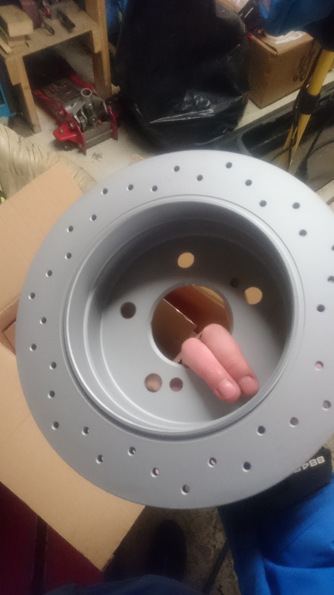

Liten oppdatering må til her også, prosjektet i seg selv står stille akkurat nå grunnet andre mercedes samt skole(bacheloroppgave [emoji20])
Men handle nå litt deler her og der når muligheten byr seg så ble handlet inn nye bremser + klosser og når bilen ikke har abs så kan det være greit med noen skikkelige skiver og klosser så ble handlet Zimmermann sport skiver med tilhørende klosser
bGVqGX.jpg fremme og brembo klosser bak
Rød lapp [emoji14]
Bruksanvisning
Skivene fremme 284mm
Skivene bak 257mm
Sammenlignet [emoji14]
Klosser
Klosser bak
Klosser fremme
