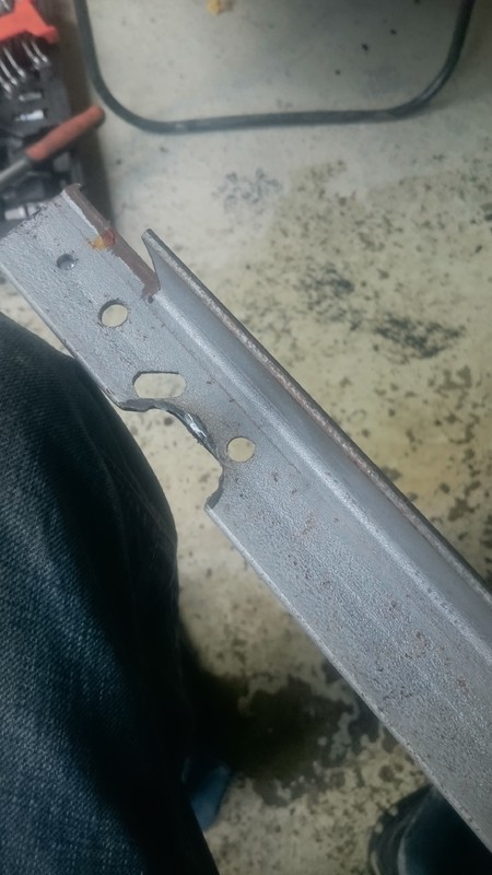

Har laget meg et "verktøy" som egentlig bare er en kantprofil på ca 1meter som er borret hull i så det passer med hullene på "balansehjulet"(der hvor timingen står) som enkelt lar deg trekke til. Evt er det bare å bruke en muttertrekker, det jeg har brukt når bolten skal av :) Men etter dette så måtte jeg sveise på en forsterkning siden den hadde en tendens til å bøye seg.
Husker ikke helt hvor mange NM som skal til, men tror det skal stå inni tråden en plass :P

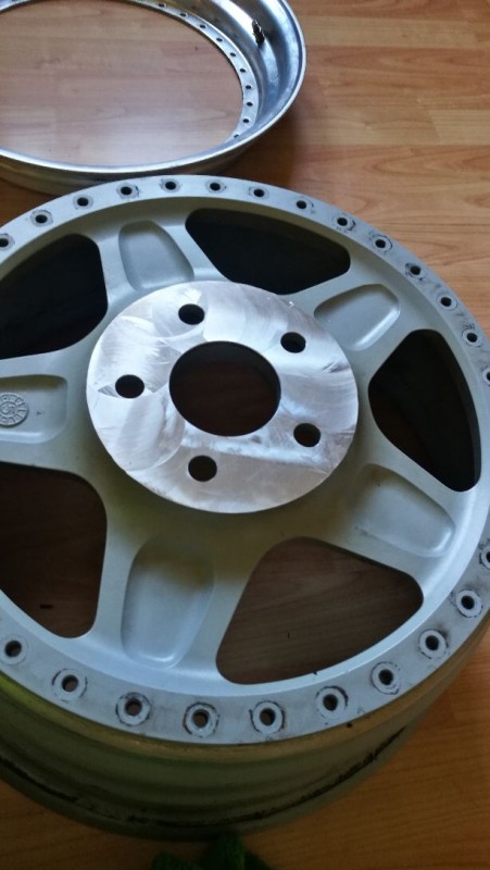

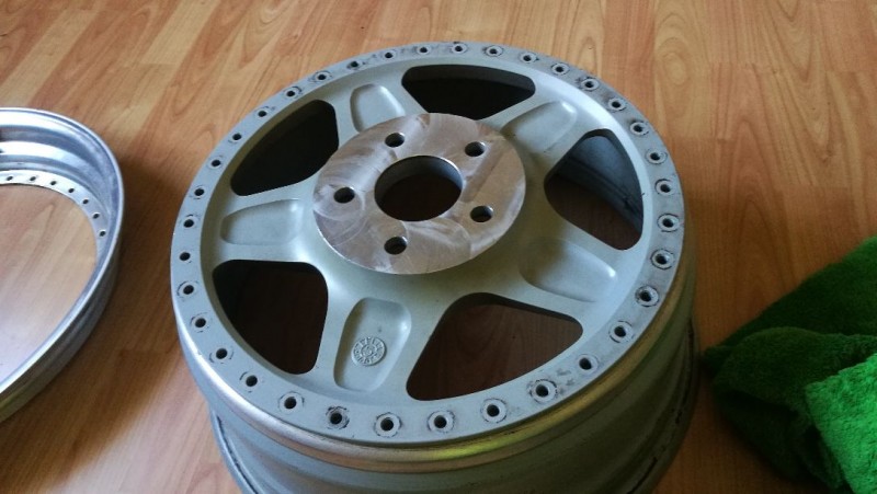

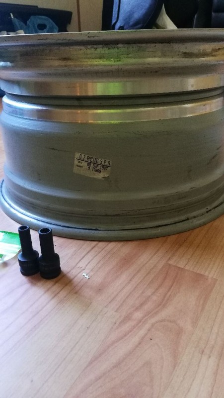

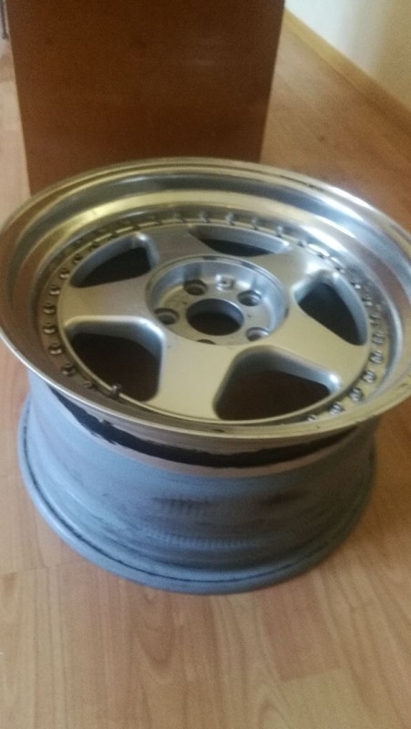

Har fått skrudd sammen felgene og fått dekk på disse, men viste seg at 245/40/17 ble litt i breieste laget bak på min 190 :huh: så får se hvordan jeg løser dette om det blir nye dekk der også. Fremme ble det 215/40/17 så der subber det ikke noe særlig.

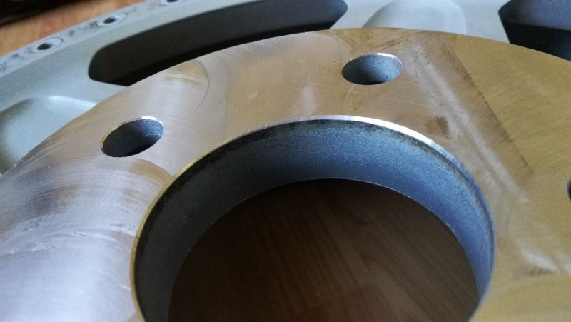

Noen flere bilder av senter som ble frest av.

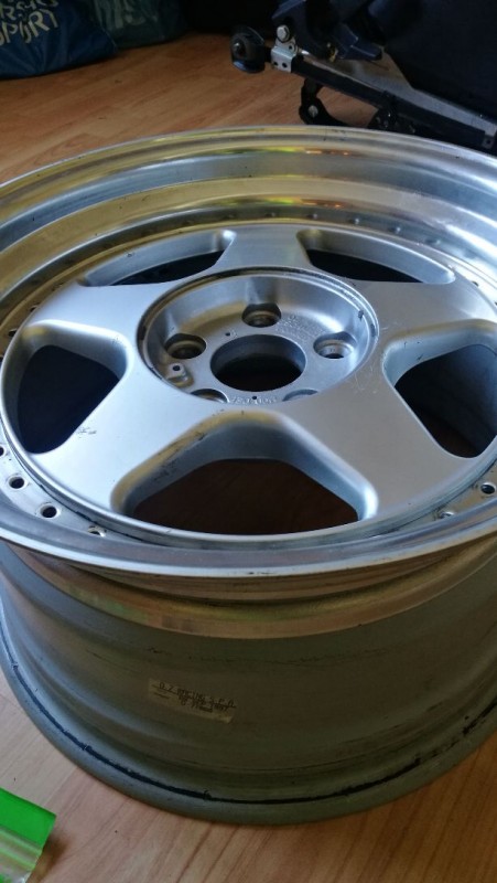

klar til å skru sammen felgen

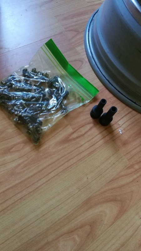

Skruer + piper blir nok nye skruer på sikt når felgene blir overhalt igjen

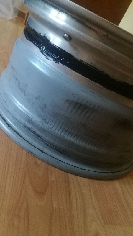

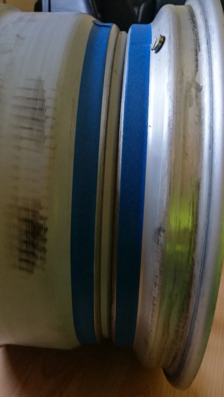

Pusset kanten og klar for en liten runde med teip for å få en fin "bead" med RVT silikon
Teipet og klar
Fått på litt silikon, ble ikke helt perfekt. Men det er jo innside av dekket og så lenge det er tett :lol:
Fikk vel omtrent herde 1uke før jeg satte på dekk igjen
Montert på bilen senket 45/45mm, tror det må være noe uklart bilde :P blir å bruke på denne frem til 16v'en blir ferdig evt om det blir nytt sett med futura på den det gjenstår å se :lol:

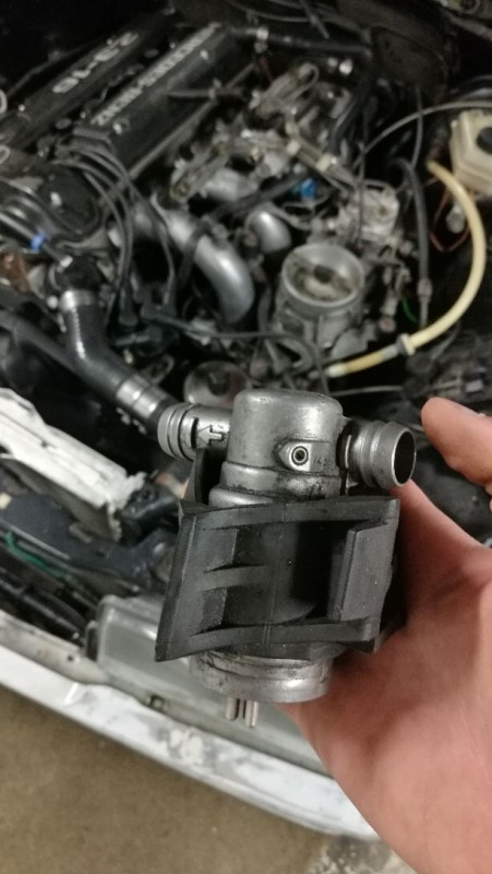

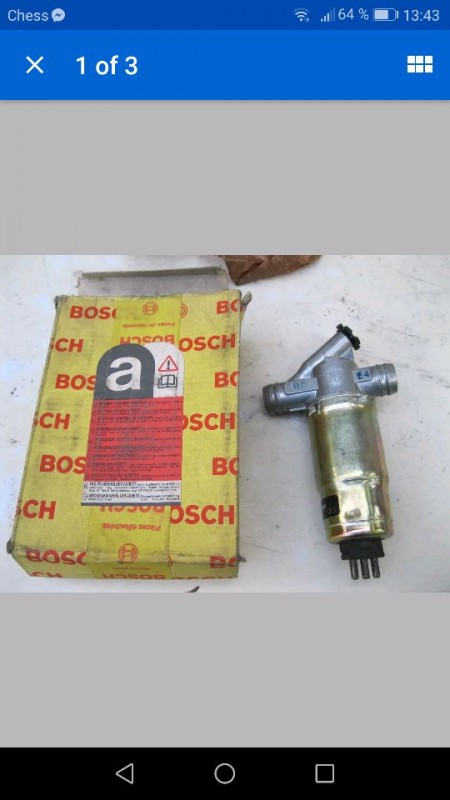

Ny del bestilt, ble NOS da ny fra bos koster en liten formue.

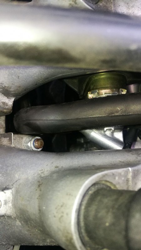

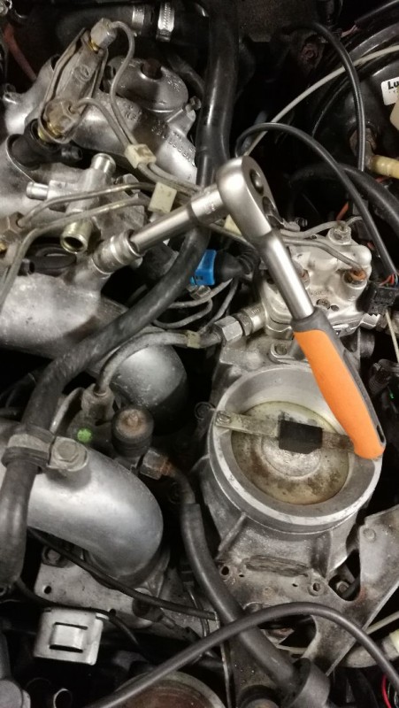

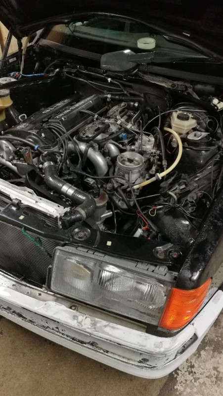

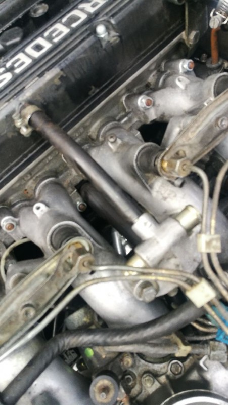

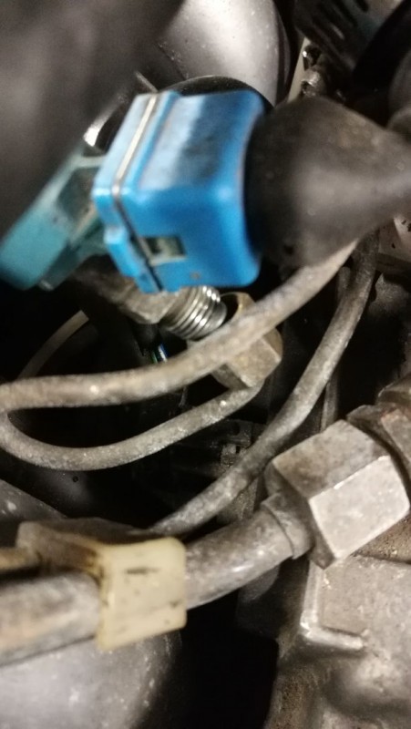

Fått bilen i garasjen og klar til å skru ut ICV.
Løsner først kontakt og bensinrør innpå kaldstart dysen
Av med slangene som går innpå
løsner skruene deretter :P
Etter litt frem og tilbake så kom den ut

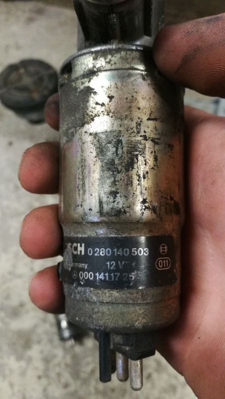

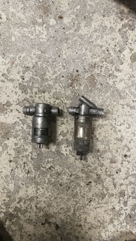

Ny type ICV som jeg fikk, men viste seg at den ikke passet.
Litt forskjell i lengden, og 3 kontakter på den ene også en justeringsskrue.
Så det blir spennende å se om den nye vil gjøre underverket eller om vi må forsette feilsøkingen over på andre kontakter, ledninger og om de forskjellige sensorene får den volten/motstanden de skal ha.

Dette er vel tomgangsregulator som står på 2literen, er den kompatibel med denne motor?
Ja, den som kommer fra 2l(mulig 1.8 og 2.3) passer ikke over siden den har 2plugger i bakkant og på ledningsnettet i bilen har pluggen 3 innganger. Så det gikk ikke så bra. Også har 16v en stille skrue på tomgangregulatoren som er knekt på den min [emoji14] Også er den litt tjukkere og litt kortere i utformingen så passer heller ikke i feste inni innsuget [emoji4]

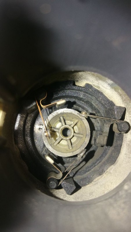

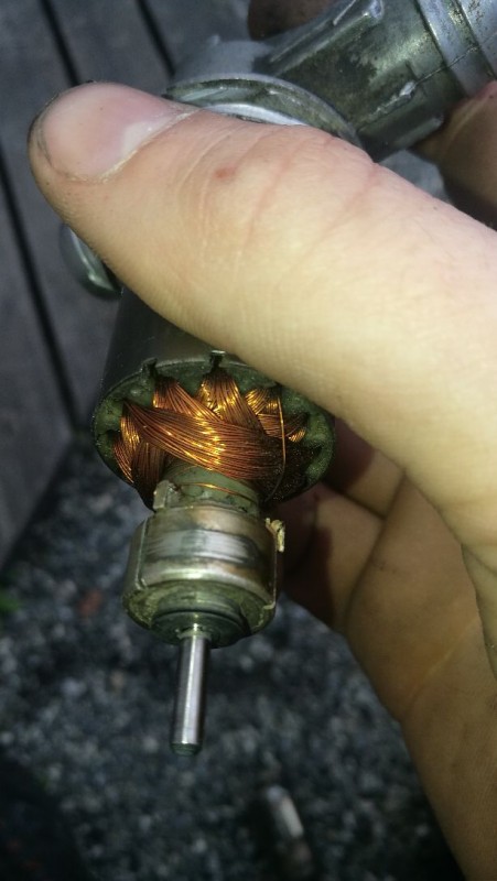

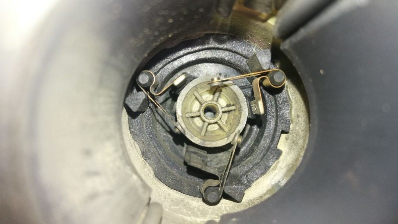

53 minutter siden, MB190E skrev:
Utav rein nysjerrighet åpnet jeg tomgangsregulatoren min, så du ser ganske tydelig at 2 av 3 magneter er ganske mye slitt.
også noen slitemerker på "motoren"
så er nok uten tvil, en slitt tomgangsregulator. Men om dette er det eneste problemet tviler jeg sterk på.

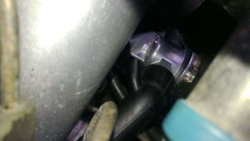

Går ikke så fort her fortiden men har fått byttet tomgangsregulator og prøvd bilen med ny tomgangsregulator, så den fungere forsåvidt med at den ikke dauer på tomgang lengre. Men med å fikse ett problem så kommer selvfølgelig et nytt ett.

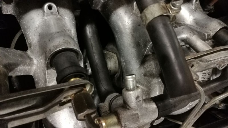

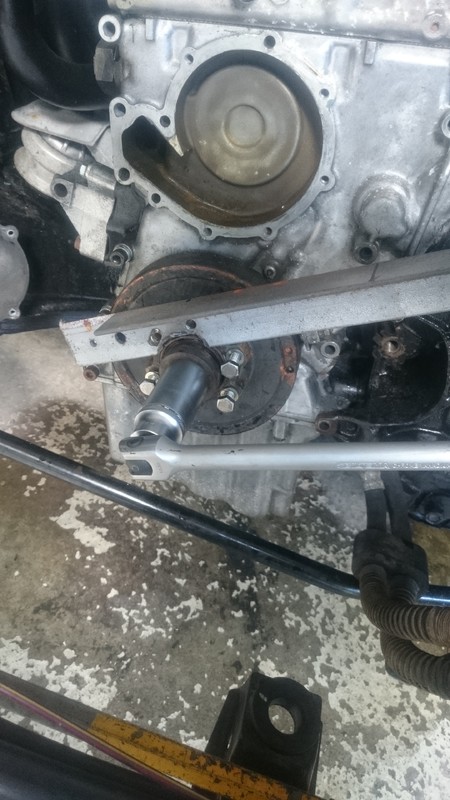

Må løsne kaldstartdysen for å få litt bedre plass, og en slange som må løsnes.
Av med el-kontakt og tilførselsrøret.
Så er det bare å dra ut tomgangsregulatoren imellom innsuget og sette inn en ny og skru på plass alt sammen igjen :P på med diverse slanger som går innpå kaldstarten og tomgangsregulatoren
Fyrte den så igang og lot den gå i ca 10min og jeg oppdaget ett nytt problem :P Syntes den høres litt røff ut på kammene enda så har vurdert å prøve en ny tjukkere olje. Fått tips om 10-40w så får vi se hva som skjer.
Det lekker da selvfølgelig ifra dekselet foran kjeden som har vært av og på rundt 5ganger så dette må fikses igjen og så får vi prøve igjen å stille motoren så den kan gå normalt og forsette med å sveise noe rust i gulvet/kanal og få på plass interiøret.
Fin liten sølepytt med olje som lekker ut
