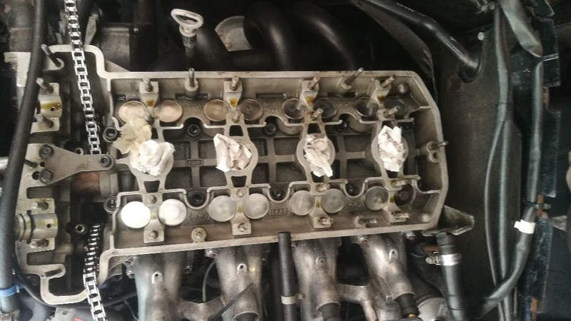

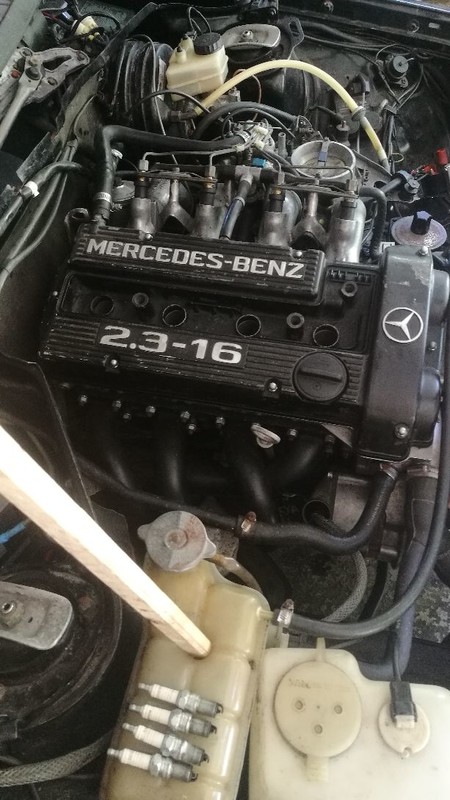

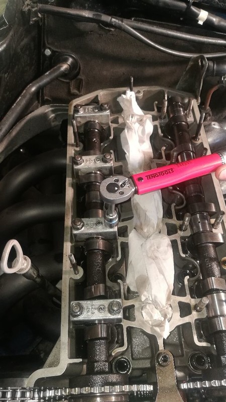

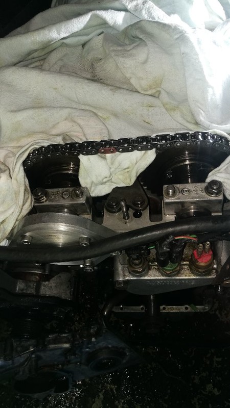

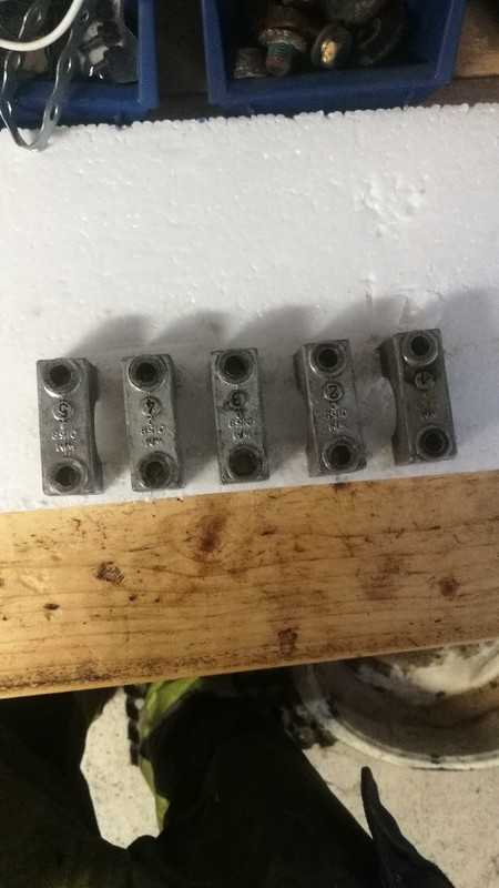

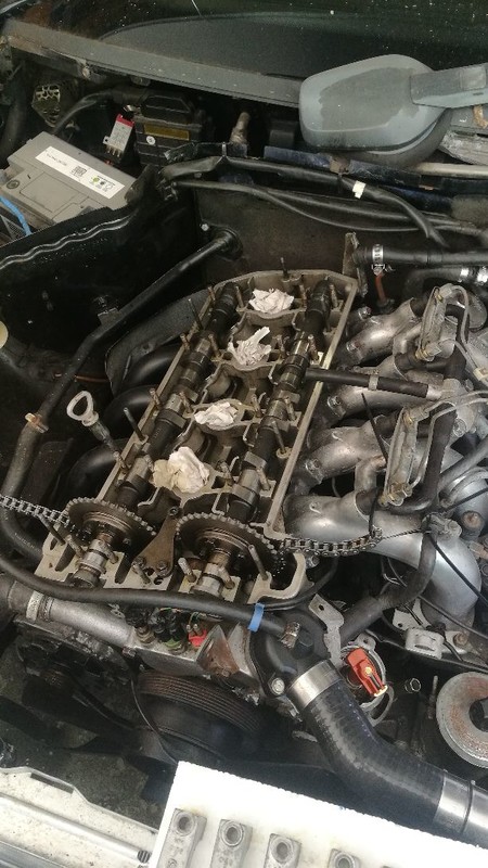

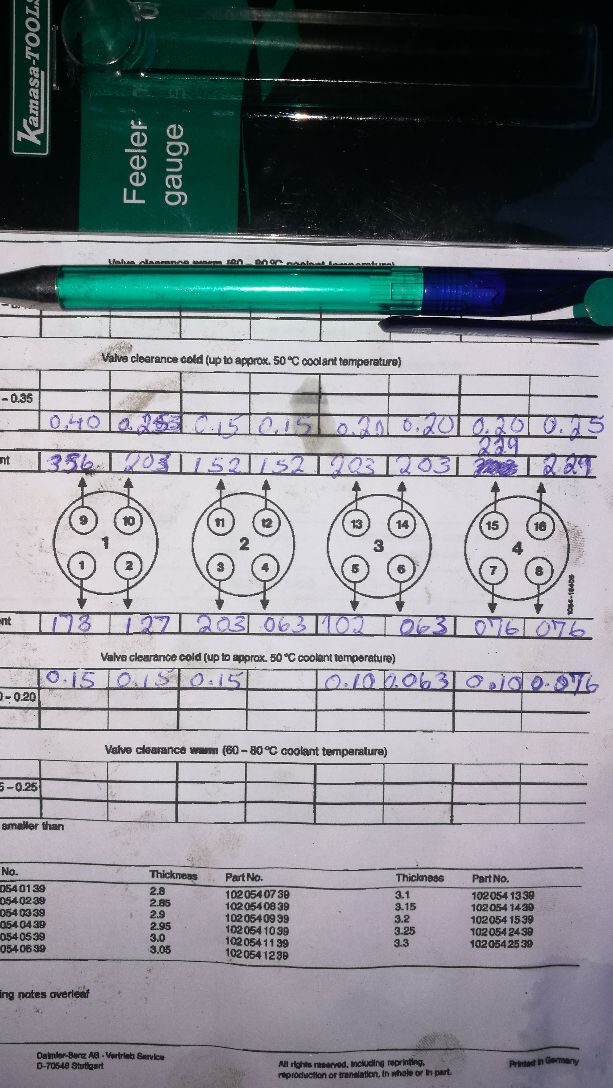

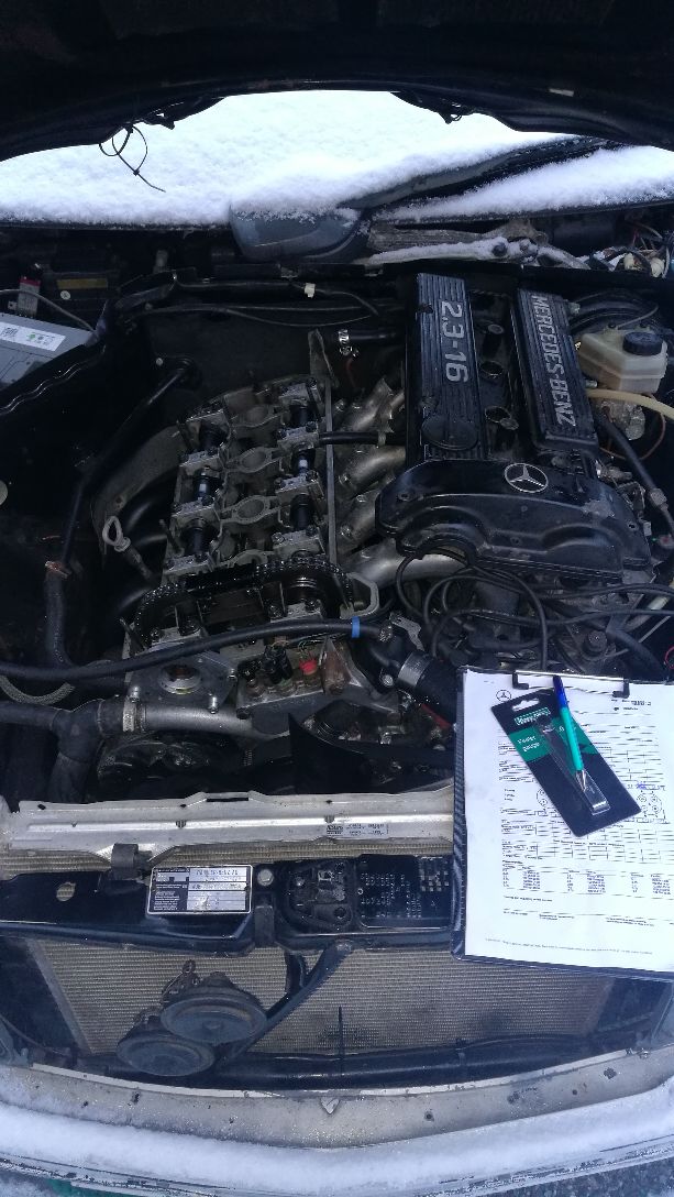

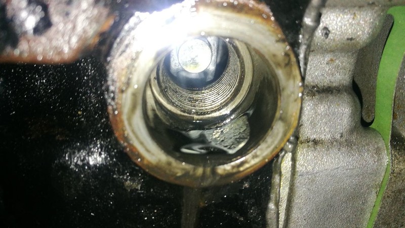

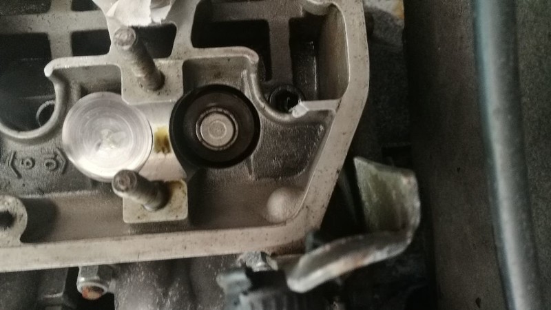

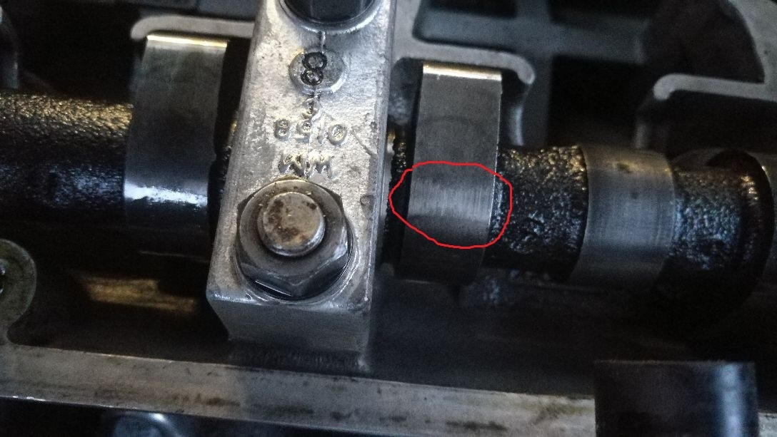

Har fått målt ventilklaringen enda engang, og ble mindre klok denne gangen :P

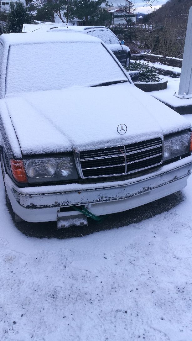

Bilen har stått ute så var komt litt snø på den
Ventillokket var ikke skrudd fast så var bare å løfte det av og begynne å måle på ventilene :P prøvde det nye følekniven, og målte også samtlige av bladene på denne med mikrometer og det var generelt sett på 0.001mm i forskjell.
tBc5P9.jpg'
Brukte samme arket fra forje gang, med nye målinger over og under, og denne gangen fikk jeg ikke målt sylinder 2, ventil 4.. så her må det være noe som ikke stemmer i det hele tatt :P Ser det er endel forskjell på målingene så tror nesten jeg skal sjekke dette enda engang, bare for å være 100% sikker :lol:
Kan faktisk se på kammen at den er for trang, da du kan se slitasje på kammen, men ikke noe alvorlig, kan bare såvidt se at den har skrapt der den ikke skal :P
Så undrer meg litt over hvordan jeg kan få målt denne nå.. og hvordan jeg kan få sjimset denne riktig.. lurer på om jeg skal skru av toppen og bare prøve meg frem med forskjellige sjims, siden da kan jeg rotere den uten å tukle med resten av motoren. Men inntil videre står dette litt på pause til jeg kan finne ut hvordan :P Når jeg først må av med kjeden og demontere kammer så hadde det vært greit å sluppet å ta av toppen.

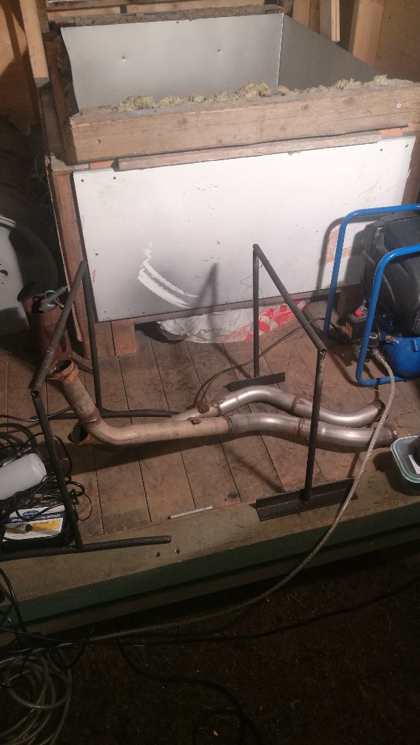

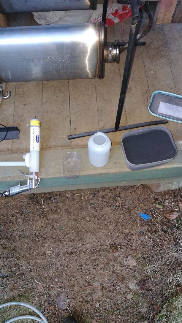

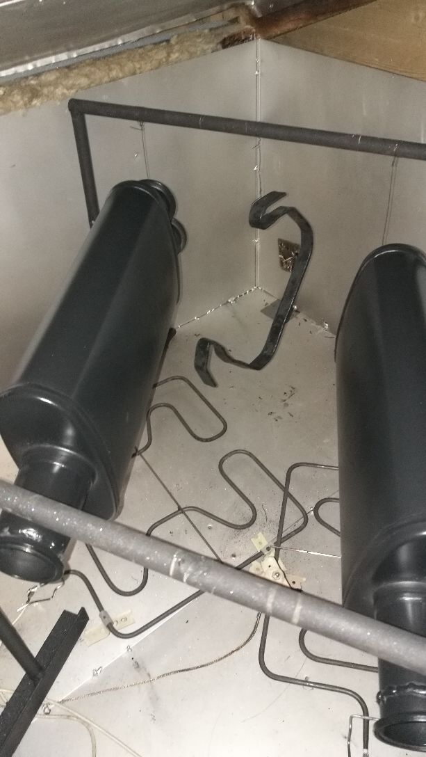

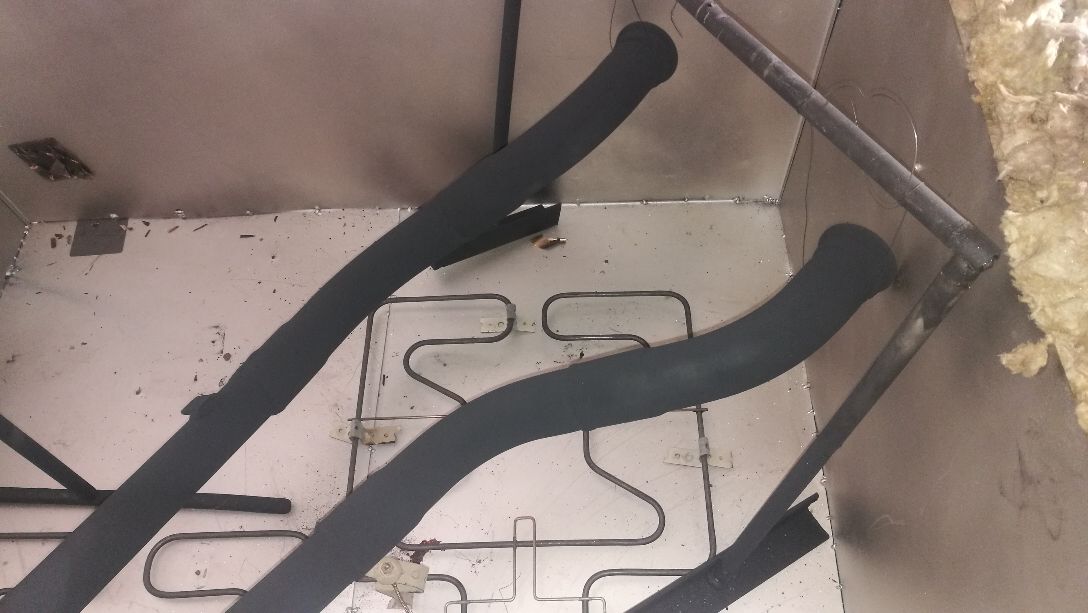

Liten mini update for å teste pulverlakken som jeg kjøpte før jul :P og for å vise resultatet av den :)

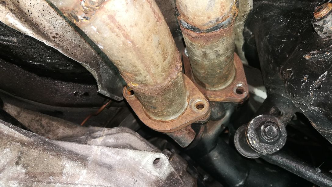

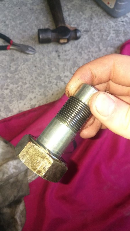

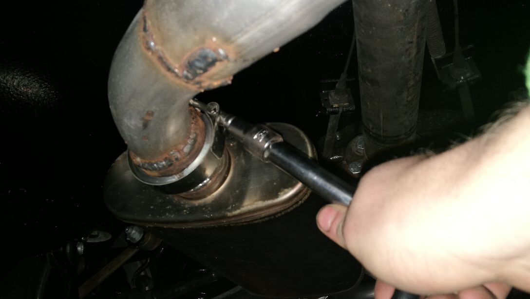

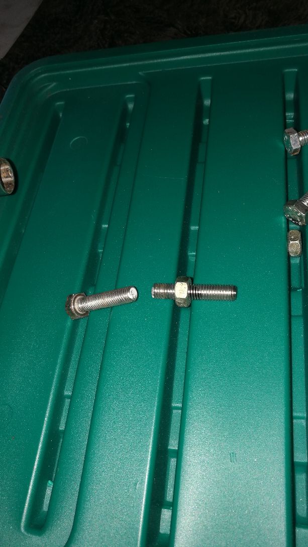

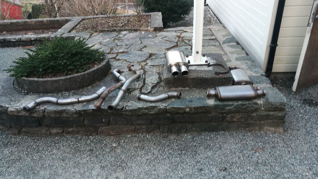

Begynte med å skru av med eksosanlegget
En bolt knakk :lol:

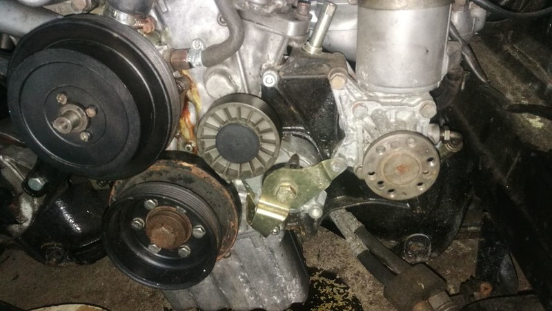

Av med alle v-båndene, begynt å bli litt brunt rundt om.. så blir å pusse lett over og pulverlakke det
1, 2, 3 og ute var det
Skrudd alt i biter

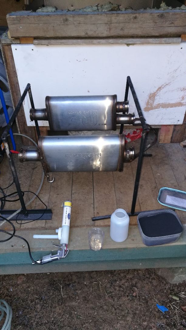

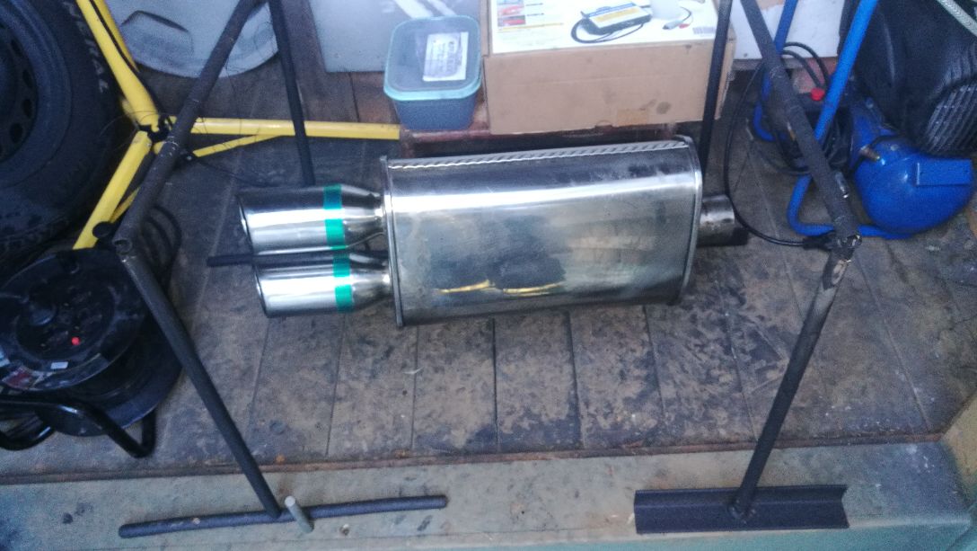

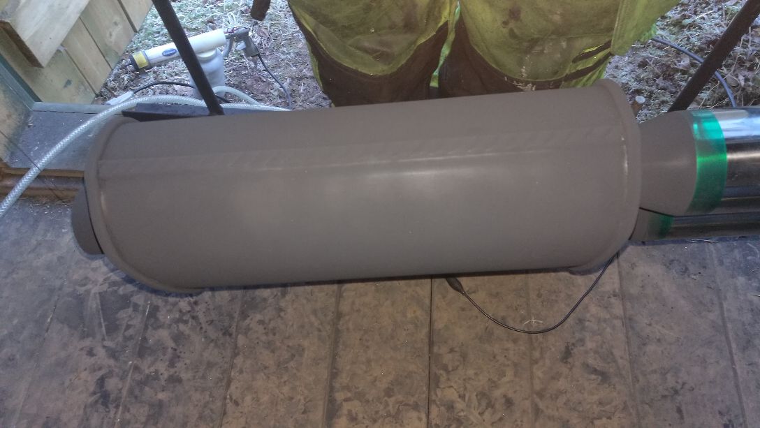

Begynte med de 2 midtpottene + eksosfestet bak

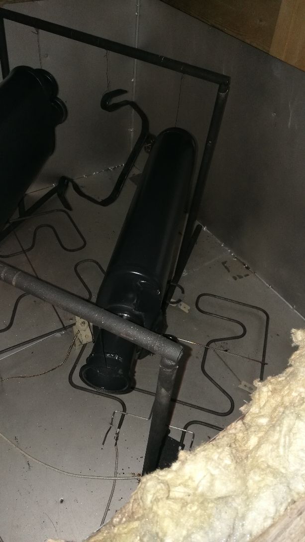

klar til å tømme pulver i kanonen og klar til å sprøyte, ser eg  har bestilt altfor mye pulverlakk som vanlig :P 2kg ble bestilt og det ble knapt nok brukt noe på disse 2 pottene og festet

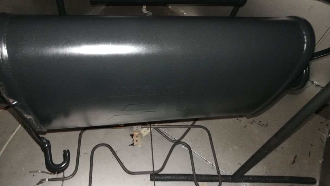

Ble vist ingen bilder av ferdig sprøytet potter.. men bare etter de var kommet i ovnen, begynte på 0grader idag, siden pulverlakken skulle ha 230grader på selve delen.
Etter langt å lenge ble vi omsider ferdig med bakingen :P Ble ganske fornøyd med finishen på de så blir å få gjort ferdig resten av rørene og bakpotten i nær fremtid

Nydelig med pulverlakk [emoji106] Kjekt med alt av dyrt «proffarbeid» du kan gjøre hjemme istedenfor [emoji6]
Hjort201
Kan ikke klage [emoji28] må snart bygge ut ovnen min [emoji23][emoji106]

Er det noen fordeler med pulverlakkering kontra vanlig lakkering / pensling?
Det jeg har erfart er at pulverlakk har en mye bedre holdbarhet/ mer motstandsdyktig [emoji5] enn vanlig lakk, men du har jo litt tjukkere masse som du kan pensle på som også har bra holdbarhet/motstandsdyktig
Edit: samtidig som med pulverlakk får du et veldig bra resultat i forhold til å pensle på en tjukk masse. Mye lignende vanlig lakk.
Biler
  • Mercedes-Benz W201 190E1.8
  • Mercedes-Benz W201 190E 2.3-16v
  • Mercedes-Benz W124  300D
  • Mercedes-Benz S211 320CDI 4MATIC
Logg
Hjort201
[mention=11777]Hjort201[/mention]
Åjaja..
Men må ikke overflaten være 110% ren.  Og er det noe ekstra prepp?
Jeg pleier som regel å sandblåse delen om nødvendig og deretter vaske den med silikonfjerner/ipa. Men er det felger som skal være strøkne så pleier jeg å vaske de med IPA/silikonfjerner og deretter bake de i 5-10min og lar de kjøle seg ned for å være sikker på at all olje/fett etc har fordampet. Så sprøyter jeg de med pulverlakk. Men sånn som på disse pottene, og forøvrig rørene kommer jeg nok bare slipe vekk rusten og vaske de før det blir lagt pulverlakk oppå. Men du ser veldig godt større ujevnheter/hakk o.l så panelet/felgen etc bør være så fin overflate på som mulig, har lest litt at du kan sparkle de med type metall sparkel men har enda ikke fått prøvd ut dette [emoji5]

Måle alle ventilklaringene. Så måler du alle shimsenes tykkelse og legger disse på plass, merket i forhold til hvor de var montert. Da kan du kanskje finne ut hvor du kan plassere de slik at det blir nesten rett. Feks ett shims er 1.1mm. Du mangler 0,15mm på en ventil. Da trenger du 1.25mm.
Og kanskje man slipper å kjøpe så mange nye.
Ja så langt har jeg også tenkt, stusser litt mer på den ventilen som jeg ikke har fått noe særlig måling på. Men tror nok det skal la seg gjøre å få orden på den også. Frykter det blir en dritt jobb som ikke gir seg uten en kamp ..

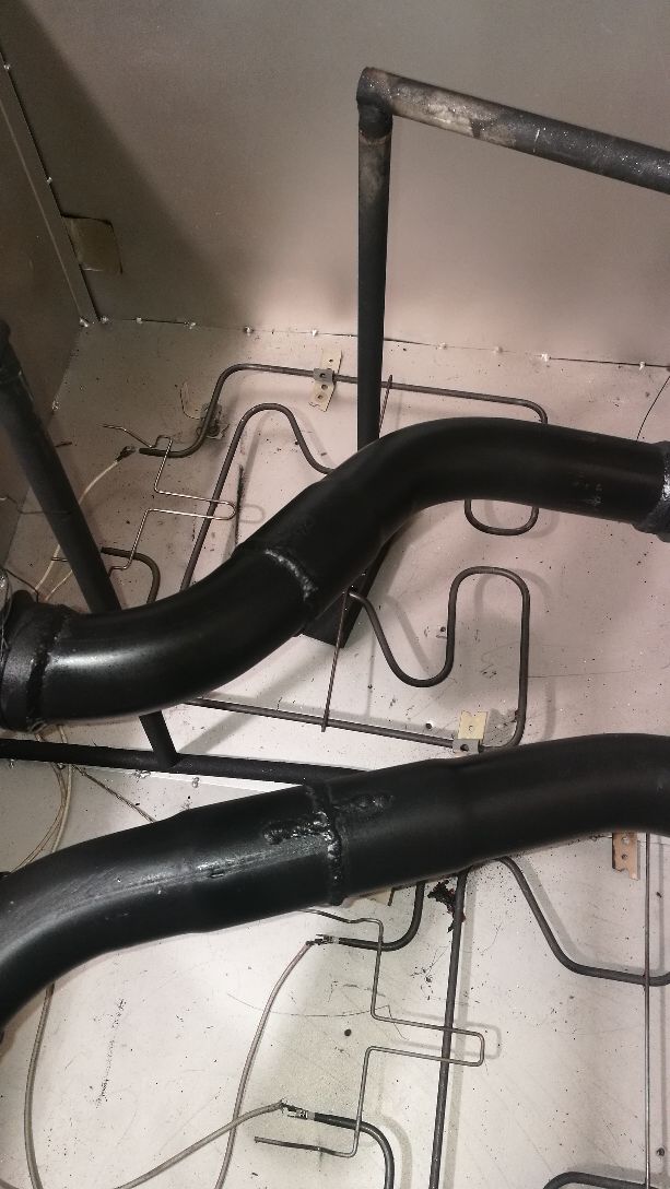

13.Januar.2017

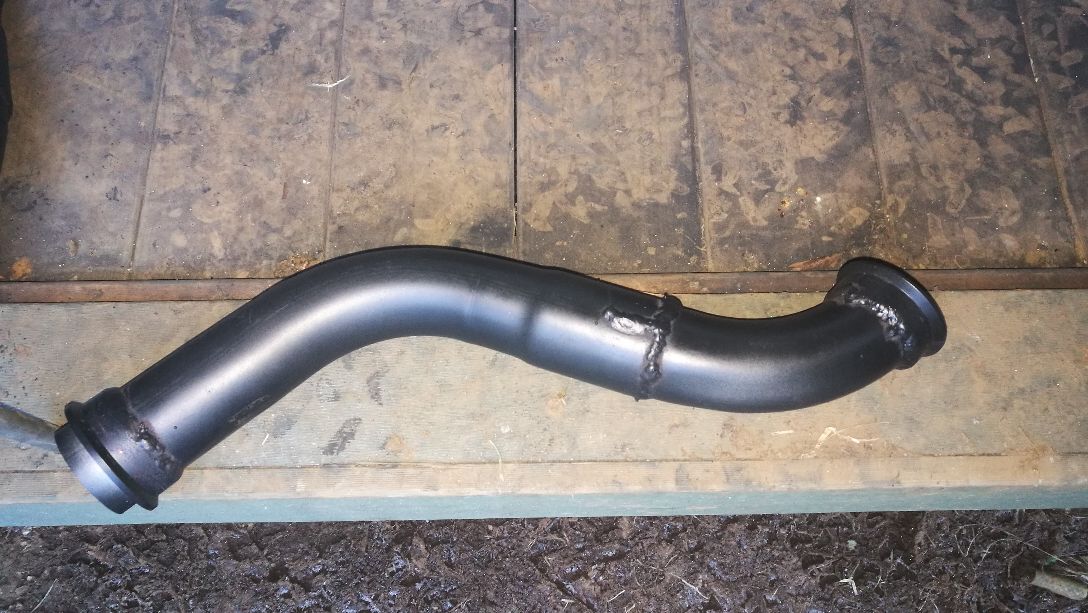

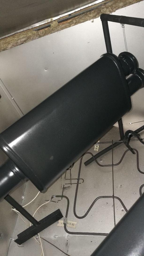

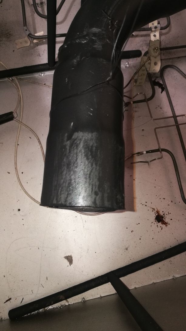

Fått gjort litt mer pulverlakking, ble siste rest av eksosen så nå ser det riktig så bra ut [emoji14]
Bilen står fortiden ut grunnet litt andre prosjekter på en bruksbil og litt prioriteringer som gjør at eksosen ikke er blitt montert tilbake på bilen enda, så et lite stemningsbilde av bilen der den står
sx78Je.jpg&key=7366f091420236edbee109c92bbadc0ed5d338218ba1313a25202b1592def9a6

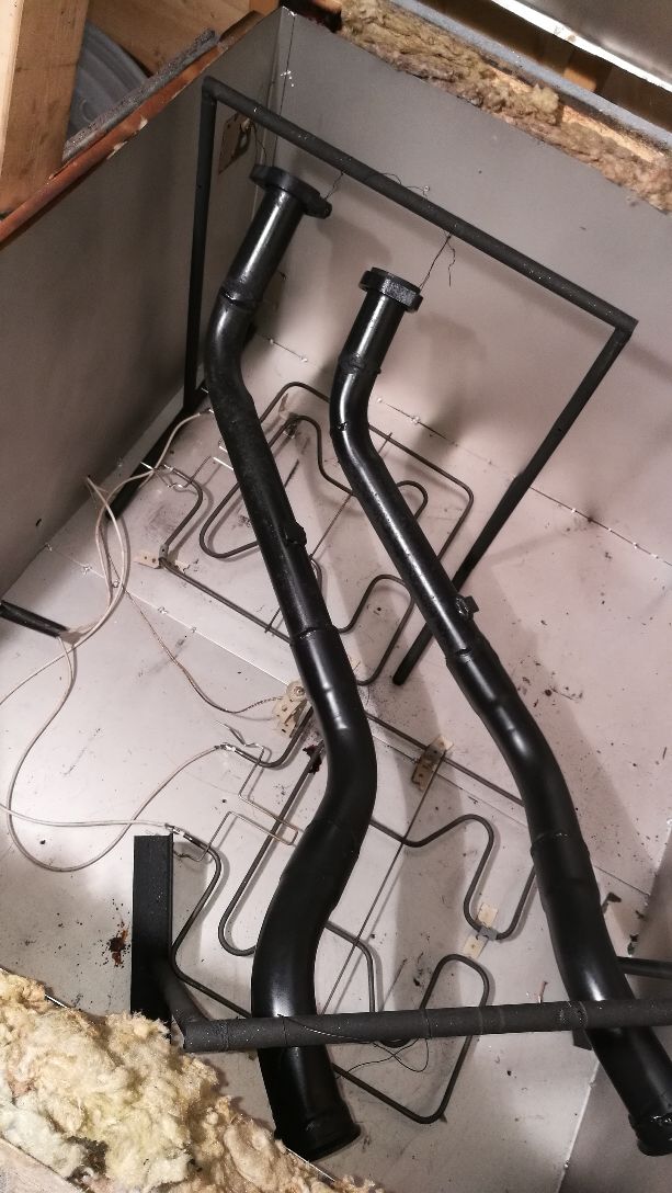

Downpipen pulverlakket
b6lYYo.jpg&key=9aa55bb84a1165d4b0422c82700cdeebaa5f9cdcc7c1e6880432c5203576db8b
Srpøytet pulverlakk på
JUfjCR.jpg&key=98997f1ee5f5496e24f1f349b56284e3af144793a43c5f41591e02aac1b622d4

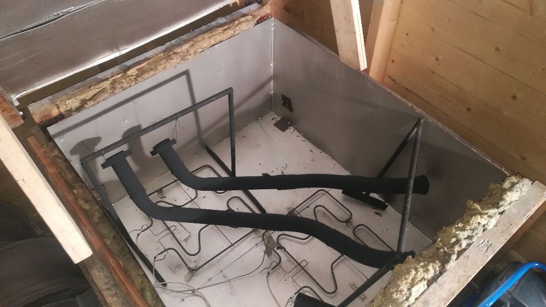

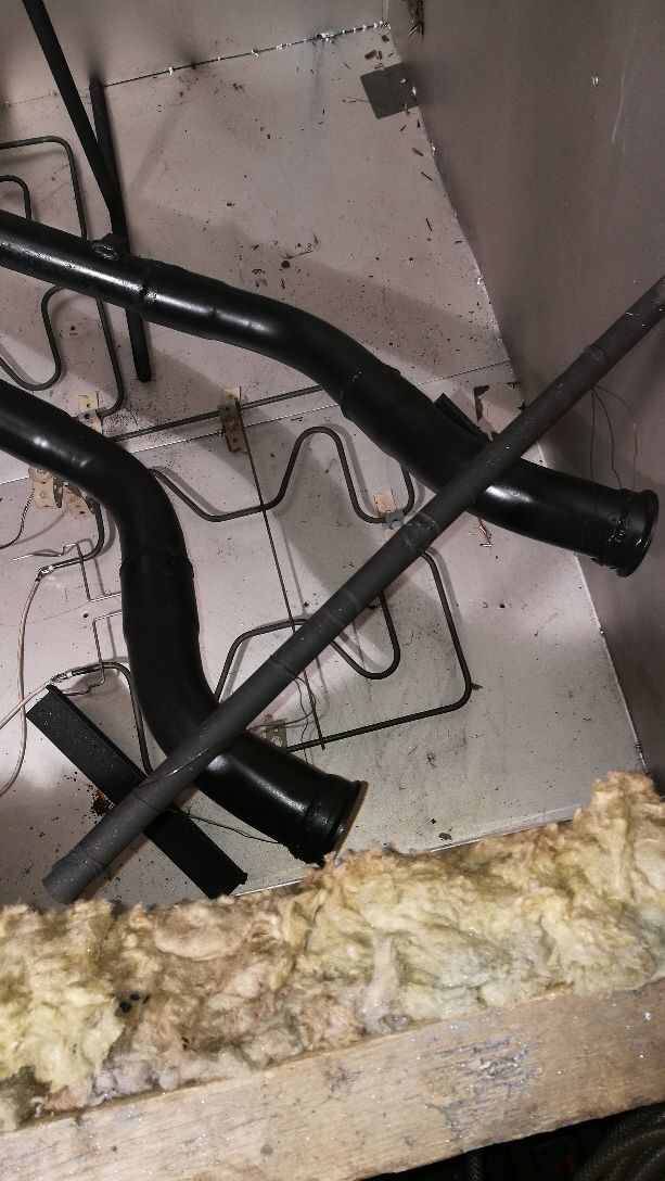

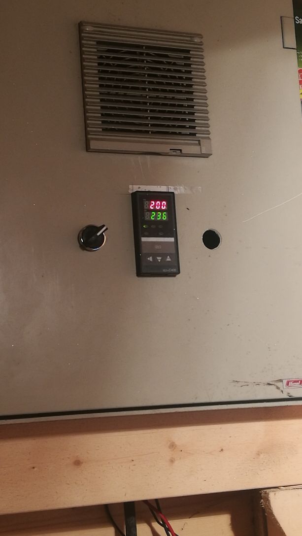

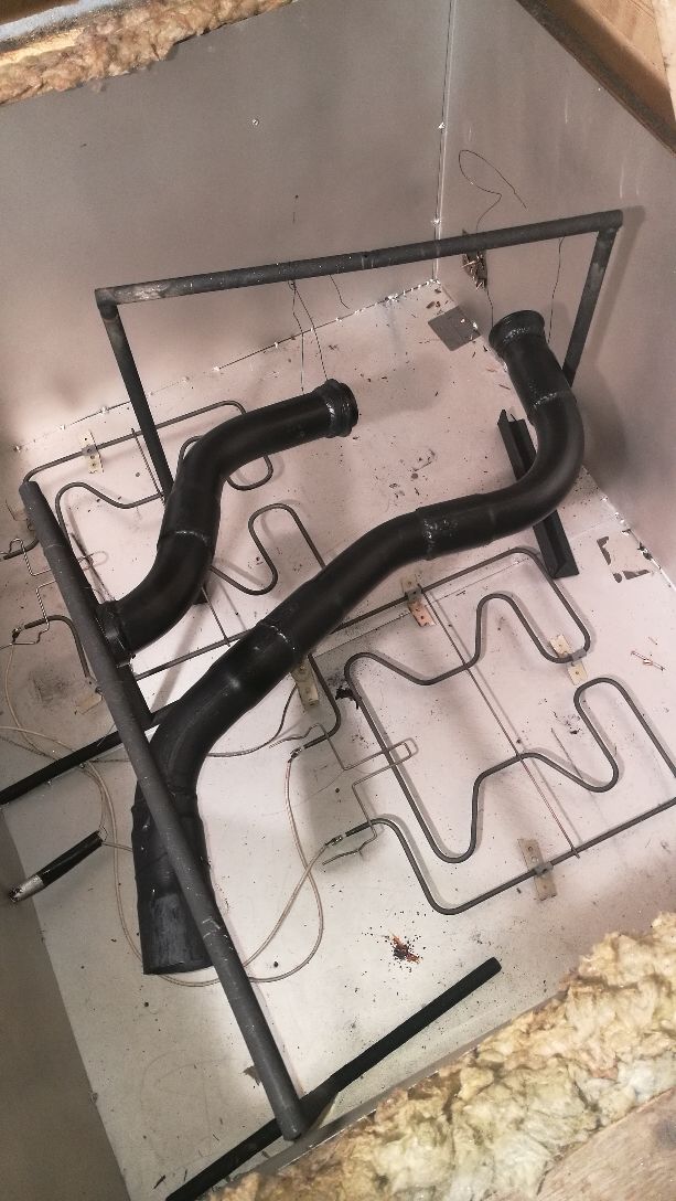

Gikk akkurat oppi ovnen min så neste prosjekt blir nok kanskje å bygge ut ovnen [emoji14]
EUfUND.jpg&key=f33530b627b45711518e056be86b4379f955b6aed798077d3dc2e6d39cfaeb05UrIlOK.jpg&key=1b4444ece215bd9cb01ba0f6207ae300e07ceb8c00f739d5a2fcca37313850c2

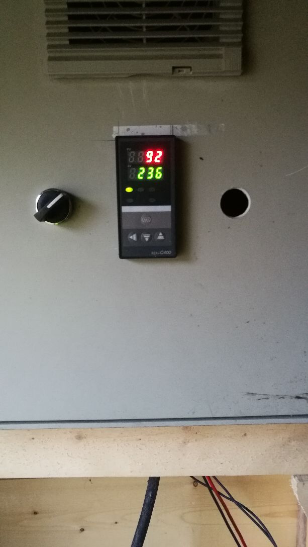

Tar ca 30min på å nå 200grader fra 0
PzIyRc.jpg&key=2482fd3f90875094c98e214d528a7b9605d3941d766c31f24a70b78f600b6092
Ferdig resultat
8a5wvQ.jpg&key=55d1584eb3afdaec4f5861cb8a5b9b32391a21aca7625fc45011b401af734561
Glemte meg litt ut så disse stod sikkert 35+/- minutter så ble litt matt i fargen :angry: spesielt på det langstrekket
YAQpEn.jpg&key=8abdb26590038b30671e7a98c9ff0b272d23b564a1d4e2c07b2aaf02826050aaYAQpEn.jpg&key=8abdb26590038b30671e7a98c9ff0b272d23b564a1d4e2c07b2aaf02826050aa
Y4JRyn.jpg&key=ca99762a5f5bc511478b026cce3f1e3e61a587711bde05620153213d96dd025eH7Qvj0.jpg&key=00af383899782ad1018ea07fd26a548954c0755dd5d855fda0bf3117b16bf894
wMfCDV.jpg&key=8d12a7ad5addee228067600dd748a9f853c9315c8636e75b1a365ac61a93c04f
Bilder er mest for å vise at den ikke tar det meste av ujevnheter og hvordan det blir når grunnlaget ikke er 100% [emoji6]
TWEFrO.jpg&key=72787390b9c0069f83313fb890b8c57c902905fe0c4e256c2f00fcb618b29e5d

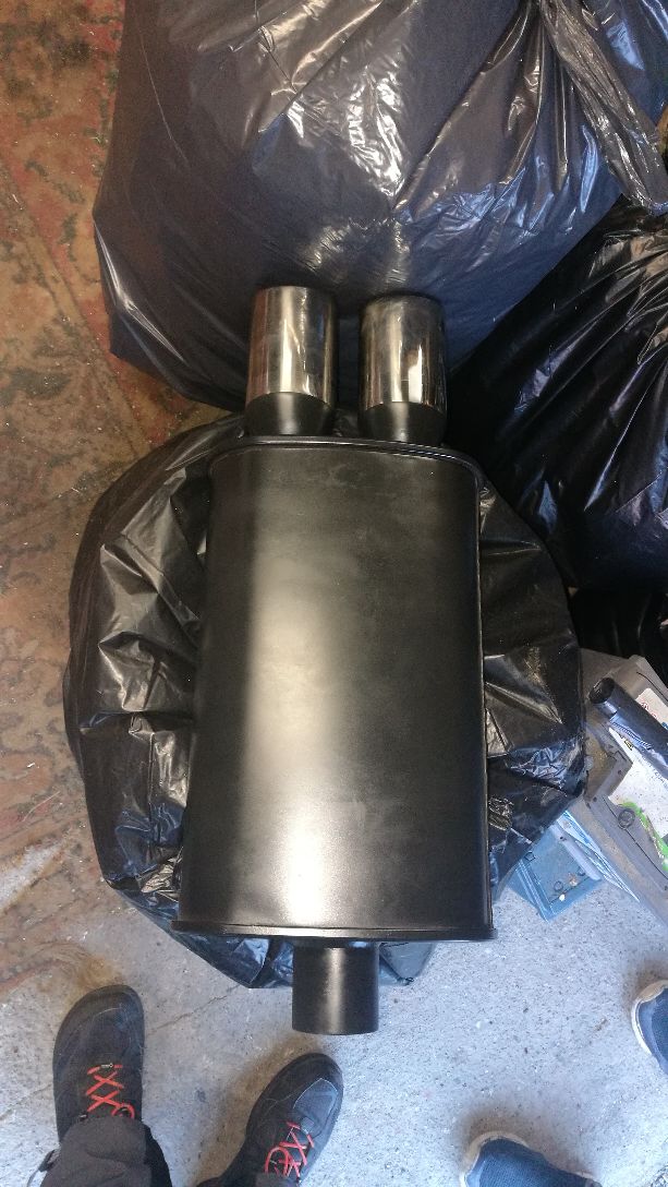

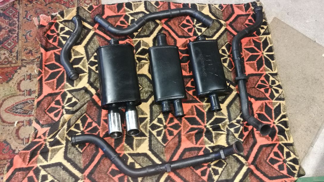

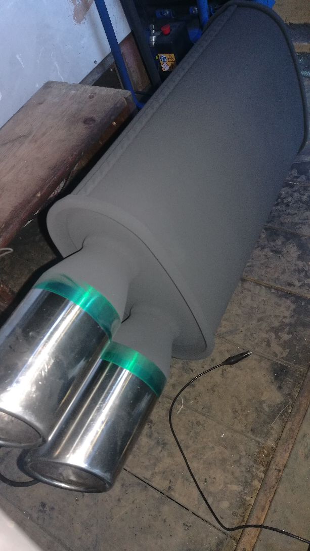

Gikk så løs på endepotten, teipet av stussen for å beholde de blanke, hadde litt lyst på helsvarte men nå ble ikke det [emoji4]
i5hVvt.jpg&key=365c8fb81ba44937fac7622b3c4d3270536bcd75c264fa0f9ca8fce5ca632d77
Sprøytet pulverlakk på
NWie2m.jpg&key=b684f8f56bf124479ee7853d9b7673f635e53e503ed3342cb2355f71ac8a8ea5
vtHRoI.jpg&key=2fd1ba528a7a1f55404a47977c7a091f8613cc5118c4c151d3d48a68e83bd85c
T5Yv7W.jpg&key=71cf7248ec392a9ec39432d5c1542ebb4af3480bef4b1c50d845160473abf334

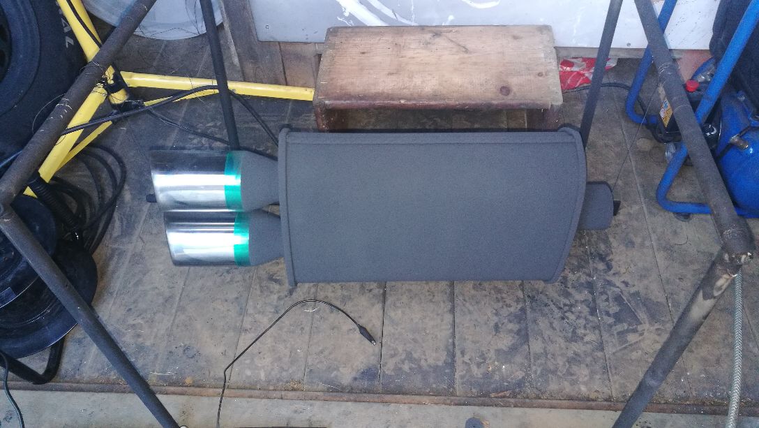

Ferdig endepotte, syntes bildene lyger litt i forhold til virkeligheten når vi ser på fargen så virker den veldig ujevn.
UQhNDl.jpg&key=75ff764013300231d13987eae512b81e16bf7b3eabfa3f7b80b848d5c99ce981SZ2Dpa.jpg&key=ac3888c3e01ae57e403263539a840a32ed72ddfd166dcd40e27bd0ccb79f507a

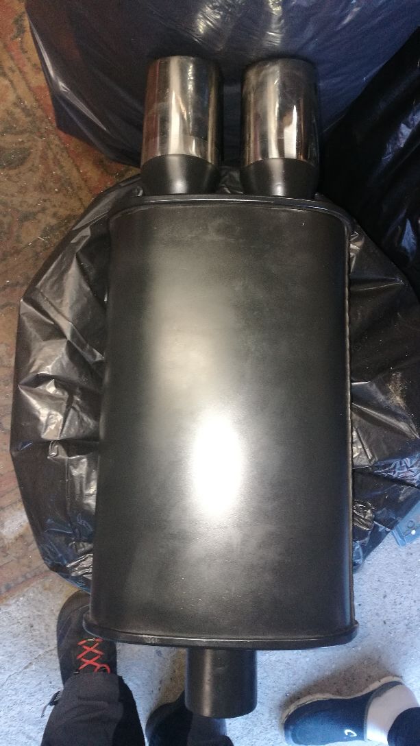

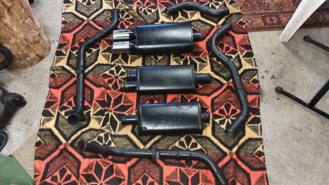

Ferdig eksosanlegg, ble ganske fornøyd trossalt, endel små plukk som kunne vært bedre [emoji14]
LNtHoi.jpg&key=d86ce272976a5bb2267c01c96760c0fe7d9ad1a3fc6795374abdae25fc9ba610
b4gTRm.jpg&key=0e1a8803c0e908ab4f7c6ceb679e145d2ead7263e7f8b99fb42e01372383e26f
Så neste nå blir å få gjort ferdig noen andre prosjekter før dette blir tatt oppigjen å montert på bilen [emoji4]

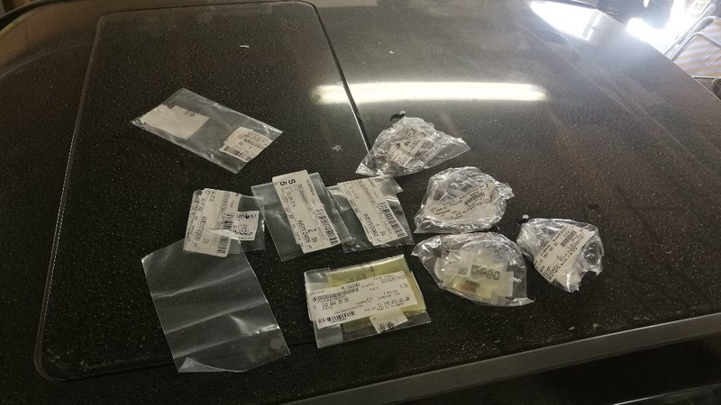

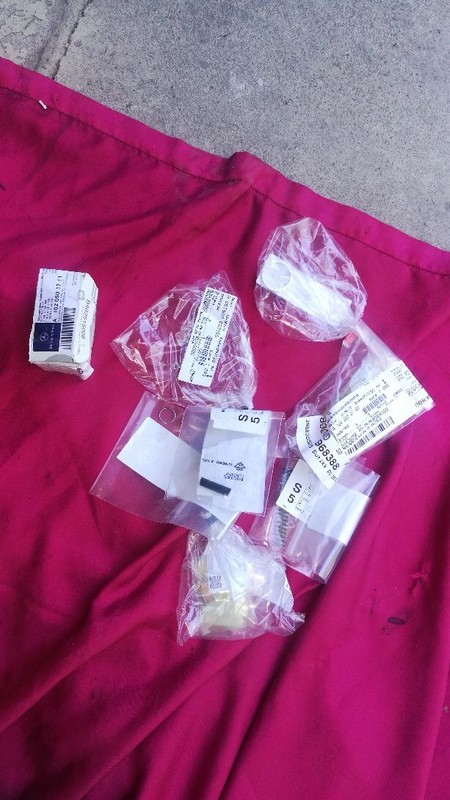

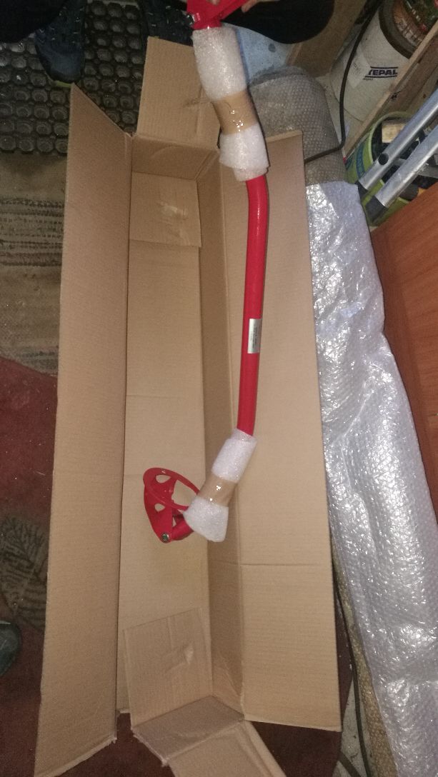

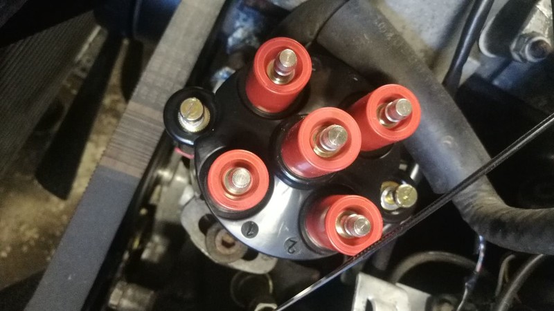

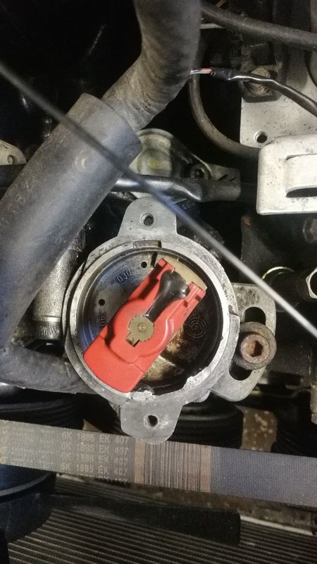

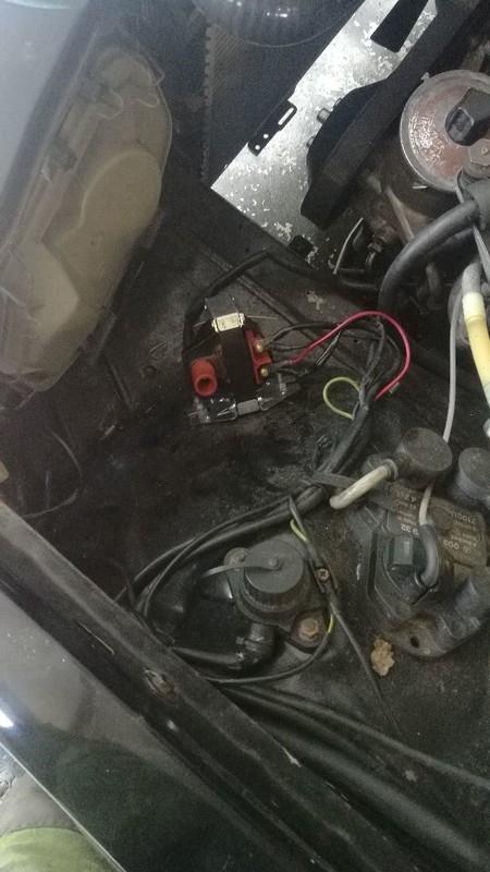

Har kjøpt nytt det meste av tenningsdeler da jeg ikke gidder det rælet som står på nå. Blir nye kabler, plugger, fordelerlokk, rotor og coil :P
Har også kjøpt et tårnstiver på impuls :D
Tenningsdeler
Tårnstag

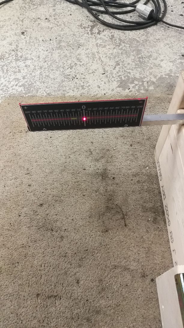

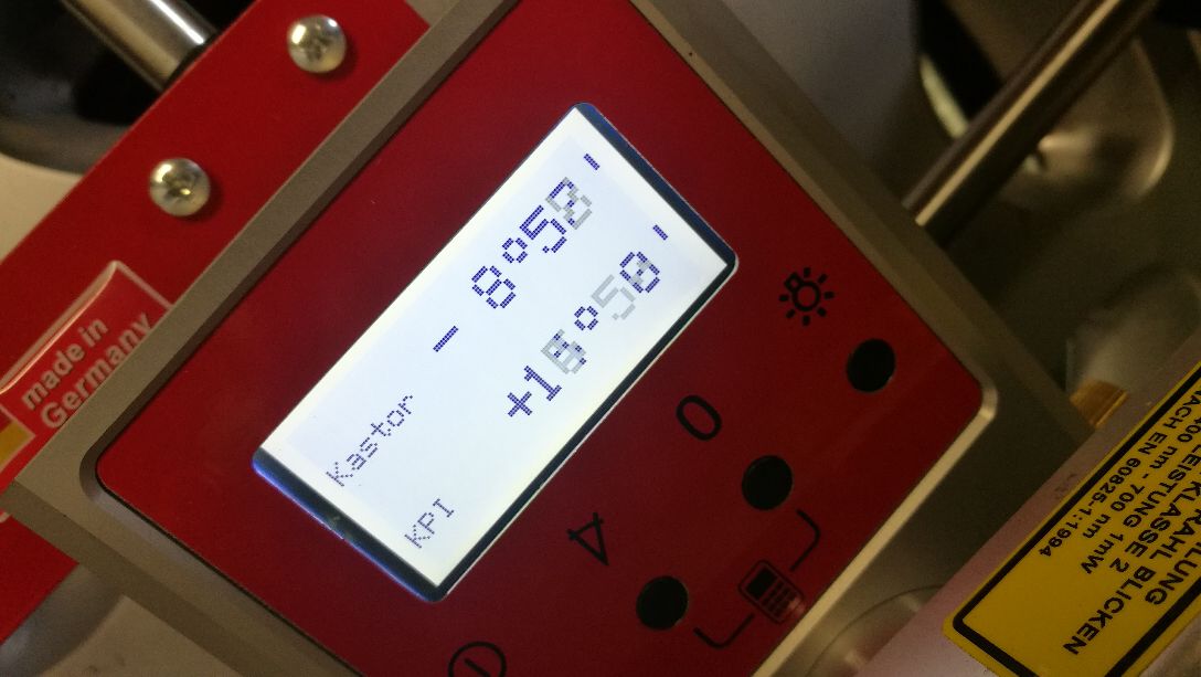

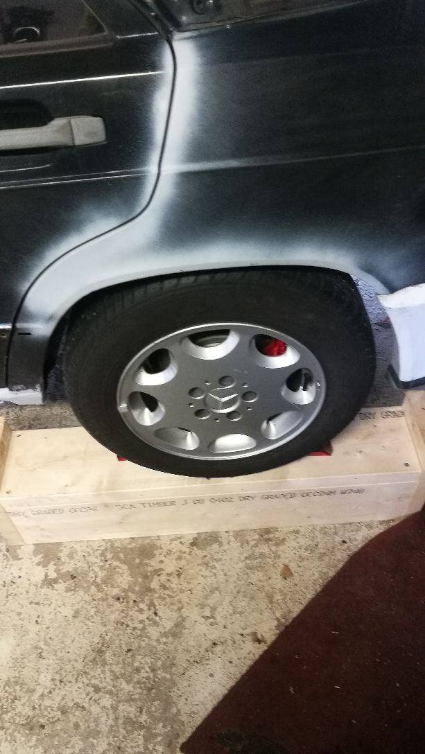

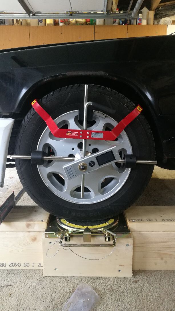

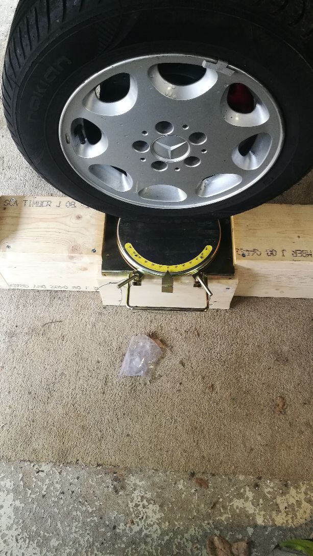

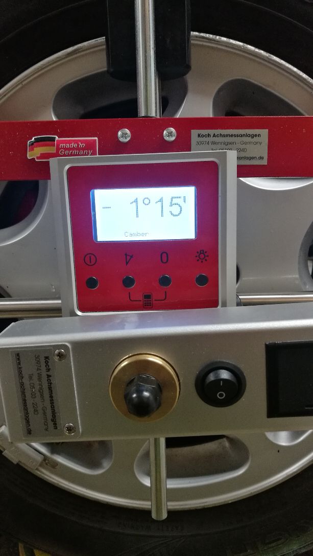

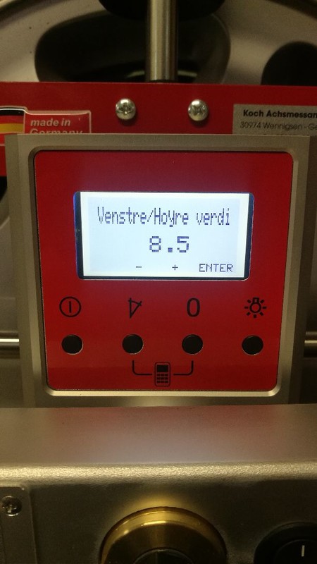

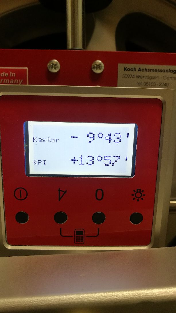

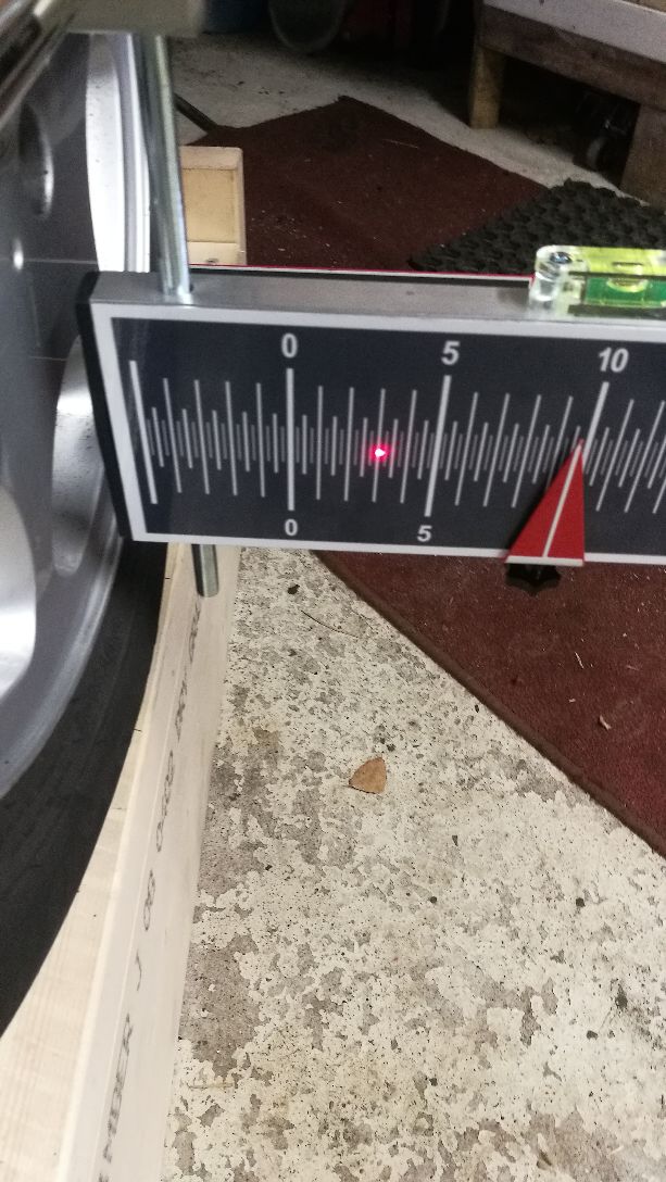

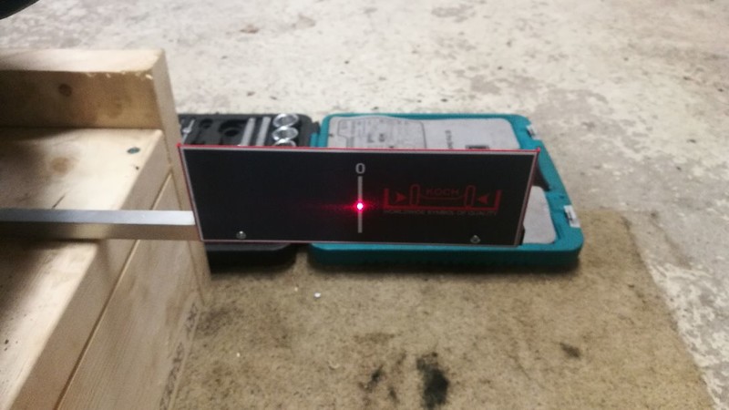

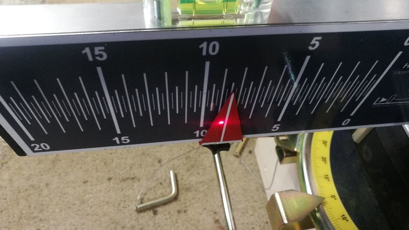

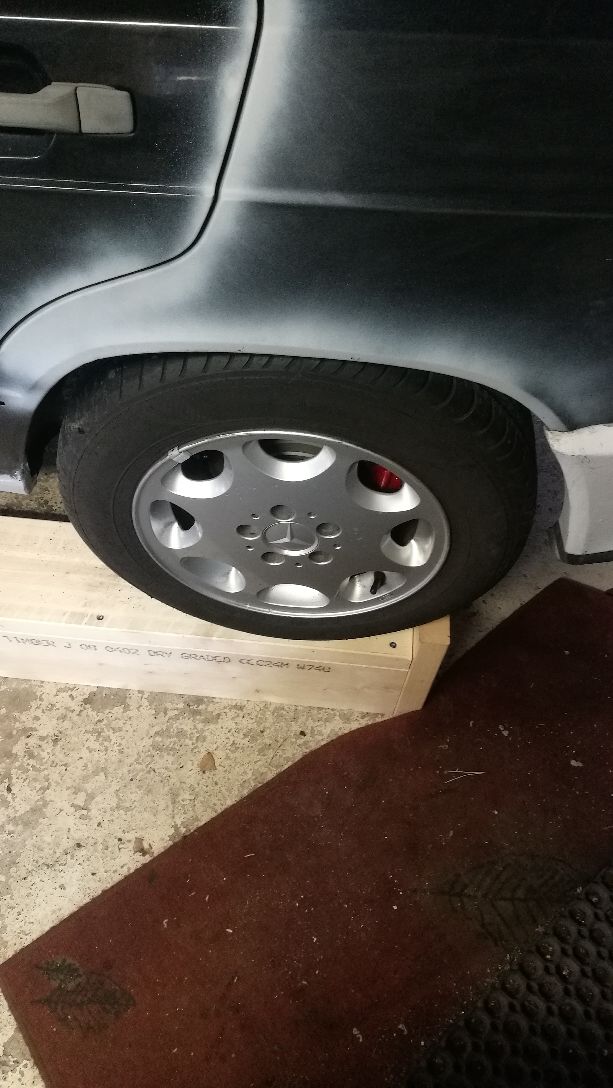

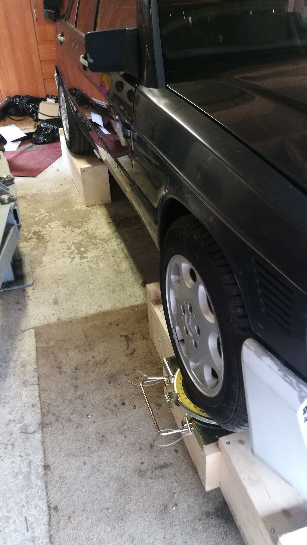

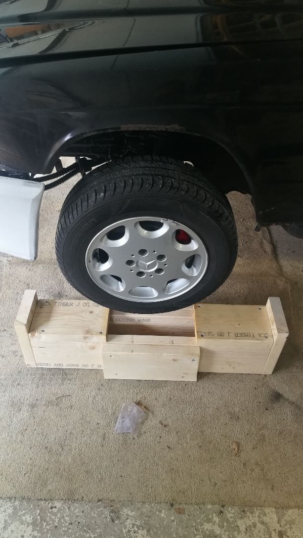

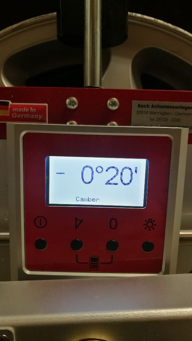

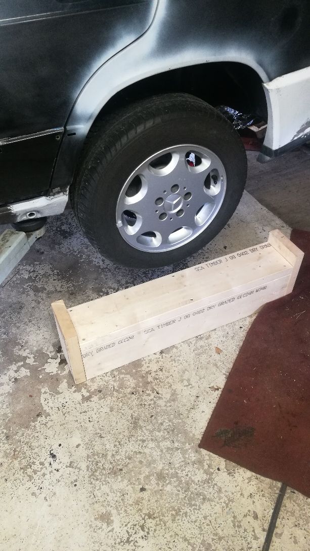

Men over til litt bilder fra dagens økt med hjulstilling :P

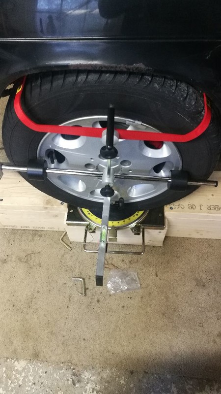

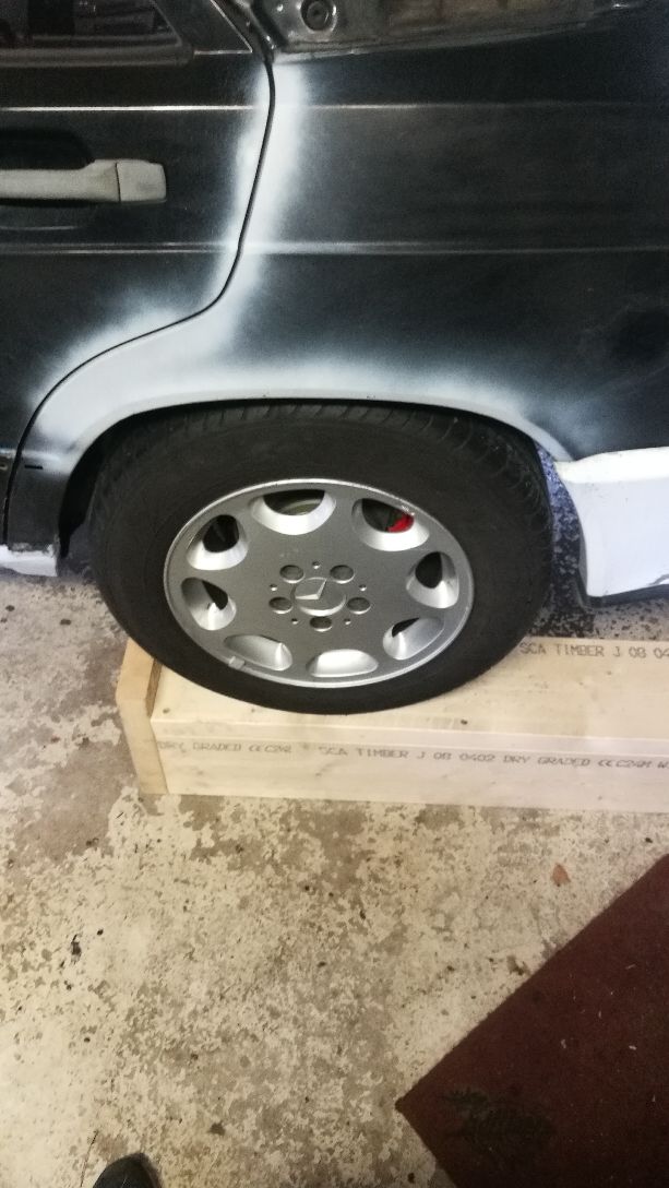

Begynte med å heise opp bilen slik at jeg får den opp på de bukkene
bak er det bare et helt stykke.
Svingskiven er på plass
Plassert fint på bukkene

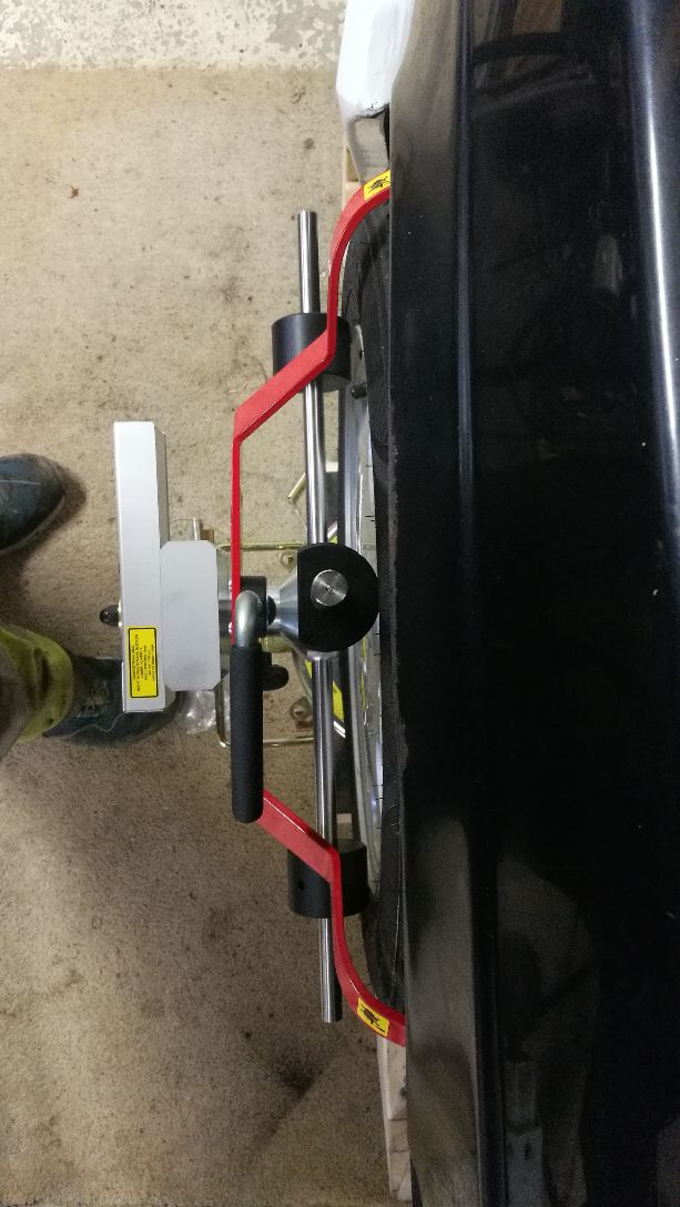

helt bak så frem igjen og til midten igjen for å få "rett" stilling på dekkene

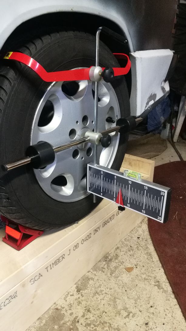

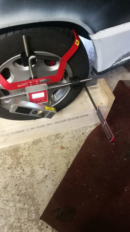

Kroker på utstyret

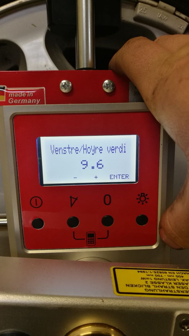

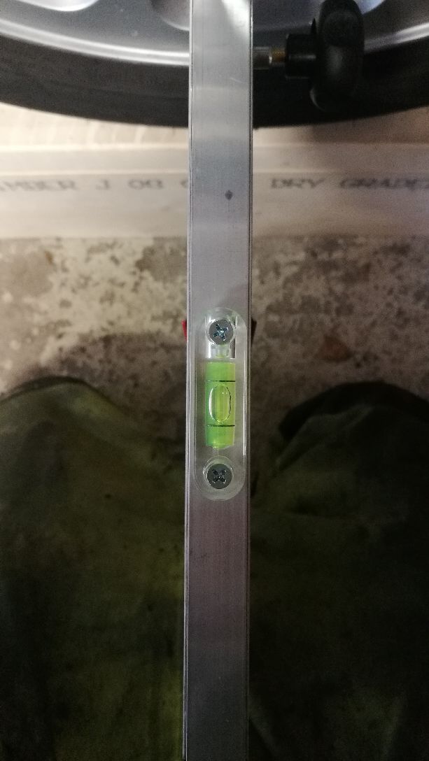

Bak har de vater på

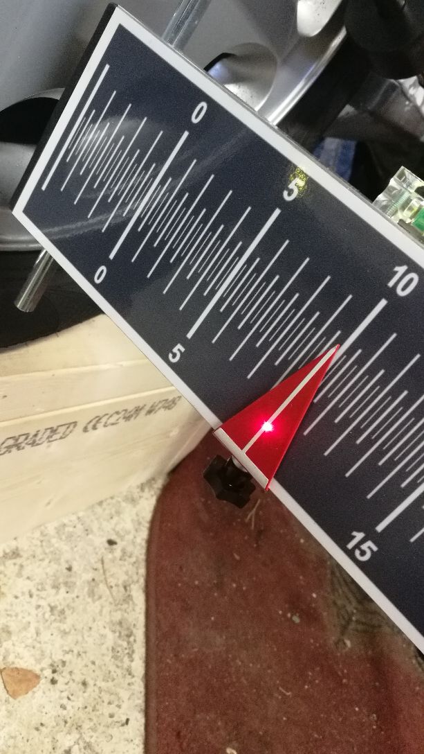

Må så stille inn apparatet (Høyre og venstre side må stå i null)
Flytter deretter stangen bak 3,40meter og stiller venstre side til 0 på måleren
Kan deretter måle ut den faktiske spissingen på dekkene fremme, som er utenfor målenivået :P
Diverse målinger som er blitt tatt :P gikk litt i surr på hvilke verdier som hører til hvor, ble gjort 3-4 ganger før jeg fikk den omtrent slik jeg ville ha det.
før
etter

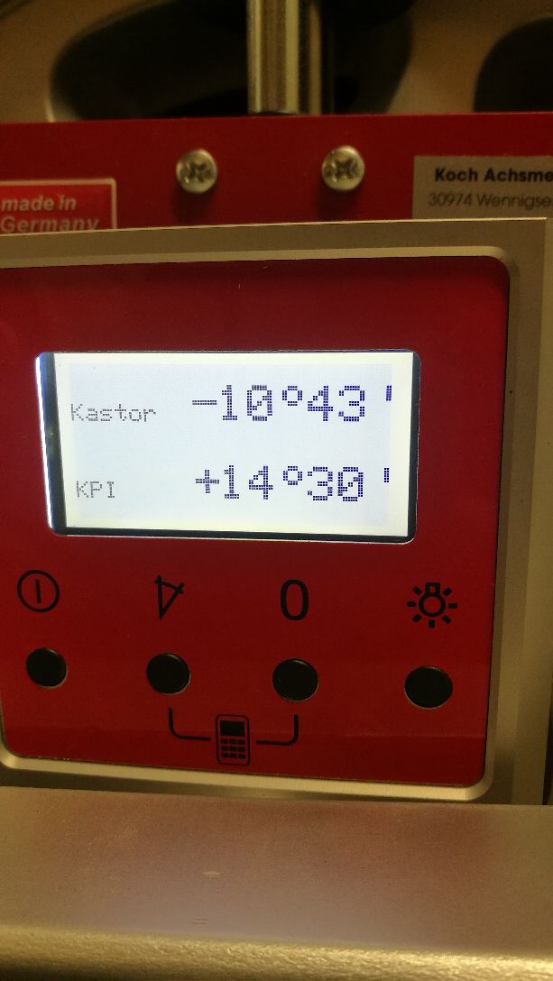

Kastor
Høyreside mulig jeg skal prøve å få denne litt lavere til omtrentlig -10°30'
venstresiden var endel lavere
før
 etter, kommer nok til å prøve å få den litt nærmere 10°30' denne også
Spissingen som virkelig var noe dritt å få rett, tror ikke den er rett enda :P Men etter endel trykking på apparatet fikk jeg noe som kan se ut til å stemme ganske bra med hva som skal være. (ser nå at dette bilde ikke er det siste, det jeg kom frem til ble 9.9 og ikke 9.6)
Verdiene som var på fremdekkene
Etter x-antall ganger med å sjekke fikk jeg det til å stemme ganske bra med hva apparatet mente jeg skulle ha
Dekkene ser ut til å peke rett frem :P Men må nok prøvekjøre den før jeg vet for sikkert om dette er slik det skal være

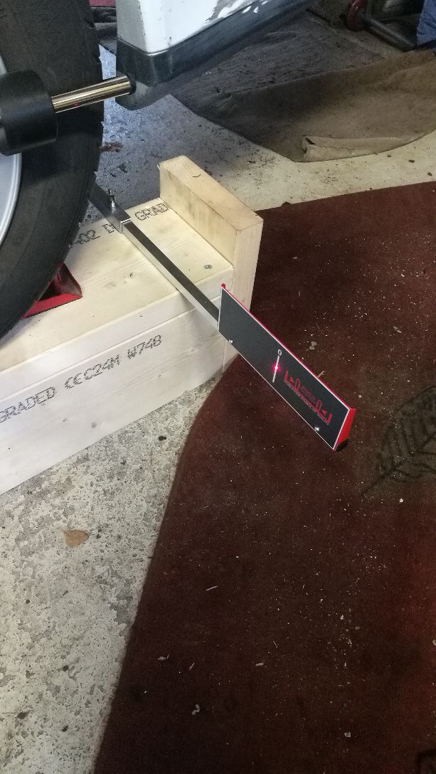

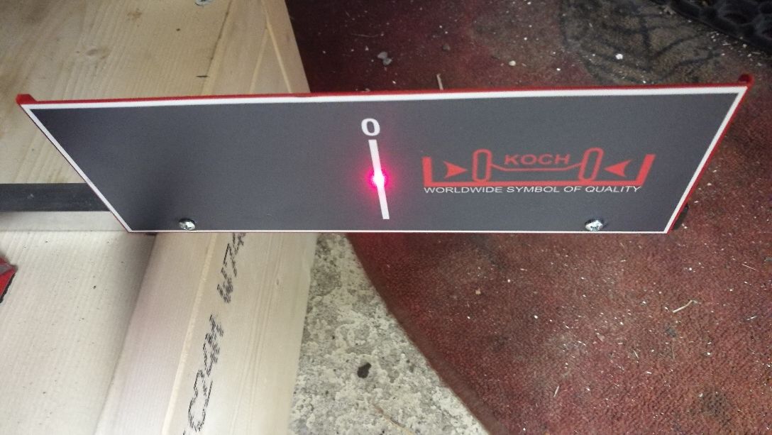

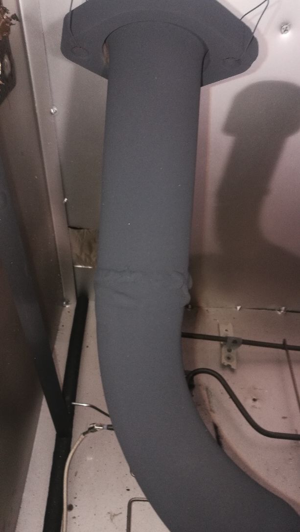

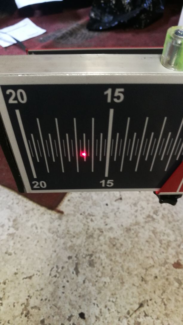

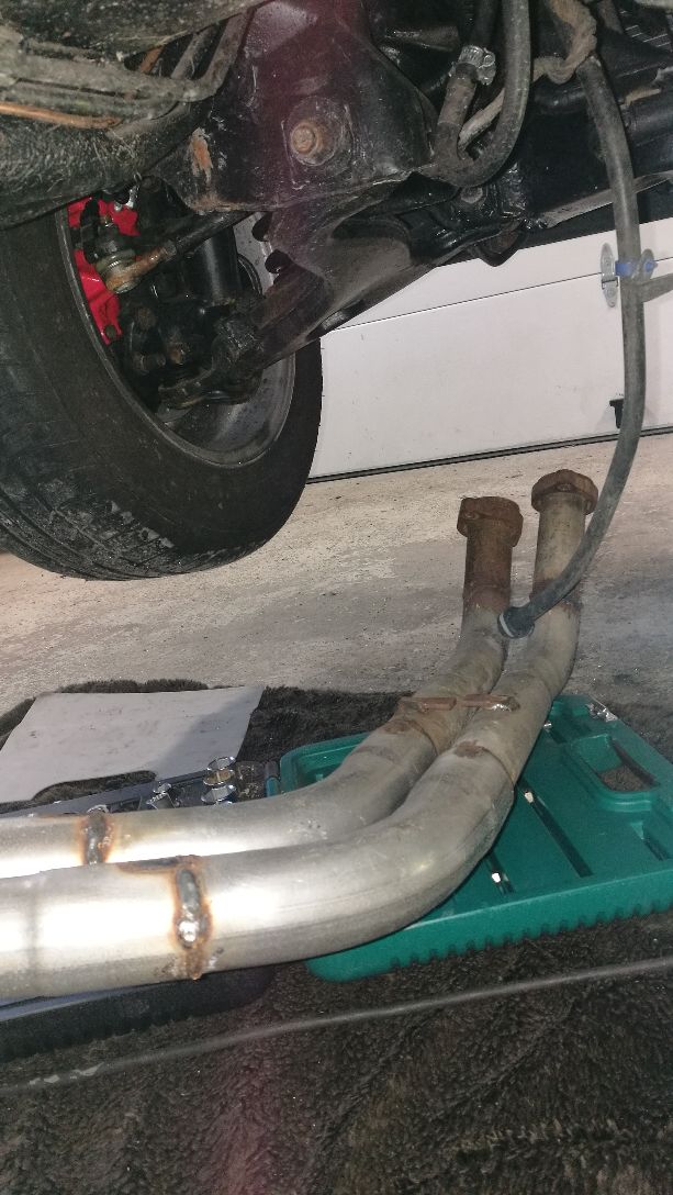

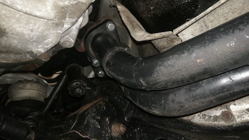

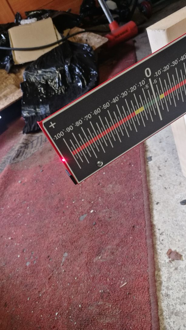

Fått tatt ferdig hjullstillingen bak og montert ekosen igjen, så nå gjenstår det bare å fikse sjimsene så er vi klar for en ny oppstart for å se om vi har fått bukt med endel av ventiltikkene som har vært :P
Stiller den på null og måler opp 3.4 meter å leser ut verdiene.
Verdien vi skal stille den til
Verdien vi har, ble skrudd til laseren var i senter på pilen. (har vist ikke bilde av dette)

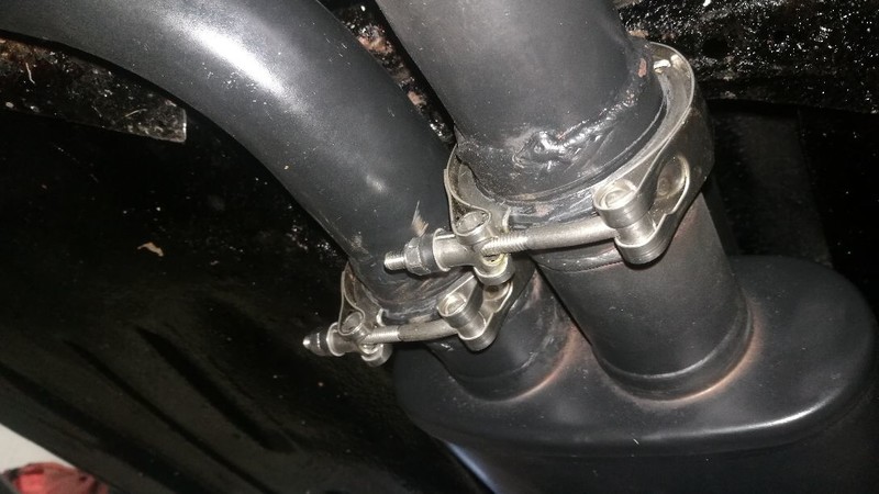

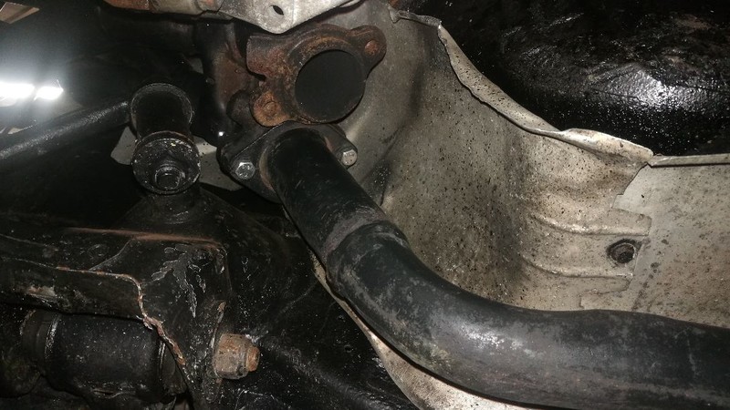

Eksosen ble montert i samme slengen mens bilen var i luften
Downpipe, dårlig lakk som er blitt brukt her :P burde nok ha vært pulverlakket ser jeg
ser også at jeg mangler noen bilder på hvordan eksosstusene ble iforhold til fangeren så må nok ta noen flere bilder :P men er litt usikker på om jeg skal ha eksosstussen litt lengre opp, og skjære utav fangeren og lage til en alukant som gjør at den ikke smelter, men dette får vi se litt mer på når jeg får tid til det.

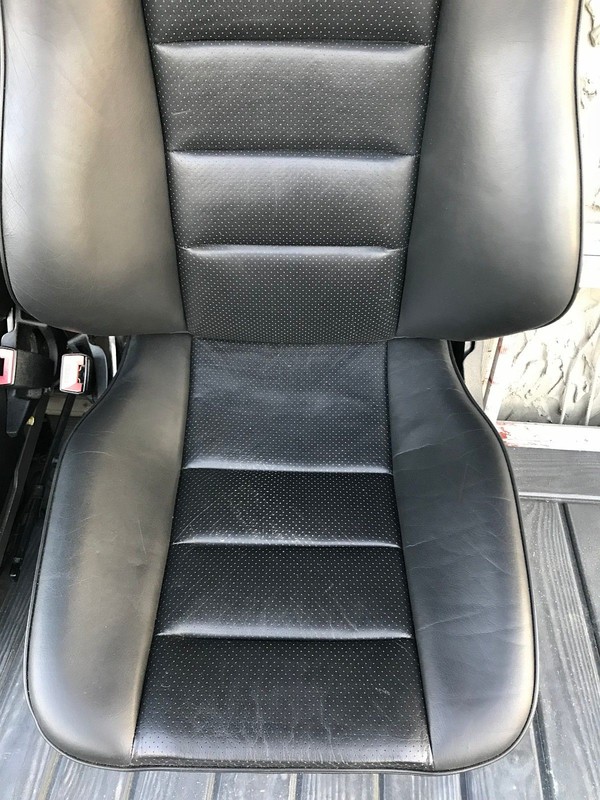

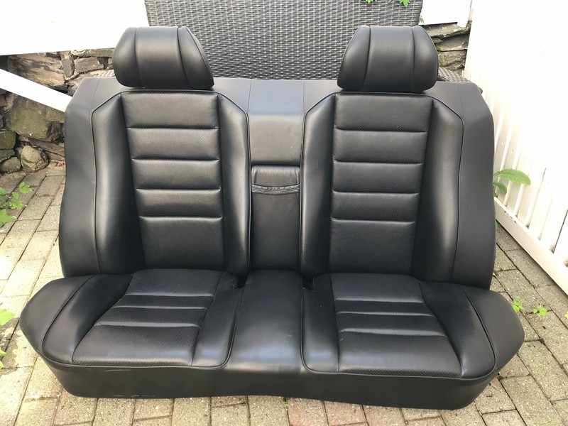

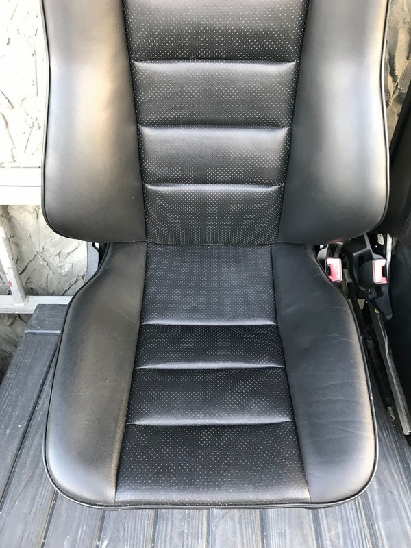

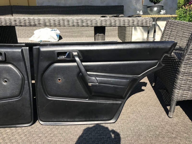

Har gått på en liten handle smell i det siste ved å kjøpe litt deler til bilen :P noe dukket opp i nærområdet og skulle vi handle så måtte i handle på dagen så blir litt impulskjøp :D

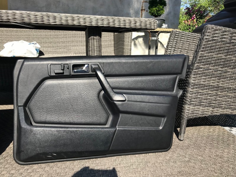

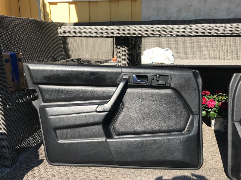

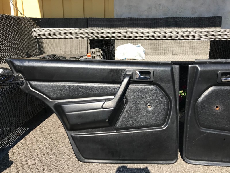

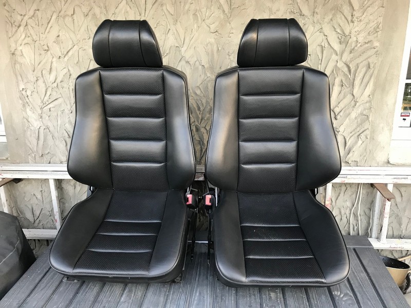

Kjøpte meg et meget fint bruk interiør, svart skinn med dørpanel. Dette dukket opp 15min vekke fra meg så dette MÅTTE jeg bare ha.
Bakseter som ser veldig bra ut, liten rens og litt pleie så blir det nok veldig bra

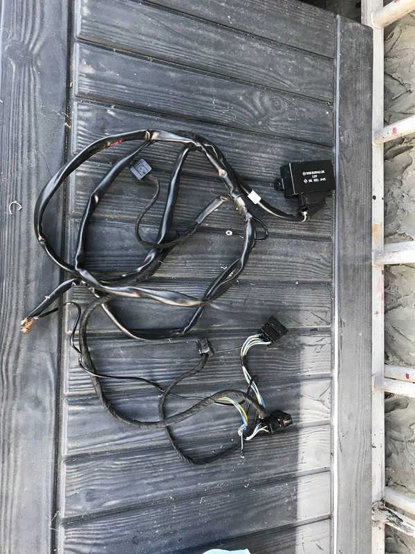

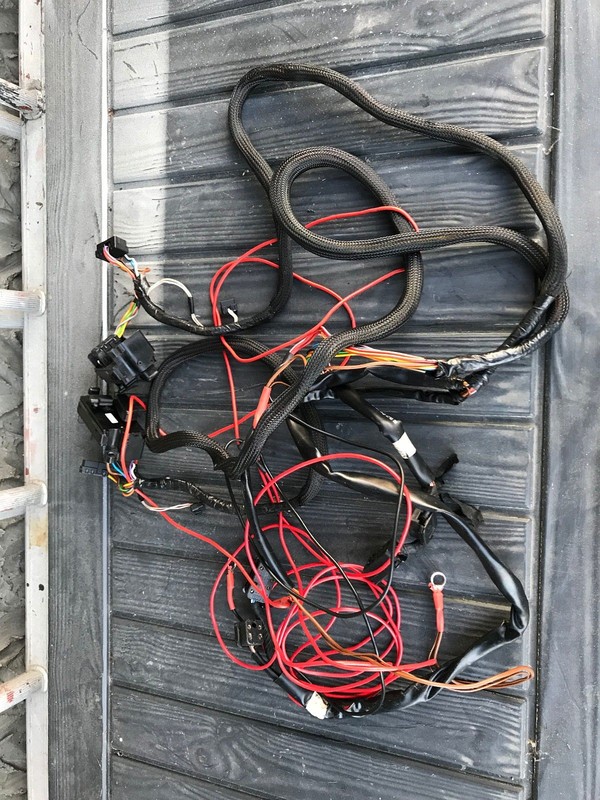

Kabelsett for seter fremme med el-justering og varme.
Meget bra dørpanel
Fremsete, ingen synlig slitasje på den "vanlige" plassen
dørpanel som også er i bra stand :D
Dørpanel bak har en liten skade på begge 2 men får se om disse blir kjøpt brukt på ebay eller andre plasser det måtte dukke opp når eg ser :P
Fremsetene i par, må si meget fornøyd med standen på disse når de er fra 1990
Heller ingen særlig slitasje på den "vanlige" plassen
Enda mer kabler for el-justering og varme
Skade på dørpanel bak

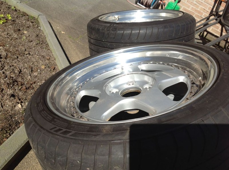

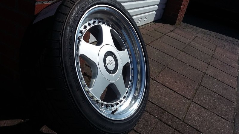

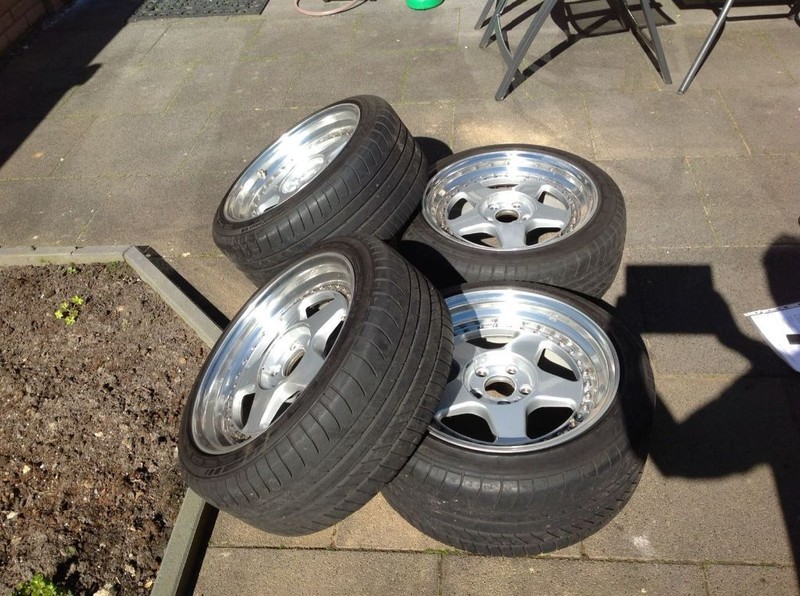

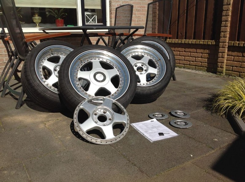

Videre mens jeg søkte litt rundt på Ebay dukket det opp noen fete felger som jeg også kjøpte :P Oz-futura 17" med 8,5" fremme og 9,5" bak.
Disse trenger nok en runde med litt polering og mulig jeg lakker opp senter i en annen farge.
ellers har jeg såvidt begynt å få orden på motoren igjen etter mye om og men, så det ser ut til å være lys i enden av tunnelen :P
Endel nye skims har jeg fått og kjedelåser
Demontert alle skims og klar til å bytte ut å få nye klaringer
Byttet så alle skimsene som var feil og klar til å montere motoren igjen.

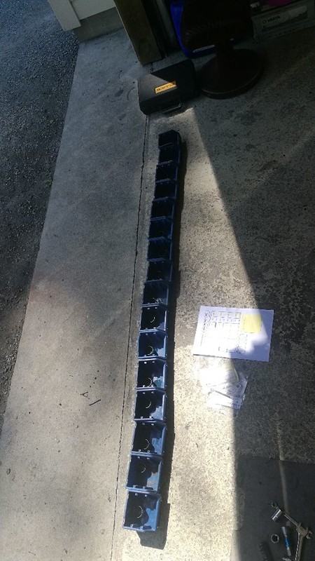

På plass mes skims og "ventilkopp"
Ferdi med samtlige av ventilene klar for kammene
Kammene er på plass og videre til klinkingen av kjedelåsen
Ferdig med å klinge, trodde dette var bra. Men det ville seg slik at vi bommet med en tann på innsugskammen , så dette måtte gjøres opp igjen :P
Når det var gjort om igjen og alt linet opp som det skulle gikk jeg videre til å bytte diverse tenningsdeler som, rotor, fordeler, pluggledning og coil.  ser at pluggledningene ikke ville være med på bilder så det har jeg ikke da .. :P
Bilen startet på første forsøk, ingen tegn til at lyden fra kjeden hadde endret seg hvilket var et skikkelig nedslag på moralen og arbeidslysten. Men etter 5-6 ganger av med viftereimen og kjedestrammeren med å gjøre den rein og prøve å alt mulig, viste det seg at jeg hadde glemt å montere en bitte liten fjør som skulle stå i bunnen av kjedestrammeren som gjør at den strammer kjeden skikkelig. Mye av lyden forsvant men det gjenstår endel lyd så blir å hente inn en ekspert og se om det skal være sånn :P i mellomtiden blir det å prøve å bytte olje på den å se om dette kan hjelpe på.
Dette var alt for denne gang. Kommer en oppdatering engang i fremtiden igjen :P

Så det der interiøret på finn igår, ser ut som et veldig godt kjøp. Mener å huske at samme selger hadde en grei 16v til salgs for litt siden.
Hjort201
Ja tror det var er bra kjøp [emoji4] litt rens og pleie tror jeg det blir meget bra. Eneste var at dørpanelen bak var litt stygge og ser ut til å fått litt vannskader på nedre del av panelet. Ja disse var tiltenkt et prosjekt han hadde men om dette var en 16v vet jeg ikke [emoji14]

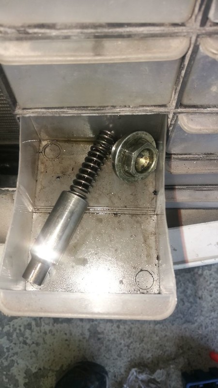

Har omsider greid å bli kvitt den raslelyden på kjeden [emoji14] måtte bare kjøpe ny kjedestrammer til en liten formue .. Men uansett så er raslingen vekke og ting begynner å se litt lysere ut. Så neste nå blir å få stilt motoren skikkelig så den ikke fyller oljen med bensin. Jobben med å bytte kjedestrammer er ganske rett frem så lenge du tenker deg om før du skrur ut alt, noe jeg ikke gjorde så ble en mye større jobb enn det som var nødvendig. Måtte demontere hele motoren foran slik at jeg kunne stramme opp kjeden for å snu den til OT på blokken..
Ny kjedestrammer(som er en modifisert versjon) + tilbehør
z5mkiV.jpg&key=45a91167ad4c879574690bf543492acde9029f225f2a5b80c40d3d78d79a5e6d

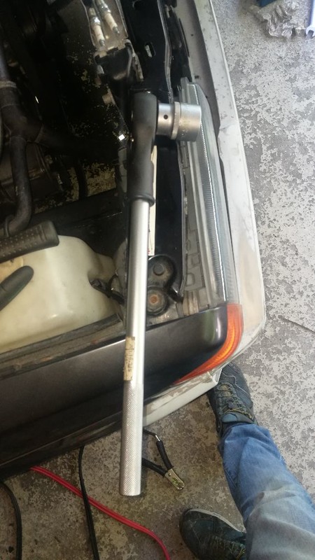

Måtte frem med skikkelig verktøy for å kunne skru ut den gamle kjedestrammeren. Som også er kjent for at den kan greie å hoppe over 2 tenner på kammene [emoji14]
EMARMD.jpg&key=4d7637d4def0e65c057cef2a2e2729b5ed75f3fe9fd7c84732828bbd84dfd834
Løsnet overraskende lett
QJ9Er6.jpg&key=3a9bbae325799788afc66dfa9c32ba312a66192de7ca3808f2cf8c414705f731
Gammel kjedestrammer
A1YaCX.jpg&key=3c69f15e264a1248f9ff28a993008d856ab3ef73dbb44d33135a2f17ac21fccc
Hullet kjedestrammeren skal inn i
x4HViT.jpg&key=9bbfff16971e7a68f589844a160cd78ab5b76c6140c4ebf27bb3269e805eb3e0

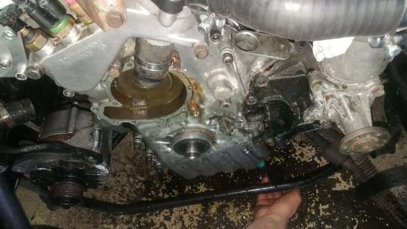

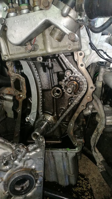

Det var nå det gikk litt skjeis og jeg snudde på motoren uten kjedestrammeren på så kjeden "kilte" seg fast på drevet som er på veiven [emoji14]
Bare å begynne å demontere da..
jqssgy.jpg&key=4ef5510b1489775091651c7d2bd9d22f002abfa69cc14555114c348cdedfc0bf
Etter en liten time var vi kommet til veis ende
Uy6bja.jpg&key=a12478d23dc5ebf334c0da526c52ed2f8076129f7bf1648c4bc32c1b94b44707
Av med dekselet i fremkant, dårlig toppakning som røk.. så vi får se hva vi vil gjøre med den på sikt ikke så farlig akkurat der så ble skjøtet med litt pakningsstoff så burde holde en stund ihvertfall
nmWQVU.jpg&key=e753f4e1732203549d461f8dfacfbbf495ff9bb49417aff588c1753fac15ada2

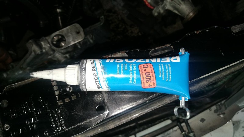

Brukte Victor Reinz til pakningsstoff også rundt dekselet i fremkant av motoren
eMRCIM.jpg&key=b19691c04135e60e9266716774451bd0ac6b2831239e631233b3a820ec01d51e
Monteringsfasen har jeg ikke noen nye bilder av, dette er vel sikkert 3 eller 4 gangen det er skrudd av [emoji14]
Kammene ble skrudd til med 21nm på "lagrene"
huCtai.jpg&key=56c09b529623777dcaaad458bfe33c95c5a5076c12ad377b3acb859c55225cdc

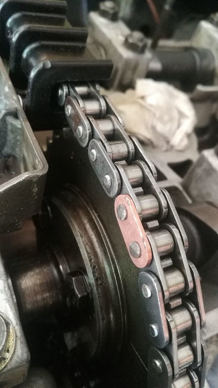

Klinket kjeden igjen
QBZeRV.jpg&key=516efed631f12f5ead9556109ca819997d882db2cfd13cf0a47f670bc6288c73
Liten filmsnutt av eksosen på bilen

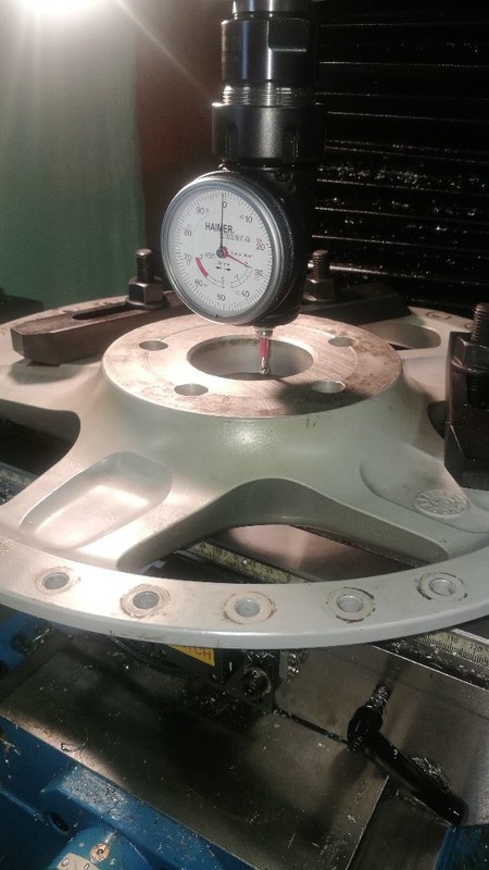

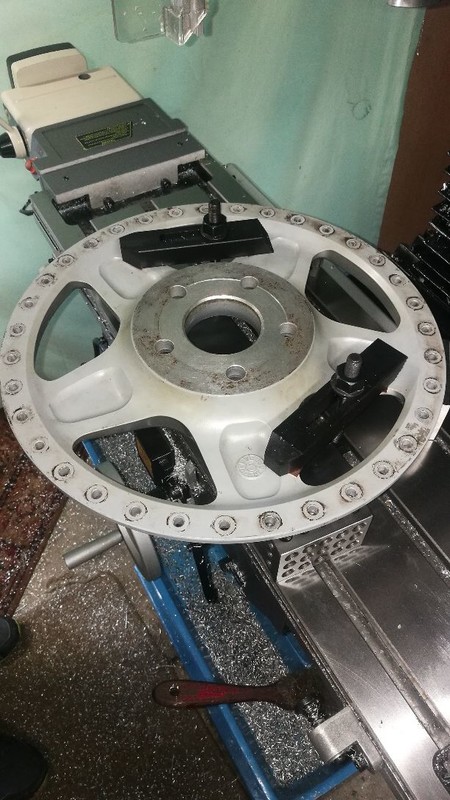

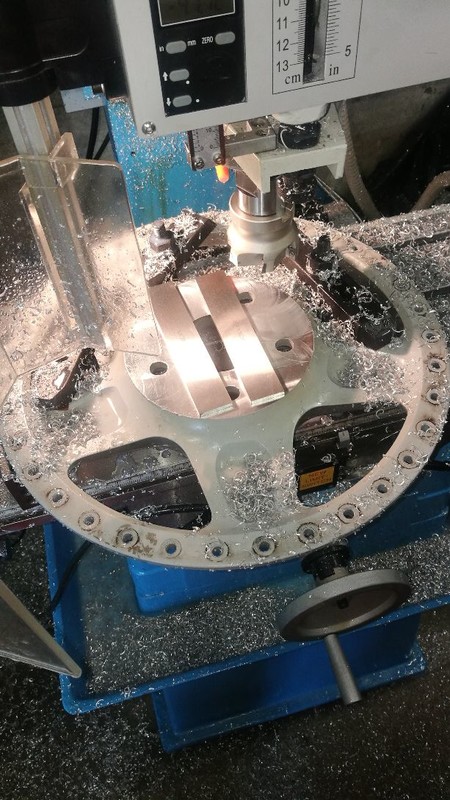

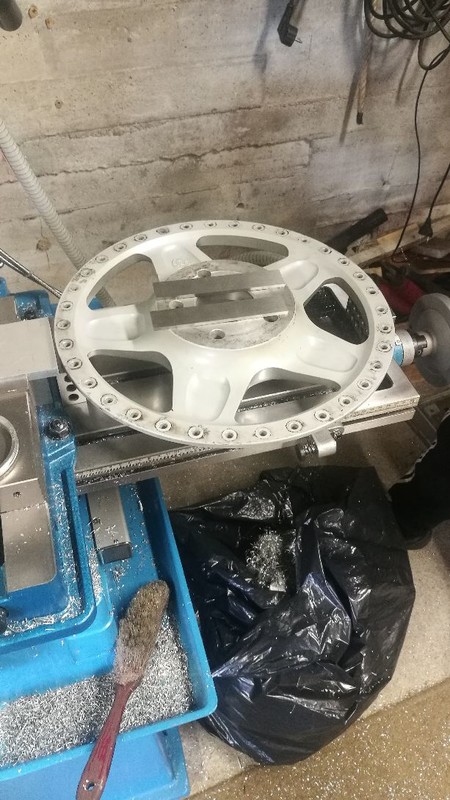

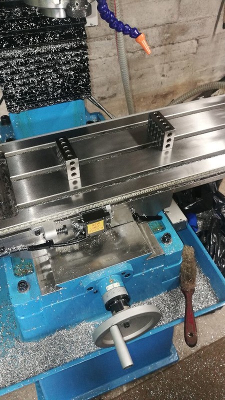

Kjøpte meg noen felger for et par uker siden, den ene felgen hadde et spruket senter men det fulgte med et nytt et. Som trolig ikke har blitt byttet siden dette var litt forskjellig fra de andre med at det var omtrentlig 3mm tjukkere enn tilhørende :P Så dette ordnet vi fint med å bare frese av senteret med en planfres:D
Videre for å få noen skikkelig mål på hvor mye jeg faktisk måtte ta av senteret måtte vi kjøpe inn et skikkelig måleinstrument. Så det ble kjøpt inn et Starret dypde mikrometer
123blokker på fresebordet gir et bra grunnlag til å legge senter på. Disse 123blokkene er paret opp mot hverandre.
Tar noen mål og skrur løs skrustikken så vi får plass på fresen.

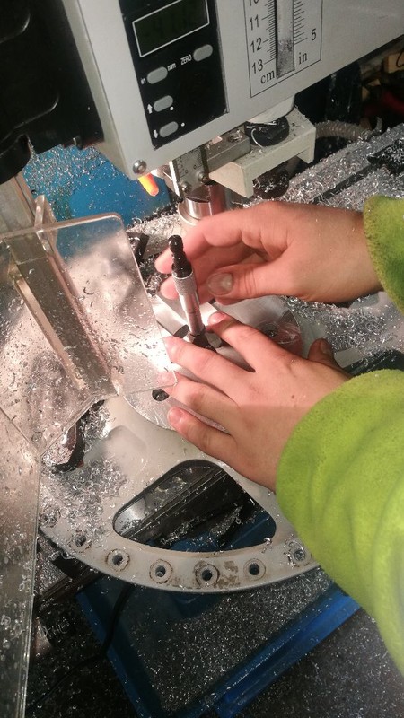

Fått spent opp senteret i fresen, måtte lage til en "maskinjekk" i fremkant på felgen for å greie å få den bra nok til å frese i.
Frem med Haimer'en for å sjekke ujevnheter. dette tar på .001 av ujevnheter så det blir temmelig bra
Fres av 2,5mm og klar for å ta noen nye mål for å se hvordan vi ligger an
Etter dette var mål så ble det kjørt 1 runde med 0.005 for å få en finere finish.
Skal ta noen nye bilder når felgen blir skrudd sammen i nærmeste fremtid. Men må pusses opp før de er helt der hvor jeg vil ha de. Litt dårlig pakking av senter gjorde at det har noen skraper i lakken som ikke lar seg poleres vekk :(
