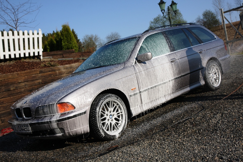

Skum: Megs Hyperwash + APC + varmt vann
SS mitt + Hyperwash + 2BM

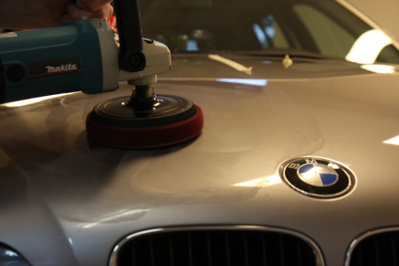

MG gul pute + MG80 beit ikke
MG rød pute + MG105 + MG80 funka greit

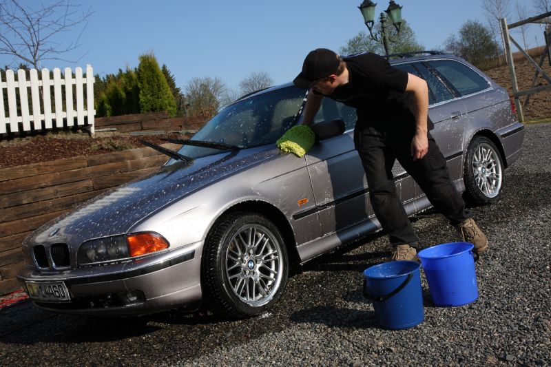

Vask:

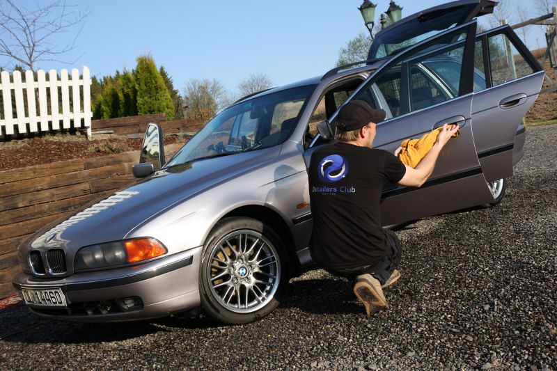

(Ferdig, kom å )Tørk:

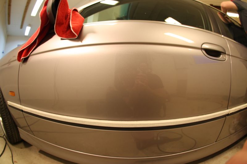

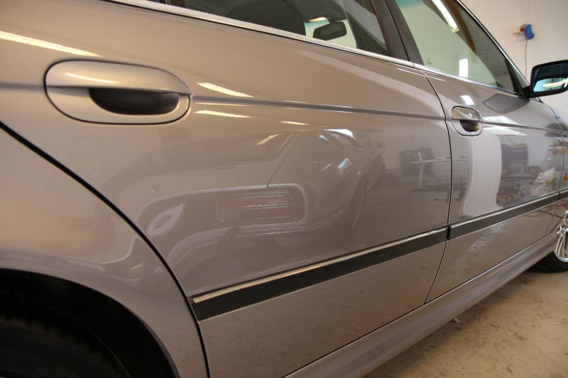

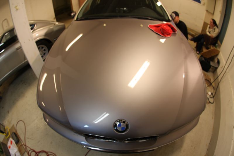

Korrigering:
Eieren maskerer mens jeg prøver å korrigere...

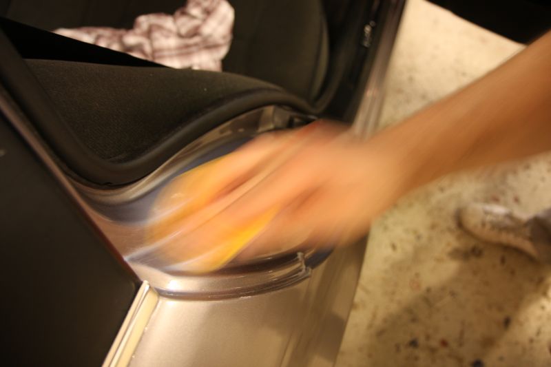

Triks for å fjerne riper i dørhåndtak: MG105 på fingeren og gni som f...

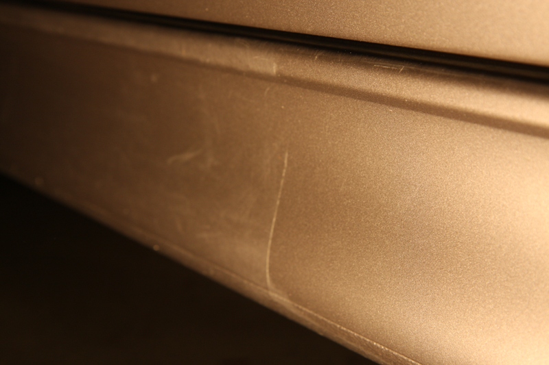

50/50 sideskjørt:

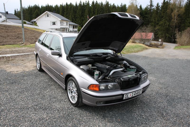

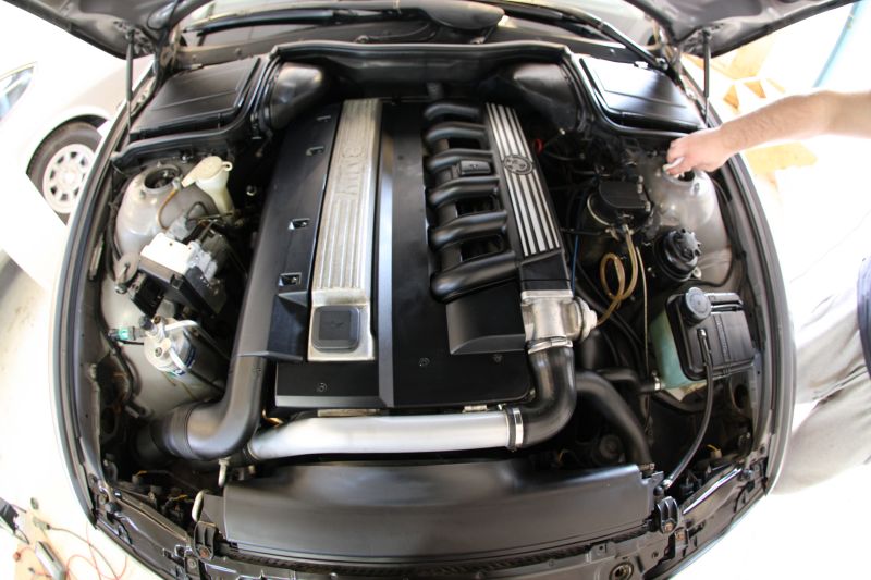

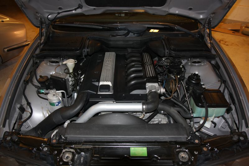

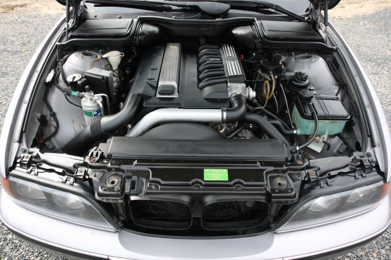

Motorrom fikk seg en god vask og MG All season (ikke ferdig på bildet...):

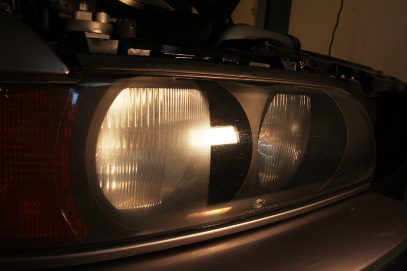

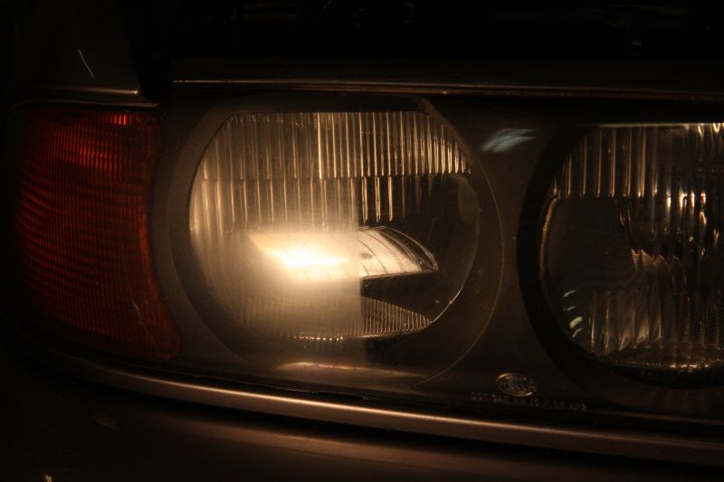

50/50 frontlykt etter MG195 + 80. Eieren har nye lykter liggende, så jeg kunne få prøve meg på de uten frykt for å ødelegge..

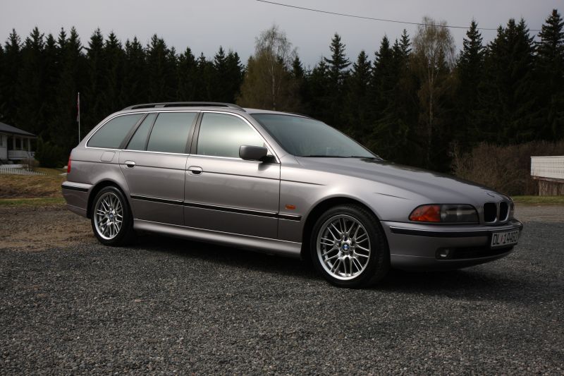

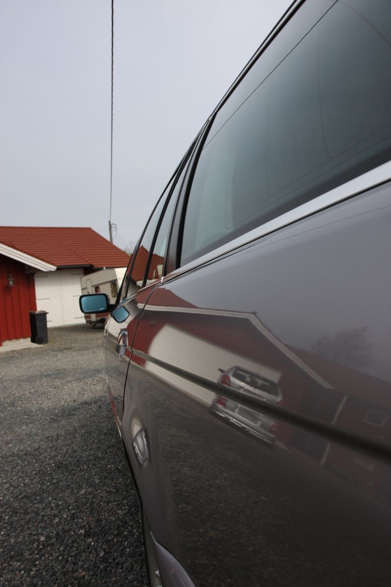

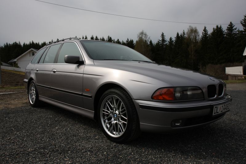

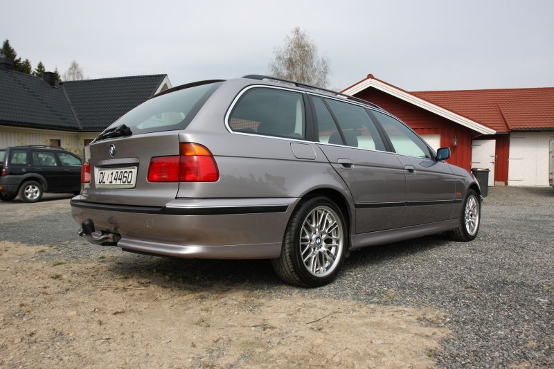

Endelig ferdig. Desverre overskyet...
(Ny bil allerede på plass i bakgrunnen)

Hvordan funka de gule putene? testa de på makita på treffet og de hylte og skrek noe volsomt selv om de var såpass våt at det skvettet rundt de.Mistet litt troa på de der ja.
Ikke imponert over MG gul pute jeg heller, men har ikke fått testet den så mye enda.
Virket som lakken på denna var veldig hard, for jeg slet som f, selv med rød pute og MG105. Tok ikke sjansen på ull, ettersom jeg ikke har prøvd det før...

Jeg VET at lakken er hard på de bilene,så du kan trygt gå løs med ullpad,men du kan jo høre med Øyvind ang. gul og rød ullpad fra megs. de skal være mye bedre sier de som har testet.Men har du den vanlige ullpadden er det bare og gi gass,men et lite trike er og "blåse av" støvet (sett på fult turtall med en finger på padden) før du setter padden på bilen ;)
Ull er vel mye bedre og jobbe med, med tanke på varme og cutting.. går mye fortere å du slipper så veldig mye varme.. Jeg brukte gul sonus og scholl s3 istad, det blir jo helsikes varm med en gang du skrur på maskin:P

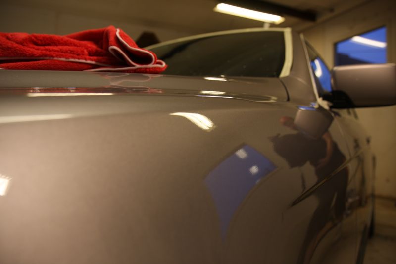

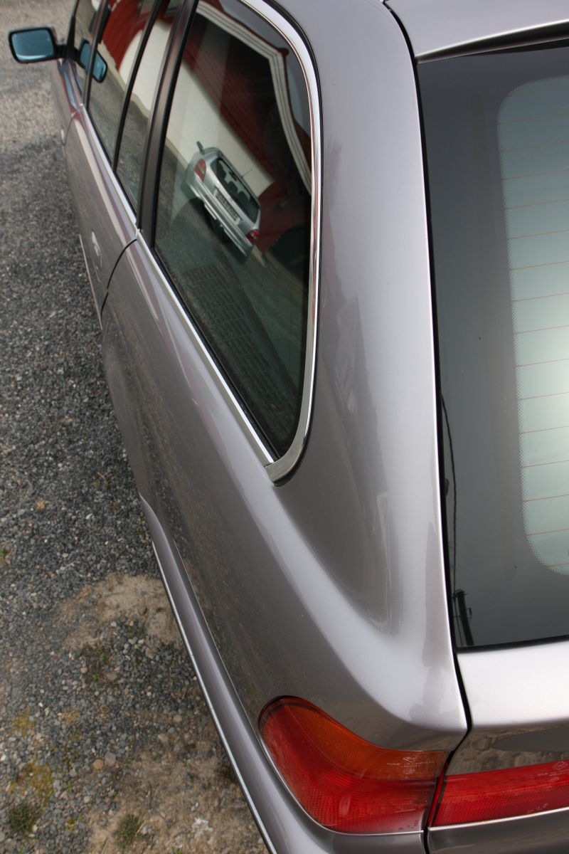

Knall bilder... bilde nr 2 var sjefsbildet..
