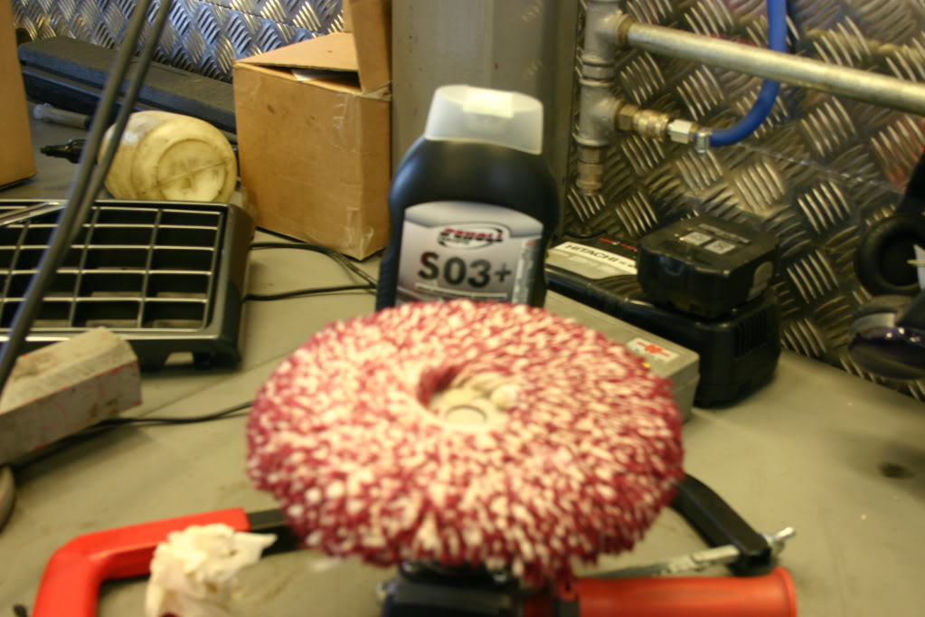

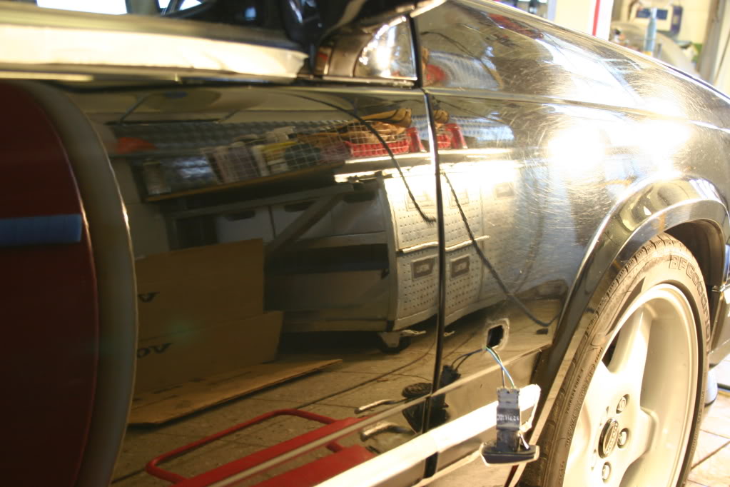

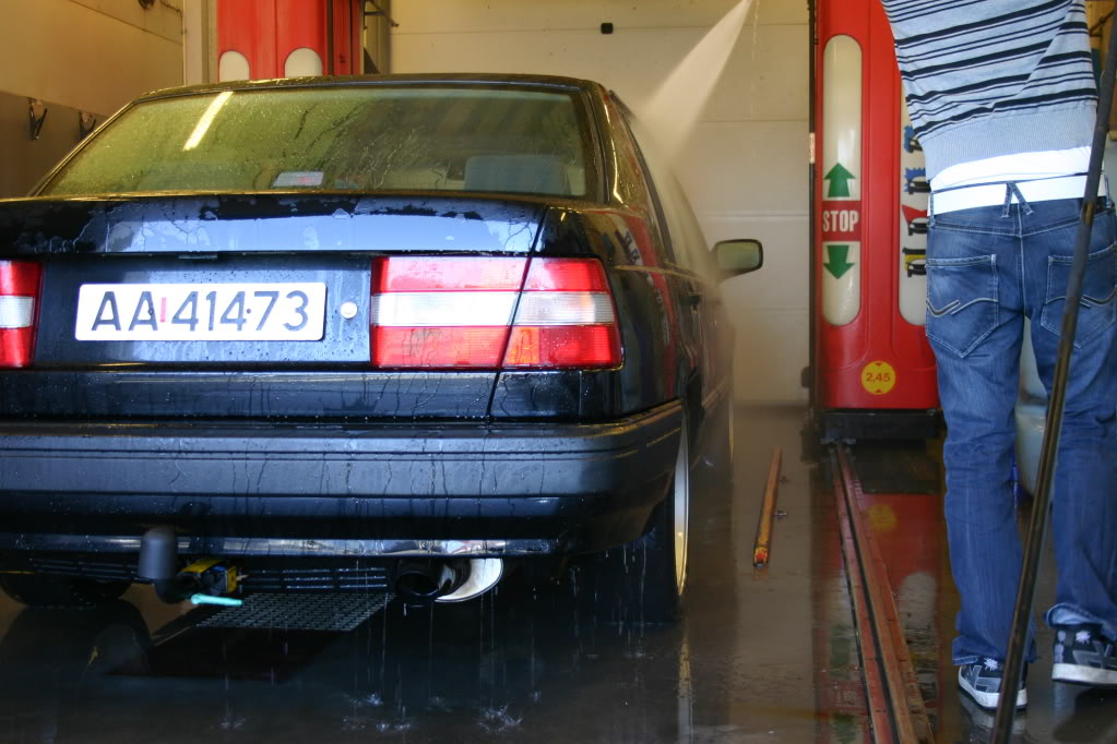

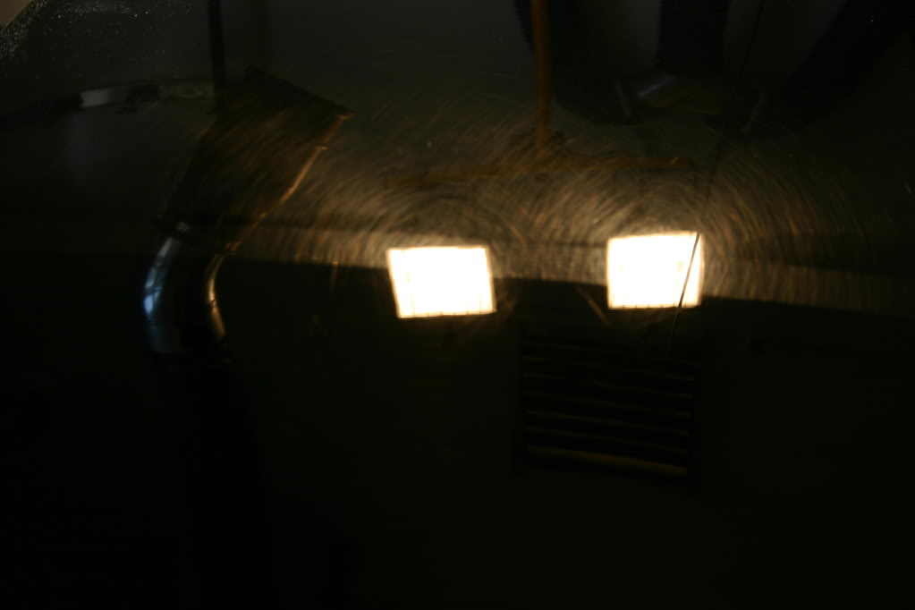

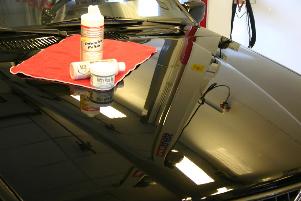

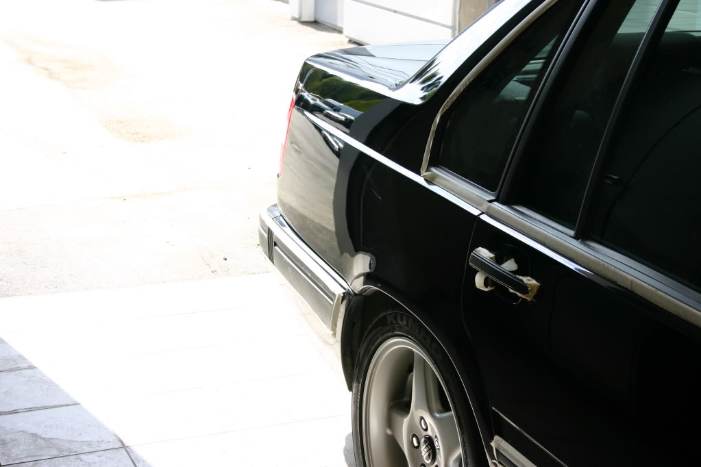

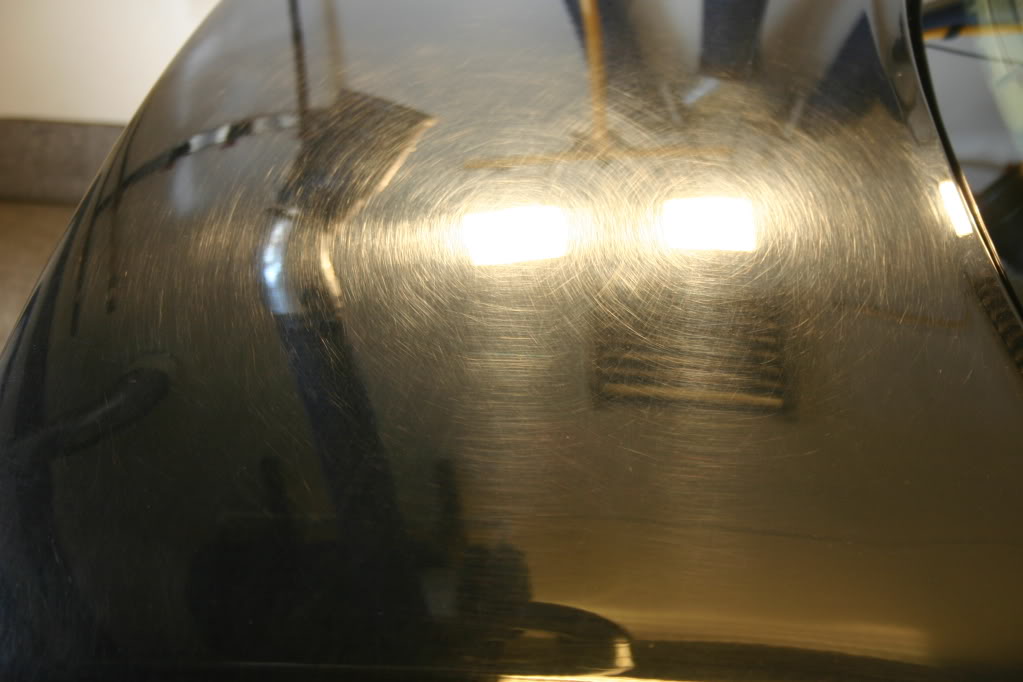

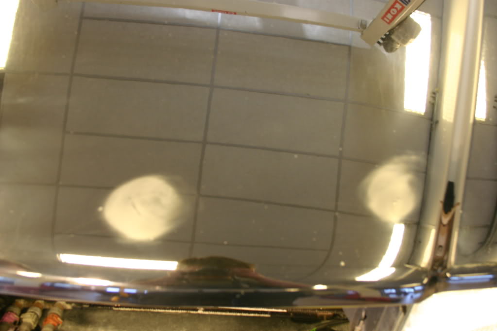

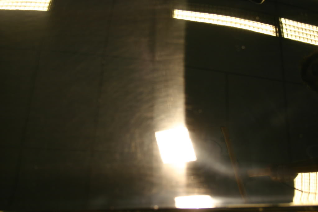

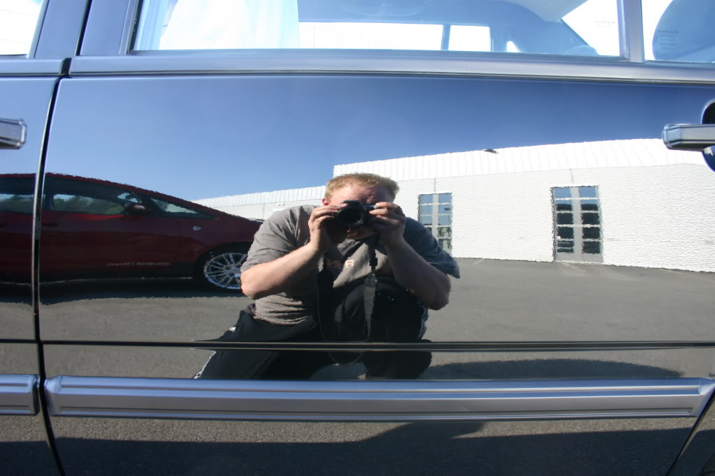

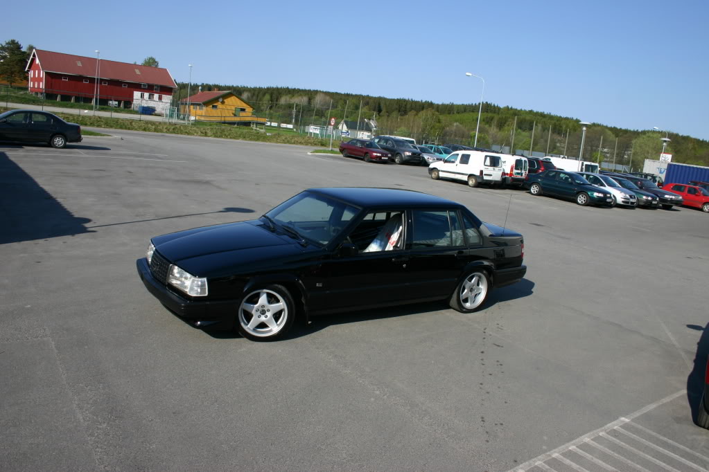

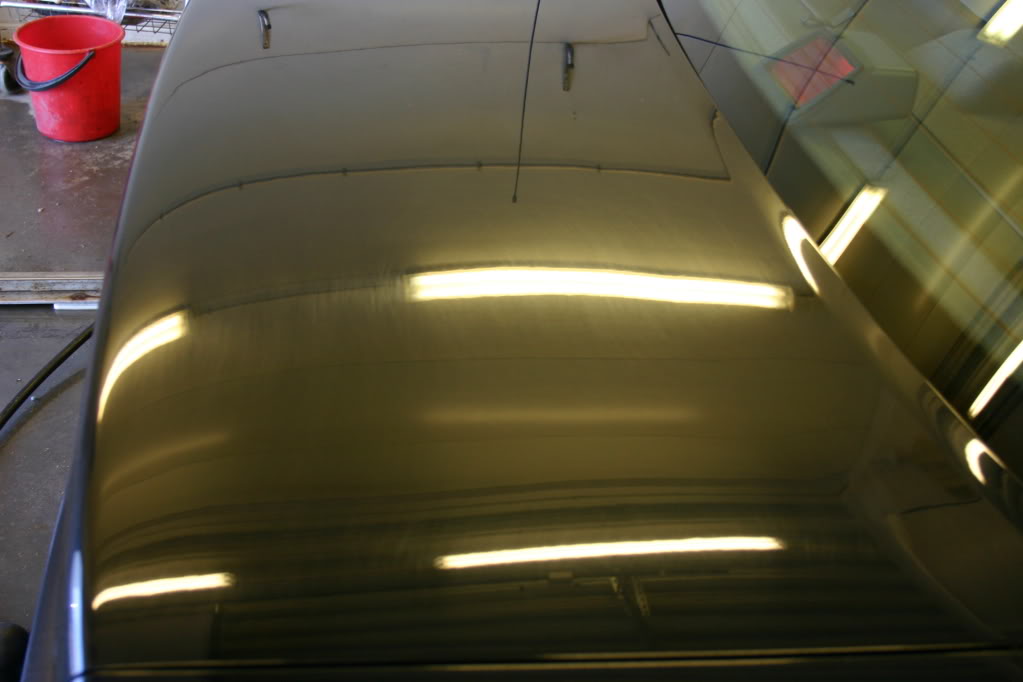

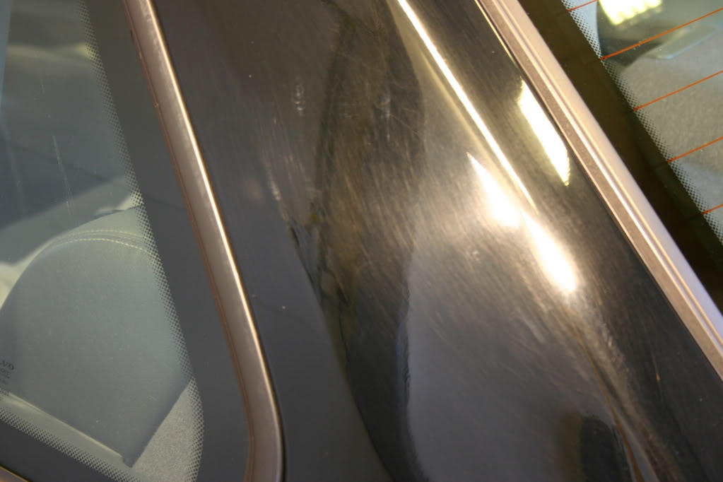

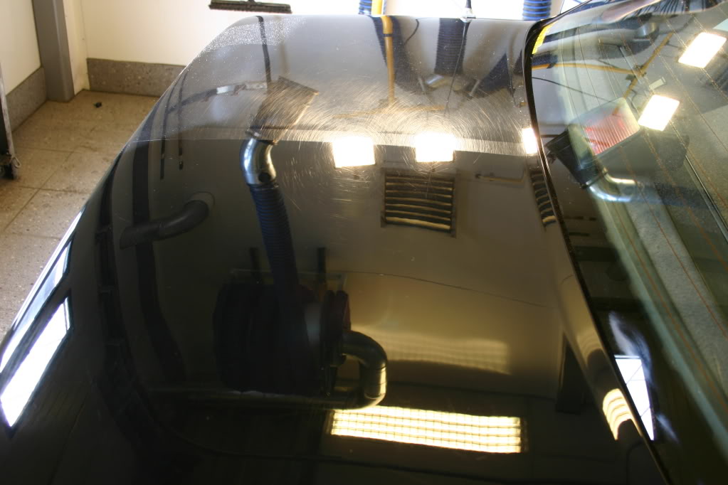

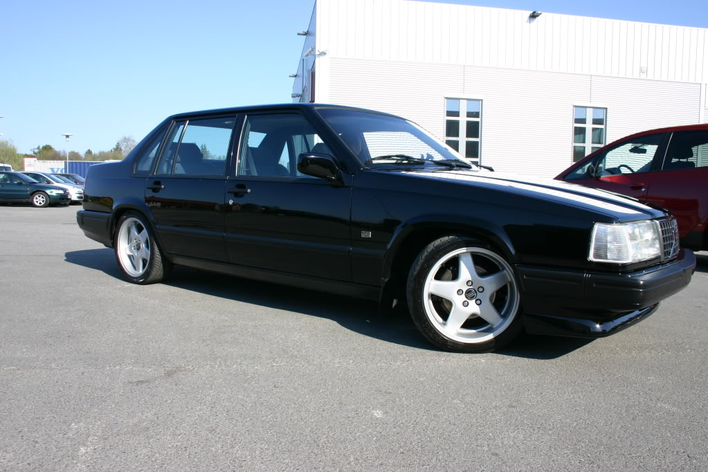

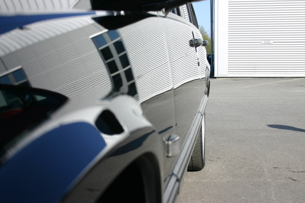

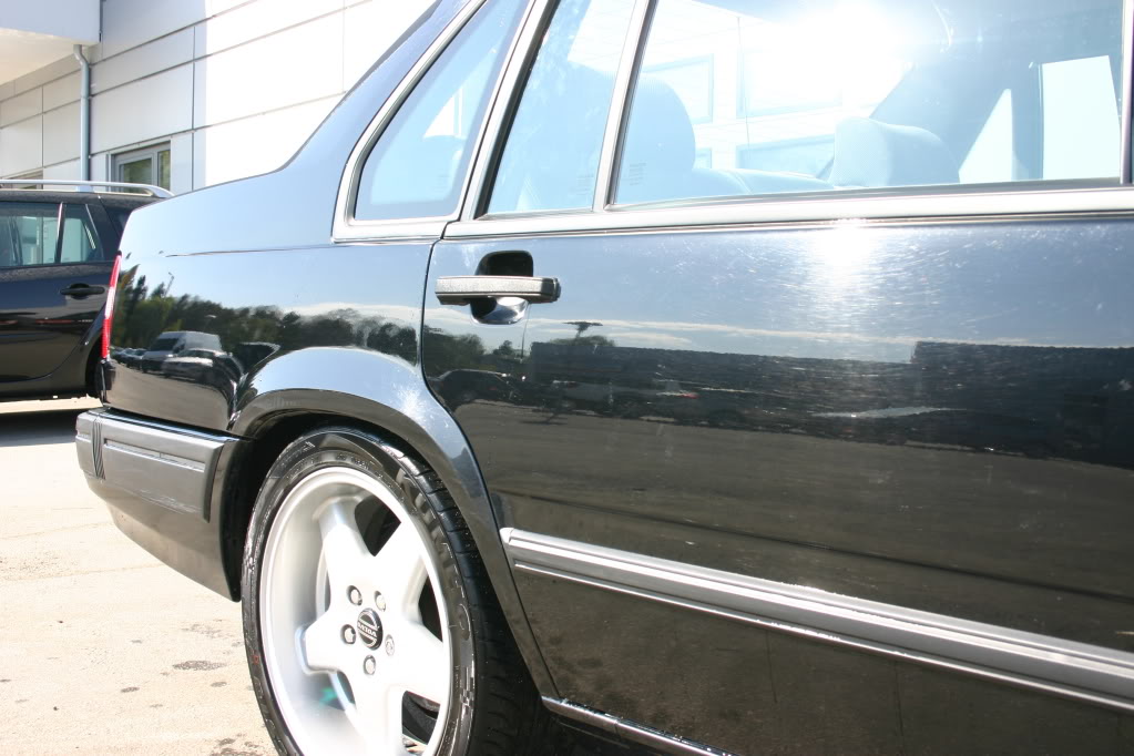

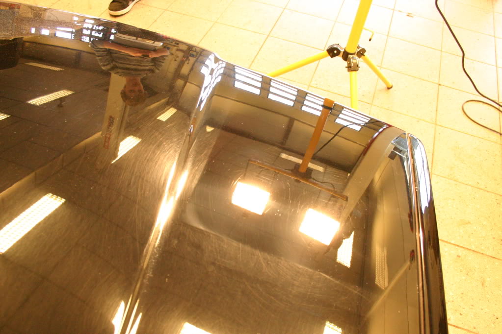

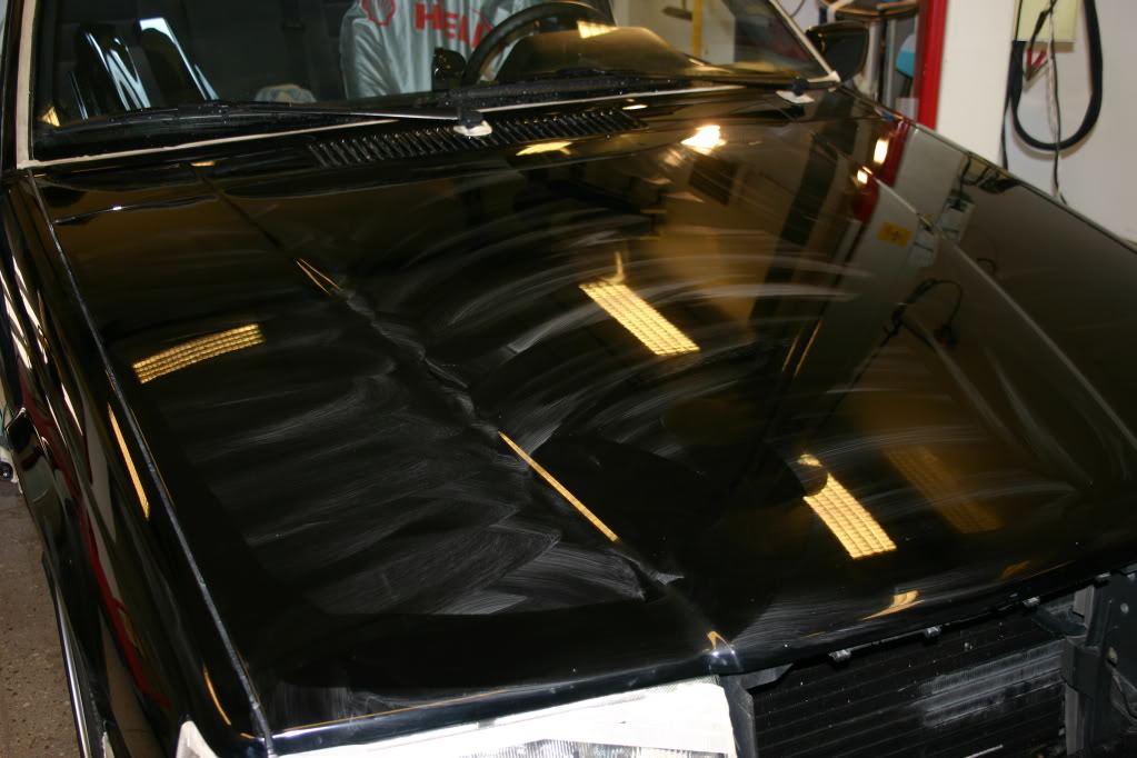

Petter 1 399 Rapporter innlegg Skrevet 1 Mai, 2009 (endret) En av de første jobben jeg så ja til.. en bil jeg skulle øve meg på. Men ble noen før den... Over til det som er intr. her: Selaclean Asfaltrens Billberry og EZ brush til felger HT Bøtte med guard 15 ml Meguiars NXT car shampoo + en dasj Sitrus wash ShMitt HT NoRinse Lube + CG everyday use Clay HT Dryer, gammel type Festet litt komboer: S17 og orange 106 FF og orange SIP og ull--- VINNEREN Flex maskin + Metabo og scholl bakplater Panser ble kjørt 2 steg: IPA Wipedown CG Vertura bond Poorboys Nattys paste BLÅ! 3 lag med Isvann vipedown imellom Div MF Klunken er på plass Vertura på TurboWinthers med tuga i den kjente stillingen FERDIG!!!! Sykt mye RDS igjen, men den ble sortere istdedet for Gubbevask-grå... MF og pads til tørk og venter på Søndagen.... Endret 1 Mai, 2009 av Petter 2 Del dette innlegget Lenke til innlegg Del på andre sider

Petter 1 399 Rapporter innlegg Skrevet 2 Mai, 2009 Takker for tilbakemelingene folkens! Slik er gøy... Nå er sakene pakket igjen. Morgensdagens planer-- Sort Nissan X-trail Kristoffer: Godt av RDS ikke synes så godt i normalt lys... Så ikke mye til de ute i sola.. Del dette innlegget Lenke til innlegg Del på andre sider
kris1986 186 Rapporter innlegg Skrevet 3 Mai, 2009 Var sjuuuuukt med riper på bilen, er nok vasket med ett eller annet "snadder" den der! "Bra" de ikke syntes da, ble jo utrolig mye bedre for en en stegs- jobb da hvertfall Del dette innlegget Lenke til innlegg Del på andre sider
zHoe 1 Rapporter innlegg Skrevet 3 Mai, 2009 Ble blankt og fint Så jo ut som den var vasket med stålull på de første bildene Tror rød og svart er de fargene man kan forvandle mest med en skikkelig jobb Del dette innlegget Lenke til innlegg Del på andre sider

hmsilset 3 831 Rapporter innlegg Skrevet 30 Januar, 2011 Var sikkert mest rds igjen på panser Tipper dere fikk til sidene ganske bra! Synes uansett dette så bra ut jeg! Ett par av refleksjonsbildene gjorde at jeg måtte gi kred Vakkert! Del dette innlegget Lenke til innlegg Del på andre sider
Petter 1 399 Rapporter innlegg Skrevet 30 Januar, 2011 blei fint å blankt ja. hvordan syns du denne lakken var å jobbe med? jeg skal gå på min svarte 940 så fort det blir litt mildere i været. er det noe jeg bør være obs på? jeg ser du har brukt ullpad. må jeg ha det? jeg har roterende og 3M serien Etter det jeg husker så er den sykt hard. Bør gå på noe grove saker her. Vet ikke hvordan den grønne 3m padden er, men tror ull er veien å gå. Var sikkert mest rds igjen på panser Tipper dere fikk til sidene ganske bra! Synes uansett dette så bra ut jeg! Ett par av refleksjonsbildene gjorde at jeg måtte gi kred Vakkert! Hadde vært morro å ta den bilen på nytt, nå som jeg har mer kunnskap. Da hadde nok de RDSene forsvunnet vil jeg tro. Morro med cred på gamle jobber. Takk for det HM. Del dette innlegget Lenke til innlegg Del på andre sider

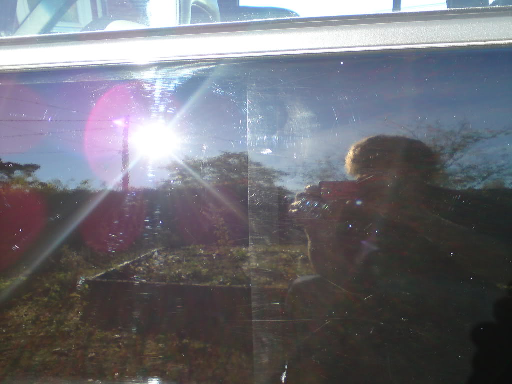

Øyvind G 2 080 Rapporter innlegg Skrevet 30 Januar, 2011 (endret) takk for svar petter. jeg fikk faktisk prøvd litt før det blei for kaldt. det virka som om den var veldig hard ja. jeg gikk på med grønn 3M. det blei ganske mye bedre, men det hvar fortsatt endel igjen. legger ved et 50/50 bilde. si ifra hvis jeg skal fjærne det igjen Endret 30 Januar, 2011 av Øyvind G Del dette innlegget Lenke til innlegg Del på andre sider
Petter 1 399 Rapporter innlegg Skrevet 30 Januar, 2011 Du må gå på mye hardere!! Press og varme er et most. Tror dimishing produkter er veien på så hard lakk pga forlenget kjøretid.. Del dette innlegget Lenke til innlegg Del på andre sider
Øyvind G 2 080 Rapporter innlegg Skrevet 30 Januar, 2011 etter de rundene jeg hadde der, så var panelet så varmt at jeg ikke klarte å holde handa der lenge. du sier dimishing produkter er veien å gå? noen ambefalinger om hva jeg bør kjøpe? 3M er vel non dimishing? eller holder det med grønn 3M og ullpad? (husk også at jeg ikke har polert ded maskin før hehe) Del dette innlegget Lenke til innlegg Del på andre sider
Petter 1 399 Rapporter innlegg Skrevet 30 Januar, 2011 Menzerna sip eller powergloss. Har ikke rekt å prøve 3m enda (selvom jeg har de) så kan hende det holde med grønn eller gul. Du får jo lenger kjøretid ved å spraye på litt vann når du holder på.. Del dette innlegget Lenke til innlegg Del på andre sider
