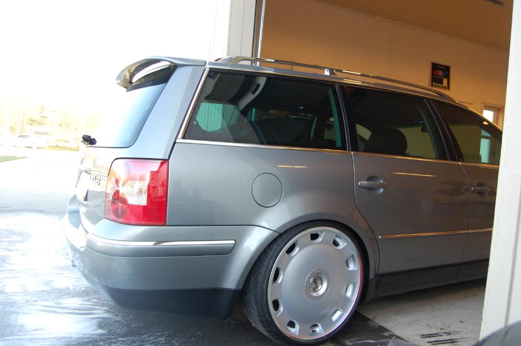

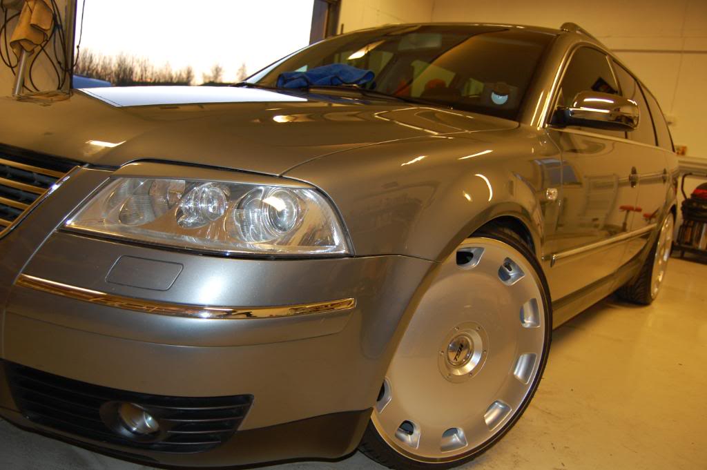

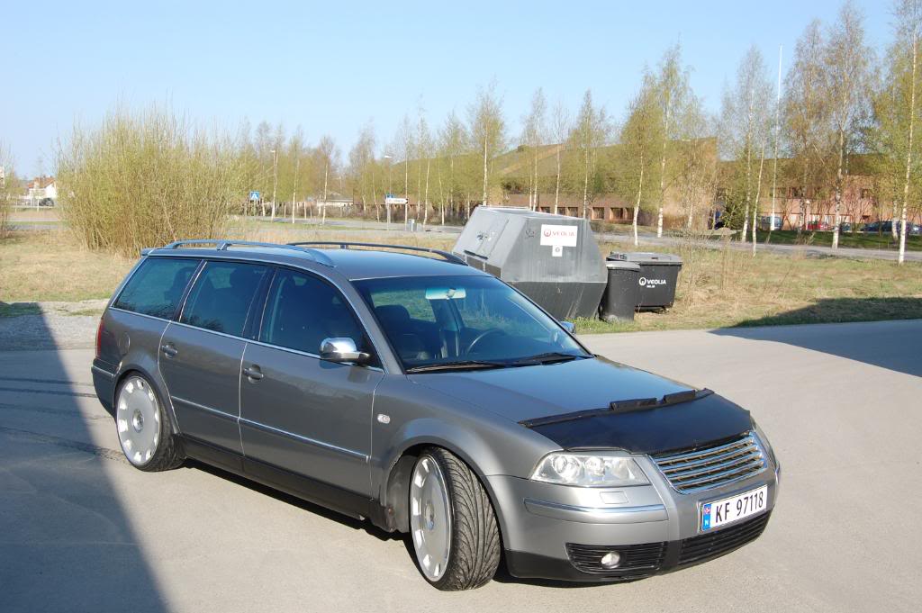

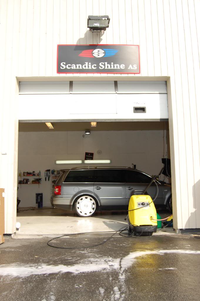

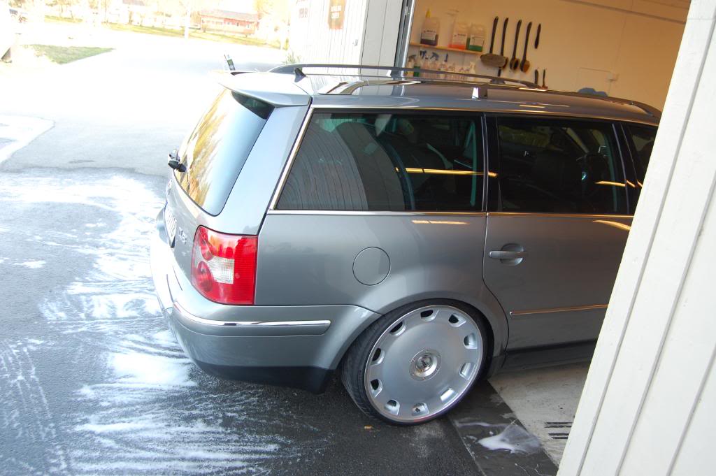

Da var det vårshine på Passaten.. Endelig, reiste hjemmefra ca kl 10.30 på søndag morgen og turen gikk ganske radig oppover..

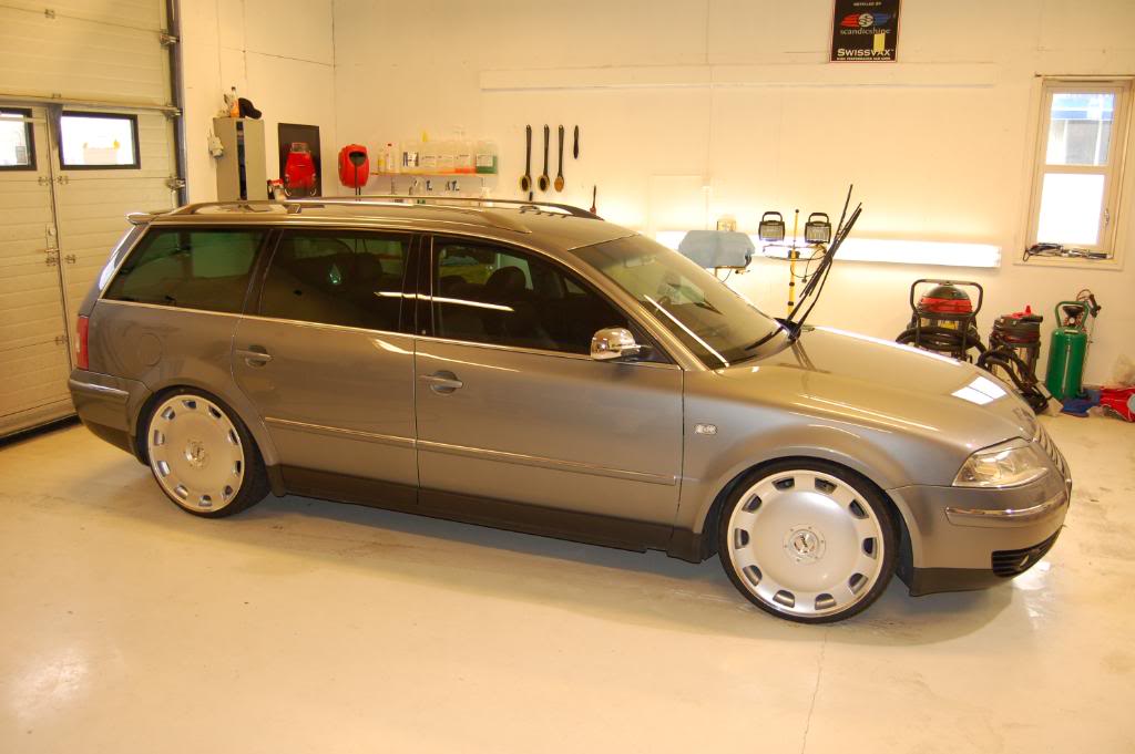

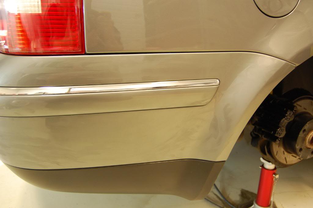

Vasket bilen når jeg kom frem og kjørte den igjen..
CG Grime Reaper, CG Citrus Wash & Gloss, 2 Bøtter, Foam Canon, grønn SS mitt og HT ble brukt..
Og da ble den seendes sånn ut:

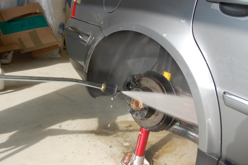

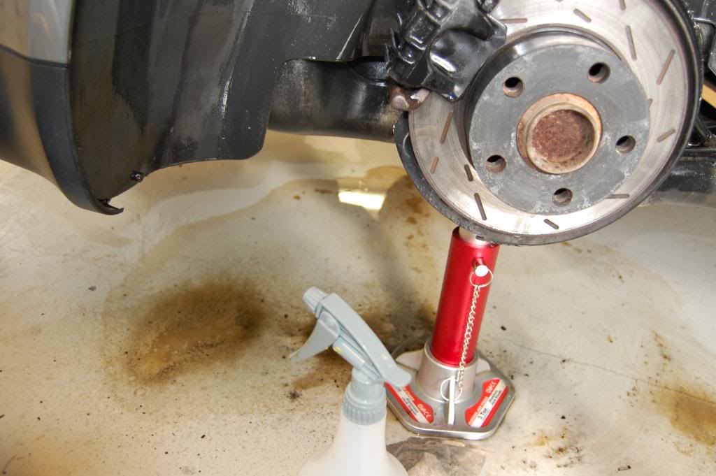

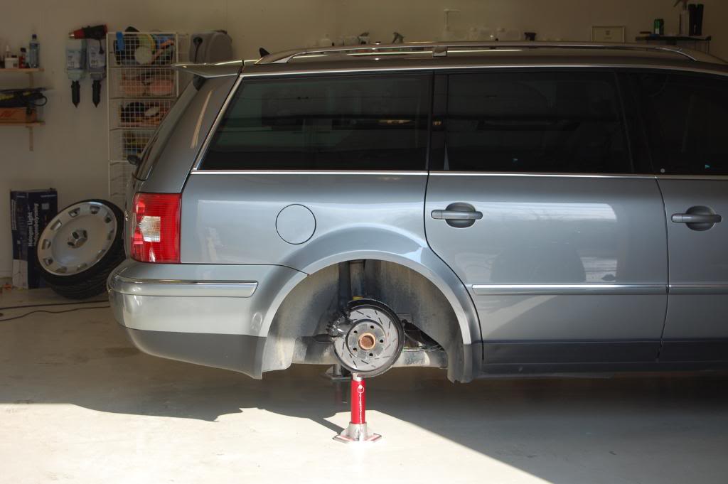

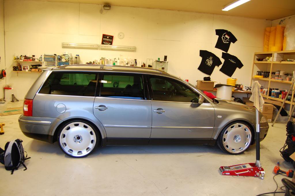

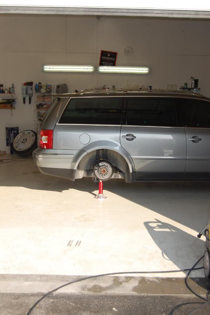

Mandag så ble det først en runde på Volvo S60 og litt diverse innkjøp, så ble bilen plassert, satt på bukker og hjulene av..
Forøvrig var ny alu.jekk og alu.bukker, samt batteridrevet muttertrekker kjøpt inn for anledningen..

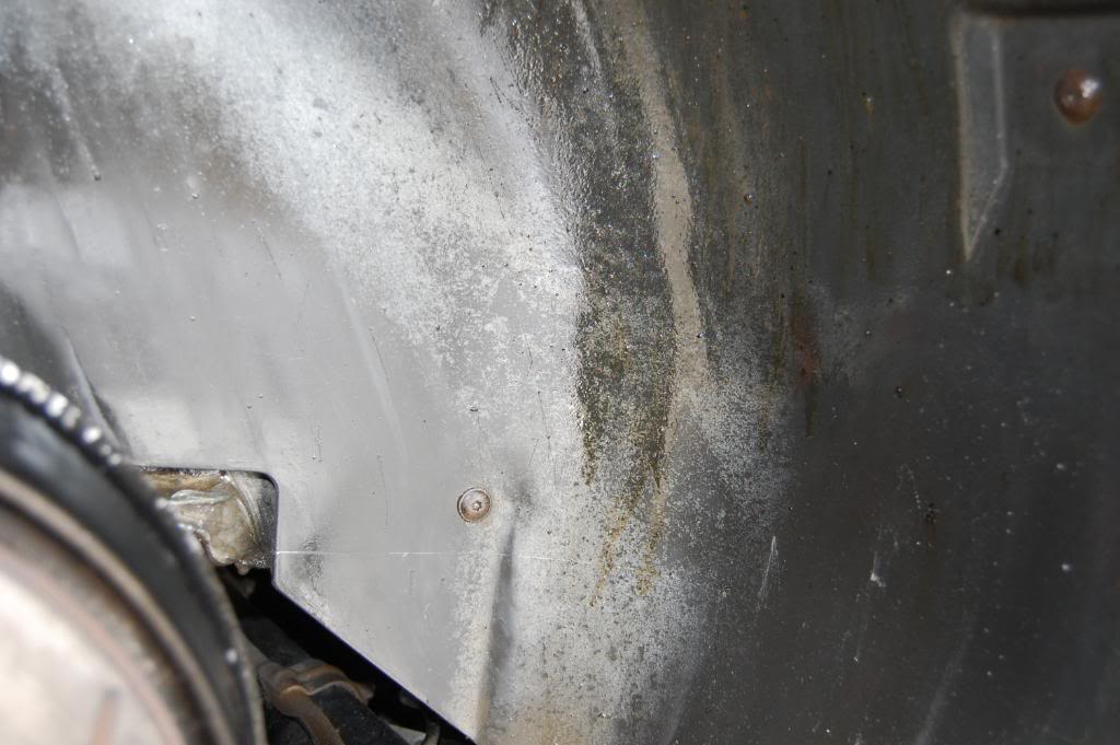

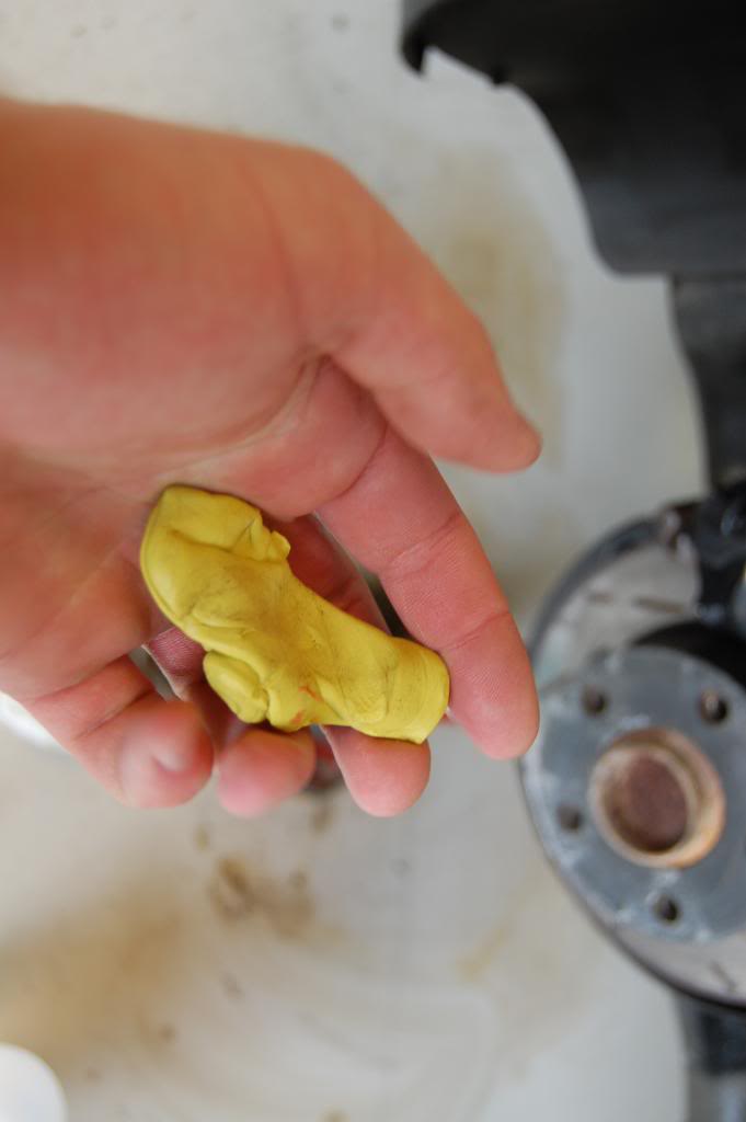

Hjulbuen på høyreside bak ble først sprayet med CG Grime Reaper, Crack 9000, Tardis og spylt av, og tilslutt clayet..
Endelig resultat etter CG Bare Bones, gul applicator pad og mf til å tørke vekk overflødige rester.

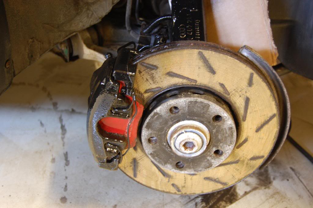

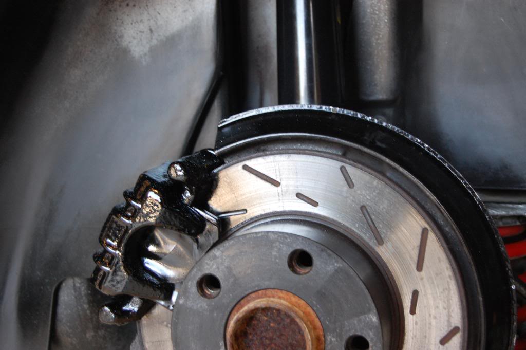

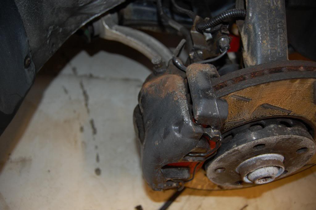

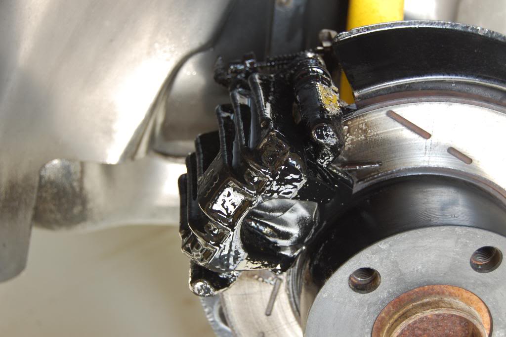

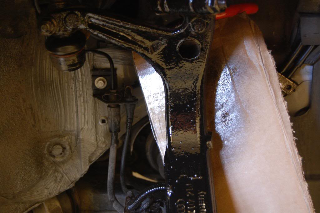

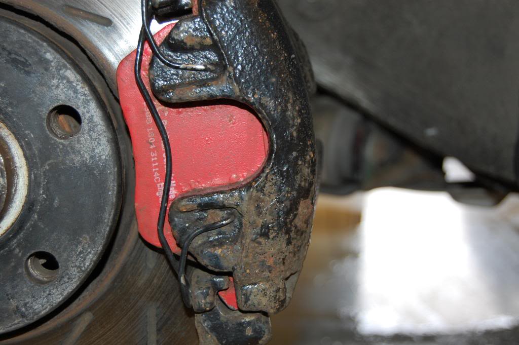

Når jeg først skal ha hjulene av noen dager så benytter jeg meg også med sjansen til å ta calipperne mine en runde, kjøpte rondeller på jobben med stålbust til å fjerne gammel Hammerite, vasket over med Motip Entfetter for å fjerne rester og annen dritt som kan gjøre at det hindrer lakken i å feste seg, for så å spraye på en ny runde med Hammerite svart Hammerlakk..
Det ble lite bilder av denne seansen, men jeg har fortsatt 3 stk igjen så bedre bilder kommer.
Før:
Etter:

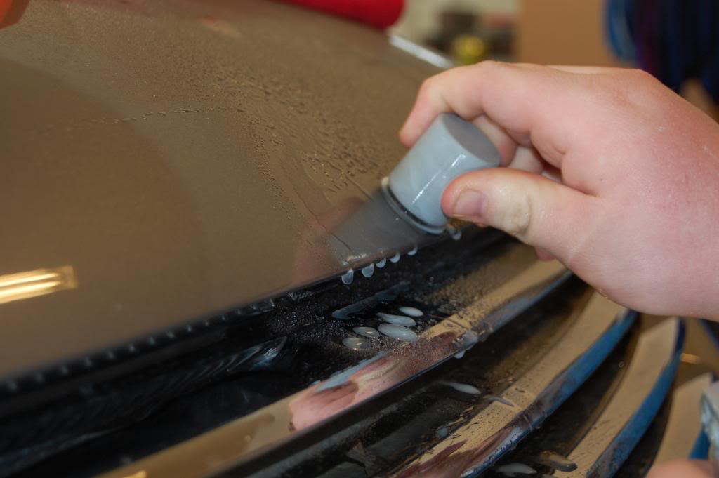

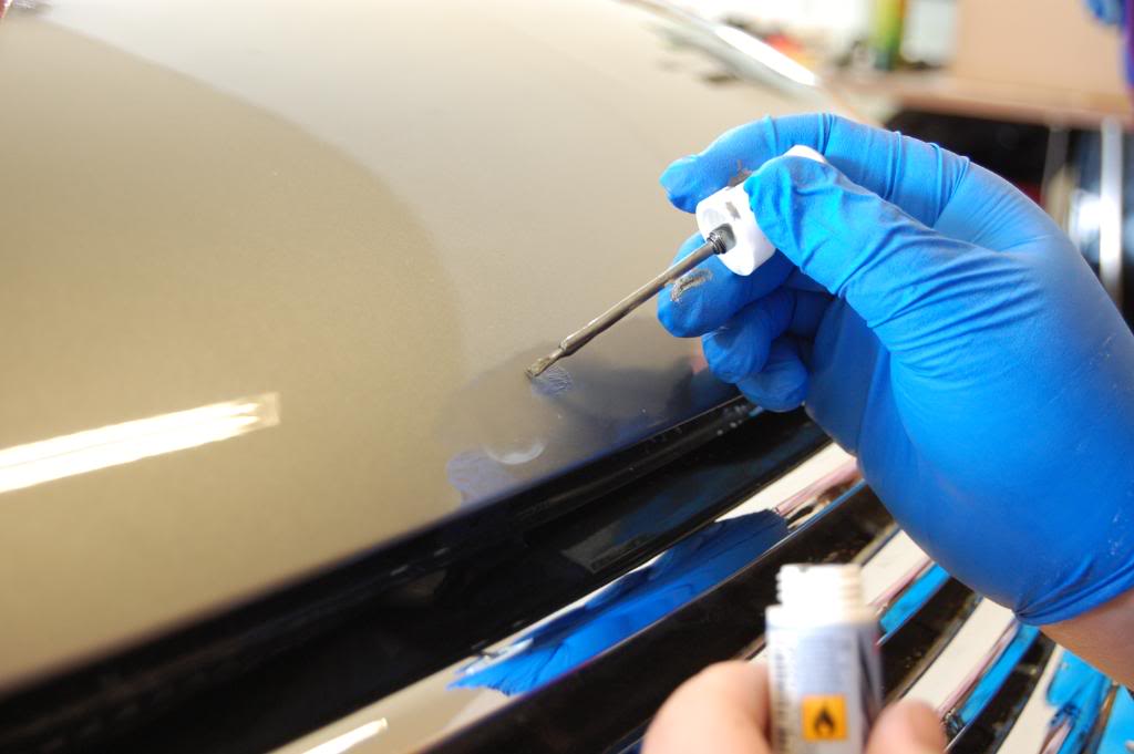

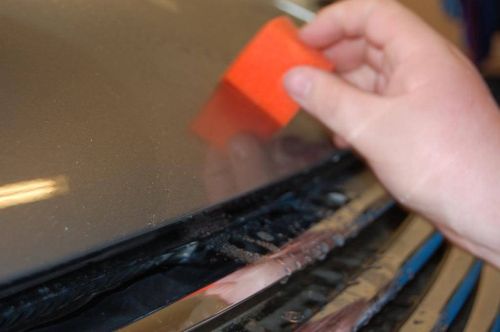

Jeg har også litt stensprut som vi hadde bestemt oss for å fikse på, så da hadde jeg handlet inn små lakkstifter med: Grunning, lakk(Urbangrau) og klarlakk, samt små pensler.. Ketil hadde små våtsliperondeller fra Scholl i 2000korning.
Foreløpig har vi kun lagt i grunning..

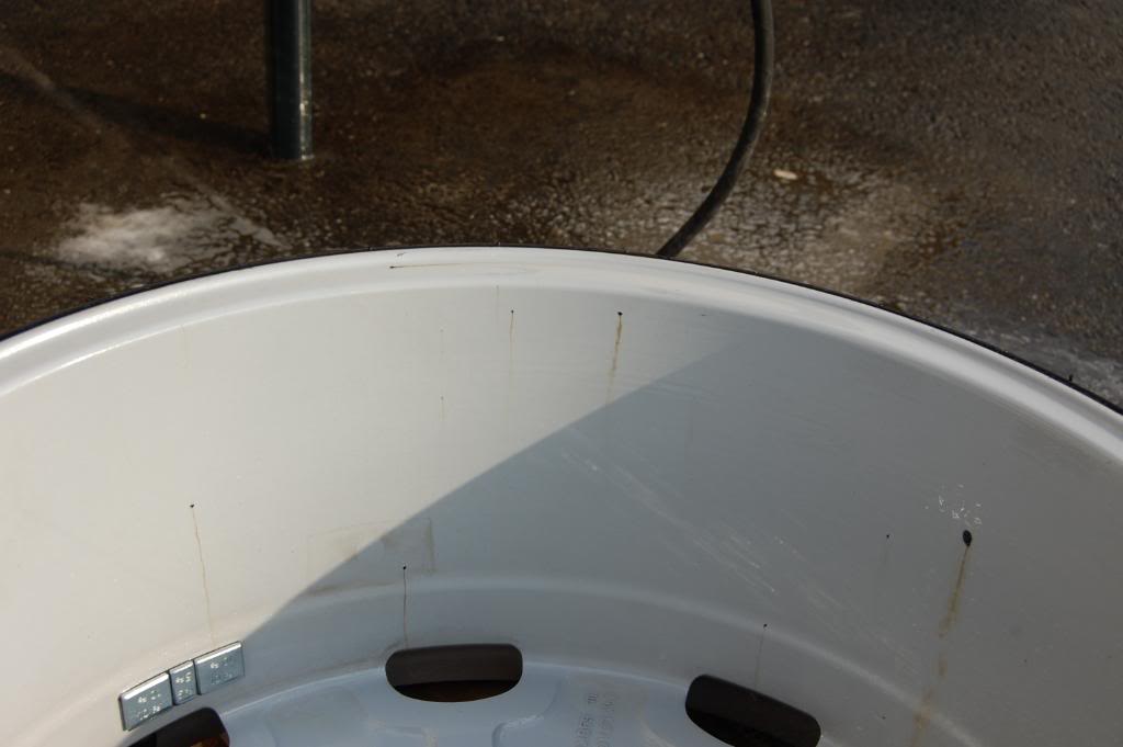

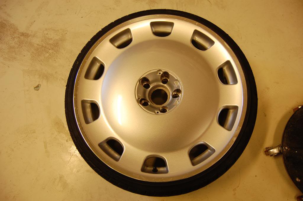

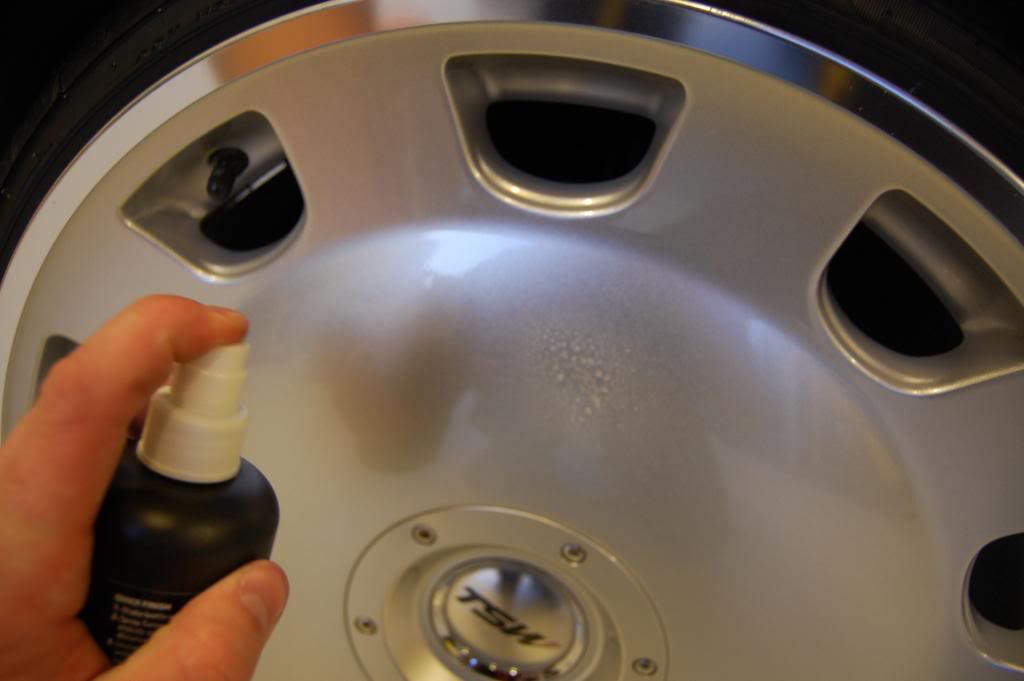

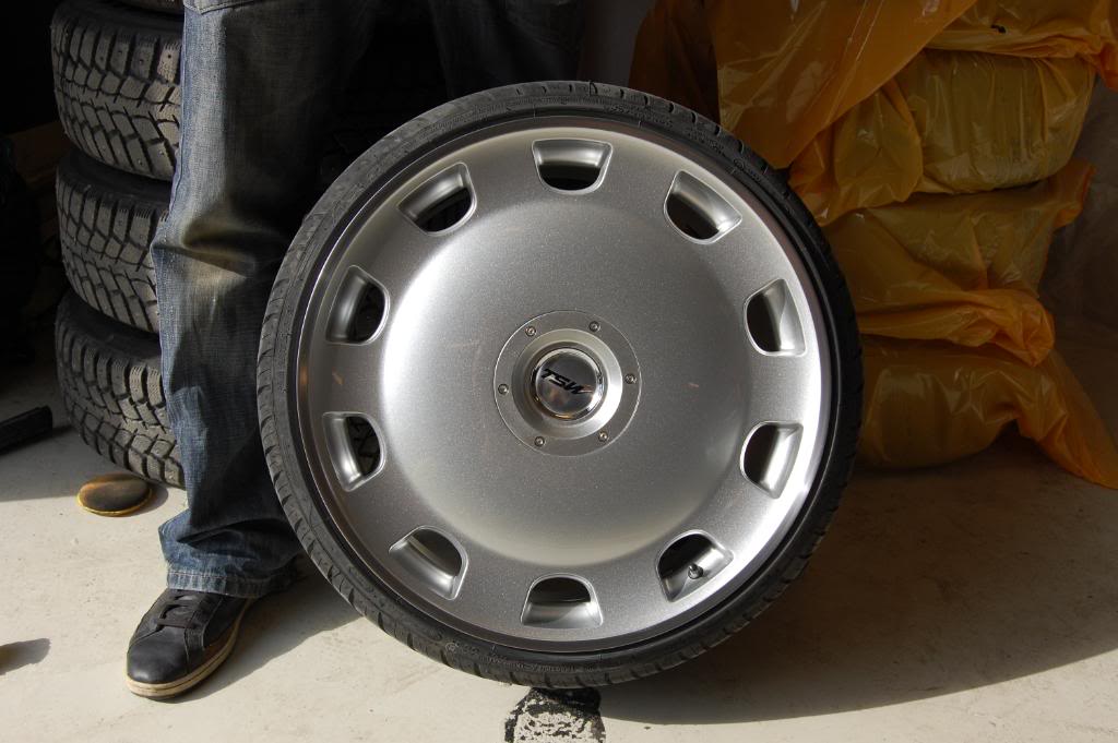

Samt vi prøvde ut litt Tardis på den ene felgen:
Asfalten fosser av.. Felgene vil bli korrigert, for så å motta litt Swissvax Cleaner Fluid og Swissvax Autobahn.

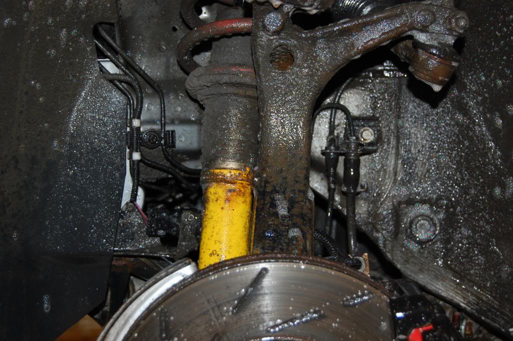

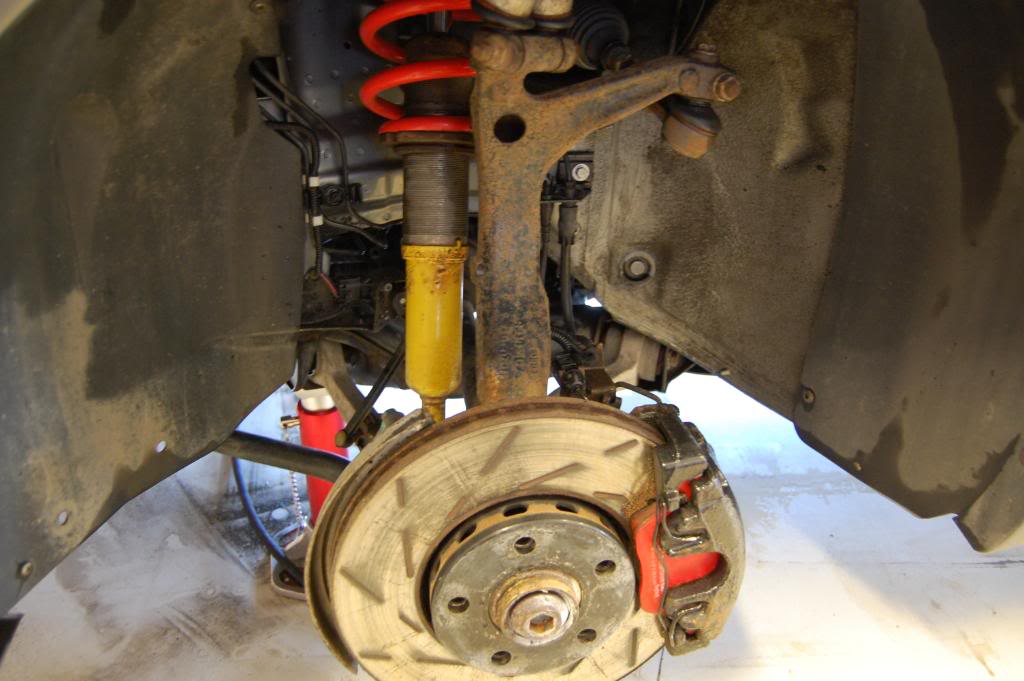

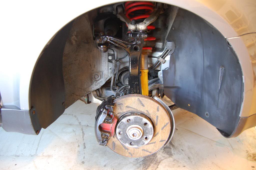

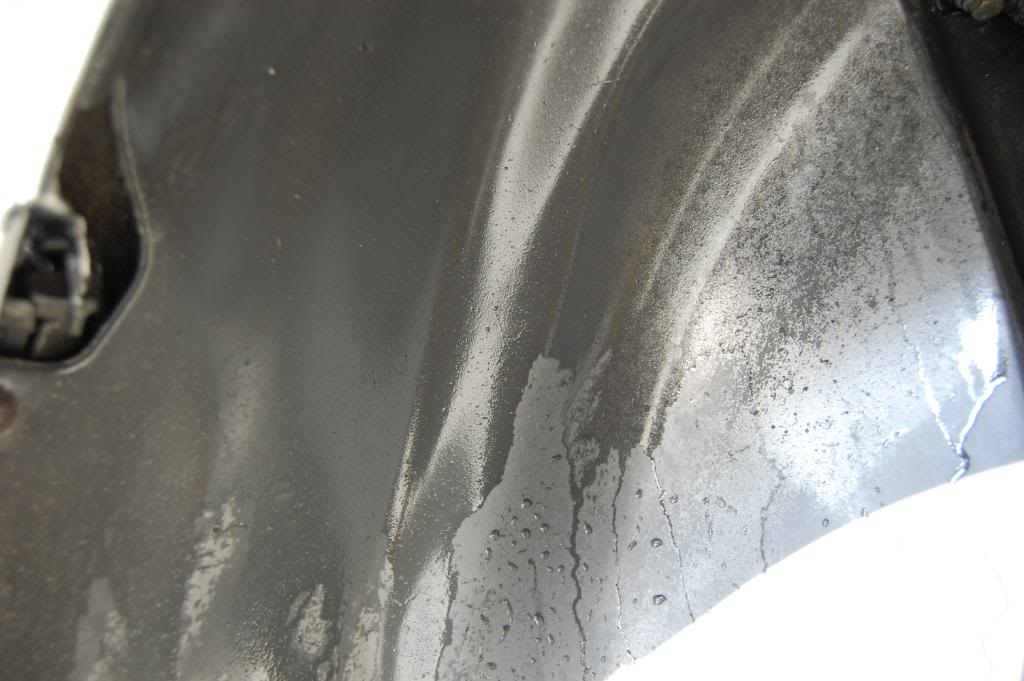

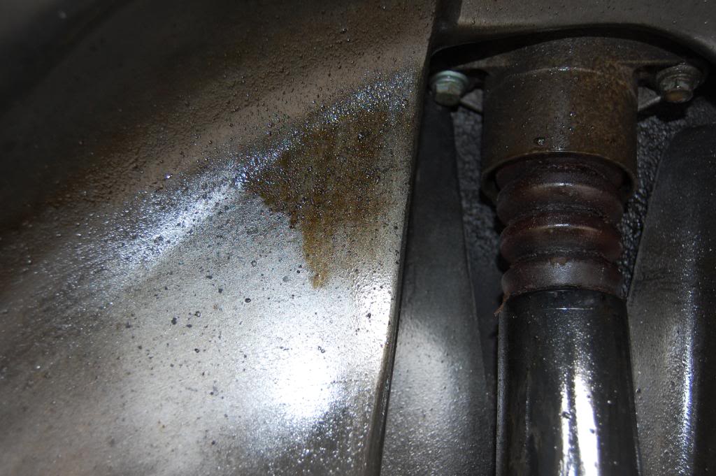

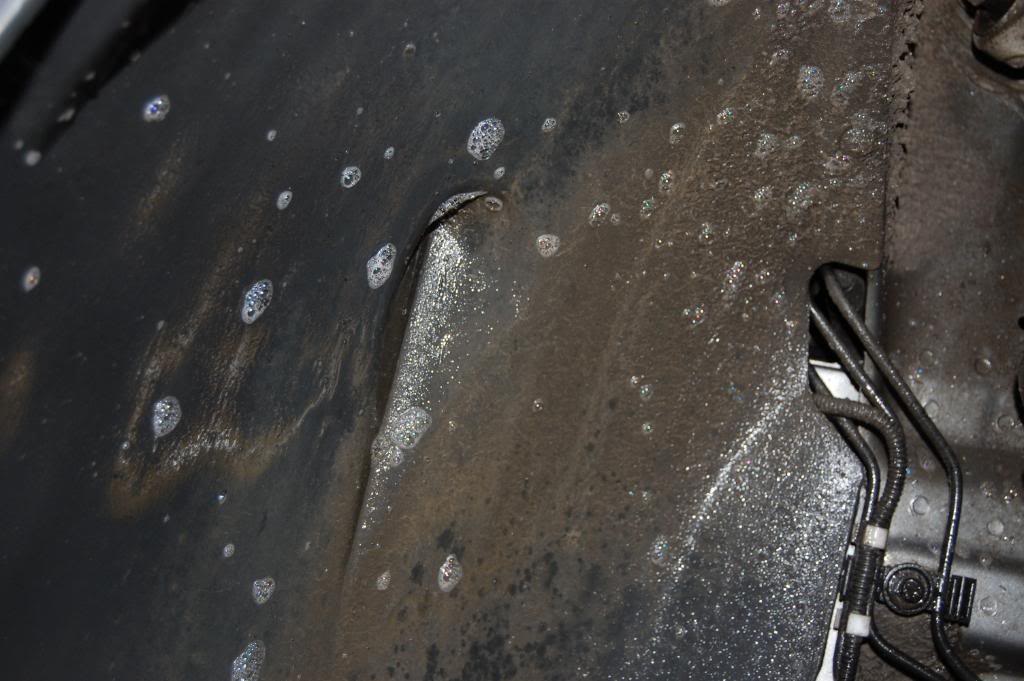

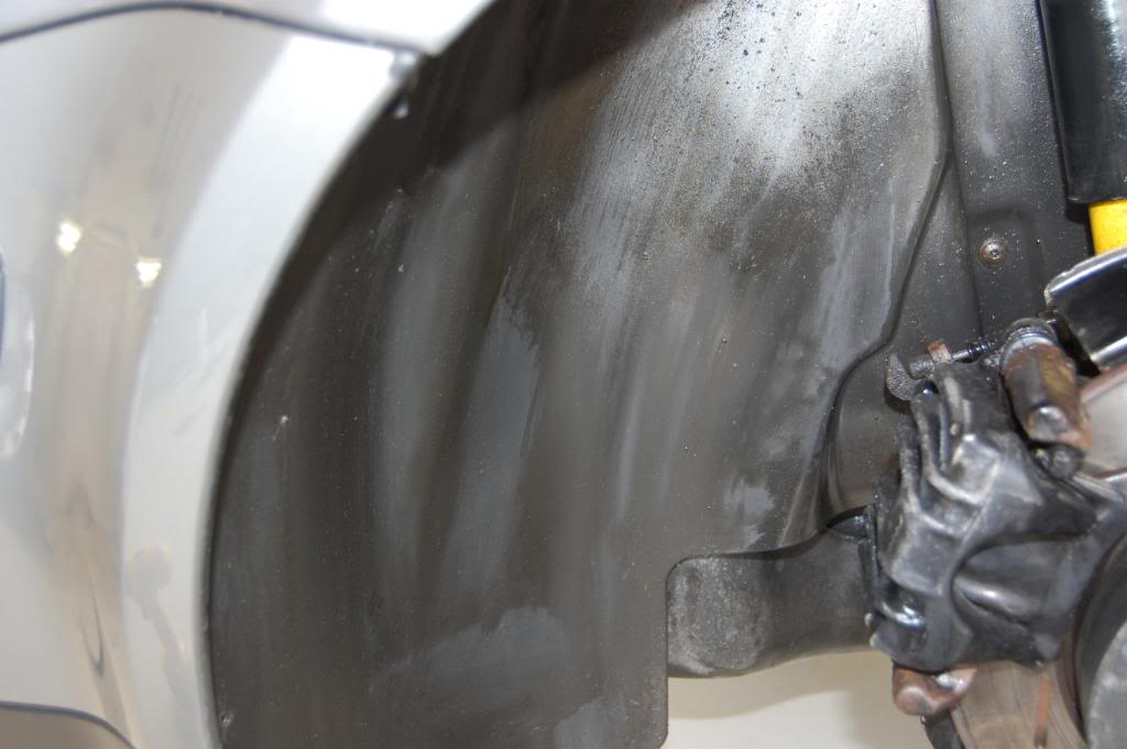

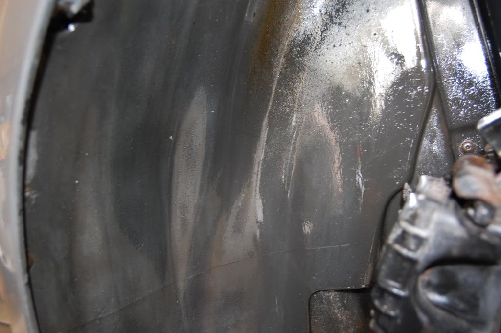

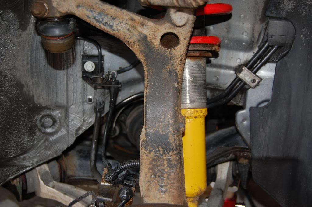

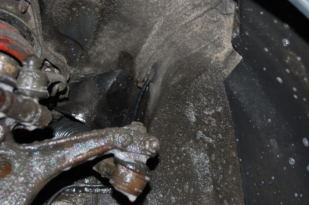

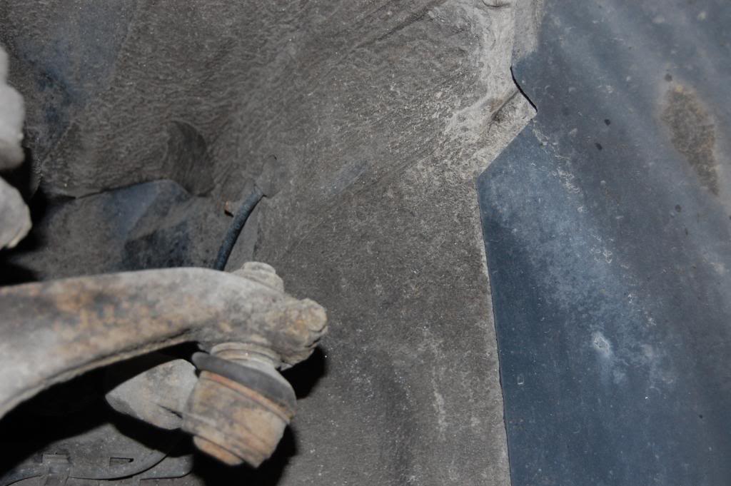

Jeg begynte på høyre hjulbue foran som så sånn ut:
Og jeg varmet opp med CG Grime Reaper for å løse opp litt skitt og møkk:
Etter en runde med Tardis og HT så det sånn ut:

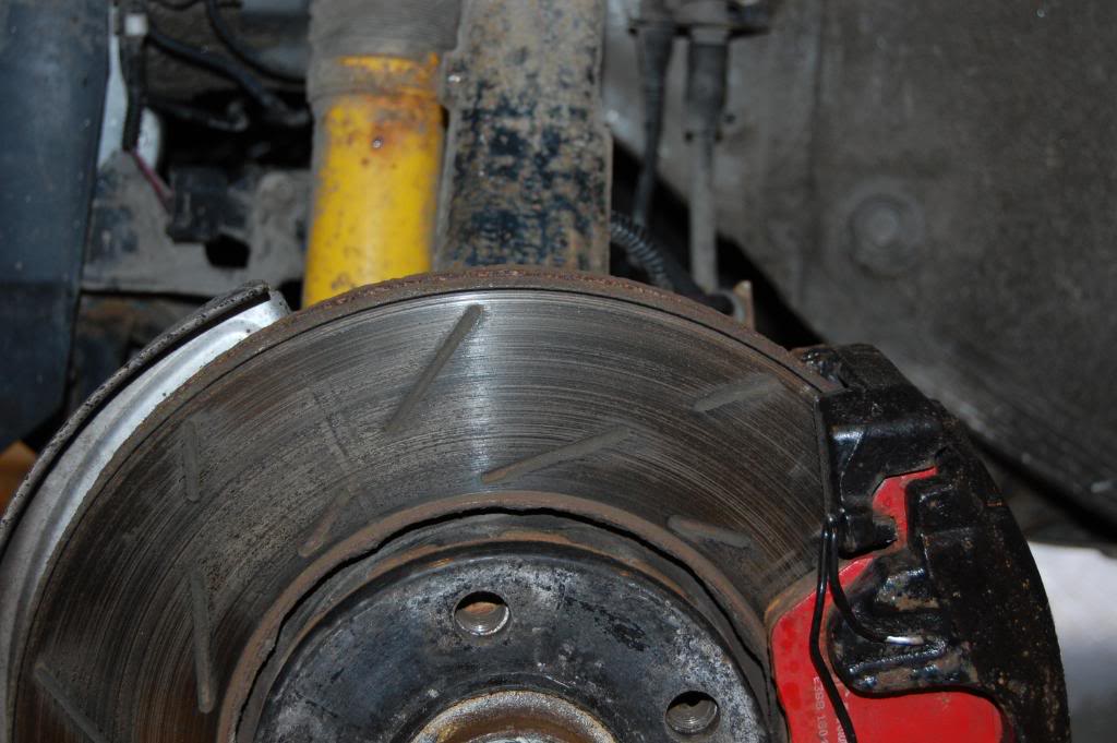

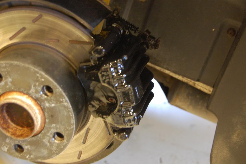

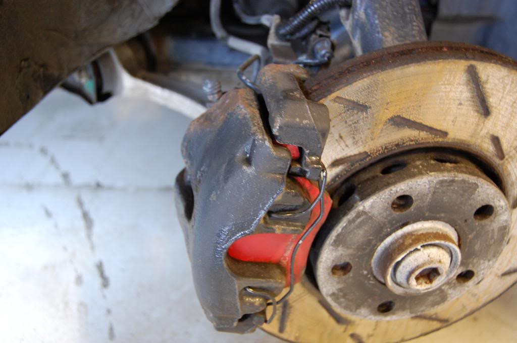

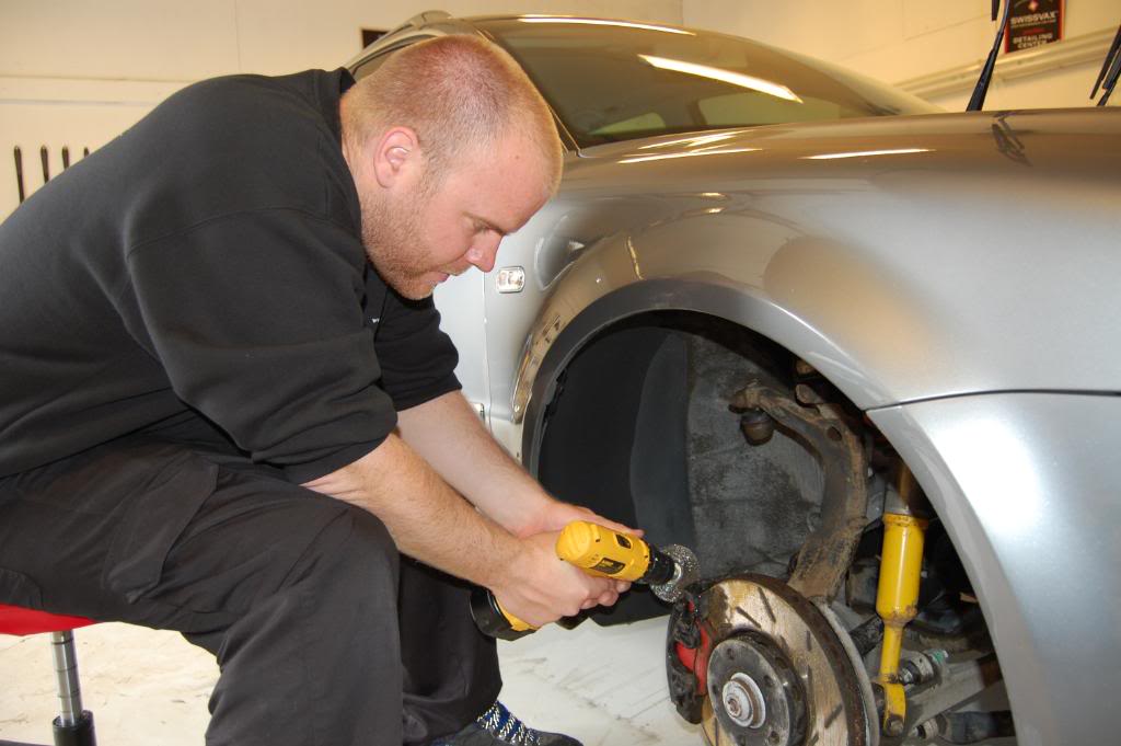

Så gikk jeg igang med calippere igjen, pusset litt rust med stålbørste på drillen:
Etter Motip Entfetter ble det seendes slik ut:
Samme prosedyre ble fulgt på de andre calipperene og de ble seendes slik ut:
Høyre bak fra igår:
Venstre foran(dårlig bilde):
Venstre bak:

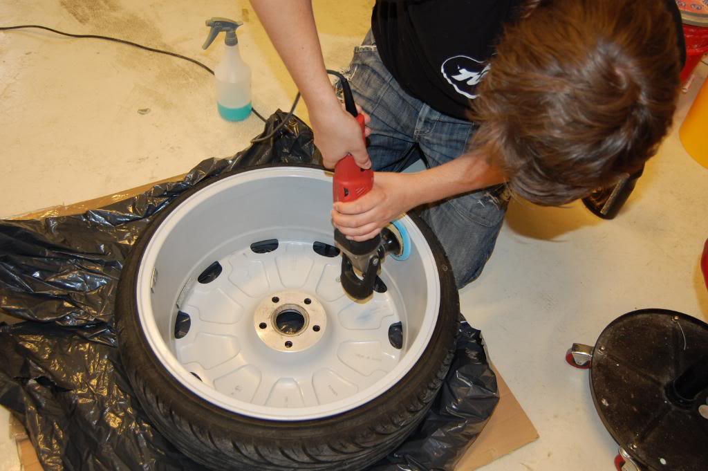

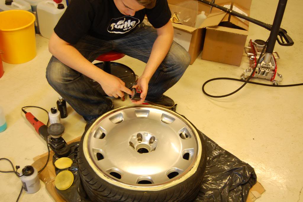

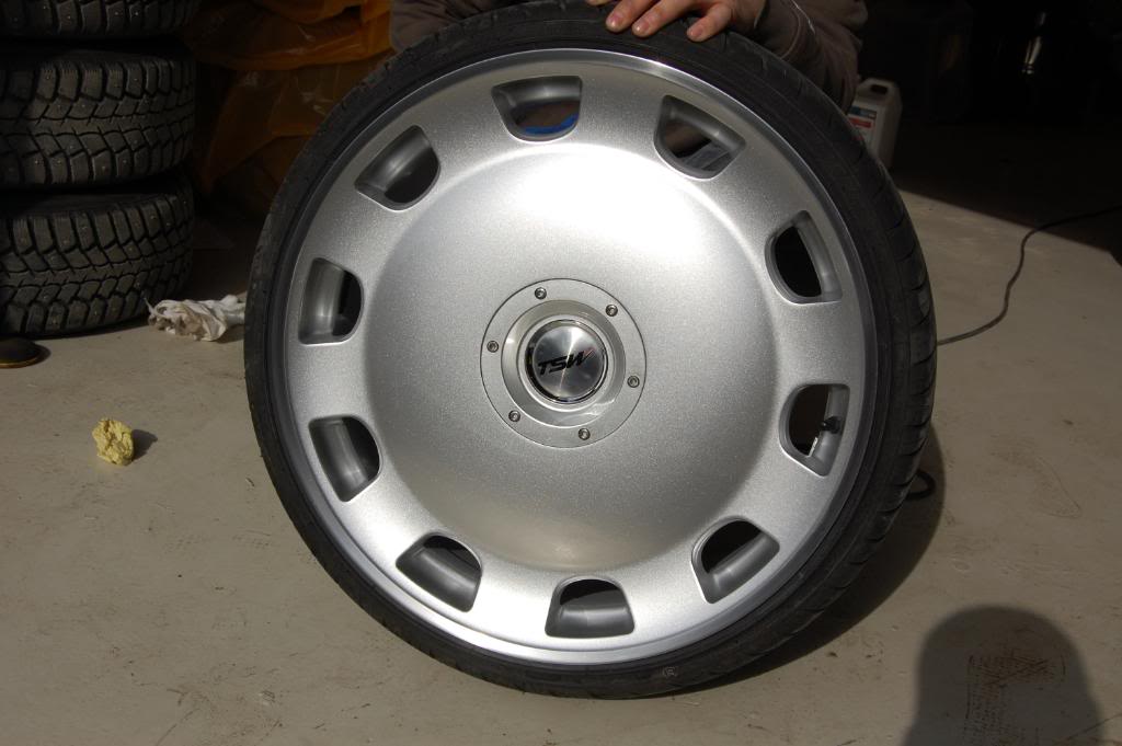

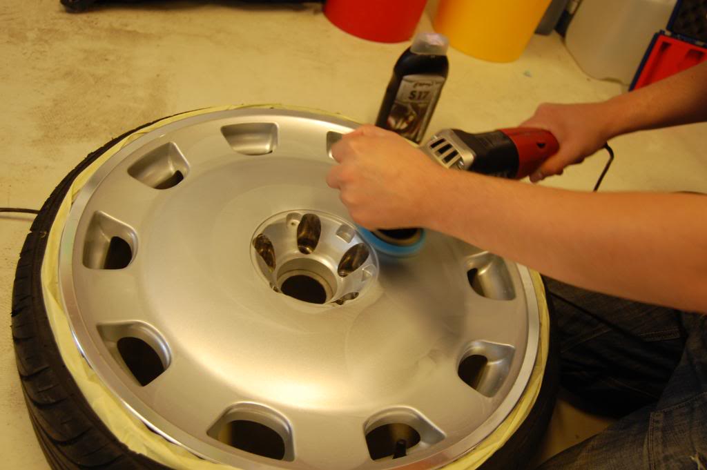

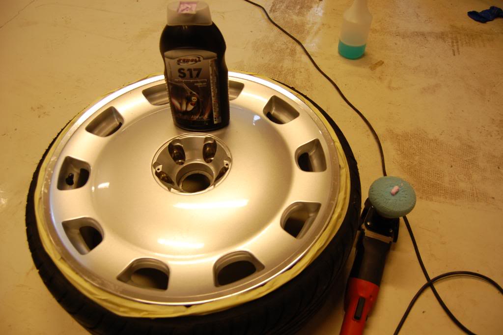

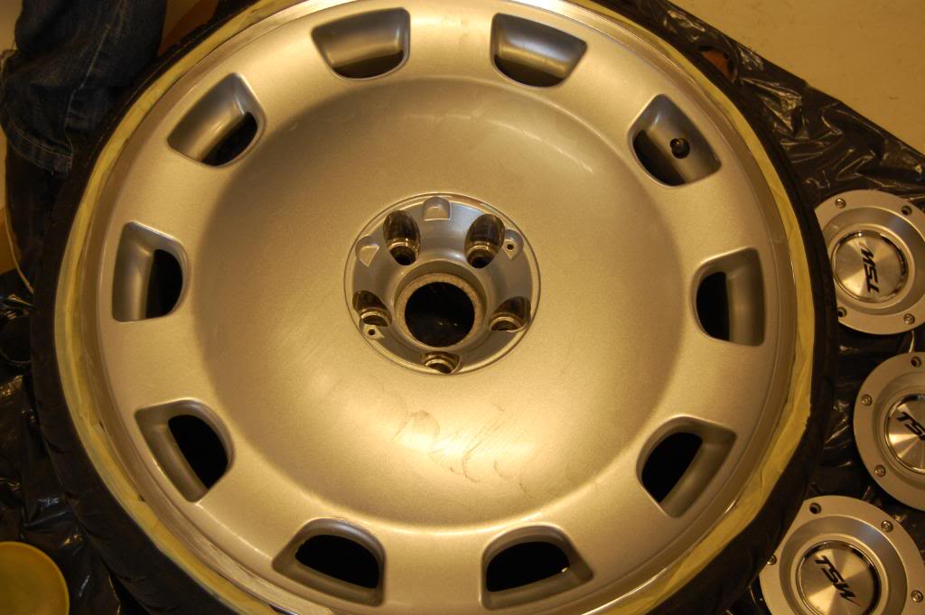

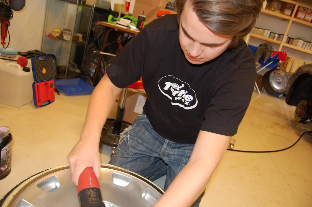

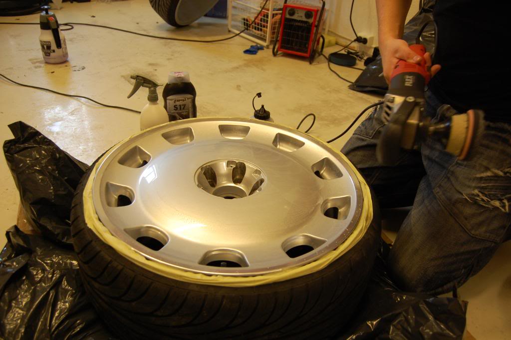

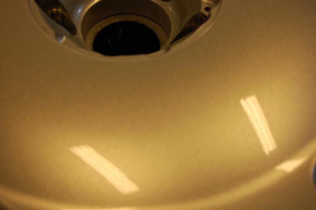

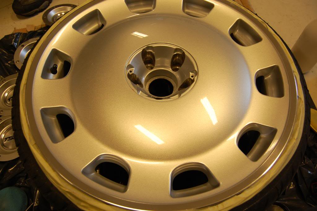

Bjorke sto for en kjempeinnsats på felgene og er vel dagens helt :thumbup:
Han brukte:
Tardis.
Scholl S17
Swissvax Cleaner Fluid Pro
CG Metal Polish
Swissvax Autobahn
Liten blå Scholl pad
Liten svart Scholl pad
Flex L3403VRG
Diverse MF

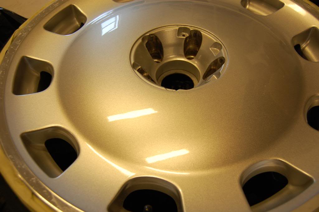

Etter Swissvax Cleaner Fluid Pro:

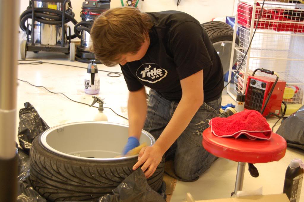

Påføring av Swissvax Autobahn:

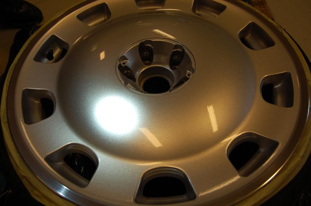

Etter påføring:

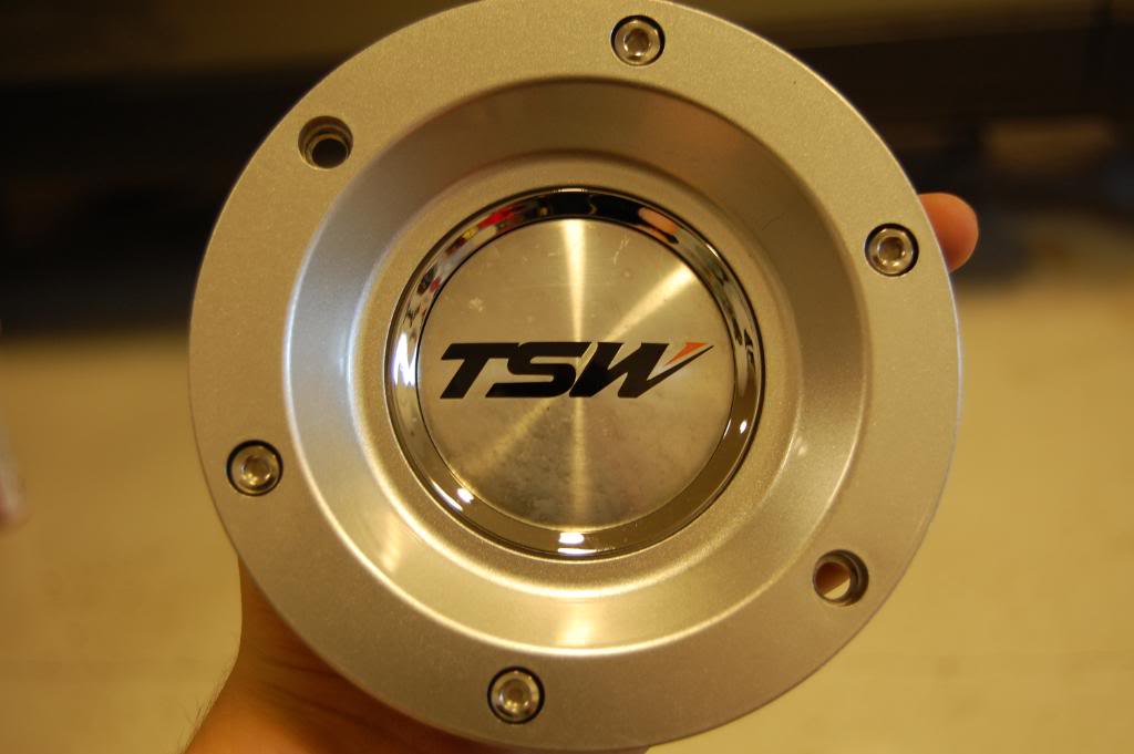

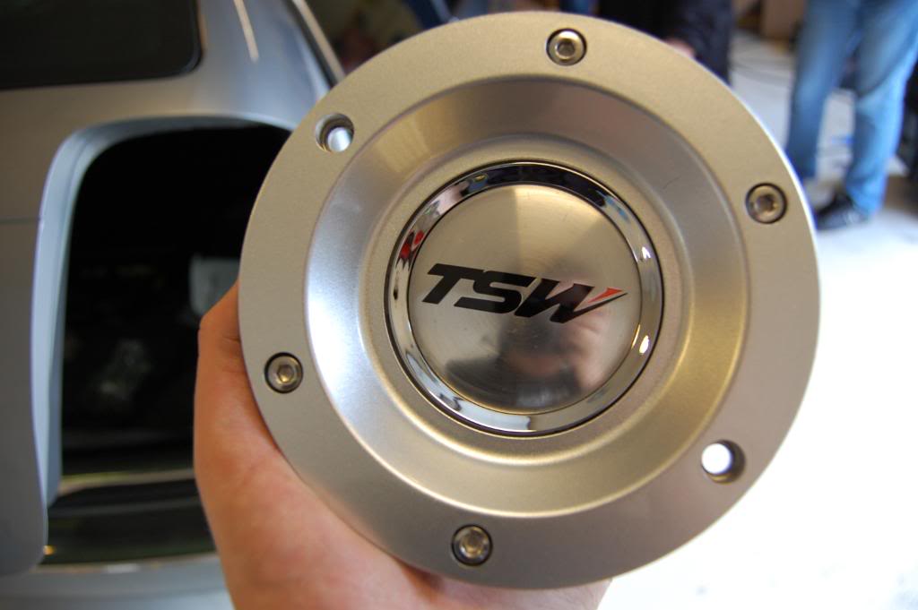

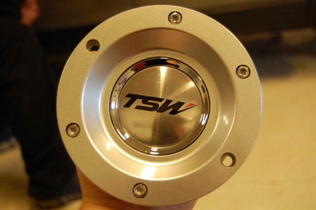

Senterdekslene.
Før:
Etter CG Metal Polish:
Etter Swissvax Autobahn:
Endelig resultat:

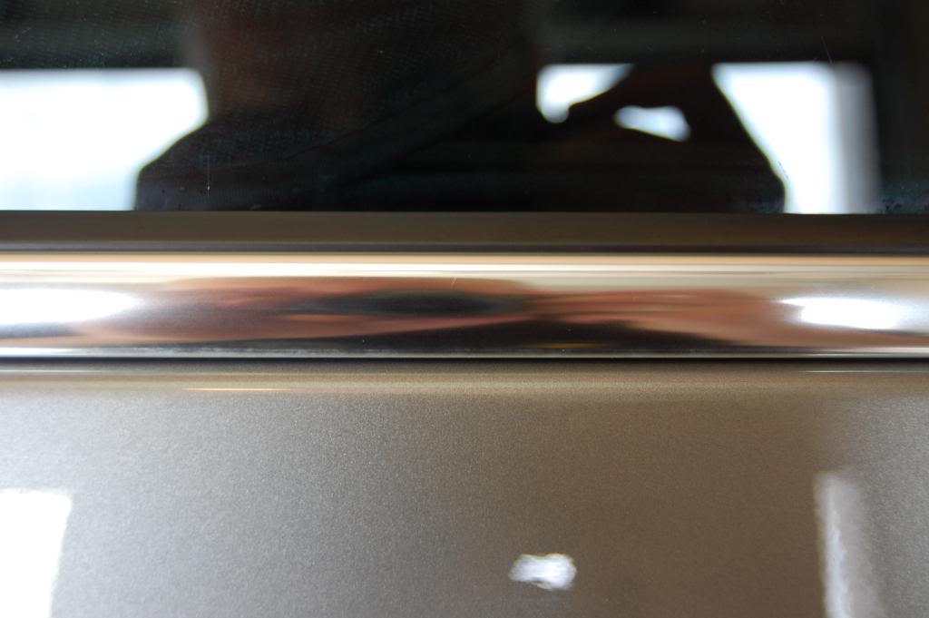

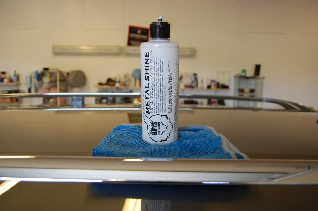

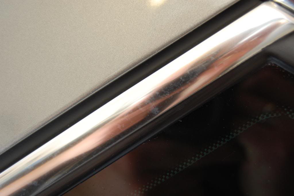

Vinteren hadde også satt sine spor på listene rundt vinduene:
CG Metal Polish sammen med en MF fjernet raskt det...

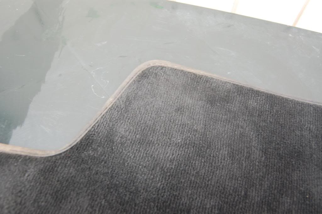

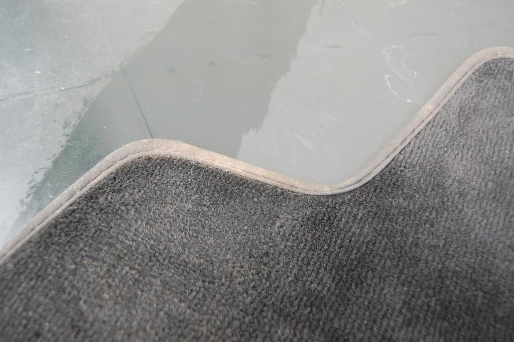

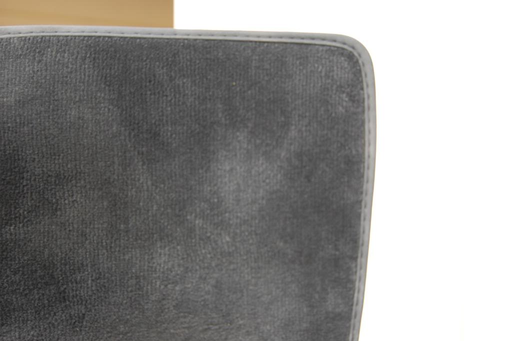

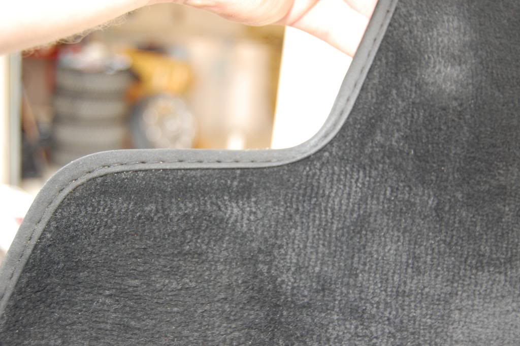

Jeg har også tatt med meg sommermattene oppover for å rense disse. det var frem med Foma rensemaskinen, CG Green Clean og rent vann på en spruteflaske samt en Vikan interiørbørste.
Se møkka som blir sugd opp:
Lå noen hvite møkkrester i sømmen på matten som ble omhyggelig rengjort:
Før:
Etter:
Før:
Etter:
Før:
Etter:

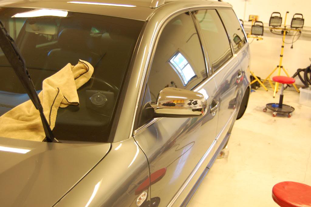

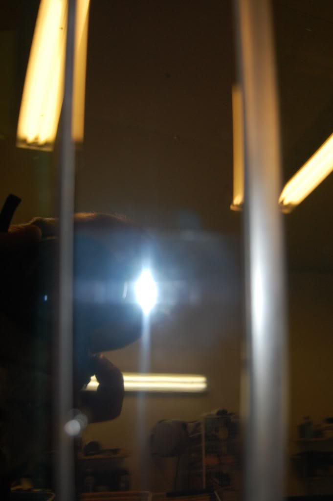

Samt bagasjelukedemperne ble polert med CG Metal Polish.
Speilet etter CG Metal Polish:

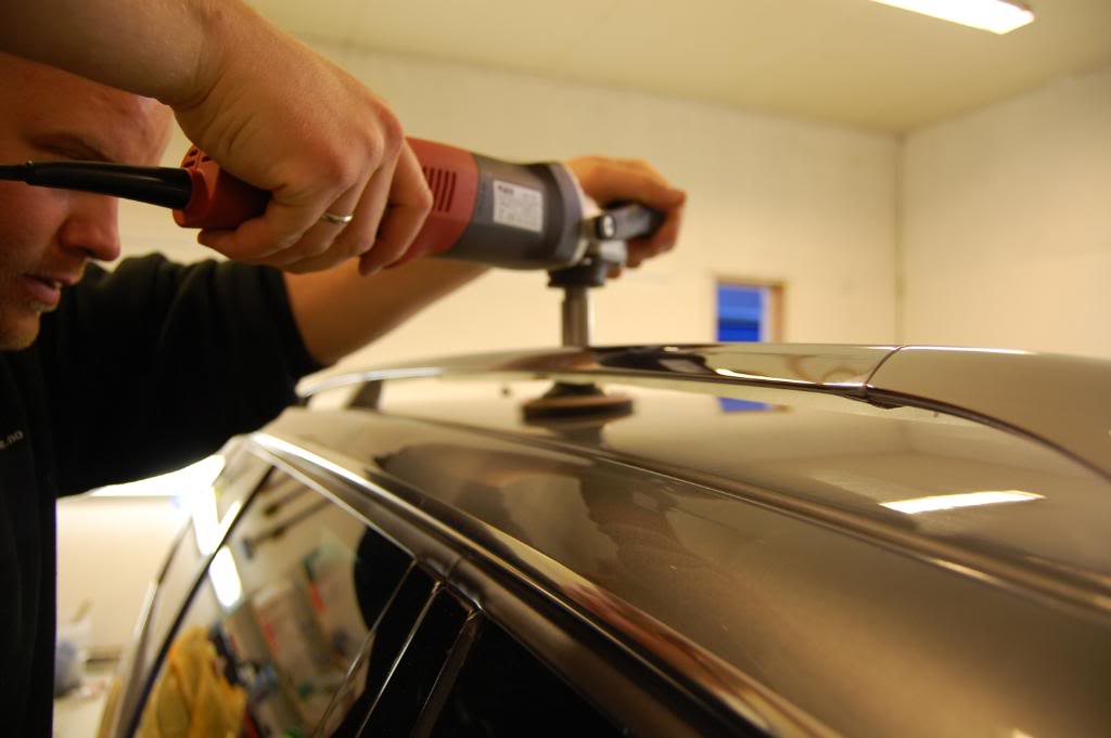

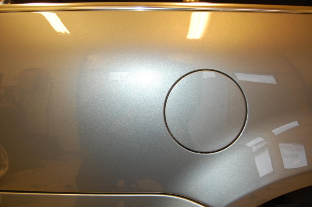

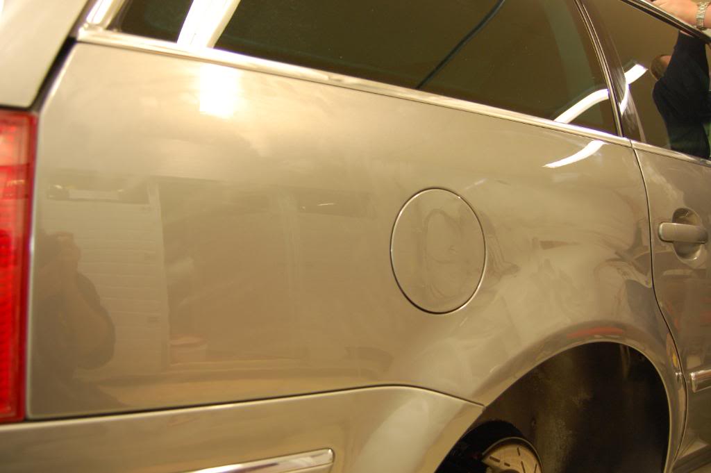

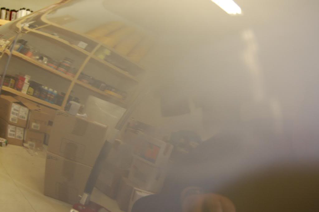

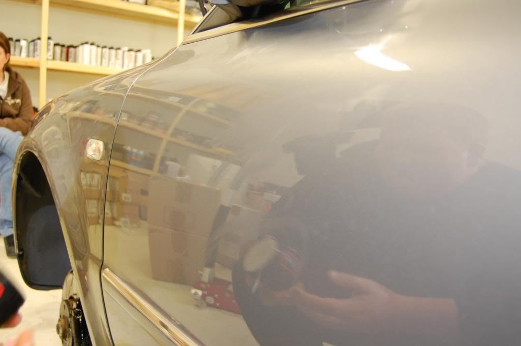

Endelig var det tid for litt lakk.. Bilen var fortsatt veldig fin i lakken etter forrige gang vi gikk over den, så vi prøvde først med Scholl S17 og blå Scholl pad, noe som gav bra nok effekt på taket.
Resten av bilen ble tatt med Swissvax Cleaner Fluid Pro og svart Scholl pad.

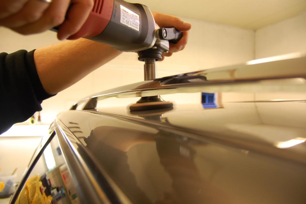

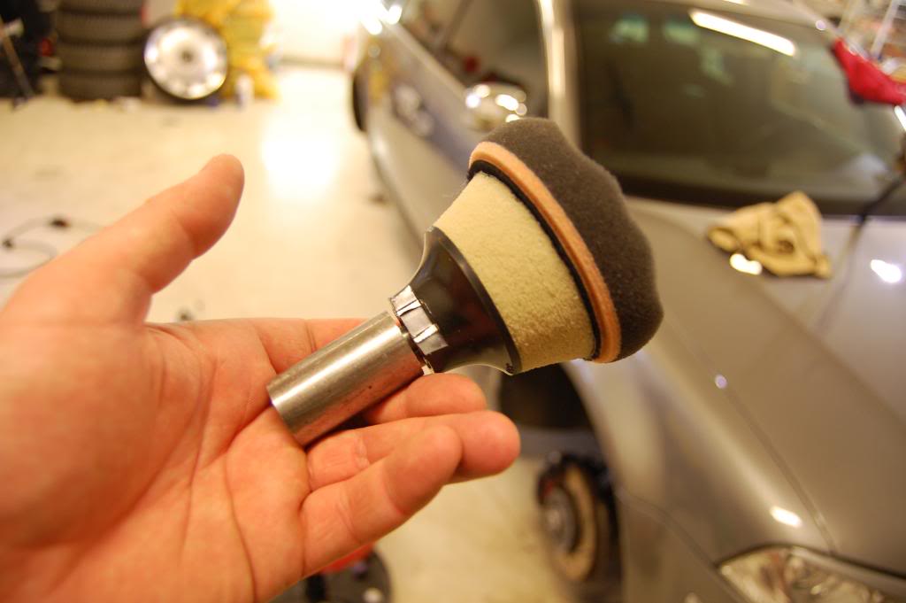

Testing av "Spacer" rundt takrails... Dette fungerte ypperlig sammen med Scholl sin lille bakplate:

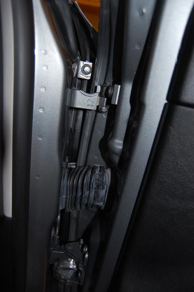

Feltene på B og C-stolpen ble også polert opp med Swissvax Cleaner Fluid Pro:

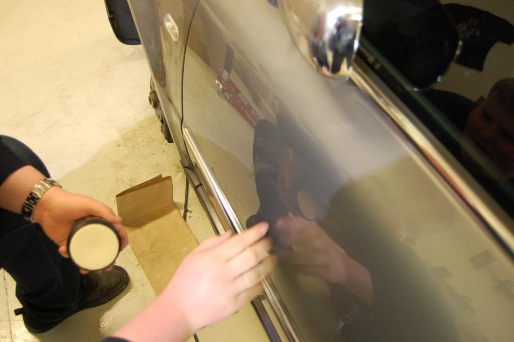

Etter dette var det tid for dagens "Grand Finale":
SWISSVAX DIVINE over hele bilen :fun: Og denne gangen var det min egen :thumbs:
Under påføring:
Voksen ble tørket av og lysene ble slukket da klokken var nærmere 24 og vi hadde hatt en lang dag...

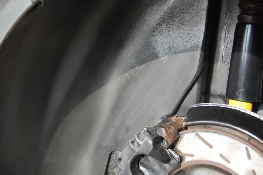

Så tok jeg en runde med CG Bare Bones i hjulbuene for endelig å kunne avslutte det prosjektet..
Veldig fornøyd med endelig resultat der:

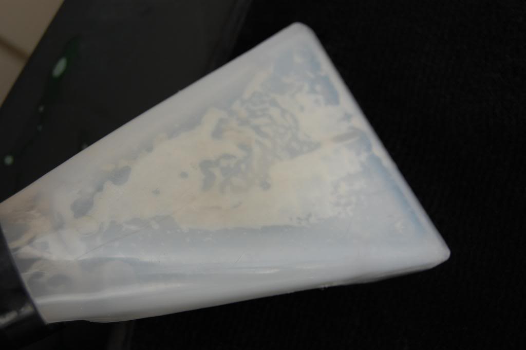

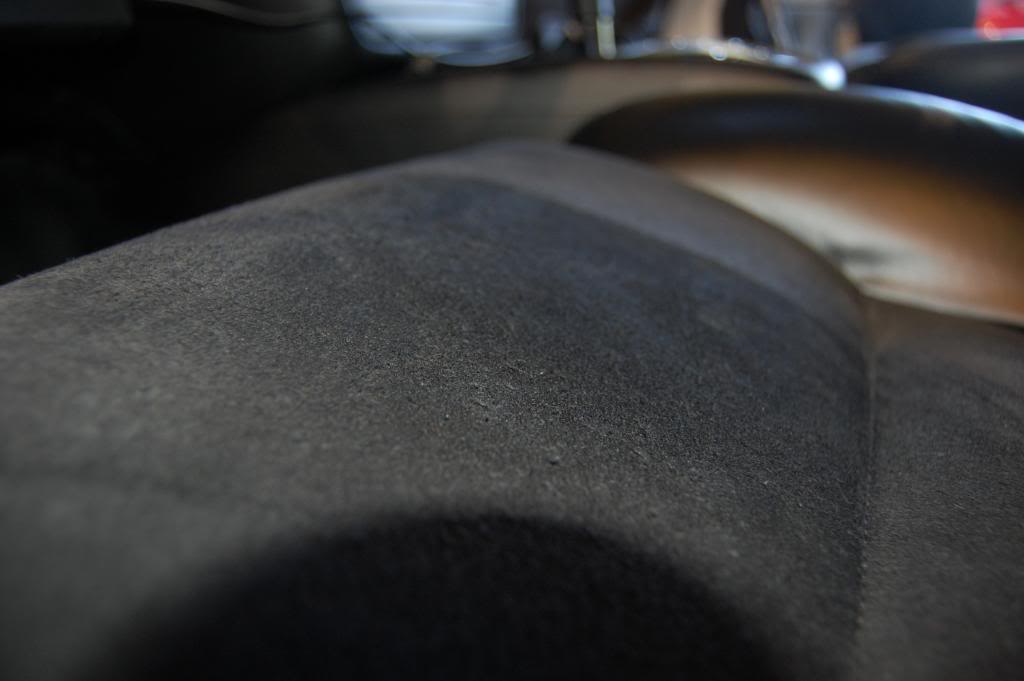

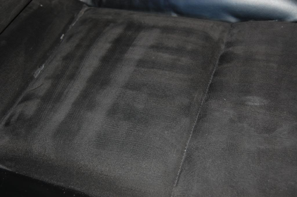

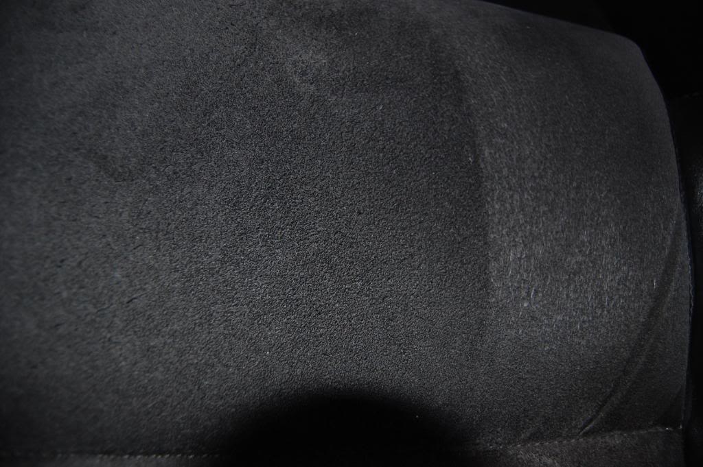

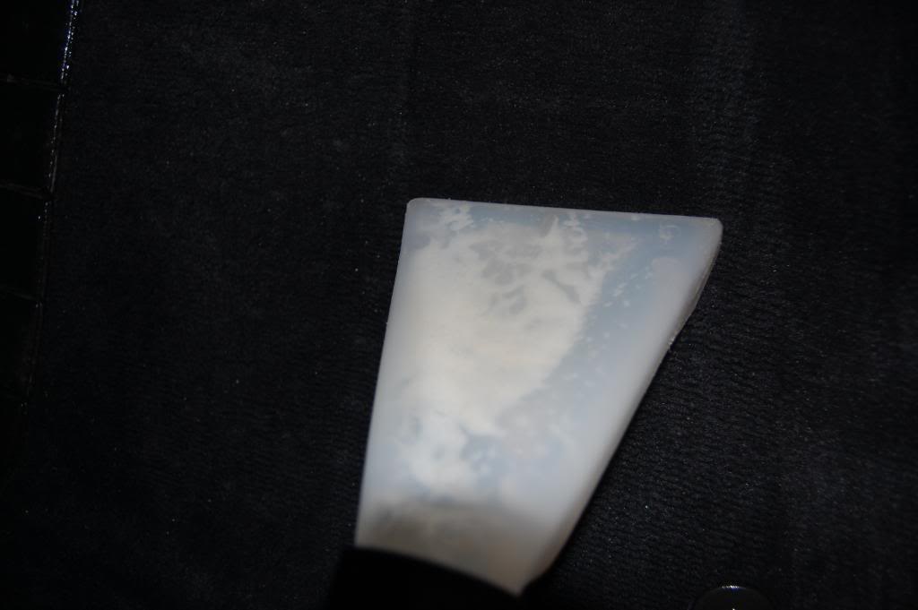

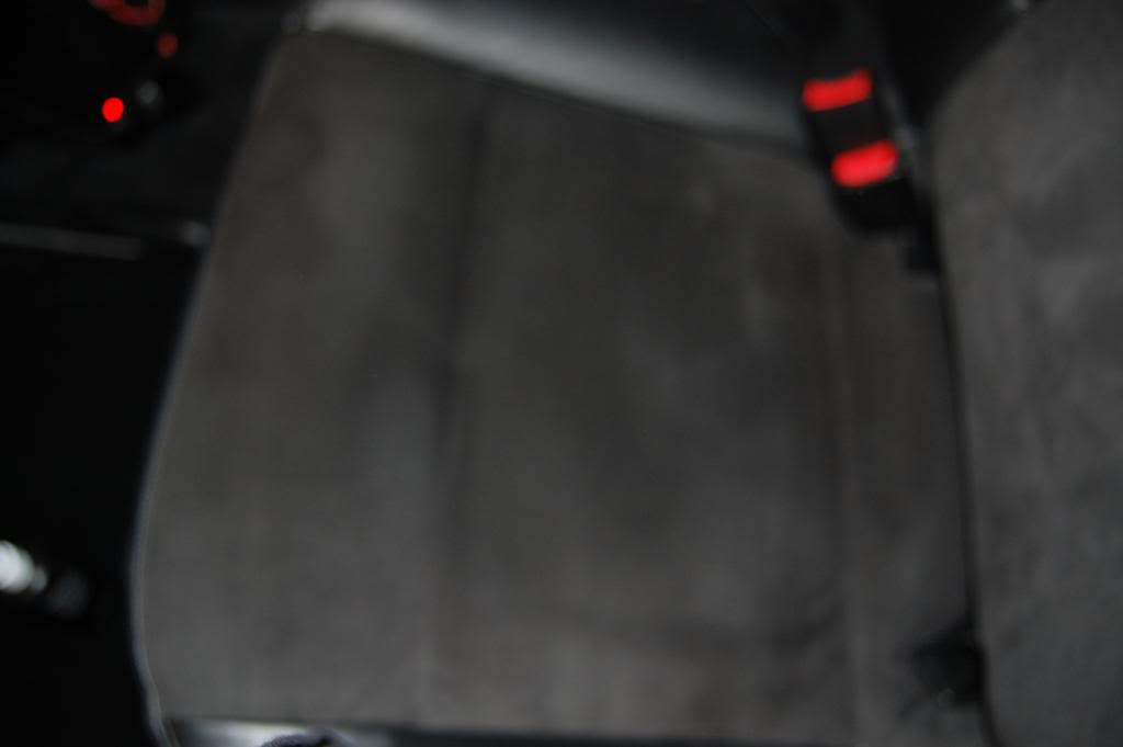

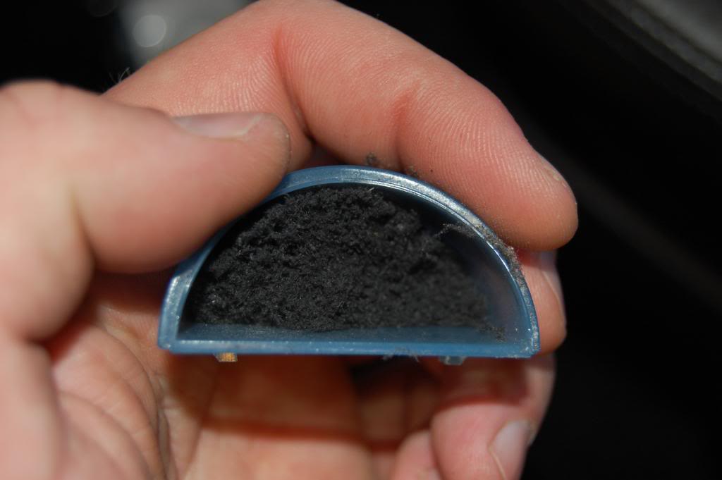

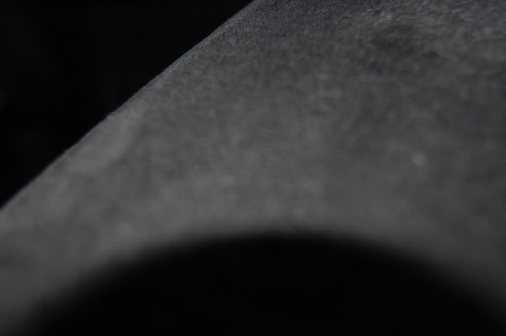

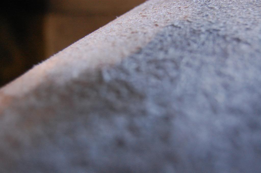

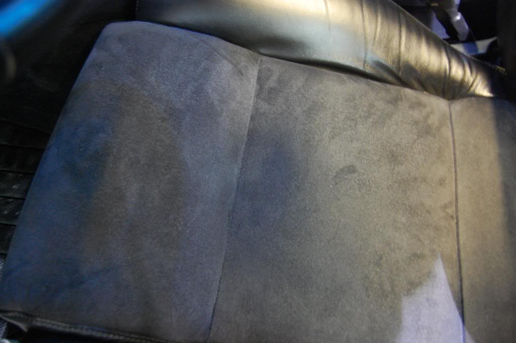

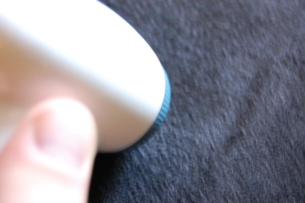

Så var det tid for litt interiør og først på listen min sto pleie av Alcantaraen i setene mine. I førersetet er det blitt endel nupper så jeg gikk løs med batteridrevet nuppefjerner, noe som er veldig effektivt og skader heller ikke setene(Ketil ble også positivt overrasket).
Alcantara før:
Nuppefjerner i action:
Og sånn ser "skuffen" i nuppefjerneren ut:
Før jeg begynte med nuppefjerneren støvsugde jeg også med en Foma støvsuger med 3 motorer, den suger vanvittig bra:

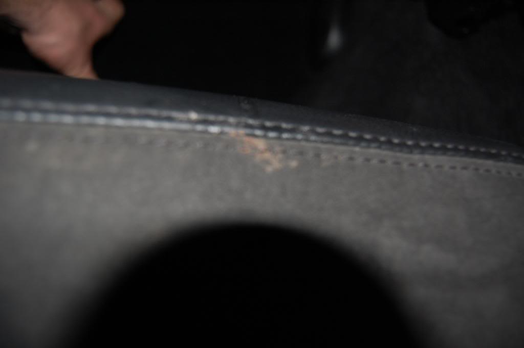

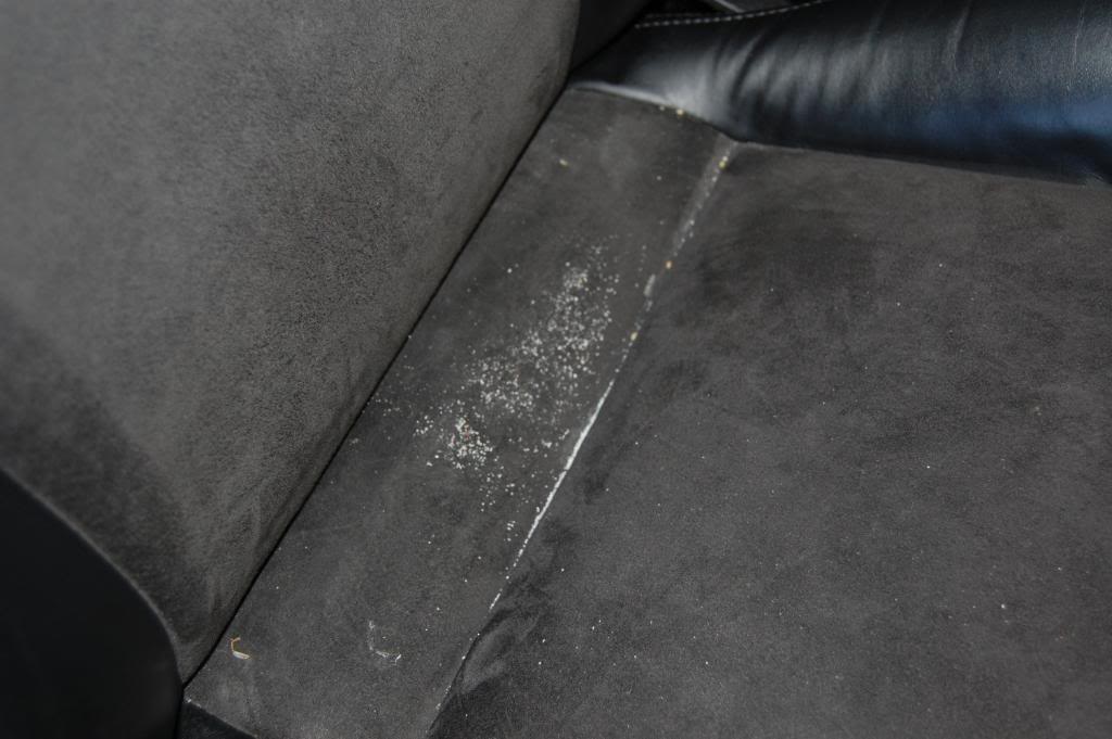

Passasjersiden foran, hadde drysset ut noe sukker av en godtepose jeg hadde på vei oppover..
Før:
Etter:

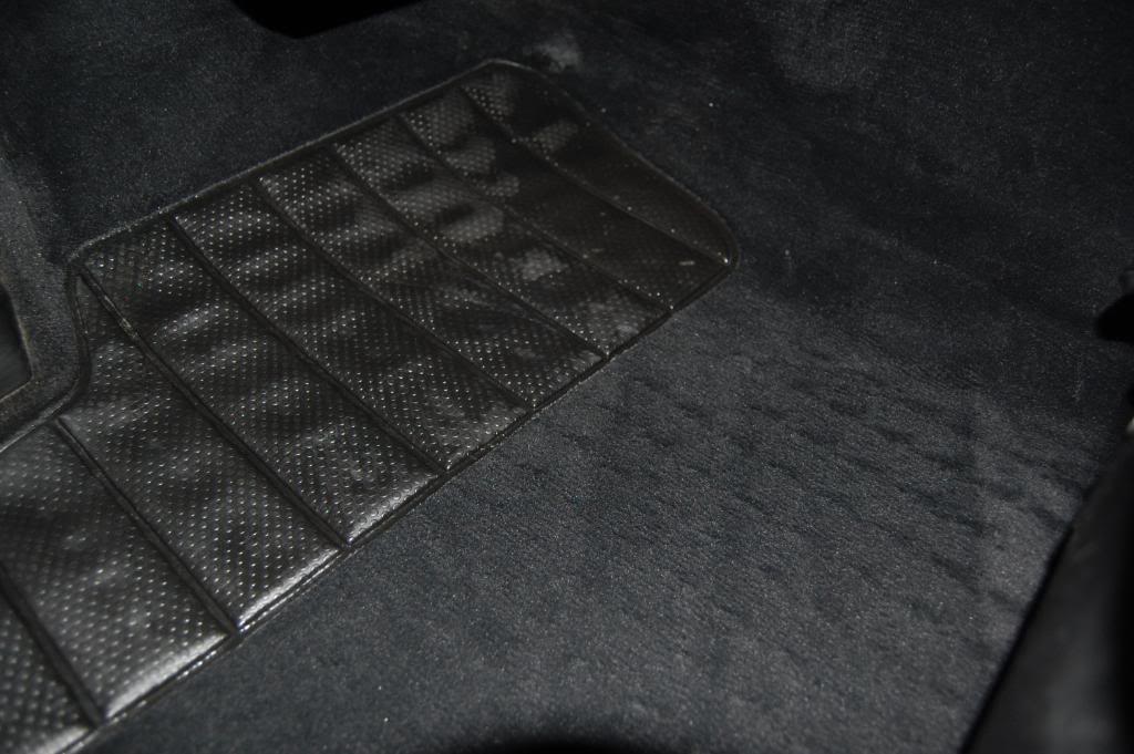

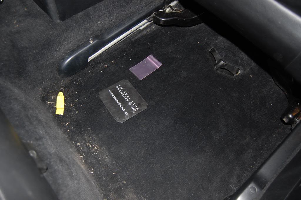

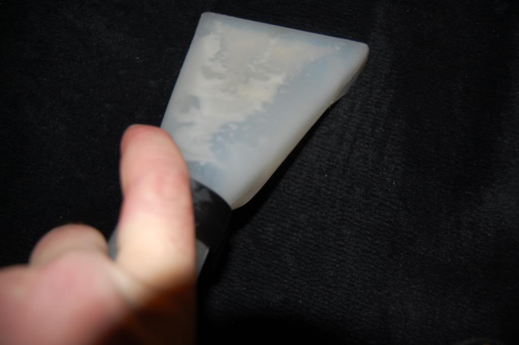

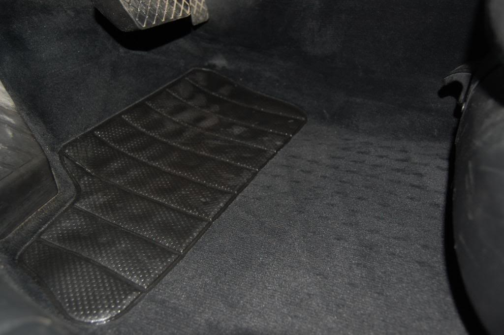

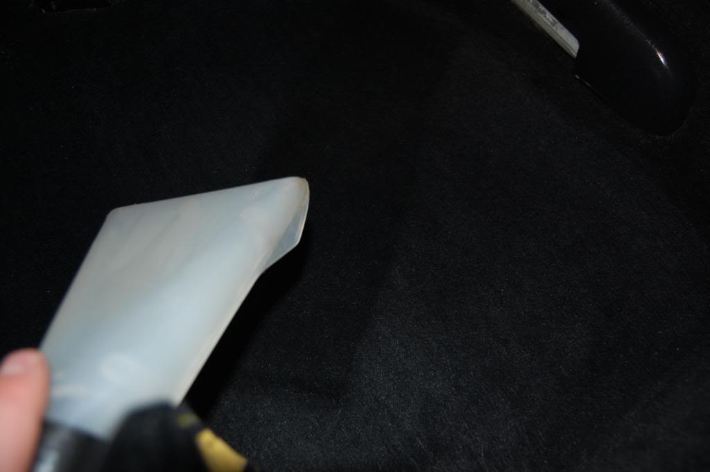

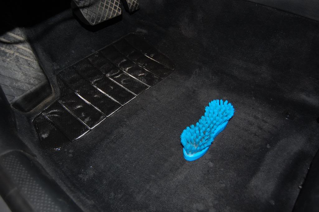

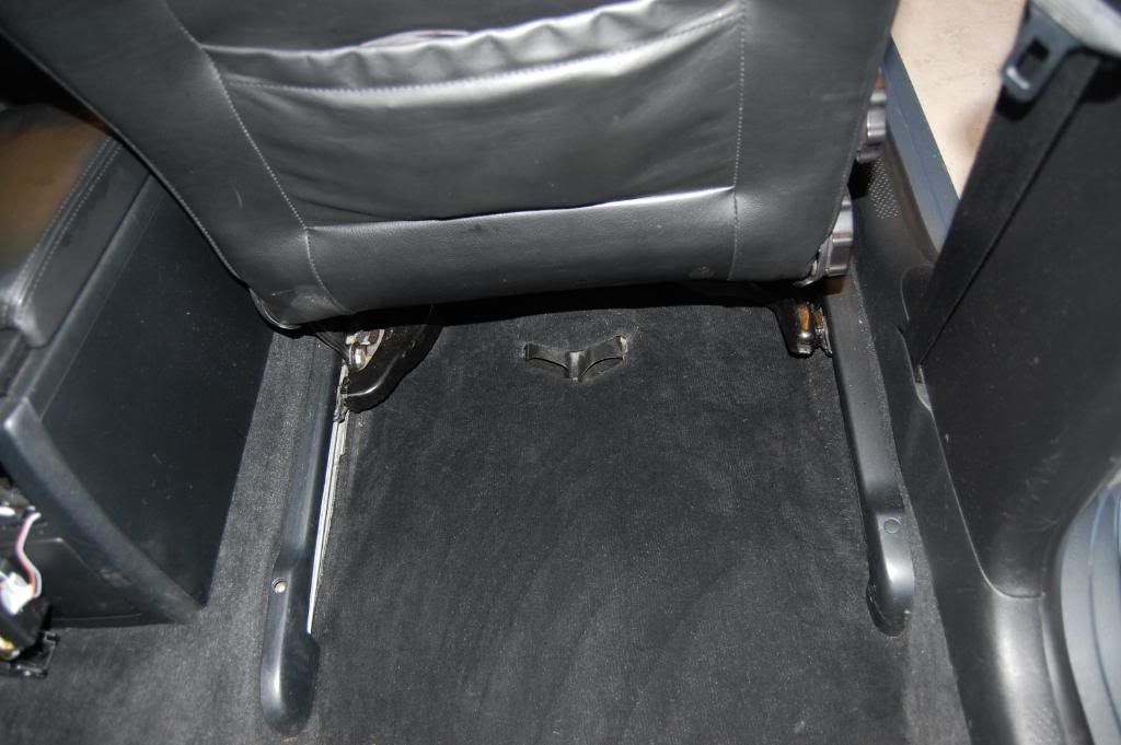

Jeg følte også at det var på tide å rense teppene i bilen, dette ble gjort med Foma rensemaskin, CG Green Clean og en Vikan interiørbørste:
Førerside før:
Skrubbing med børste:
Oppsuging av vann:
Etter:
Førerside bak:
Skrubbing:
Oppsuging av vann:

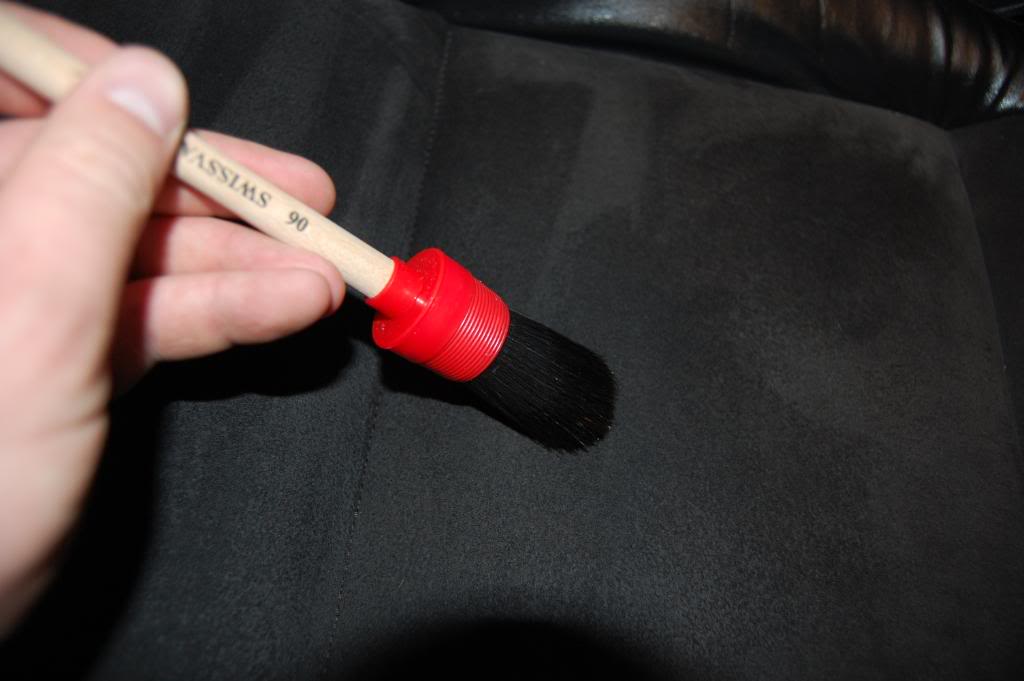

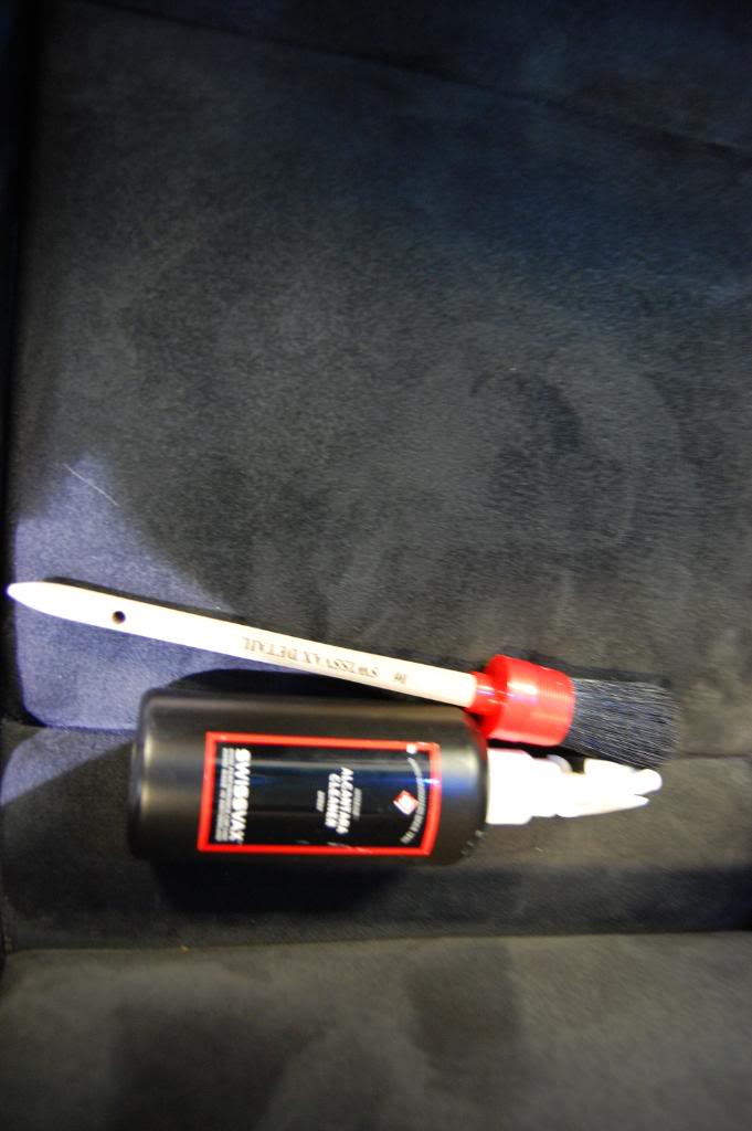

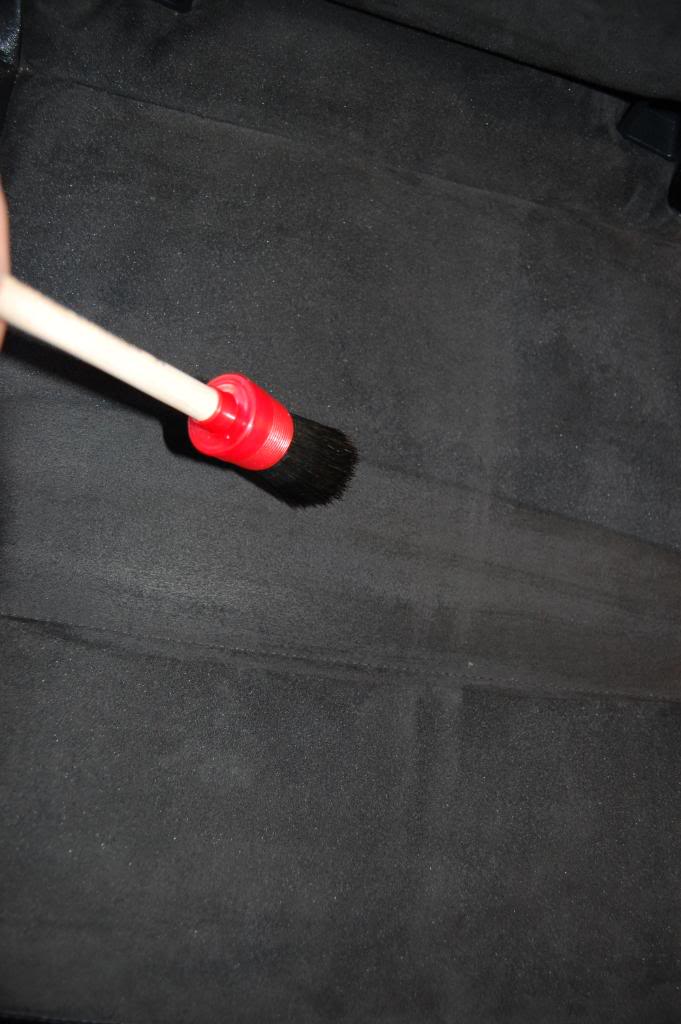

Og siden jeg først har fjernet nupper i Alcantaraen kan jeg likesågodt fortsette med å rense de, siden jeg har hatt Swissvax Alcantara Cleaner stående en stund var det en ypperlig mulighet til å prøve denne. Jeg fant frem en Swissvax Detail Brush og en MF for å tørke vekk.
Sånn ser det ut:
Etter:

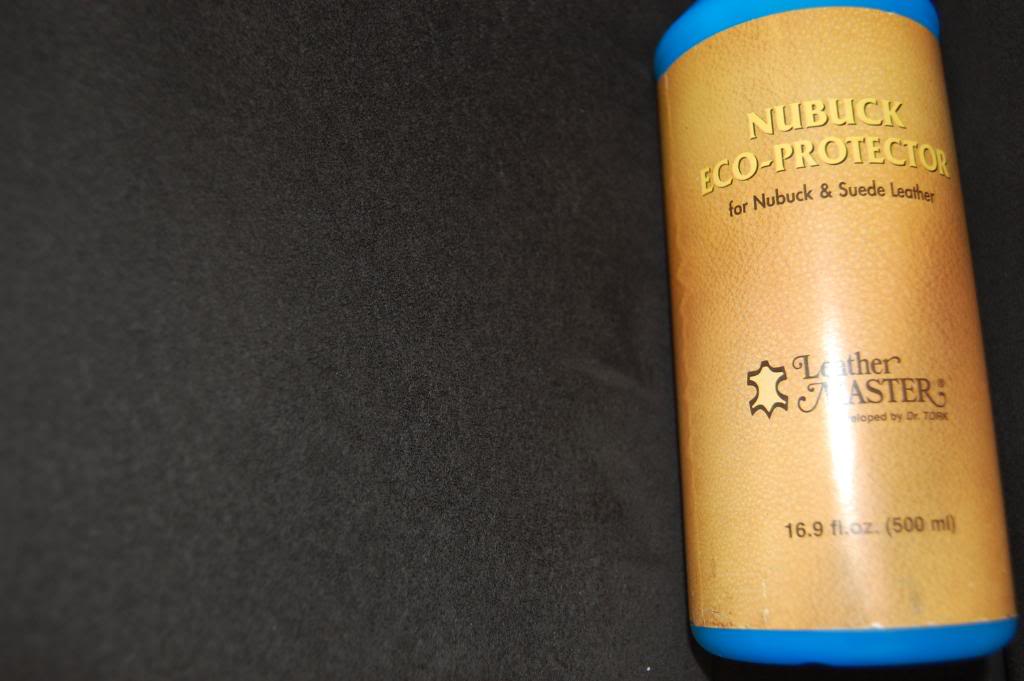

Og etter at dette fikk tørket en times tid satte jeg inn Alcantaraen med Leather Master Nubuck Protector.

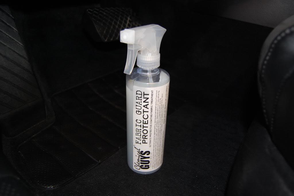

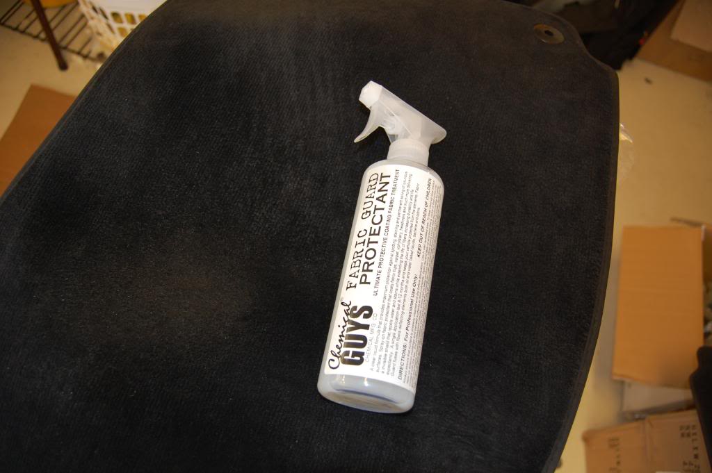

Siden stoffmattene hadde fått tørke så satte jeg inn disse med CG Fabric Guard Protection:

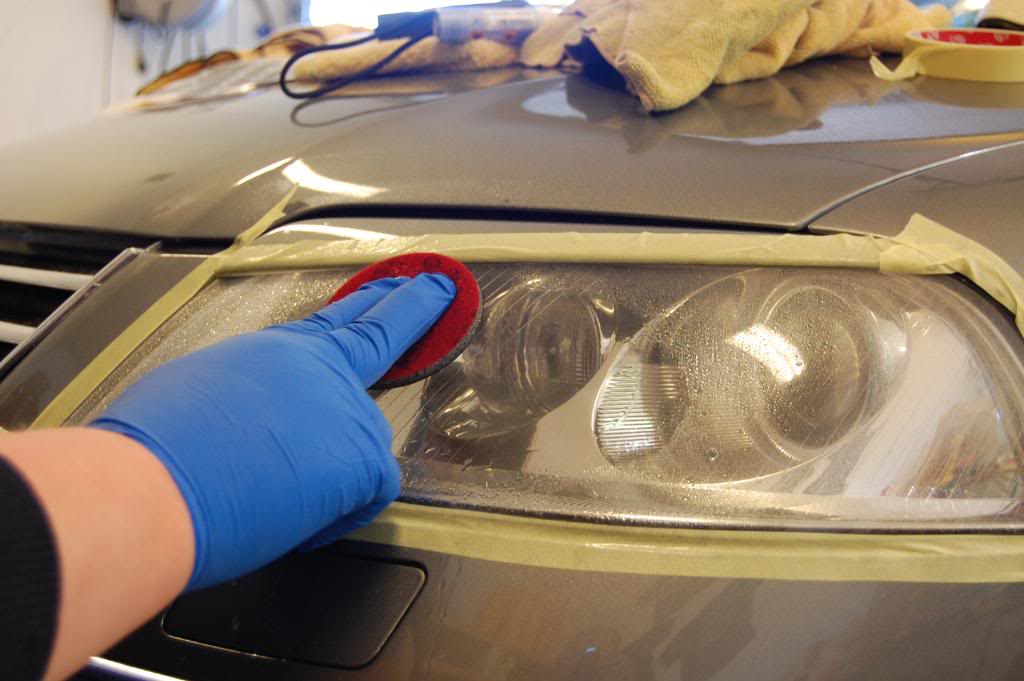

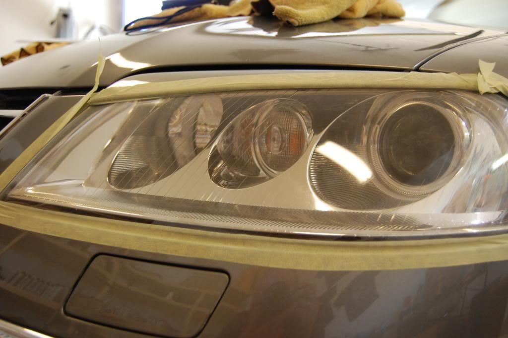

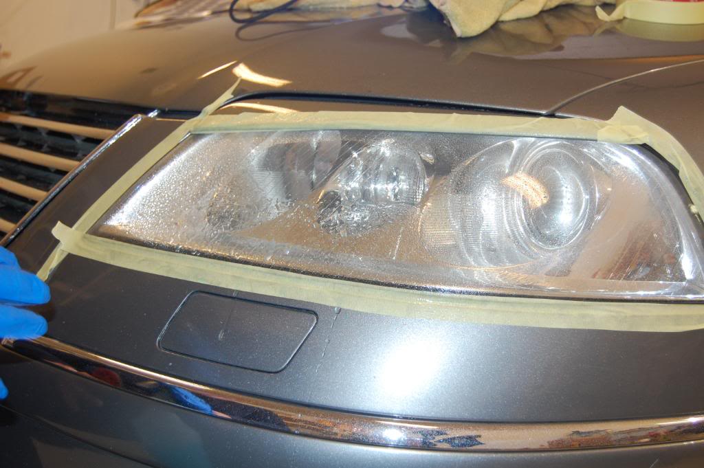

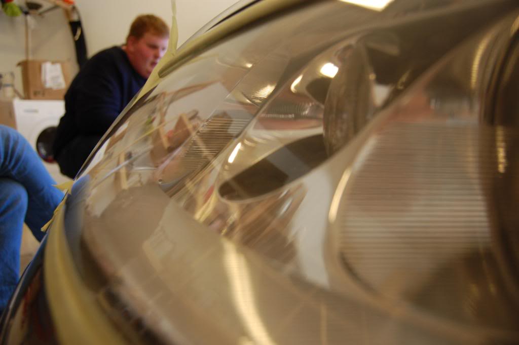

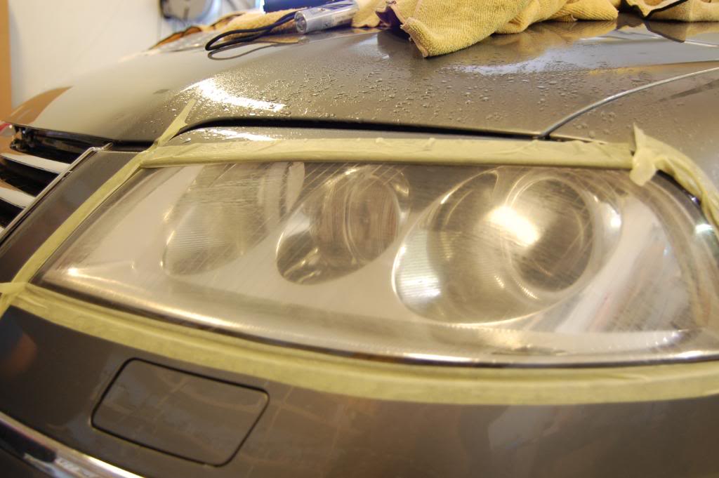

Hovedlampene fikk seg også en runde med våtsliping. Papiret som ble brukt var Mirka 2000korn og Mirka 4000korn:
Før og under:
Polering med Scholl S03+ og liten Scholl liten ullpad:
Etter:

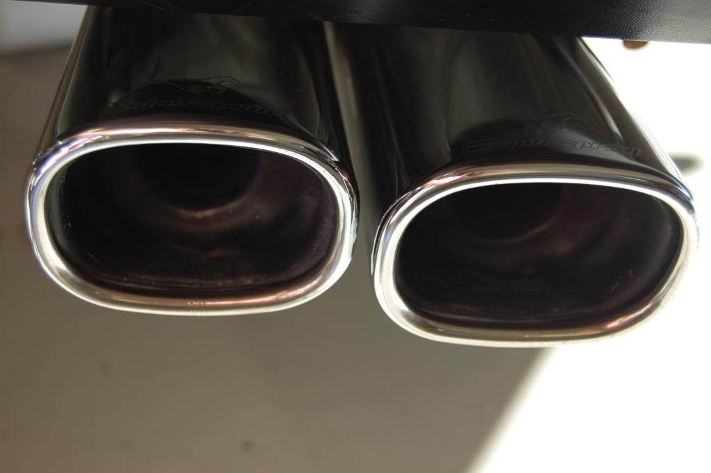

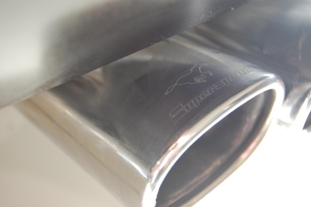

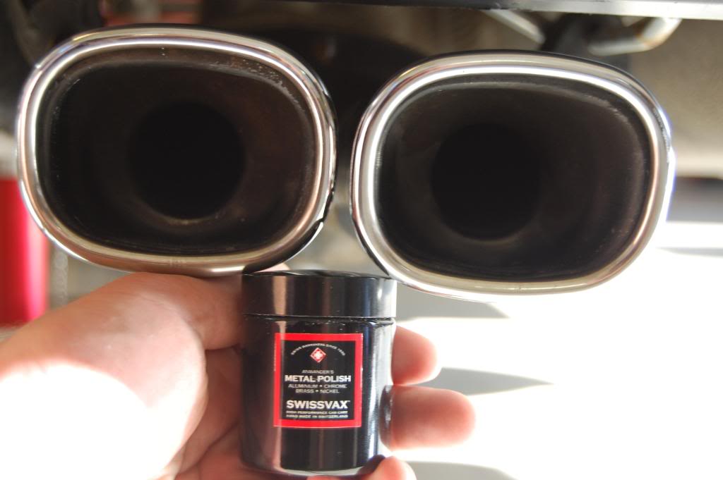

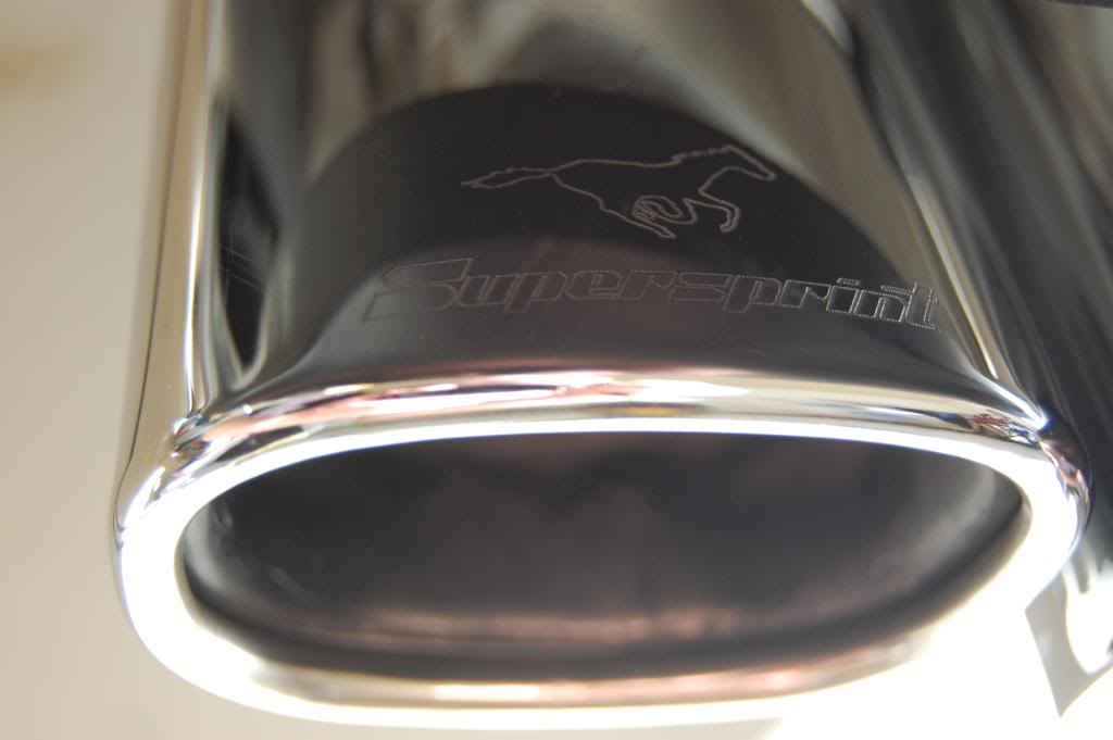

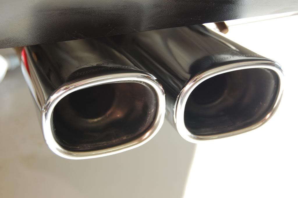

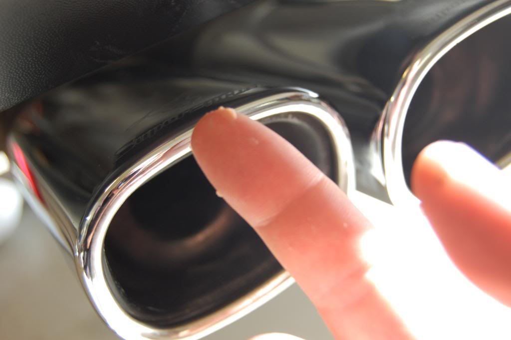

Eksos-stussene fikk seg også en omgang, først med CG Metal Polish og stålull, men denne var ikke sterk nok, så da gikk jeg løs på med Swissvax Metal Polish:
Før:

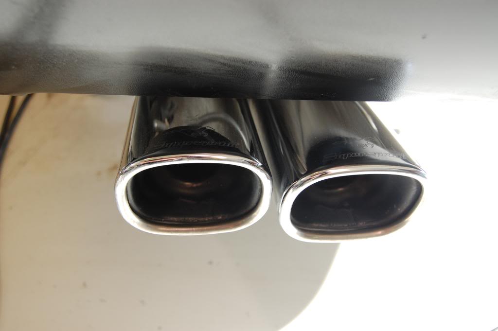

Etter:
Etter en ny runde med CG Metal Polish, dette var for å få litt beskyttelse:
Så avsluttet jeg med Swissvax Autobahn:

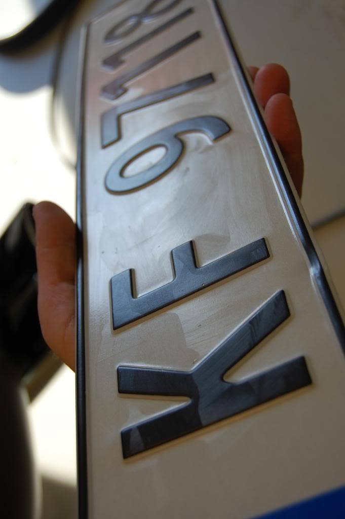

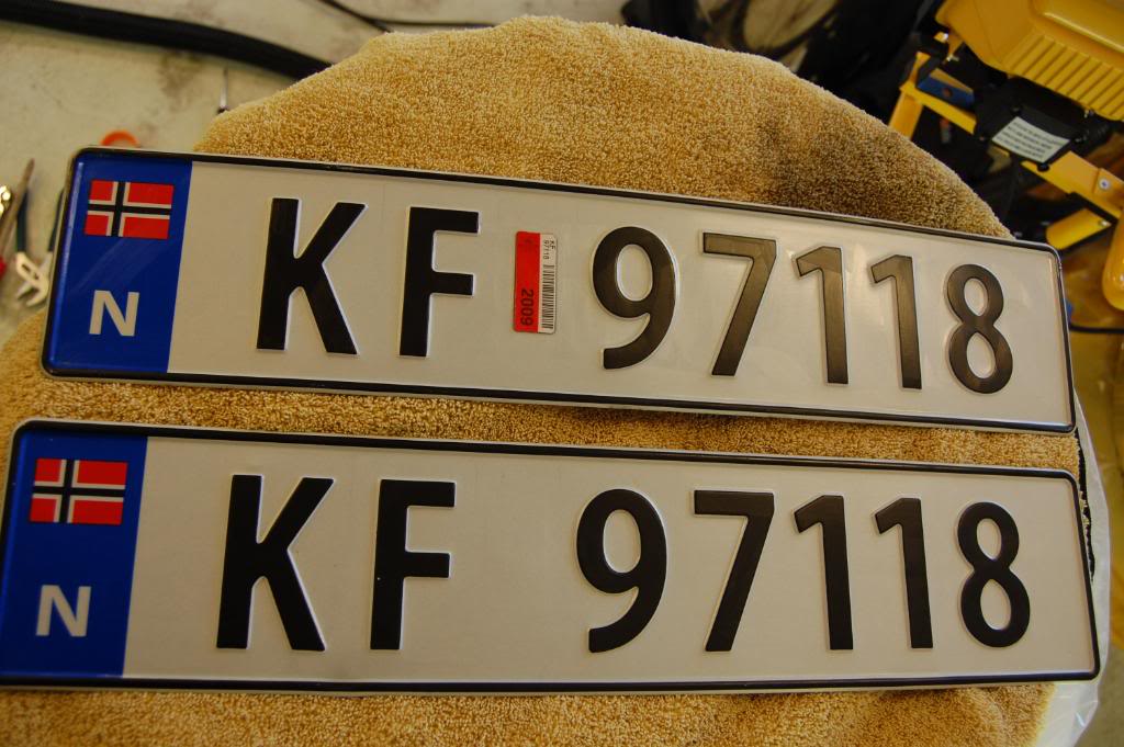

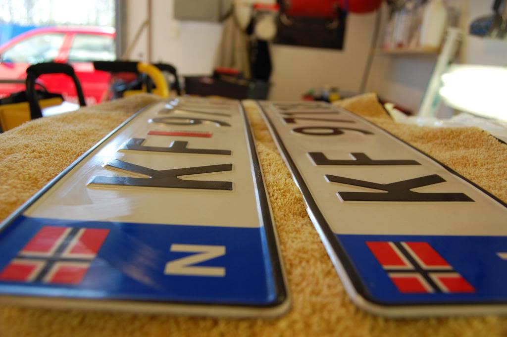

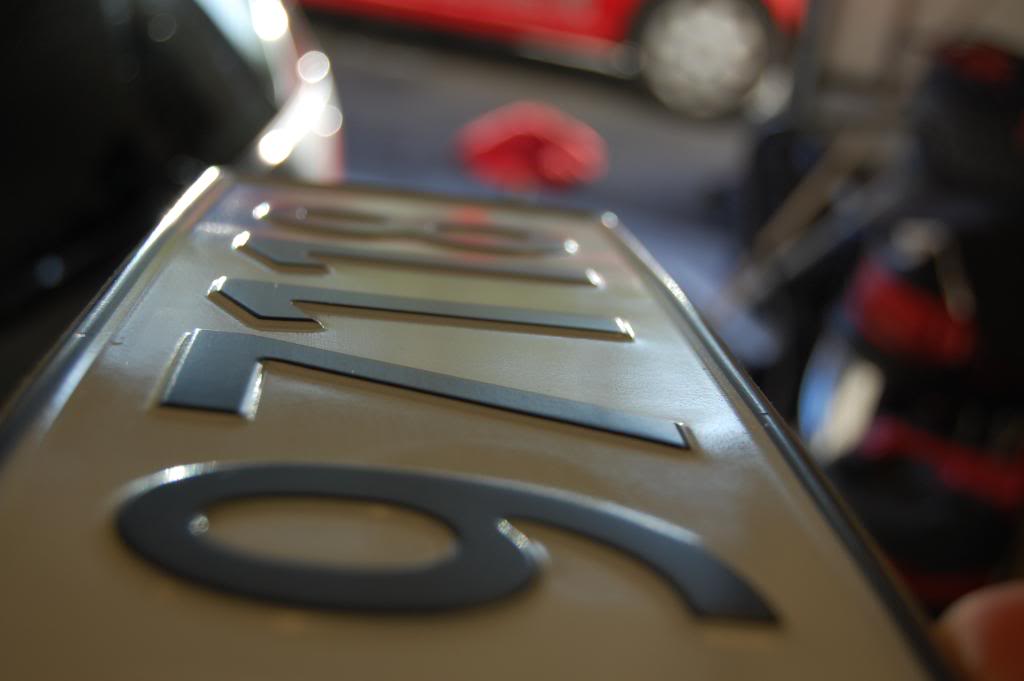

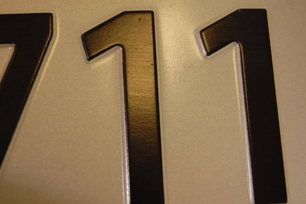

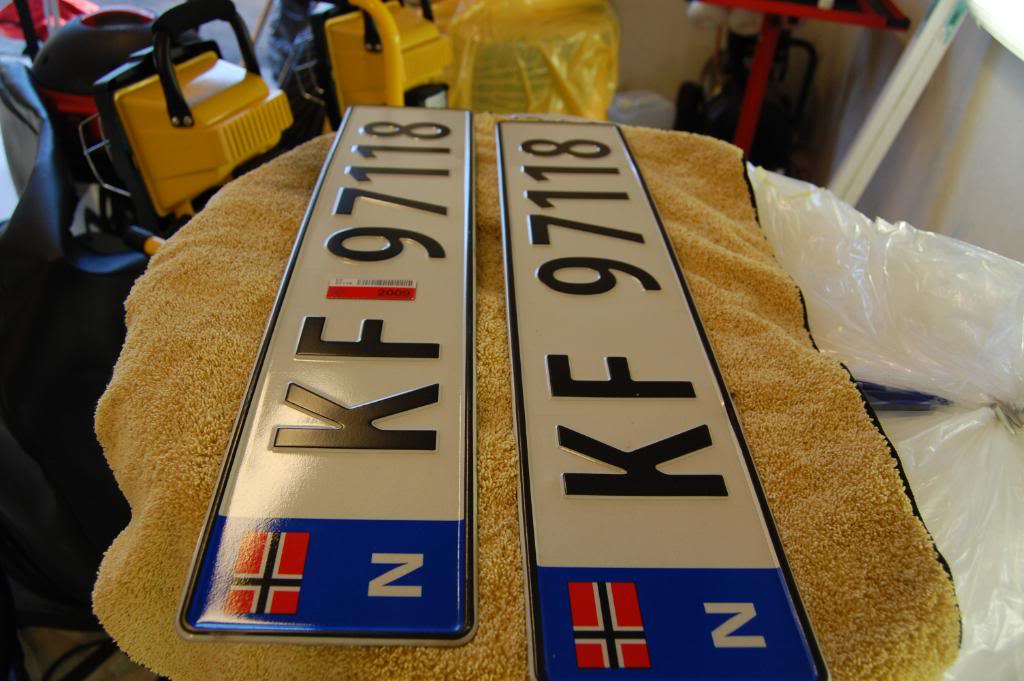

Når jeg først var i gang så kunne likegodt skiltene få seg en omgang med Swissvax Cleaner Fluid og Swissvax Autobahn:
Swissvax Cleaner Fluid:
Swissvax Autobahn påført:
Etter:

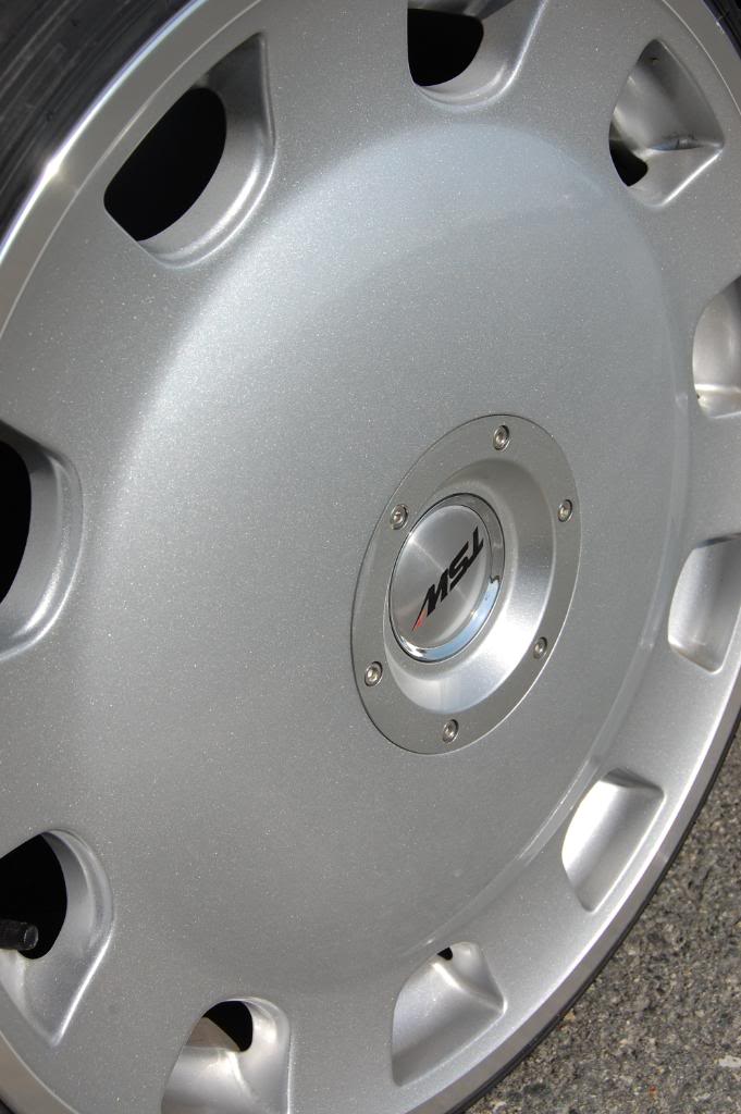

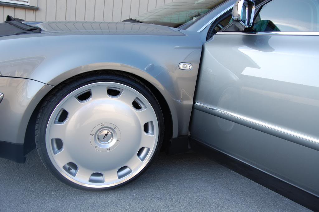

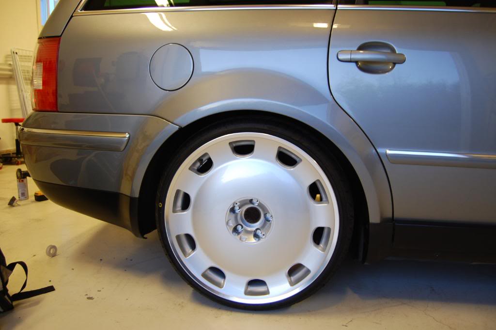

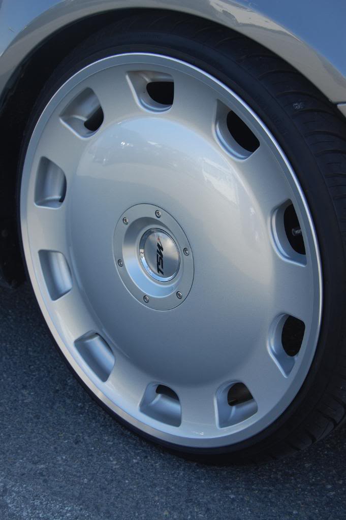

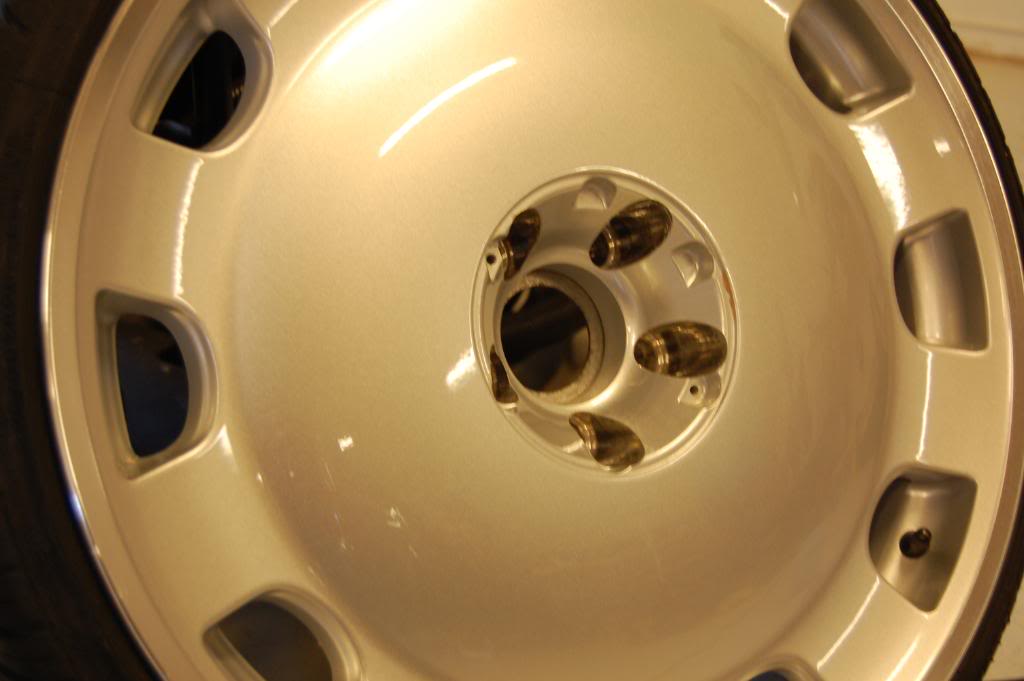

Så var det på med de nypolerte felgene som Bjorke har gjort en killer jobb på:
Så tok jeg en runde på felgene med Swissvax Quick Finish og Swissvax Pneu ble lagt på såfort boltene var strammet til og felgen hang i luften:

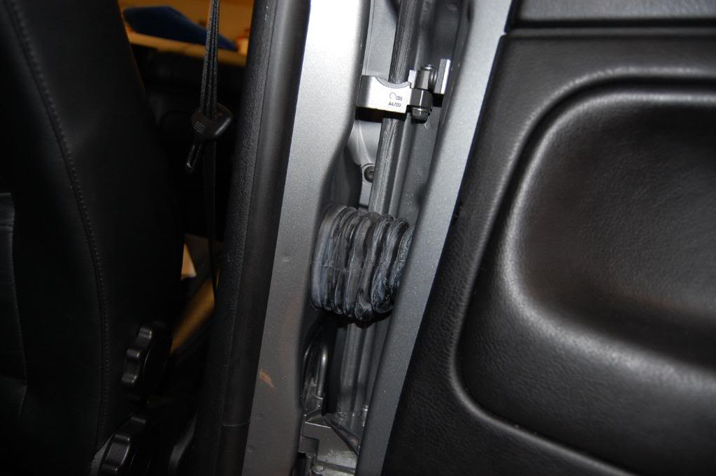

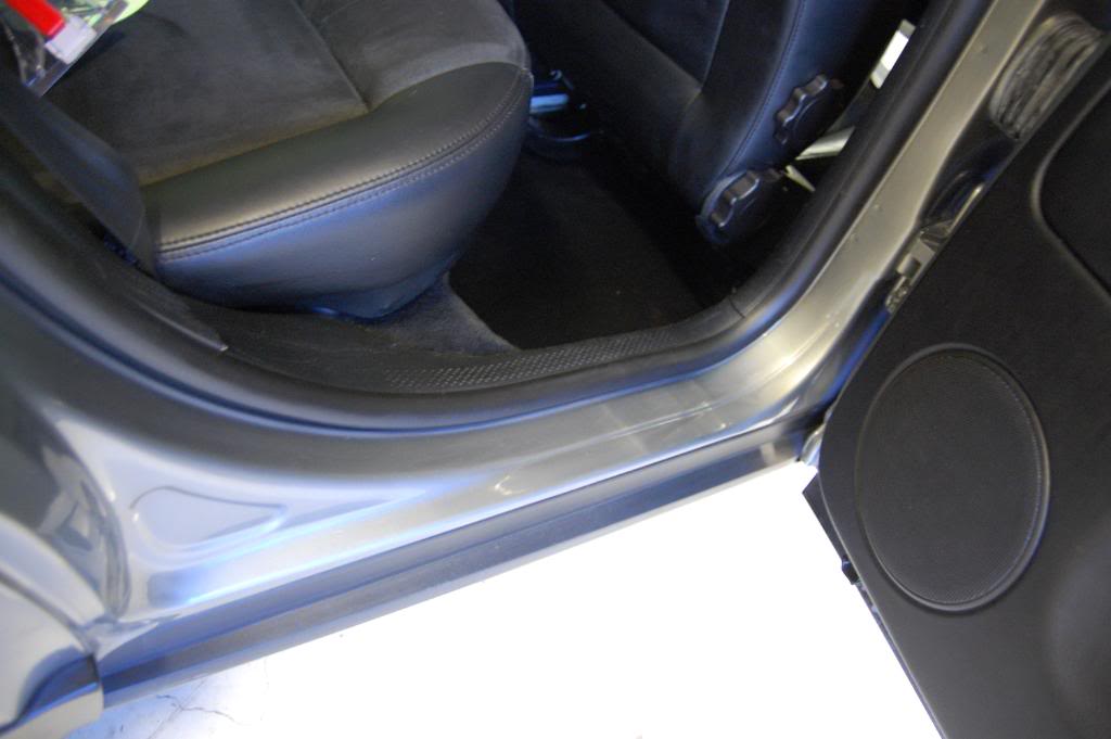

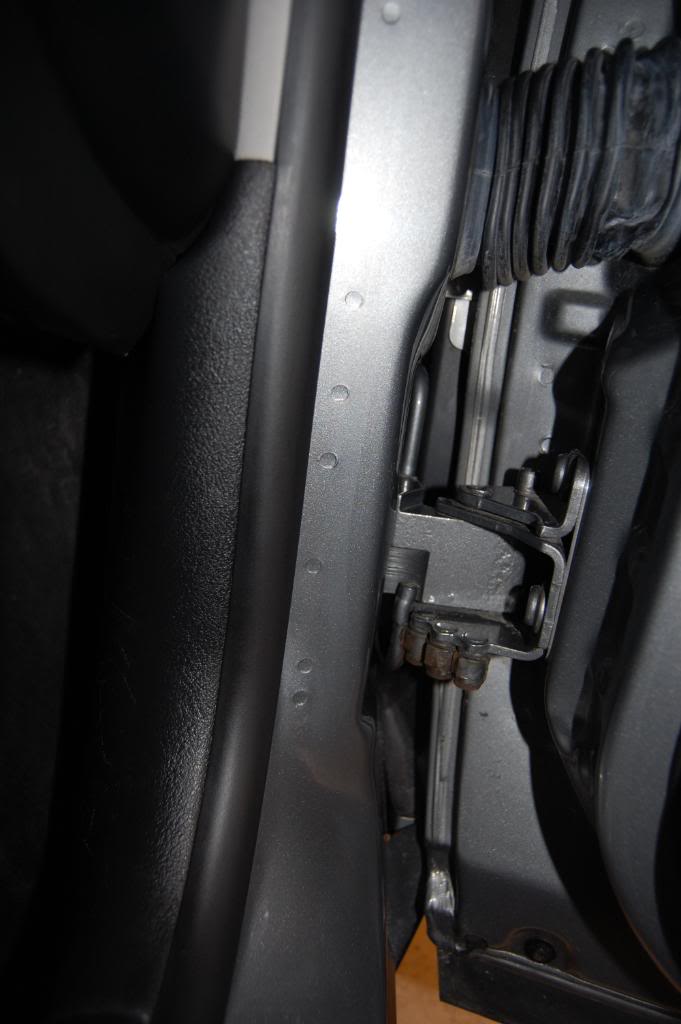

Dørtersklene fikk seg en omgang med Swissvax Endurance og en god rengjøring:

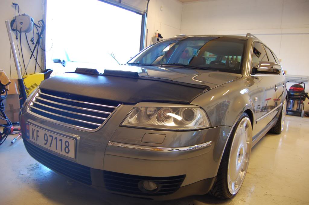

Vi var hjemme i ca 22 tiden etter nok en lang dag.

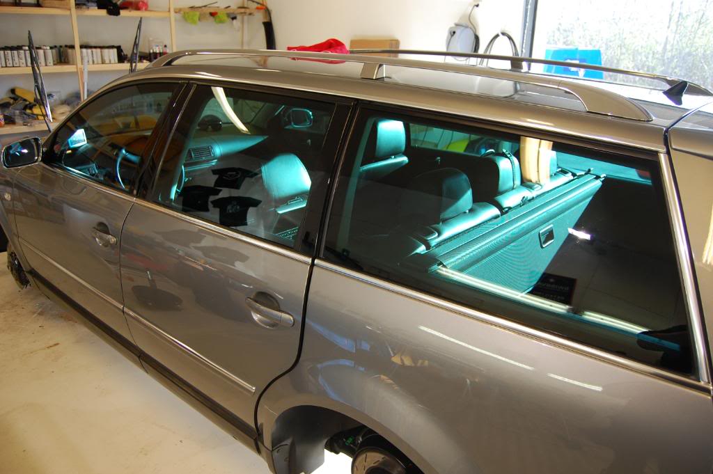

NanoLotus proff ruteforsegling er lagt på alle ruter, dashbord og innvendig vinyl er renset med CG Green Clean og påført Scholl Purple 9000, utvendig vinyl er påført Swissvax Protecton Glossy, innvendige ruter er vasket med CG Streak Free Window Cleaner og her kommer litt random bilder:
Før hjulene kom på:

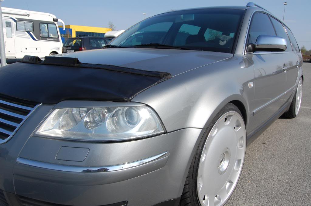

Bildet ute i sola kommer imorgen da bilen ikke har fått en siste runde med Swissvax Quick Finish og den har heller ikke vært ute av garasjen enda, men jeg kan neste banne på at samtlige ting i bilen beader nå :)

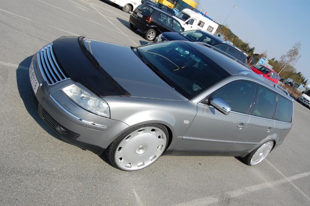

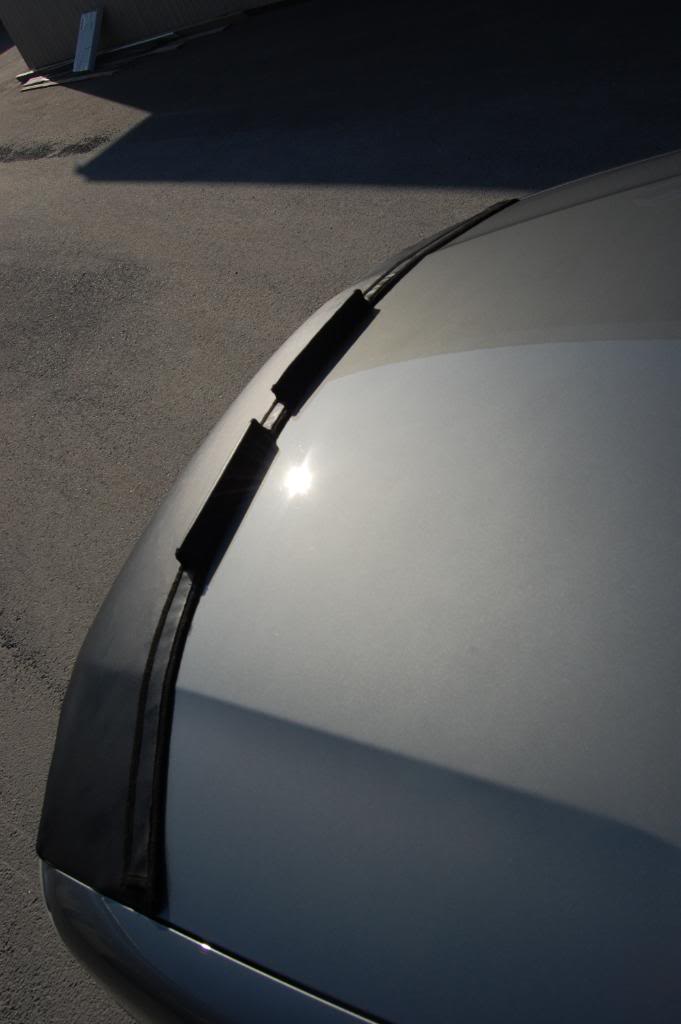

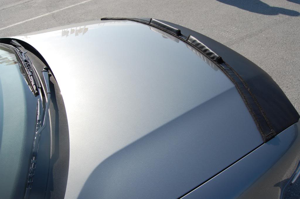

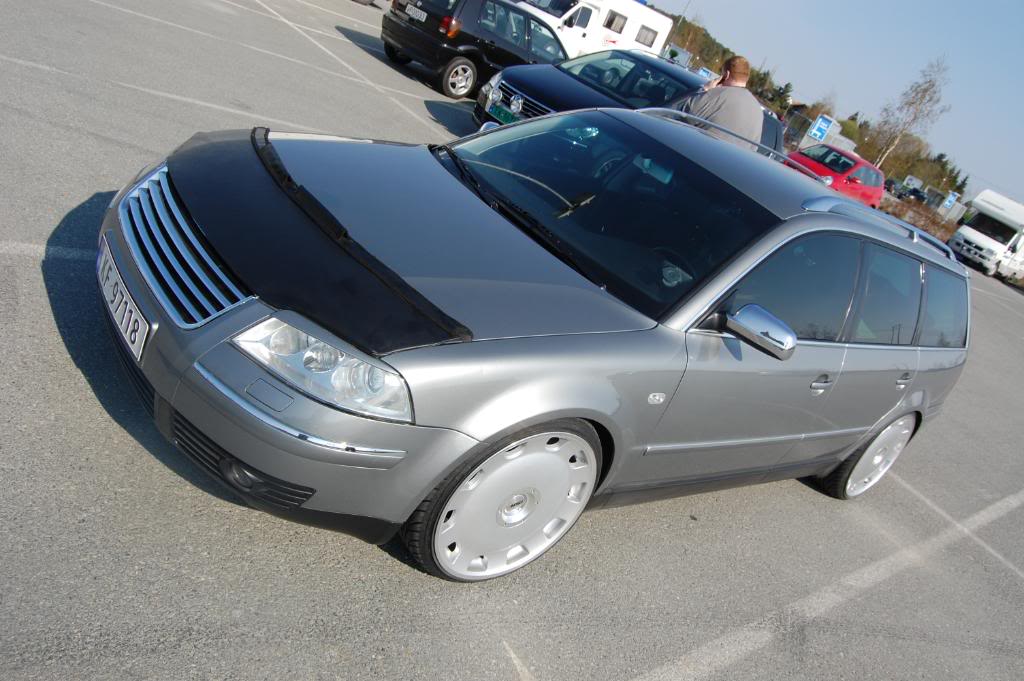

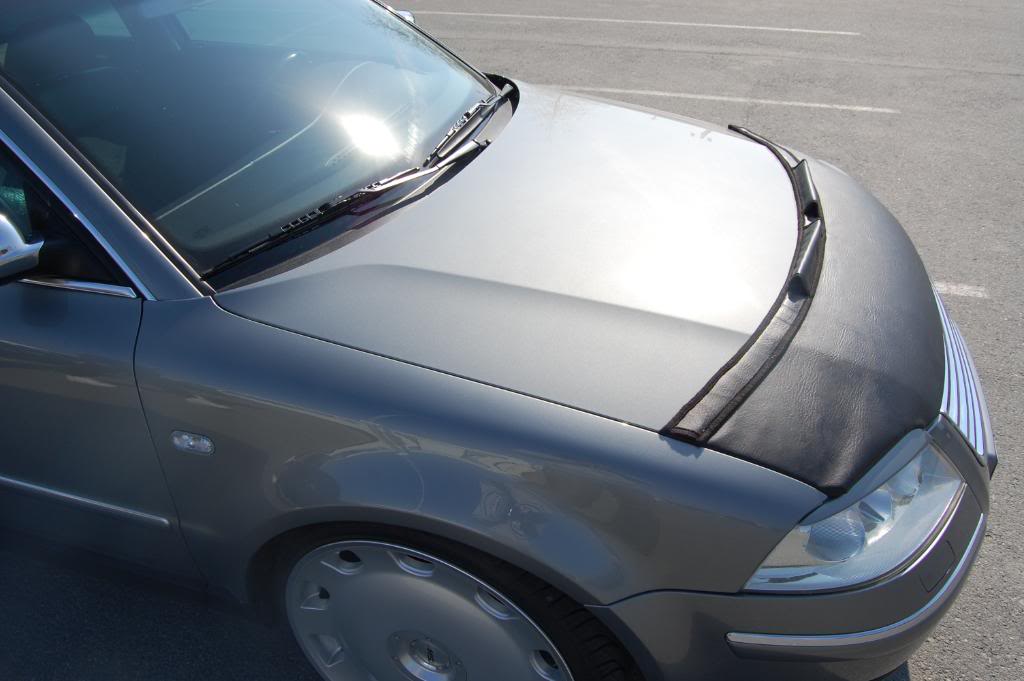

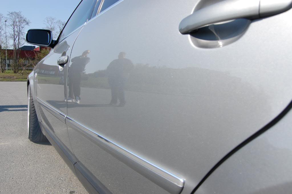

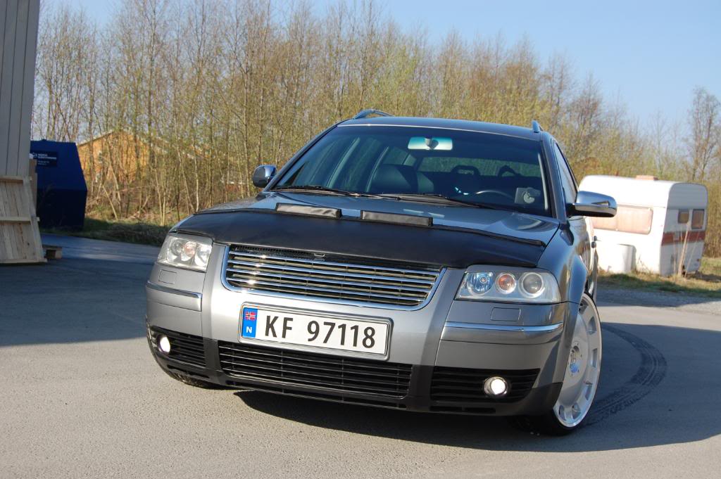

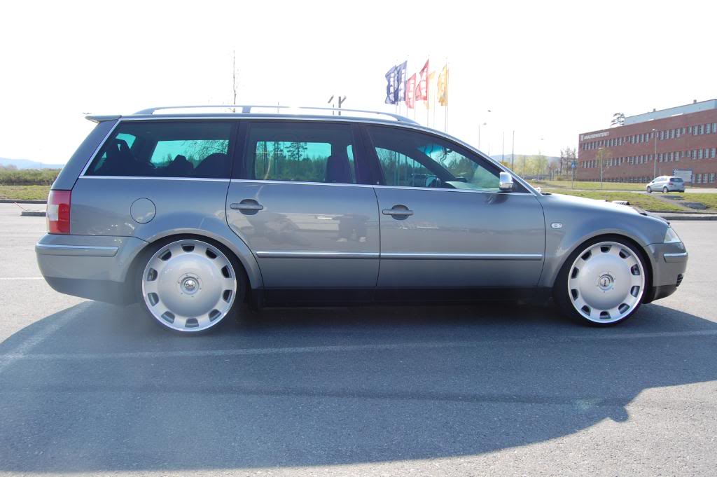

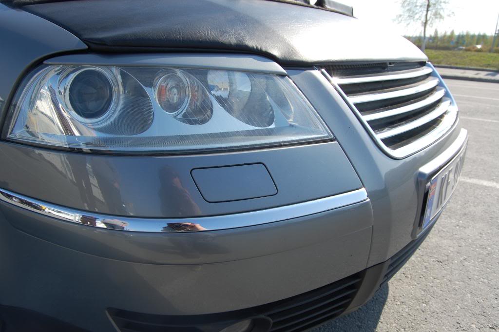

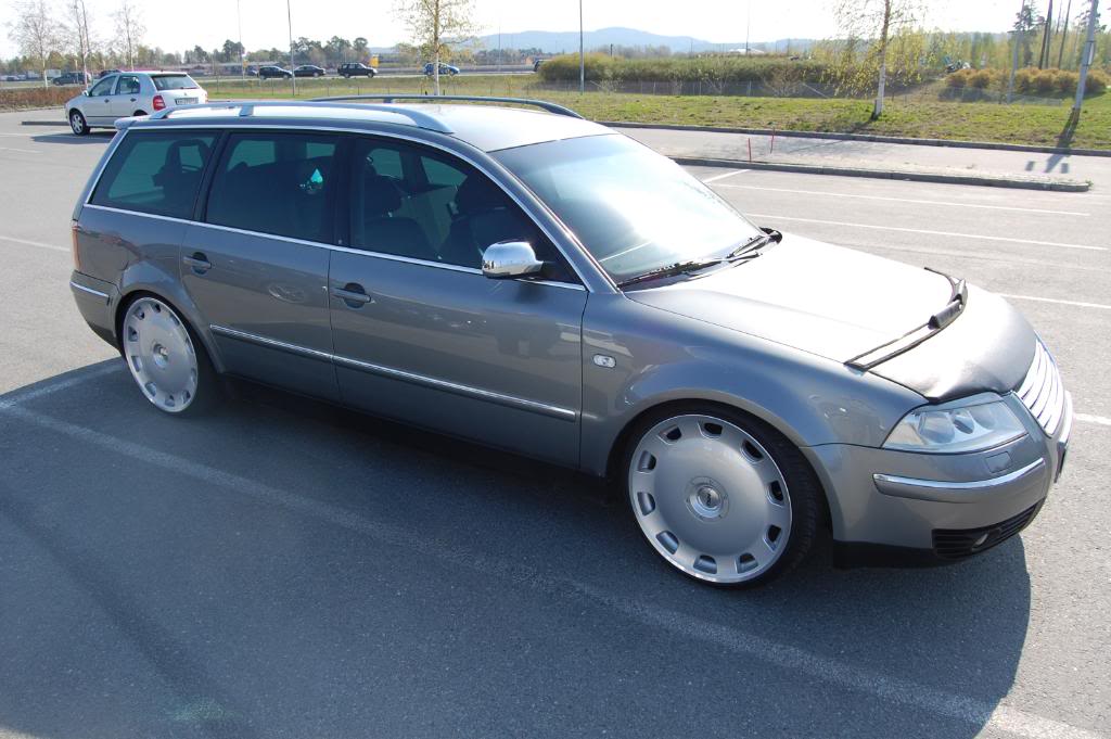

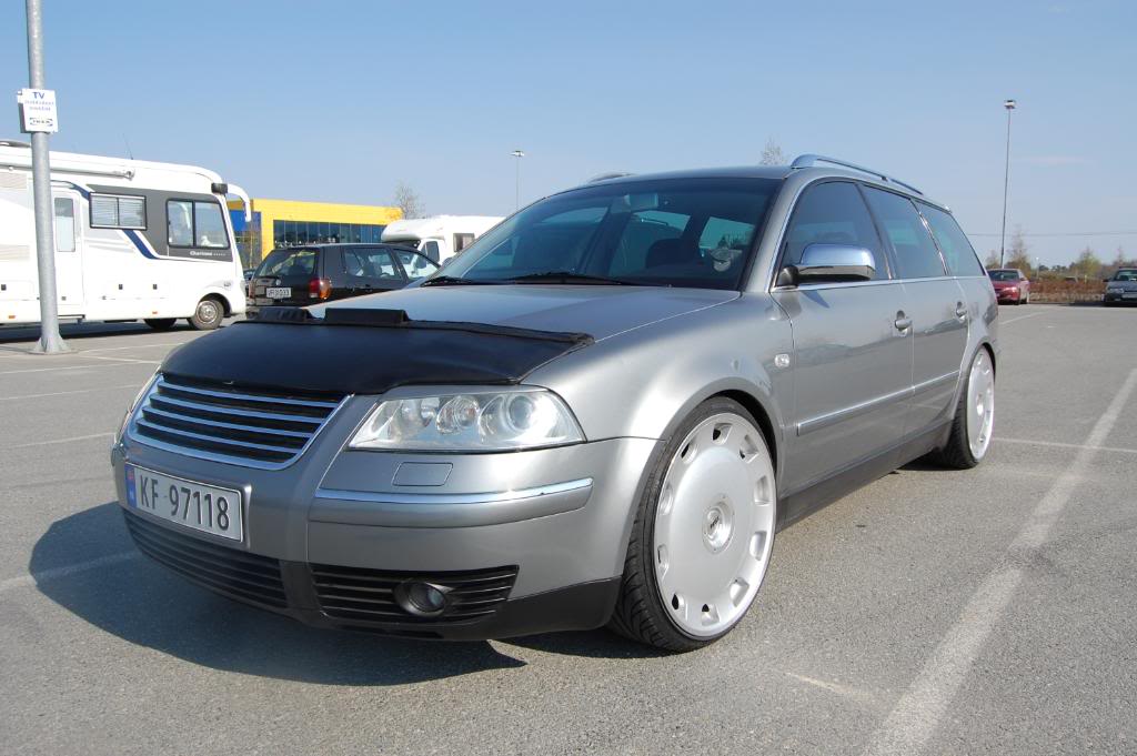

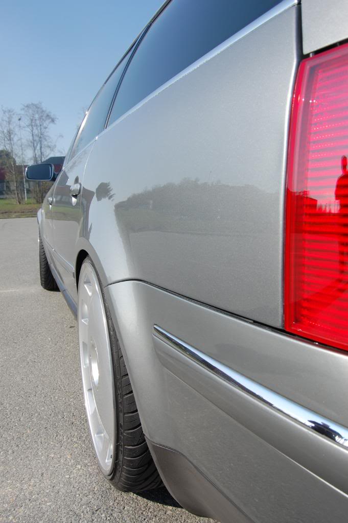

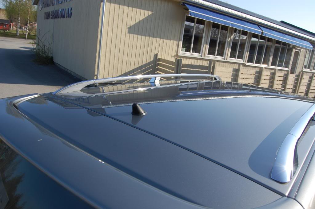

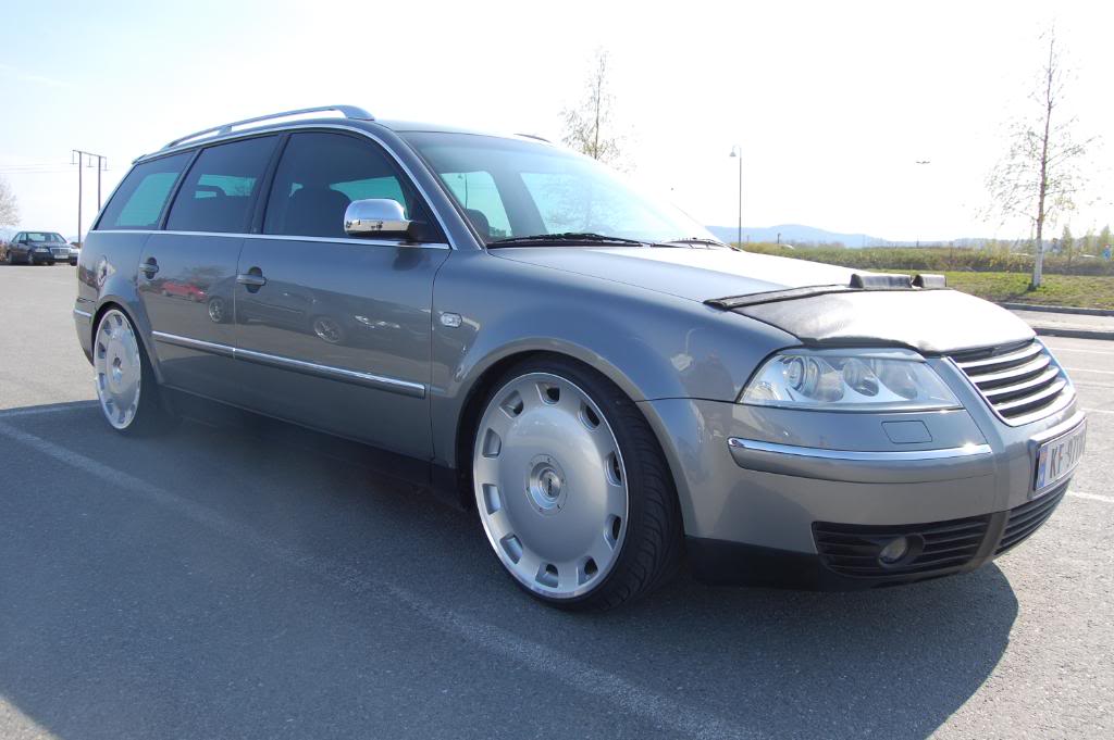

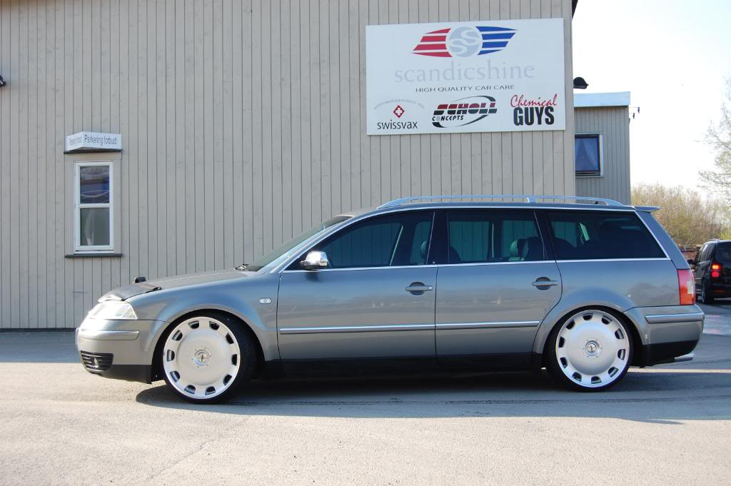

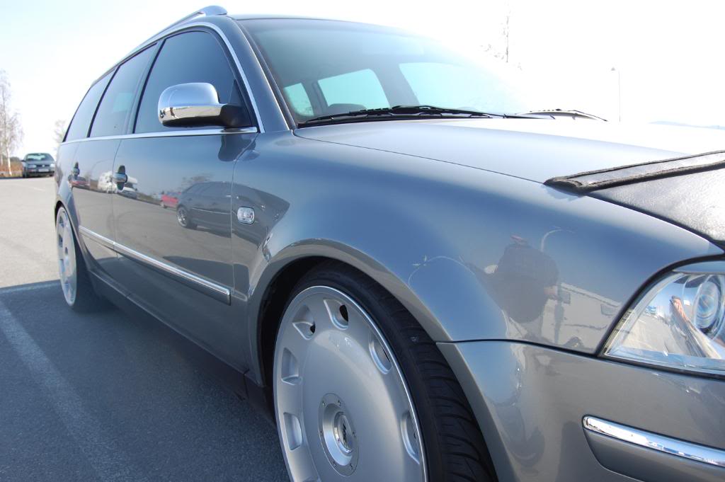

Da var siste dag over og jeg er veldig fornøyd med resultatet, alle lakkerte flater fikk en omgang med Swissvax Quick Finish, og etter det ble det litt bilder...
EnjoY :)
På vei ned stoppet vi for å hilse på Bjorke som også tok litt bilder for meg med mitt kamera:

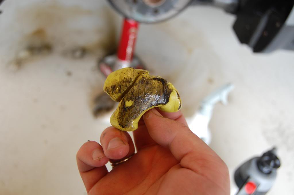

De sliperondelene som du bruker på steinsprutene,er det noe som kommer i butikken?Og hva er den orange klossen som blir brukt?
Bernhard    2 322
Ifølge Ketil så kommer de etterhvert.. Den orange klossen er en liten svamp til å dra vekk vann med for å inspisere området man holder på med...

Clay inni hjulbuene? sykt..

Greit nok at jeg avfetter og spyler inni hjulbuene... Men clay?!? :blink:
