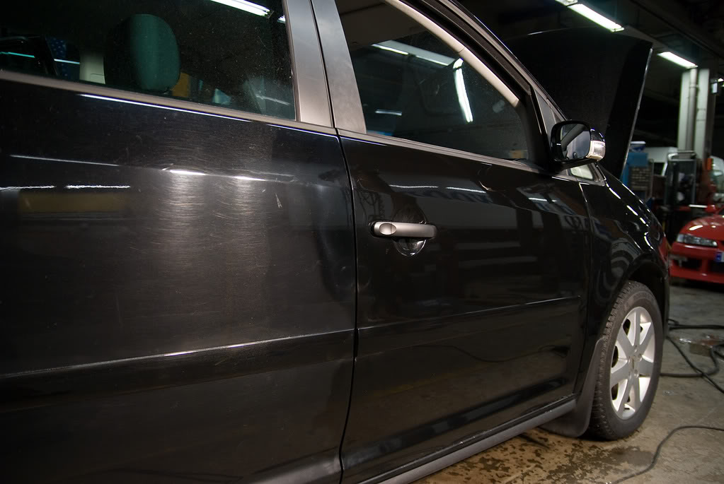

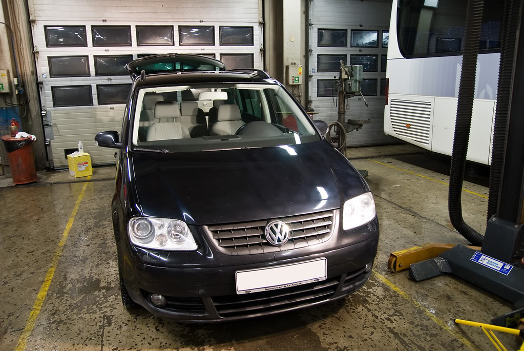

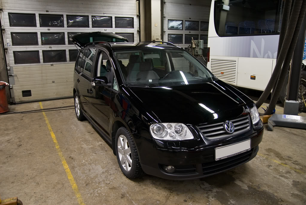

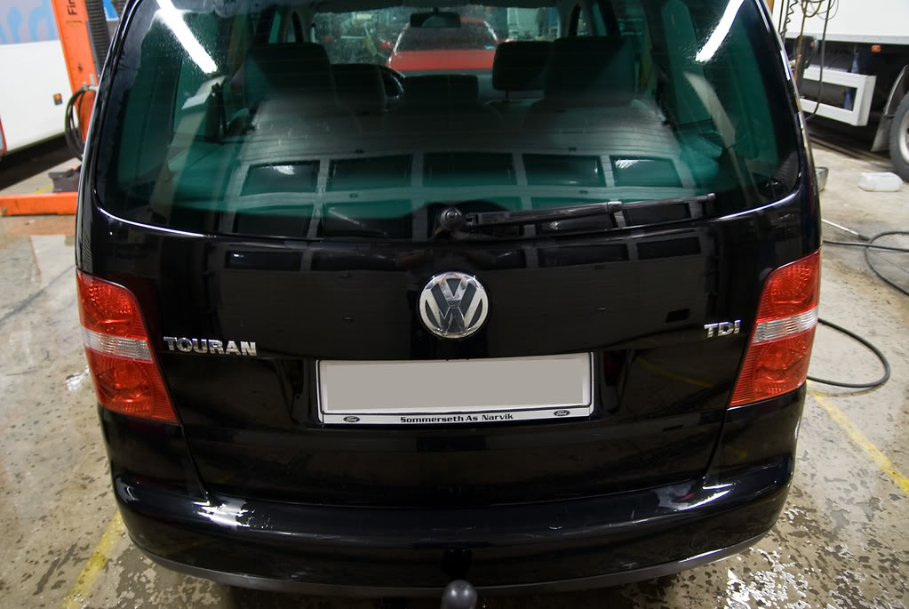

Samboer har gått til innkjøp av en svart blank 05 Touran, som har gått som leasingbil, og sannsynligvis aldri har sett noe annet enn maskinvask.
Bilen var grå når den ble vasket. Så mildt sagt ikke ut :o

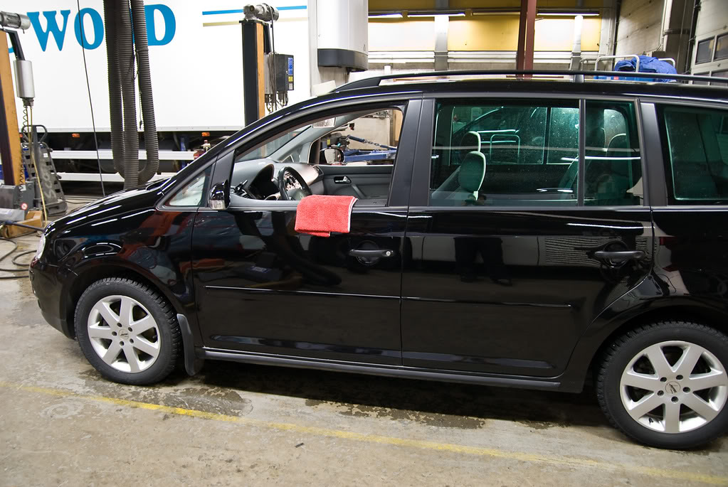

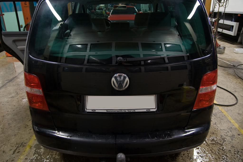

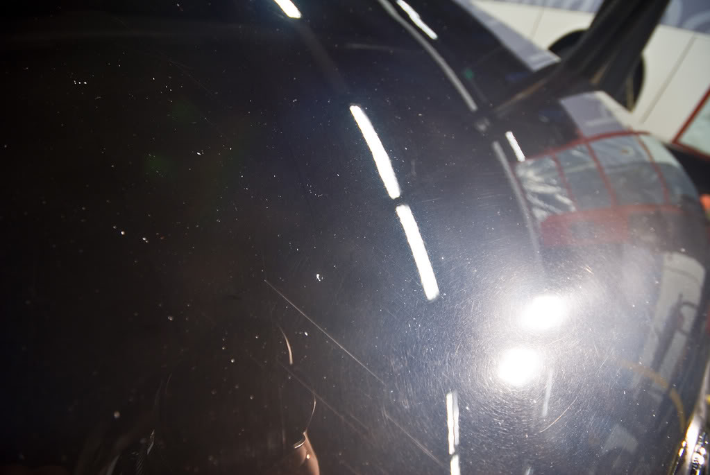

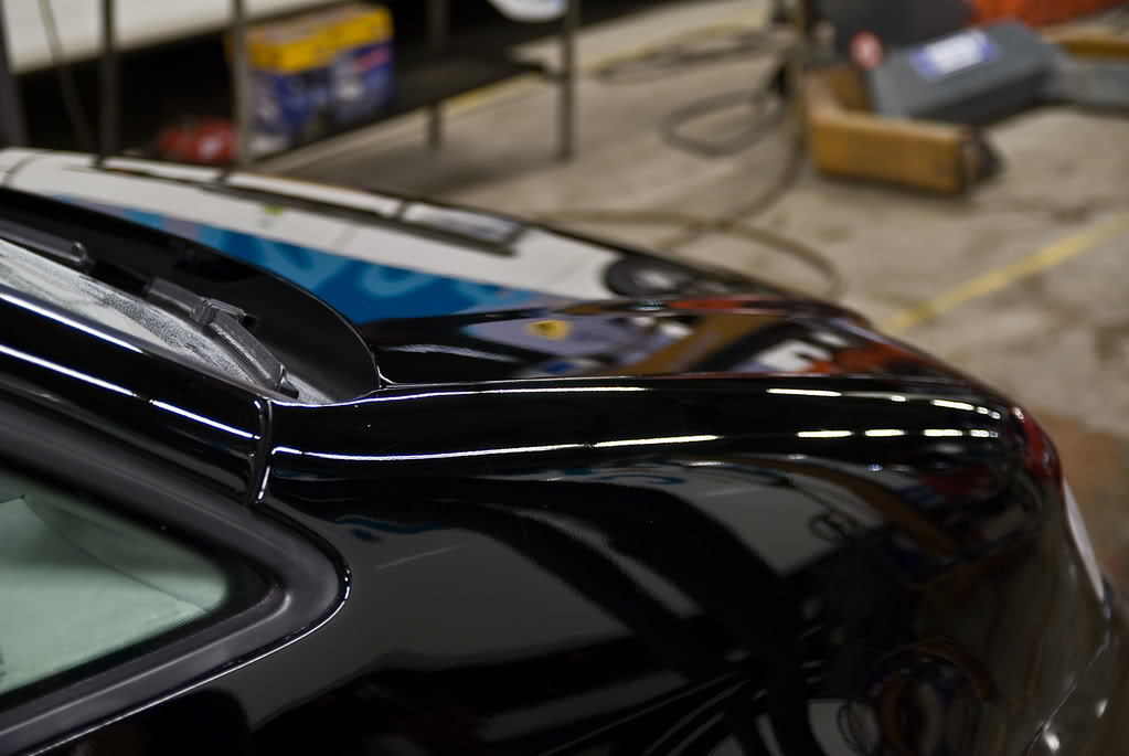

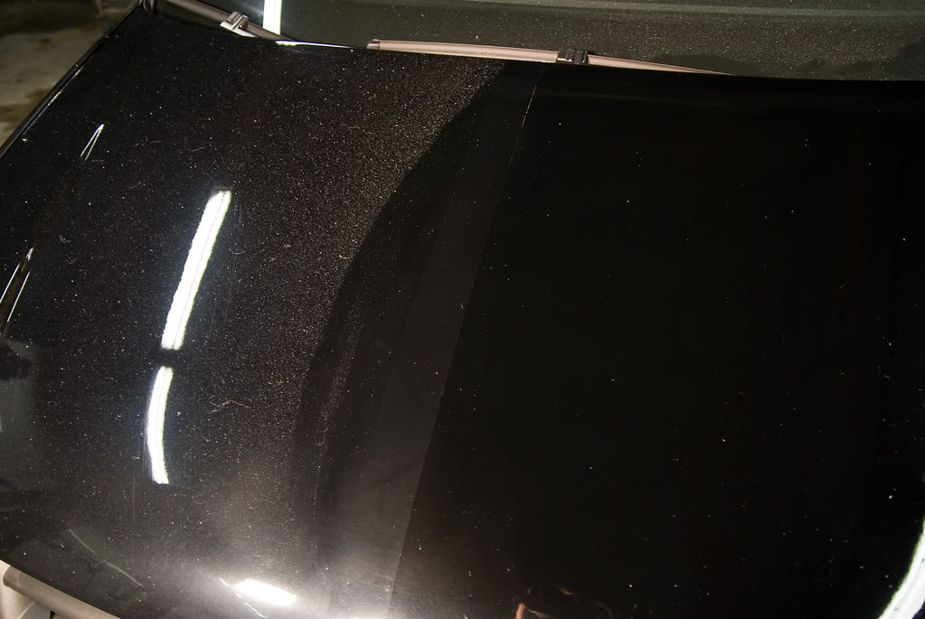

Først fjerning av emblemer :) Så hoppet jeg rett på Scholl S3+! På 50/50 bildene er det kun kjørt en runde med s3+. Burde vært kjørt iallfall to ganger, men pga jeg ikke har egne lokaler og at det begynte å bli seint så ble det bare en runde rubbing.

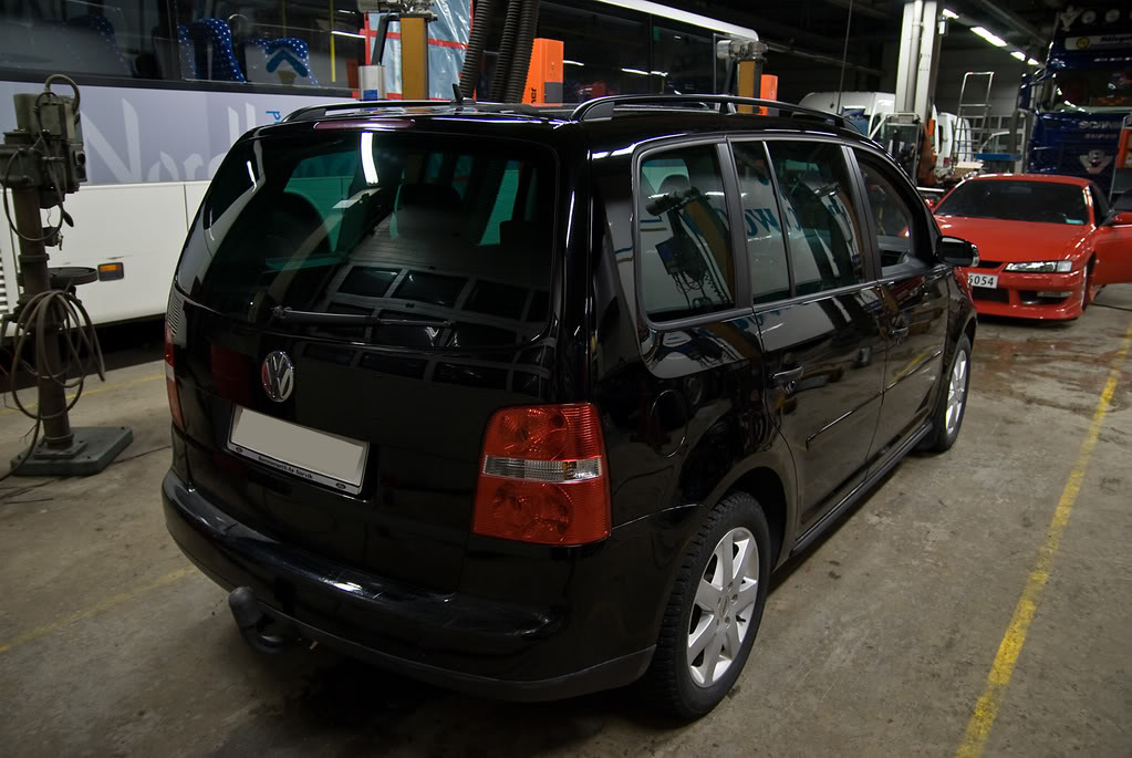

Her e det kjørt en runde S3+ og en runde S30+.. Klart til lakkforsegling :)
Etter S30+ og ipa wipedown dro jeg på med CG Vertua Bond. Denne var helt rå :D
Så ble det CG Jetseal og Petes 53 kun på fronten. Skal ta denne bilen en runde til nå som det begynner å bli vår her oppe i nord :)
Var litt slapp med bildene, men måtte som sagt prøve å være litt rask her :P Ble ferdig kl 4 på natta.
Total tid = ca 9 timer
