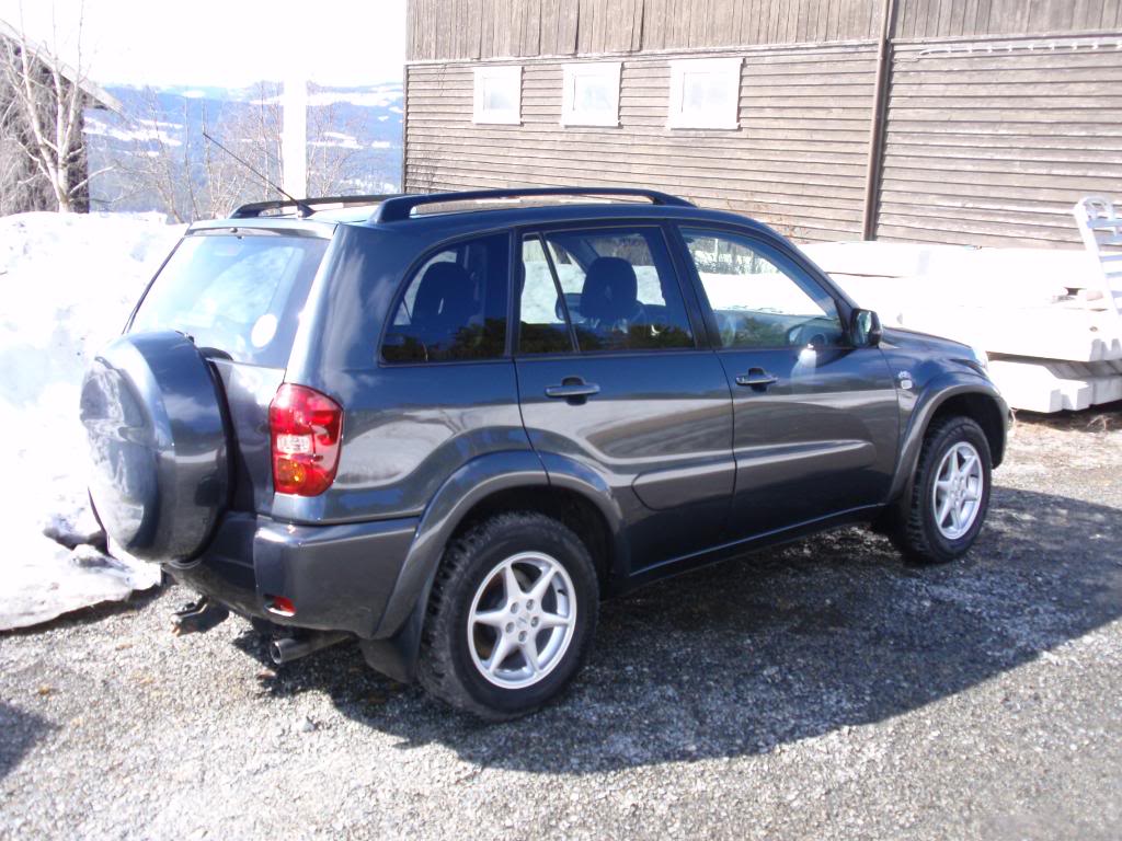

Da var det på tide å legge ut en tråd om bilen jeg har holdt på med i påsken. Bilen er som sagt en Toyota Rav4 2004 mod, som tilhører bestefaren min. Jobben skulle være en 1 stegs jobb, for å få den litt penere i lakken til sommeren. Jobben er også min julegave til han, så jobben var egentlig gratis. Lakken var ikke så alt for ille, en del swirls som følge av vask med svamp så klart. Noen RDS også, da den er brukt som jobb/terreng bil og han har kjørt på igjengrodde hytteveier med planker o. l på taket. Ellers virket det som den ikke hadde sett så mye av avfetting av noe slag, for nedre paneler og bakluke var sannpapir deluxe. Og felger så det ut som det var et slags belegg av olje eller noe på, og mye bremsestøv og asfaltprikker. Her var det altså nok jobb å gå på.

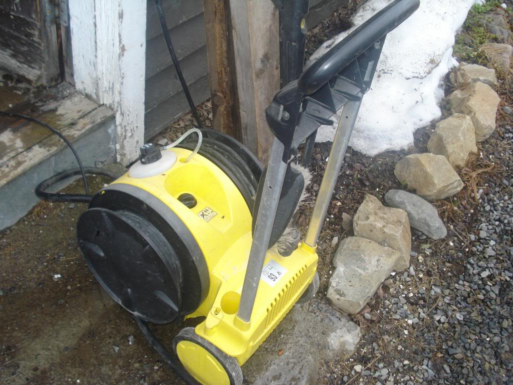

Karcher HT

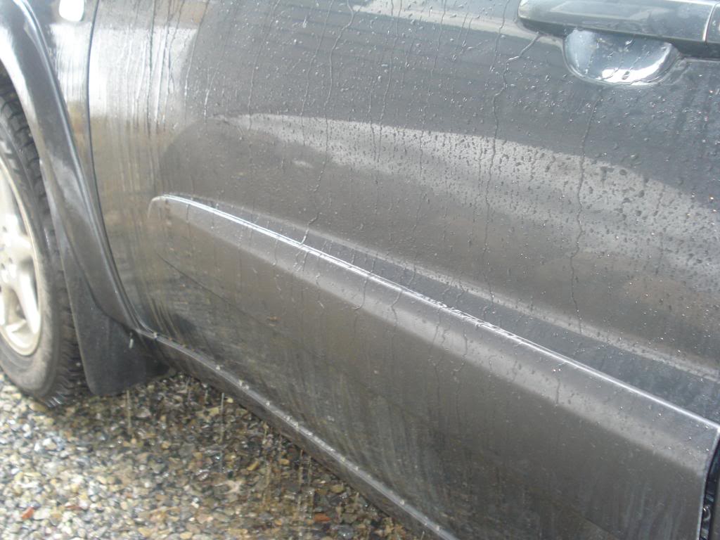

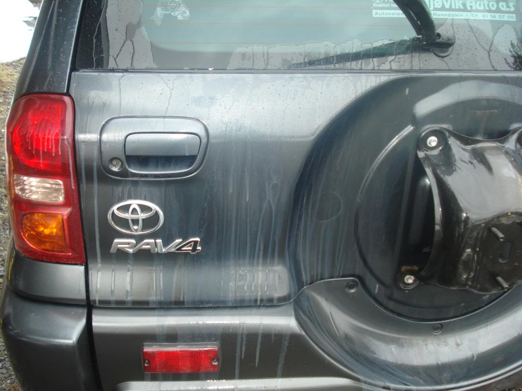

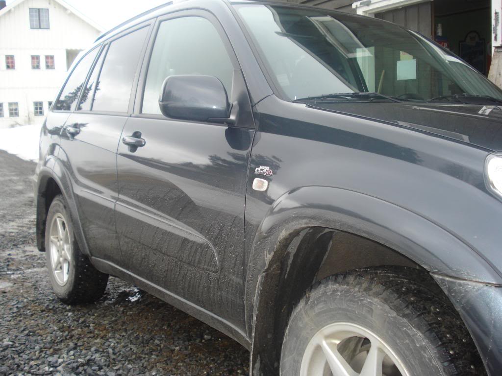

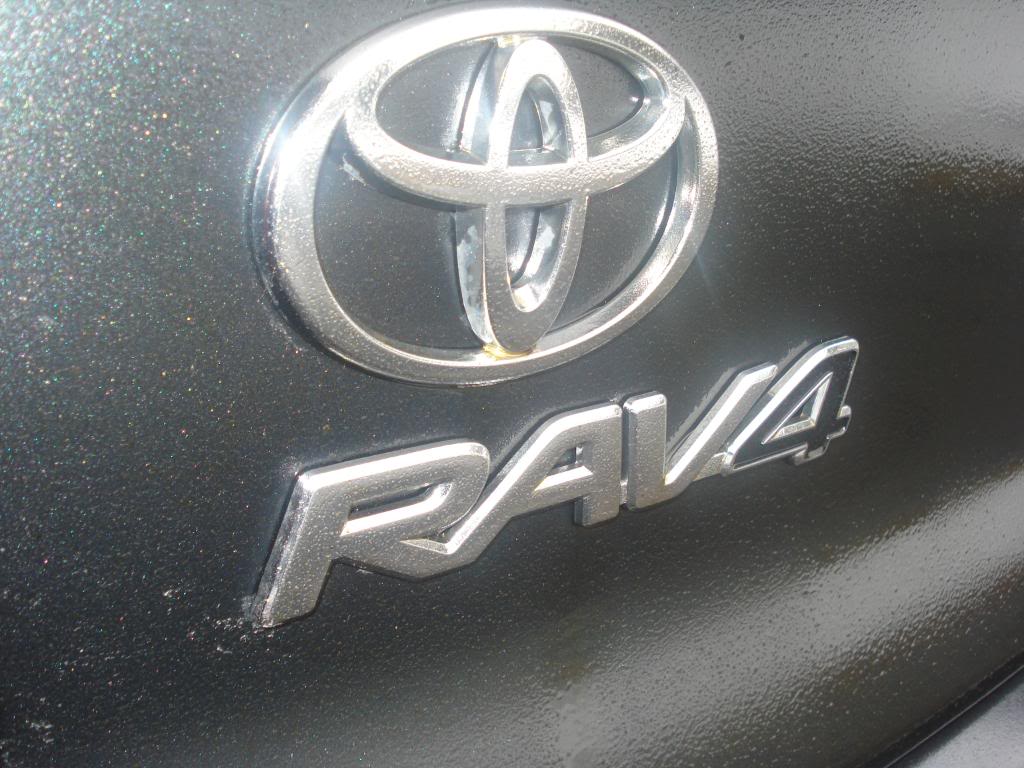

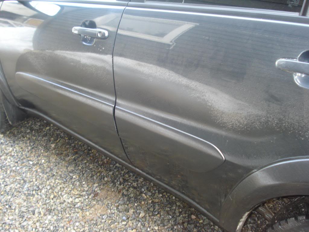

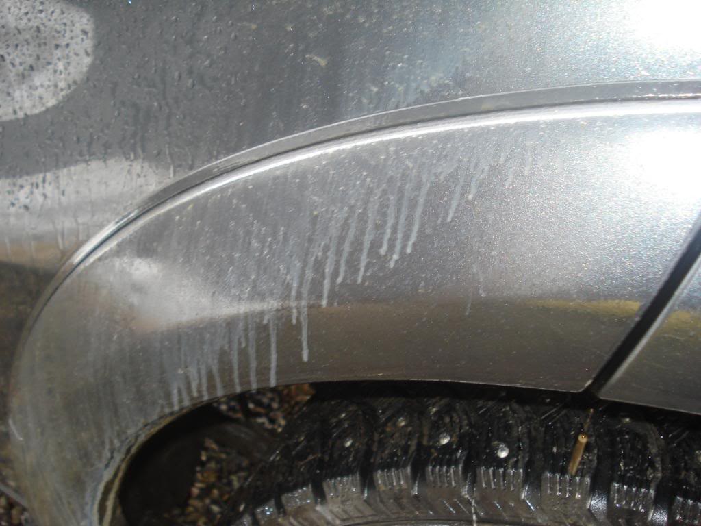

Bestefar hadde visstnok vasket bilen dagen før, men det så ikke slik ut ;) Spylt over med vann tenker jeg vi sier :)

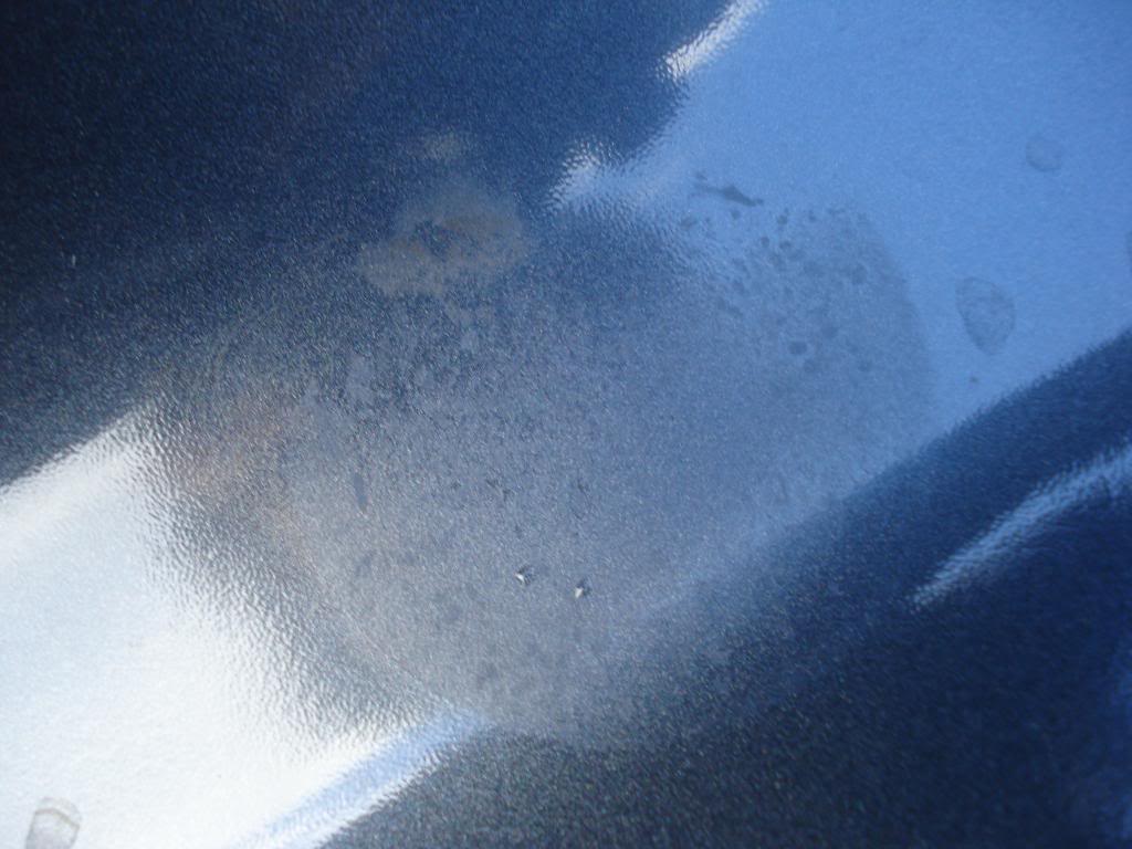

Water spots i massevis...

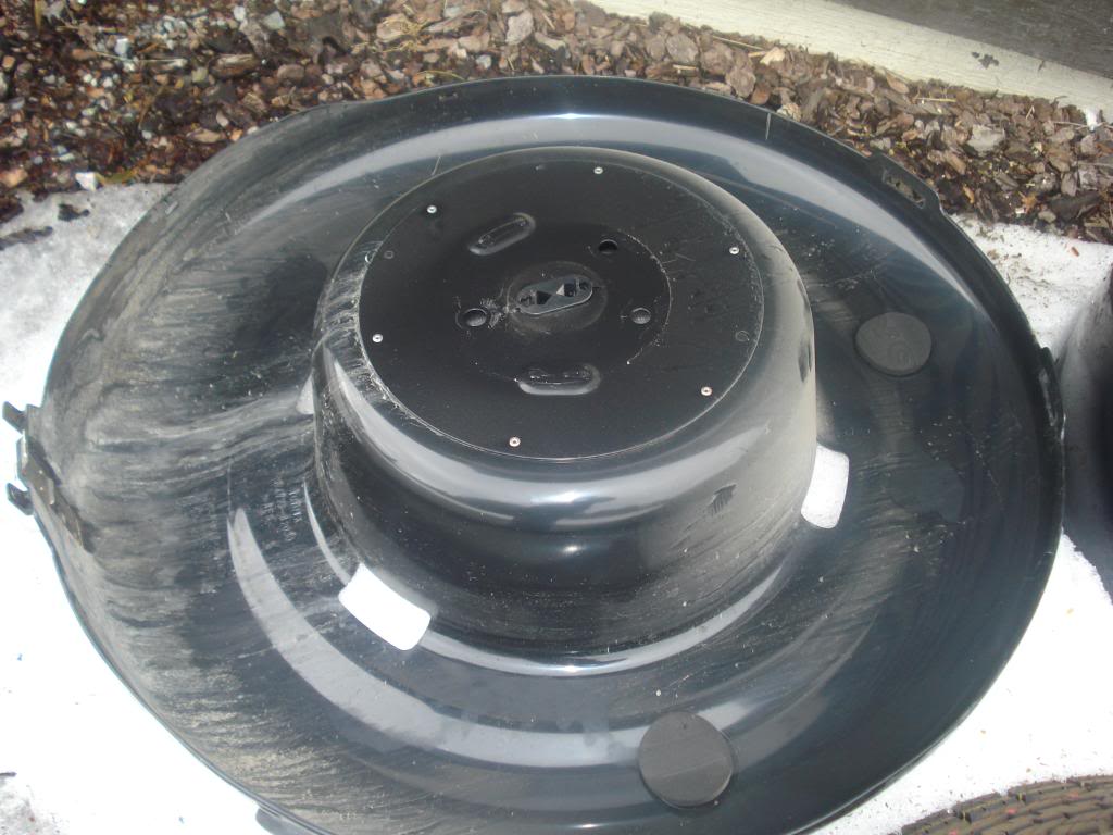

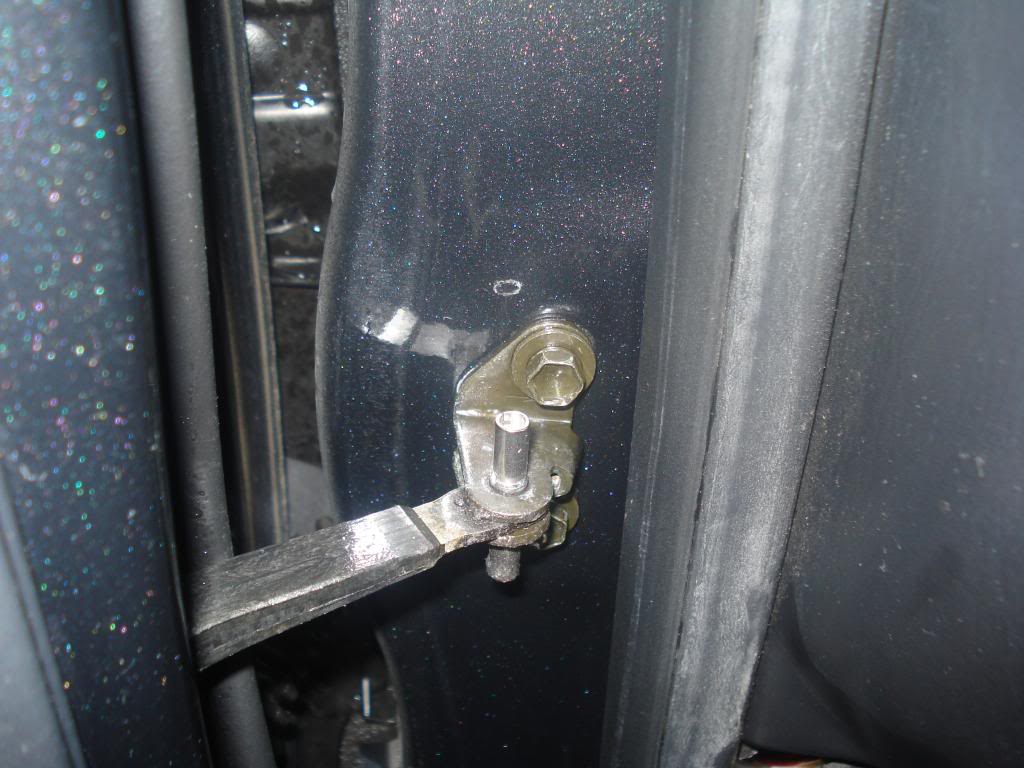

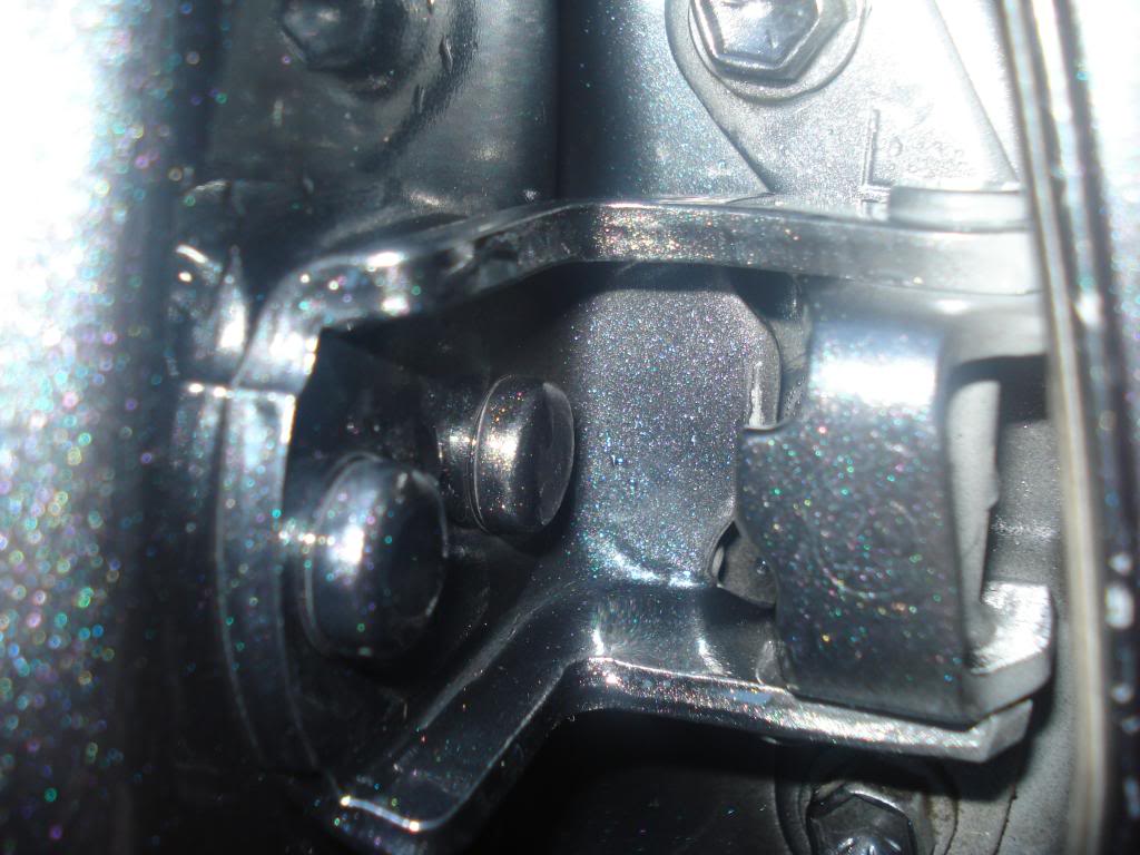

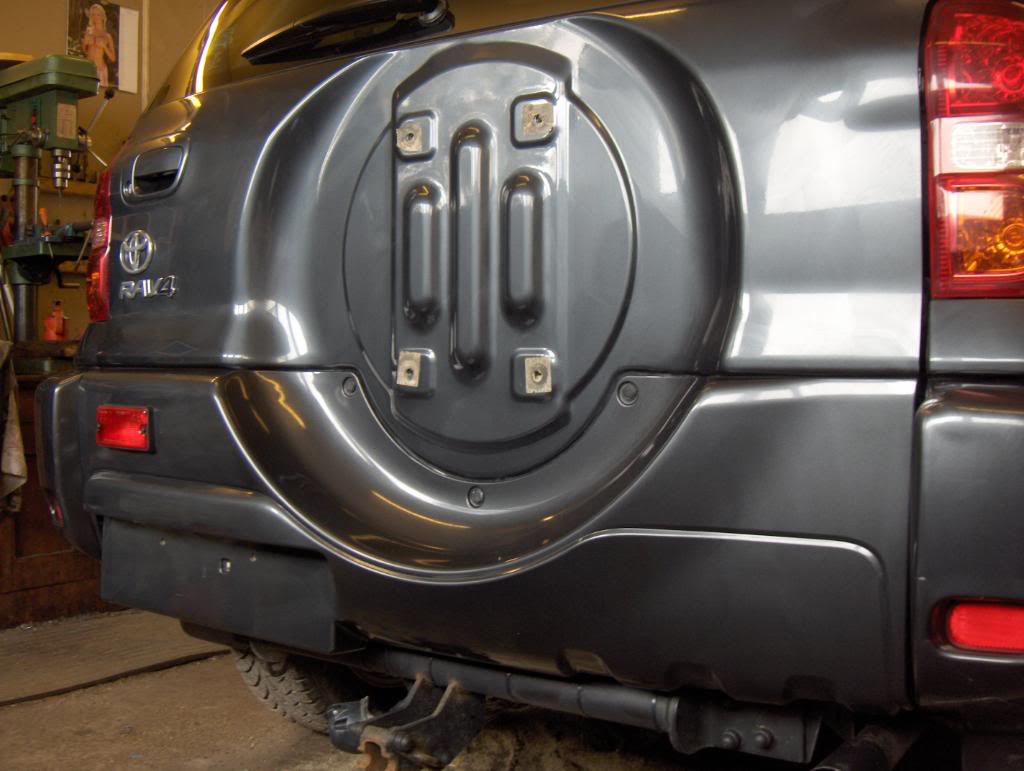

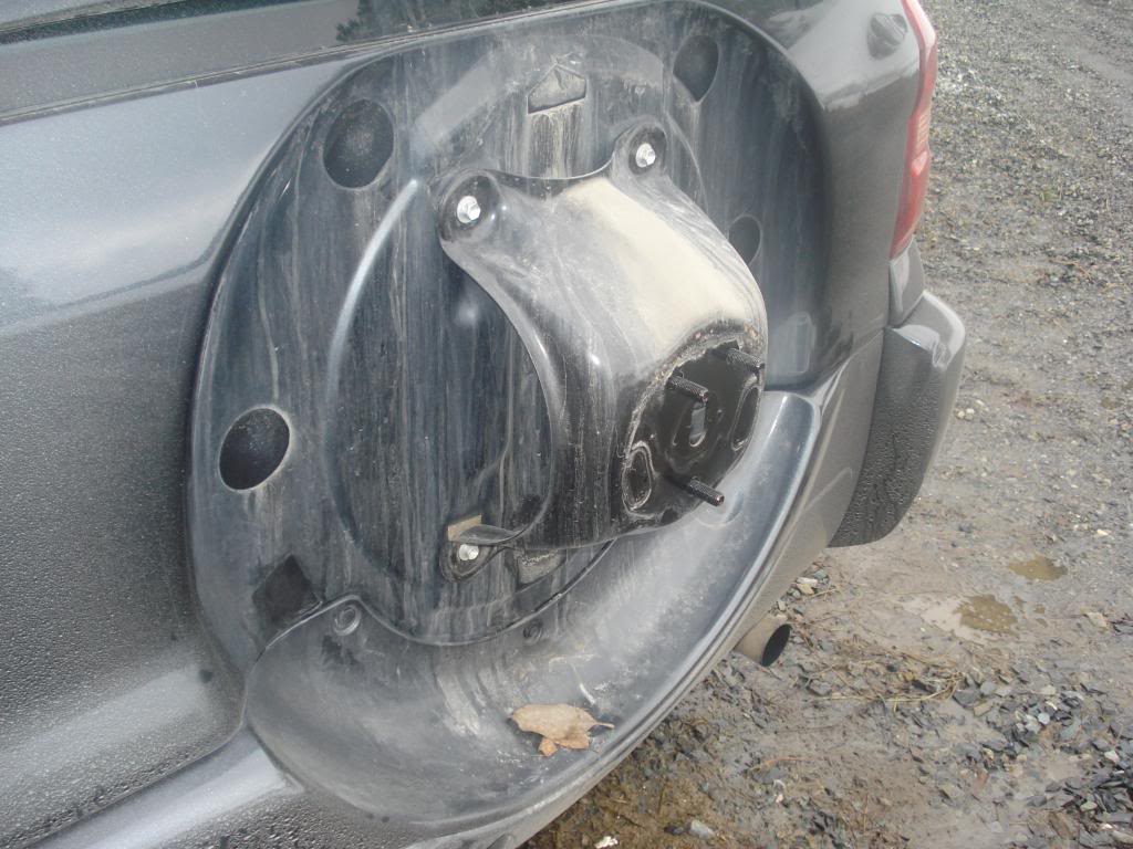

Demonterte holder til ekstrahjulet for å få vasket ordentlig, noe som trengtes...

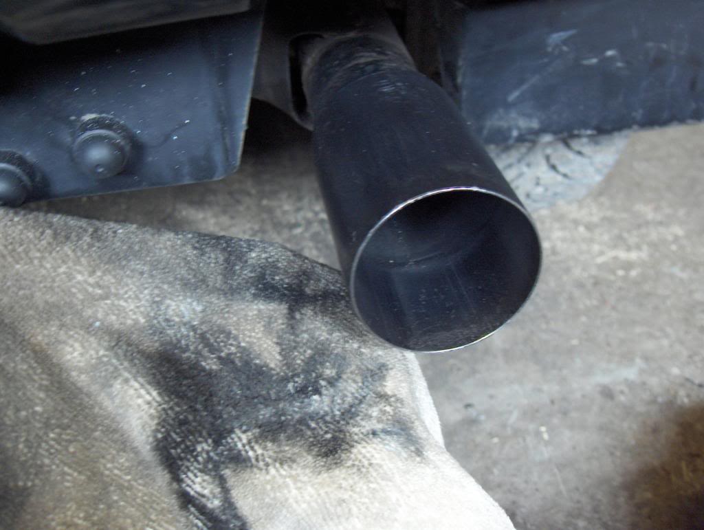

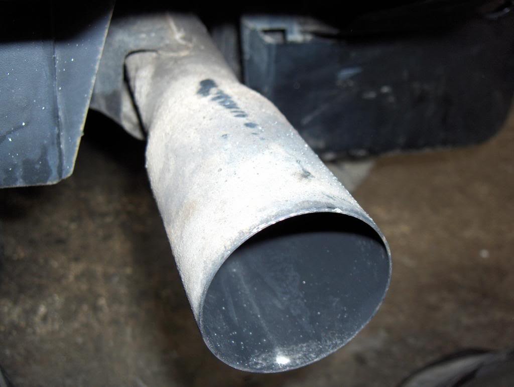

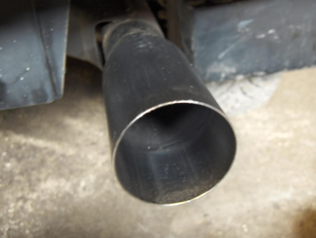

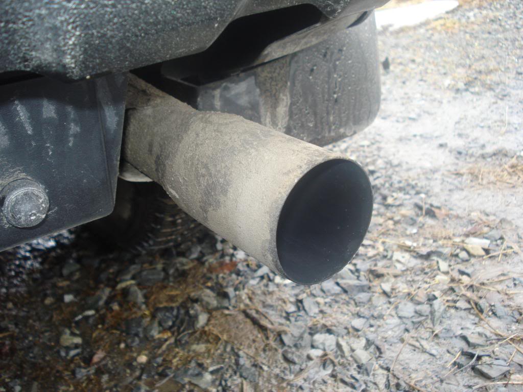

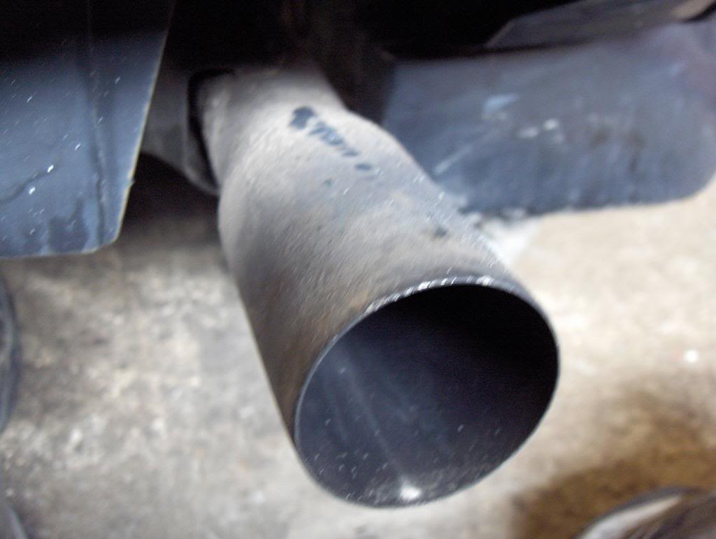

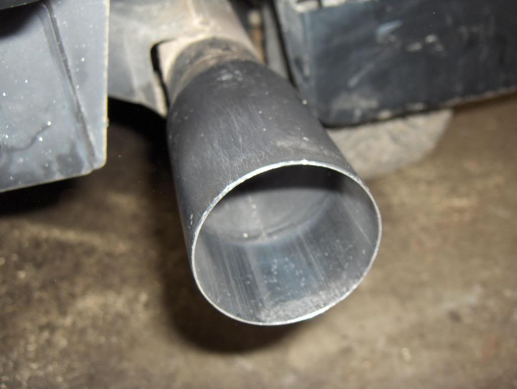

Eksosstussen trengte også en liten shine.
Bakrute, med visker som fungerer :blink:

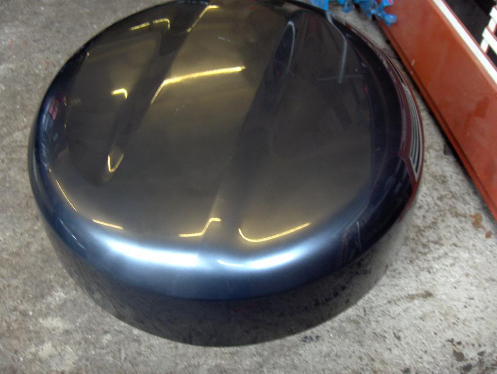

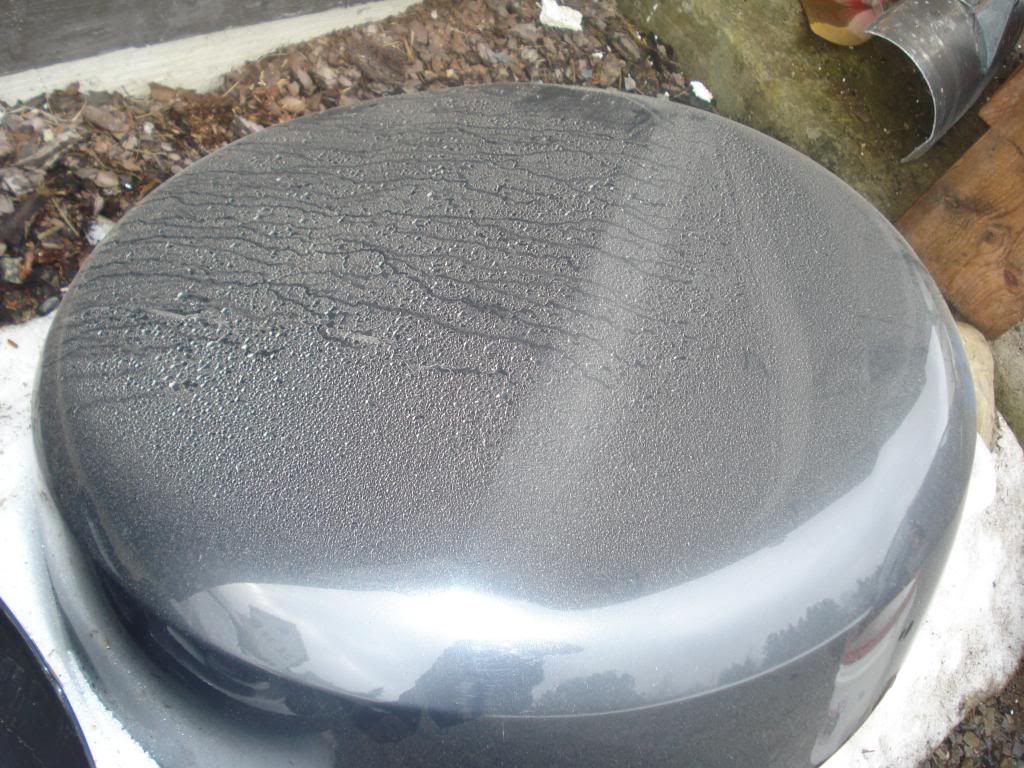

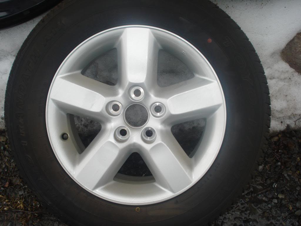

Reservehjul
Oppheng

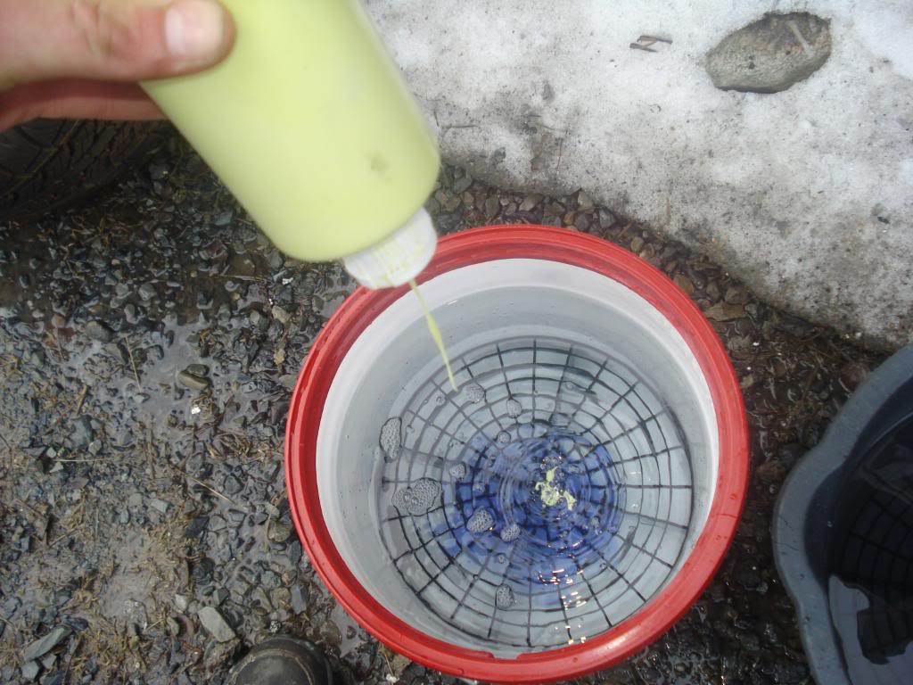

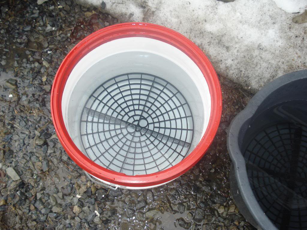

Klar til vask med 2 bøtte metode

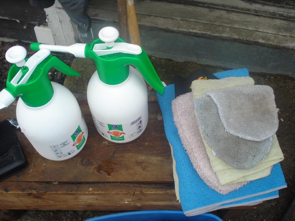

Div utstyr som ble brukt
Først spraye på prickbort på lavere paneler rundt om på tørr lakk. PB fikk ligge på i ca 3 min, før det ble spylt av igjen med HT.

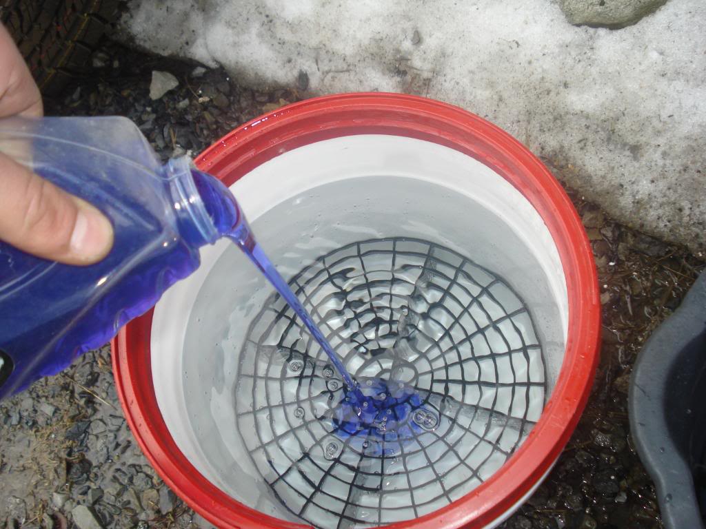

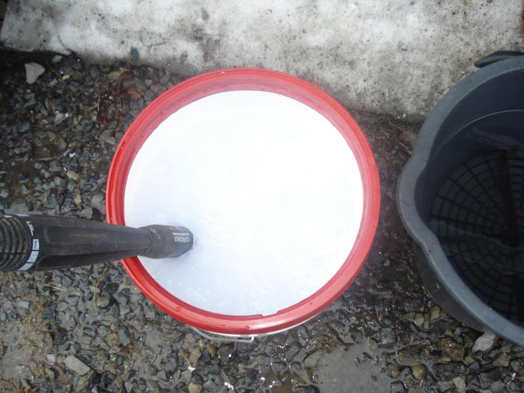

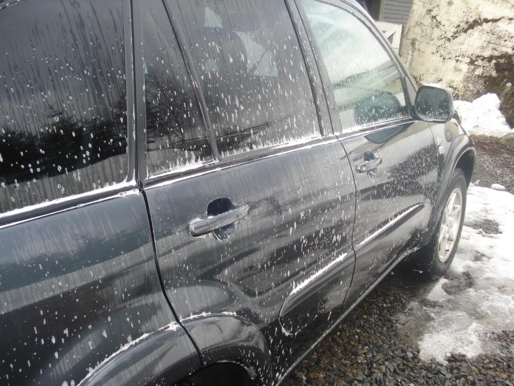

Så blandinga; en dæsh med NXT såpe
og en sprut med CG W+G
= bra skum :)

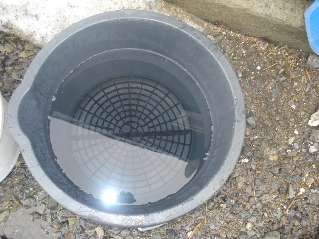

Og slik SKAL vaskevann og skyllevann se ut etter vask ;) Nesten like rent som før vask.

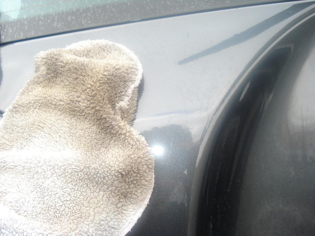

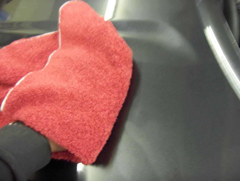

Europris vaskehanske ble brukt på vanskelige asfaltflekker. Dette skal selvfølgelig bare gjøres ETTER at bilen er vasket, og annen møkk er borte. Ikke hard gnukking, men litt slik at vanskelig asfalt slipper. Dette for å spare clayen litt.
Så til vaskerunde nr 2. Her brukte jeg Duragloss sin 901, som er rett og slett utrolig digg :D Gir veldig bra skum, utrolig bra gli og lukter sommer B)

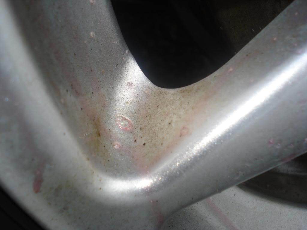

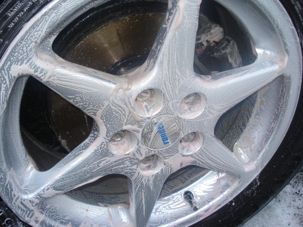

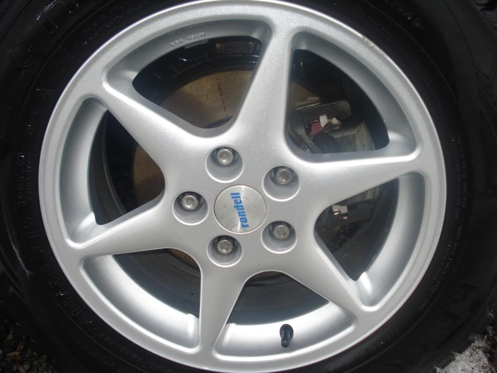

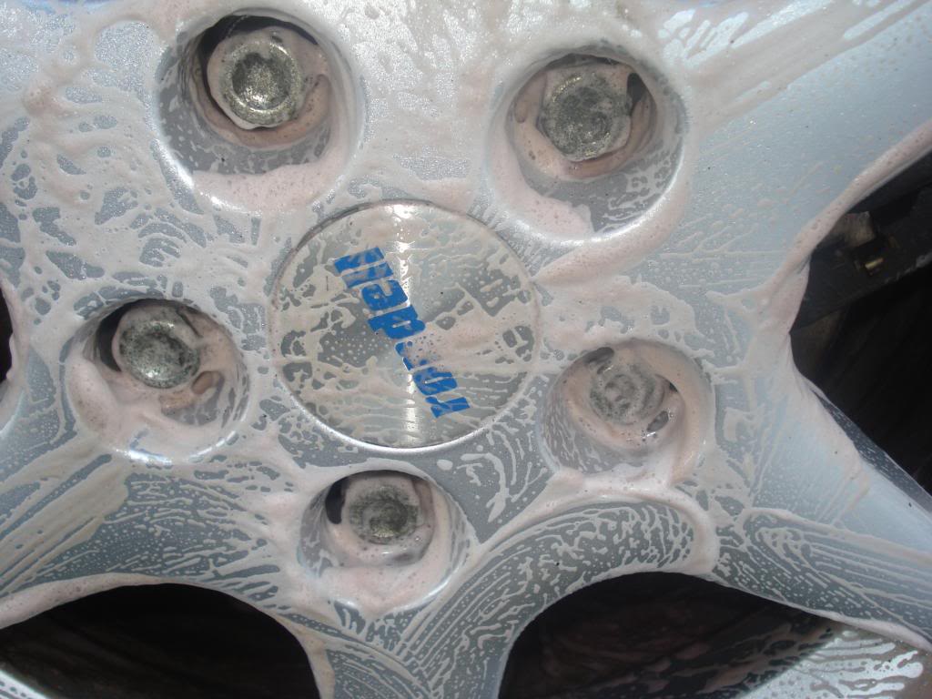

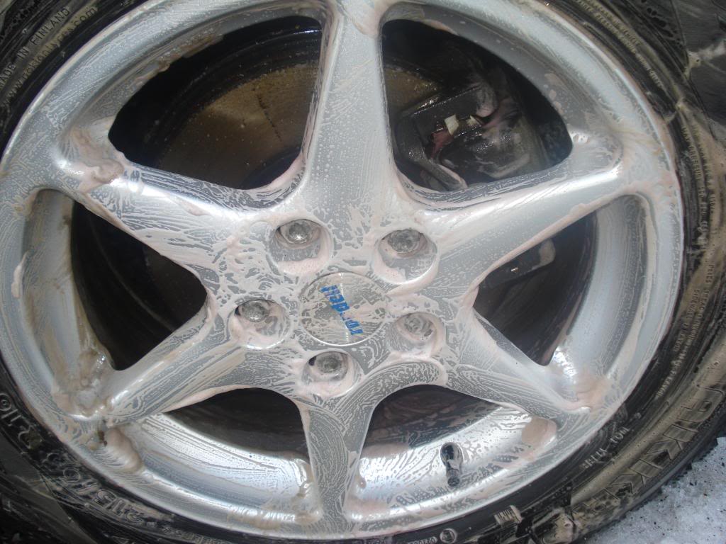

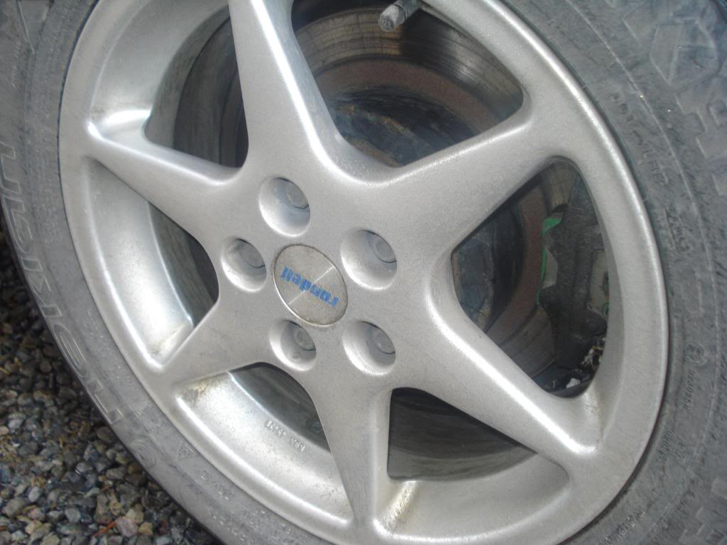

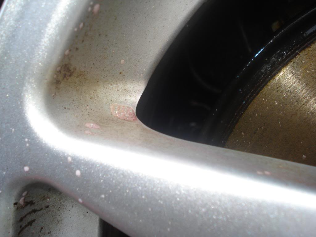

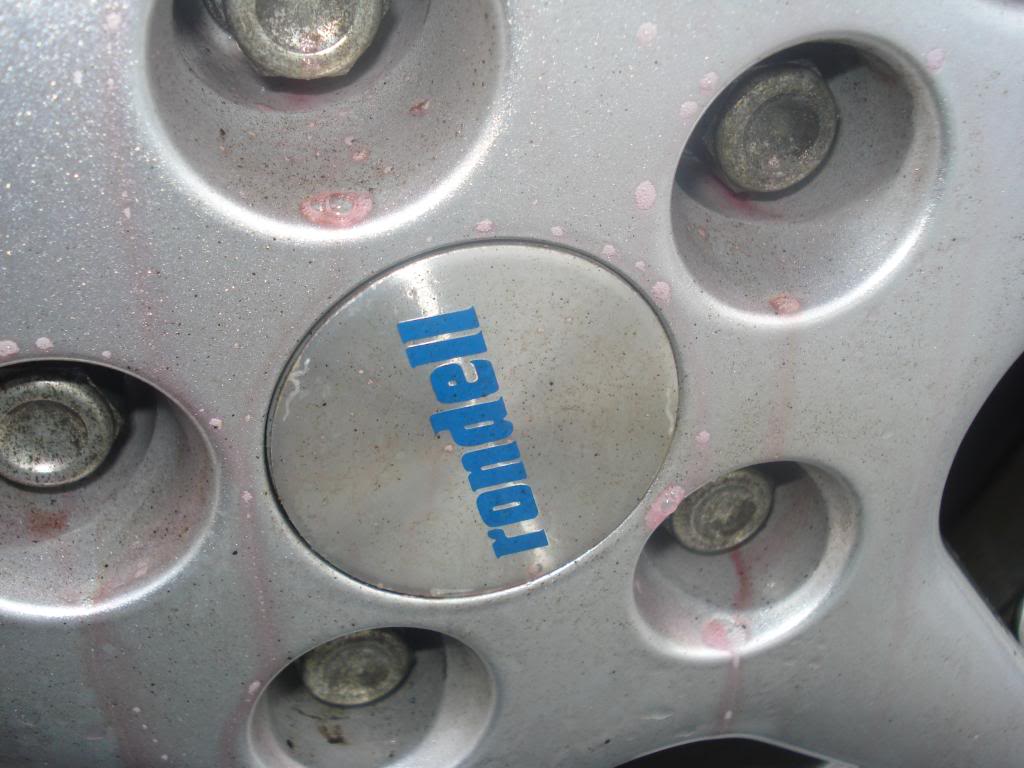

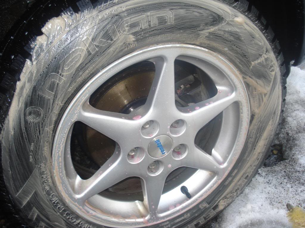

Så var det på tide med felgene. Pga den slags ”hinna” med olje som lå på felgene, måtte jeg gå over et par ganger. Først for å ta det verste, og deretter for å få bort resten.

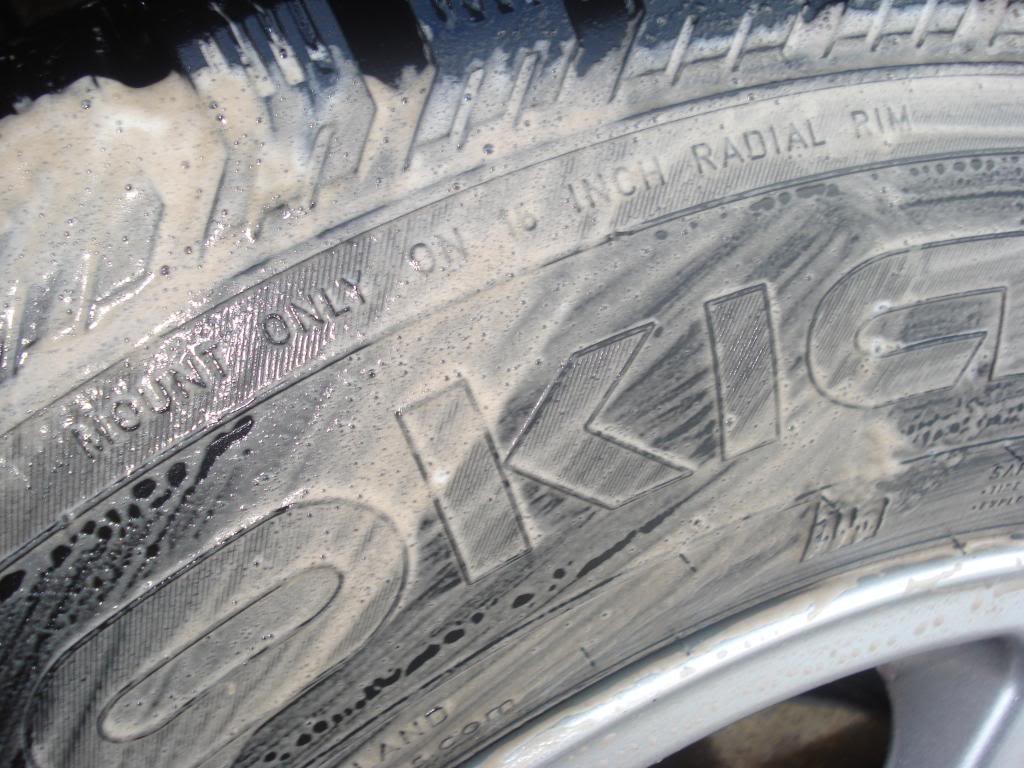

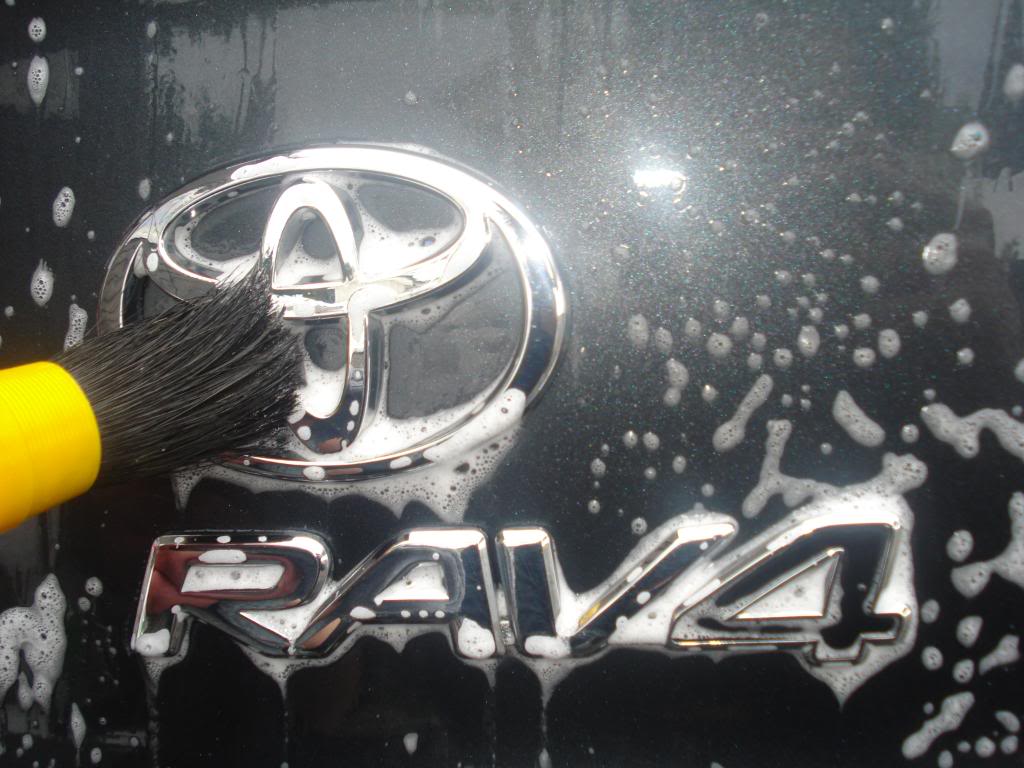

Syntes egentlig Bilberry funket bra til å vaske dekksider også!
Her var det mye dritt

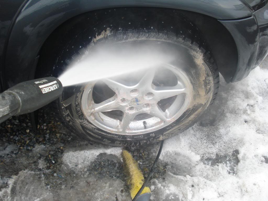

Så HT
Runde nr 2.

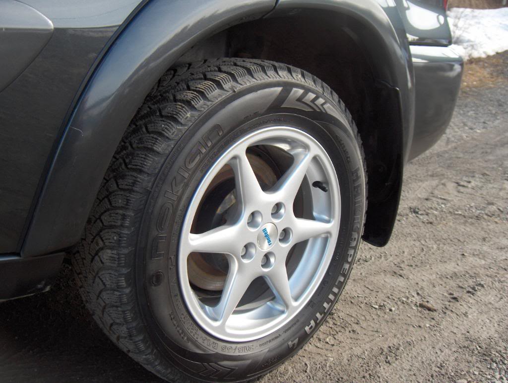

Ferdig :)

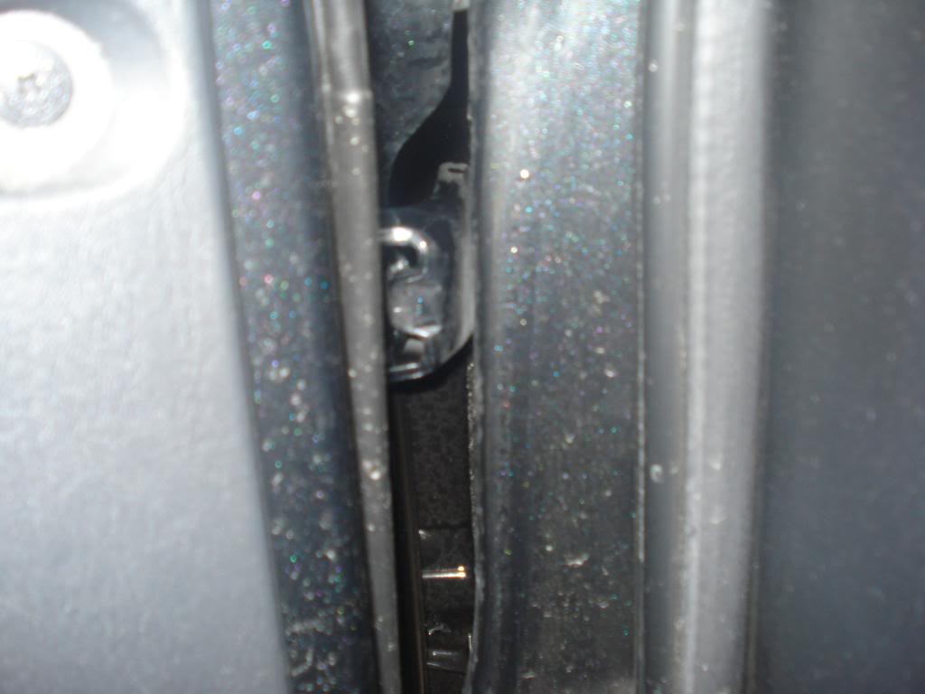

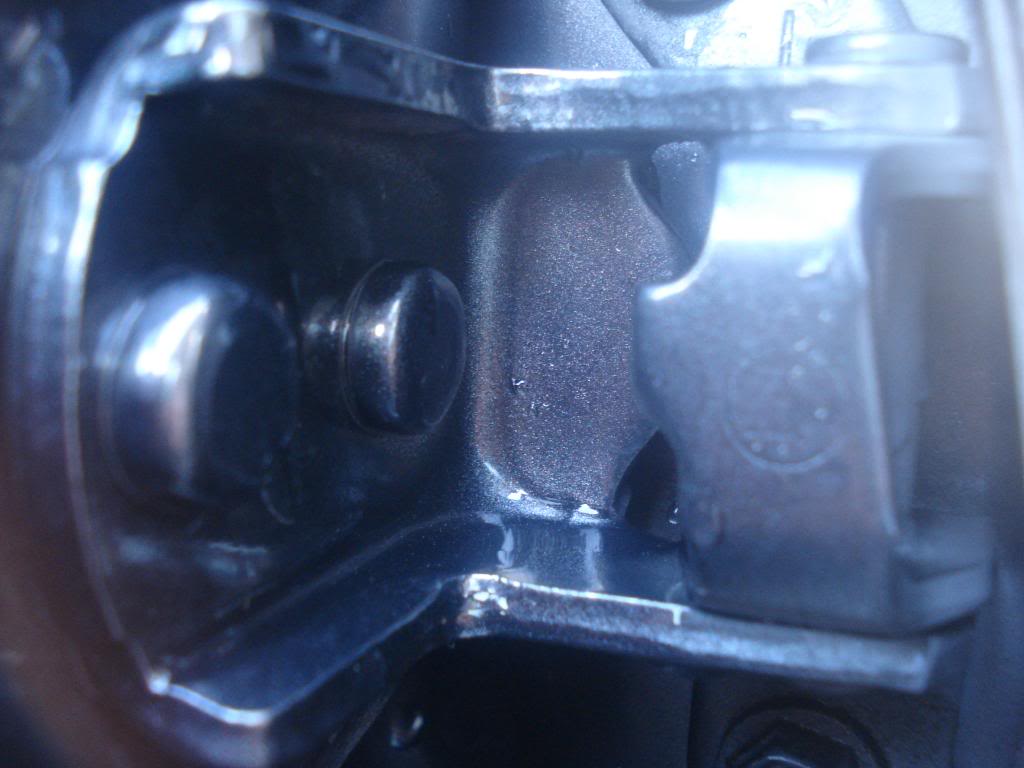

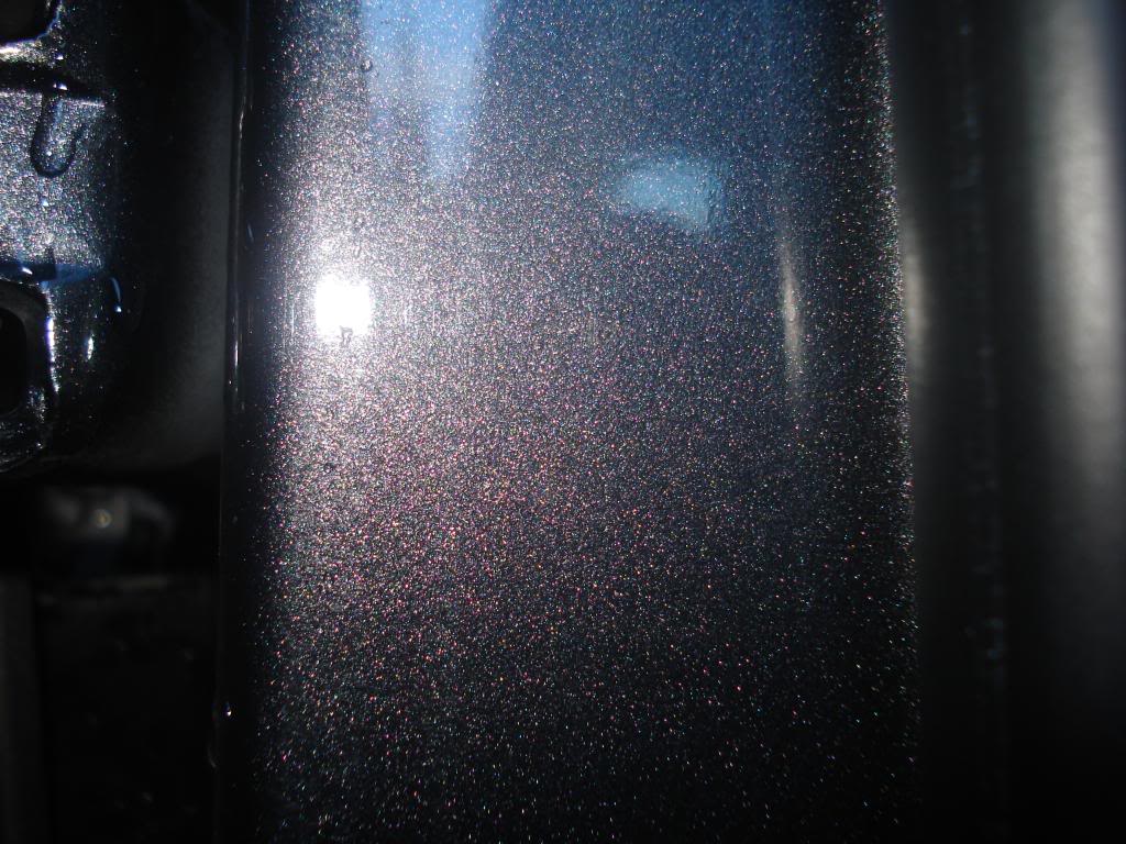

Så var det dørkarmene sin tur. Green Clean fungerer egentlig ypperlig til dette sammen med HT :)

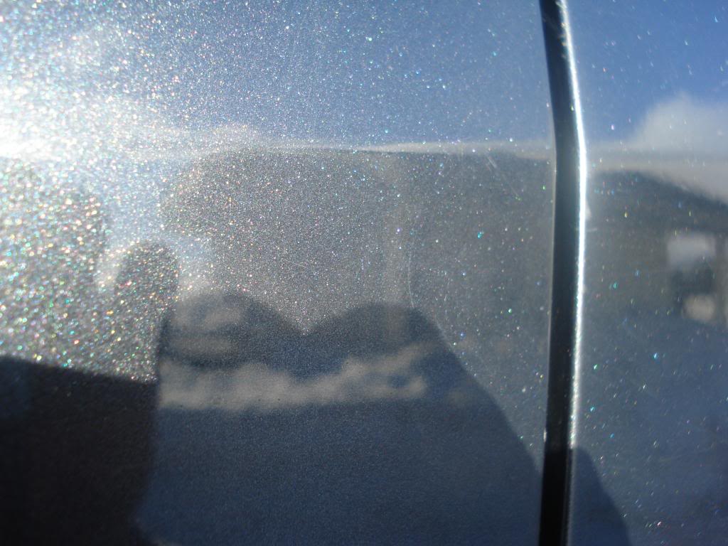

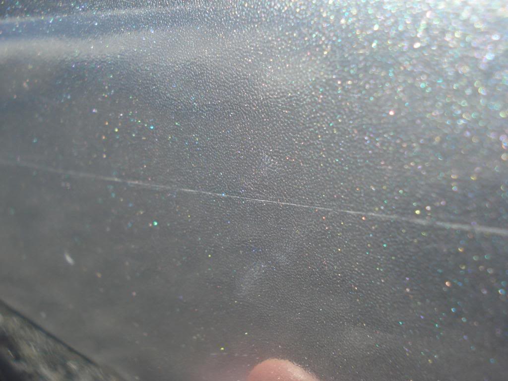

Så etter vask

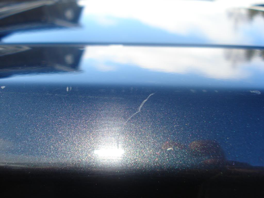

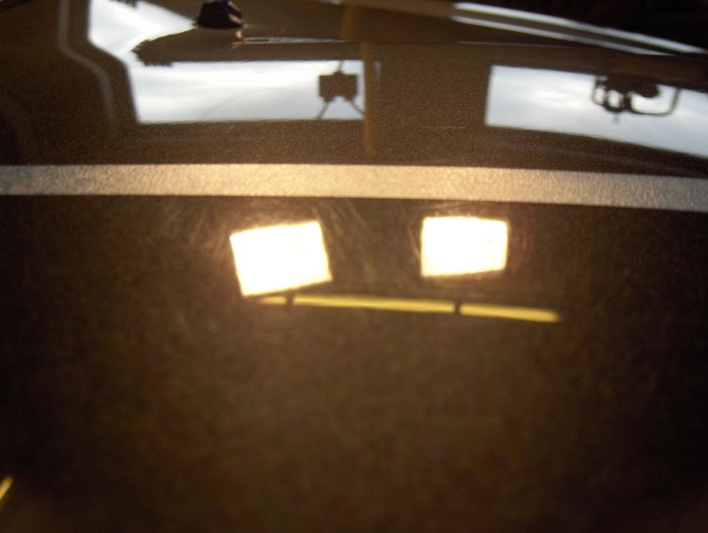

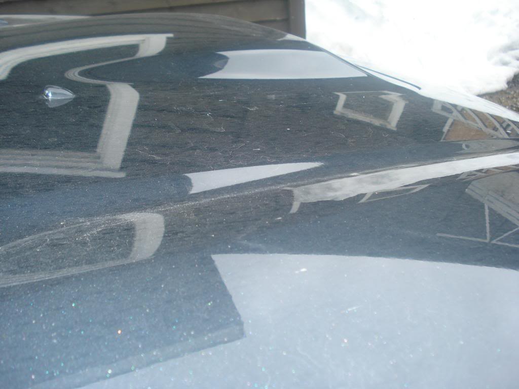

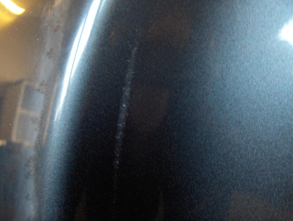

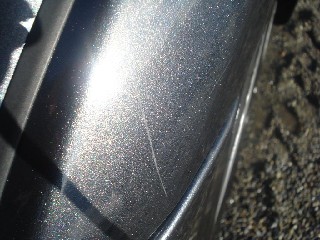

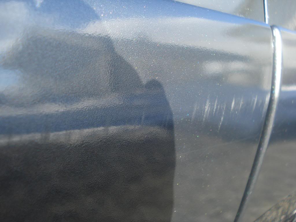

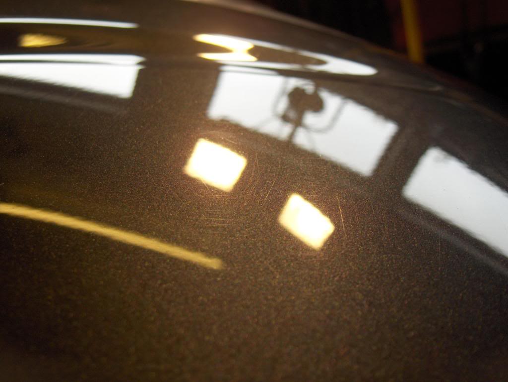

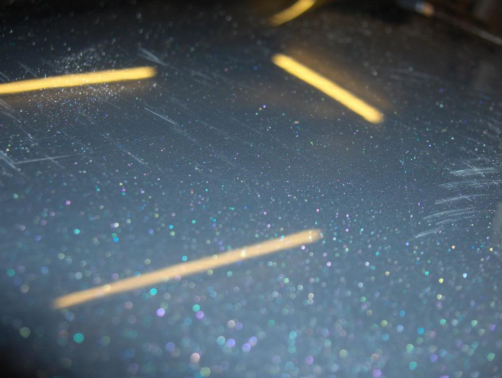

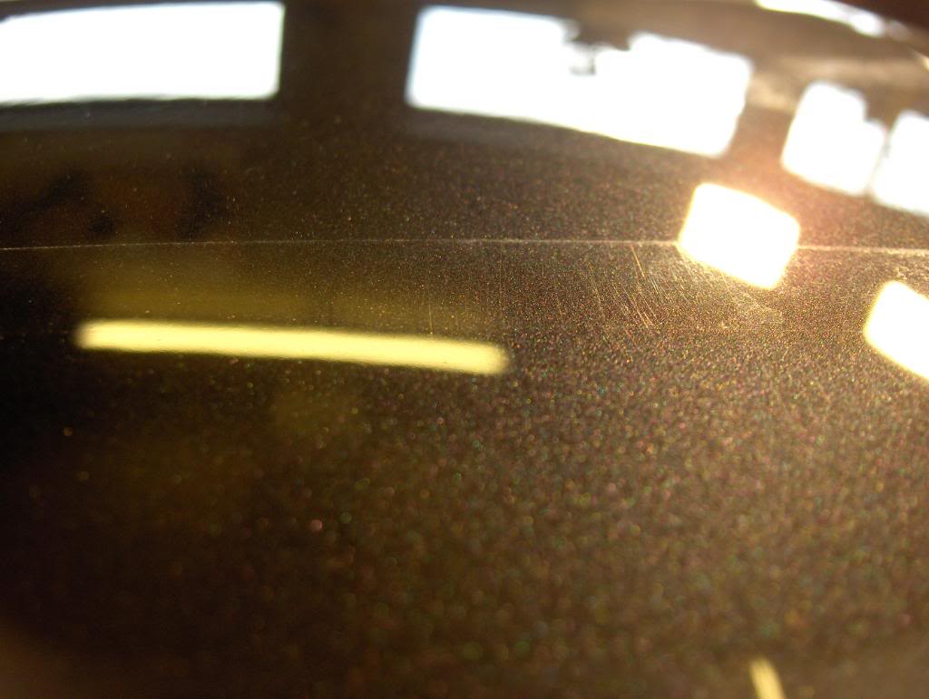

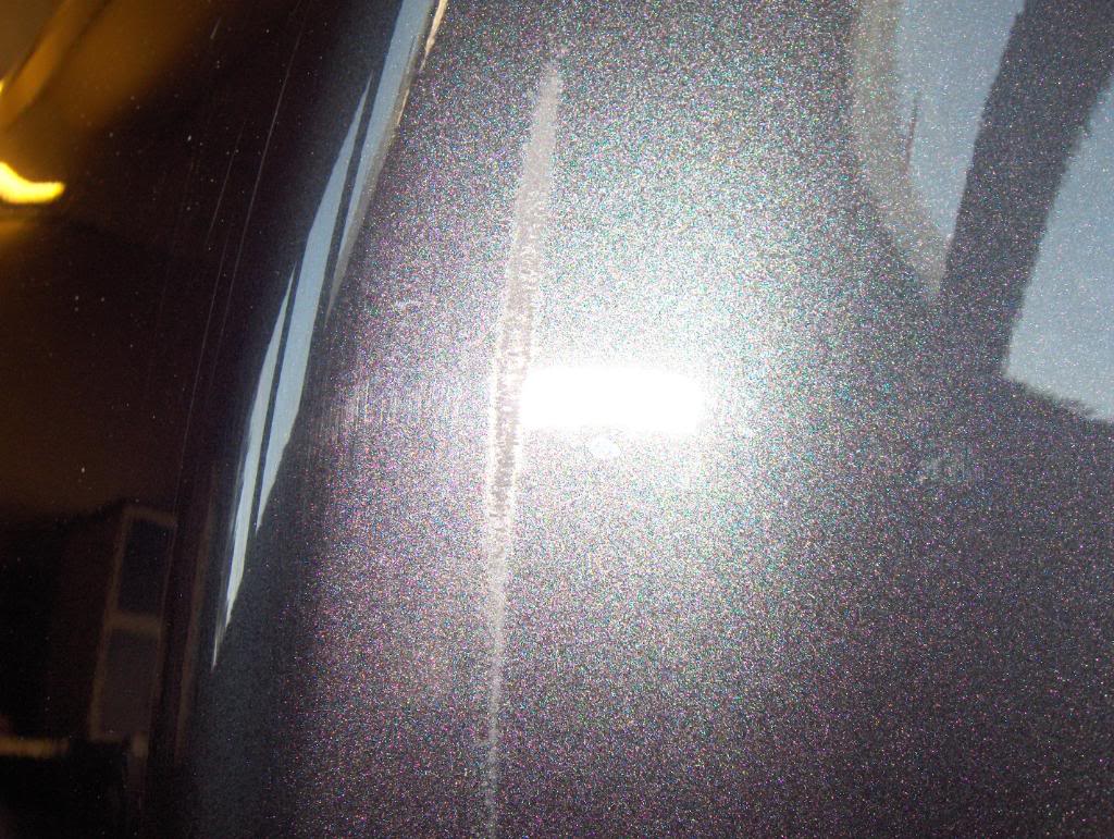

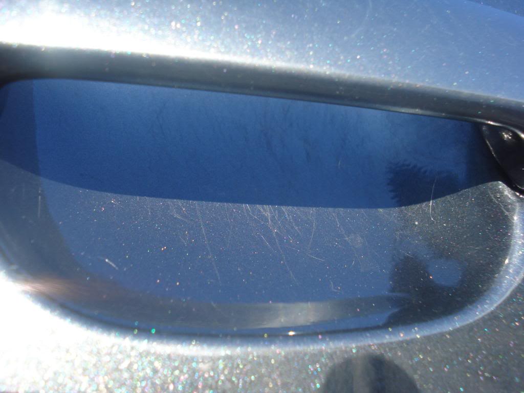

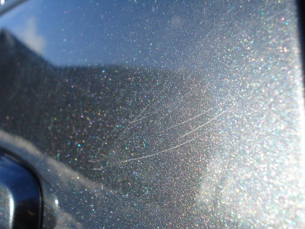

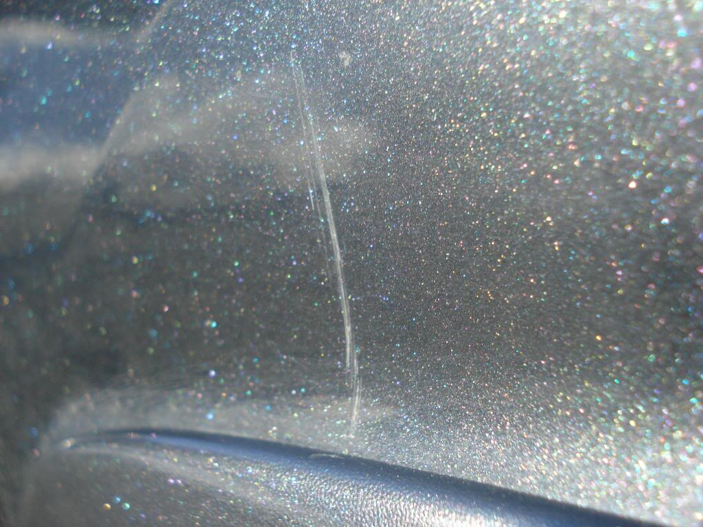

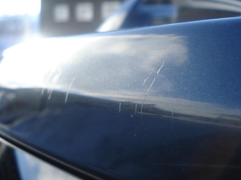

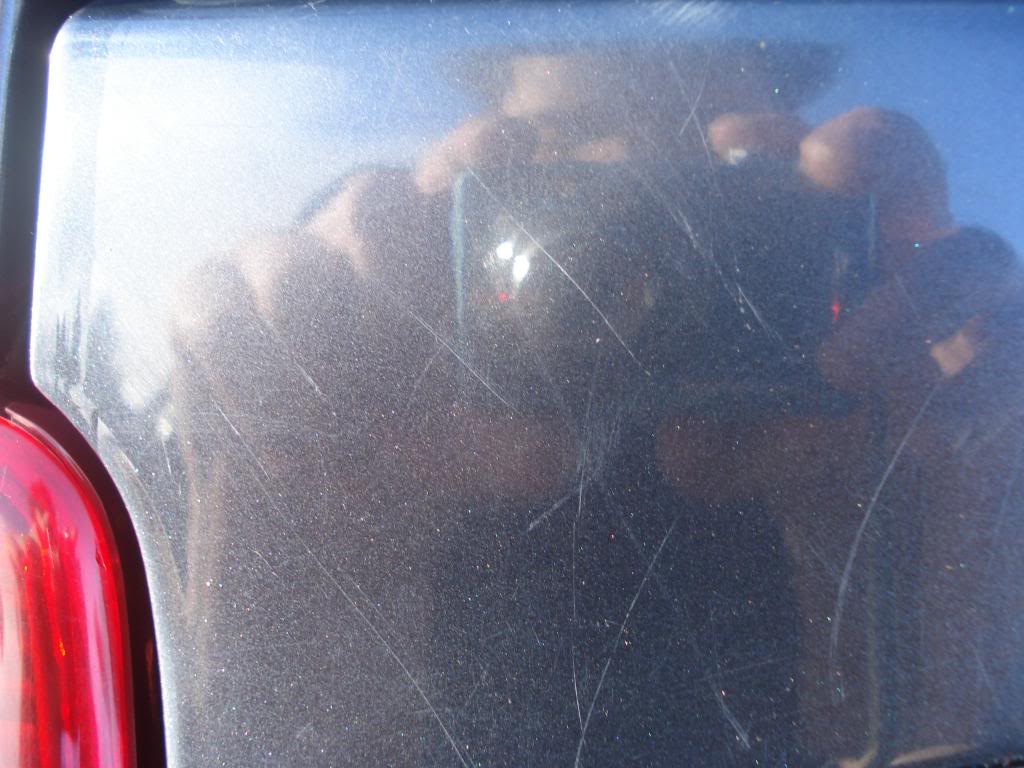

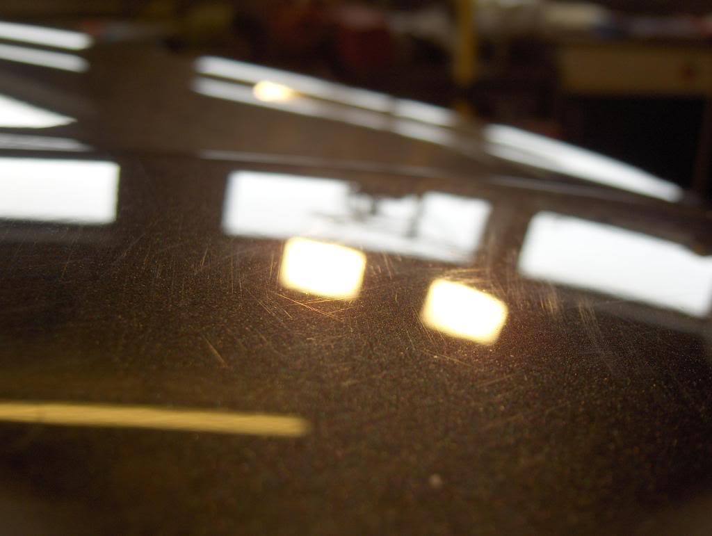

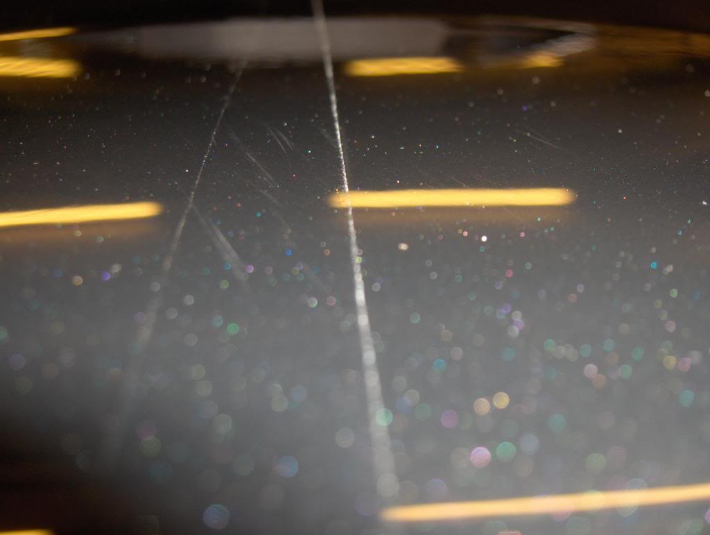

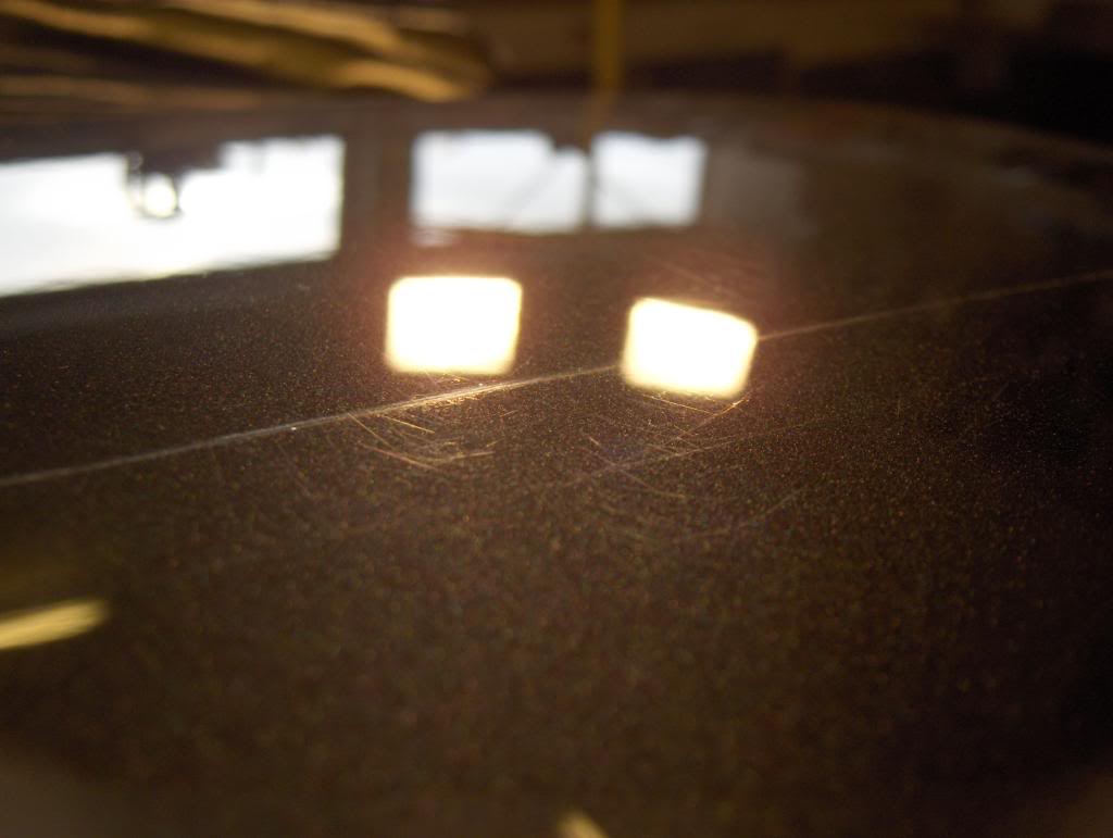

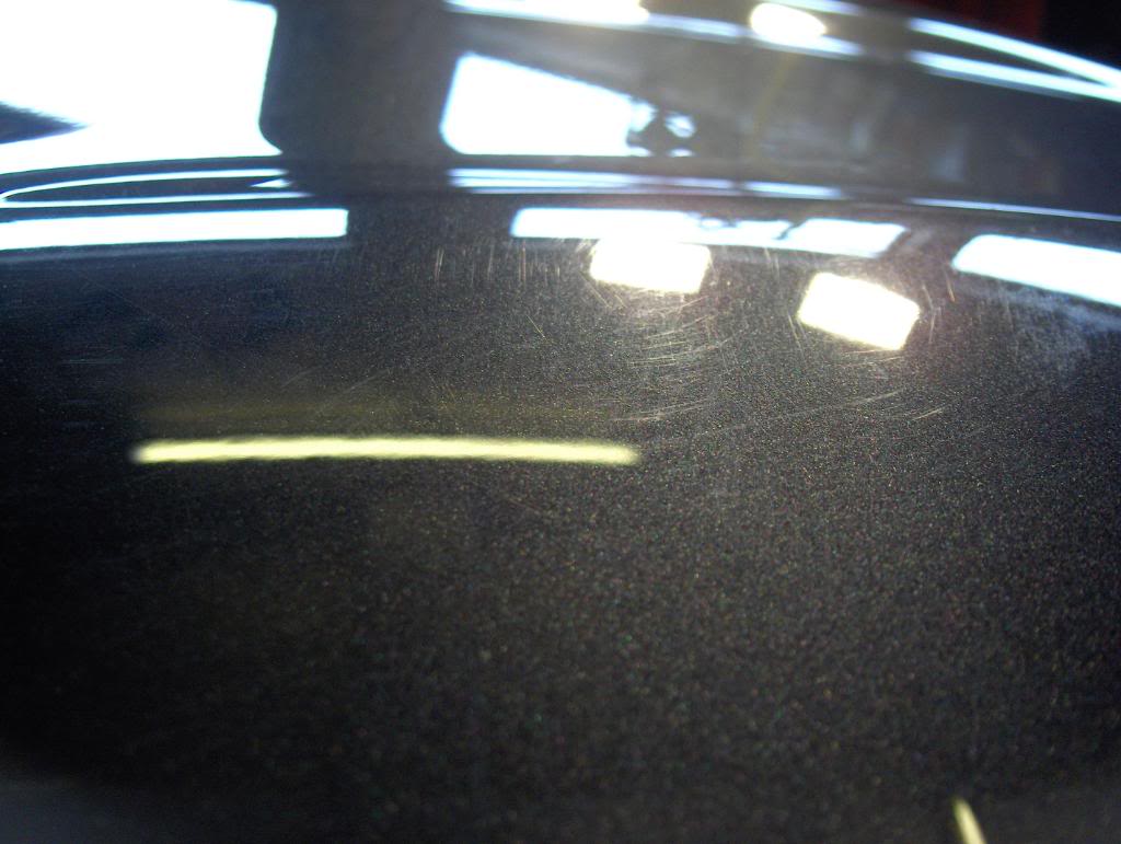

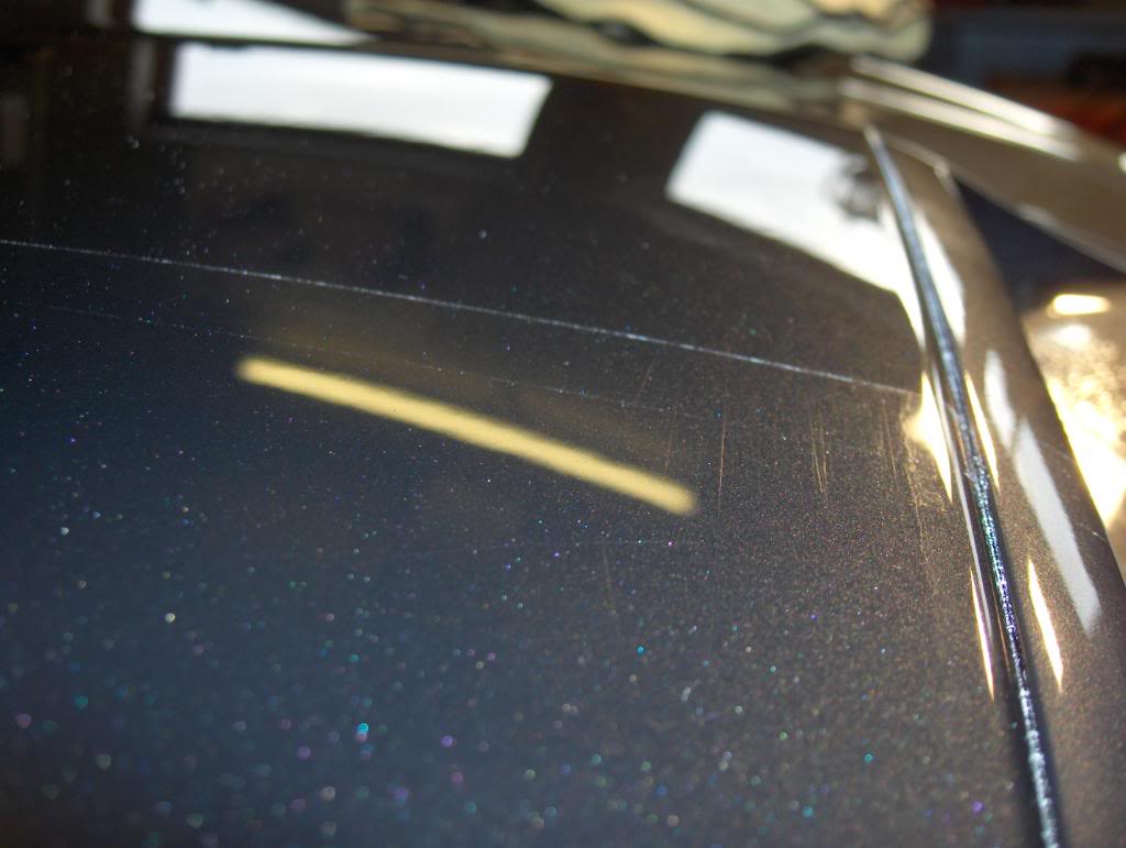

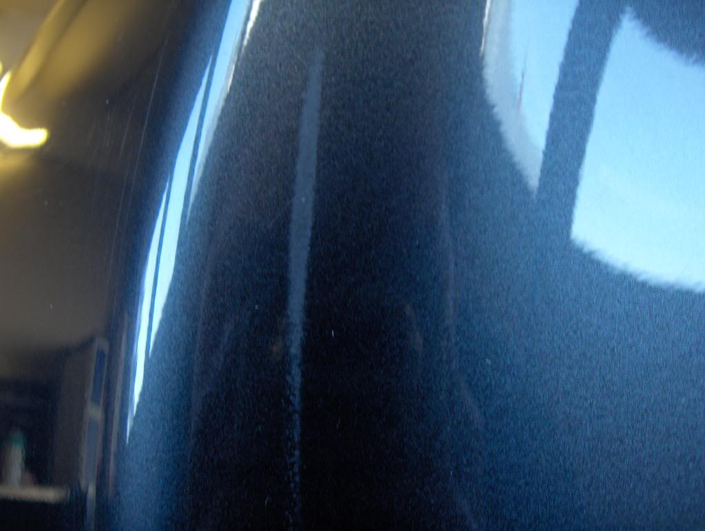

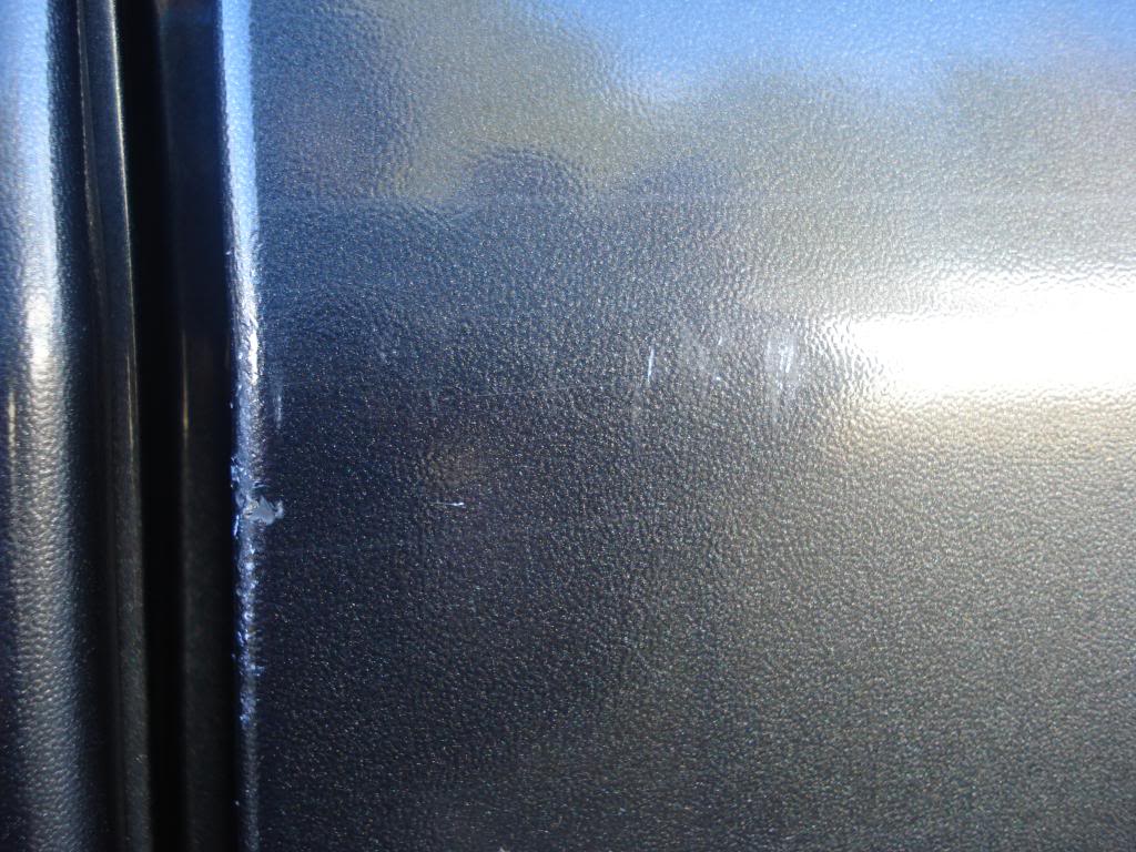

RDS rundt om her ja...
Som sagt :rolleyes:

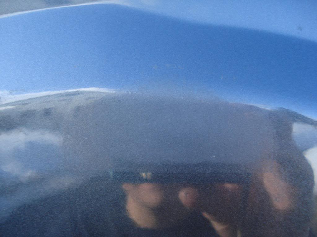

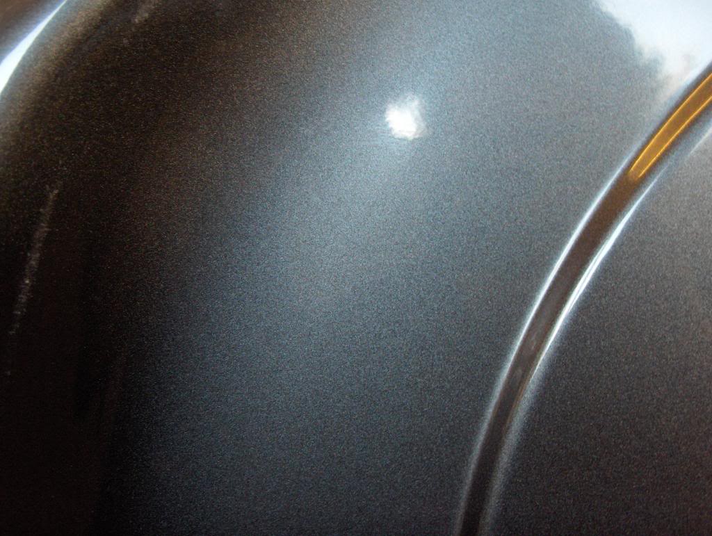

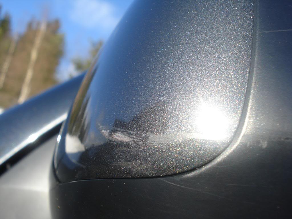

Matt lakk her ja

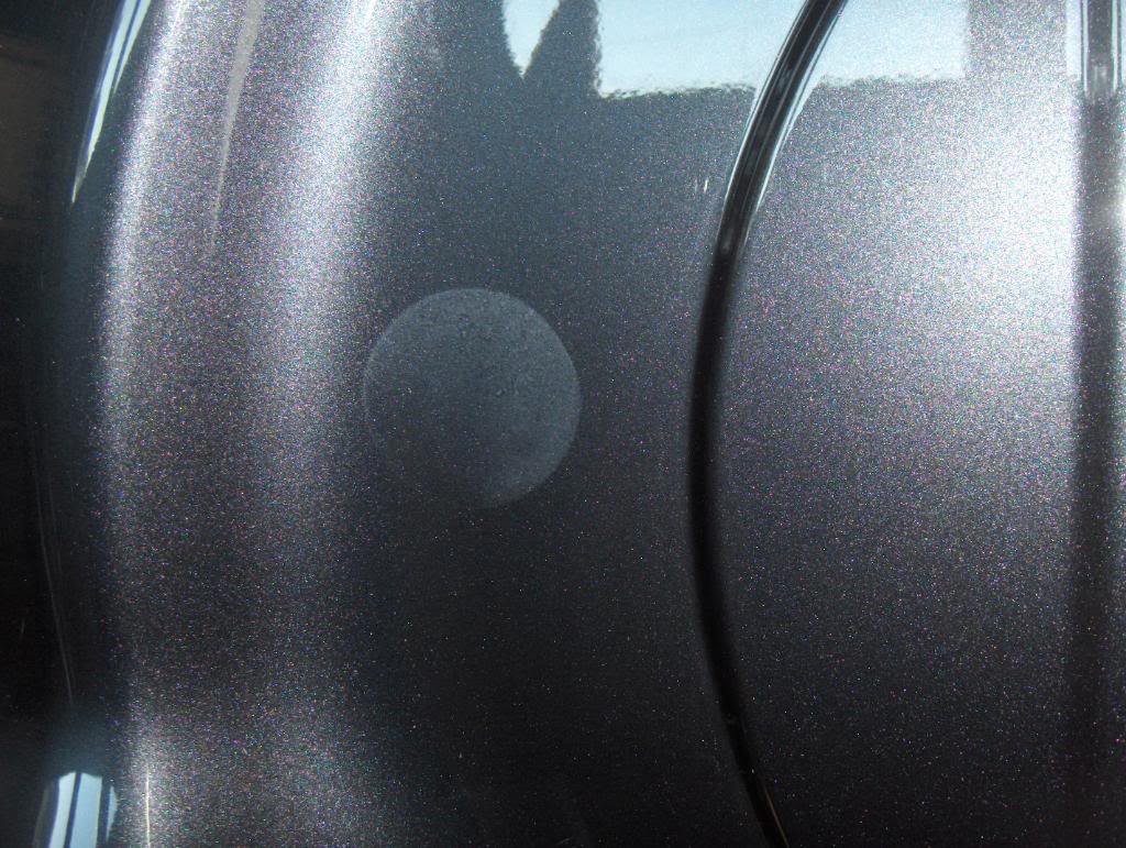

Rester etter der reservehjulfeste har vært inntil lakken

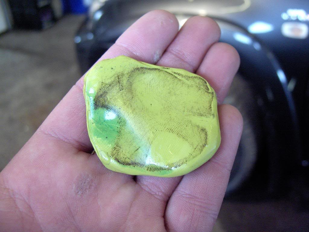

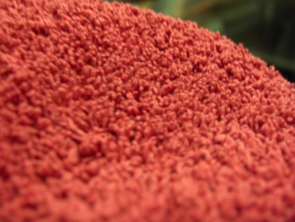

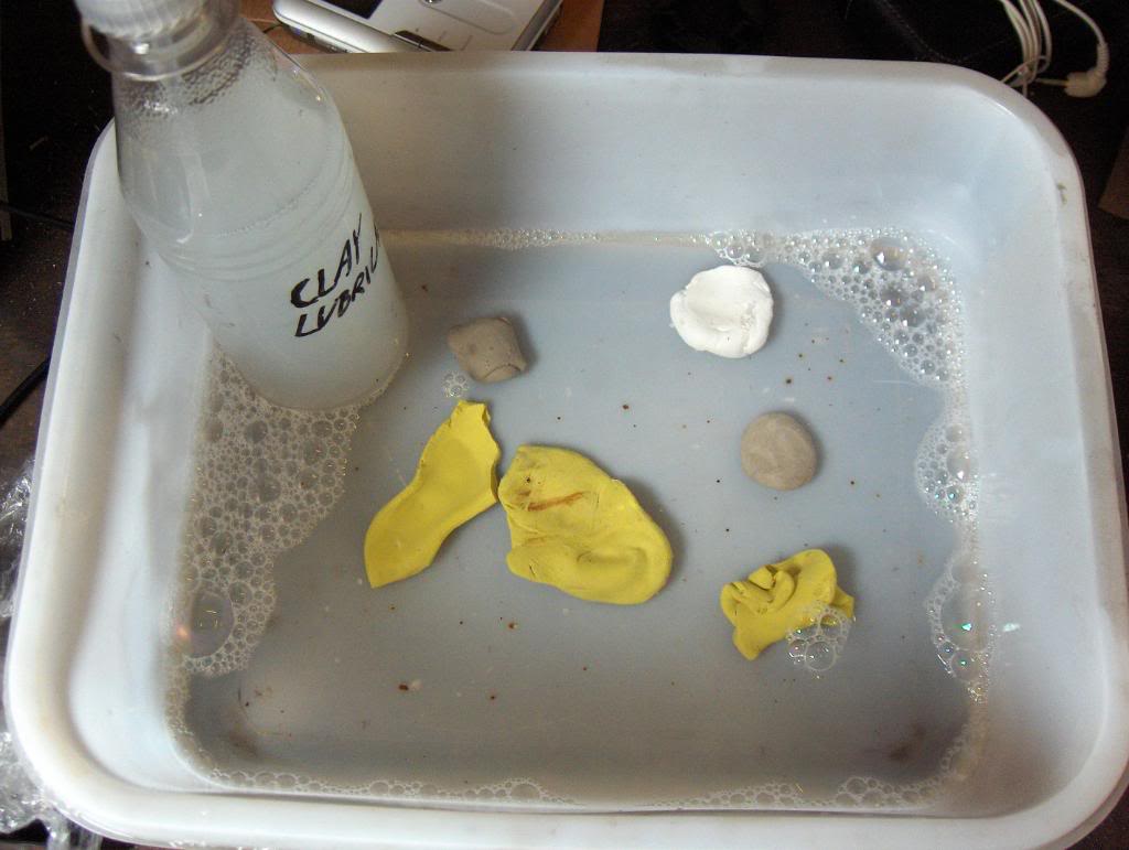

Clay som ble brukt

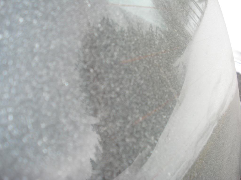

Det stede det var igjen noe særlig asfalt etter de nøye rundene med PB var bakruta. Der så clayen slik ut etterpå:

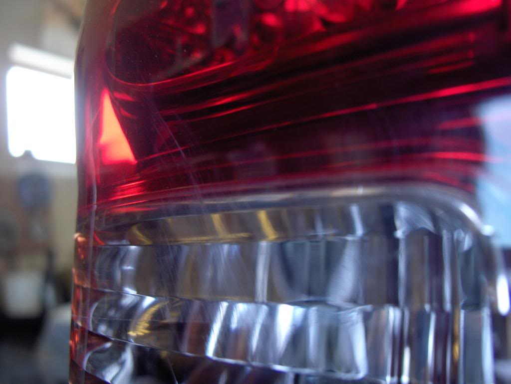

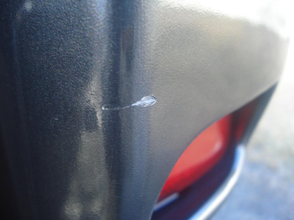

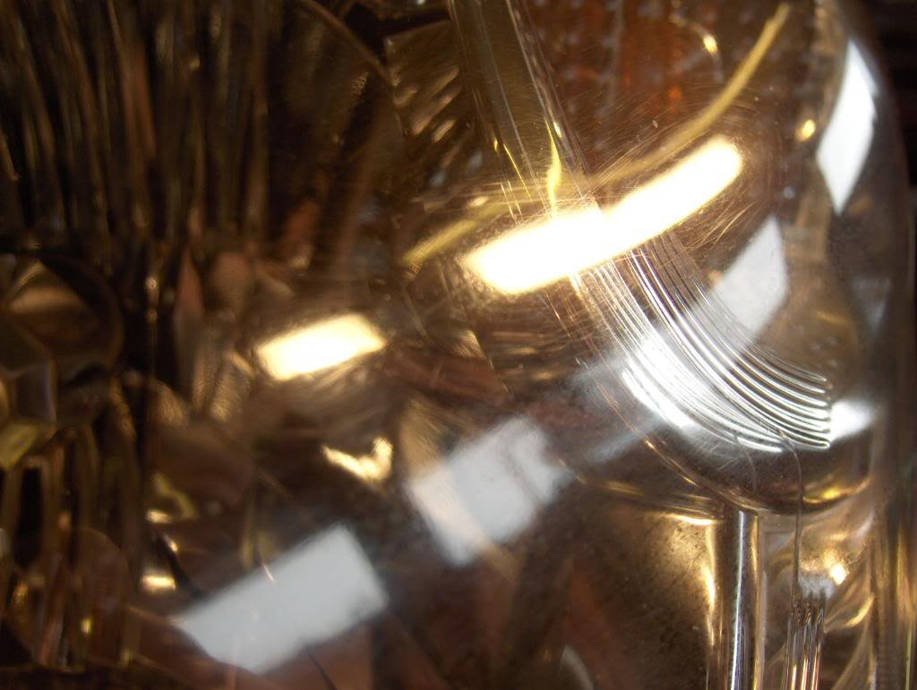

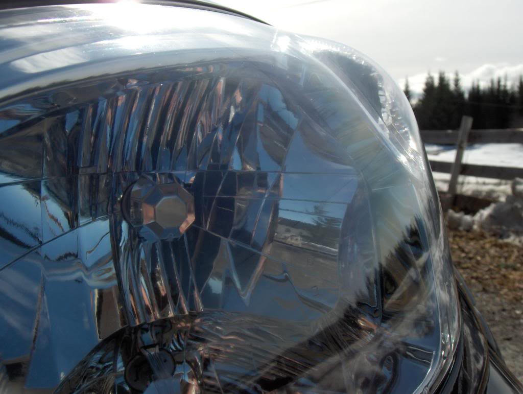

Ripete lykter også

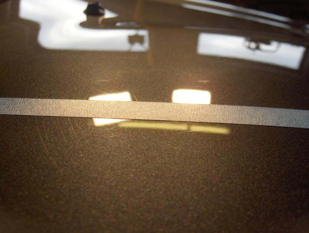

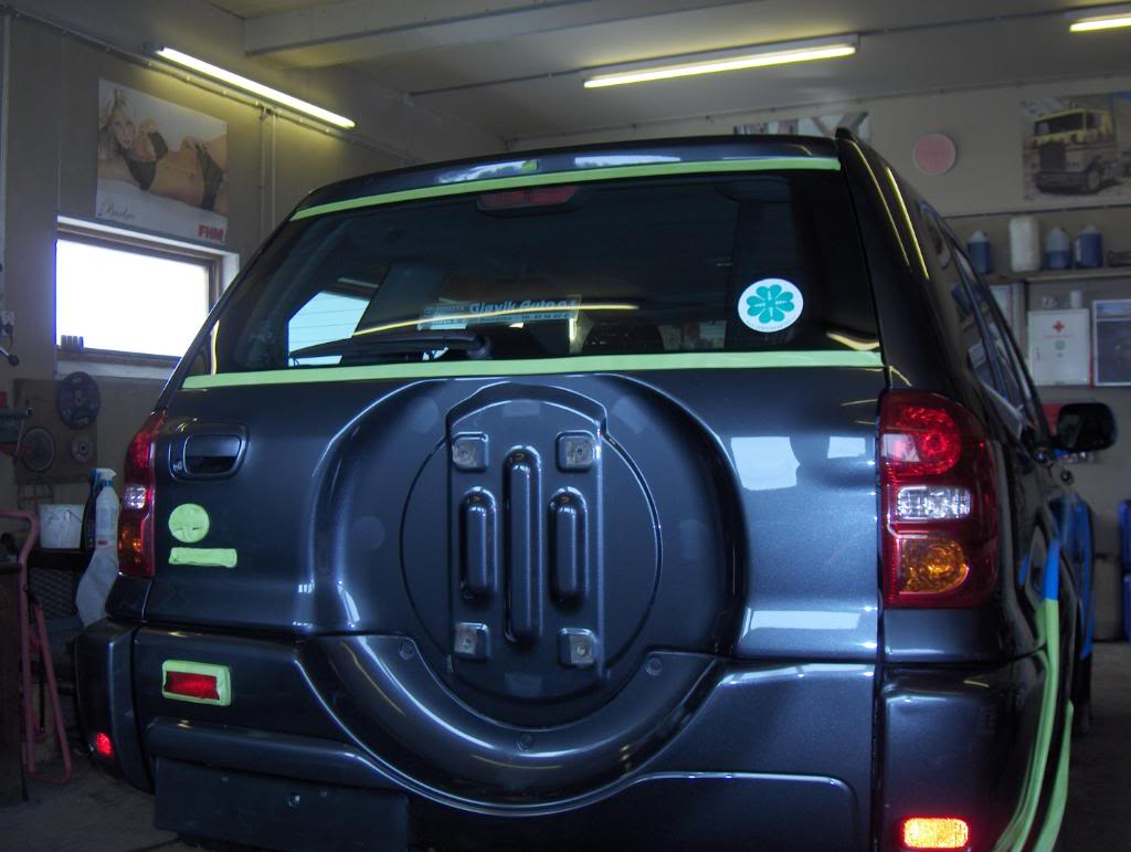

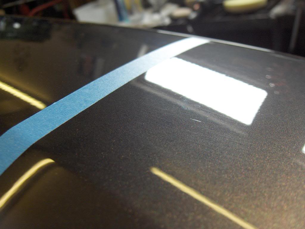

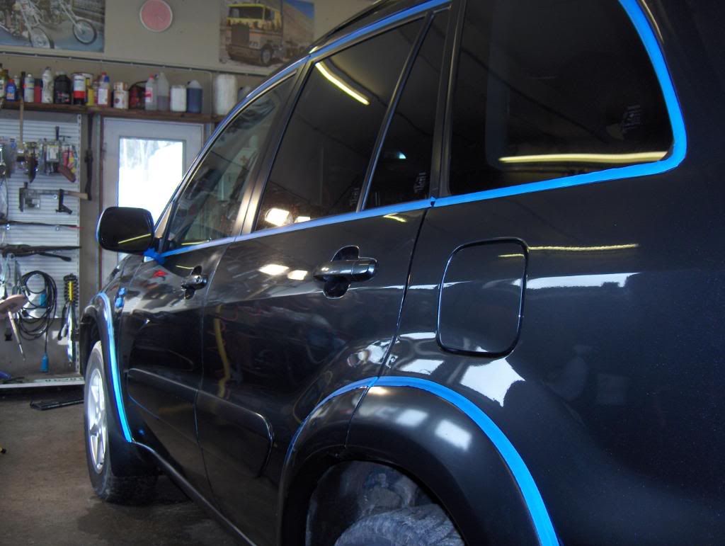

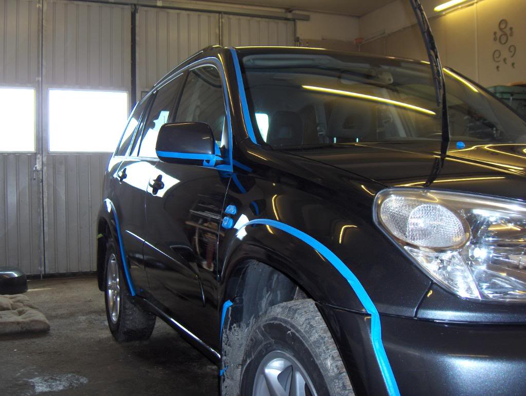

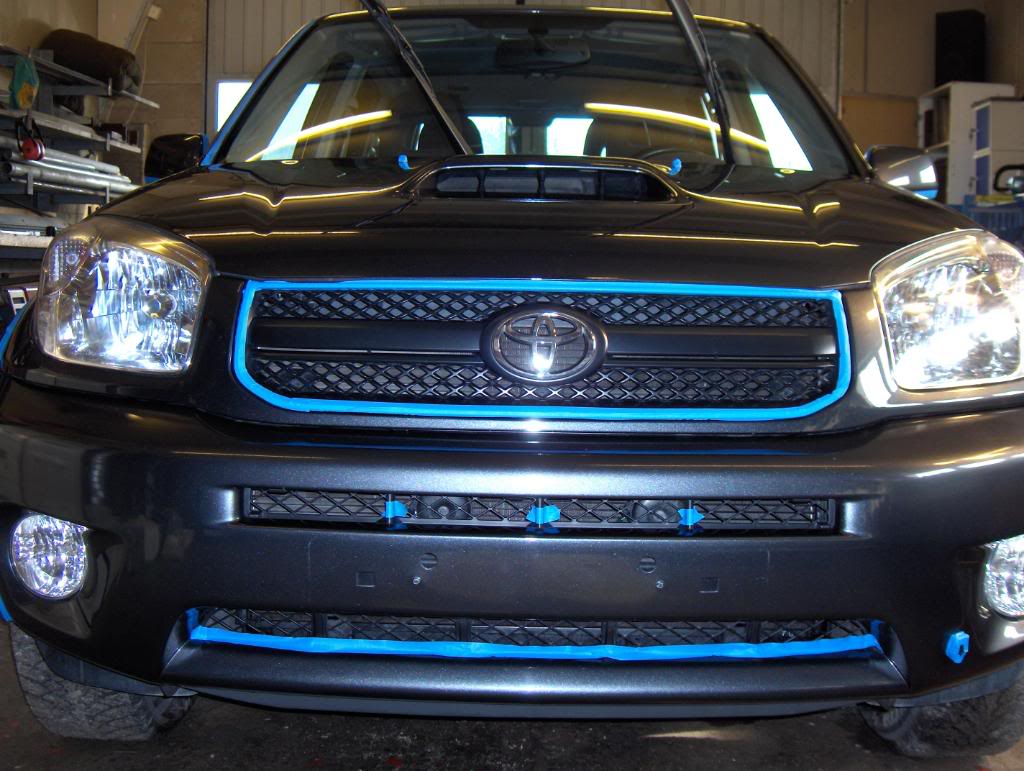

Så tapet og klar

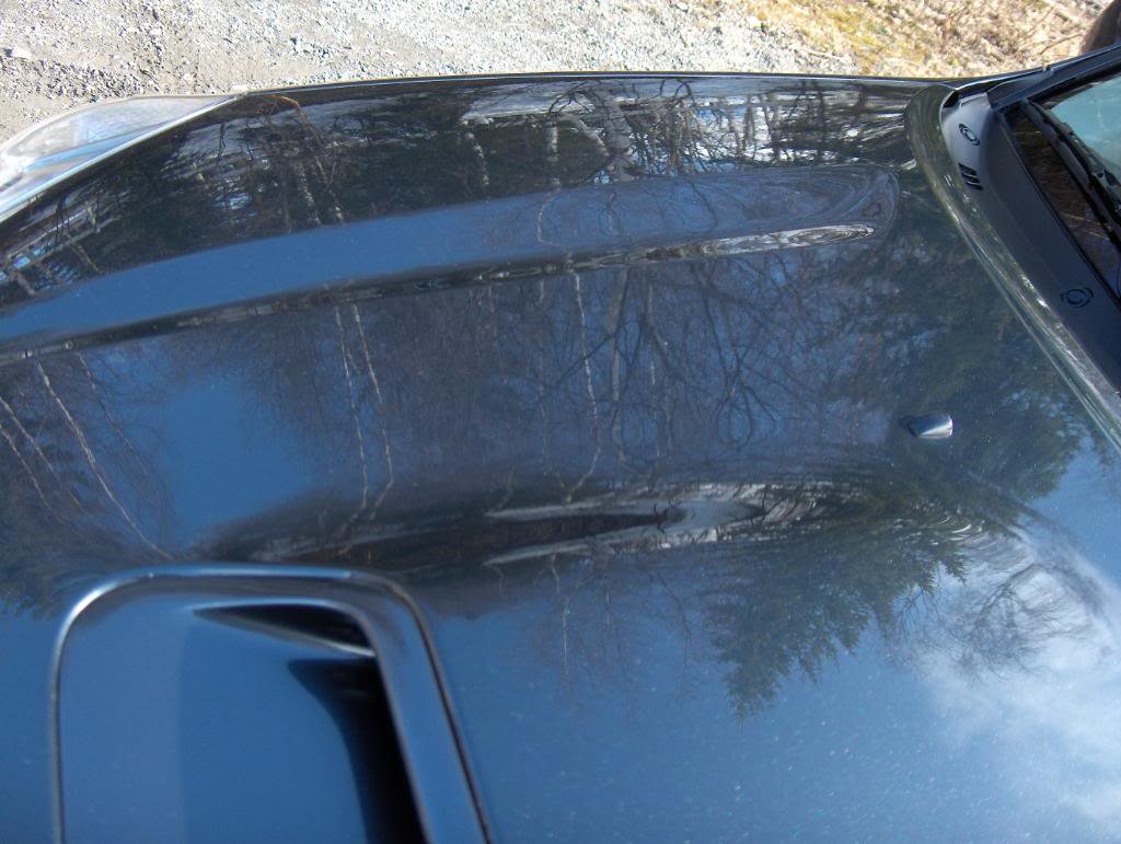

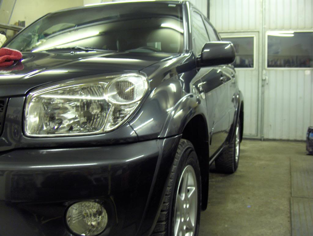

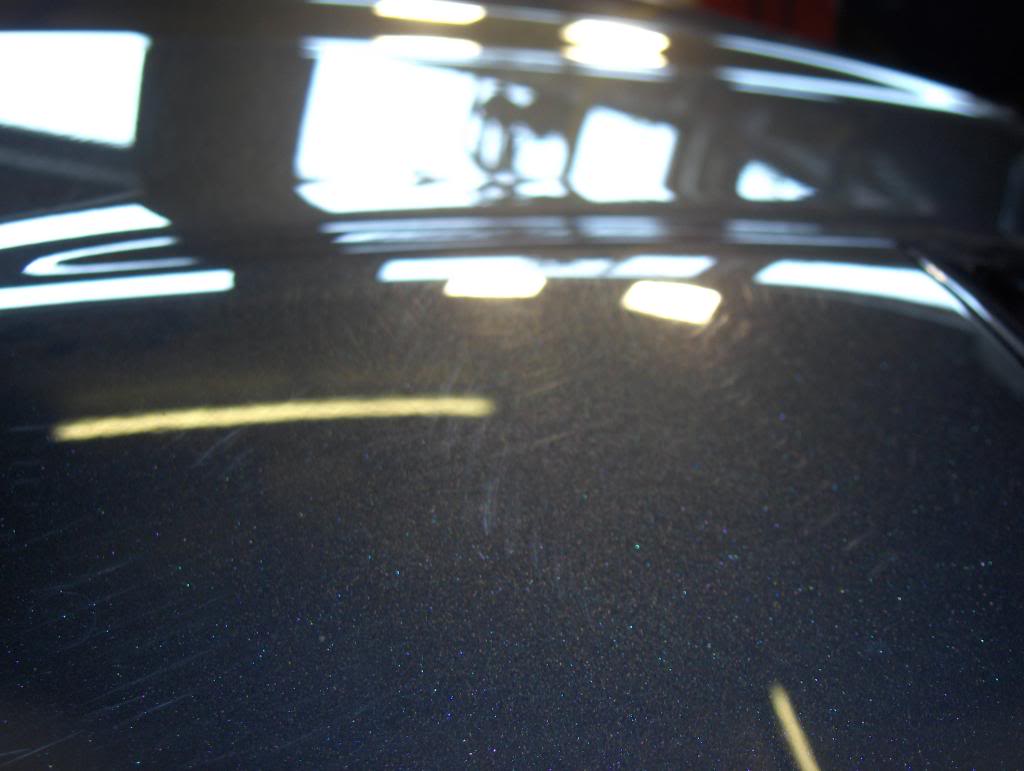

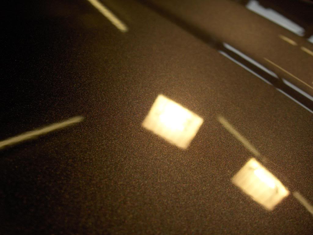

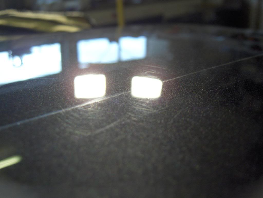

Dagens kombo. Kjørte på et par pass på ca 600 rpm for å spre produktet, deretter opp til 1200 noen pass. Så opp til mellom 1500 til 2000 rpm noen pass, for så å gå ned igjen til 800 en pass og 500 en pass. Dette så ut til å fungere veldig bra, tok en god del riper, og la igjen en veldig pen LSP klar overflate.
Så til noen utrolig dårlige 50/50 bilder

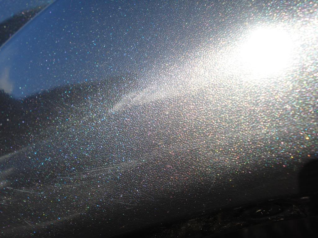

Før
Etter

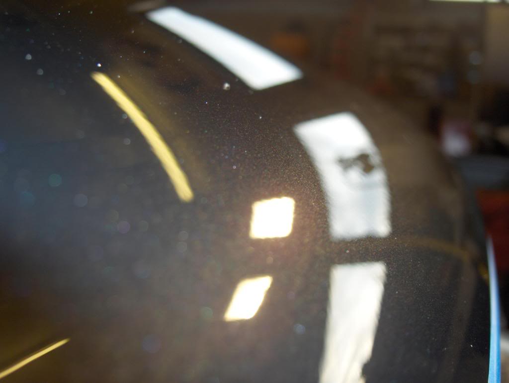

Fant så ut at en blanding av MG#83 og MG#85, i form av 2 dråper 83 og 1 dråpe 85 egentlig tok ganske mye riper med polidh pad. Dette skulle jo bare være en 1 stegs jobb, med hovedfokus på å få den blankere til sommeren. Men synes jeg fikk fjernet en del riper også :)
Før
Etter
50/50 baklykter
Eksos før
Etter

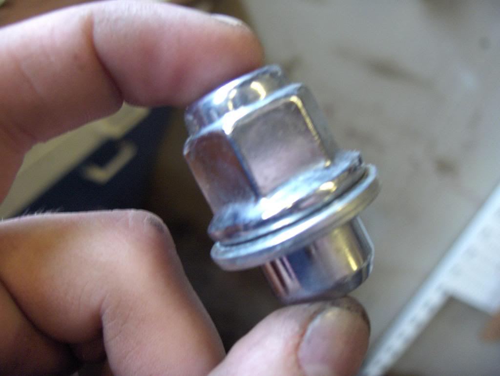

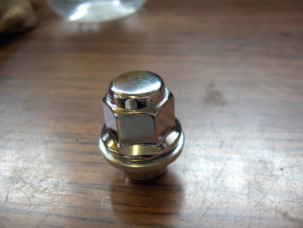

Hjulmuttere til reservehjul før :)
Etter

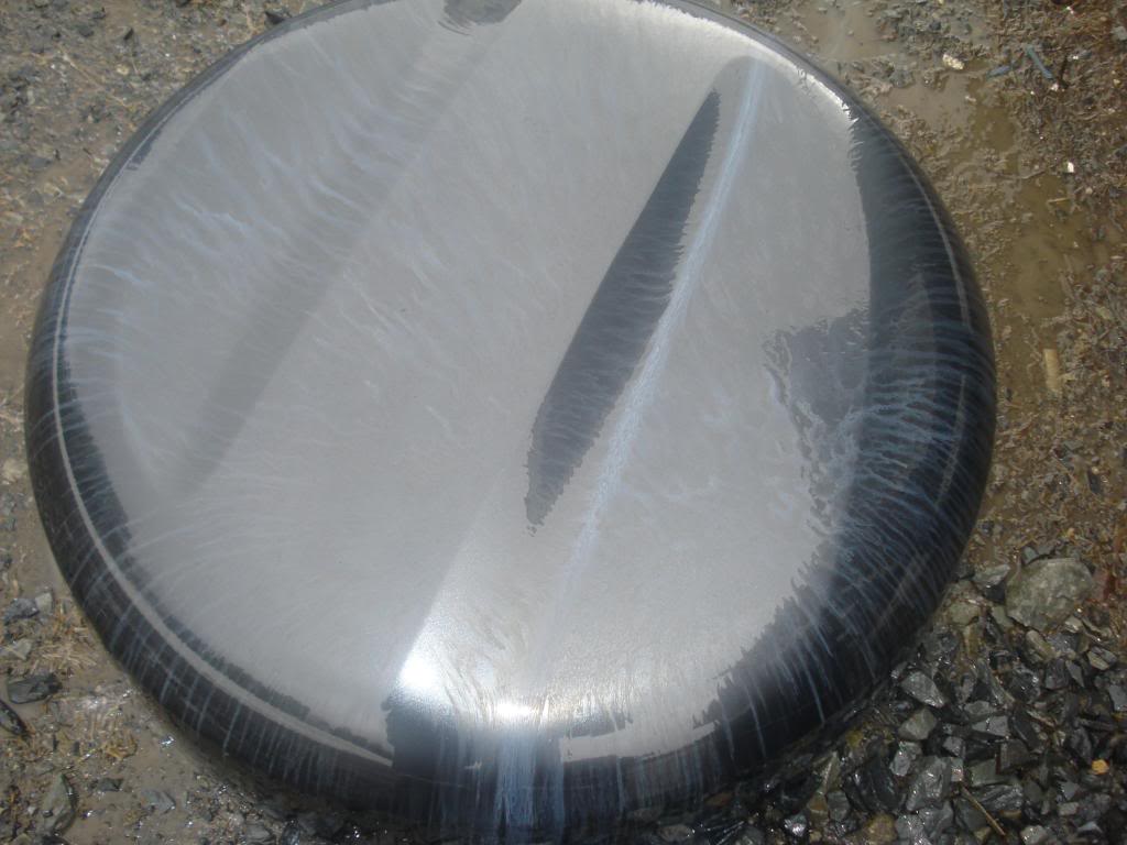

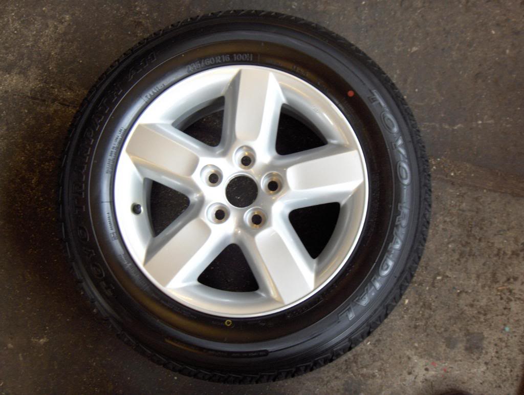

Reservedekk etter vask og dekkfornyer

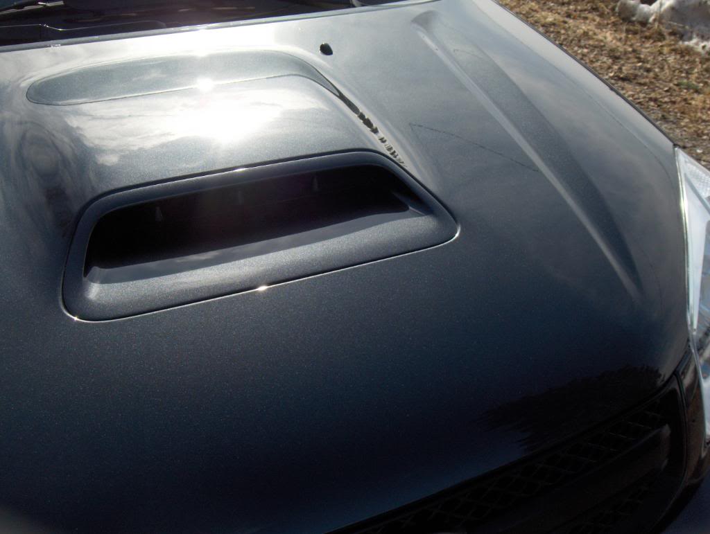

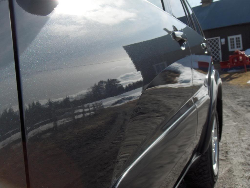

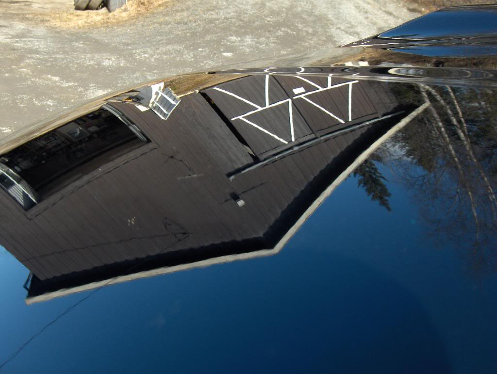

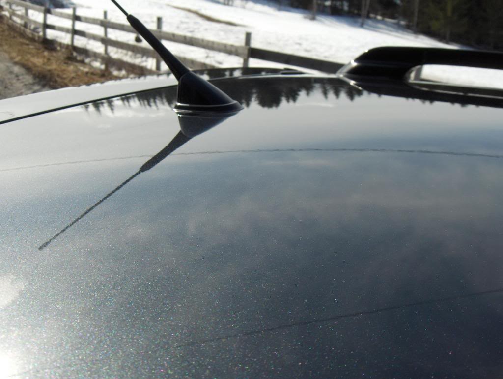

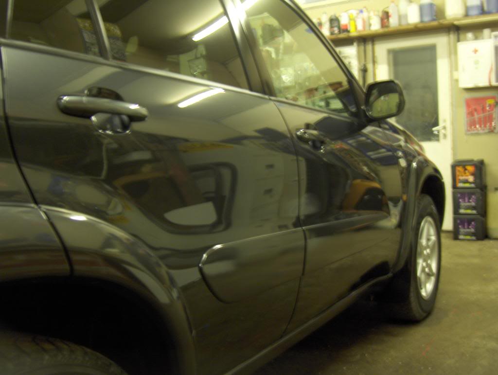

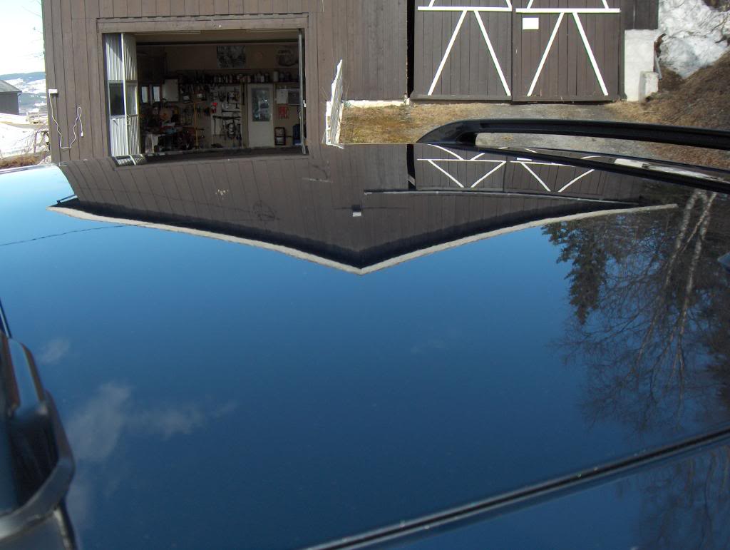

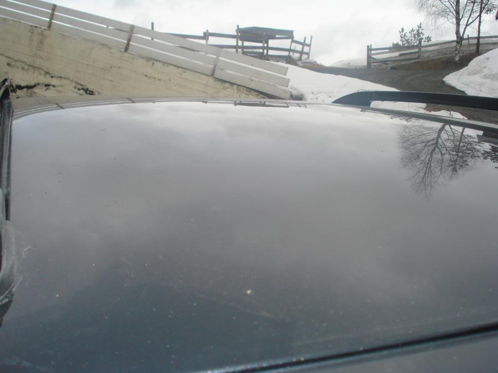

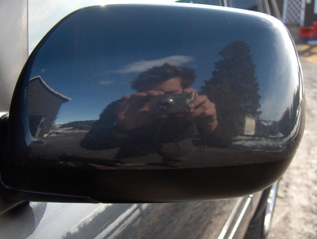

Så var det på tide å legge på LSP. Siden beskyttelsen helst skulle henge på så lenge som mulig, og jeg ville prøve å få den så bling som mulig, falt valget på MG#21 Syntetic Sealant. Denne ble påført med Meg's Even Coat Applicator og fikk ligge å cure i ca 5 timer før den ble buffet av med CG fluffers og CG Monster MF(digg :)). Deretter fikk den ligge å herde i nesten 24 timer, så håper denne ligger på i alle fall det meste av sommeren.

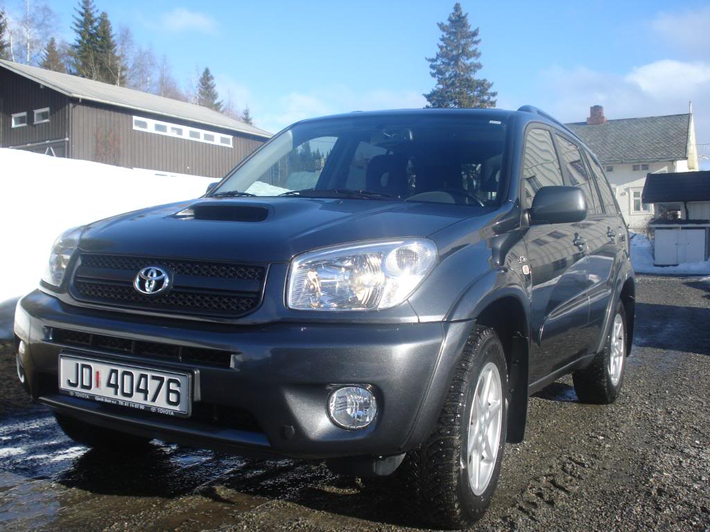

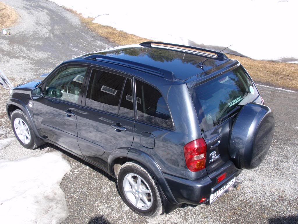

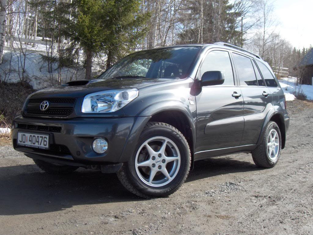

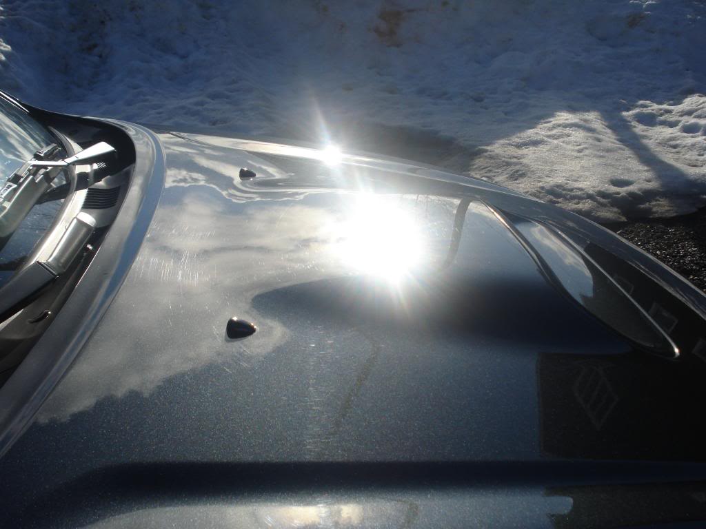

Så ut å nyte solen som tittet frem B)
Alt i alt er jeg ganske fornøyd med jobben, siden den fikk bra glans, og blank ble den :) Noen RDS er det selvfølgelig igjen, så det får vi se om jeg gjør noe med senere. Nå håper jeg bare han klarer å holde den slik en stund i alle fall, og ikke faller tilbake til gamle vaner og bare spyle av bilen en gang i blant. Han ble i alle fall så glad og fornøyd med jobben, at jeg fikk 200 kr :rolleyes: Ikke verst :P Men er det julegave, så er det julegave. Håper dere likte jobben. Ble i alle fall bra med bilder ;)

Kongebra jobb :thumbup: Gleder meg til jeg blir flink nok til en slik jobb.... Er den brune bøtta den vanlige Megs 12l bøtta? Hvor får du kjøpt Gritguard som passer til den?
Den gråe bøtta jeg bruker (hvis det var den du tenkte på) er en murebøtte som jeg kjøpte på Felles Kjøpet. Kjøpte gritguard fra SS og den passer nesten akkurat i bøtta :)

Takk for info, da blir det en tur i FK butikken for og handle inn et par slike. Er sikkert billigere enn og kjøpe bøtta på SS og så får jeg heller bestille GG fra SS. :thumbs:
