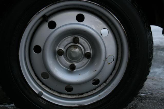

Ja kjopte da med denne fra Bernhard/Torshov en dag jeg var der, leste en artikkel ang denne i vedlegget i finasavisen (motor) og da den der ble rost opp i skyene måtte den også testes for å se om Tore B der har noe "peil" på bilpleie også ikke bare testing av bilene han får fingrene i (han må jo ha en drømmejobb)
Vel nok om det... flaska ble hentet frem fra garasjen (igjen) har testet den en gang før, men da bare som en spray på og spyl av type felgvask på kangoon, funka greit da på å fjerne møkk, men noe rust fjernet den ikke i den prosessen, så i dag ble det til at jeg skulle gå mer nøye tilverks og da ble rustvasken + en stiv børste hentet frem, dette sammen med hansker og vernebriller faktisk, fikk litt av denne på handa sist jeg testetog merket da at den er bra sterk og skjønte selv med mitt blonde hode at Ferro-Bet Rustvask + mine blå øyne ikke var en god kombinasjon.
Så påført hansker og briller satte jeg igang med å påføre rustvasken og jobbet så det godt på felgen med børsten (denne har STIV bust) og så med en gang at dette var veien å gå da det ble fort brunt skum, og at rusta som var på felgene ble borte etter noen iherdige runder med børsten..
Så var det frem med hageslangen og spylte av igjen, og WOW.... wow WOW... ved første blikk så det ut som om alt av rust var borte, men ved nærmere innspeksjon var ikke alt borte, vel, rusta var borte egentlig, men disse felgene har nok fått stå med rust på for lenge, og det er grenser for hvor mye denne skal fjerne, hadde den fjernet alt, så måtten den fjernet lakken også og det som var under den, så jeg sier meg strålende fornøyd med hva den klarte jeg og kan trygt anbefale denne her til de som har herja felger som er plaget med rust... på alufelger fu nker den også, emn denne er som sagt sterk, så vis forsiktighet med den om du har skader på felgene dine, da bør den ikke benyttes san den kan få lakken til å flasse.

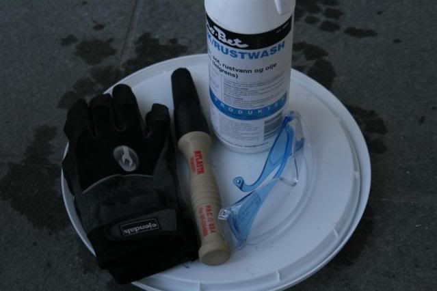

Hva som ble brukt:
Hansker og briller ja, begynner å bli soft her, etter å ha vasket i gården så begynte det å bli såpass glatt også at jeg vurderte hjelm en stund men av fare for at naboene trodde jeg hadde tippa over (enda mer) droppa jeg dette og tassa heller rundt forsiktig..

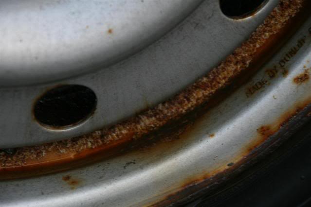

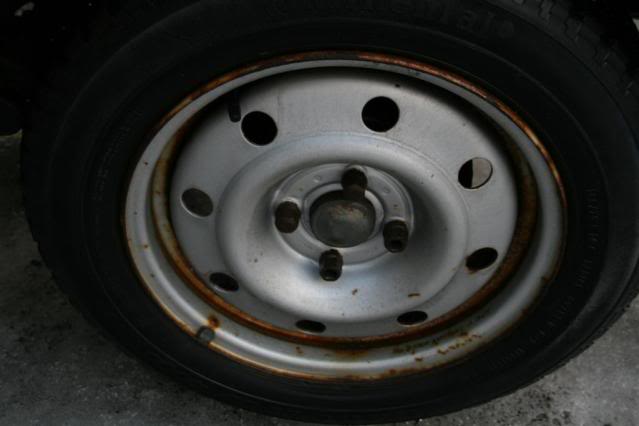

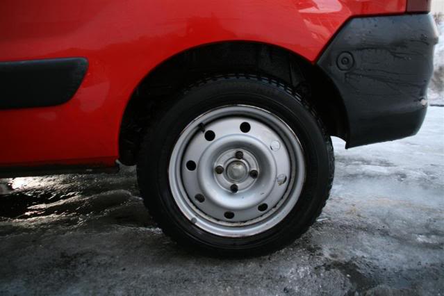

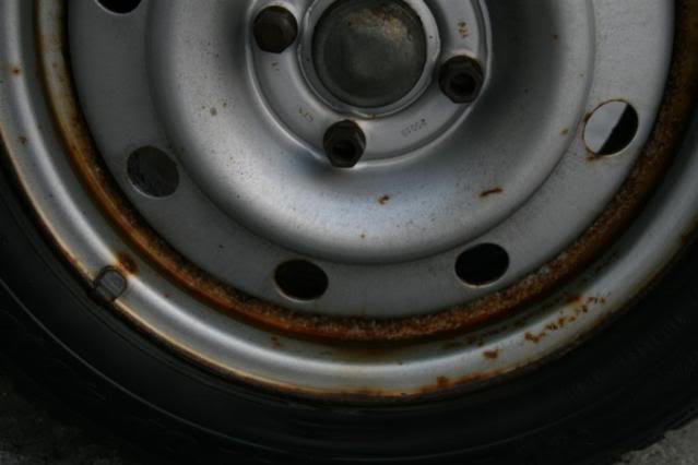

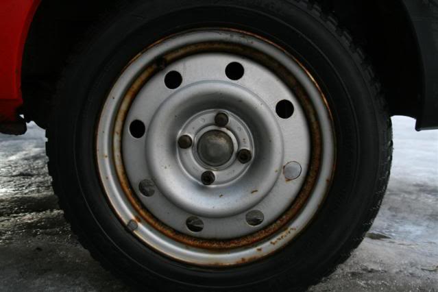

Her er felgen før jeg startet:

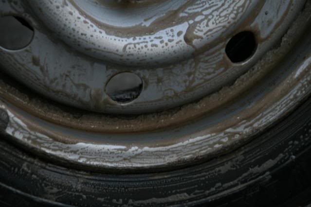

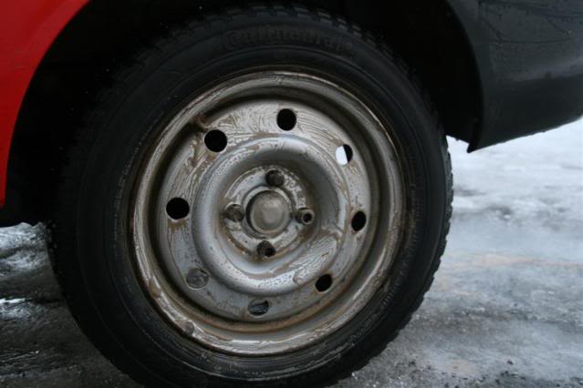

Jobba godt inn med kosten:

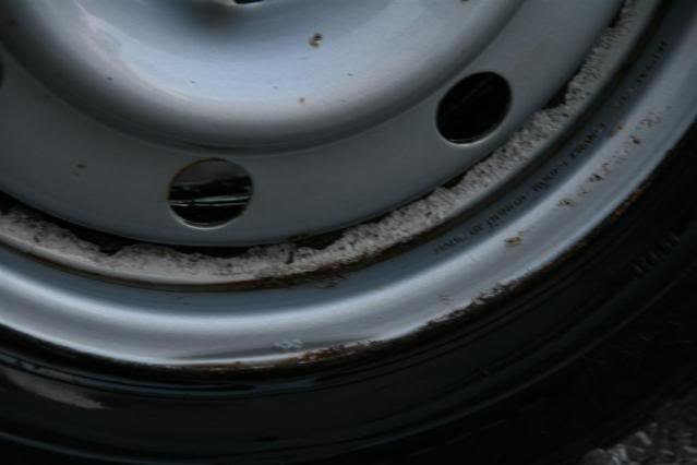

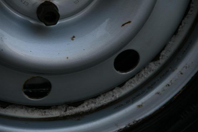

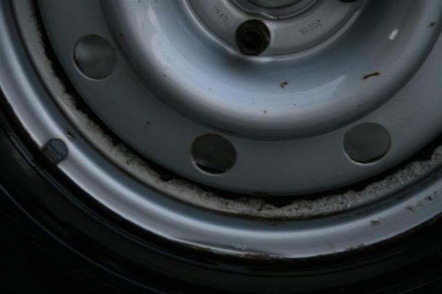

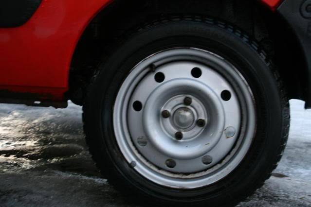

Ferdig felg, ikke 100% men så mye mye bedre en det den var:
Ferdig..
Ferro-Bet rustvask er å anbefale, men den kommer best til sin rett om den brukes som navnet tilsier, den kan også benyttes på rustmerker/vann på lakken på bilen også, har ikke testet dette enda da jeg ikke har biler her med nevneverdig rust på seg til å få demonstrert det bra nok..
Som nevnt, vis litt forsiktighet med den da den er sterk både mht deg selv og mht bilen/felgene du benytter den på..
