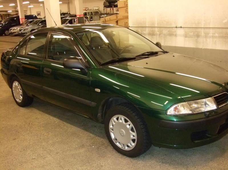

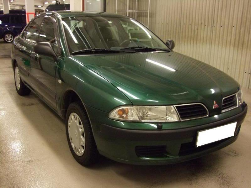

Her er iallefall utgangspunktet. Ikke så ille, ettersom bilen var vasket for ikke så lenge siden.

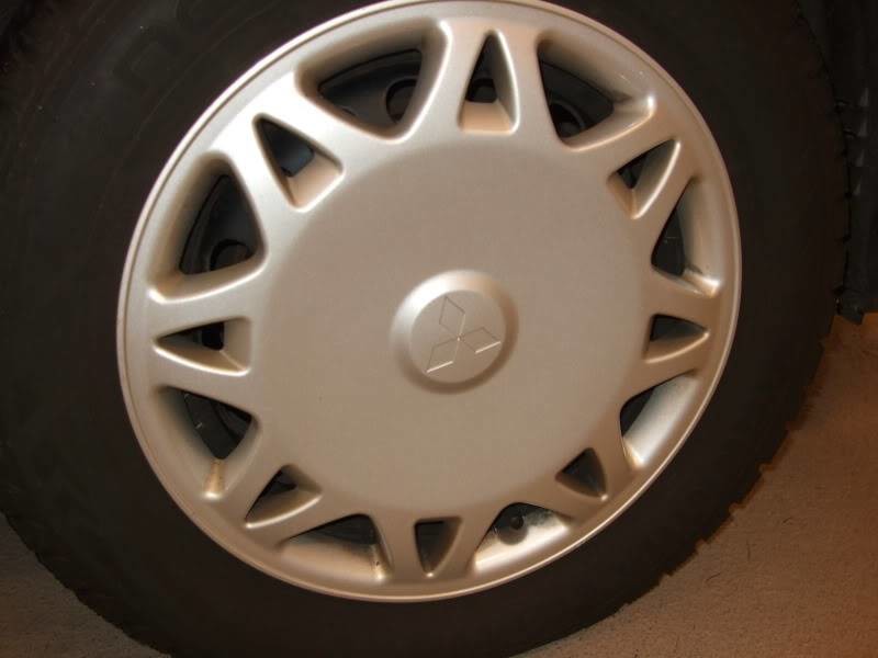

Hjul før:

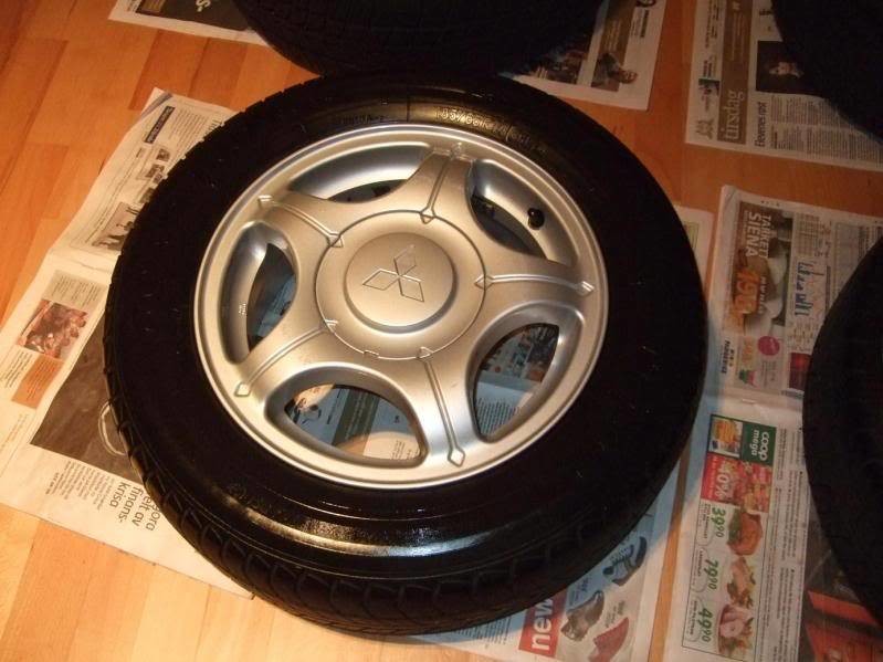

Hjul etter:

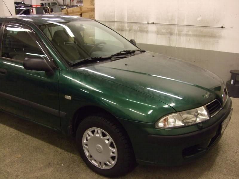

Etter vask og clay:

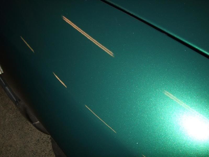

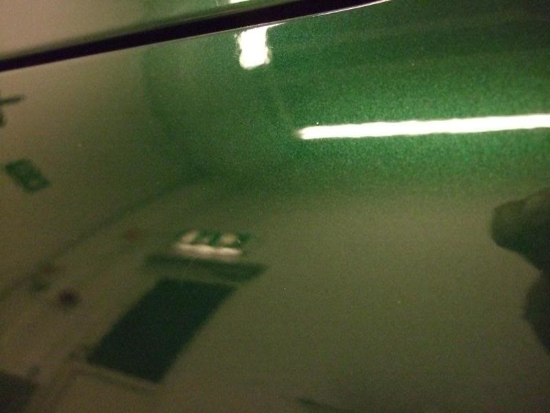

Swirls

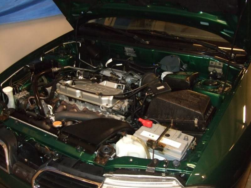

Motorrom før:
Motorrom etter:

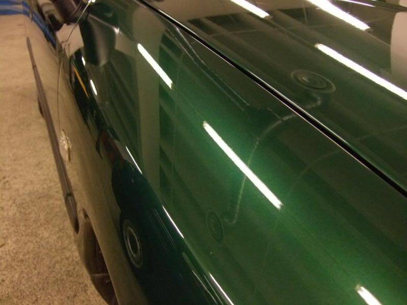

Her er bilen ferdig rubbet og polert og står og godgjør seg med et lag Nxt Gen Tech Wax2.0
Tørket bort voksen med mikrofiber og sto igjen med dette som resultat

Idag tok jeg meg av sommerhjulene og benyttet sjansen til å prøve ut Bilberry'en som kom med pakken fra CYC på fredag.
Etter vask gikk jeg over med Megs All Metal Polish og to lag med PB Wheel Sealant. Dekkene ble behandlet med Megs GC Endurance High Gloss Tyre Gel.
Samtlige felger hadde stygge riper på alle eikene. Kan se ut til at tidligere eier har pleid å legge felgene med yttersiden ned på bakken når han har vasket baksiden av felgene...

likte forskjellen før/etter i motorrommet og panserets underside. :)

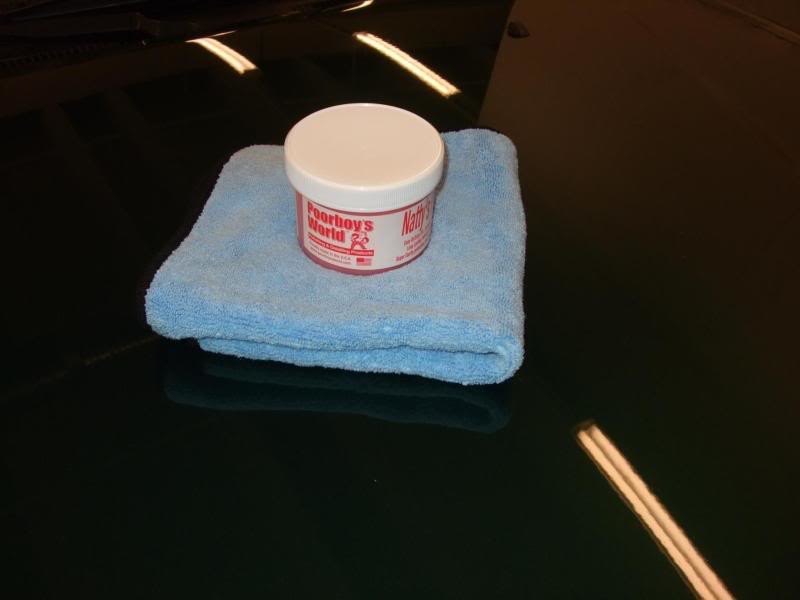

Startet med å legge et lag PB Natty's Red Paste Wax som fikk godgjøre seg mens jeg tok bilen innvendig. Bilen var ganske bra innvendig i utgangspunktet, så det var ikke store jobben. Støvsugde tepper, seter og dørtrekk grundig og behandlet dahsbord med PB Natural Look Dressing. Vinduer ble vasket med DP Krystal Vision.
Voks påført:

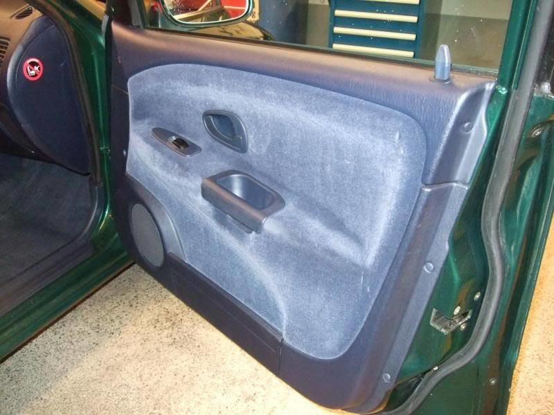

Interiør før:
Interiør etter:
Tørket av voksen og må si meg fornøyd med glød og dybde Natty's Red tilførte lakken

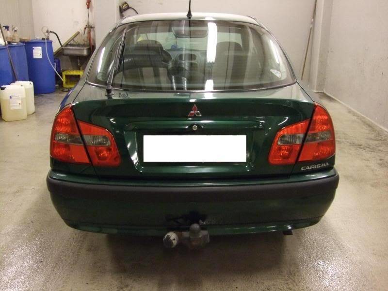

Til slutt noen biler utendørs. Var dessverre begynt å skumre litt, så ble ikke det beste lyset. Skal få tatt noen en dag solen er oppe.
