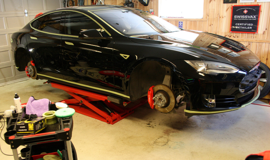

David løfter tesla på min.
Robin S
Jeg har også løftet flere Tesla på min. Med opp/nedkjøringsrampe slått opp så går det så vidt i lengden hvis man skal treffe jekkepunktene med pads. Tyngden er ingen problem. Skal gå å løfte 3000kg. Tyngste jeg har løftet på den er 2700 å det gikk hvertfal bra, men jeg måtte justere litt på det uret inne i skapet
Tesla løftet på min:

David eller polishduden har et bilde hvor de løfter en tesla som løftes med kjørerampene utfeldt. Teslaen er vel litt over 2 tonn?
Den veier 2.2 - 2.4 om jeg ikke husker feil. Det er da med 85 kW/t pakke
