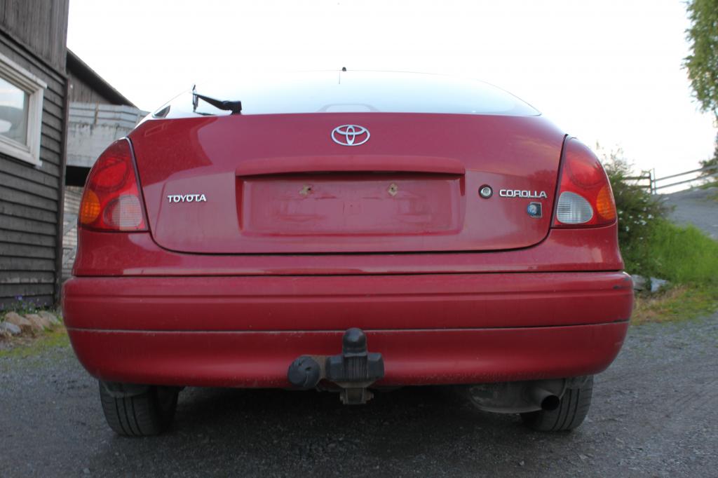

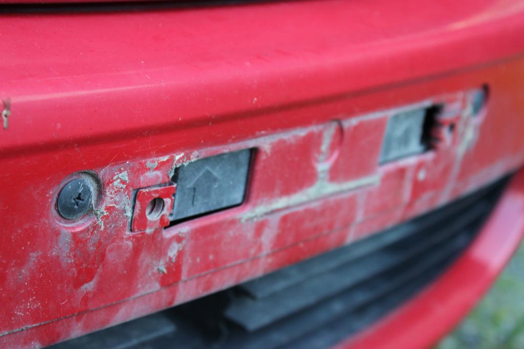

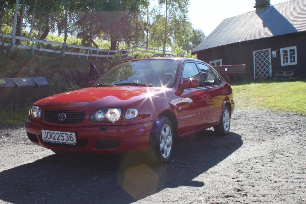

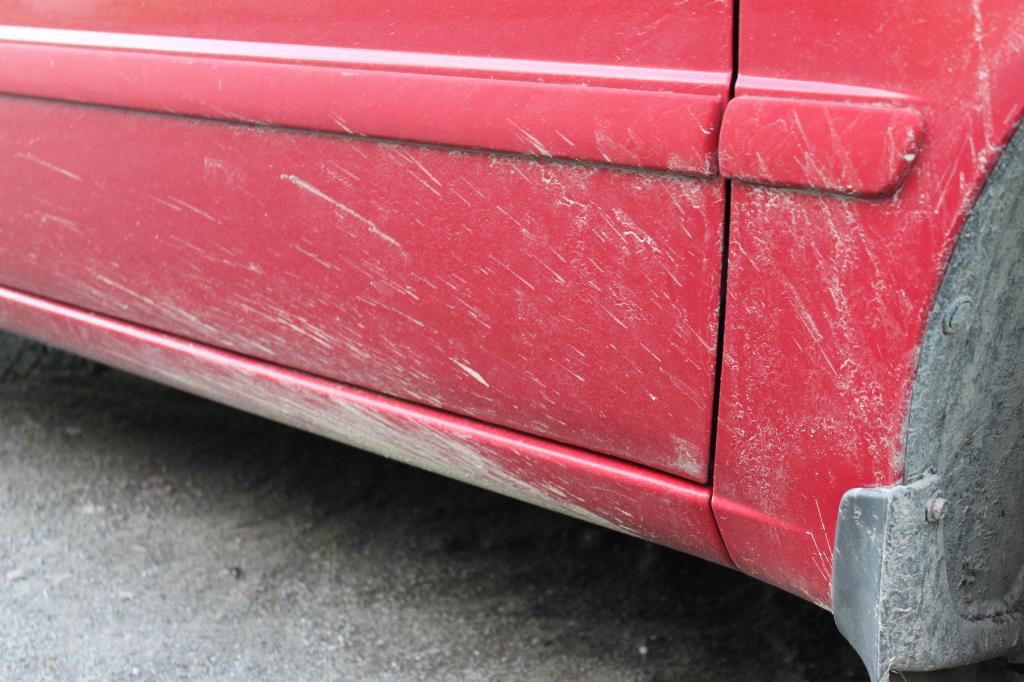

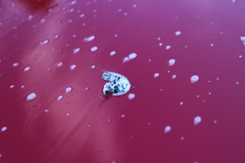

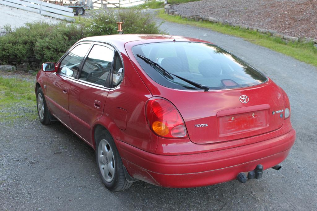

Dette er en 1-stegs jobb som ble gjort for å prøve å få tilbake noe av rødfargen til bilen. Det har nok gått lenge mellom hver gang denne har sett noe til lakkvedlikehold... Eieren ville først og fremst få tilbake rødfargen i lakken, men få det så billig som mulig, så om det ble noen hologrammer i lakken så var ikke det så farlig. Det var også noen større steinsprut i fronten som det skulle legges litt lakk i.

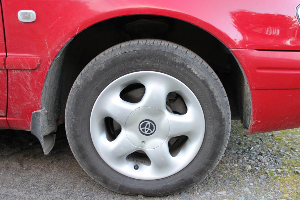

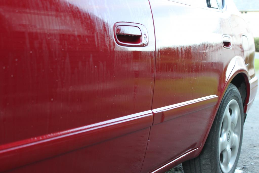

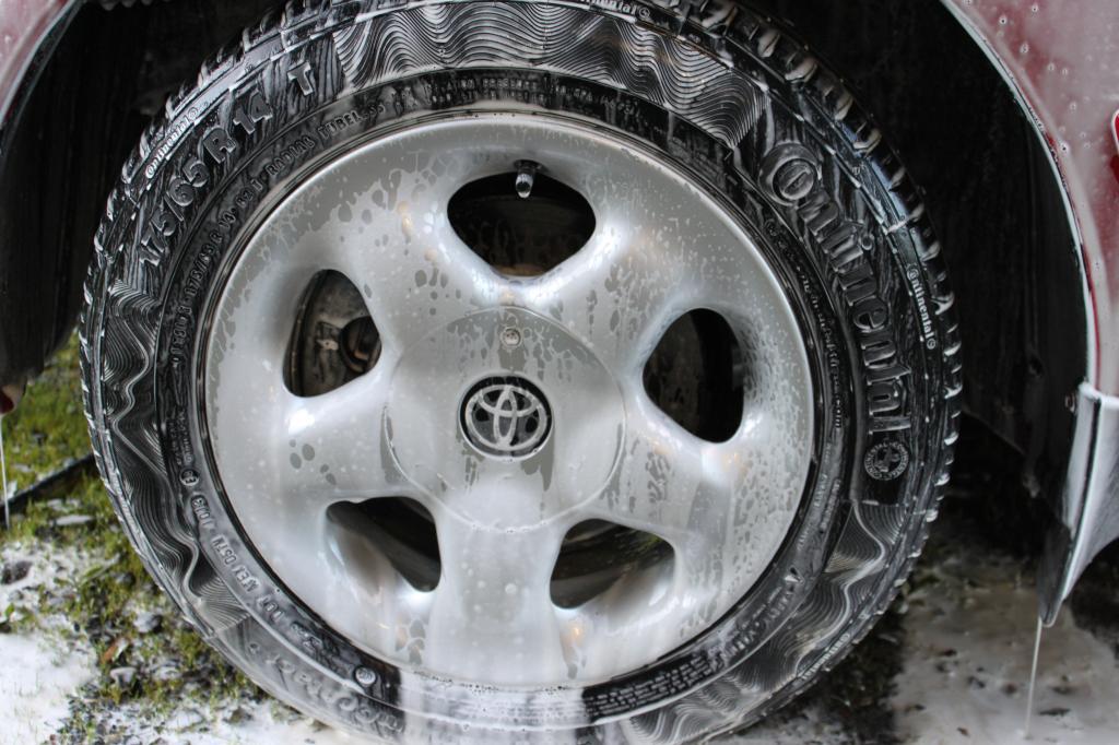

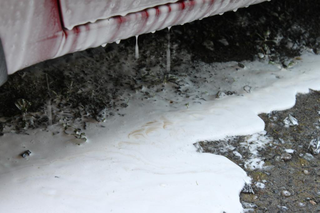

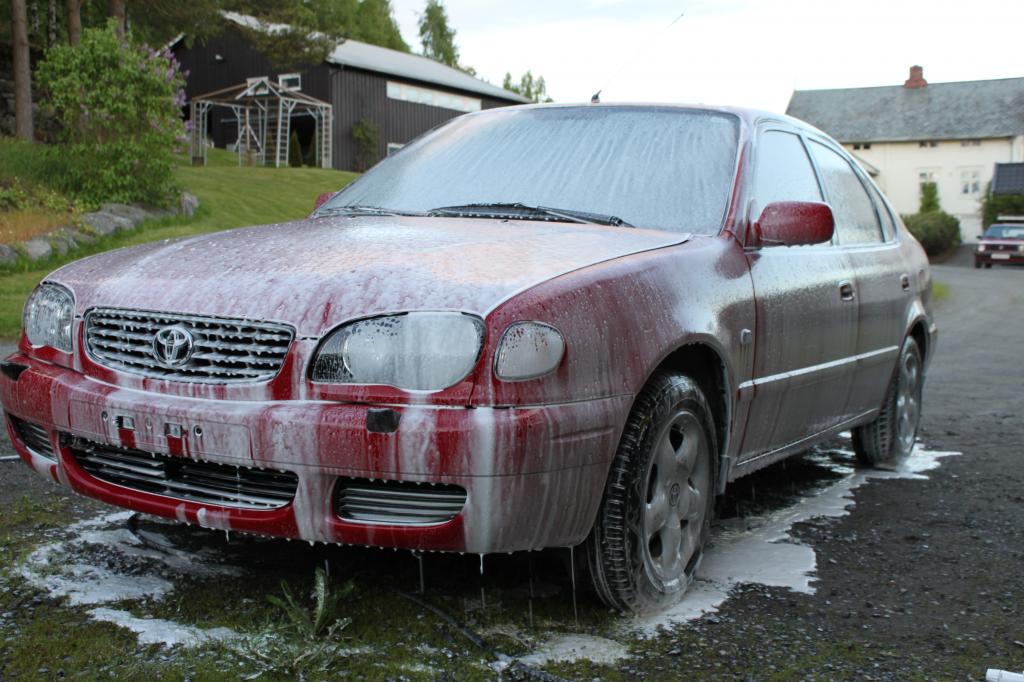

Gikk så friskt til mote i gang med den vanlige vaskeprosessen. Espuma 1:3 på felger, Surfex 1:3 på dekk og alt over ca midt opp på dørene, og Prickbort på resten. Dette fikk ligge i nærmere 10 min før bilen ble skummet. Denne blandingen fikk igjen ligge i 5-6 min til før den ble grundig avspylt. Etter å ha lufttørket litt ble de nedre panelene sprayet ned med IronX som fikk ligge i 7-8 min før en ny runde med skum. Bilen ble så avspylt igjen før den ble vasket med vaskehanske og CG W+G i bøtta.

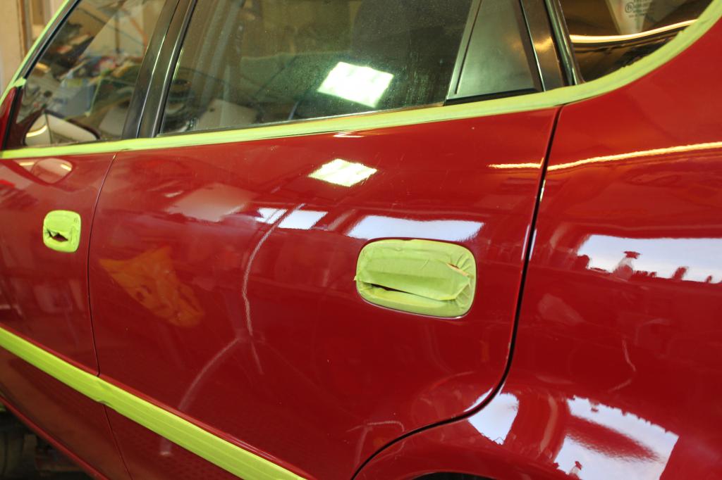

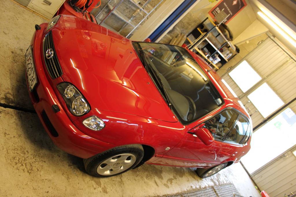

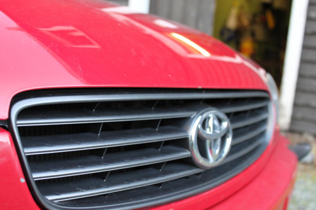

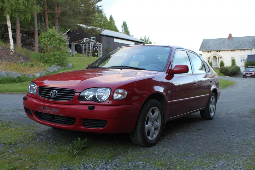

Så litt bilder:

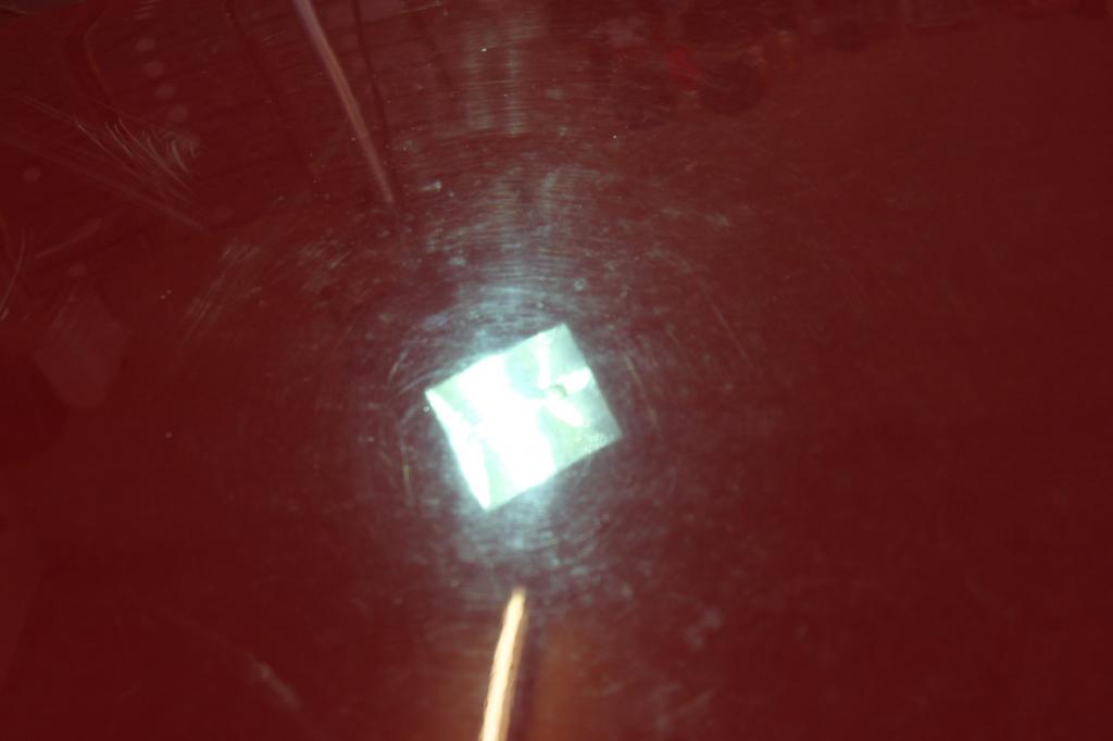

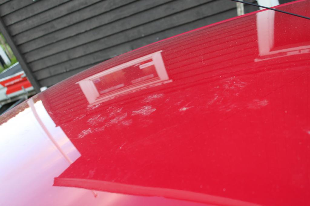

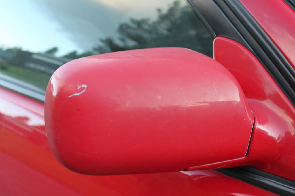

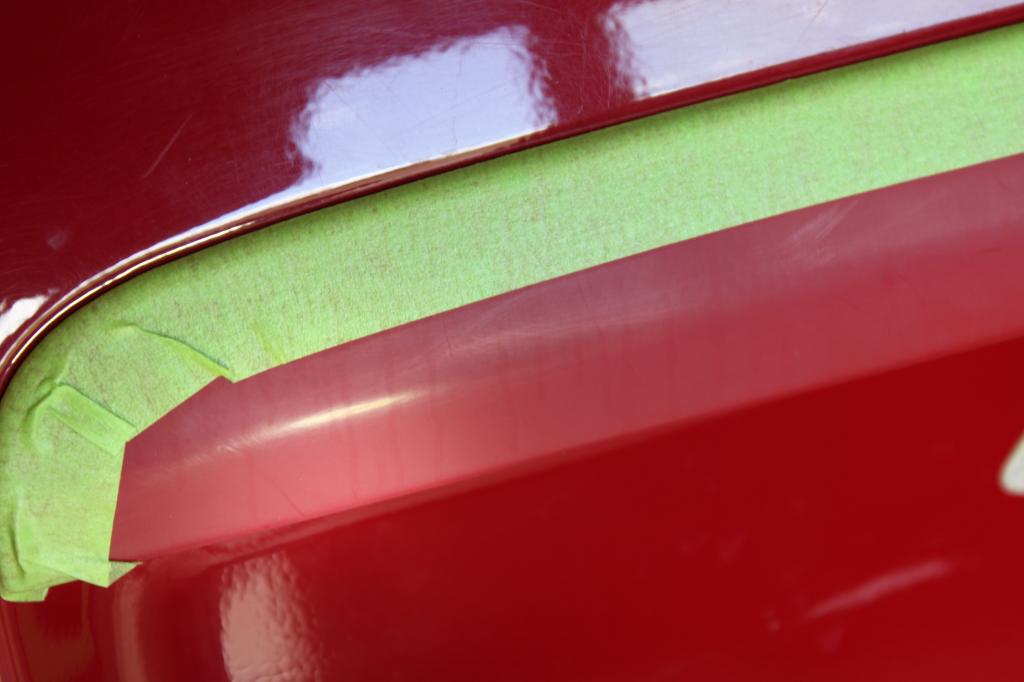

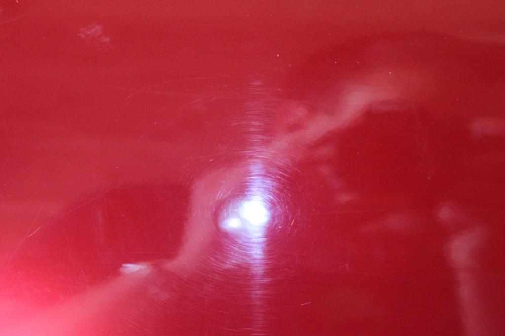

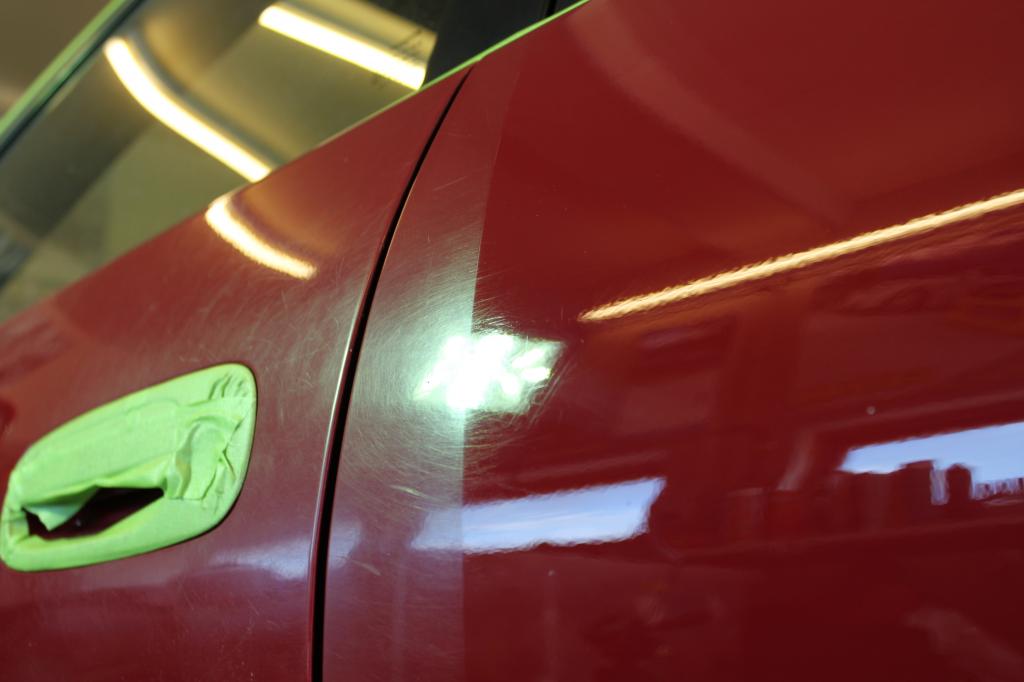

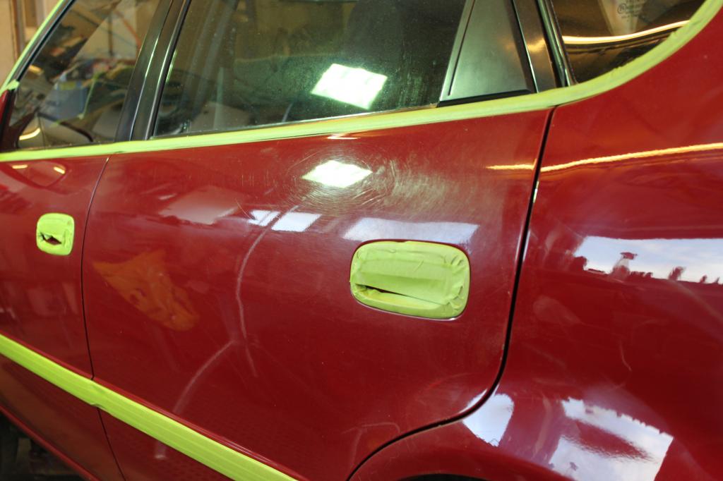

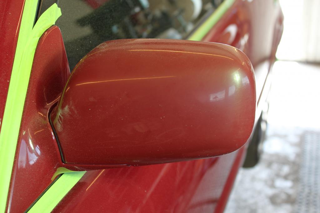

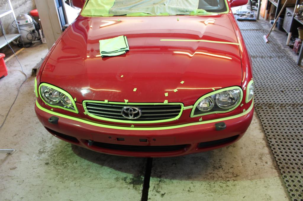

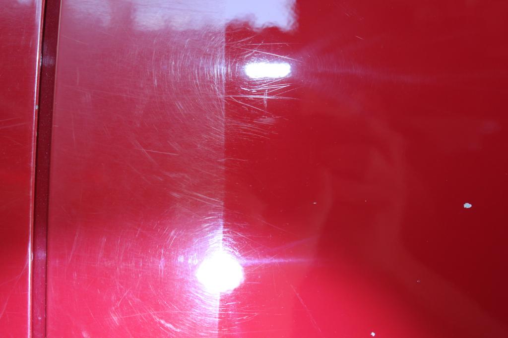

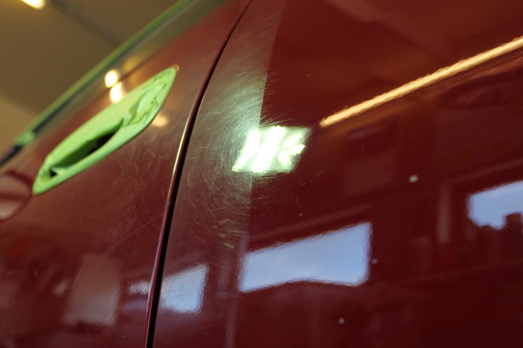

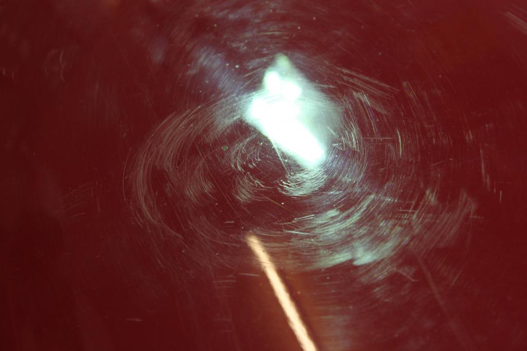

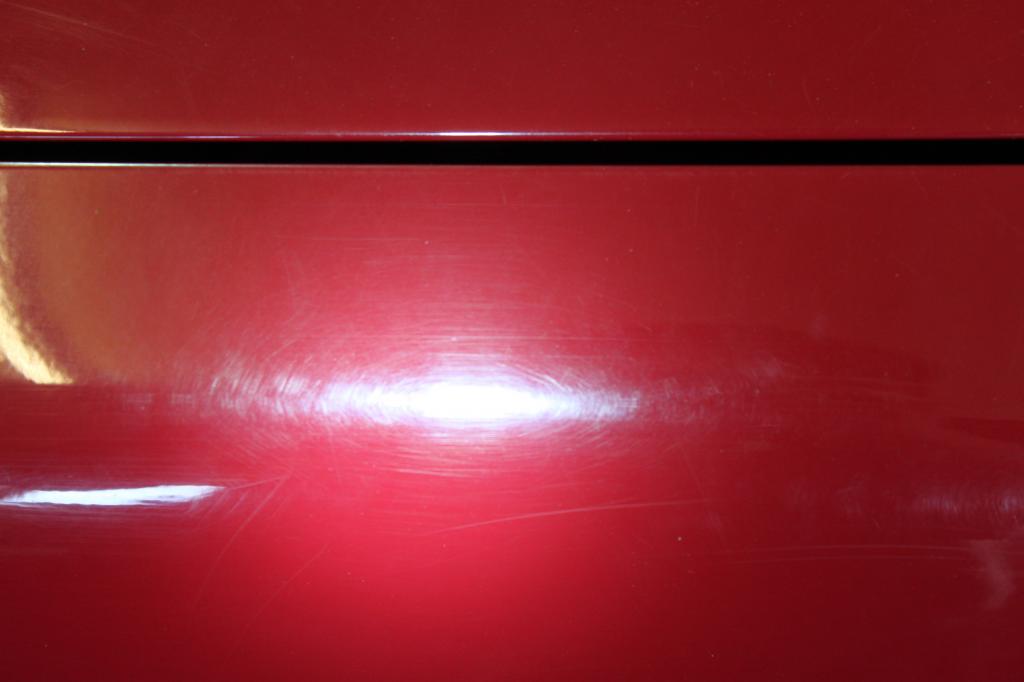

Så var det klart for litt lakkinspeksjon:

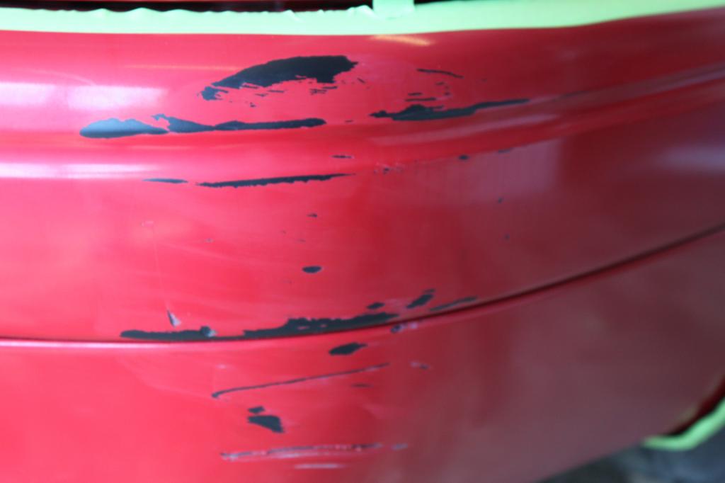

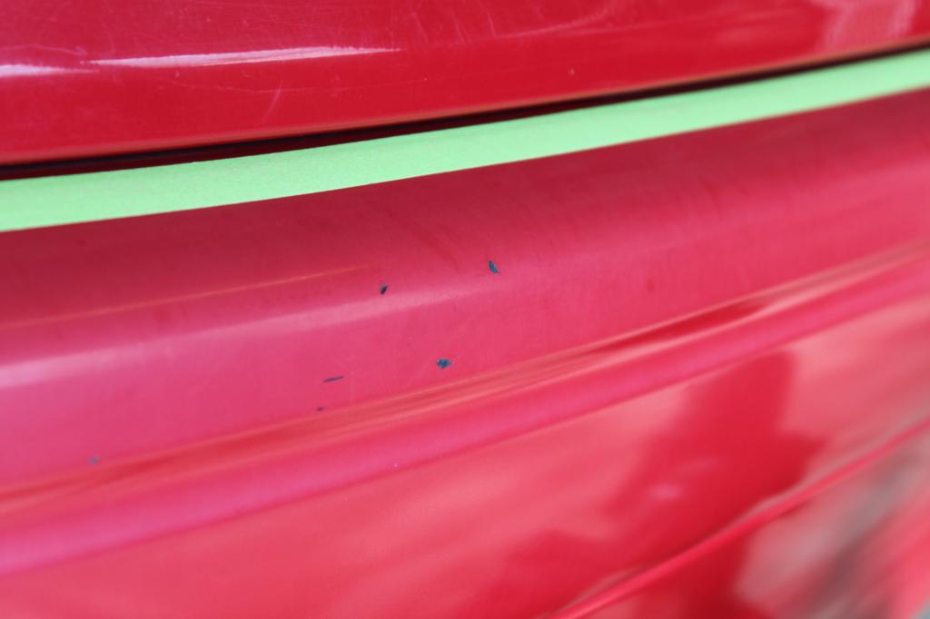

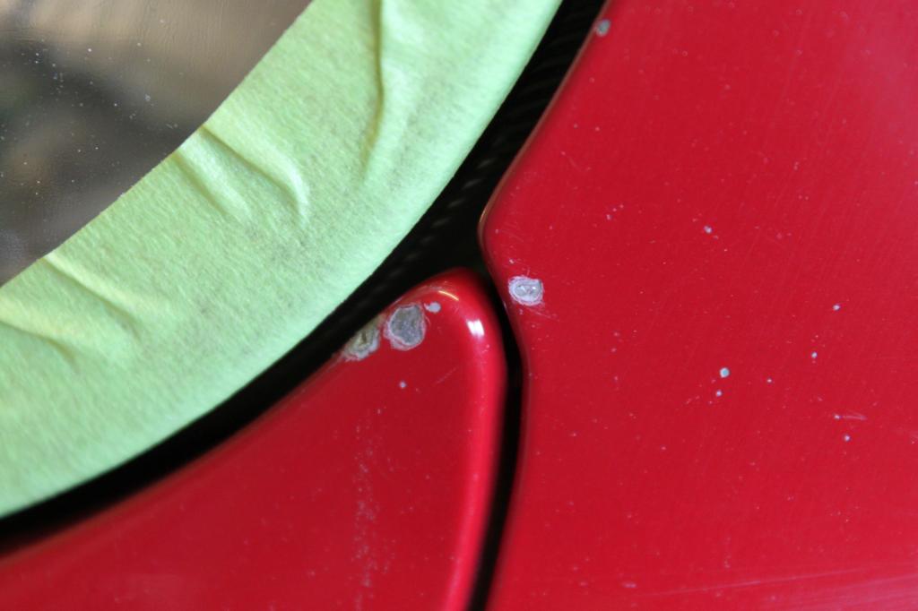

En hel del swirls og RDS. I tillegg var det noen steinsprut som ble slipt ned og fylt med flekklakk.

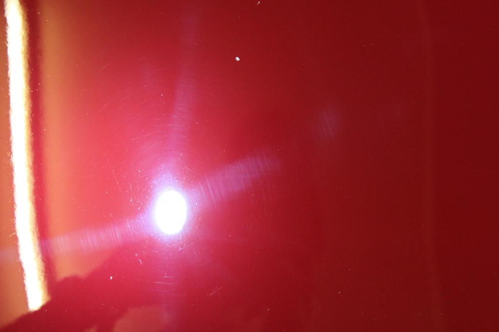

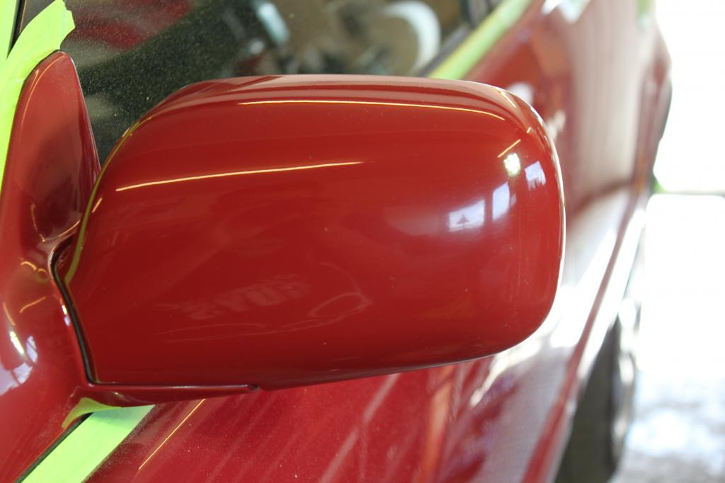

Så til korrigeringa. Etter combotesting kom jeg frem til at S17+ sammen med svart pad og roterende tok ganske så godt, samt etterlot en nesten LSP klar overflate. Noe hologrammer, men ikke verre enn at eier syntes det var greit. I tillegg var det også igjen noe RDS som bare måtte få være.

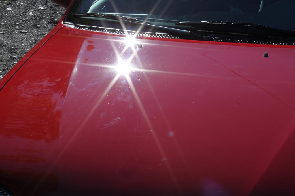

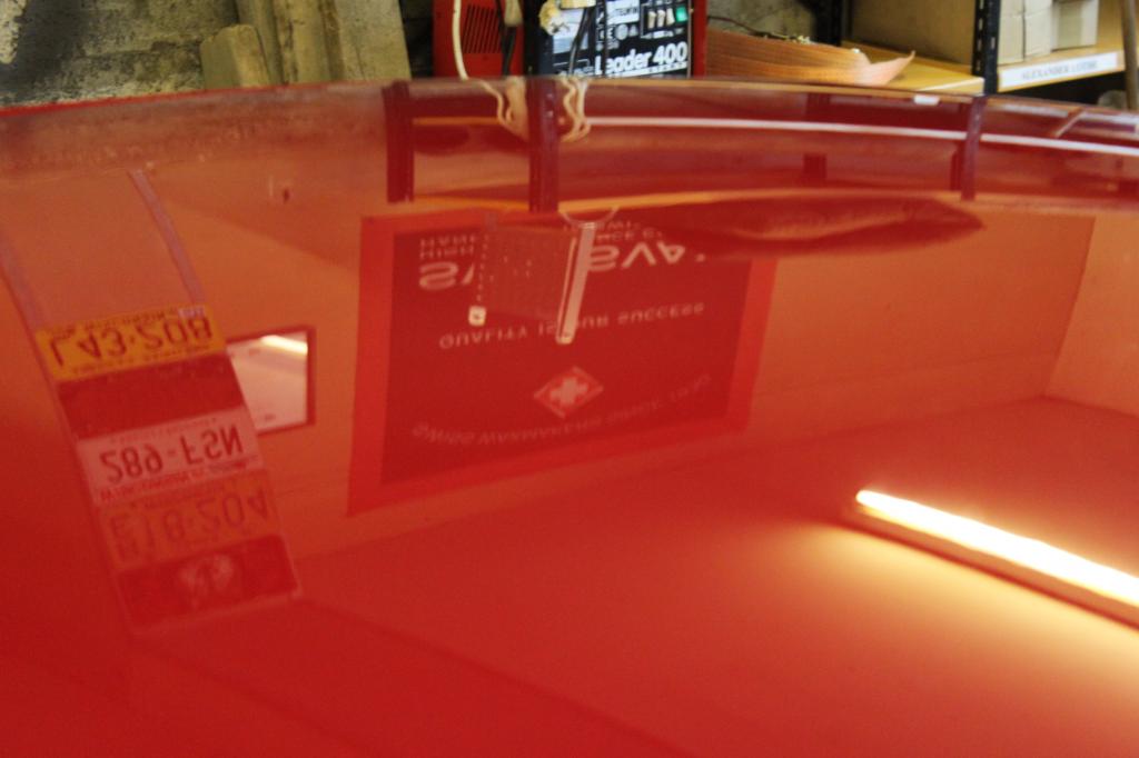

Før:
Etter:
50/50
Før:
Etter:

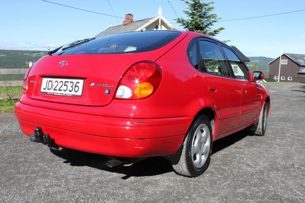

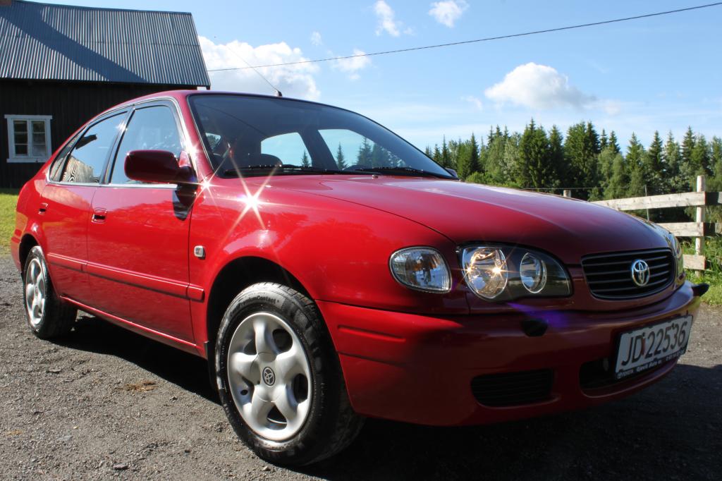

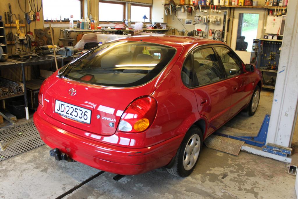

Så ble det lite bilder av de vanlige småtingene som vinyl/dekkfornyer, ruterens, LSP som endte på Megs NXT Tech Vax. Her er i alle fall noen bilder av det ferdige resultatet :)
Litt måtte det som sagt være...
