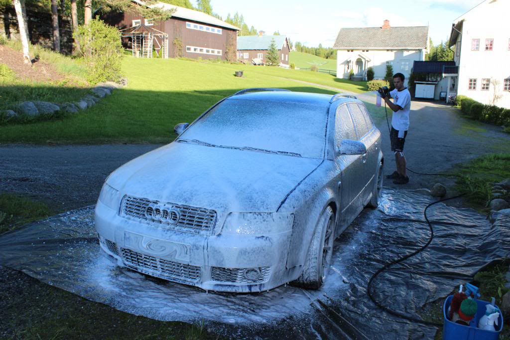

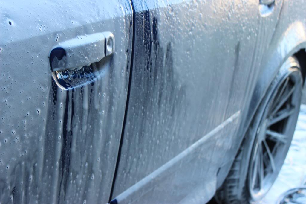

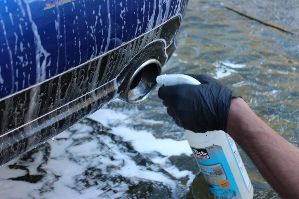

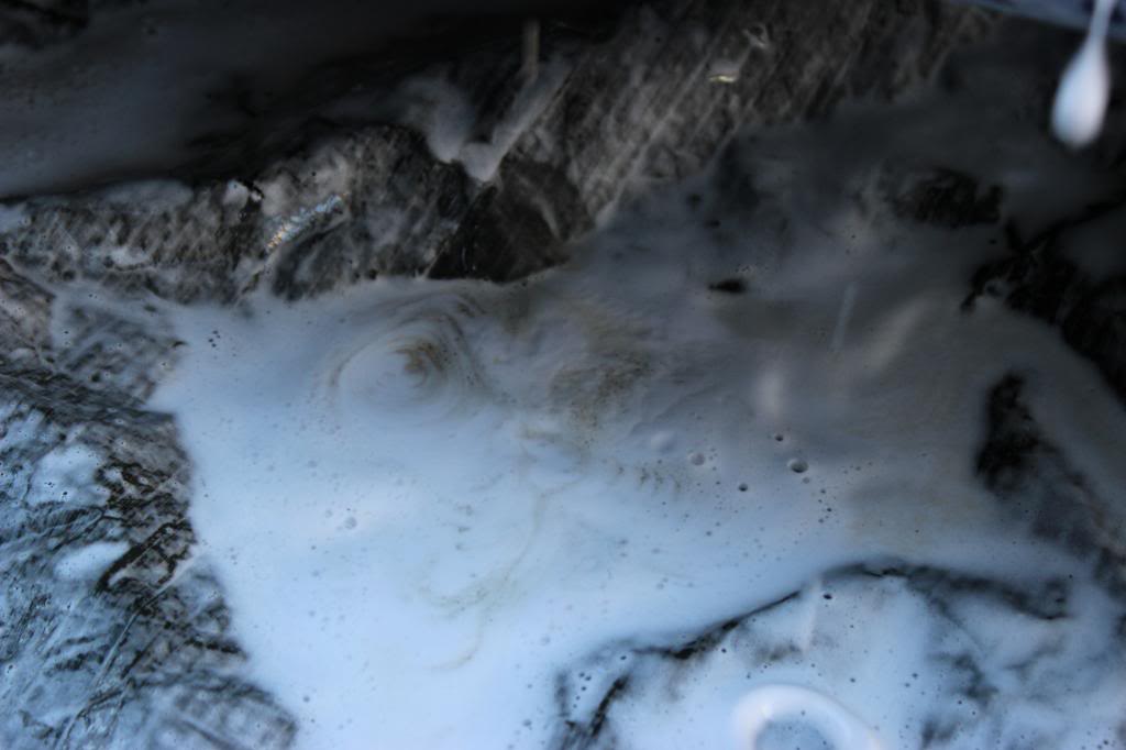

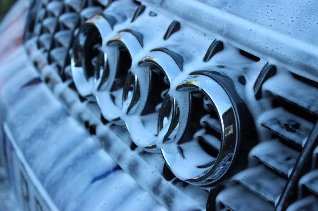

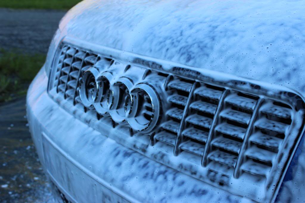

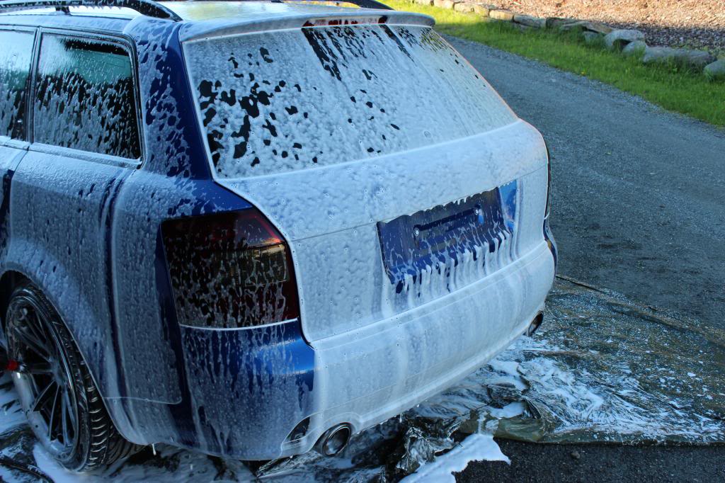

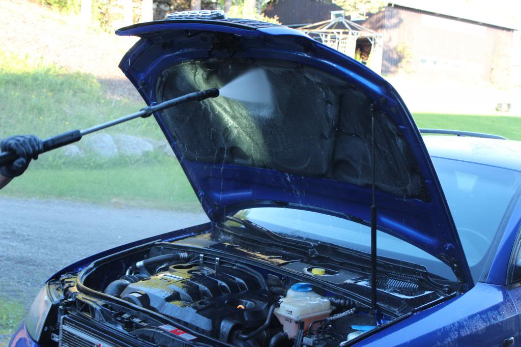

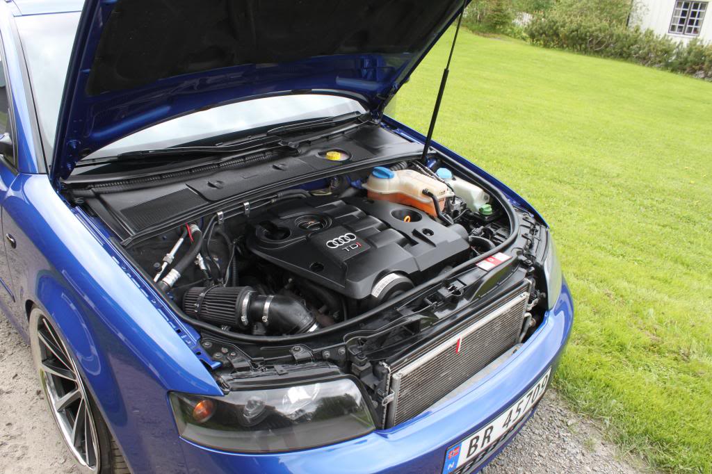

Startet som vanlig med vask bestående av den vanlige prosedyren med Prickbort fra lister og ned, samt Surfex 1:3 på resten. Felgene som var såpass rene fikk Espuma 1:10 og dekk fikk Surfex i samme blanding som resten av bilen. Dette fikk ligge i 6-7 min før bilen ble skummet ned med en skumblanding bestående av Megs APC, Orange Prewash, Bilthamber Autofoam og CG W+G. Denne blandingen fikk så ligge til det nesten hadde rent av. Imens skummet jobbet ble felgene rengjort med SV wheel brush. Bilen ble så spylt av med HT @40 grader. Etter noen minutter ble så IronX påført fra lister og ned, samt felger. Dette fikk også ligge en stund før den igjen ble skummet ned. Hjulbuer fikk også en dusj med prickbort mens jeg gikk over motorromet. Her ble det Surfex HD 1:3 og SV Detail Brush. Eksosen fikk Ferrobet Rustvask og detail brush.

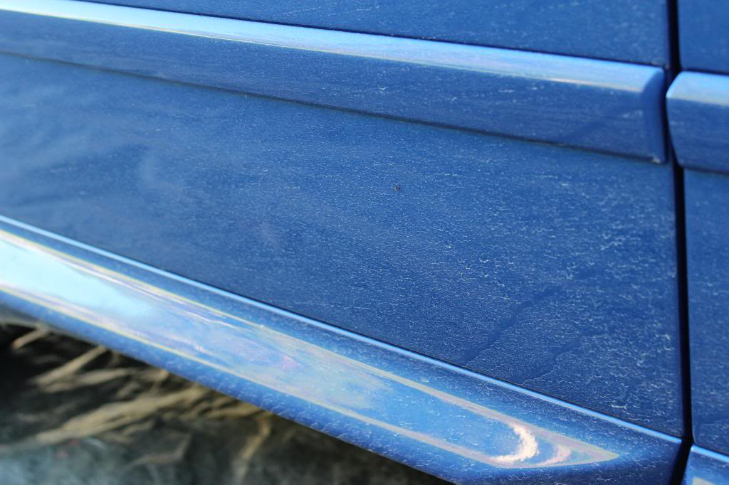

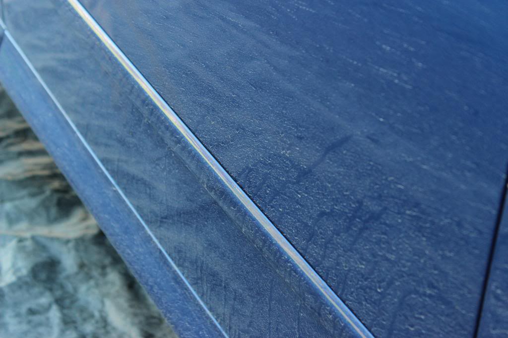

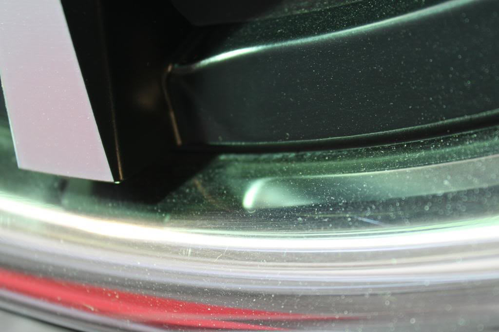

Bilen ble så vasket med Bilnerden svamp og Duragloss 902 i bøtta. Dette var første gangen jeg testet en såkalt "godkjent" svamp. Det så ikke ut til at den laget noe mer riper enn vaskehansker, men må si det er en bedre følelse med hanske, samt at jeg synes jeg har bedre kontroll med en hanske. Etter vasken ble det flushet over med rennende vann før den ble tørket med CG Mamoth tørkehåndkle. Ved tørken kjente jeg det eier hadde påpekt at det var lakkstøv over det meste igjen etter han hadde fikset rust i hjulbuer. Så her lugget det greit ;)

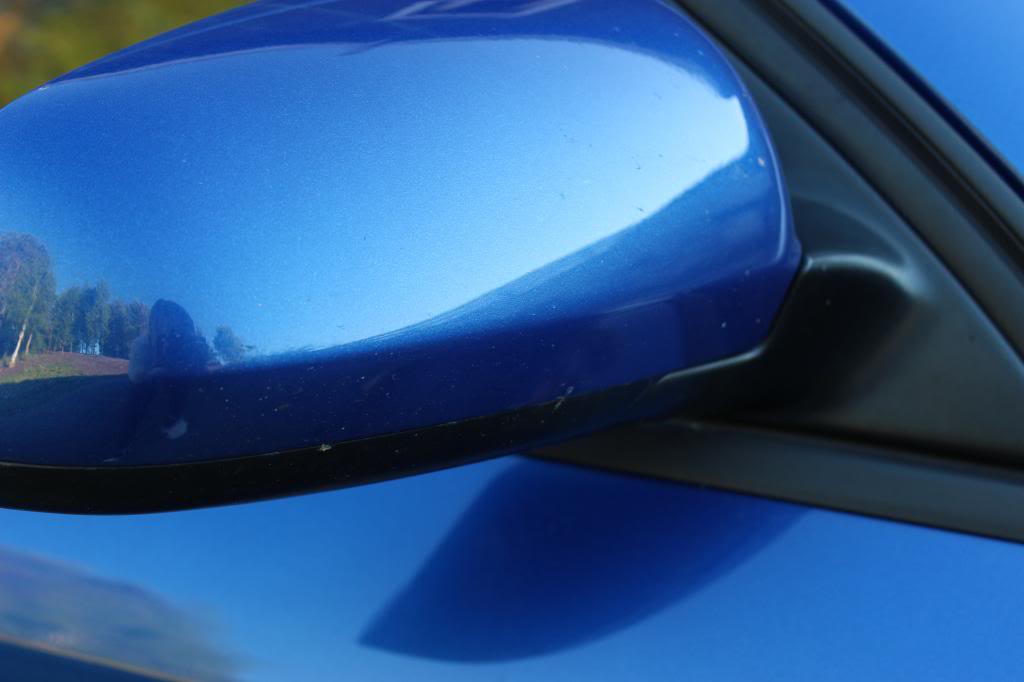

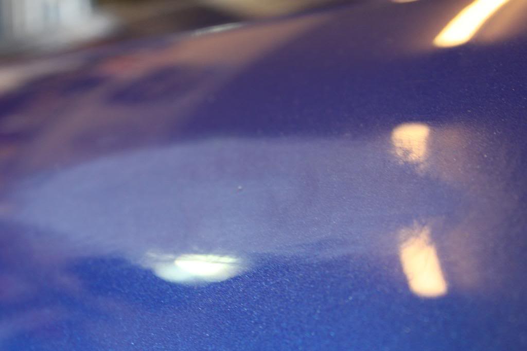

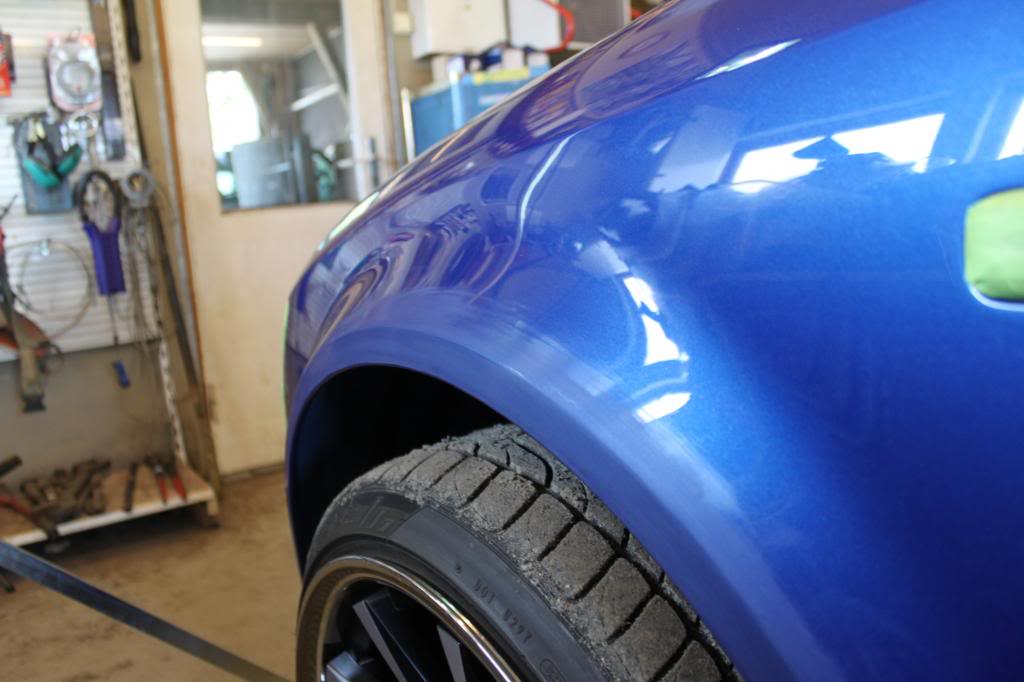

Det ble så gjort en kjapp lakkinspeksjon i kveldssola for å se hva jeg hadde å jobbe med.

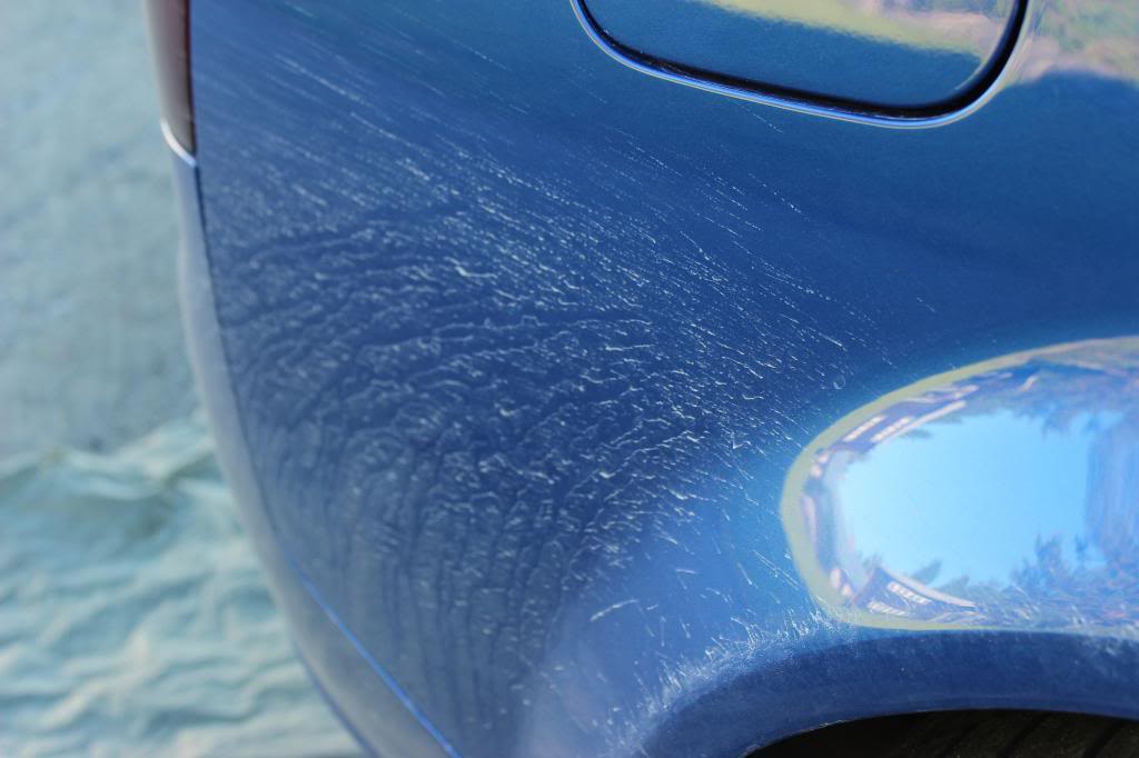

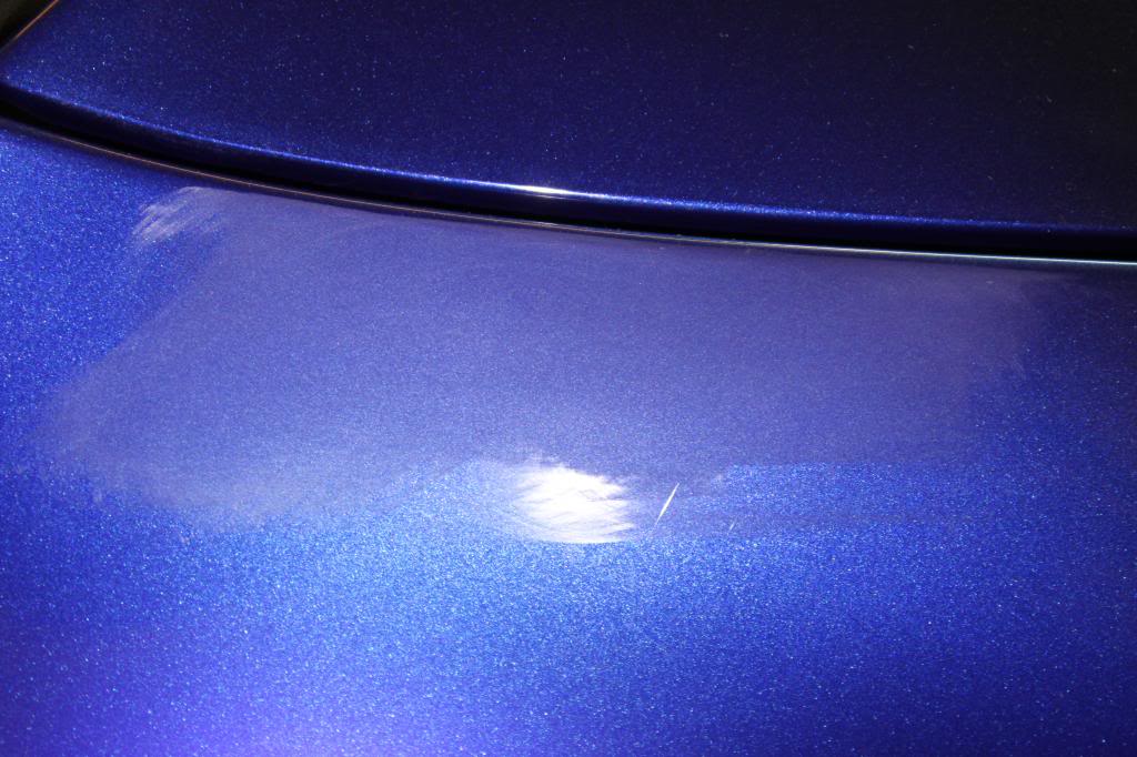

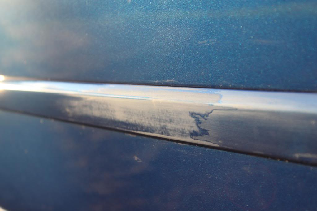

Eier hadde som dere ser våtslipt noen steder der han hadde lakkert. Vi ble enige om at jeg skulle polere opp igjen dette. Bilen ble så satt i verkstedet til tørk til dagen etter.

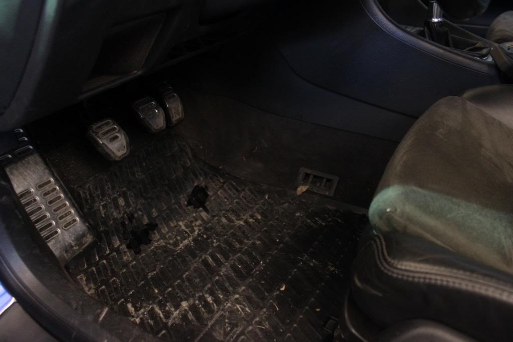

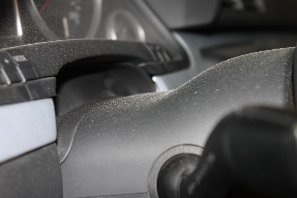

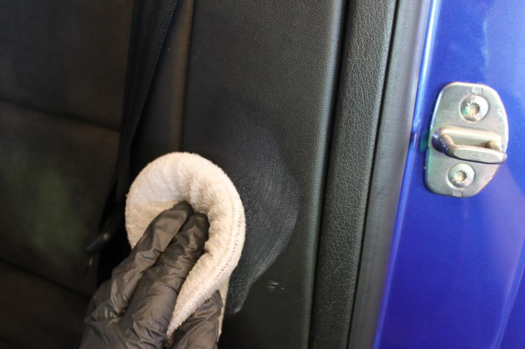

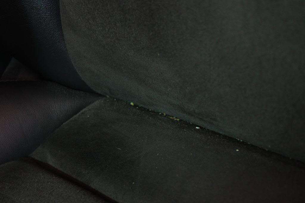

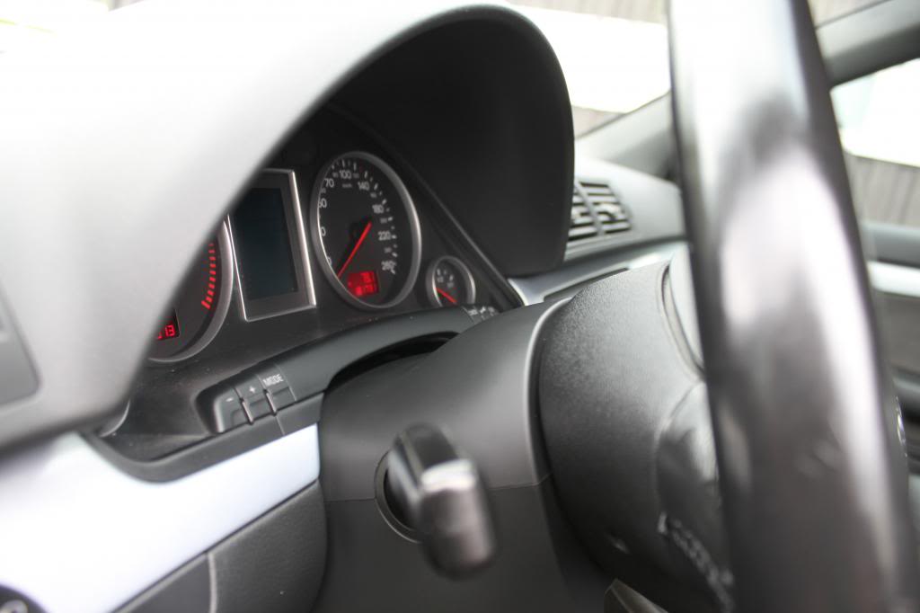

Startet så dagen etter med interiøret som også skulle få seg en runde. Eier hadde vist ikke gjort noe med interiøret siden sist jeg hadde vasket det, noe som syntes ;)

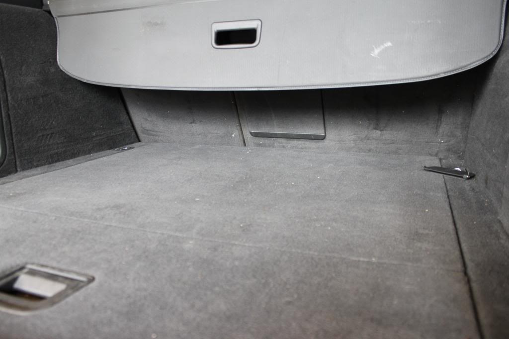

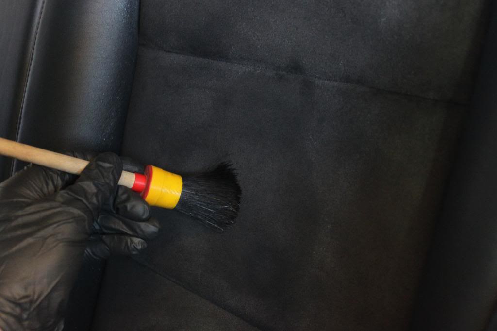

Støvsugde først hele bilen før jeg startet med skinnrensen. Alcantaraen ble vasket med SV sin Alcantara cleaner og børste. Gulvet ble renset med MIMO og CG Green Clean 1:16 og vann. Trengte kun å gå over en gang før det bare var hvit skum som ble sugd opp da eier bruker gummimatter hele året. Resten av plast ble vasket med MF og Green Clean 1:16, før det ble beskyttet med Megs Tech Protectant. Ikke så veldig mange bilder av interiørvasken.

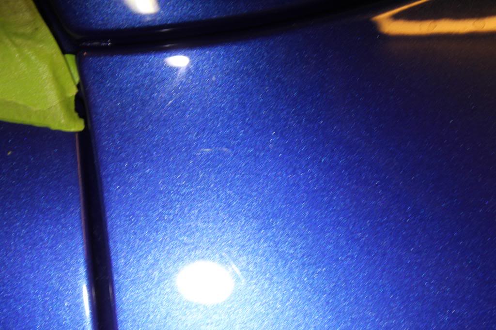

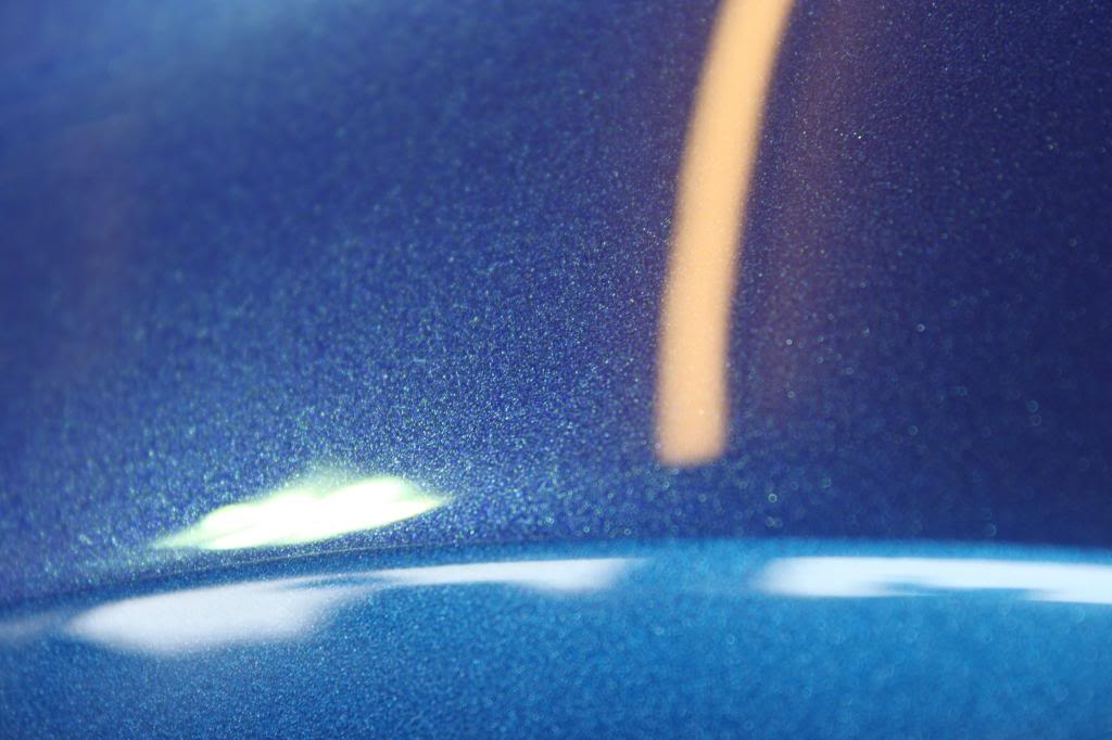

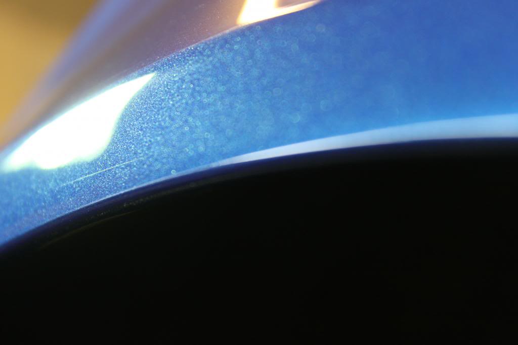

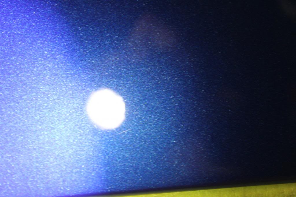

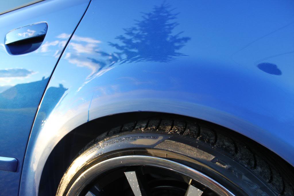

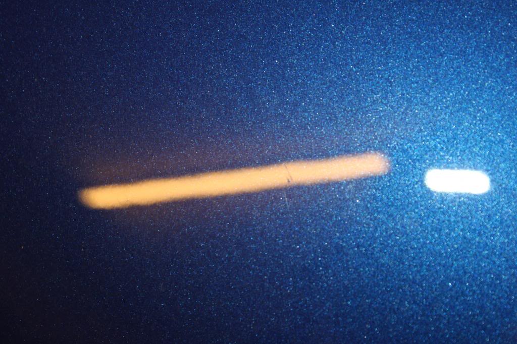

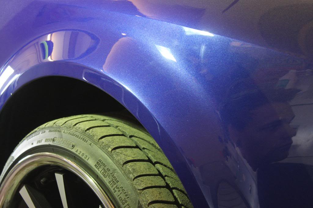

Litt mer inspeksjon. Eier mente den hadde blitt stygg i løpet av vinteren, så jeg forventet det værste. Jeg ble riktignok positivt overrasket for lakken var langt fra ille.

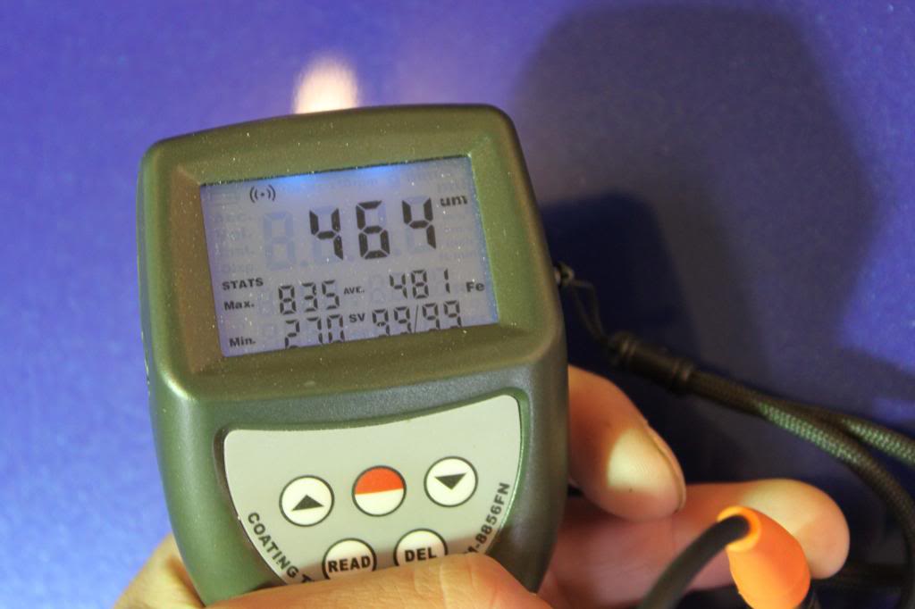

Generell lakkdybde:

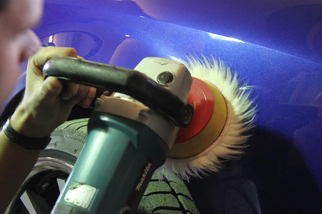

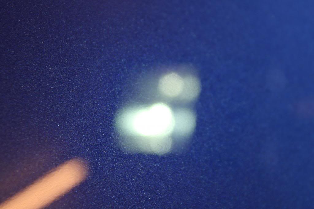

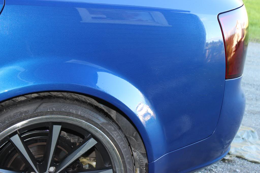

Så over til korrigeringen. De stedene som var våtslipt ble polert med Scholl S03 gold med Metabo ull og roterende for ikke å lage får mye varme.
Før
Etter
Bittelitt slipemerker igjen, men det meste er polish.
Før
Etter
Før
Under
Etter

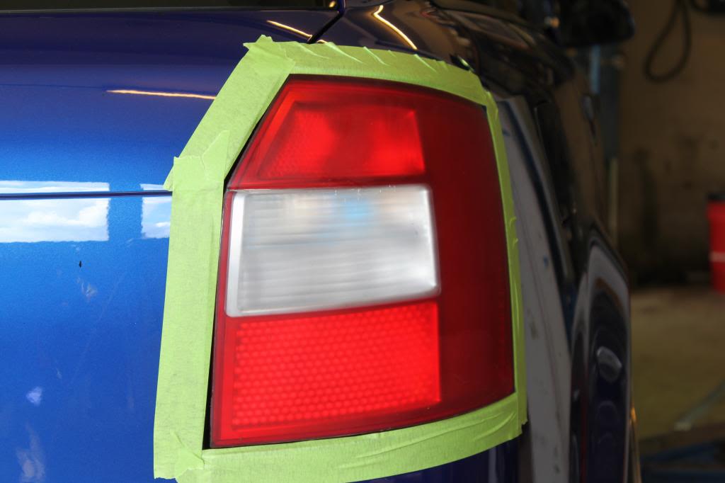

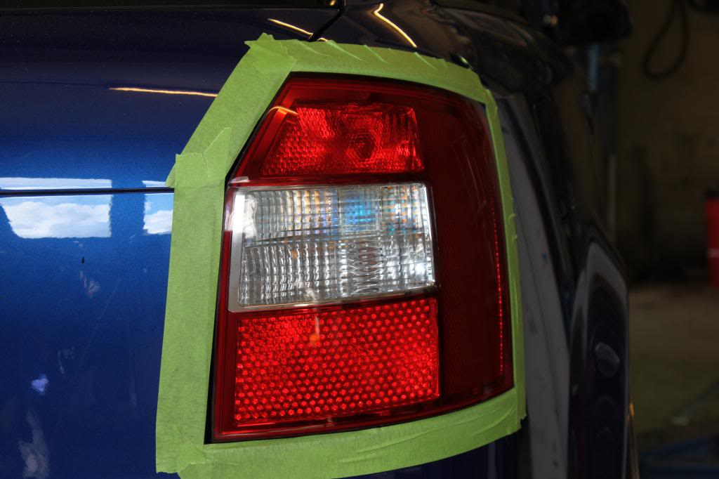

Når jeg skulle rive av maskeringstapen av baklyktene sist gang, ble litt av sotelakken med av. Denne gangen var jeg ekstra forsiktig når jeg dro den av. Men jammen ble det med denne gangen også. Snakket med eier, og han sa at det ikke var så veldig rart. Det sitter tross alt ikke godt når du sprayer sotelakk direkte på våtslipte lykter uten noe plastprimer eller noe. Vi ble dermed enige om at jeg istede skulle fjerne all sotelakken og polere de opp igjen istede. Så etter ca 1,5 time med trykkluft, varmepistol, negler og plastikkbarberblad fikk jeg til slutt fjernet all lakken. En ordentlig drittjobb :P Så ble lyktene polert opp med samme combo som de våtslipte områdene.
Før
Etter :)

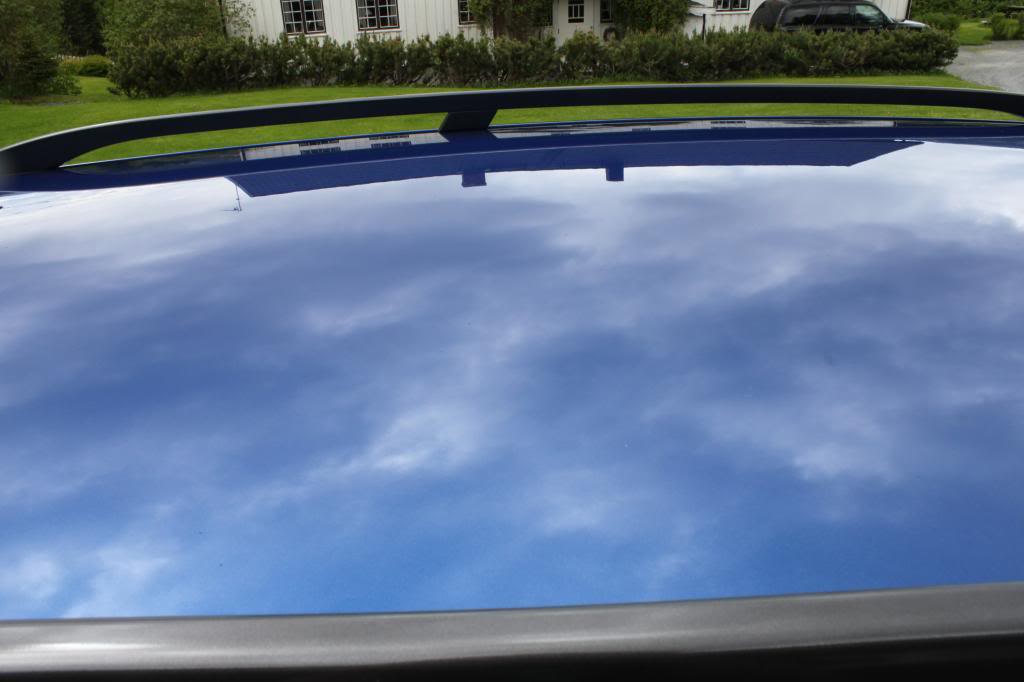

Resten av lakken ble polert med Scholl S17 og svart scoll som første steg, og SV CFPDA med hvit sonus som andre steg. Siden lakken var i såpass god stand var det vanskelig til umulig å få noen gode bilder av dette, så ingen bilder av denne seansen.

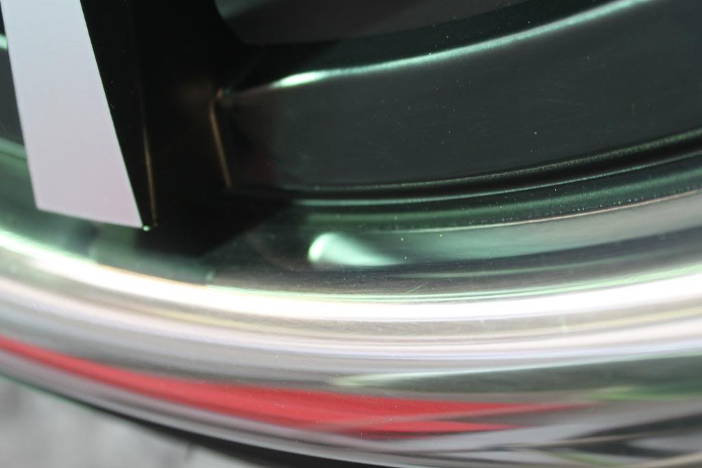

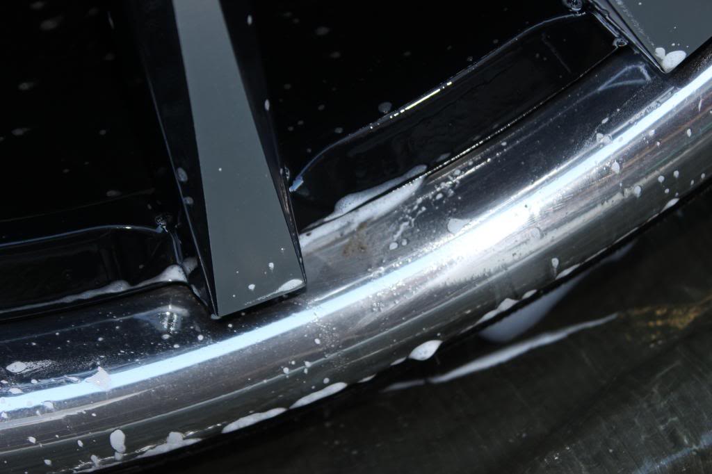

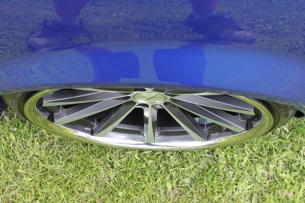

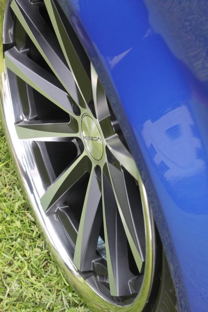

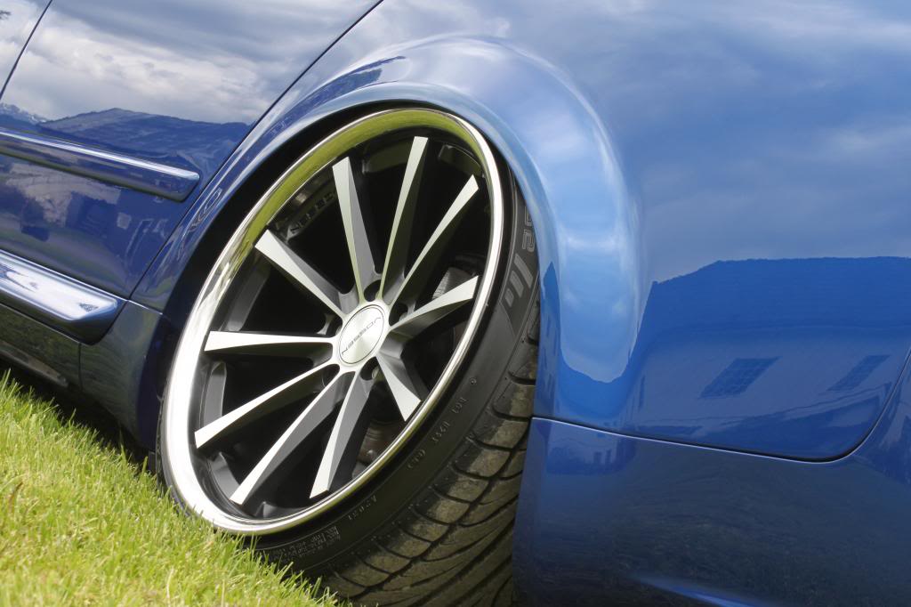

Felgene hadde noen skader der de hadde slått opp i hjulbuen. I disse sårene hadde det begynt å danne seg rust. Dermed ble kanten våtslipt med P2000 papir. Bilen ble heist opp på bukken og satt i 2. gear. Da var det bare å legge papiret inn på felgen og la det gjøre jobben ;) Glemte selvsagt å ta bilder av felgene før og under denne seansen, men har noen av det ferdige resultatet etter de ble polert opp igjen med SV Metal Polish.

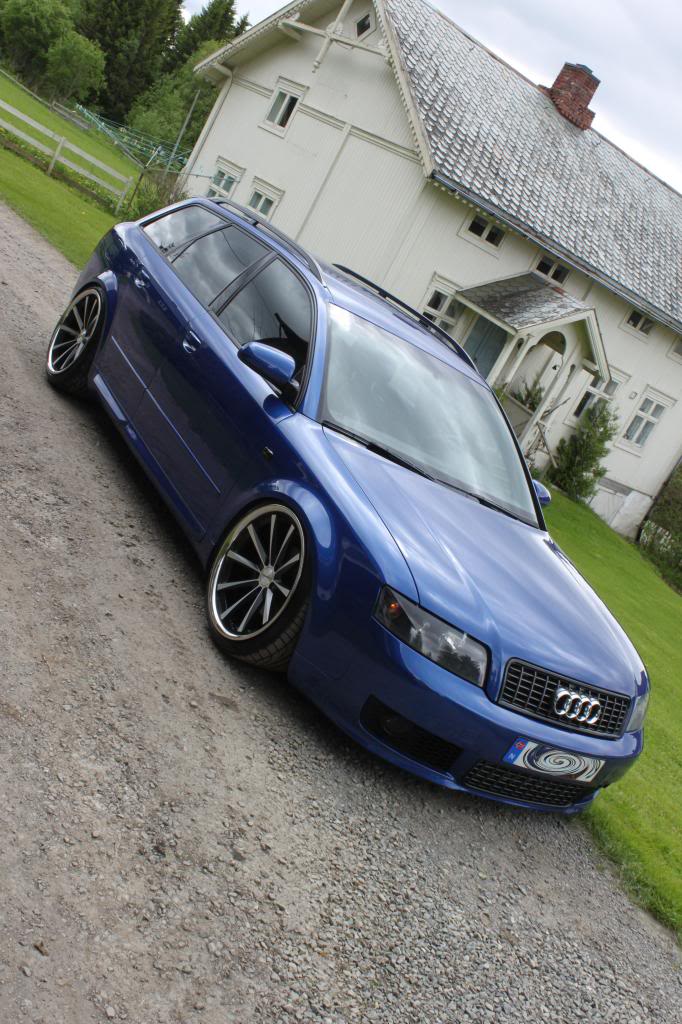

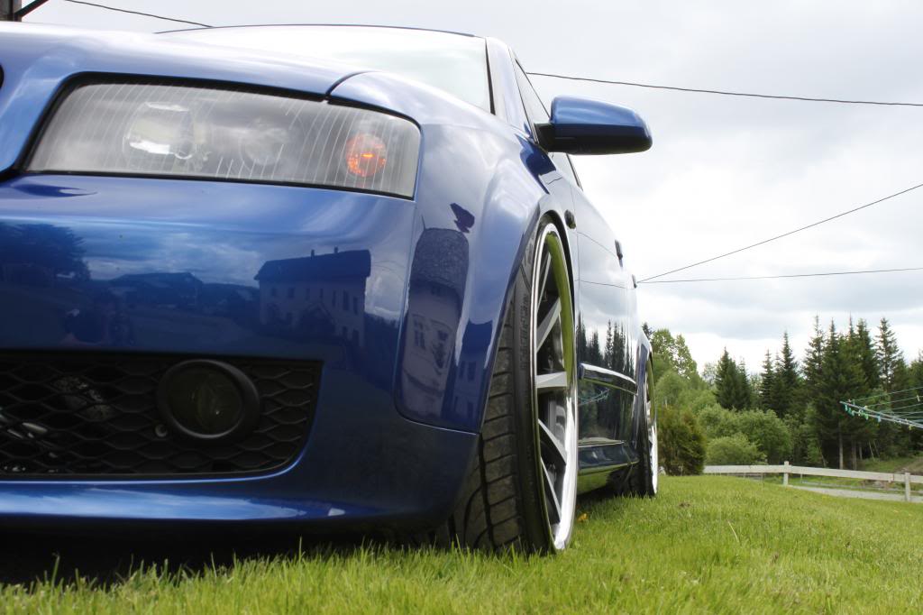

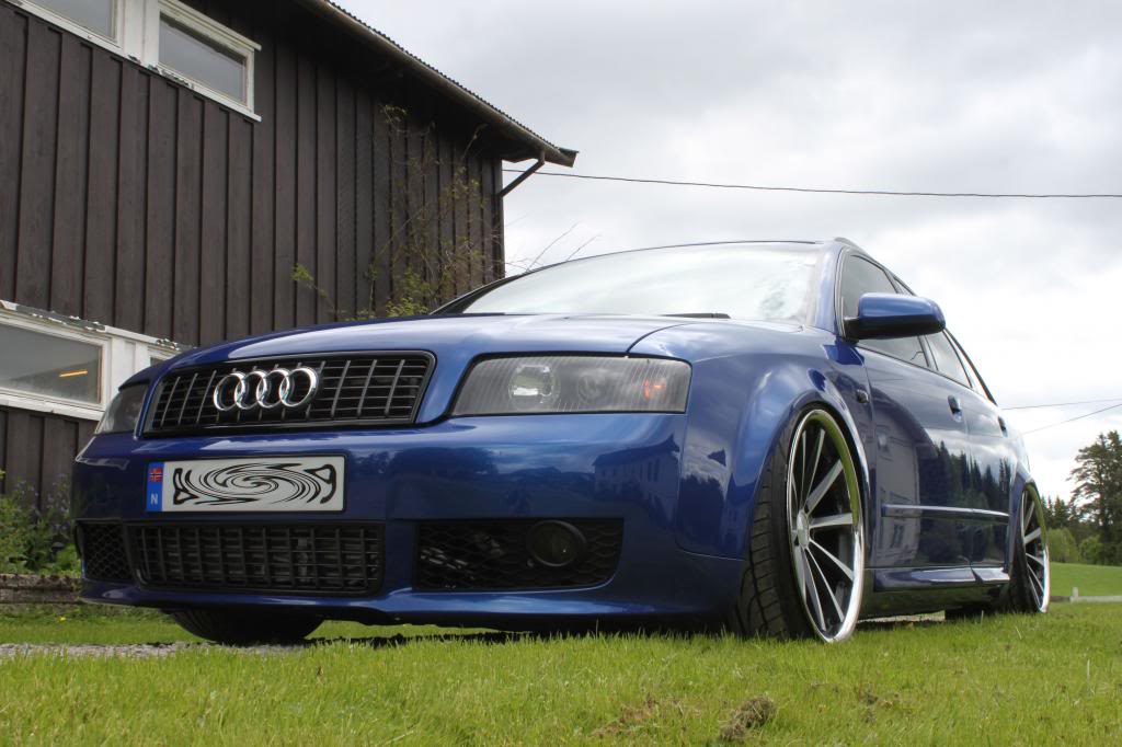

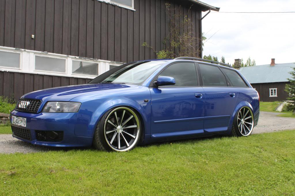

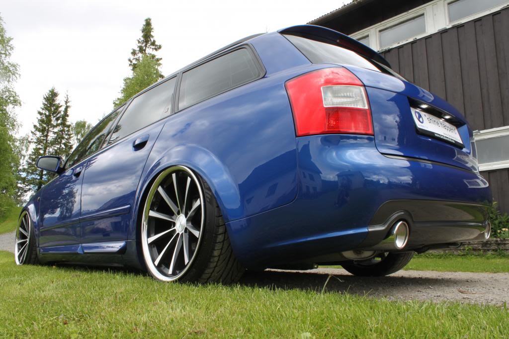

Etter litt småting som gummi/plastfornyer på det som var, samt ny rens og forsegling av ruter var det klart for litt ferdigbilder. Selvfølgelig klarte ikke sola å holde seg fremme i 20 min til så jeg fikk ferdigbildene i sola, men men...
Kjørt ut fra verkstedet i "jobbmodus"
Og ned i "fotomodus" ;) Heeelt greit med luft.
Eier ble igjen storfornøyd, og du kunne vist telle resten av bilene som var utstilt på Nordic Stance på Fredriksten festning i lakken ifølge eier ;)
