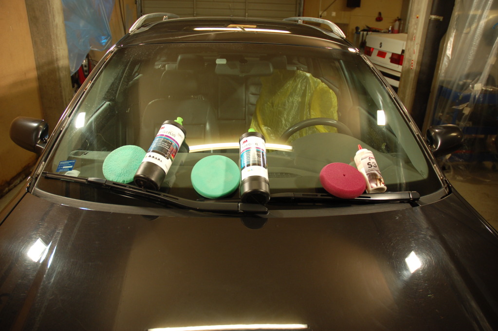

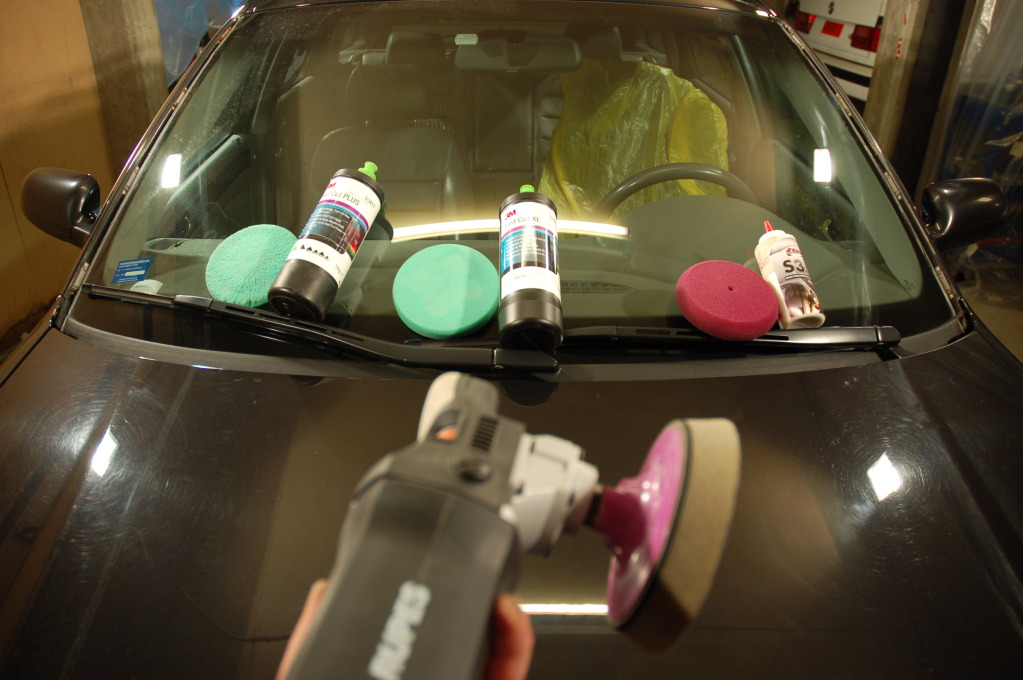

Her ligger kamphanene klar til dyst:
Jeg brukte grønne 3M puter på 3M-polish og lilla Scholl på S3Gold.
For ordens skyld ble det brukt en Rupes roterende til denne testen:

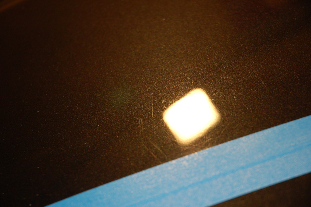

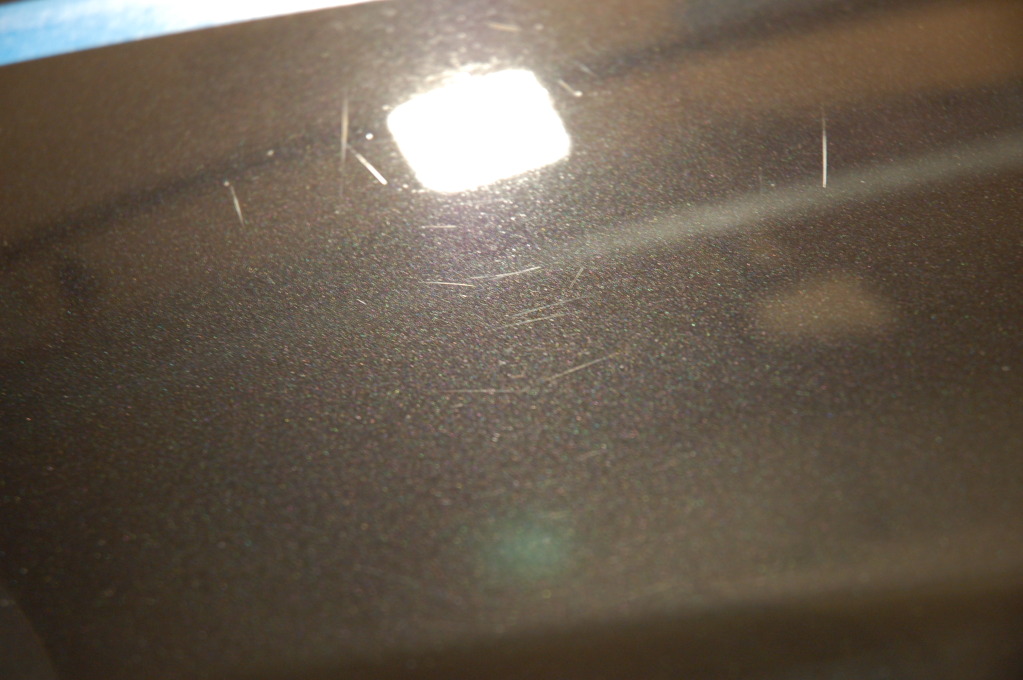

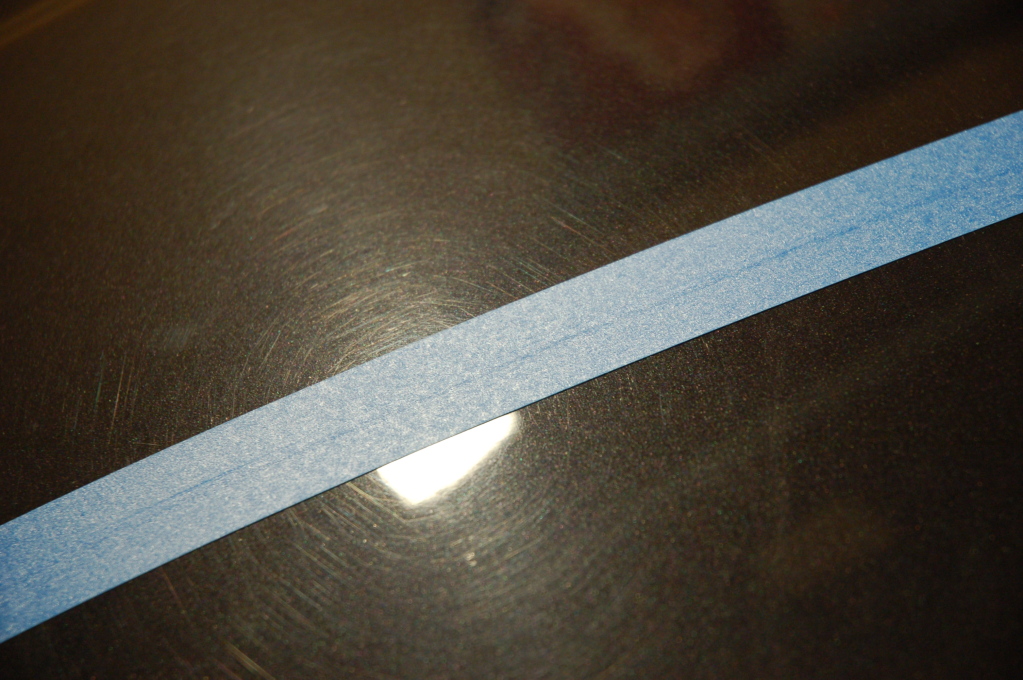

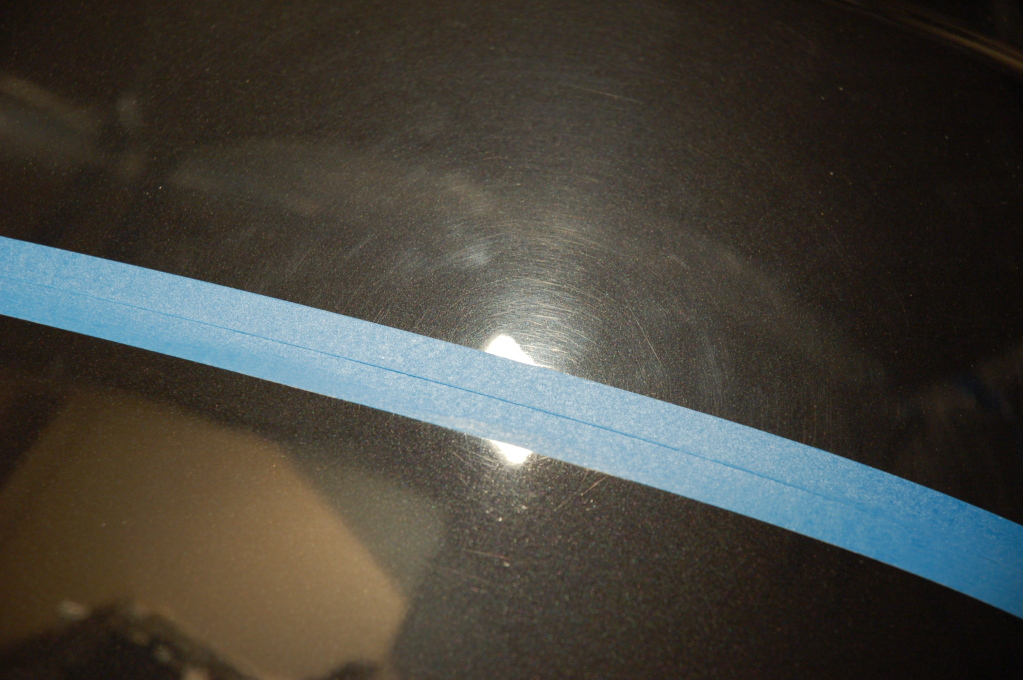

Her er etpar før-bilder for å vise panelets tilstand:
Jeg begynte med FCP, doserte 4 erter, spredde på lav fart og deretter kjørte jeg ned polishen på ca 1800rpm. Gikk deretter rett av når polishen flashet. Dette ble resultatet etter første pass:
Deretter ladet jeg med den nye 3M Fast Cut XL, kjørte den på samme måte og ikke minst; samme kjøretid. Da ble resultatet dette etter første pass:
Observasjonen her, var at FCP tok mer på tilsvarende kjøretid, og at XL måtte ha lengre kjøretid for å oppnå samme resultat. XL støver derimot veldig mye mindre enn FCP og kan kjøres lengre.

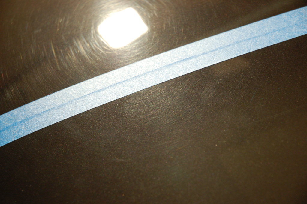

Etter to pass med XL, så panelet slik ut. Korrigert i bunn av bildet, ukorrigert i topp:

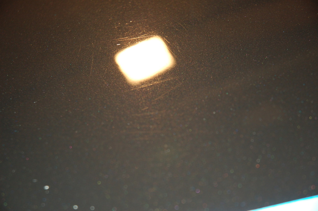

Av denne tok jeg dessverre ingen bilder etter første pass, men her er et bilde etter to pass:

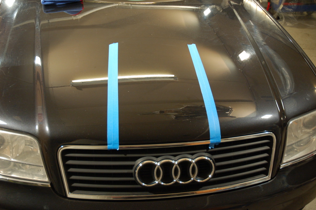

Her er et oversiktsbilde, som viser hele panelet. Jeg kjørte FCP på venstre side, XL i midten og S3Gold til høyre.
