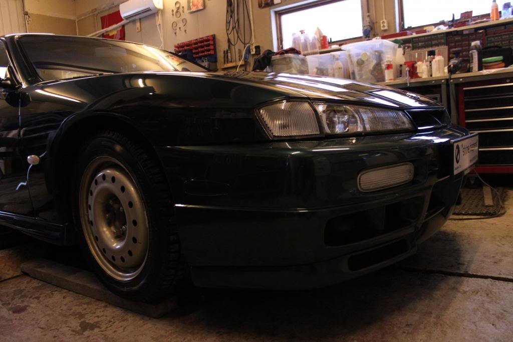

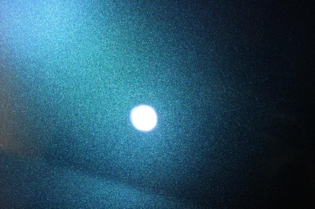

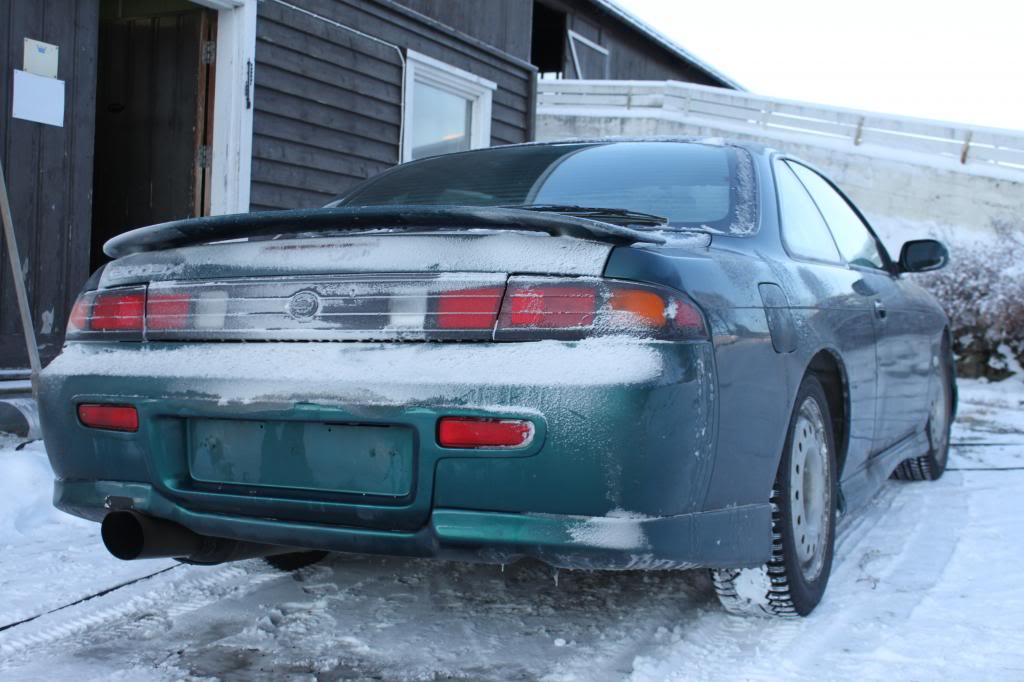

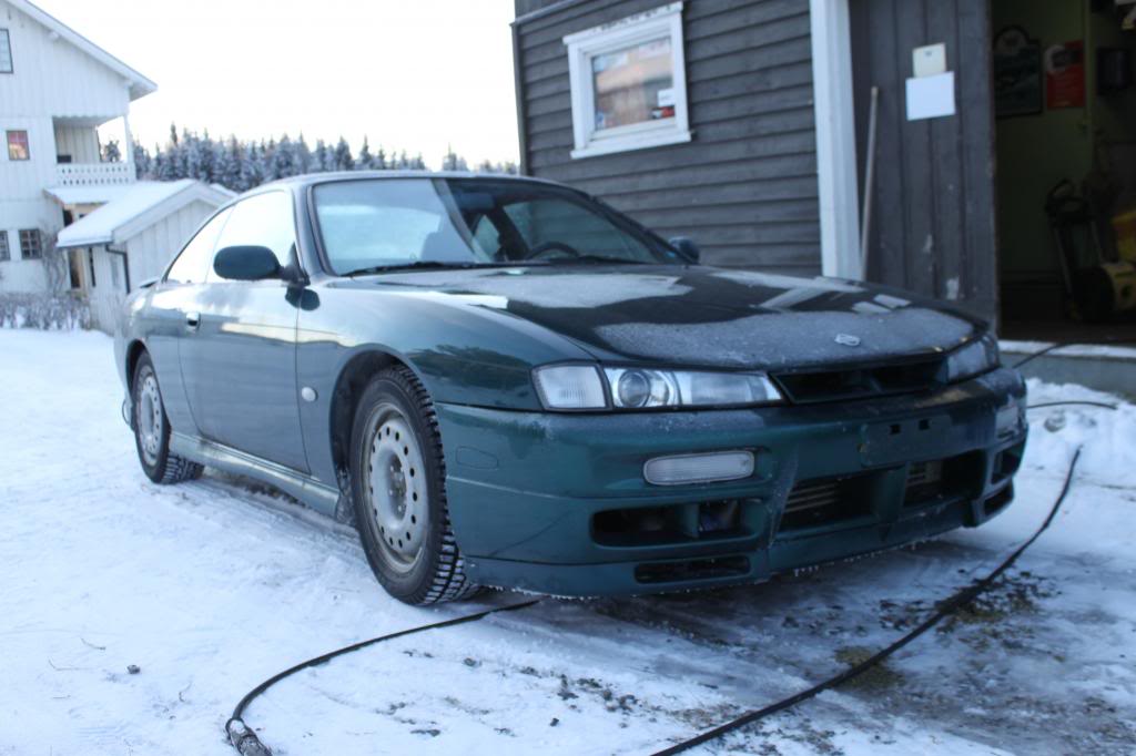

Bilen det er snakk om er som sagt en 200SX. Eieren hadde ganske nylig kjøpt den, og ville gi lakken et løft. Møtte eieren så jeg kunne inspisere bilen, og i et ganske dårlig lys fra en LED lykt kunne jeg konstatere at det nok var en 2-steg som måtte til på denne for å få det bra. Eieren bruker den om vinteren også, så han ville gjerne gi den en god beskyttelse som holdt gjennom vinteren. Dermed falt valget på Gtechniq sin lakkforsegling C1.

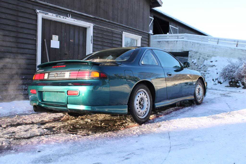

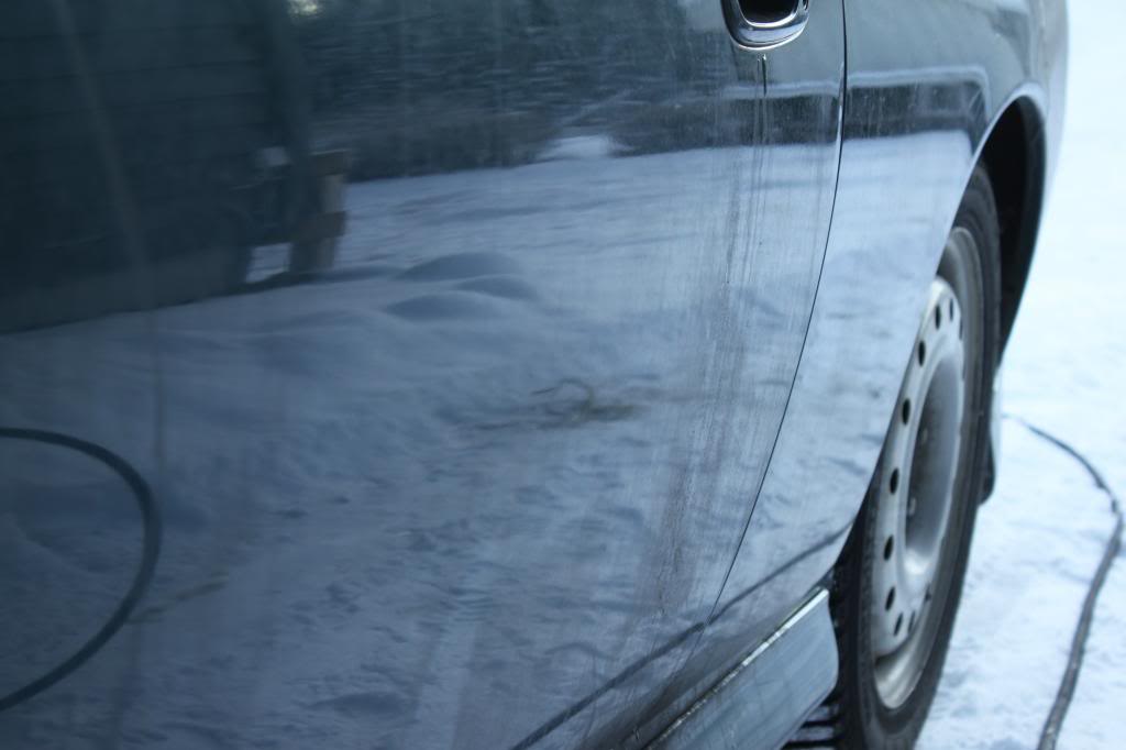

Når den avtalte helga kom var det fint vær, men kaldt ute. Så det ble ikke så mange bilder av vaskeprosessen. Denne prosessen bør uansett være ganske kjent for de fleste her inne ;) Den bestod i korte trekk av avfetting og skum i flere omganger, med surfex, Prickbort, autofoam osv, før håndvask med 2BM og CG W+G i bøtta. Bilen ble så flushet over med vann, før den ble kjørt opp i verkstedet for clay og tørk.

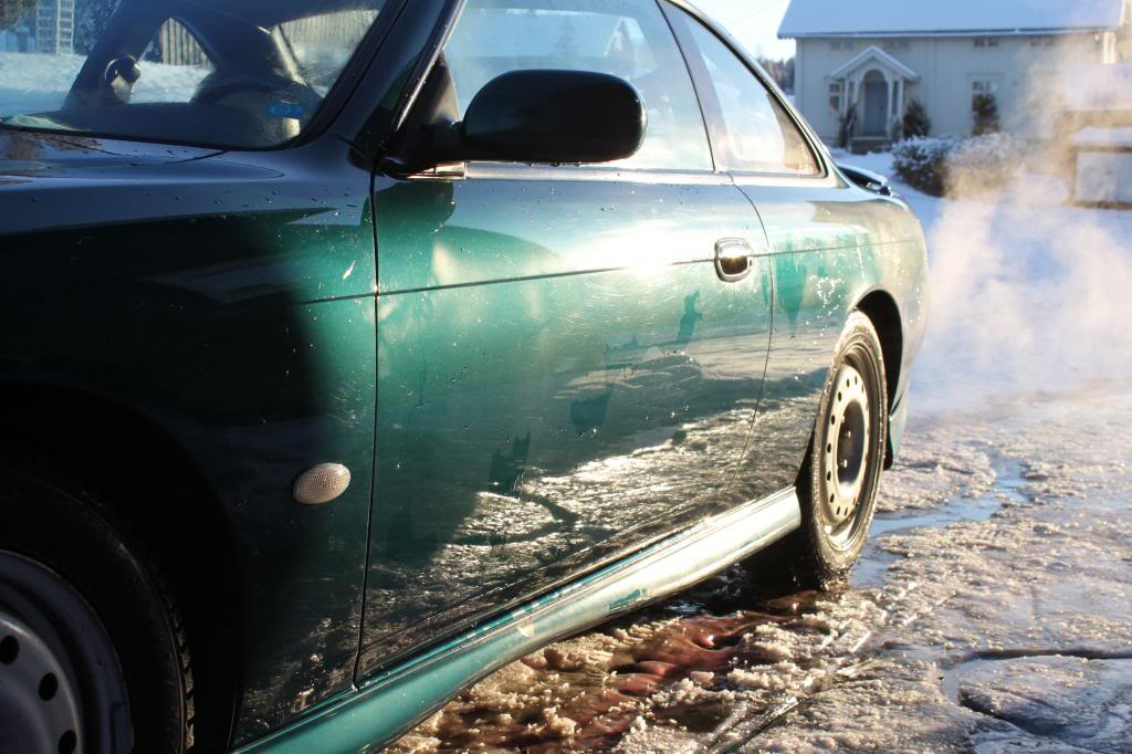

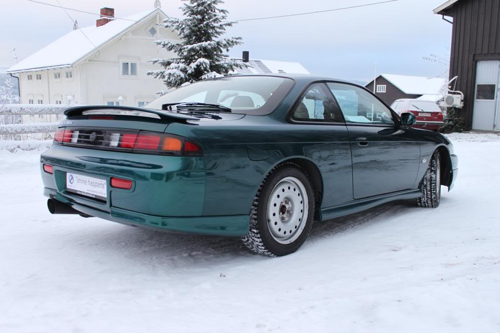

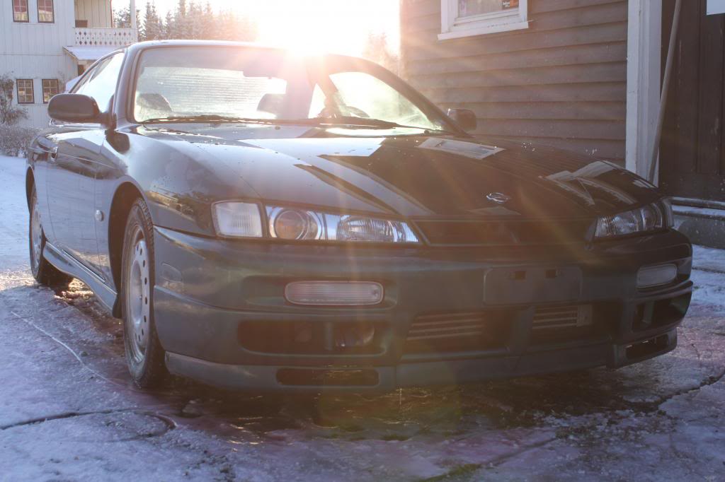

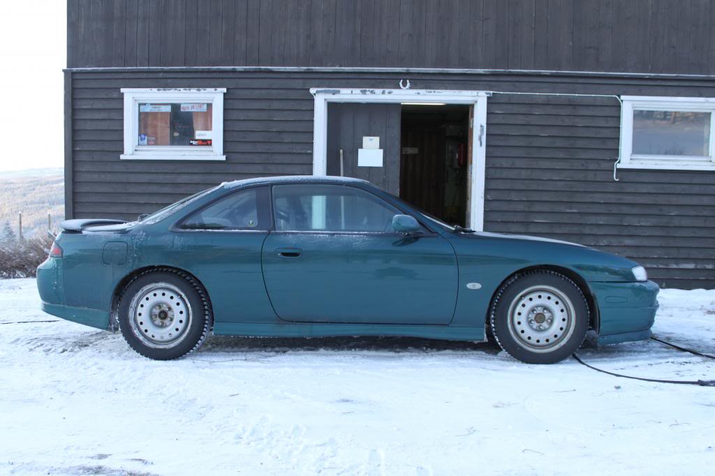

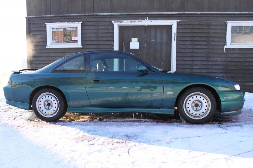

Bildene er som dere ser kun før og etter vask:

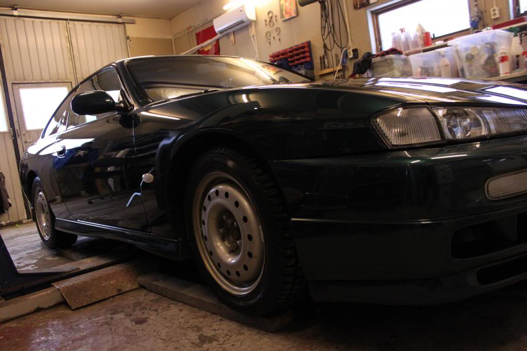

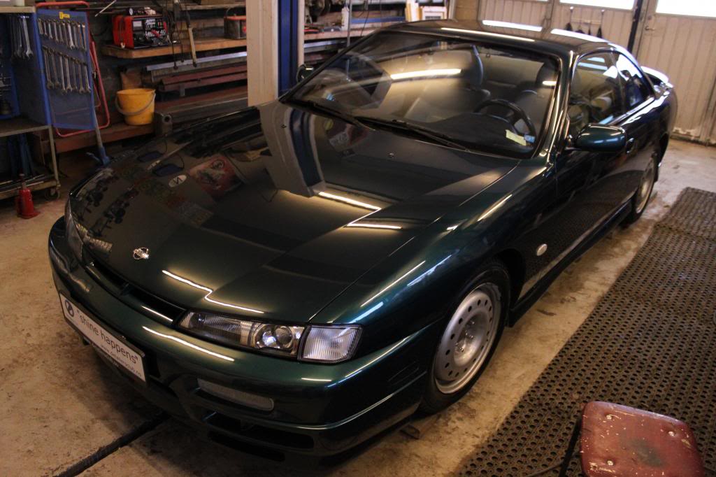

Etter bilen var clayet og tørket ferdig lot jeg bilen få stå til dagen etter for å være sikker på at alt vann hadde tørket.

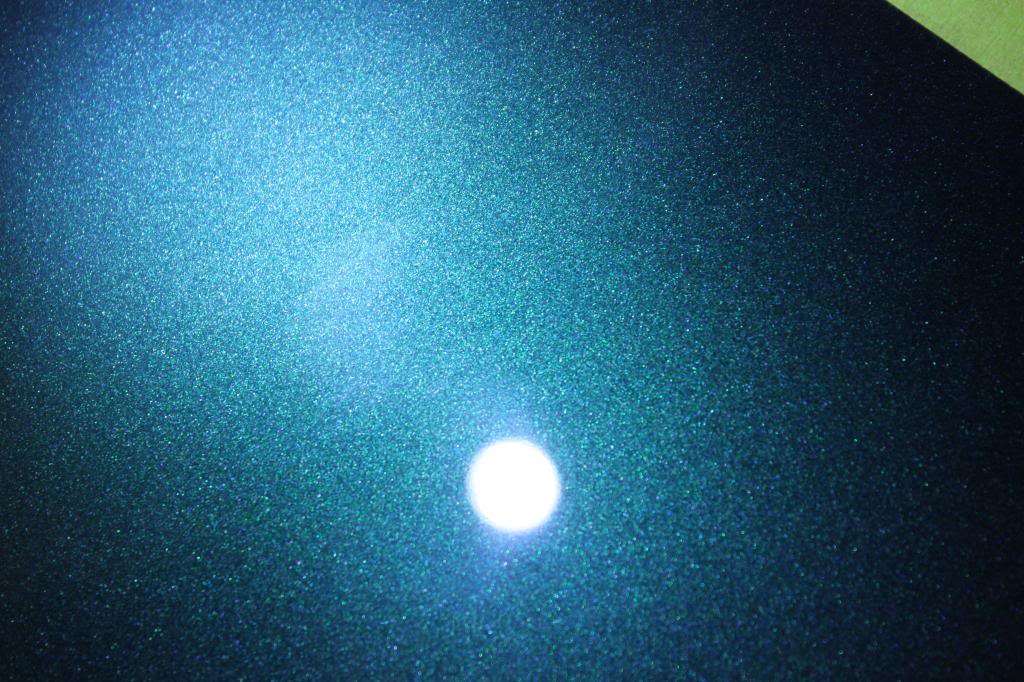

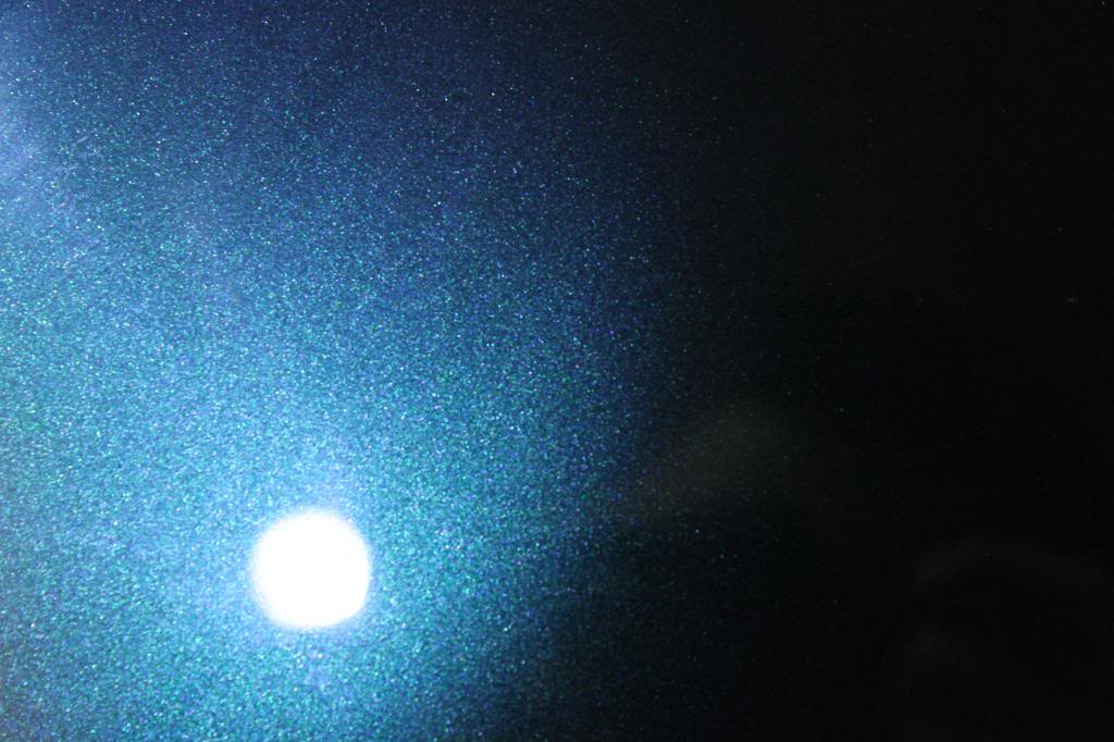

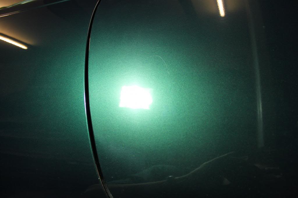

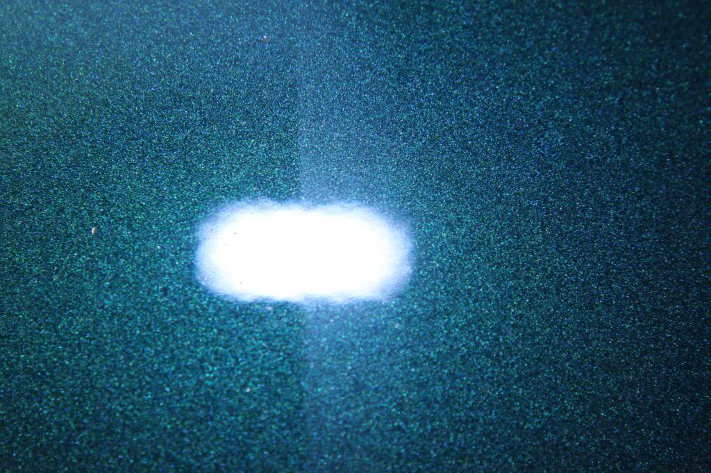

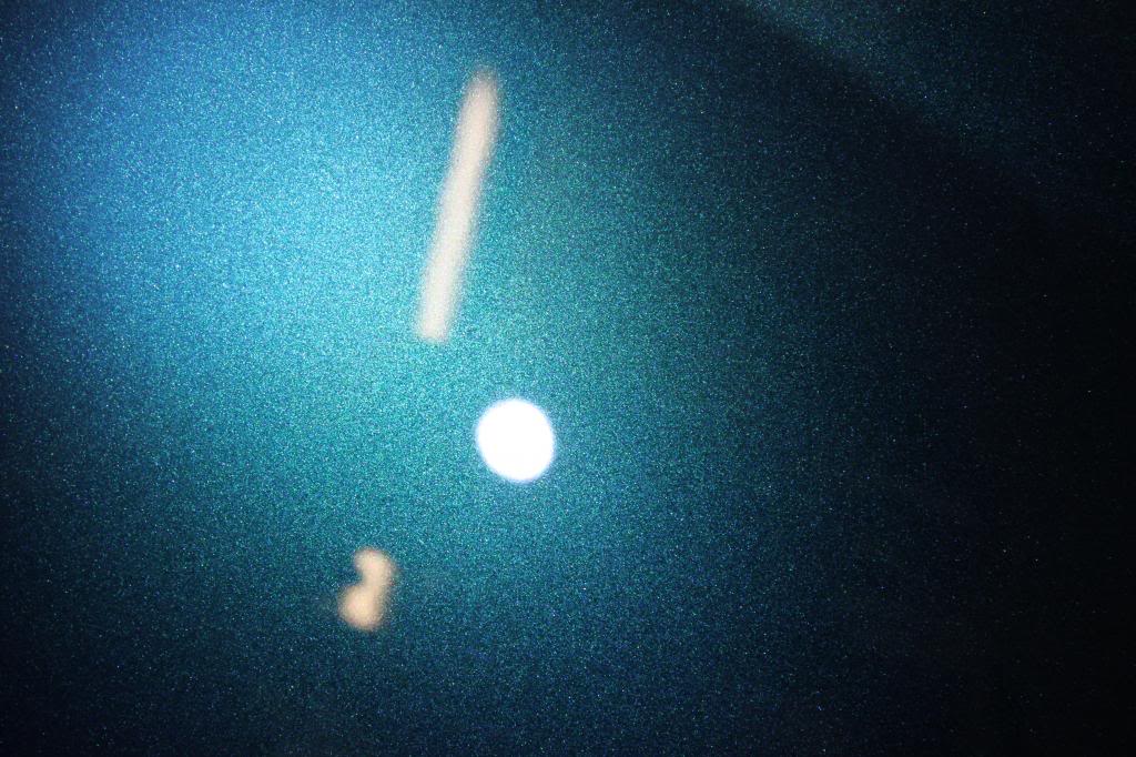

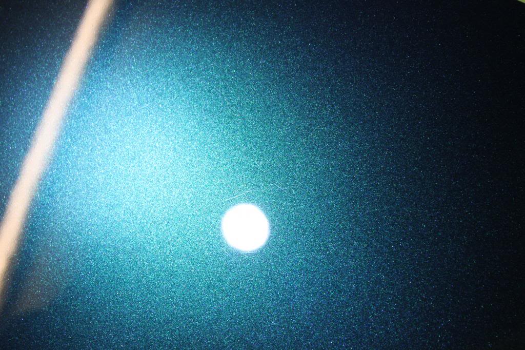

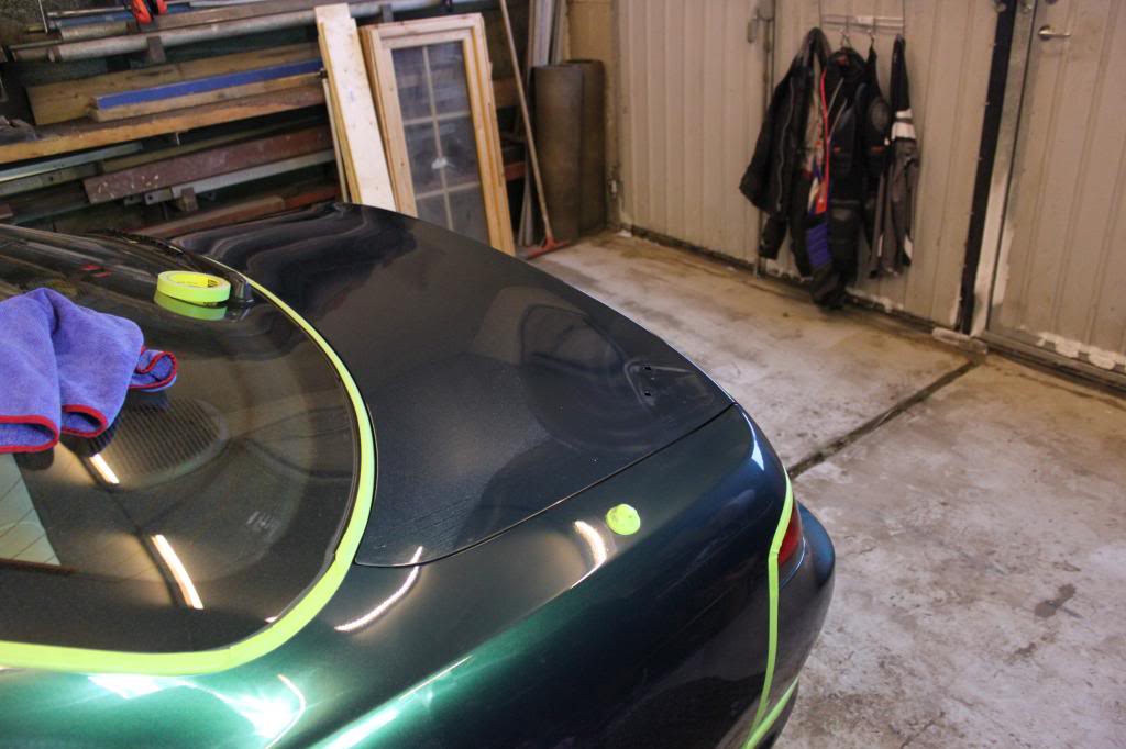

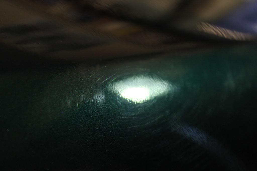

Dagen etter var det tid for å sjekke lakktilstanden.

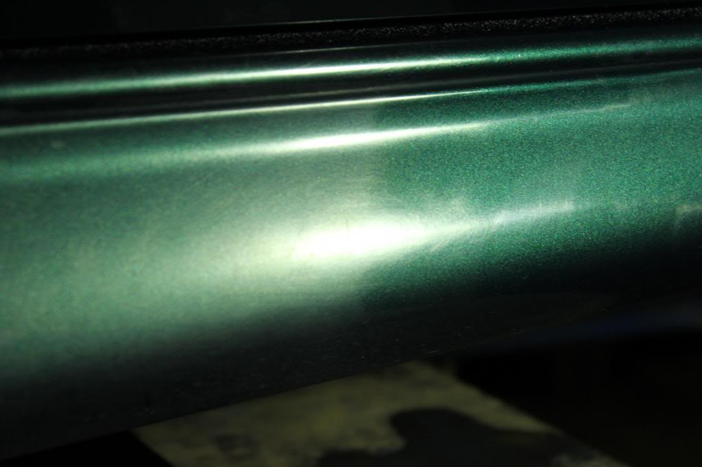

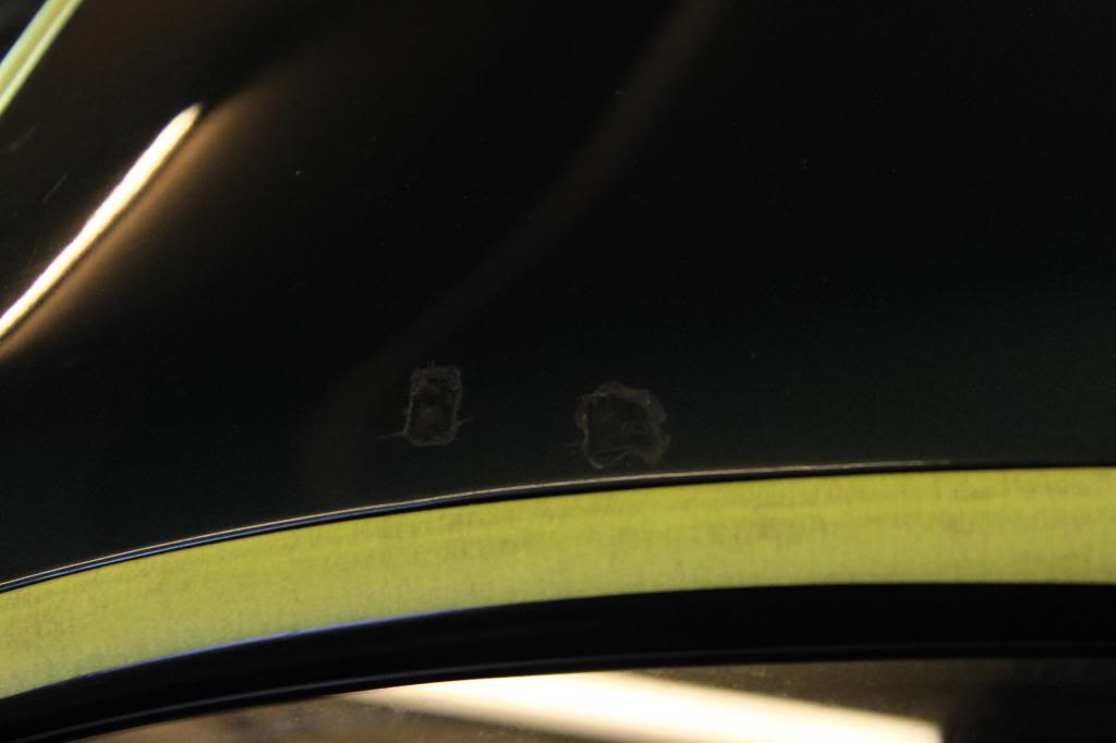

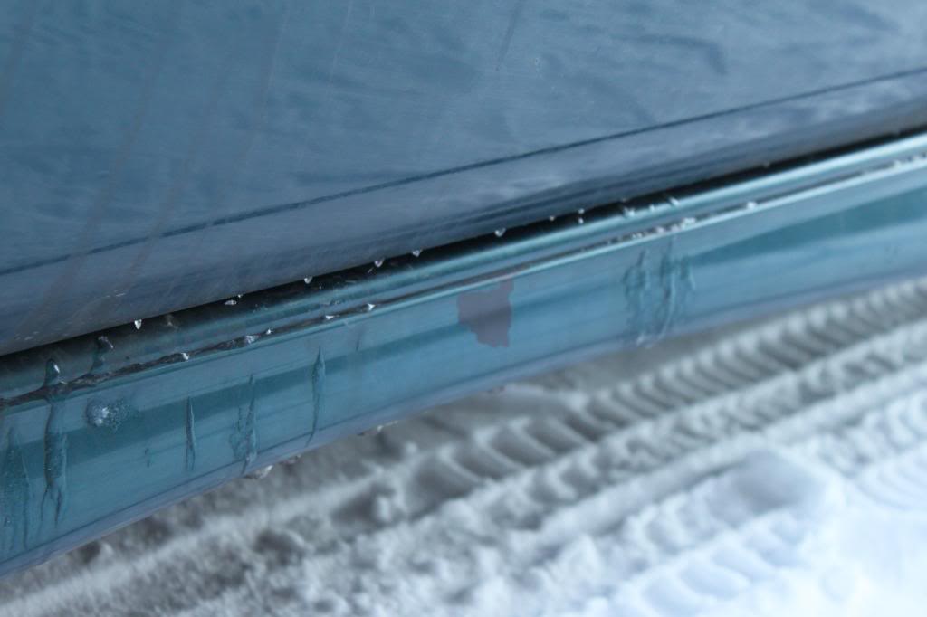

Eier hadde kommentert disse merkene når jeg så bilen første gangen. Dette var dessverre så ille grunnlag at jeg ikke hadde noe tro på å få det bra uten omlakkering. Ser ut som et dårlig forsøk på rustutbedring...

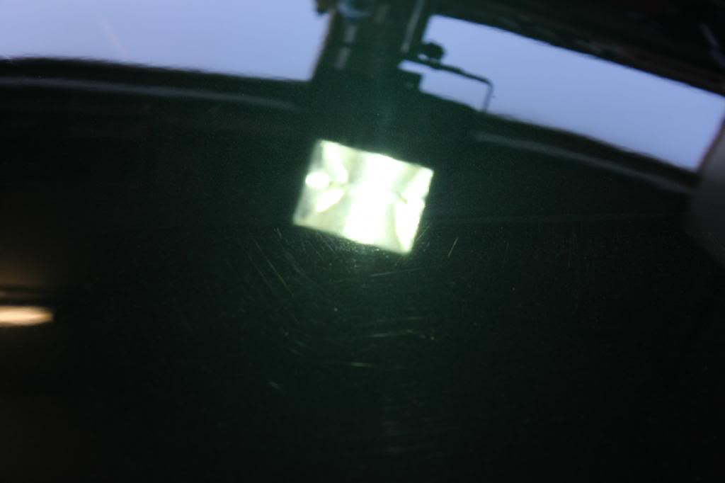

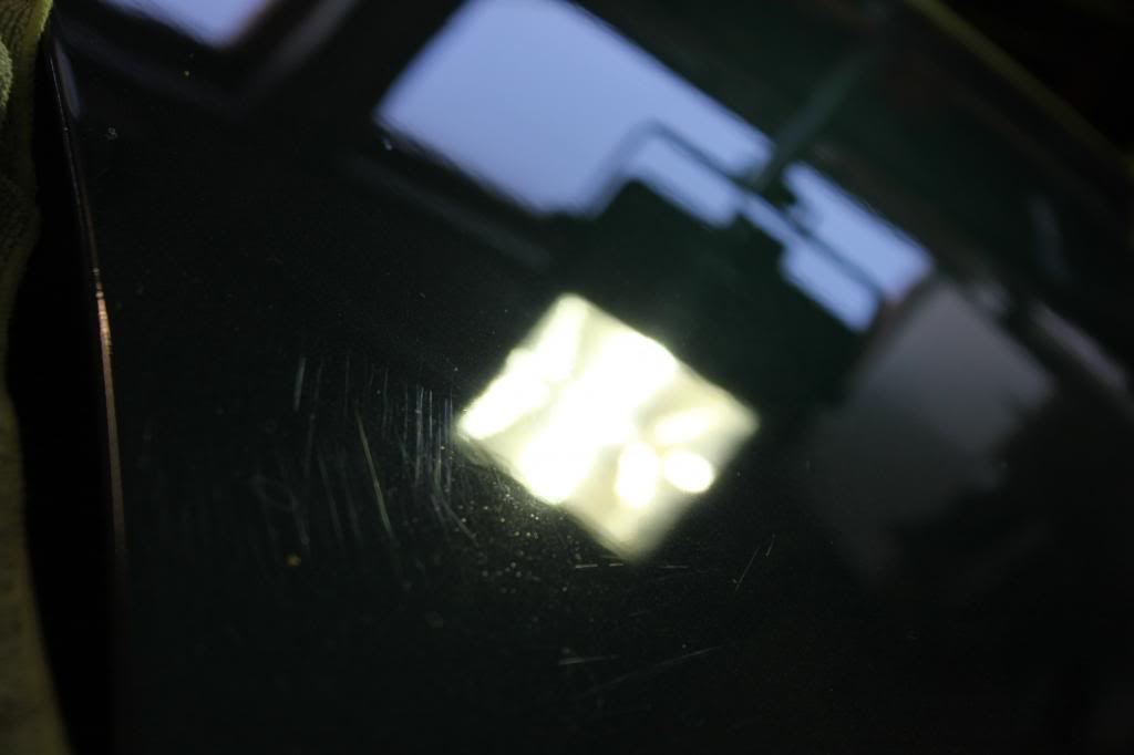

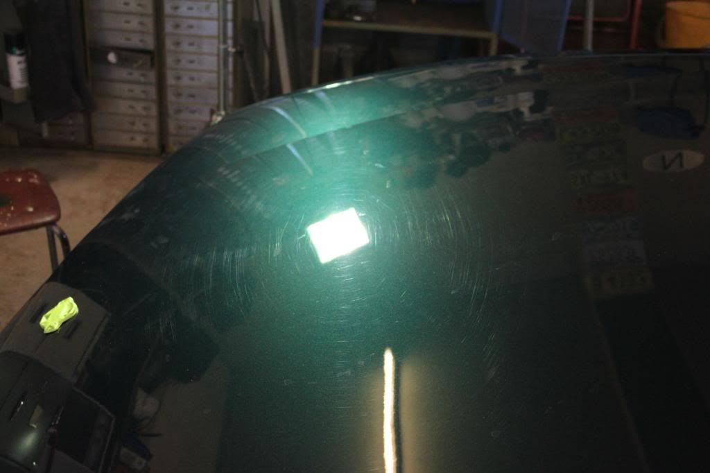

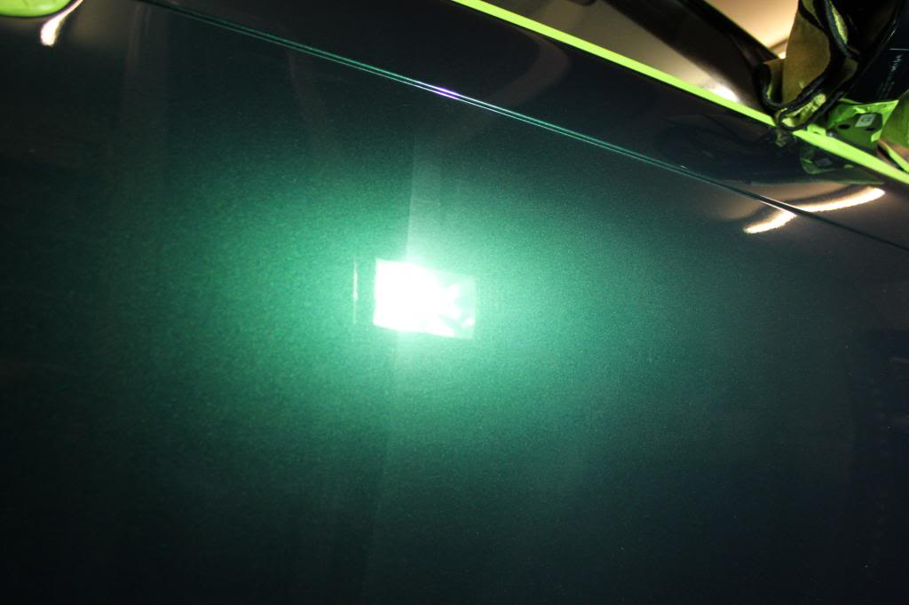

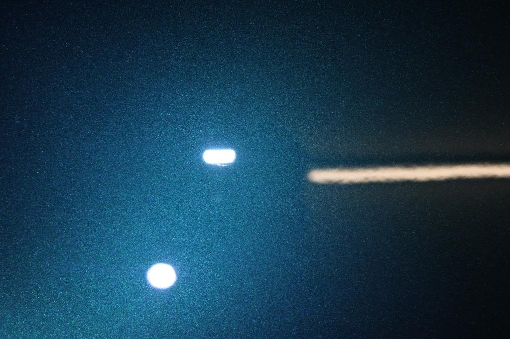

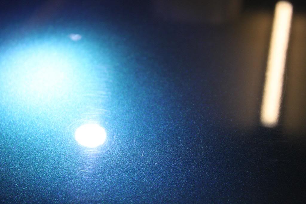

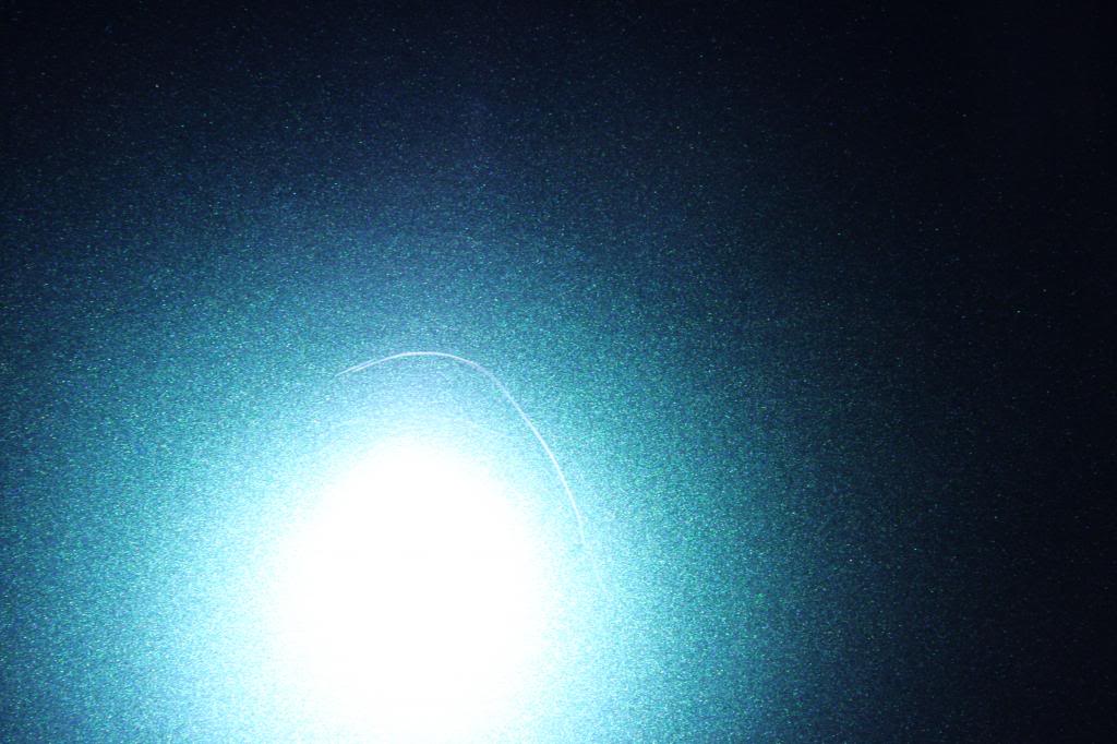

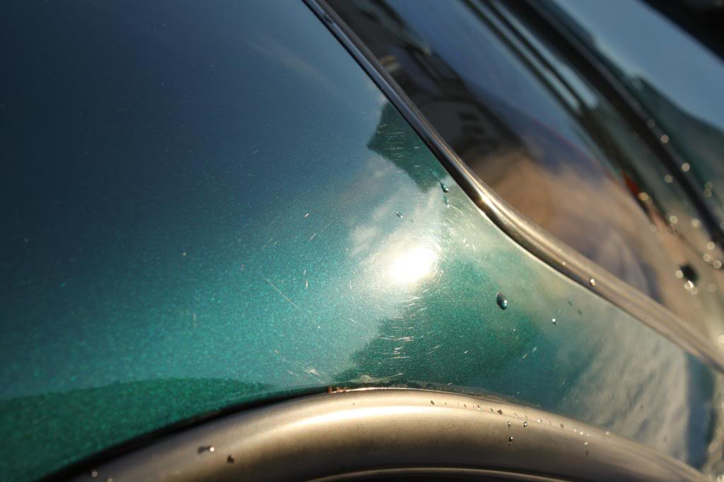

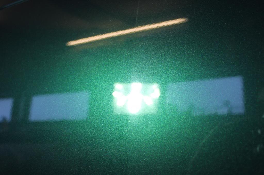

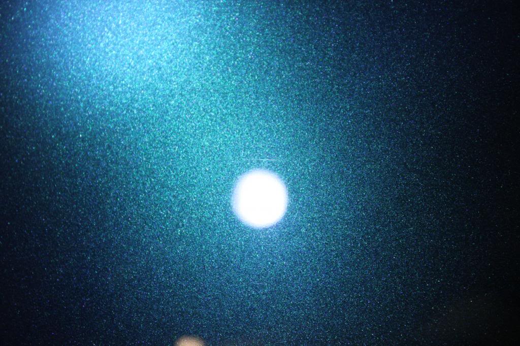

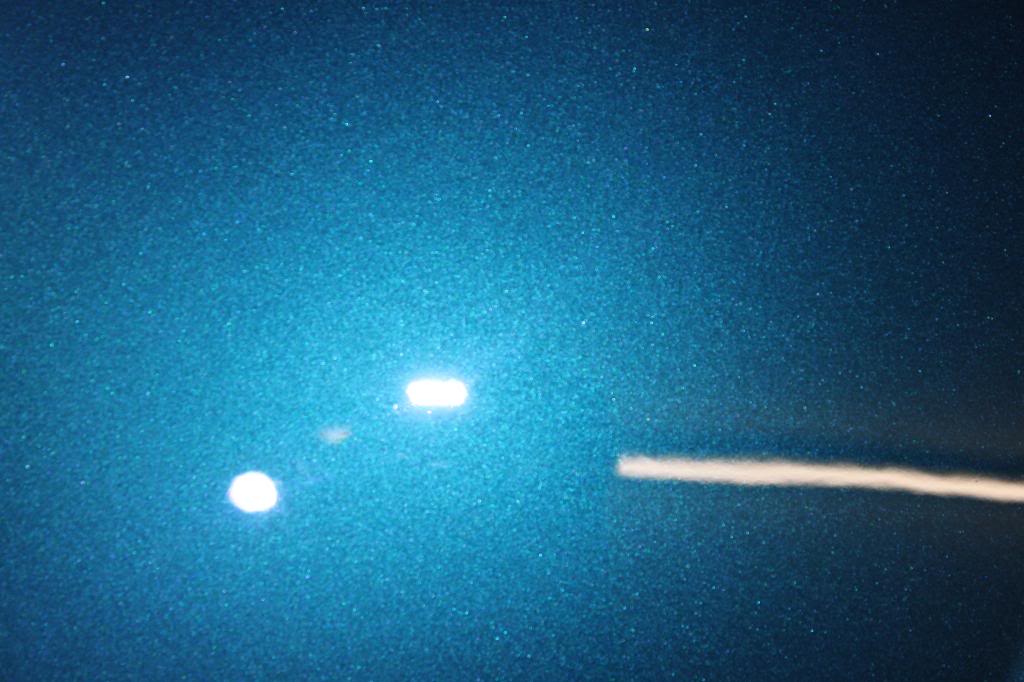

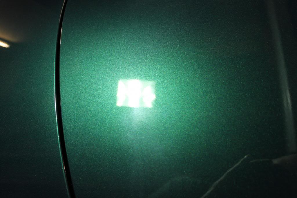

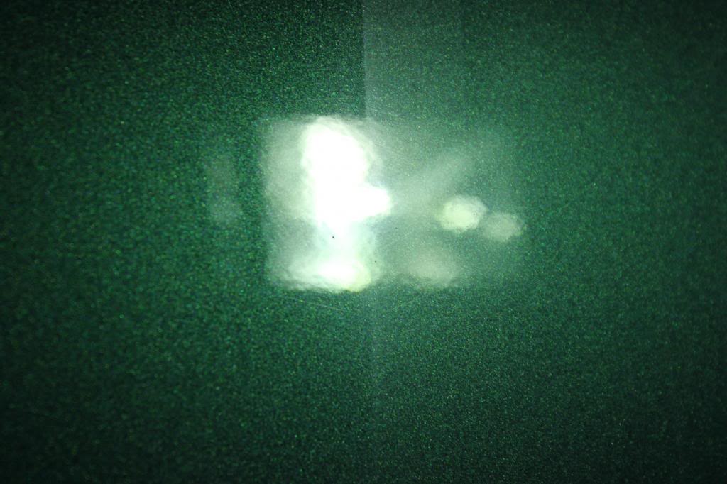

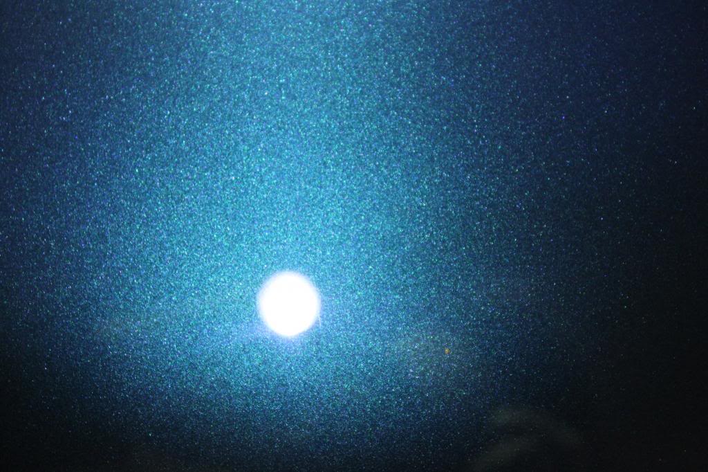

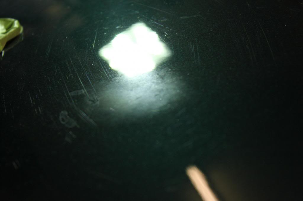

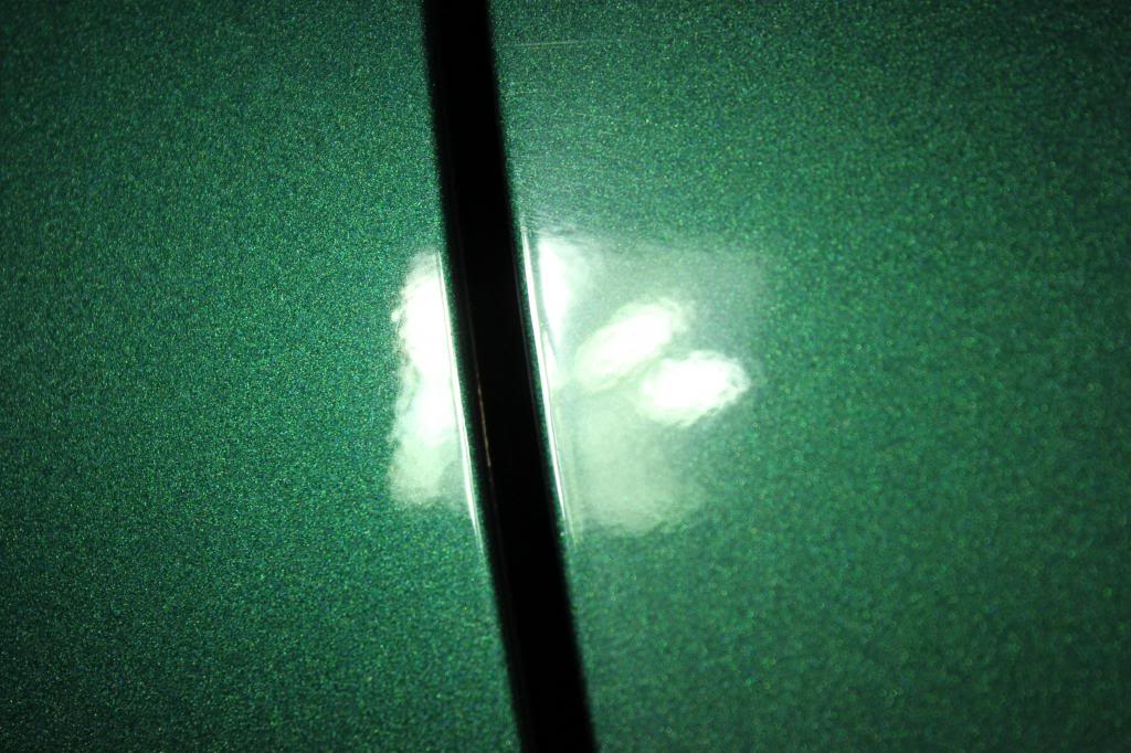

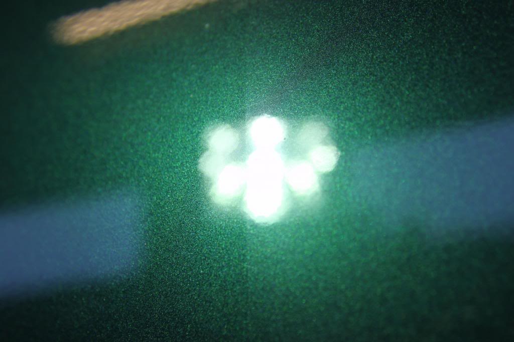

Som dere ser var det litt div å ta fatt på her. Alt fra enkle vaskeriper til etset lakk fra fuglebajs. Neste steg var å sjekke hvor mye lakk jeg hadde å jobbe med.

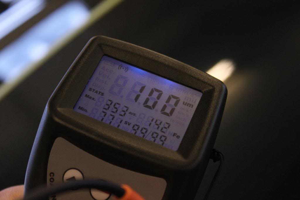

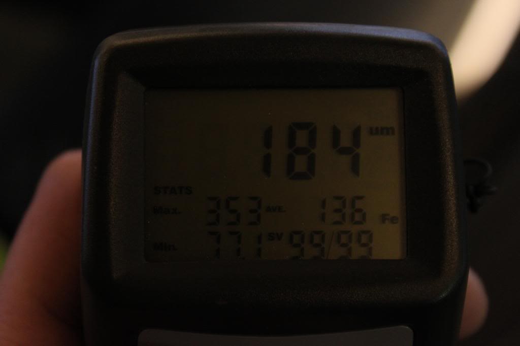

Litt av hvert her også... Alt fra 77 til 353 my fortalte meg at noen av panelene var omlakkert, og noen steder burde jeg være spesielt obs.

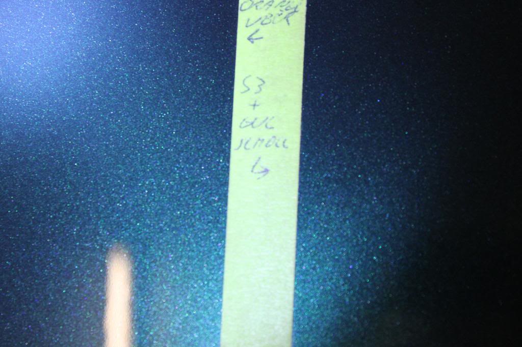

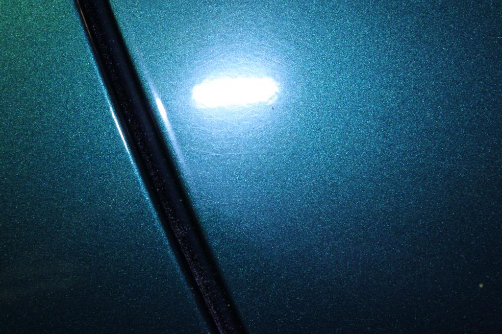

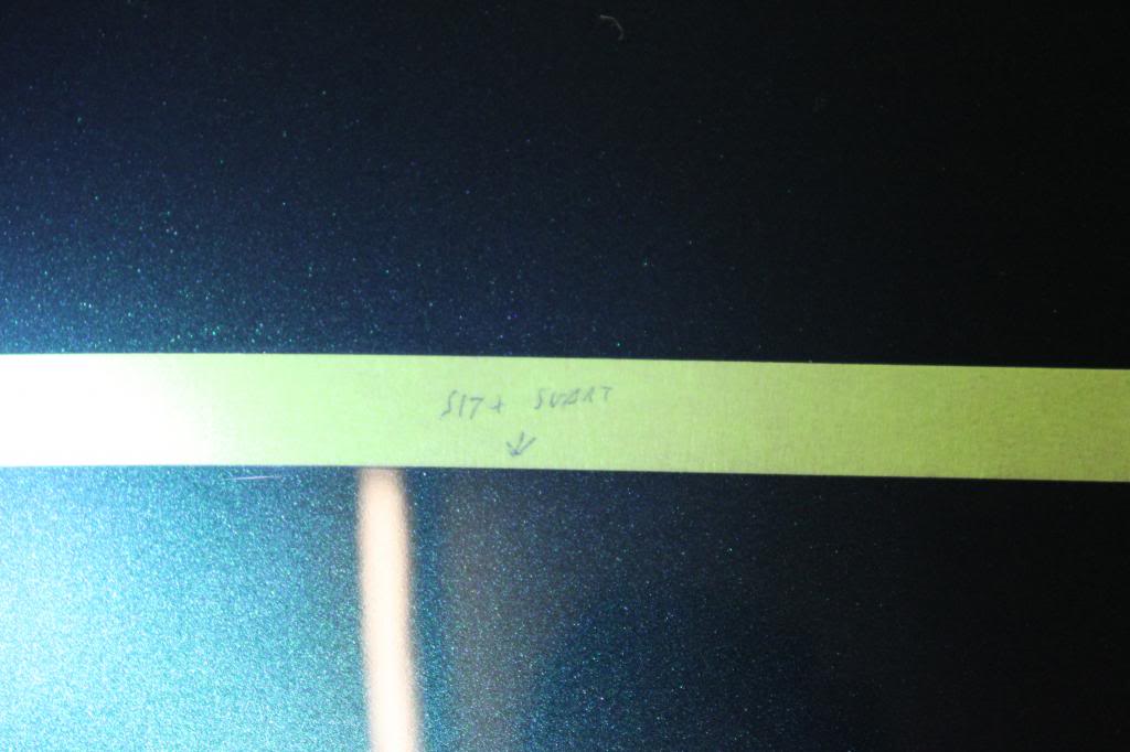

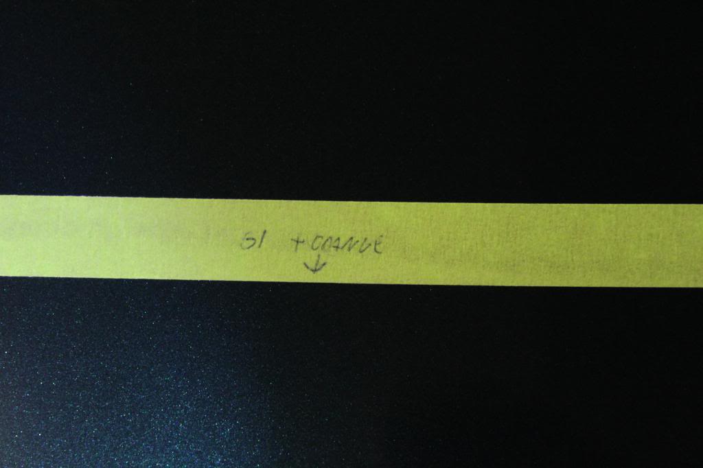

Så combotest:
Startet med Gtechniq G1 og orange pad

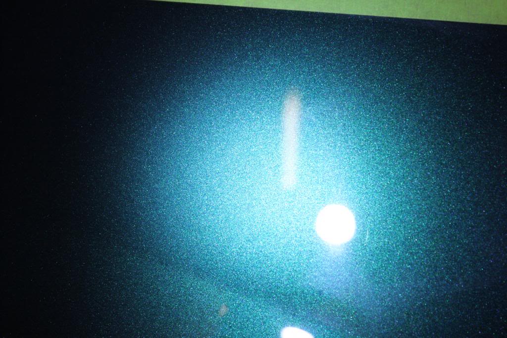

Bra, men litt å hente på dypere riper.

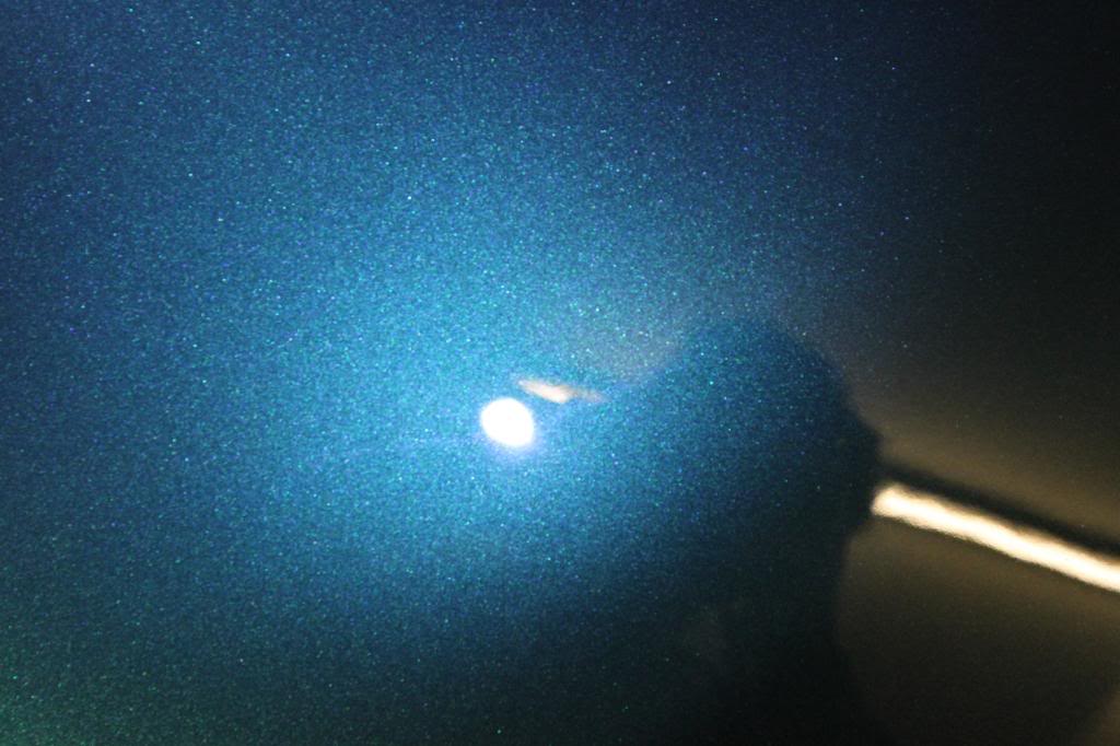

Scholl S17+ og svart pad
Også ganske bra, men manglet litt.
S3 på gul Scholl
Dette la igjen litt vel heftige kjørespor.

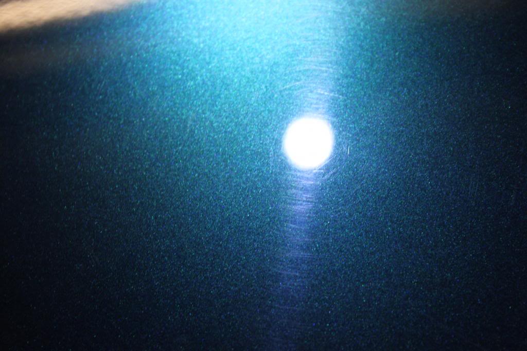

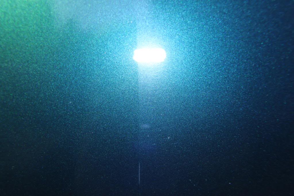

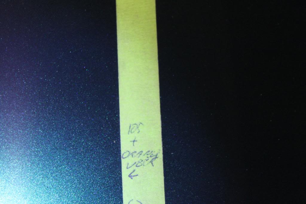

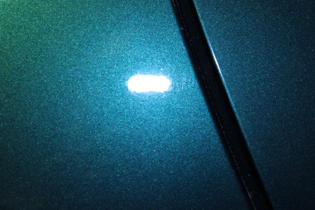

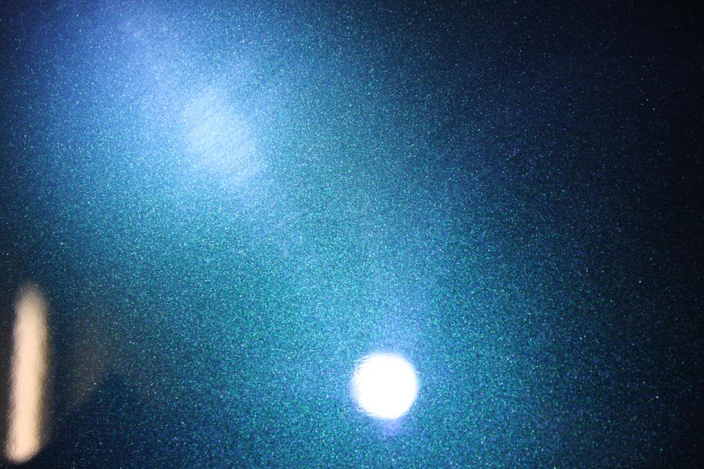

Megs MG 105 på orange uber
Her ble alle vaskeriper borte samt de fleste RDS.

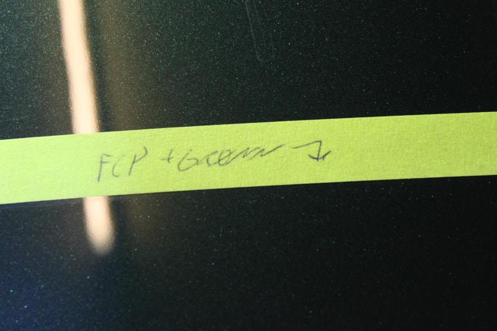

Men bare for å teste om 3M FCP kunne gi et bedre resultat kjørte jeg den en runde på grønn 3M pad.
Denne comboen la også igjen litt vel mye kjørespor.

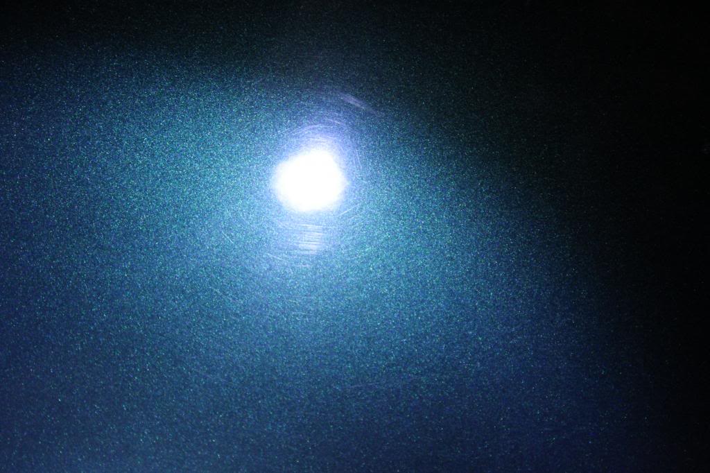

Dermed falt valget denne gangen på 105 på orange uber. Som regel på denne måten:
1 runde laveste RPM spre,
3-4 harde runder på 15-1800 RPM,
1 runde medium press 1500 RPM,
rett av.

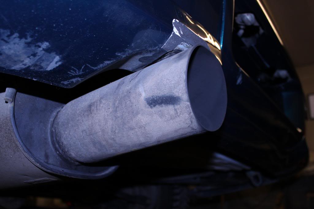

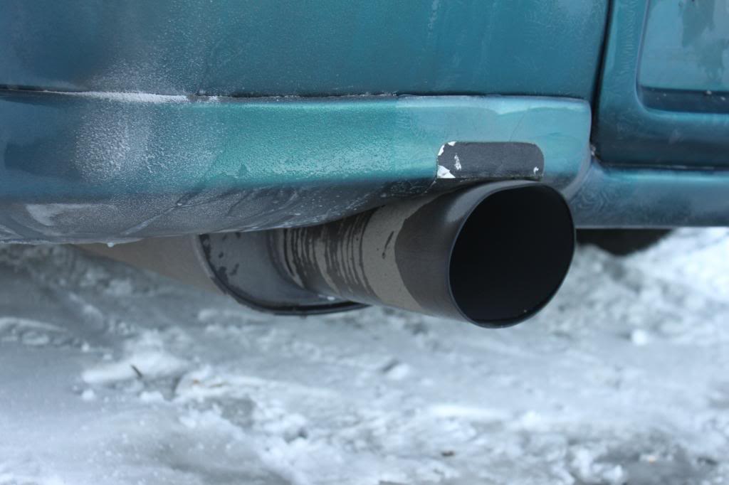

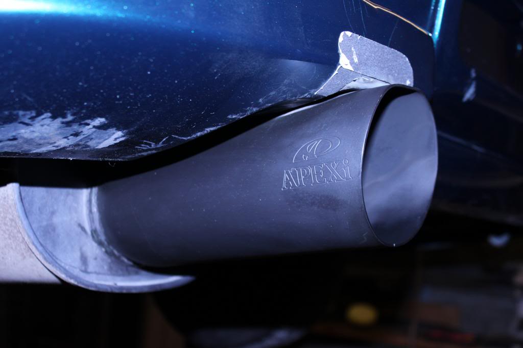

Eksosen var i matt svart, så den ble polert for hånd med Megs metal polish som ikke inneholder slipemidler.

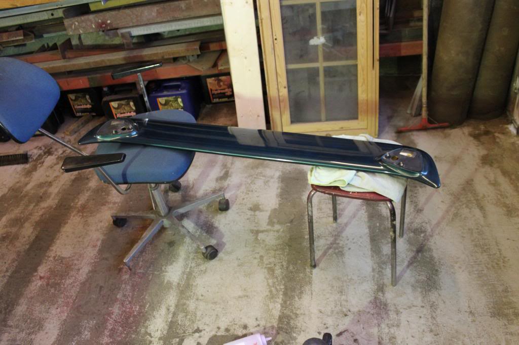

Vingen ble demontert så jeg kunne komme til under.

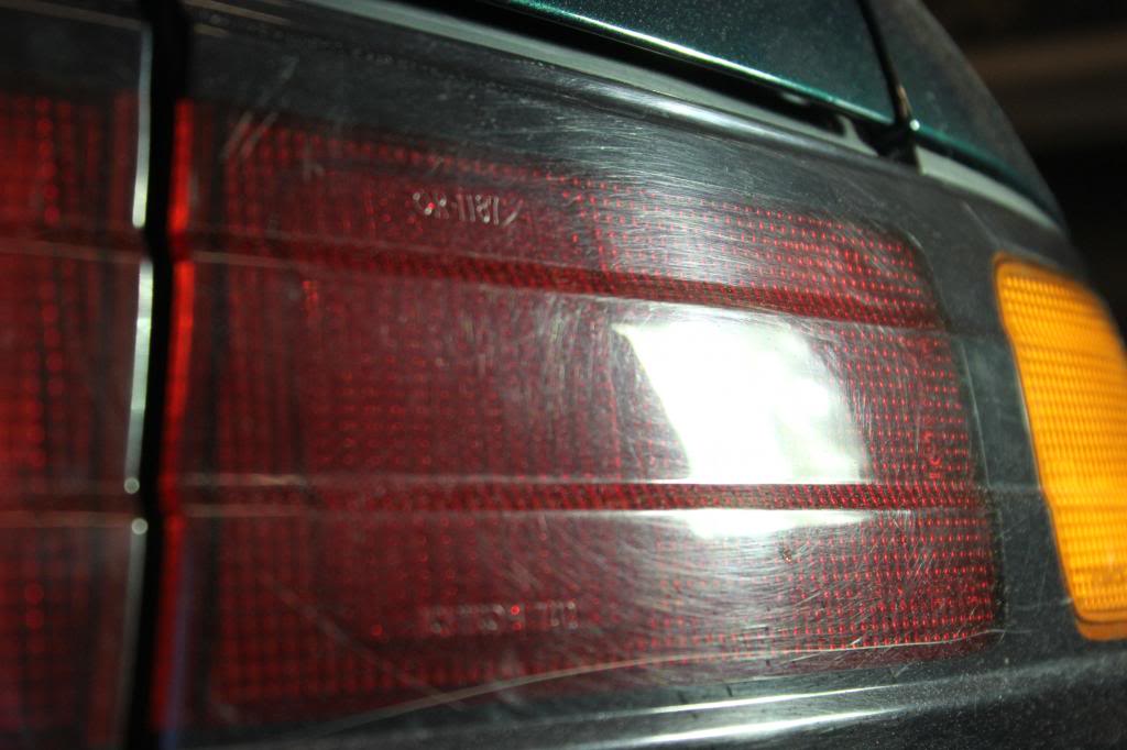

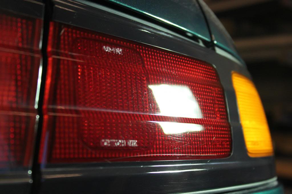

Lyktene fikk samme combo som lakken, men litt mindre press og lavere turtall.

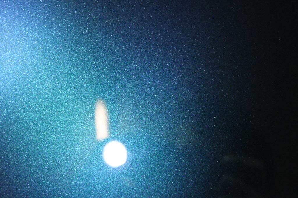

Så var det ut på ghostbusting...

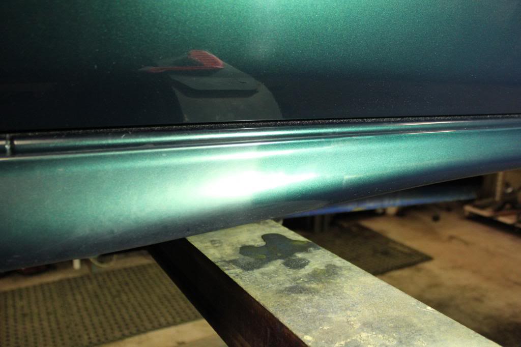

En runde med S30+ og grønn uber pad hamlet opp med dette :)
Bilen ble så grundig rengjort med Megs Final Inspection og mf, før plast, glass og dekk fikk sin obligatoriske runde med egnede midler.

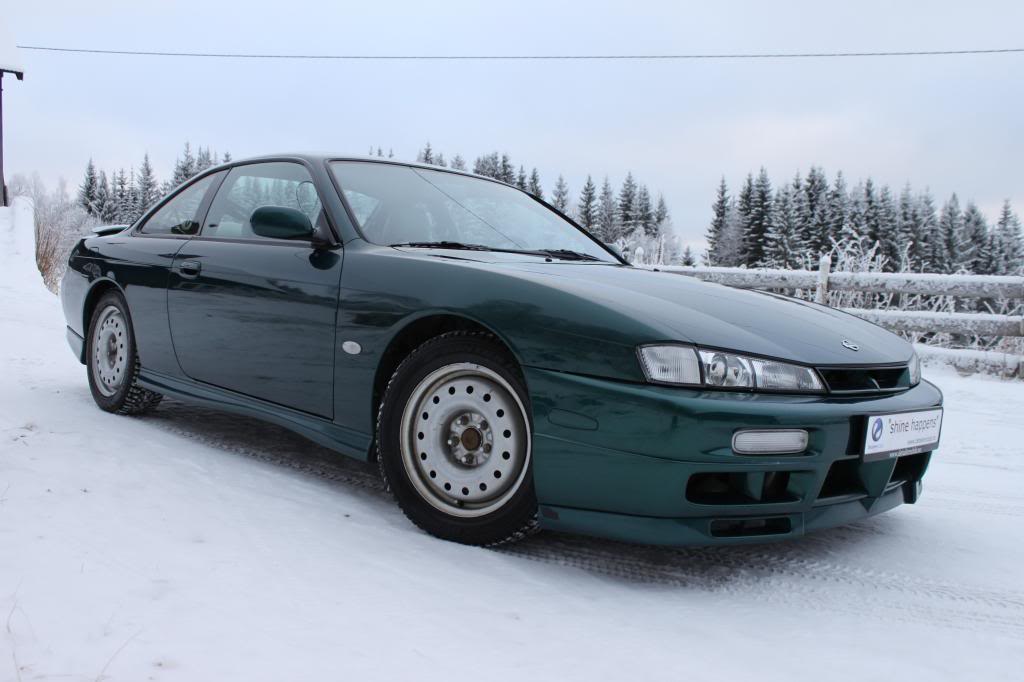

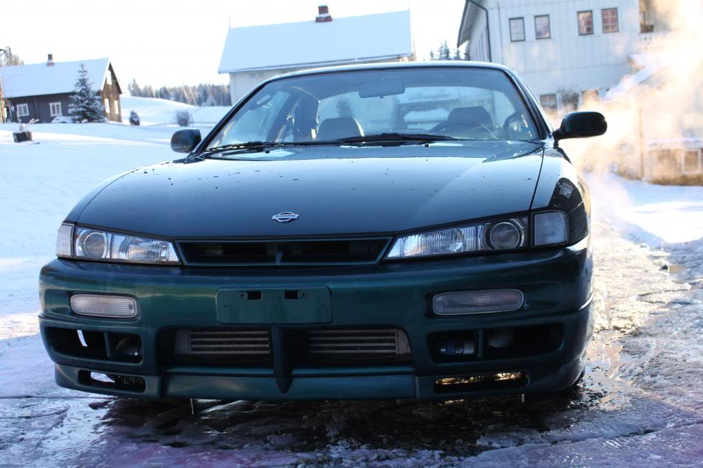

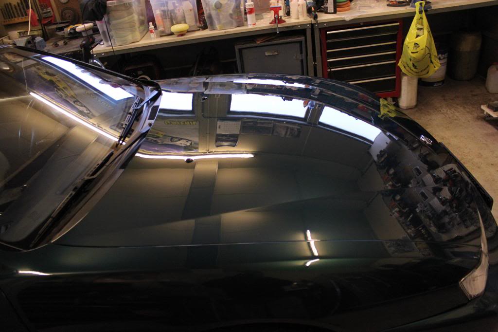

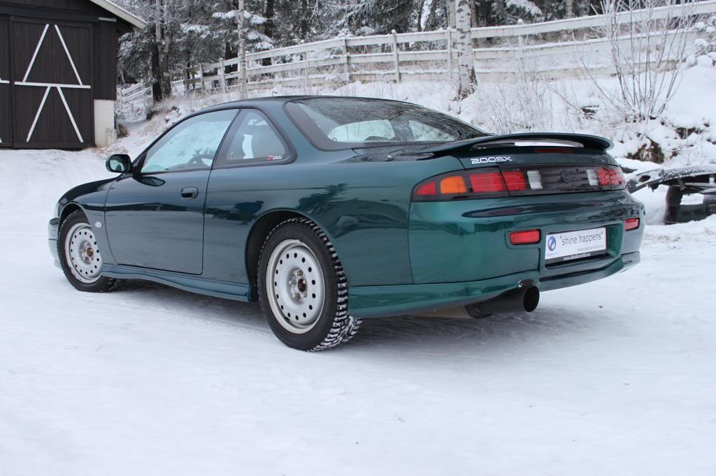

Resultatet etter ca 28 timer i garasjen i løpet av helga ble slik :)
Eieren var godt fornøyd med jobben, og jeg var godt fornøyd med helga. Så da var det bare å grave seg ned i skole igjen...

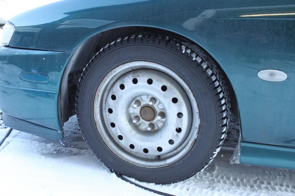

Fin jobb på fin bil. Har tatt en lik bil, VELDIG myk i lakken ; :rolleyes: De felgene :wub:
Takker ;) Denne var ikke så ille myk egentlig, og takk for det :P Vinterfelger som står på ja, så ikke det mest snasne ;)
