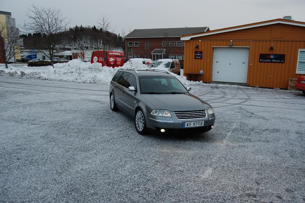

Torsdag kl. 17.10 satte jeg meg i bilen og vendte nesa først mot Oslo for å plukke opp han jeg er støttekontakt for, nemlig han her: ClearCoatChrister aka Fabian fra Frogner..
Vi var ute av Oslo i 19 tiden og selvfølgelig var jo veiene griseglatte så og si hele veien, så vi var ikke fremme før kl 04 om natta, men turen gikk radig oppover med mye moro..

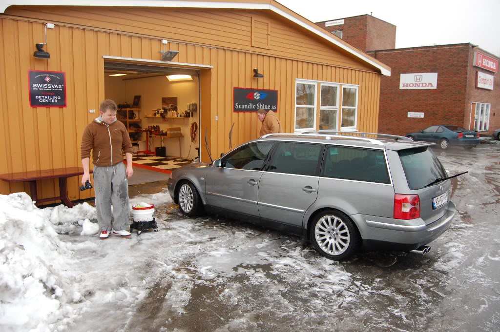

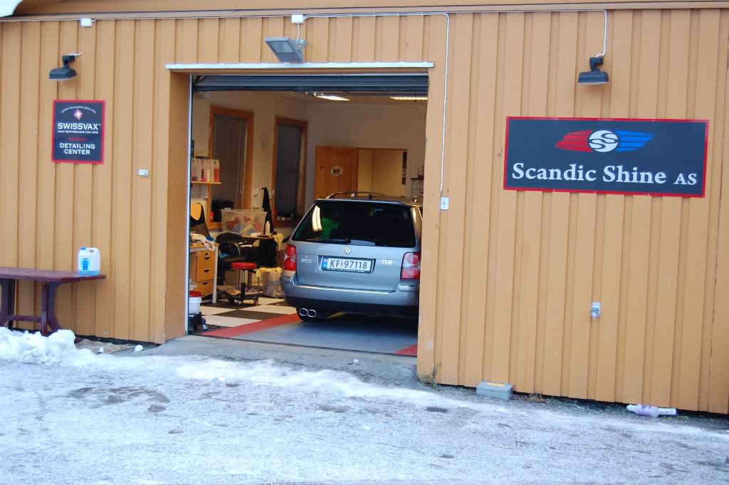

Fredag var det opp kl. 10.00 med påfølgende frokost og ned i SS sine lokaler..

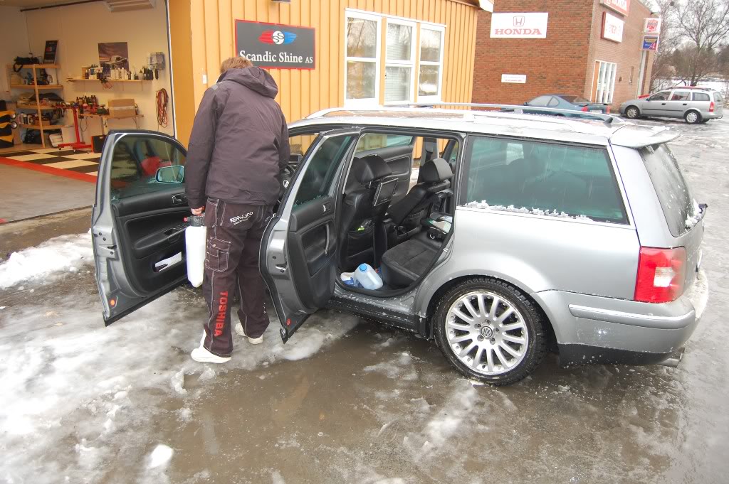

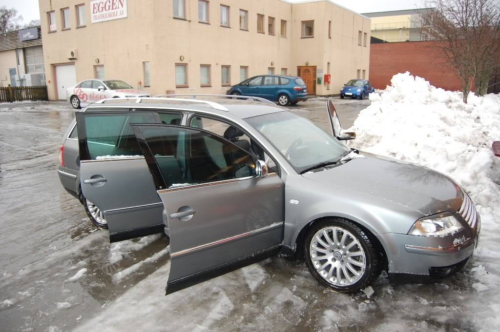

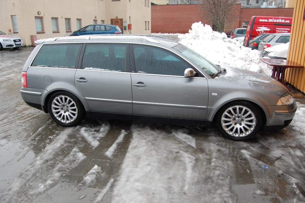

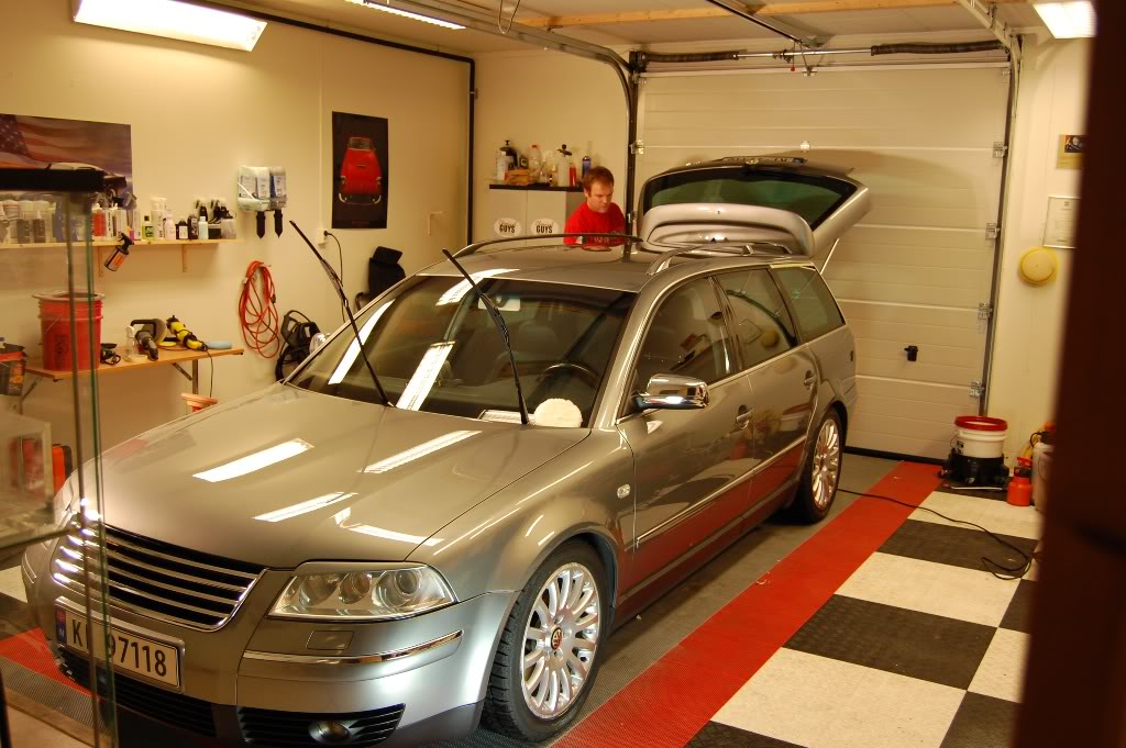

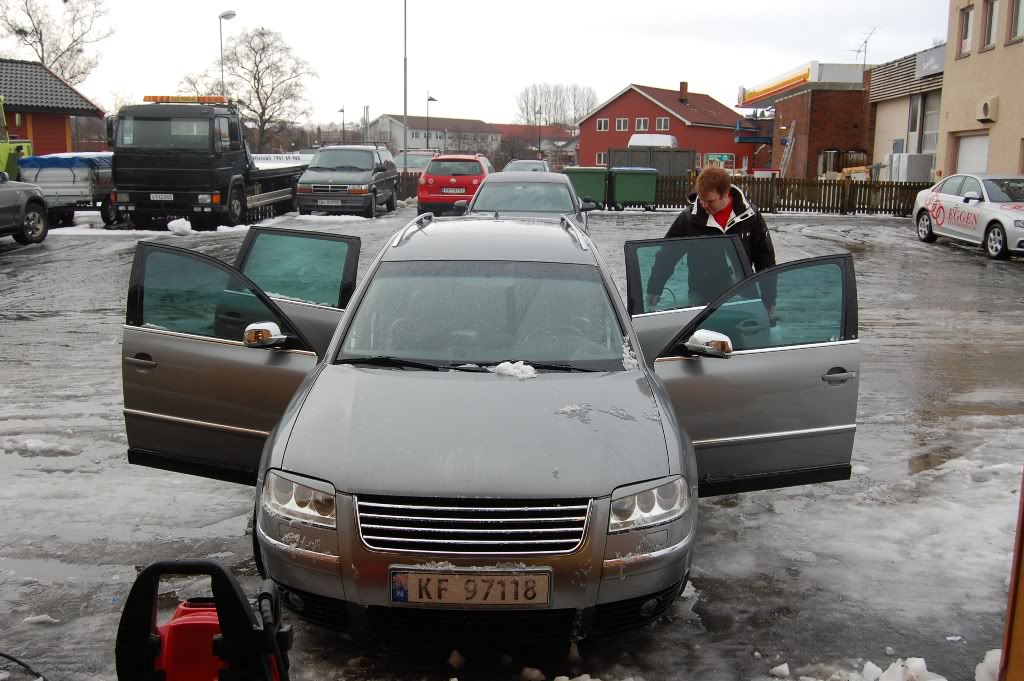

Litt bilder før avfetting og vask:
Smørbrødlista ble som dette her:
Avfetting:
Chemical Guys Grime Reaper blandet med
Chemical Guys Bug & Tar Remover
Foam Cannon:
Chemical Guys Citrus Wash
Foma Tst Hotline varmtvannshøytrykk.

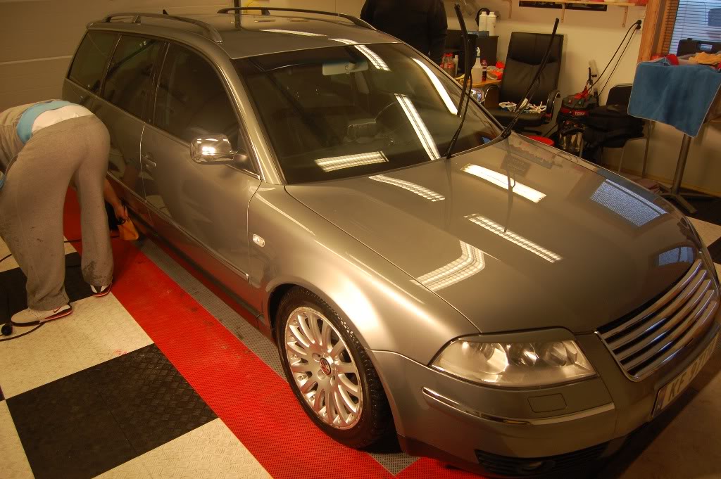

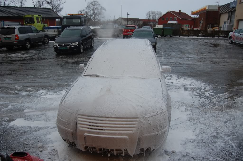

Litt bilder av avfetting og skumlegging:
Vask:
Grønne SS mitts.
Chemical Guys Maxu Suds 2
Tørk:
SS Waffle Weave Towels.
Christer som fyller bøtte med varmtvann :blink:
Bilder fra vask og tørk:

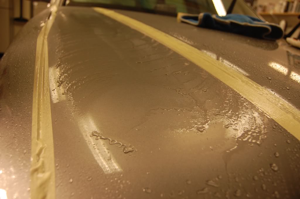

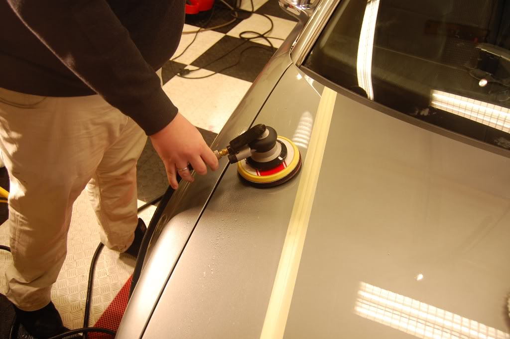

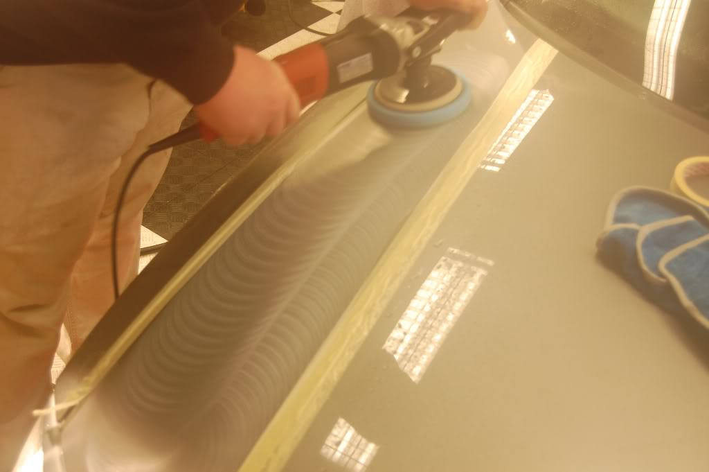

Våtslip:
Maskin
2000korn
4000korn
Rikelig med vann.
Bilder fra våtslip:
Så var det jo han stakkars gutten jeg er støttekontakt for også da, han ville også gjerne delta for å våtslipe pg slik ser det ut:

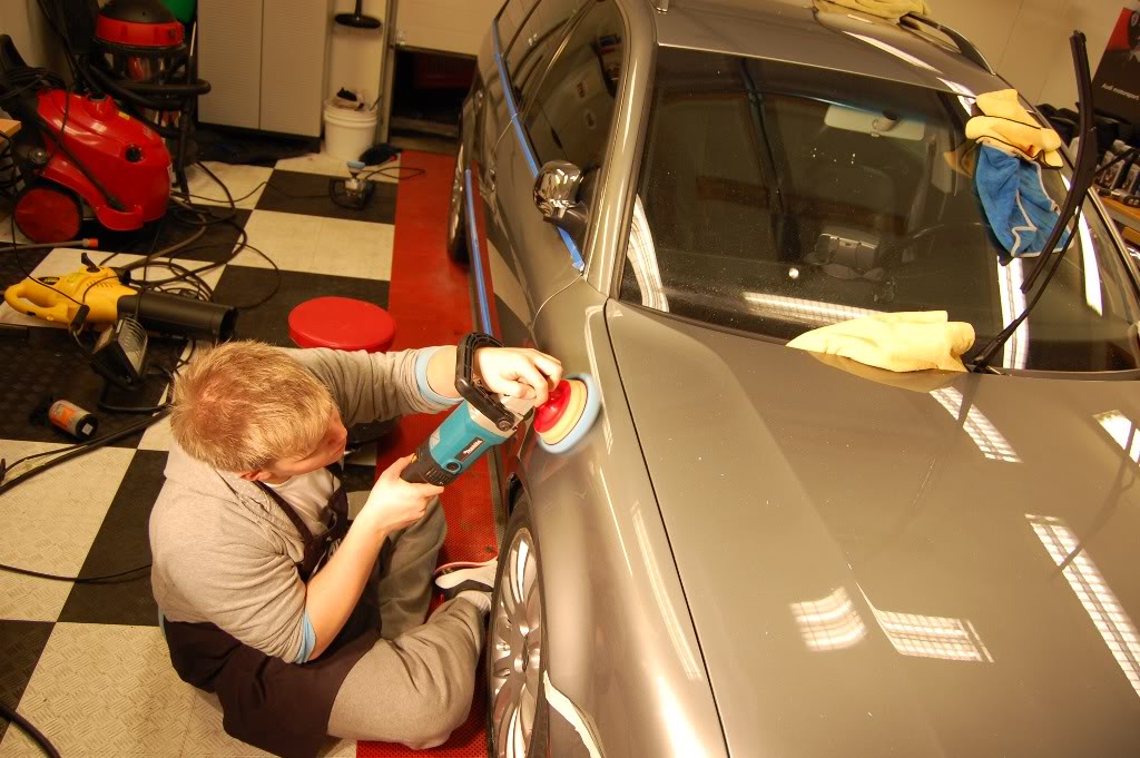

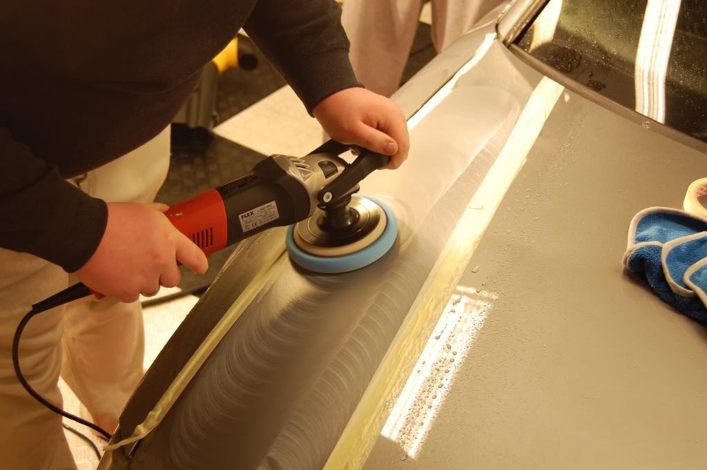

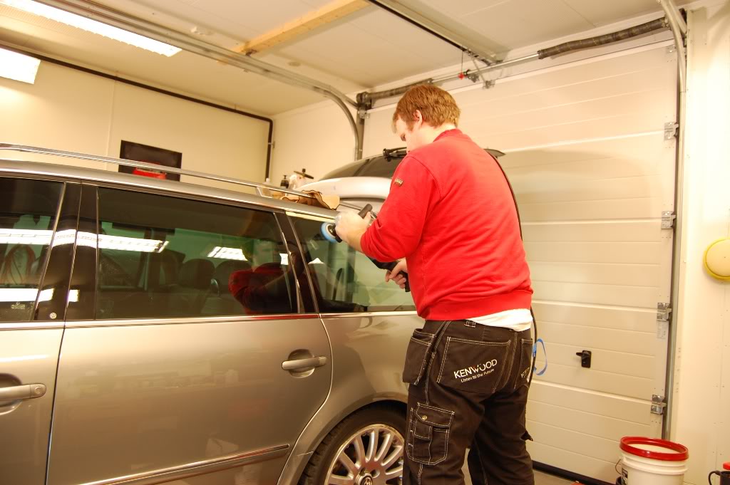

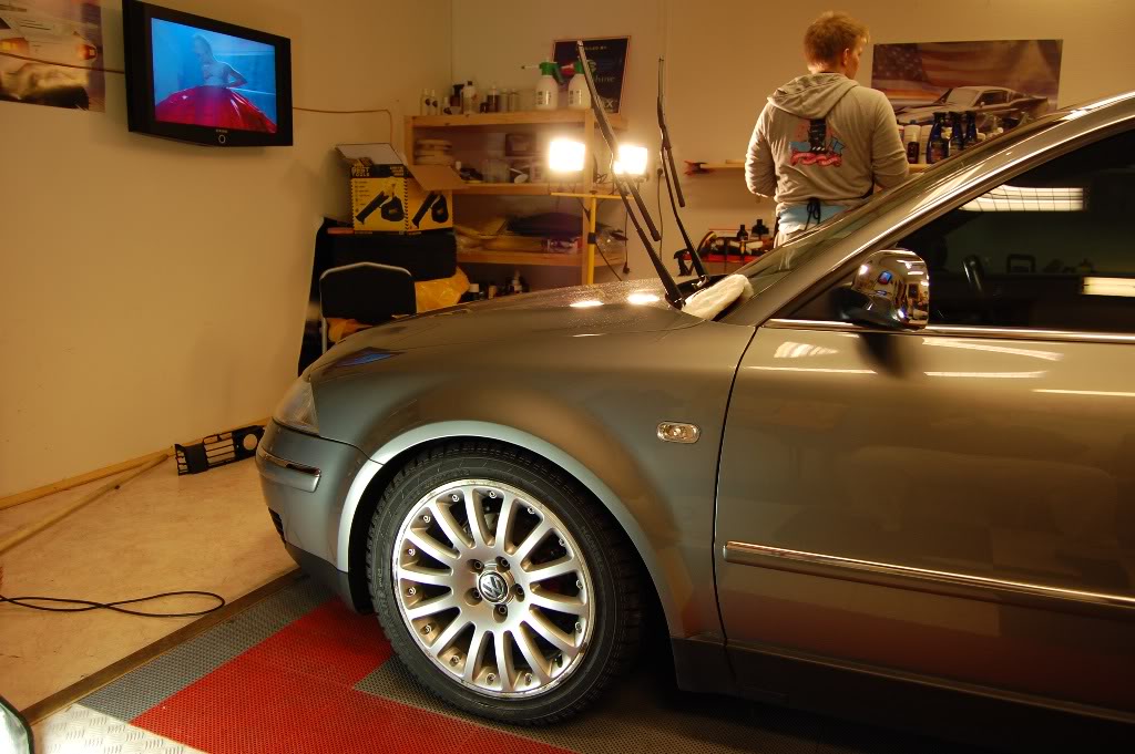

Så over til selve poleringprosessen:
Makita 9227CB
Flex 3403VRG
Uvisst antall Microfiber
Scholl Wool pad
Scholl Blå pad
Scoll Orange pad.
Scholl S3+
Scholl S40

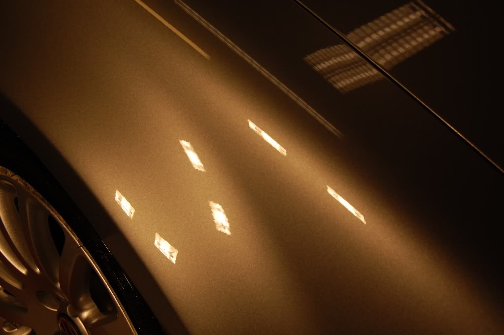

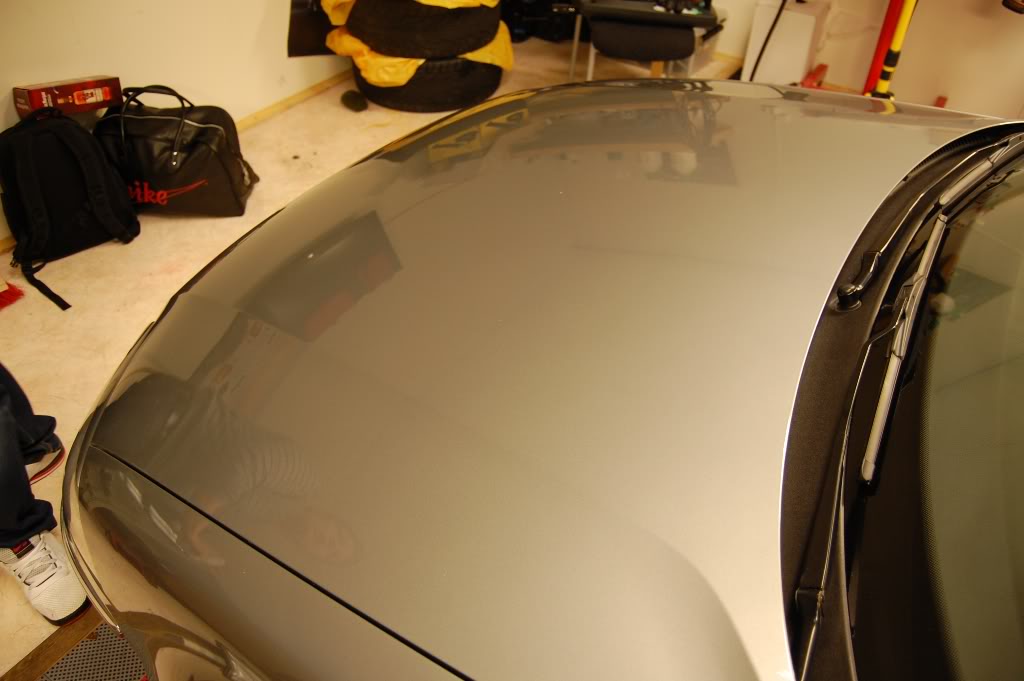

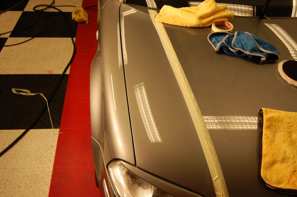

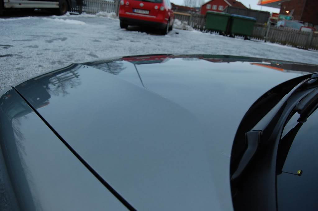

Bilen hadde lite swirls og RDS, men noe blir det jo selvfølgelig på en 8 år gammel bil.. Ketil var også overrasket over hvor pen den var i lakken til tross for alderen..

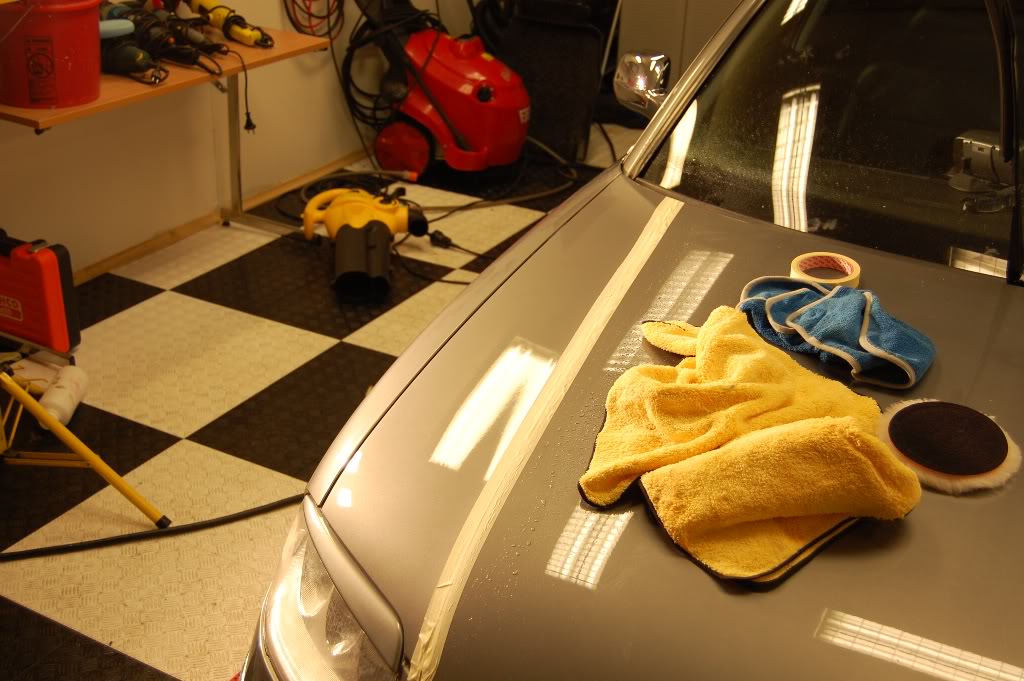

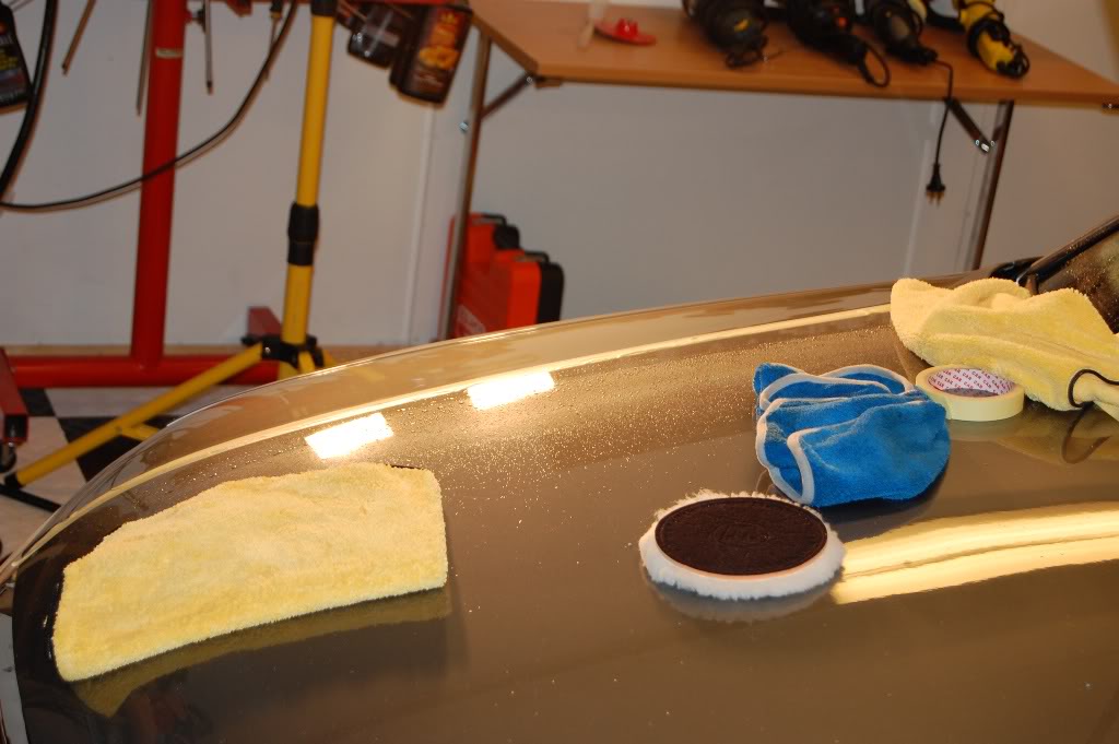

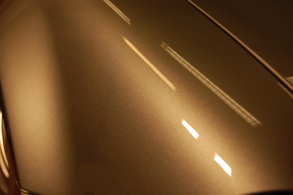

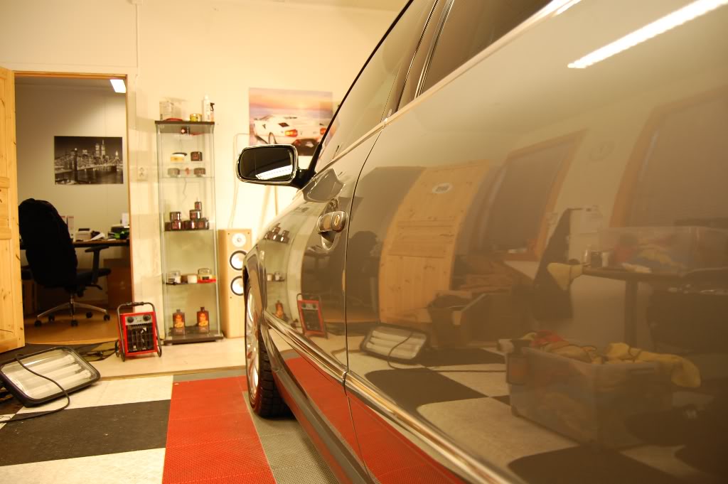

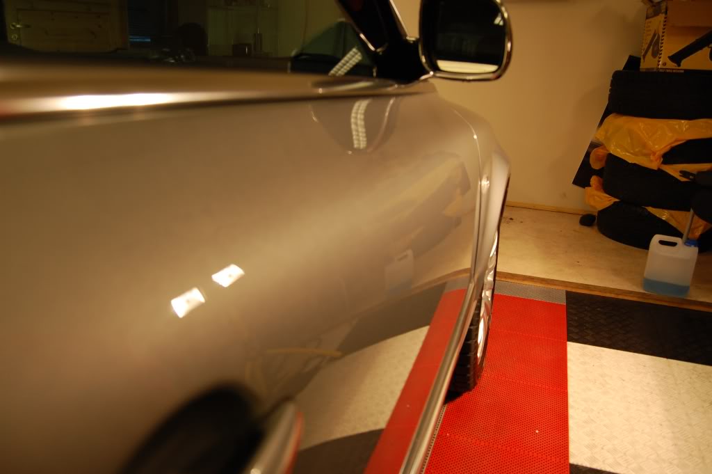

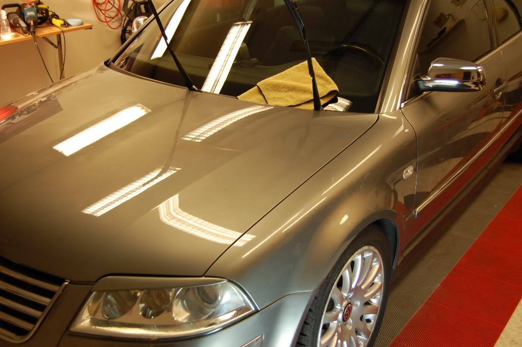

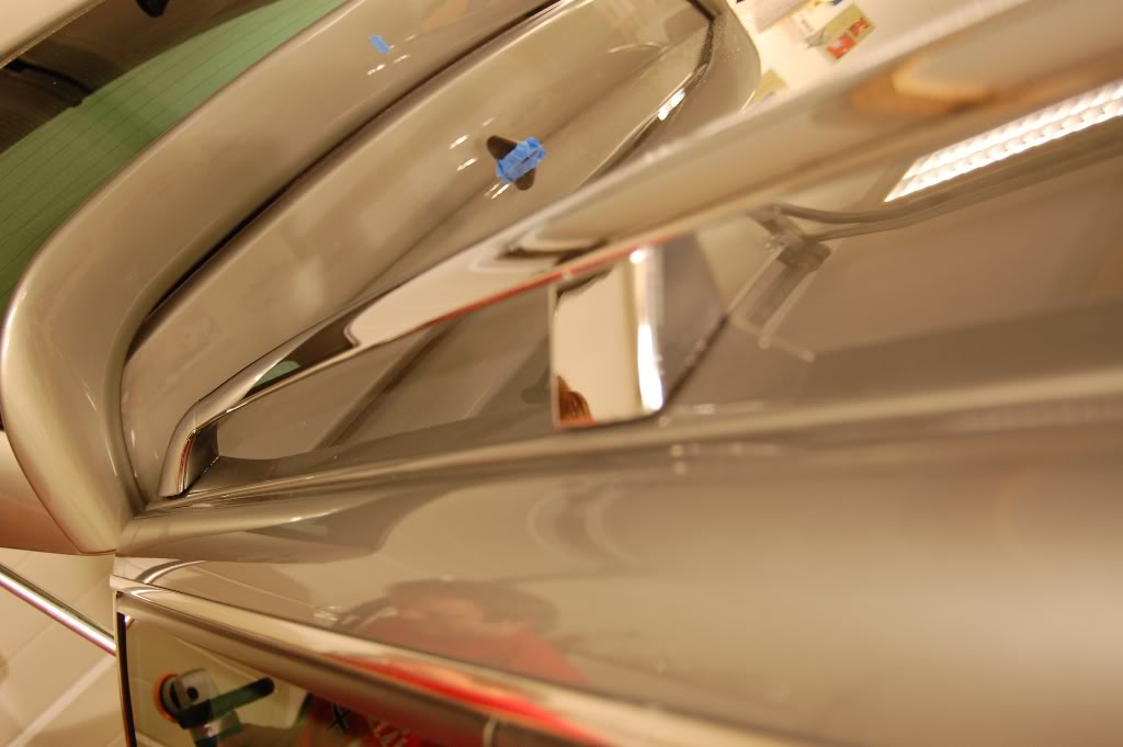

Men bilder fra polering:

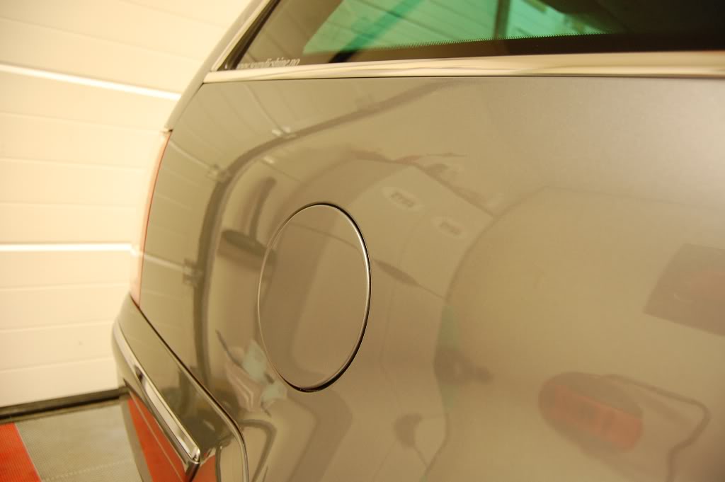

Vi begynte på med en rens også sealer..
Rens og sealer:
Vertua Bond
1 lag Jetseal
1 lag M-seal

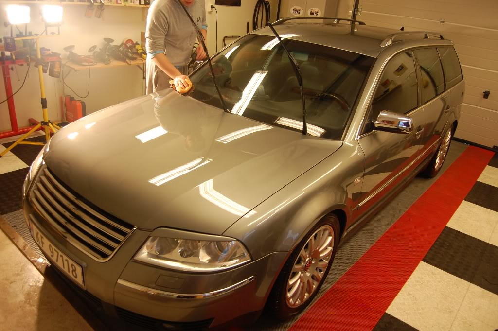

Enda mer bilder:

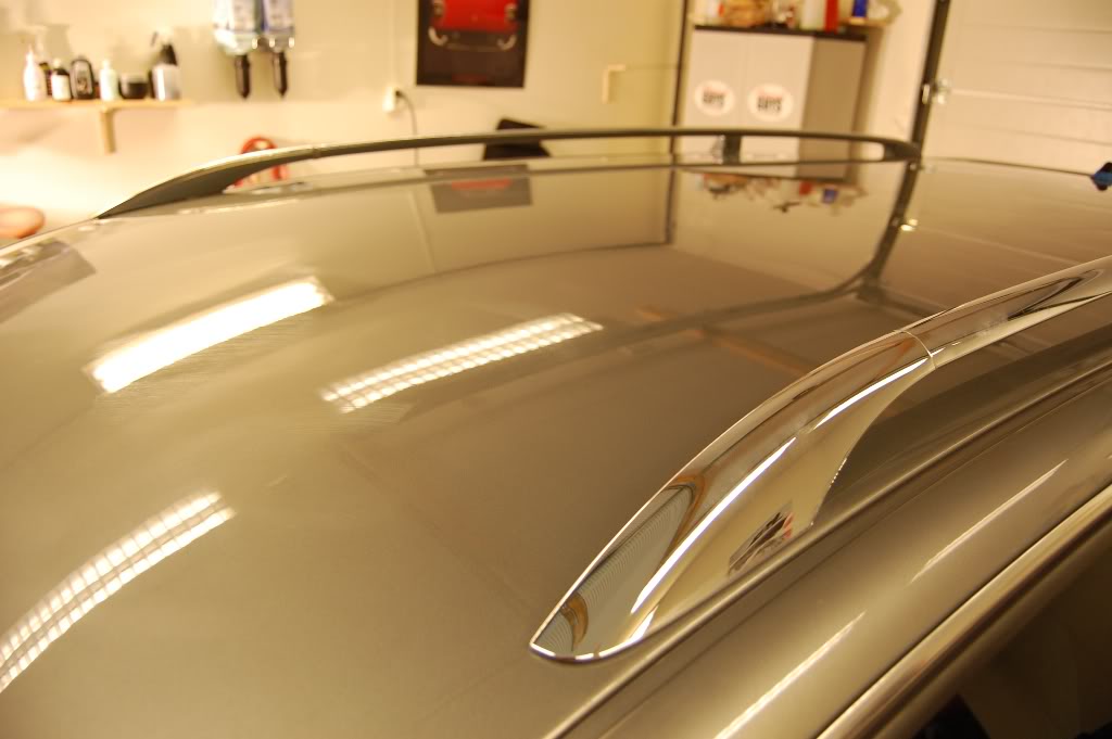

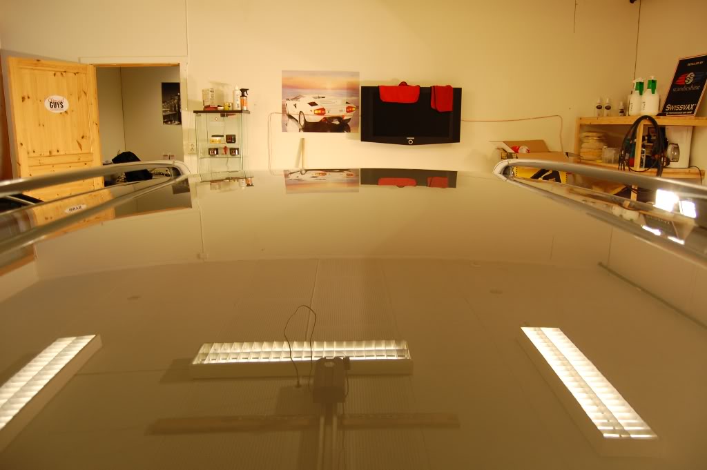

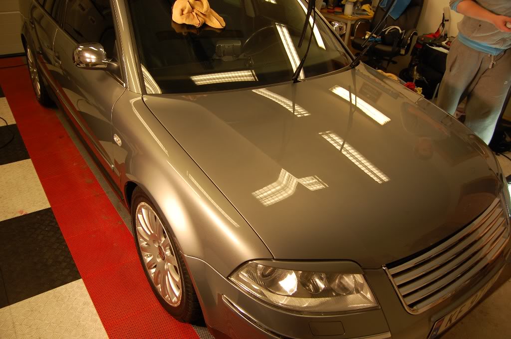

Så tilslutt var det kosejobben som sto for tur:
Der lar jeg bildet tale for seg selv:

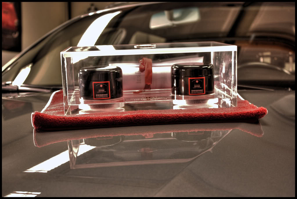

Swissvax Divine ble lagt på panser, forskjermer og dører..
Swissvax Mystery var den andre voksen vi brukte..
Da kommer det enda mere bilder fra voksbehandlingen:

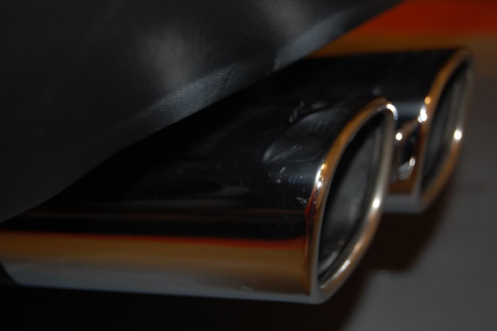

Eksosstussene ble clayet med Ricardo clay og polert med Swissvax Metall Polish:

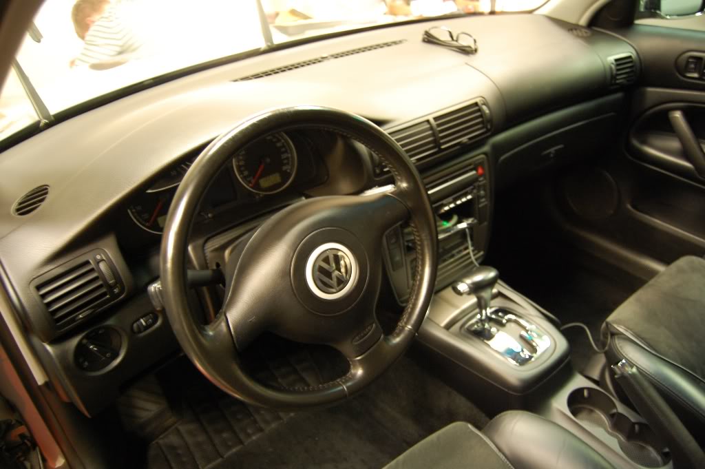

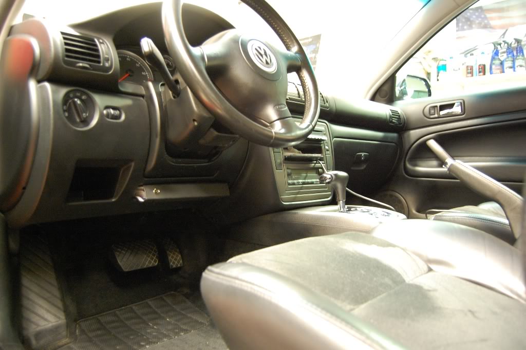

Interiøret fikk seg også en omgang:
Listen for interiør:
Chemical Guys Green Clean
Chemical Guys Leather Scent
Swissvax Leathermilk
Swissvax Leather Cleaner
Swissvax Leather Brush
Swissvax Protection Matt
Swissvax Leather Healer
Swissvax Crystal
Swissvax Detail Brush
Rattet mitt var litt slitt så det fikk seg en omgang med Swissvax Leather Healer, og det ble helt supert, så godt som nytt..

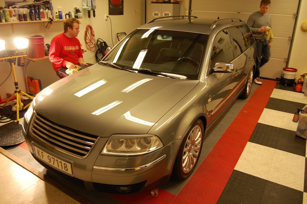

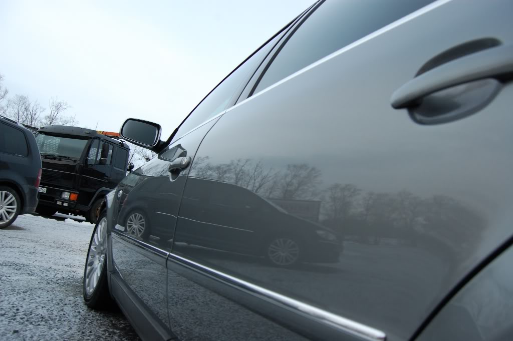

Så her kommer resten av bildene..

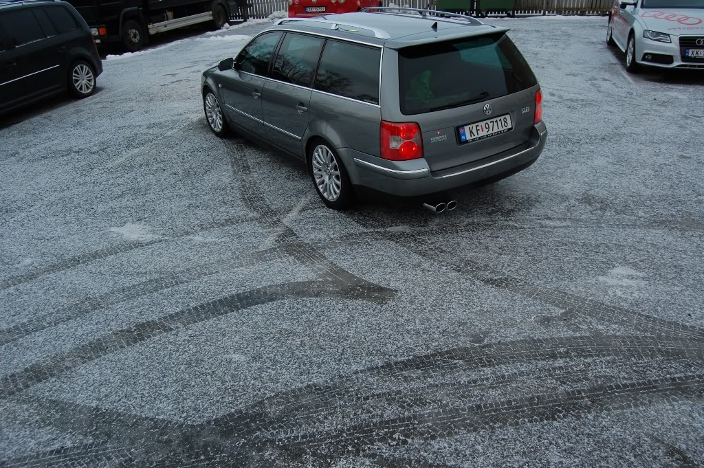

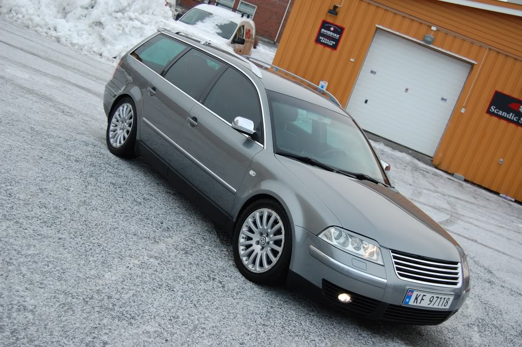

Men den ser ikke ut nå, skal ta noen bilder imorgen.. Over 60mil på snø, is og saltede veier setter spor..
