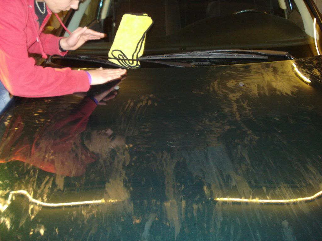

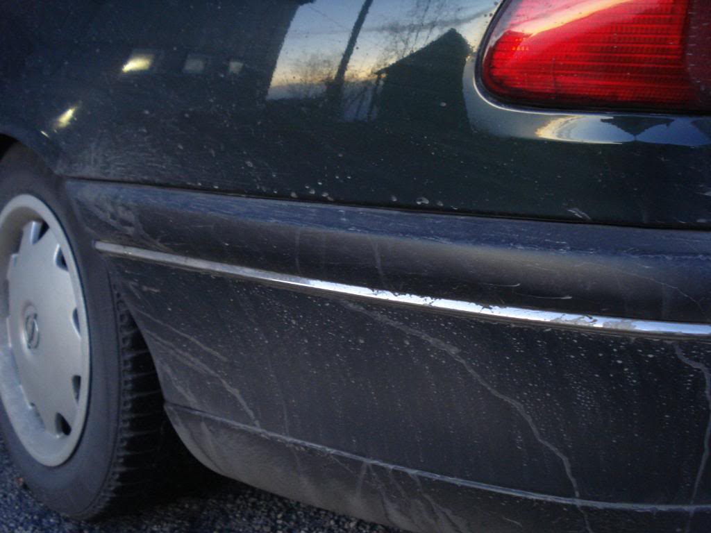

Kanskje på tide med en update her, da jeg kan konstatere at alle voksene er døde og borte fra lakkens overflate :o
Men ikke annet enn jeg regnet med, da de ble påført i en veldig dampende, forholdsvis kald vaskehall. Dermed har jeg likegodt lagt på et lag med Collinite 915 på hele bilen med ordetntlig herdetid, varme og ikke damp. Så får vi se holdbarheten på denne, hvis jeg ikke får tid til å polere bilen før den er borte.

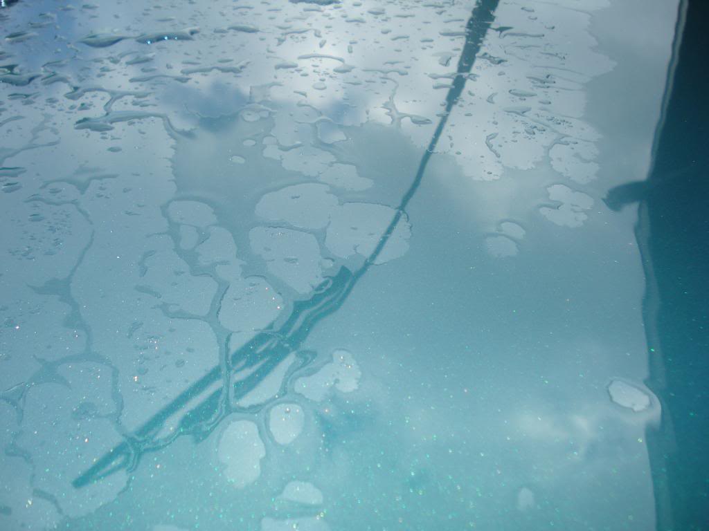

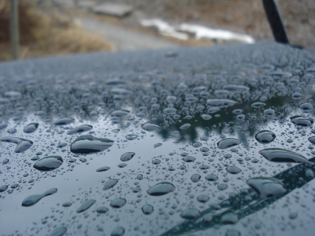

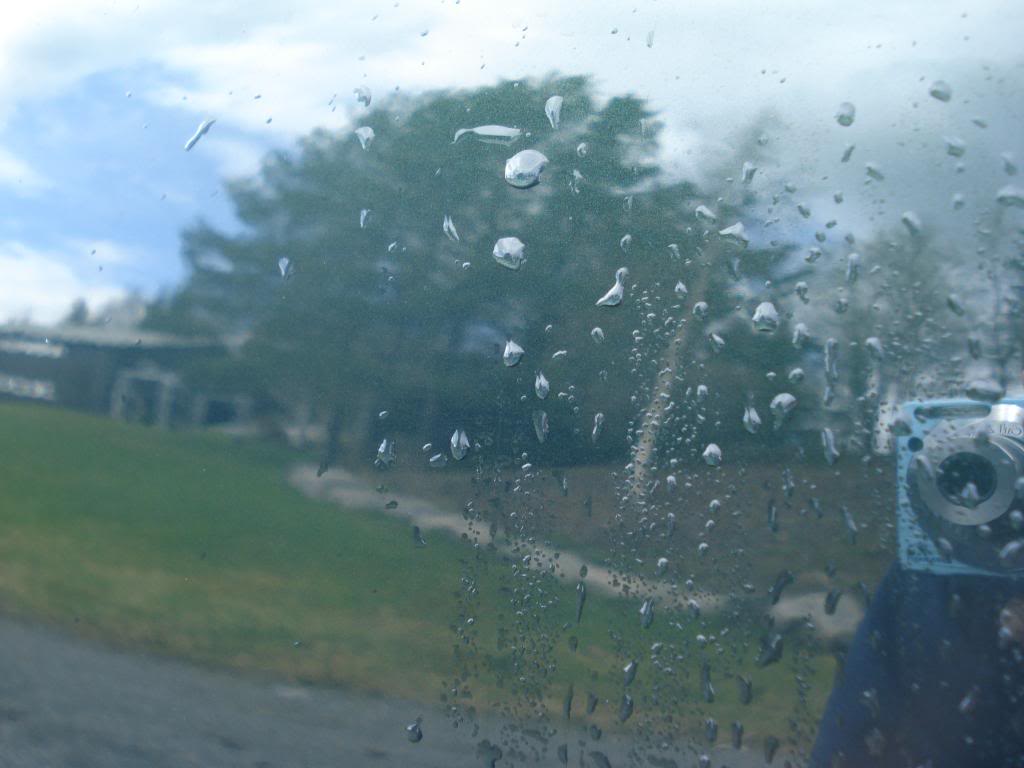

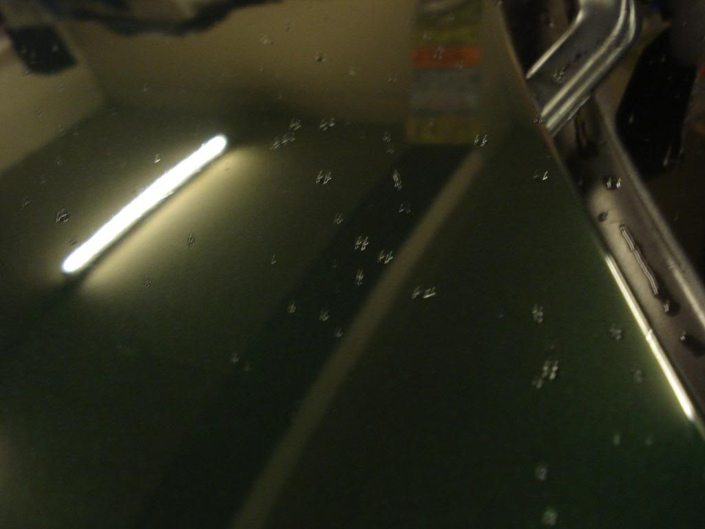

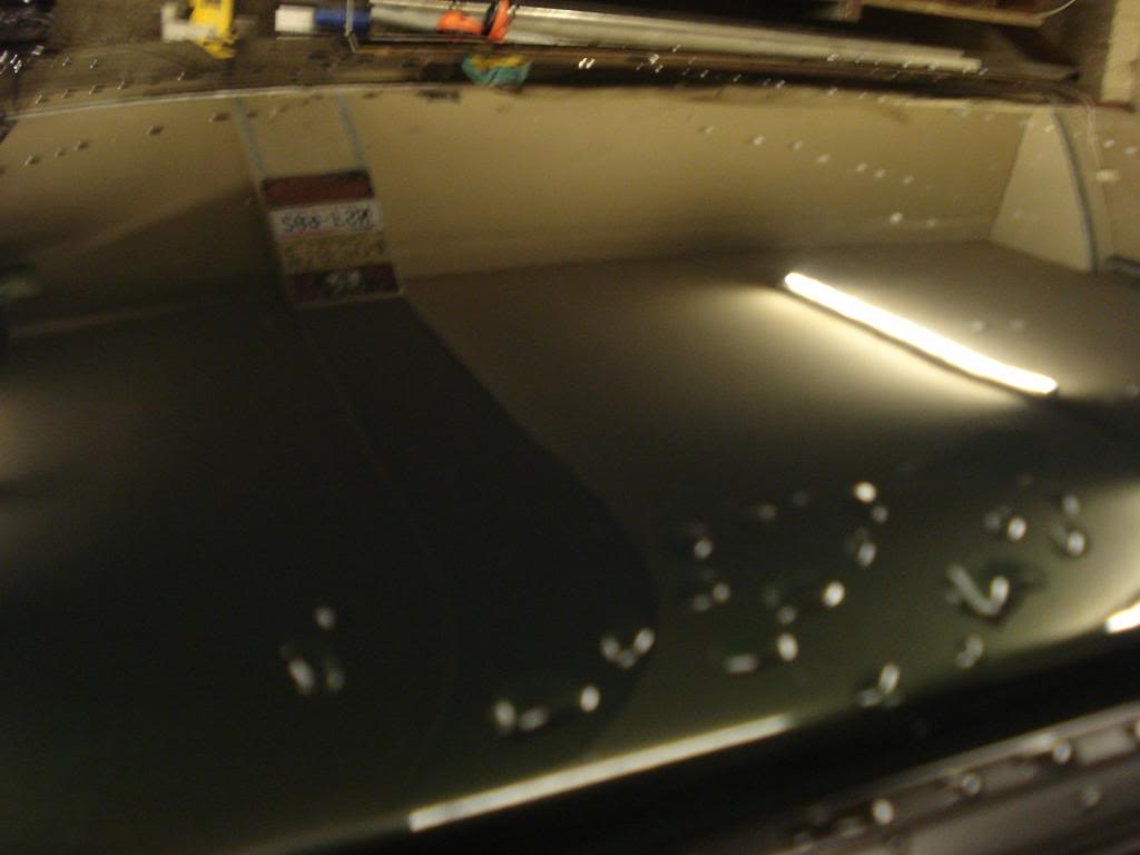

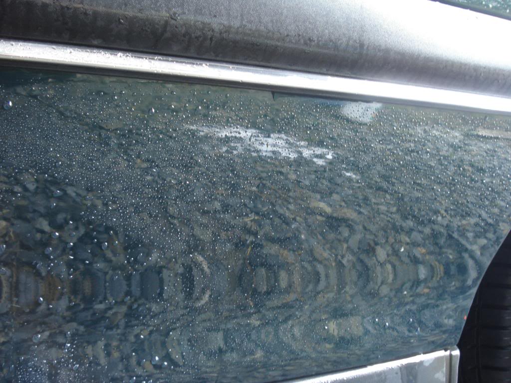

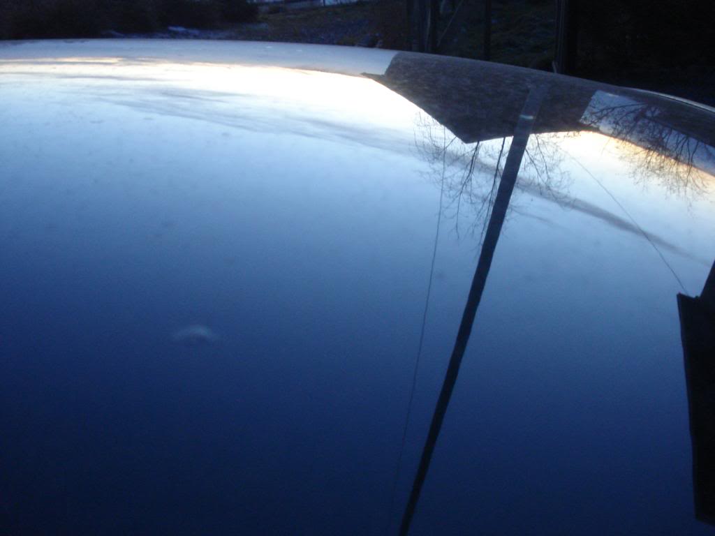

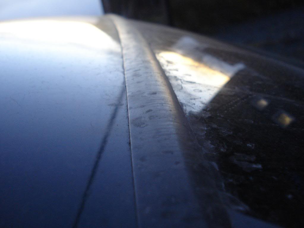

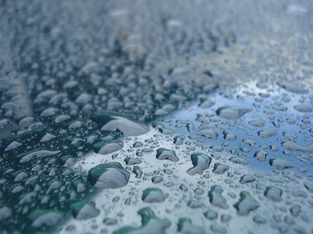

Vannet dro seg saaakte tilbake...
Men lå mest som en hinne over lakken

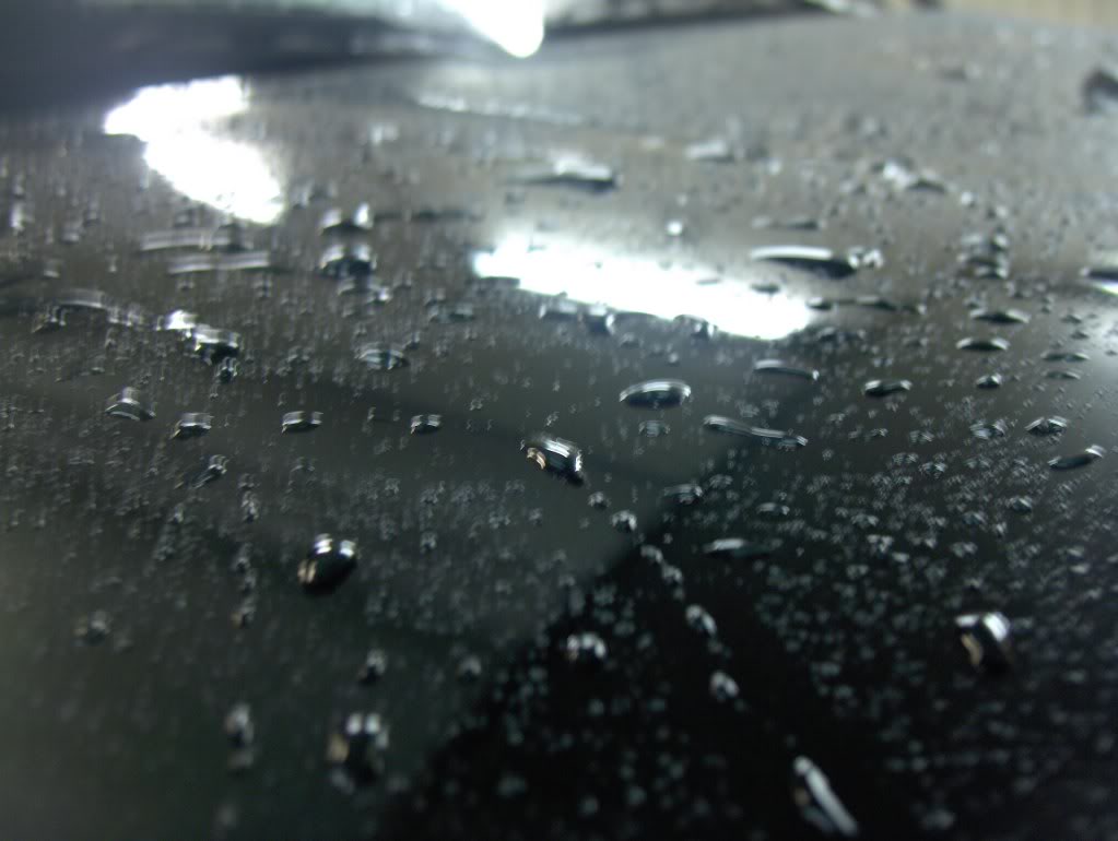

Bitteliten tendens til bead kanskje..
Men noe jeg erfarte når jeg påførte Collinite 915. IKKE la den ligge lenge å cure før du tar den av. La den cure i et par timer, og da var den ikke veldig lett å ta av igjen.

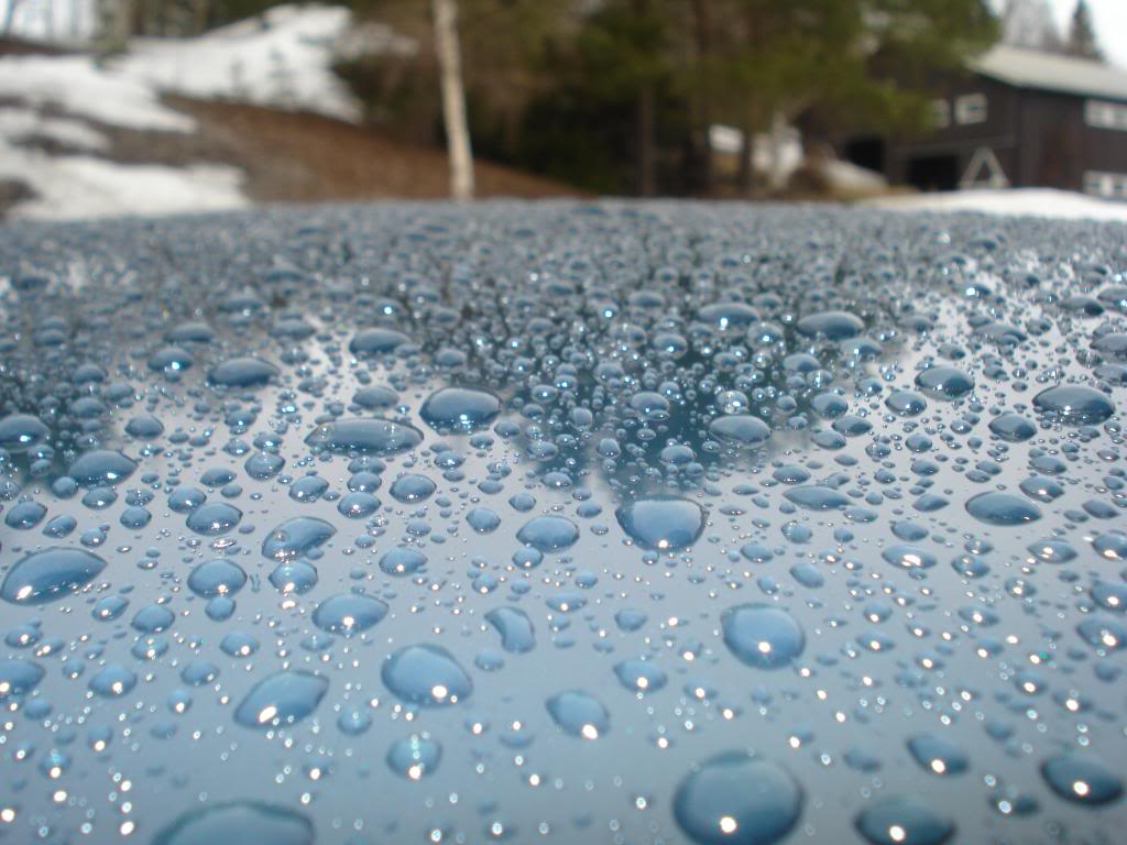

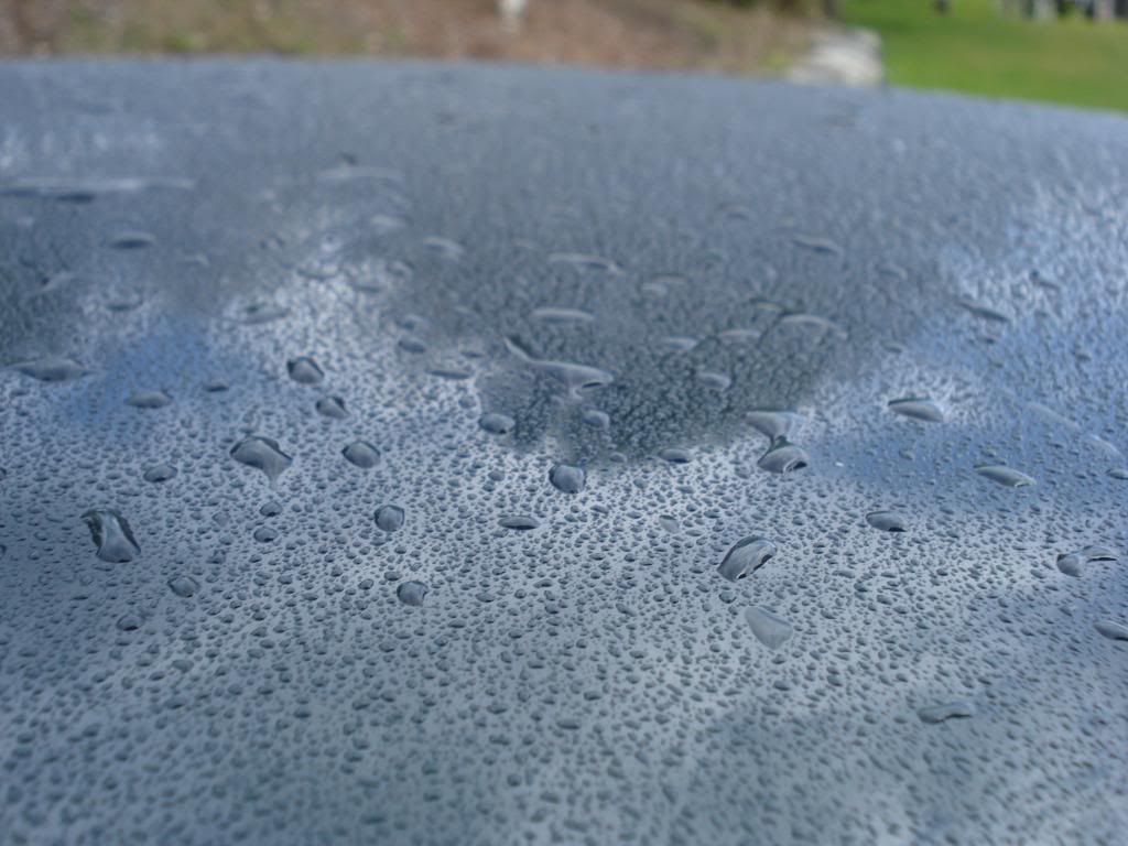

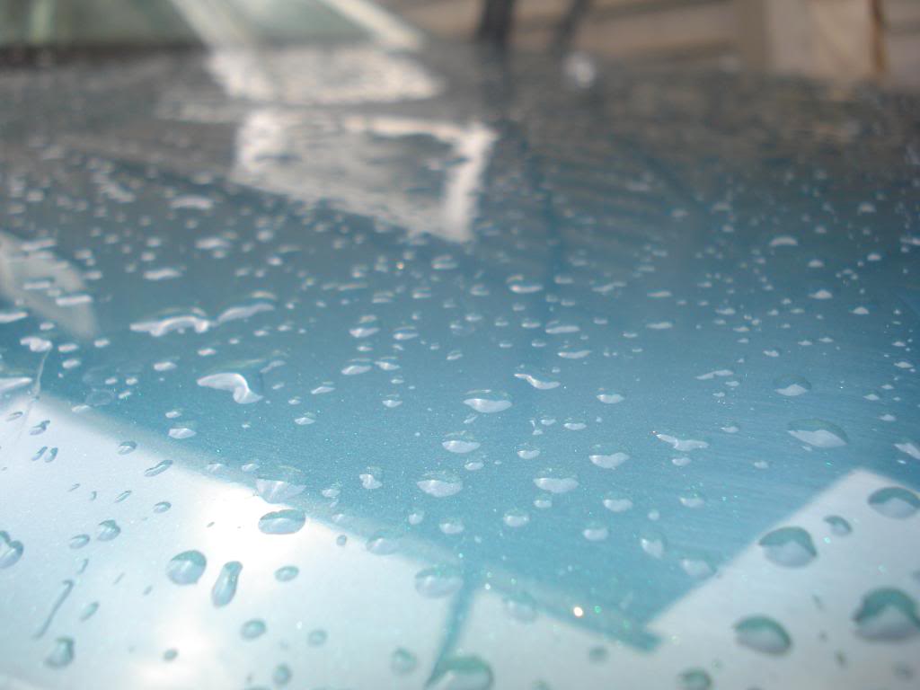

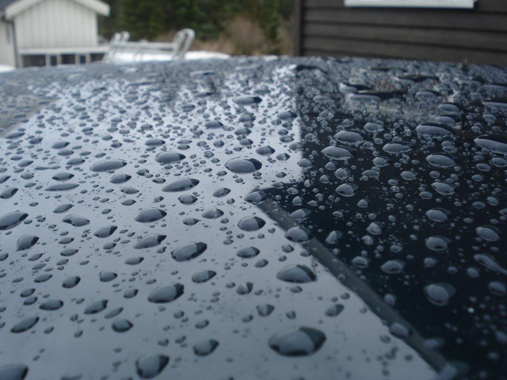

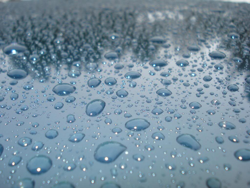

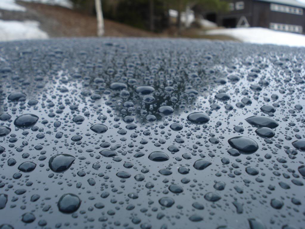

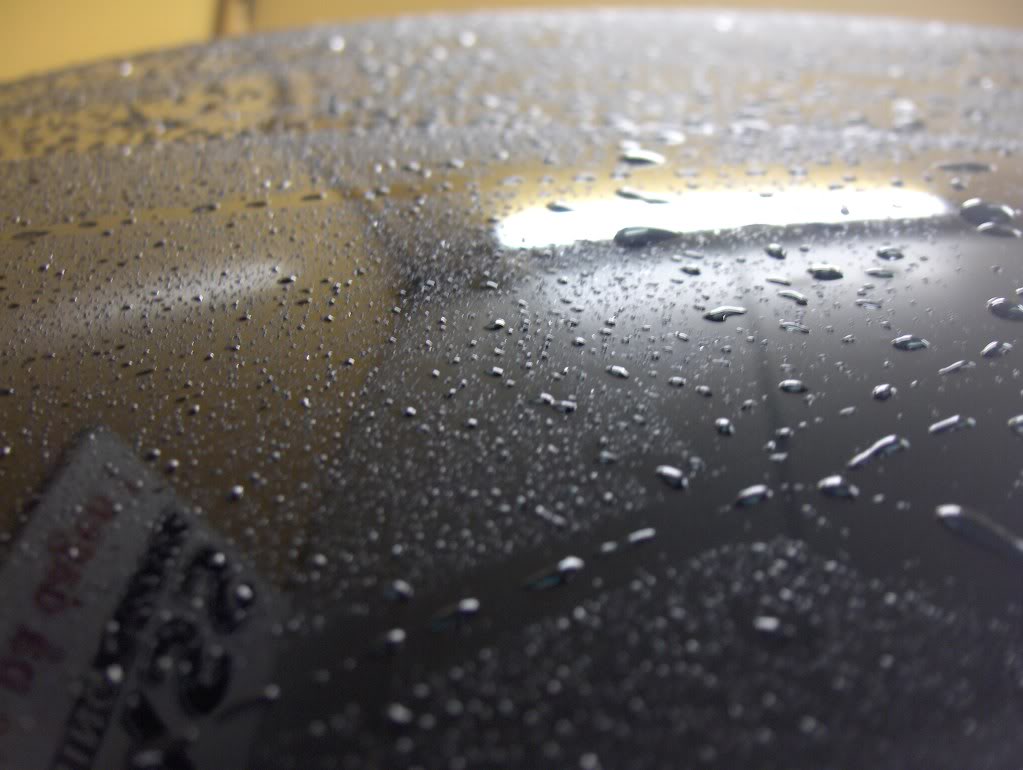

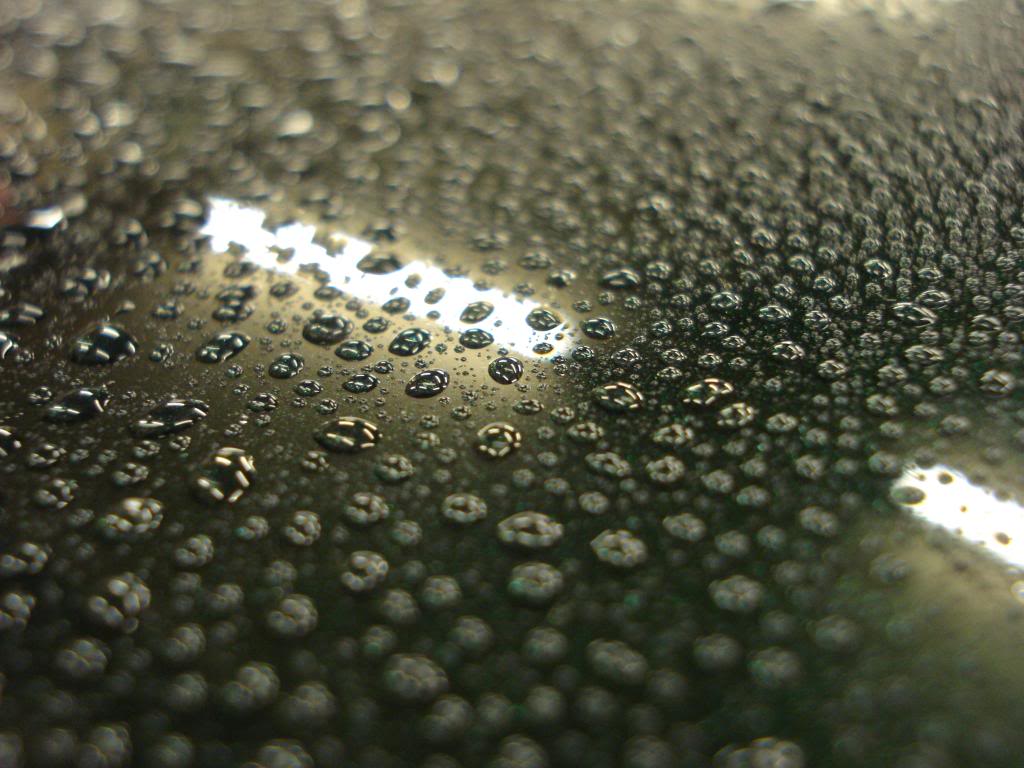

Litt beadingbilder av 915 etter sist vask :)

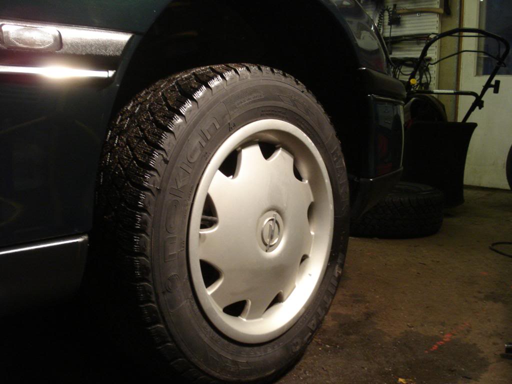

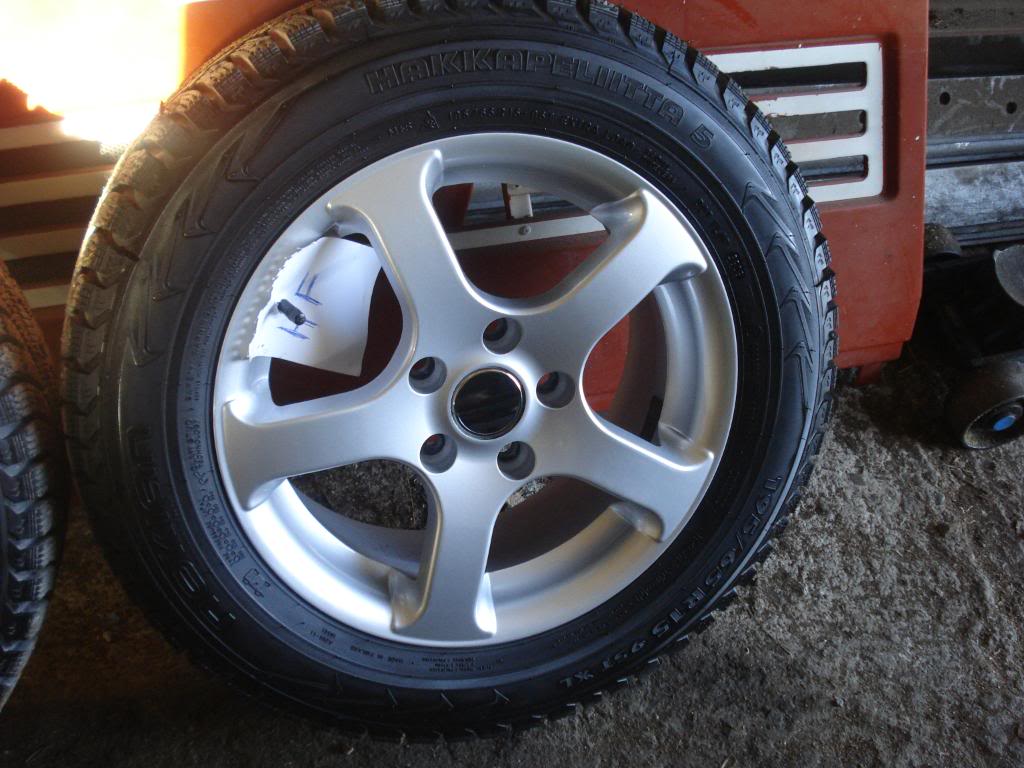

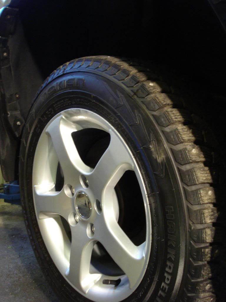

Noen bilder av vinter felg/dekk før de ble pakket vekk for sommeren. Vasket, gcayet, preppet med vertua bond, et lag med SV Autobahn:

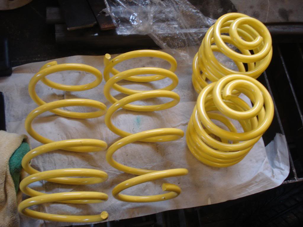

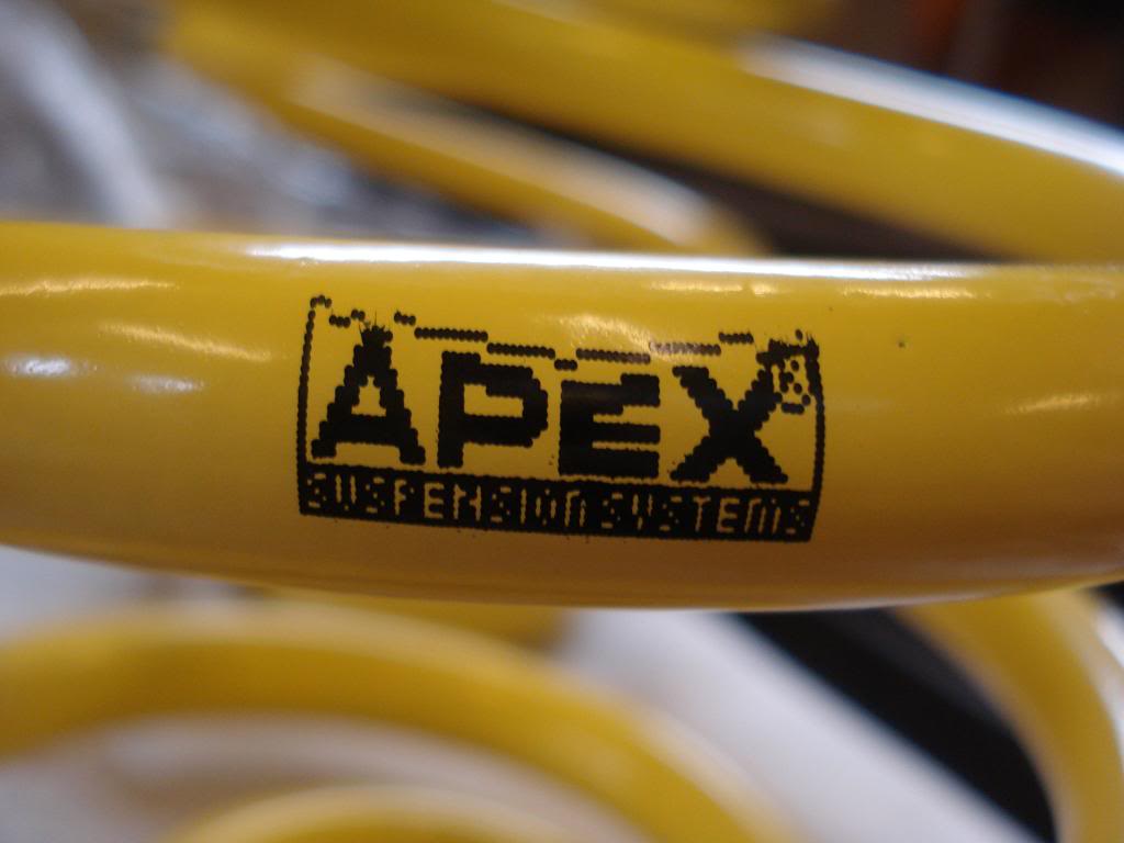

Har også byttet til senkefjærer i helga, og slik ble det :) Flere bilder av prosessen finnes i tråden min på BF om noen er interesserte:
Fjærene ble forresten selvfølgelig vokset med Collinite 845 før de ble montert :)

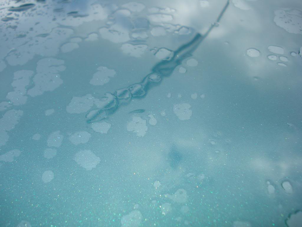

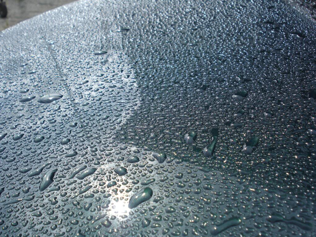

På tide med en liten update igjen av hvordan MG#16 holder seg ;)

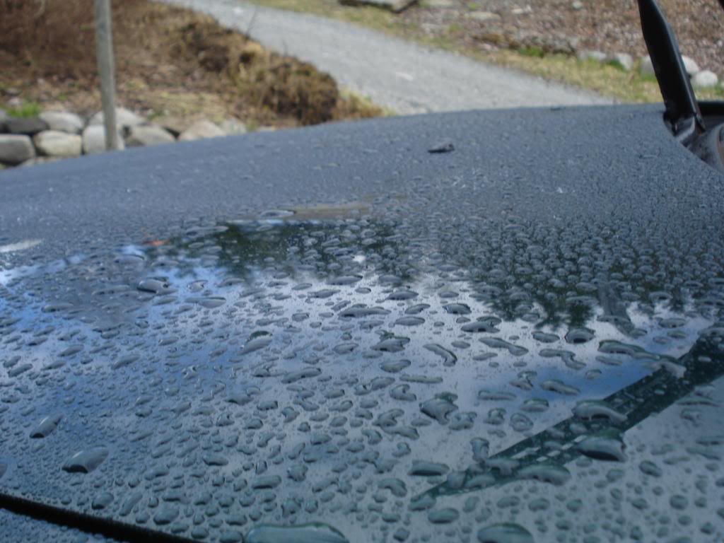

Beader for det meste veldig bra, men...

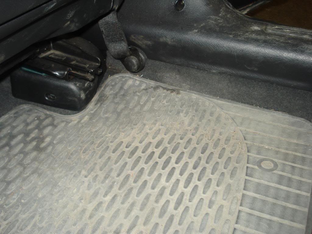

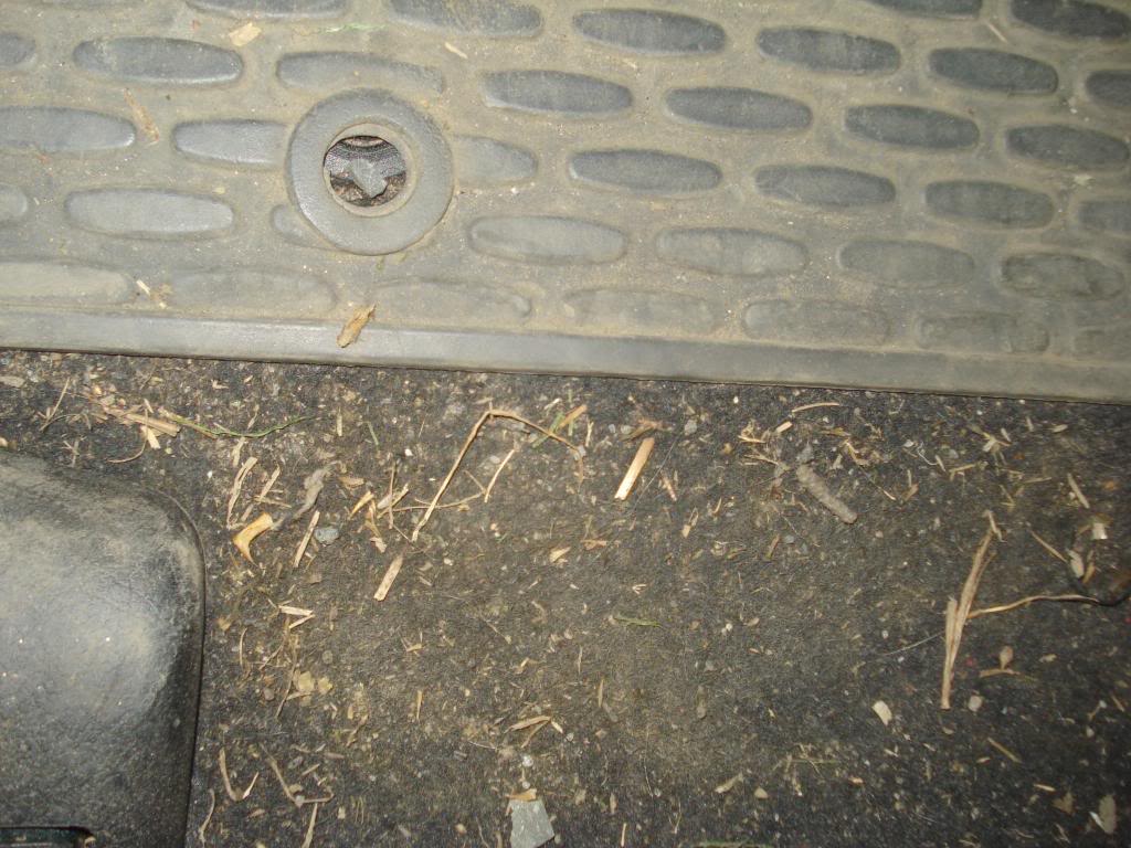

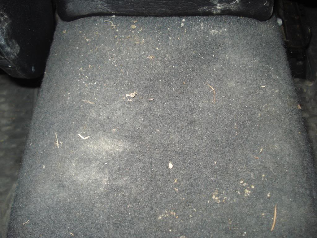

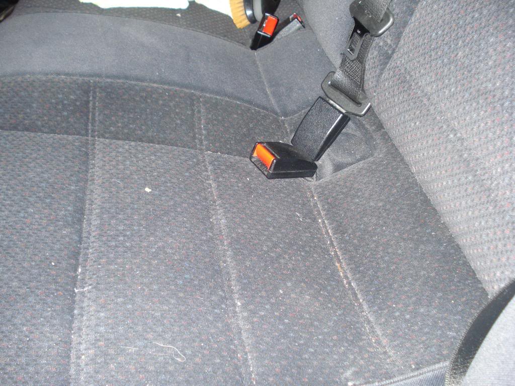

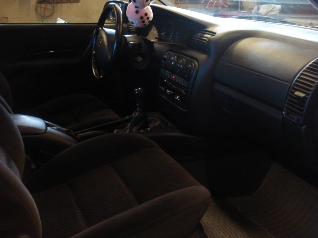

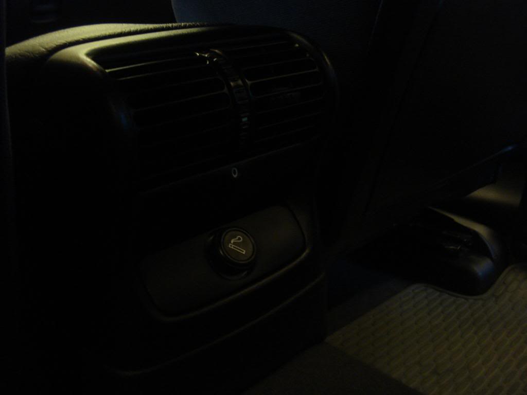

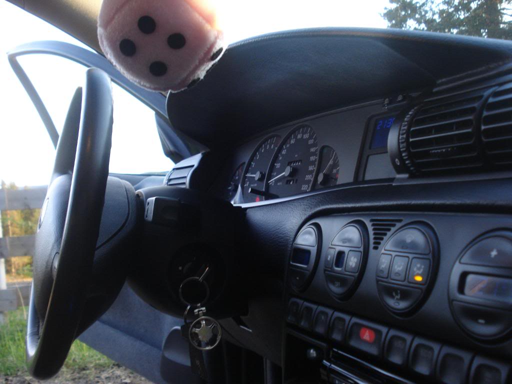

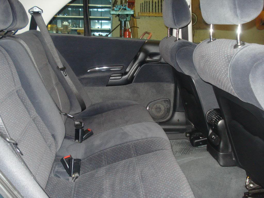

Har i dag shinet bilen invendig nøye, og det var på tide :)
Du så godt med ren bil innvendig også B)

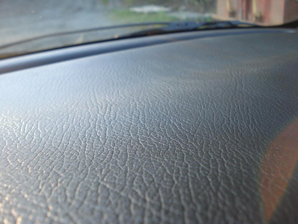

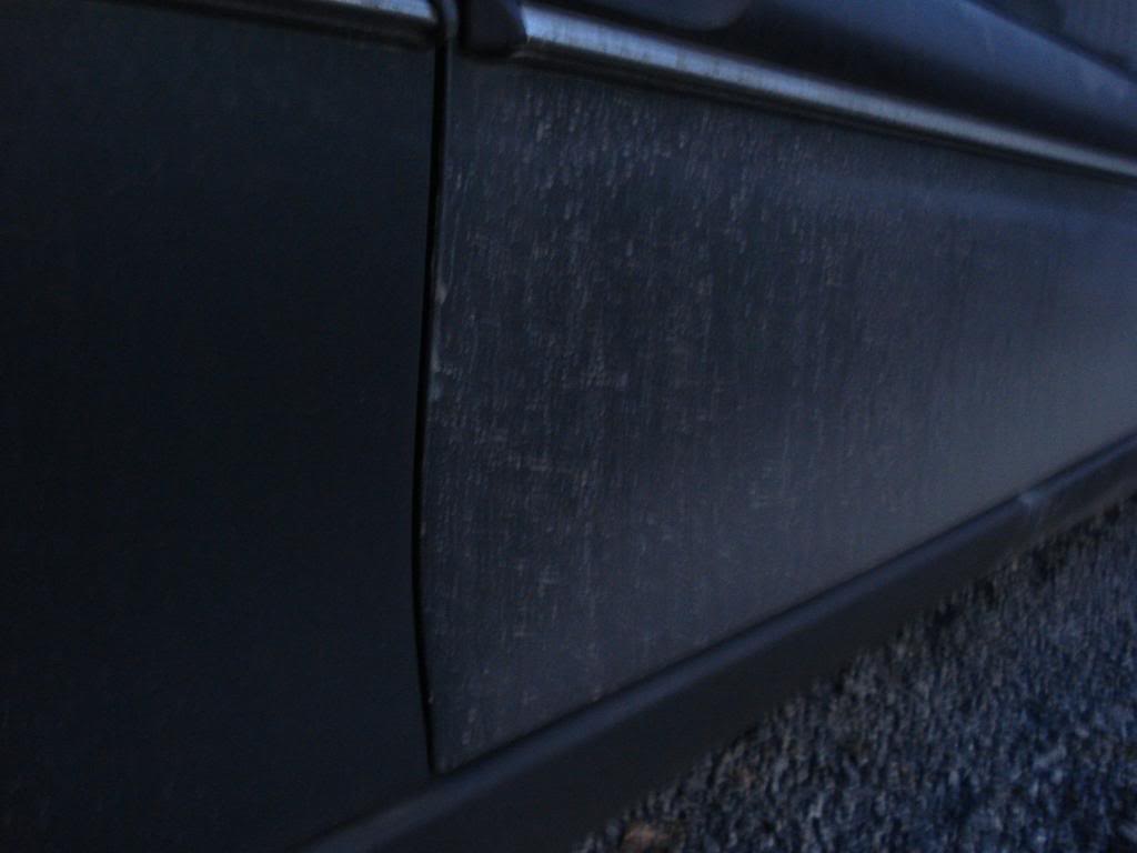

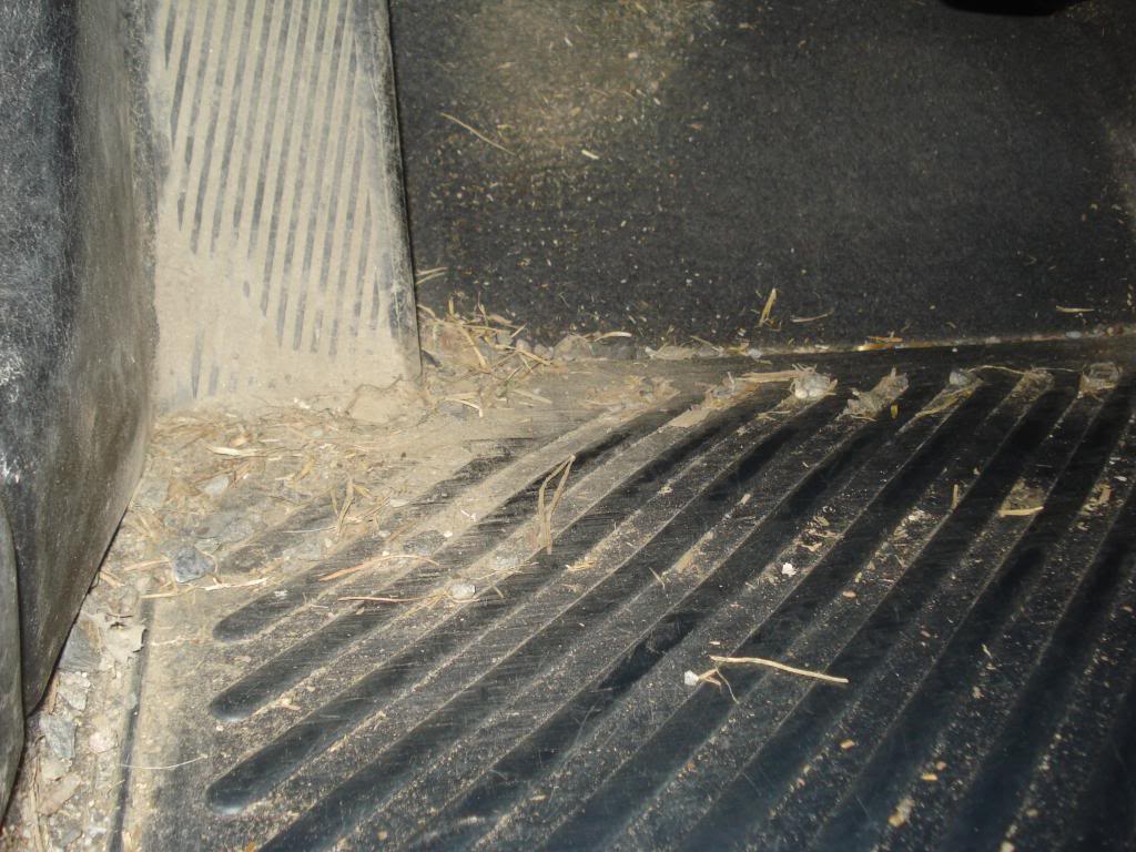

Noen før bilder:
Støv sier du?

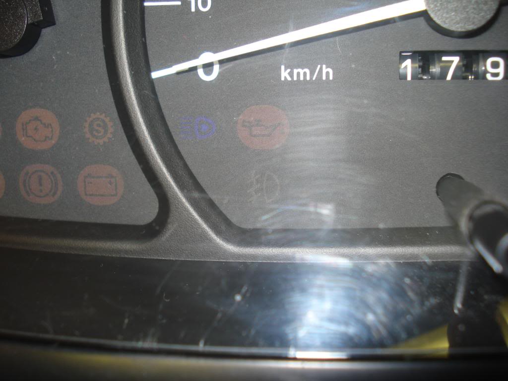

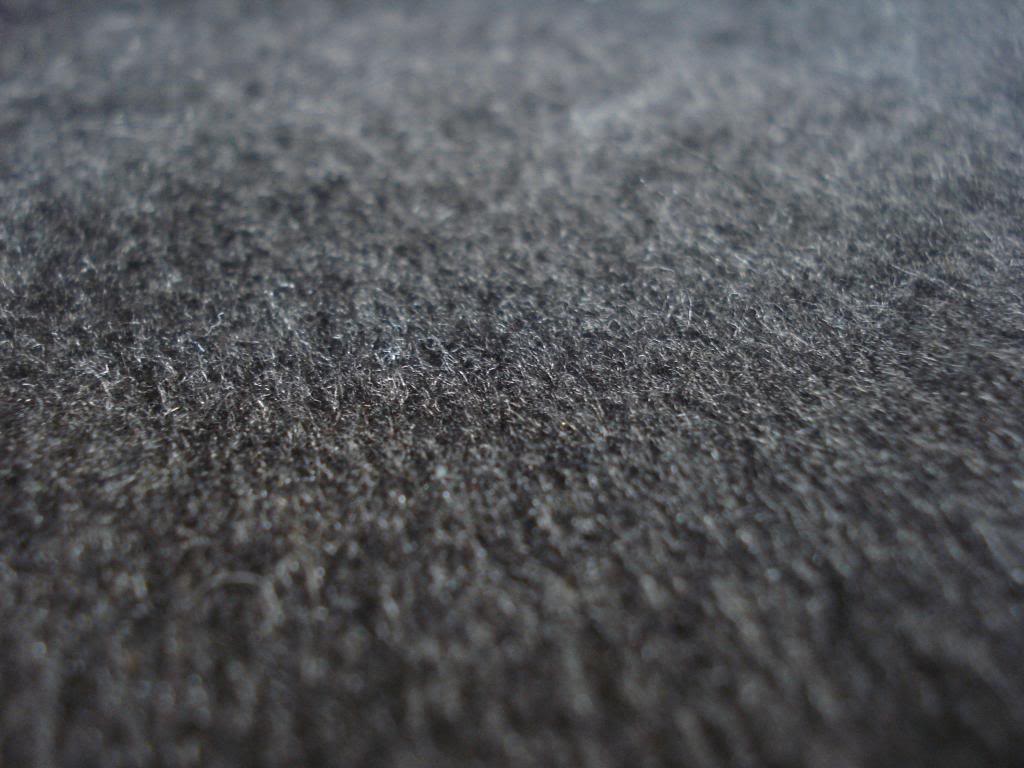

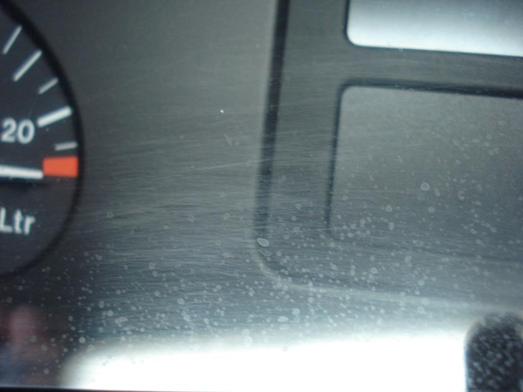

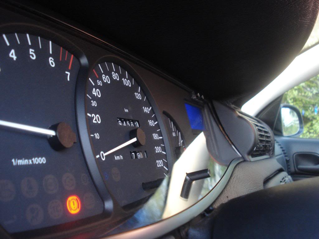

Prøvde meg også med Scratch-X og Tech Wax på speedometeret for å se om jeg fikk i alle fall skjult noen av ripene på det, ser i alle fall bedre ut nå...
Etter:
Ikkeno støv lenger :)
Mangler vist litt her gitt :)

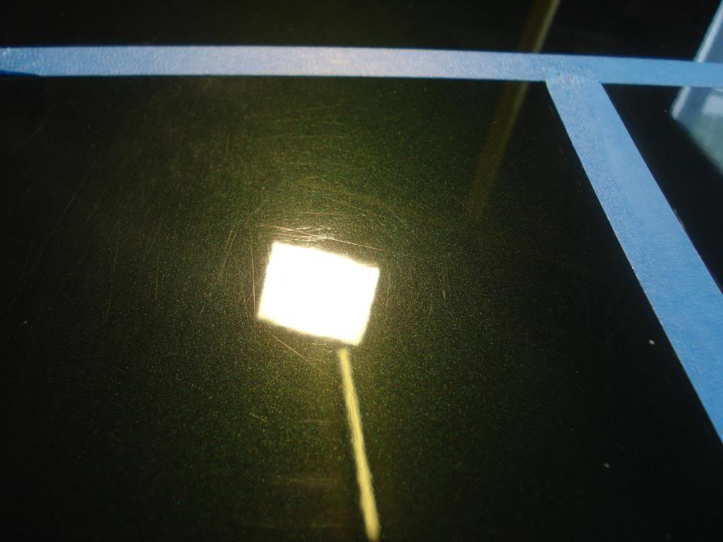

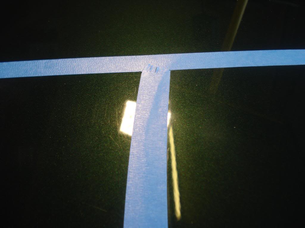

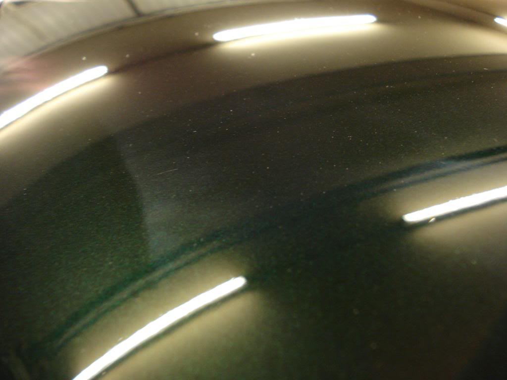

For å si det slik, MG#85 kommer nok til å stå på hylla for det meste etter MG#105 kom hit ;) Polerte bagasjelokket på bilen min med 105 for å sjekke hvordan den var, og den var som en drøm å regne. Kjørte over med 83 før i vinter på hele bilen for å få bort swirls og slik, men det var fortsatt mye RDS igjen som 105 skulle få prøve seg på. Prøvde den både med ull og cutting pad. På 1200 RPM med cutting pad ble det ikke hologrammer, men om jeg økte til 1500 ble det. Med ull ble det hologrammer med en gang (dette er faktisk første gang jeg har klart å lage hologrammer :)). Lagde to testpunkter for å teste med ull og foam.

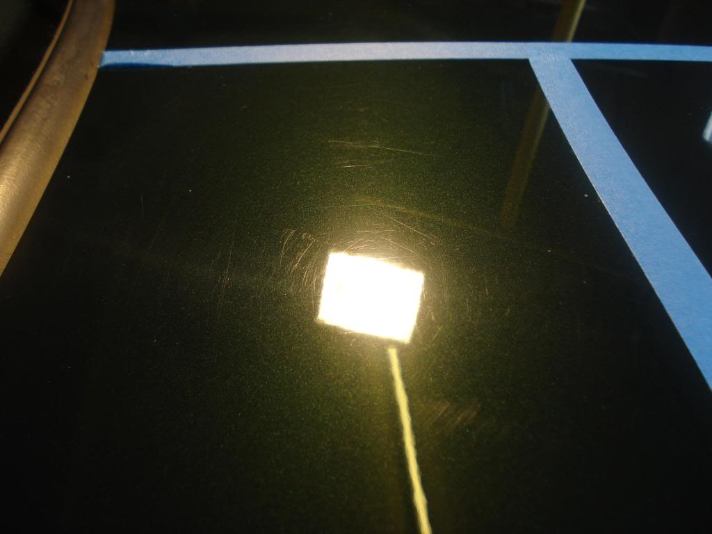

Så noen så som så 50/50 bilder :)
En runde med 105 og foam til høyre og ingenting til venstre

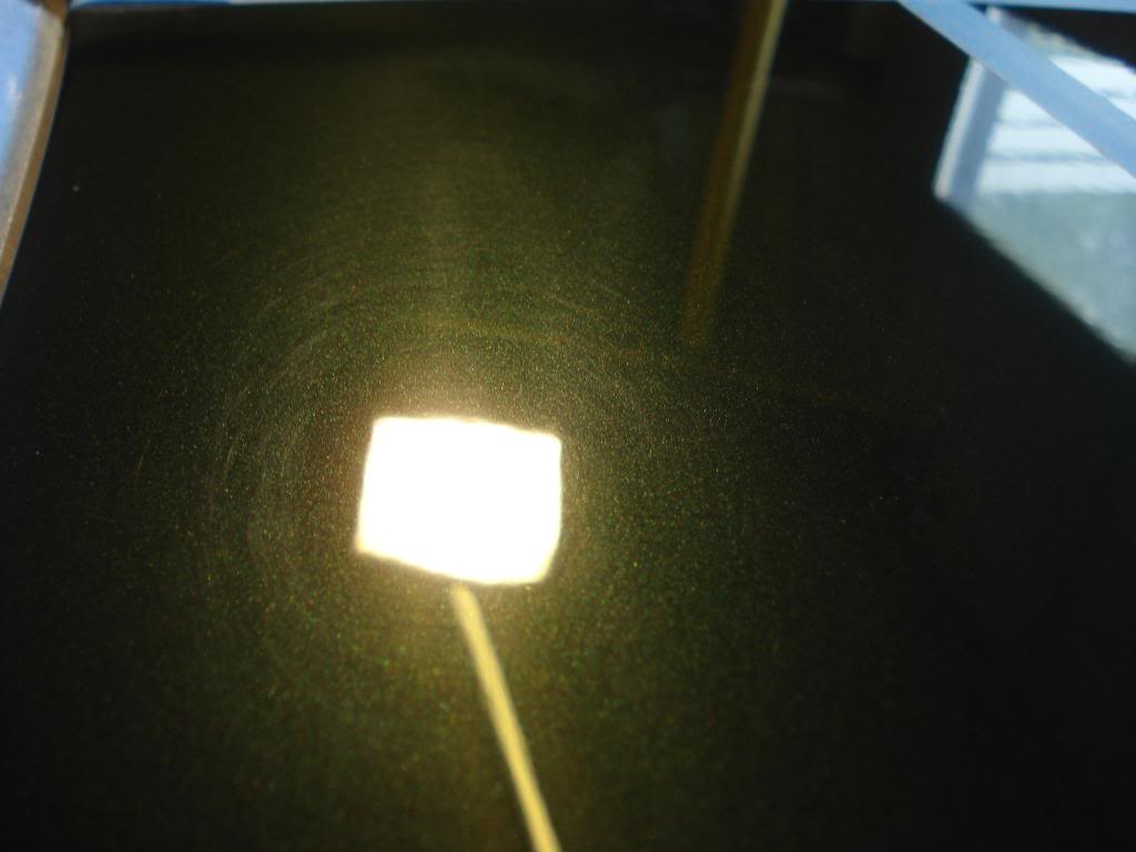

Så etter en runde med 105 og ull, dette ga som sagt hologrammer
Så etter en runde med 83 og polish pad, da ble det strøkent :)
Her er det altså kjørt 105 og ull, etterfulgt av 83 på polish til venstre, og ingenting til høre (og der tapen har sittet)

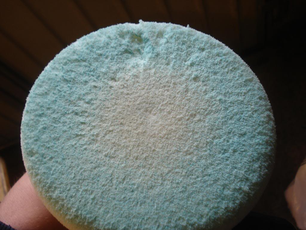

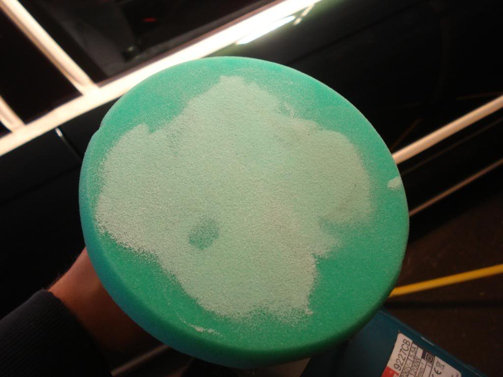

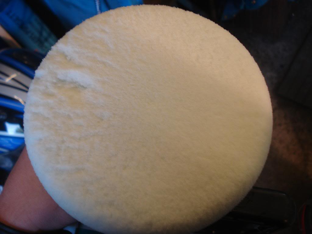

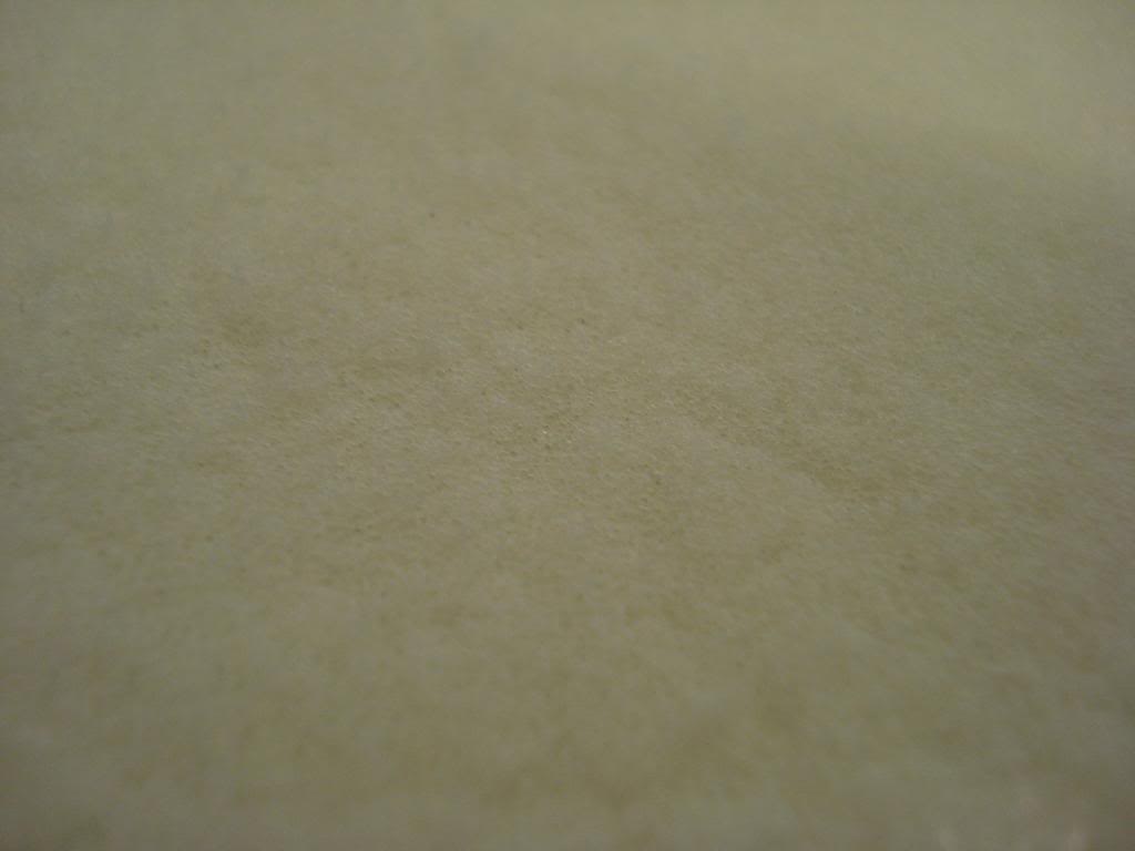

Så et bilde av pad som har blitt mettet med polish, og et bilde etter den har blitt renset med pad washeren!

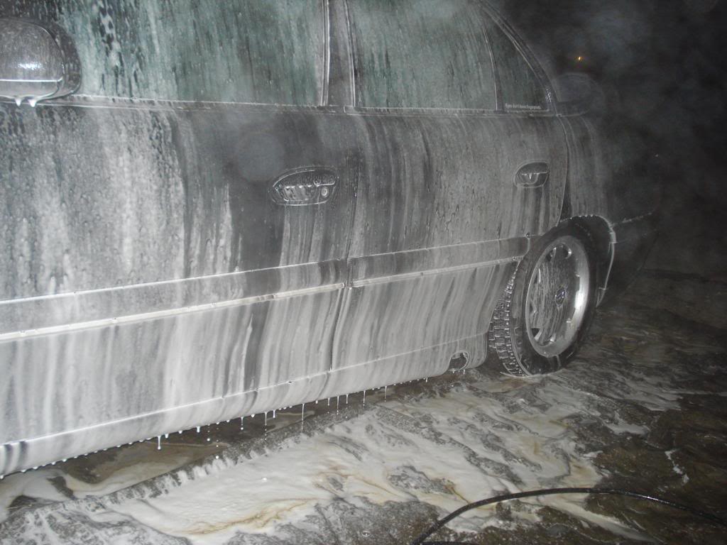

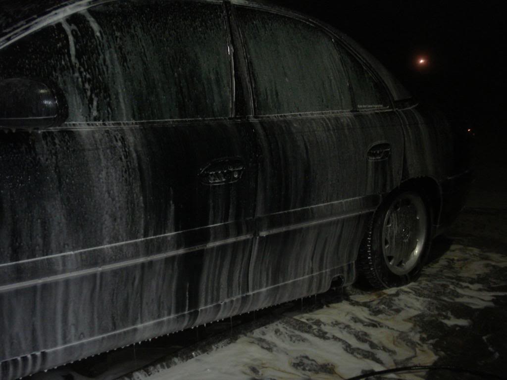

Så ble det blandet en skummel blanding i foam cannonen ;)
BH Auto foam
Resten Megs Tech Wash
+ vann

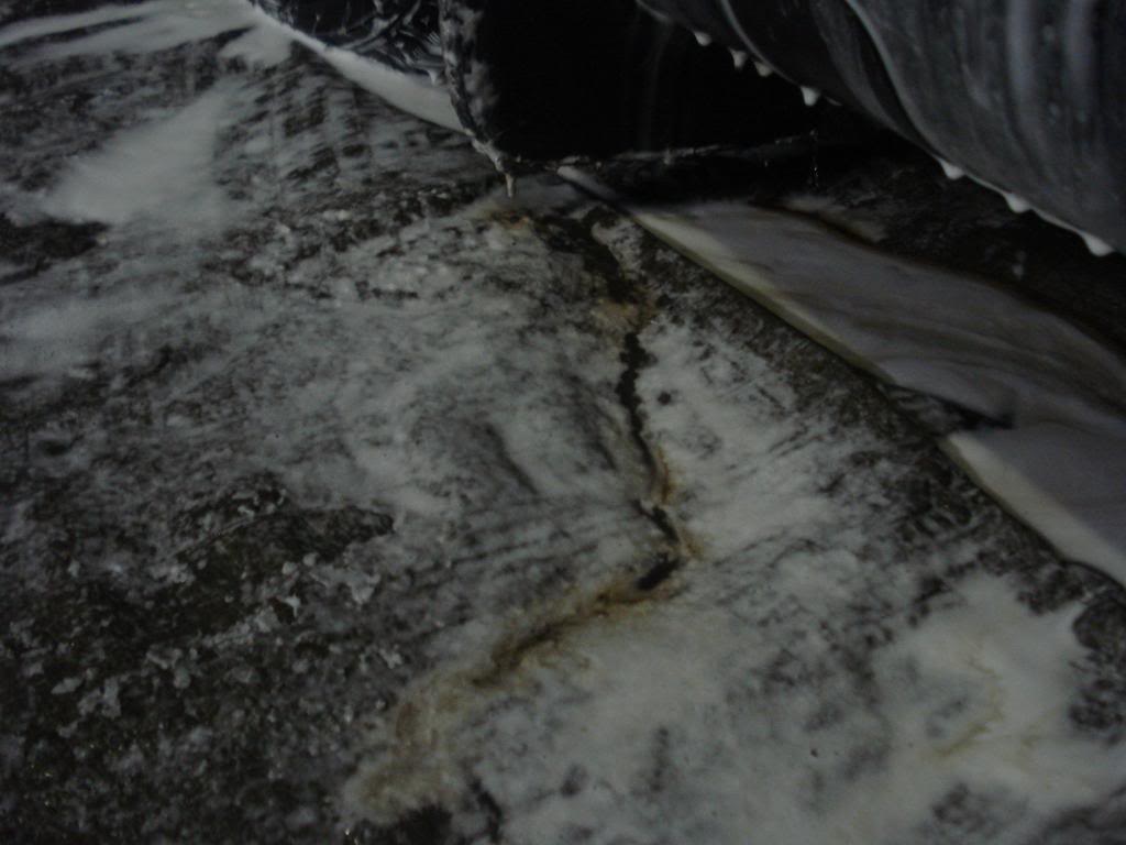

Skum på, møkk av :) Ble utrolig imponert over hvor mye møkk egentlig Auto foamen tok. Bilen ble så og si helt ren, så jeg kunne dra en finger over lakken uten at det nesten var igjen spor av møkk.

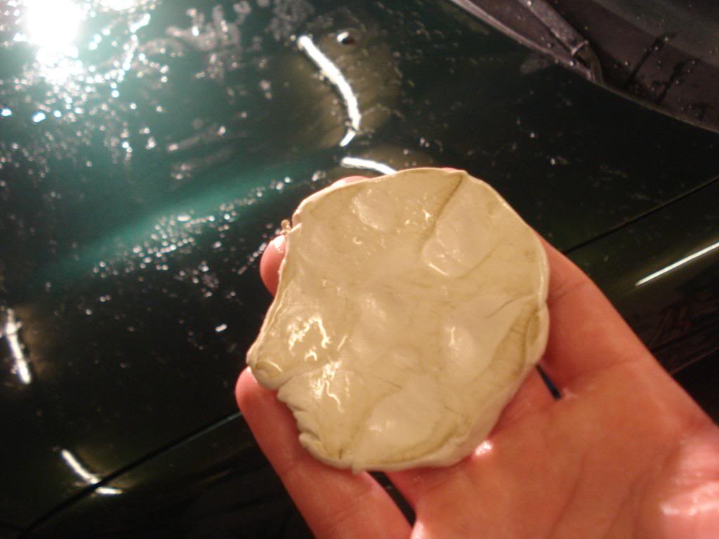

Så clay:

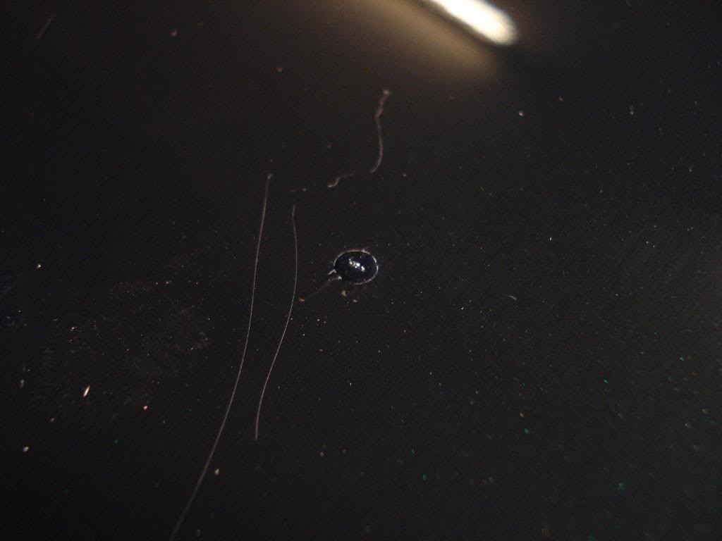

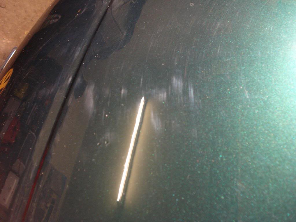

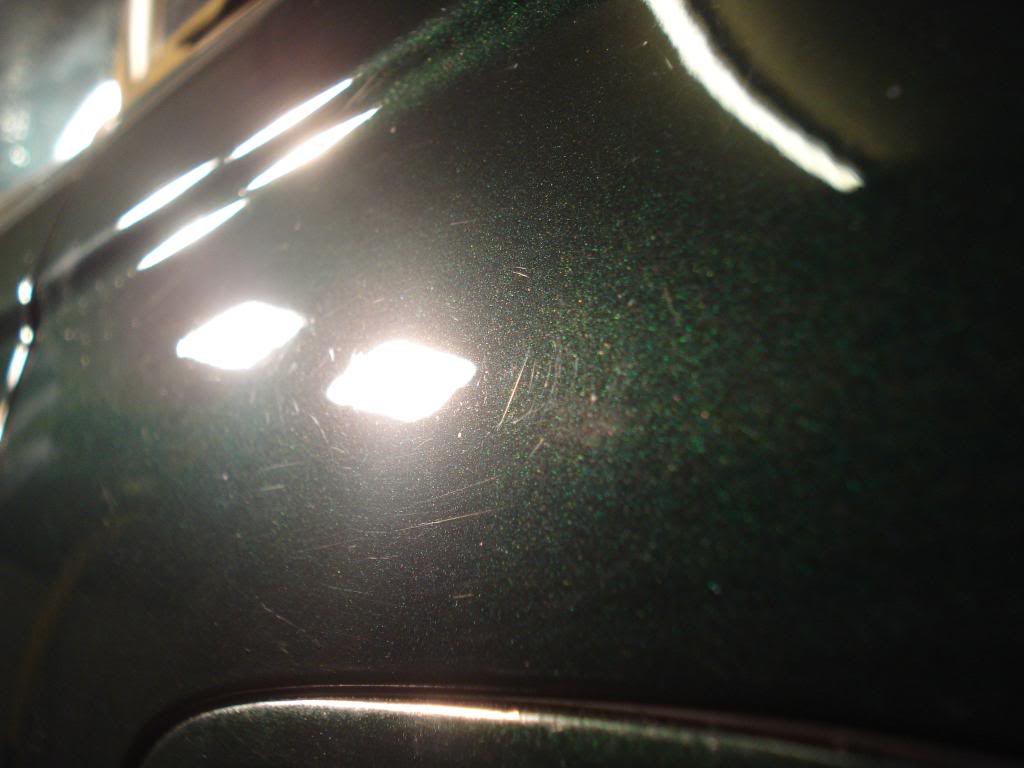

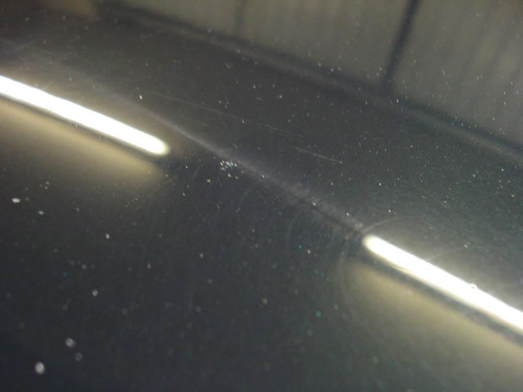

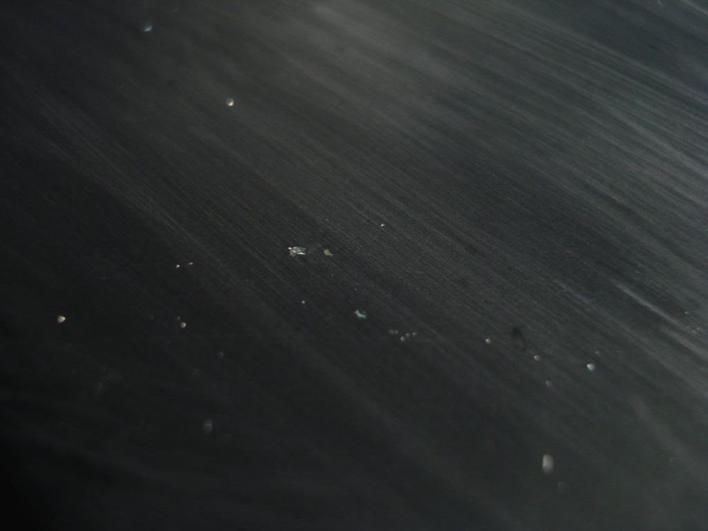

Litt dritt var det da igjen i lakken...

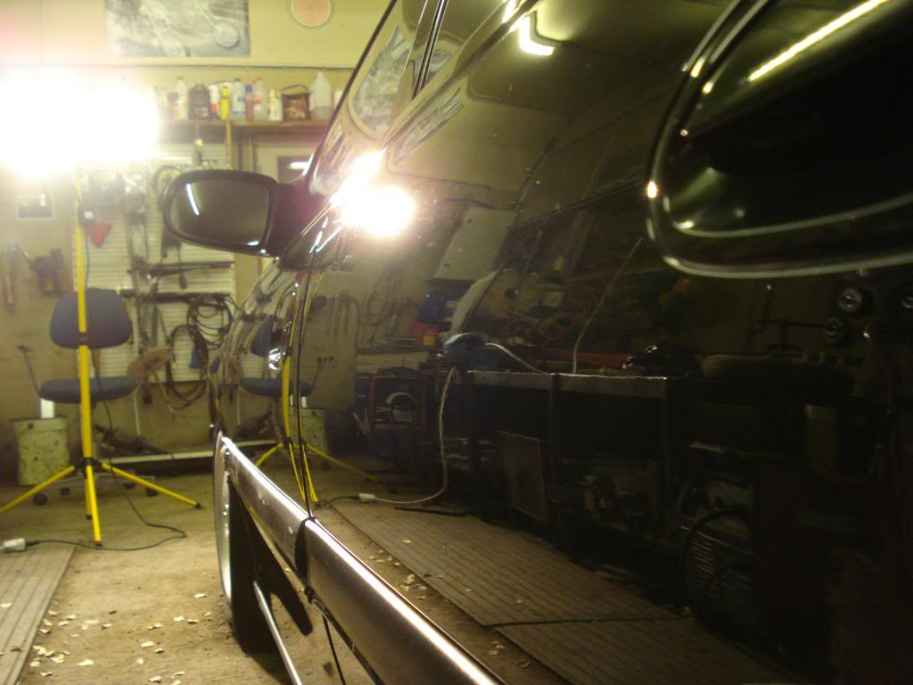

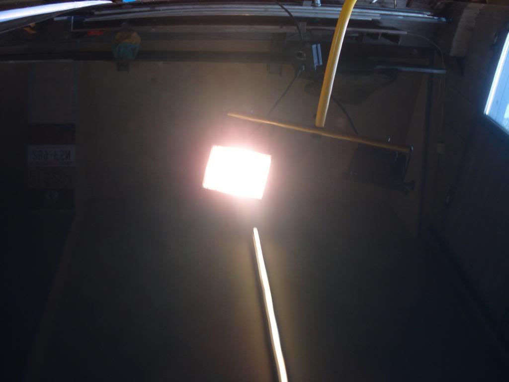

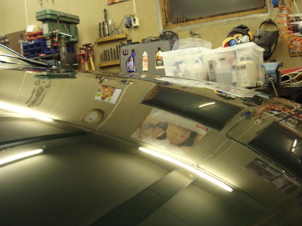

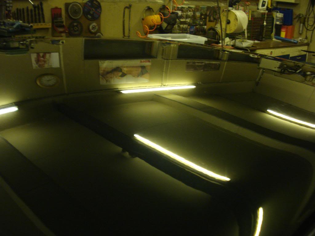

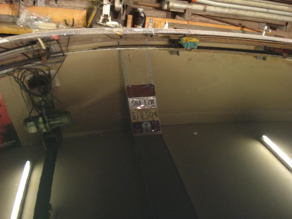

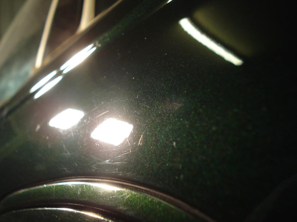

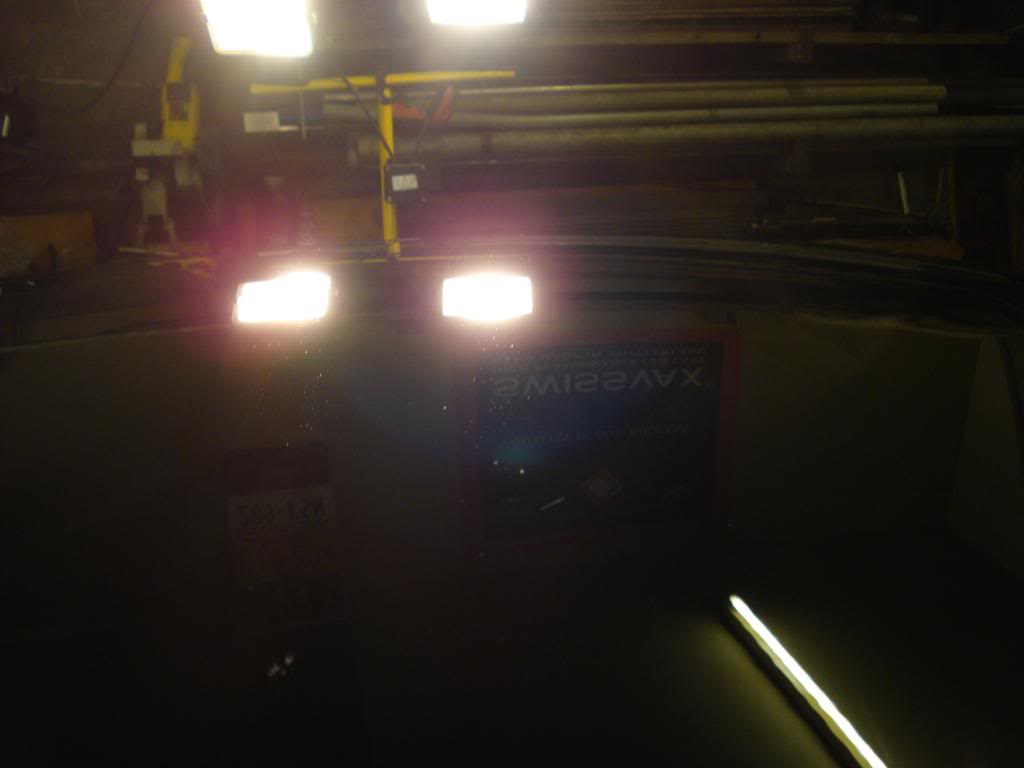

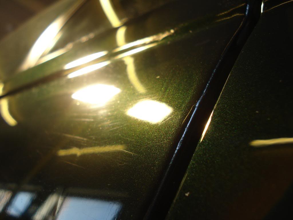

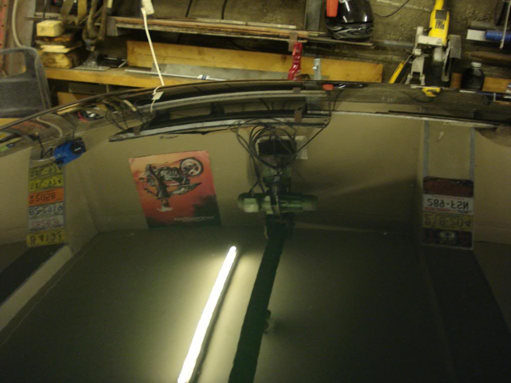

Så inspeksjon av lakken:
hadde også noen steisprut jeg har fylt i lakk for en stund siden som jeg tenkte jeg skulle slipe ned.

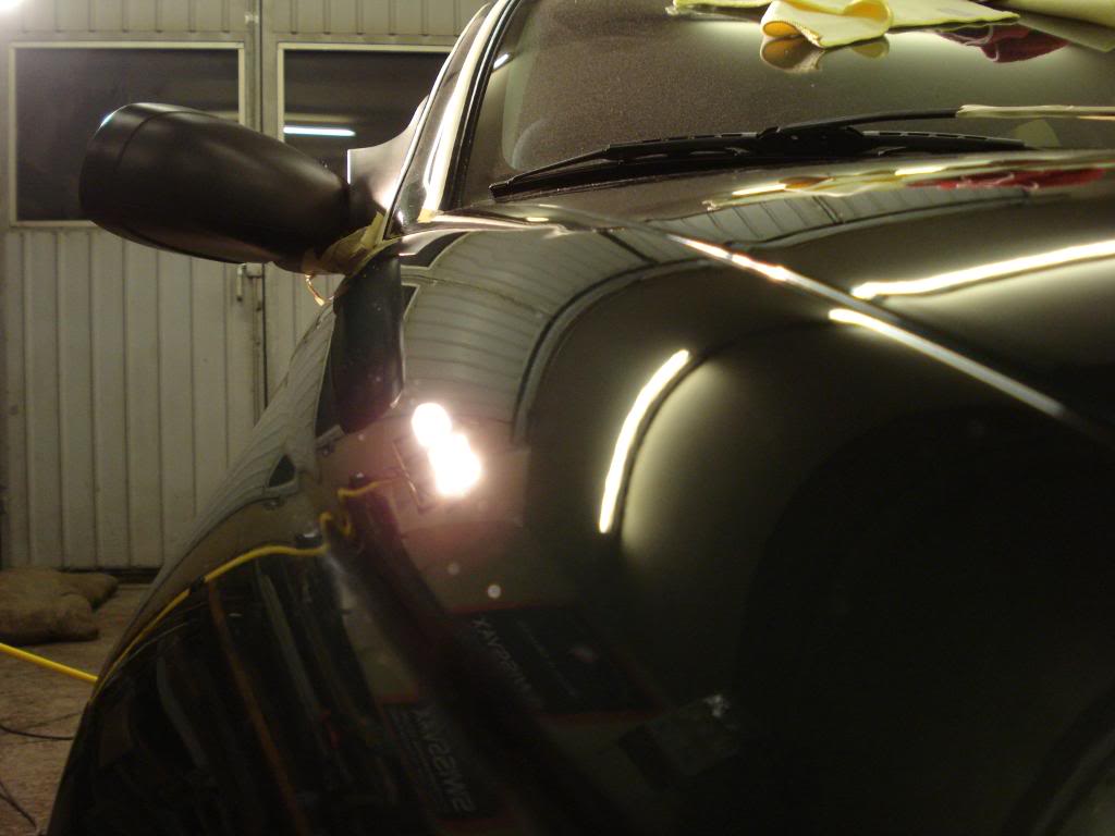

Legger inn noen korrigeringsbilder jeg tok da jeg polerte venstre siden av bilen etter jeg hadde sklidd av veien.
Lurer på hvilken side som har vært i grøfta jeg :blink:

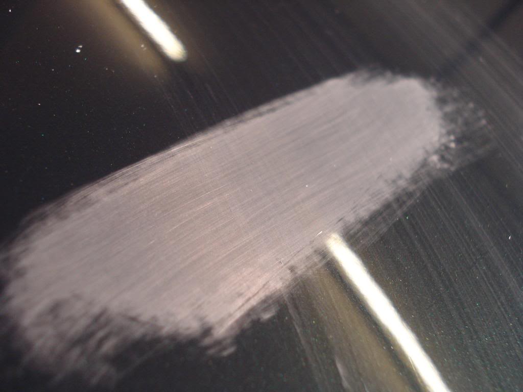

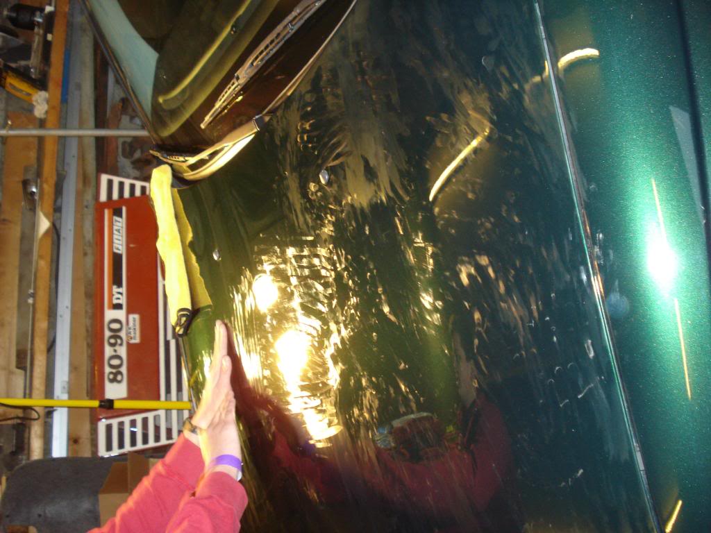

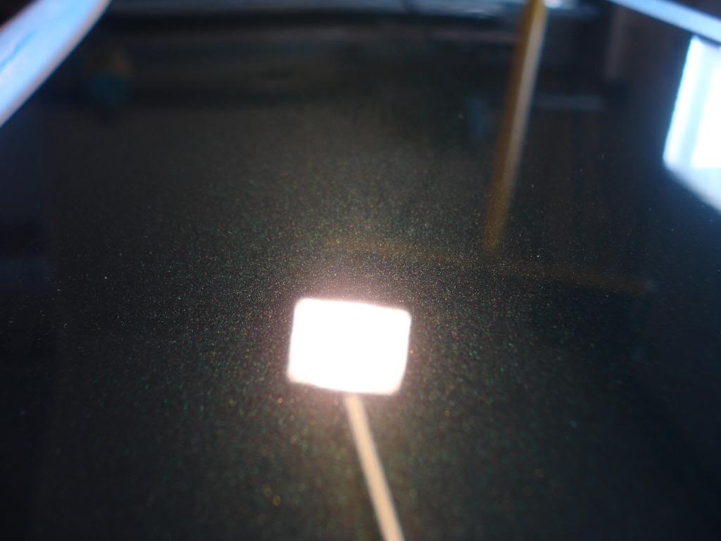

Gikk på med 3M FCP på grønn pad

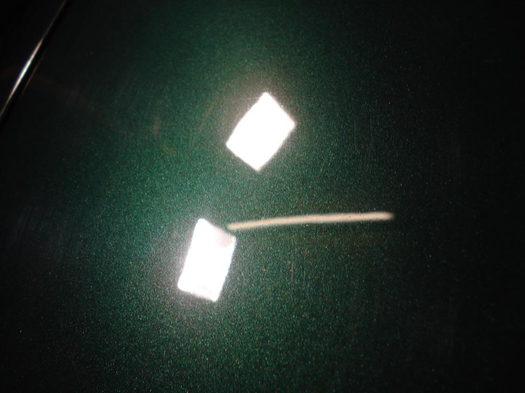

Som dere ser ganske hardt B)

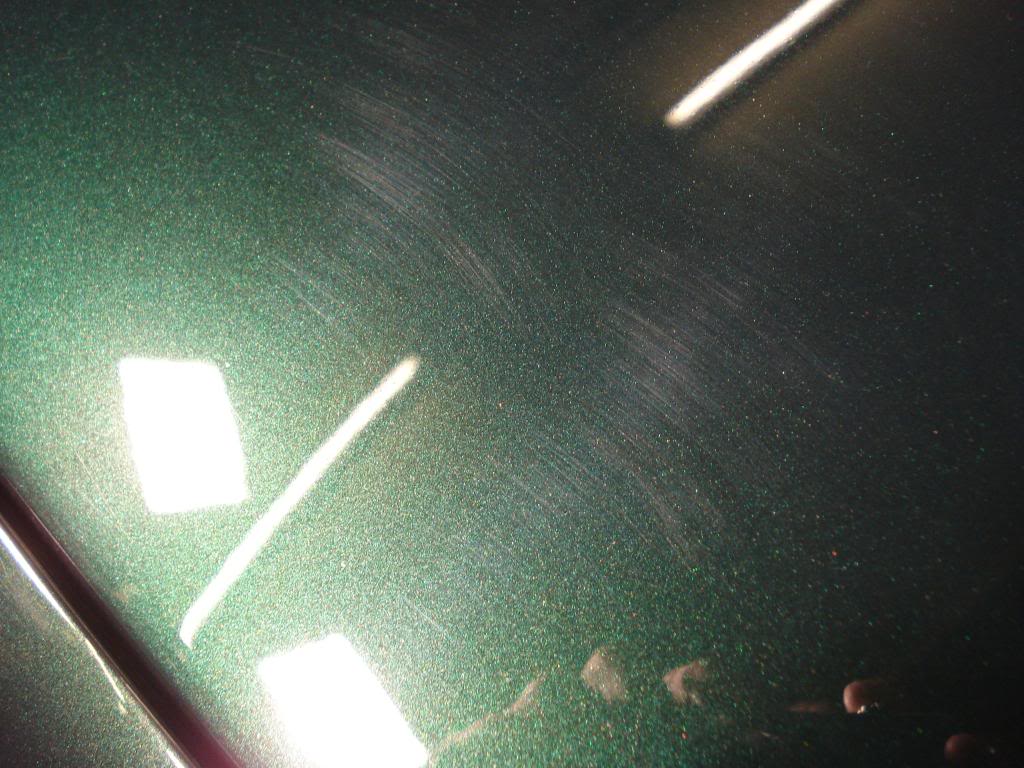

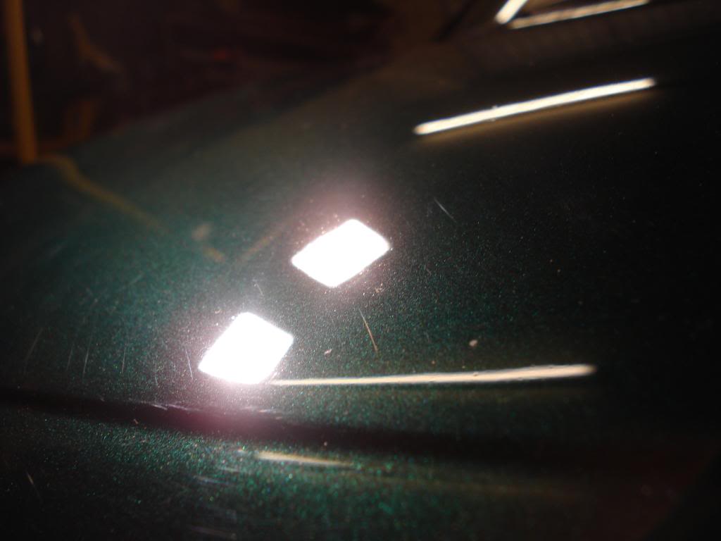

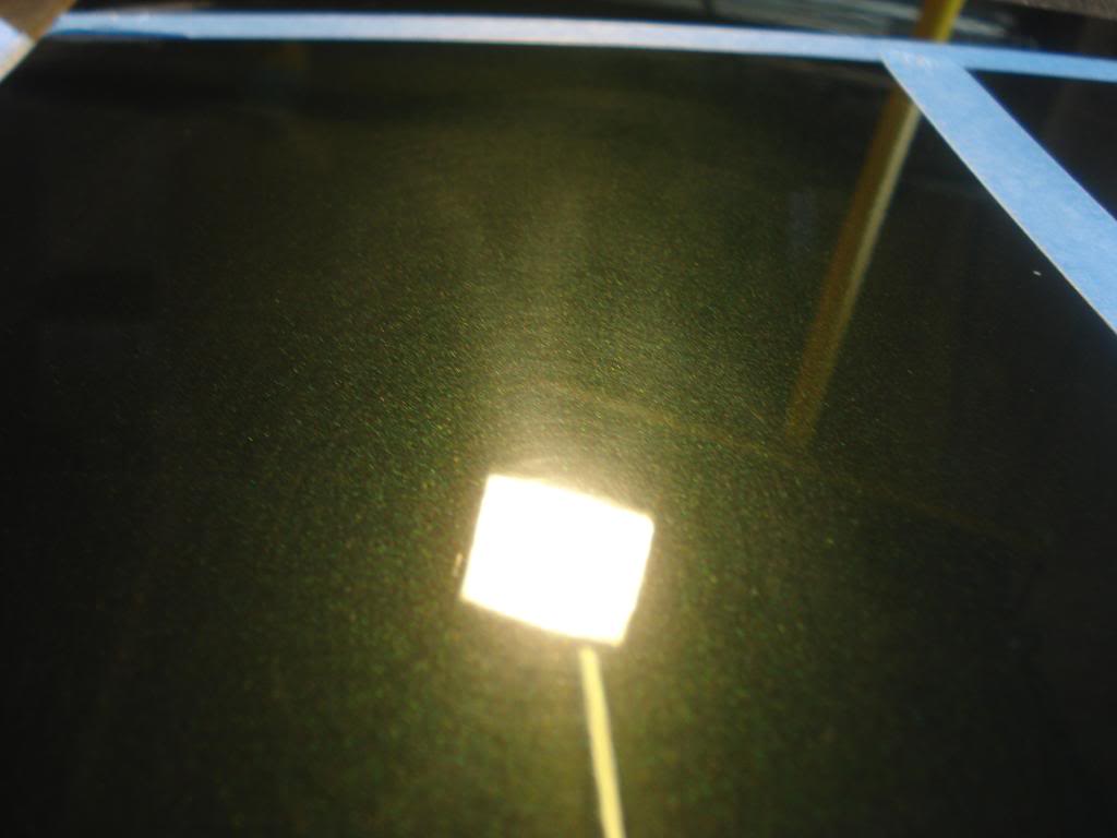

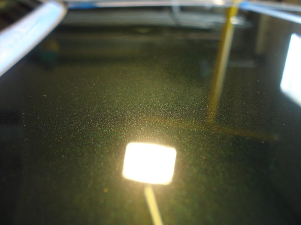

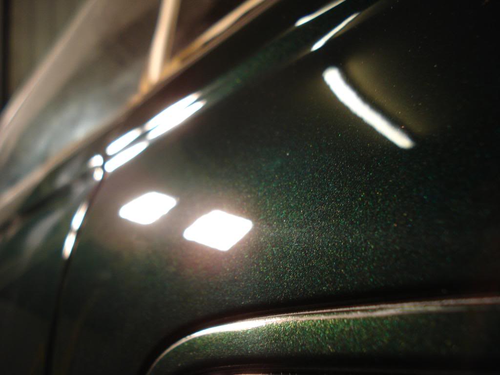

Korrigerte bra

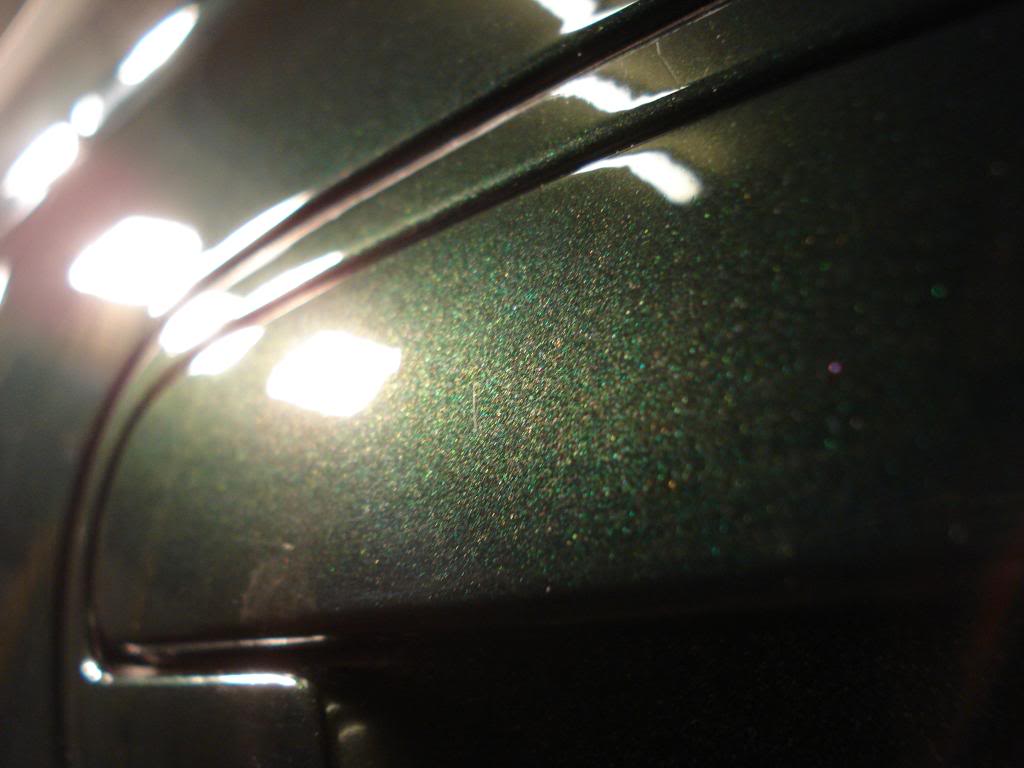

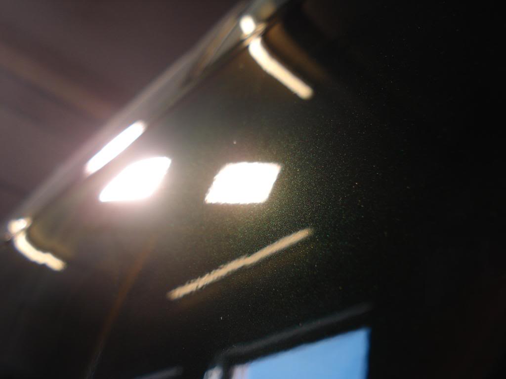

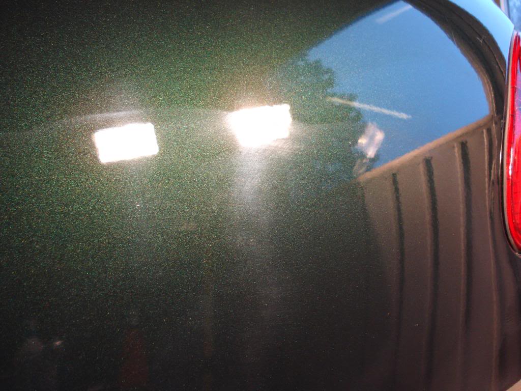

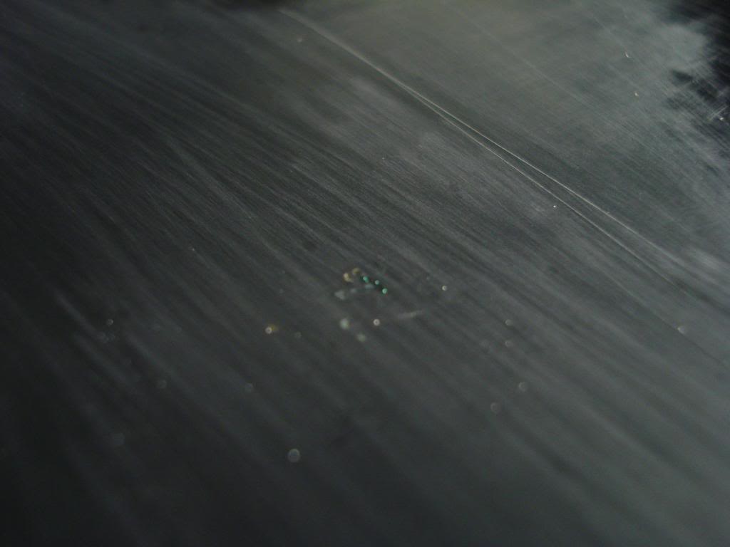

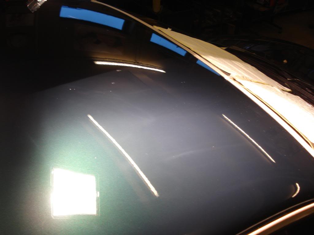

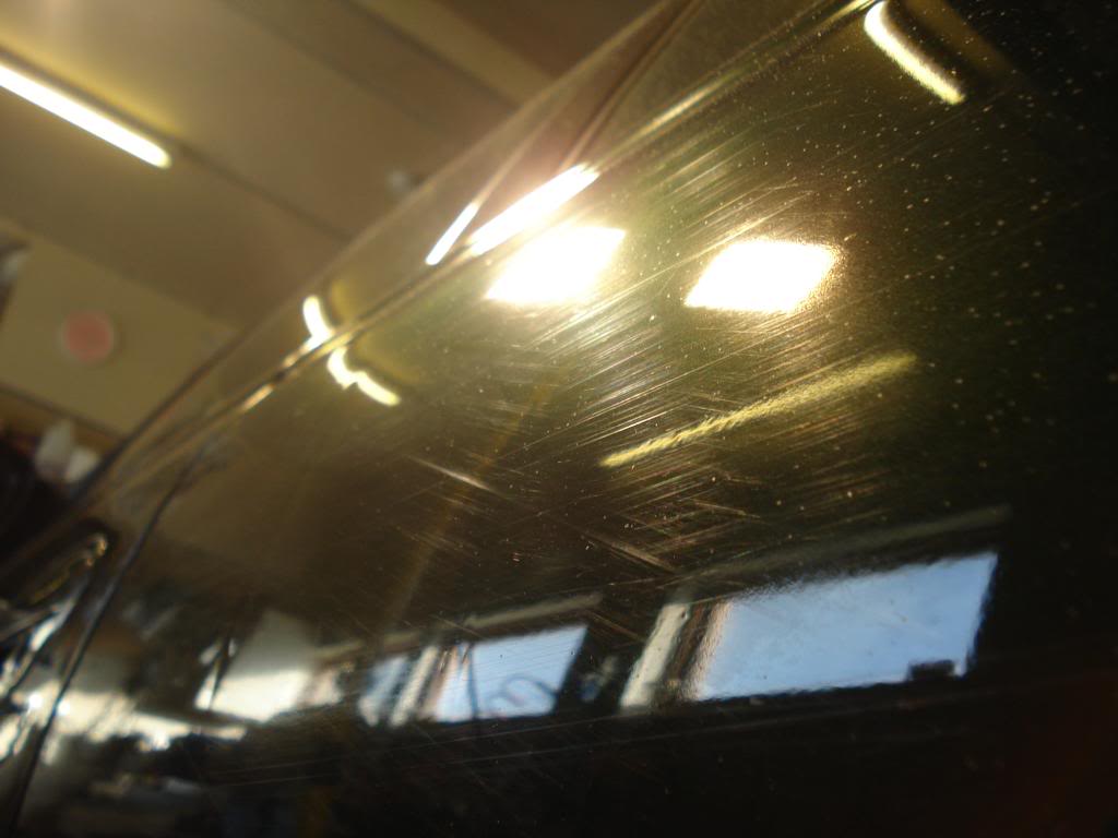

Men la igjen en HAUG med hologrammer :blink:
Så litt våtslip

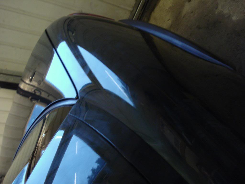

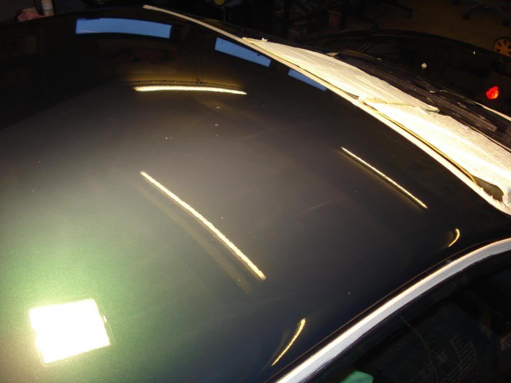

Etter 3M FCP på Metabo ull, dette var virkelig en KRAFTIG kombo.

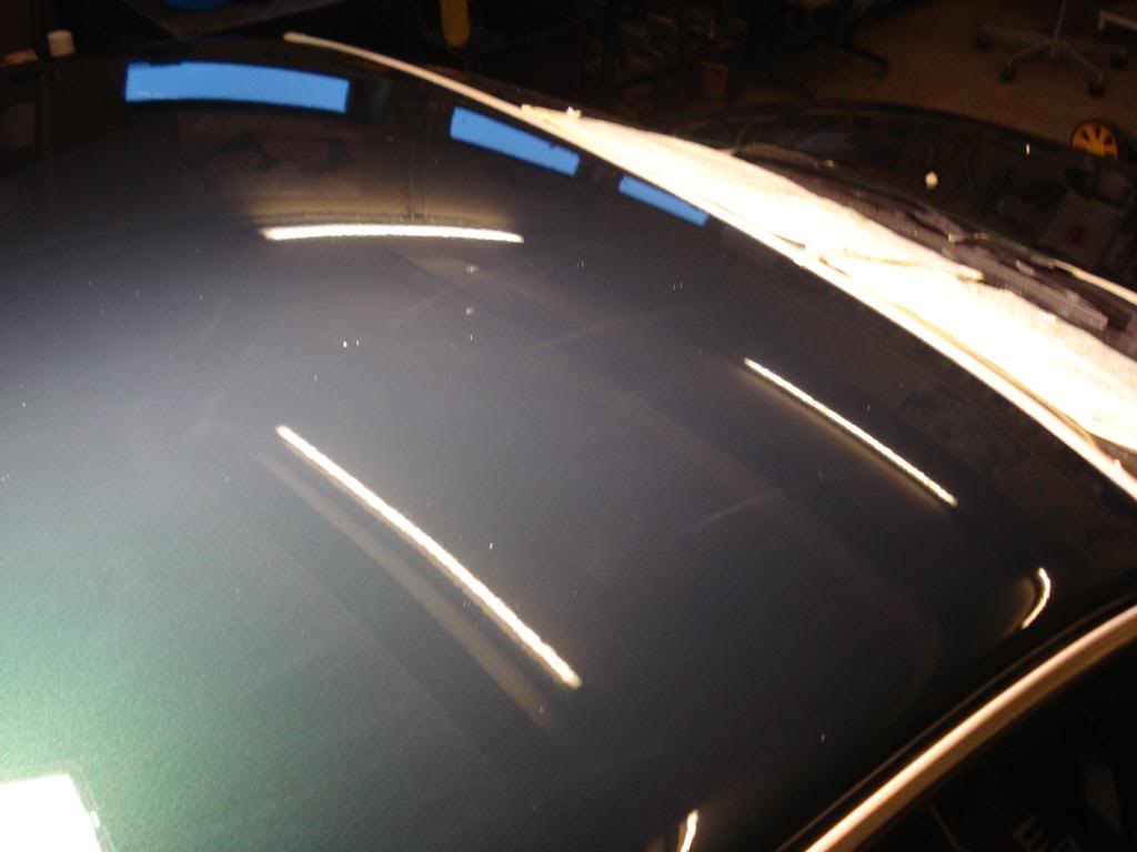

Taket ble bra og hologramfritt, selv om det ble dårlig med bilder av akkurat det. Men opplevde at jeg måtte kjøre med en god del press på Ultrafina med blå pad for å fjerne dem. Den teknikken som virket best var å spre et pass på 600 RPM, 2-3 harde pass på 1500 RPM og så 2-3 pass på 1800 RPM uten annen press enn fra maskina. Da ble det bra.

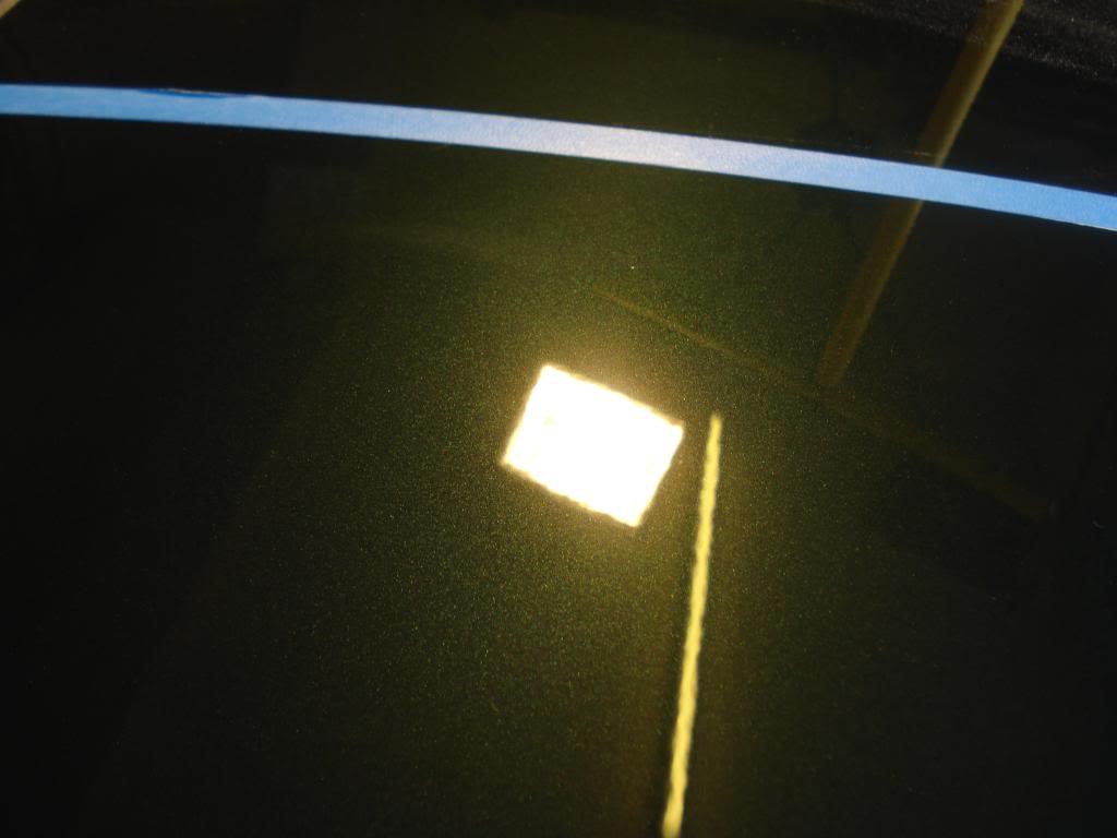

Før
Etter:
Før
Etter
Før
Etter
Før
Etter

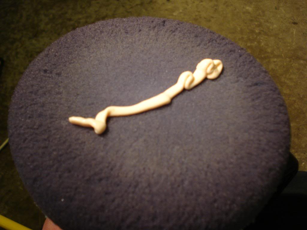

Eksperimenterte litt med p blande en dråpe FCP med 2 dråper ultrafina på blå pad. Det ble ikke bra :P
En tur i padwasheren og en runde med bare ultrafina, så ble det bra igjen.

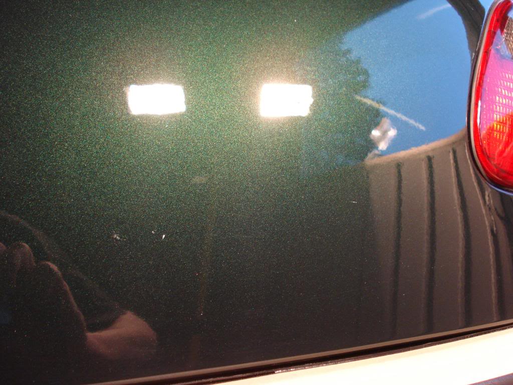

Før
Etter
Ble bra blankt etter ultrafina

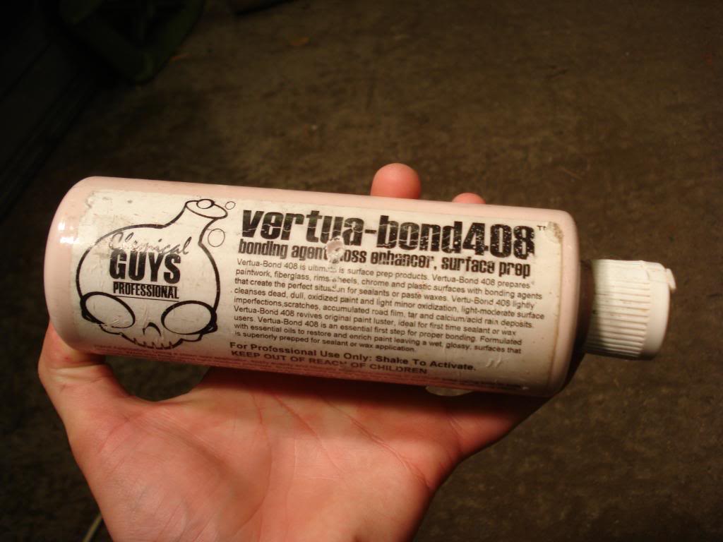

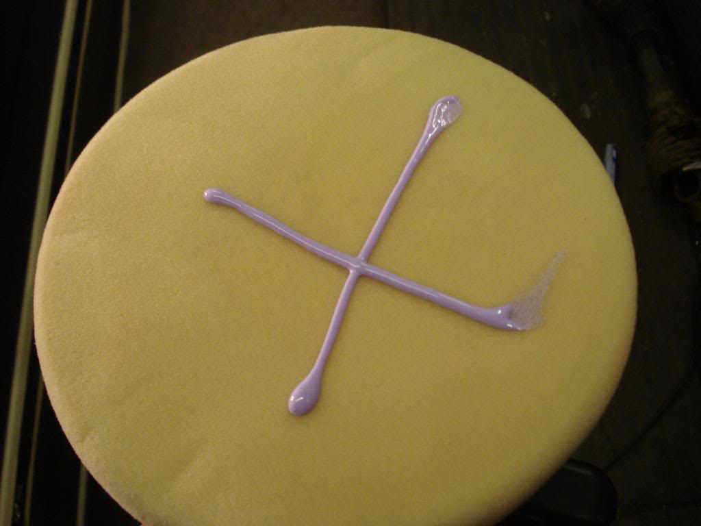

Men gikk allikevel på med en runde med CG Vertua Bond. Har egentlig ikke syntes denne har vært noe problem å legge på/ta av før, som flere her har kommentert. Men testet for første gang den med maskin. Huhei som en fart! Er sikker på at jeg sparte meg for en god stund med å bruke maskina, det ble veldig tynt og jemt, og en drøm å fjerne etterpå B)
Så var det tid for sealer. MG#21 ble også påført med maskin. Ble også veldig jevnt og tynt. Det kjentes nesten ikke ut som jeg fjernet noe når den skulle buffes av :P

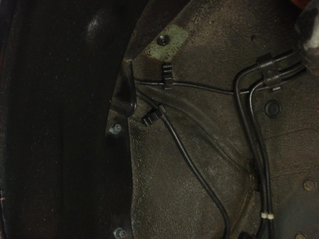

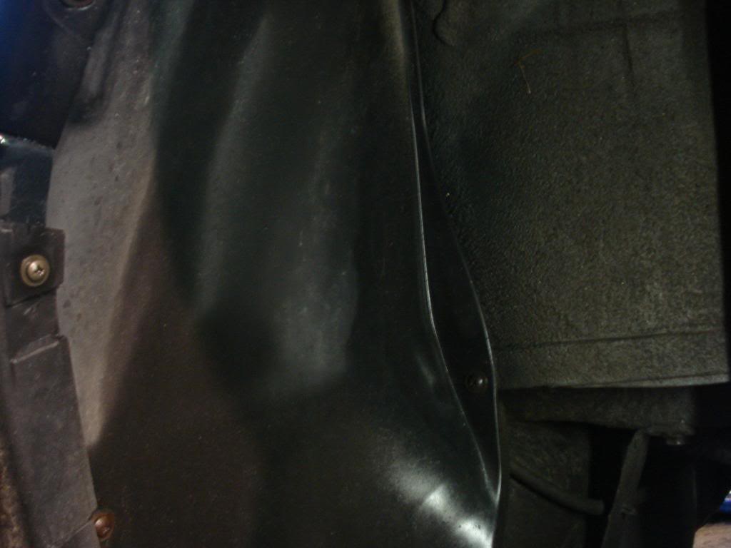

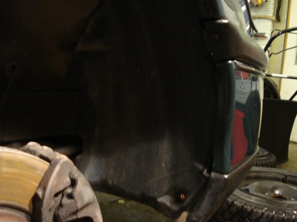

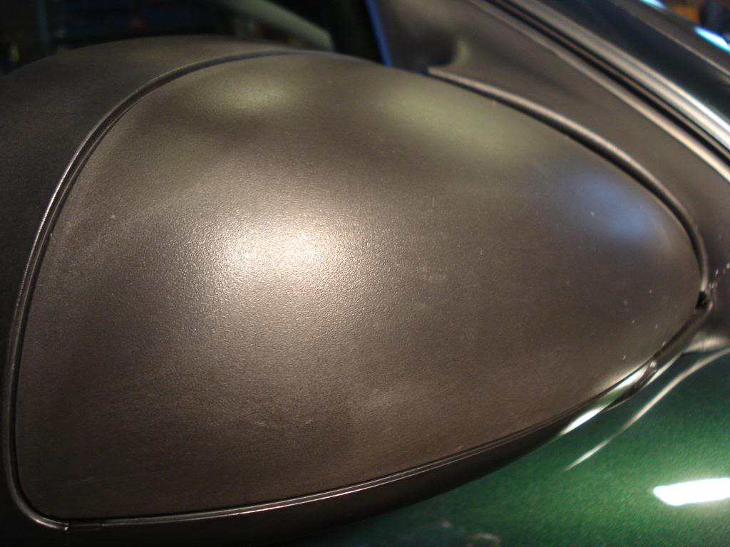

Så mens sealeren fikk herde gikk jeg på plast/vinyl, samt at jeg byttet til vinterdekk. Hadde også CG bare Bones i hjulbuer.
Bak før
Etter
Fremme før
Etter

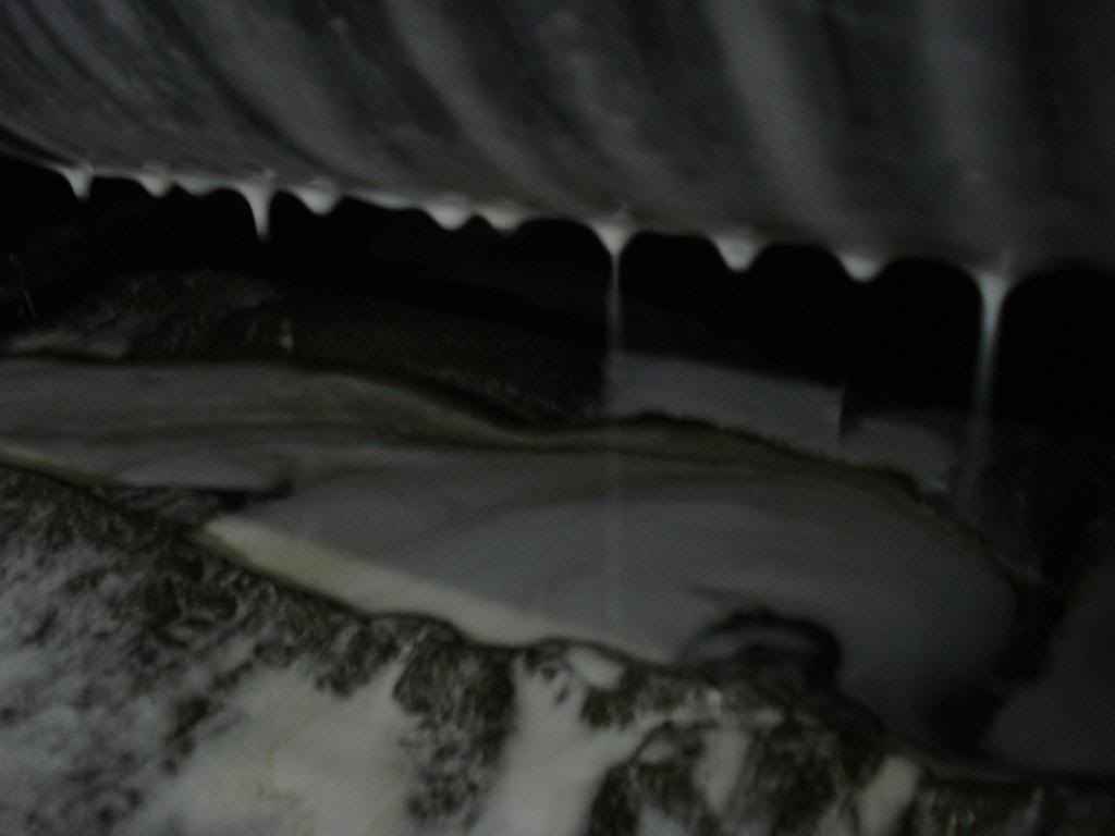

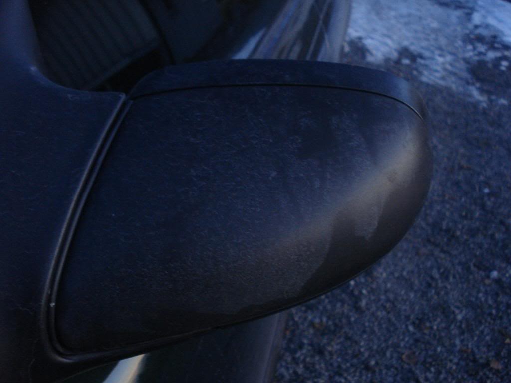

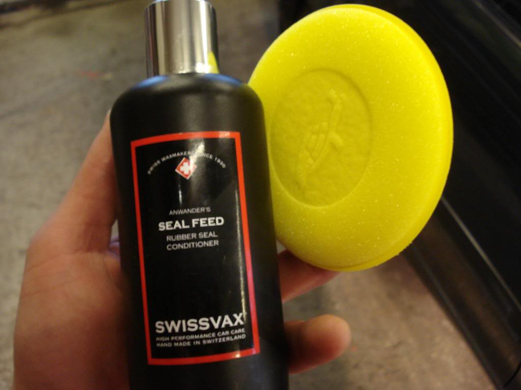

Seal Feed ble brukt på alle gummilister. Har før brukt både fingre og MF kluter for å smøre det på listene, noe som har blitt en litt klissete affære, men med en skum pad gikk det som en lek.

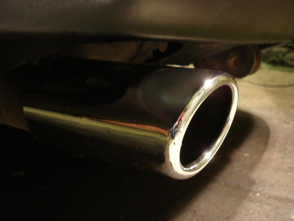

Endestussen fikk seg en runde med Briliant Metal Polish

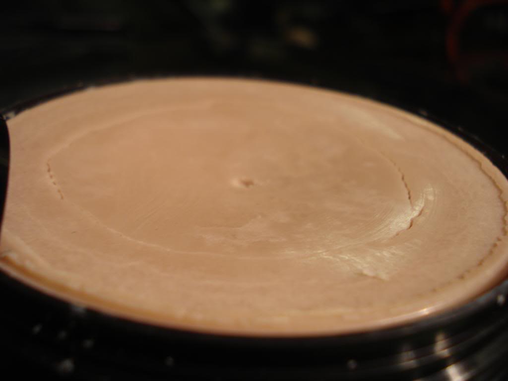

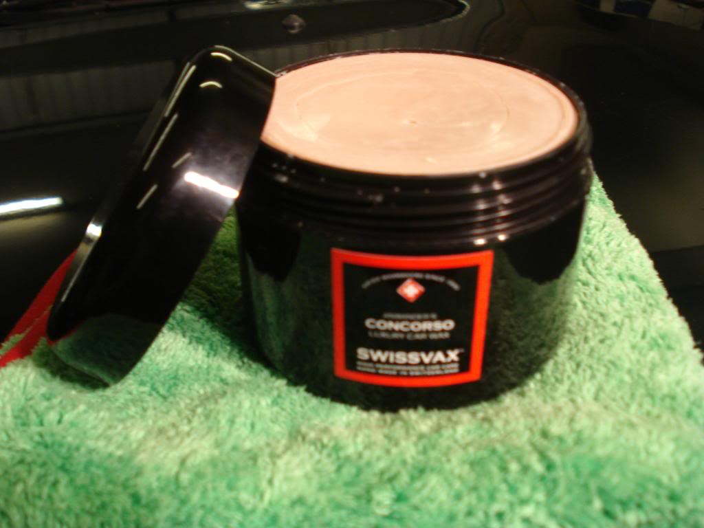

Så var det klart for go'voksen ;)
Har prøvd et par ganger å legge på voks med hendene, men føler ikke det blir jemt i det hele tatt, samt at det går med mye mer produkt enn med pad. Men tenkte uansett jeg skulle prøve det med denne voksen, i alle fall på panseret.
Følte denne voksen var bedre enn de andre jeg har prøvd å legge på med hendene, men tror nok jeg holder meg til pad ;)

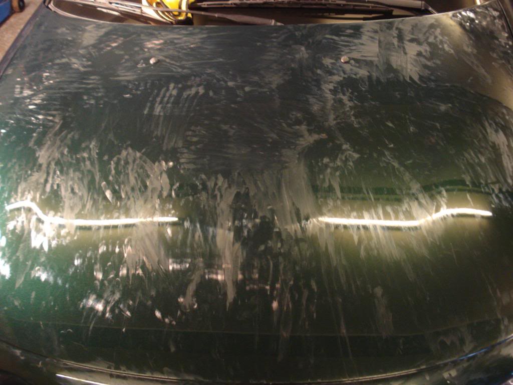

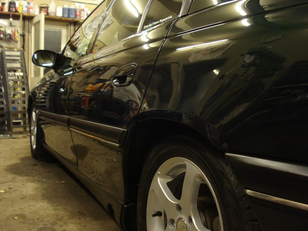

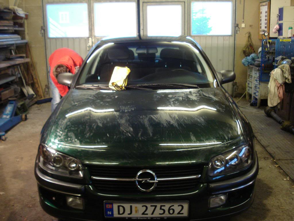

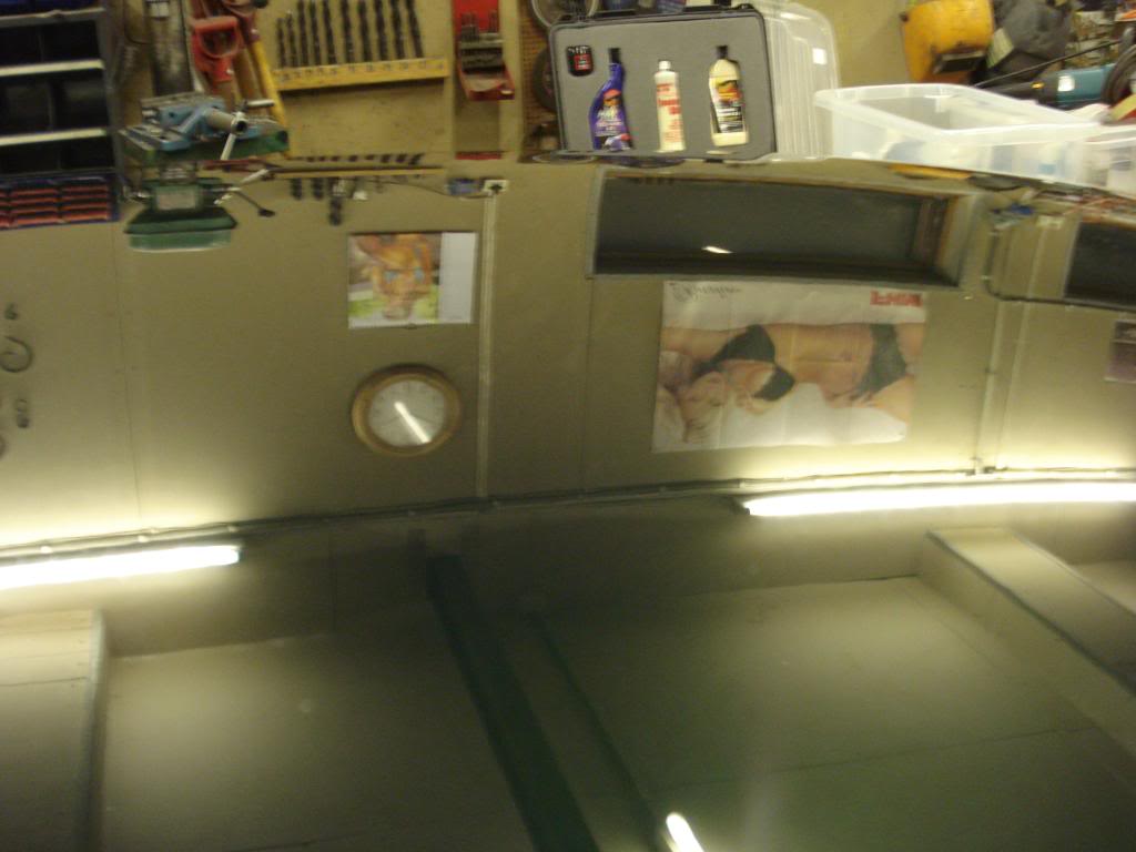

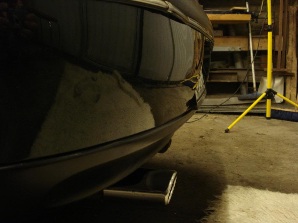

Buffing :)

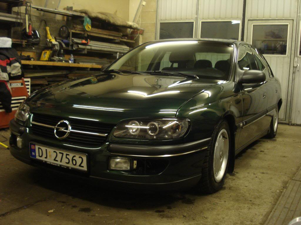

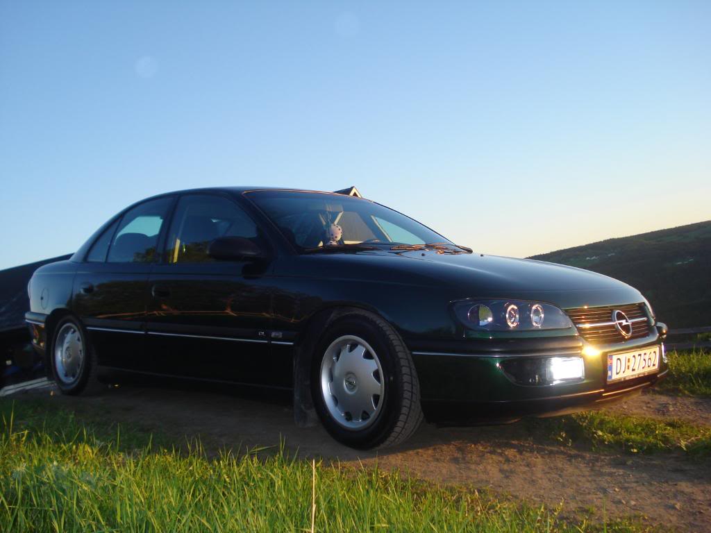

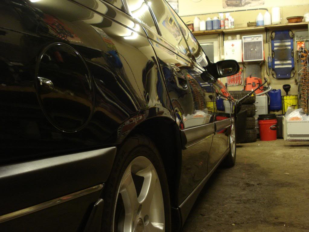

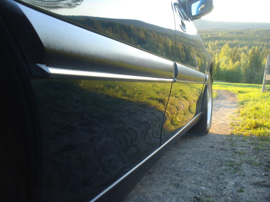

Finito :)

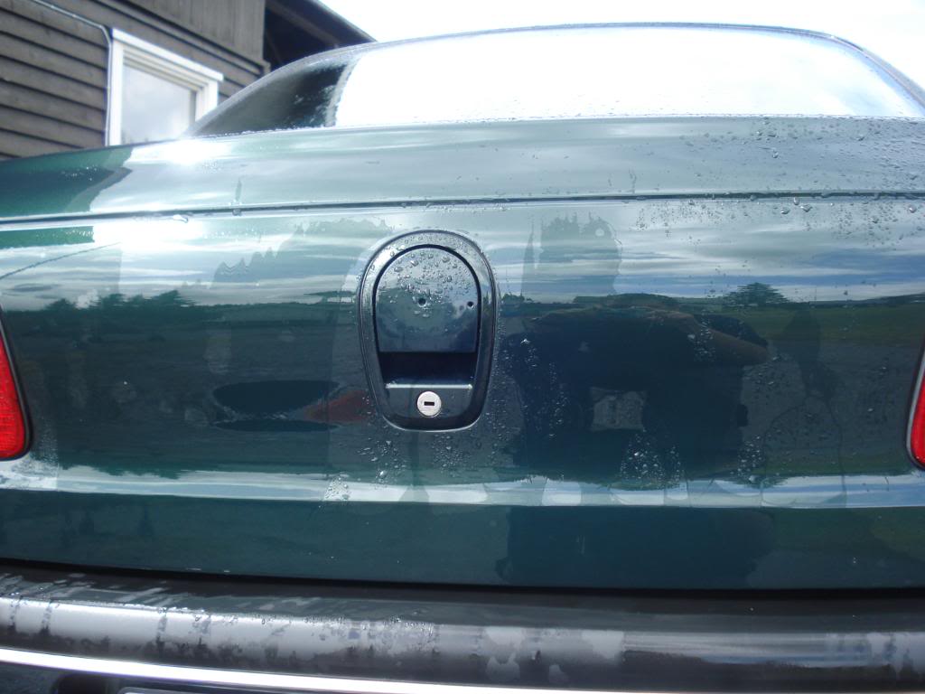

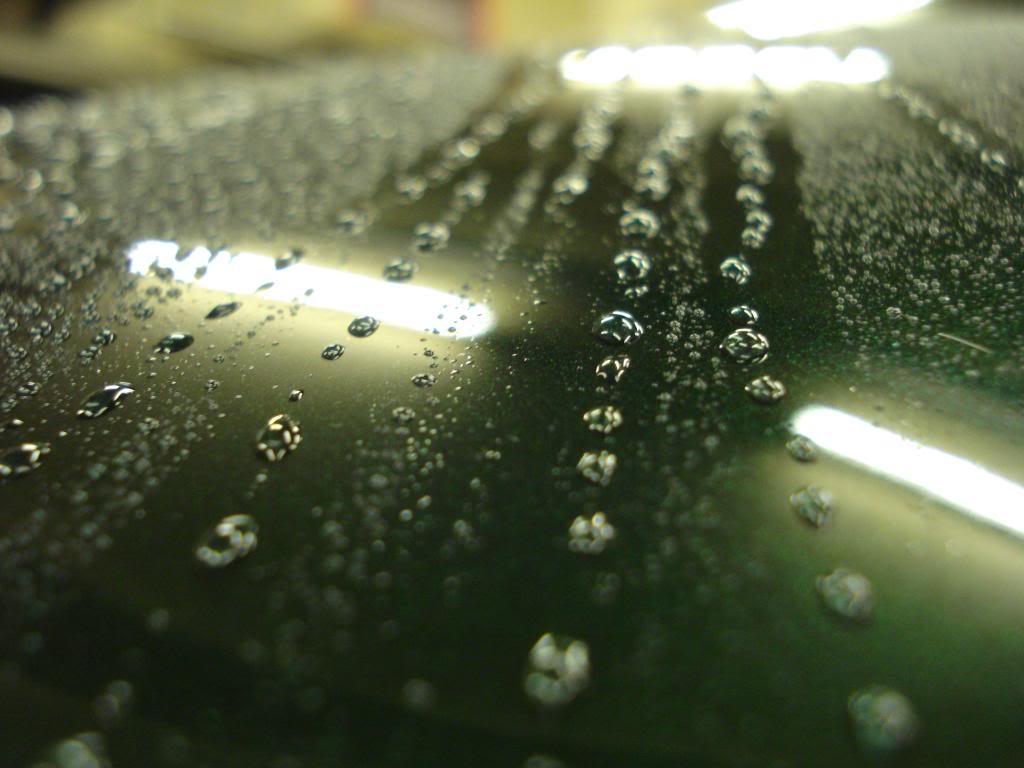

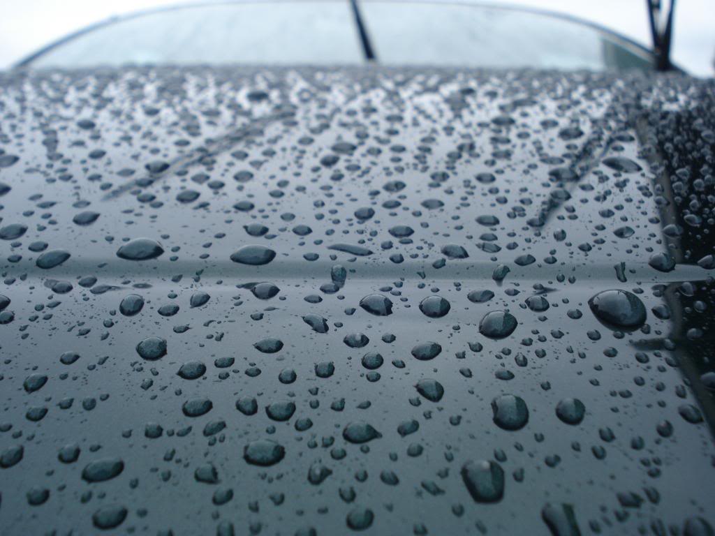

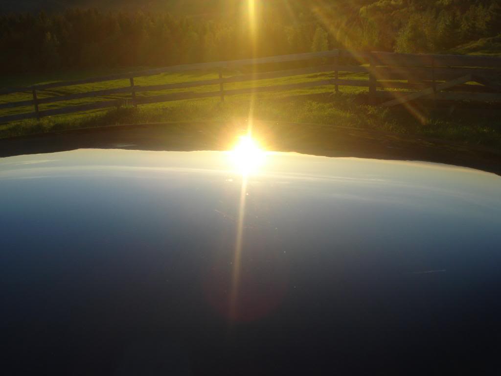

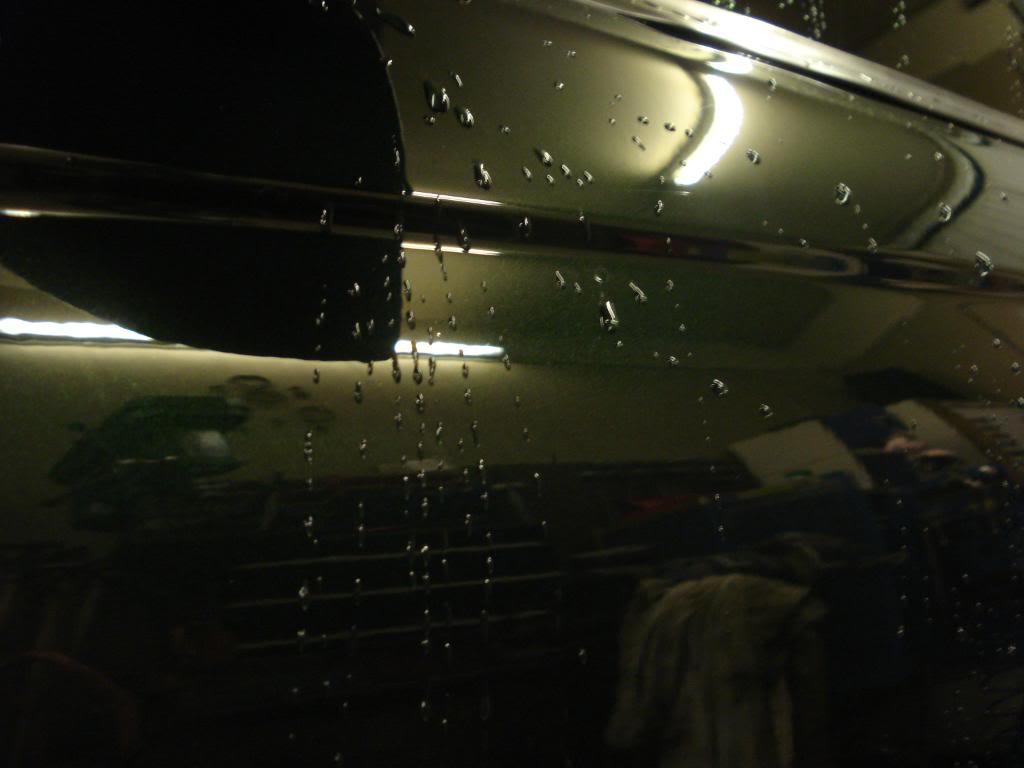

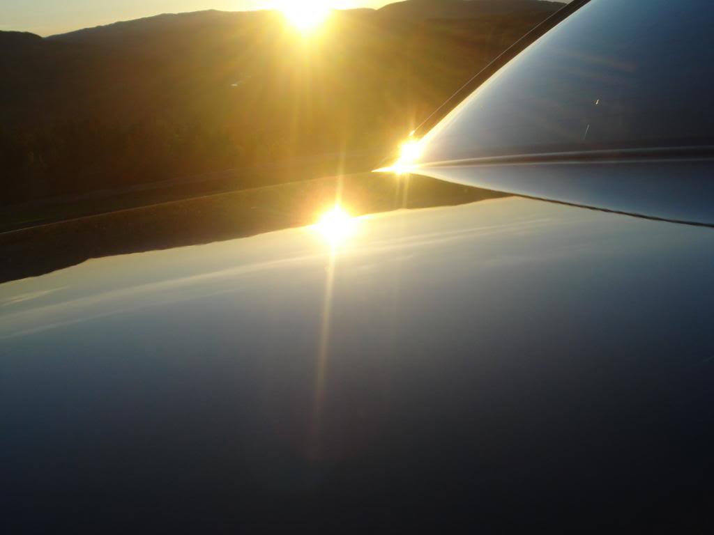

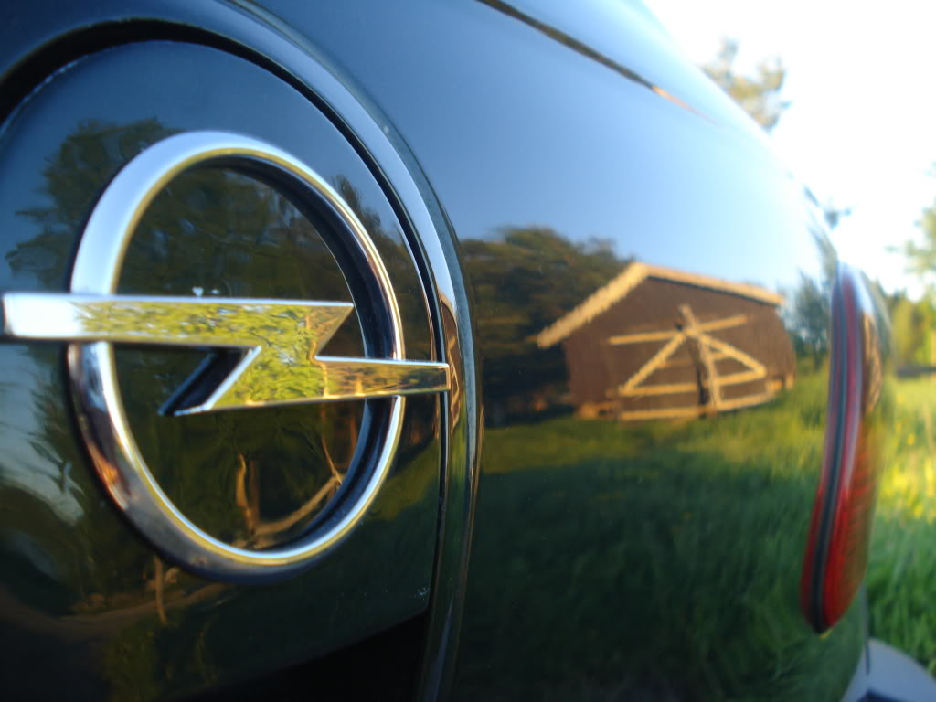

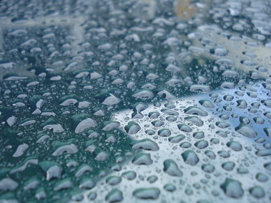

Beads B)
Ble desverre ingen bilder ute, men satser på å ta noen flere bilder av den ved neste vask.
