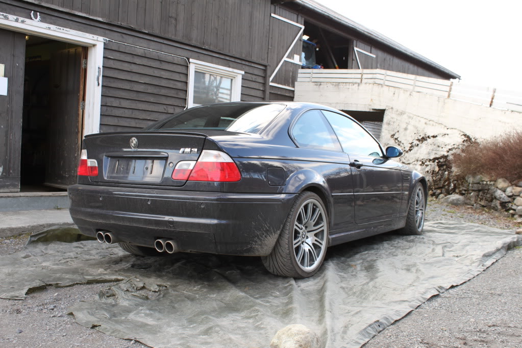

Tar litt tid med meg, men her kommer endelig tråden på den mest spennende bilen jeg har hatt i sommer :) Eieren er den samme som har RS2'en jeg tok for et par år siden. Eieren trengte en bruksbil, og da er det klart det må bli en M3 ;)

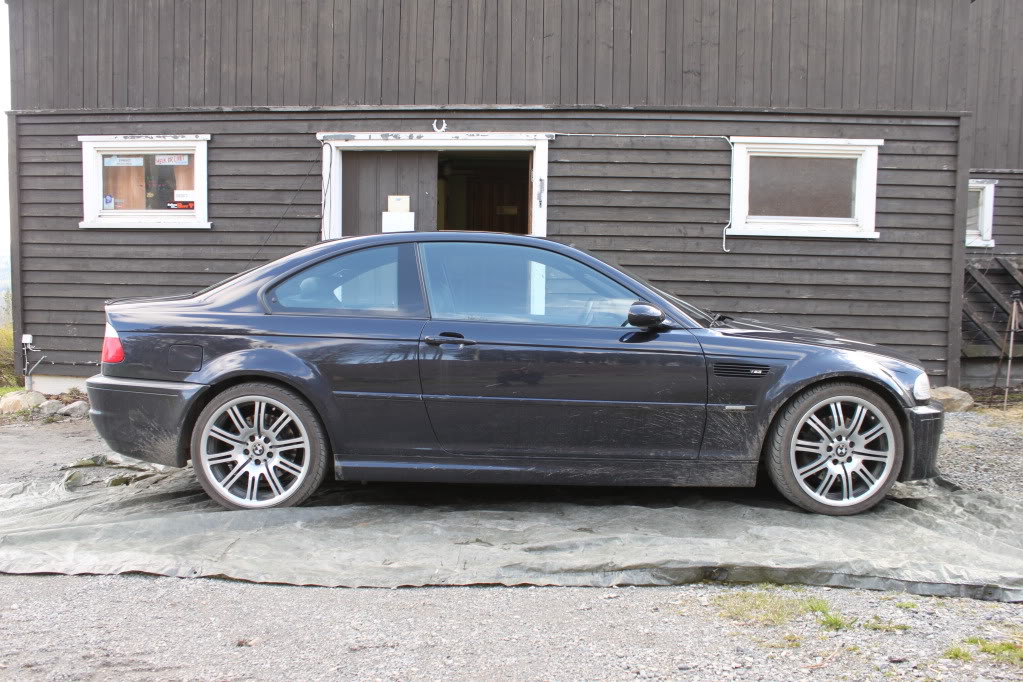

Eieren trengte ikke bilen på en stund, så jeg kunne ha den i litt over 1 uke (fra 11. Mai til 19-20. Mai). På denne tiden skulle jeg få tid til å ta en 2-steg utvendig, i tillegg til motorvask, interiørrens med skinn rens.

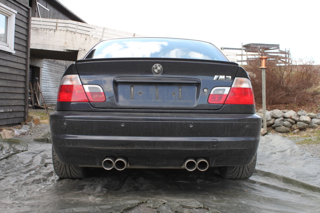

Bilen bærer preg av å ha vært maskinvasket, så det var mye RDS over hele bilen. Så jeg hadde nok å drive med :)

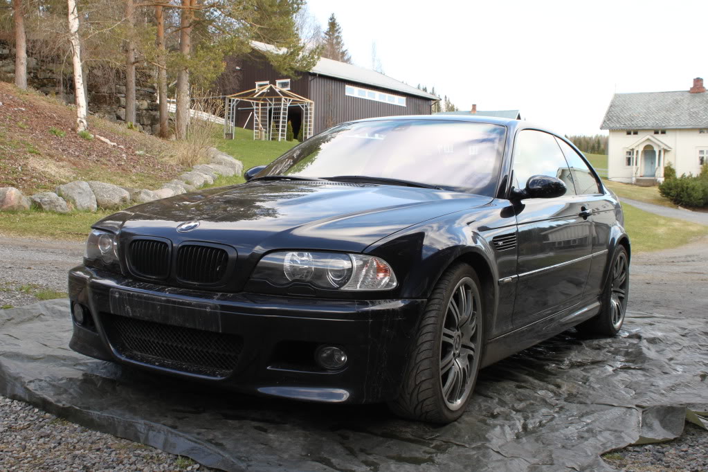

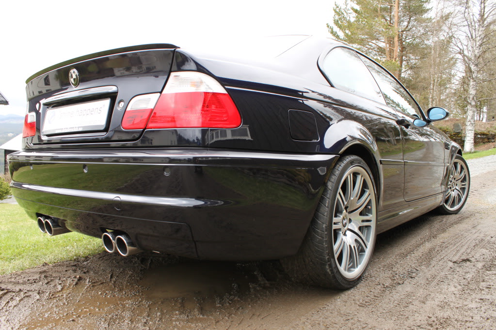

Først litt bilder før start:
Møkkete var den også, og dekkene så ut som de var blitt behandlet med en god gammel petroleumsbasert gummifornyer, for de var så brune som fy...

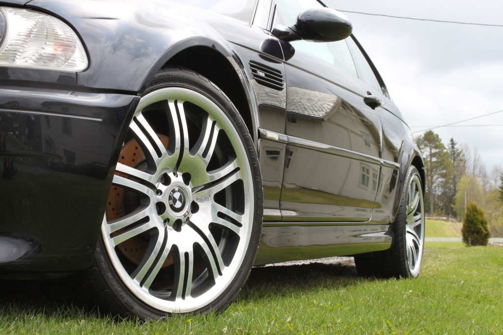

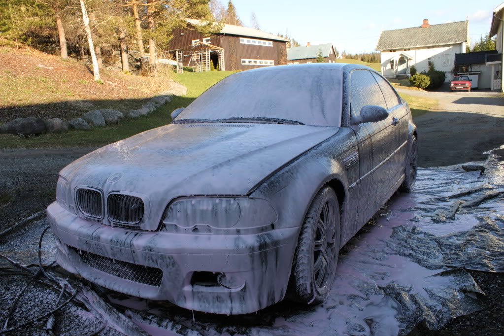

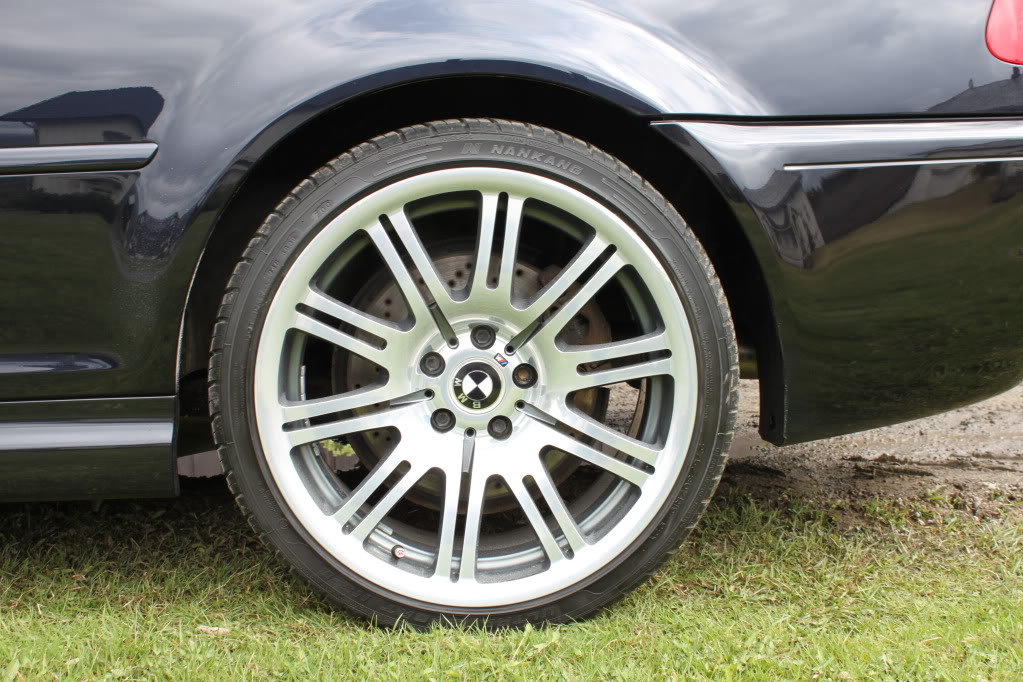

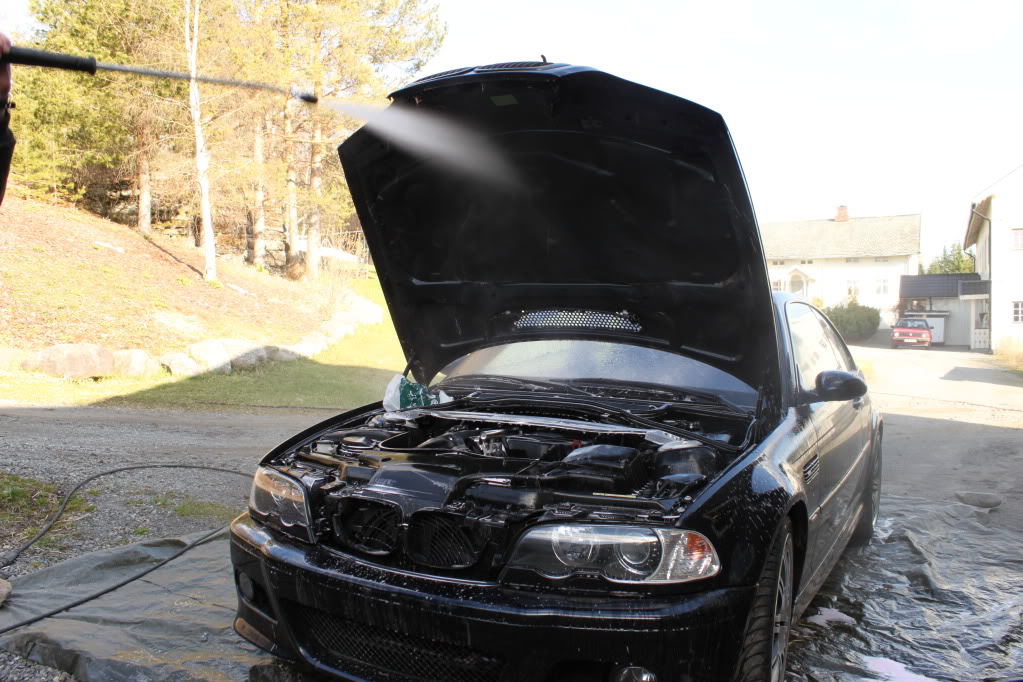

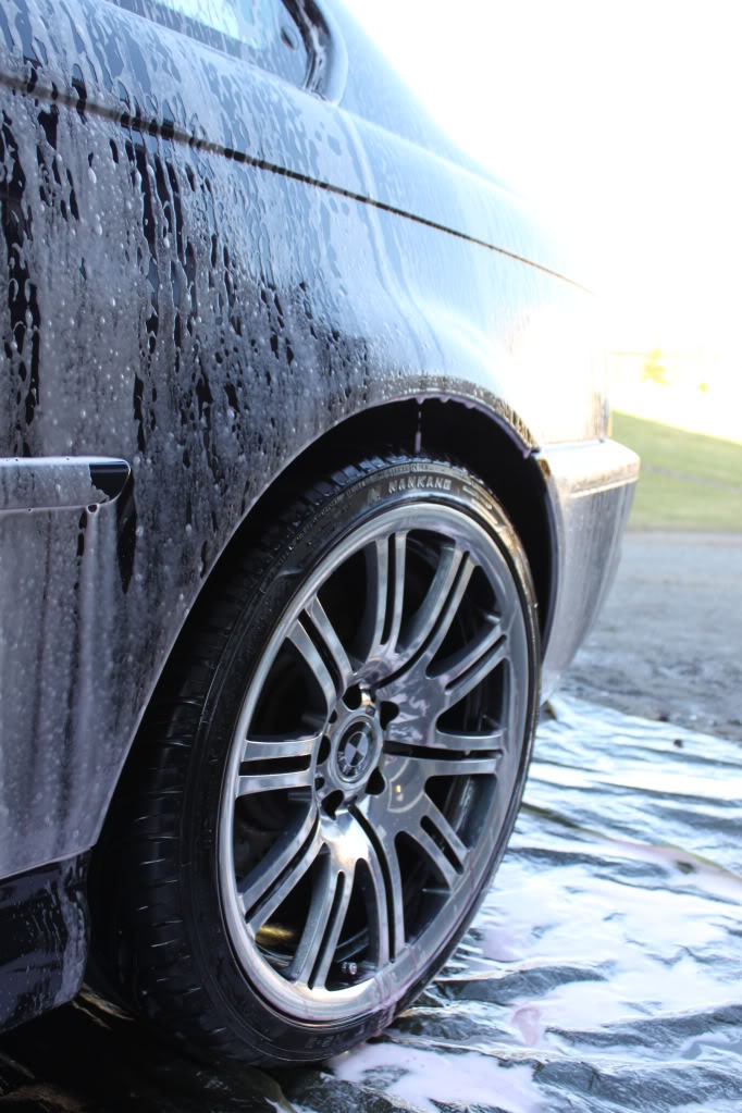

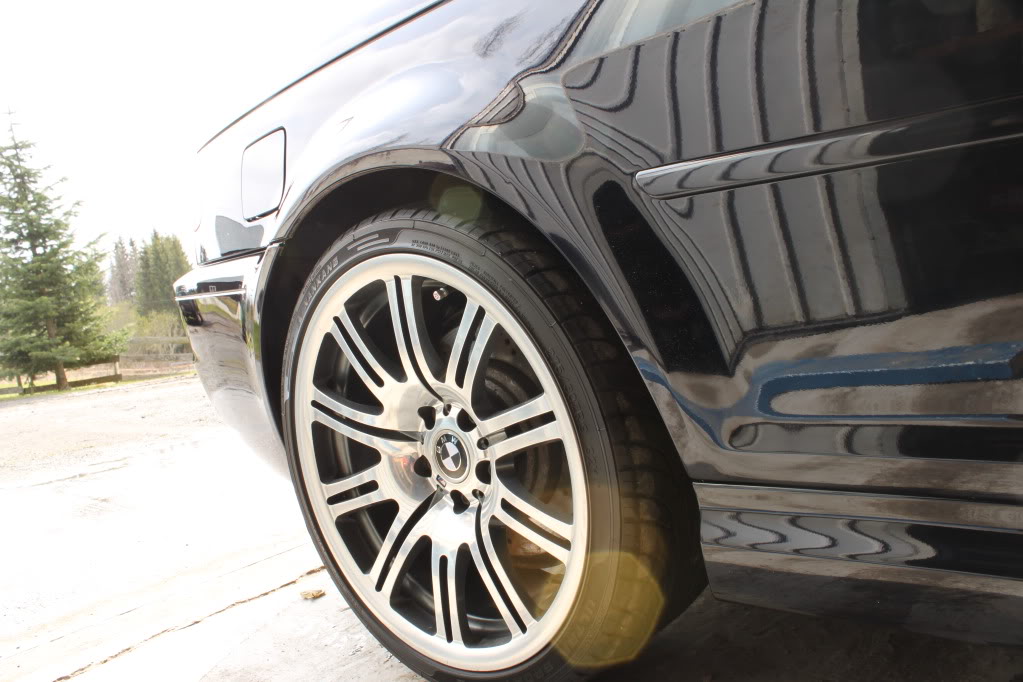

Startet med å dynke felger i SV Wheel blandet 1:3, og dekk med Surfex 1:3.

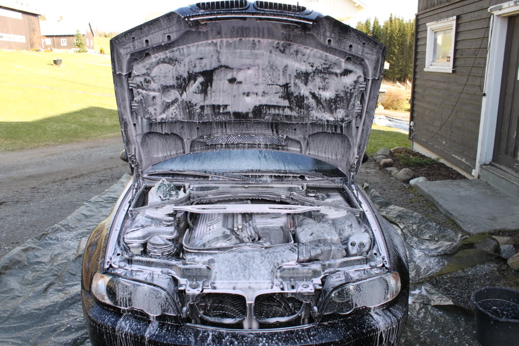

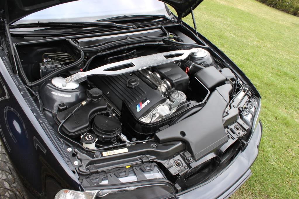

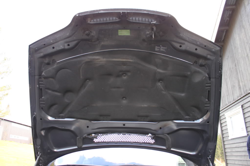

Mens dette fikk virke startet jeg med motorrom. Det første som ble gjort, var å "maskere" dynamo og div elektriske kontakter med plastposer, for så å spraye surfex 1:3 på hele motorrommet. Dette fikk ligge å virke ca 5 min, før det ble skummet ned med en blanding av 100 ml OPW, 100 ml Megs APC, 50 ml Rød snø, og 150 ml varmt vann. Skumblandingen fikk ligge å virke, mens jeg gikk over med SV detail brush. Deretter ble felger skummet, og hjulbuer fikk en dusj med surfex. Dette fikk også ligge å virke en liten stund, før både motorrom, felg, dekk og hjulbuer ble spylt med HT. Gikk så over hele motorrommet med en gammel Washpuddle og såpevann, før det igjen ble spylt med HT.
Ny runde på felger, samme blanding som før, bare med SV Wheel brush denne gangen. Så ble felger og hjulbuer igjen skummet. Skummet fikk ligge i noen minutter før det igjen ble spylt av med HT.

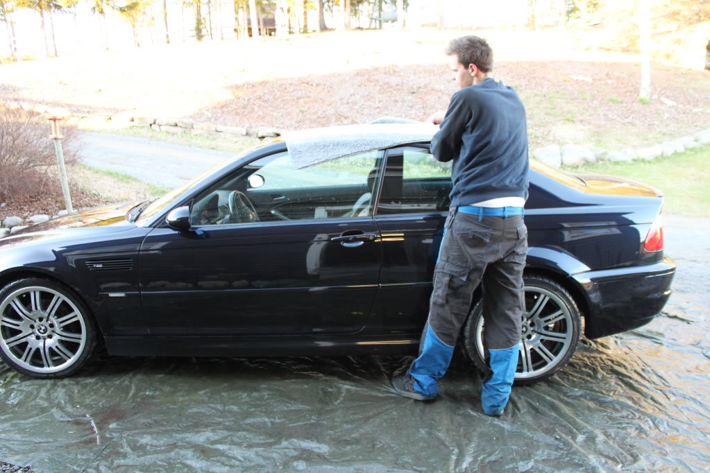

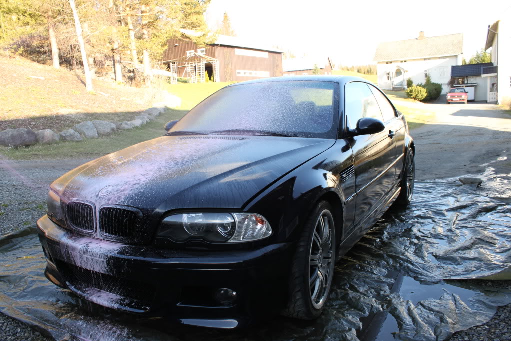

Så var det over til lakk. Startet som vanlig med PB på tørr lakk, fra ca midt på dørene og ned, samt Surfex 1:3 på resten av bilen. Denne blandingen fikk ligge å kose seg i ca 7 min, før hele bilen ble skummet ned i samme blanding som før. Gikk så over alle sprekker og dekaler osv med SV detail brush. Denne blandingen fikk så ligge i noen minutter, før det ble spylt av med HT. Så fikk bilen stå å tørke en stund, mens jeg gjorde klart til håndvask. Etter ca 10 min var lakken ganske tørr, så jeg kunne påføre IronX på lakk og felger. Hjulbuer fikk smake Tardis, da det var en god del rester av understellsbehandling der.
Mens IronX fikk jobbe, gikk jeg over eksosen med SV Wheel brush og Ferrobet rustvask. Etter noen minutter, ble bilen igjen skummet. Imens skummet virket, gikk jeg igjen rundt med surfex og detail brush i sprekker, på dekaler osv. Til slutt ble bilen igjen spylt med HT. Så ble dørkarmer dynket med surfex som skulle få virke en stund.

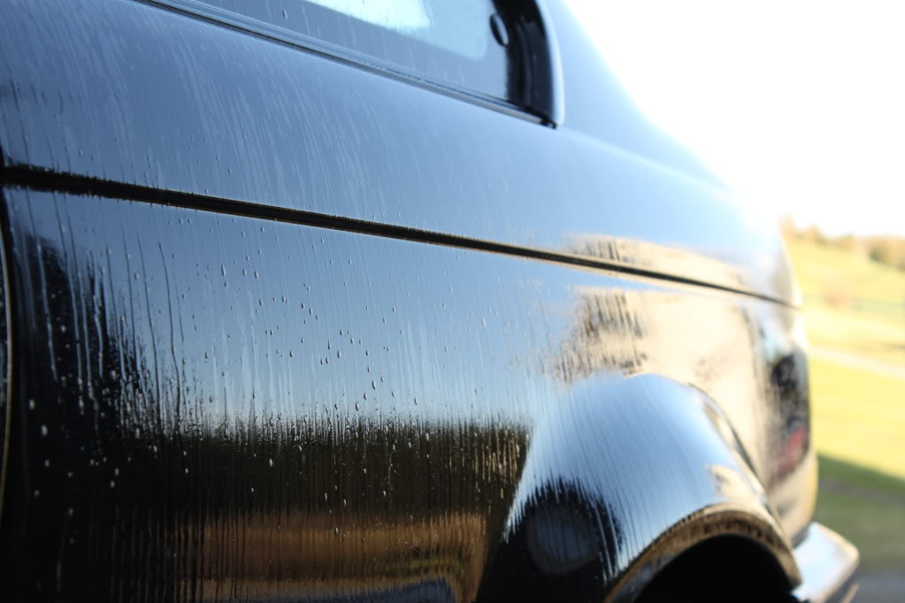

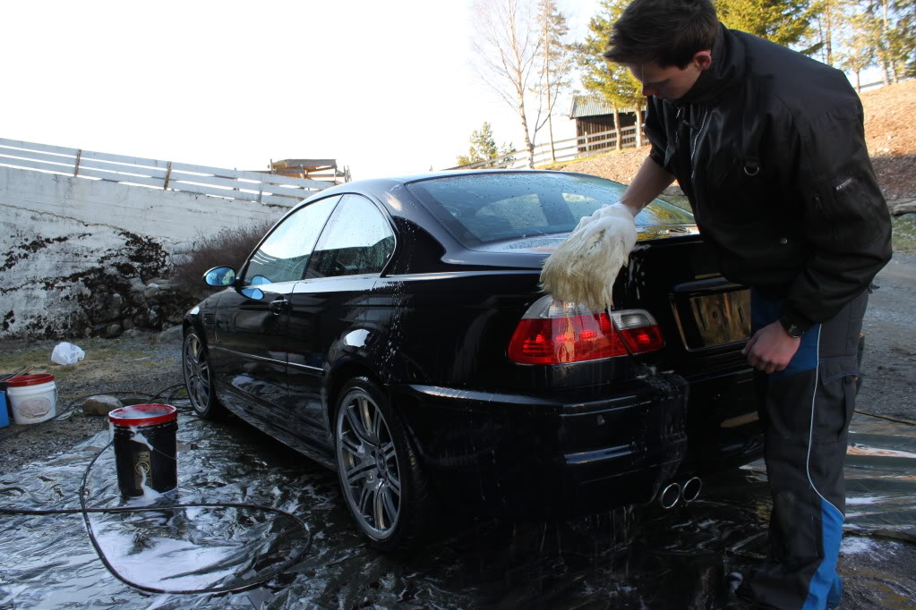

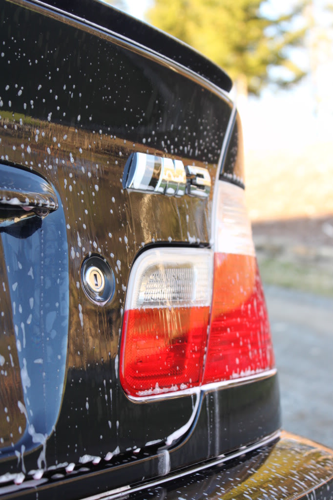

Så var det duket for håndvasken. Den ble denne gangen gjort med Supernatural Yeti mitt og SV Autobath såpe. Etter vask ble bilen spylt med HT, og deretter dørkarmene. Surfexen hadde fjernet det meste av det som var av olje i dørkarmene, så da manglet det bare vanlig vask med såpevann og vaskehanske der. Så ble både dørkarmer og resten av bilen flushet over med vann, før bilen ble tørket med CG Mammoth tørkehåndkle og trykkluft.

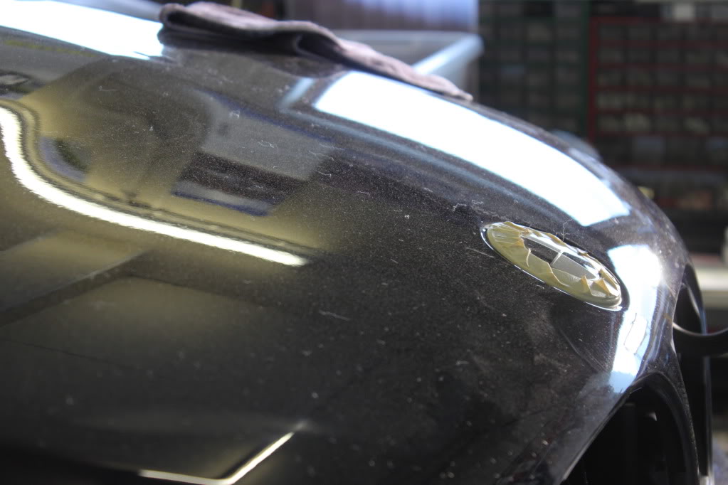

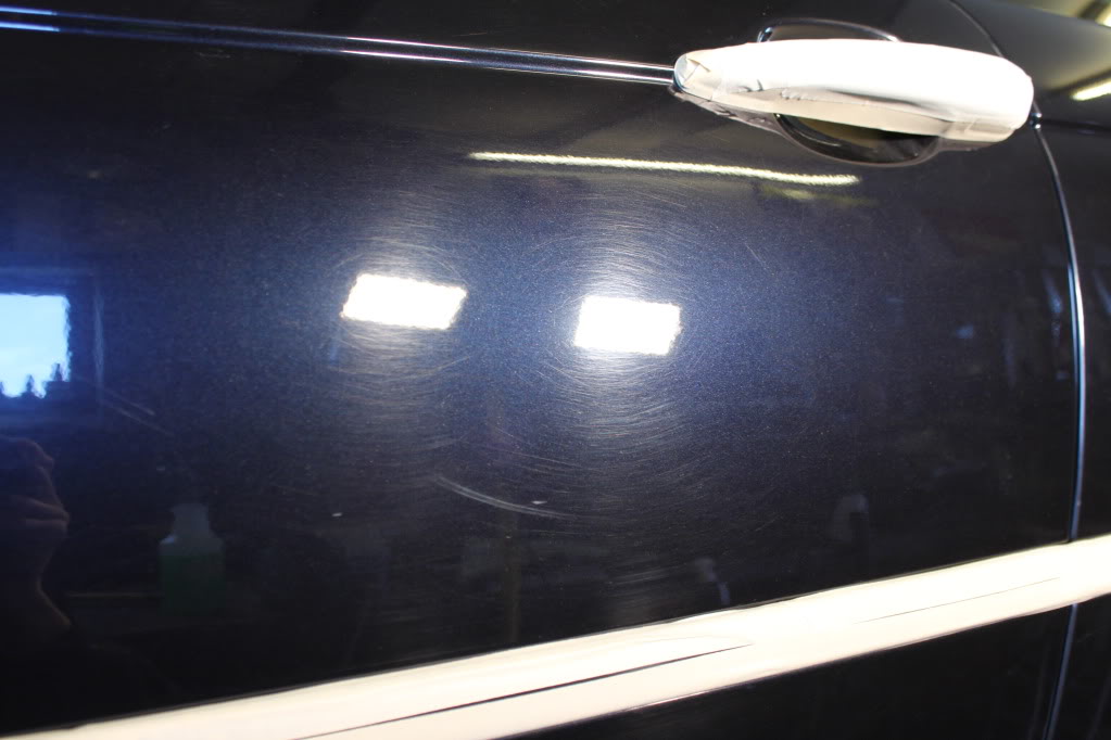

Så var det på tide å se i sola hva jeg hadde i vente.

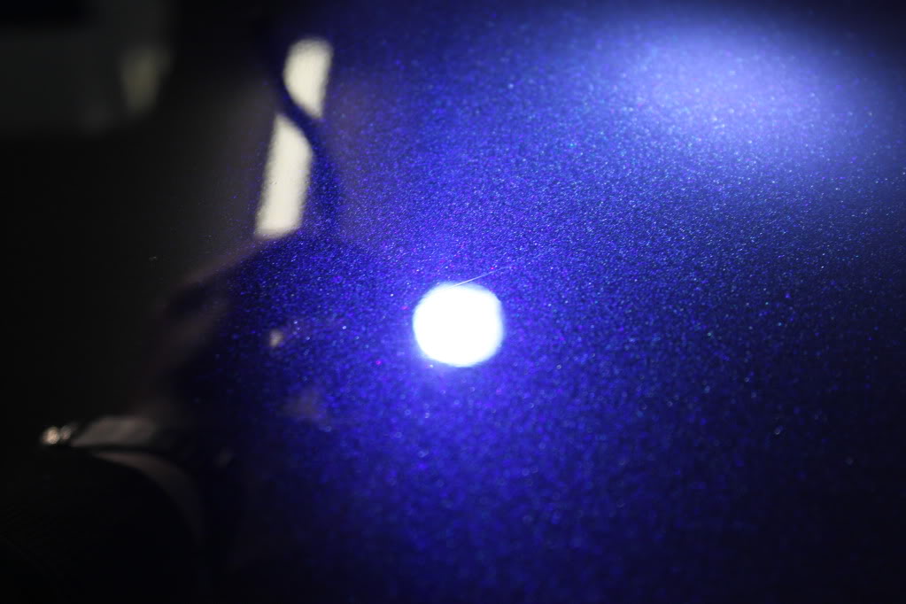

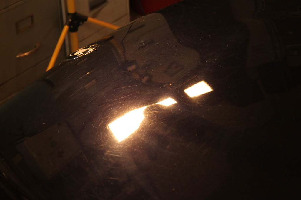

Videre inn i lokalet for å se under halogenlamper.

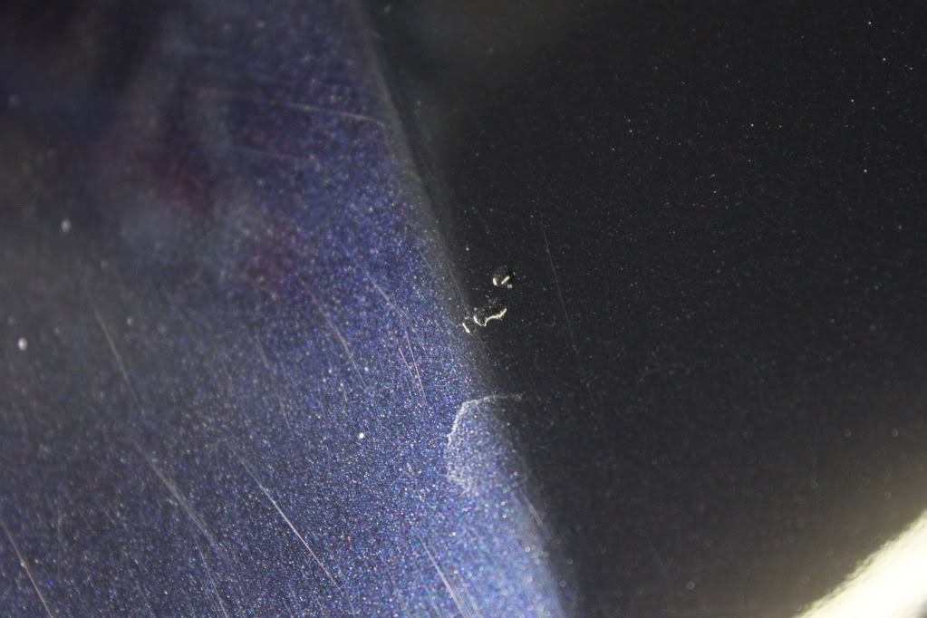

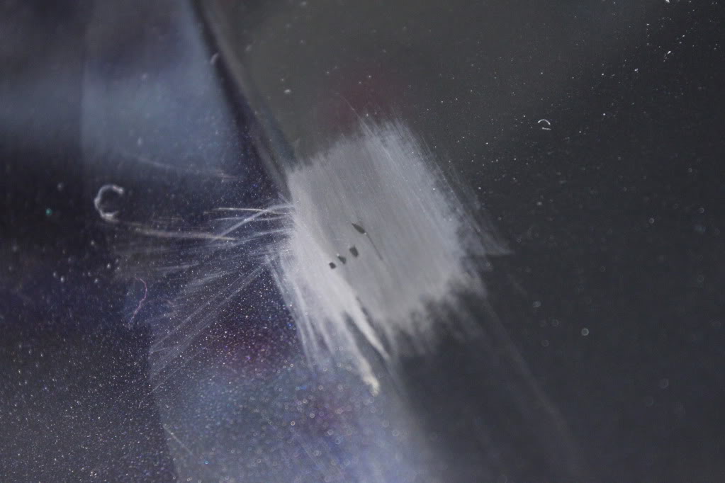

Skulle også legge i lakk i steinsprut på denne jobben, og det var det nok av kan du si... Begynte med å sette en liten tape bit ved siden av de steinsprutene som skulle fylles. Hadde jeg lagt lakk i alle, hadde jeg enda ikke vært ferdig...
Brukte som vanlig diamantslipebor til å slipe i stensprutene for å matte ned skaden, og fjerne eventuell rust. Deretter ble de renset med silikonfjerner og MF.

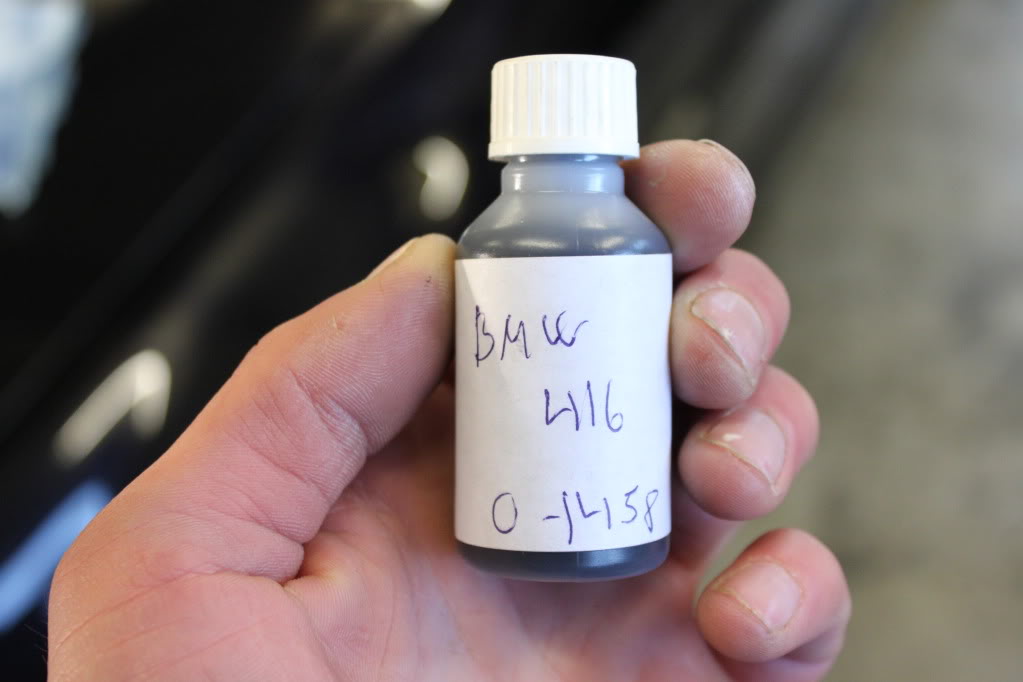

Så ble det lagt i ferdigblandet lakk fra ødegård lakk med tannpirker.

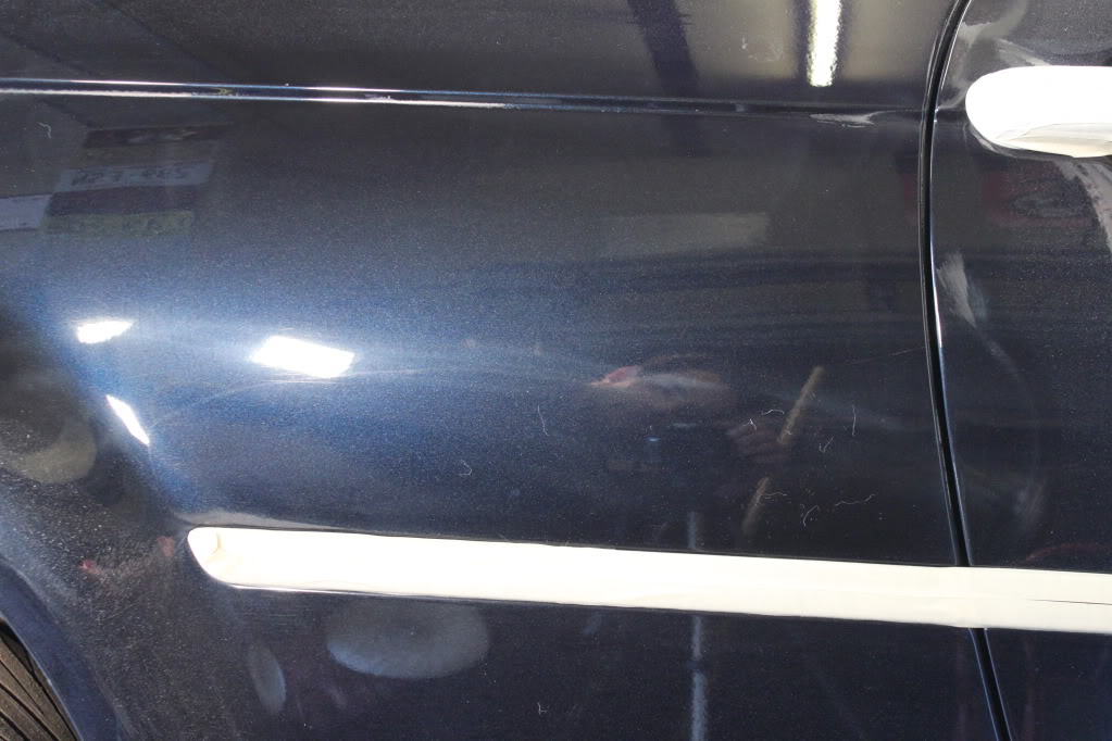

Enden på lista på førerdøra var nok blitt dunket inn i et eller annet av en av de forrige eierne, så her var det også gått av lakk. La dermed i lakk her også.

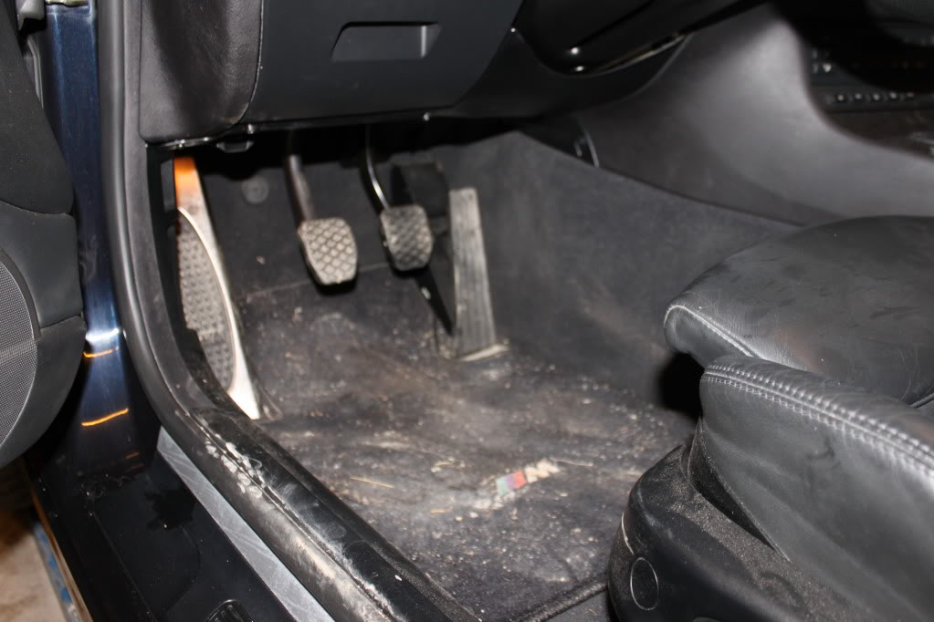

Mens lakken fikk tørke, tok jeg fatt på interiøret. Som dere kan se av bildene, var det også her litt å gjøre for å få bilen respektabel.

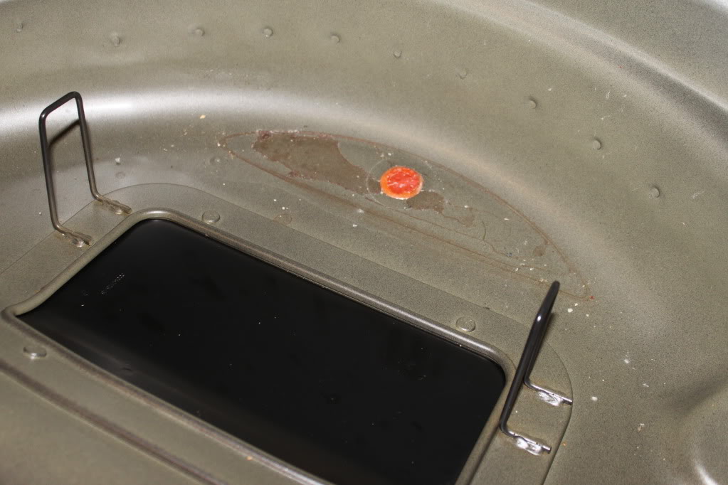

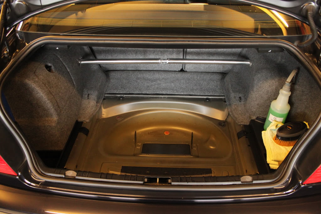

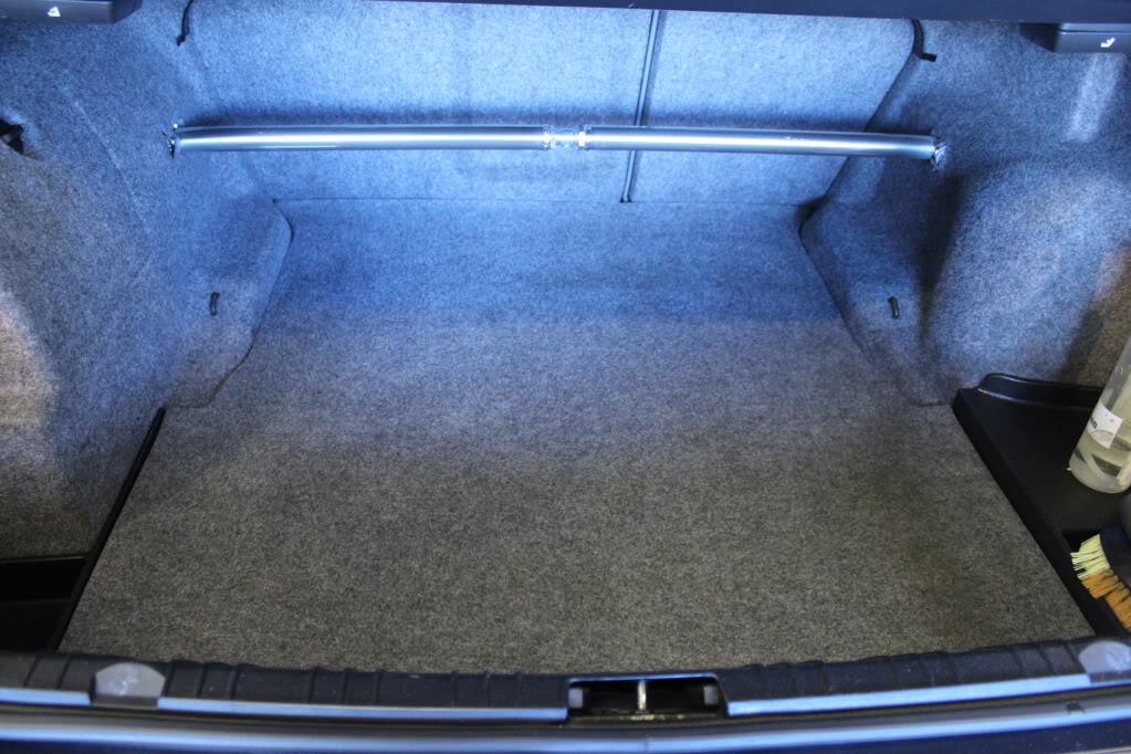

Det første jeg gjorde, var å støvsuge hele interiøret godt. Så startet jeg på reservehjulbrønnen. Her var det litt smuss som måtte bort.
Før
Etter

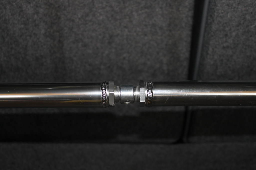

Så ble stabstaget baki polert for hånd med SV Metal Polish.
50/50

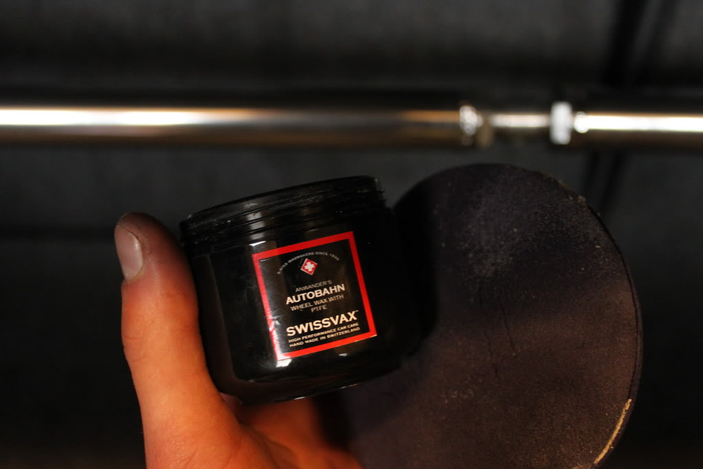

Så måtte det så klart beskyttes. Det fikk SV Autobahn jobben med :)

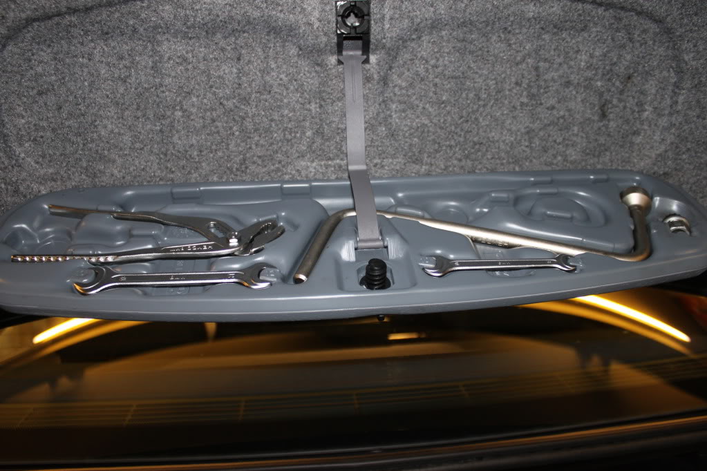

Tok en liten smugtitt i verktøykittet til bilen. Her var det lit diverse. Og siden det har blitt så inn å polere slik ekstrautstyr, får vel ikke jeg være noe dårligere :)
Før
Etter Metal Polish og Autobahn. Den "bolten" nederst til venstre hadde en del olje i gjengene som ikke var å få ut. Så det fikk bare være.

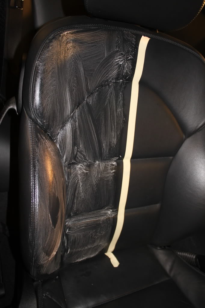

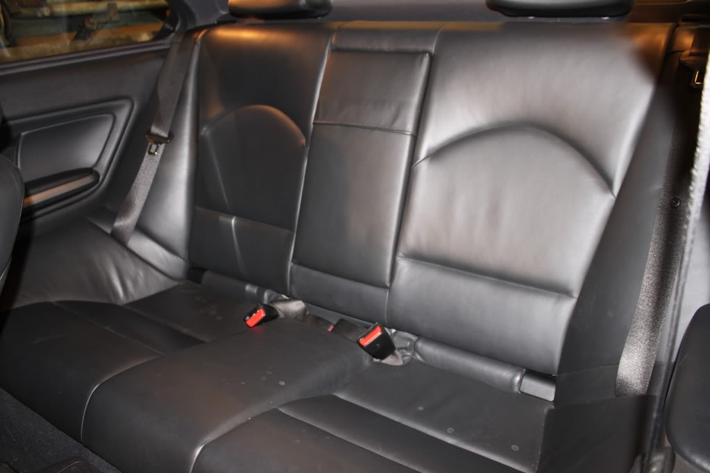

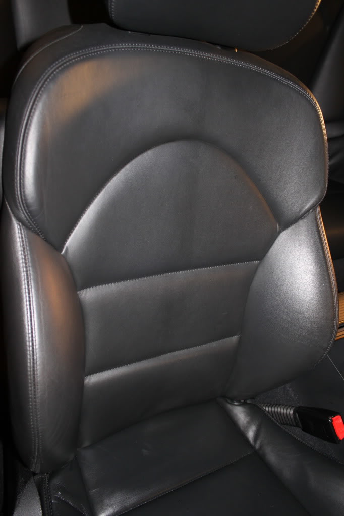

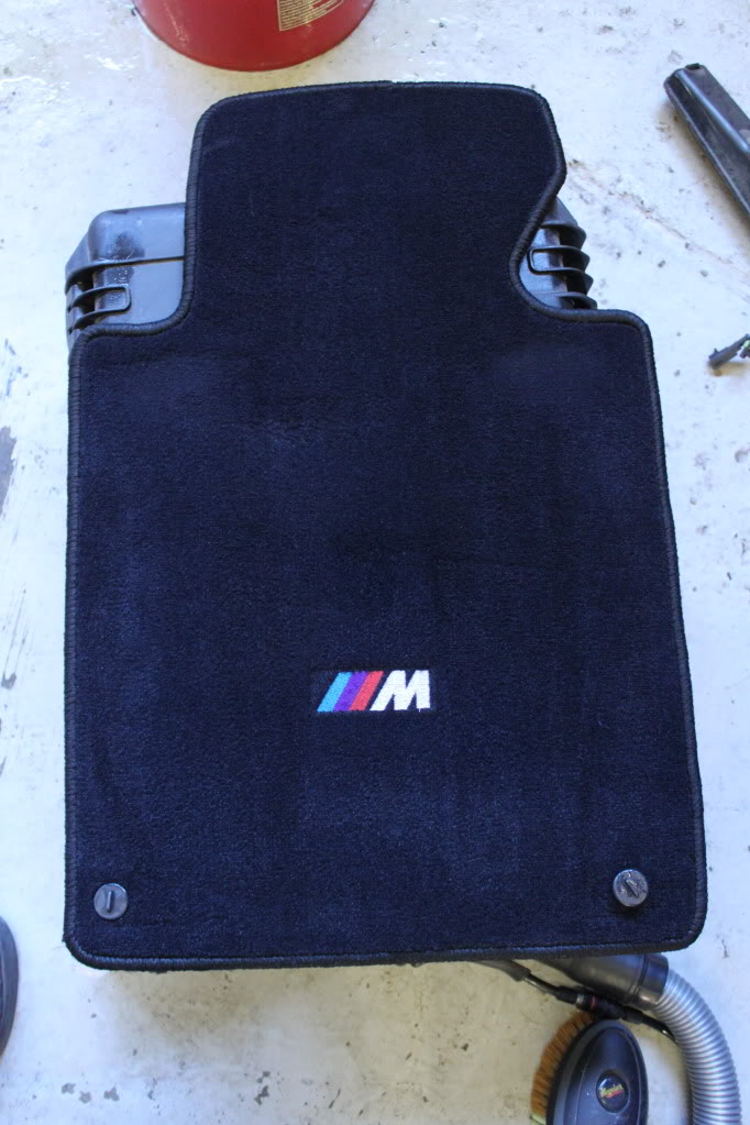

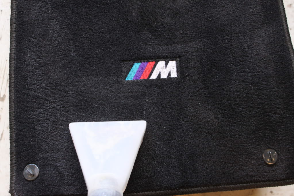

Videre til skinn. Her ble det rens og beskyttelse med SV sitt Leather Kit. Utsatte steder fikk også elefantfett.
Ikke alt for ille skinnet. Trekket i bagasjerommet og stoffmattene var egentlig det eneste som trengte en ordentlig rens. Dermed ble disse tatt med Foma MIMO og CG Green Clean 1:16.

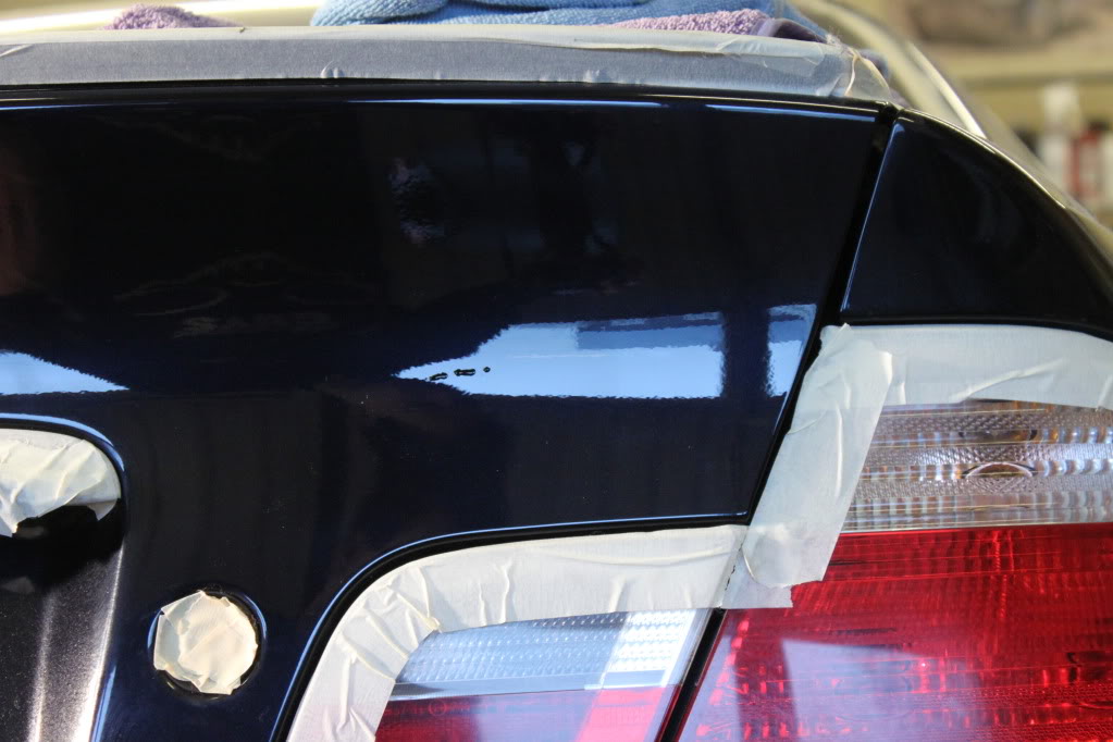

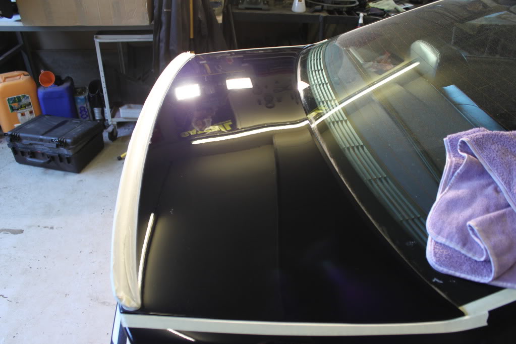

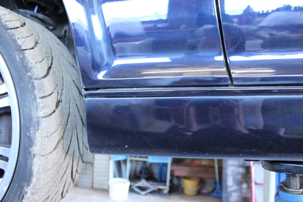

Etter mattene var blitt renset, var det på tide å rette oppmerksomheten mot lakken igjen. For de som har dårlig hukommelse, noen bilder for å vise lakktilstanden ;)
Demonterte først nyrer og sidegriller for å komme til litt lettere på disse stedene.

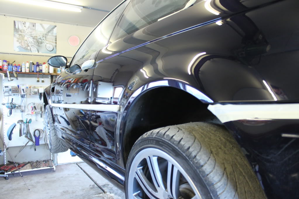

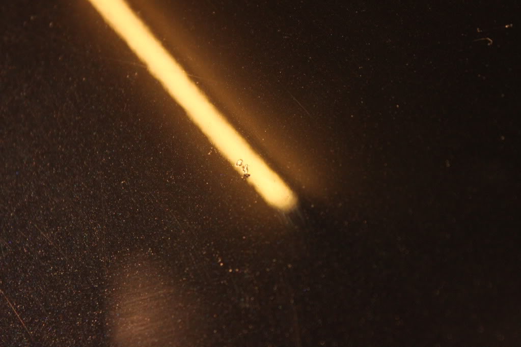

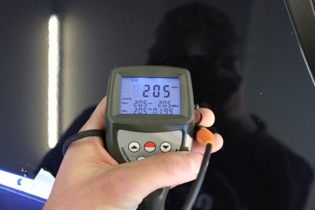

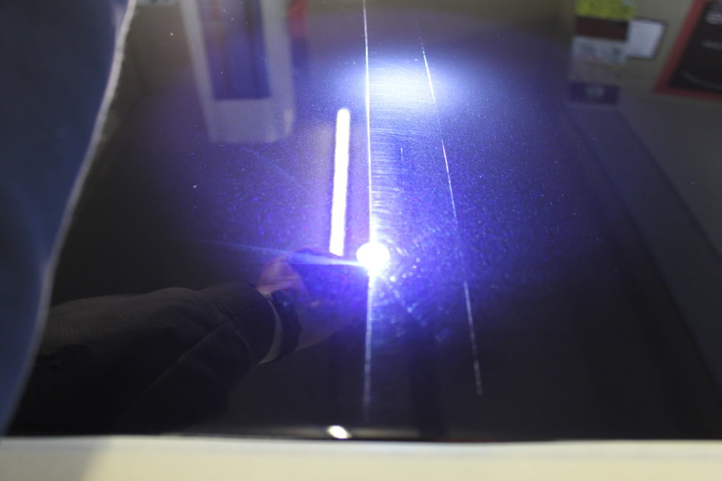

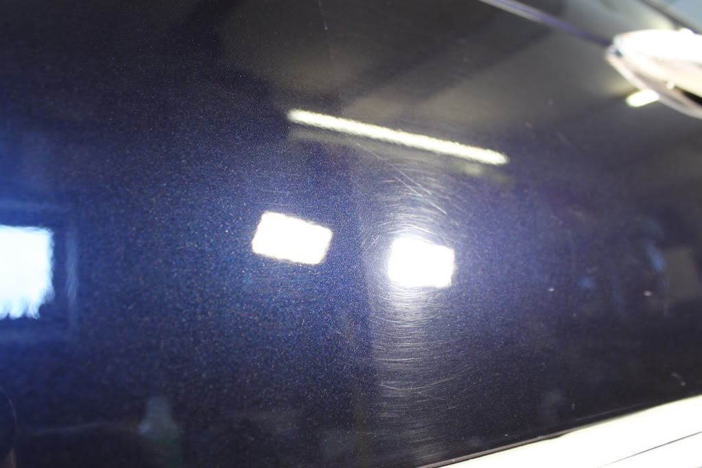

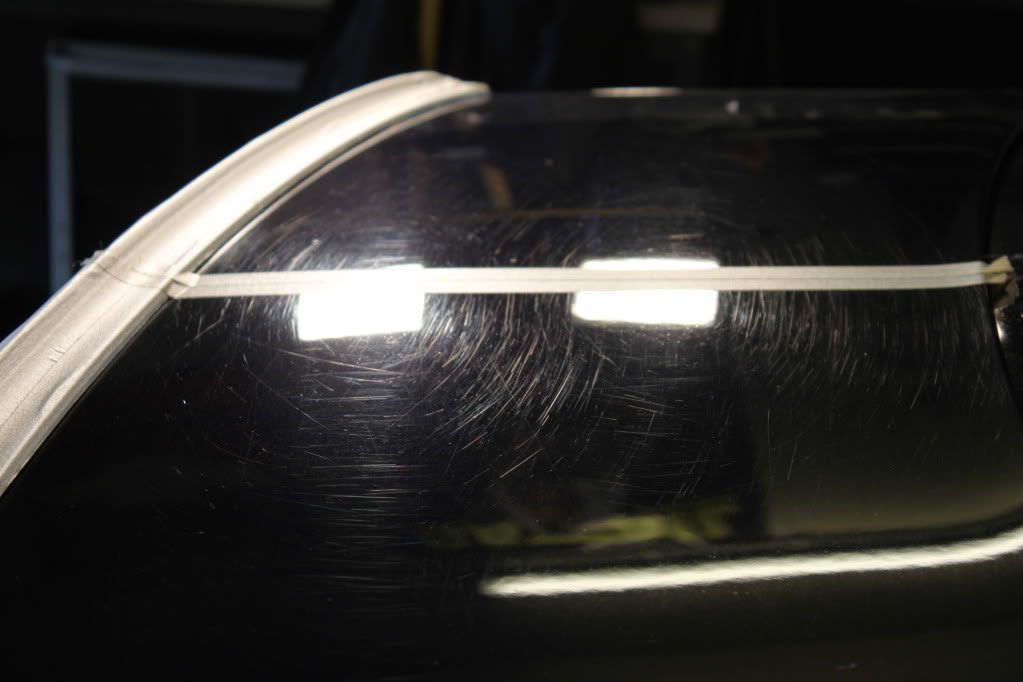

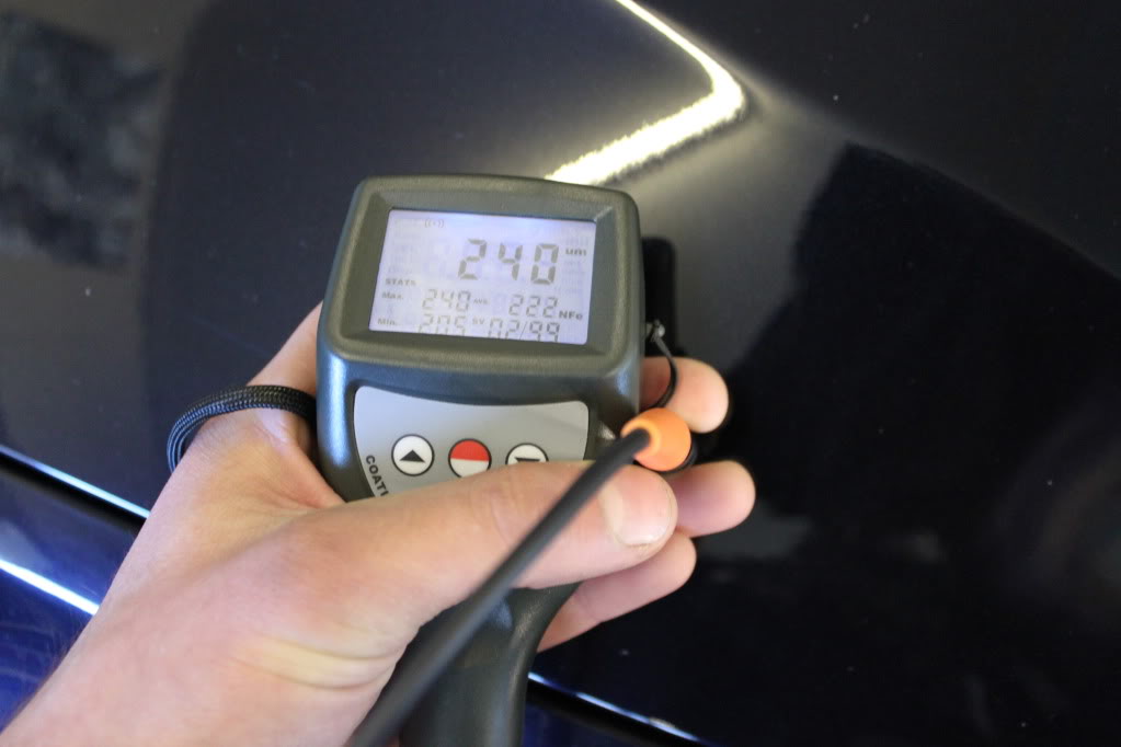

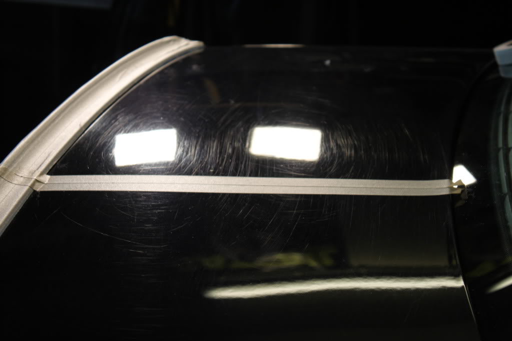

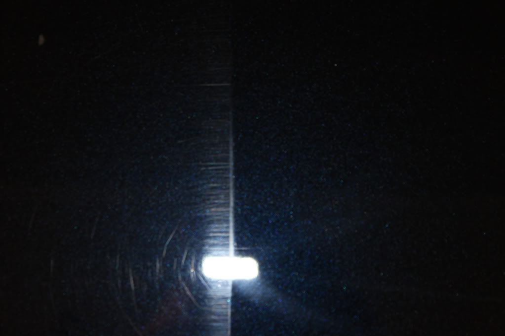

Maskerte så hele bilen etter alle kunstens regler, før jeg sjekket dybden på lakken rundt om med PTG. Lakken lå fra 95-150 my, så måtte være litt obs noen steder. Fant også ut at panseret var omlakkert, da dette hadde rundt 220 my. Panseret var også i aluminium kunne jeg konstatere, etter at PTGen skiftet fra FE til NFE når jeg målte det.

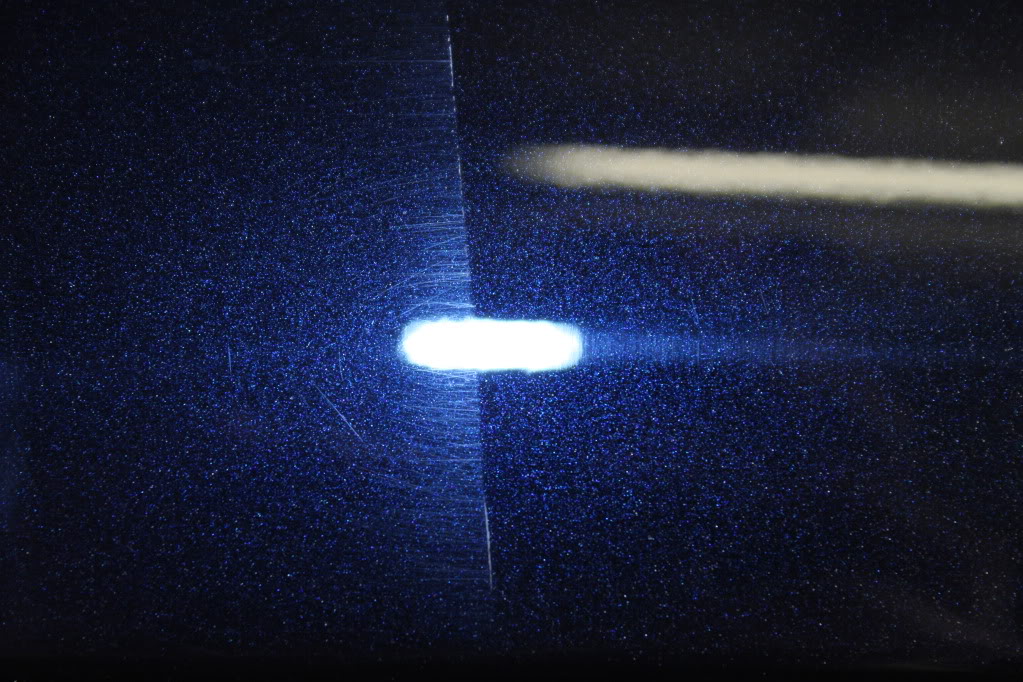

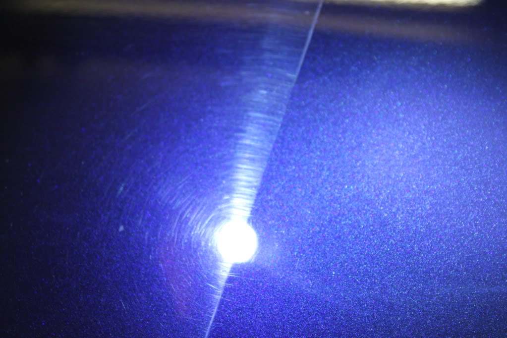

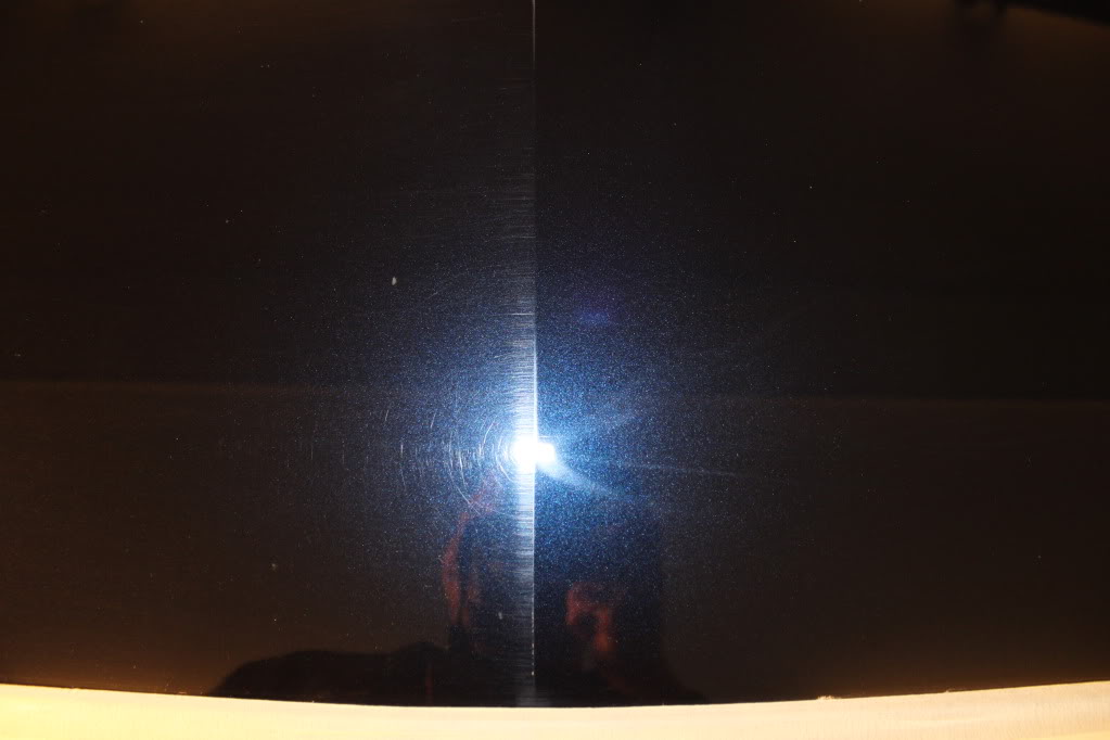

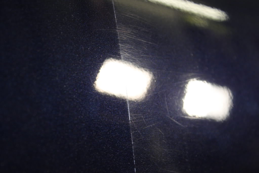

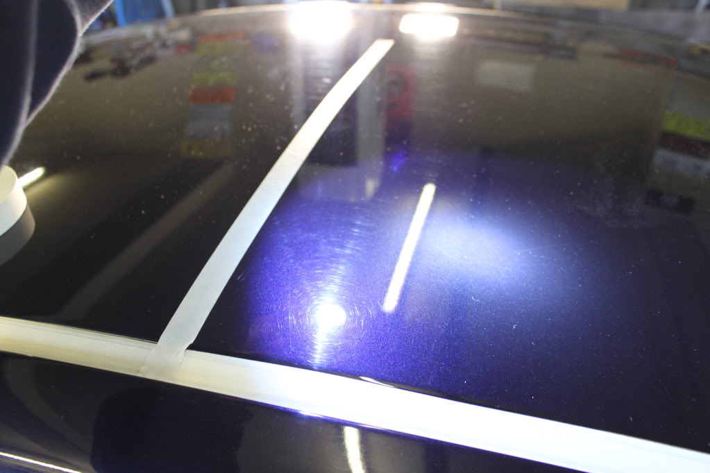

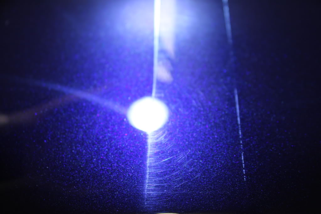

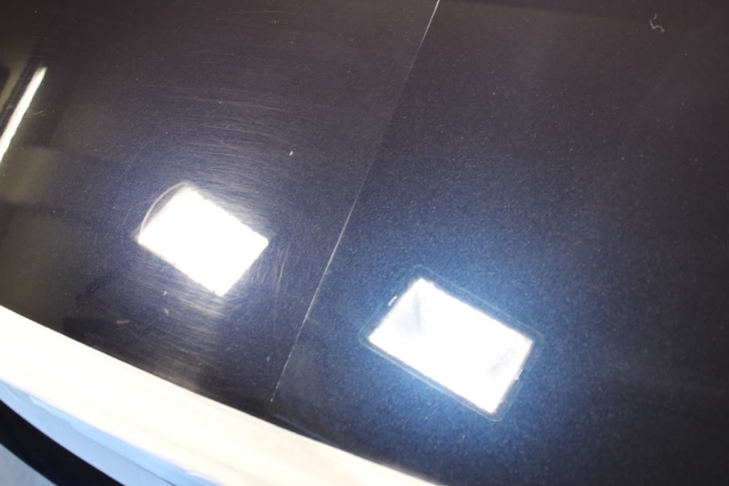

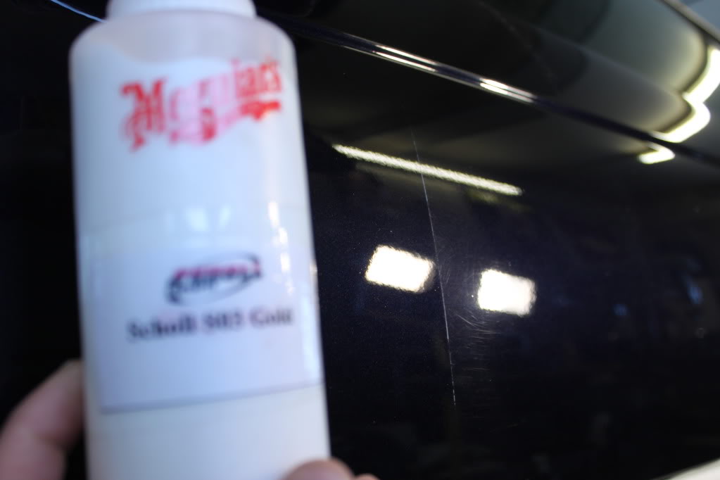

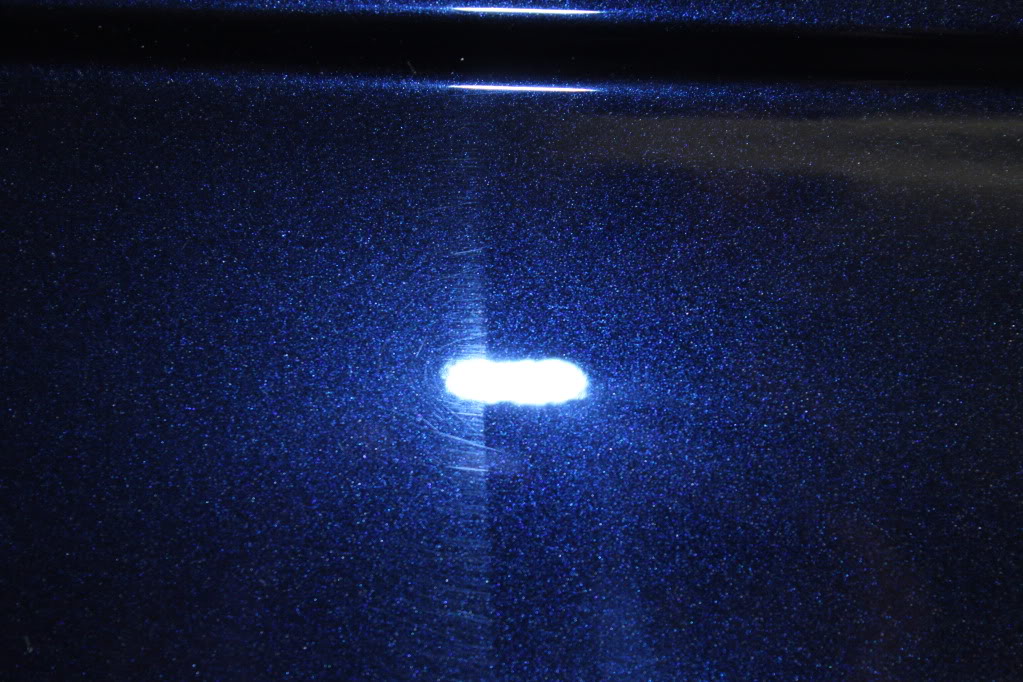

Startet så med combotesting. Første combo ble S17+ på orange pad med roterende Makita.

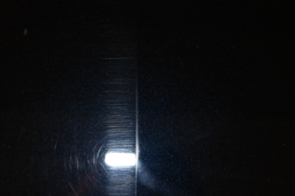

Som dere ser tok det en del, men ikke nok. Gikk så videre til S03 Gold på gul Scholl.
Dette så lovende ut. Tok greit, å la ikke igjen så alt for mye kjørespor. Måtte allikevel over 2 runder de aller fleste stedene for at jeg kunne si meg fornøyd. Gikk allikevel etter hvert over til S03 Gold på aggressiv Scholl ull, da dette tok mer og var enklere å kjøre. Denne comboen la dog igjen en del mer kjørespor som det skulle vise seg å bli en utfordring å fjerne etter hvert...
Uansett ble S03 Gold på ull kjørt på følgende måte:
1 pass lite press 800 RPM for å spre -> opp på 12-1500 RPM med mye press 4-5 pass -> rett av.

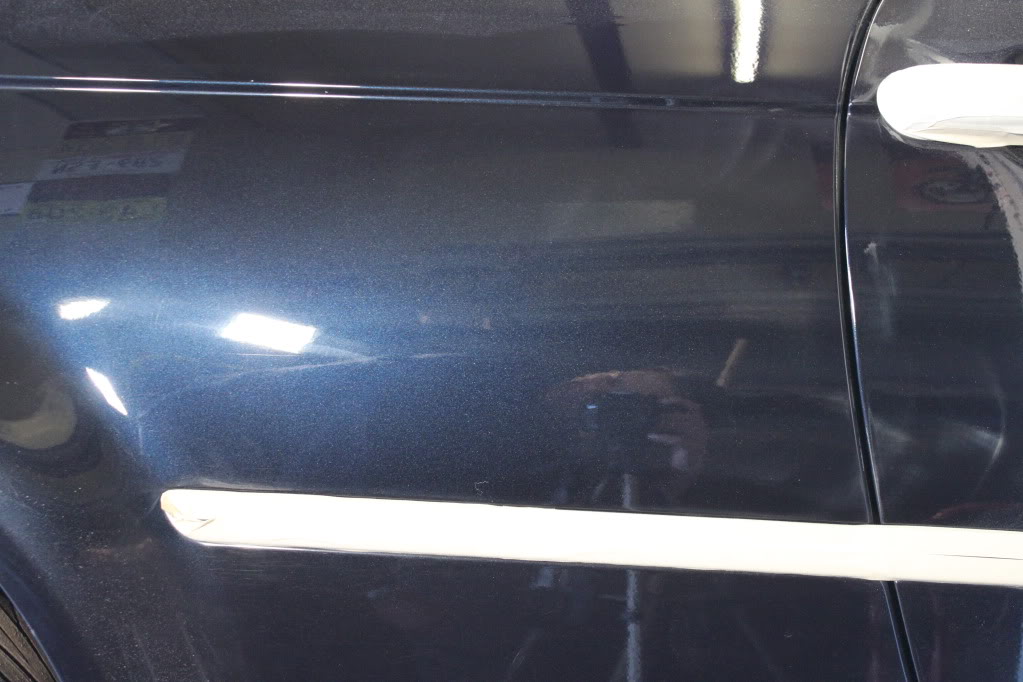

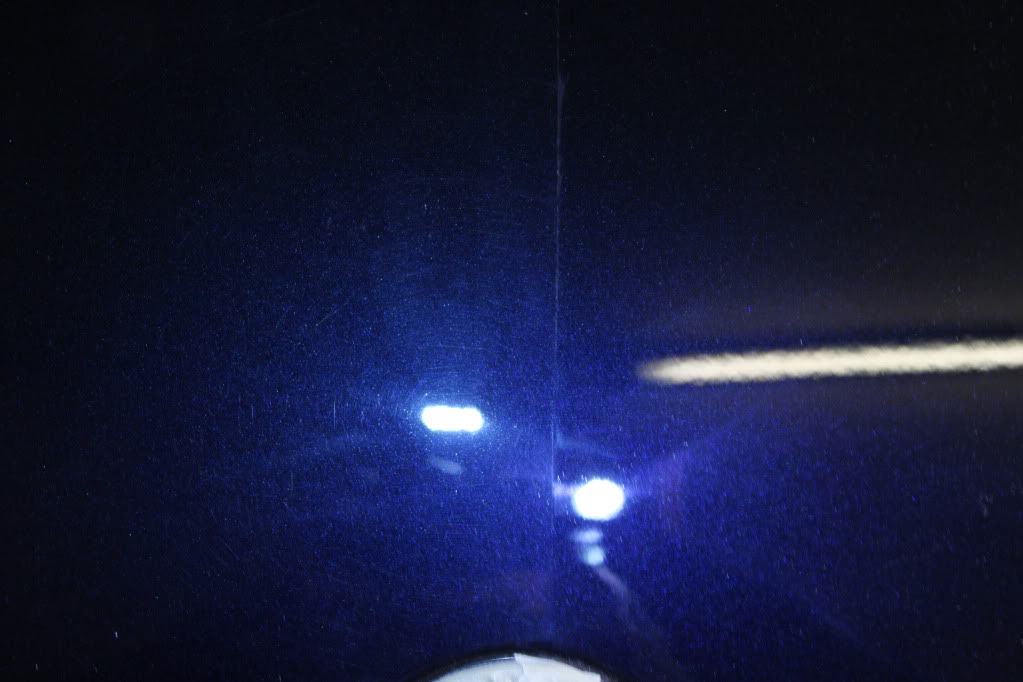

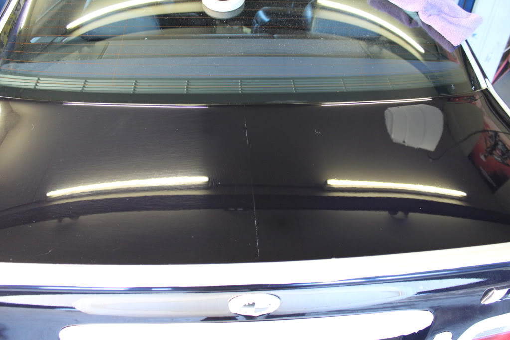

Så korrigeringsbilder som vi alle liker :)

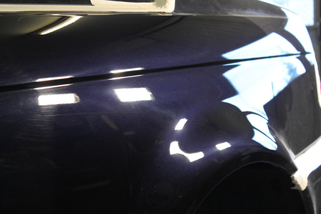

Før
Etter
50/50
Noen dypere rds måtte bare få ligge igjen. Det er jo tross alt en bruksbil ;)

Så ferdig korrigert
Mer 50/50
Før
Etter(litt kjørespor???)
Frihånds 50/50
Ordentlig 50/50 ;)

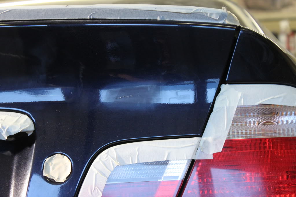

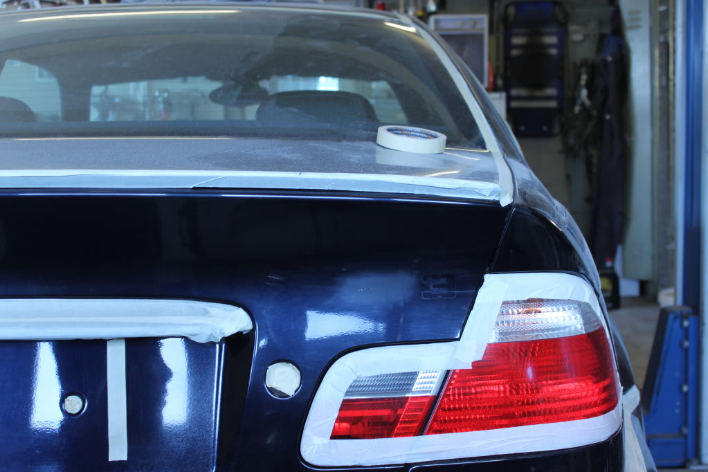

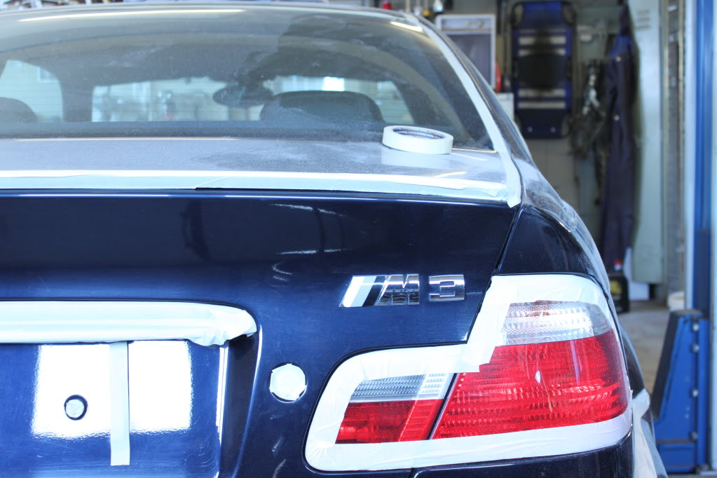

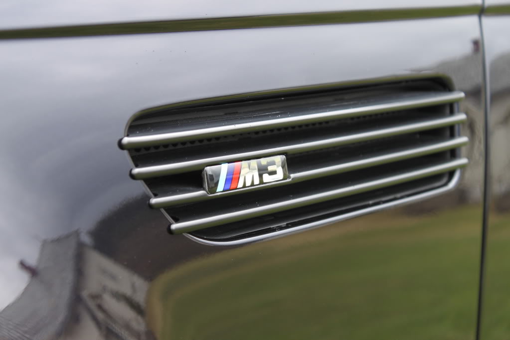

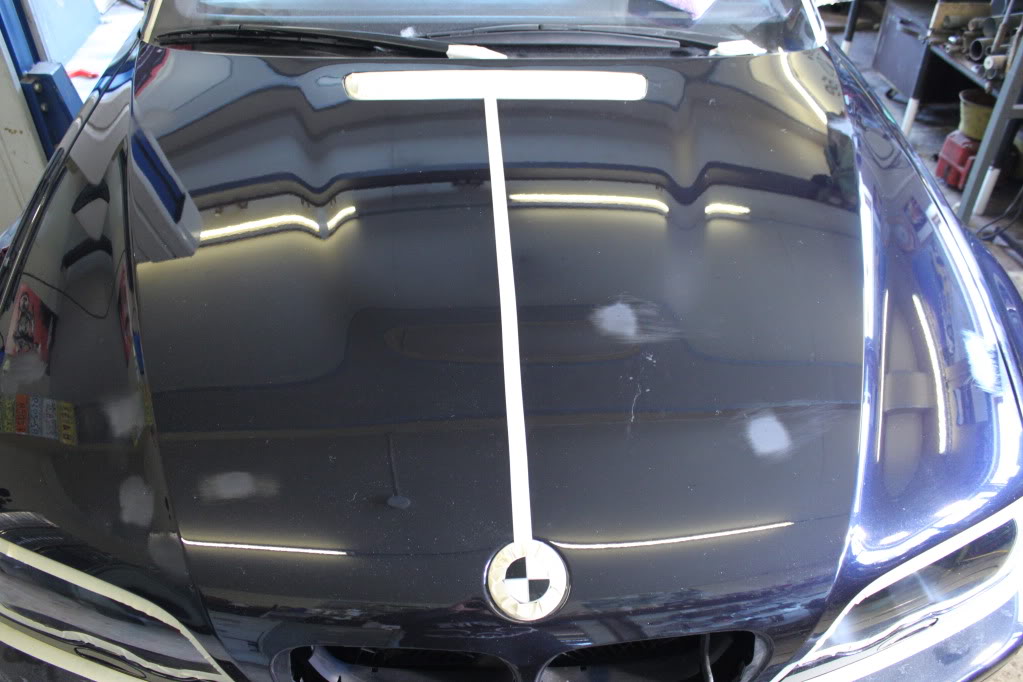

Eier ville også at jeg skulle fjerne M3 emblemene på bagasjelokket. De hadde begynt å flasse litt, og han ville se hvordan det ble uten emblemene. Startet med å lirke et plastikk barberblad på baksiden, og lirket det litt og litt til jeg fikk dem av. Etterpå brukte jeg 3M sitrusspray for å fjerne det som var igjen av limrester.
Som dere ser var det hakk i lakken bak merkene. Siden dette var så langt ut i jobben ville ikke flekklakken få nok tid til at jeg kunne slipe det ned etterpå, men det ville uansett se bedre ut om det var lakk der. Polerte dermed som vanlig, slipte med diamantbor, renset med silikonfjerner og la i lakk.

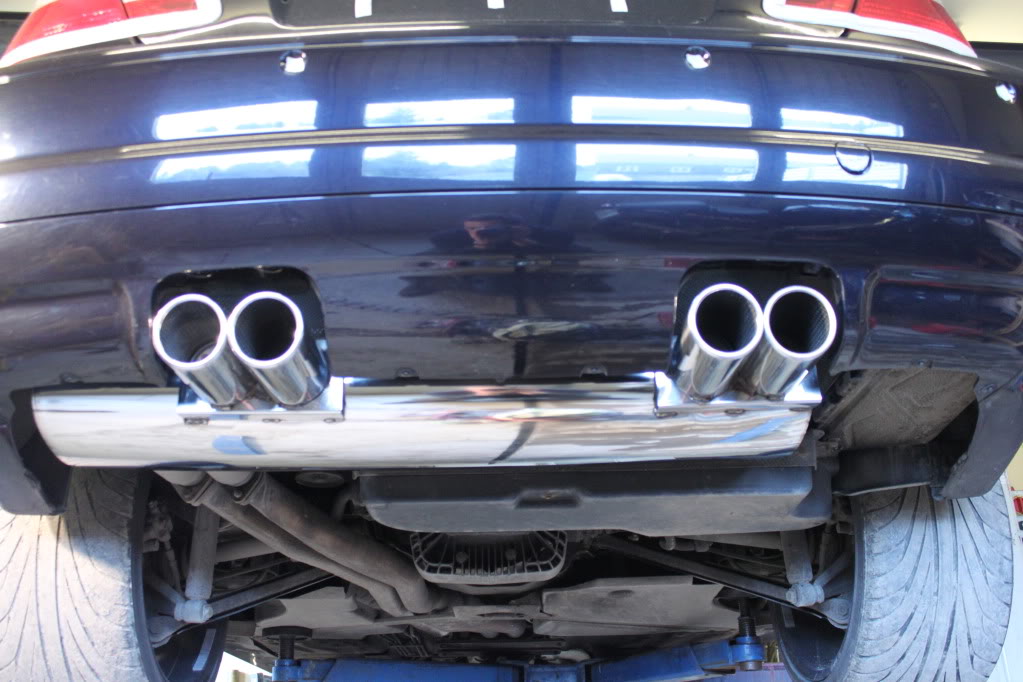

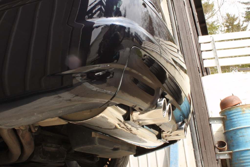

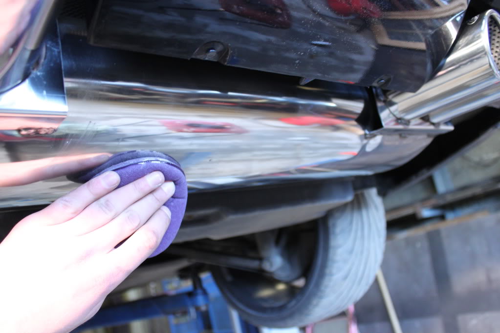

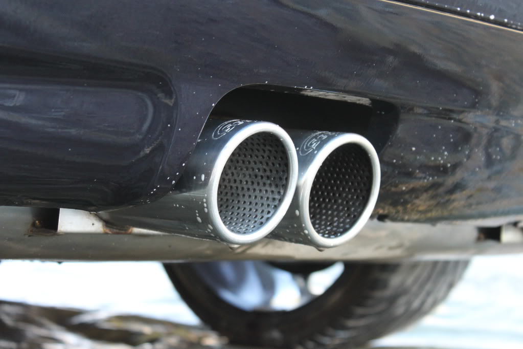

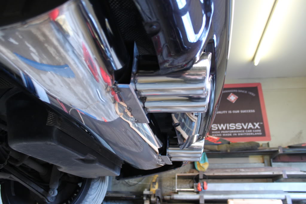

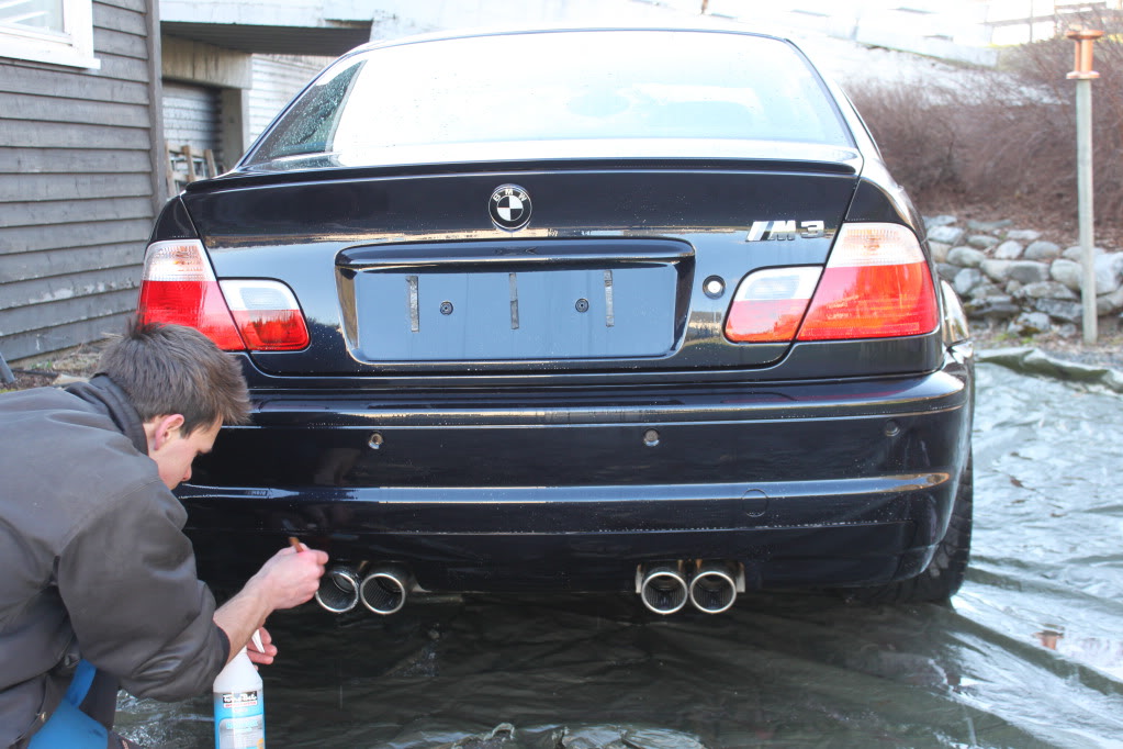

Var så blitt litt lei lakken, og bestemte meg for å gjøre noe med eksosen. Siden det er M3 er det jo doble potter på denne, og den bakre lyddemperen som dekker nesten hele bredden under bakfangeren er egentlig ganske blank. Med det var ikke tilfelle lenger. Dermed måtte jeg gjøre noe med det ;)
Før
Etter diverse metall polisher både for hånd, med drill og med trykkluft dremmel ble det slik :)
Så fikk eksosen Autobahn som beskyttelse.

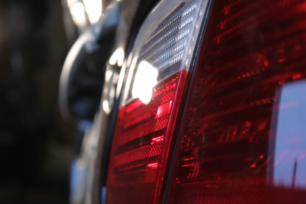

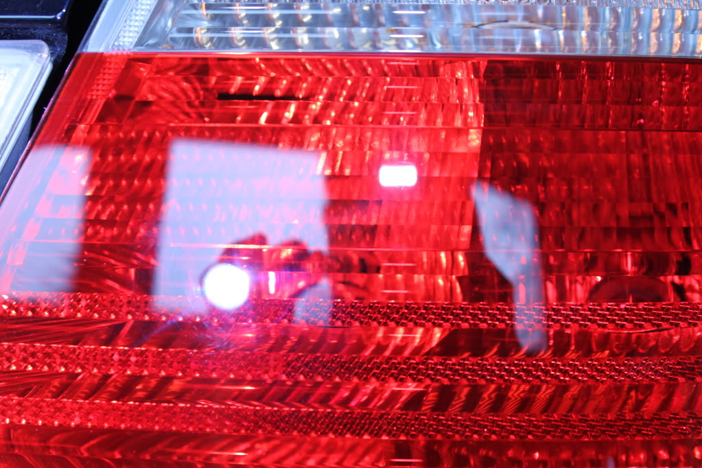

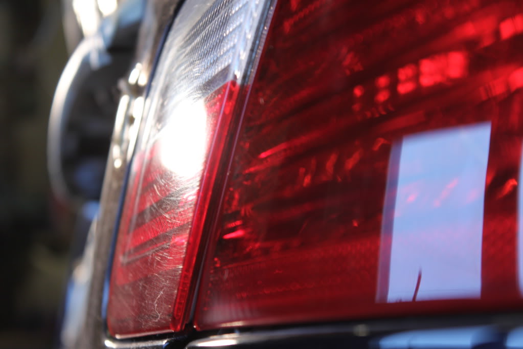

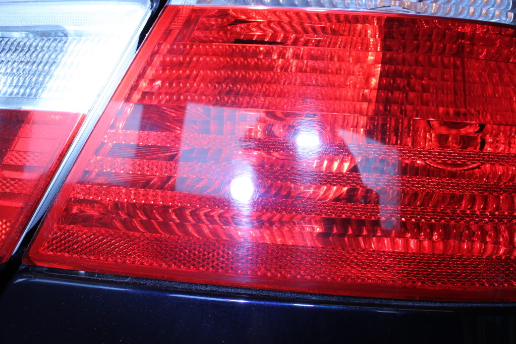

Så gikk turen til lykter. Disse var så klart også slitte, og fortjente litt TLC.
Før
Etter
50/50
Etter

Tapet opp 50/50 av panser
Før
50/50

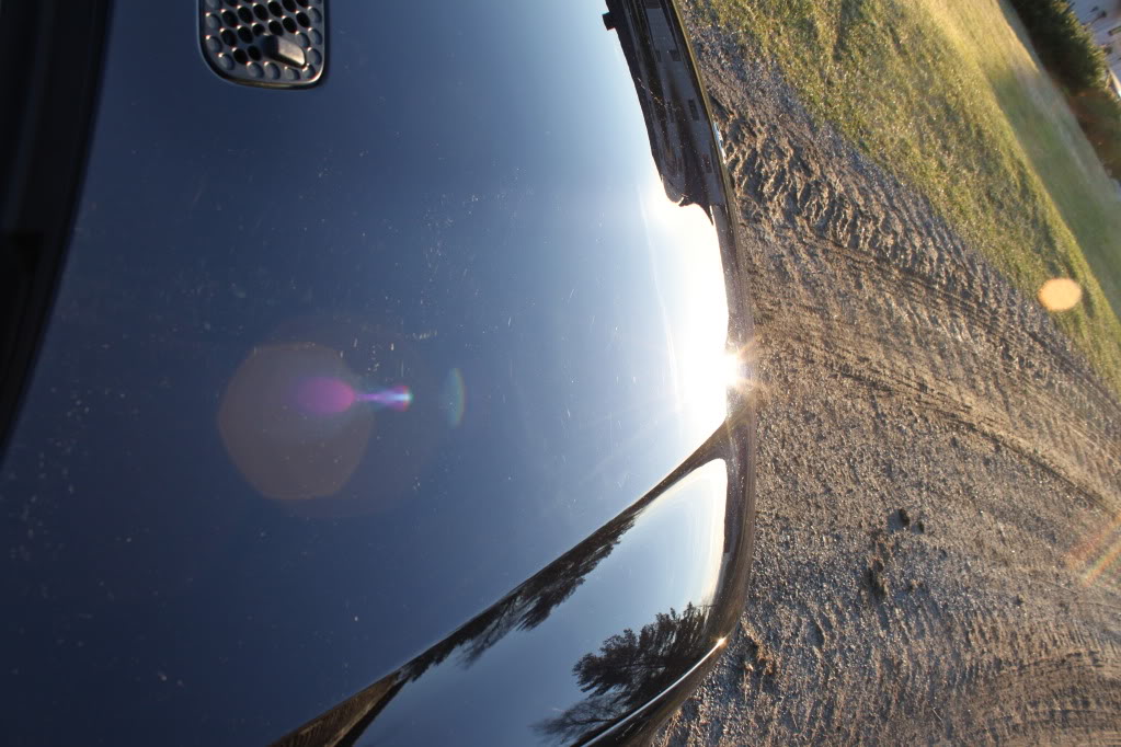

Støver ikke med ull vel? :P
Ser ok ut :)

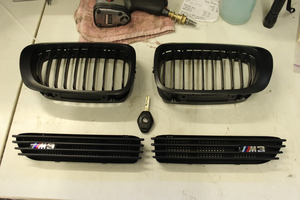

Uansett, før leveranse fikk nyrer og sideriller SV Opaque før de ble satt på plass igjen.

Og motorrom fikk div gummifornyere, stabstag ble polert på samme måte som det bak, og plast fikk plastfornyer :)

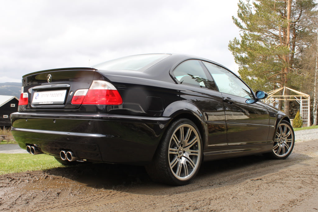

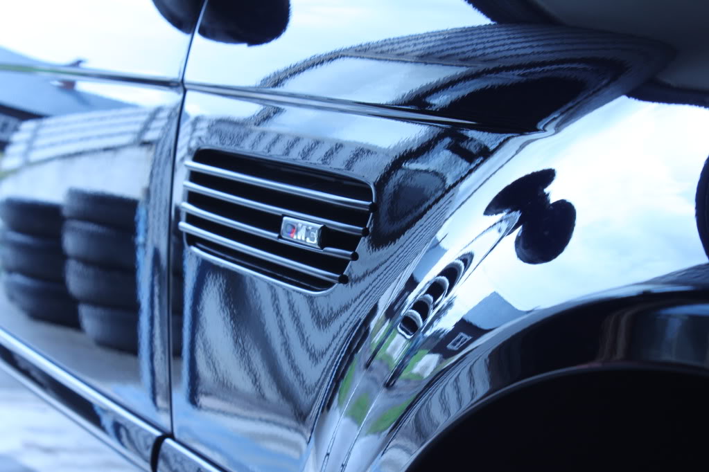

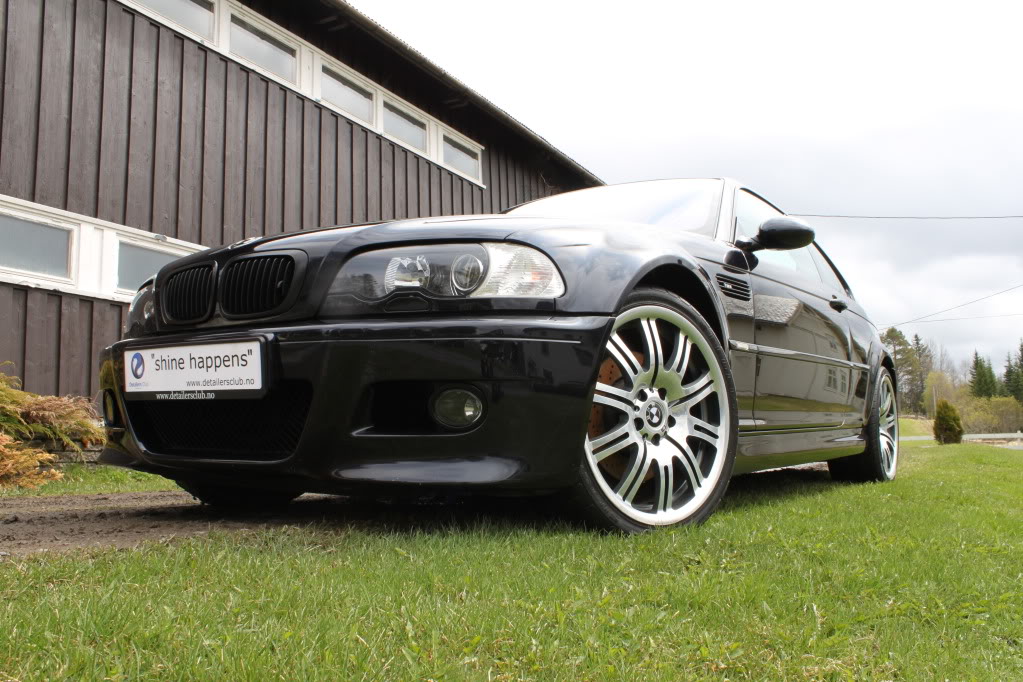

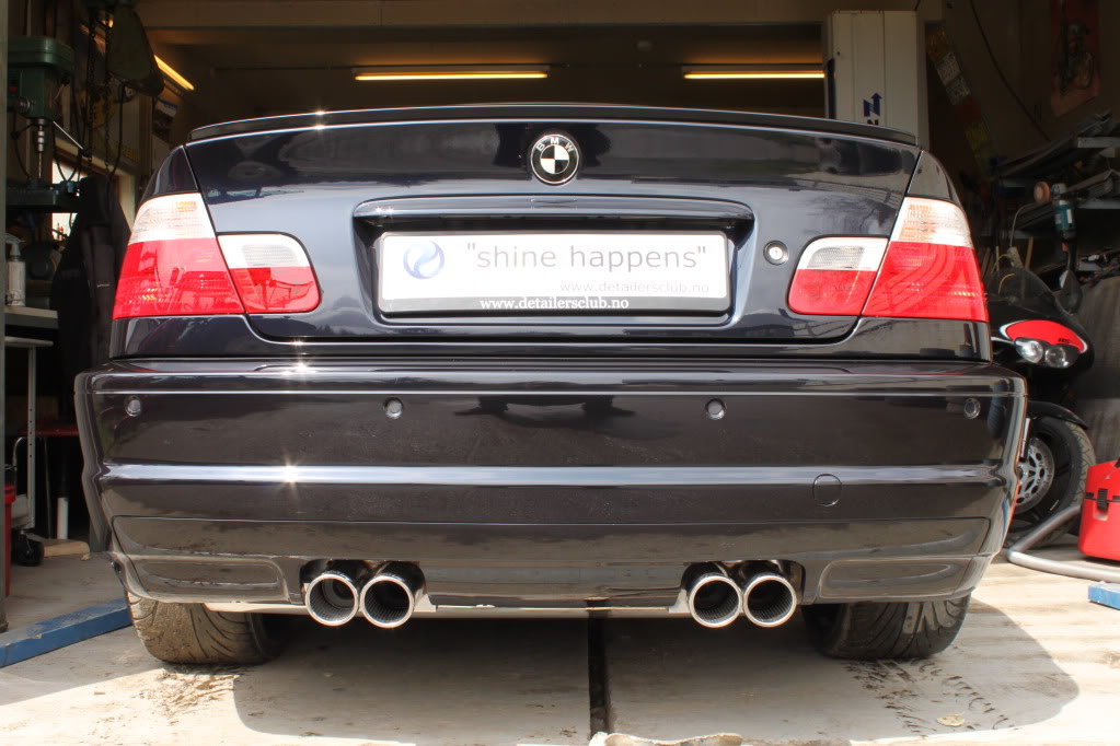

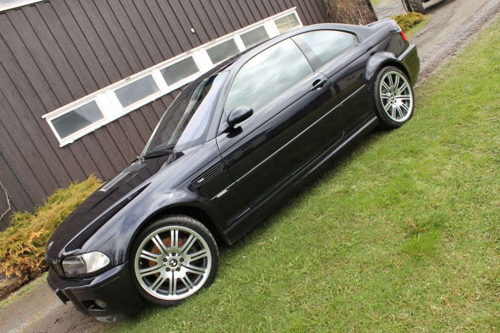

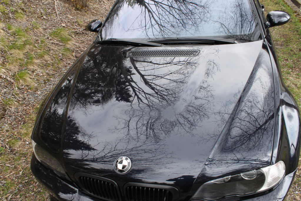

Så var det faktisk klart for ferdigbilder ;)
Stygg sak jeg ikke fikk gjort noe med...
Det ble selvfølgelig ikke denne gangen heller sol på etterbildene. Men man får nøye seg med det som er. Blankt ble det da ;)

Wow! Kjempe resultat! Lyst å forklare nærmere fremgangsmetoden på eksos? Ble drøyt blank!
Takk for det ;)
Startet med å matte ned hele eksosen med 0 grade stålull sammen med brilliant metall polish for hånd. Så ble alle overflater det var mulig å komme til med drill og liten orange lake county pad med samme metall polish. Der jeg ikke kom til med pad, brukte jeg mothers power conne med samme metall polish og dremmel. Til slutt gikk jeg over med mf og SV metall polish for finishen, før det som sagt ble SV Autobahn som LSP. Så ut som det funka ganske greit ;)

Når det kommer til lakken, så var det ikke mulig å avslutte holofritt med roterende med den tiden jeg hadde på meg. Dermed gikk jeg får DA for å i alle fall være sikker på at hologrammene var borte. Som sagt er det litt kjørespor igjen noen steder, med det meste fikk jeg has på. Om eier finner det for godt å gi den en runde med voks før vinteren kommer, kommer jeg som sagt til å ta det som er igjen da.
