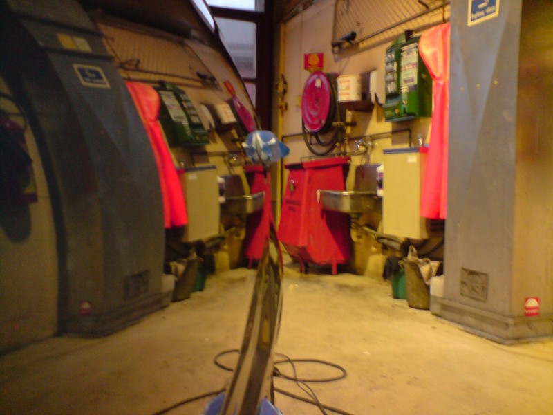

Fikk ikke helt til dette med bilder med ble da noen :
her er et bilde av det samme stede som jeg la ut bilde av tidligere her
utifra bildet så kan du være stolt som en hane fordi du fikset saken.
Ser kjempe bra ut,grattis!
Tusen takk, er stolt men er mest sliten jeg starta kl 7 og var ferdig kl 18:30 så ble noen timer
Et bilde til
Ble bra det der :) Trodde flekken var mye tykkere jeg.
