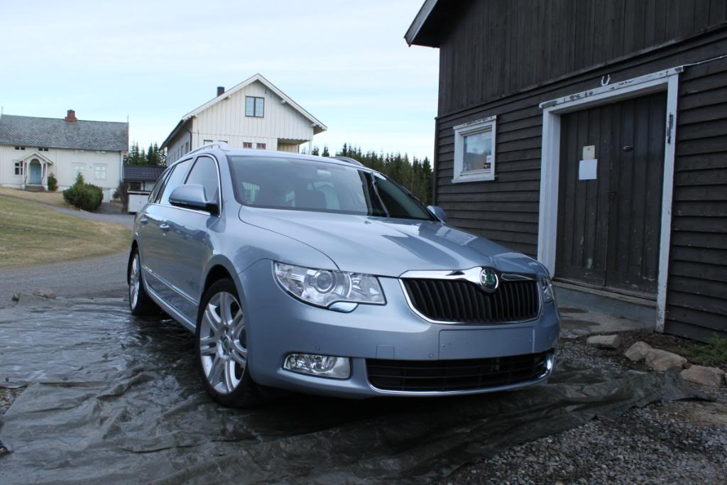

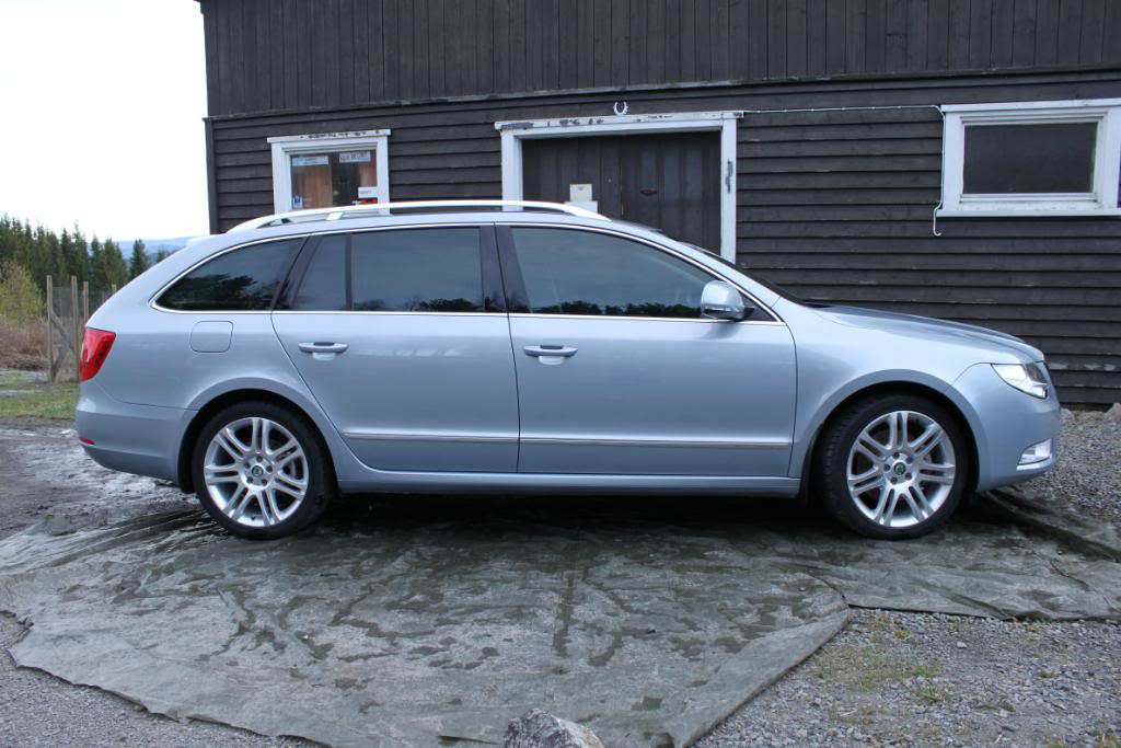

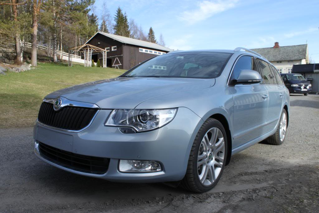

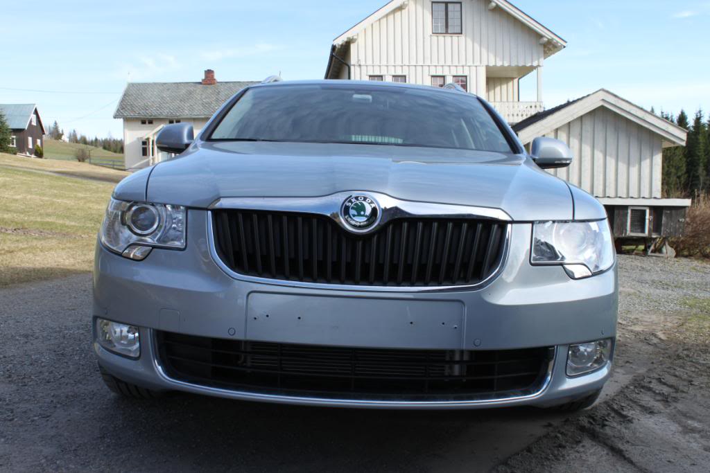

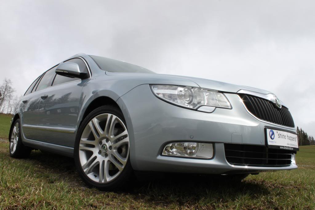

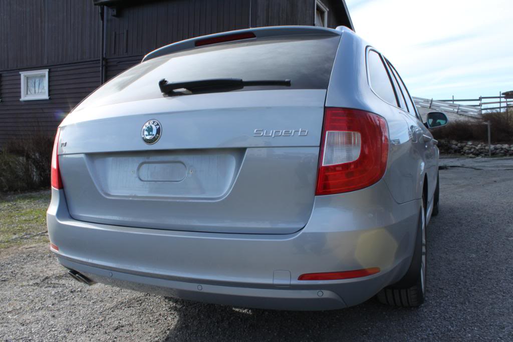

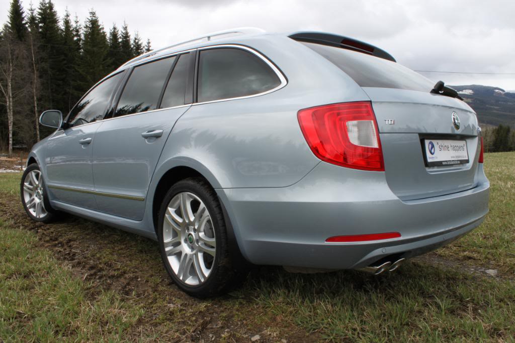

Yess, da fikk jeg også laget tråd på denne. Dette er som den forrige jobben, en kosejobb på så og si ny bil. Bilens eier er samme som Touranen jeg tok for en tid tilbake (Suvdal her inne), og han ville også ha bilen så blank som mulig.

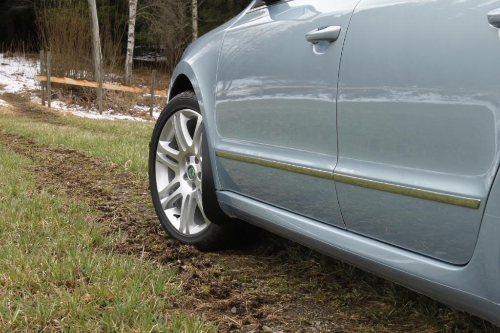

Bilen ved adkomst

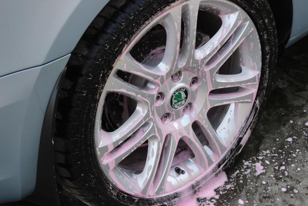

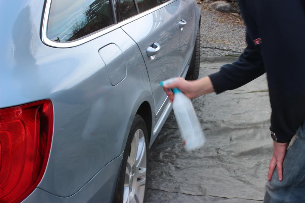

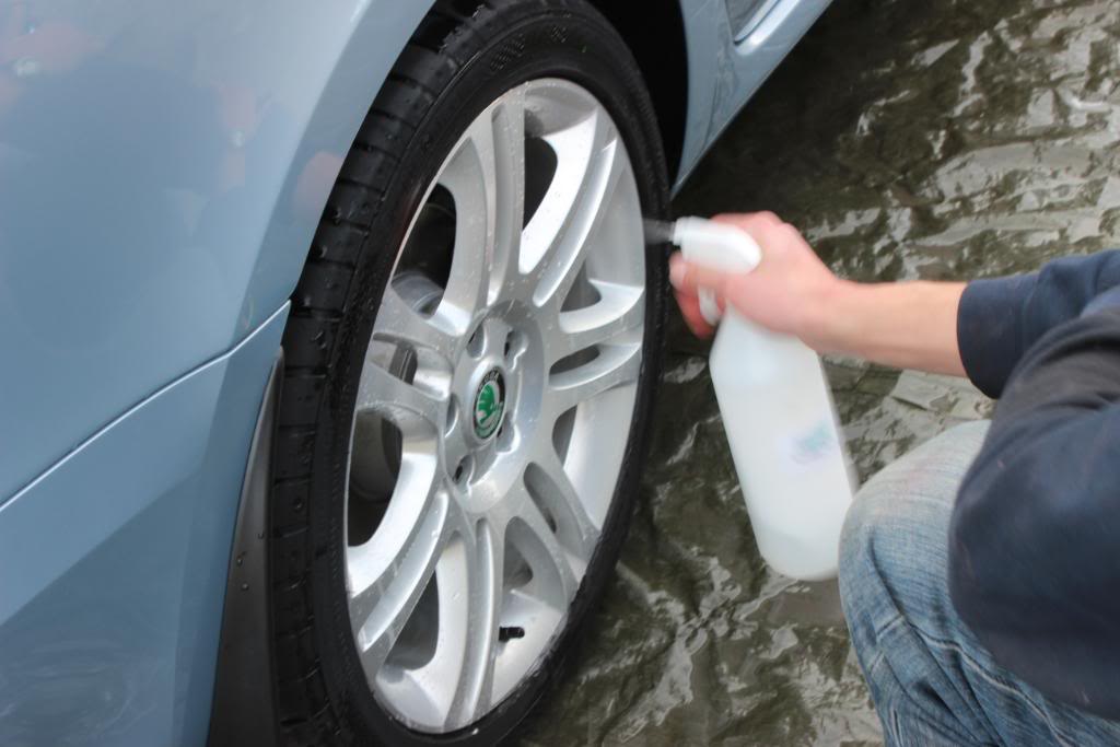

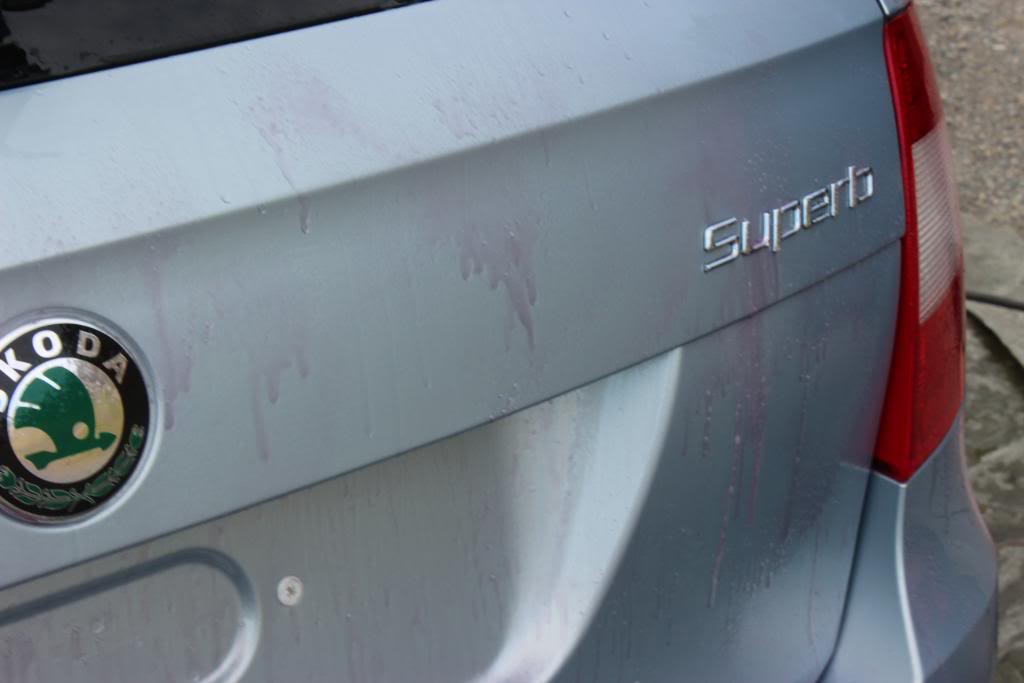

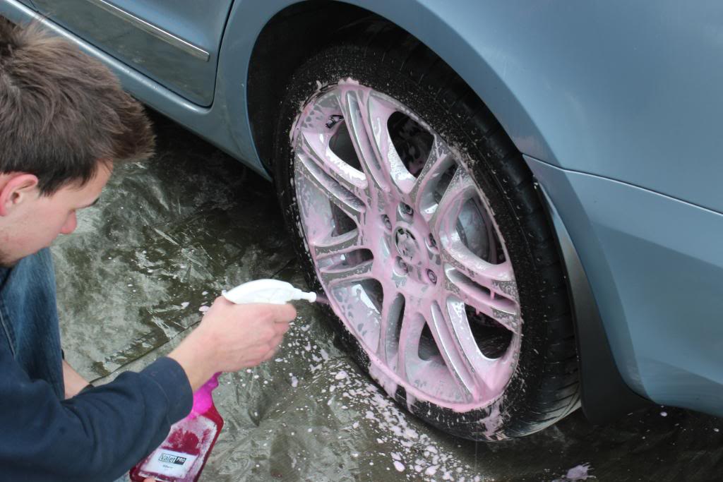

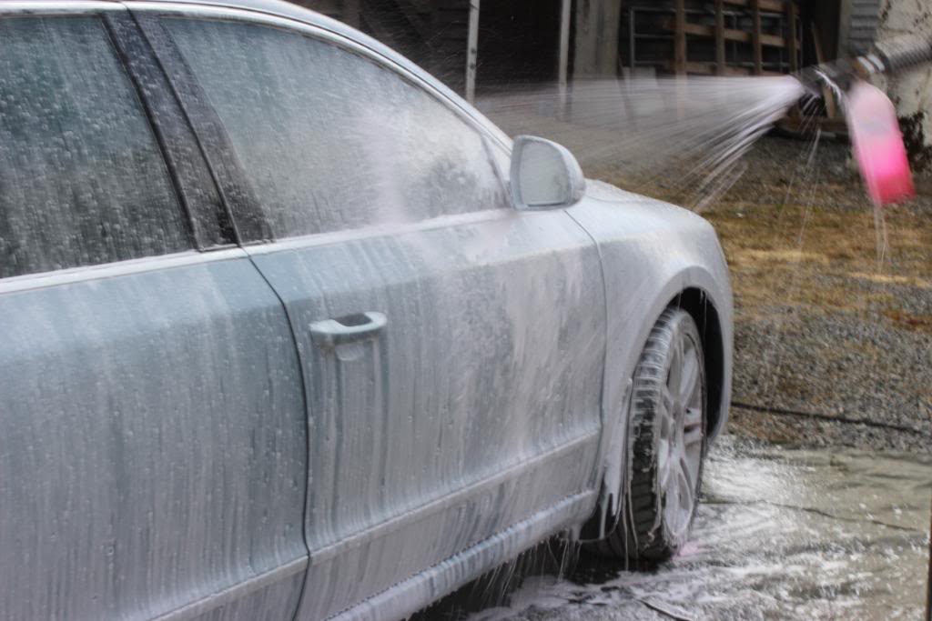

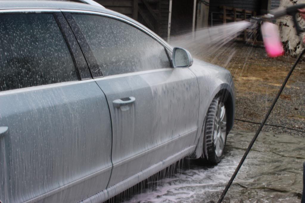

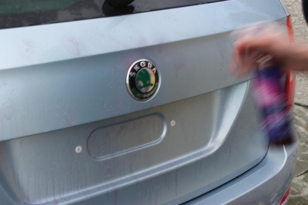

Denne var ikke så ille møkkete heller. Så var det bare å sette i gang. Startet som vanlig med å legge Prickbort fra ca midt på dørene og ned, Bilberry 1:3 på felger, surfex 1:3 på dekk og resten av lakken.

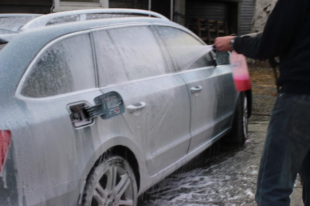

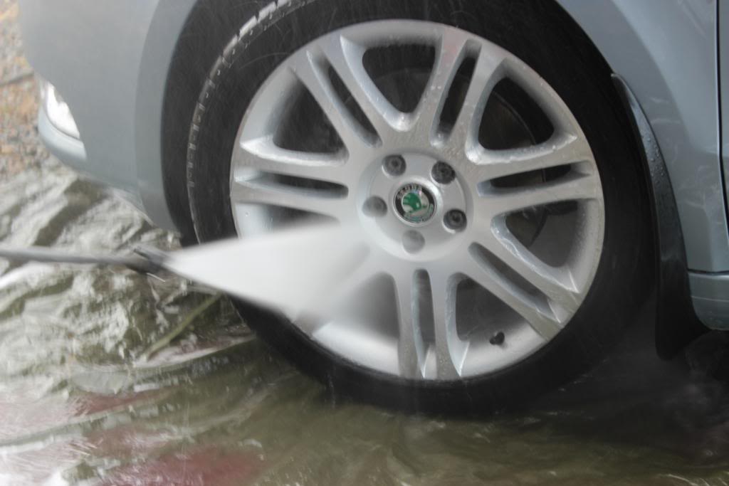

Dette fikk så ligge å virke i ca 5 min mens jeg blandet skummiksen. Den bestod denne gangen av 100 ml Orange Prewash, 150 ml Megs APC, 100 ml varmt vann og litt rester. Skummet så bilen, og lot det ligge til det nesten hadde rent av. Spylte så godt med 40 graders HT på 160 bar.

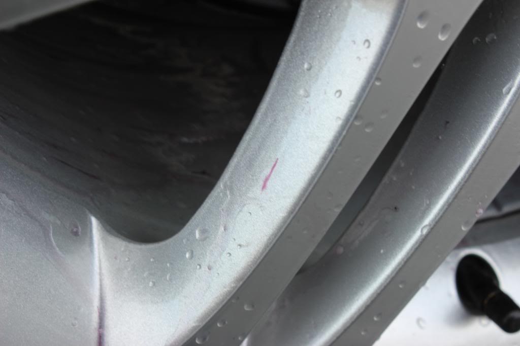

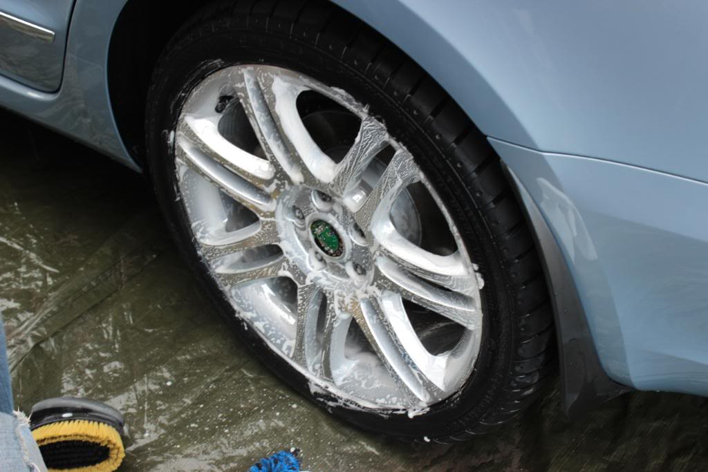

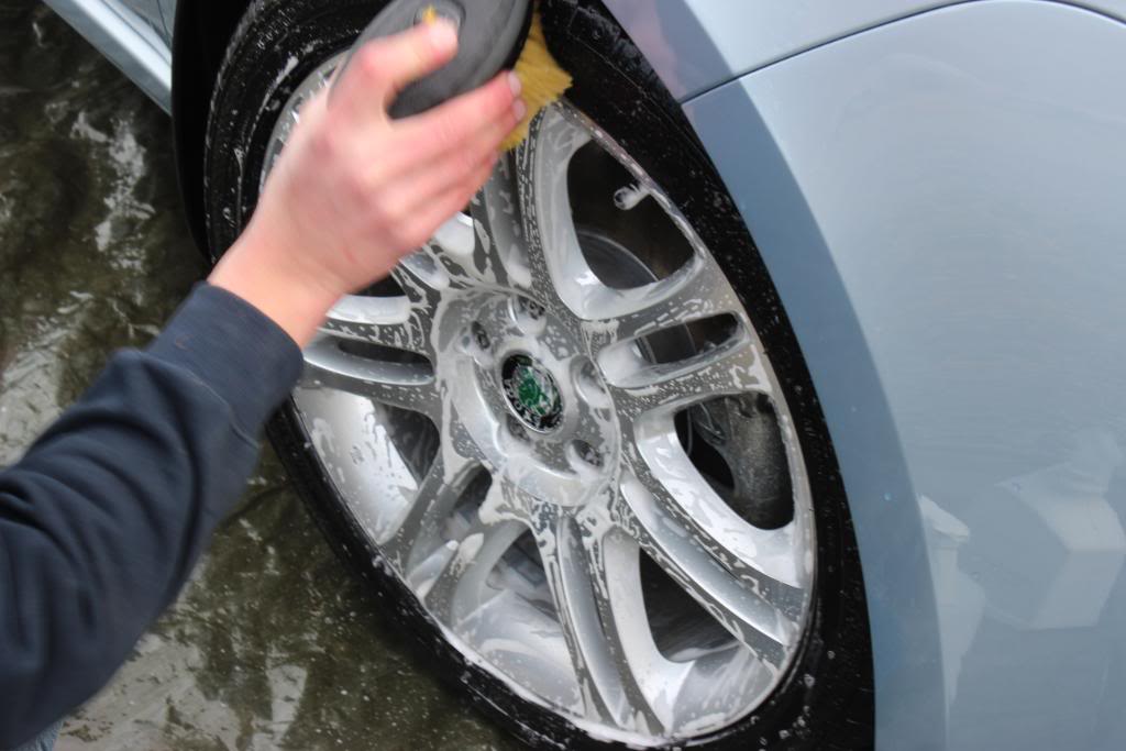

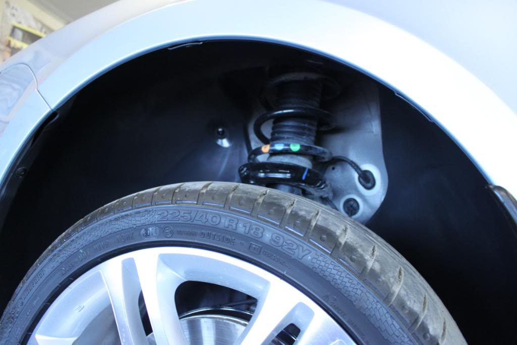

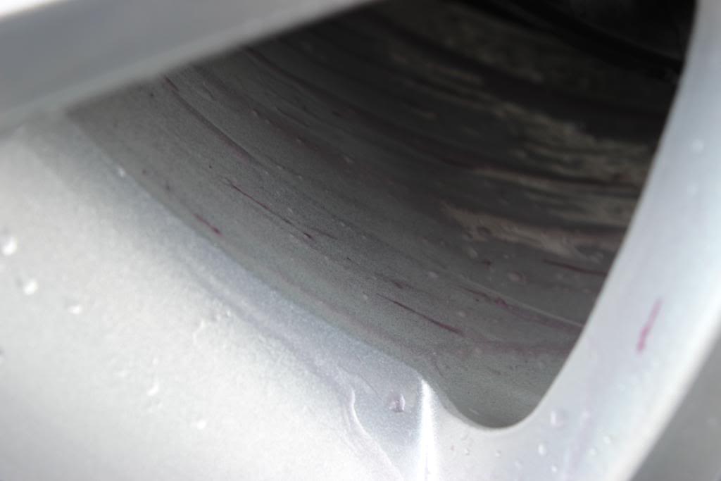

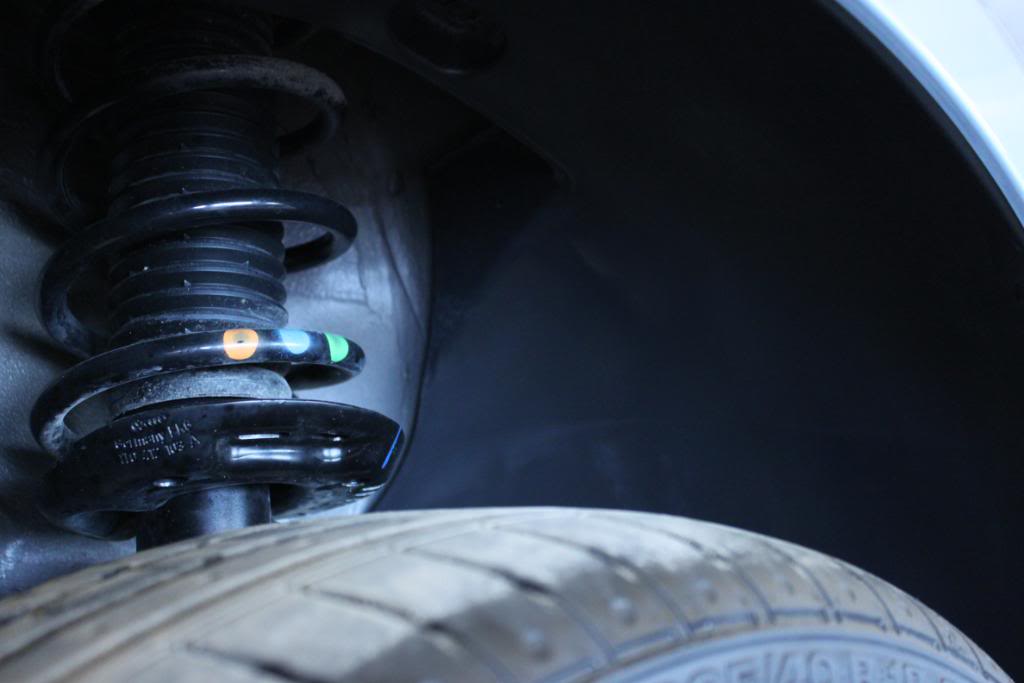

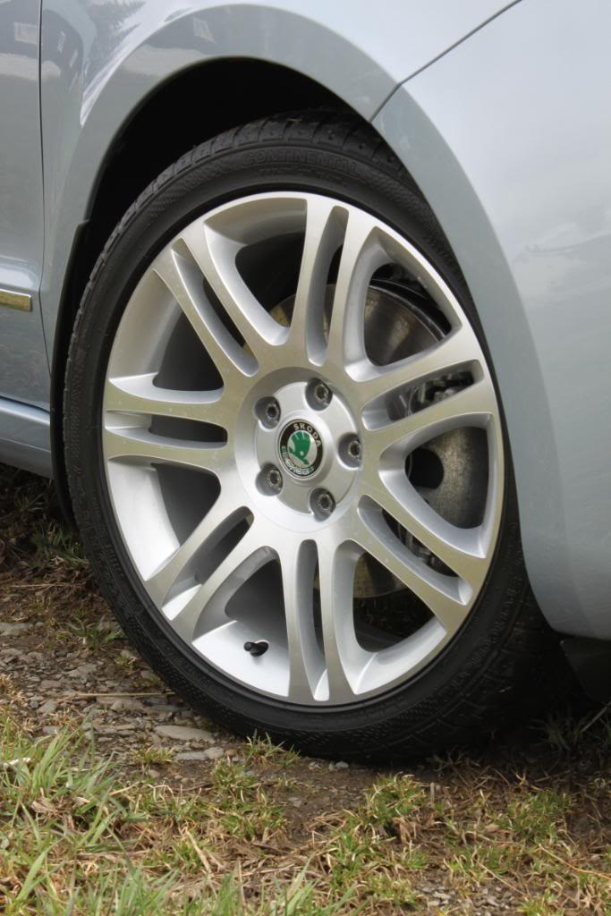

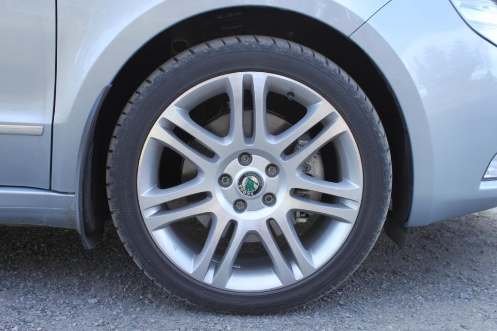

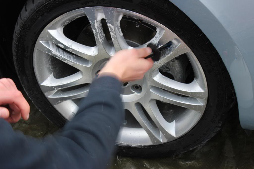

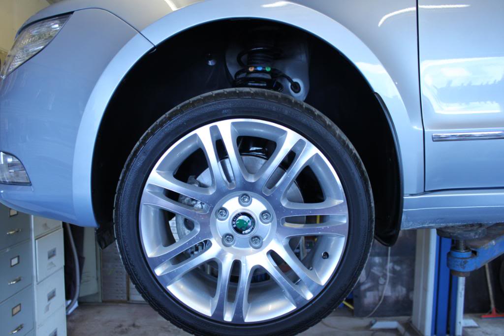

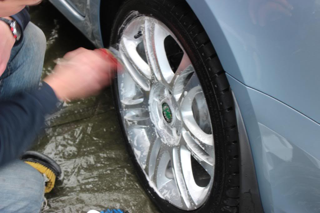

Lot så lakken få tørke mens jeg konsentrerte meg om felgene igjen. Fant ut at eier hadde vokset felgene, så det var ikke nødvendig med så sterk felgrens. Gikk dermed over til Espuma 1:10 som jeg brukte sammen med SV Wheel kost. Dekk fikk samme blanding av Surfex sammen med en stiv børste.

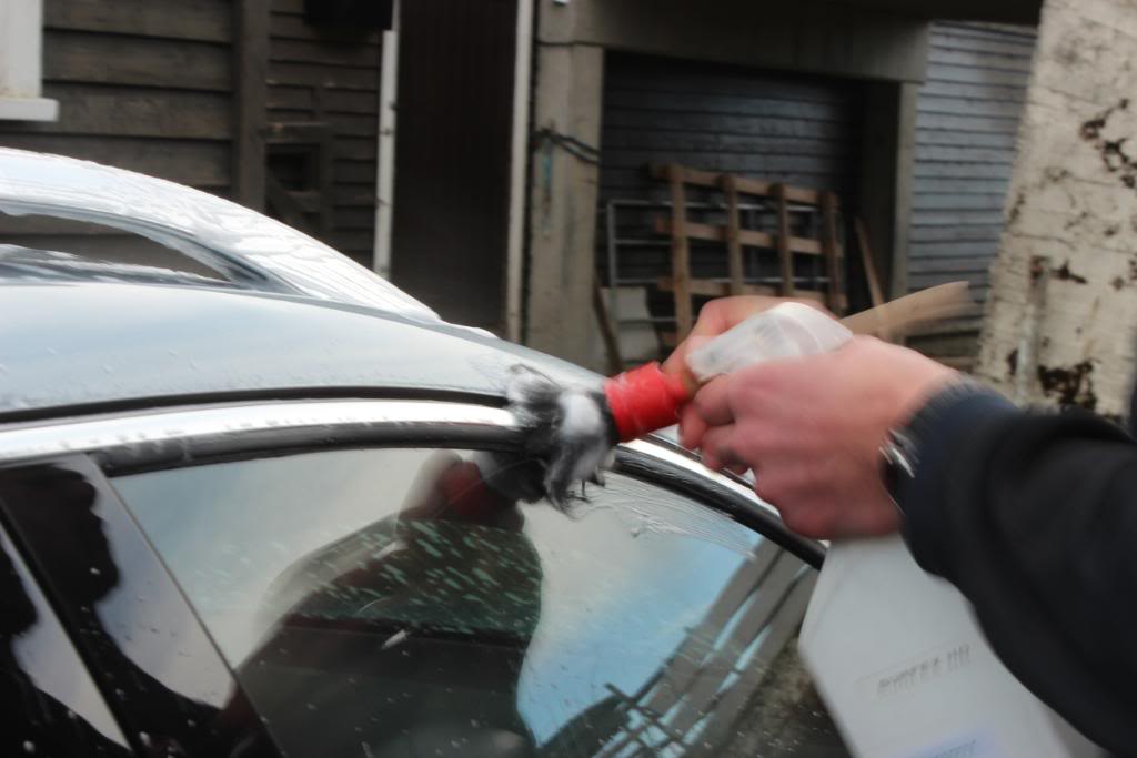

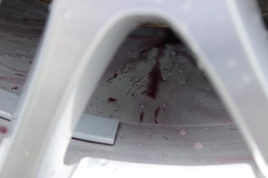

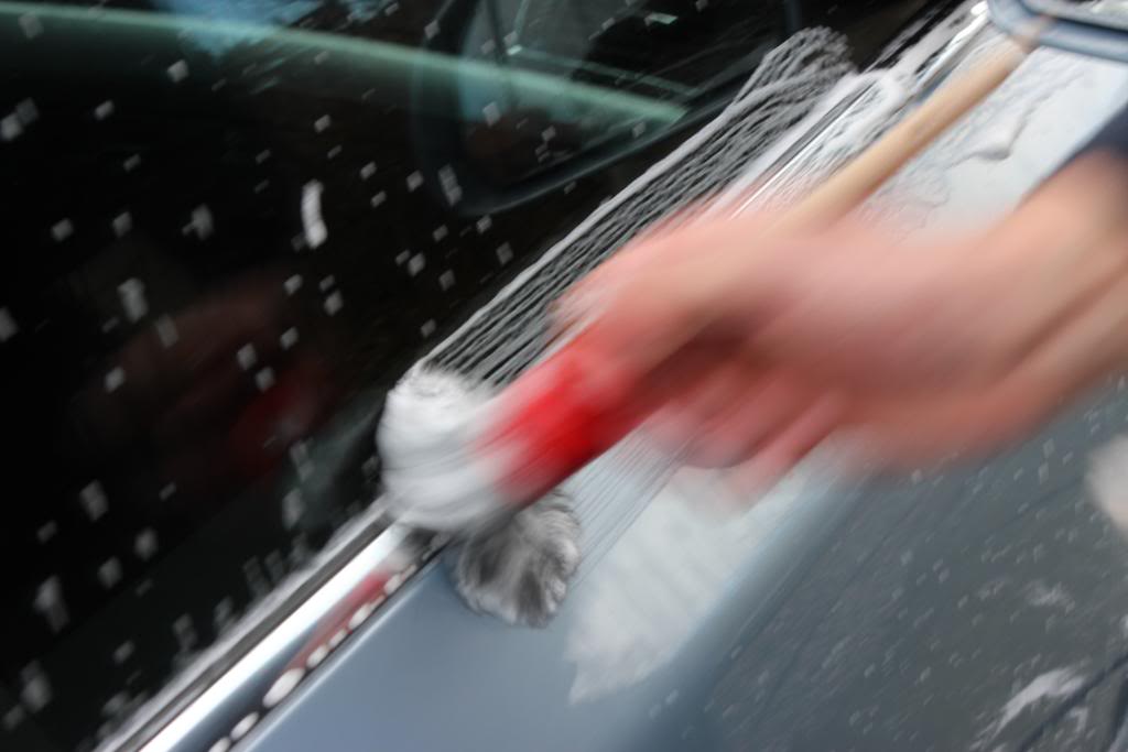

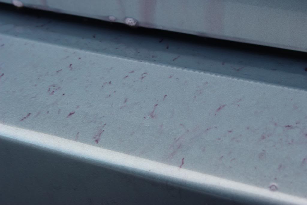

Lakken var nå blitt så tørr at jeg kunne legge på IronX. La den fra vinduene og ned. IronX fikk da ligge på lakk og felger å virke i ca 10 min, før bilen ble skumlagt igjen. Mens skummet fikk virke gikk jeg over sprekker og lister med Surfex 1:3 og SV detail brush. Så ble bilen igjen spylt godt med HT.

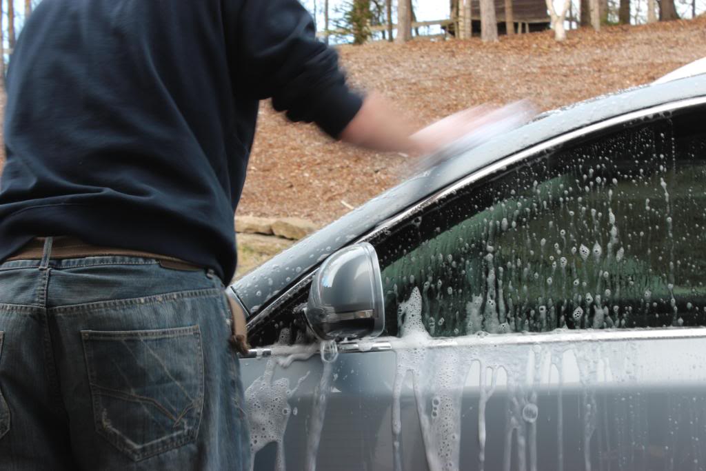

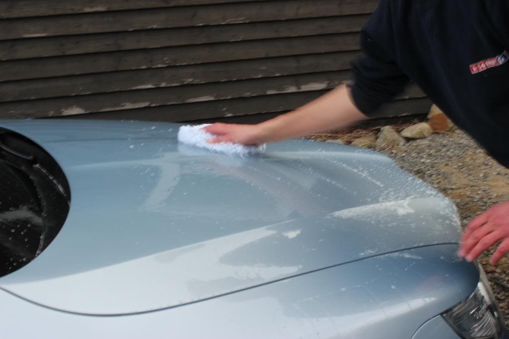

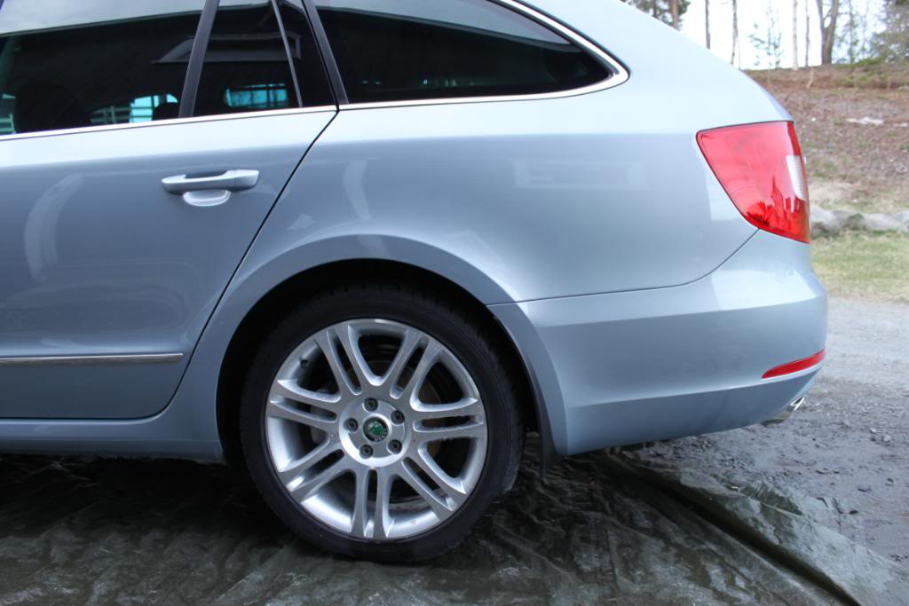

Så ble bilen vasket på vanlig DCN metode med 2BM, Washpuddle og Dodo Supernatural såpe i bøtta. Dørkarmer ble vasket med Surfex der det trengtes, og nanolotus chenillesvamp med såpevann. Til slutt ble bilen flushet over med vann og tørket med SS Dehydrator towel og trykkluft.

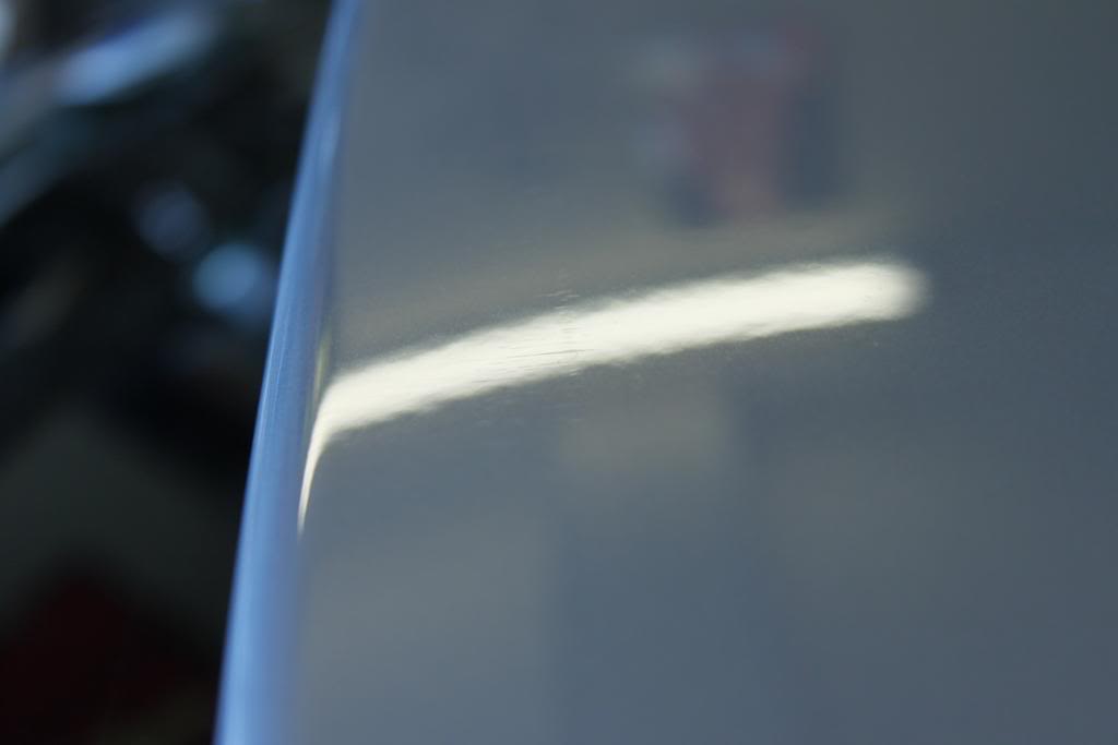

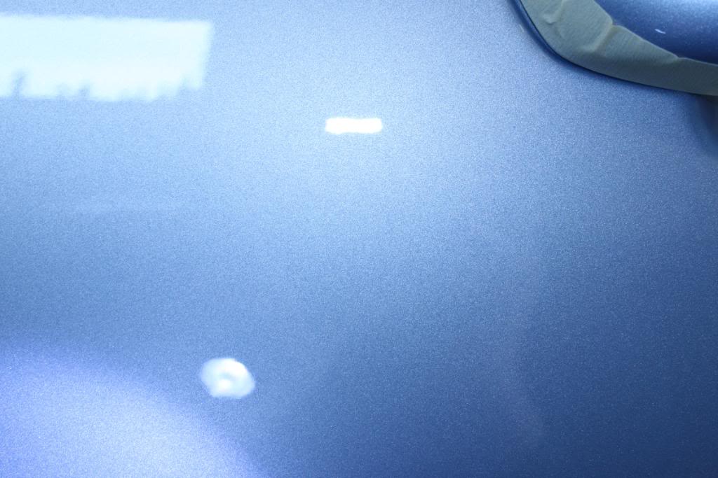

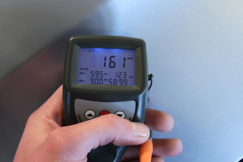

Bilen ble så maskert, før jeg sjekket lakkdybde og tilstand på lakken ellers.

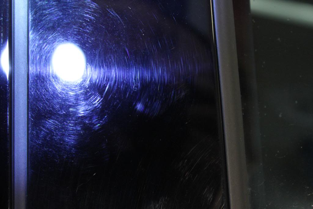

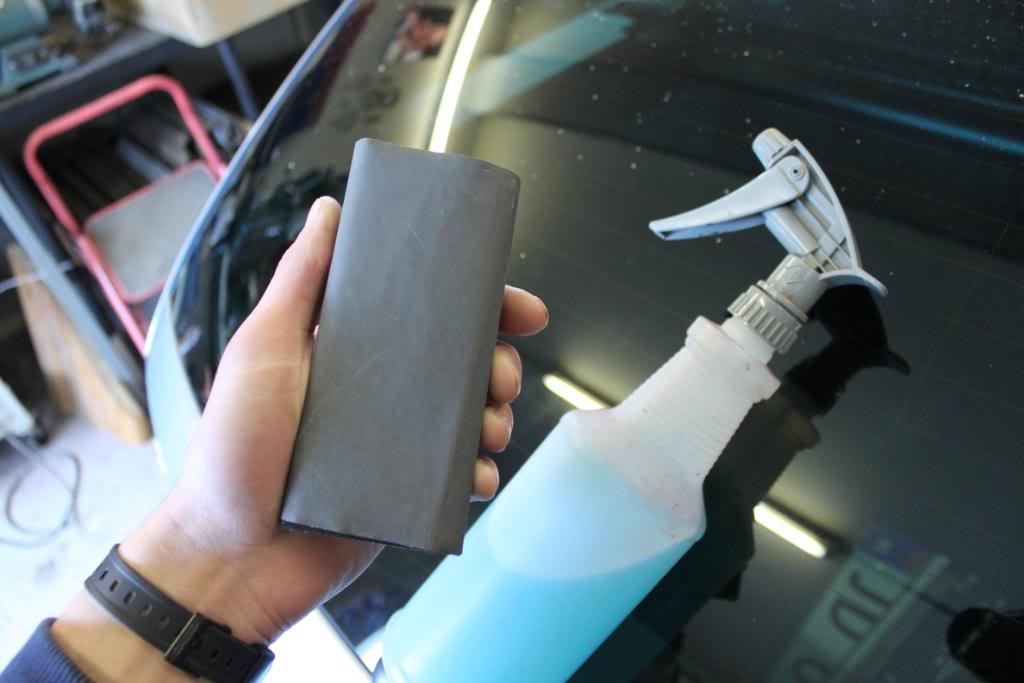

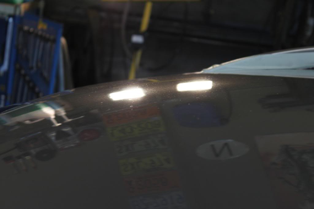

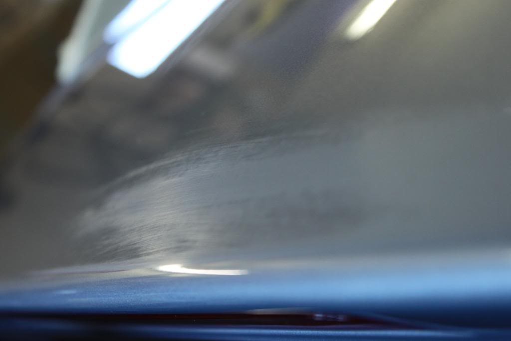

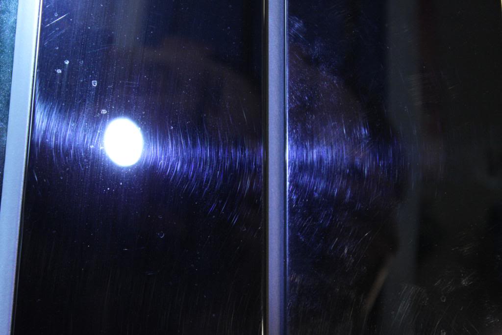

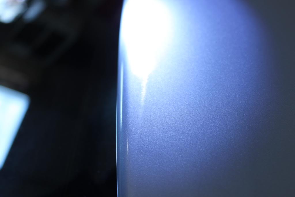

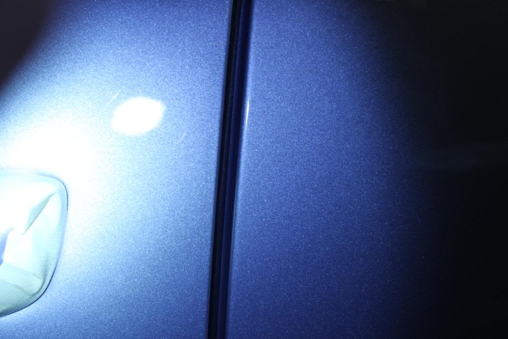

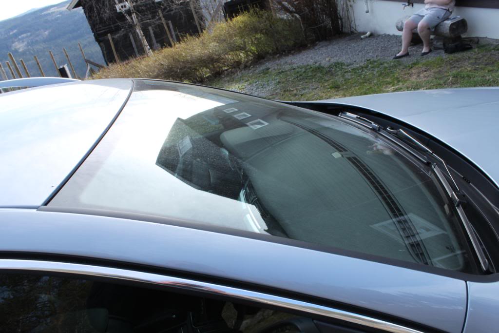

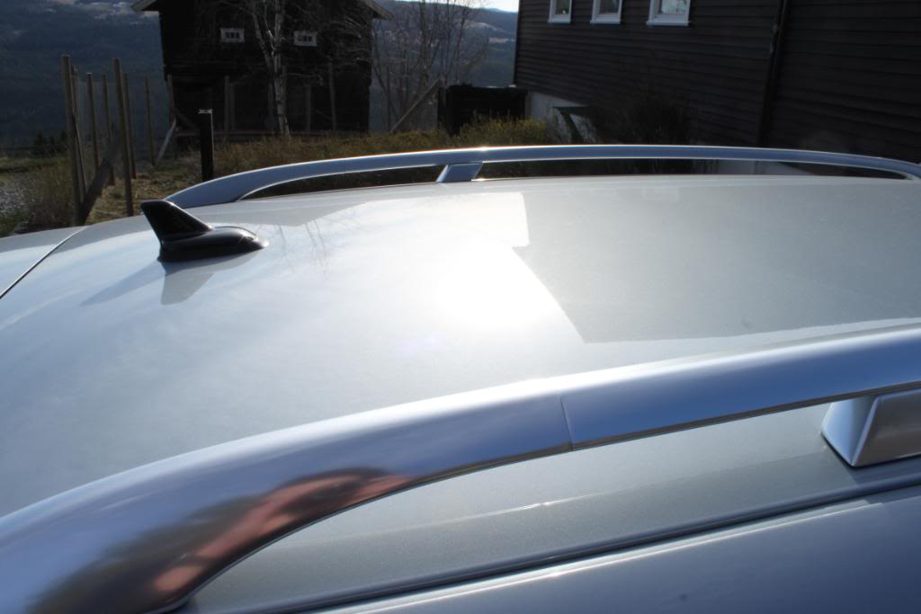

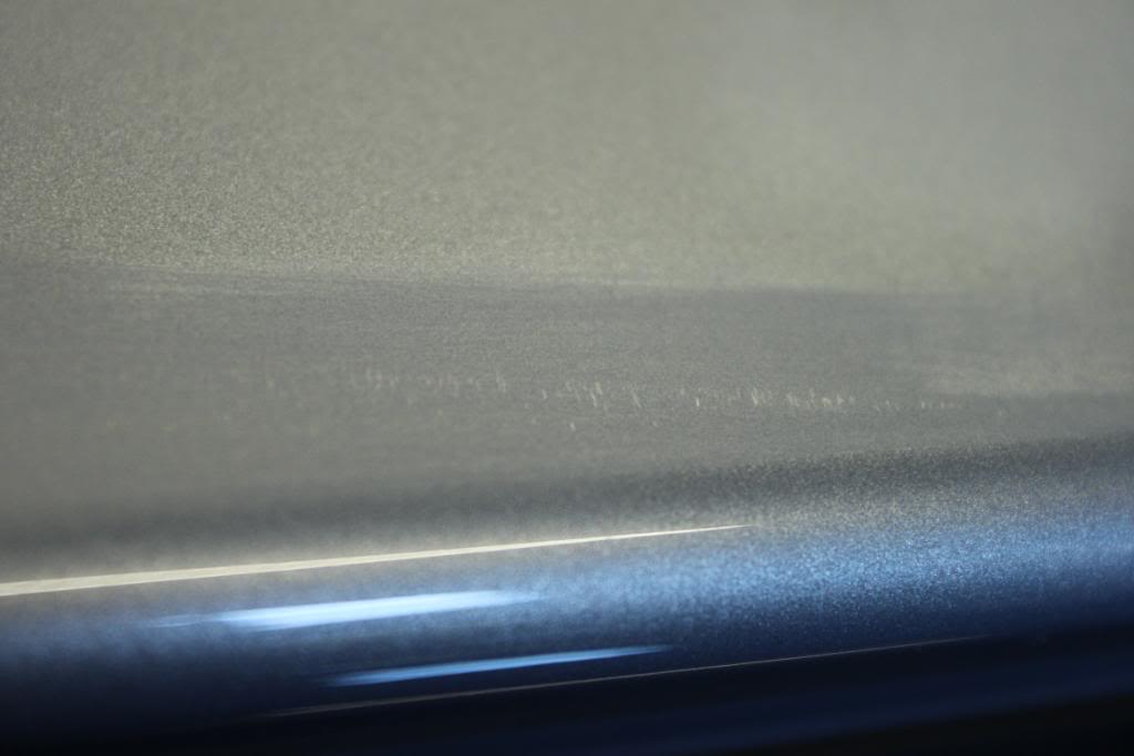

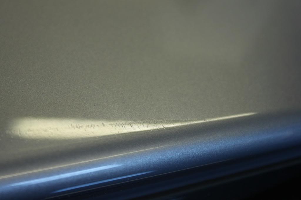

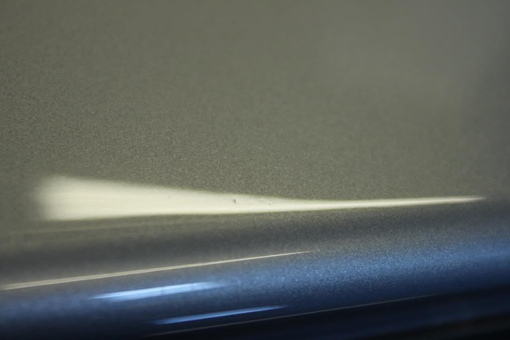

Som dere ser var det generelt nesten ingen riper, med unntak av litt rundt dørhåndtakene, litt på pianolakken på b-stolpe(selvfølgelig), og noen dype riper på takvingen. Disse ripene undret jeg meg over, da jeg fikk høre fra eier at det ikke hadde blitt fraktet noe på taket av bilen enda, så disse ripene må ha kommet før eier fikk bilen. Det var godt med lakk å jobbe med også, så jeg gikk på med godt mot. Testet først S17 på orange uber pad. Dette tok langt fra nok, og gikk dermed opp til S03 gold på gul Scholl. Dette tok heller ikke nok, så bestemte meg for å våtslipe ripene, da de var rimelig dype. Slipte med P2000 papir og Megs bakplate, med ONR som lube. Etter slipingen brukte jeg liten metabo ull, og S03 gold for å fjerne slipemerkene. Etter 4 runder sa jeg meg fornøyd.

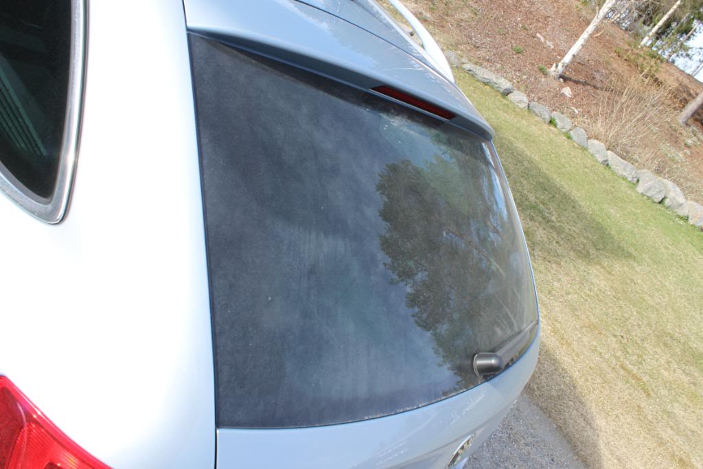

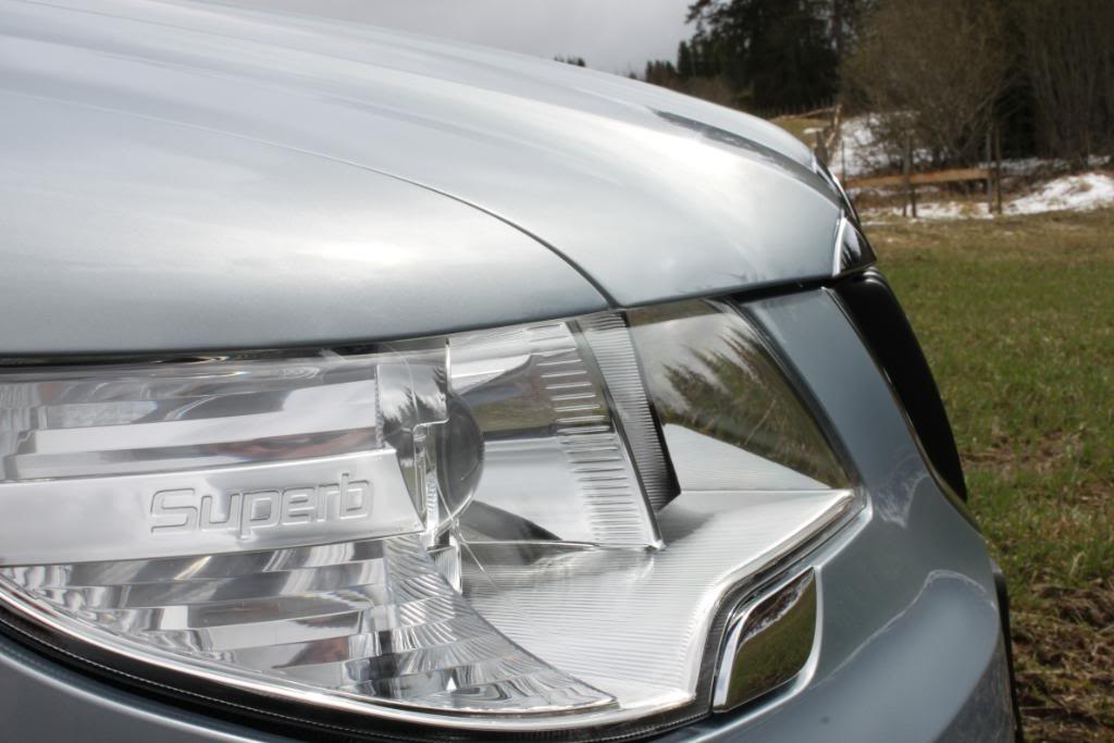

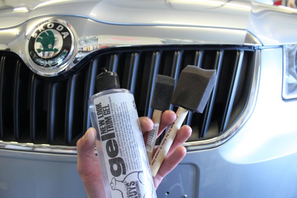

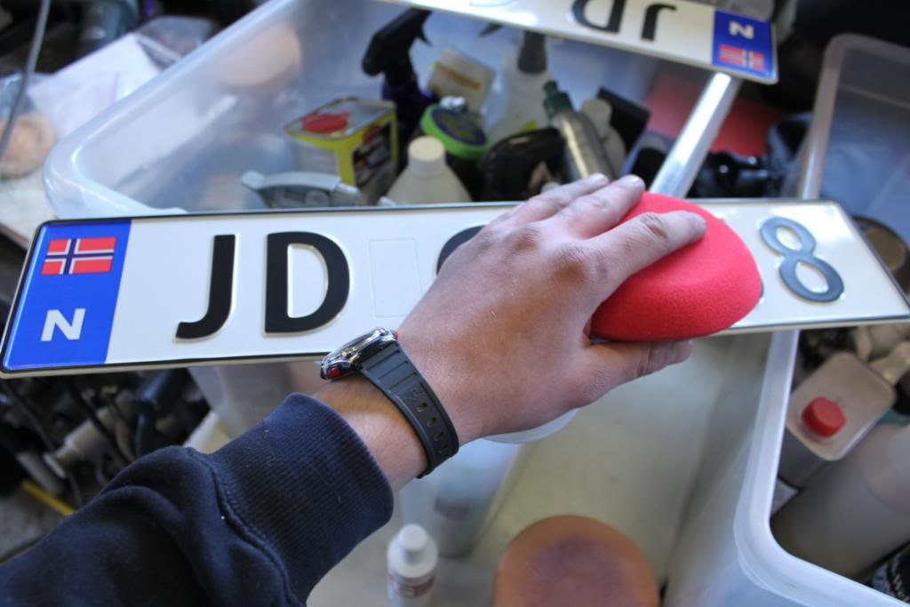

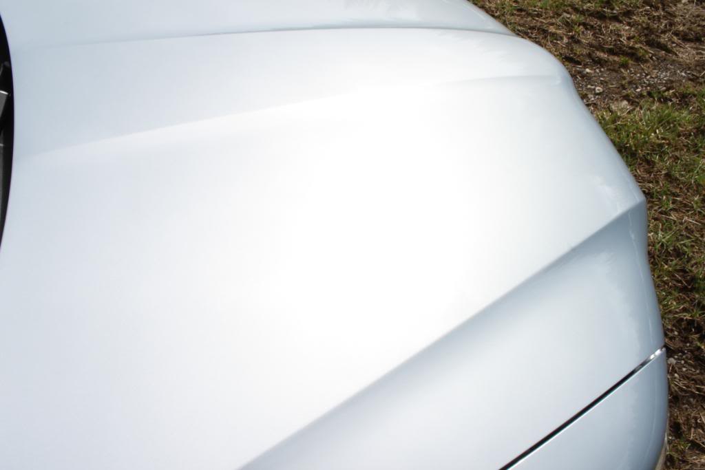

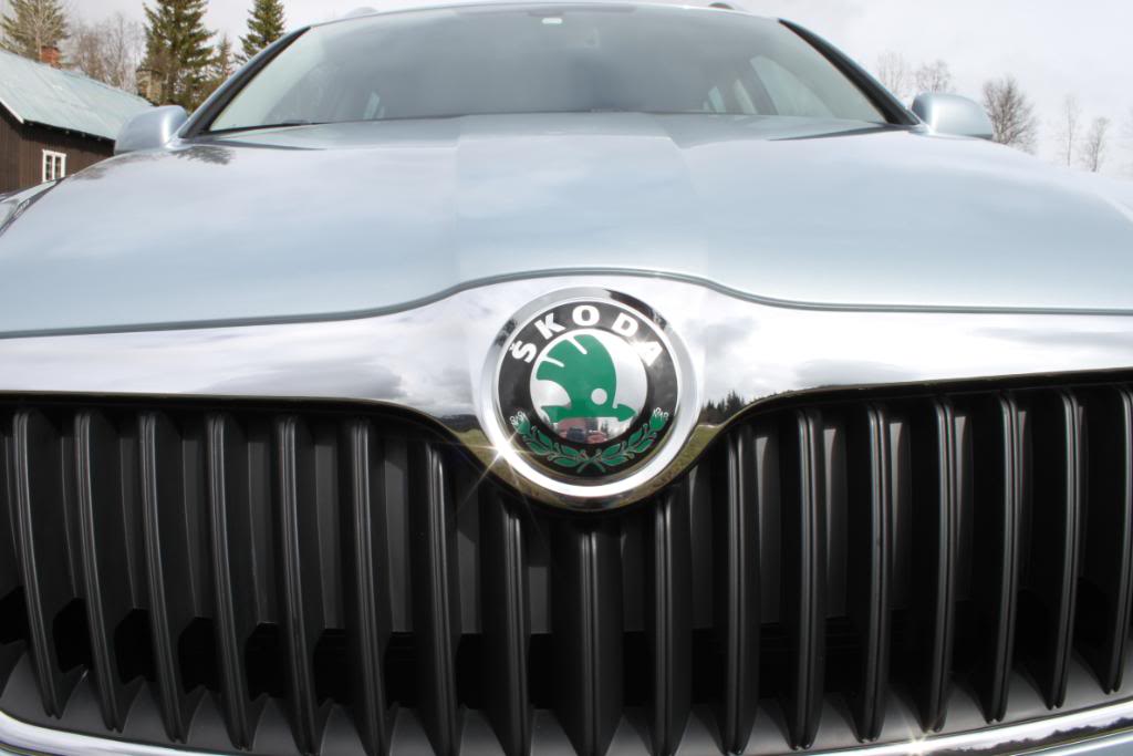

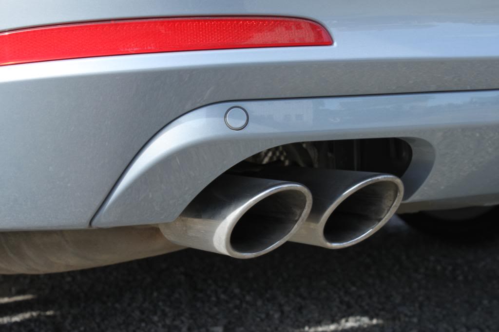

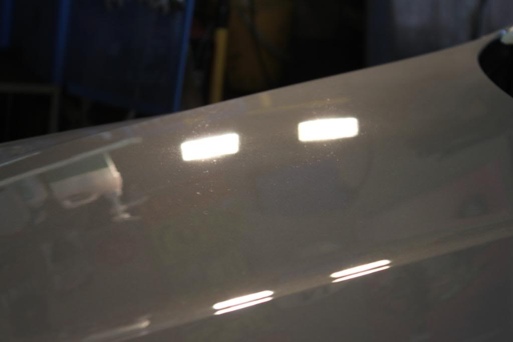

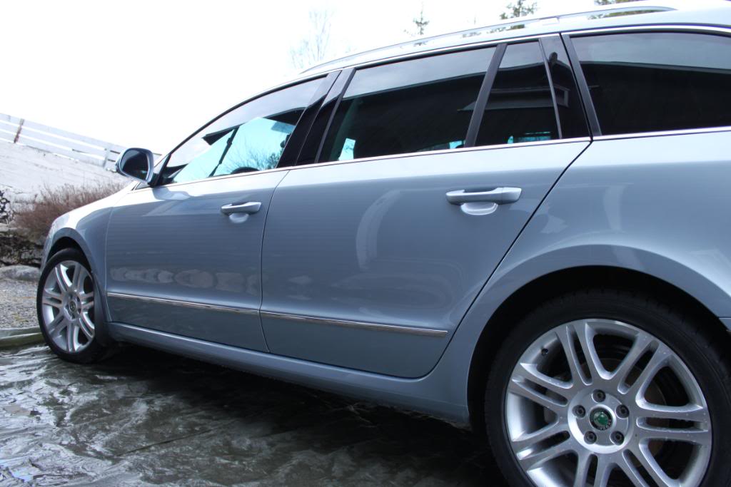

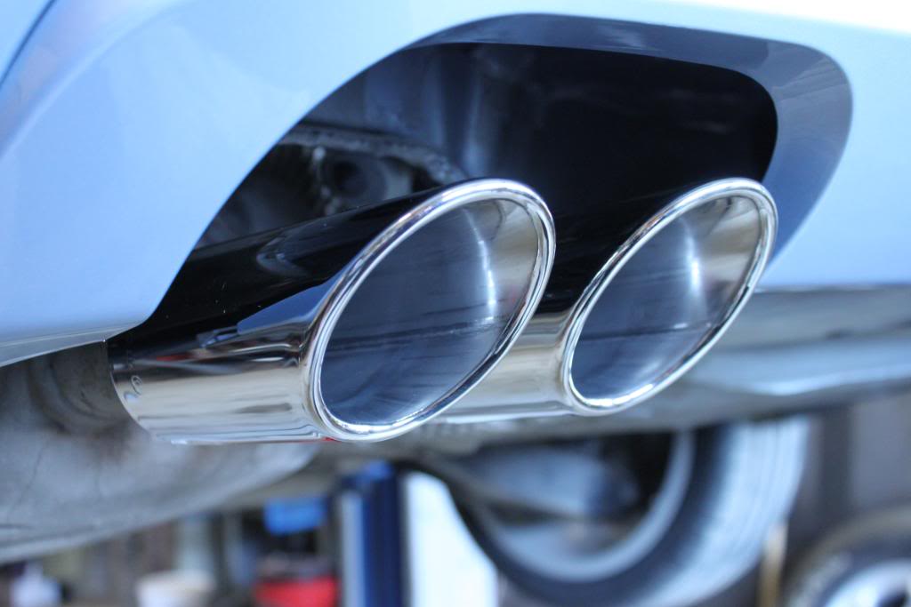

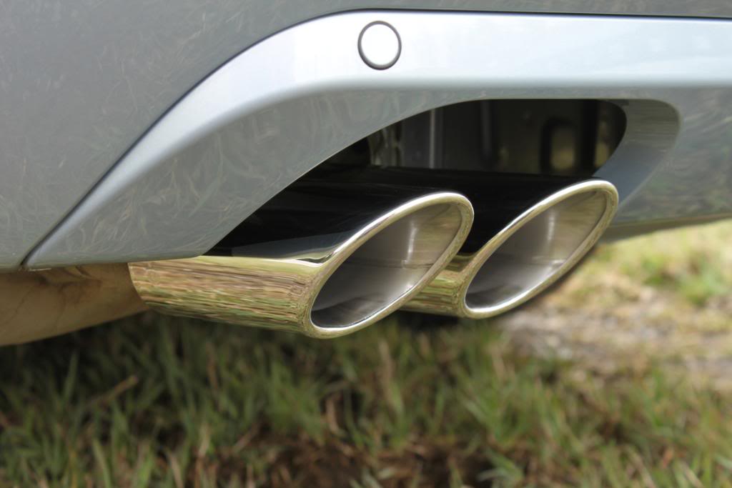

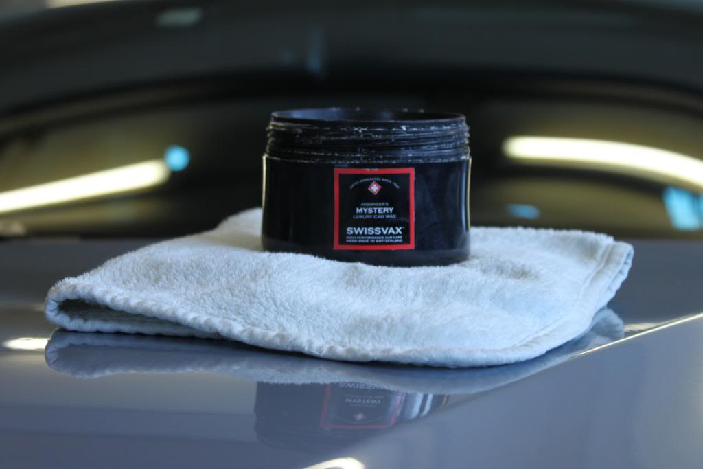

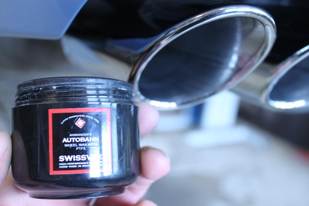

Bittelitt igjen, men siden de var så nære kanten turte jeg ikke å ta mer. Siden denne fargen også er meget vanskelig å få noen gode bilder av, og det heller ikke var noe særlig forskjell annet enn blankheten, ble det lite bilder av poleringa. Uansett fikk hele bilen en runde med SV CFP på hvit sonus på DA maskina. Det var i utgangspunktet kun waterspots og litt vaskeriper som var, og dette gikk fint bort med denne comboen. Etter polering ble støv fjernet med Megs Final Inspection og MF. Pneu ble påført på dekk, ruter ble renset med Gtechniq sin glassrens, og deretter forseglet med Nanolotus Proff ruteforsegling. Lakken fikk SV Mystery, matt lakk fikk SV Opaque, mens bakside av påfyllingslokk og påfyllingsbrønn fikk SV Bike Sheen. Etter ordre fra eier, fikk også skilt SV Mystery ;) Plast fikk CG New Trim Look og hjulbuer fikk CG Bare Bones. Eksosstussene ble pusset med Brilliant metal polish, etterfulgt av Megs NXT metal polish, og til slutt SV Autobahn.

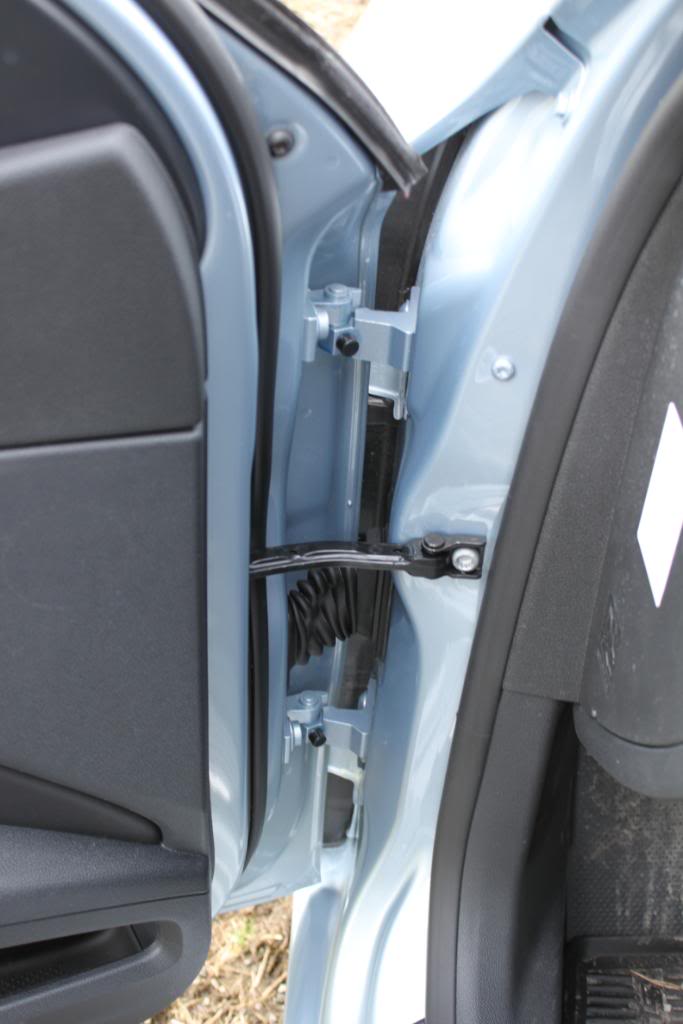

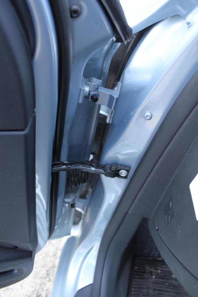

Dørkarmer fikk CRC Multilube, før jeg tok en siste runde på lakk og glass med blå SV klut og SV QF. Så bar det ut for å ta ferdigbilder :)

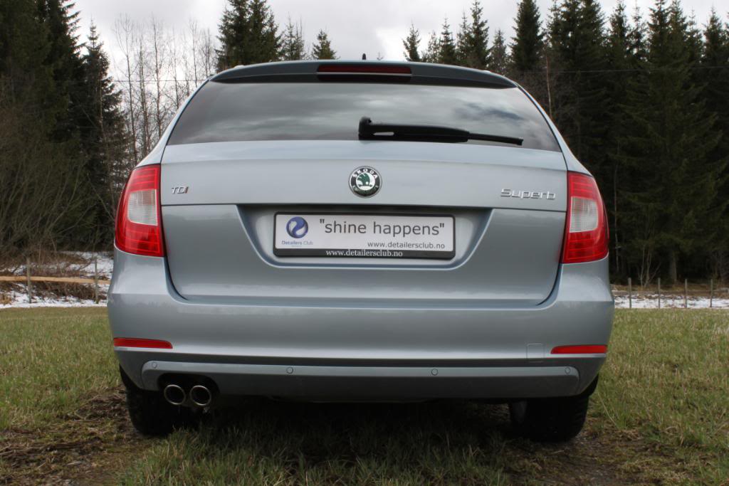

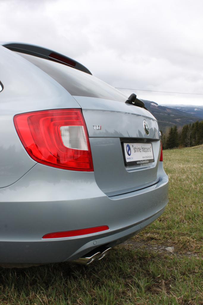

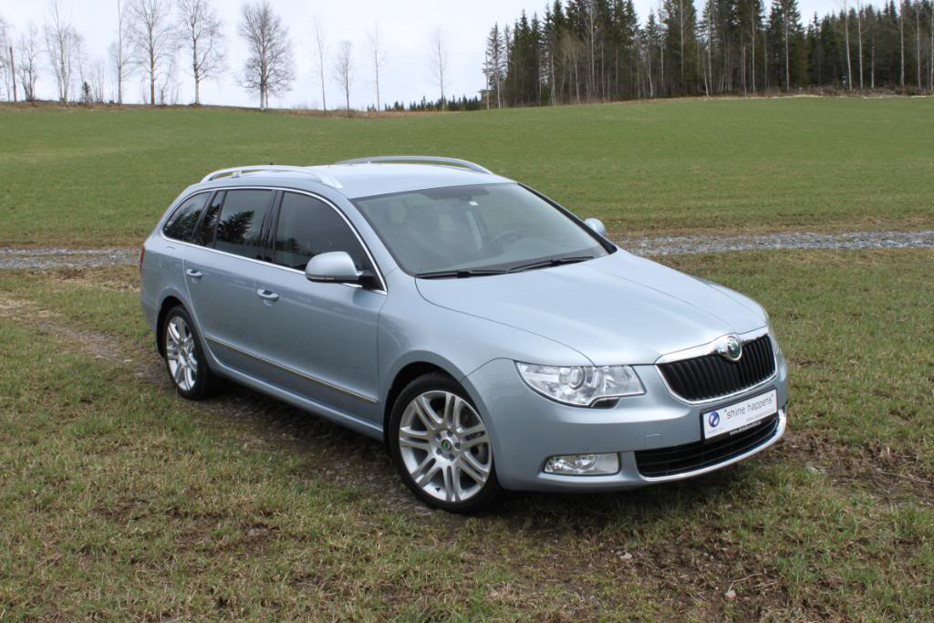

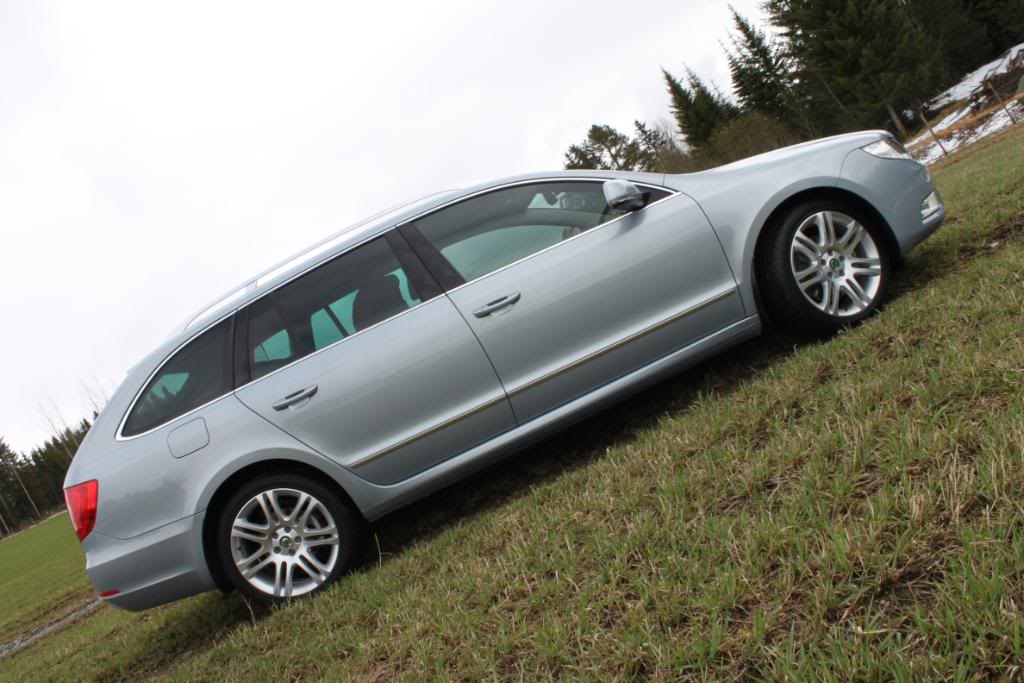

Dessverre var det delvis overskyet når jeg skulle ta etterbildene, men men. Eier ble godt fornøyd, og det ble egentlig jeg også. Takk for titten :)

De ripene på takvingen har jeg også på min, og jeg mistenker is/snø for å være synderen (blir skrapt opp når man åpner luka og det ligger is der...)
Da har jeg hatt maks uflaks i tilfelle, for bilen har bare hatt snø på seg 2 ganger :P
