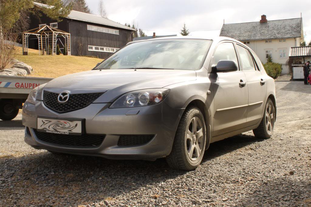

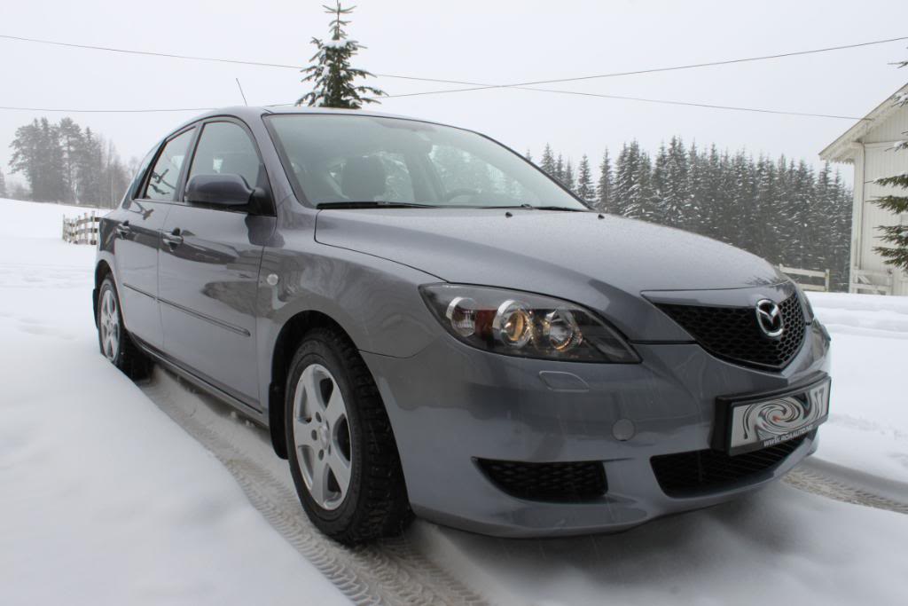

Dette er altså en sølvfarget Mazda 3 2004 mod. Eieren er en kollega av meg på gamle jobben. Han skulle på ferie fra 29. mars til 12. april, så jeg skulle få ha bilen hos meg hele den perioden. Eieren var i utgangspunktet ute etter en kjapp 1-stegs jobb på lakken, i tillegg til fylling og sliping av steinsprut. I tillegg ville han at jeg skulle slipe ned og lakke hengerfeste hans, da det var litt rust på det.

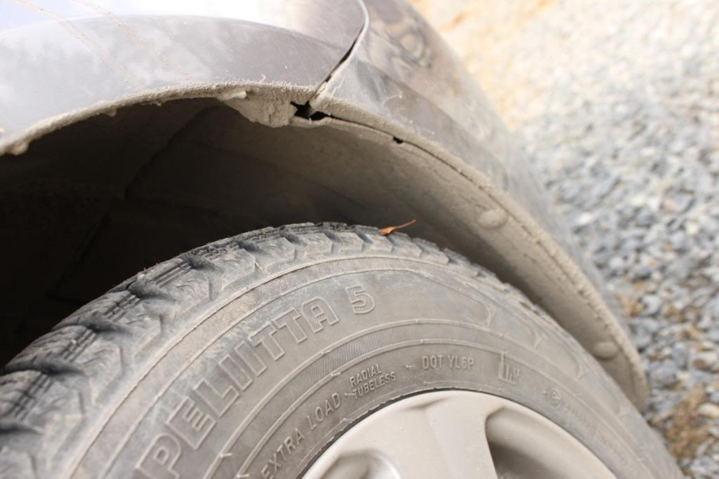

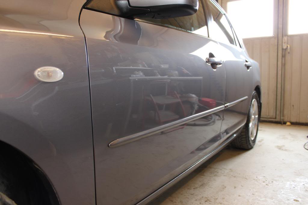

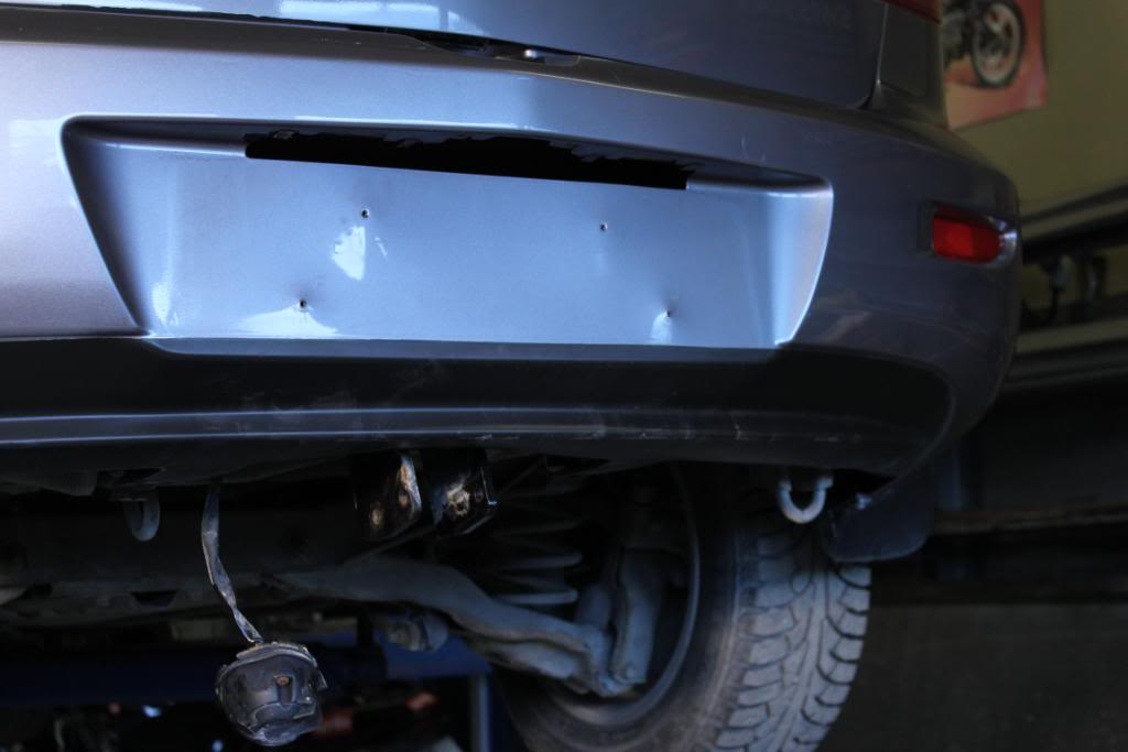

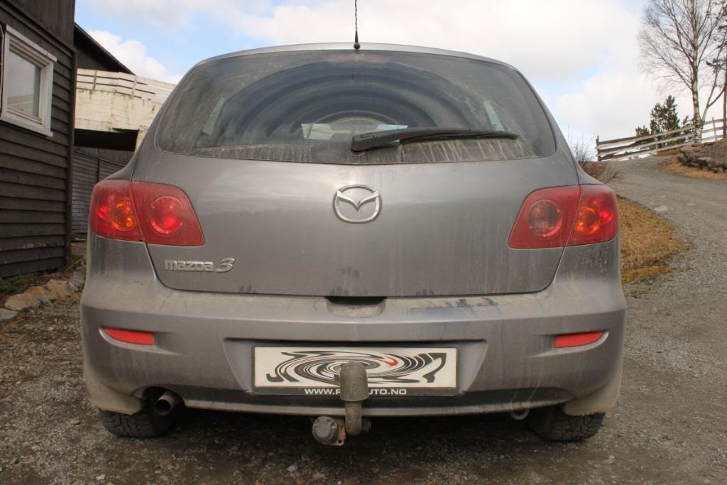

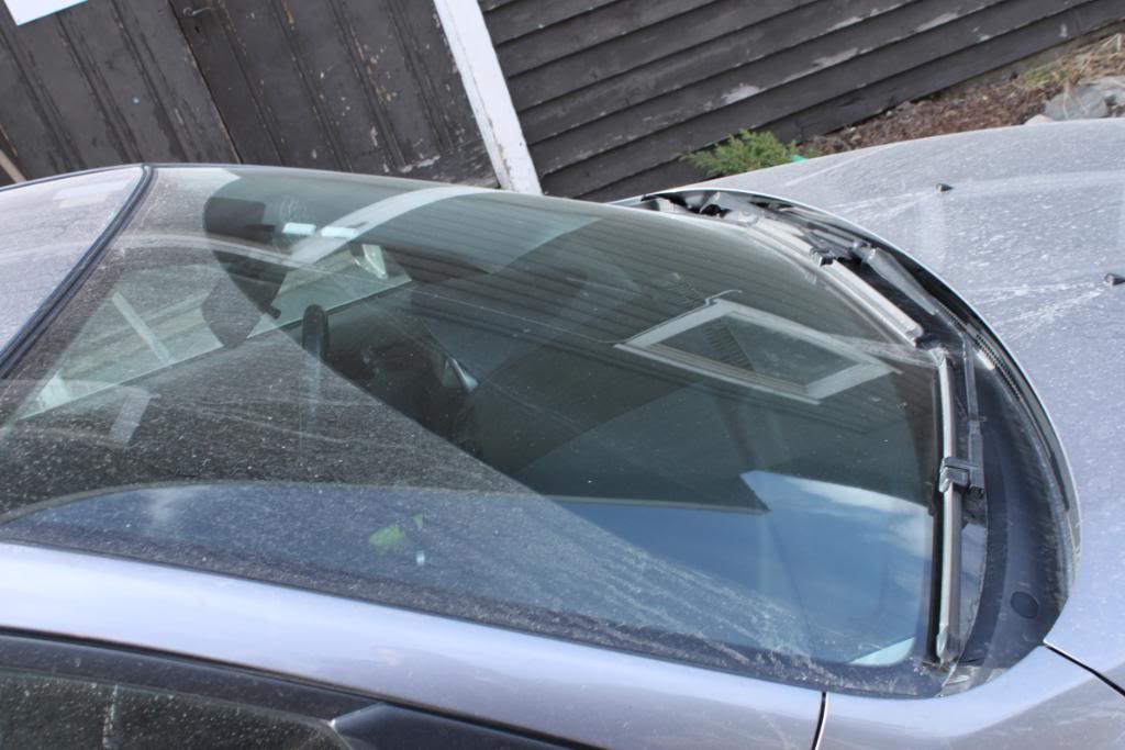

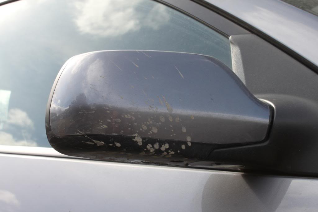

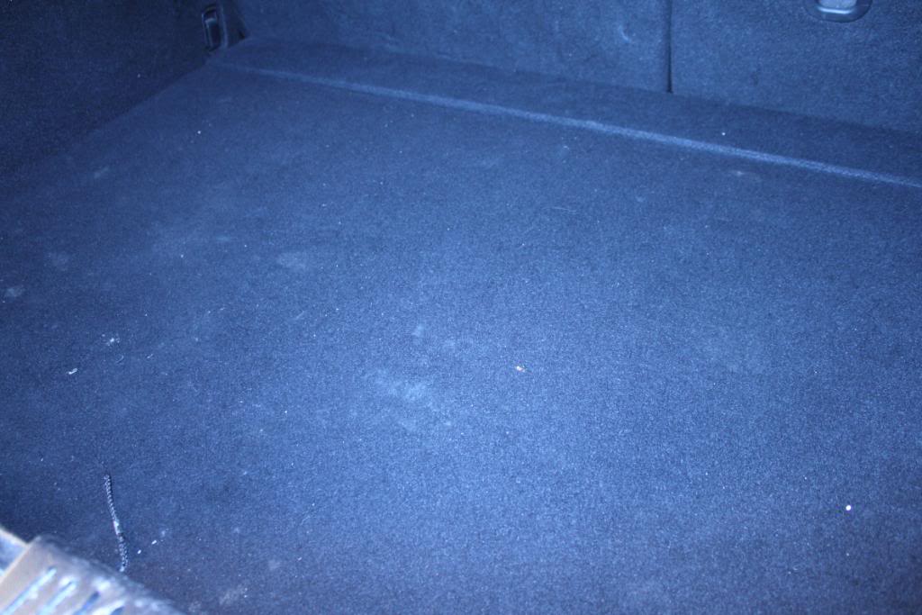

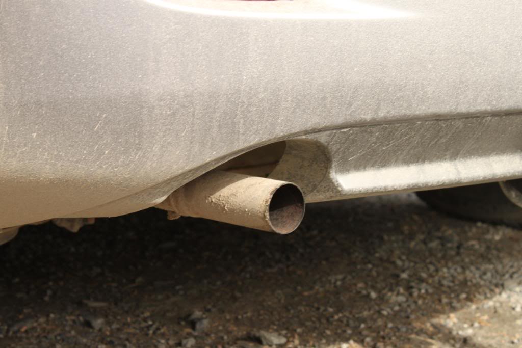

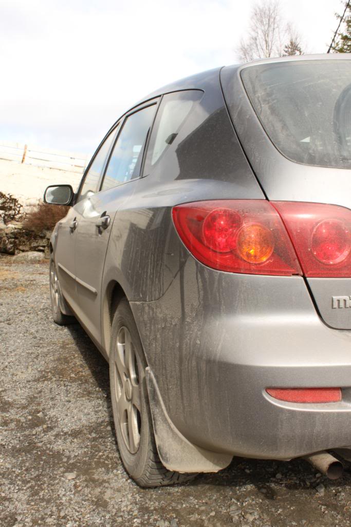

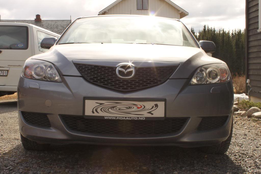

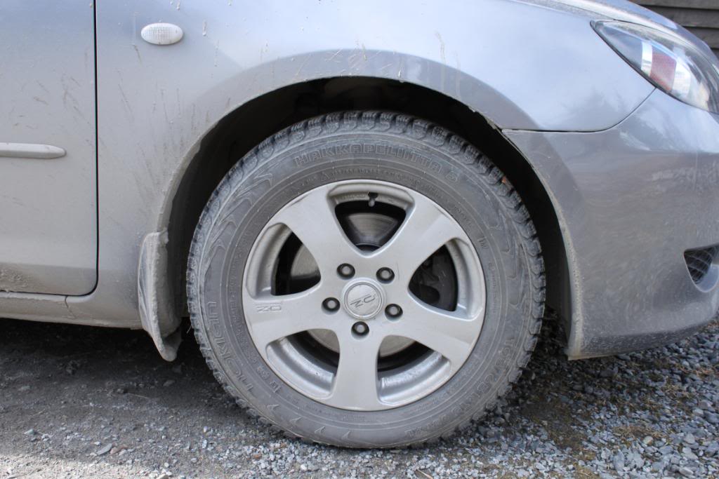

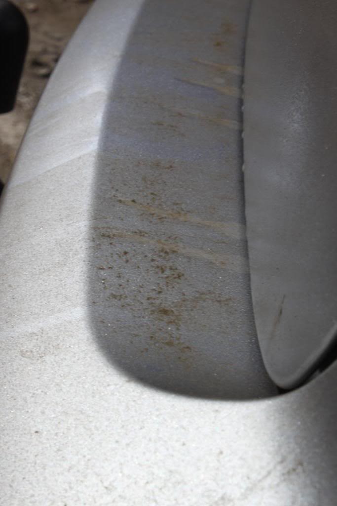

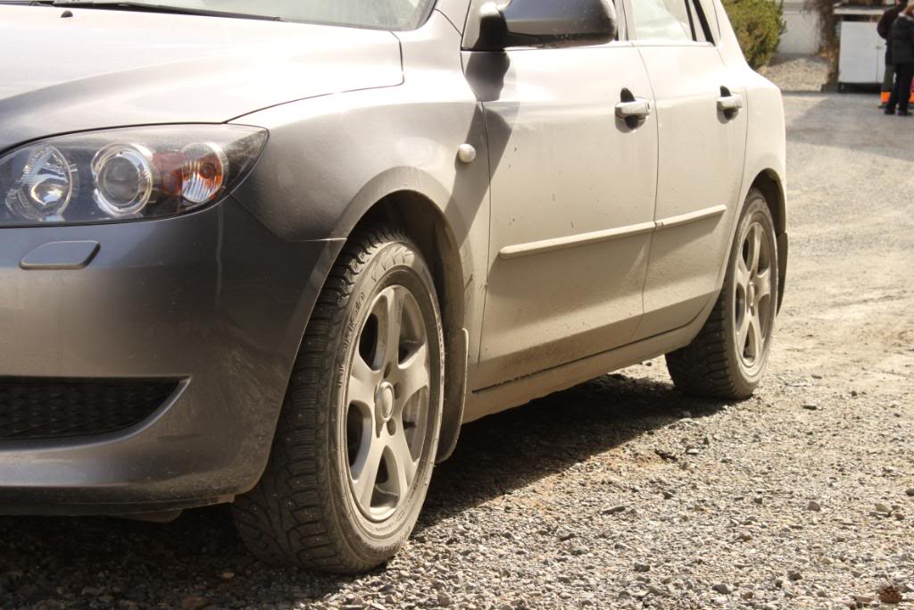

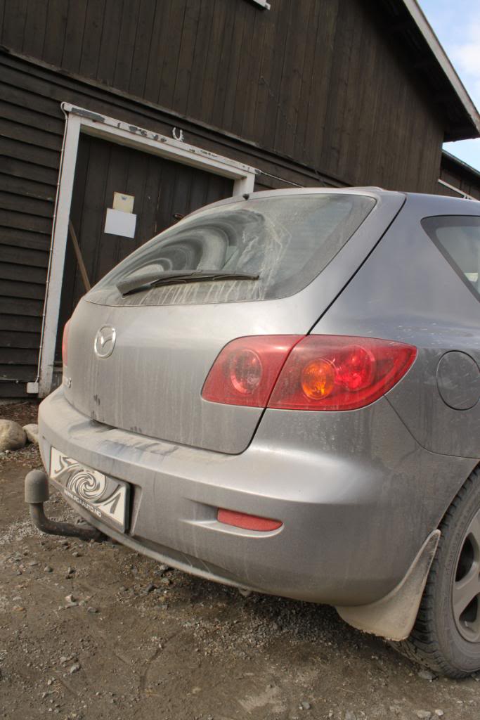

Så til noen bilder av bilen før vask. Søstern som ble fotograf denne gangen også, så noen av bildene har kanskje ikke det fokuspunktet de burde ha. Det er uansett bedre enn ingenting ;)
Litt av hvert å ta tak i her ja ;)

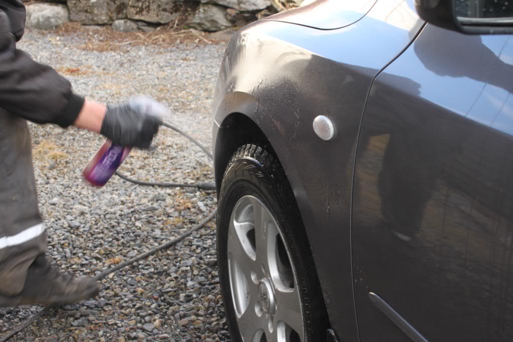

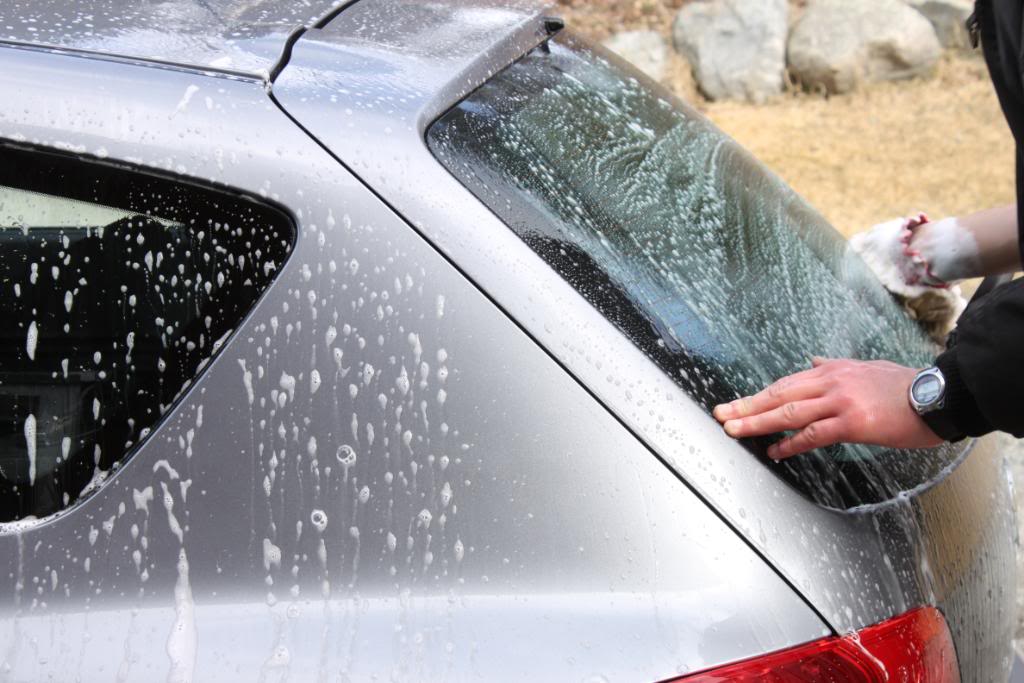

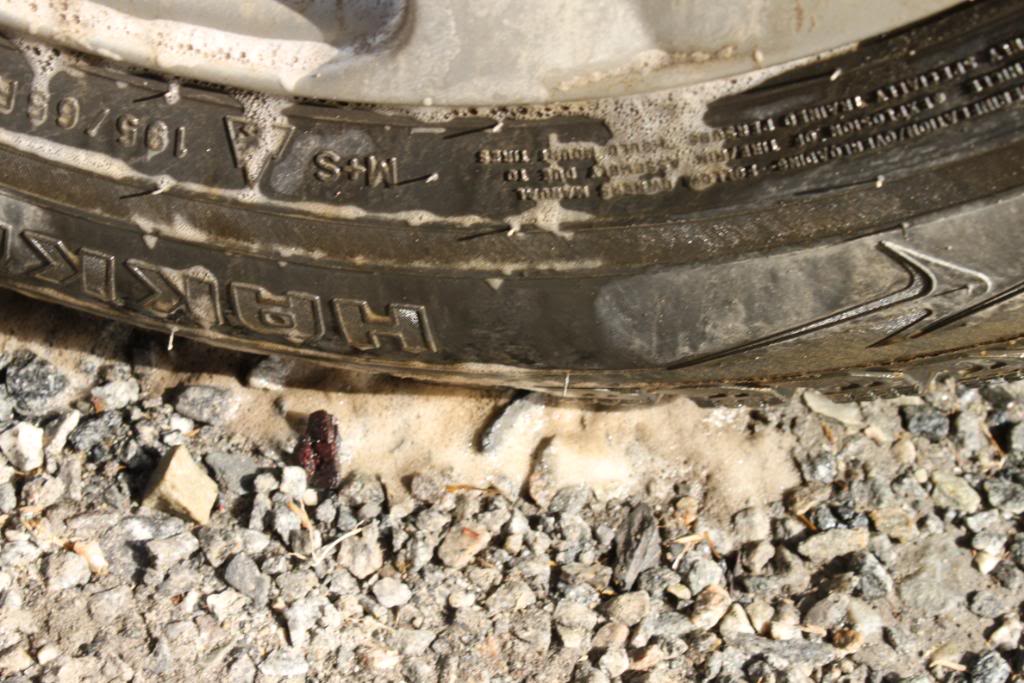

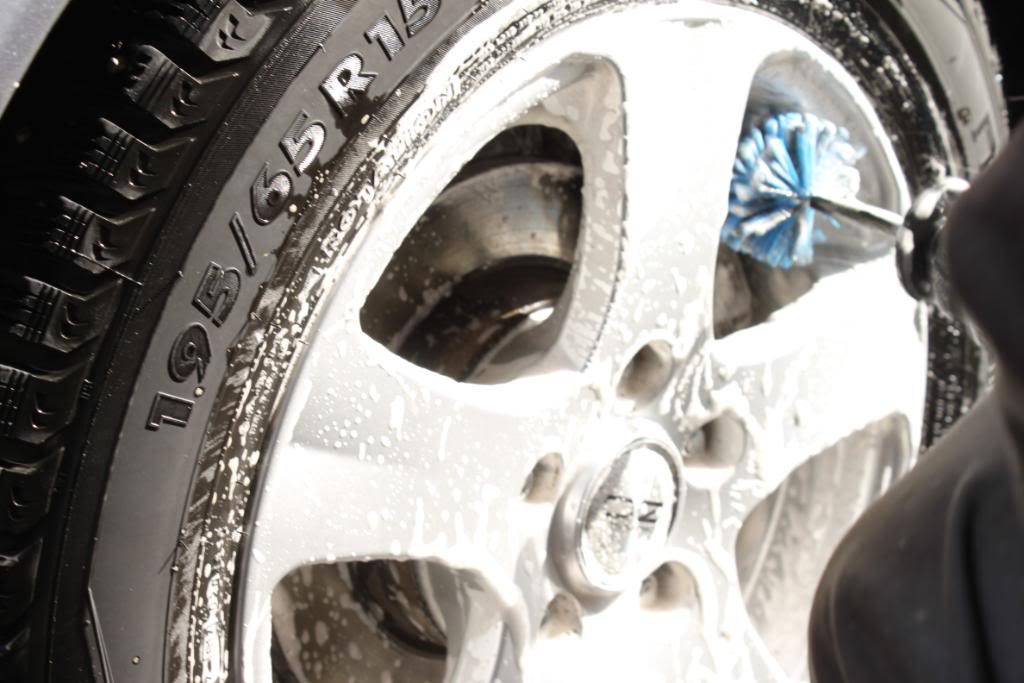

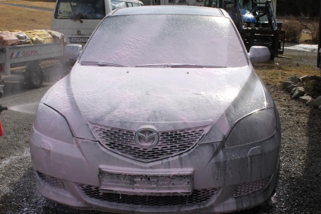

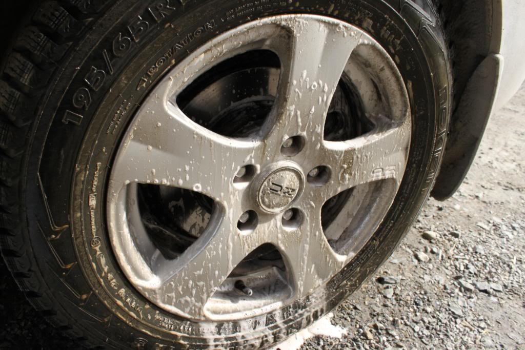

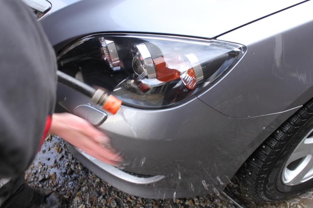

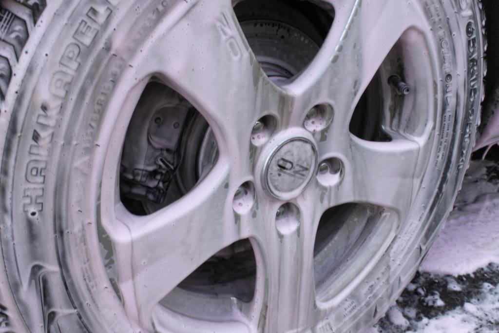

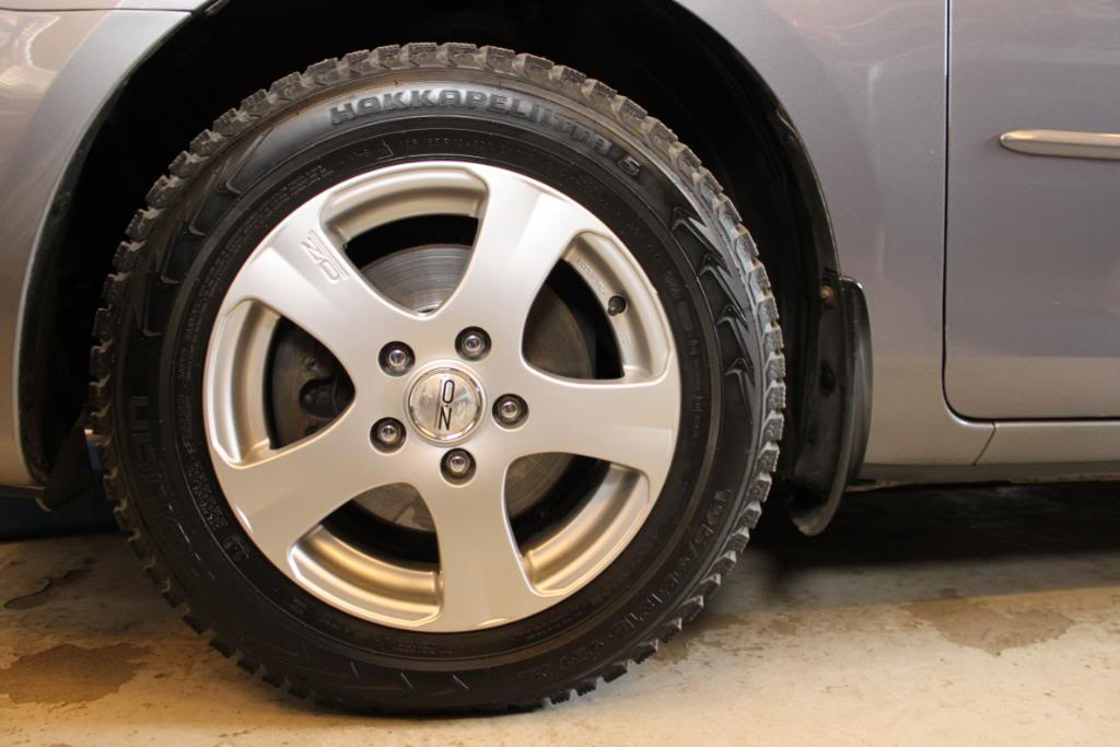

Startet så med å legge Autosmart Smart wheel 1:3 på felger og Surfex 1:3 på dekk.
Så la jeg Prickbort på lakken under lista, og surfex 1:3 på resten av lakk og vinduer.

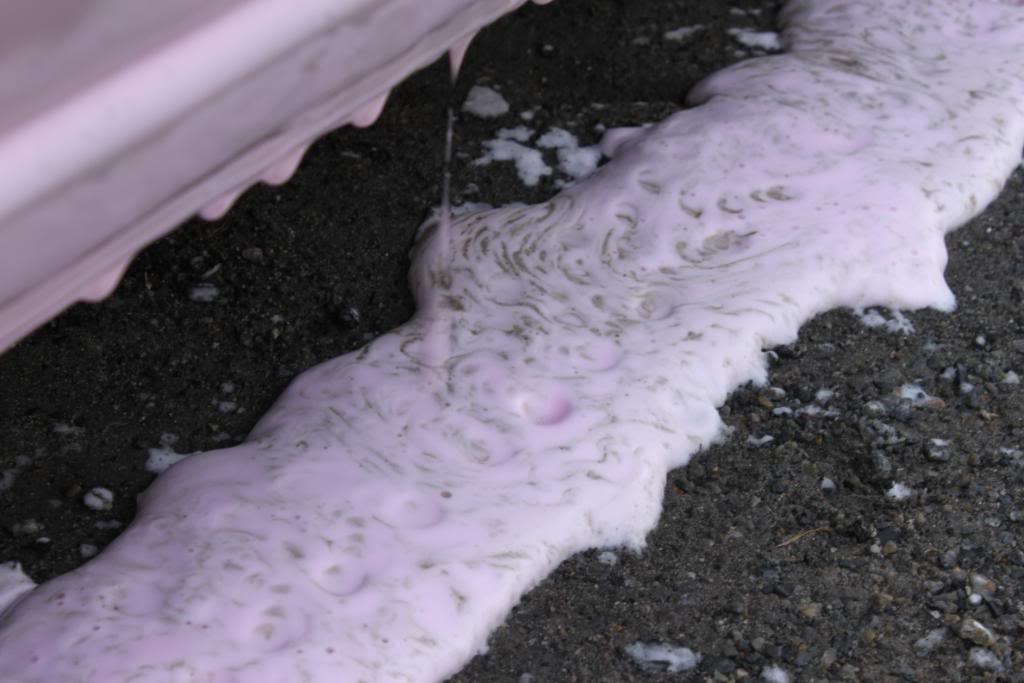

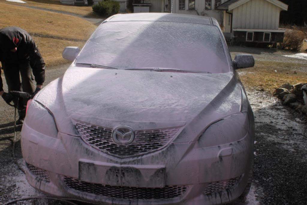

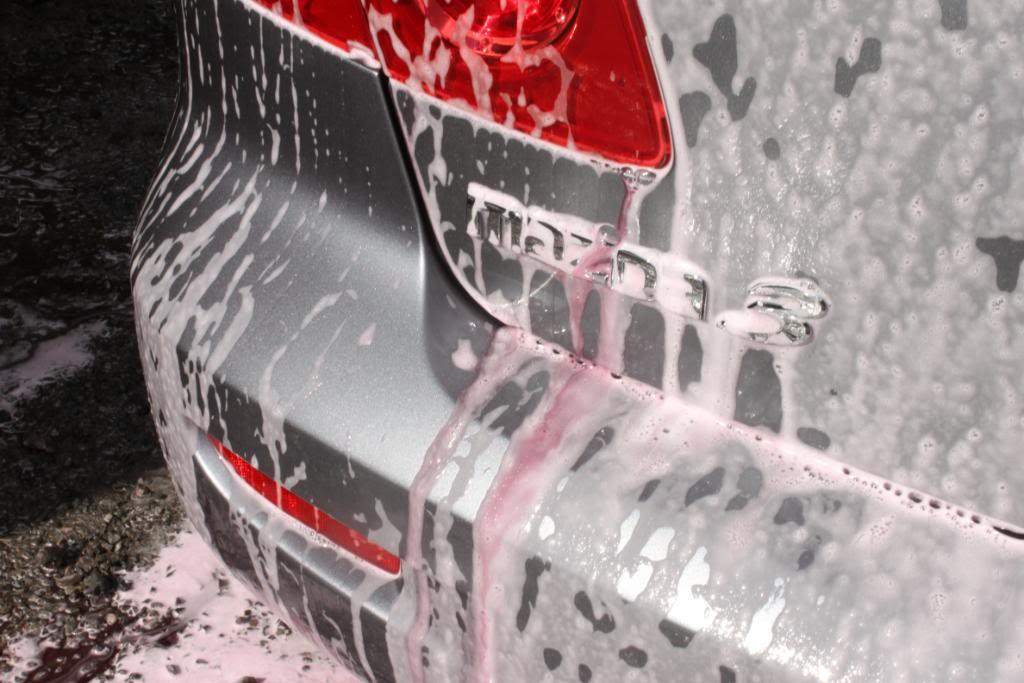

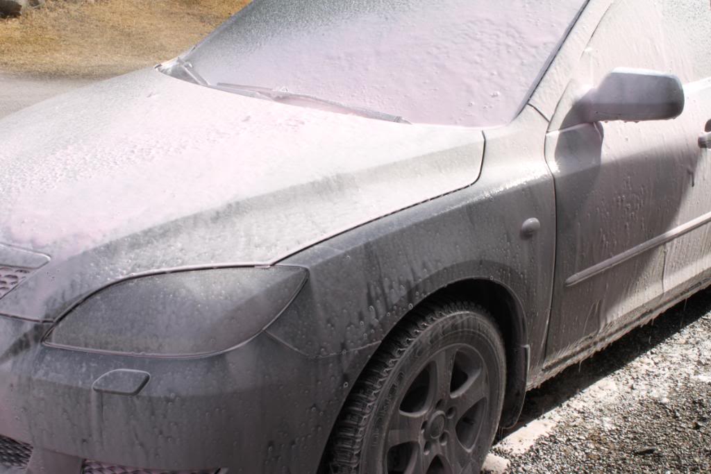

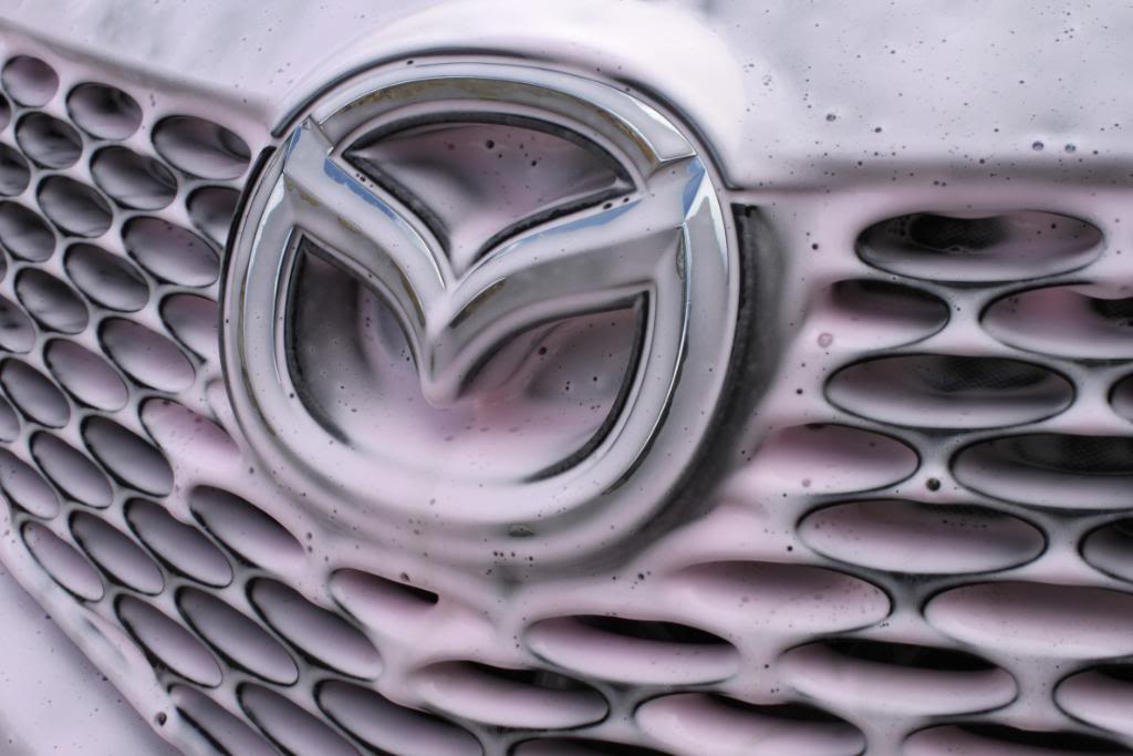

Deretter fikk hele bilen en runde med skum. Blandingen denne gangen bestod av 100 ml OPW, 50 ml SFC, 50 ml rød snø, 50 ml APC, og 450 ml varmt vann.

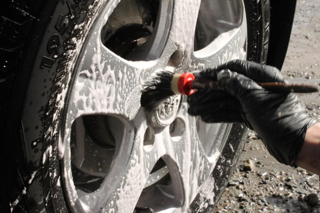

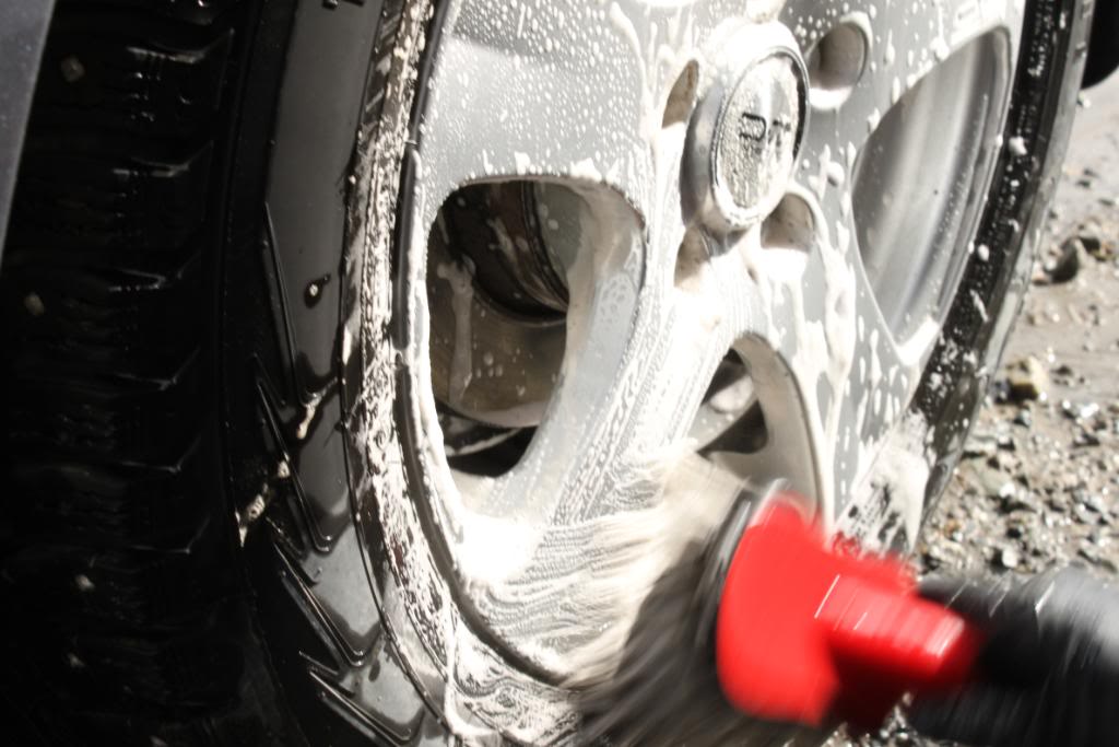

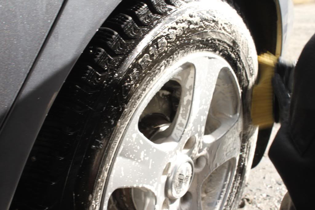

Skummet fikk så ligge på i rundt 7 min før det ble spylt av med HT. Så fikk felger og dekk en ny runde med samme blandingen. Denne gangen brukte jeg diverse koster til å få felgene helt rene.
Da var det klart for en runde med surfex i hjulbuer, etterfulgt av et nytt lag med skum på bilen. Så ble bilen igjen spylt med HT før hjulbuene fikk en runde med skum. Mens dette skummet jobbet med hjulbuene ble resten av bilen håndvasket med ull mitt, 2BM med CG W+G i bøtta. Etterpå ble hjulbuene også spylt med HT.

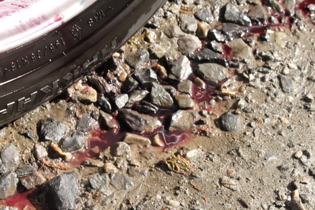

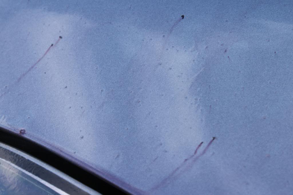

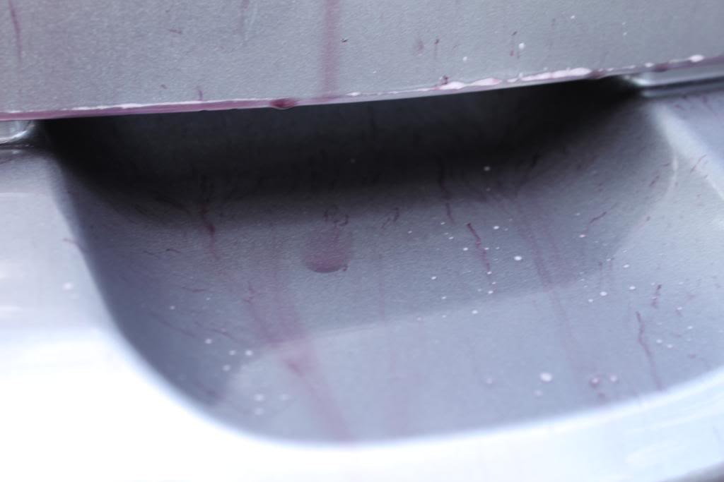

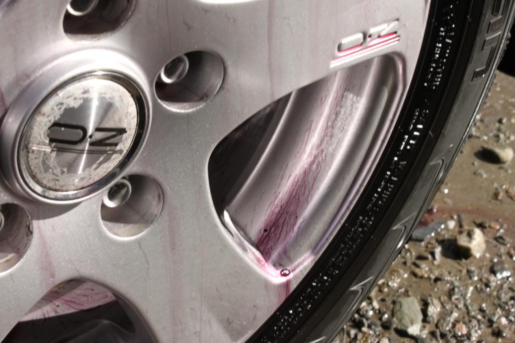

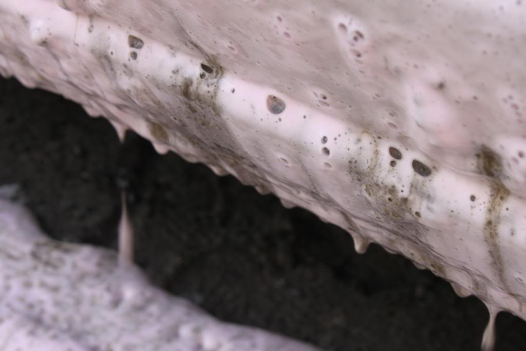

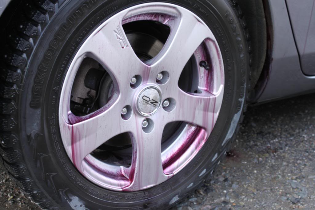

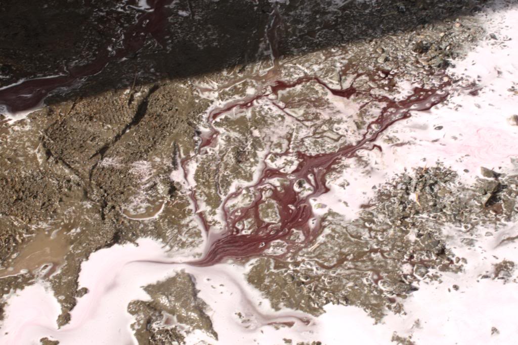

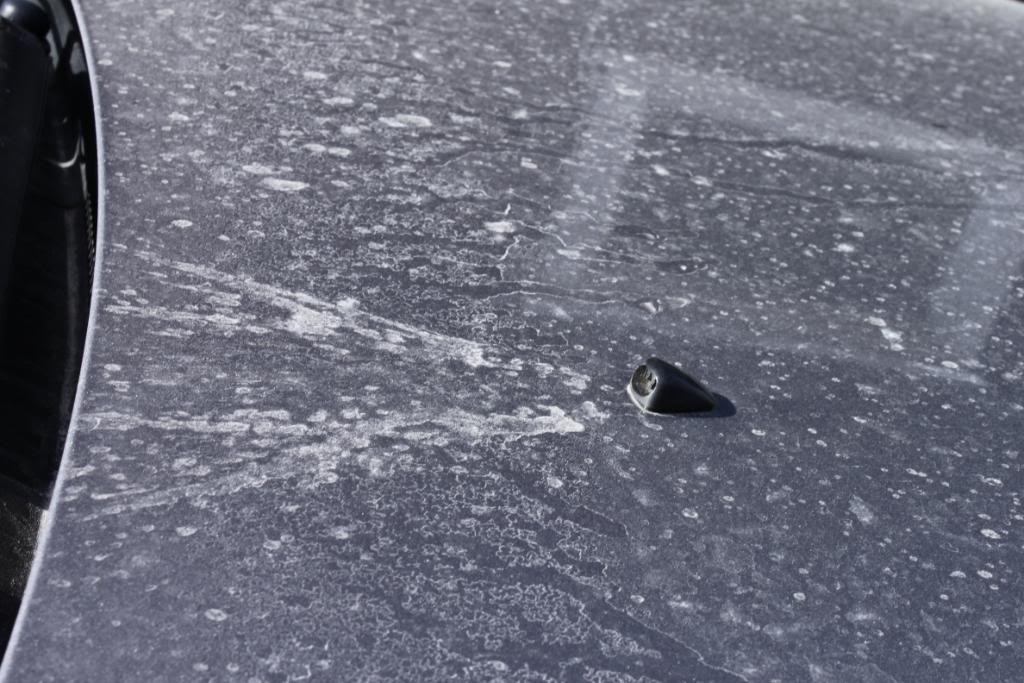

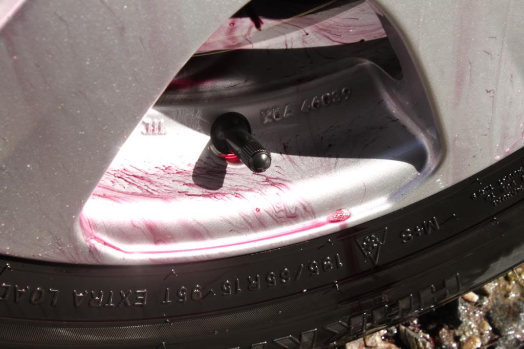

Det var som ventet igjen noen metallpartikler i lakken, så det ble deretter en runde med IronX på lakk og felger.

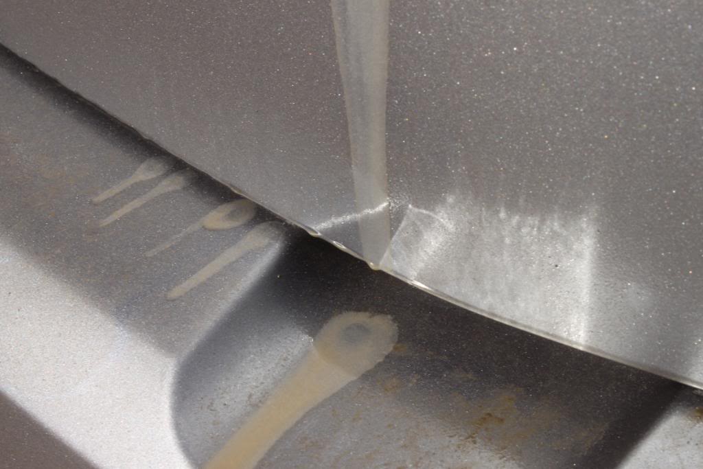

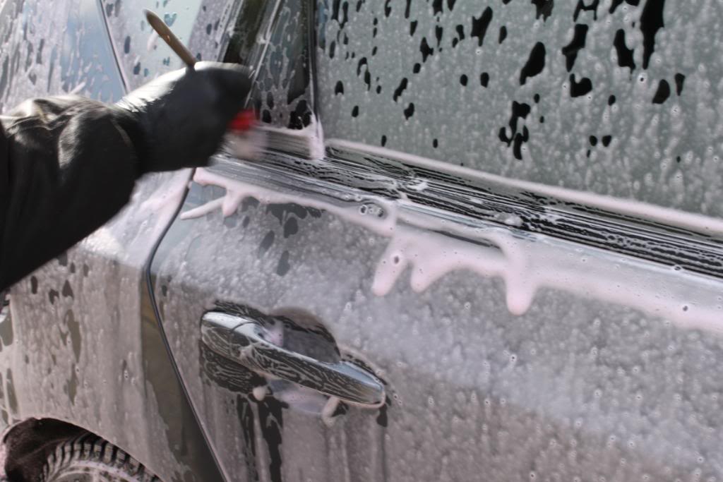

Som forventet begynte det meste som fikk IronX å blø ganske fort etter det ble påført. IronX fikk ligge på i ca 10 min, før hele bilen igjen ble skummet ned med samme blanding. Denne gangen gikk jeg over alle sprekker og lister med SV detail brush mens skummet jobbet.

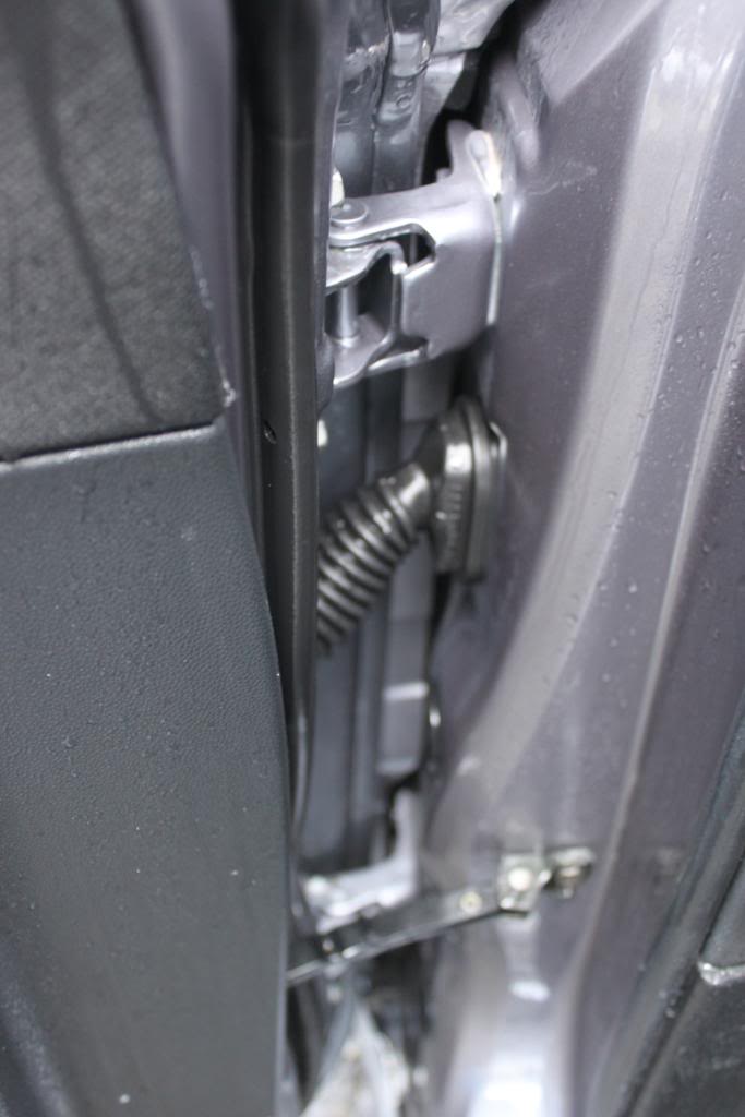

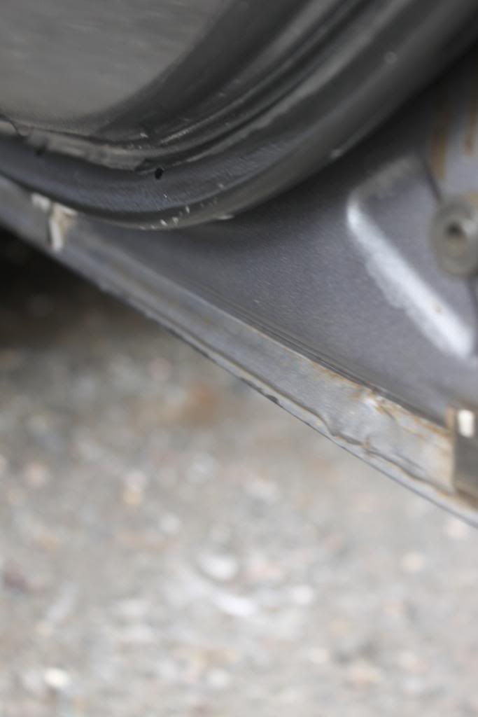

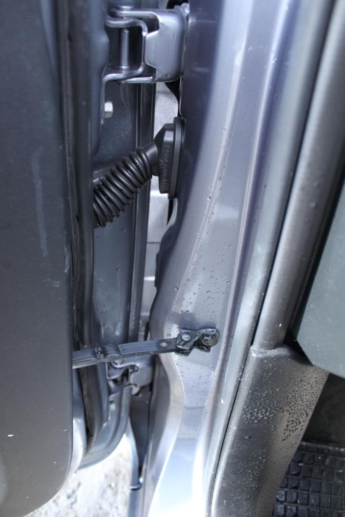

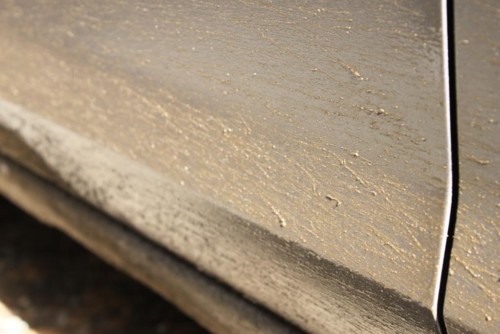

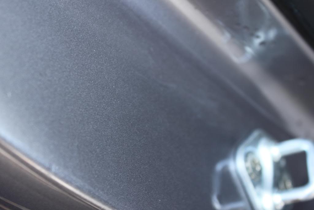

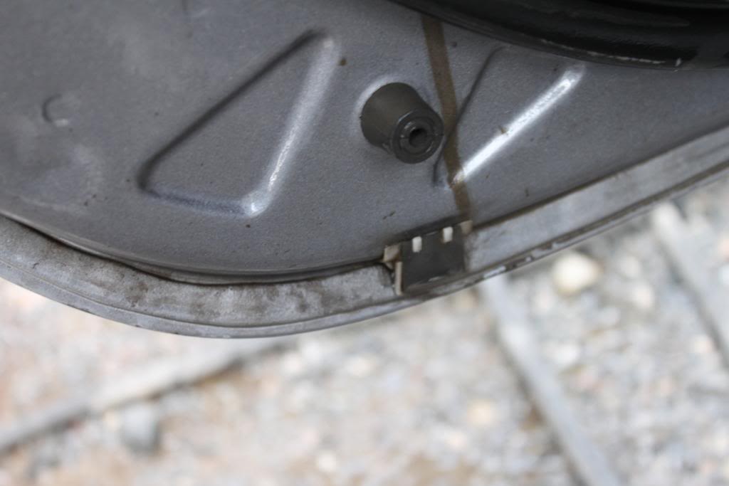

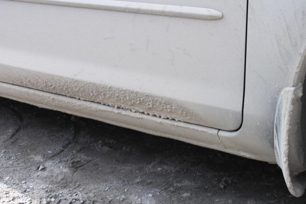

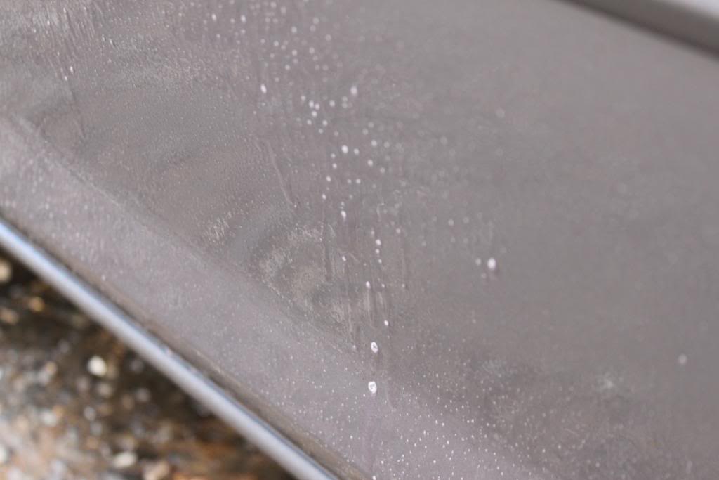

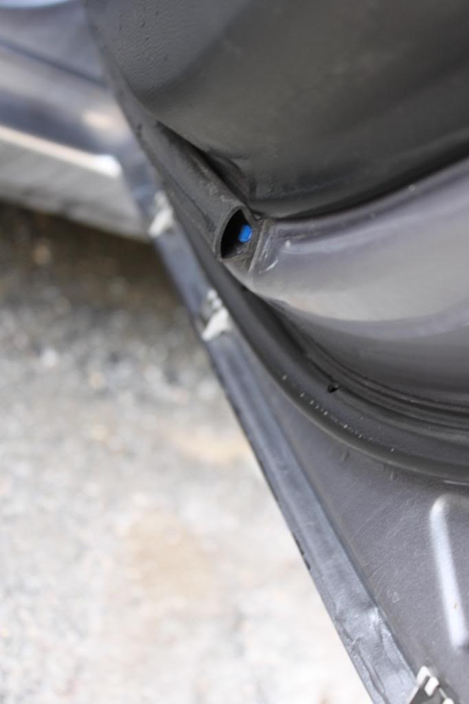

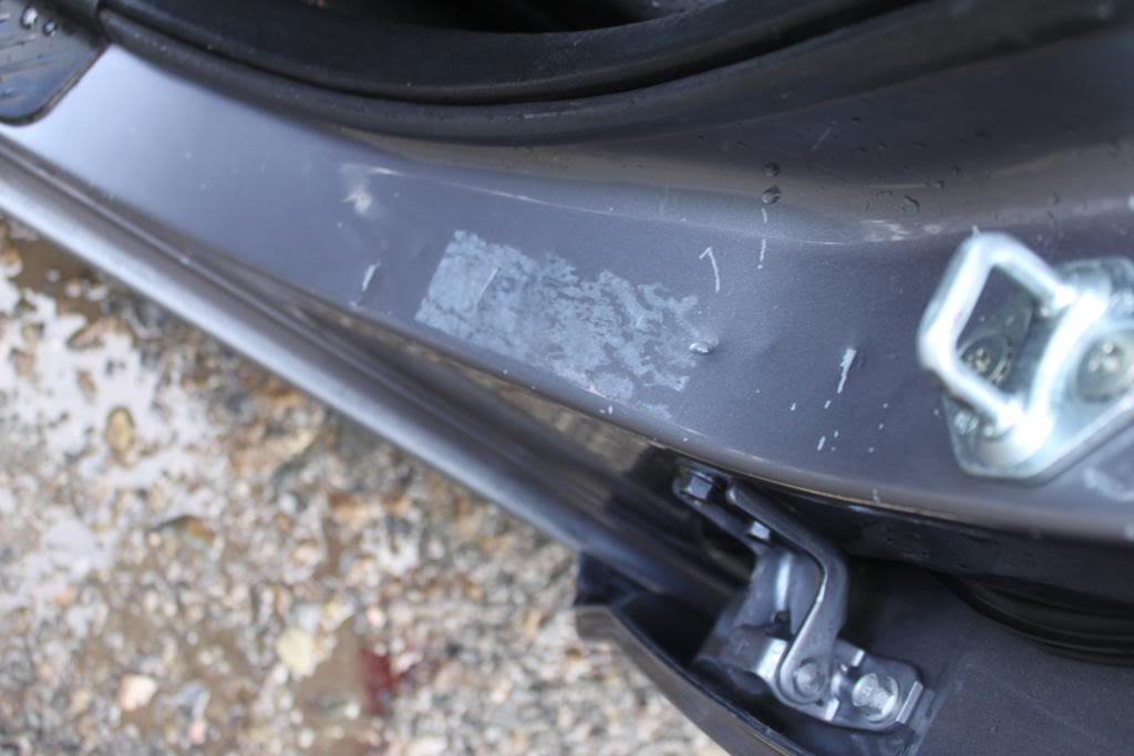

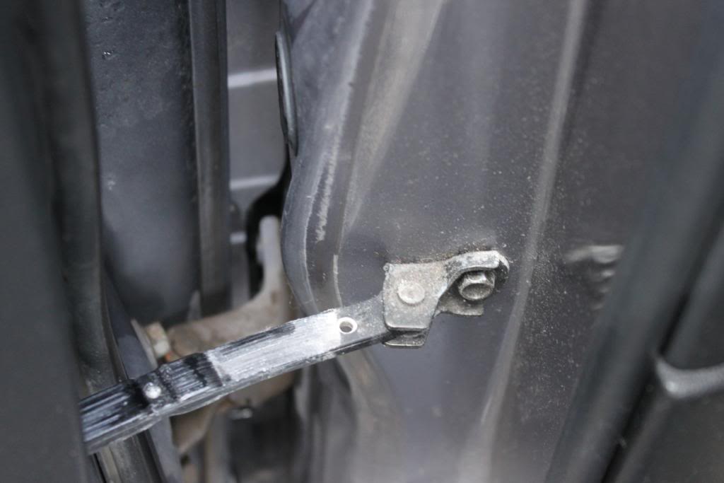

Da var det klart for dørkarmer. Her var det som vanlig mye olje og annen dritt. Ingen problem for min gode venn surfex hd ;) Før:
Etter:

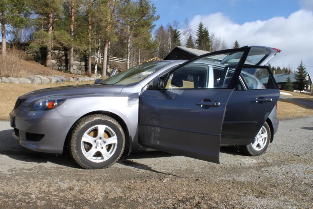

Bilen ble til slutt tørket med Miracle Dryer, og fikk så stå i sola noen minutter mens jeg gikk rundt å tok noen innspeksjonsbilder.
Så bar det inn i verkstedet der det ble brukt trykkluft for å fjerne all vann som var igjen bak lister ol, før jeg tok kvelden.

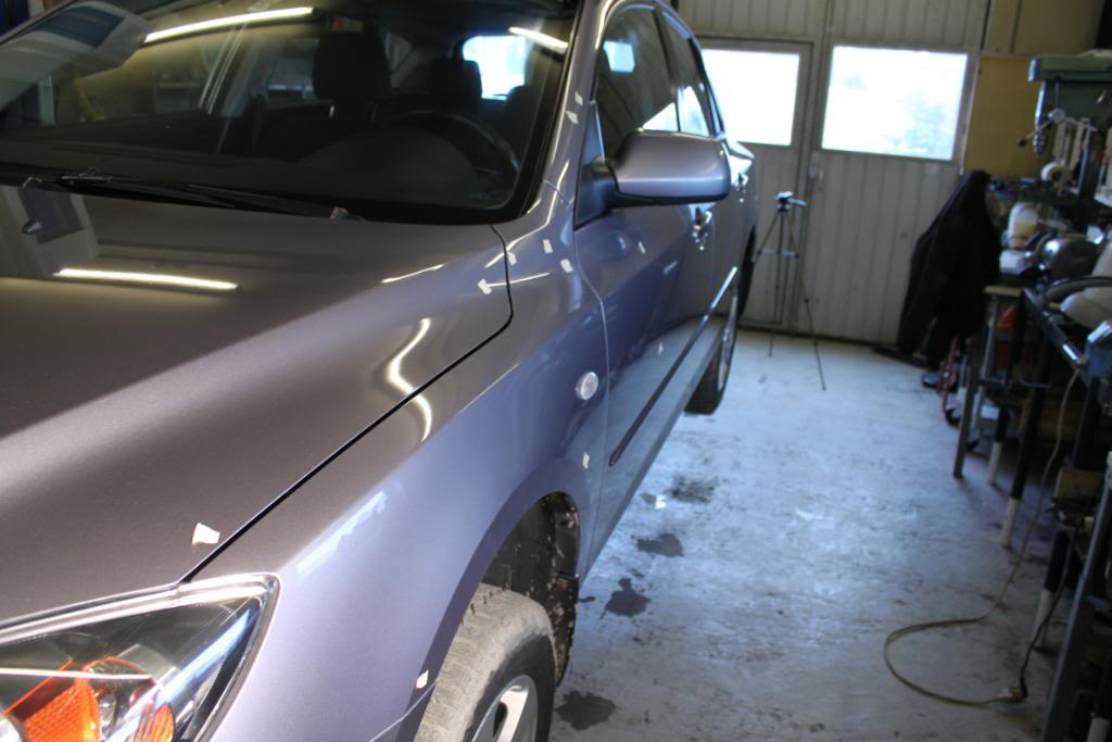

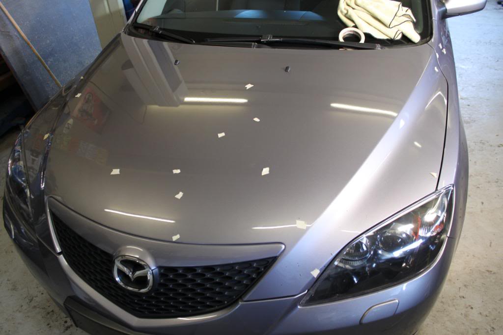

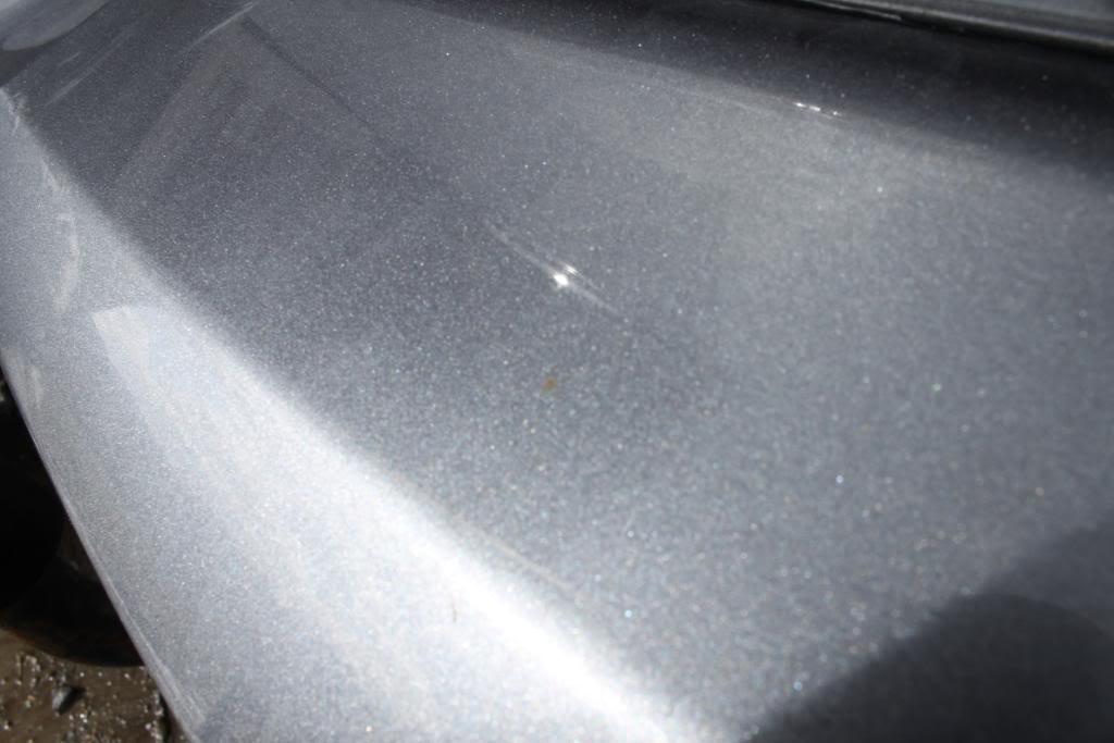

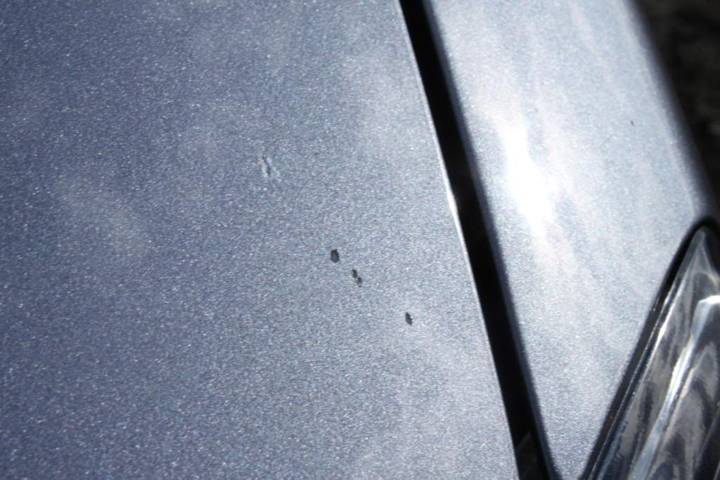

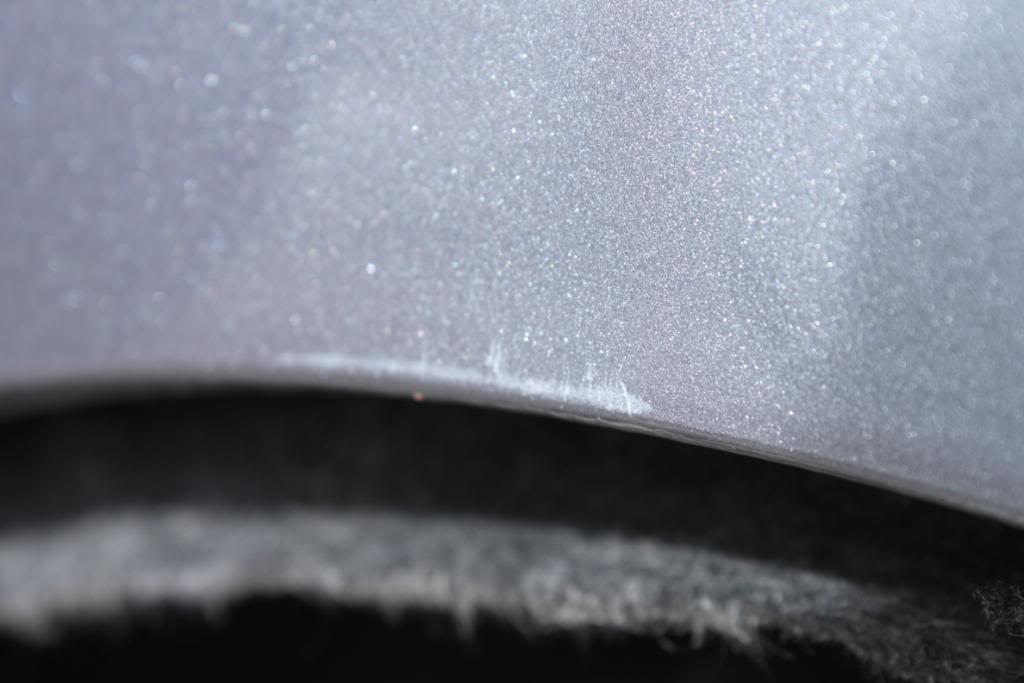

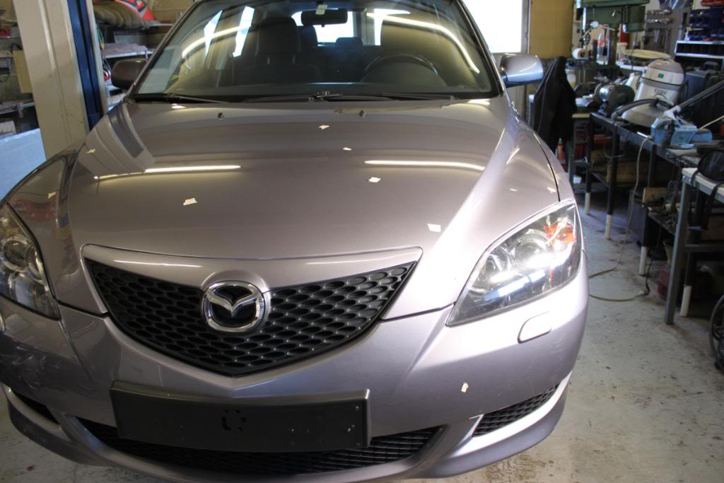

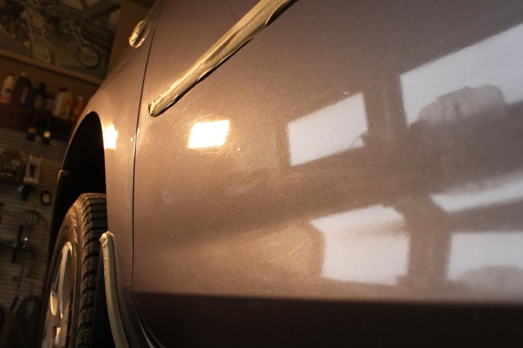

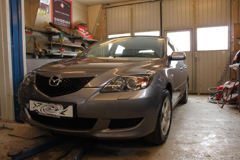

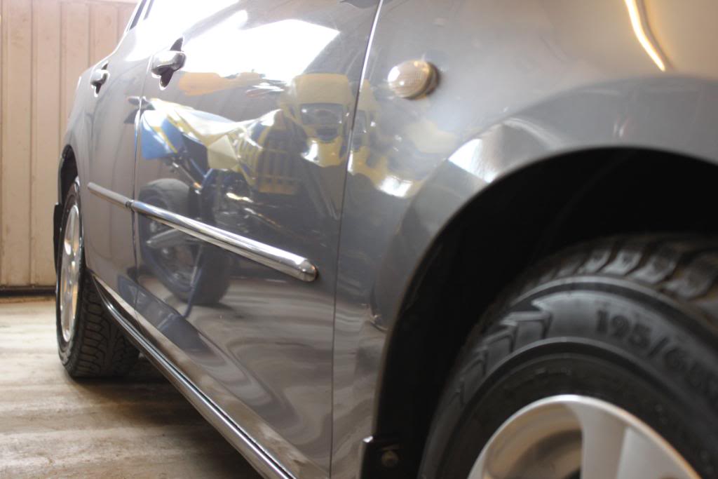

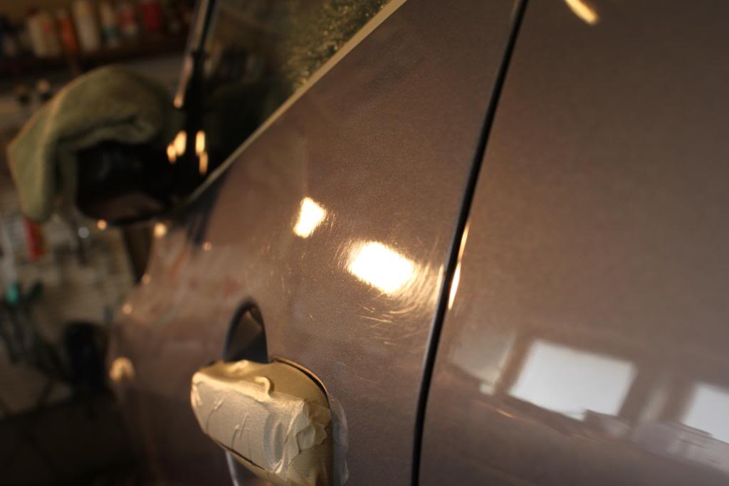

Dagen etter startet jeg med å maskere bilen. Målte også lakktykkelsen, og den hadde som de fleste andre japanere ganske tynn lakk. Målte mellom 150 og 75 my. Spesielt nederst på dørene var det tynn lakk. Så her gjaldt det å fare forsiktig. Så også ut som begge bakdørene var omlakkert en gang i tiden utfra målingene som ble tatt.

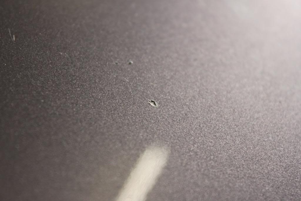

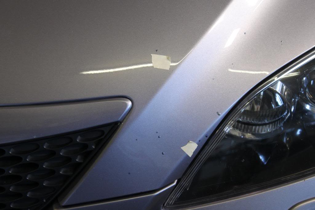

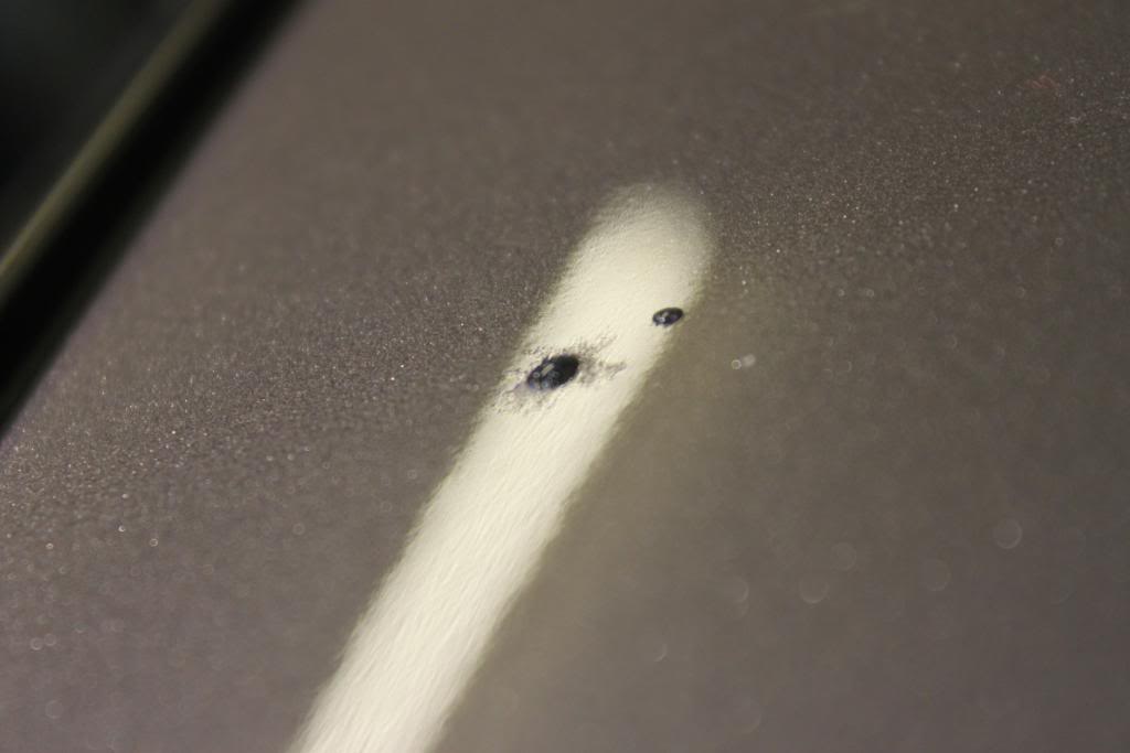

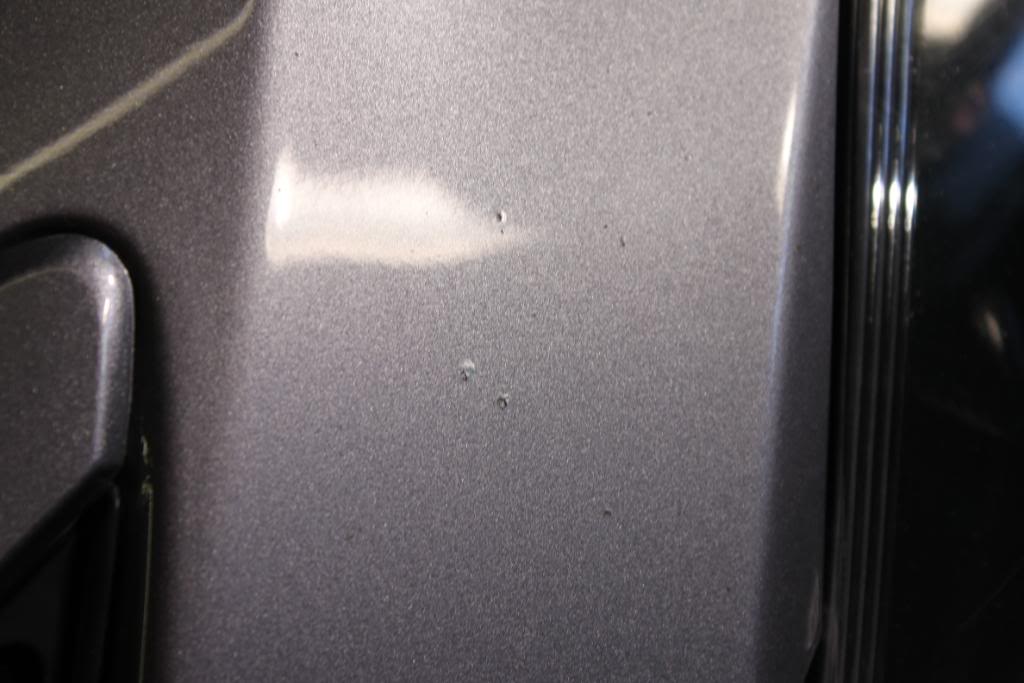

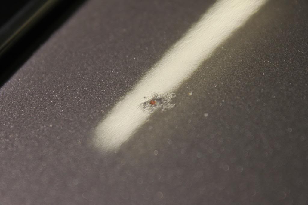

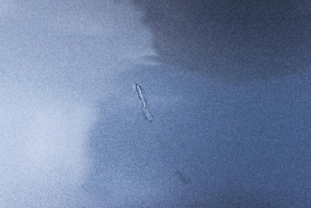

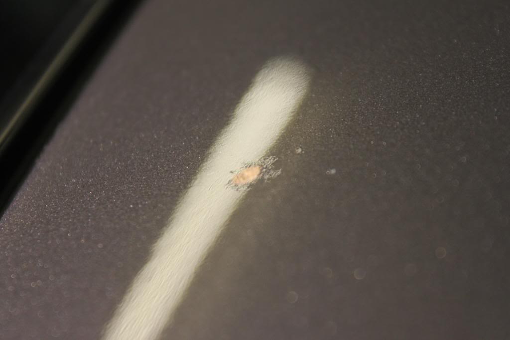

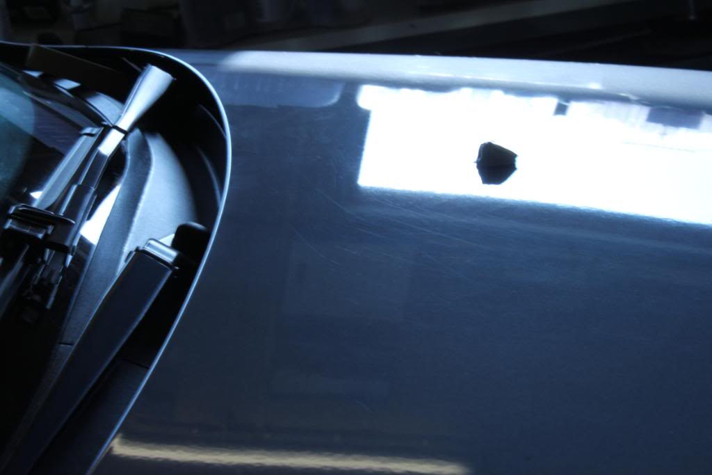

Begynte så med steinsprutene. Fant fort ut at her måtte jeg prioritere de største, ellers hadde jeg fortsatt holdt på. Det så flere steder ut som mazdaen hadde prøvd seg mot en jeger med hagle, og tapt...
Tapet opp for å merke de verste steinsprutene.
Så til litt sliping.
Slipt med diamantbor her. Det kan se ut som det fortsatt er igjen rust, men det er bare den røde(!) grunningen på bilen dere ser.
Renset med silikon fjerner.
Som de fleste her skjønner, er det rust under lakken rundt der jeg har slipt. Men om jeg skulle slipt bort all rusta hadde det blitt et så stort felt at jeg ville fått problemer med å få det pent igjen. Uansett vil det bli bedre enn det var. Lakken ble så lagt i med tannpirker. Som dere kan se av bildet under har ikke ødegård lakk klart å få en veldig bra fargematch denne gangen. Lakken ble bestilt etter lakkoden, men det er vist vanskelig å få 100% match på sølvfarget lakk. Hadde håpet at lakken ville bli litt lysere i alle fall etter den hadde tørket, men det ble den dessverre heller ikke.

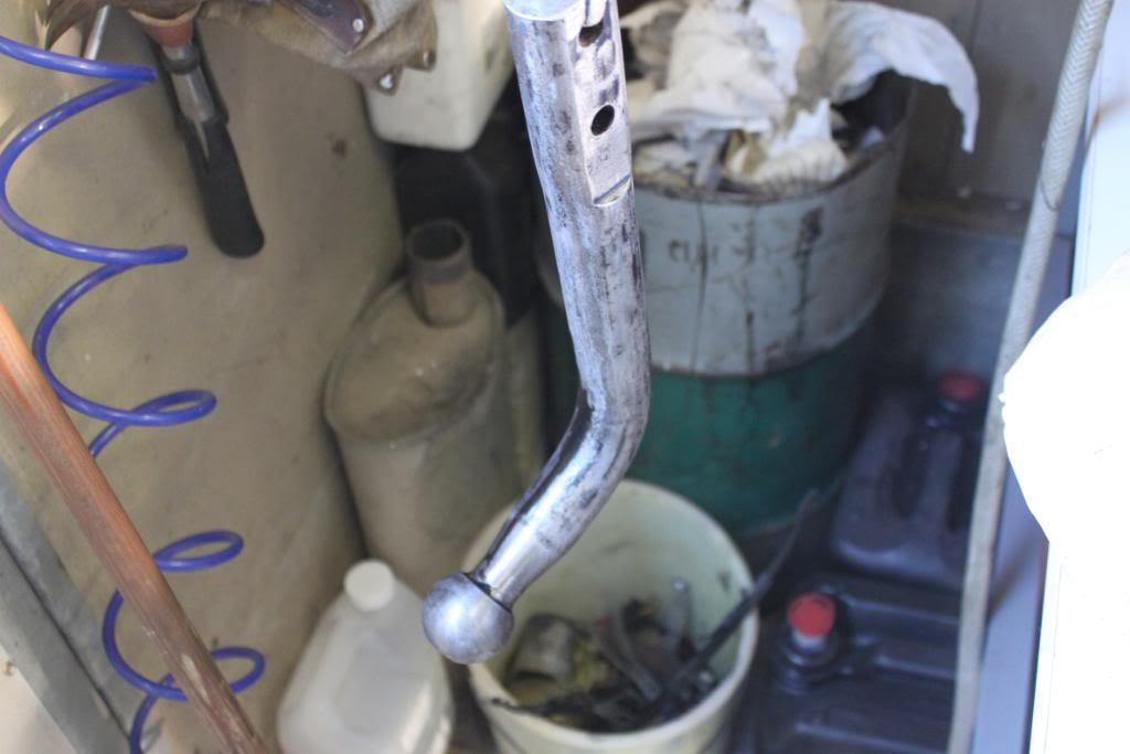

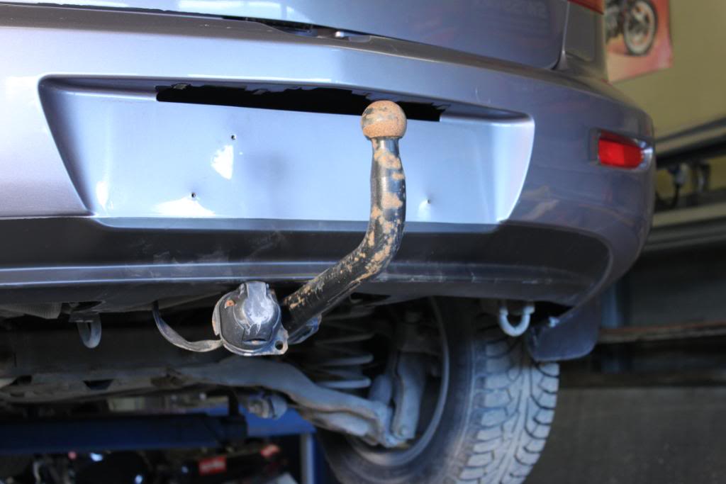

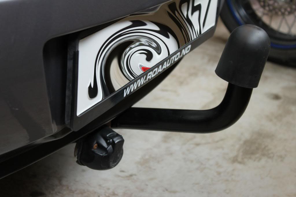

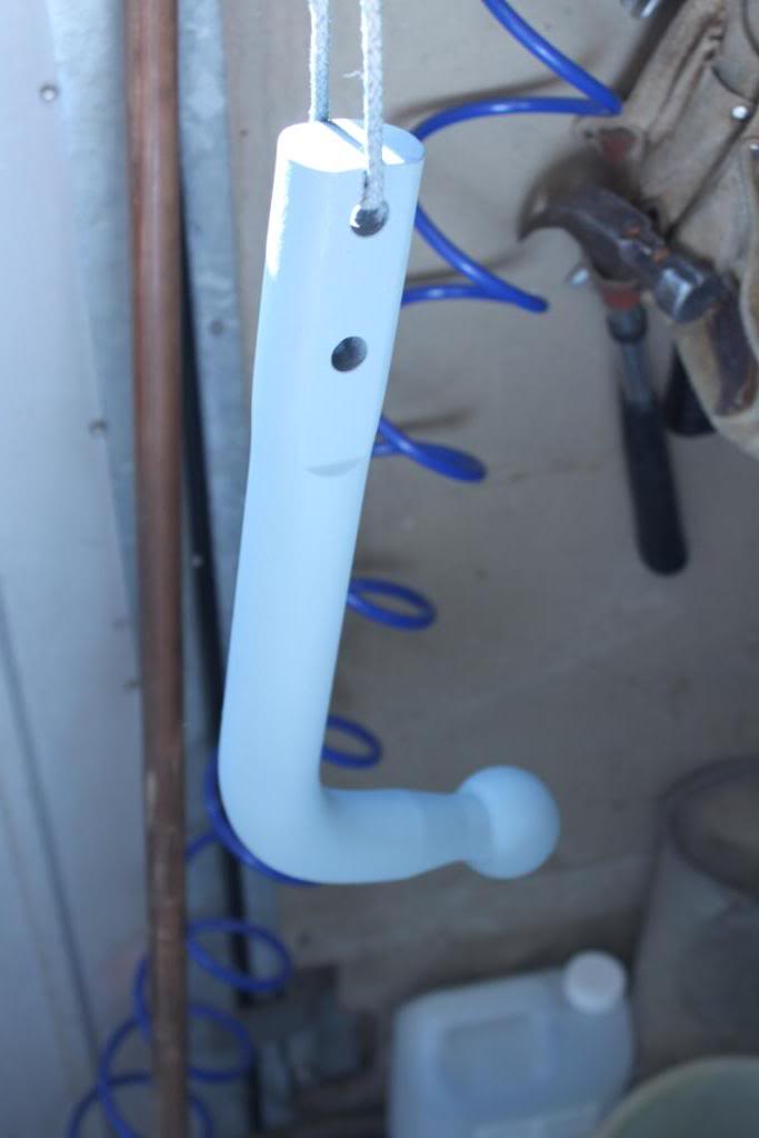

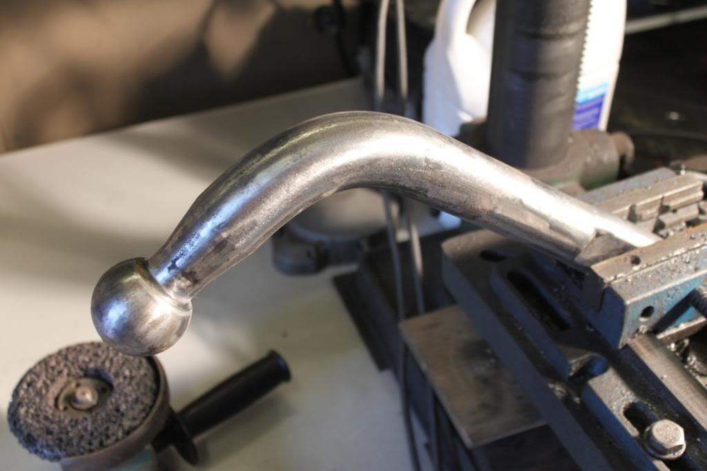

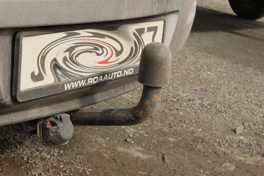

Neste jobb. Pussing og lakkering av hengerfeste.
Rust...
Demontert
Slipt ned til metallet
Så ble det behandlet med Ferrobet sin rustfjerner. Den fikk så henge å tørke til dagen etter.
Så ble hengerfestet lakkert med Ferrobet sink grunning.

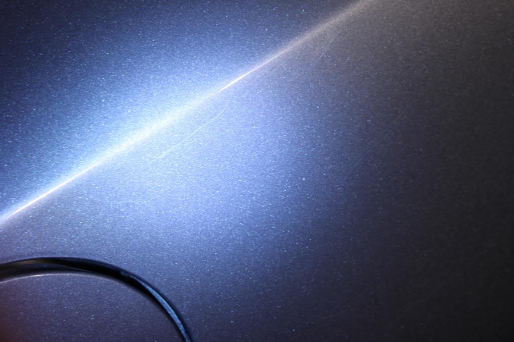

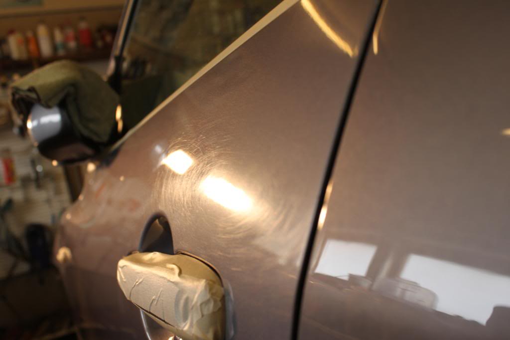

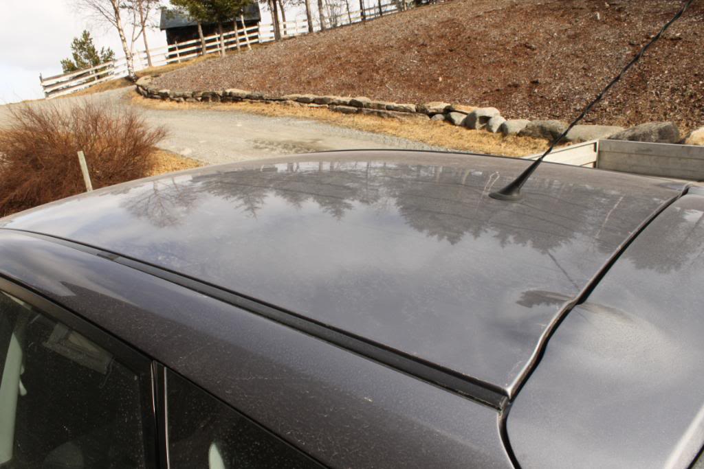

Lakktilstand:

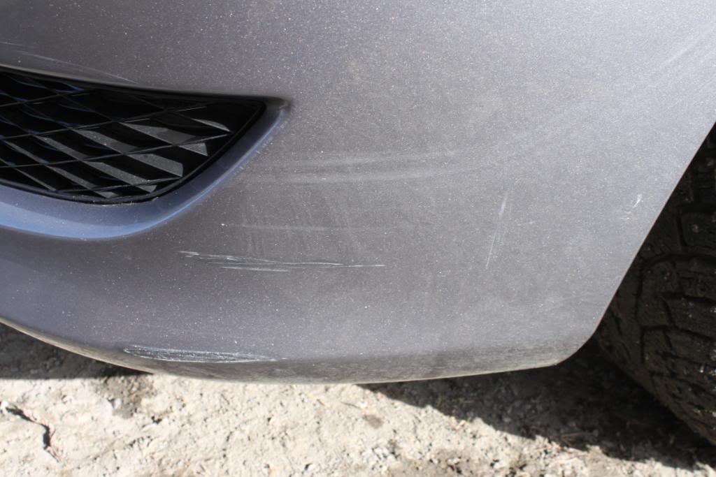

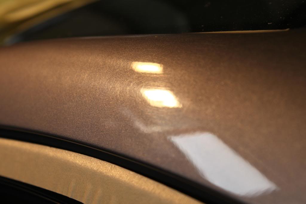

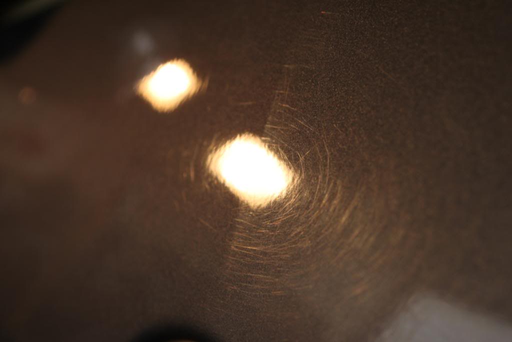

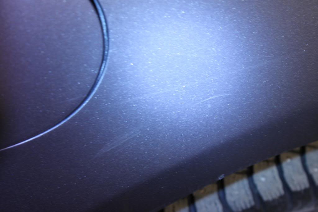

Vanskelig lakk å få noen gode bilder av, så ble dessverre ikke så mange bilder av korrigeringen.

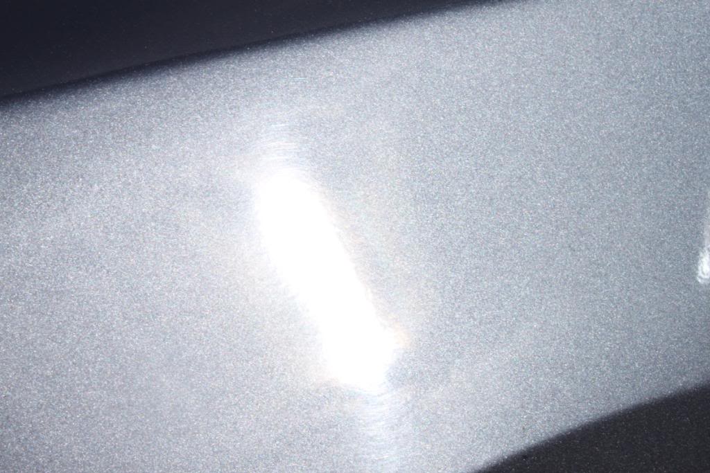

Lakken var i alle fall ganske hard, noe som egentlig overrasket meg litt. Hadde sett for meg smørlakk som det pleier å være på japsebiler. Etter litt testing av comboer, endte jeg til slutt på følgende:

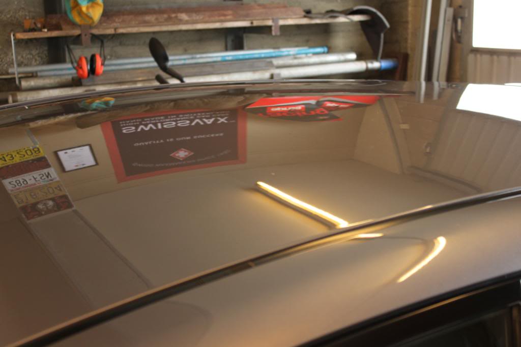

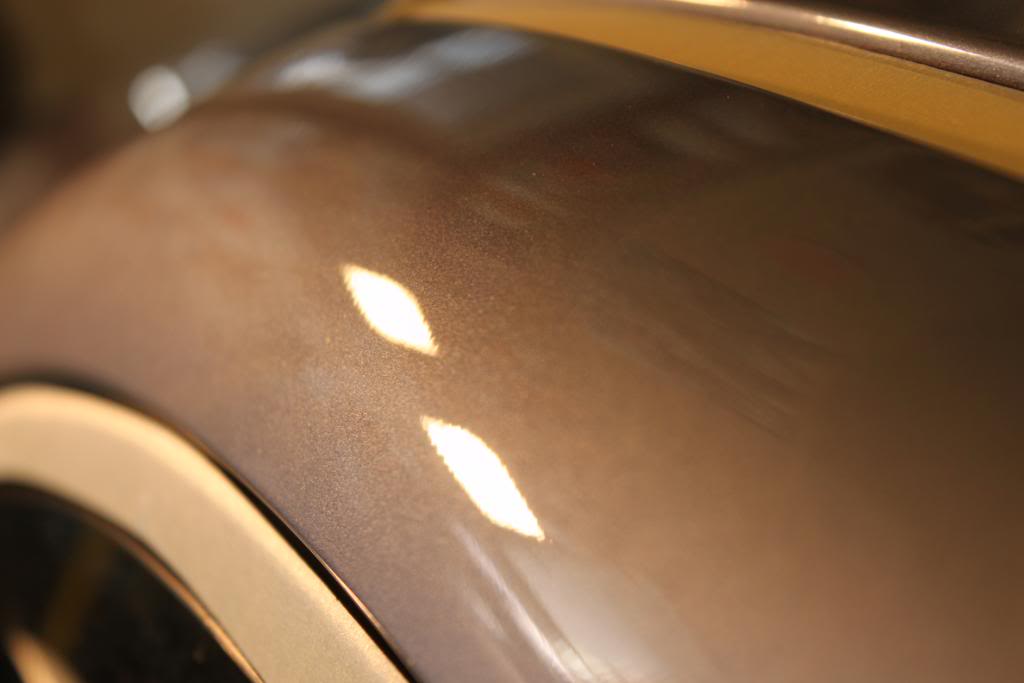

Roterende med Megs MG#85 på orange uber. Denne ble kjørt etter en litt begrenset zenith metode. 1 pass på 800 rpm for å spre, 1-2 pass på 1200 rpm med litt press, 2-3 pass 1500 rpm godt med press og til slutt 1 pass på 1000 rpm med lite press. Denne metoden gjorde at jeg fikk fjernet mye vaskeriper og litt RDS, og etterlot seg ikke synlige holos. Bak dørhåndtakene brukte jeg en gammel oppskåret grønn 3M pad med Scholl S03 Gold for hånd. På dekaler, grill ol brukte jeg også S03 Gold, sammen med detailing sticks.
Før
Etter
Dårlig 50/50
Før
Etter
Før
Etter
Før
Etter

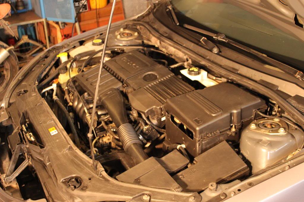

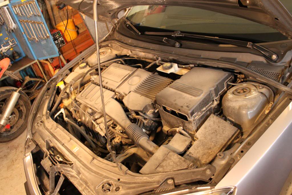

Egentlig var det meningen at jeg skulle ta motorvask på denne bilen når jeg tok den vanlige vasken. Dette klarte jeg da å glemme helt av, så jeg hadde egentlig tenkt jeg skulle gjøre det samtidig som jeg tok vask av poleringsstøv o.l. Men været fant ut at det skulle snu helt, og det snødde digre kjerringer som Øystein Sunde synger. Dermed ble det i stede vask med Megs APC og MF i verkstedet.
Motorrom før:
Etter vask:
Etter vinyl/gummifornyer:

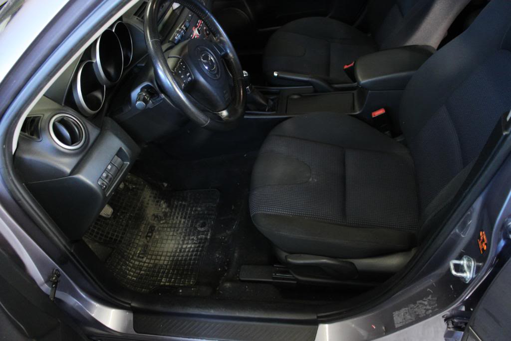

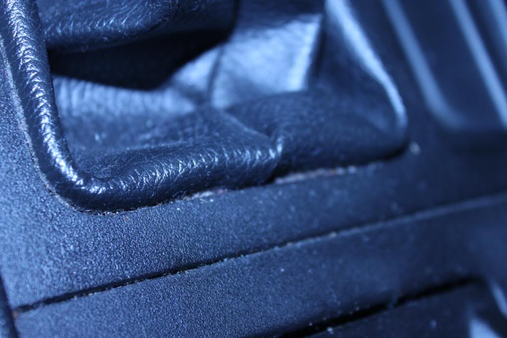

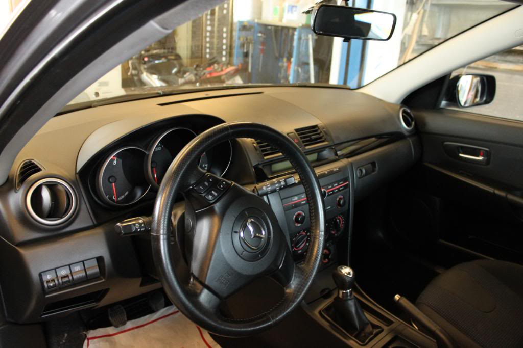

Litt å jobbe med her også

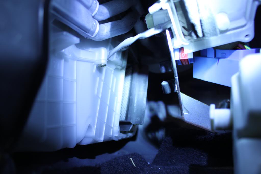

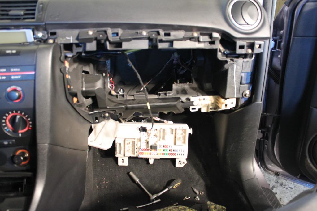

Startet med å bytte pollenfilter. Dette har pleid å være ganske plankekjøring på andre biler jeg har gjort det på. Ikke denne nei... Damn japanese...
Litt som må demonteres :)
Ser filteret!!!
Gammelt vs nytt
Gikk greit å sette det sammen igjen, etter litt banning og knot :)

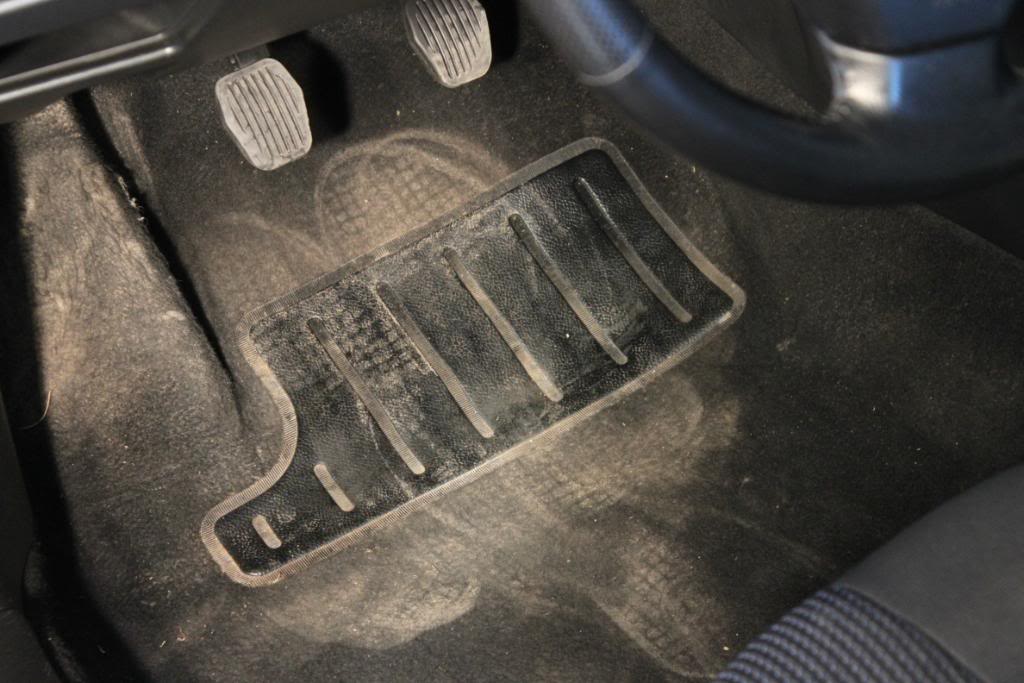

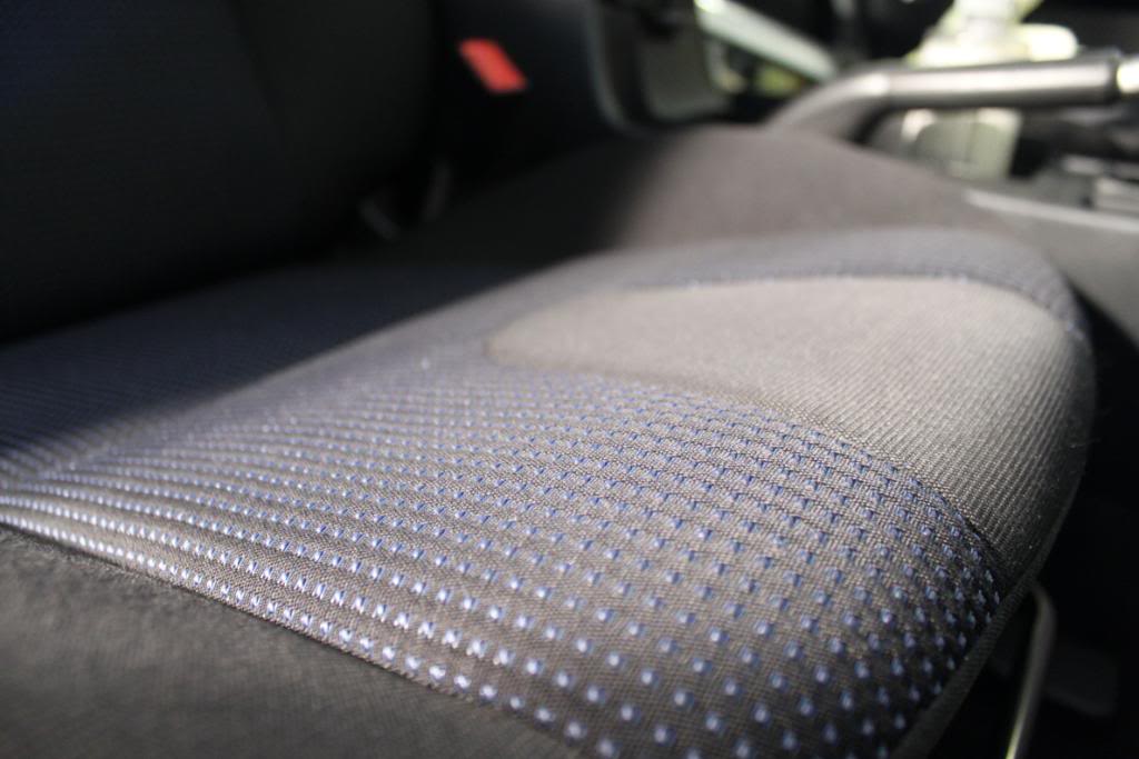

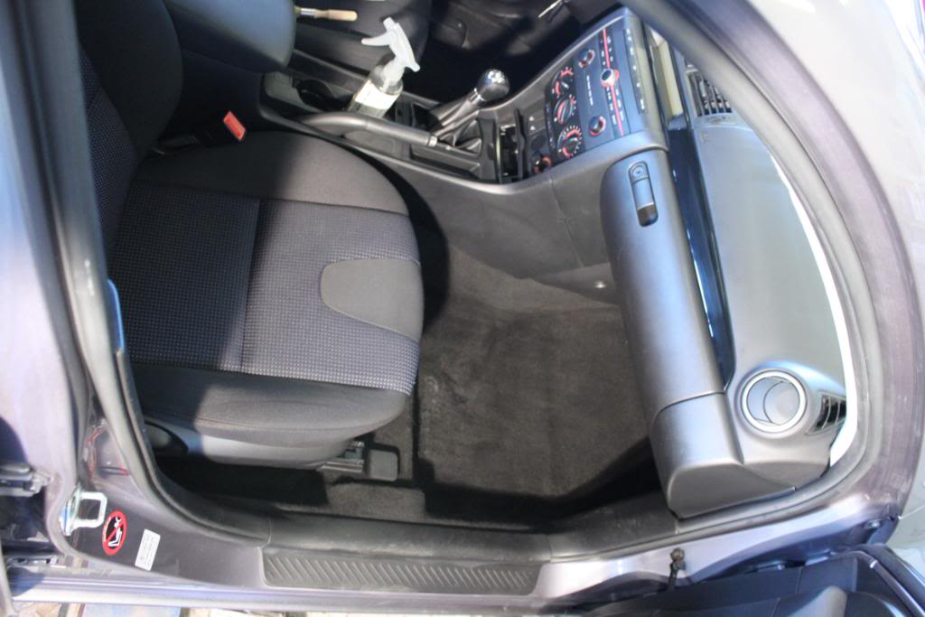

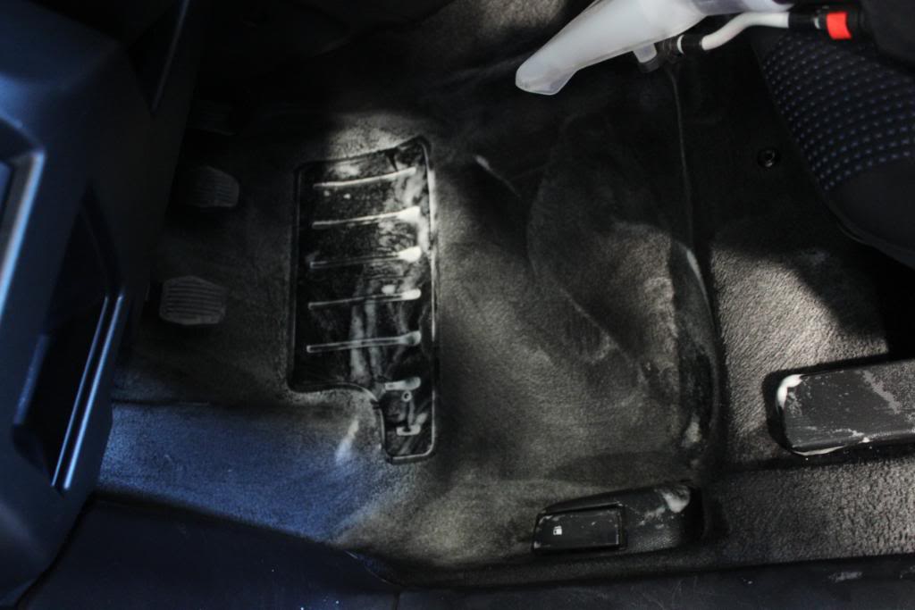

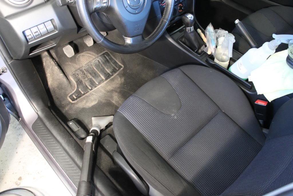

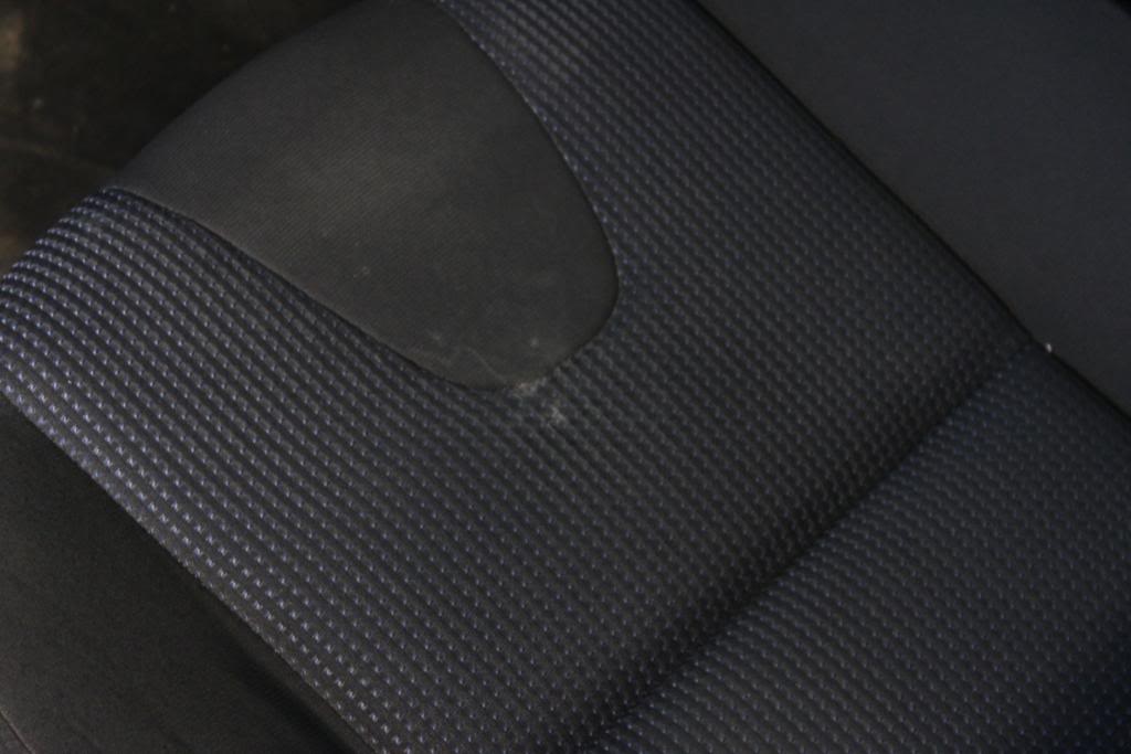

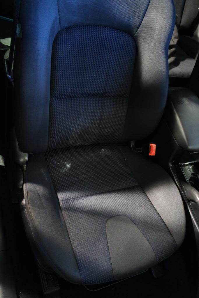

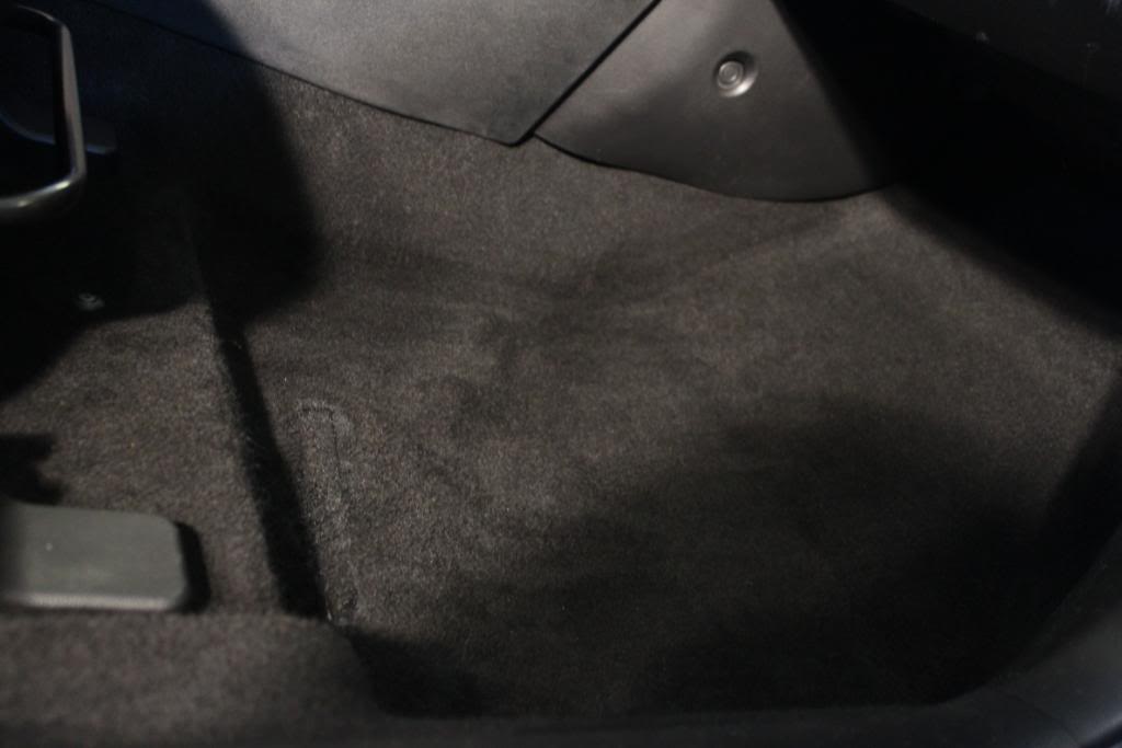

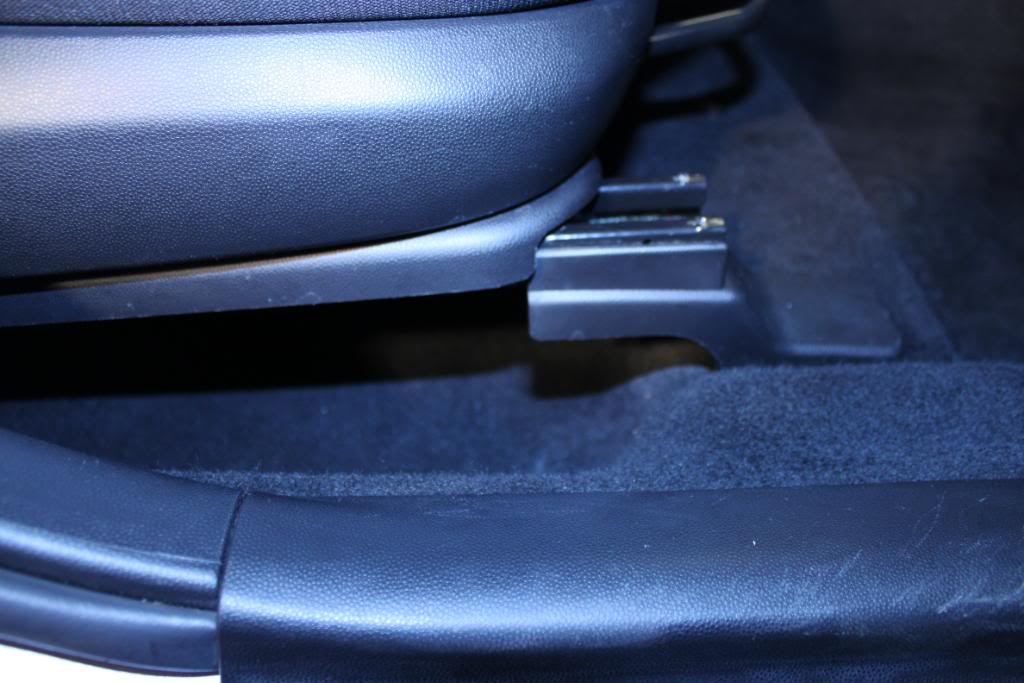

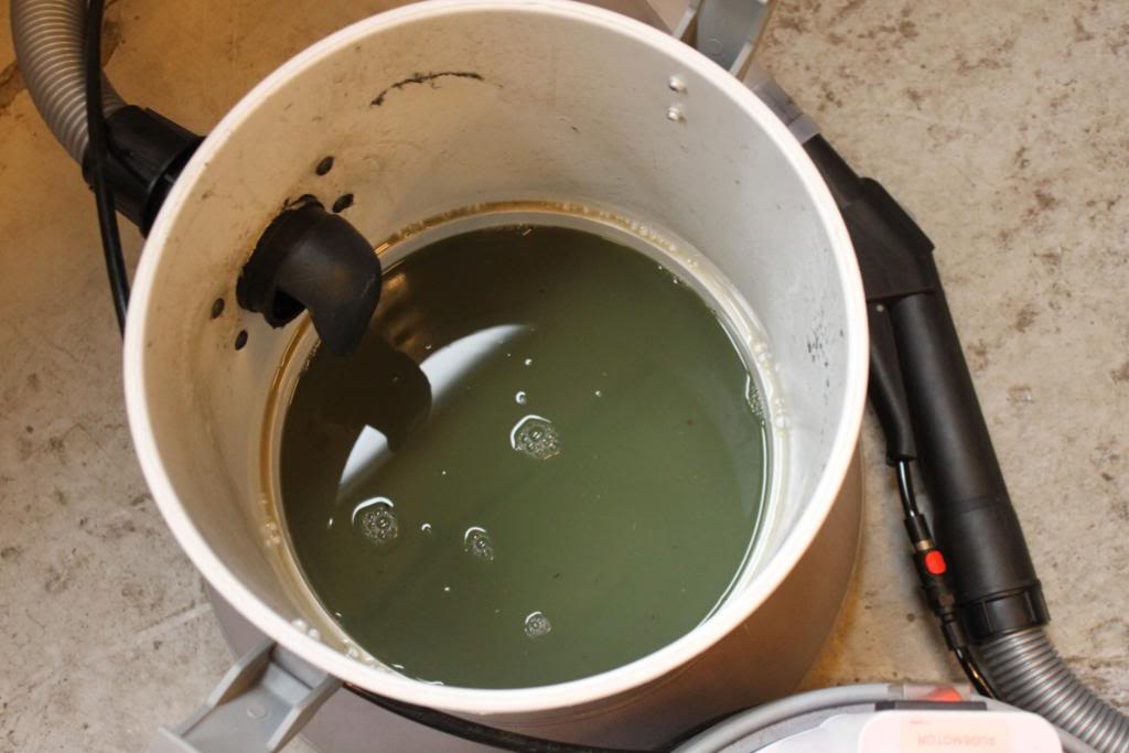

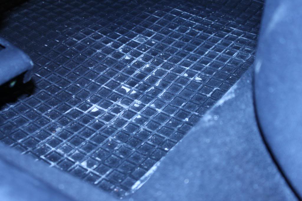

Videre med interiøret. Støvsugde først hele bilen innvendig, før alt av stoff ble renset med MIMO'en. Gikk over det meste av stoffet 2-3 ganger før jeg kunne suge rent vann fra stoffet, men på førerstolen måtte jeg til med 5 eller 6 ganger... Noen steder brukte jeg nuppe fjerner etterpå for å unngå at stoffet skulle se så "rufsete" ut. Plast og vinyl ble vasket med MF og CG GC 1:16. Brukte også detailing sticks for å komme til på trange steder. Etter det var vasket ble det behandlet med Megs NXT TP.
Grisebilde :)
Til slutt ble det kjørt AC rens.
