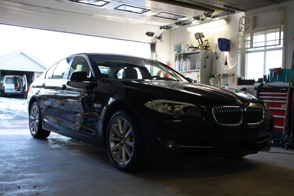

Da var det tid for en aldri så ”liten” S&S fra meg igjen.
Denne gangen er det en
BMW F10 520D som skal til ”pærs”
Bilen ble denne gangen faktisk hentet da det passet seg slik.

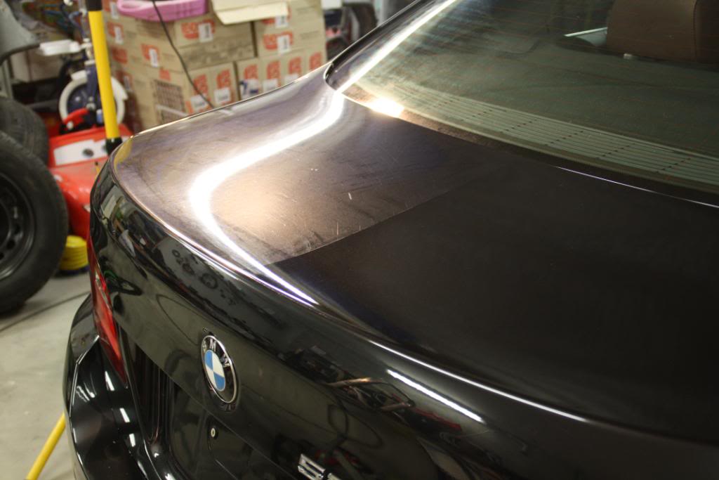

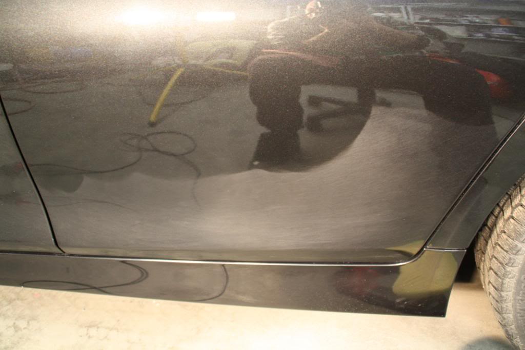

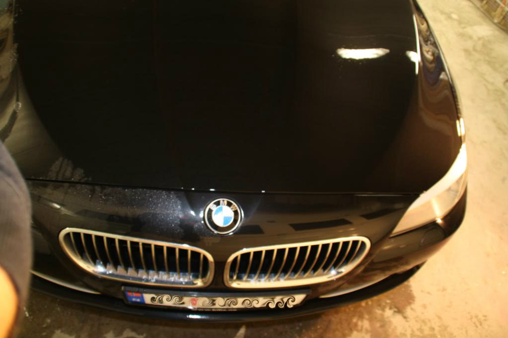

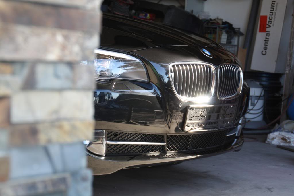

Hadde fått beskjed om at det trolig var litt lakkstøv på bilen, det viste seg være helt sant og litt verre en jeg hadde regnet med. Eieren skulle på en liten ferie som betyde at jeg fikk ha bilen en snau uke ekstra. Det viste seg å være gull verdt.

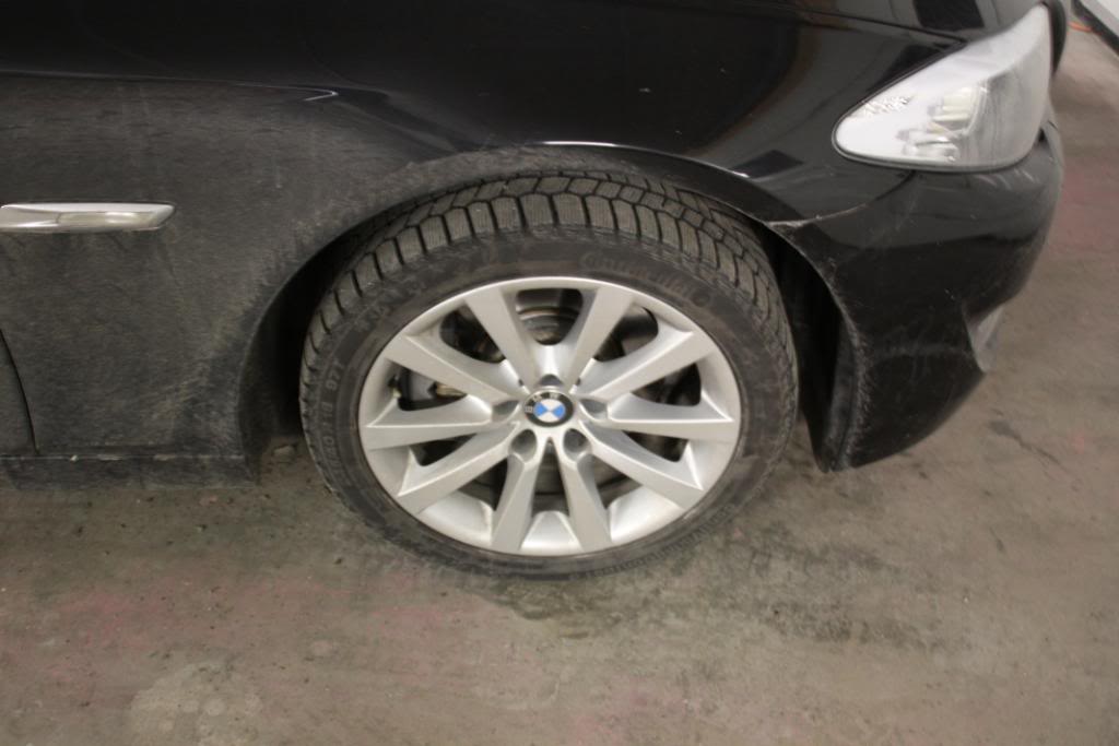

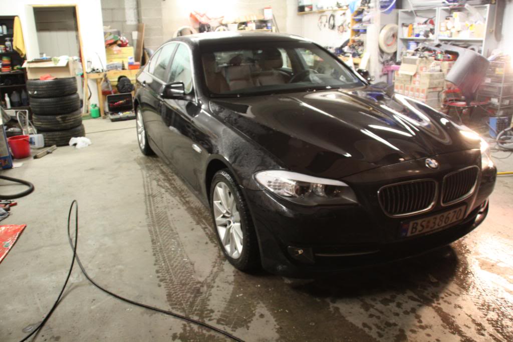

Når bilen hadde kommet seg inn i garasjen var det tydelig selv gjennom en del møkk at her var det litt arbeid i vente. Jeg hadde også blitt gjort oppmerksom på noen ”micropaint” lakkering som var gjort. Som ikke så helt bra ut………

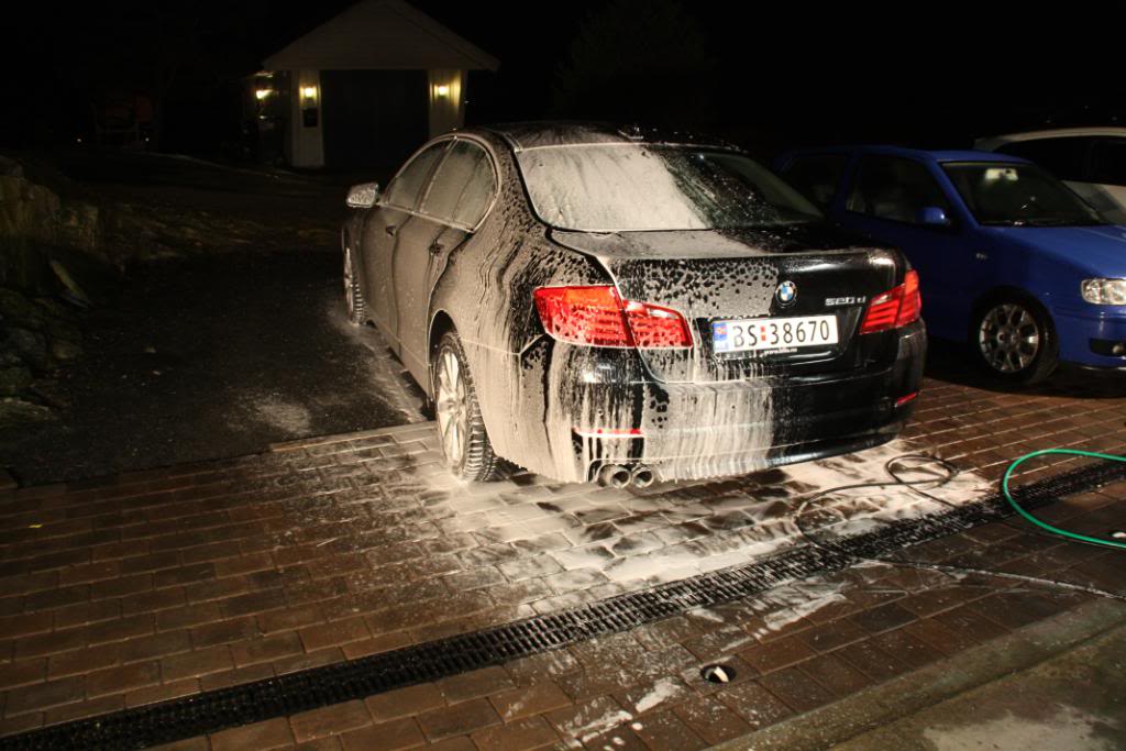

Tenkte jeg skulle gjøre en rask liten test også til vasken av denne glideren.

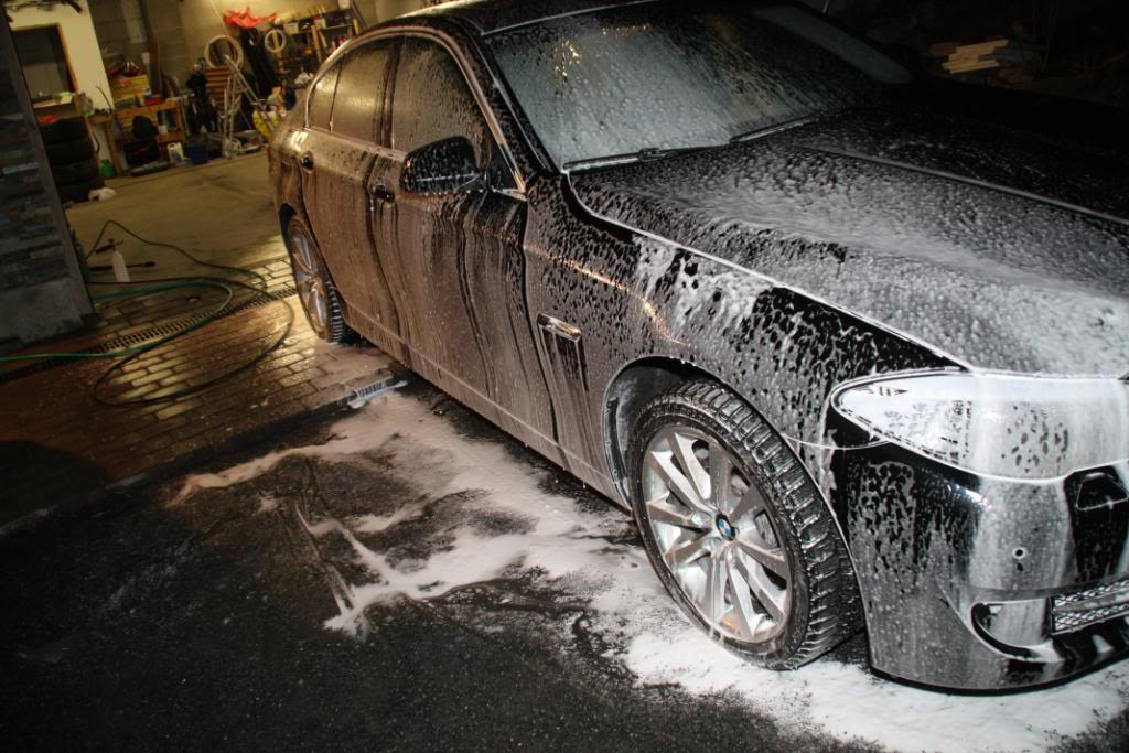

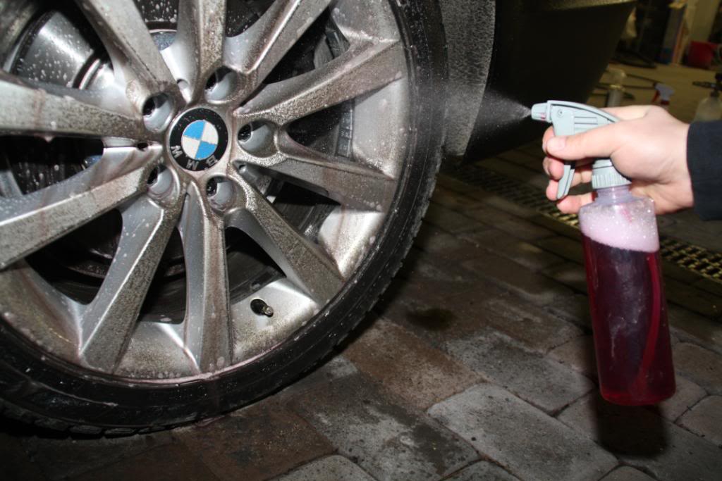

En side med det gamle kjente for de aller fleste her på DCN. Nemlig Prickbort + surfex HD + skum + vask + Iron-x. den andre siden fikk bare et lag men Tar-x også skumlagt med Iron-x soap gel i skum kanon. Selv om det står ”dont delute with water” gjorde jeg allikevel det. Ca 50/50 i skum kanonen også skruen ca midt på justeringen. Også skulle dette få normal virketid også spyles og vaskes etter normal rutine. Som slutt test skulle Claybar og en føling med hånden være dommer.

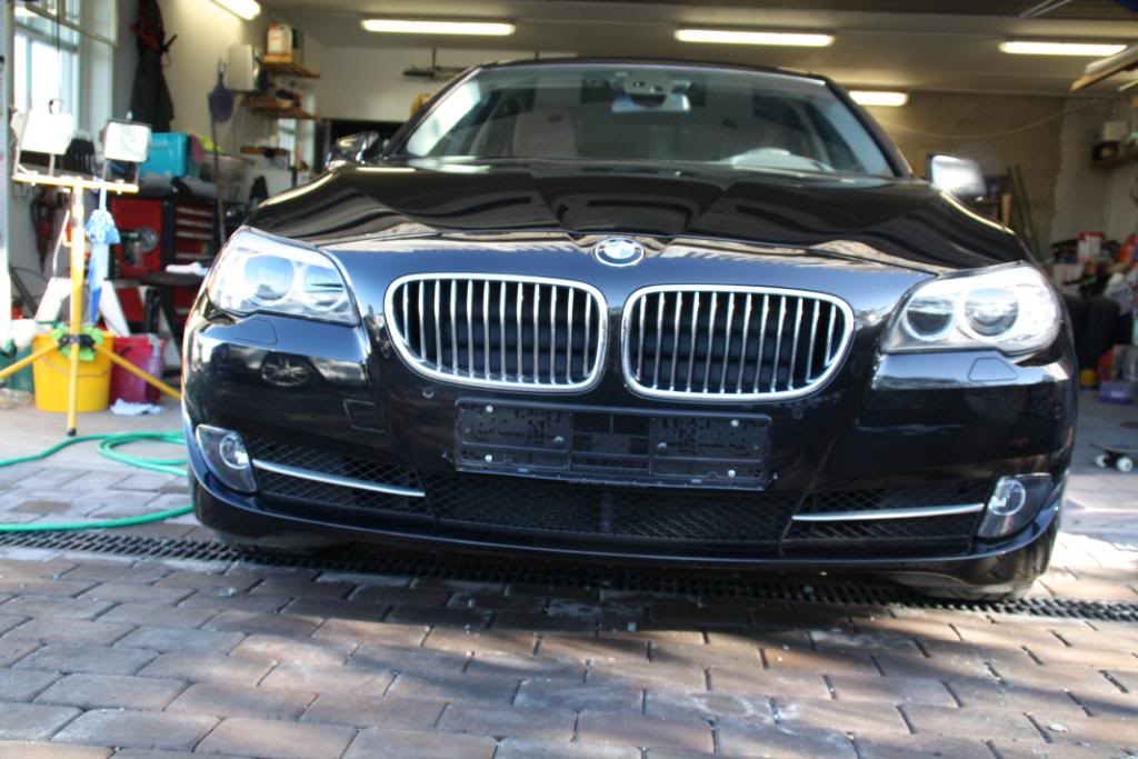

Før vask…..

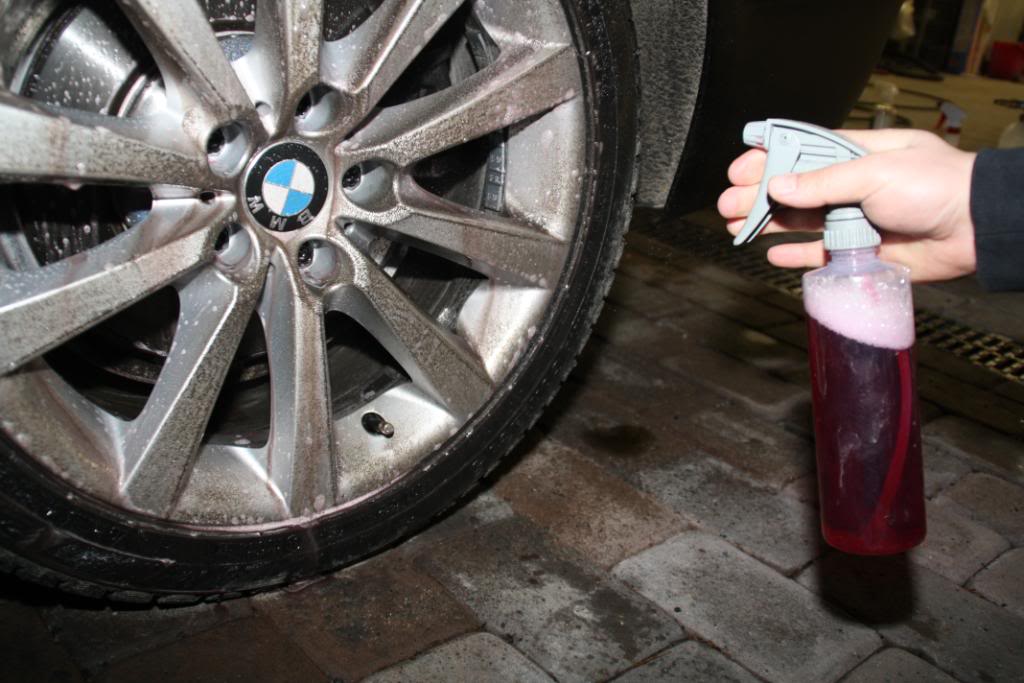

Produktene linet opp å klare til testing..
Prickbort og surfex lagt på venstre siden.

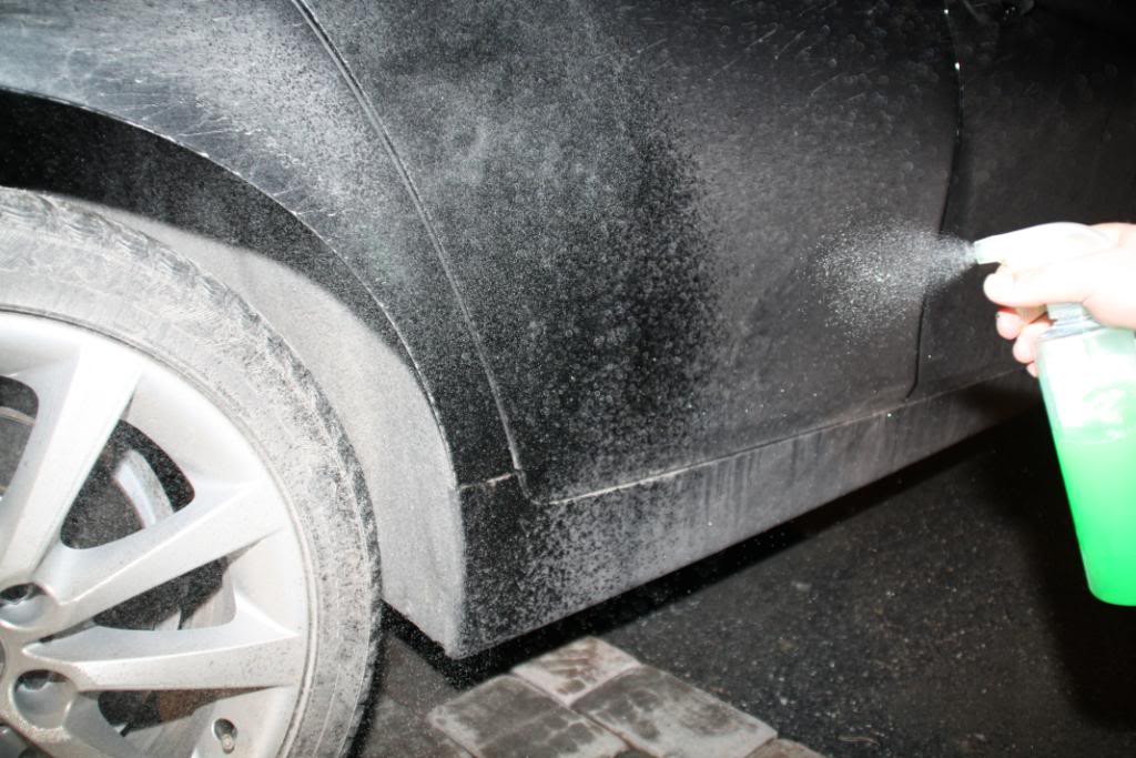

Tar-X legges på.
Ser ut til å gjøre litt jobb…
Prickbort og surfex jobber også :)

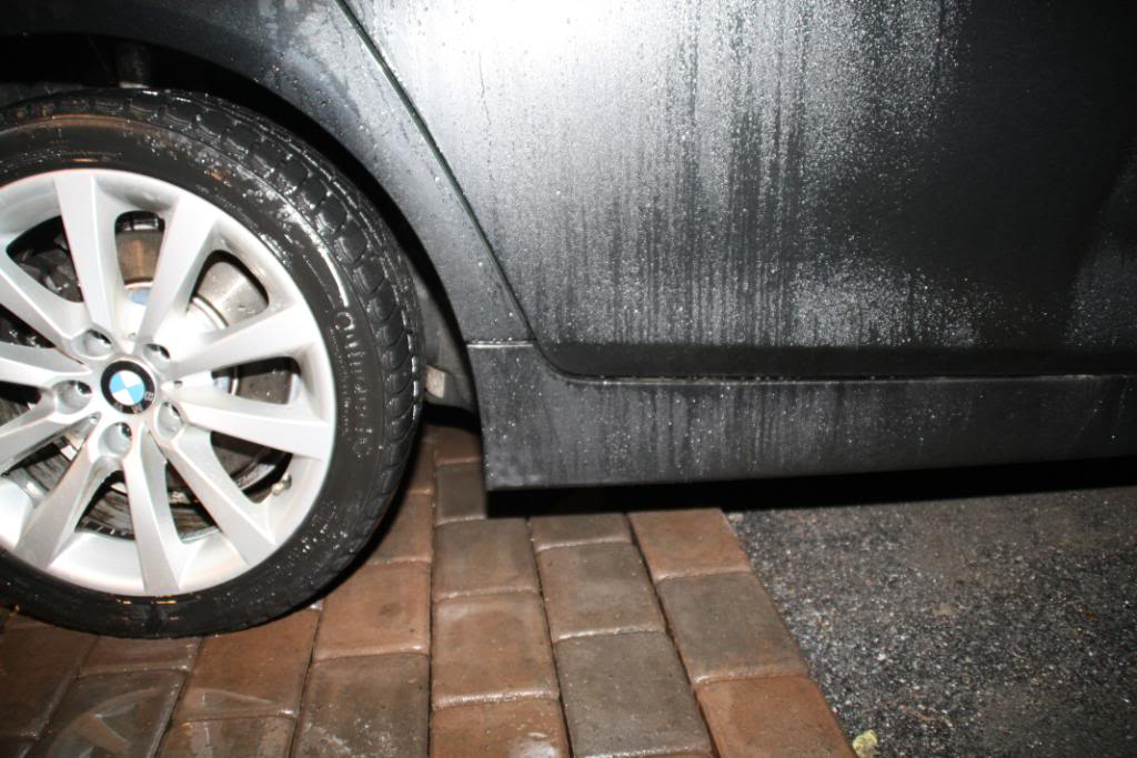

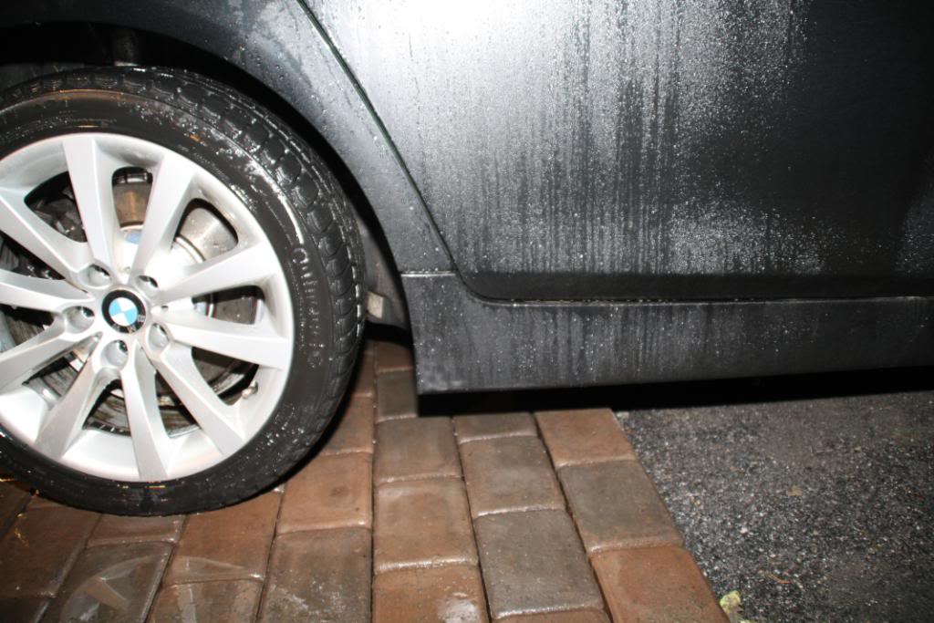

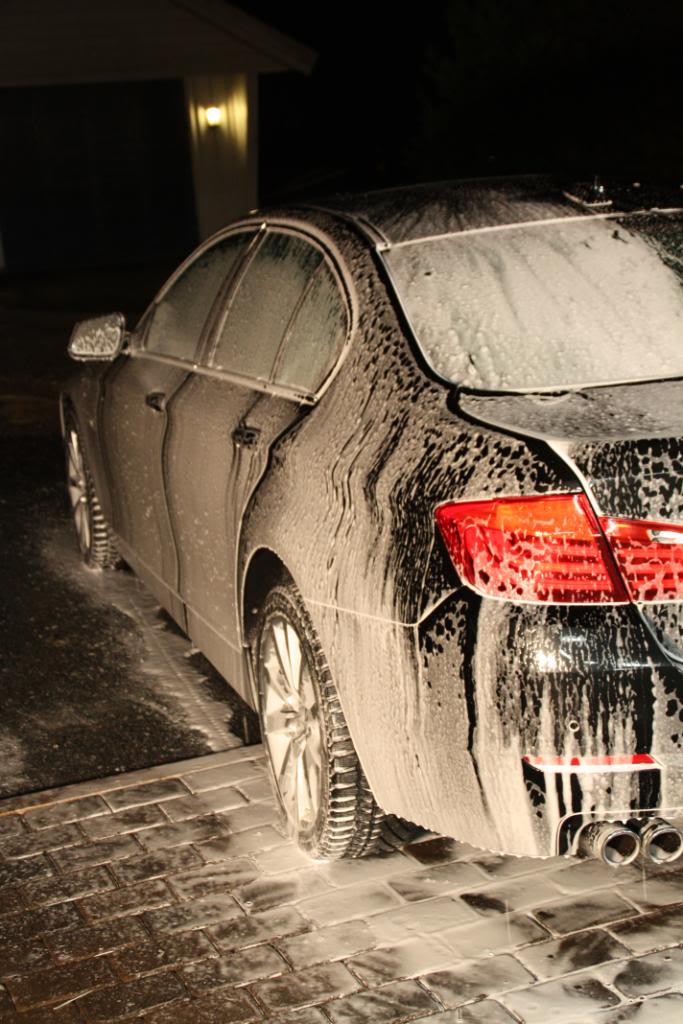

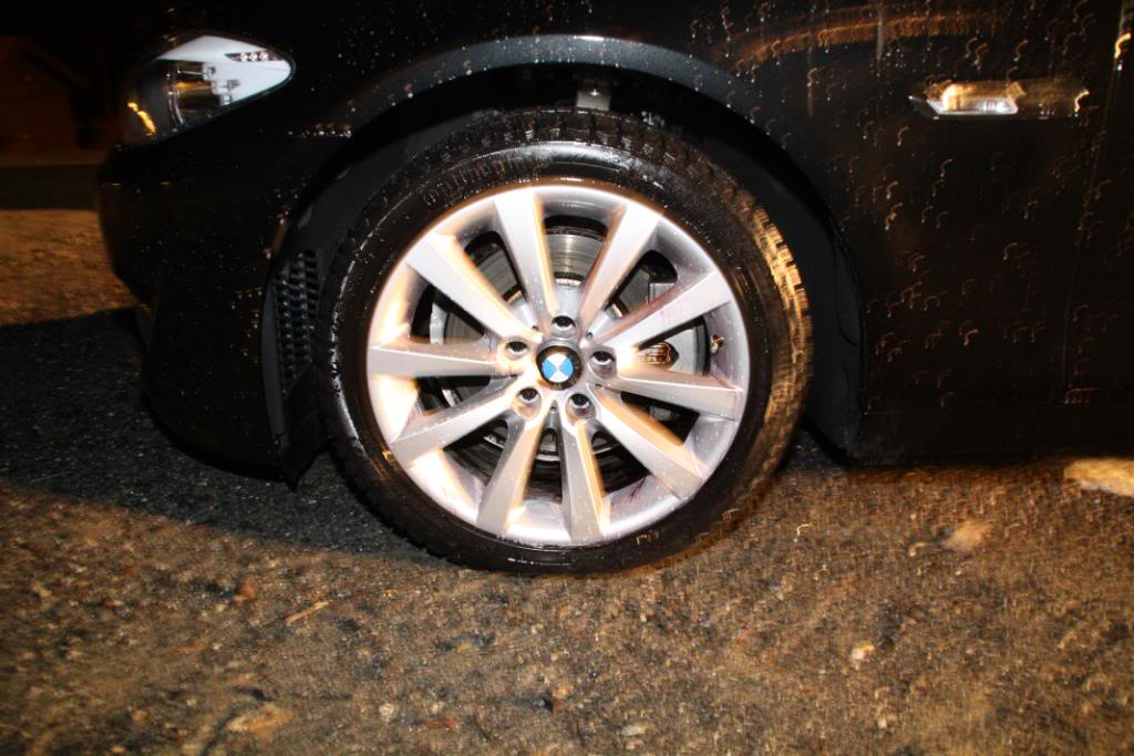

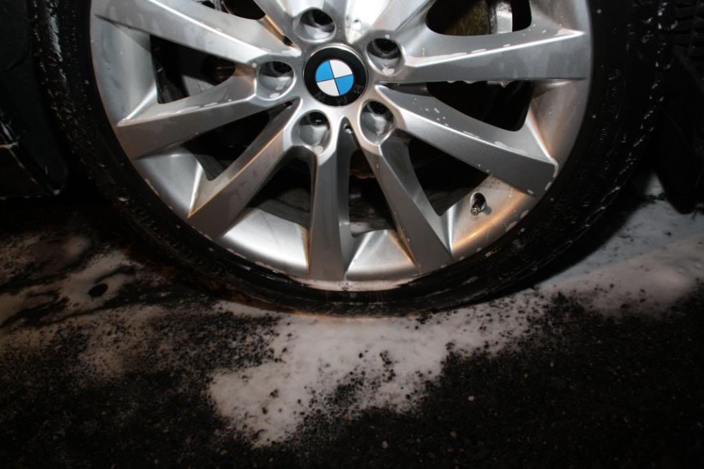

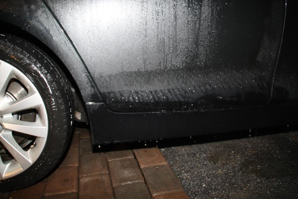

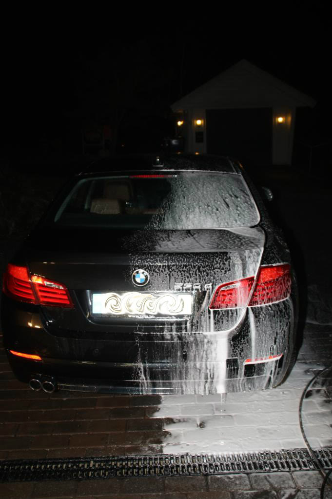

Tar-X henger utrolig godt på lakken og den renner ikke bort før du spyler godt på den. Den sheader vann faktisk. Og ikke noe problem å se hvor en har spylt eller om en har bommet på en liten flekk..

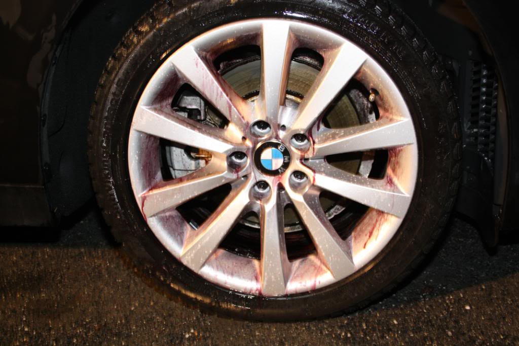

Iron-X soap gel er lagt på en kan faktisk også se antydninger til at den ”blør” selv om det syntes dårlig på bildene.
Valetpro Orange Prewash lagt på motsatt side etter avspyling av ”soap gelen”

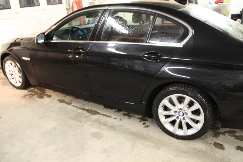

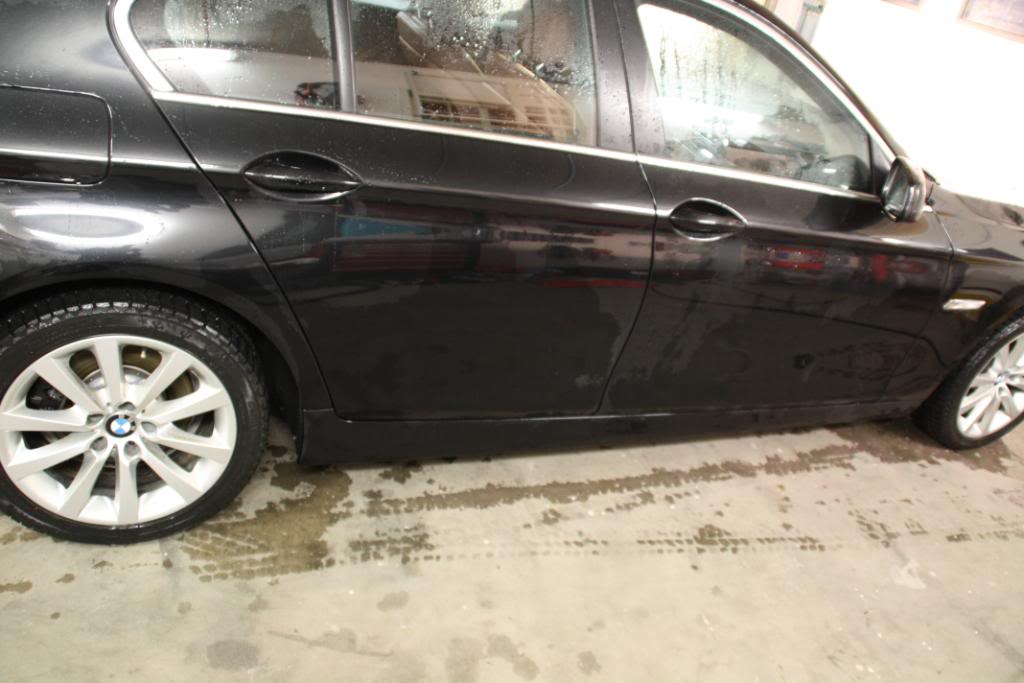

Bilen ble rygget inn igjen for å se etter visuelle forskjeller på HS og VS men det klarte jeg ikke se og heller ikke dokumentere, det som er tydelig er i alle fall at det er ikke mye beskyttelse igjen her..
Tid for vanlig vask med Optimum car wash i bøtta.

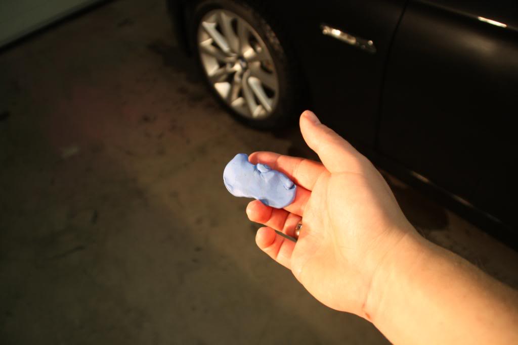

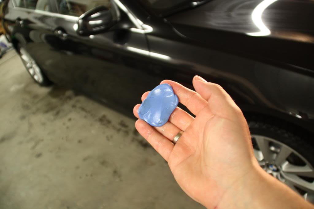

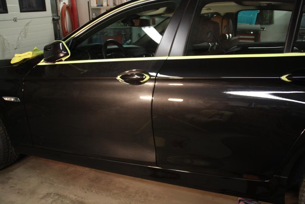

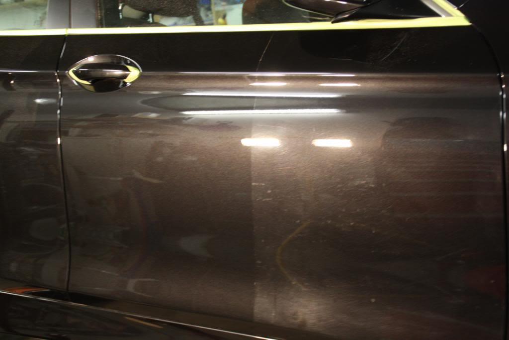

Clay etter dører på høyre side av bilen… Ikke mye å finne her
Samme på venstre siden. Ikke noe å se her heller..

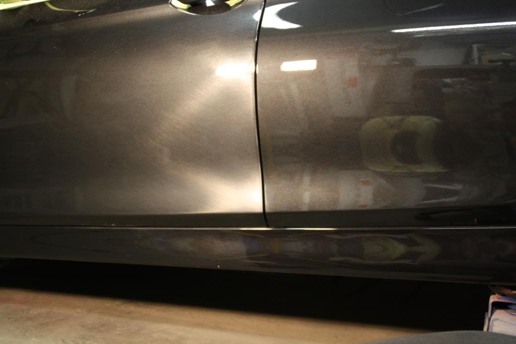

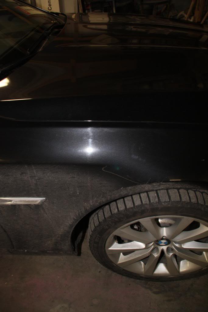

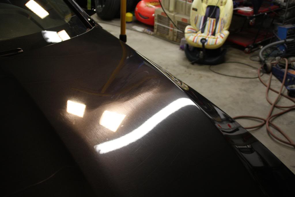

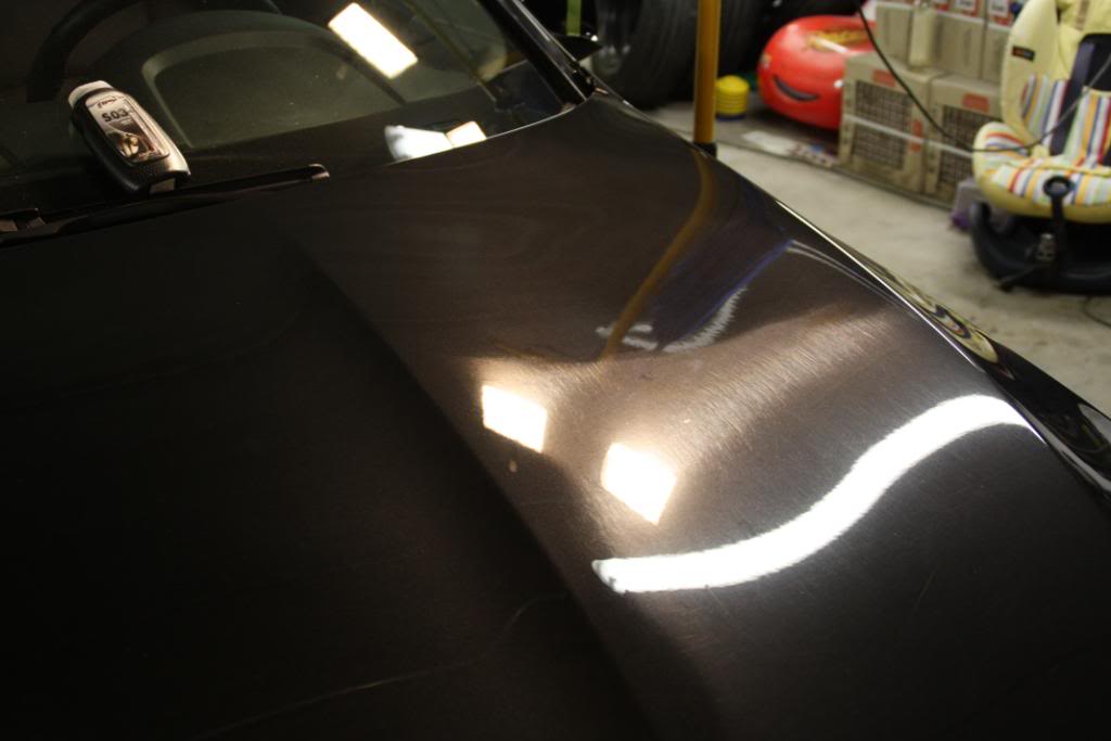

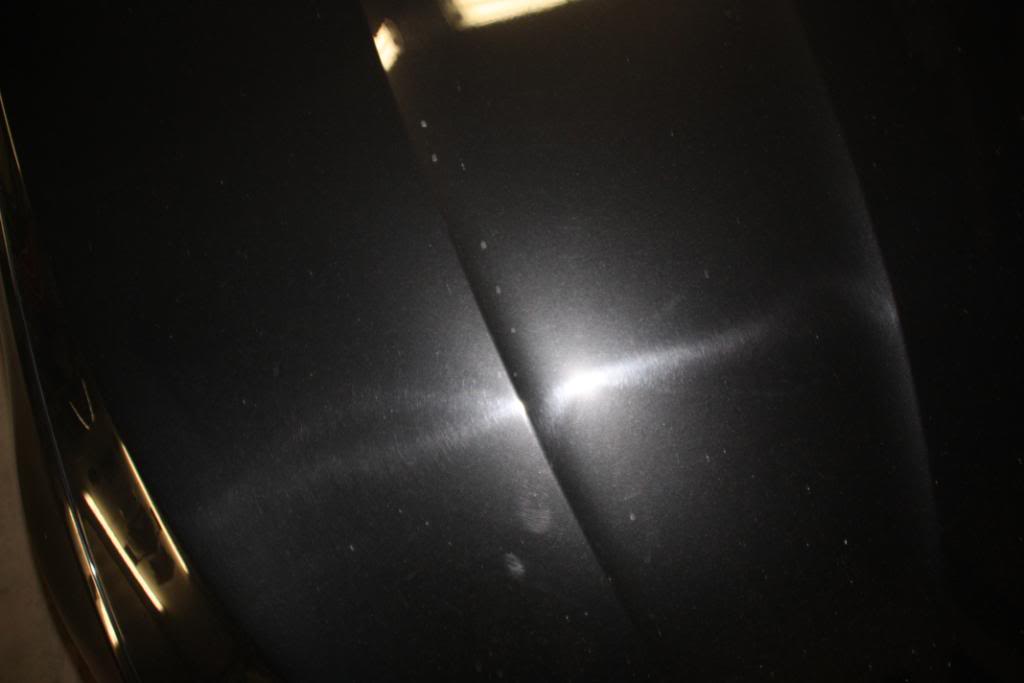

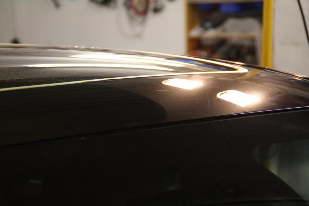

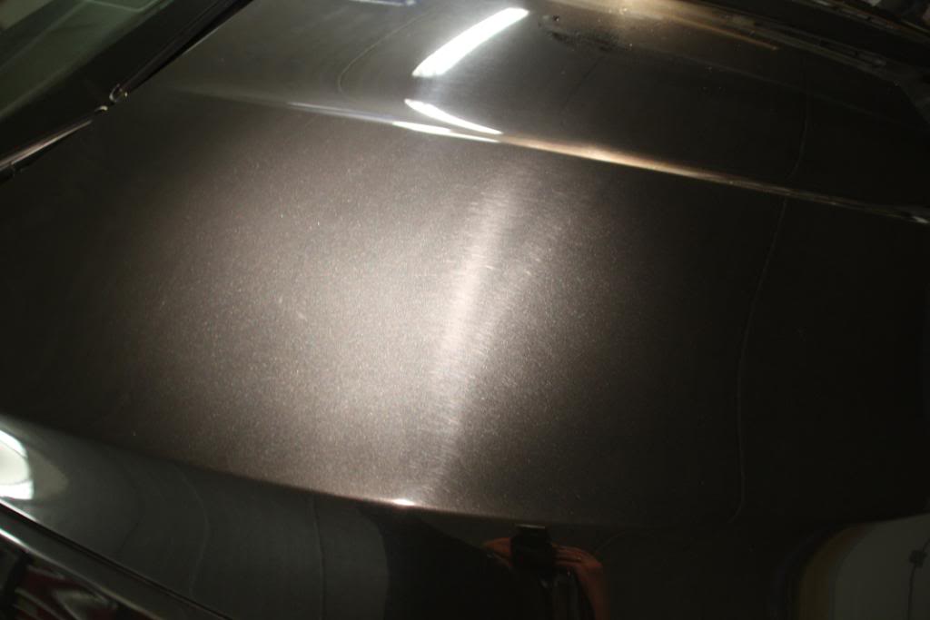

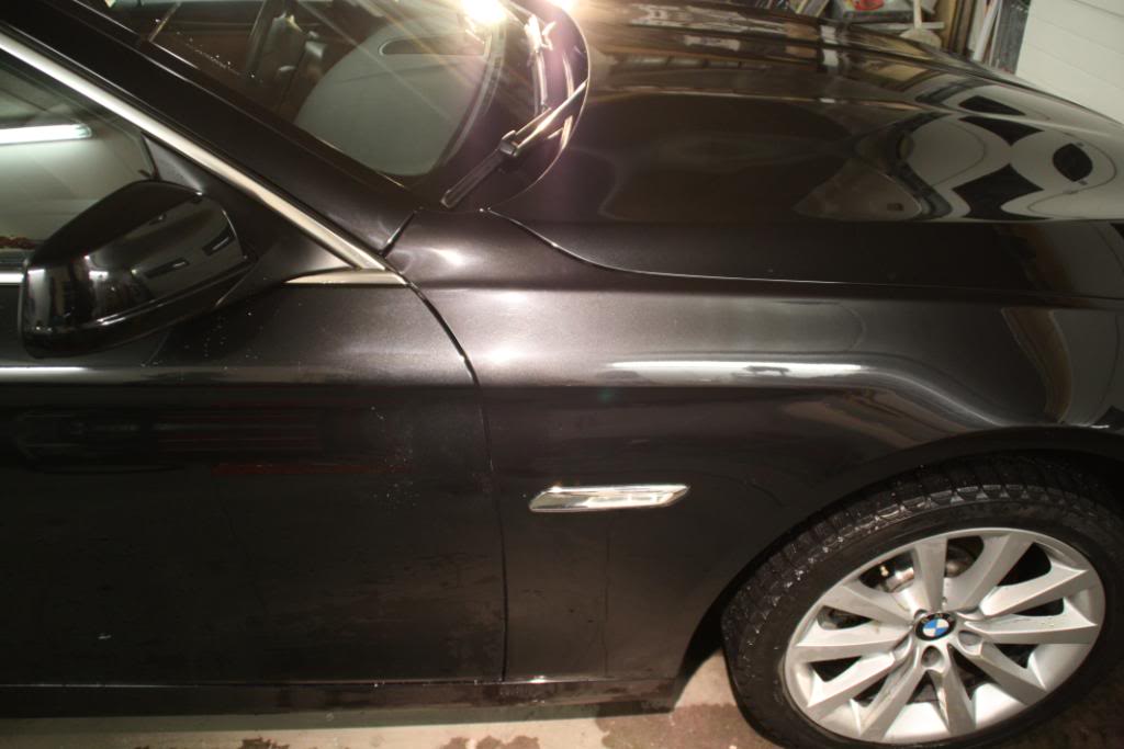

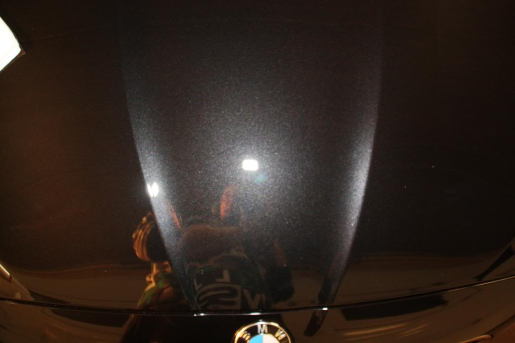

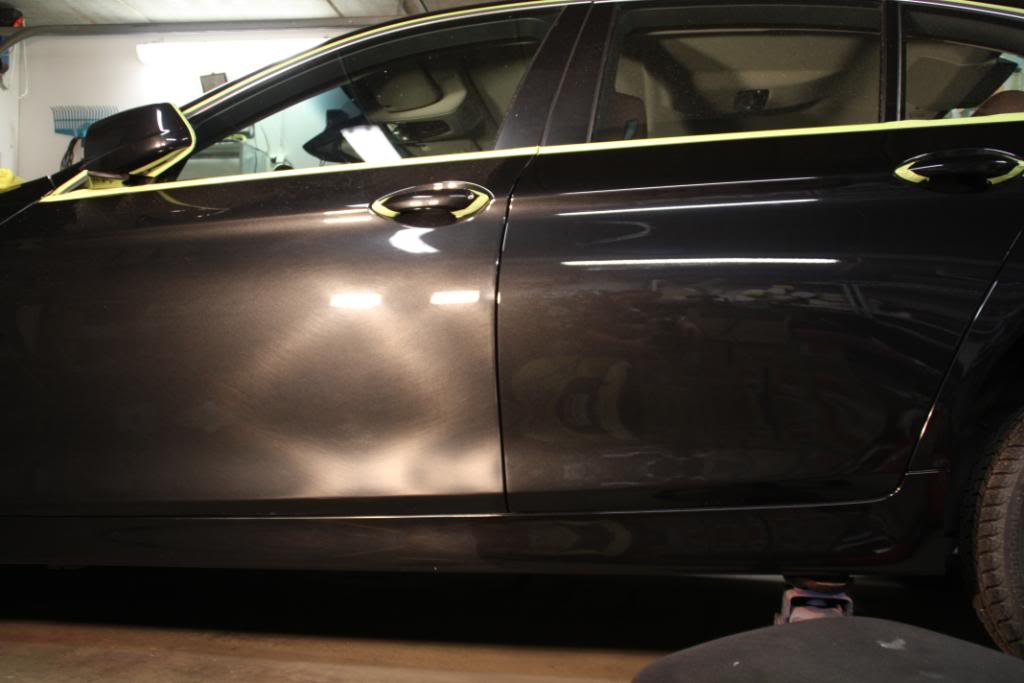

Litt inspeksjonsbilder…. Lar disse tale for seg selv….

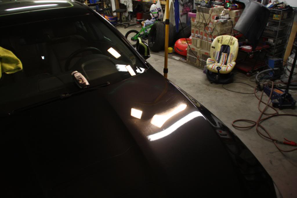

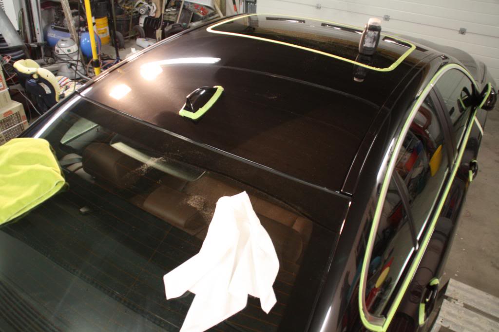

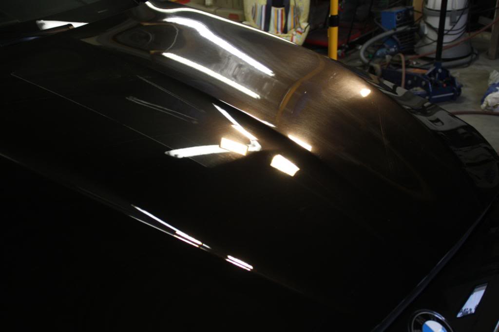

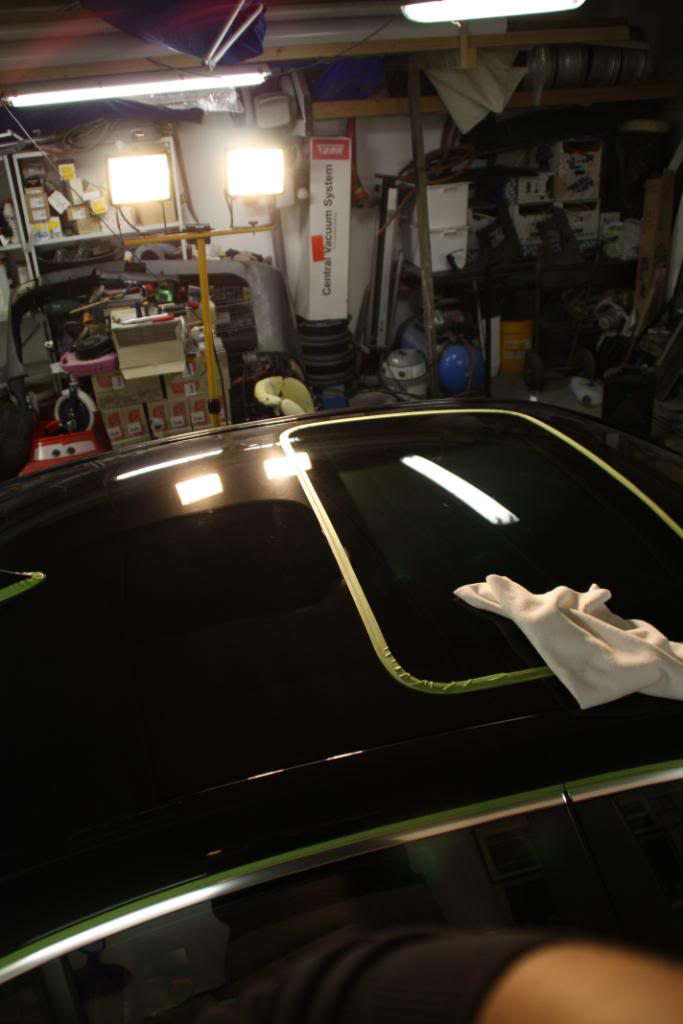

Så var det duket og klart for å se om det var noe å hente i lakken..

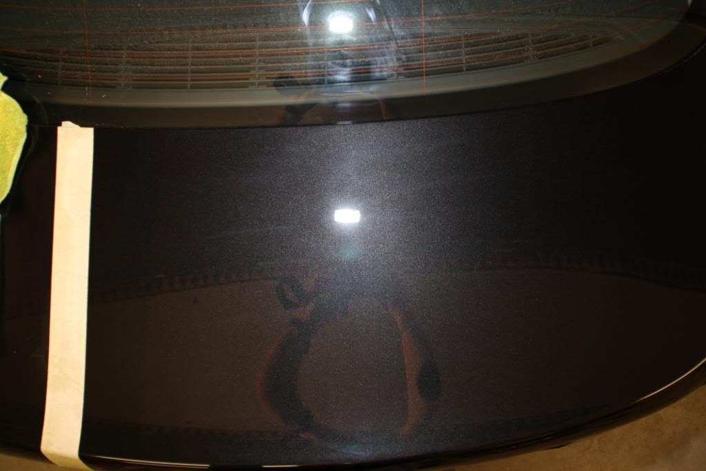

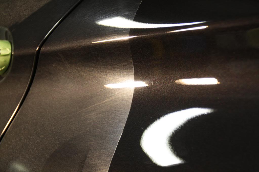

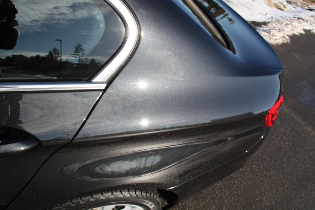

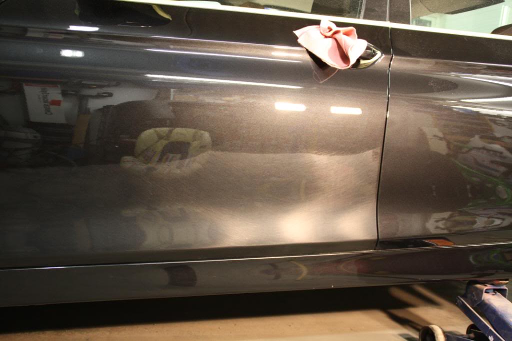

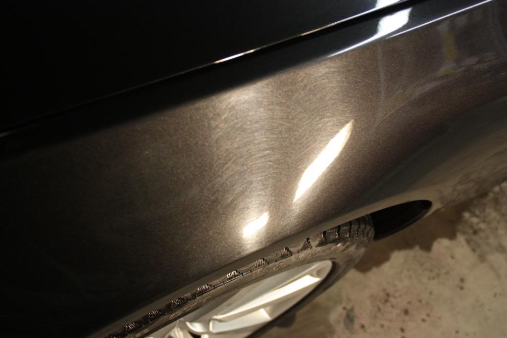

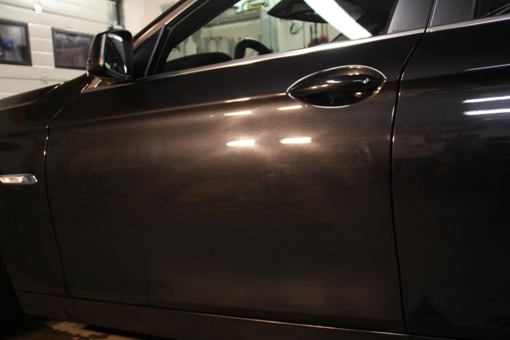

Testet først litt med S30+ (easy clean) og orange scholl… Dette er bildet etter to harde runder…

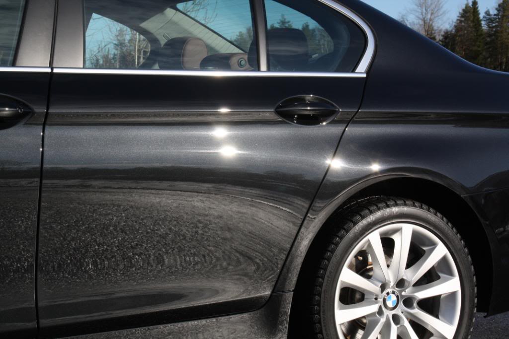

Selv om det ser vesentlig bedre ut er jeg ikke kommet skikkelig igjennom lakkstøvet enda og har ikke rørt noen riper… bilen har ikke gått lange biten ca 19K men har klart å samle opp bra med riper alle er ”rette” og går i bilens lengde retning…. Lukter mye møkkete børstevask lang vei her..

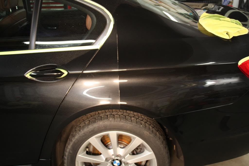

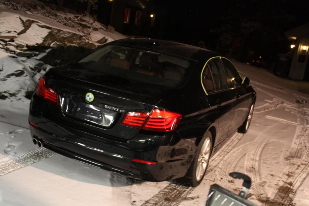

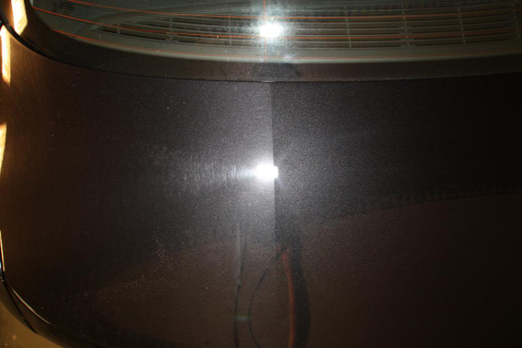

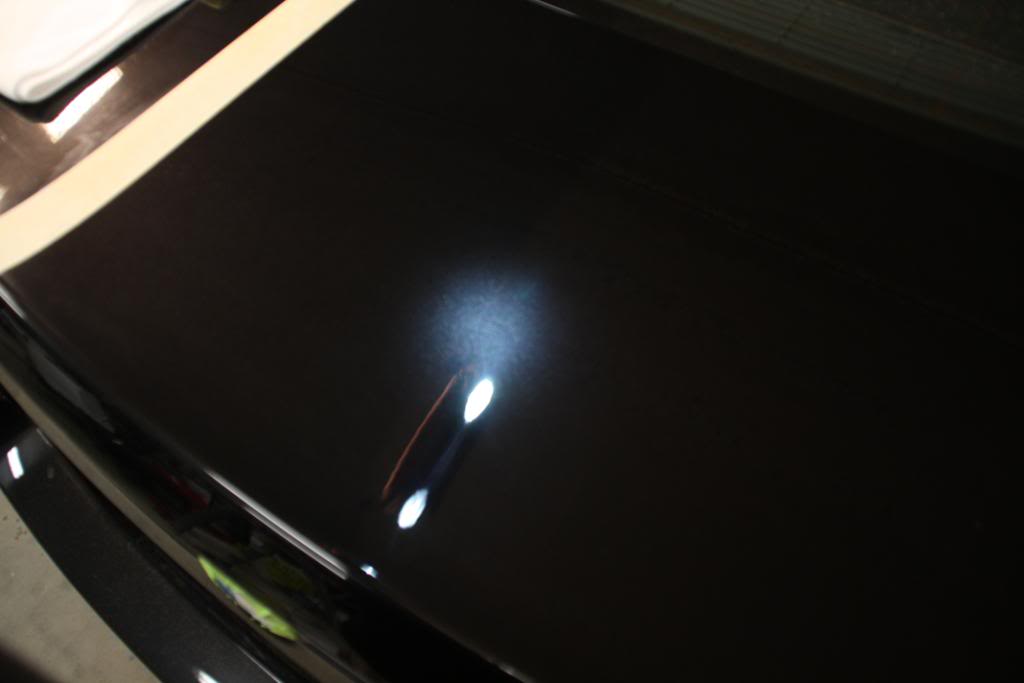

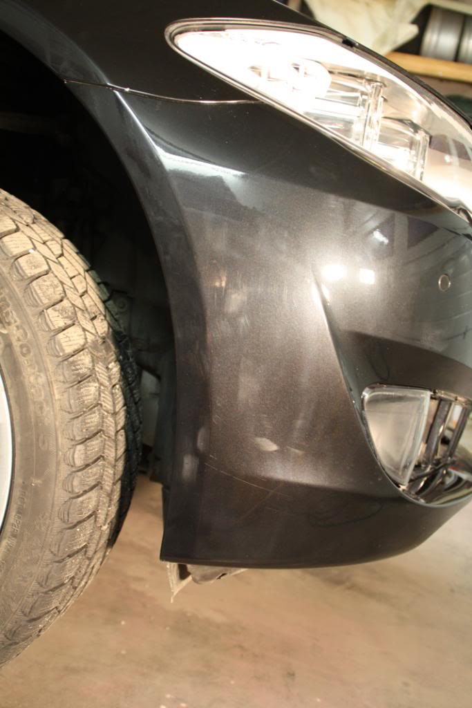

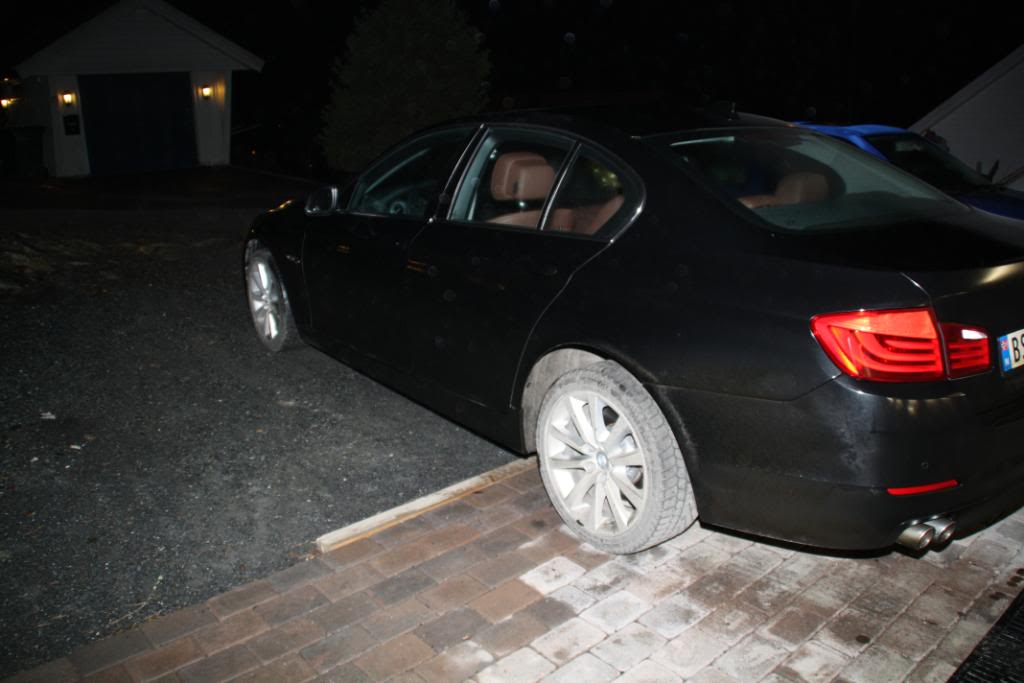

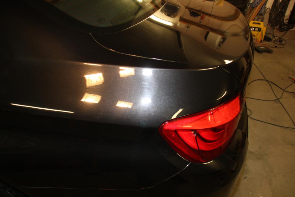

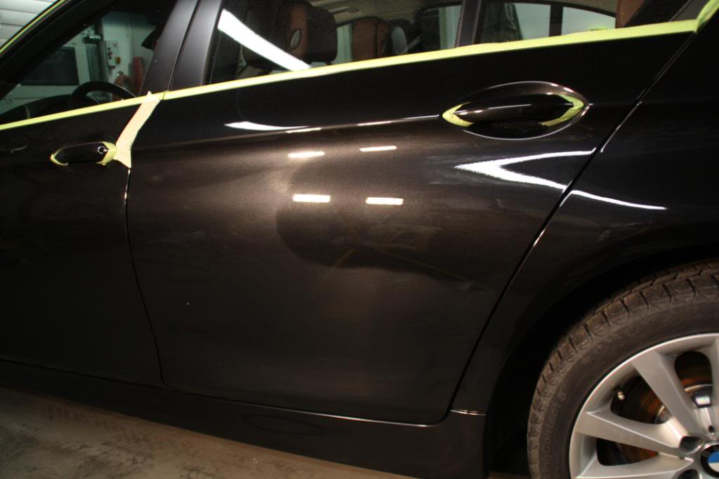

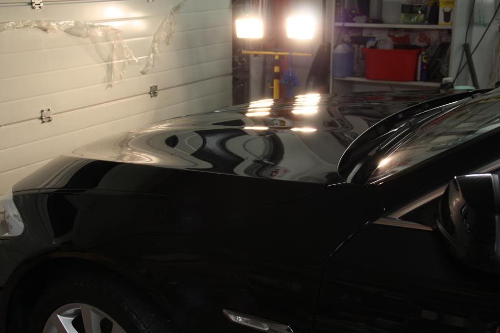

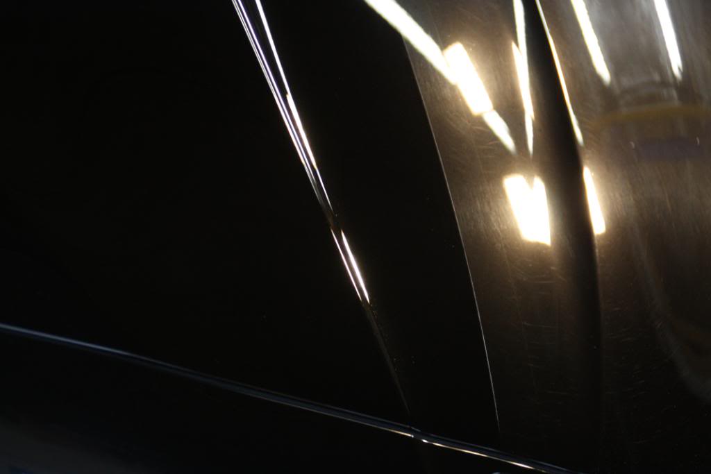

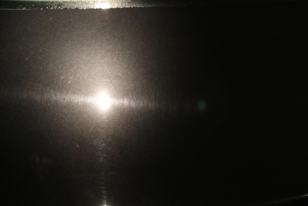

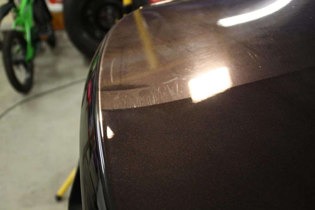

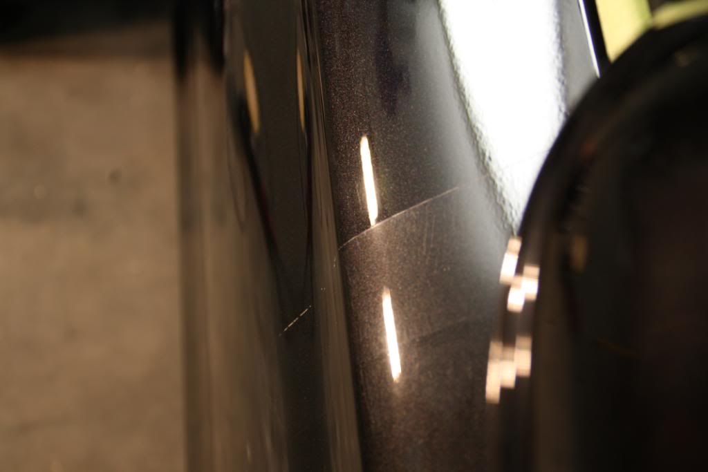

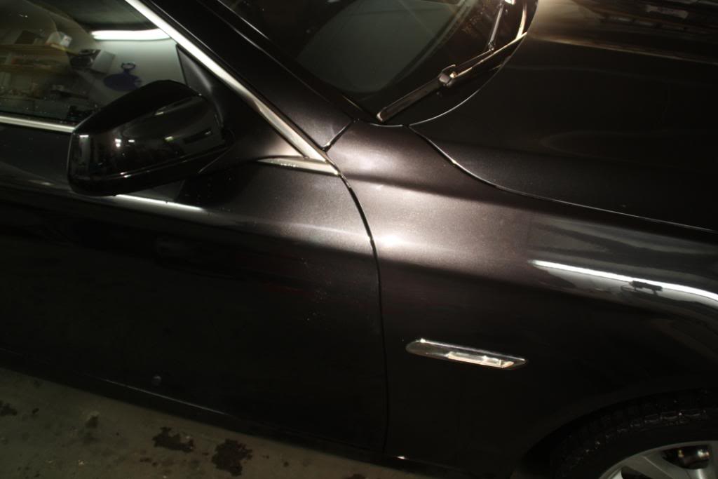

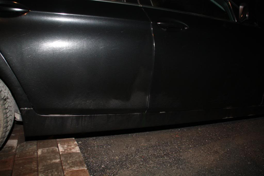

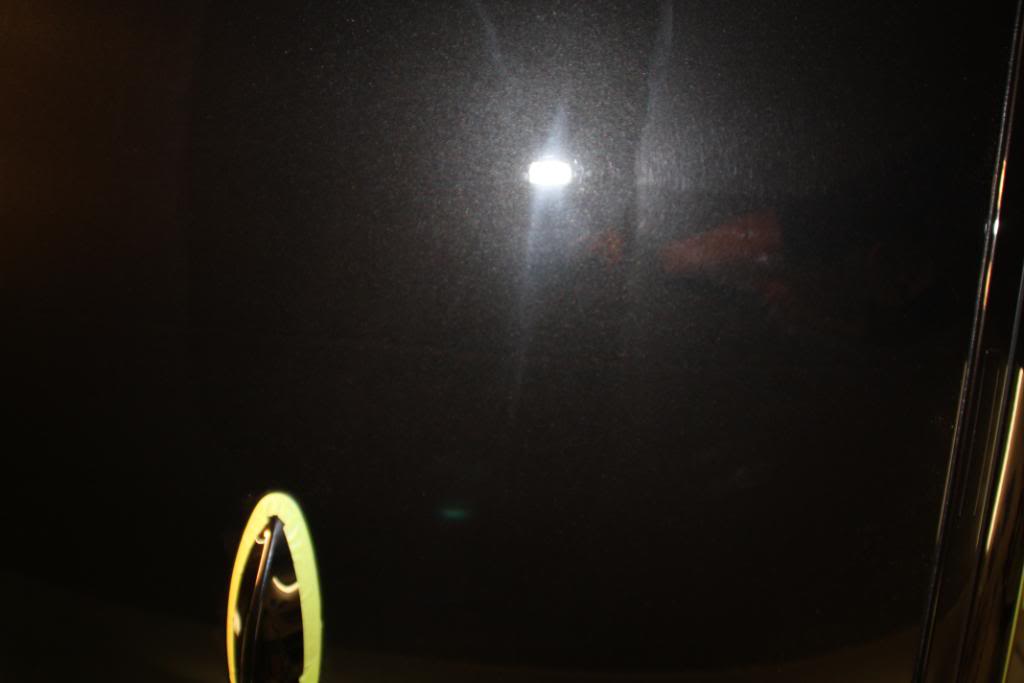

Det var sent på kvelden/ natten etter vask og andre ting så jeg tok en runde til med lykt og tok noen flere inspeksjonbilder. Og fant noen steder tydelige tegn etter gammel ”lakkerings maskering” grublet også litt på hva jeg skulle finne på med ruter, så testet litt med lakktynner og masse gnikking på bakruten, dette gav heldigvis resultater.
Lakkverksted :wub: det er her på fremfangeren det har vert ”reparert” litt….. (eller?)

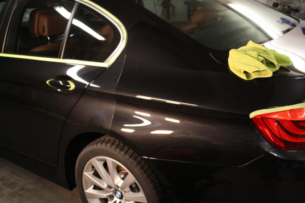

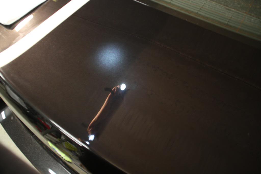

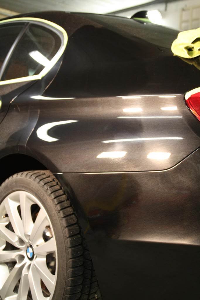

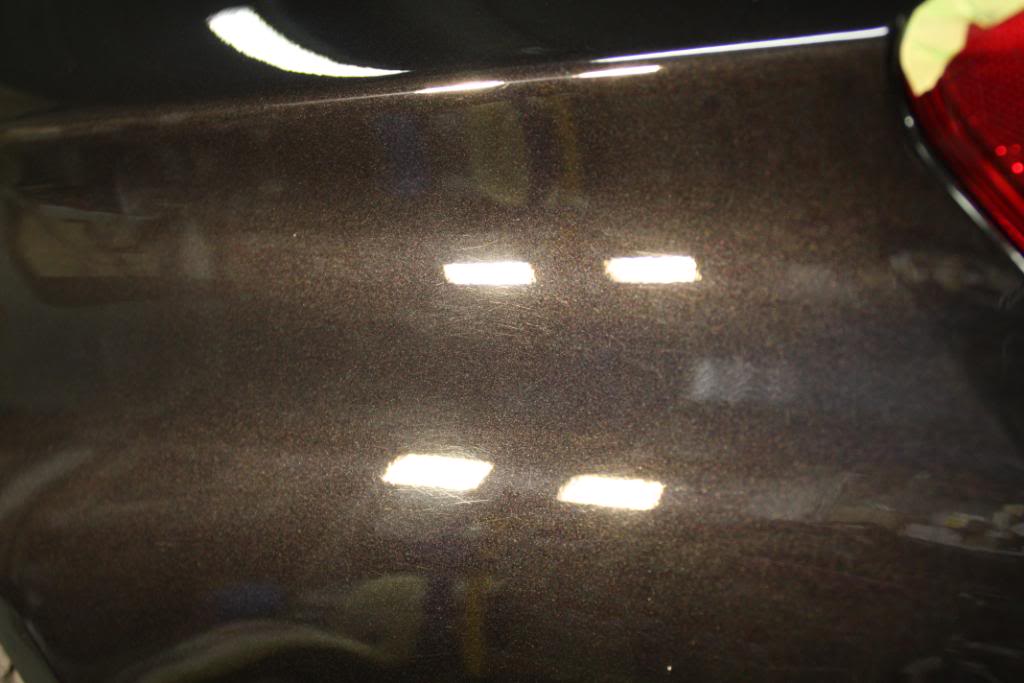

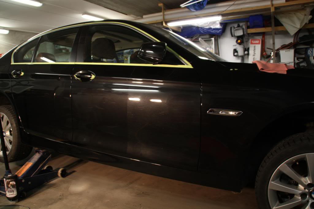

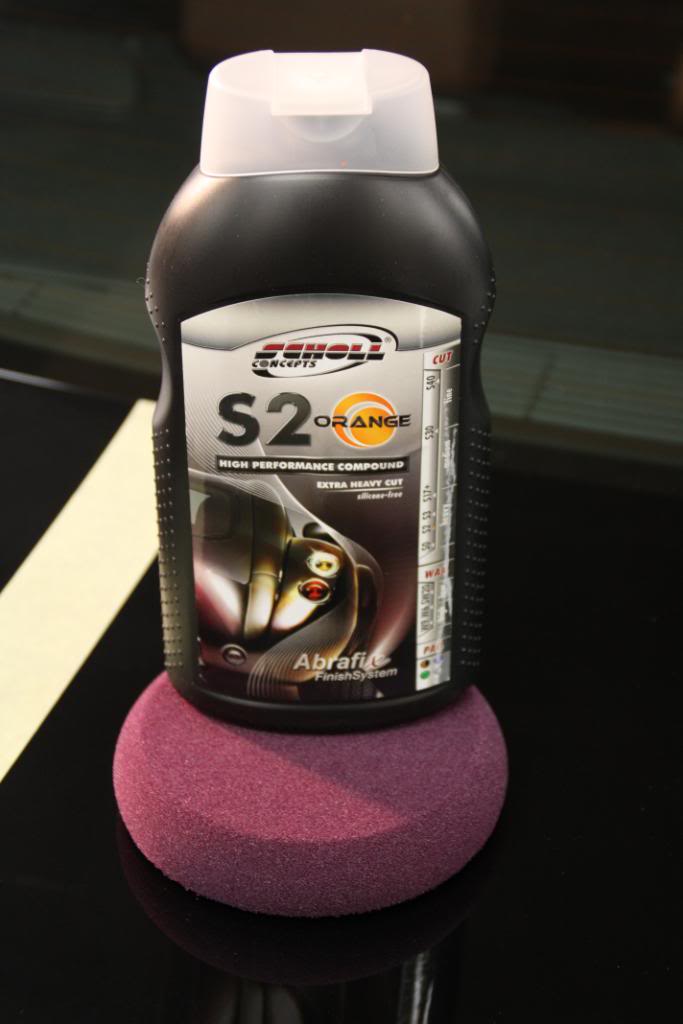

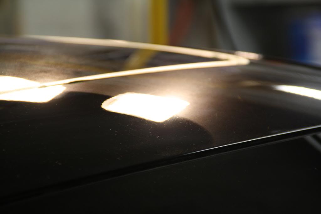

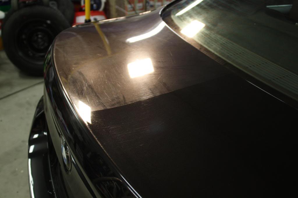

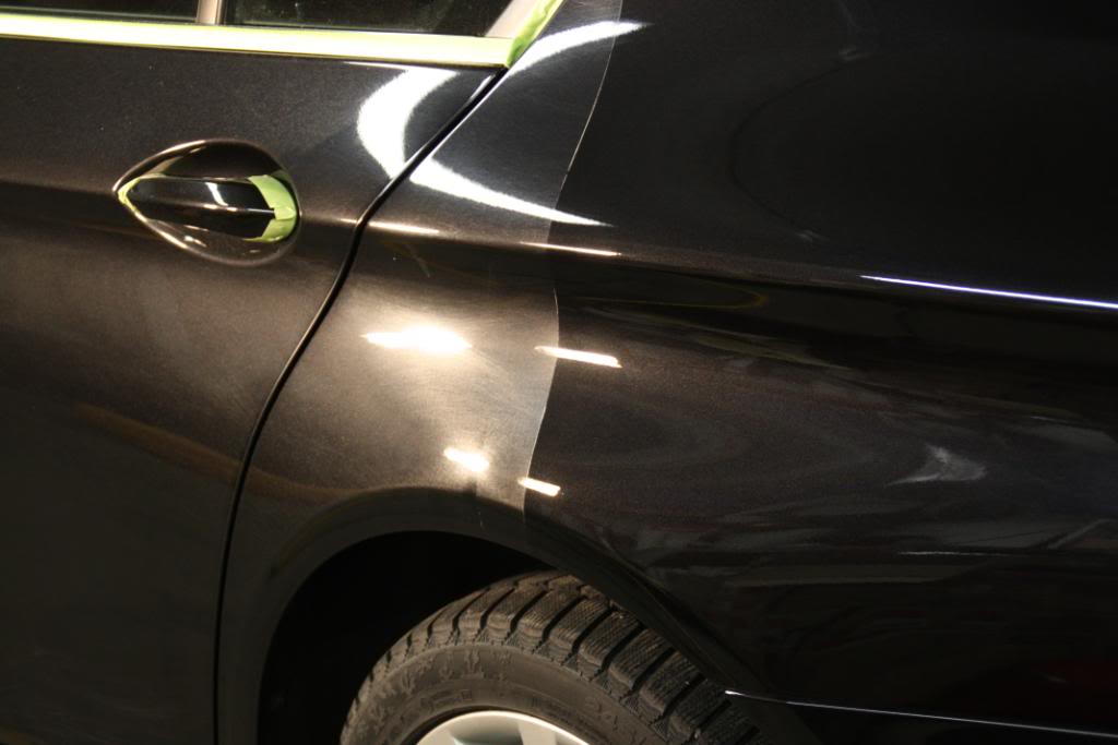

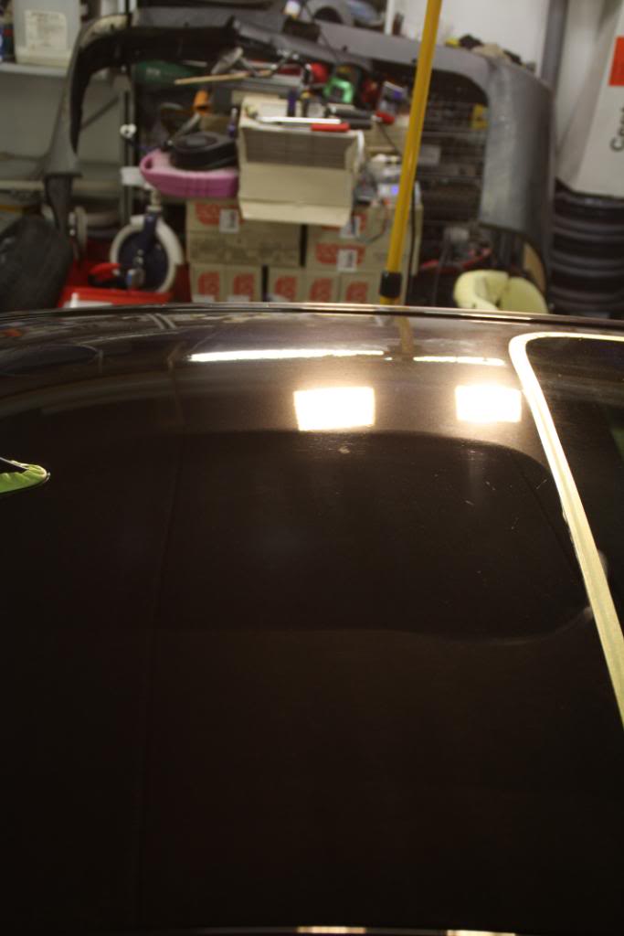

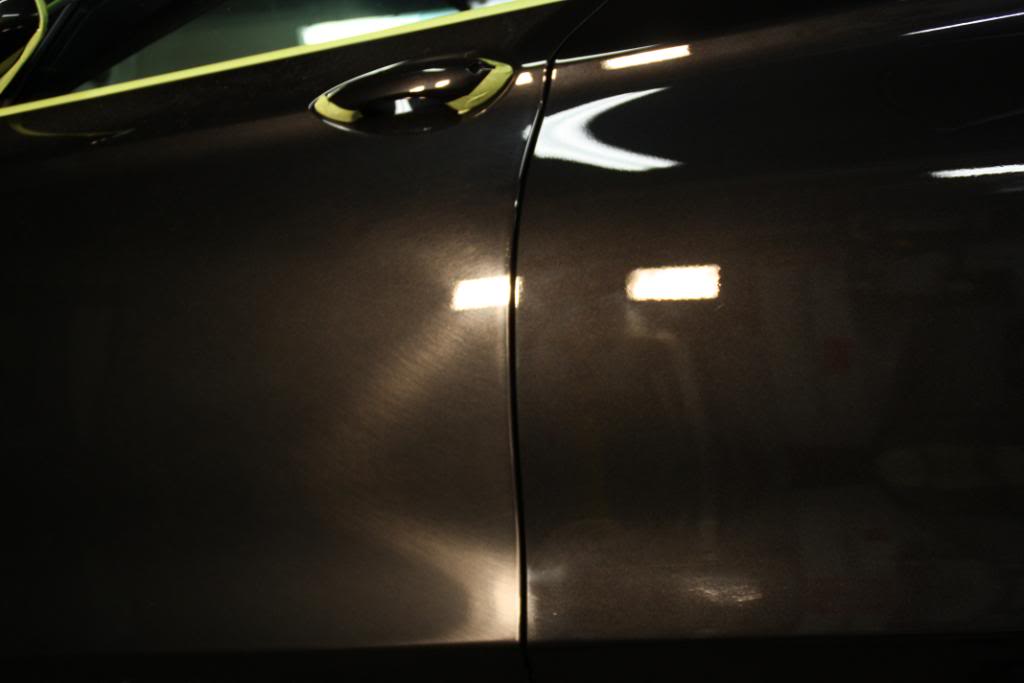

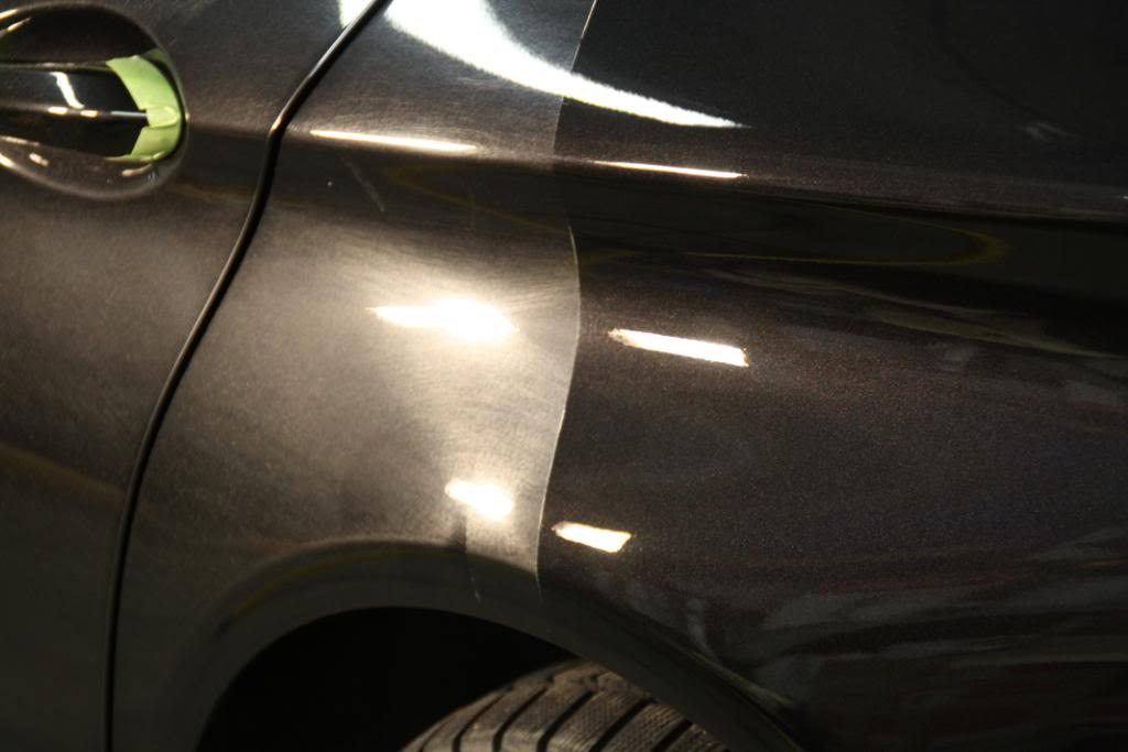

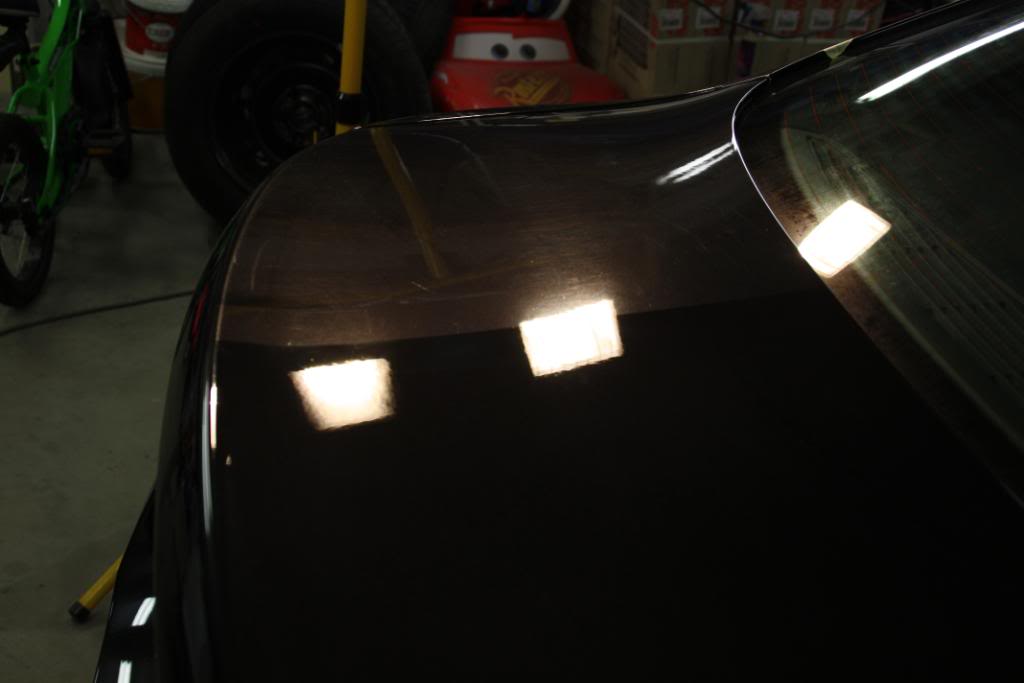

Ny dag og nye muligheter, testet litt videre og hoppet rett på nye S2orange sammen med lilla scholl.

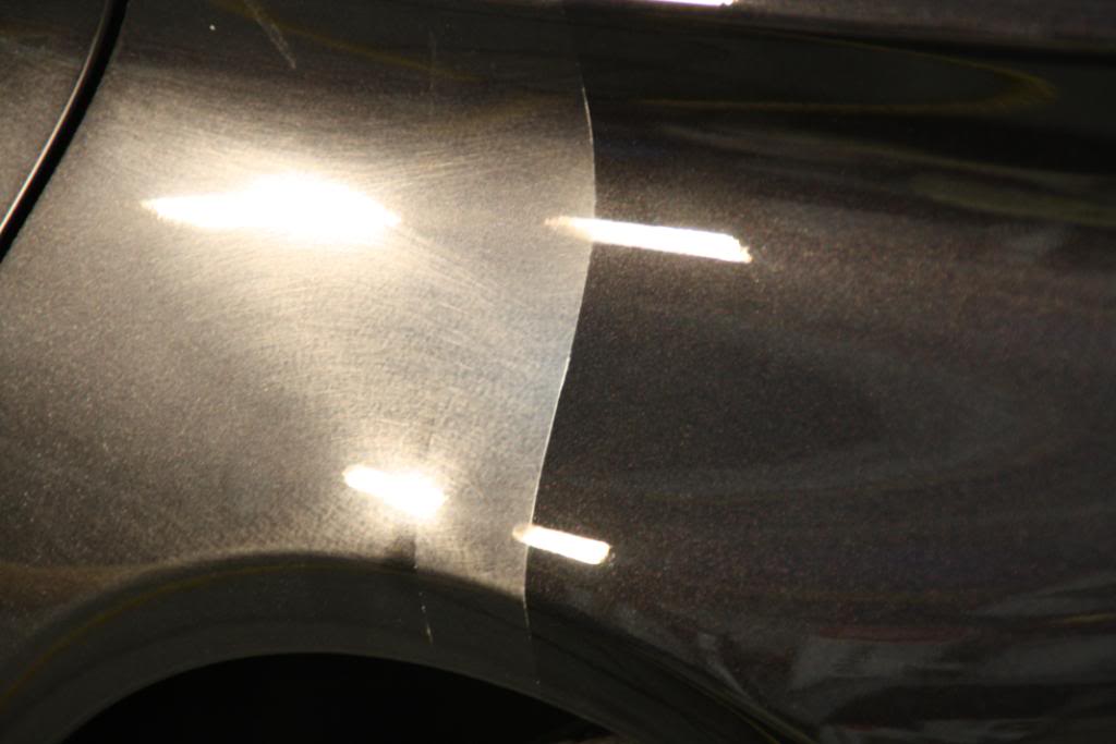

Det tok heller ikke nok…? Og gikk over på gul scholl sammen med S2, bildene er etter to runder med denne komboen. På spre pass etterfulgt av et pass på ca 1500 så 3-4-5 pass med MYE press så godt som flat bakplate på ca 2000…… og enda var det litt igjen noen steder… samt at det var knapt tegn til hollogrammer og kjørespor…. Så hva skal en si …. HARD nei…. Helt JæVLIG HARD!

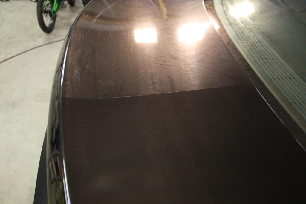

Etterfulgt er en del arbeidsbilder og 50/50s
Etter taket var ferdig og litt annet testing, ville jeg prøve ullpad og andre polisher for å se om de tok noe mer…. Jeg var innom alt fra menz PO34 til 3M FCP… men ikke noe ga noe mer cut en tidligere kombo, så fant jeg en ”gammel” sampel flaske med scholl S3+ prøve produktet som kun var et mellom steg før S3Gold kom ut. Denne ga faktisk merkbart mer cut en S2 men støvet også en del.
Noe jeg lett kunne leve med bare jeg fikk mer ut av poleringen… så resten av bilen ble kjørt med denne. Og gul scholl men fortsatt samme prosedyre som over. Bortsett fra at jeg kunne lette litt på presset i runde 2. Jeg holdt vel på med panseret alene i ca 5 timer før jeg nærmet meg et fornuftig resultat..

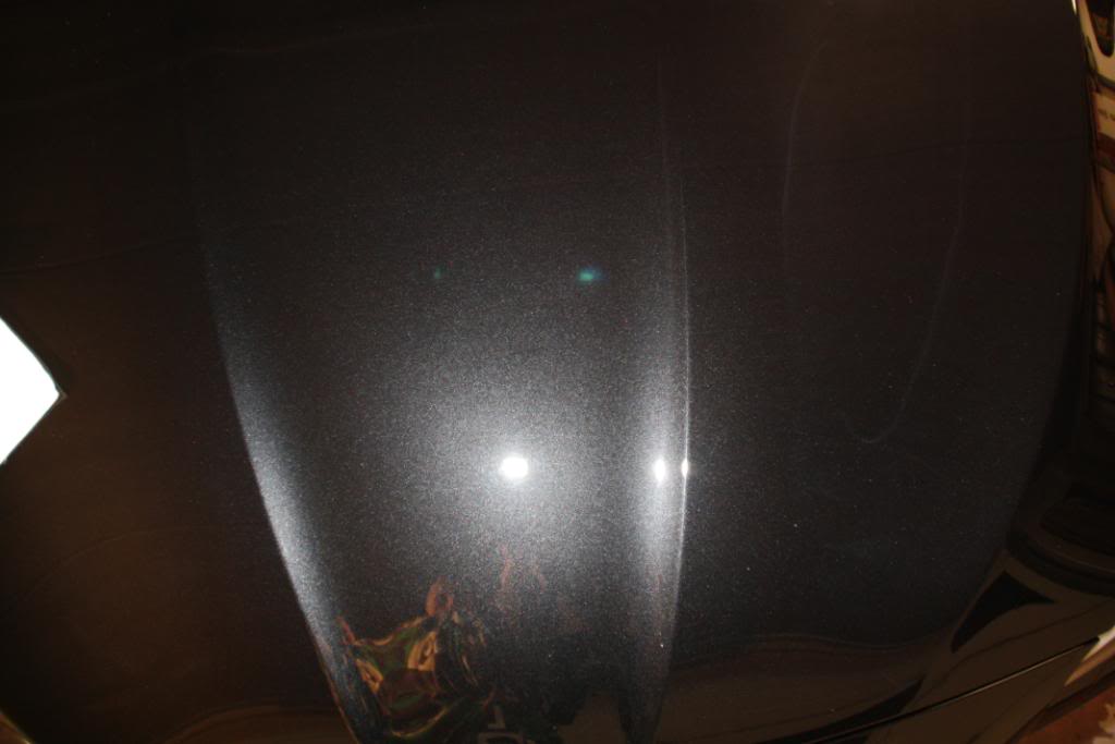

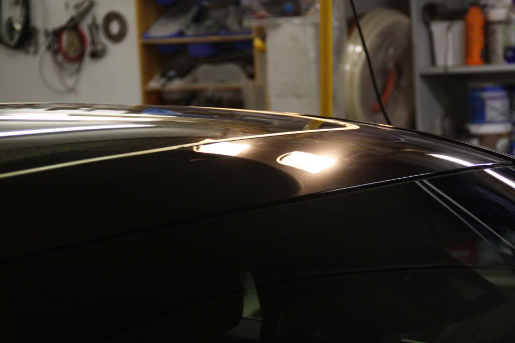

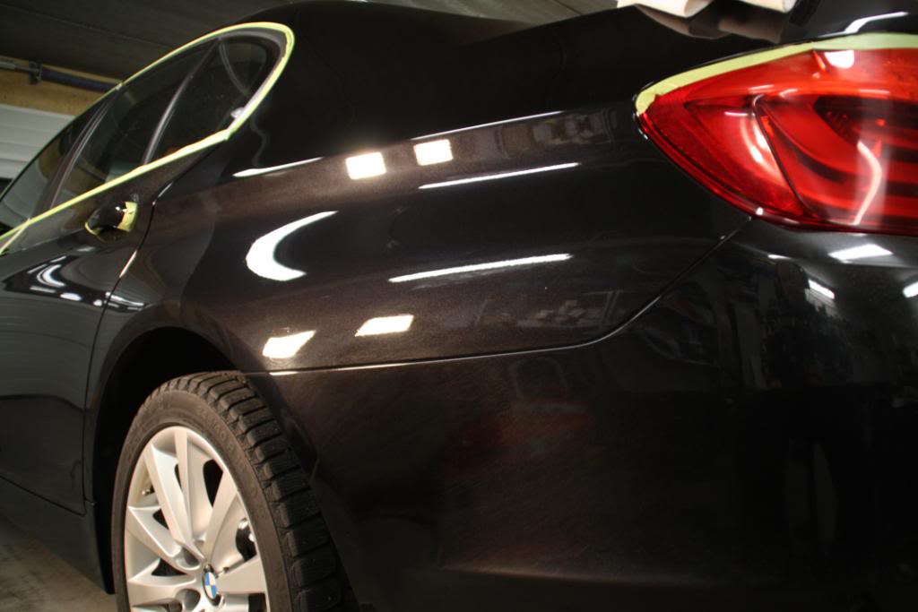

Dette er hvordan det ser ut etter runde 1 med oppskrift ovenfor. Gul scholl+ S3+(gold)
Godt med RDS igjen å ta av her.. bare å la flexen stå på videre…

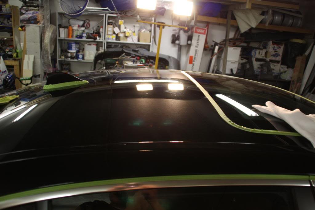

Jobbet meg fremover på denne siden, og tak støtfangere til slutt….

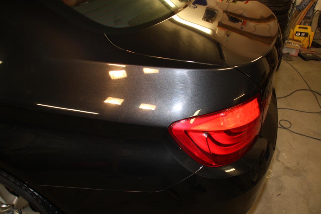

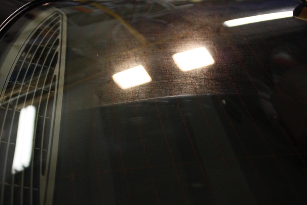

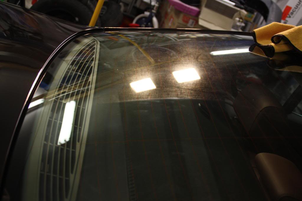

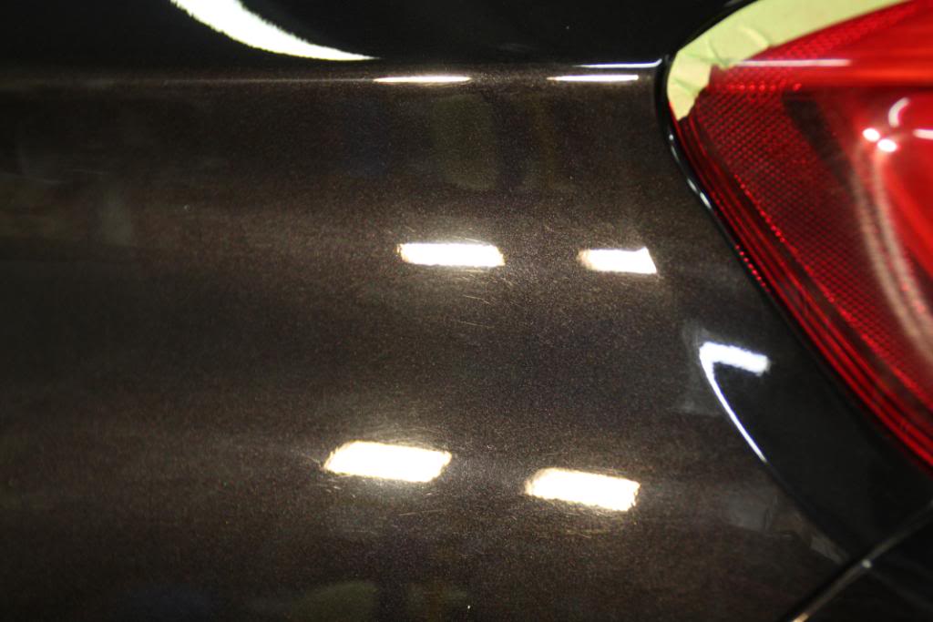

Dårlig bildet etter polering av lykteglass på bakluka, Hovedlampa i bakskjermen er ikke tatt.

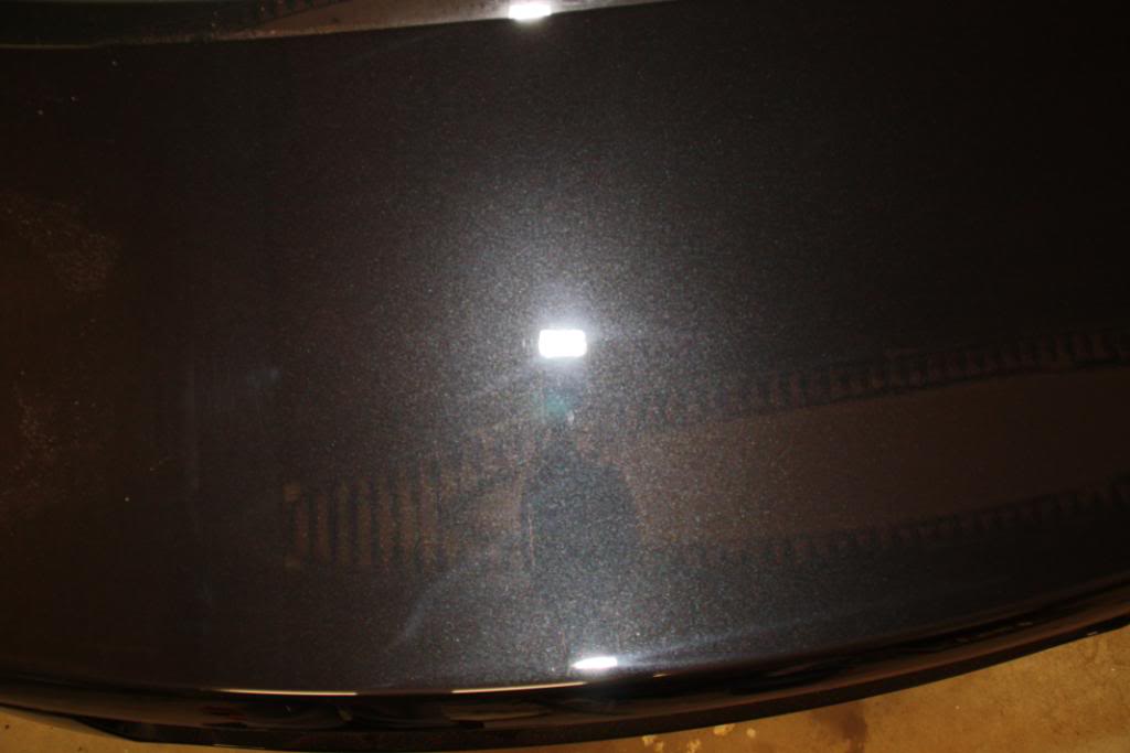

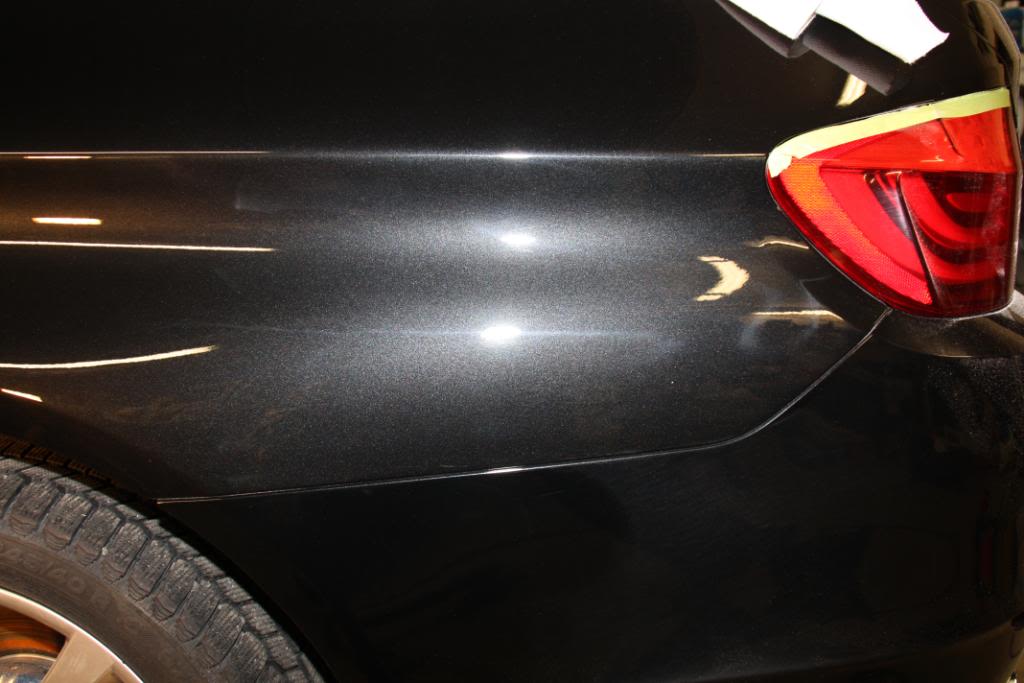

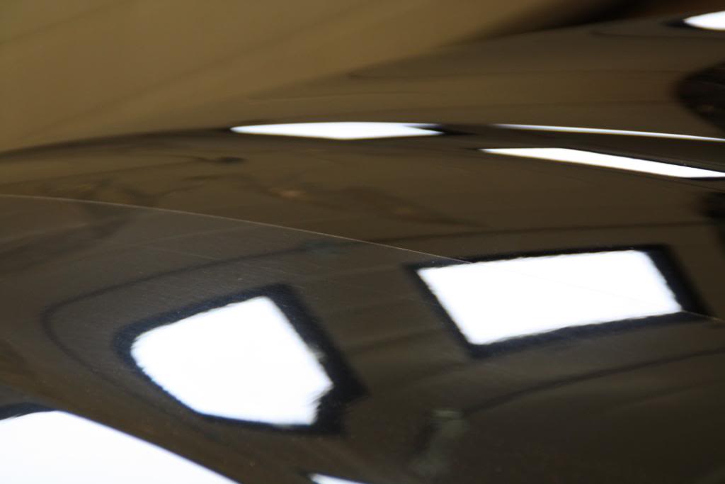

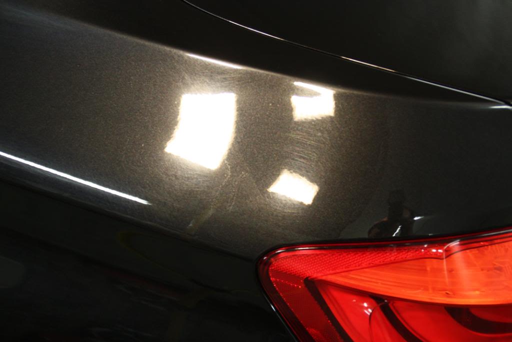

Dette er ikke ”normal” kost etter 2 runder med GROV rubbing og rubbing pad på 2000 rpm…
Jeg kommer ikke til å glemme denne bilen med det første…. Mye hardt arbeid..

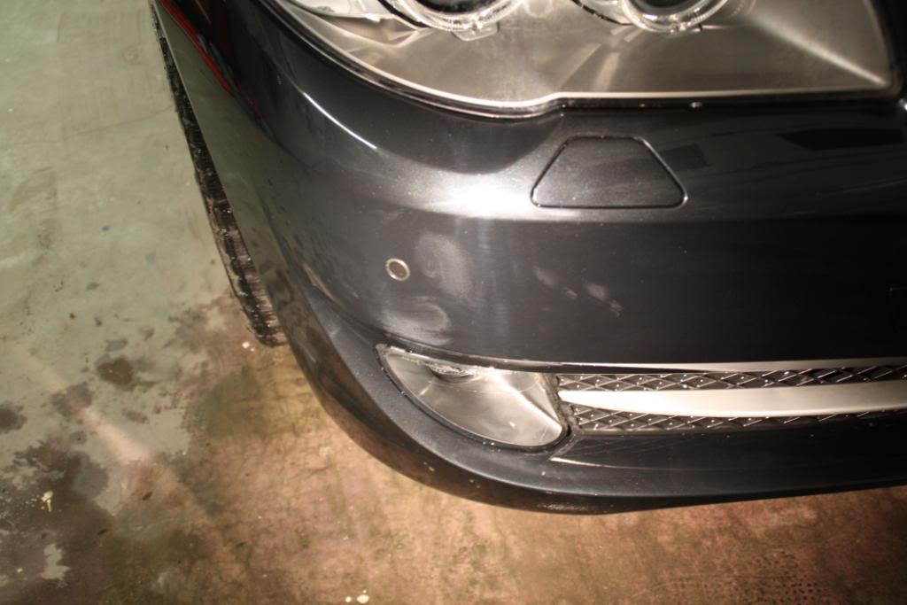

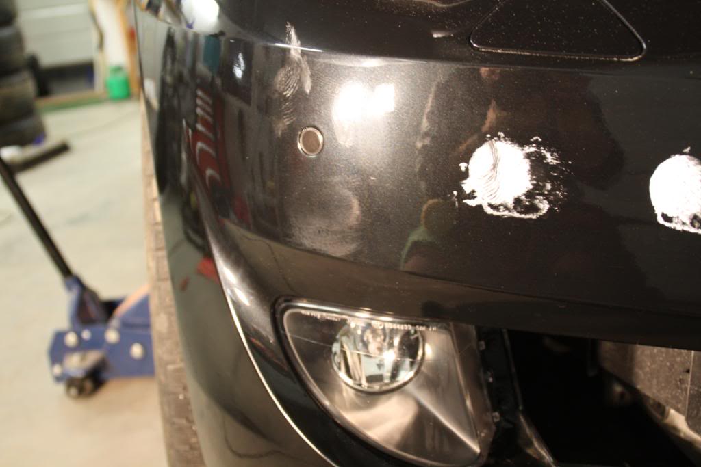

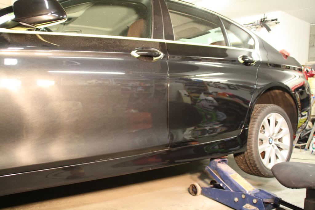

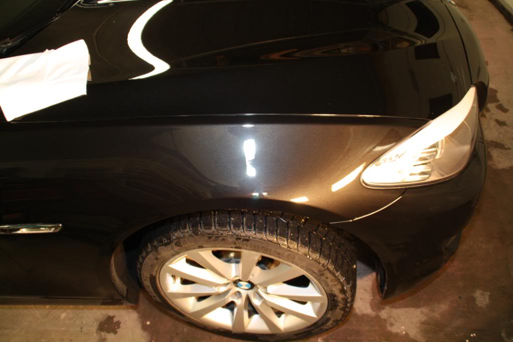

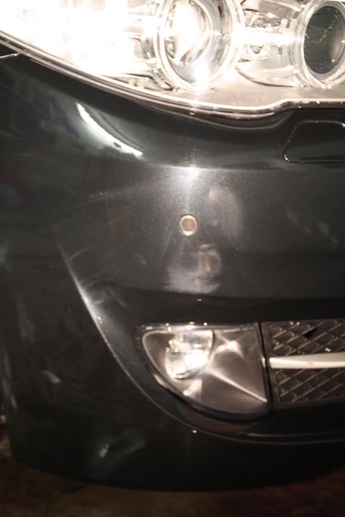

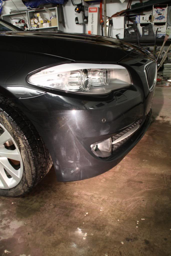

Tid for fremfanger å se hva en kan rette opp etter ”profesjonelle”…..

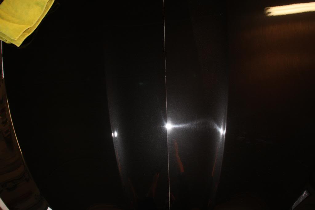

Kjørte 3 runder med spotpad og samme kombo som tidligere her. Kjørte dog ikke på 2000rpm.
Tok tiden til hjelp og kjøre rolig på 1500rpm og jobbet over hele fangeren før jeg gikk tilbake til start.

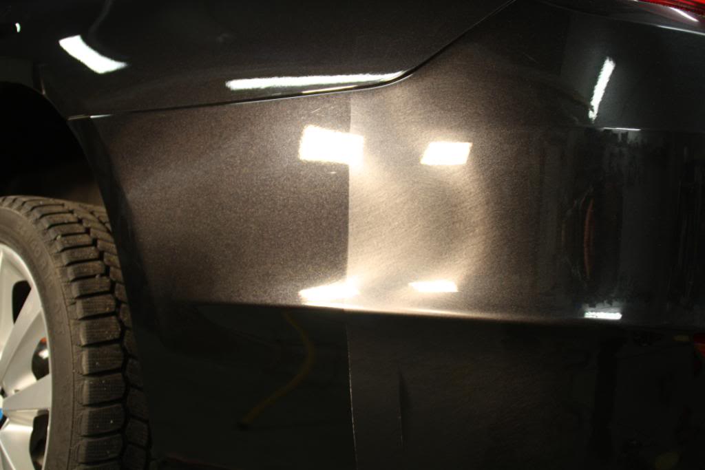

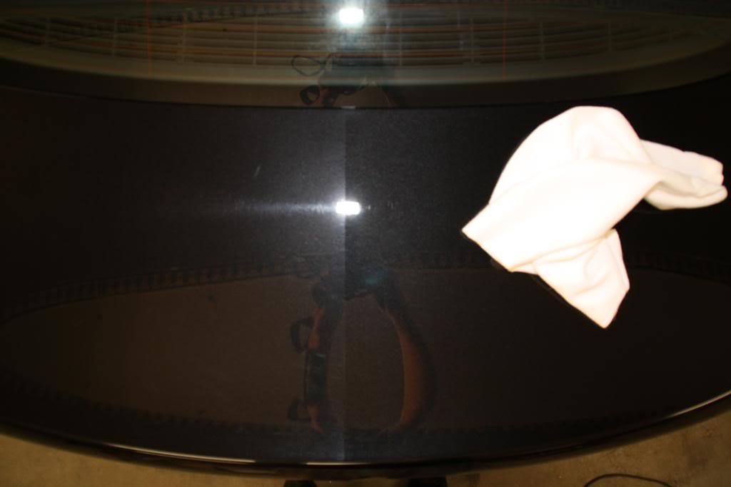

FøR:
ETTER:

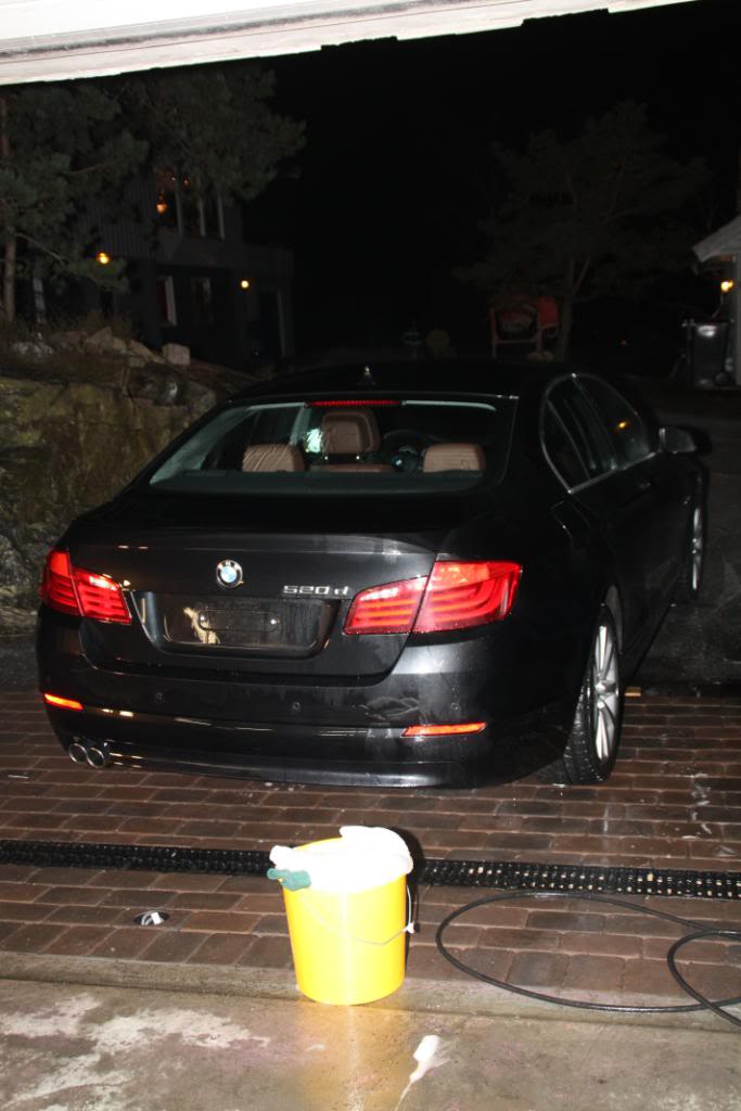

Kjørte bilen ut og skummet den med OPW for å bli kvitt støvet fra grov korrigeringen.
Bilen inn igjen også var det tid for Scholl S30+ (easy peasy) og grønn über… Kjørte denne på følgene måte: spre- 2pass med press på ca 1800 også 3-4 pass med lett press for siste finnish.

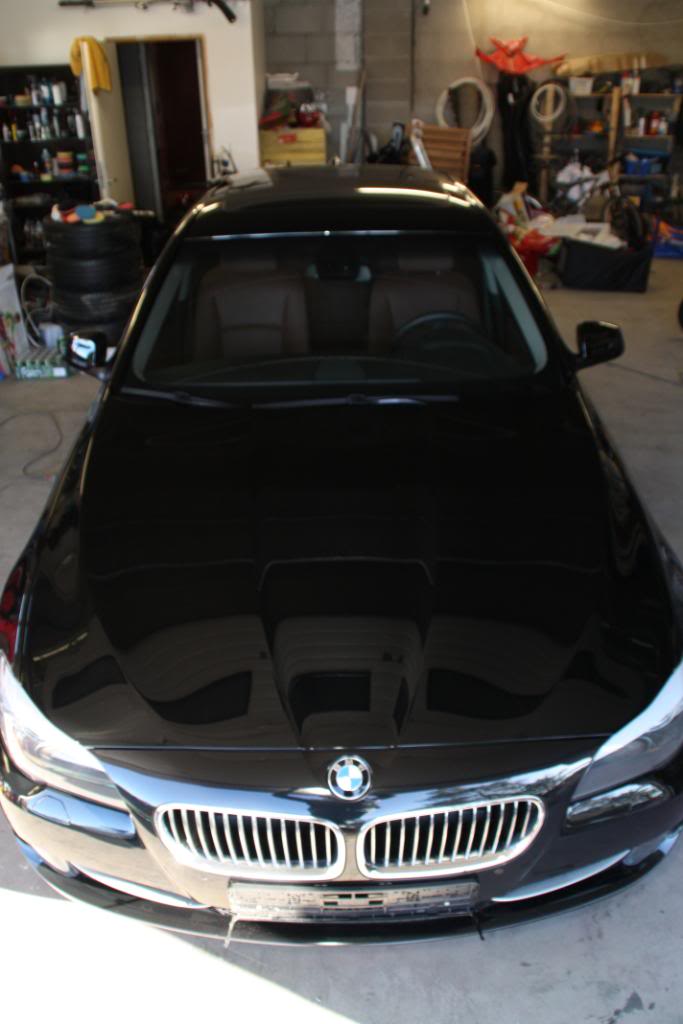

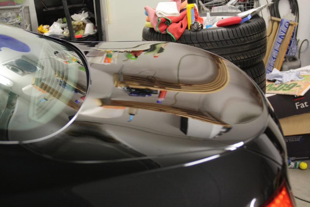

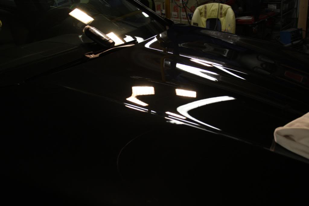

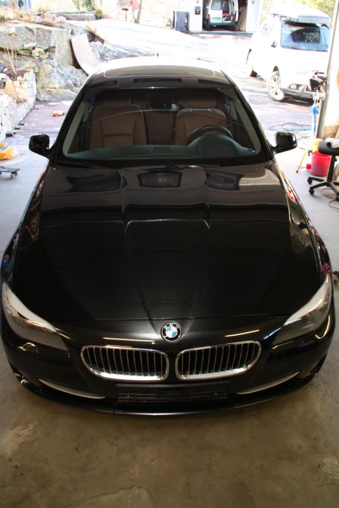

Ville prøve denne på panseret:

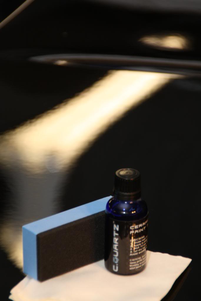

Den var grei å legge og ikke noe problem å buffe vekk. Det var litt vanskelig å se hvor den var lagt på denne lakken før den tørket for buffing. Den gav det kjente glassaktige overflaten og ekstremt glatt..

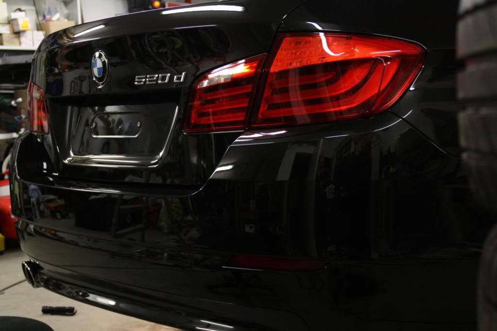

Bilder av ferdig vokset bil men ikke ”ferdig bil”

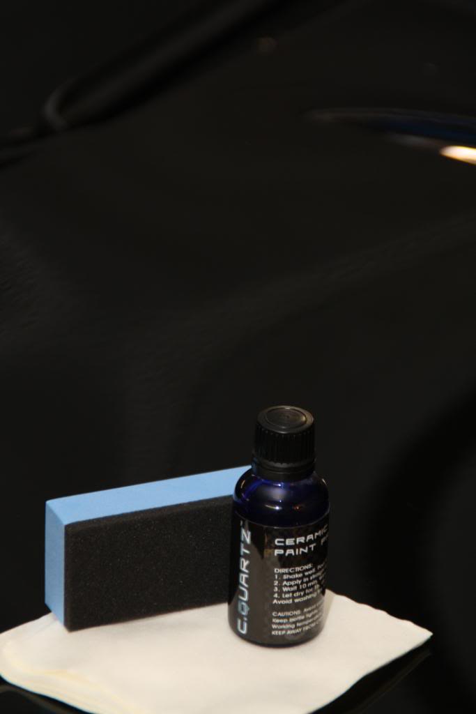

Etter alle disse timene med slit var det jo greit med litt kos, så valget falt på Swissvax Concorso på denne kjerra. Det ble lagt swissvax Autobahn og pneu på felger, scholl blue på annen plast. Autosol og Autobahn på eksos igjen og bare bones i hjulbuer.

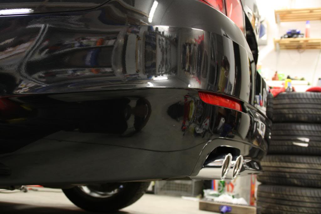

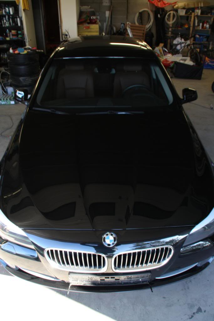

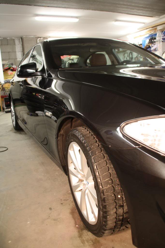

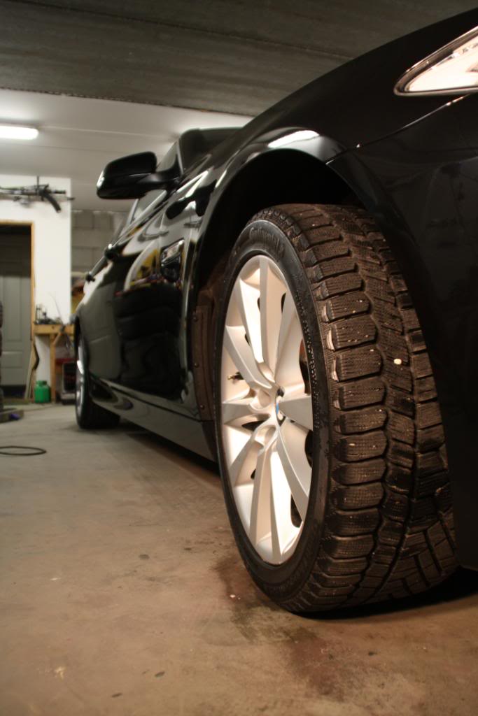

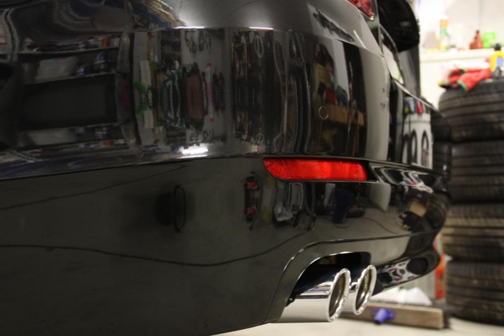

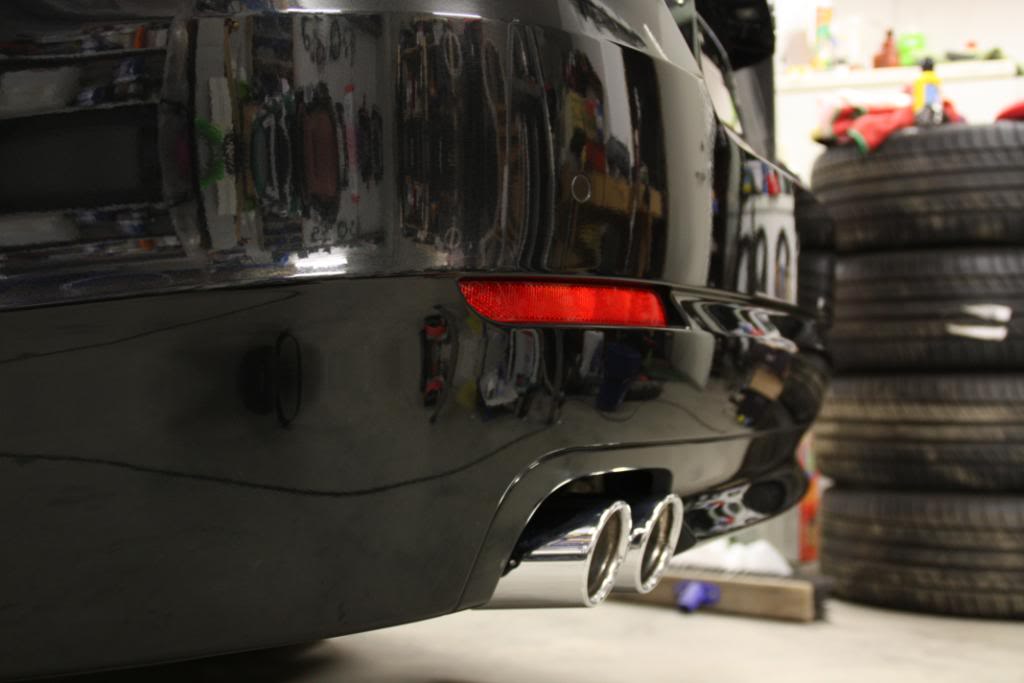

Den første som ser 3 ting forskjellig i de 2 neste bildene skal få en overraskelse.
Det er gjort 3 detaljer mellom bildene er tatt, og en ekte ”detailer” bør se dette greit ;)

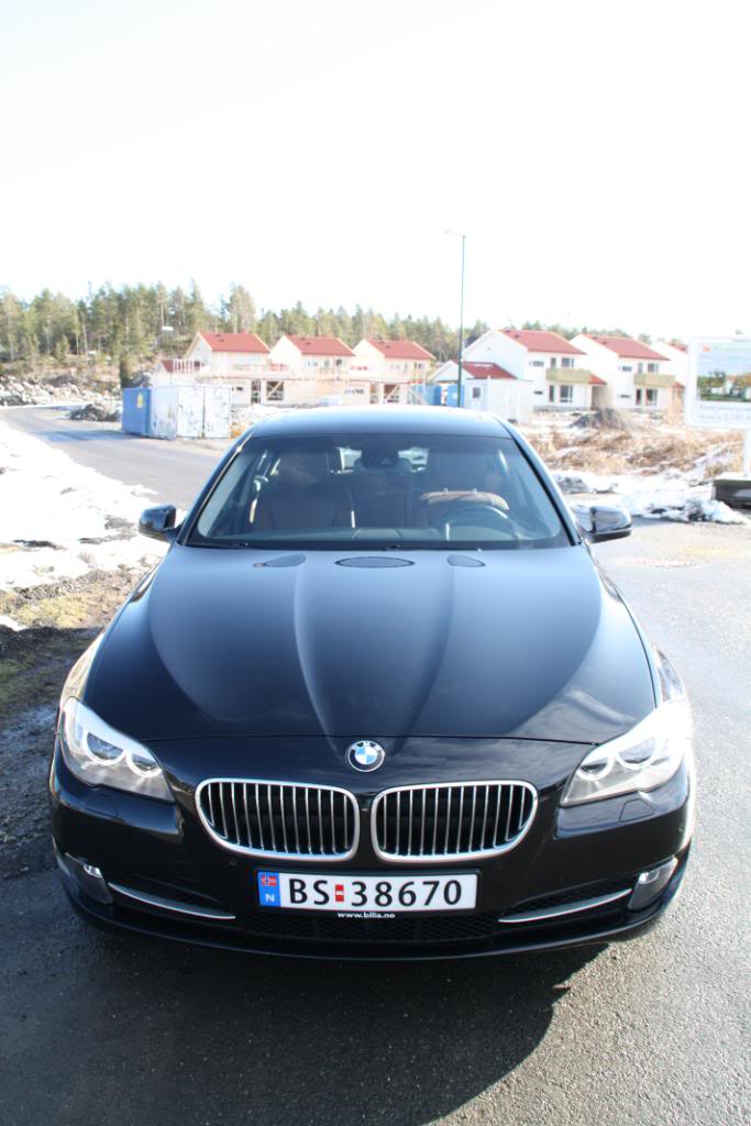

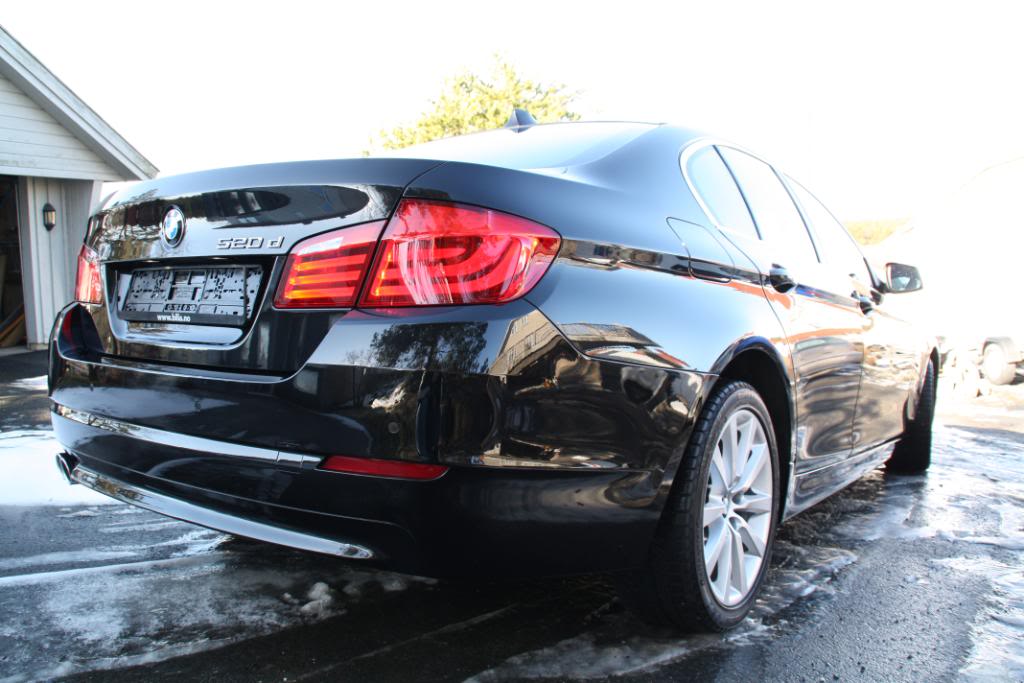

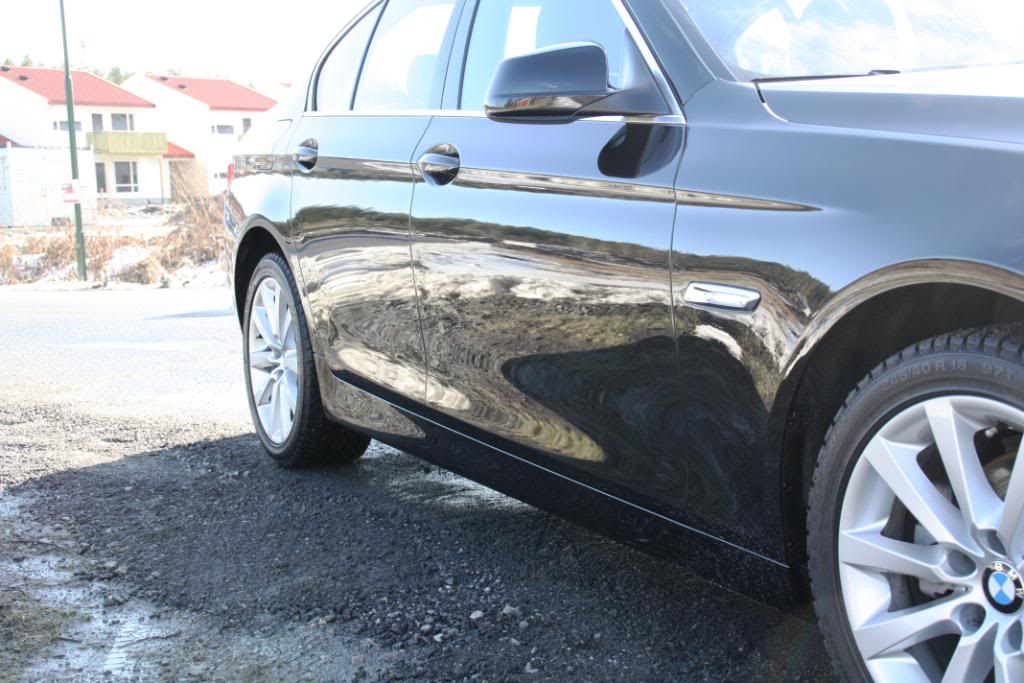

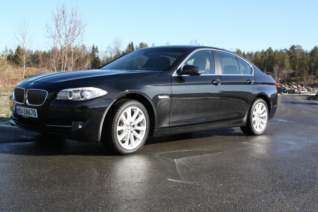

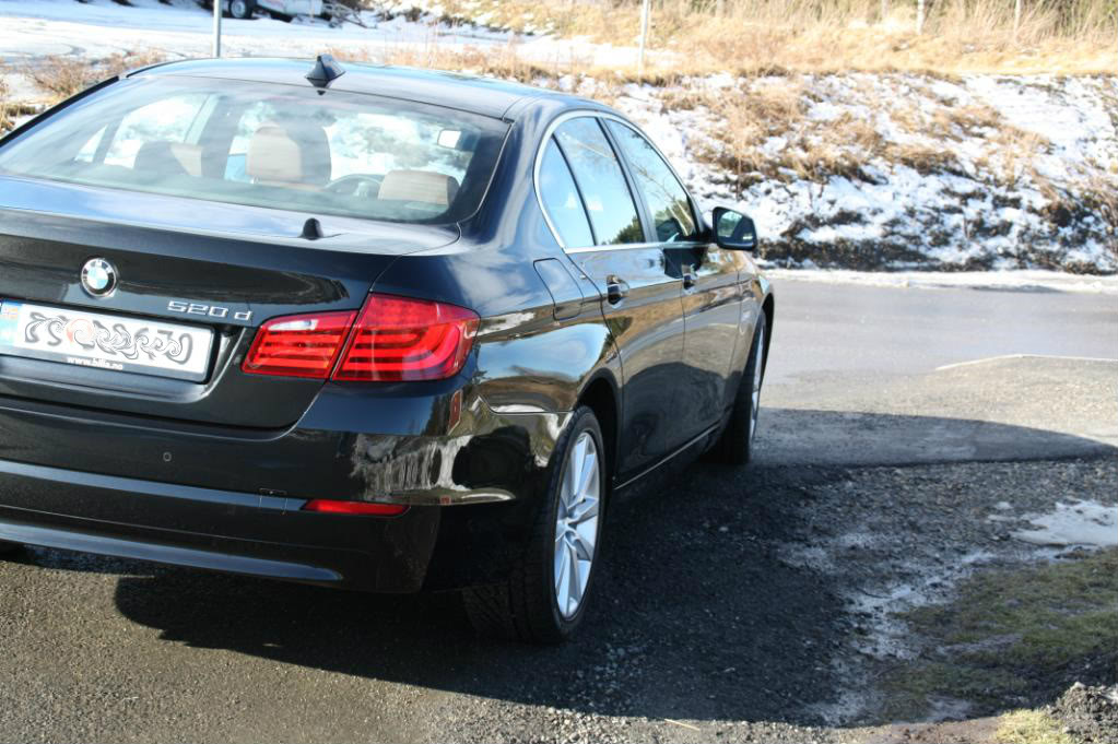

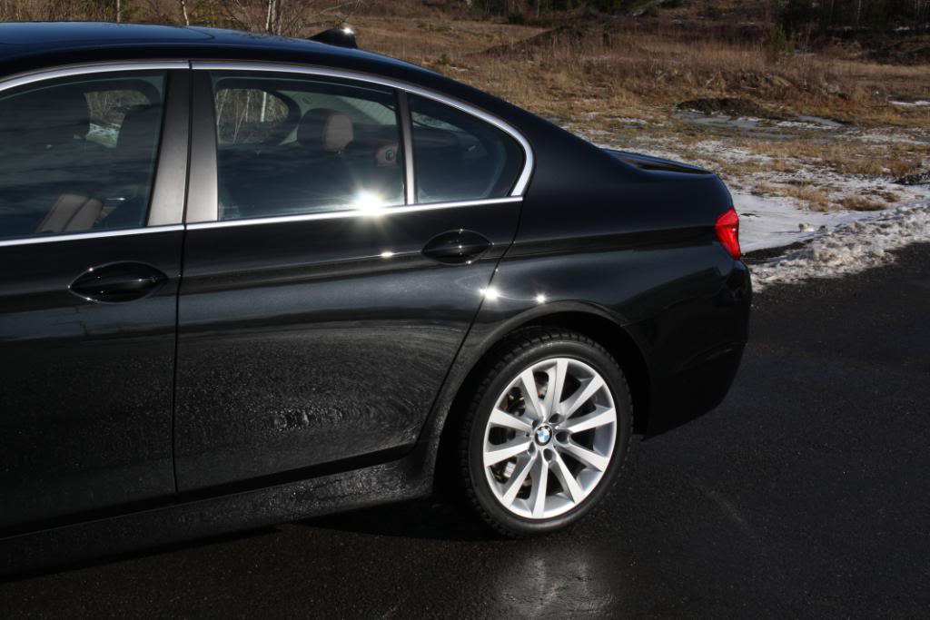

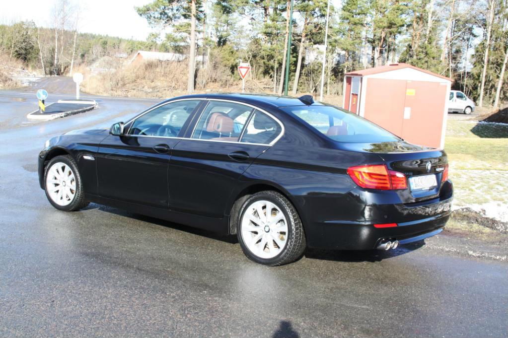

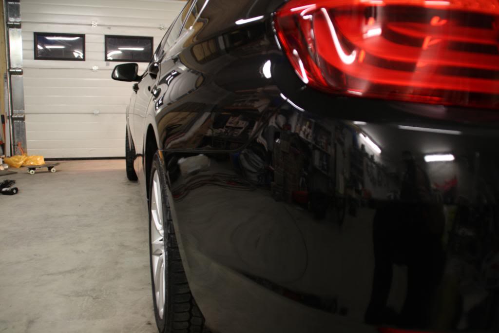

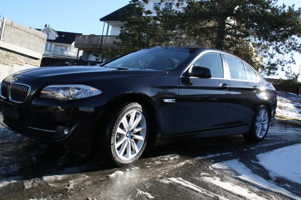

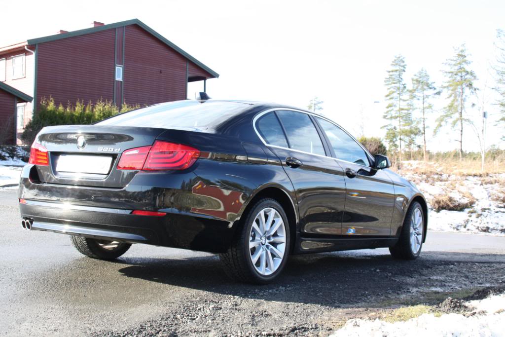

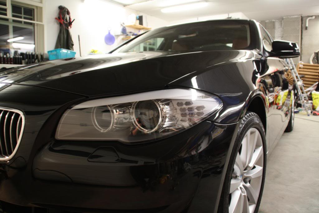

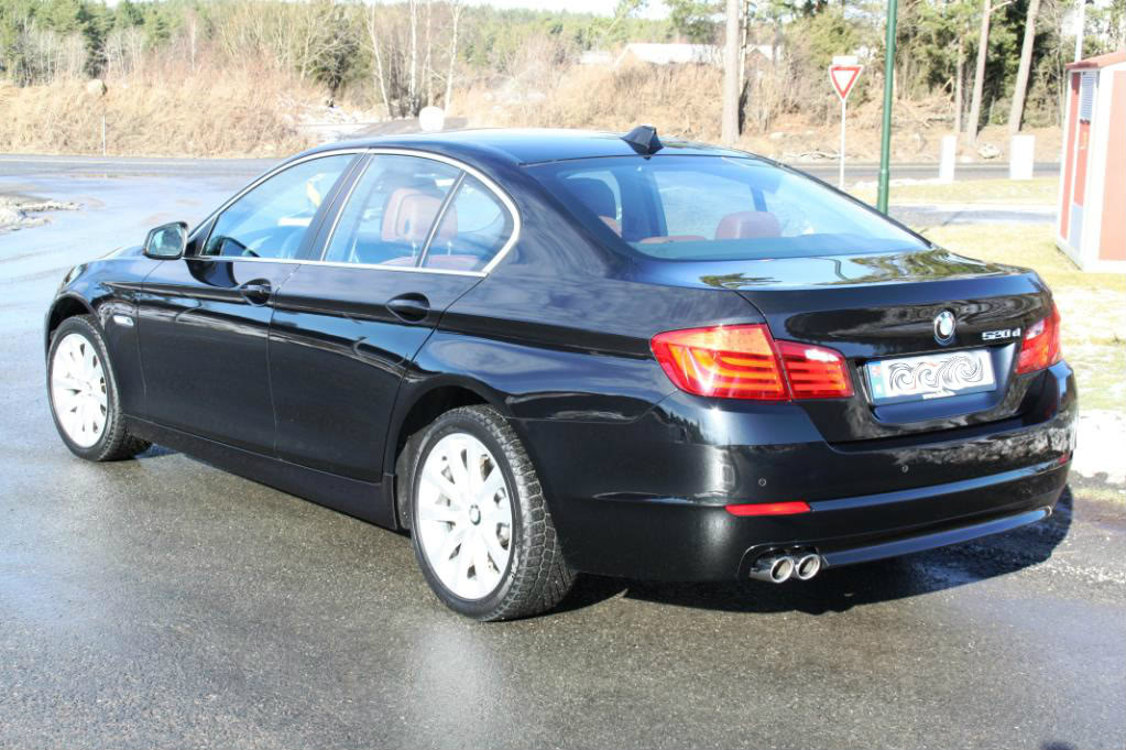

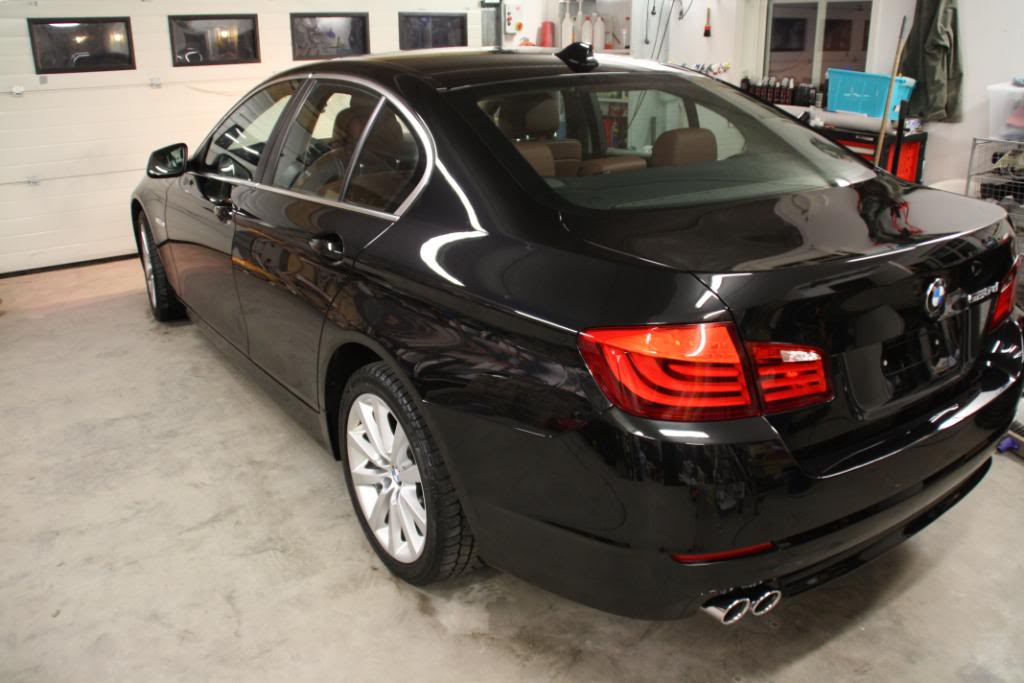

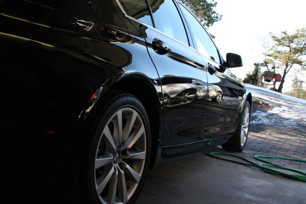

Så over til en del ferdig bilder, var ikke helt heldig med innstillingene på kamera når jeg tok bildene utdørs, men det får en leve med… Tror det ble et skapelig resultat denne gangen.
Jeg var greit fornøyd når jeg fikk levert fra meg denne bilen.

Carpro C.quartz ceramic paint

Ang. quizen; var det dekkfornyer (Pneu), Autobahn på felger og polert endestuss?
Igjen, strøken jobb på nydelig bil :)
Takker og bukker, quizen består ;)

BTW. forskjellen mellom de 2 bildene er felg,dekk,og eksos.
Christer    2 906
Meget pent!
Forskjeller: polert endestuss, emblem, kromlister rundt vinduene, felger og dekk, kameravinkel... :)
