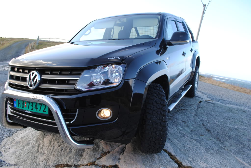

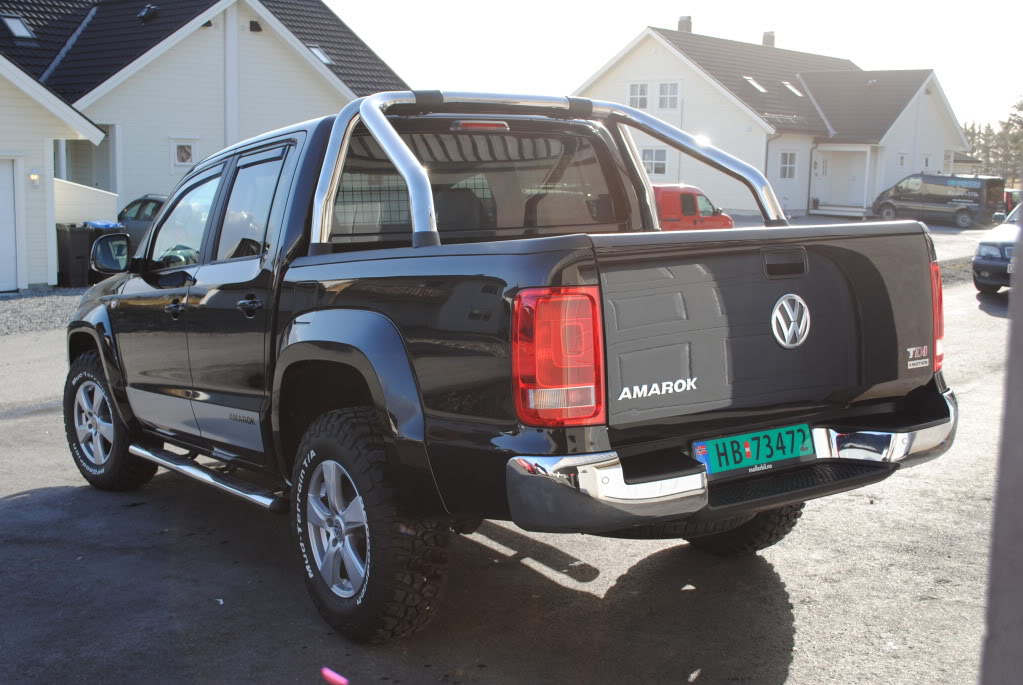

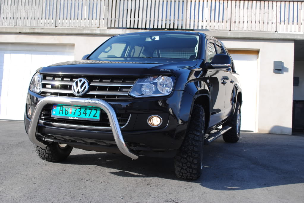

Denne gangen var det duket for bruderns VW Amarok som vi nylig var i Elevrum å hentet. Denne har gått som demobil for Møller og hadde ca. 10.000 på telleren når vi plukket den opp.

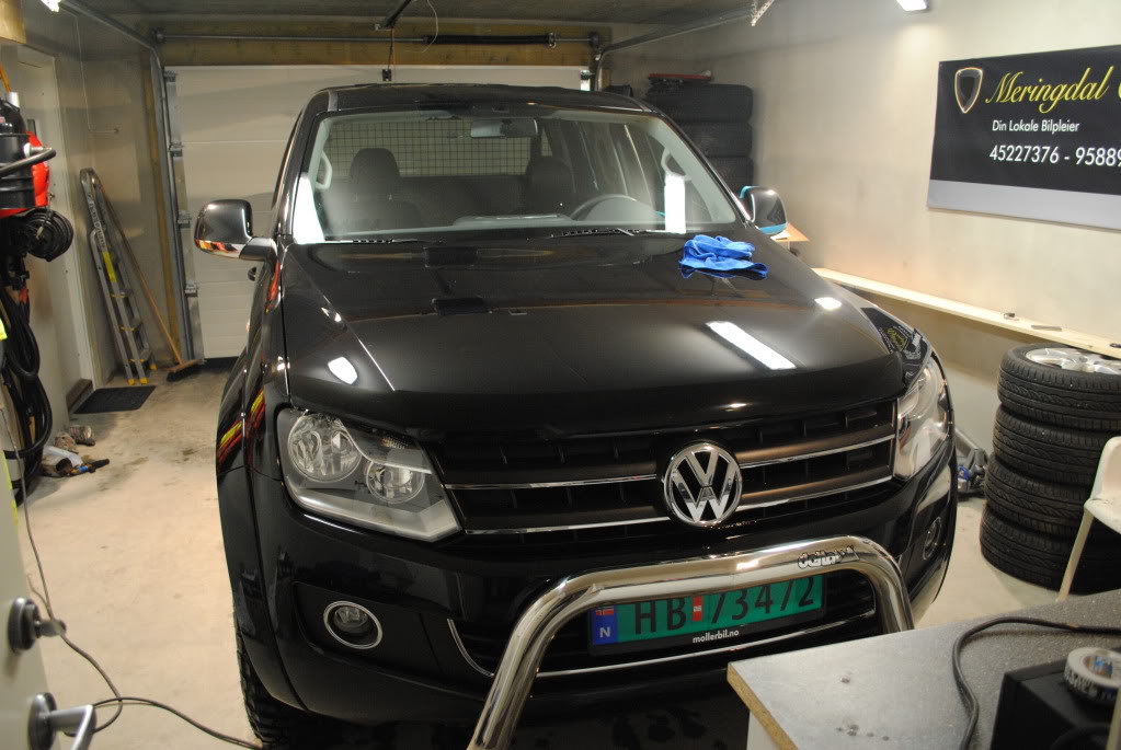

Når vi ankom Møller gikk jeg en rask runde rundt bilen å så etter defekter i lakken, men mtp. at vi møtte opp utenfor åpningstider så var det redusert belysning i lokalet så det ble vanskelig å se noe. Jeg konkluderte egentlig for at bilen så bra ut! J
Etter at brudern fikk satt på større dekk, kufanger og div. småting så var det endelig min tur til å prøve meg på Amarok-lakk.

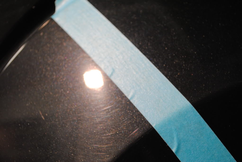

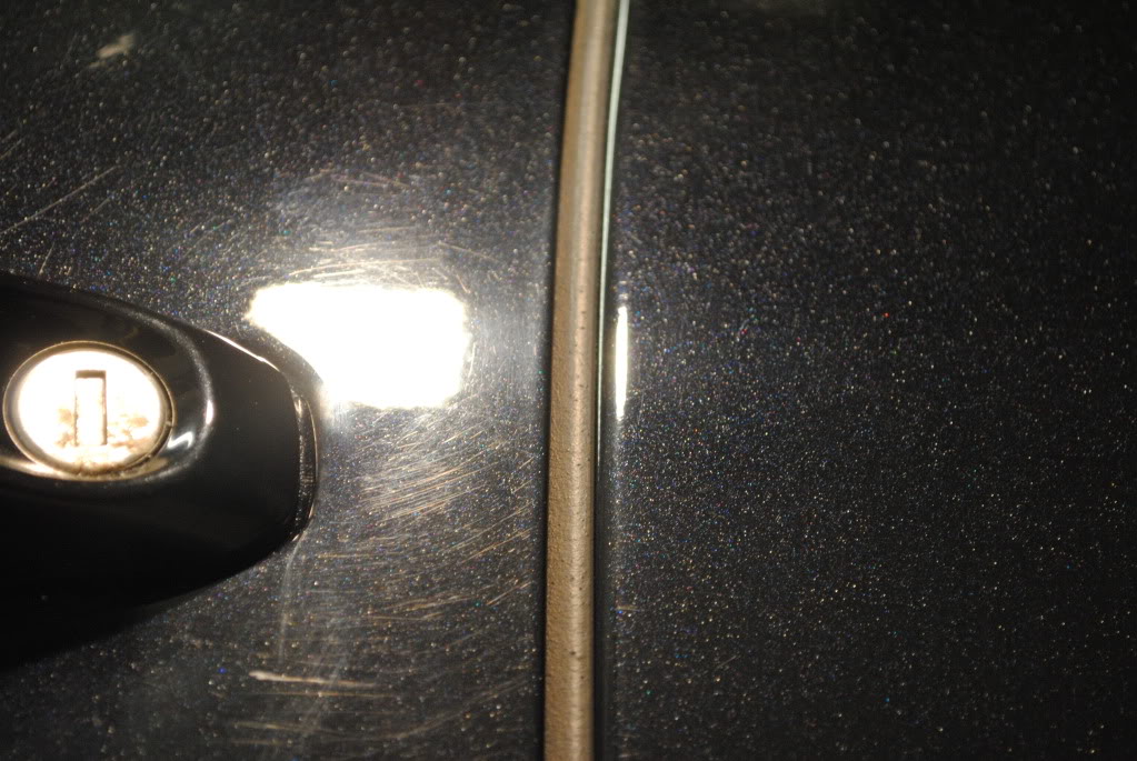

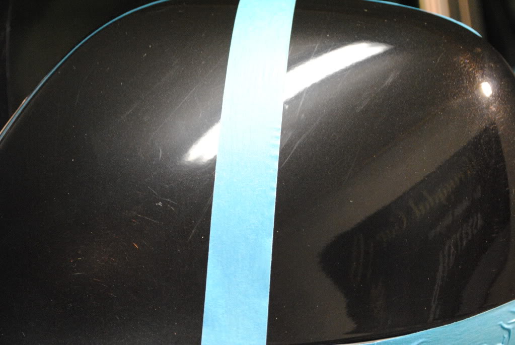

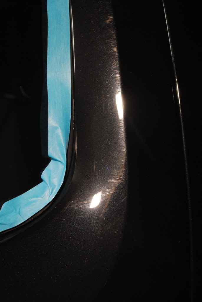

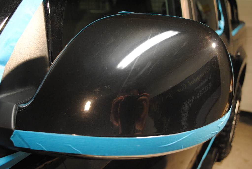

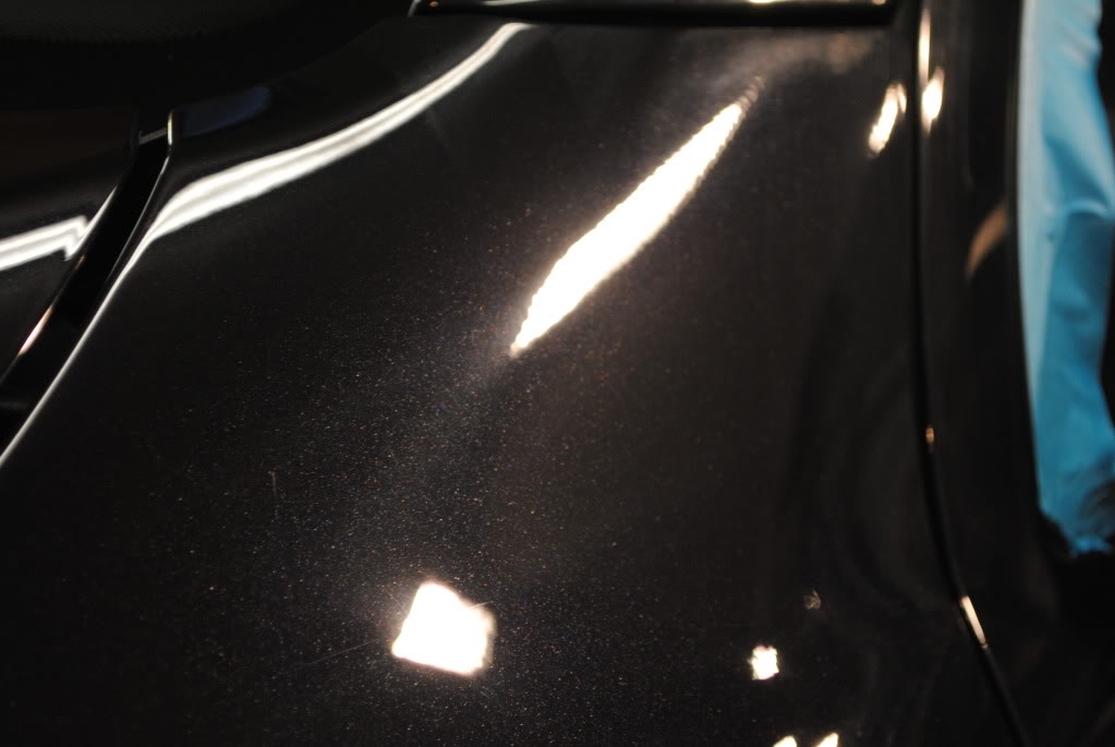

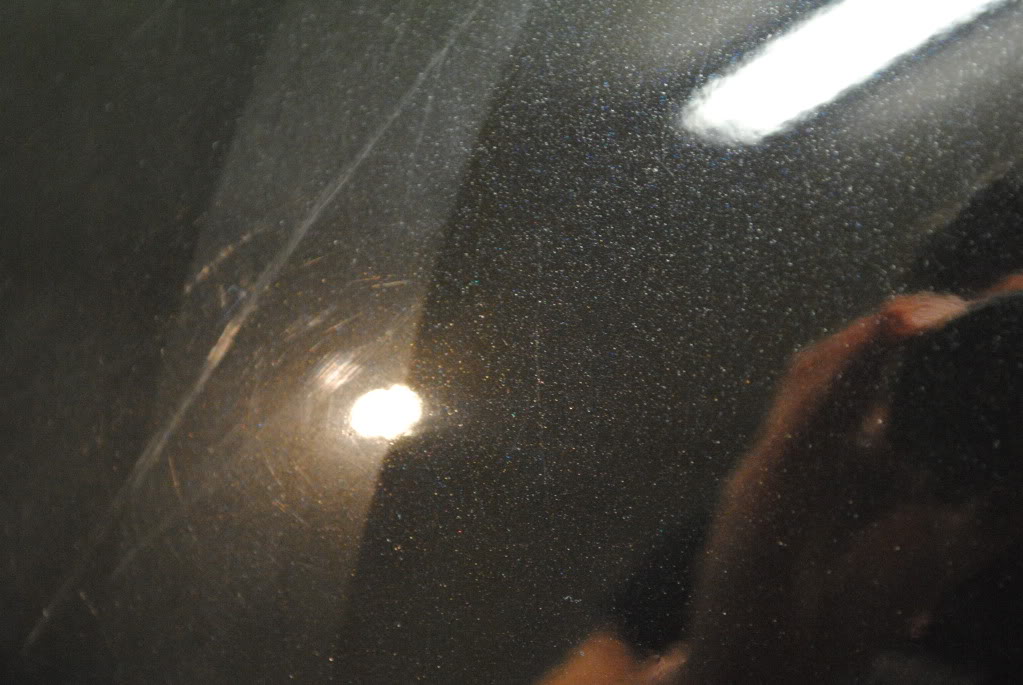

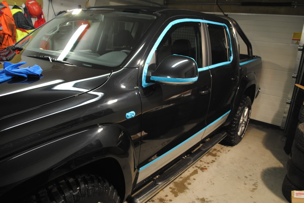

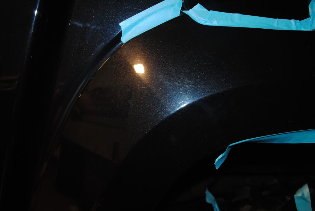

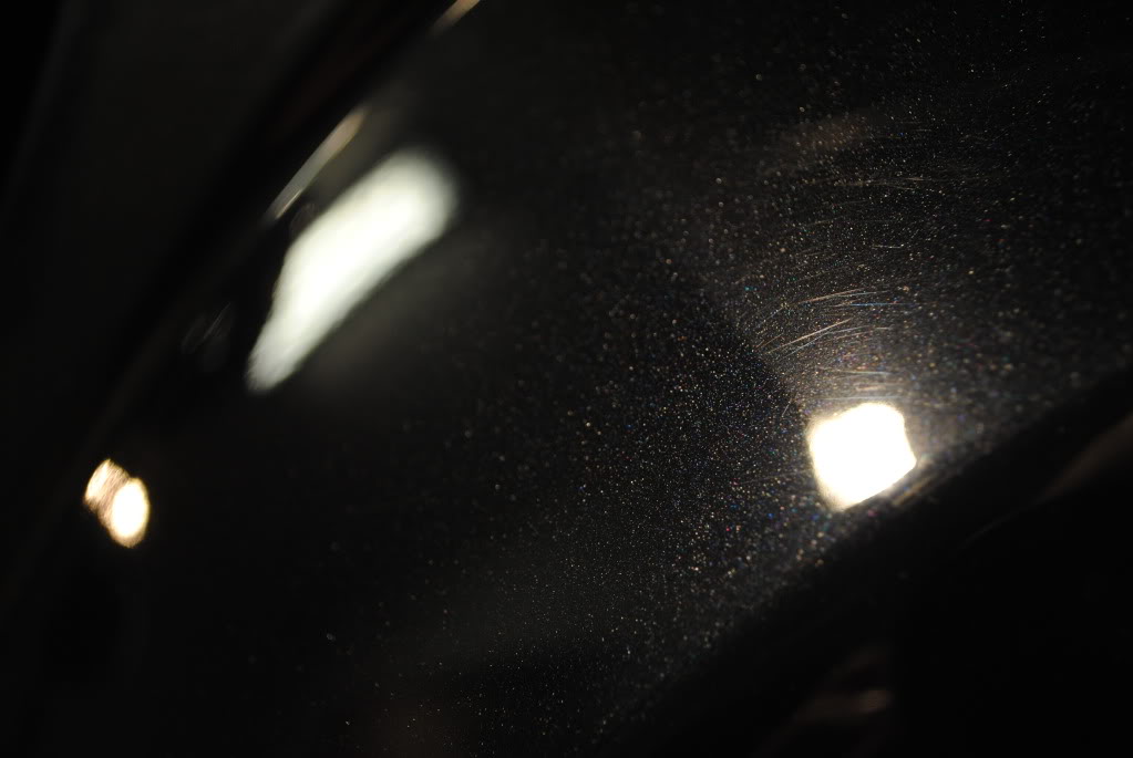

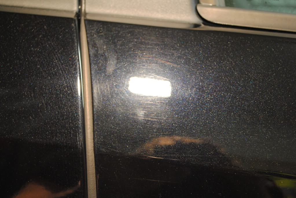

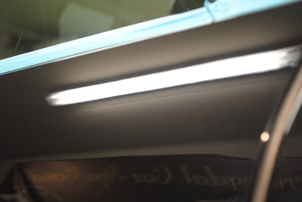

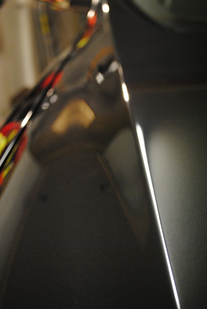

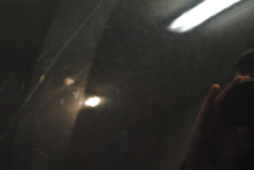

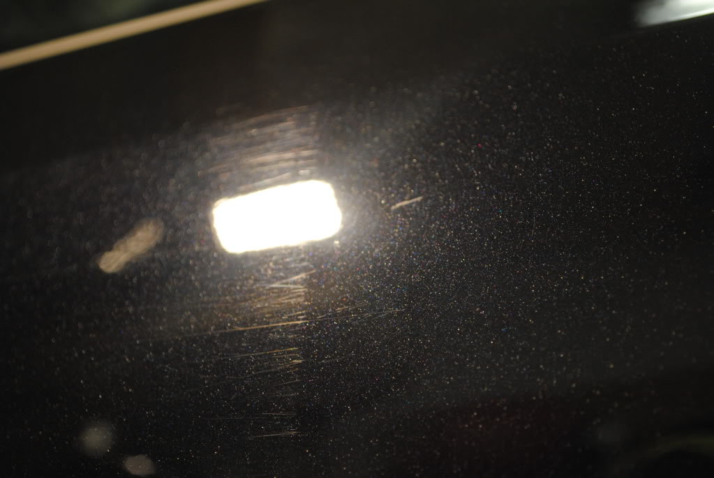

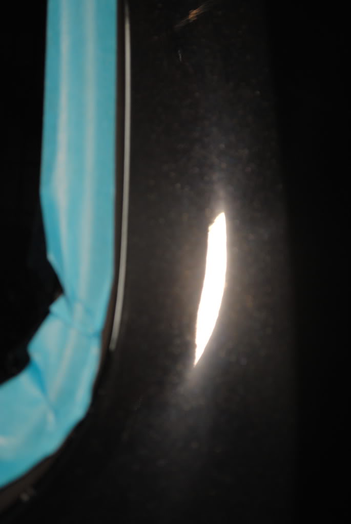

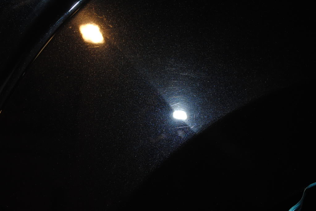

Jeg slet litt i begynnelsen med kombinasjoner. Først ut ble vel grønn uber med S30 som ikke gjorde annet enn å massere litt i ripene. S17 ble også for tamt. Jeg forsket meg litt frem med puter før jeg la fra meg maskinen. Jeg ringte så HMSilset her inne å spurte etter råd: Kjør på med med pad og polish. Etter litt om og men så fant jeg ut at jeg faktisk måtte ty til gul scholl for å få noe effekt. Jeg brukte denne med S30 og det fungerte faktisk greit, men ikke perfekt. Mangel på mindre bakplate hindret meg i å bruke organe pad.

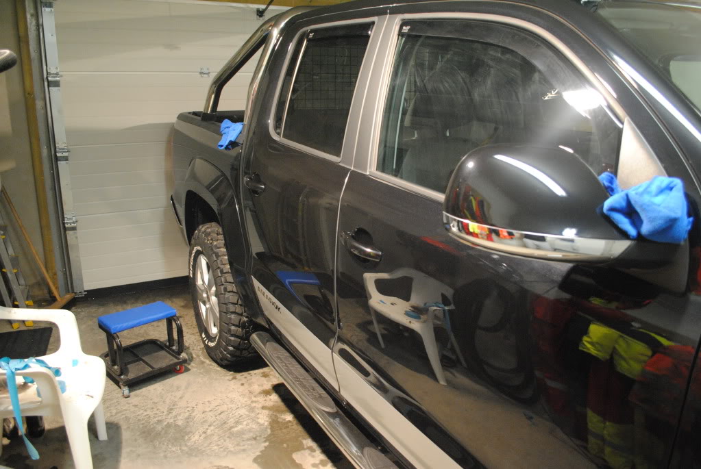

Så til litt bilder..

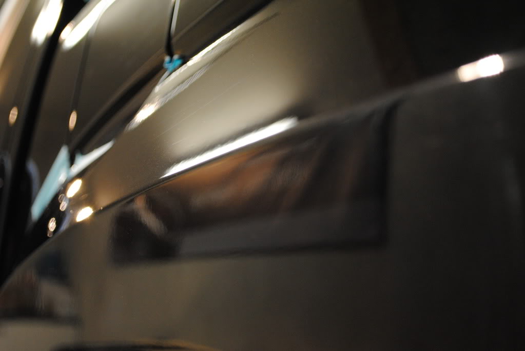

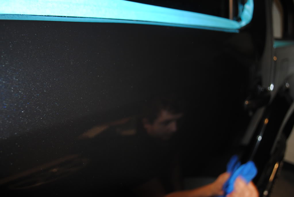

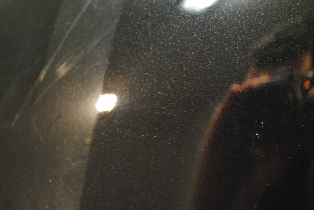

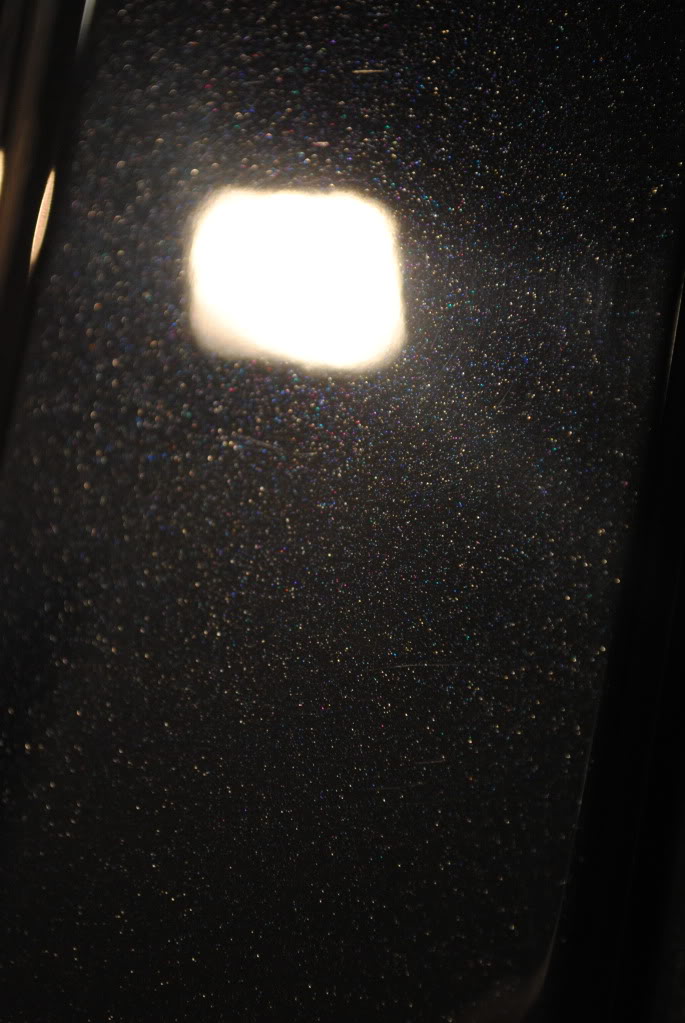

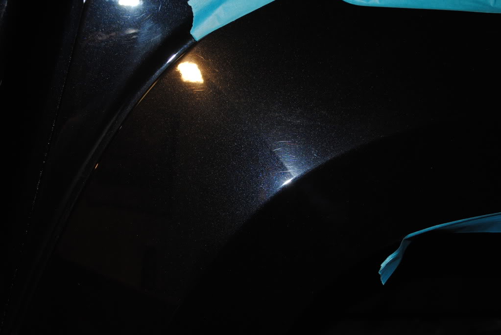

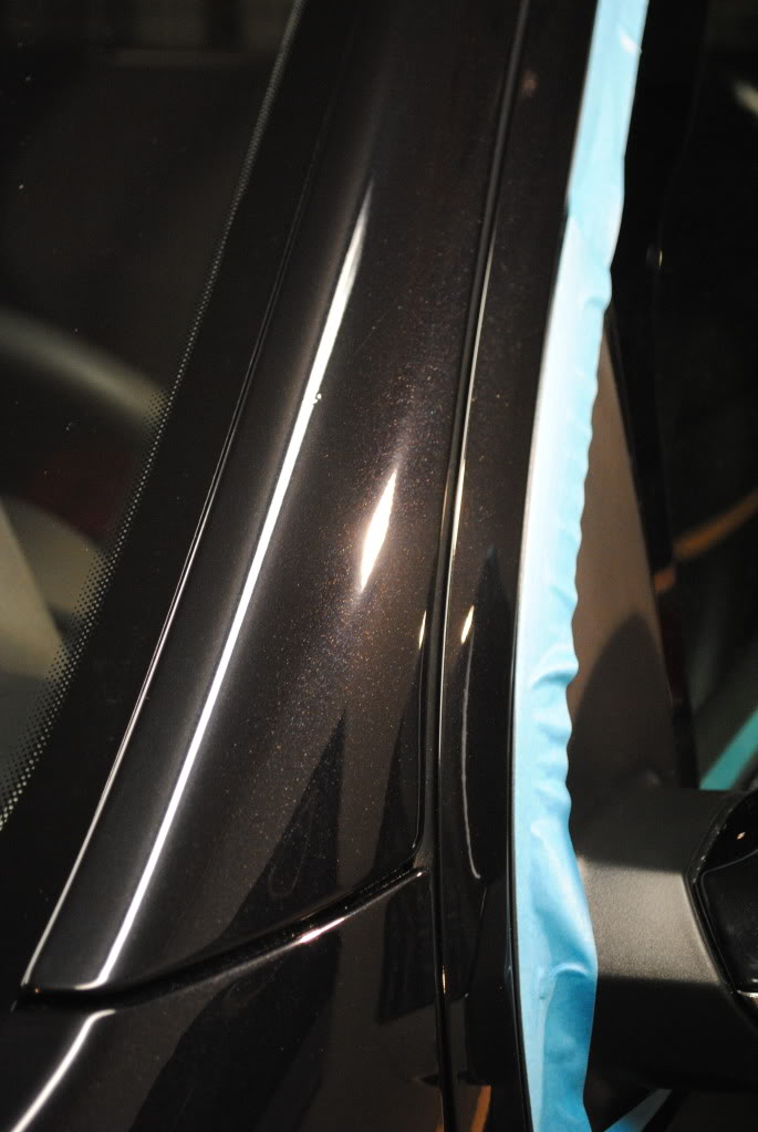

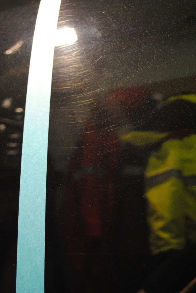

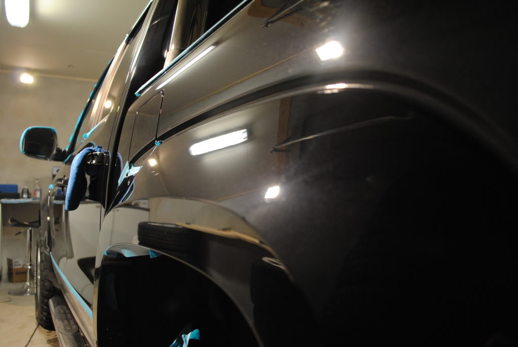

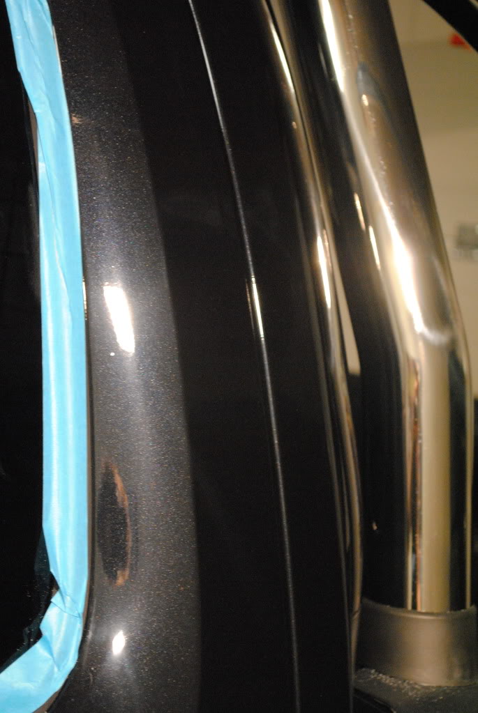

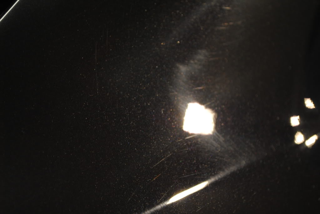

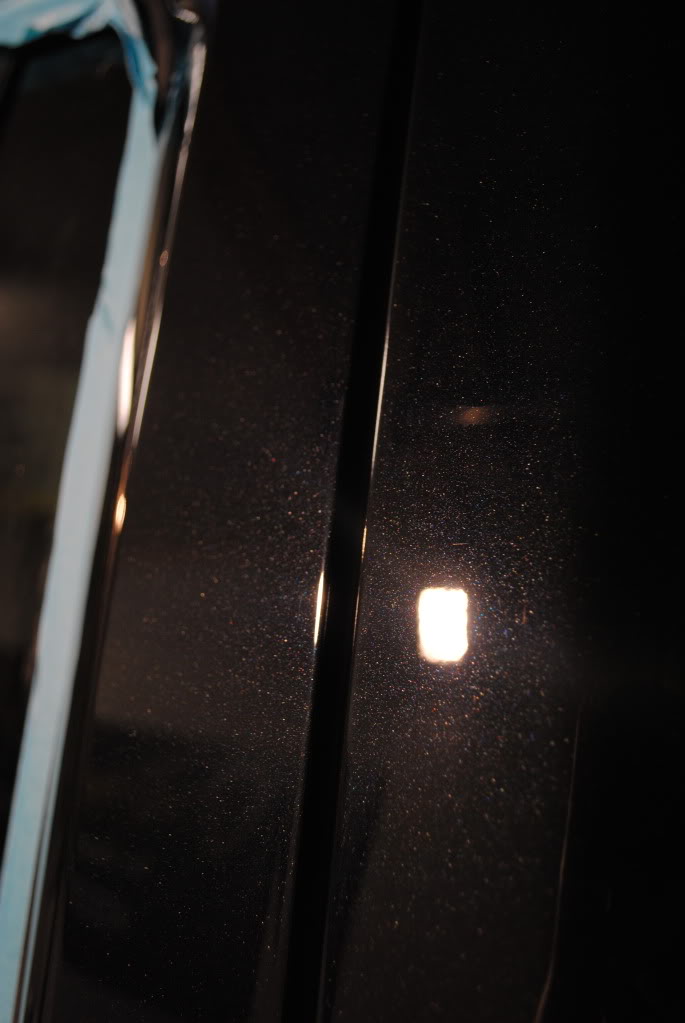

Litt inspeksjonsbilder

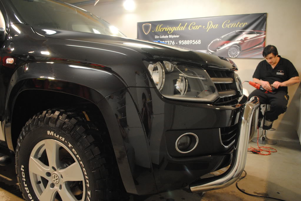

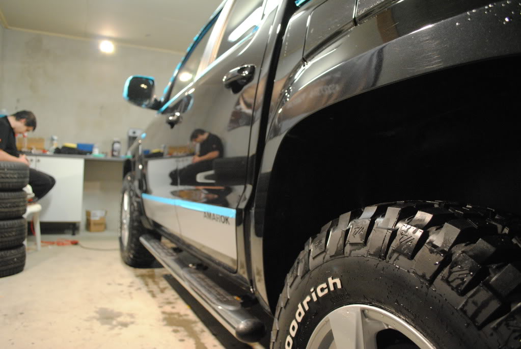

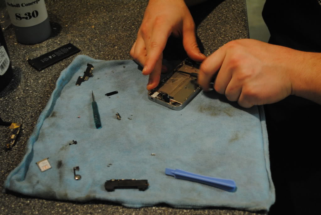

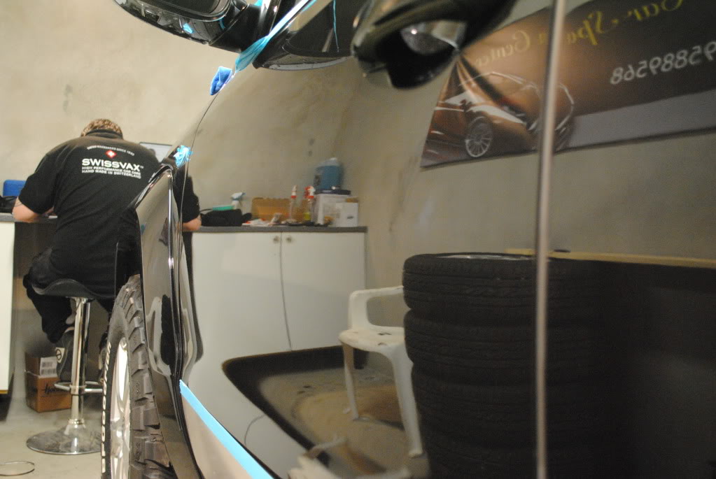

Noen korrigerer mens andre fikser iPhone

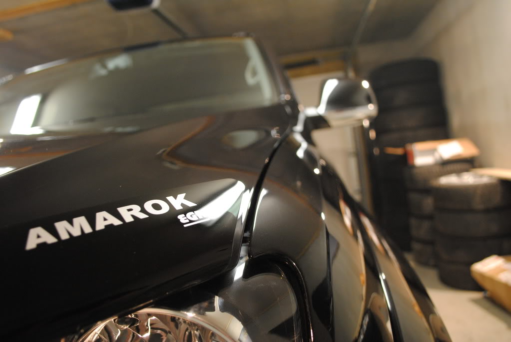

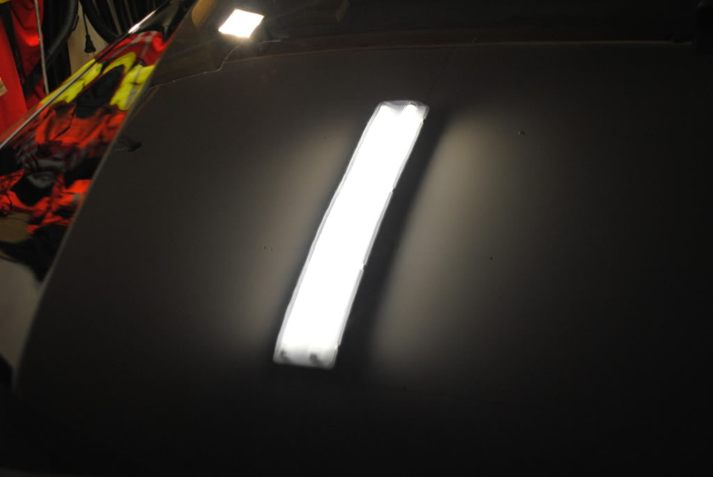

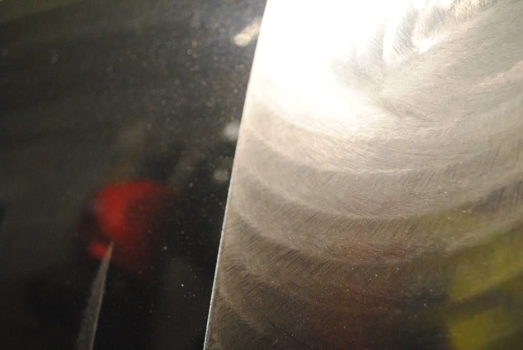

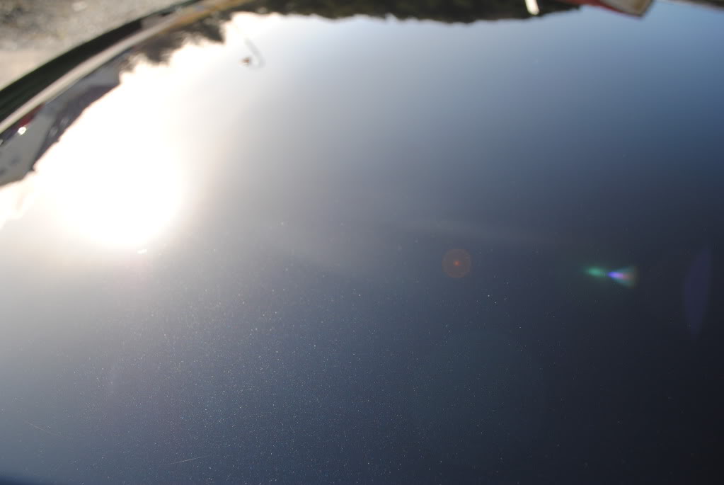

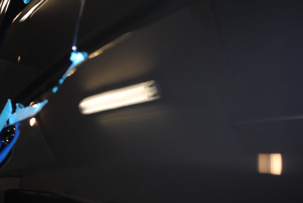

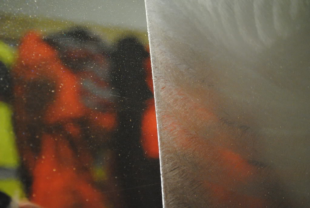

Litt 50-50 bilder:

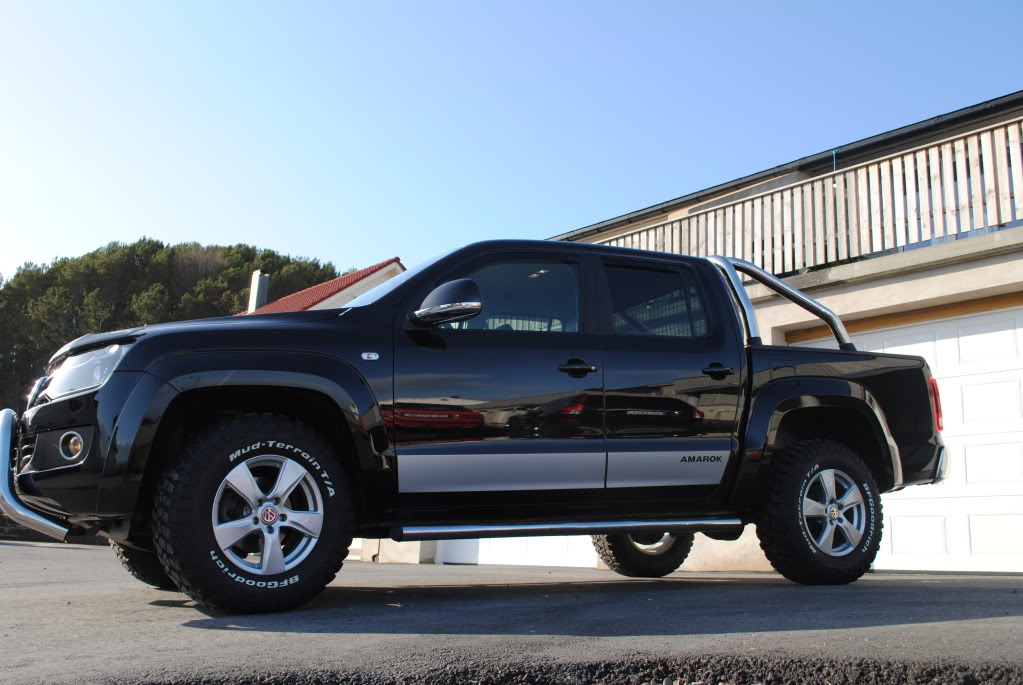

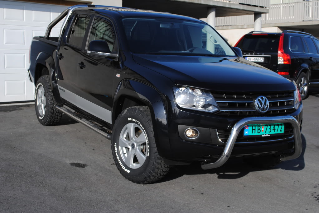

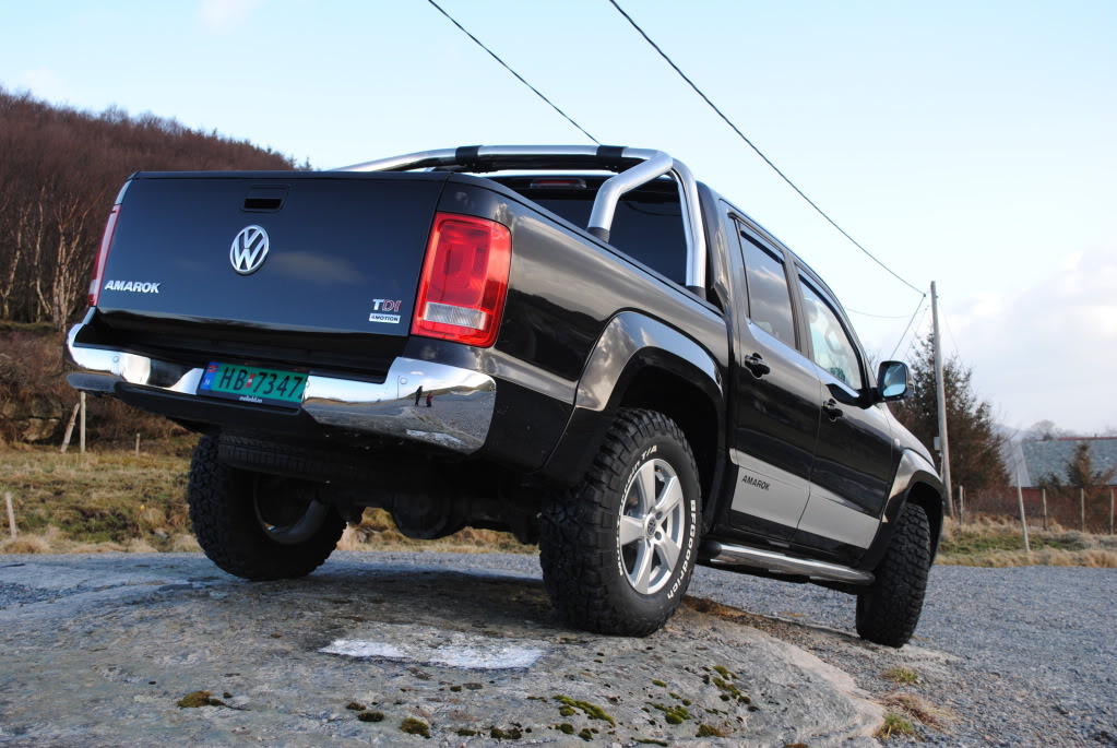

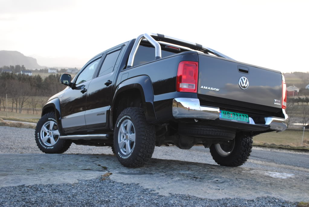

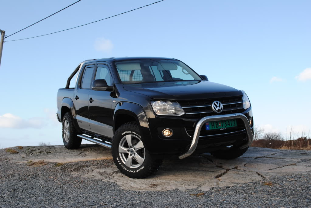

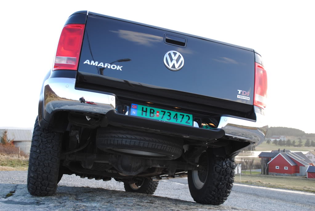

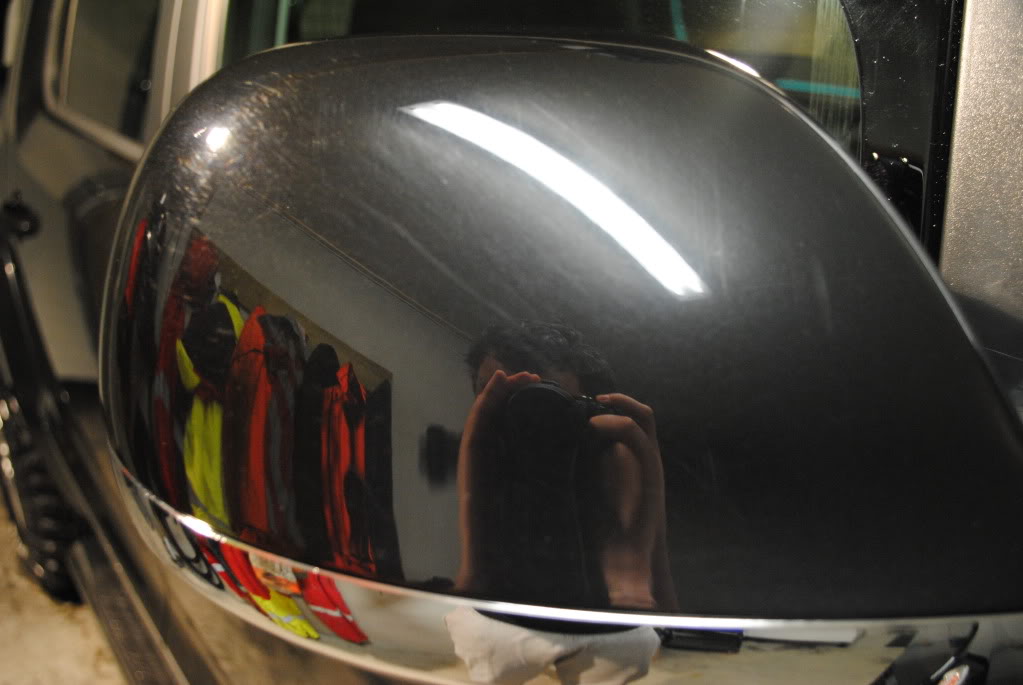

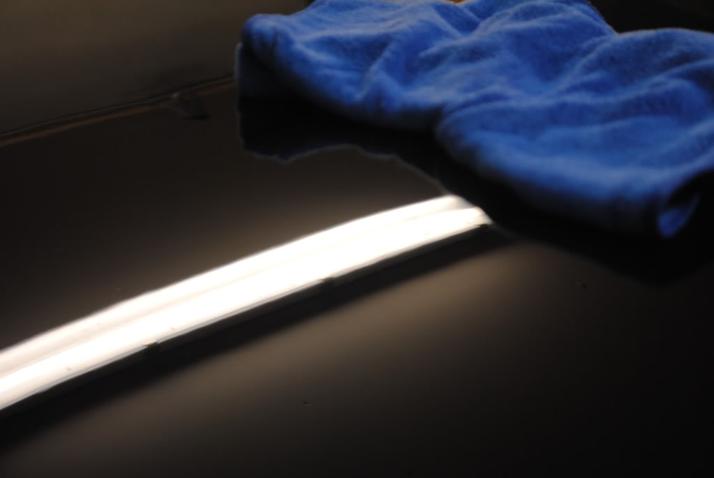

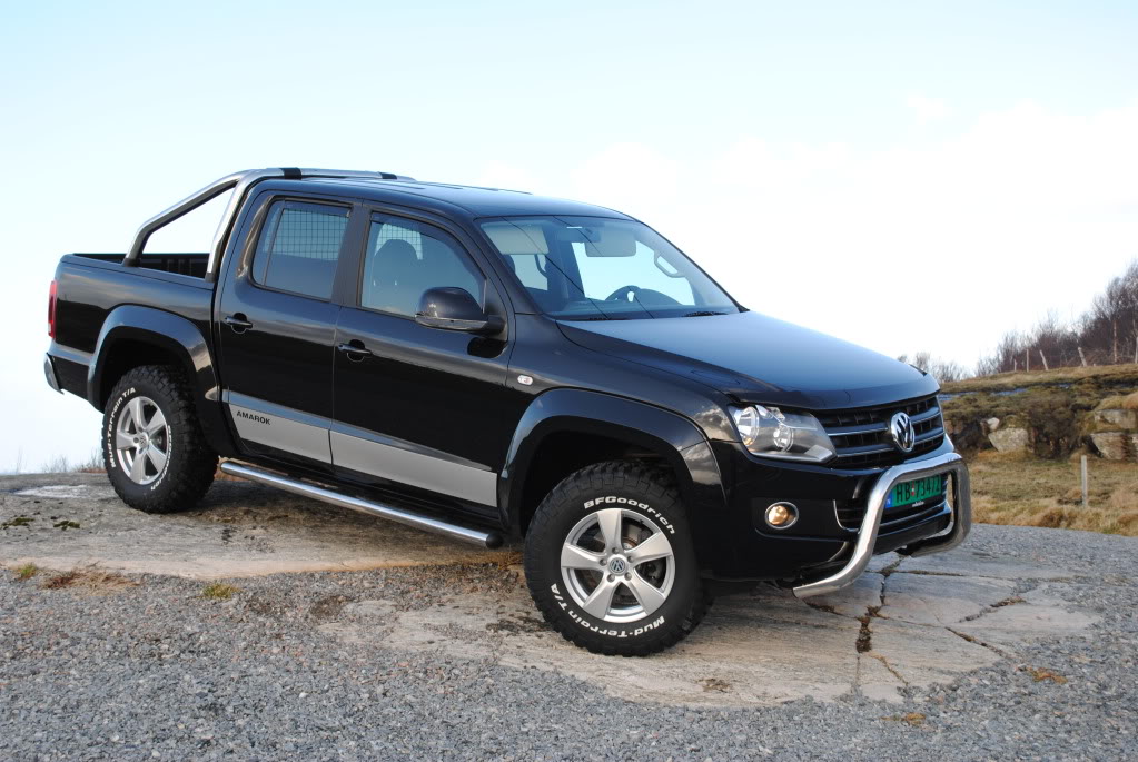

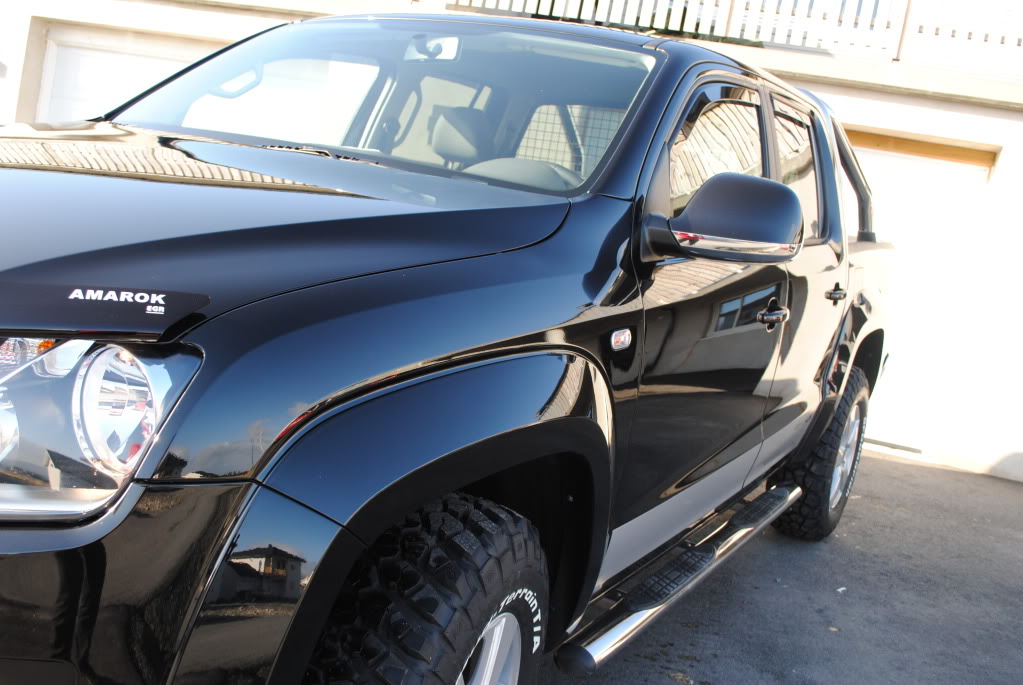

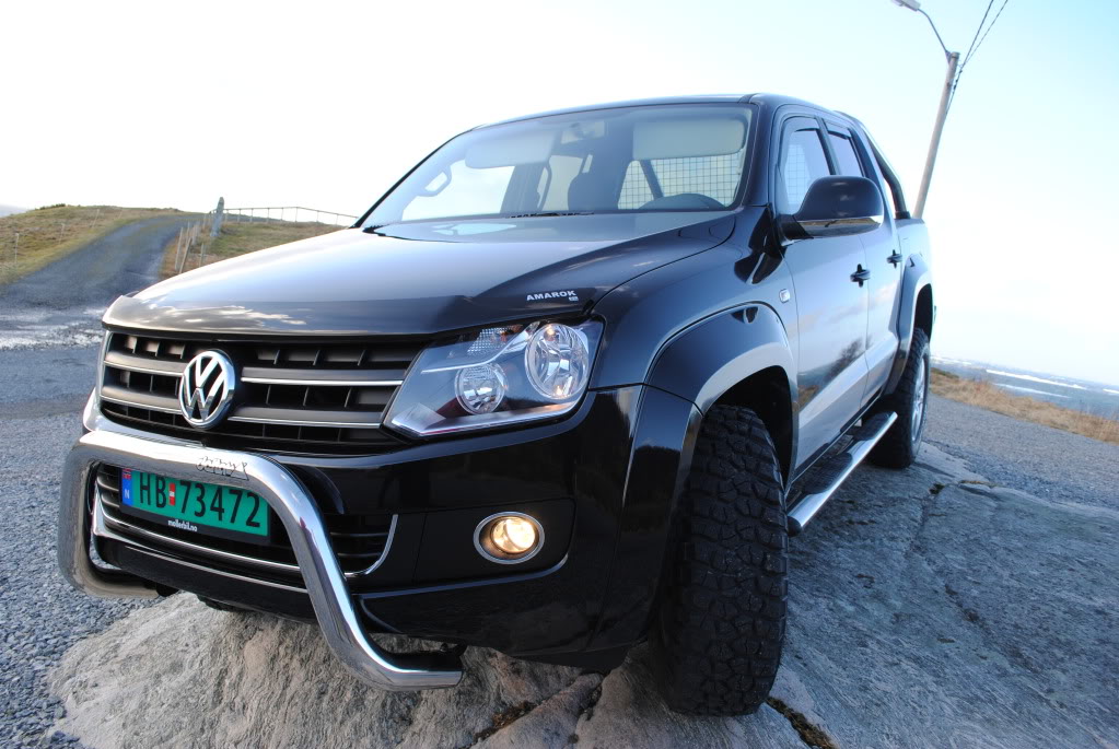

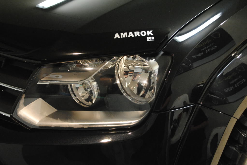

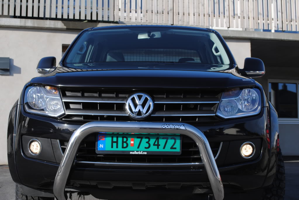

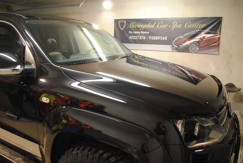

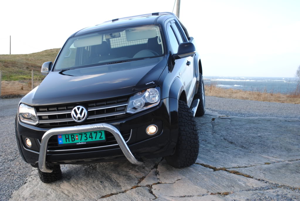

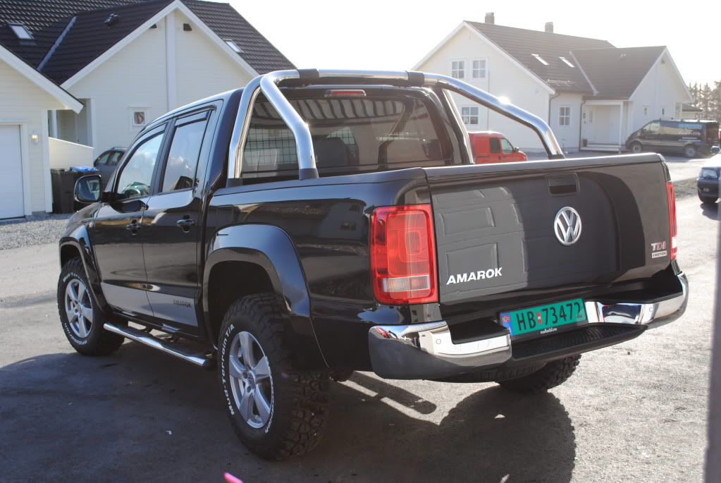

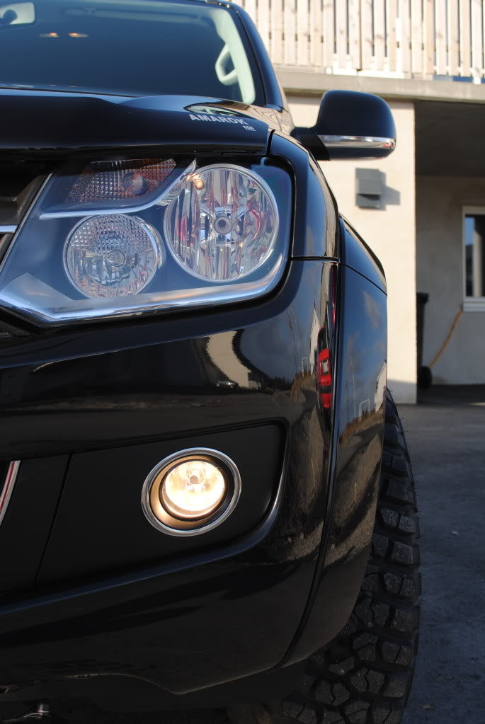

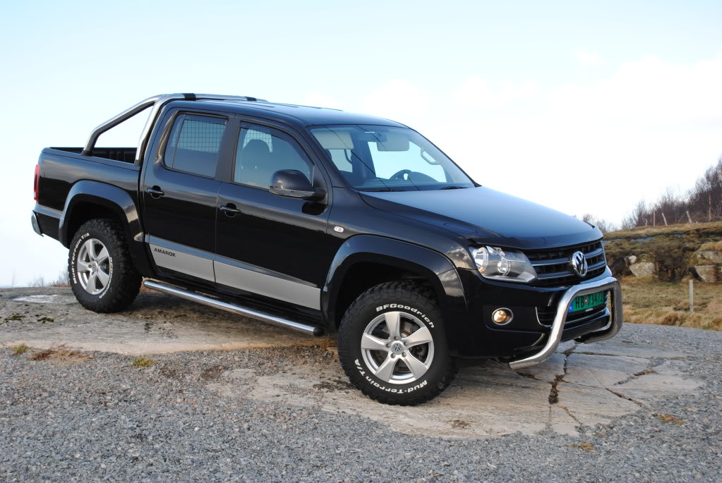

Her er da resultatet:
Enjoy :)

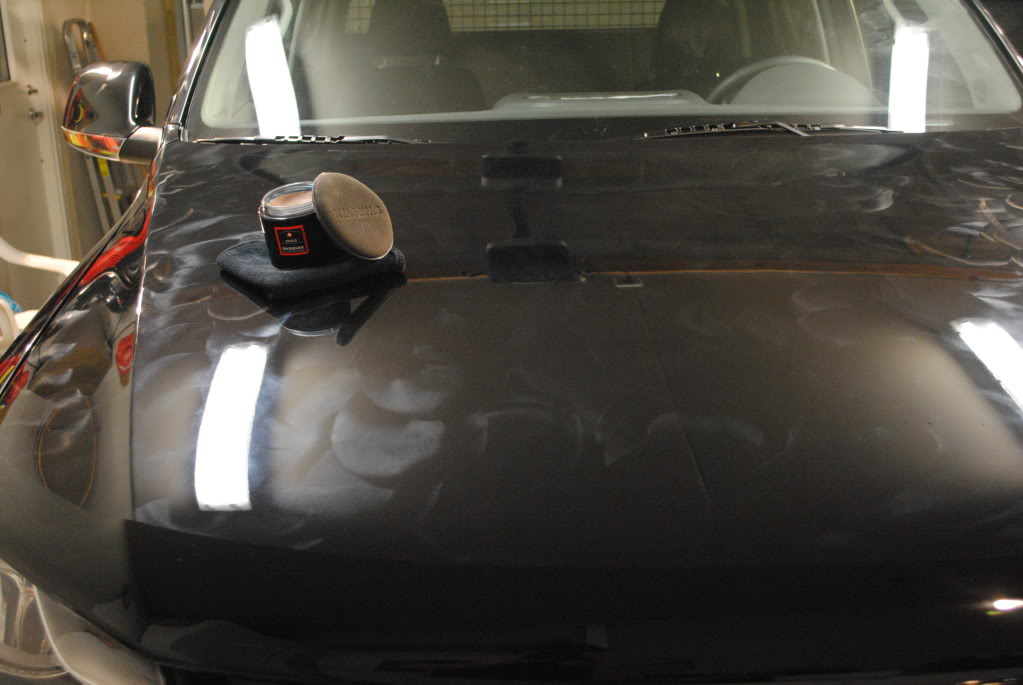

Kjørte du kun 1 steg? Så ut som på et par av bildene etter gul pad og S30+ at det ble litt hologrammer, men kan ha vært at ikke alt var buffet eller noe?
Ble blankt og fint, og Amarok er tøff :)

Det ble kjørt litt forskjellig så la oss si 1,5 før jeg ble fornøyd mtp ripefjerning og 0 hologrammer :)

Dette ble jo meget pent Magnus! Cred gitt :D
Takk for det Jac! :)
S30+ på gul scholl var da en merkelig kombo. :)
Ble jo sykt mye tøffere med knastedekk enn med asfalt dekk. :thumbup:
Det tok litt tid før vi fant ut at den var like grei som noe annet. Prøvde med grønn uber først, men den tok ingenting. Grønn på S17 laget holos så testa jeg gul scholl på S30 som fungerte helt OK :) Blankt å fint ble det værtfall!
Knastedekk stod i garasjen før han fikk hentet bilen hjem... :)
Ble veldig blank:) Og masse bilder, iphone rep og... :)
Takk for det. Brudern som ikke har tolmodighet til bilpolering så da tar han iphone rep mens jeg gjør resten :)
Cred kjempefint resultat og god innsats! Bilen ser tøff ut nå som den har fått kufanger og knastedekk :) Bra du fant en kombo for å avslutte uten hologrammer.Jeg bruker nesten altid orange scholl på DA og s30 eller s40,litt press og på trinn 4.er det en lakk med som er vanskelig setter jeg hastigheten enda lengre ned.Er litt kjedelig å gjøre det samme 50 ganger på rad, men for å slippe hologrammer er det en grei pris å betale :)
Mye bra detailarbeid på gang her, og litt tøft med det 50/50 bilde der du ikke hadde buffet av polish.
Flotte ferdigbilder også, der det ser ut som du fikk frem skikkelig wet-look. Cred. :)

S17 og gul pute
S30 og orange pute

Ble utrolig blankt og beedingen er fantastisk! :)
Nice jobb! Ble knallblank :)
BTW, bra ESD sikkerhet på den Iphone reparasjonen :P
ESD-en var vel ikke helt på plass, men det var i bunn og grunn kun en enkel sak. Skiftet Home-button etter den sluttet å fungere.

Ble skikkelig blankt og flott resultat! Er lekkert når metallicen kommer godt fram i lakken :)
Ellers en veldig stilig bil, særlig med ku-fanger og knaskedekk ;)

Bilen ser veldig bra ut! Han har hevesett liggende til den også. Hever vel 40mm tror jeg :)
Mega pent arbeid, og tøff bil :thumbs:
