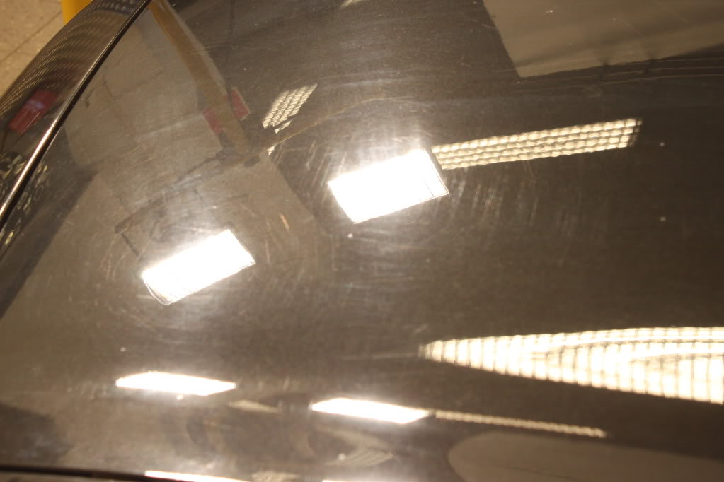

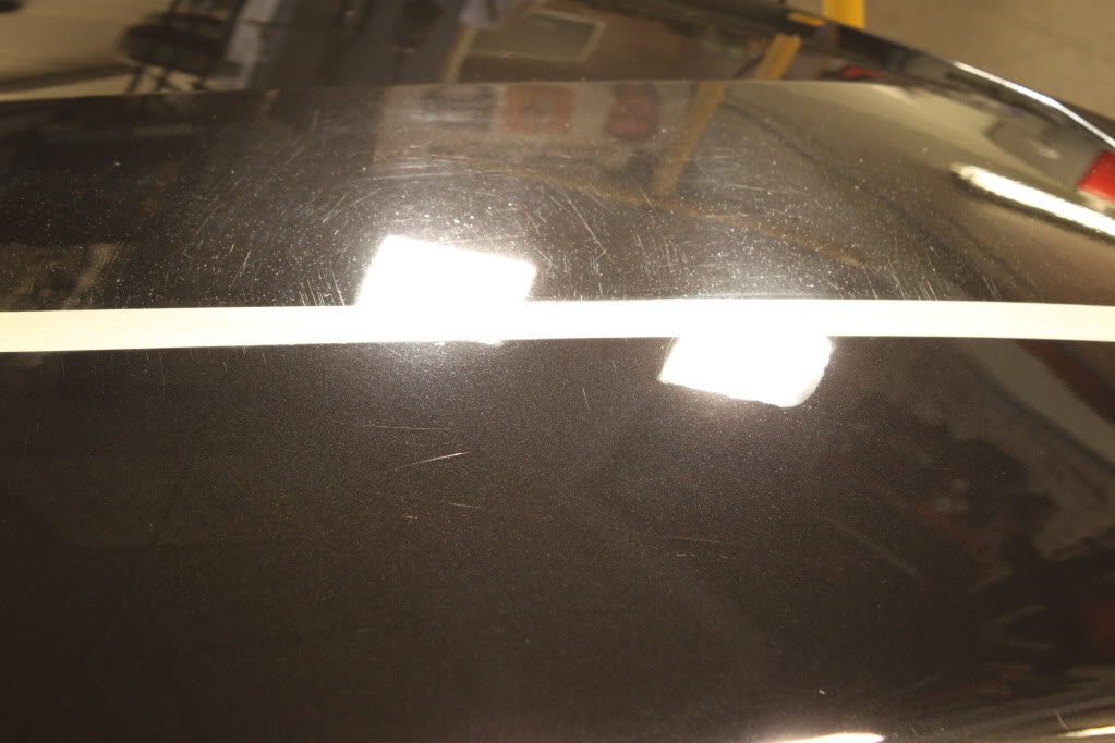

Testbilen:
2005 Reanult Megane Sort Met med klarlakk

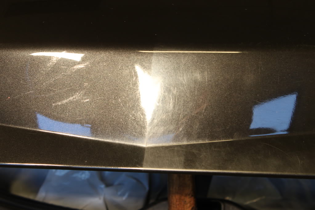

Bilen hadde MYE dype RDS på panseret som ikke går bort uten våtslip evt lakkering
Ja litt å ta i.. ;)

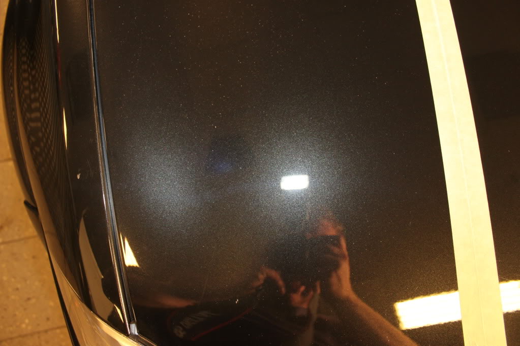

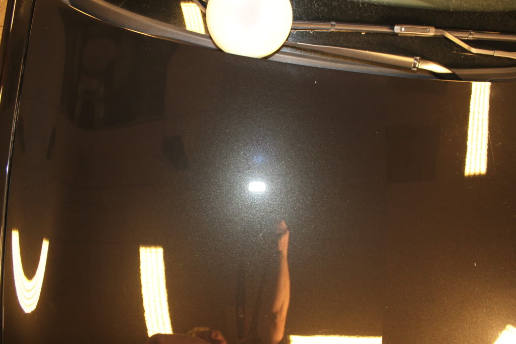

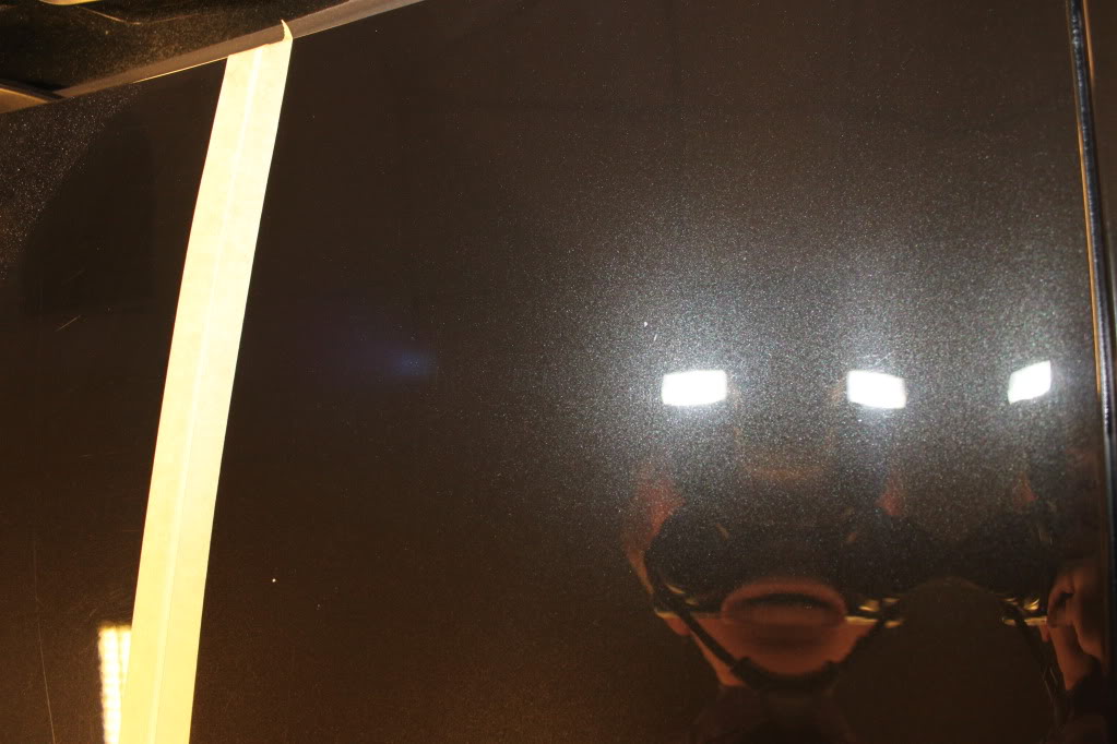

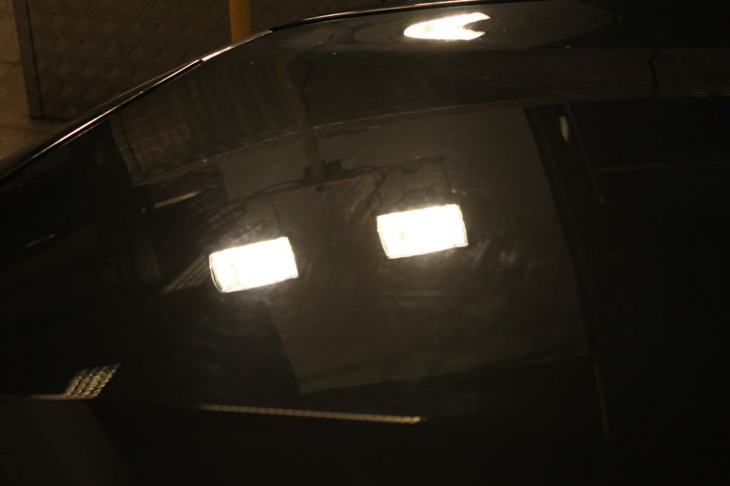

Startet med V34 på Cemical guys Gul pad. Kjørte som beskrevet over.
Til trots at dette var den groveste polishen i serien, ble det lite holos.

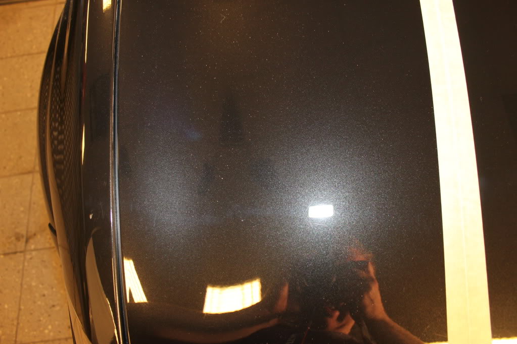

Så gikk jeg over til V36 på en ny flate. Brukte Hvit CG pad
V34 nermest, V36 bortest.
Lite holos av denne også.
V36 leverte også en mye finere finnish enn V34. Mye mer klarhet og glans.

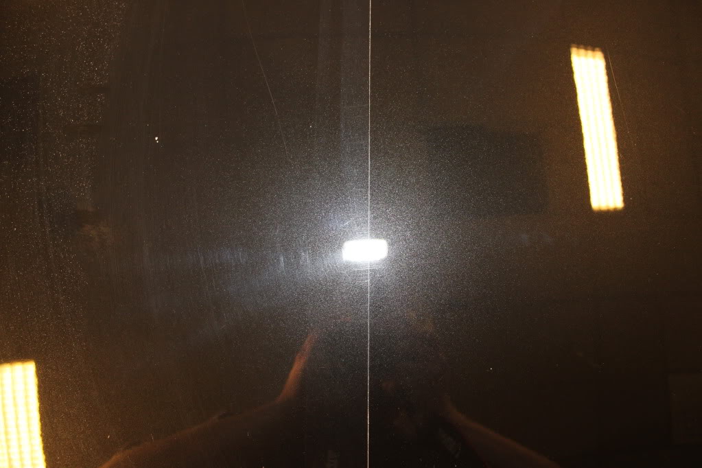

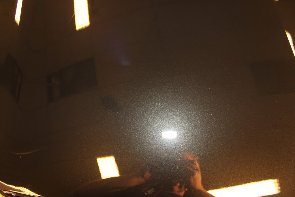

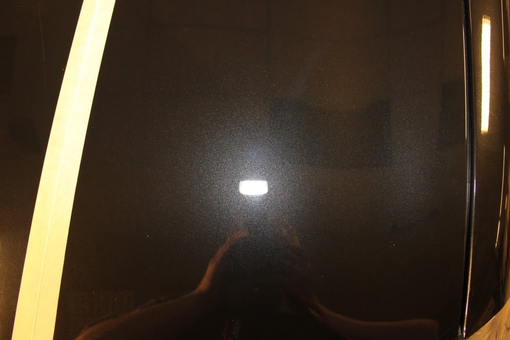

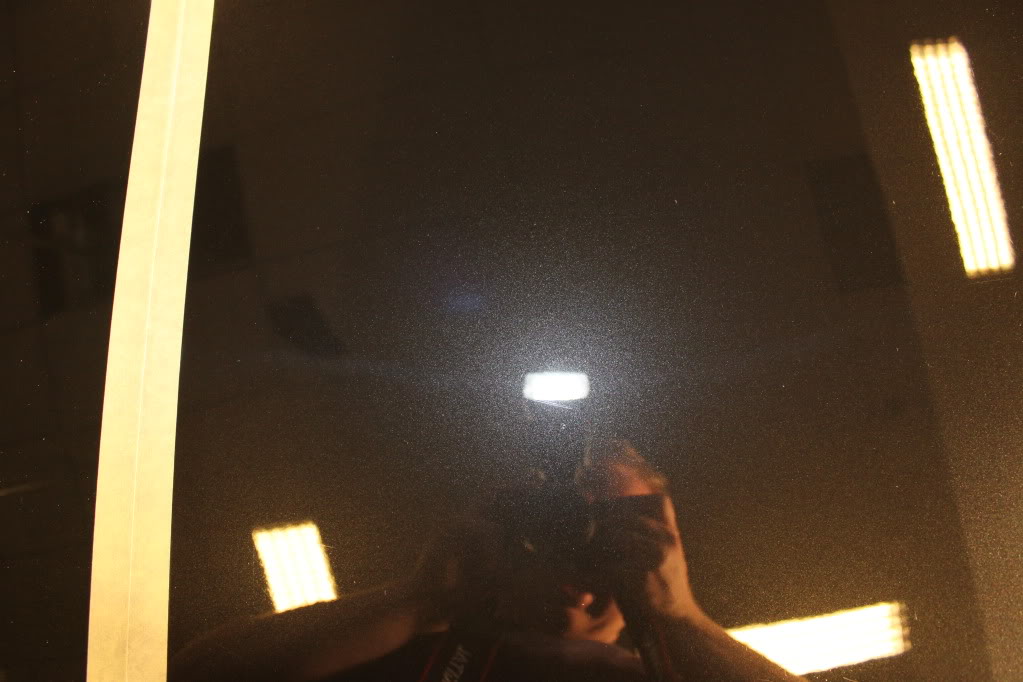

Tok så frem V38 som er glans pollishen i serien. Kjørte den på rød CG pad.
Nede på bilde: V38
Til Høyre for streken: V36
Til Venstre for streken: V34

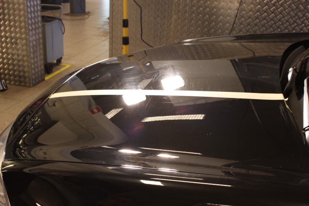

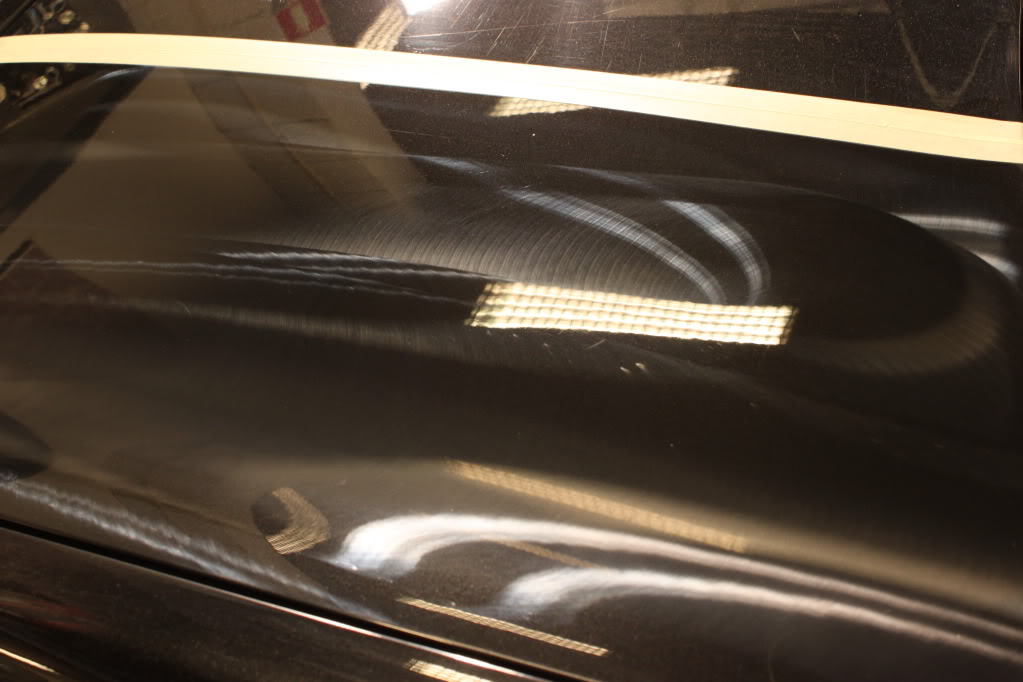

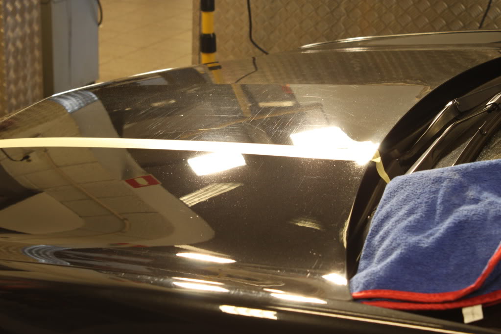

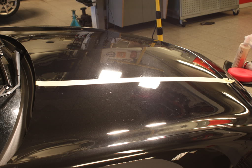

Så over til DA delen:
Startet på samme måten her. V34 på Gul CG pad
Funker bra på DA maskin også. ;)

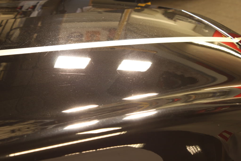

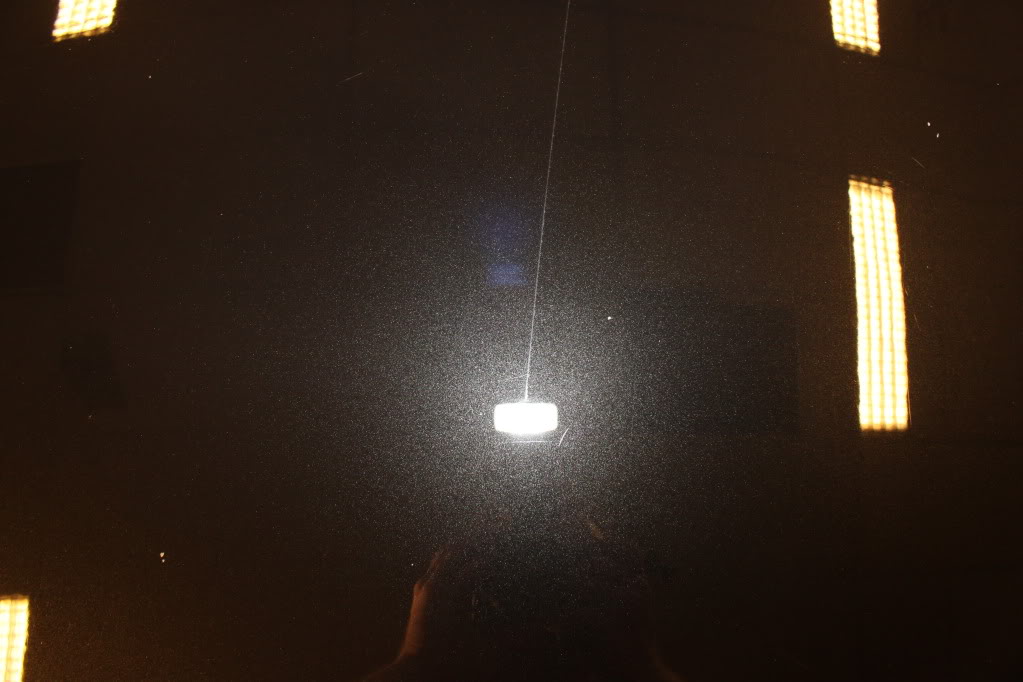

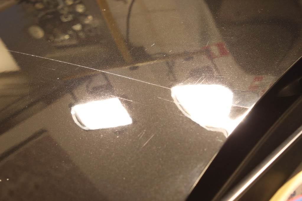

Over til V36 på Hvit CG pad:
Når V34 og V36 ble kjørt på DA maskin ble skillet i glansen enda større. Bare så synd det er vanskelig å få frem på bilder..
Kjørte så over hele området med DA, Rød CG pad og V38. Glansen ble upåklaglig. :D

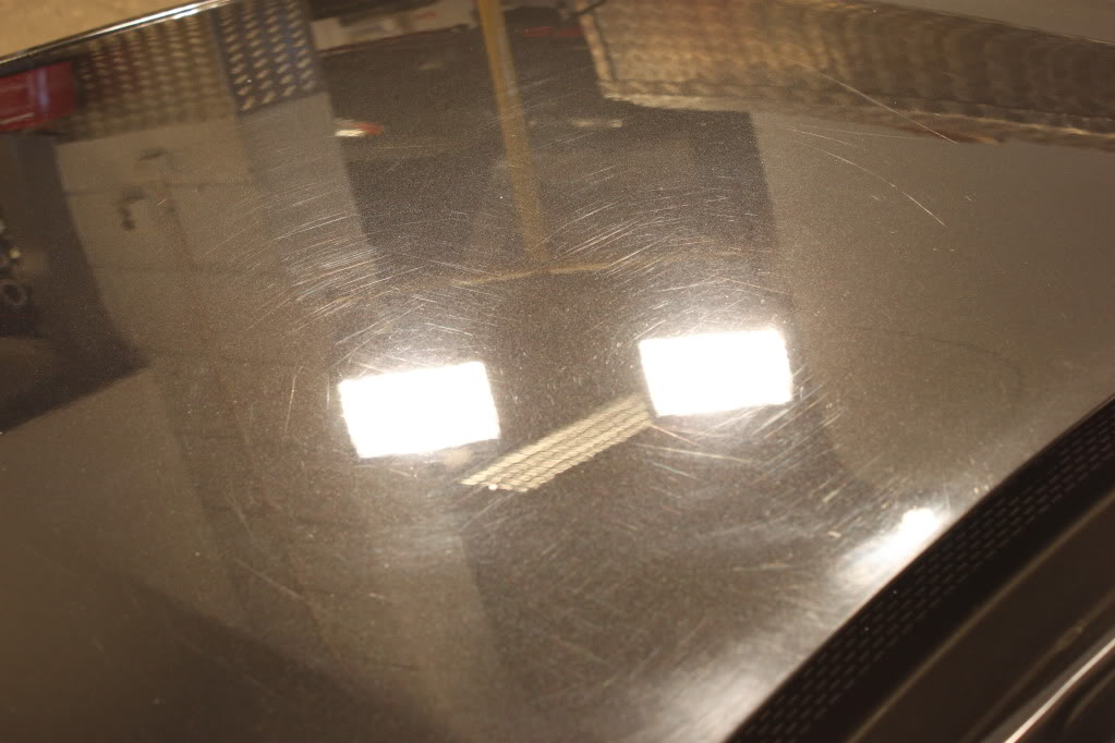

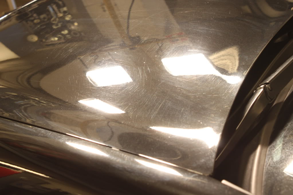

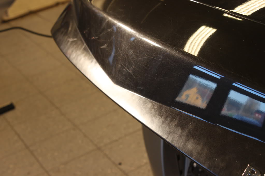

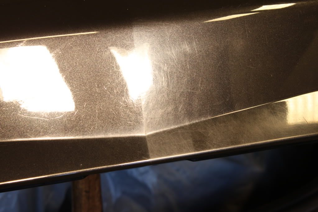

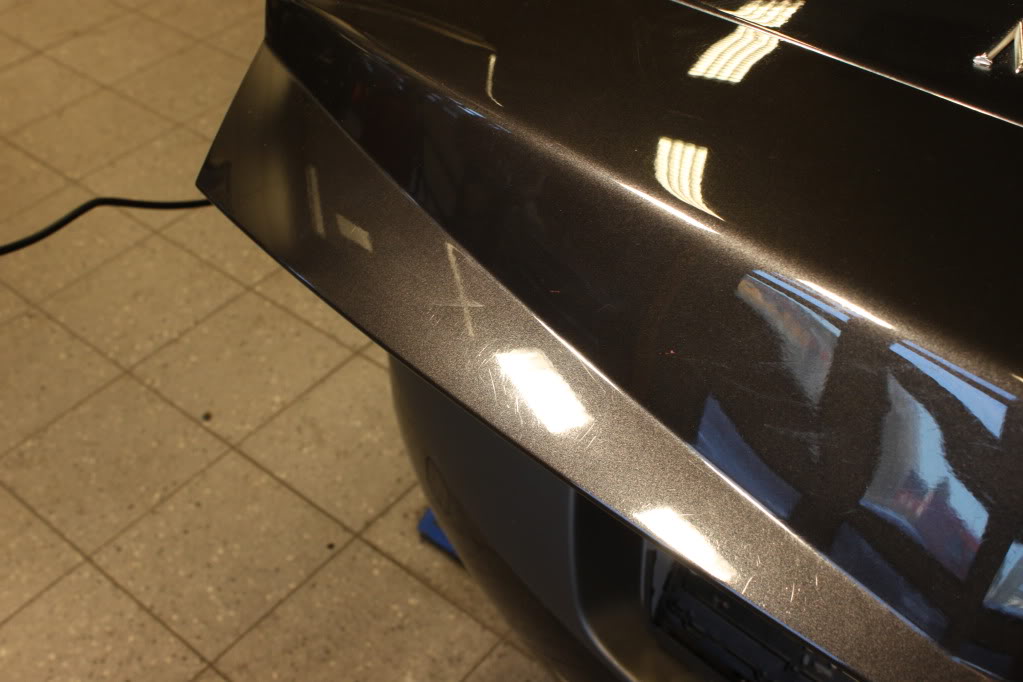

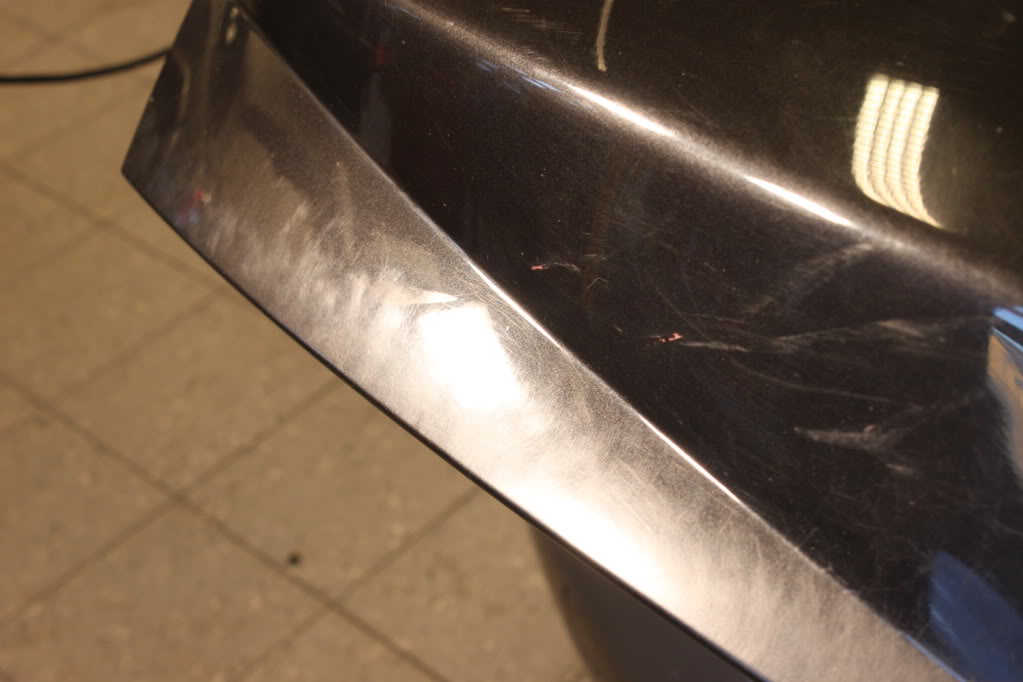

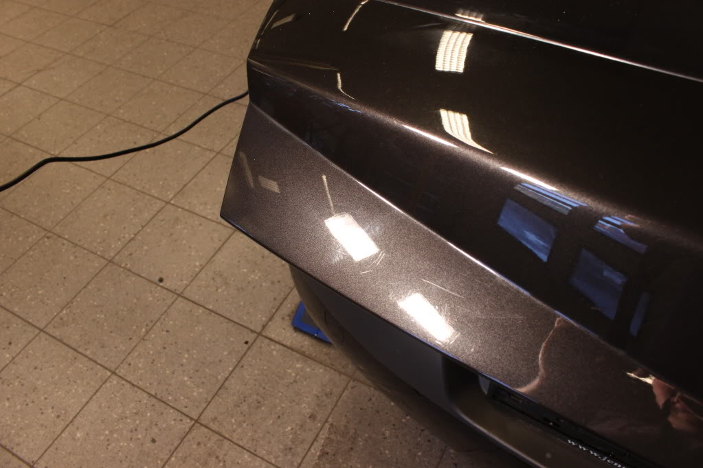

Så en liten utfordring på bakluken også.
Kjørte:
Roterende, V36 og gul CG pad.
Alle swirls var borte etter 2 pass

Utifra bildene er det "noe" RDS igjen. Mulig jeg hadde klart å deme disse noe med hvis jeg evt hadde gått over til f.eks Scholl pads som er hardere og har mer cut. Det er noe som må prøves ut.
