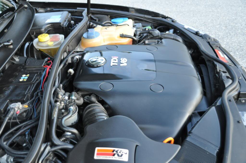

Motorrom:
GR 1:3
Foma Combivac

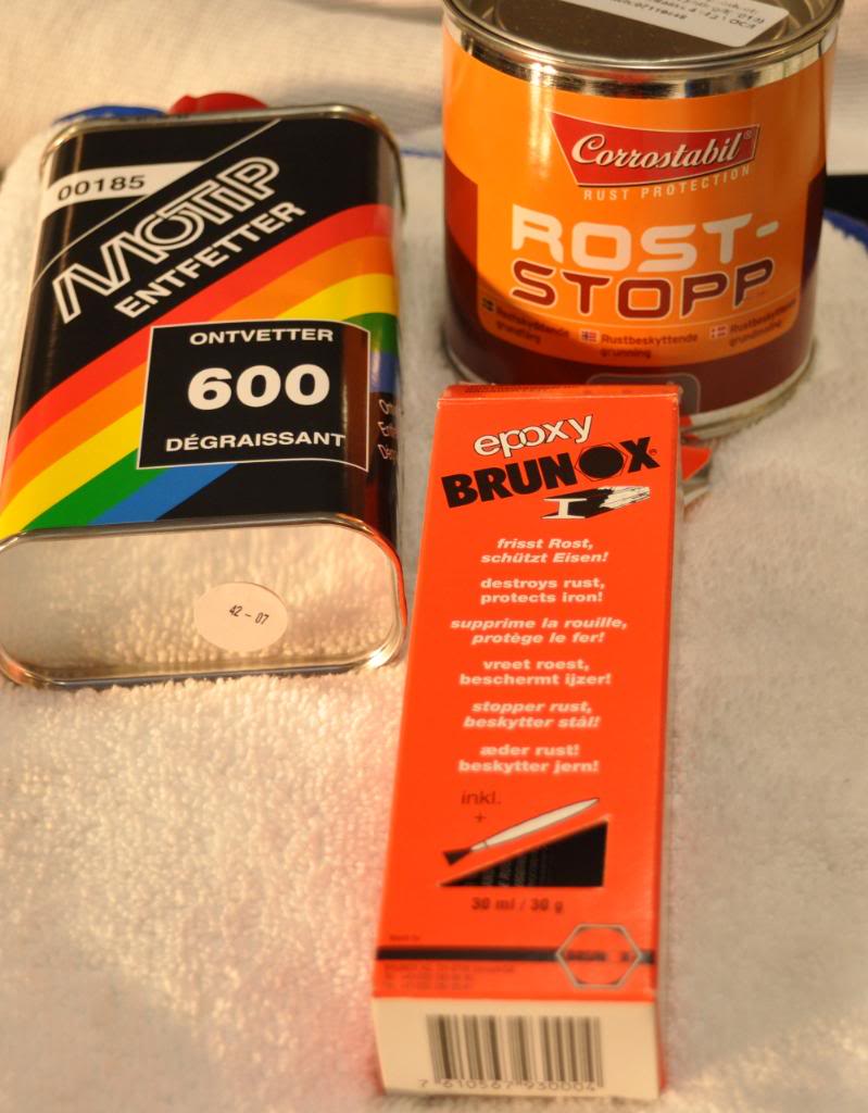

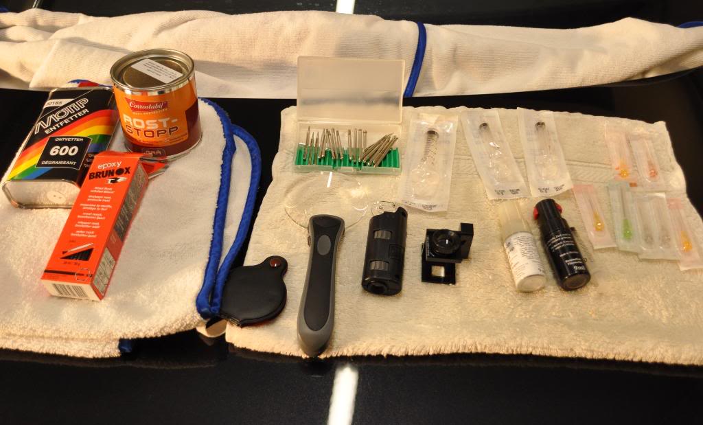

Steinsprut:
Motip Silikonfjerner, 89,- (torsov bilrekvisita)
Brunx grunning 79,- (torsov bilrekvisita) Anbefaler å skaffe en hurtigprimer for skikkelig herding.

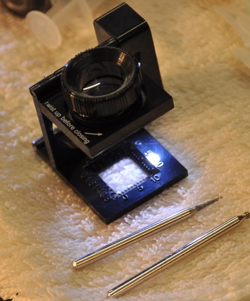

Trådteller 10x forstørrelse, 79,- (Clas Ohlson: http://www.clasohlson.no/Product/Product.aspx?id=136874662)
Mikroskop 60-100x forstørrelse, 119,- (Clas Ohlson: http://www.clasohlson.no/Product/Product.aspx?id=136874689)
Diamantslipestifter, 179,- (Clas Ohlson: http://www.clasohlson.no/Product/Product.aspx?id=134189256)
Sprøyte, liten type, 3,- (apoteket) Brukte 3 stk
Kanyle, liten type, 3,- (apoteket) Brukte 3 stk
Touch-up lakk, (kjøpes fra bilforhandler eller lakkerer)
Hårføner (stikk av med dragen sin så slipper du kjøpe en ny)
Ellers, så trenger du tolmodighet og godt lys.

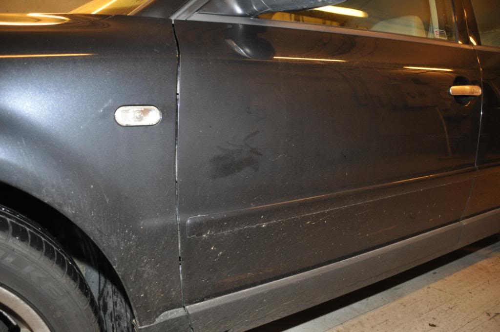

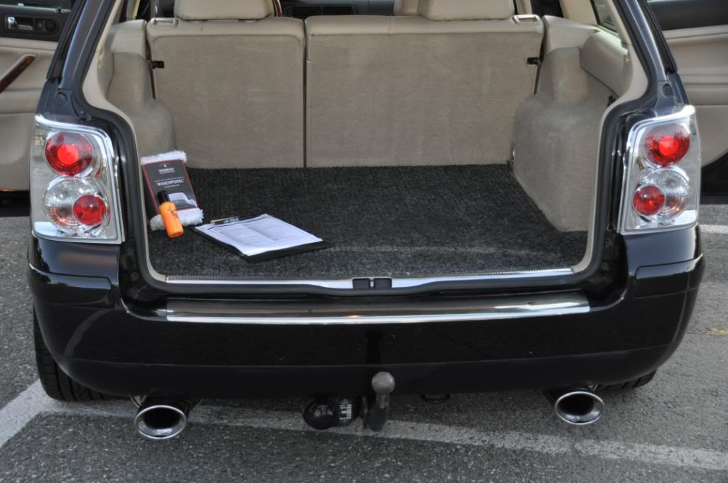

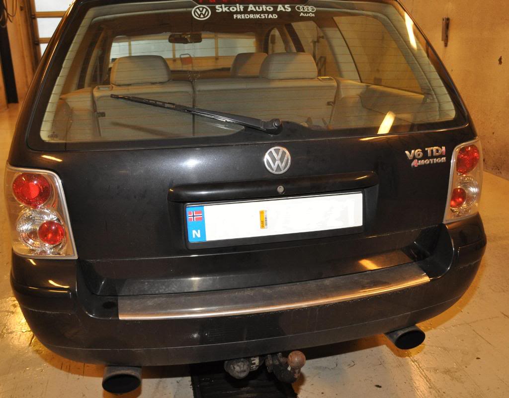

Bilen var skitten og fin når jeg overtok det:
Doble rør på denne, men ikke noe lyd da:

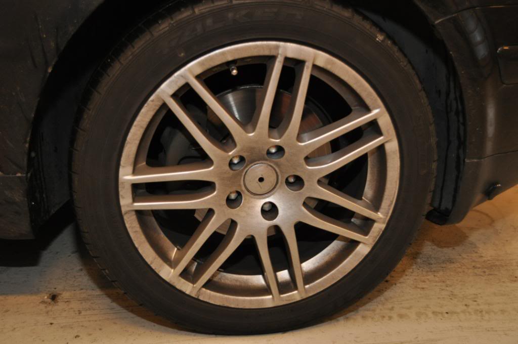

Satt bra skiten på felgene. Bilberry 1:0 og div koster måtte til:

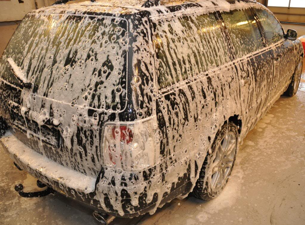

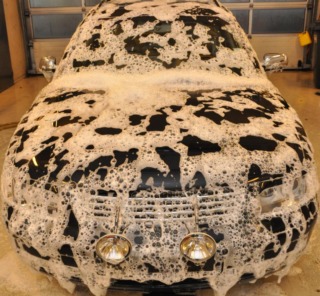

2 bøtter med grit og foam gun.. Foam gun kan ikke sammenliknes med cannon. Mye tynnere skum og holder ikke like lenge, men en ok nødløsning i påvente på noe bedre:

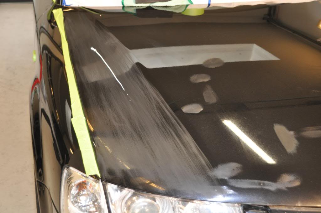

1 minutt etter påføring. Her må det vaskes fort:

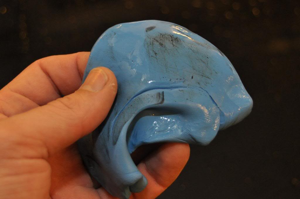

En eller annen SS clay.. Fungerte veldig bra:

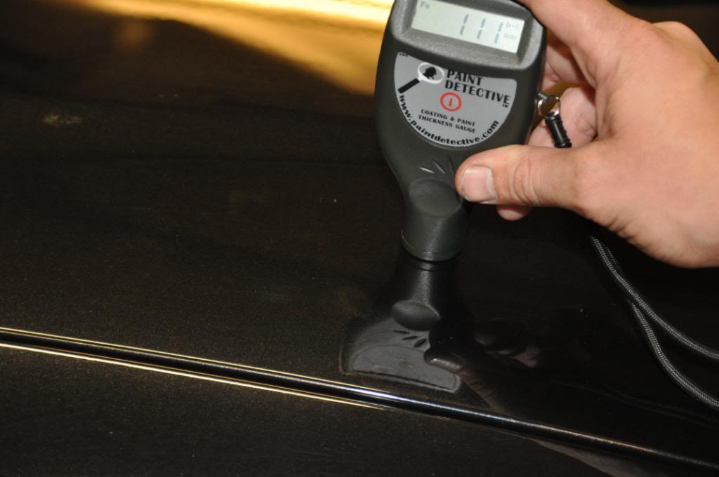

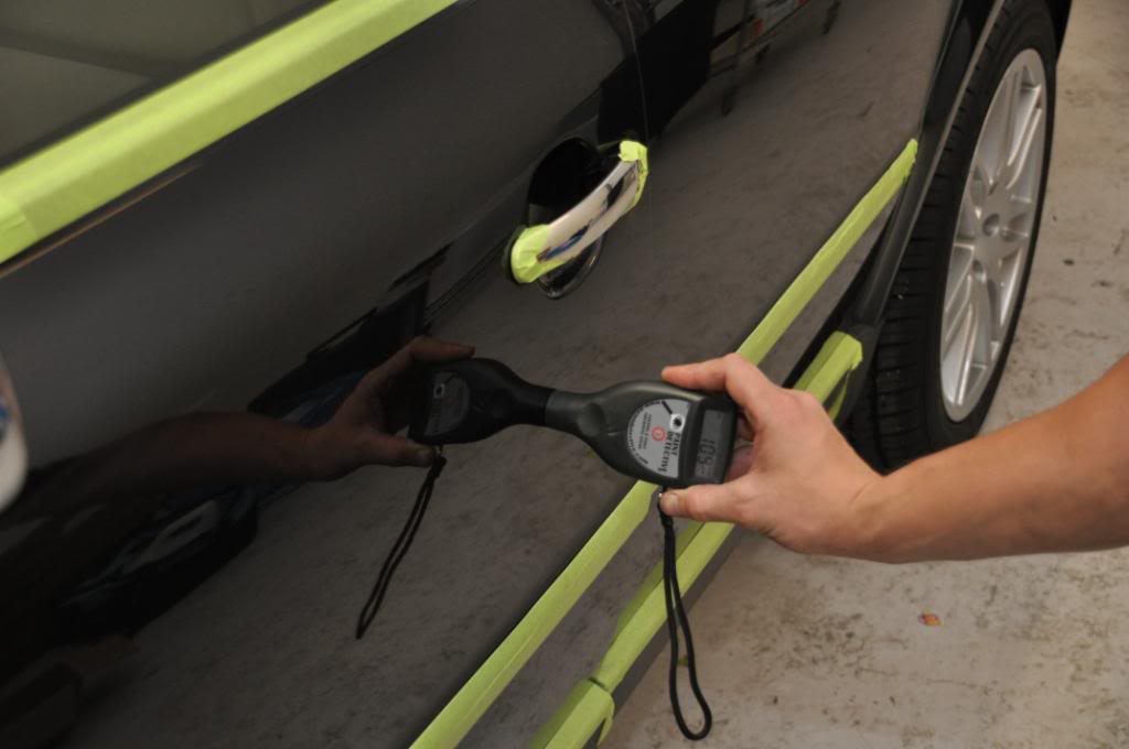

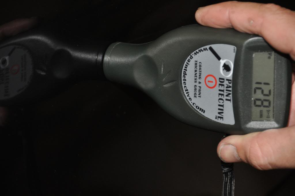

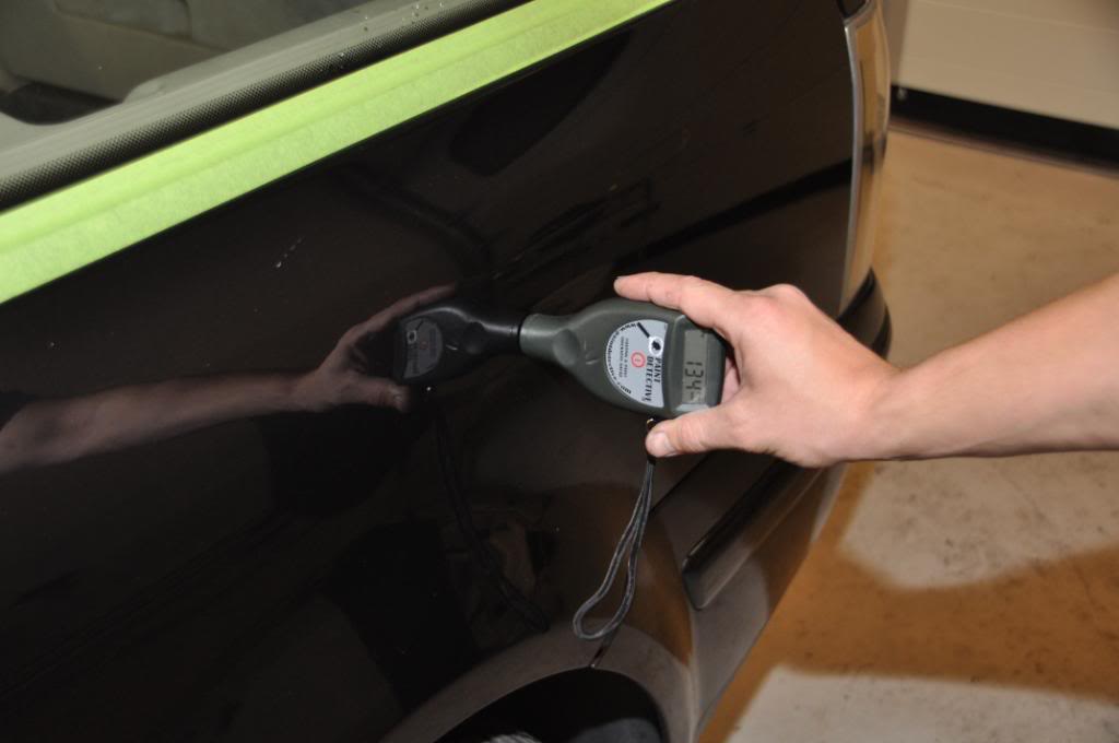

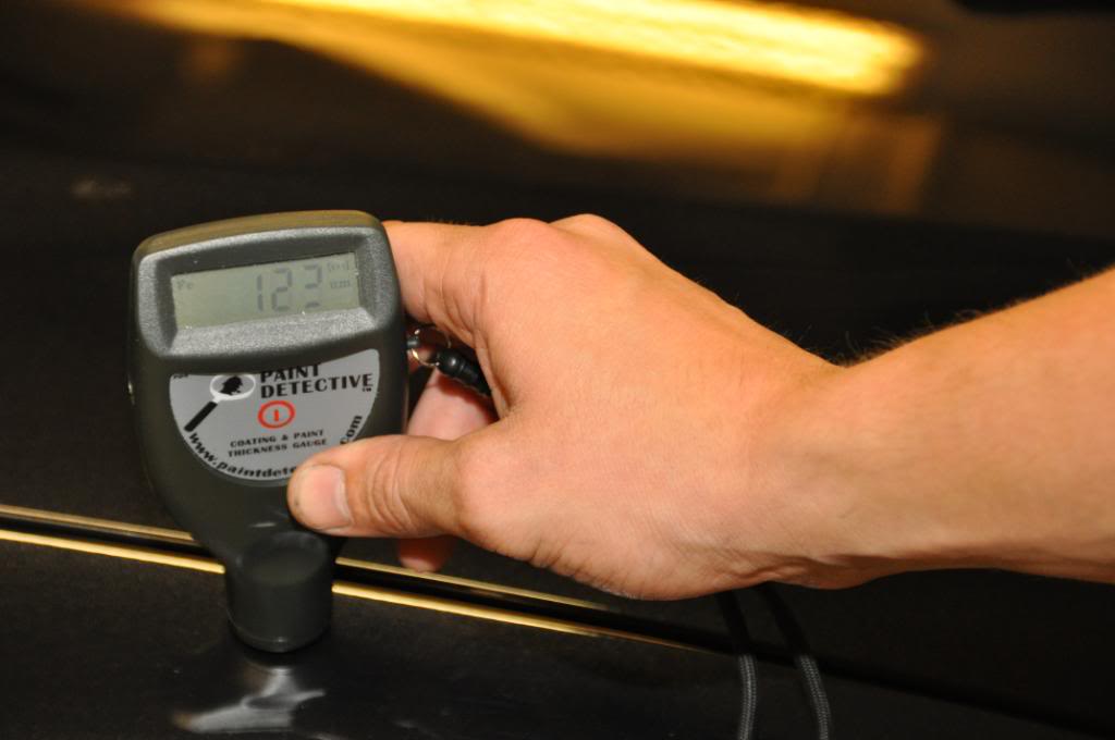

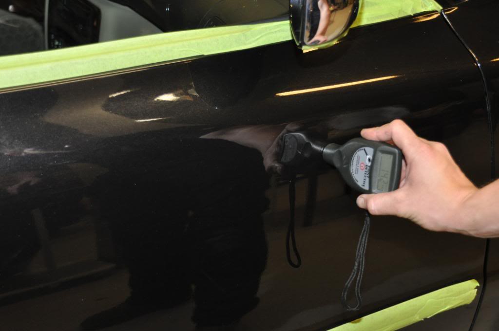

Måling av lakken:
Måling av lakken:
Måling av lakken:
Måling av lakken:
Måling av lakken:
Måling av lakken:

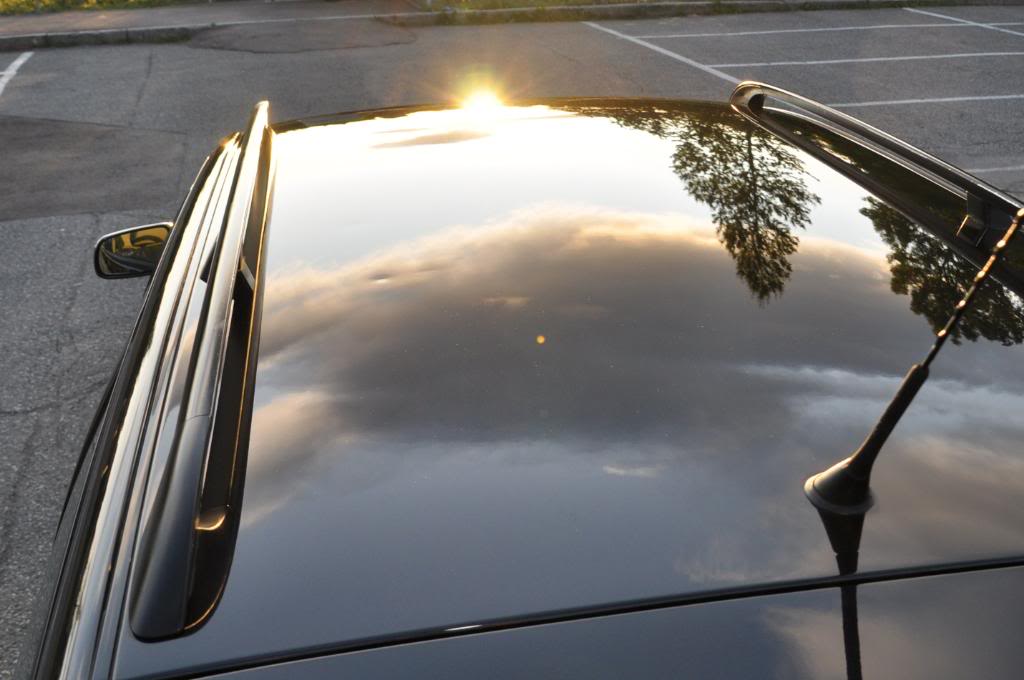

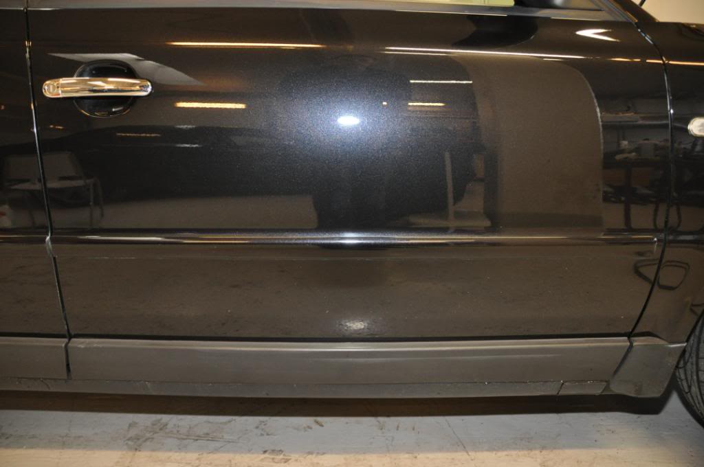

Laveste måling jeg fikk. Ser ikke ille ut dette:

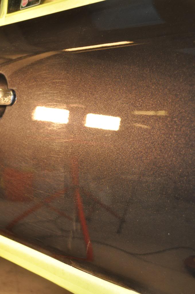

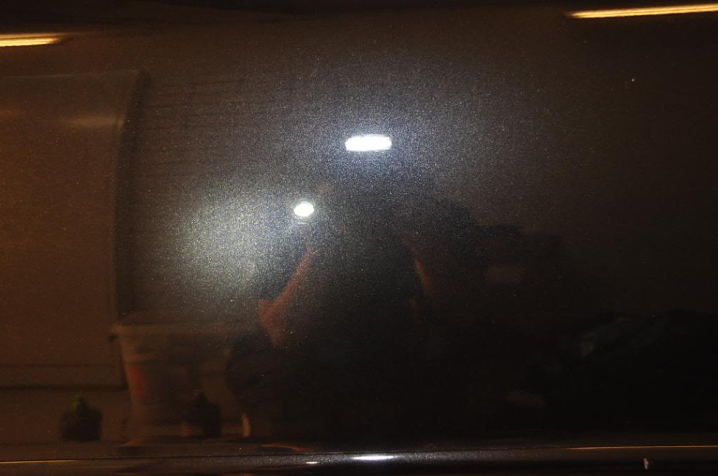

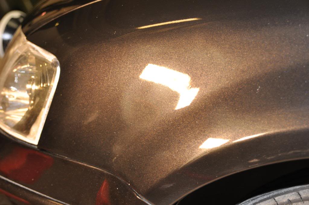

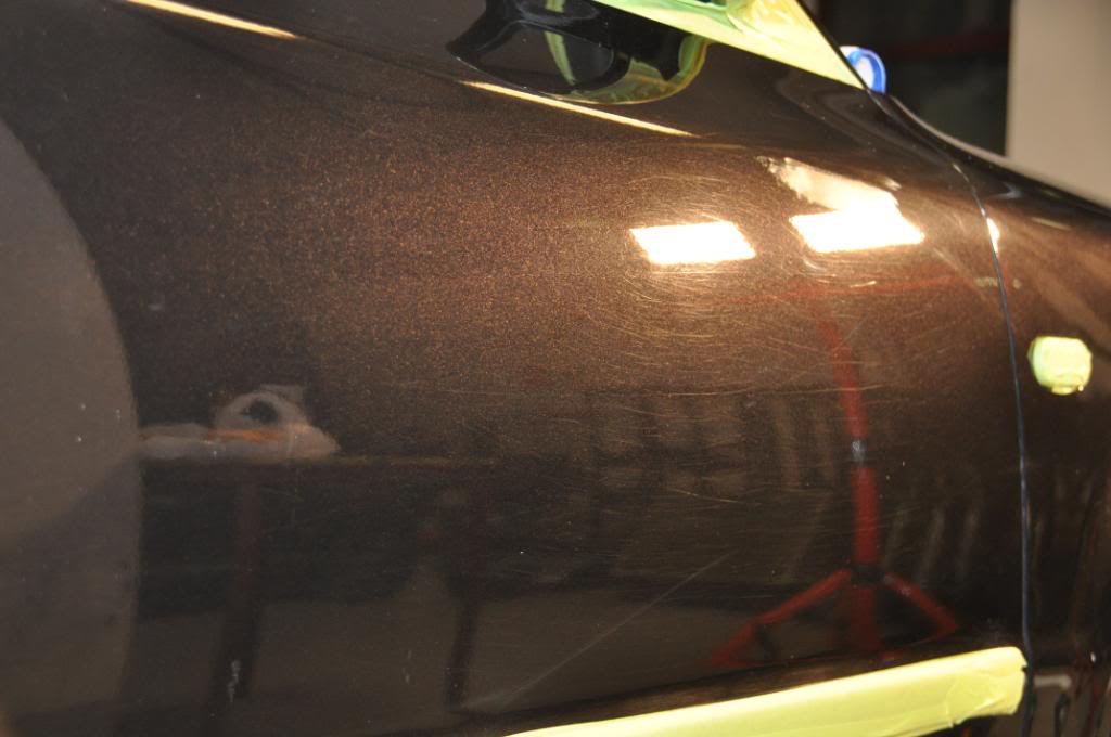

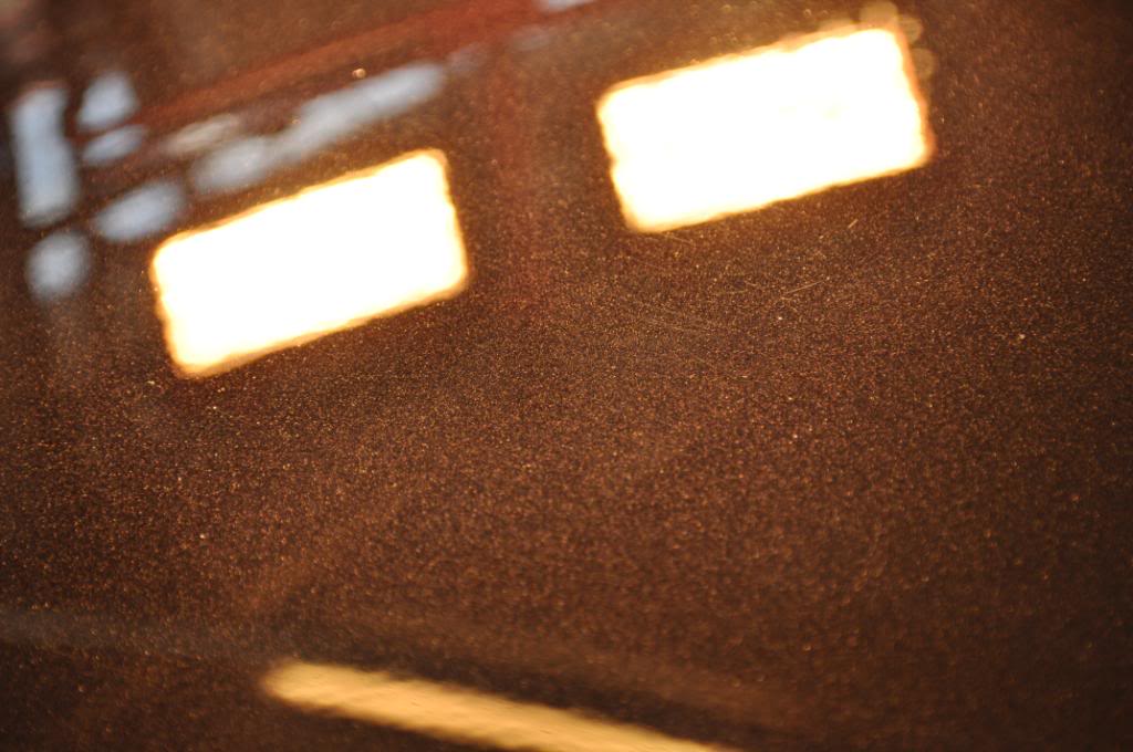

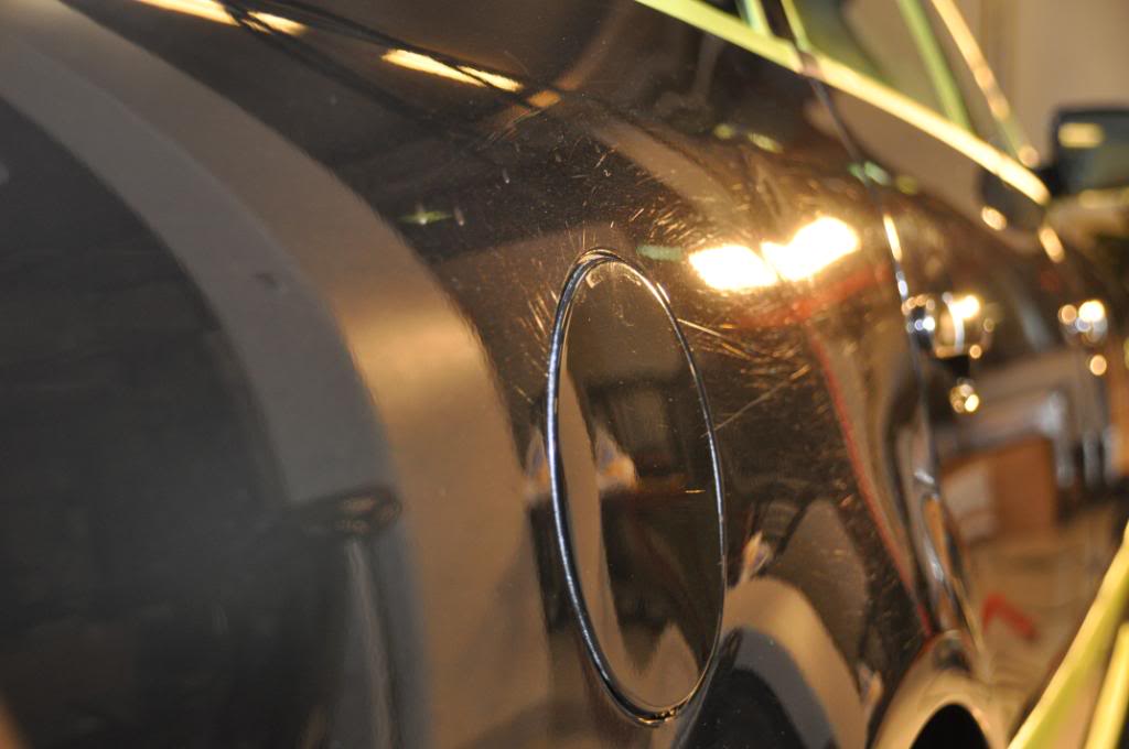

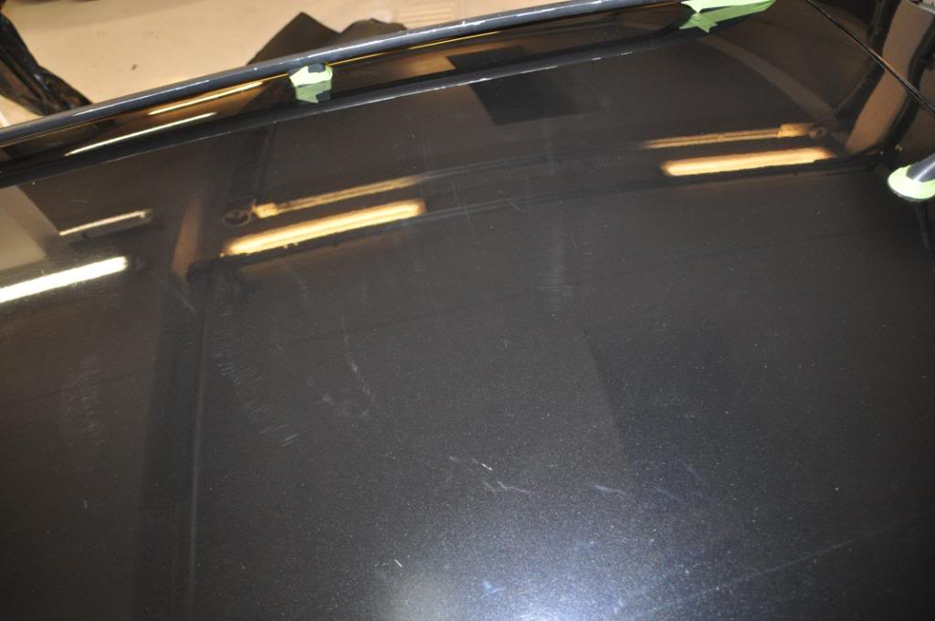

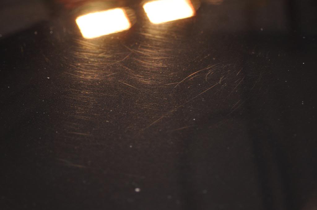

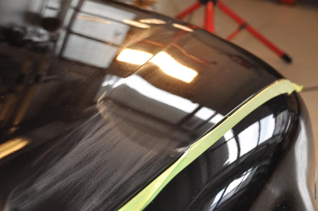

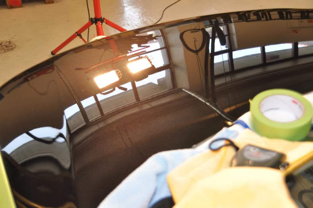

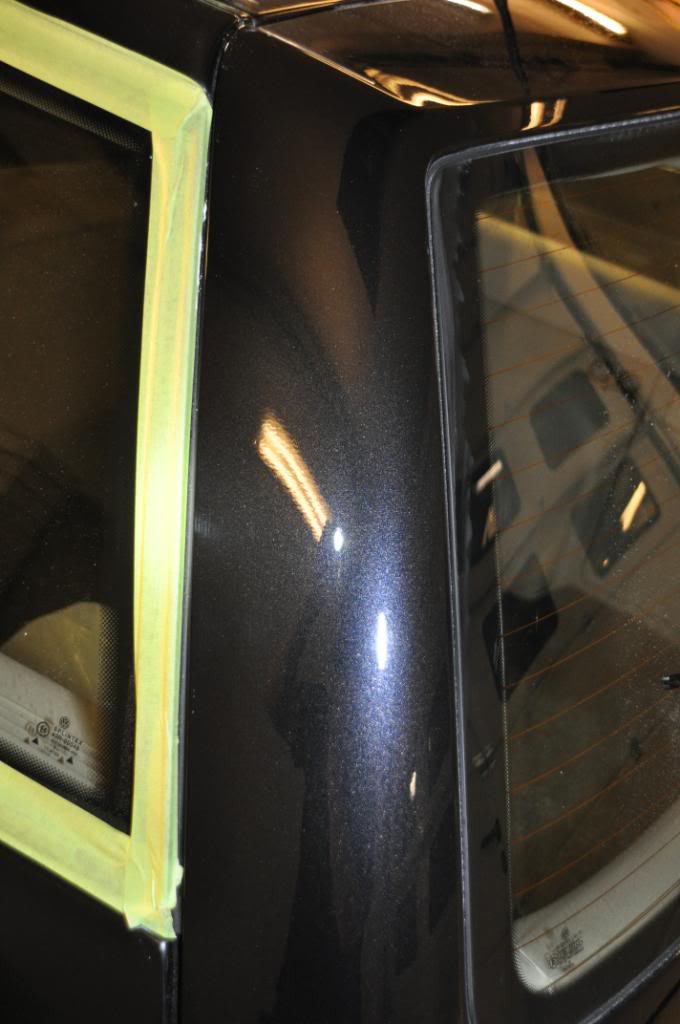

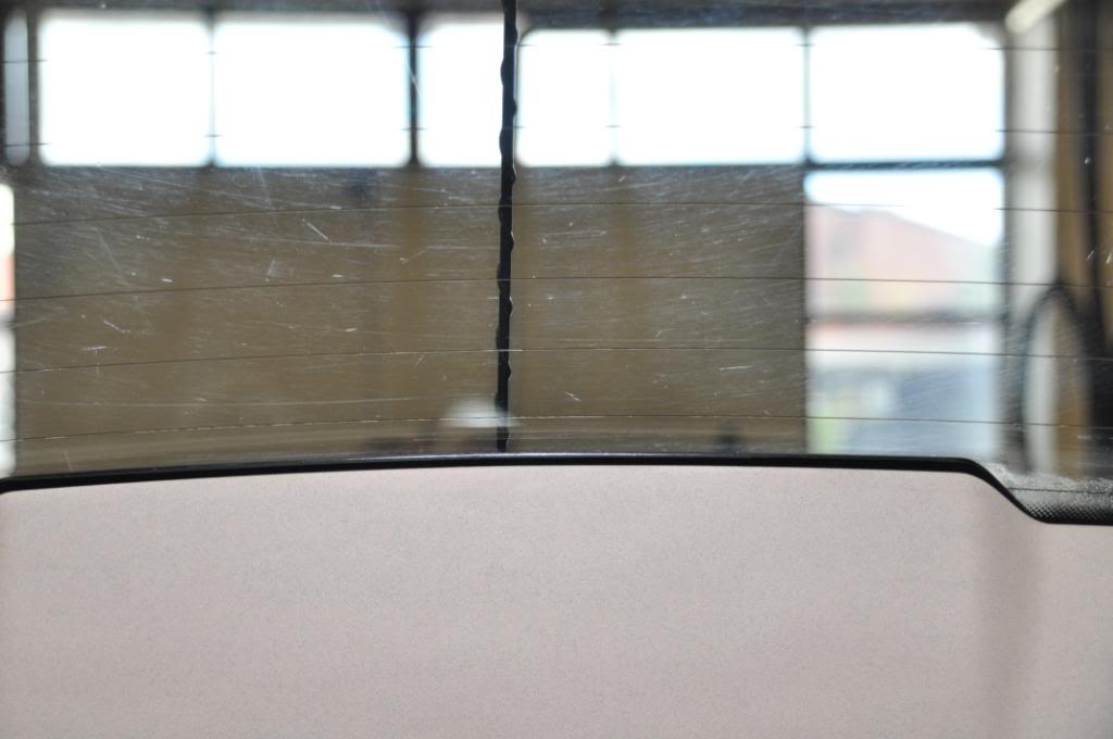

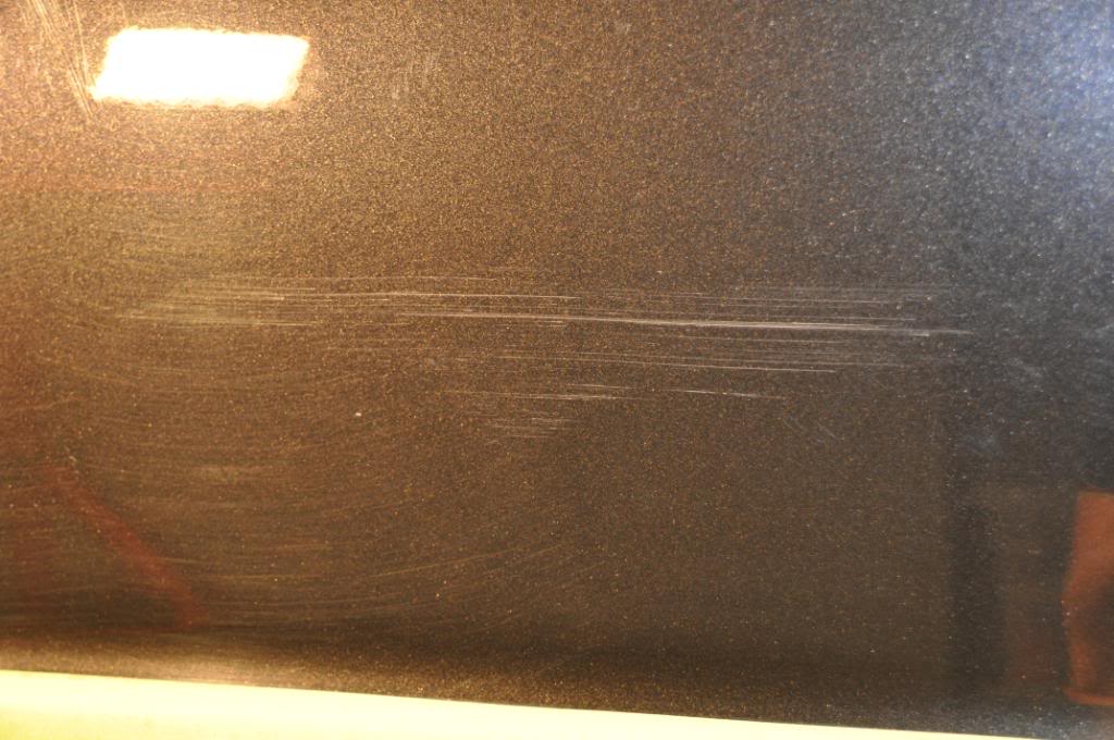

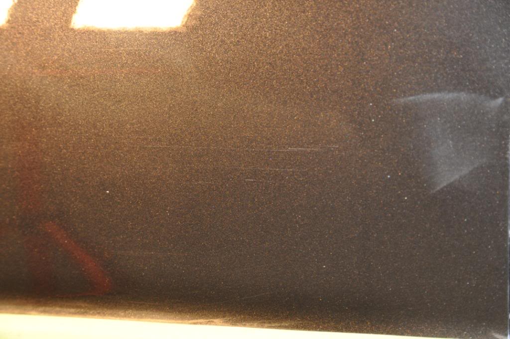

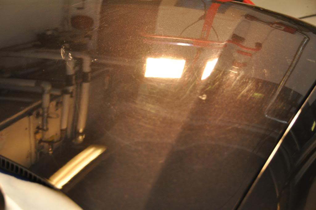

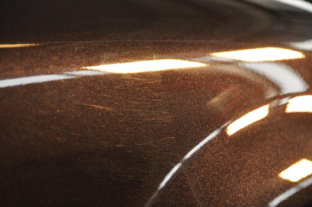

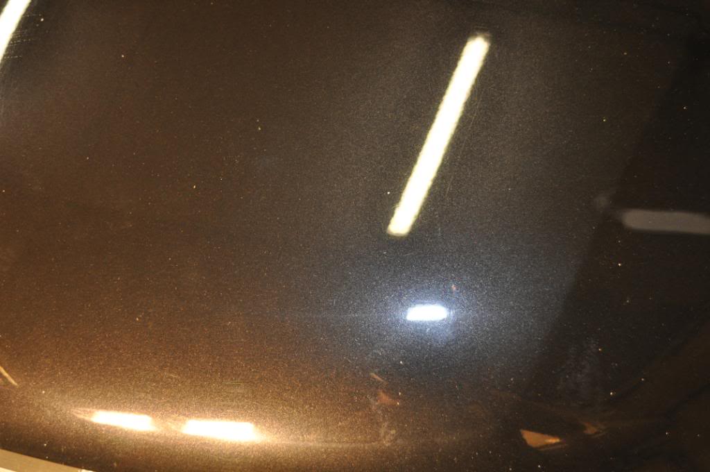

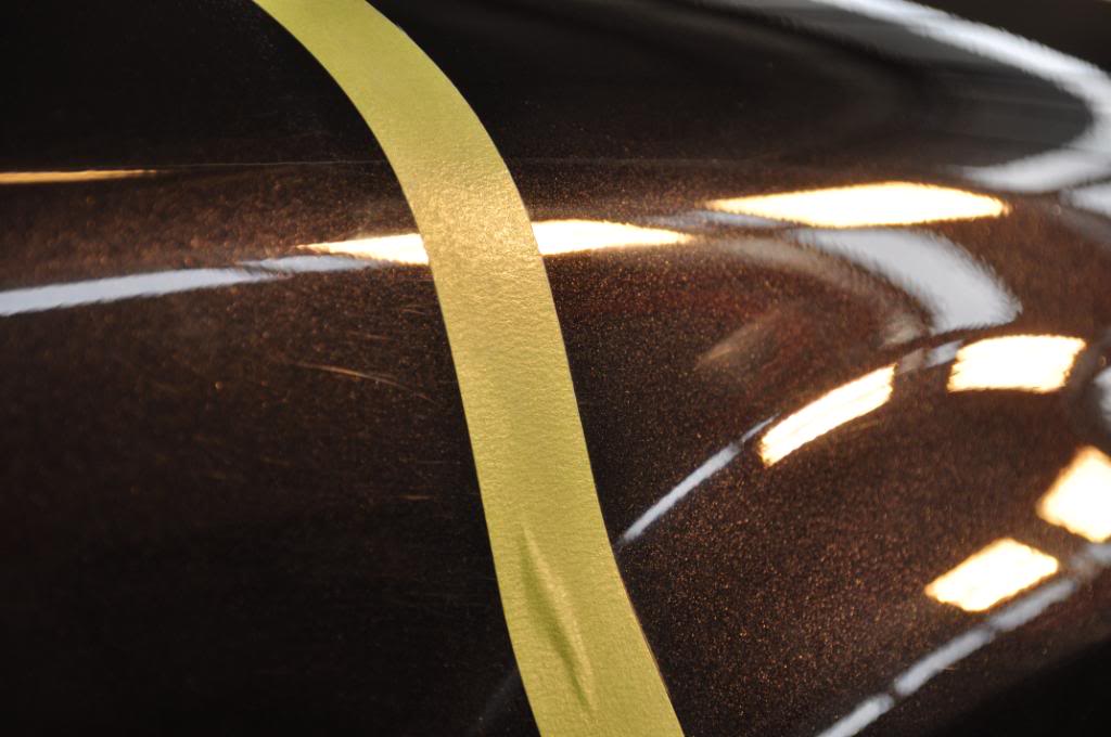

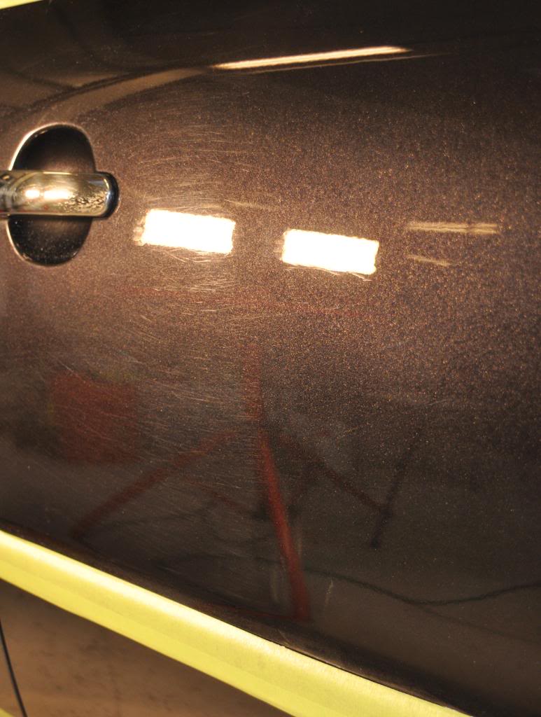

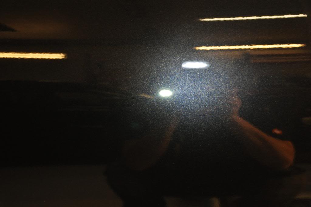

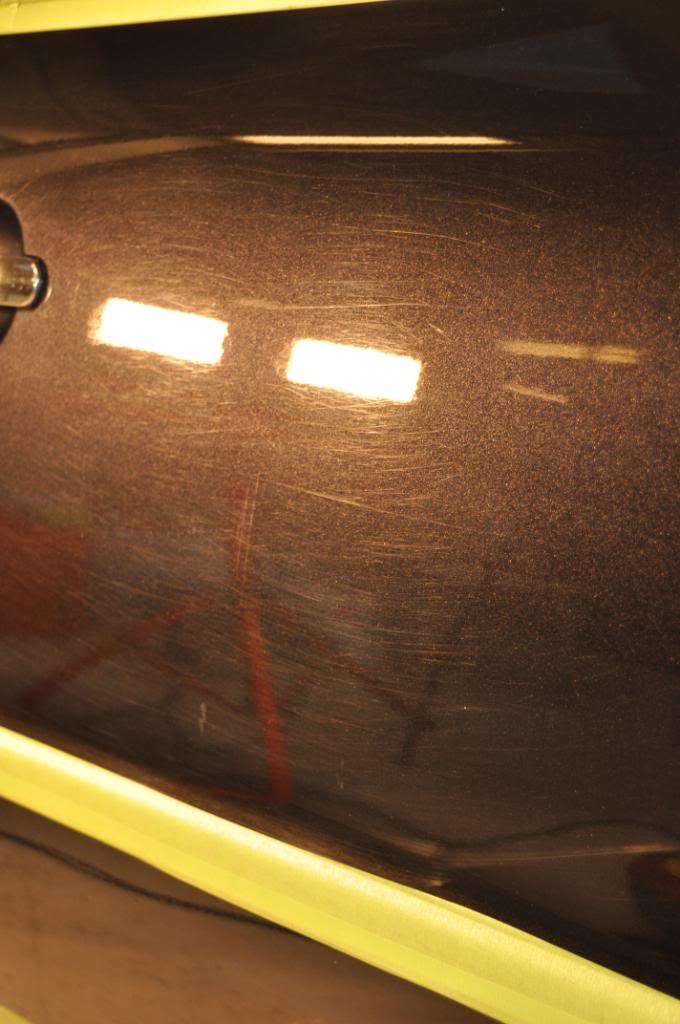

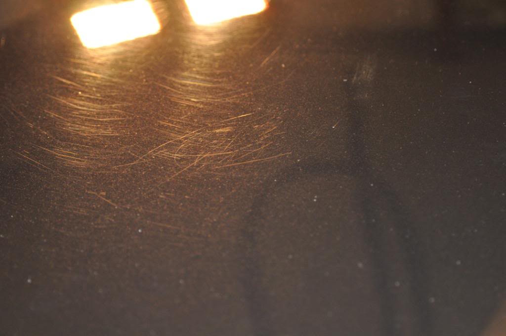

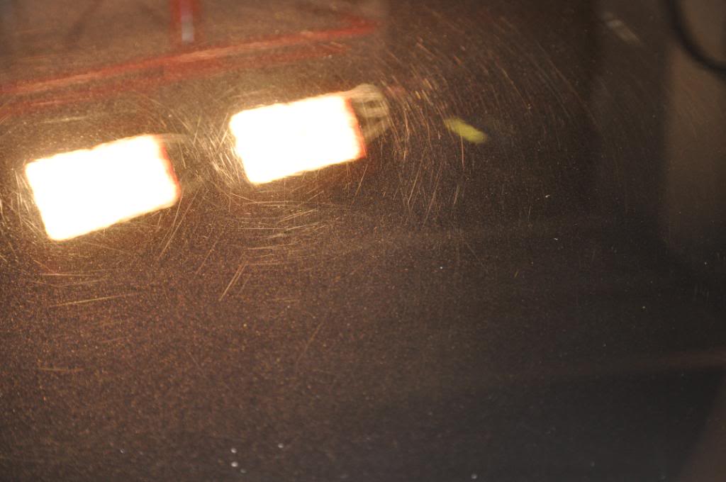

Så var det å jakte på det åpenlyse.. Swirls og riper:

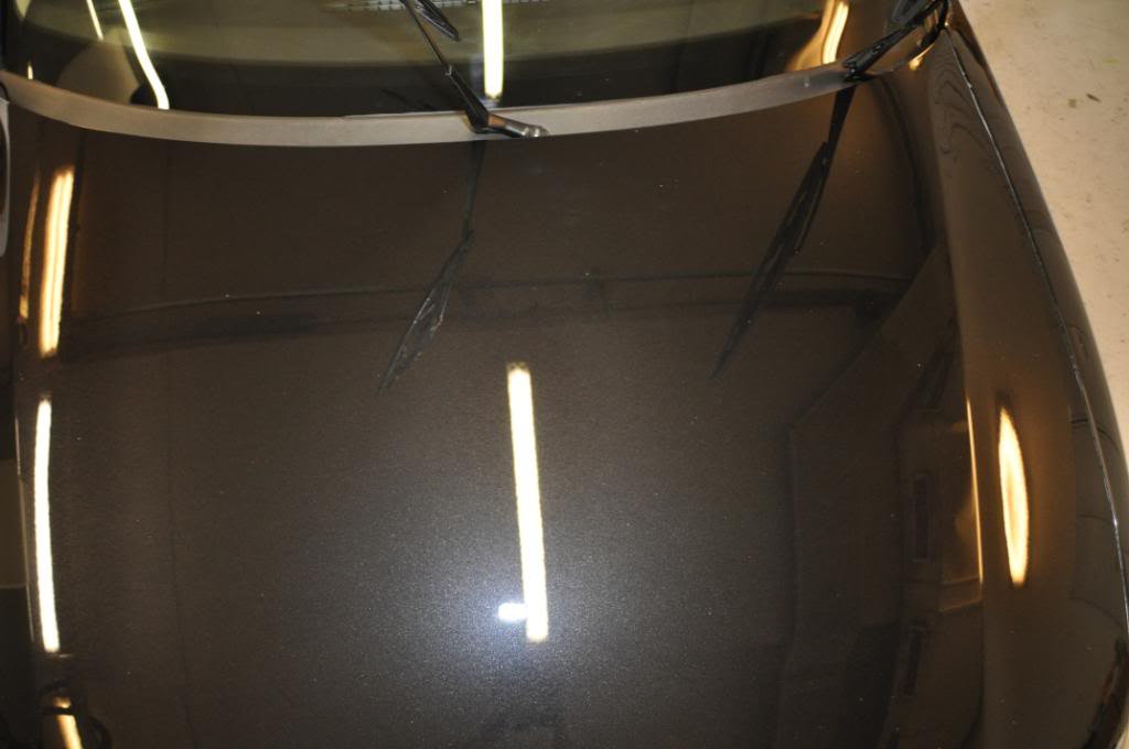

Taket:

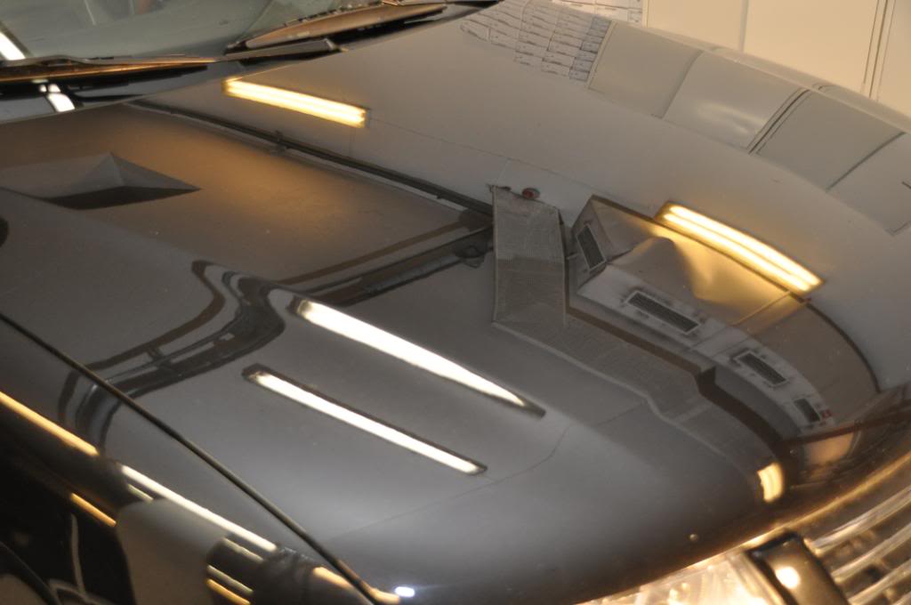

Panser:
Mer swirls:-):
Er noen flere av disse ripene:

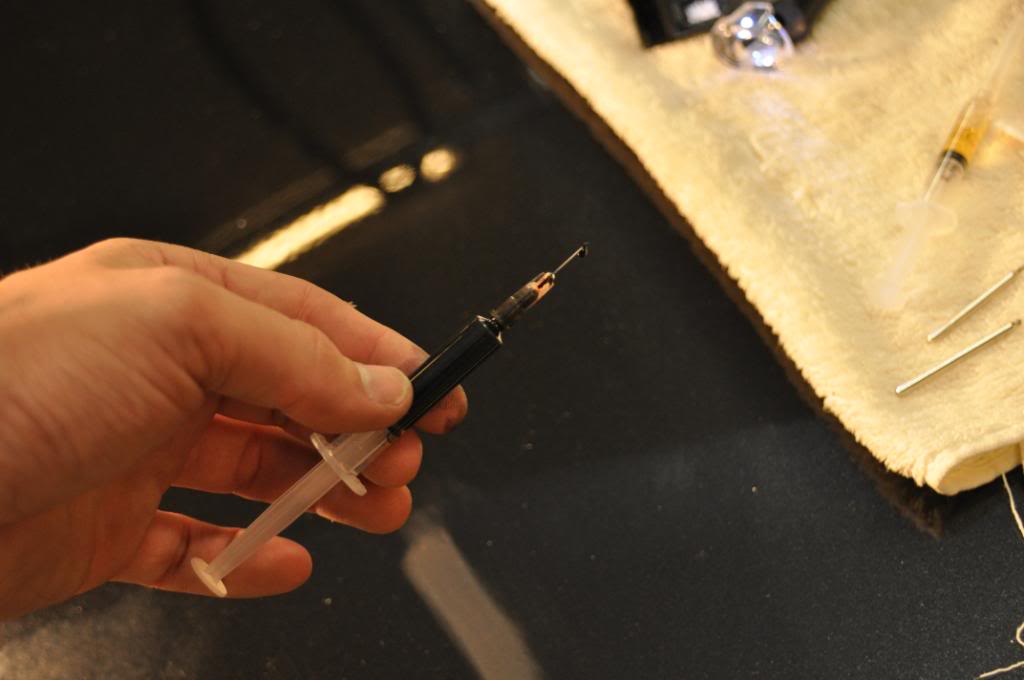

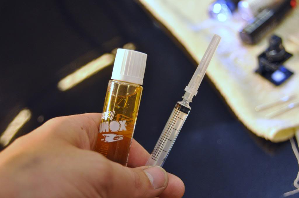

La så fargelakk og her kommer trikset som var nøkkelen til suksess. Kanylen er skråskjært og for min del så dryppet den konstant litt etter litt i og med at jeg måtte fylle den med lakk bakfra og ikke klarte suge det opp gjennom kanylen. Jeg hadde en liten papirklut som jeg holdt spissen i, sørget for at jeg hadde tilnærmet 0 trøkk på sprøyten, dro sprøyten ut fra papiret og med "hullet" ned mot lakken. Dyppet ned i hakket til jeg fikk lagt et tynt lag, som bilder viser under også. Tørke og legge nytt lag. Var viktig å fylle hullet helt da våtslipen vil gi en hvit ytterkant hvis du ikke har fylt godt nok.. Fikk et par av de - men ikke godt synlig.
NB!! JEG anbefaler ingen å gjøre dette som er ute etter en bra finish, med mindre du har tenkt til å våtslipe etterpå.

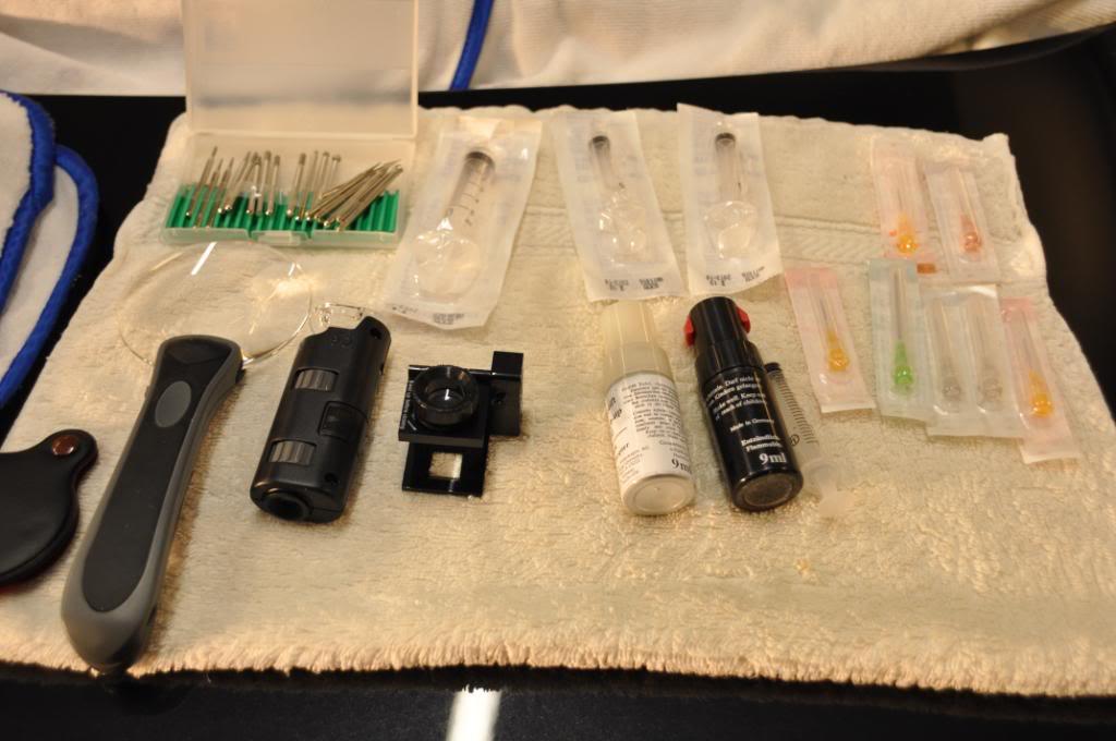

Fant frem steinsprut brukerutstyret mitt:
Silikonfjerner til venstre, for å ta vekk skitt, poleringsvoks, fett, silikon og for å skape bedre heft, å hindre bobling. Begge de andre er primer:
Diverse fortørrelsesglass, touch-up lakk(klarlakk og base), div slipe pinner, kanyler og sprøyter:

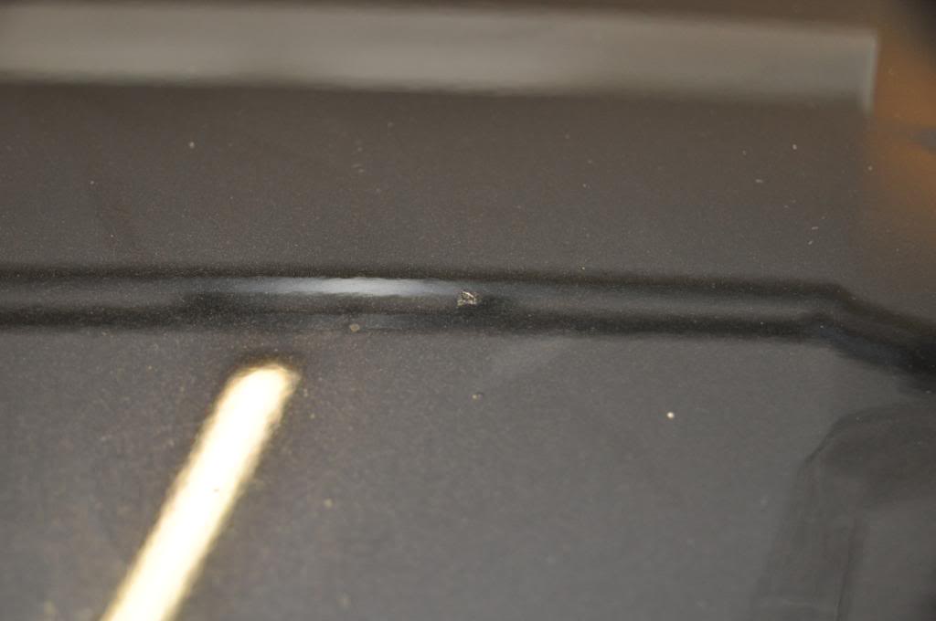

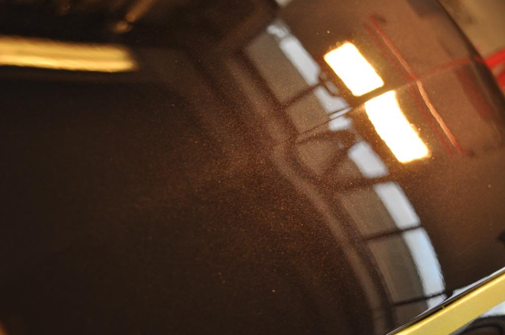

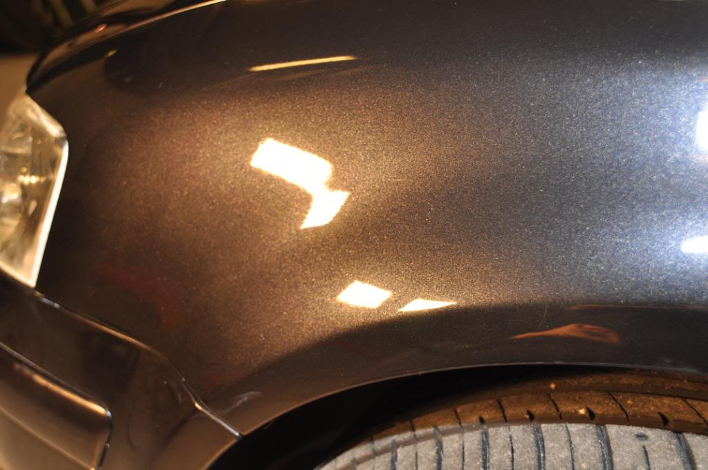

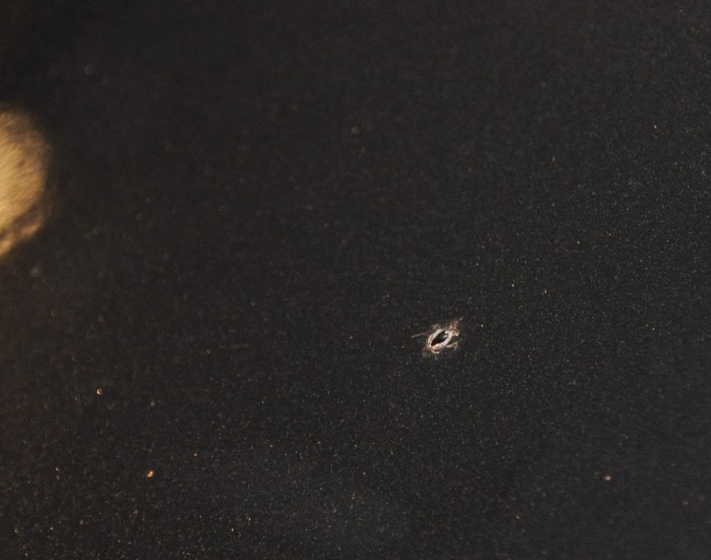

På avstand vises steinspruten veldig godt:

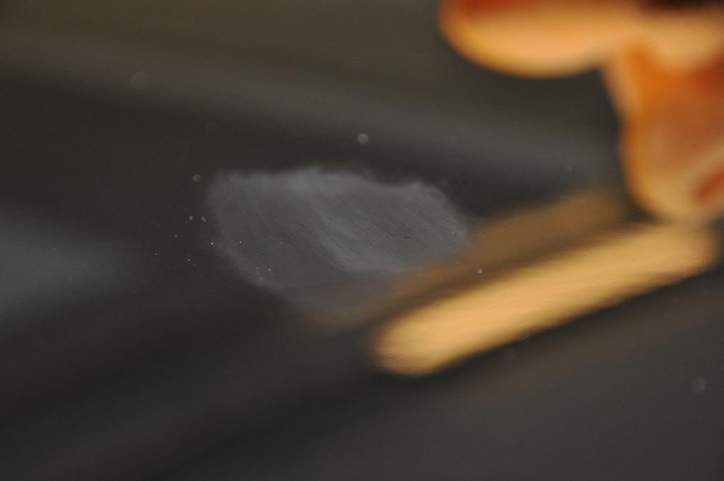

På nært hold vises det enda bedre, og 14 steinsprang hadde gått helt gjennom så korrosjon var en realitet:
Korrosjon:

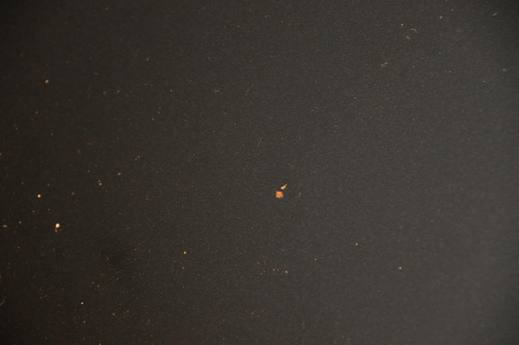

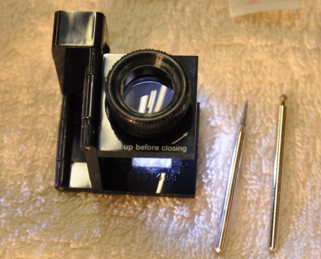

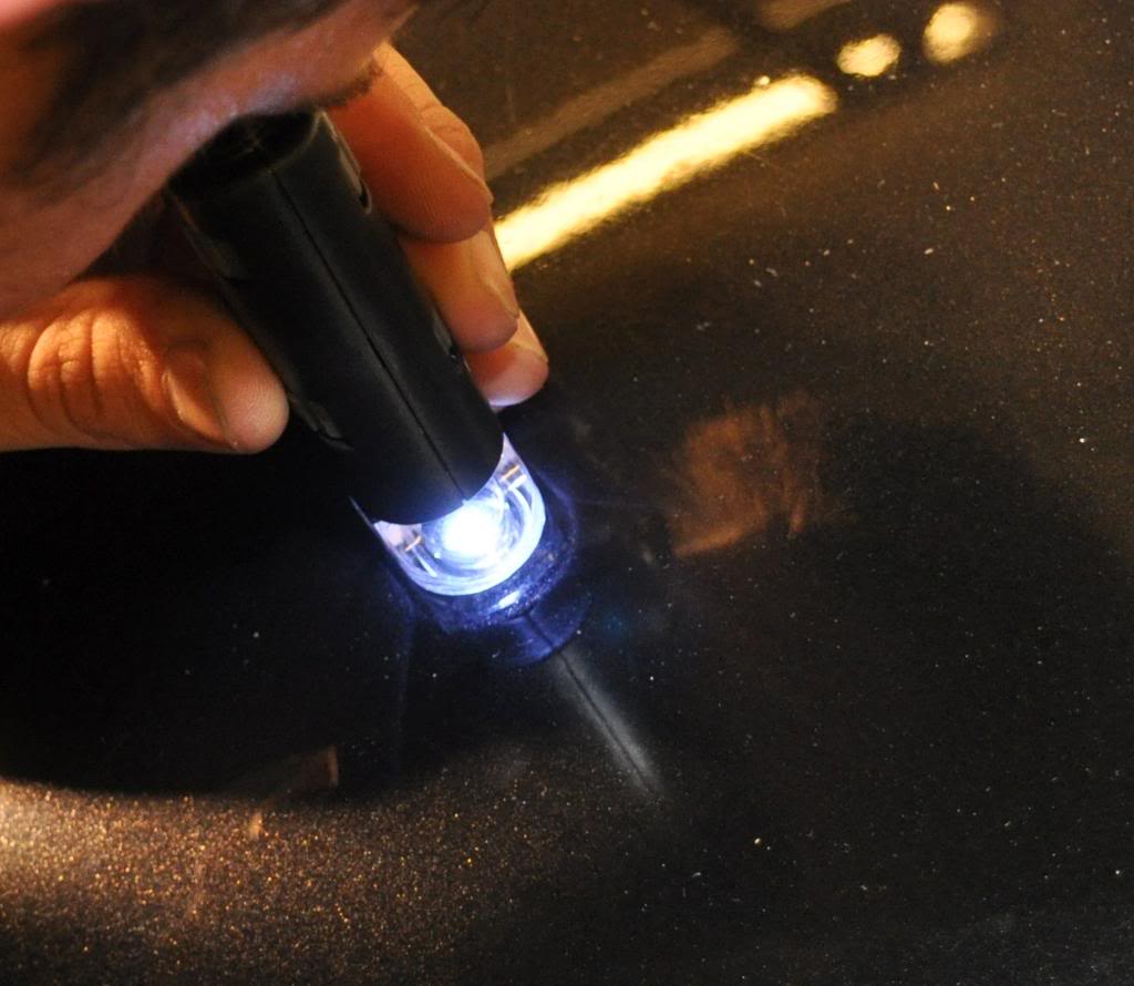

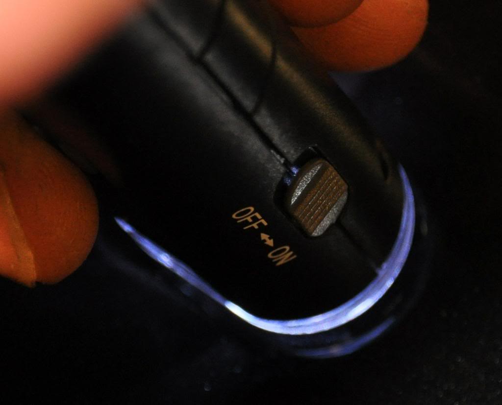

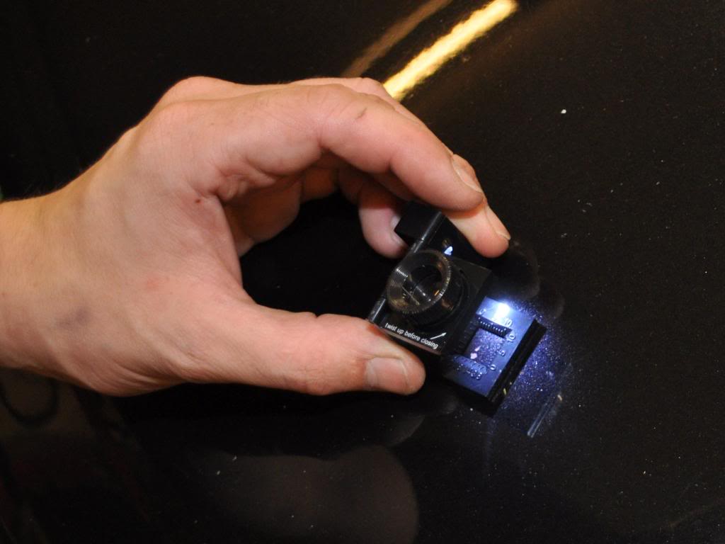

For å se hva jeg virkelig hadde med å gjøre brukte jeg et fortørrelsesglass med 60X -80X. Da klarer du fint å se lagene i lakken.. Veldig morsomt, men desverre umulig å få tatt bilde gjennom "lupen" med mitt foto-utstyr:
Min favoritt er denne, som gir 10X. Slipepinnene brukte jeg til å slipe hullet, samt jevne ut kantene:
For de som lurer på hva denne hærligheten koster, ja så er det ikke så dyr som du skulle tro.. hehe, tror den koster noe som 30-50,- på claes ohlson.

Når primer var påført var det kanonmoro å titte i "periskopet". Da kan du se at ruststop/primeren bobler i hakket. Når boblingen stoppet la jeg et lag til.
Fant frem touch-up flaskene og blandet farge og klar sammen i en sprøyte. Grunnet til at jeg blander dette sammen er at jeg har prøvd dem hver for seg tidligere og erfaringen da var at det var svært vanskelig å lag med klar etter fargelakken. Prøvde også da å mikse på en steinsprut og det ble uten sammenlikning det beste.. Skal bli morsomt å se her også:
Så nøyaktig klarer du å få det med kanyle. Tror jeg har prøvd alt fra den feite penselen som følger med settene, tannpirker men ingenting er like presist som en tynn kanyle:
Når jeg hadde lagt et tynt lag, gikk jeg over med hårføner og la et lag etter det igjen før jeg tok kvelden. Brukte også en ren kanyle og fortørrelsesglass 2X for å få lakken jevnt fordelt ut i kantene:

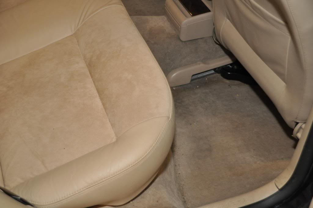

Tok en kopp kaffe, og bestemte meg for å starte på interiøret.

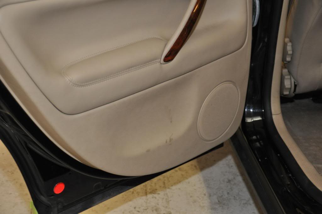

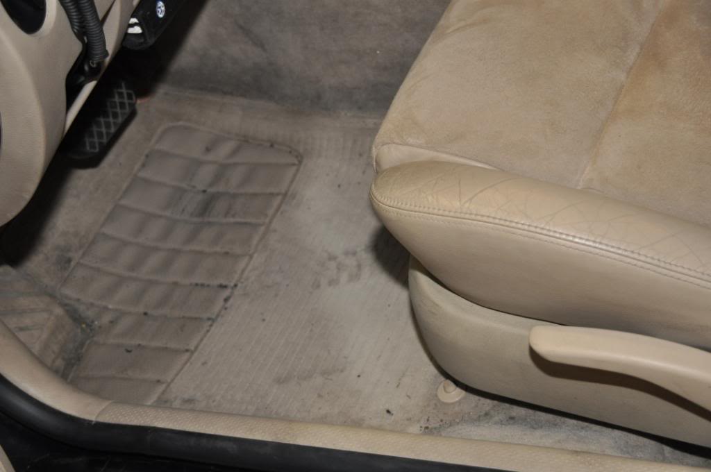

Her var det mye møkk:

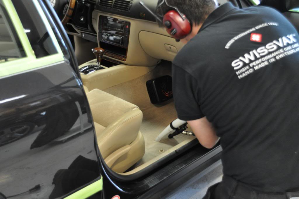

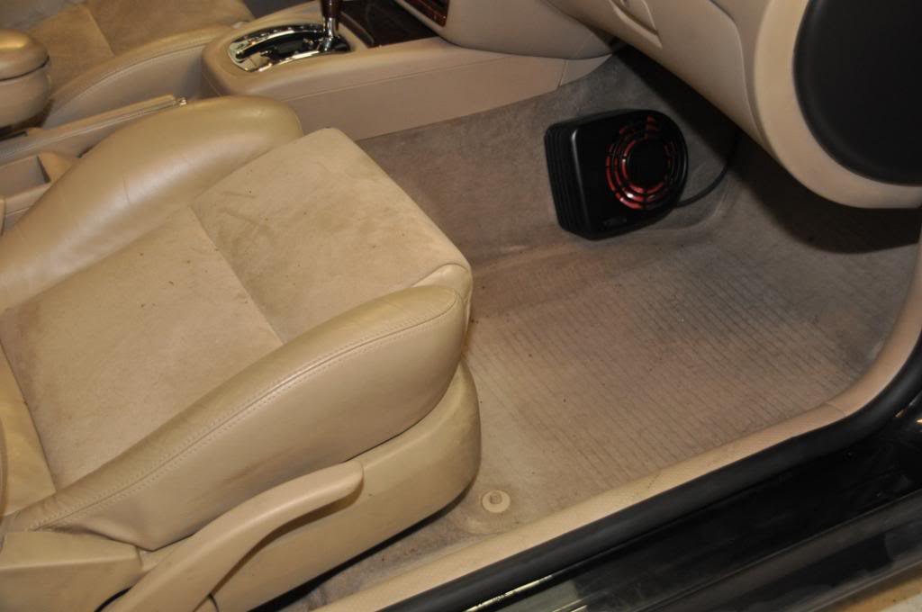

Var bare å skru på P4 og fyre opp Foma Combivac:-) Denne drar opp mye skit.. Gikk først over med MG APC og en børste før jeg renset:

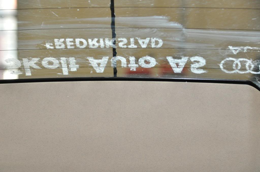

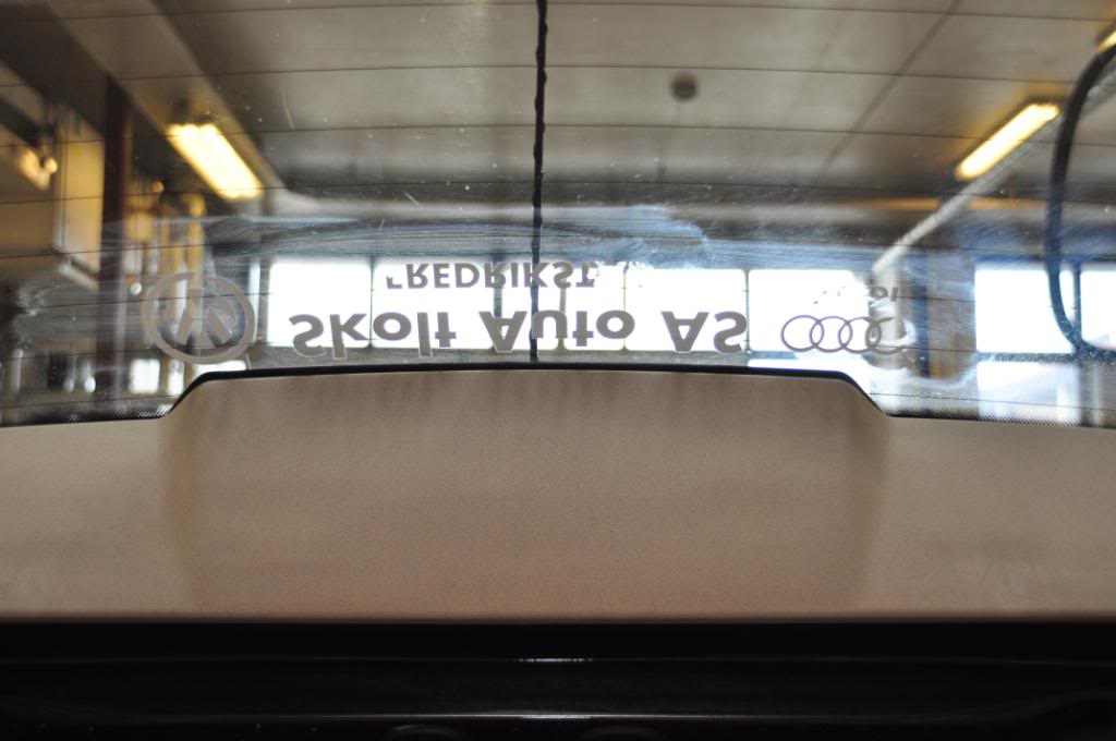

Eier spurte om jeg kanskje klarte å ta vekk den flotte reklamen som har irritert han i lang tid:
"Så klart, ingen problem"
Er jo derfor mann har denne:
og vips så vises det ikke at det har vært noe der:

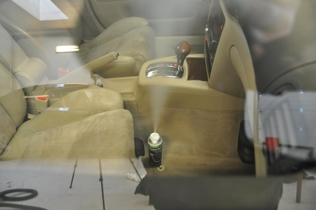

A/C rens var jo selvsagt på sin plass også:

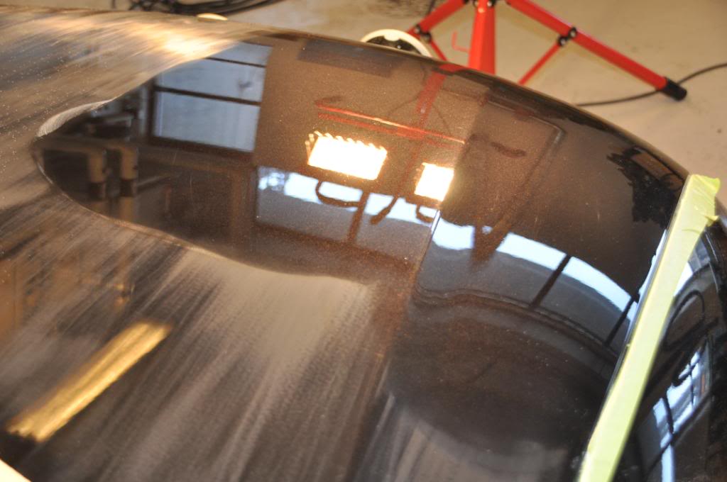

Etterfyllingen av steinsprut så noe slik ut i dag. Vanskelig å få fokus på bildene men man får i alle fall en ide på hvordan det ser ut:

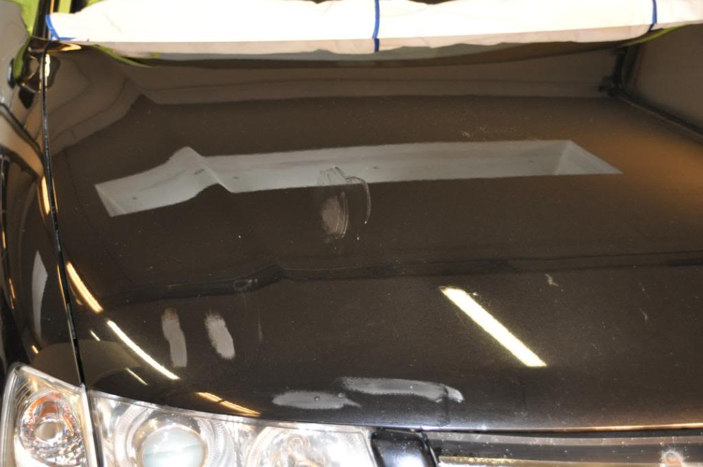

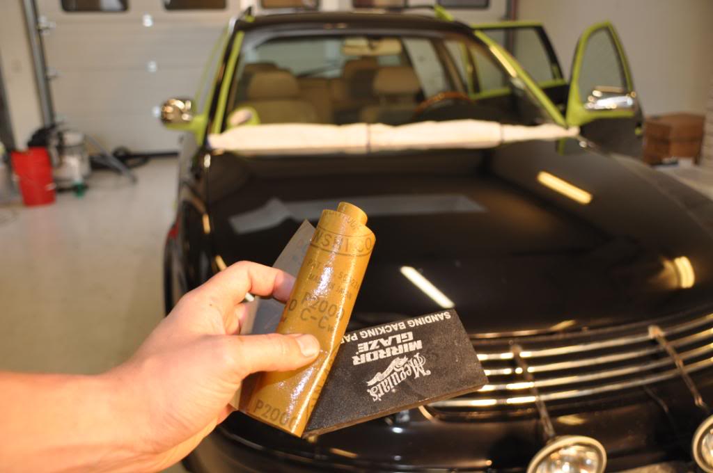

Brukte 3M 9MY sliperondell for å ta forhøyningen på etteryllingen:

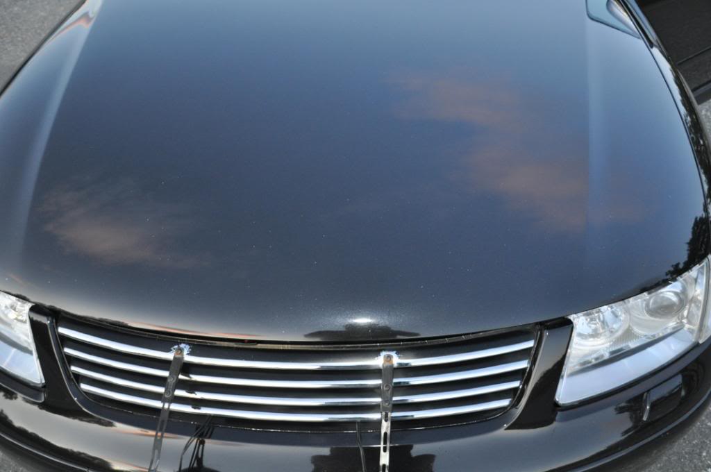

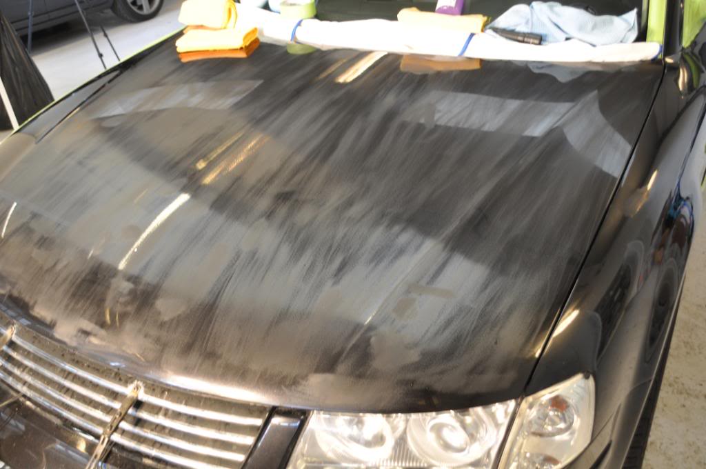

Etter en stund så panseret noe flekkgrått ut:

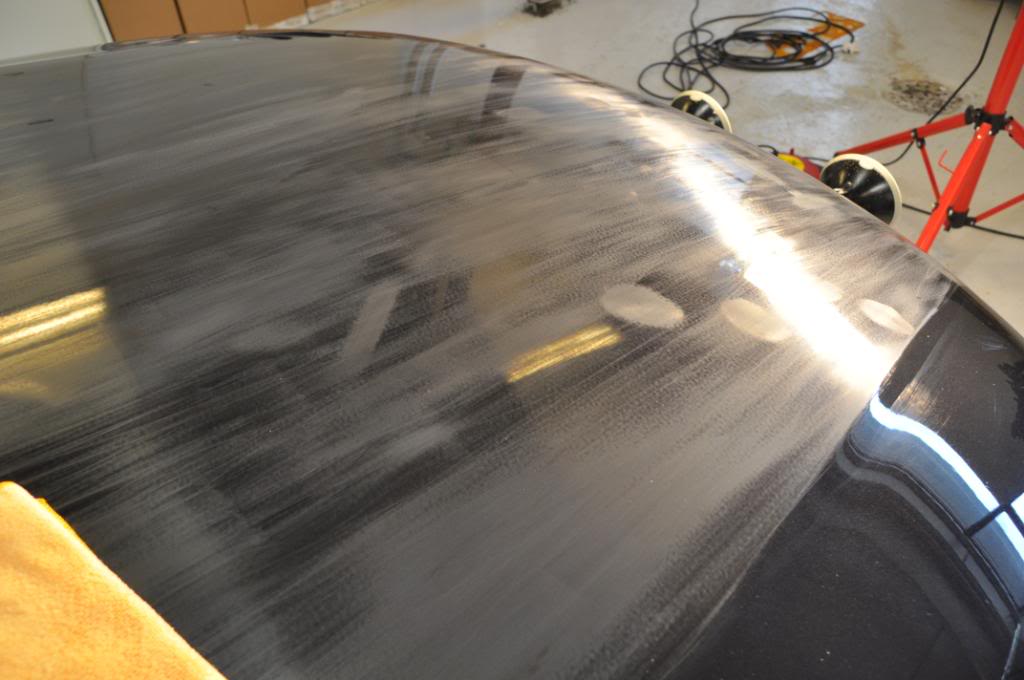

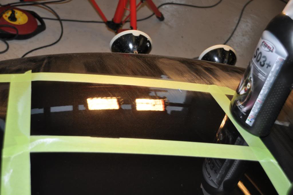

Ettersom panseret var fullt av RDS bestemte jeg meg for å rett å slett gå over med 1500korning.. Papiret har ligget i bøtta i snart 2 måneder så det er i alle fall bløtt nok:
1500 korning var noe dritt, da dette laget ganske greit med ekstra arbeid.
Måtte ta en strafferunde med 2000:
Så ble det Scholl S03 på scholl ull.. Fungerte til en hvis grad, men langt fra fornøyd:-( Ble noen runder der gitt...
Banna litt og gikk opp på 2500 korning på slipepapiret, og gøv løs på resten.. 5-6 rette drag med medium press. Masse lube hele tiden:
Flatt og fint:

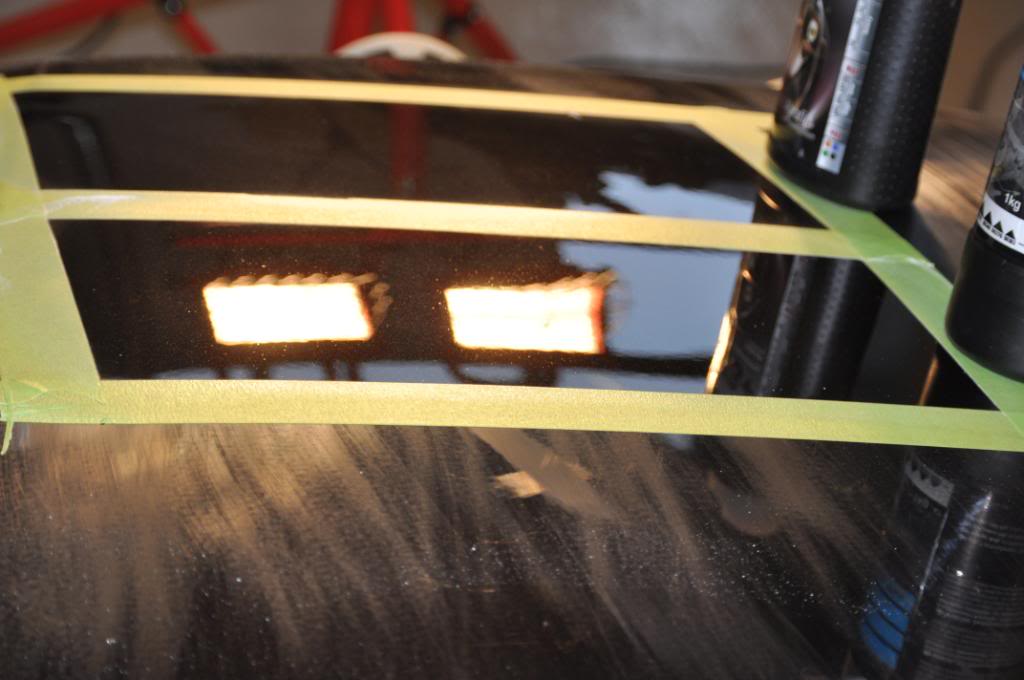

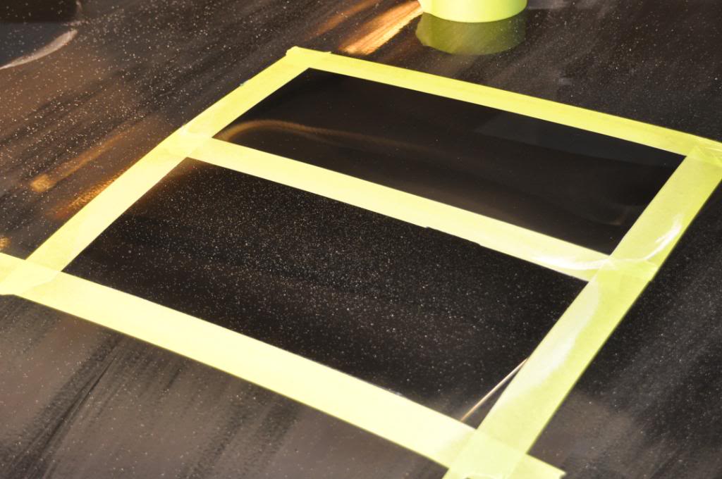

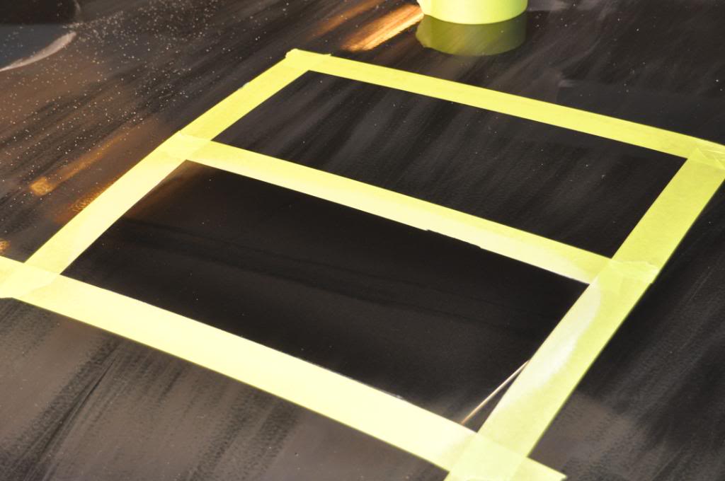

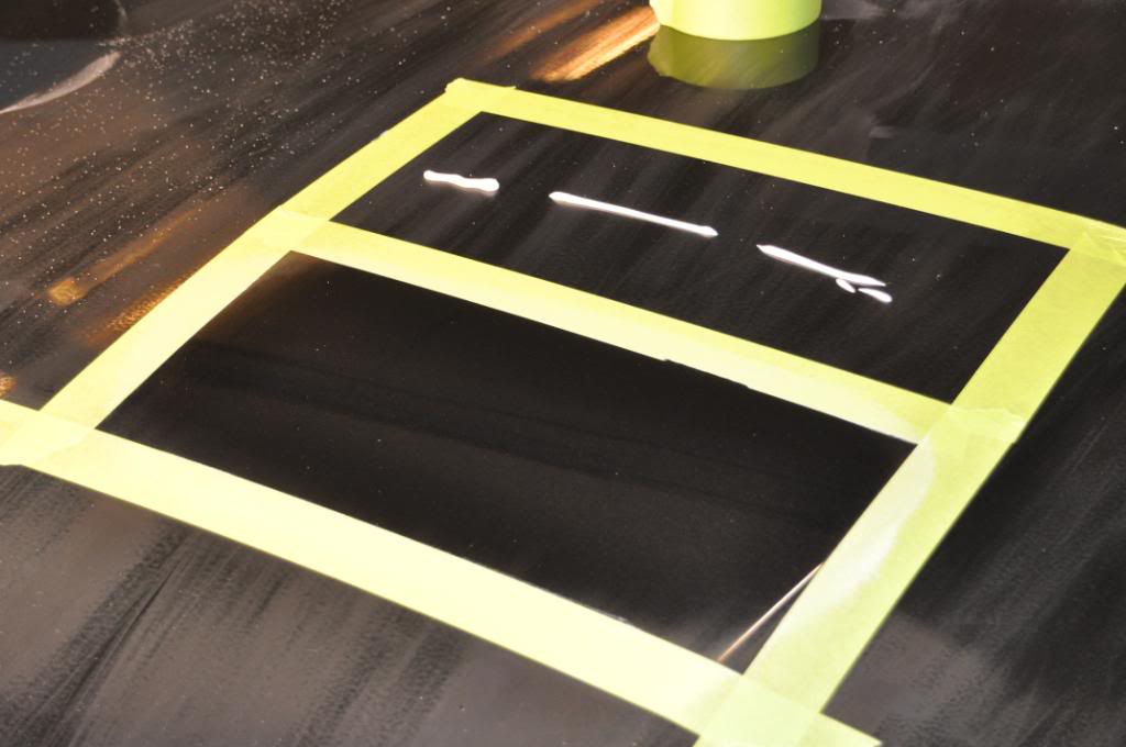

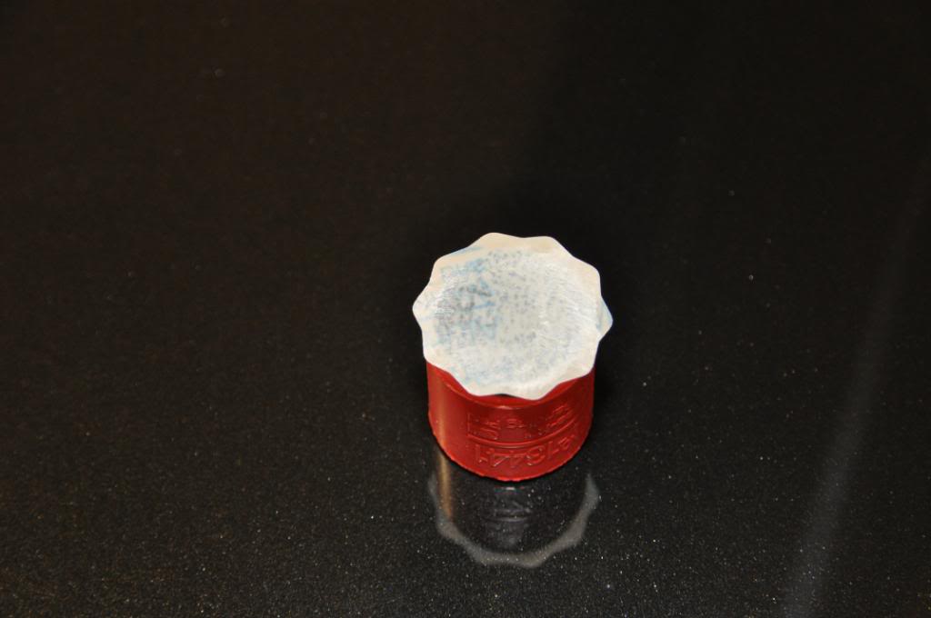

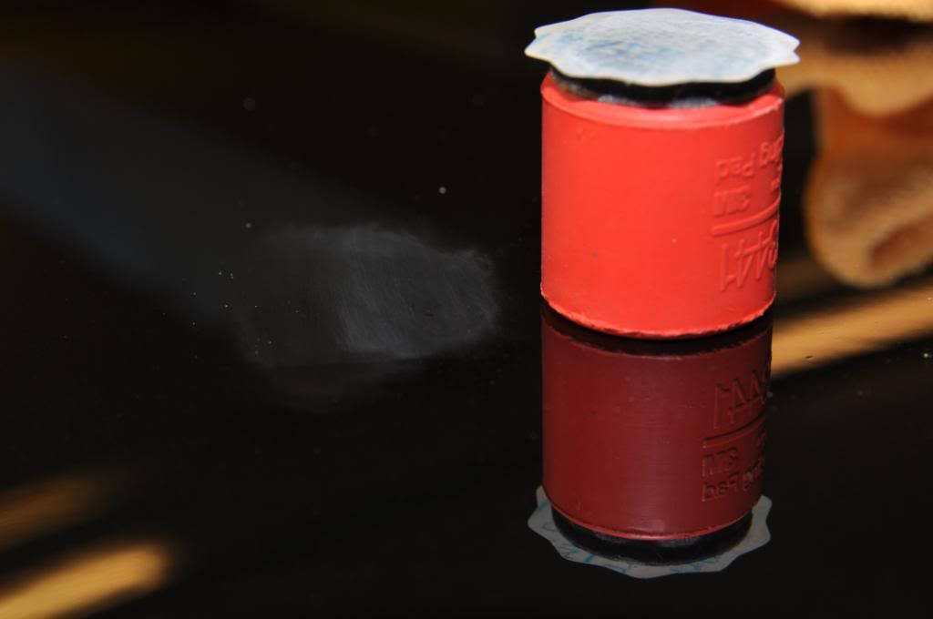

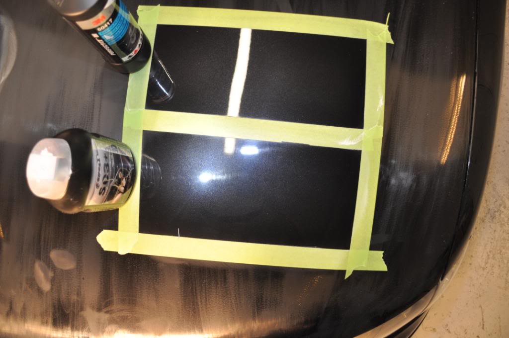

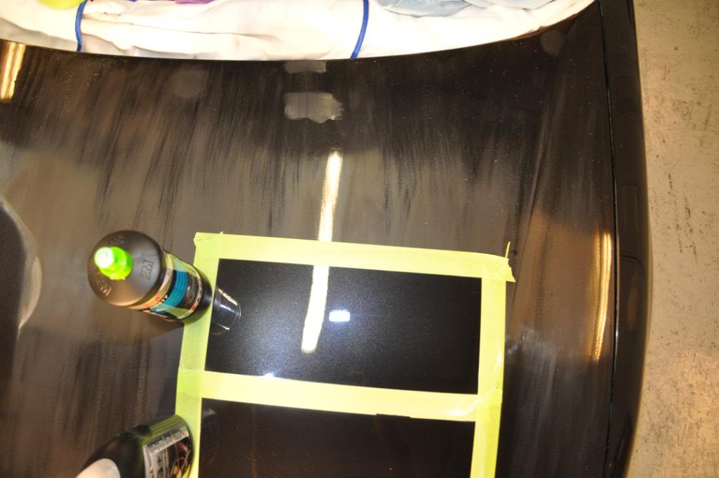

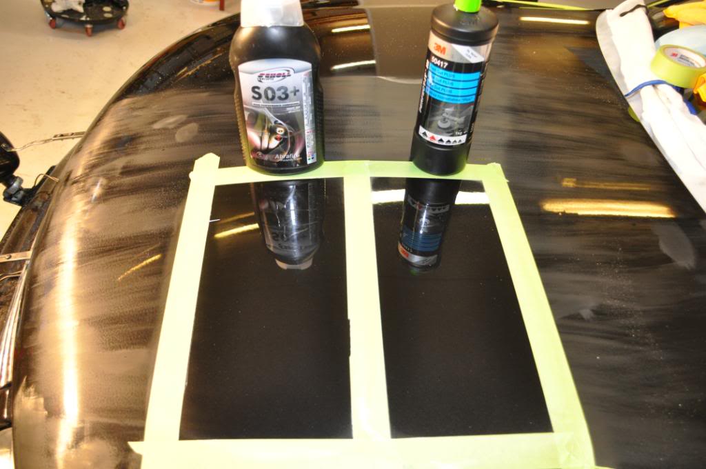

I og med at scholl fungerte som det gjorde tenkte jeg at jeg skulle prøve 3M.. Møtte Kazzper i går og fikk personlig overlevert riktige pads så nå var det testing. Valgte den nest groveste, Fast cut med grønn tut til grønn 3M pad... WTF sa jeg mens jeg gliste... For et sinnsykt middel.. Første runde kjørte jeg ca 6pass på 2100rpm og for et resultat:
Dette kunne ikke være sant, så jeg måtte lage en liten test her... Overflaten var tilnærmet lik, nærmest kamera var noe finere, så her var det en liten edge til scholl. Scholl med S03 og scholl ull, fersk og ren.. 3M med Fast cut plus og grønn pad.. Begge kjørt 6 pass med medium-hardt press på 1500-2100rpm:
Scholl ferdig:
Scholl tørket av:
3M:
3M ferdig:

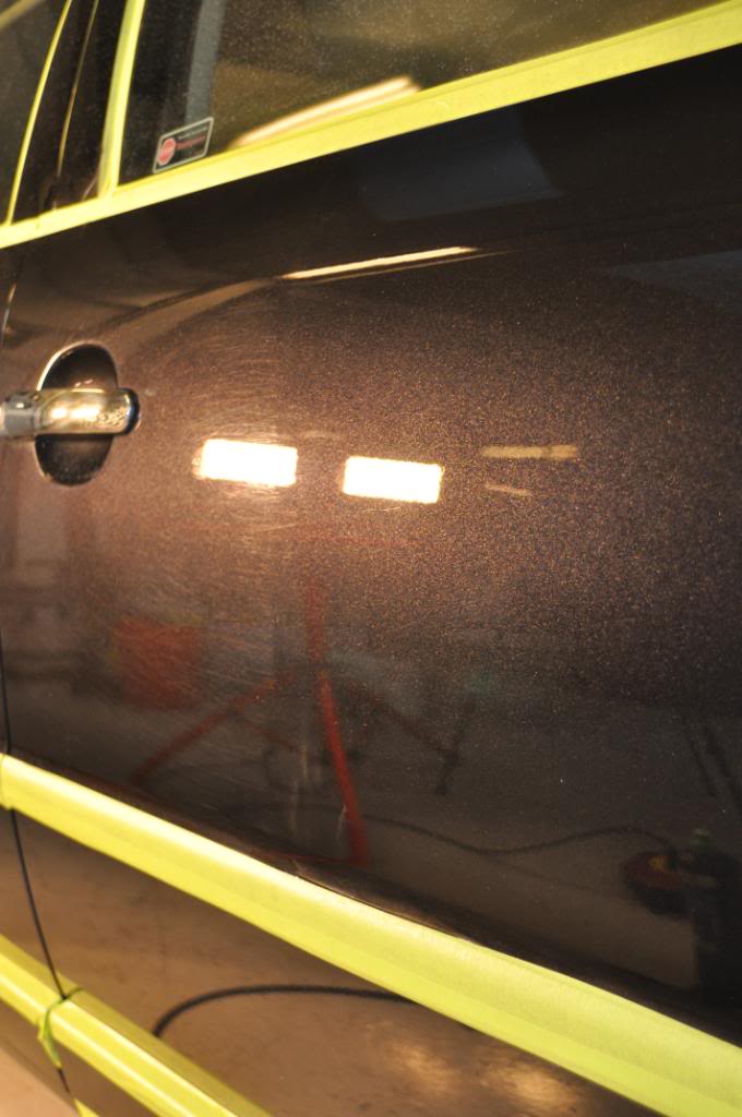

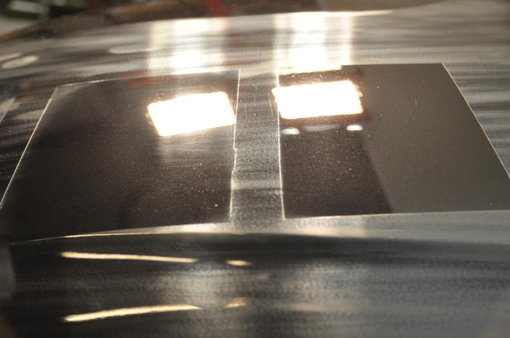

Bildene taler vel ganske greit for seg selv:
Fortsatt tydelige spor etter våtslip:
Veldig bra overflate::
Scholl venstre, 3m høyre:
Er vel liten tvil hvilken kombinasjon som ble valgt videre:

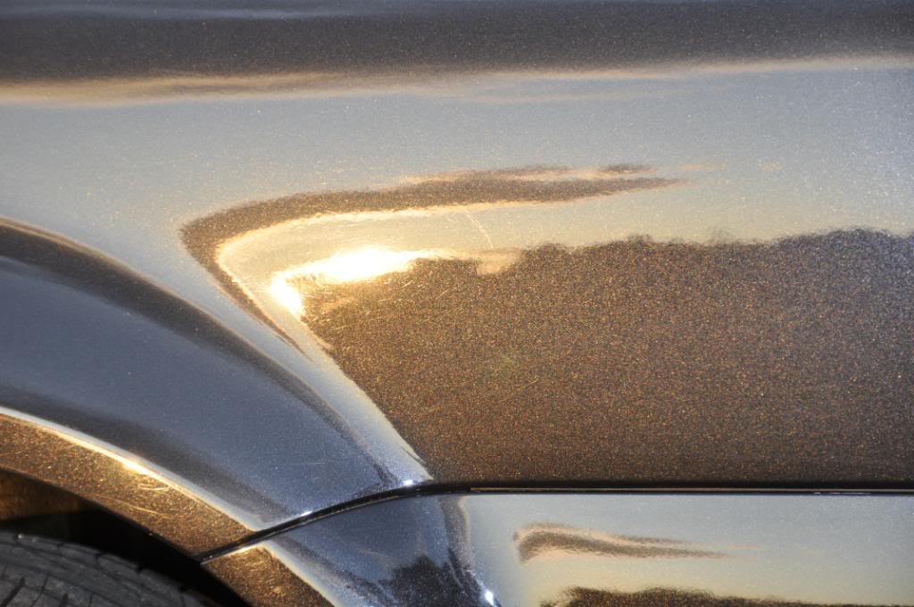

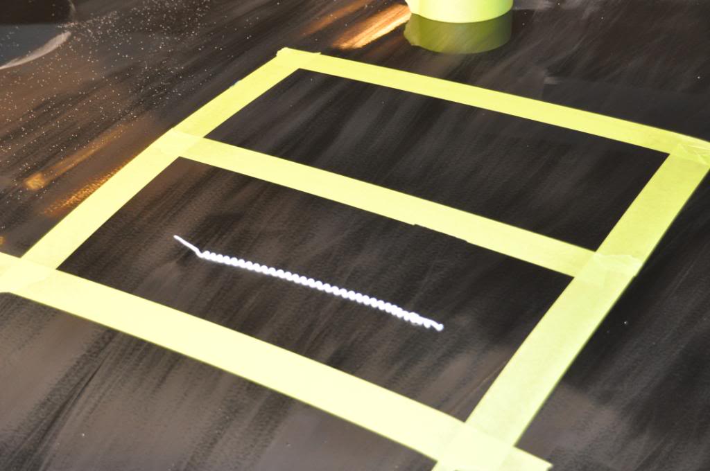

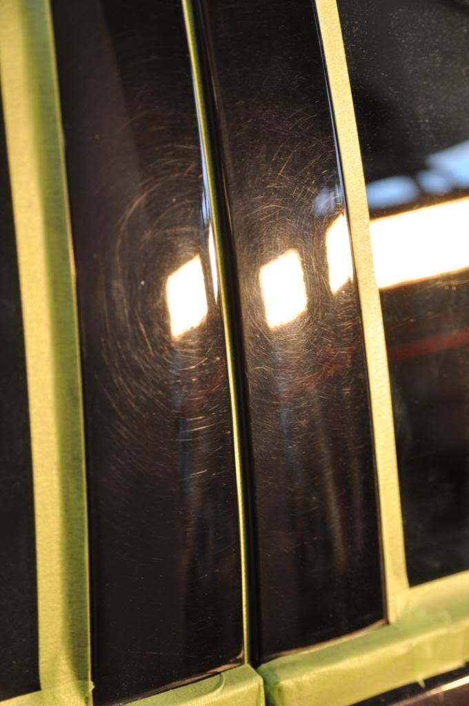

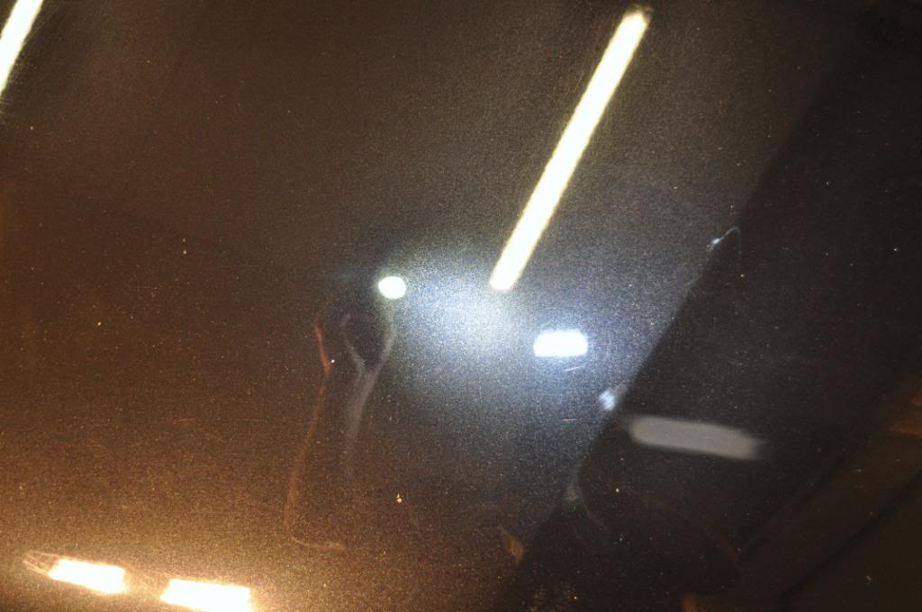

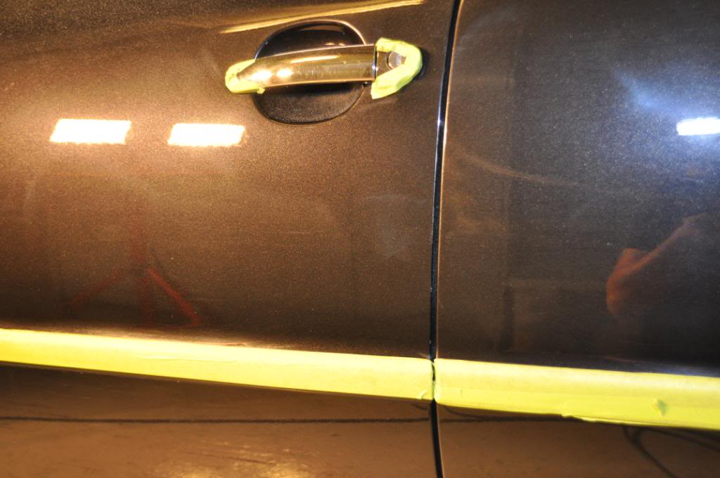

Det var tilstrekkelig med striper, swirls og alt det en detailer kan be om, så jeg gikk for å fjerne 95%. Orket ikke tanken på komplett våtslip, men ble nødt til å bruke Fast cut (ikke plus) som jeg syntes tok mer en plus:

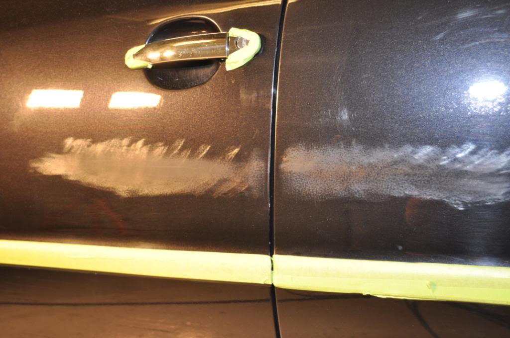

3M feit tape for action shots:

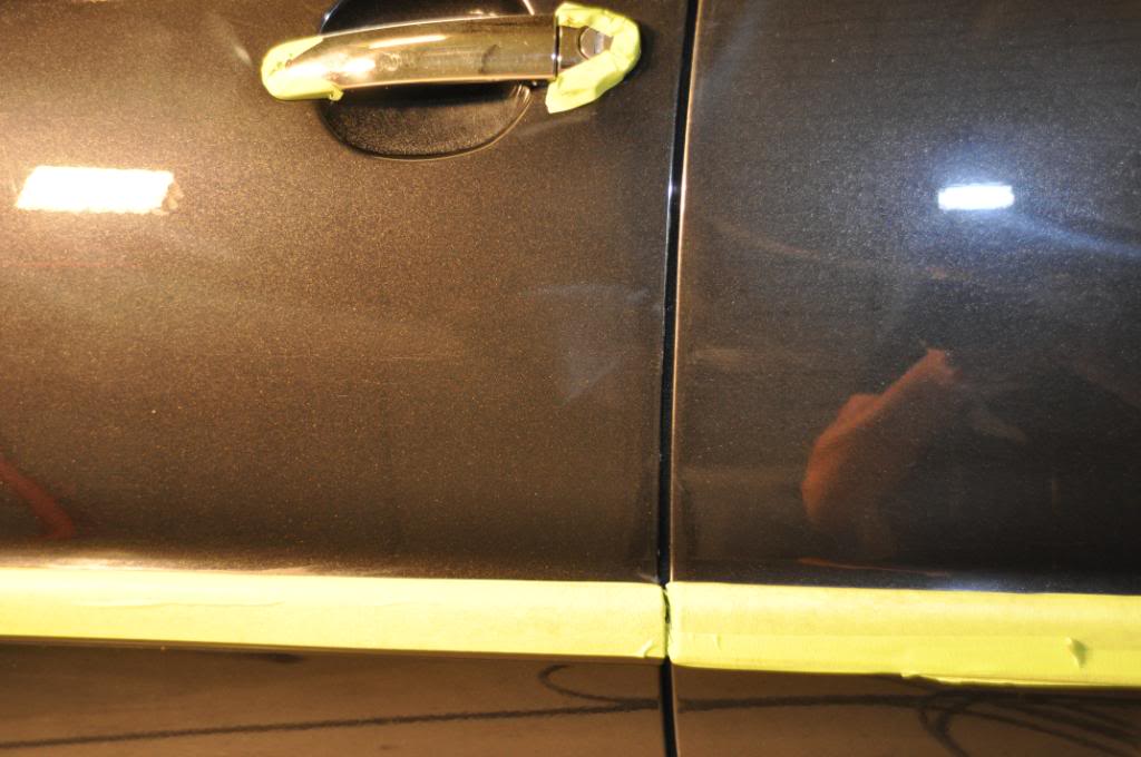

50/50:
50/50:

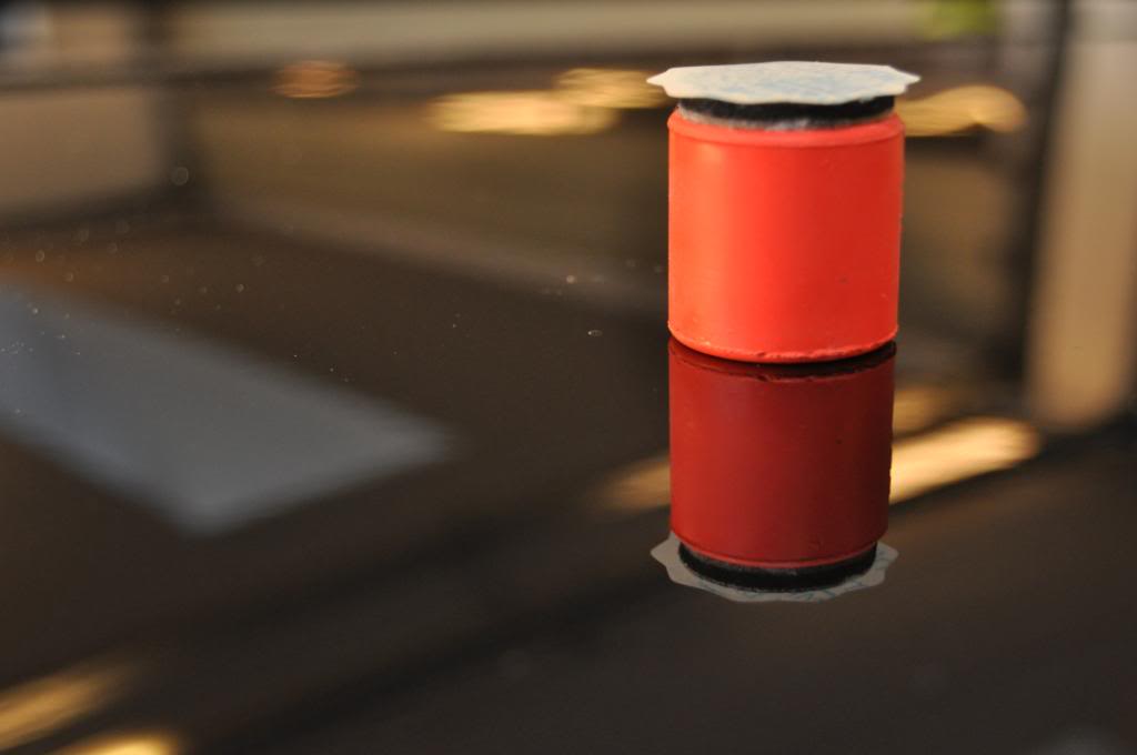

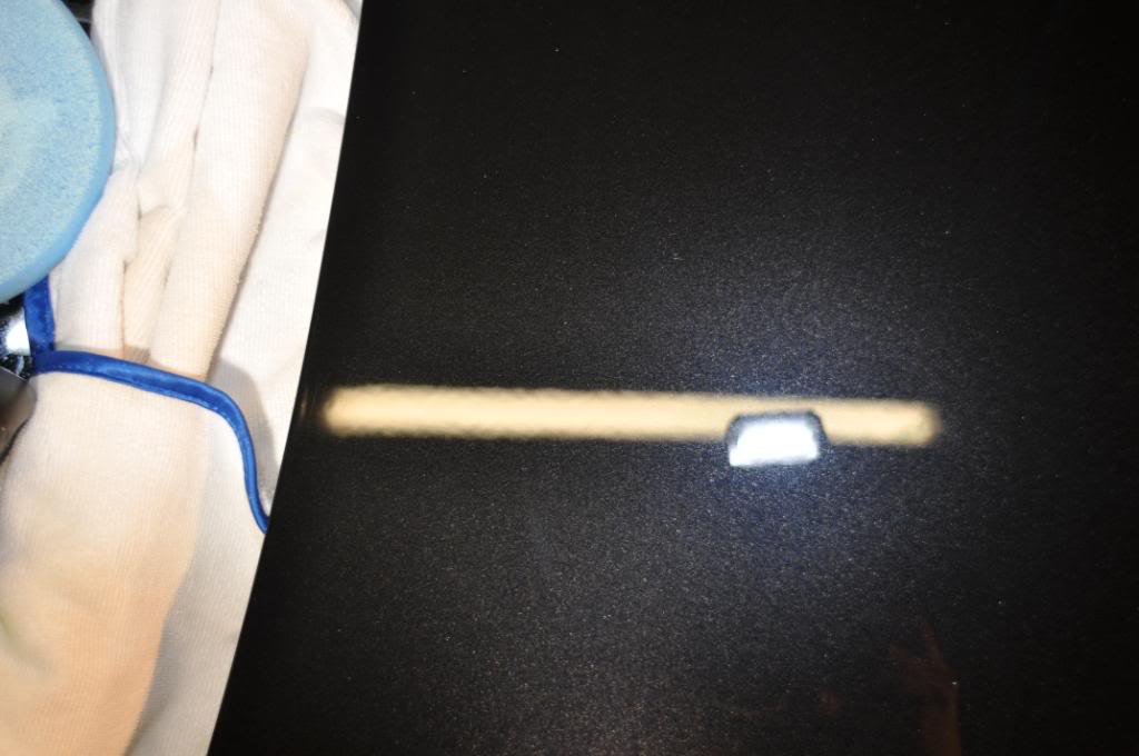

Lakk "blobb" til venstre for rondell'en:
Slipt ned kantene og blobb'en er nesten borte:
Slipt litt til og kun synlig med trådteller, eller ved vill skjeling helt inntill:
Samme posisjon i forhold til rondell, men polert opp med Fast cut plus:

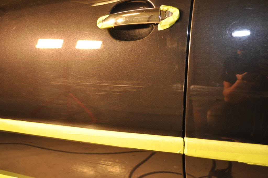

Flere striper:
Flere 50/50, uten tape denne gangen:
Handlevognripe i følge eier:
Ganske så tydelig:

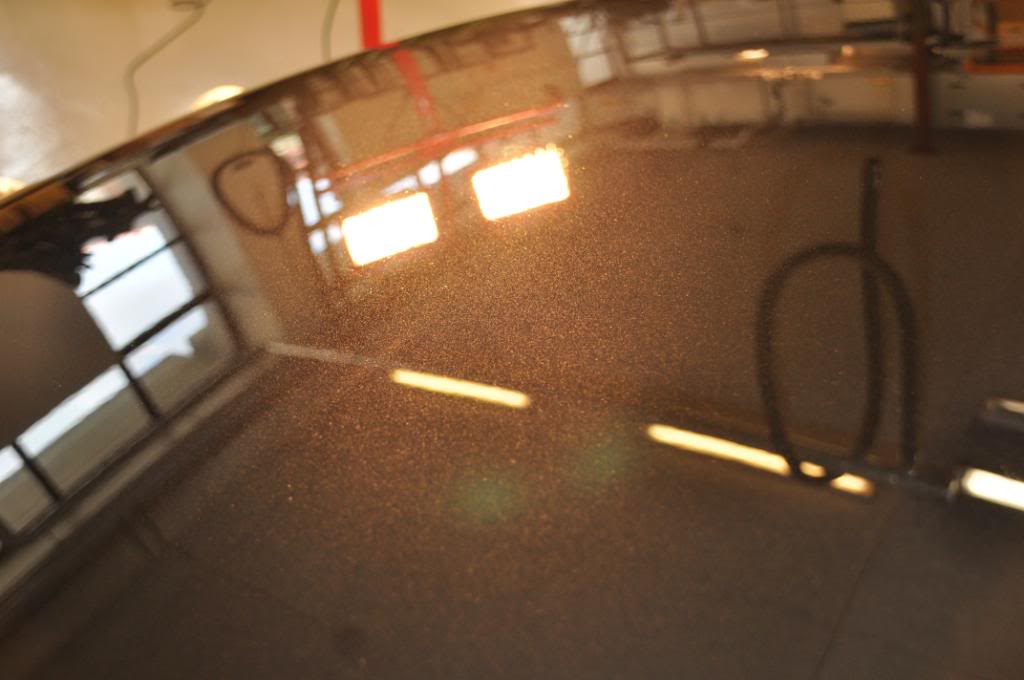

IPA wipedown og Menz top inspection. Stort sett fornøyd:

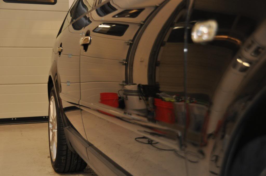

Så litt speilbilder:

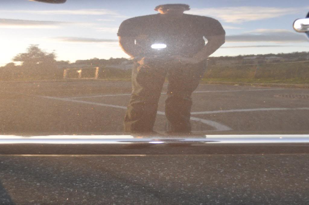

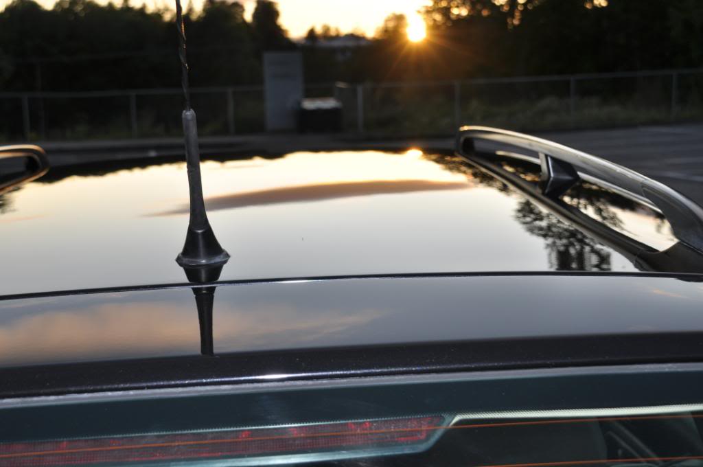

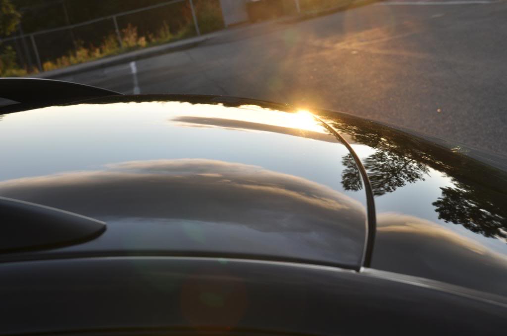

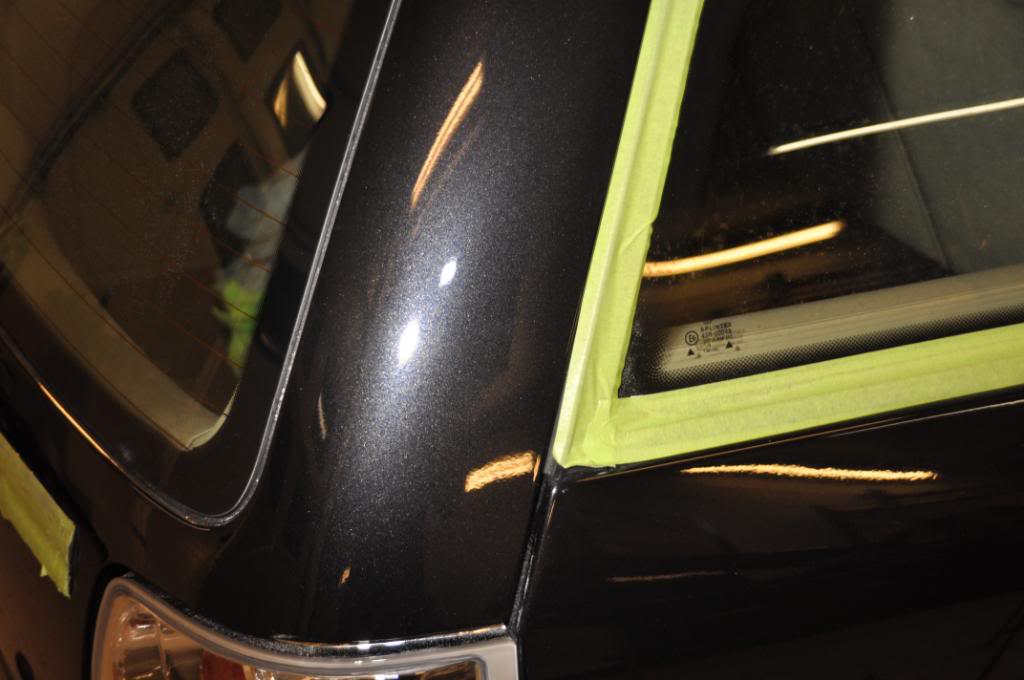

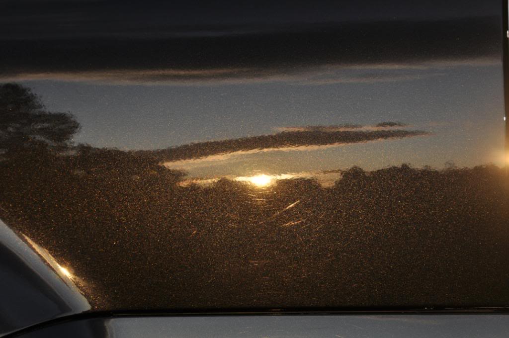

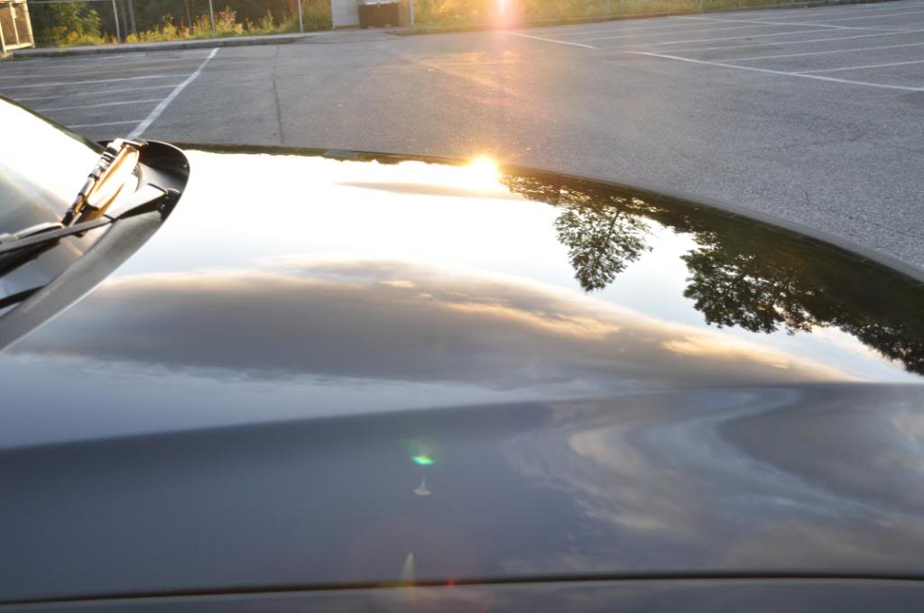

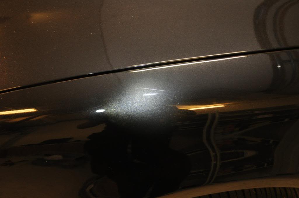

Kjørte bilen ut i solen for å se etter kjørespor og hologrammer, og jeg fant bakpå skjermen.. Var inn igjen, og en ny runde med ultra fin på blå og etter litt var dem borte. La deretter et tynt lag med Menz top inspection og spylte av bilen med HT.
Så var det SV CFP..
Litt inspeksjon for å se at jeg var klar for LSP:
Etter CFP la jeg to lag med jetseal.. Første for hånd og andre med DA.. (må bare minne meg selv på å aldri ta det for hånd igjen.. Går dobbelt så lang tid og bruker dobbelt så mye produkt)
Etter jetseal ble det litt voksing.. Valget falt i dag på denne:

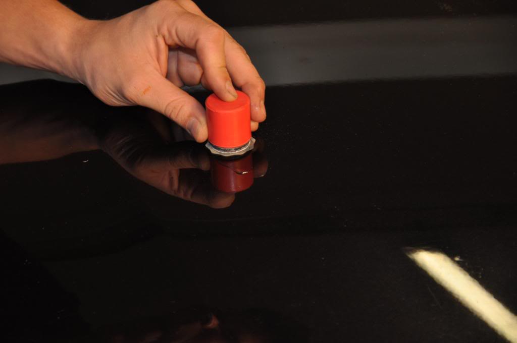

Så startet fedig klargjøringen, først med litt Nano:
Så med den søte lille nuppefjerneren:
Fungerte veldig bra, og nå tror jeg også eier blir fornøyd:
Gikk så over alle dørkarmer og lister for å ta det jeg evt måtte ha glemt. La Black wow på alle lister men ble ikke fornøyd, så jeg skal gå over nedre kanaler til uka med litt owatrol. Orket ikke tanken med å begynne å maskere da..

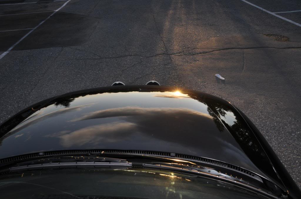

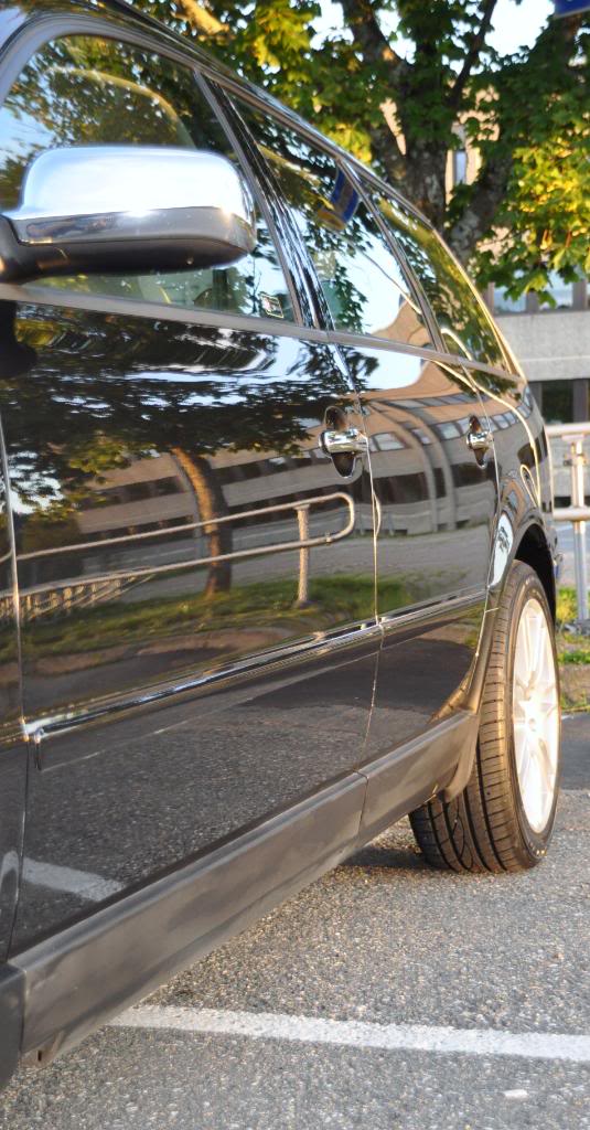

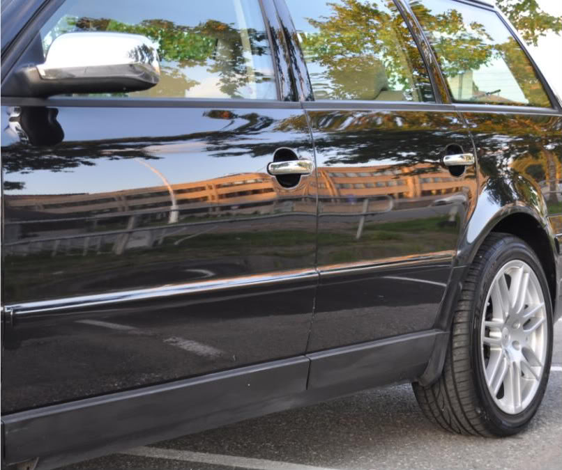

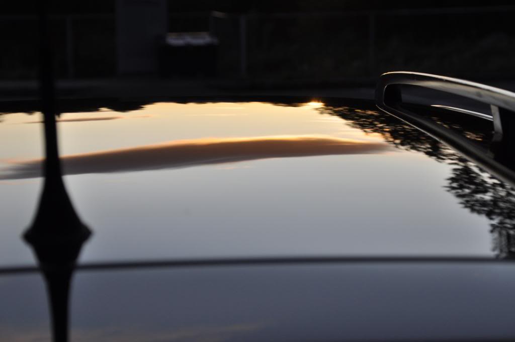

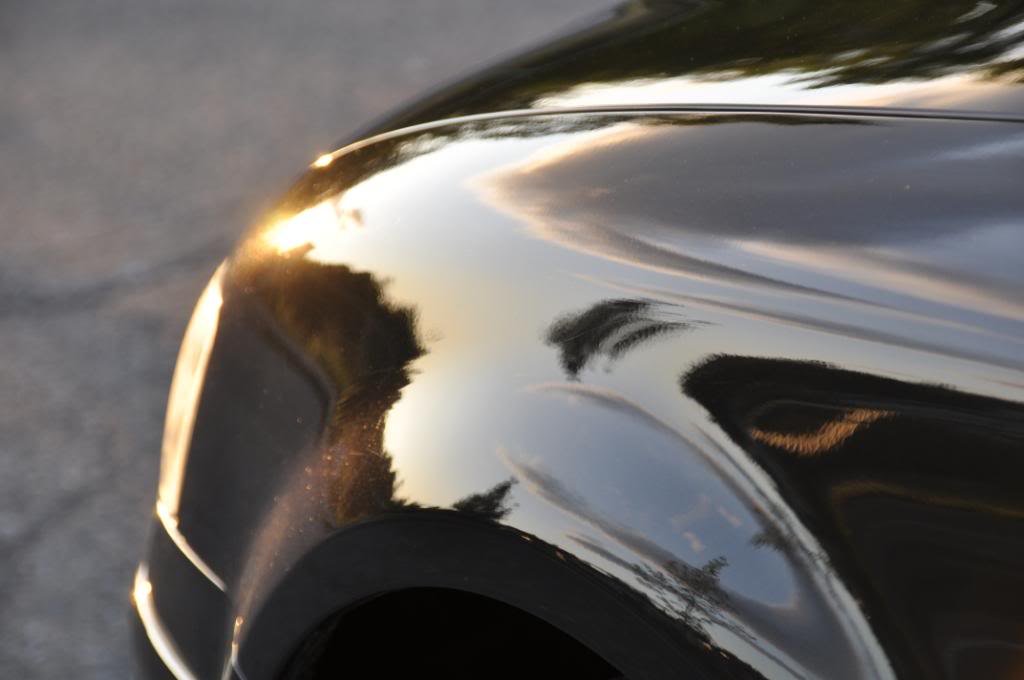

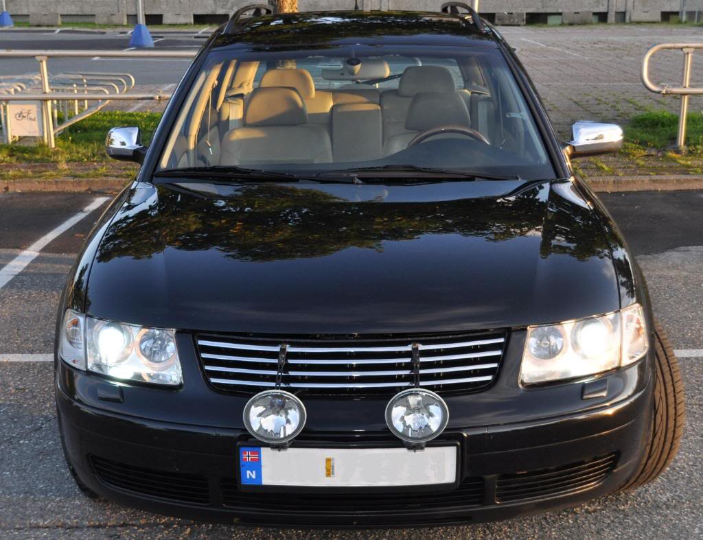

Måtte kjappe meg for nå var det like før solnedgang hvis jeg skulle ha sjangs til å få noen kveldsbilder.

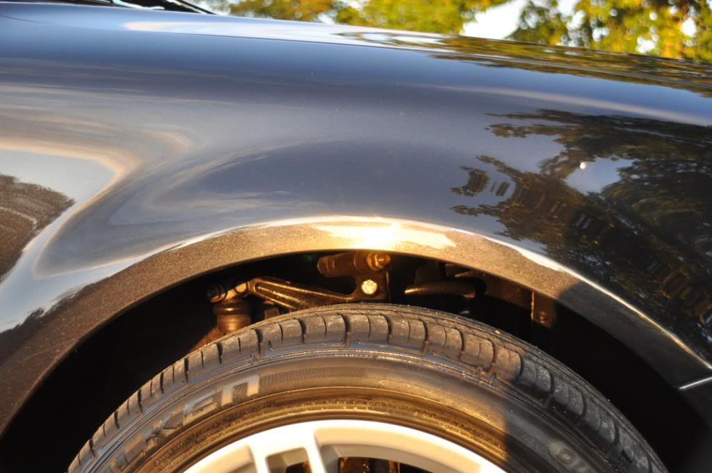

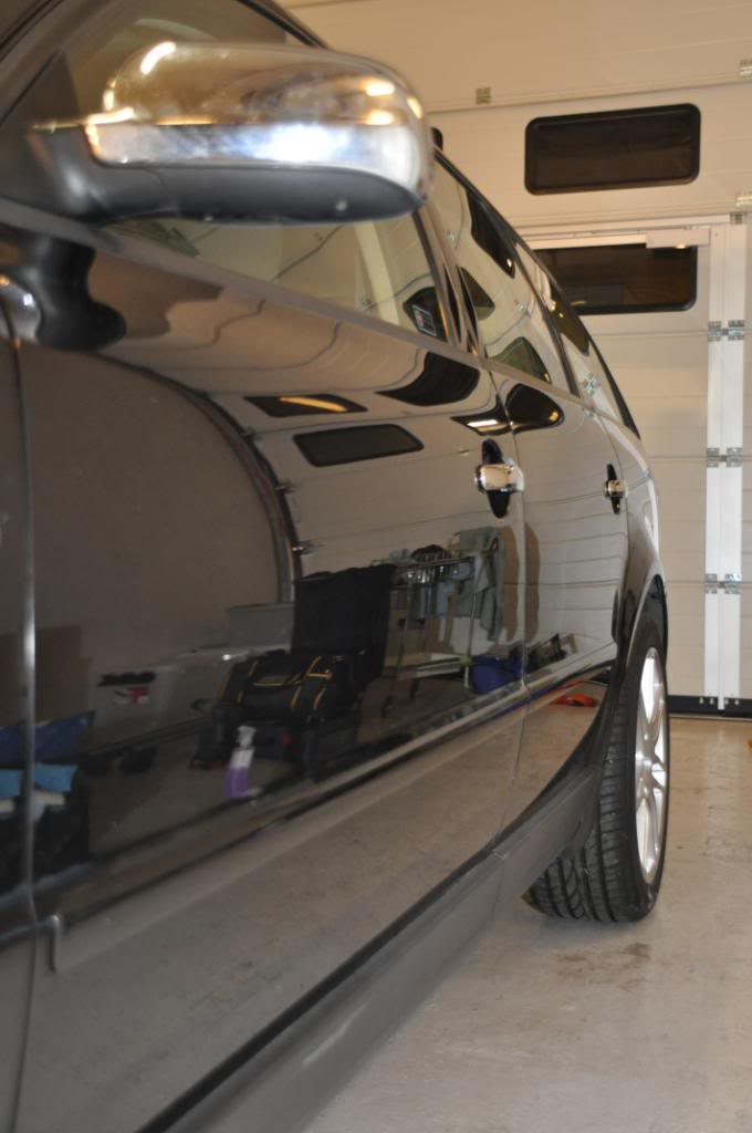

Fortsatt litt små riper igjen, men godt fornøyd med slutt finishen:

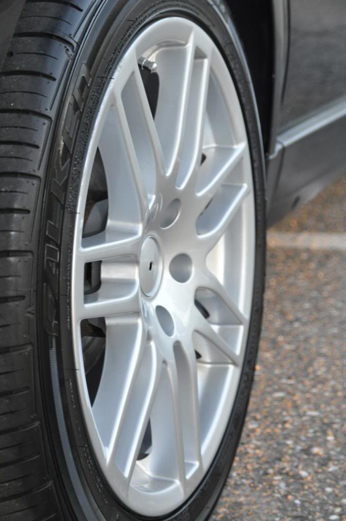

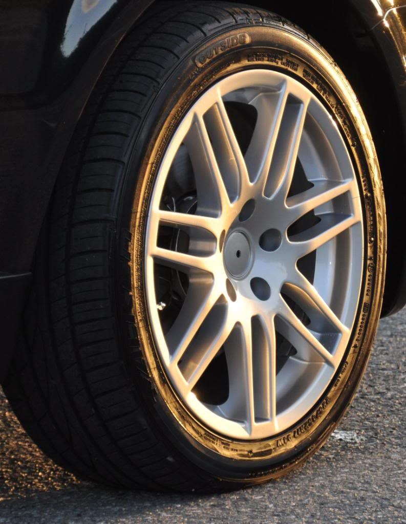

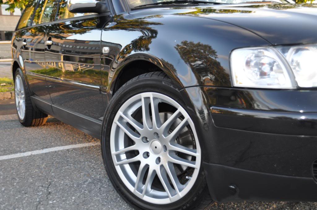

Felgene fikk to lag med SV Autobahn:

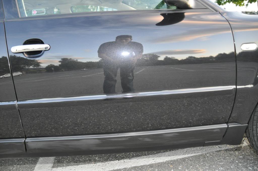

Den fornøyde detailer:
Fortsatt litt igjen.. Får spare det til neste gang, for jeg tror nok den kommer tilbake :rolleyes: :

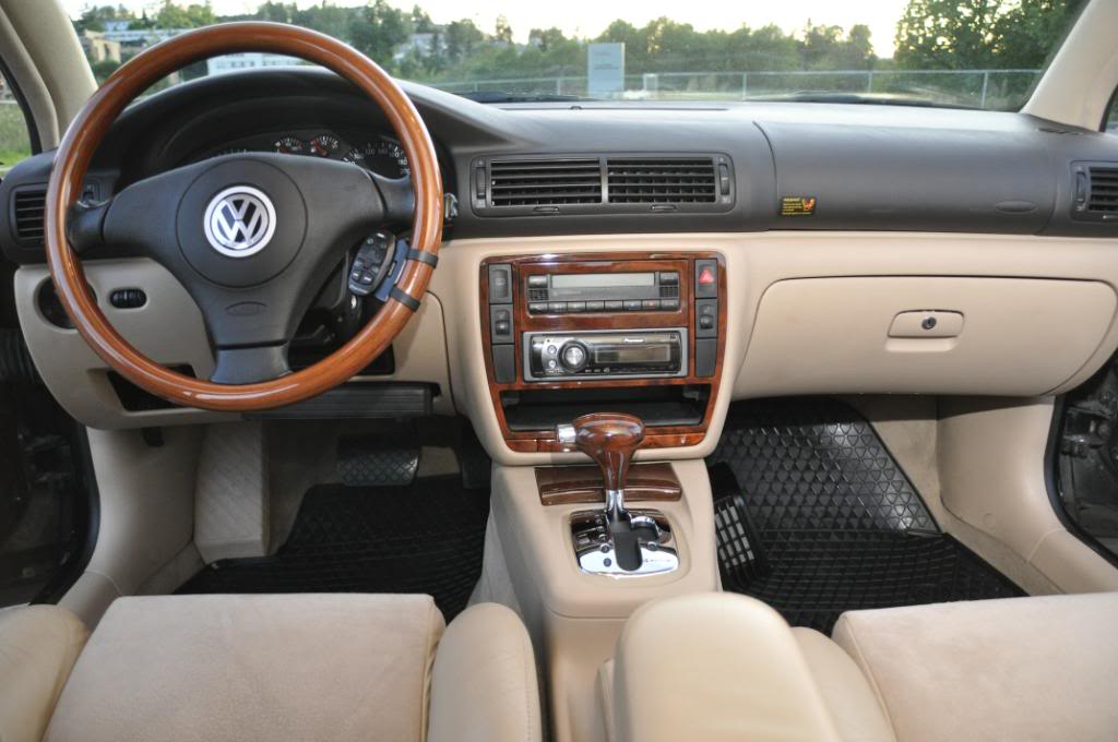

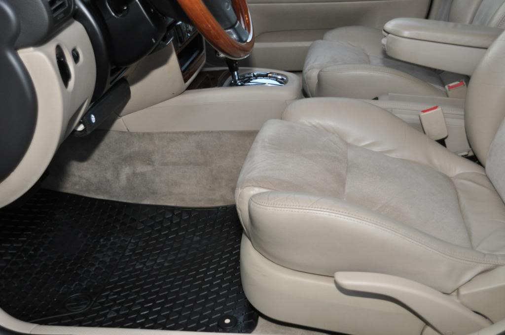

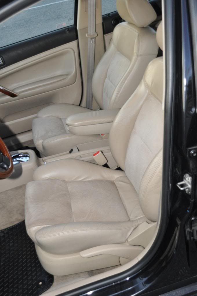

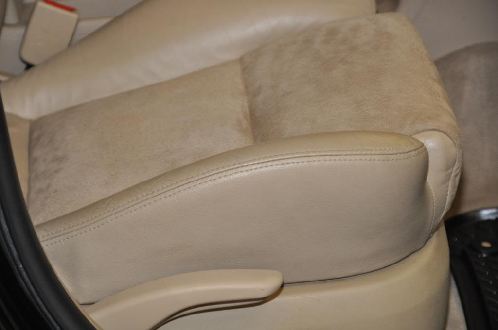

Så litt interiør:
Er jeg som har skitnet til matta når jeg skulle kjøre den ut... Tørket opp før jeg parkerte da:

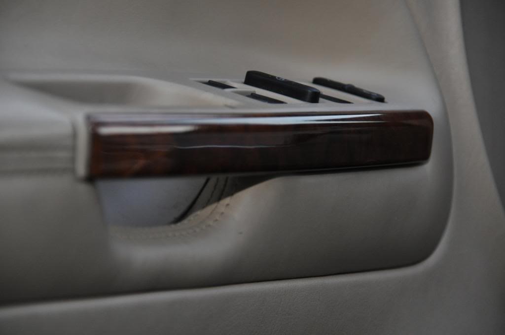

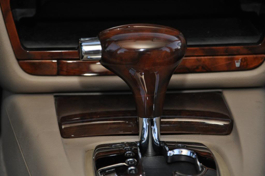

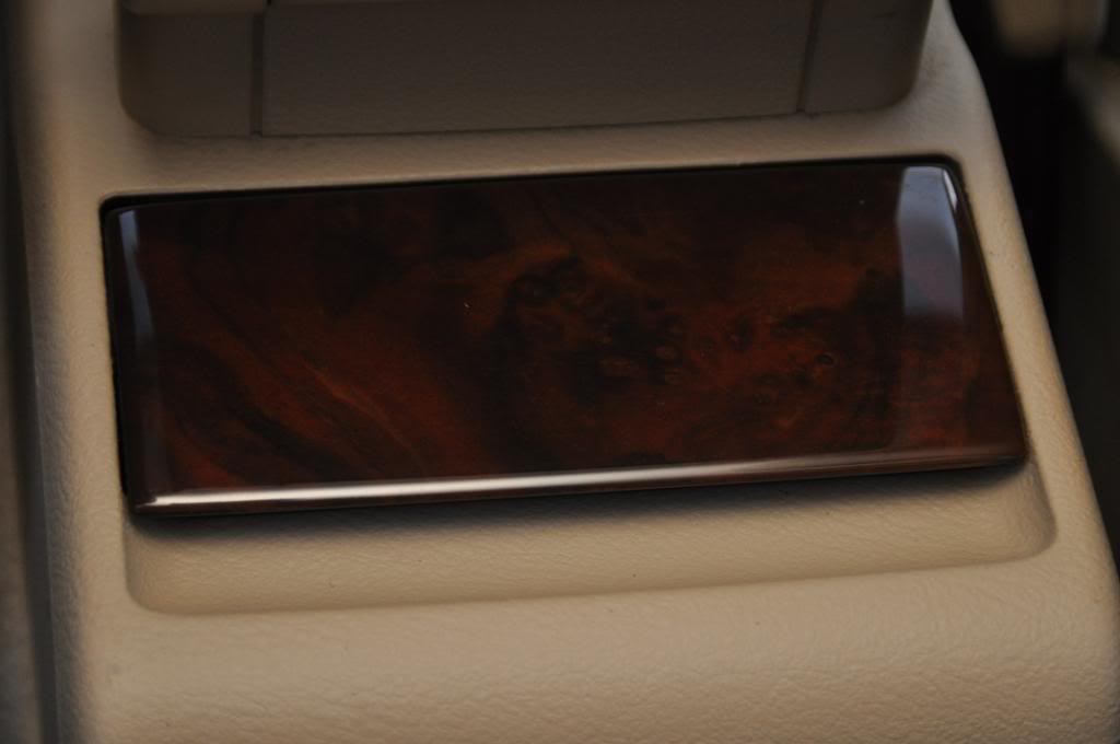

Alle overflater fikk et lag med SV Wood-polish/voks:
Matten under denne ble også renset, men fant ut at jeg ikke ville legge den på bakken på photoshooten, så der får dere bare ta meg på ordet!!:

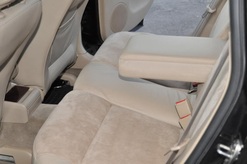

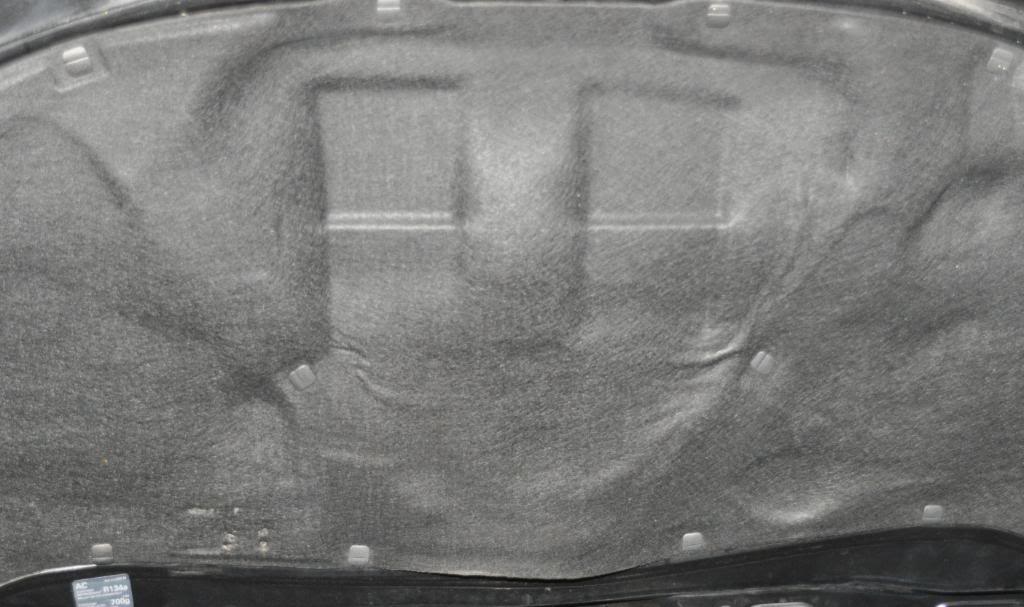

Så til "huven"
Gått over med Blackwow:
Denne matten var ikke spes pen, men det er utrolig hva Combivac fikser:

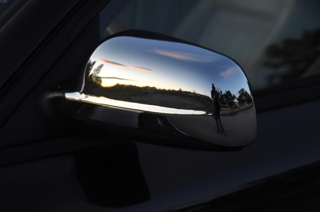

Crome detaljer fikk MG crome polish for hånd:

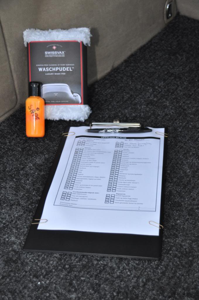

La en puddel og en såpemix til eieren, slik at han slipper å lage nye riper.. Han har fått instruksjoner for hva han må handle seg av vaskeutstyr, så SS får nok en henvendelse ganske snart. Brukte også skjemaet som jeg lagde tidligere. Det var nyttig og det var et par småting og plasser hvor jeg måtte frem med mikrofiberen:

mgreen: Det er helt riktig at Brunox skal herde i 24 timer for optimal effekt, og ideelt hadde jeg brukt en hurtig primer. Nå skal det sies at jeg pusser vekk rusten først og ikke bare smører Brunox'en på, så den rustomvandlereffekten er ikke den jeg er ute etter, kun primer/heft for lakken. Når jeg studerte sprangene under mikroskop etter påføring av Brunox var overflaten tørr så da kjørte jeg på videre. Brukte hårføner for å få speed'et opp prosessen også..

Dette var bra! :thumbup: Gleder meg til fortsettelsen. Alltid slitt med å få steinsprut skader ordentlig.
Hvordan heller du malingen over i sprøyten, suges det opp med sprøyten?
Hvilket blandingsforhold mellom klarlakk og farge?
Det så ikke ut til at du fylte opp hele skaden. Kan du si litt om hvordan du går frem her.
Blandingsforholdan lure jeg og på.. va å kjøpte Trådtelleren og sprøye oh kalkyla i dag.. Har jo 10000 steinsprut på panseret.. :(

mrgreen: Blandingsforholdet ble ca ca 60-70% farge og 30-40%% klarlakk. Under mikroskopet i dag så den kombinasjonen bra ut.
gjohn: Primeren "sugde" jeg bare opp gjennom kanylen, men fargemix'en måtte jeg helle da det ble for tykt til å dra seg opp. Fylte hele ja, men prøvde å få bare litt i på første lag. Er sikkert bildet hvor det bare er en minidråpe i du tenker på. I dag når jeg kom for å ta resten hadde alle gått over resten av lakken.
Kort forklart så: Pusser jeg, titter med forstørrelsesglass for å se om korrosjon er borte, legger primer, inspiserer, legger lakk med kanyle så tynt som jeg klarer, bruker en ren kanyle for å "dra" lakken ut i kantene, tørke med føner, legge nytt lag og samme regla igjen..

hadde en type 3M opplevelse her i dag jeg også, samme WTF.... vanvittig kjappe saker å jobbe med.... :)
gleder meg til resten av denne her Brynjar....
ahaha.... kom mer mens jeg postet gitt, glimmers..
3M funka fjell sammen med ull også den, so1o paden fra Meguiars var suveren sammen med Extra fine compund.. er ikke lakken så hard på den bilen? fikk ikke voldsomt med kjørespor på en saab jeg tok her med ull, men kjørte nok ikke så voldsomt hardt da..
Fortsatt en knalljobb... :)
Brynjar
Ja, den som venter på noe godt...... Nå er det i alle fall ikke flere uploads fra dag 2, så fortsettelsen kommer i morgen. Lakken på denne er hard ja.. Ikke ny merchedes hard men, volvo sort (019) hard.. Pratet litt med Kazzper angående fart på 3M serien, så jeg var ikke spes redd for å kjøre kanske varmt.. Det tok i allefall bra. Var ikke så redd for hologrammene da ultrafin på blå tok dette glimrende. Syntes overflaten ble best om jeg stoppet ganske tidlig og holdt meg i underkant av 2000rpm med ultrafin.
I satan for en jobb! Pågangsmot har du hvertfall plenty av :D
Fikk WTF opplevelse bare av å se på bildene jeg. :rolleyes: Kan tenke meg hvordan det var for deg, hehe. Litt nærmere sommeren 2010 skal jeg gå til innkjøp av ny kvalitetsmaskin og produkter. Noe sier meg at det blir 3M. Veldig enkelt å holde styr på produkt og pads. Farge på korken, farge på pads.
Vet ikke hvordan vaskerutinene osv til eiern er. Men du må gi han noen tips, lakken så helt jævlig ut for å være ærlig. Godt det finnes detailere her i verden!
Igjen, knakende godt utført! Gleder meg til *Dag 3* og biler av hele bilen. Får håpe på litt sol og blå himmel.
ja enig der 3M tåler en del fart, la merke til det på 3M treffet, han kjørte fortere og kortere en det jeg var vandt til.
1800 rpm på ultrafina funka bra, samme med ull comboen
