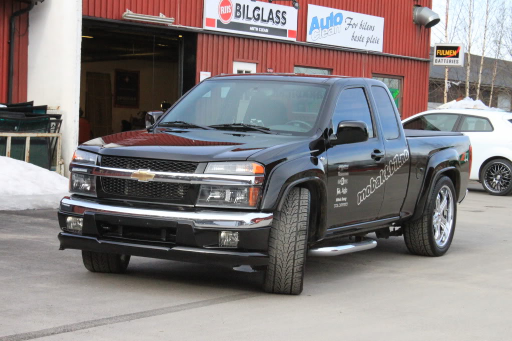

Så til bilen. En svært lojal kunde av meg som forøvrig er billakkerer ringte fortvilt og forklarte at maskeringstapen hadde glippi noen steder noe som førte til lakkstøv. I utgangspunktet ville han kun fjerne lakkstøvet, men omsider da jeg fleipet med de andre jobbene jeg hadde gjort for han, var det kanskje greit å gnukke den litt ekstra, det trengte den!
Dette er som sagt en Chevrolet Colorado LS pantherblack (er blitt fortalt), en sprek sak med plan på! Merket det da jeg skulle kjøre rundt lokalet og inn i vaskehallen. Var ikke helt klar over hvor følsom den var på gassen, så den grov seg rett ned i grusen her

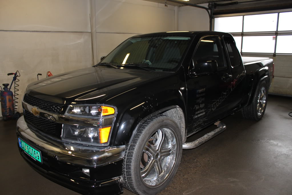

Bilen ankom. Fikk kjørt den inn og sett over forholdene. Vasket og claya.

SÅ! Til selve jobben. Mange her kommer garantert til å henge meg nå, men siden jeg har litt dårlig tid slik på morran, velger jeg å være skikkelig lørdagskjip! En liten teaser før resten kommer senere idag

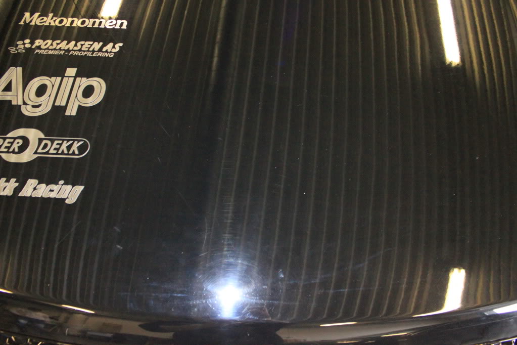

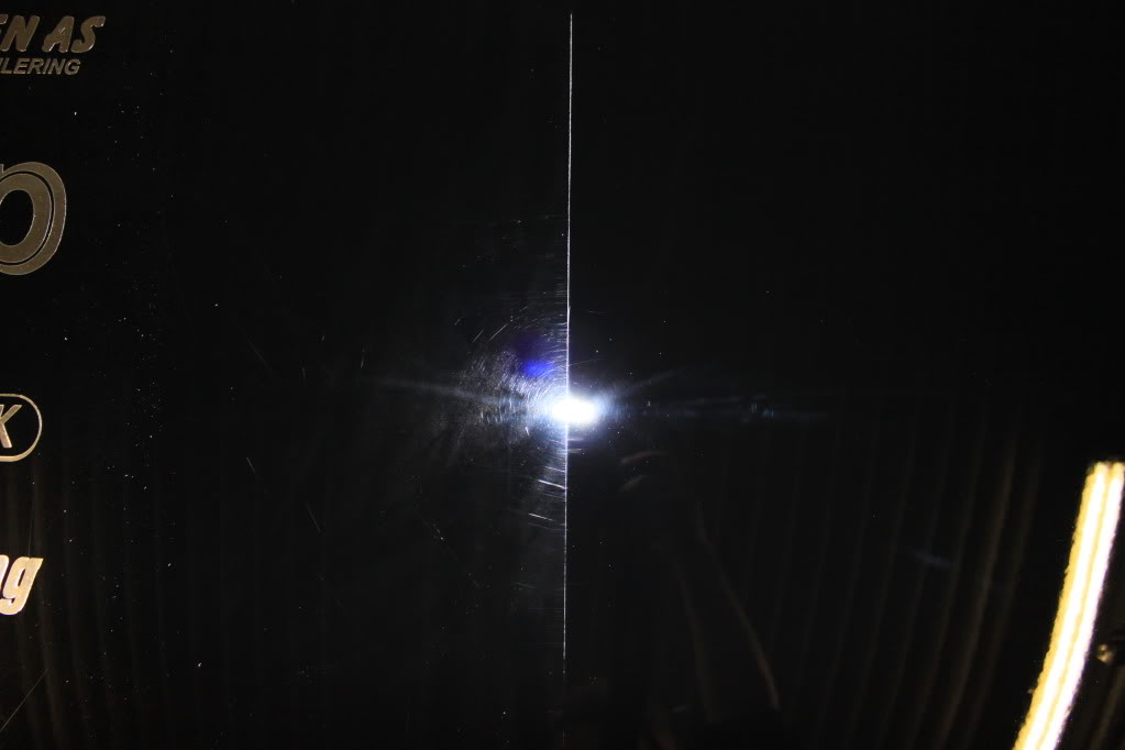

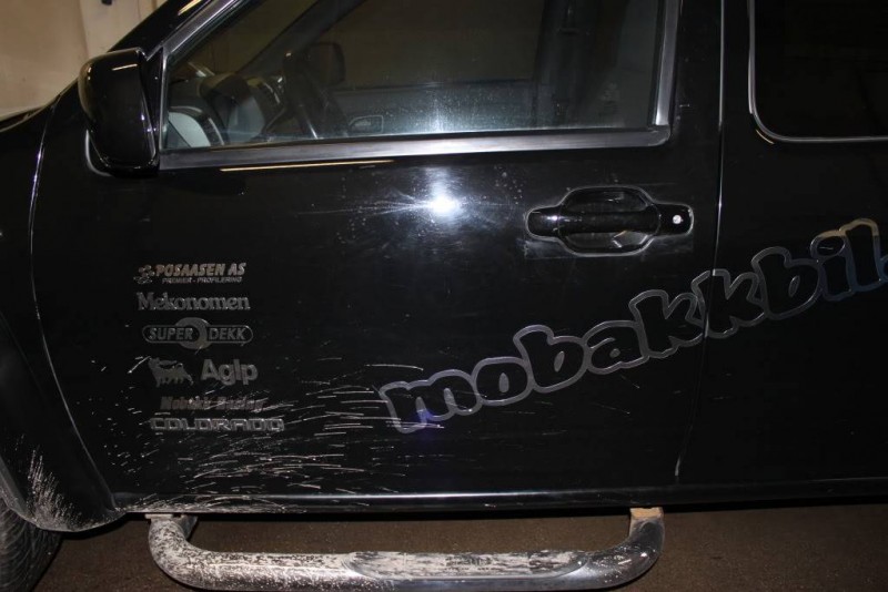

Ble faktisk ganske overrasket da jeg rulla inn bilen å begynte og blitze som en gærning.. dæææææven den så ikke ut i lakken. Så jeg begynte å telle timer i hue...
Ble litt mange før bilder, fikk testa kamera littegran. I tillegg fikk jeg se litt omfanget av hva jeg hadde med å gjør. Dessverre, fikk jeg ekstremt dårlig tid, så har ikke fått knipsa noe særlig bilder av selve vasken og clayinga. Lover å komme sterkere tilbake på den!

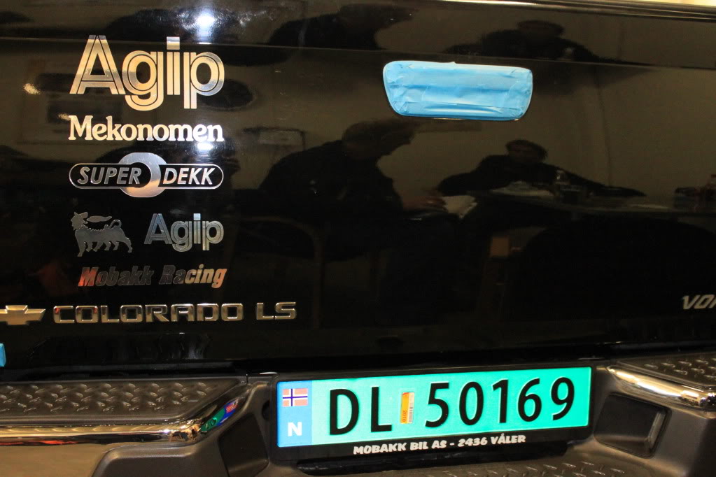

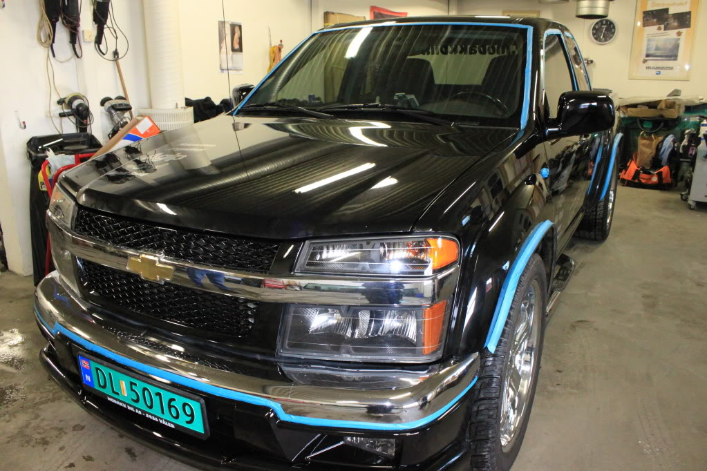

Begynte så å maskere opp bilen, sparer mye tid etterpå ved å maskere lister og plast generelt:
Etter maskeringen gikk jeg på med Aggresive clay fra MG og det er av to grunner. 1. fordi det var horribelt mye lakkstøv på denne bilen, fikk faktisk av mye ved vasken, enda satt det igjen masse. 2. rett og slett fordi jeg ikke har noe rikelig utvalg av clays og Aggresive'n har aldri skuffa B)
Brukte omtrent 2-3t med kun kitting. Merket fort at piggstøv og asfalt flekker gikk av med to drag med clay'n. Lakkstøvet trengte 6-7 med intens gnukking. Uansett veldig fornøyd med at jeg brukte såpass tid og energi på clayinga, sparte meg tid senere.

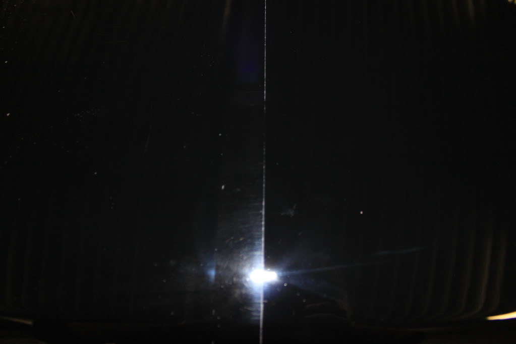

Hele planen var å gjøre skikkelig writeup av denne saken, men det dukket (heldigvis for meg) opp to andre biler på rappen, så måtte sette denne til side. Jobbet derfor torsdagsnatta og halve fredagen for å bli ferdig med de to bilene slik at jeg kunne legge fokus på Coloradoen igjen. Siden tidsplanen sprakk litt, rakk jeg bare 50/50 av panseret. Oh well, here it goes!
Og her stopper selve jobb bildene. Neste writeup lover jeg å komme sterkere tilbake med 50/50 bilder og mer bilder av vask og claying. Bestilt stativ så da blir det sikkert noen bilder av at jeg faktisk jobber også! :lol:

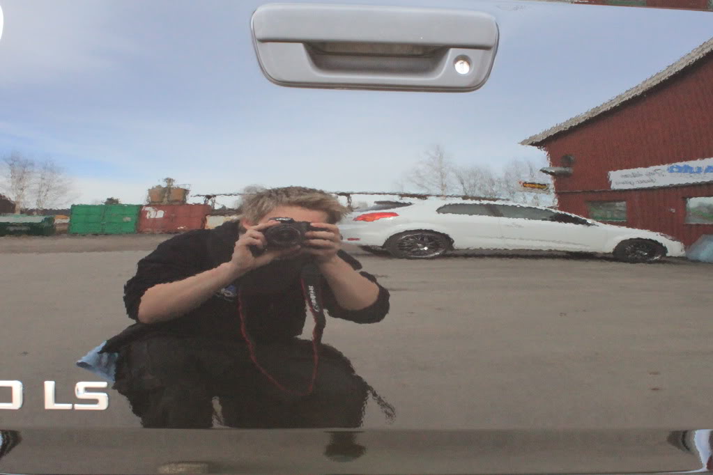

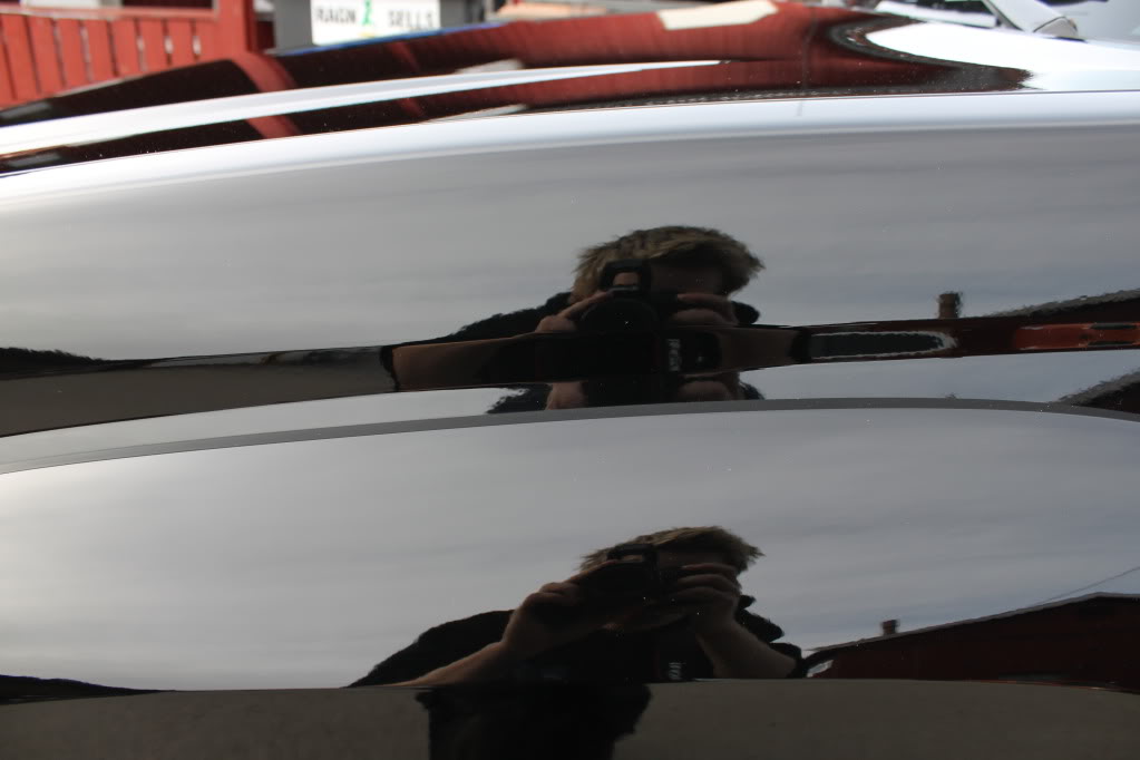

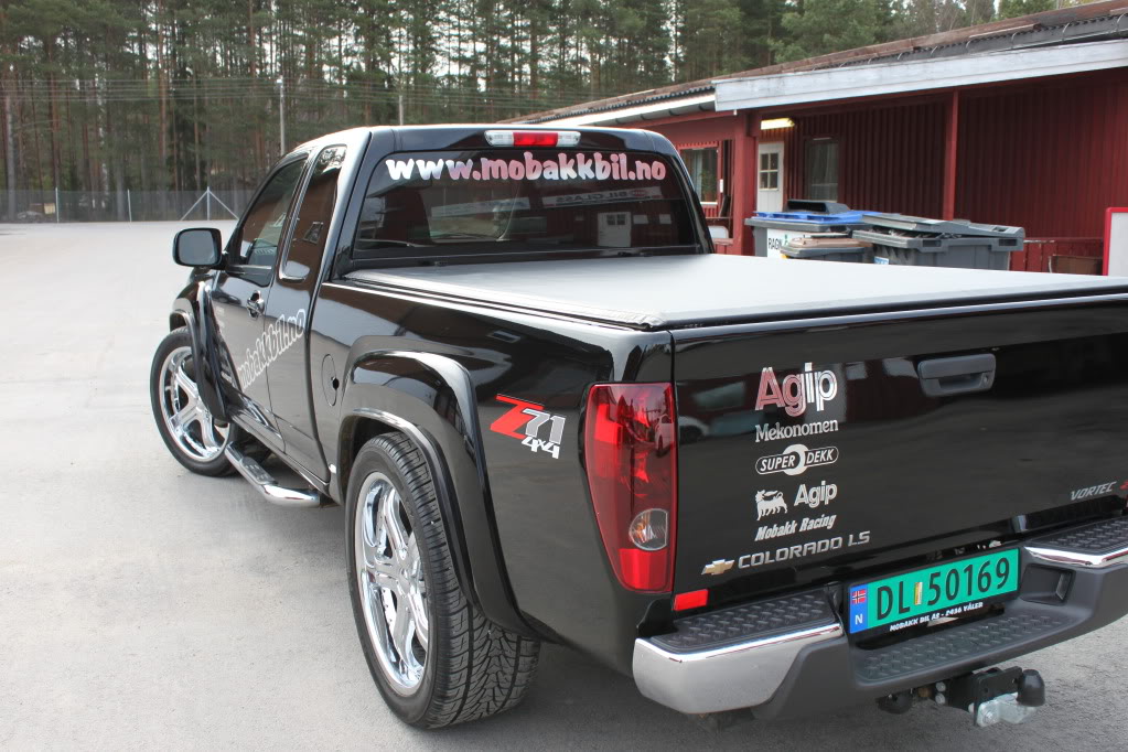

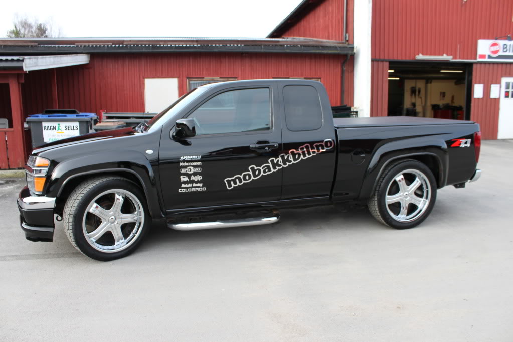

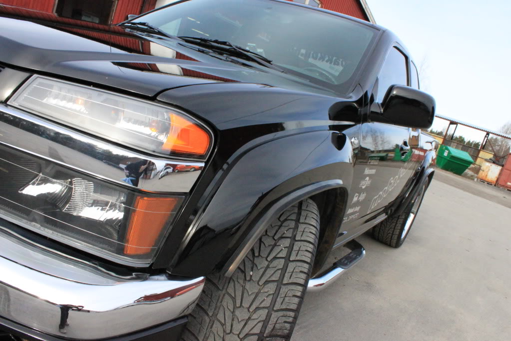

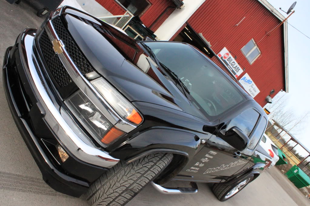

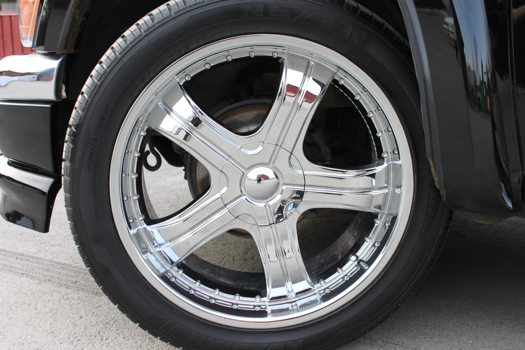

Her er finish bildene. Valgt å knipse alle bildene ute i lys!
Og der takker jeg for meg! Skal sies at det var godt å være tilbake med litt writeup. Rusten, men det kommer seg :P

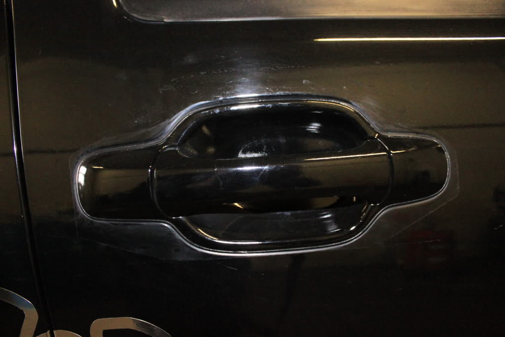

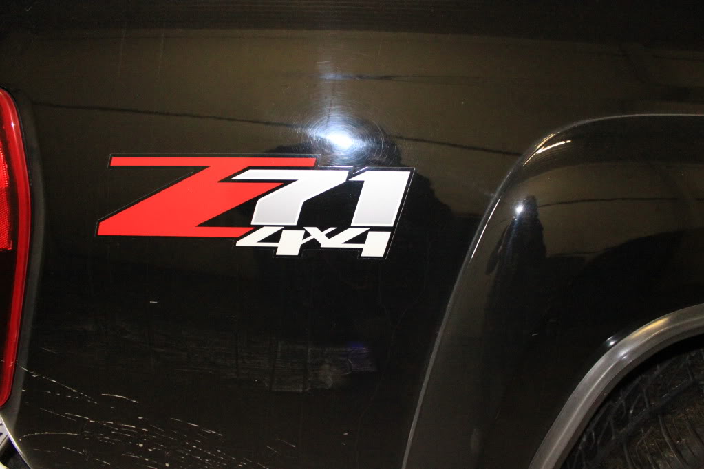

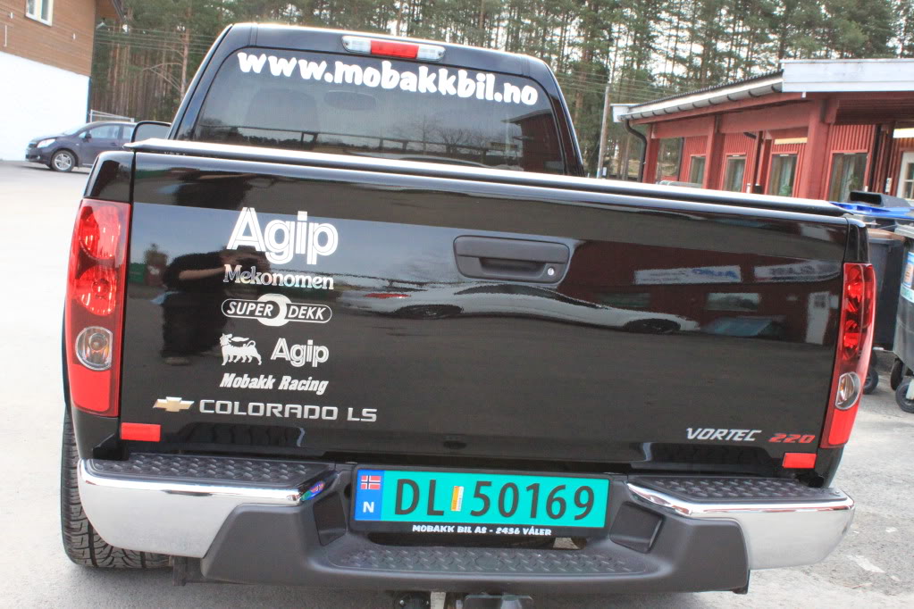

Men lurer på om du kan fortelle litt hvordan du jobbet på dekalene?
ØyvindBraaten

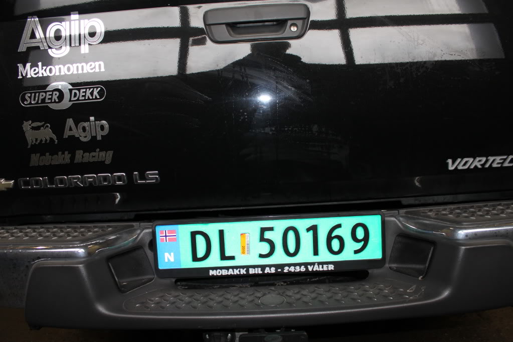

Dekoren var litt tricky. De små, nede på døra og panseret samt bakluka maskerte jeg opp da jeg clay'a og kjørte s17+. Brukte sinnsykt lang tid på panseret ved dekoren der, siden det hadde festa seg greit med lakkstøv der. Clay'et festa seg i alle kantene på dekoren så ble å claye varsomt oppå dekoren og rundt for å få vekk lakkstøvet. Det store merket på sida kjørte jeg rundt. Tok en mye mindre pad for å kjøre inni dekoren. s40 gikk kjempe fint å kjøre over :)
