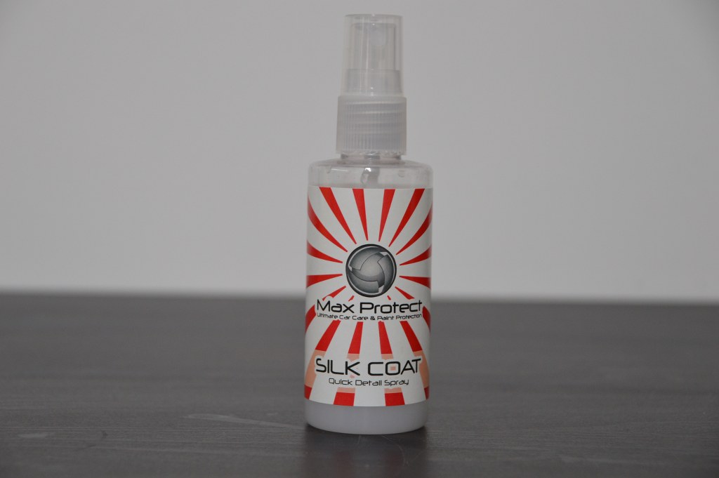

Hei!
Strøken jobb som vanlig! Grønn knapp er selvfølgelig trykket. :thumbup:
Du skriver:

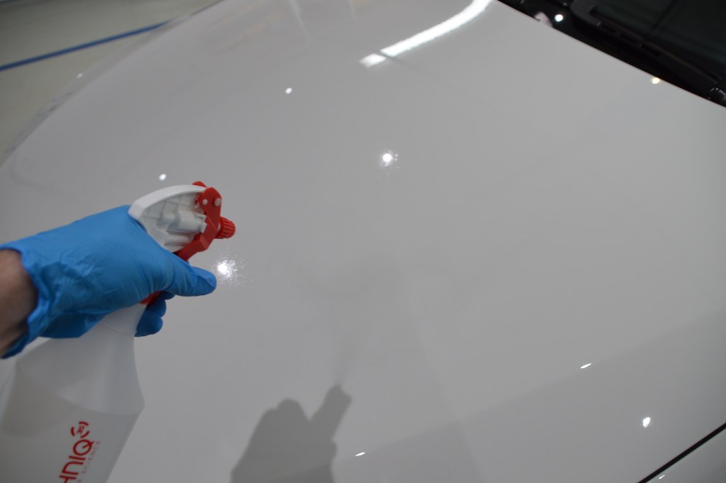

Silk coat påføres lakken, sprayer denne i kluten først før jeg buffer den på panelet.
Kan du spesifisere og forklare litt nærmere hvor mye Silk coat du sprayer i kluten?

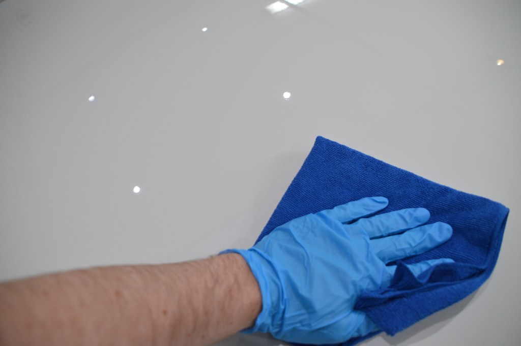

8/10/2016 - 13.31, Oslo-Shine skrev:
Hei!
Du skriver:
Takker så meget for det :thumbup:
Det kan jeg så absolutt, denne er akkurat som de fleste QD. En kan spraye 2-3 ganger på panelet og tørke av med en ren klut, eller så kan en spraye 3-5 ganger i kluten avhengig av størrelsen på panelet og tørke det utover på denne måten og buffe med ren klut etterpå. Tanken er jo å dekke panelet, men samtidig ikke overdrive bruk av produkt da det blir mer arbeid å fjerne overskuddsrester. Jeg liker best å spraye i kluten først før jeg buffer panelet da dette lager som regel minst ugang og går litt raskere å få vekk overskudd av produkt fra panelet. Silk coaten kunne lage litt problemer før med den eldre versjonen da den hadde en tendens til å lage et slør på panelet etter en hadde påført coating og ikke ventet ut herdetiden på coatingen. Jeg mener at silk coaten som blir solgt idag er den nye versjonen som er vesentlig bedre og slører til panelet veldig sjeldent. Dette sløret som jeg prater om ser typisk ut som holos eller smearing i lakken. Jeg kan også nevne at en føler hvor en har påført silk coat da den lager en meget hydrofobisk overflate etter påføring der panelet føles veldig glatt ut :) Med korte ord, spray 3-5 ganger i kluten, tørk på panelet, buff av direkte med en ren klut, ferdig med et panel. Spray nye 3-5 ganger i kluten, ta neste panel, buff av igjen, ferdig. En kan vurdere å bytte ut klut etter 2-3 paneler, eller en kan spraye et par mindre sprayer i kluten hvis den fortsatt har produkt på seg. Når jeg bruker silk coat så bruker jeg gjerne 3 kluter totalt på en bil til påføring, så bruker jeg gjerne 8 - 12 andre kluter til buffing av overskudd totalt på en bil avhengig av størrelsen på bilen :) Produktet er meget solid og har rå beading/sheeting egenskaper.

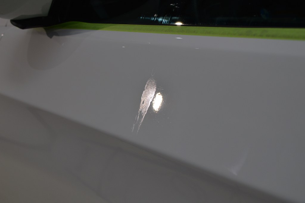

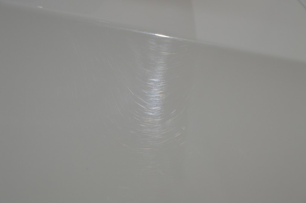

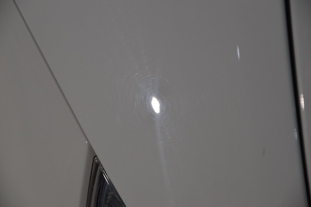

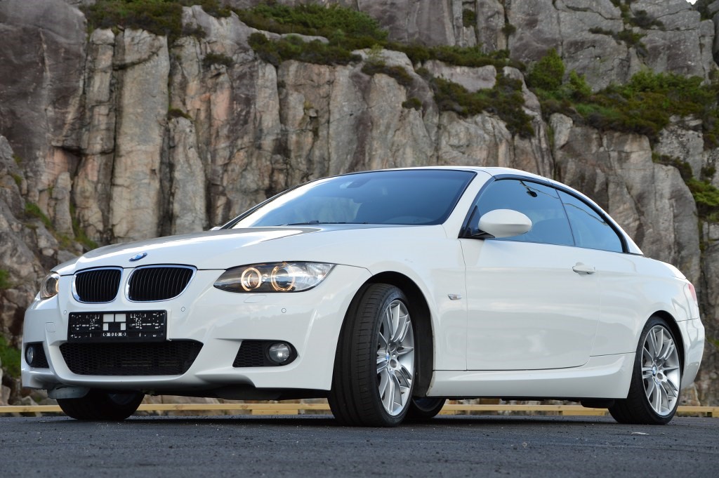

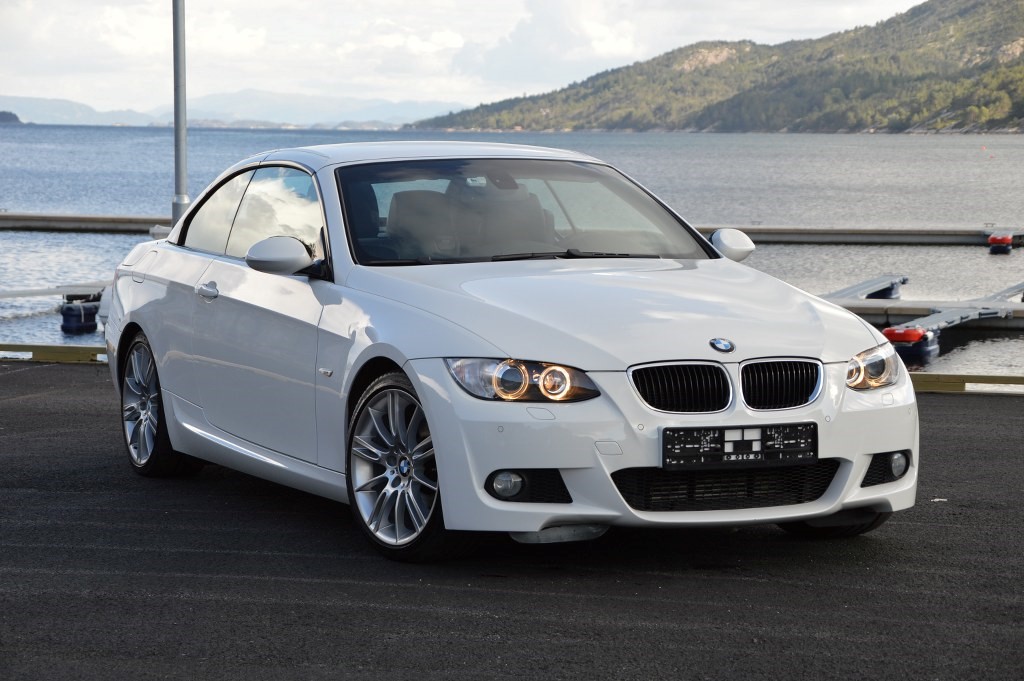

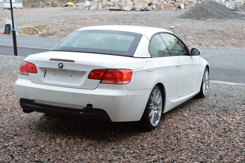

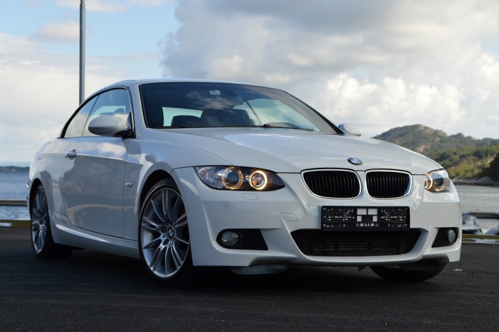

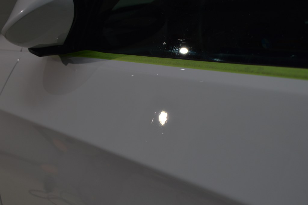

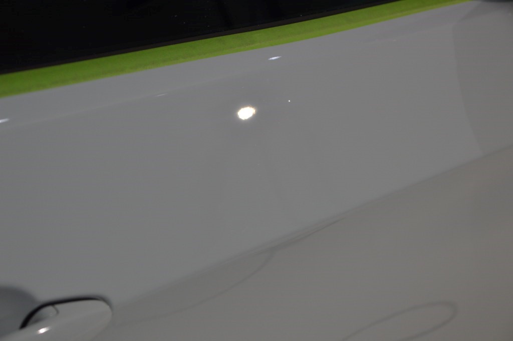

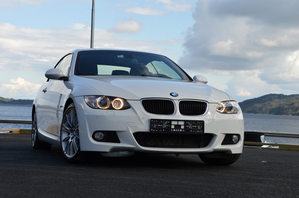

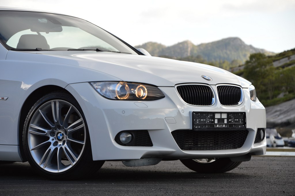

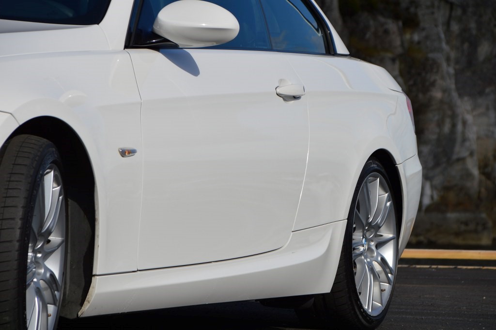

Herlig resultat dette Daniel :) høgt detailer nivå her! gleder meg allrede til neste S&S :) herlig når hvite biler blir så blanke, men er noe styr å jobbe med også hehe
Cred

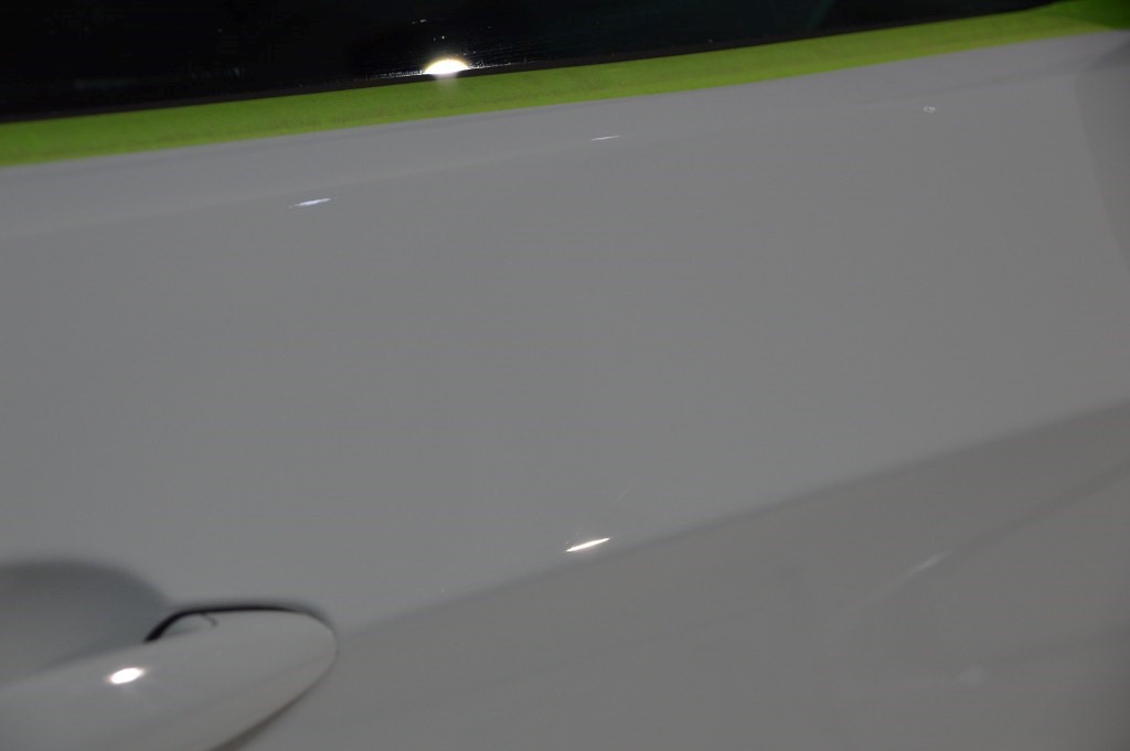

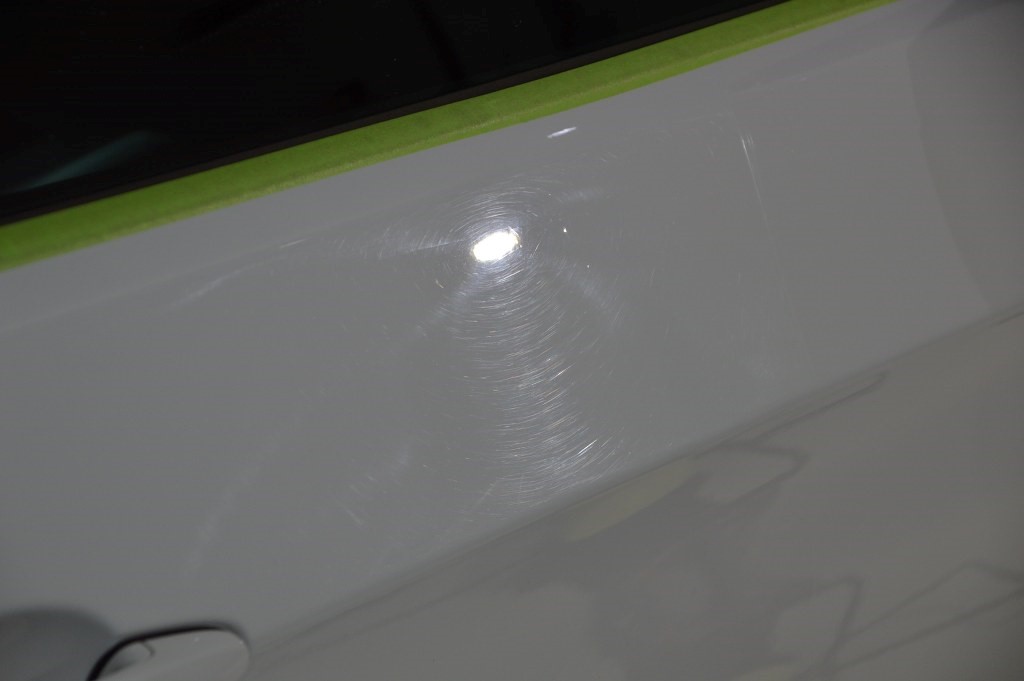

Takker så meget Andrè :) Godt å høre. Hehe, ja det er pent med hvit blank bil, men som du sier så er det litt styr også. Vanskelig å få til gode bilder til S&S, men også vanskelig å se etter defekter, kjørspor og annet på hvit lakk så en må bruke en del ekstra tid til å inspisere finish :thumbup:

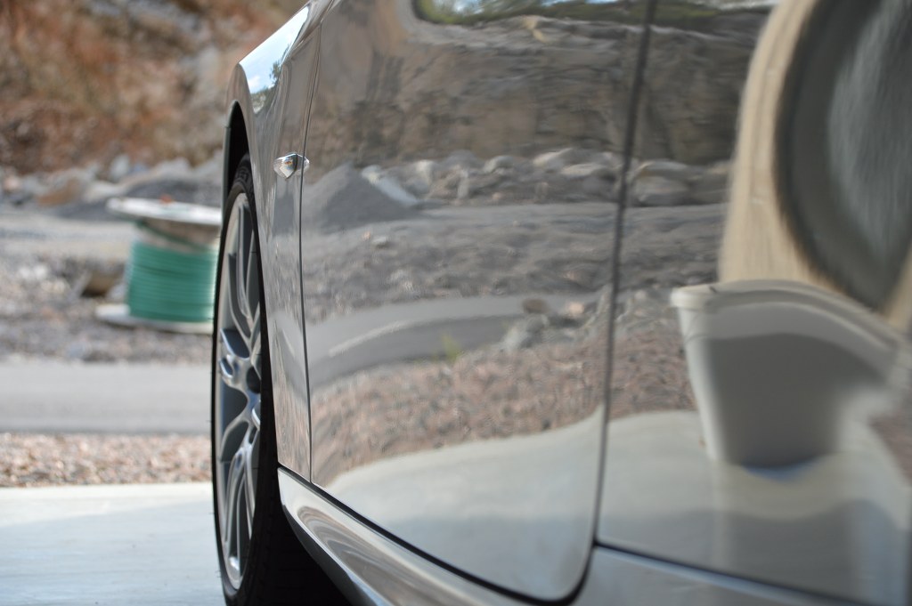

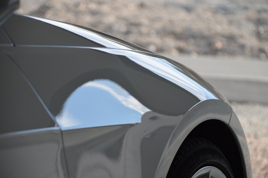

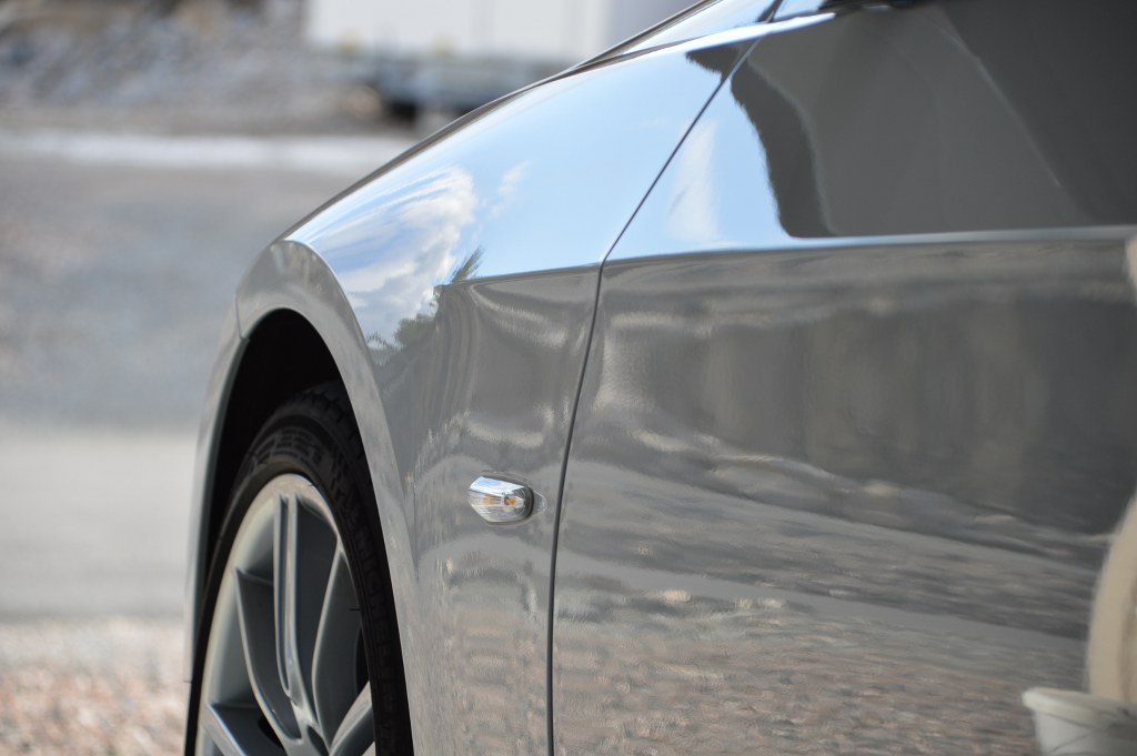

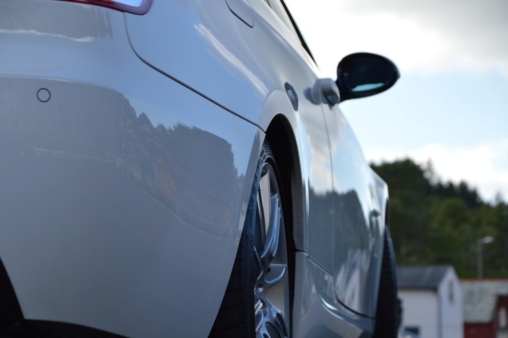

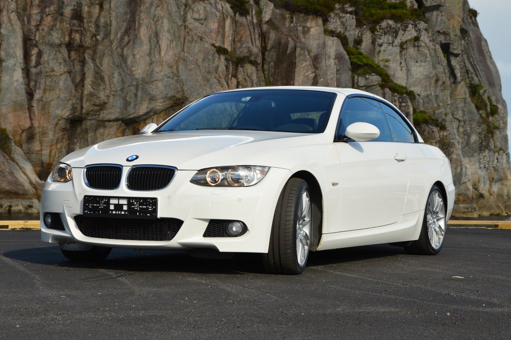

Særdeles strøken dette her :o Helt rått B) Fantastiske bilder og write-up. Cred!
Hvit bil er helt magisk når de er så fine som dette her... :)
Takker så masse Kenneth :) Kjekt å høre.
Enig med deg, det er skikkelig flott når det er stelt med som alt annet igrunn. Men det er også noe spesielt med hvit blank bil :)

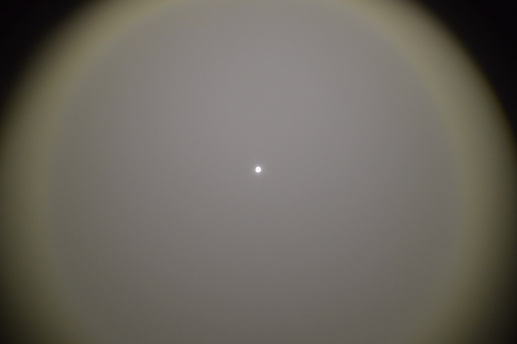

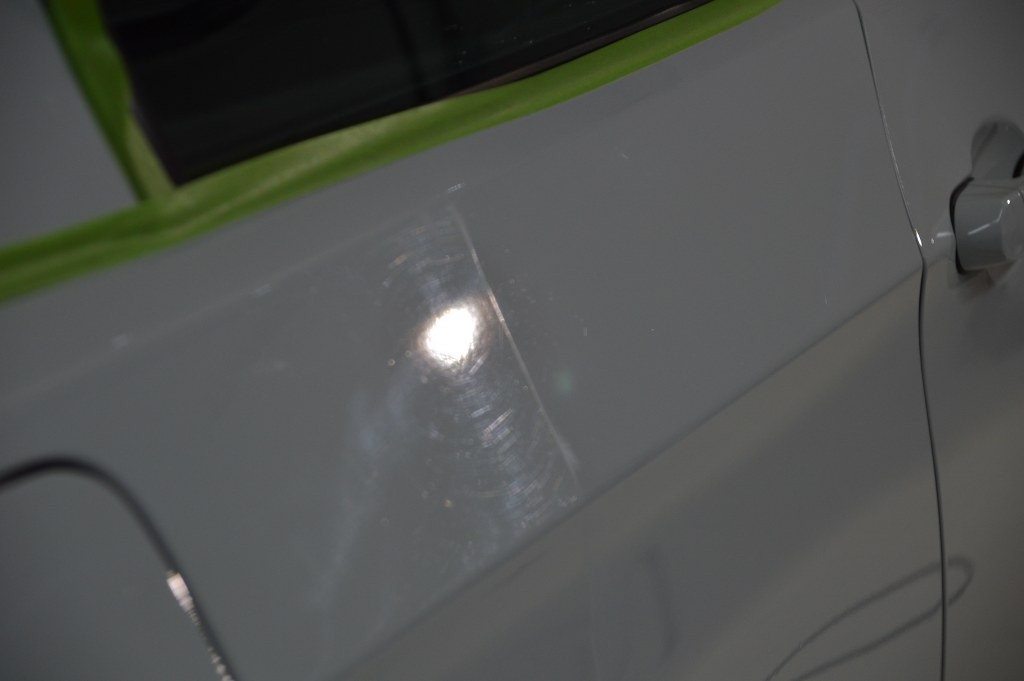

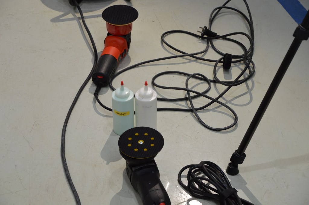

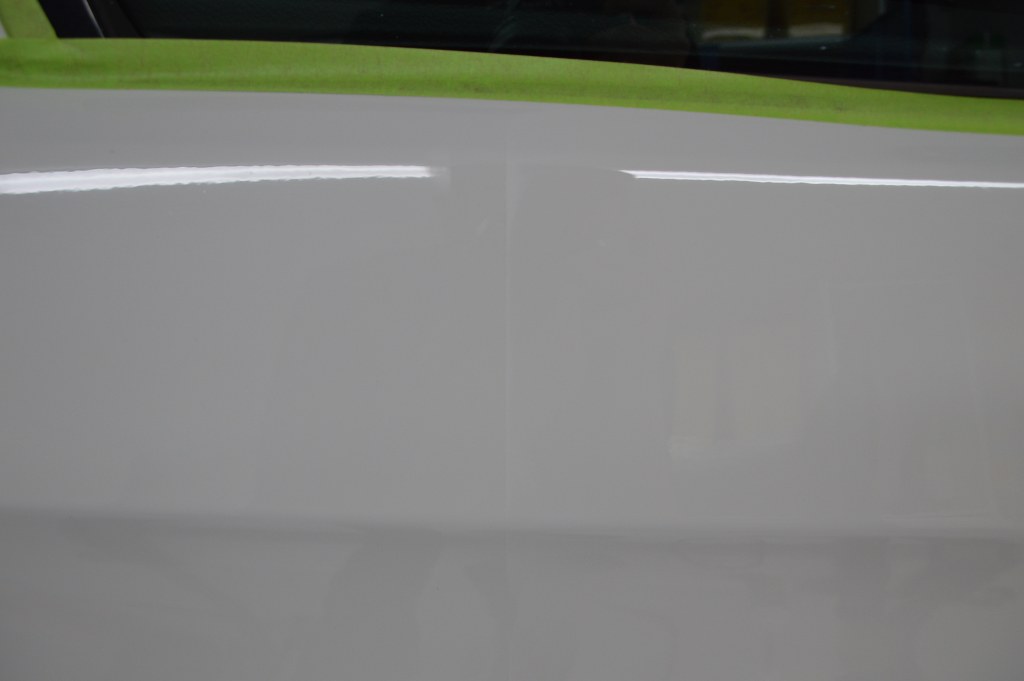

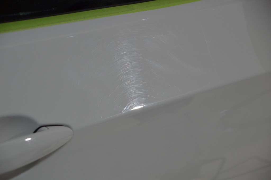

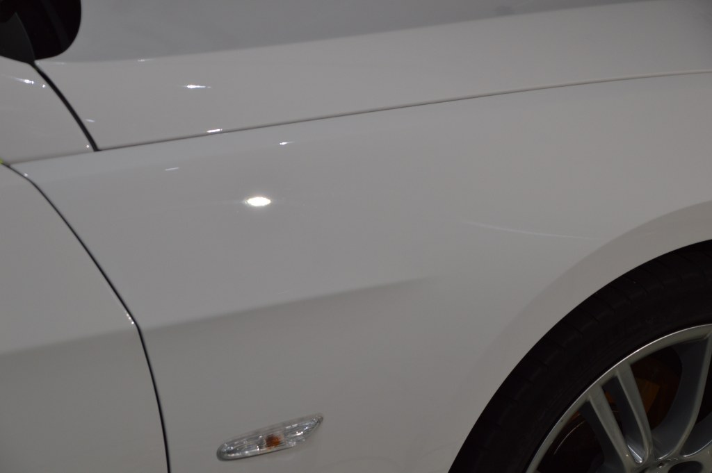

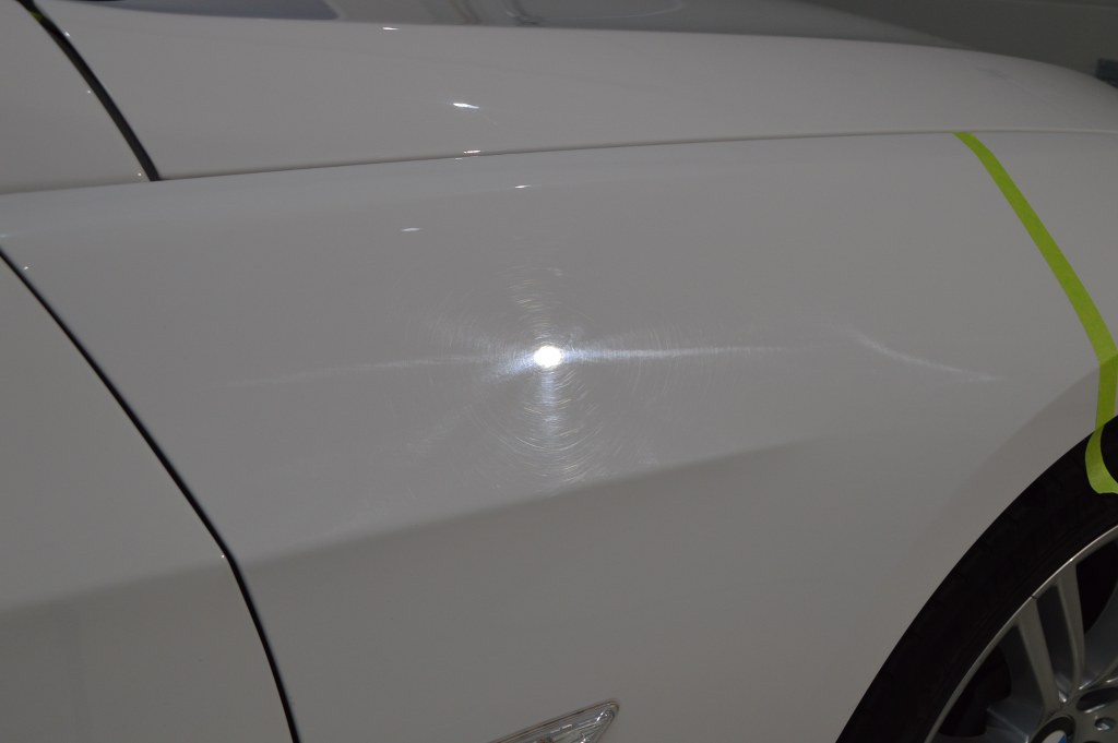

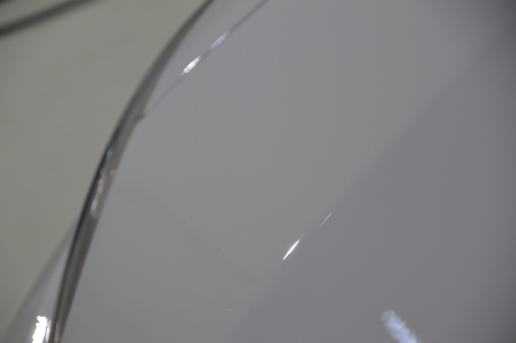

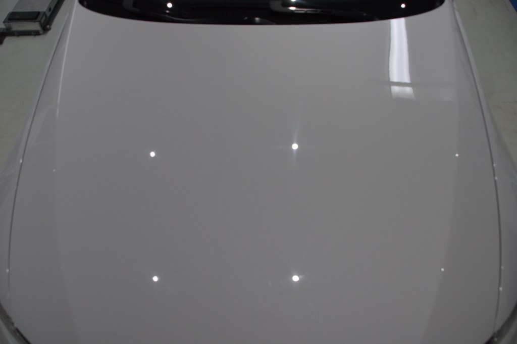

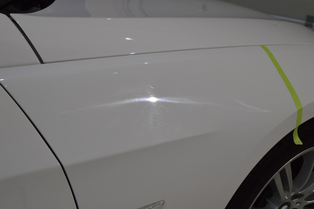

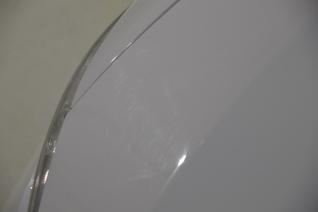

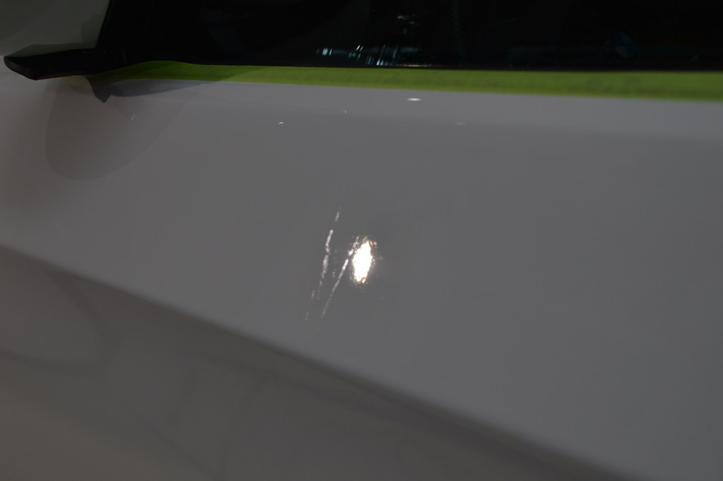

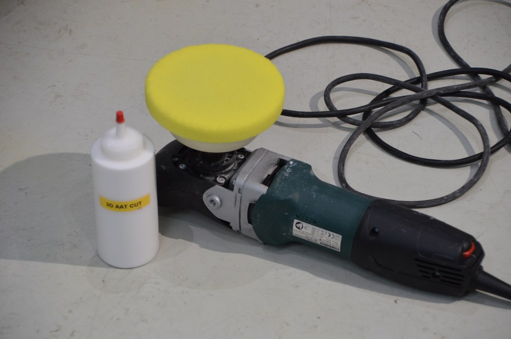

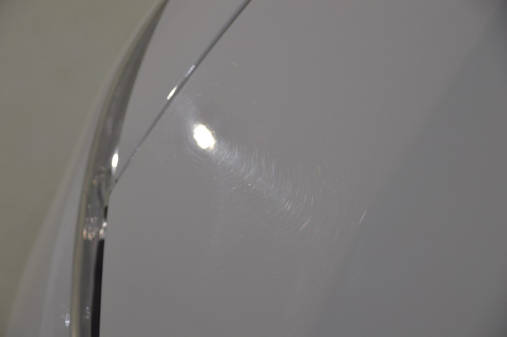

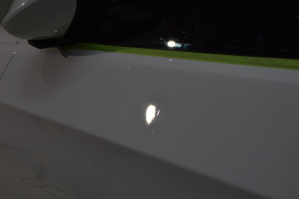

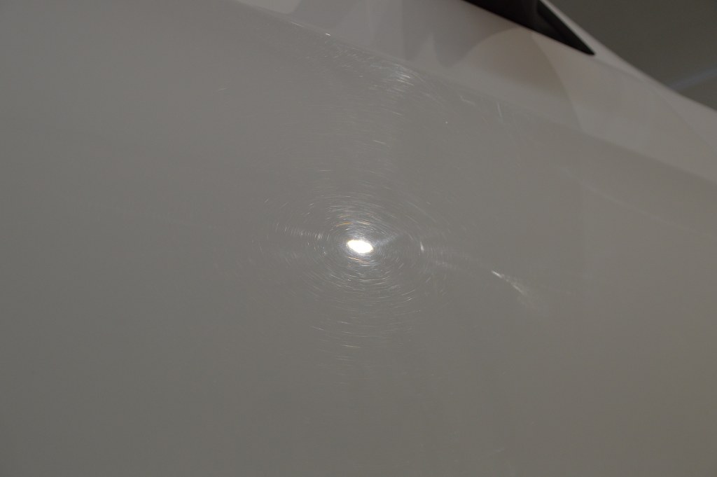

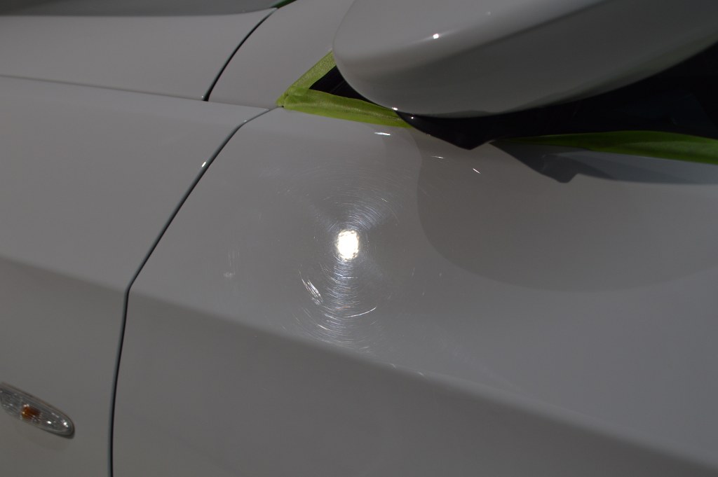

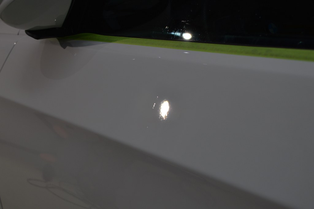

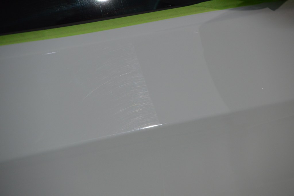

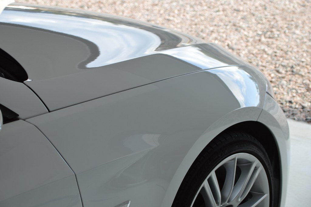

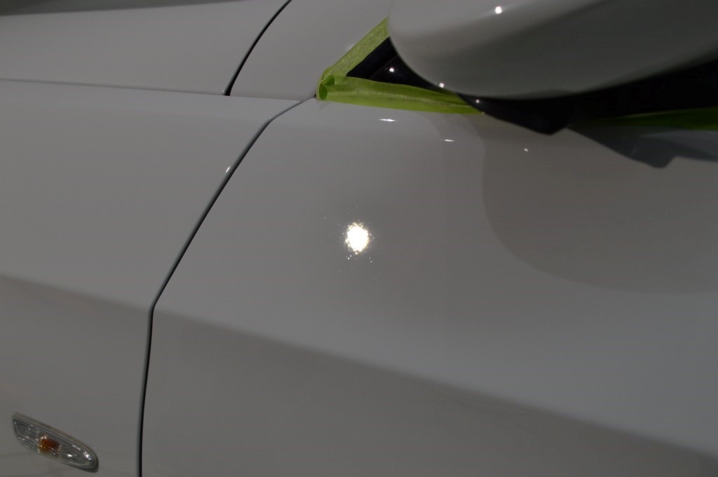

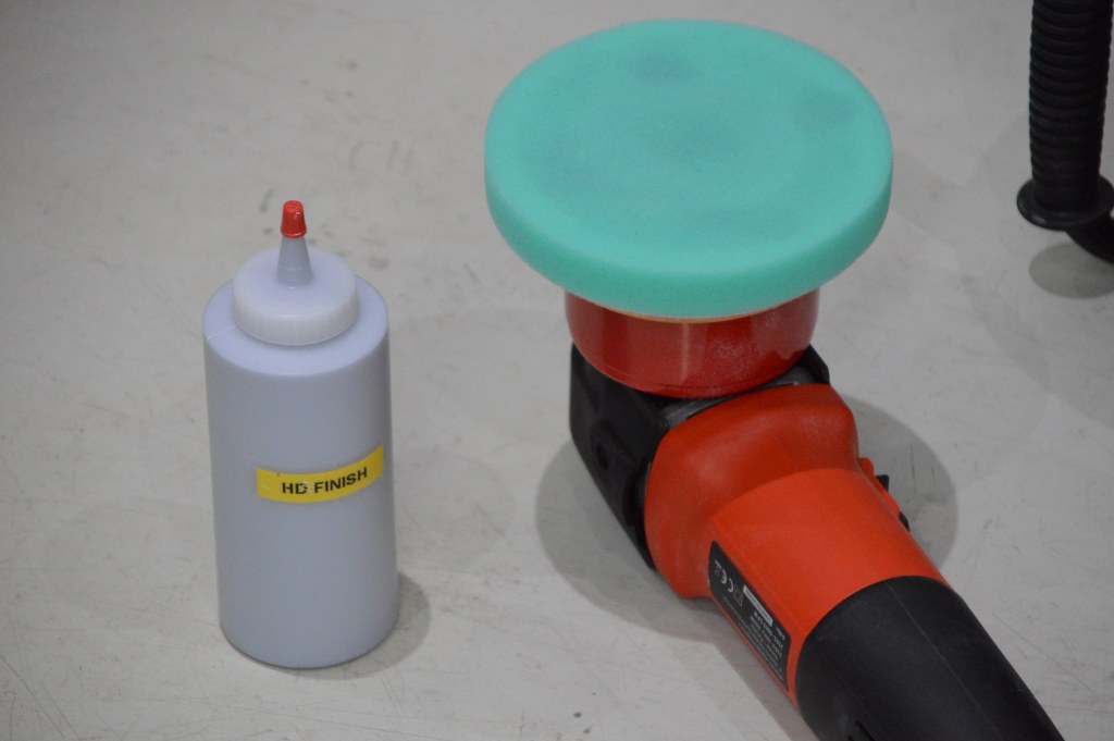

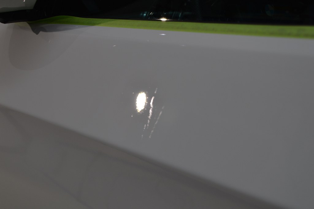

Ser ut som AAT polishene gjorde en fin jobb med opprydding i lakken emoji4.png Hva syns du om kjøretiden?
Jeg brukte den grove til grovsteget her og den liker jeg veldig godt. En kan kjøre denne en stund på panelet og det liker jeg. Det jeg liker aller mest med denne er at den etterlater ikke så mye kjørespor når en er ferdig, så selve oppryddingen med finsteg blir veldig behagelig. Jeg får inn noen biler nå i nærmeste framtid med litt mer sensitiv lakk, der har jeg ikke fått testet så mye og det ser jeg fram til. Jeg har ikke brukt den AAT finish polish så mye grunnet jeg er meget glad i HD sin fin polish, er som smør å tørke av panelet :thumbup: Men all in all så syntes jeg disse AAT polishene innfrir etter forventningene, litt stiv pris på de, men det er dem verdt føler jeg :)

Jeg brukte den grove til grovsteget her og den liker jeg veldig godt. En kan kjøre denne en stund på panelet og det liker jeg. Det jeg liker aller mest med denne er at den etterlater ikke så mye kjørespor når en er ferdig, så selve oppryddingen med finsteg blir veldig behagelig. Jeg får inn noen biler nå i nærmeste framtid med litt mer sensitiv lakk, der har jeg ikke fått testet så mye og det ser jeg fram til. Jeg har ikke brukt den AAT finish polish så mye grunnet jeg er meget glad i HD sin fin polish, er som smør å tørke av panelet :thumbup: Men all in all så syntes jeg disse AAT polishene innfrir etter forventningene, litt stiv pris på de, men det er dem verdt føler jeg [emoji4]
Goody, når jeg testet AAT rubbing med microfiber cutting pad ble jeg frelst, kuttet som et uvær og avsluttet nesten perfekt, hadde ikke lakken hvert sort tror jeg det hadde vært bra nok, men det var tendenser på enkelte panel til microhologrammer defor tok jeg finsteget også, hadde det vært sølvfarget bil så hadde jeg vært ferdig med bare et steg [emoji4]

Goody, når jeg testet AAT rubbing med microfiber cutting pad ble jeg frelst, kuttet som et uvær og avsluttet nesten perfekt, hadde ikke lakken hvert sort tror jeg det hadde vært bra nok, men det var tendenser på enkelte panel til microhologrammer defor tok jeg finsteget også, hadde det vært sølvfarget bil så hadde jeg vært ferdig med bare et steg emoji4.png
Høres bra ut. Eg har ikke fått anledning til å teste ut så mye med microfiber pad da det går mest i skum pads her, dette har jo vi diskutert før, hehe. Ingen tvil om at AAT rubbing er kvaltiet, og med riktig pad så kan jeg tenke meg det er slik du beskriver Johnny :) Eg e altfor dårlig til å eksprimentere litt når jeg først er igang, pleier som regel å falle på de produktene jeg bruker mest. Har handlet inn en 20 microfiberpads, mener det er 5 forskjellige typer, så skal jeg teste ut litt ;) Takker i hvert fall for tips Johnny, det er kjekt :thumbup:
