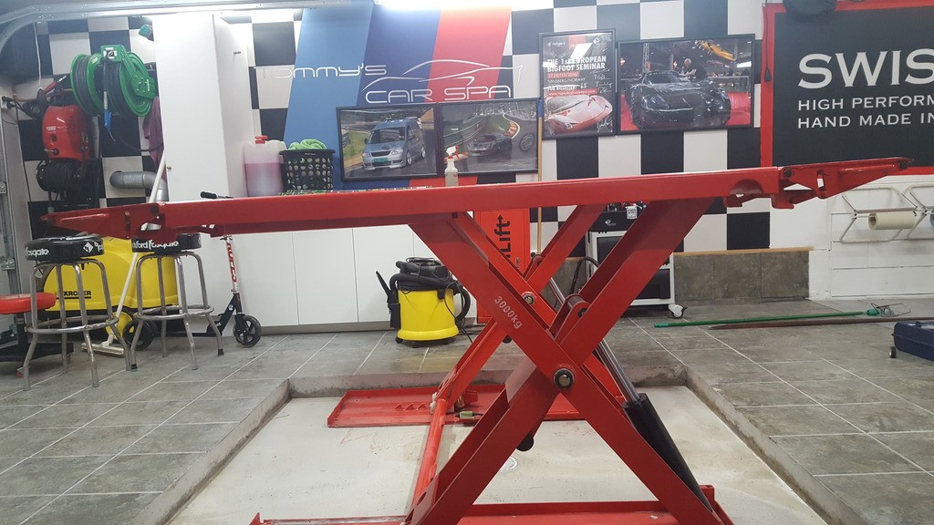

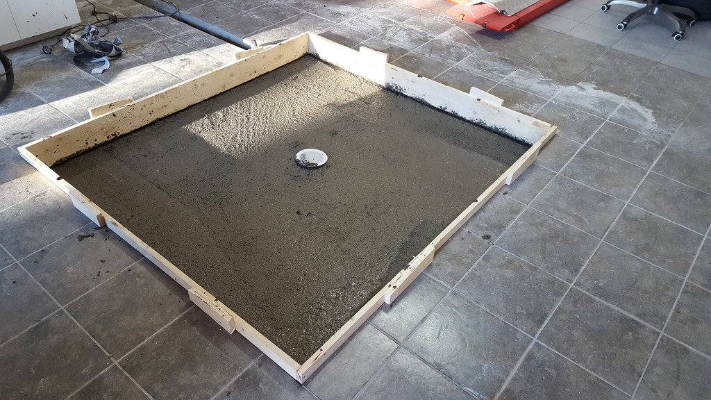

Har nå gått litt over et år siden ombyggingen, så da var det på tide med litt justering. Ville ha litt enklere bruk av min Techlift S2E, så bestemte meg for å felle den ned i gulvet.

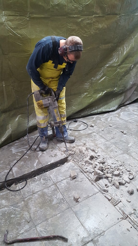

Her er min svigersønn i gang med betongsaga
Etter at det var saget opp i passe biter, så ble den første meislet opp, slik at vi kom til for å løfte ut de resterendes

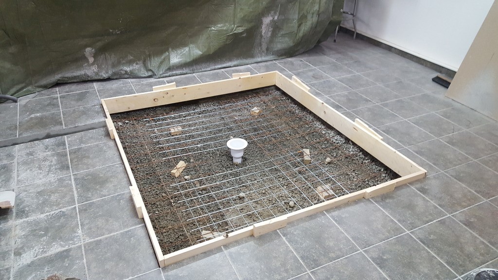

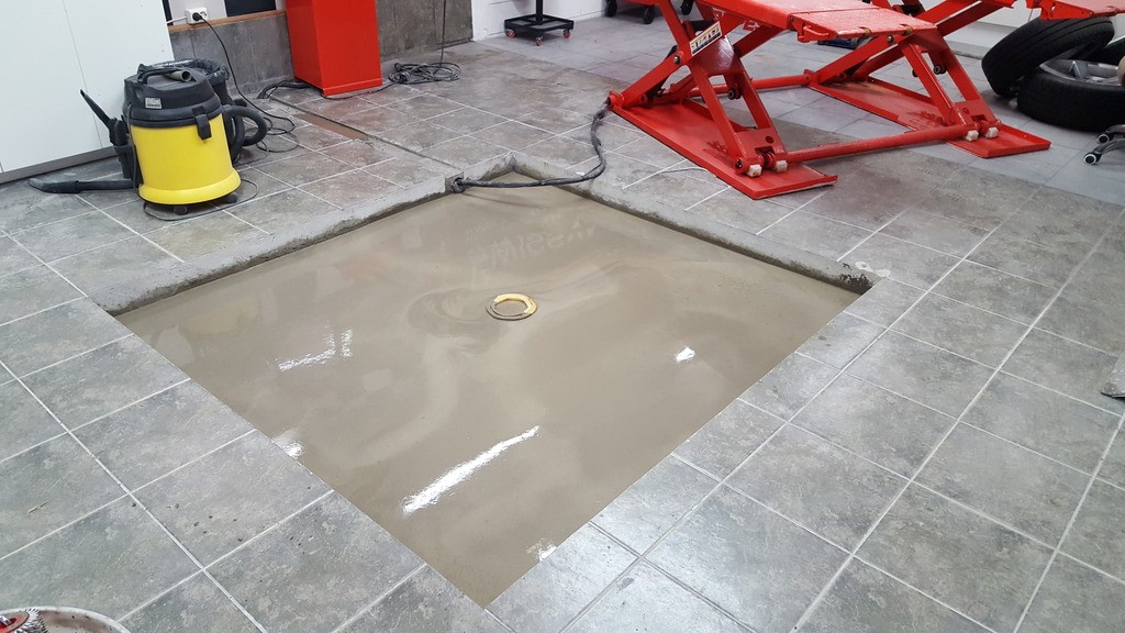

Gravde ut, å på med singel. Her ser man også kanalen som jeg skal ha trekkerør til strøm/hydraulikk i.
Litt forskaling, mest for å lettere kunne sette høyden på gulvet.
La "sluken" litt lavere en topp på gulv. Denne er ikke ment som et avløp, å er derfor ikke koblet til, er tett i bunn, slik at jeg enkelt kan suge opp det lille med vann som samler seg nedi der.
Hentet selv betong med henger, å da var det greit med tippfunksjon.
600 liter betong fylt i
Så ble det 140 kg med avretting, så total tykkelse på gulvet under her er 15cm

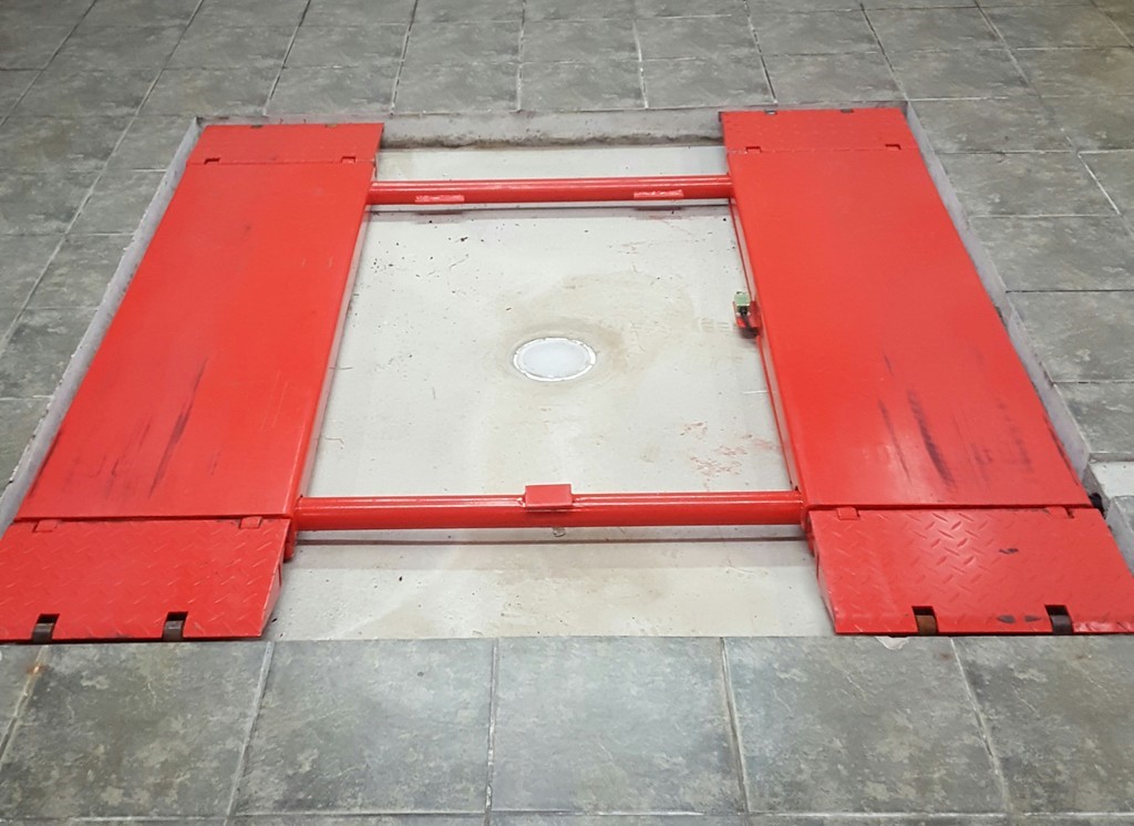

Prøvemontering av bukken
Senket ned

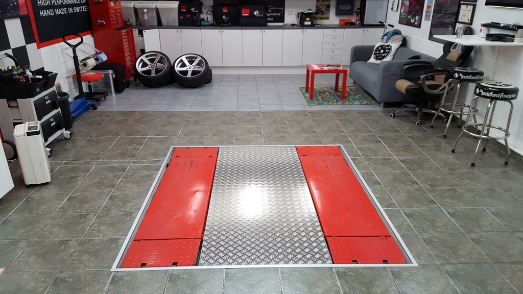

Så et par ferdig bilder. Har også satt inn en liten benk på venstresiden, til vaskeutstyr og støvsuger, å så ble det presset inn et skap ekstra til modellbiler.
Så nå blir det å kose seg med litt vedlikehold av Lotusen her i vinter.

Trodde ikke det var mulig å få T2e til å se så stilrent ut senket ned.
Vi bøyer oss i polishstøvet ;)
Dette ble veldig bra, Tommy! :thumbup:

Hvor mye bygger liften i høyden?
Får den ble senket ned, så var den 105mm over gulvflaten
