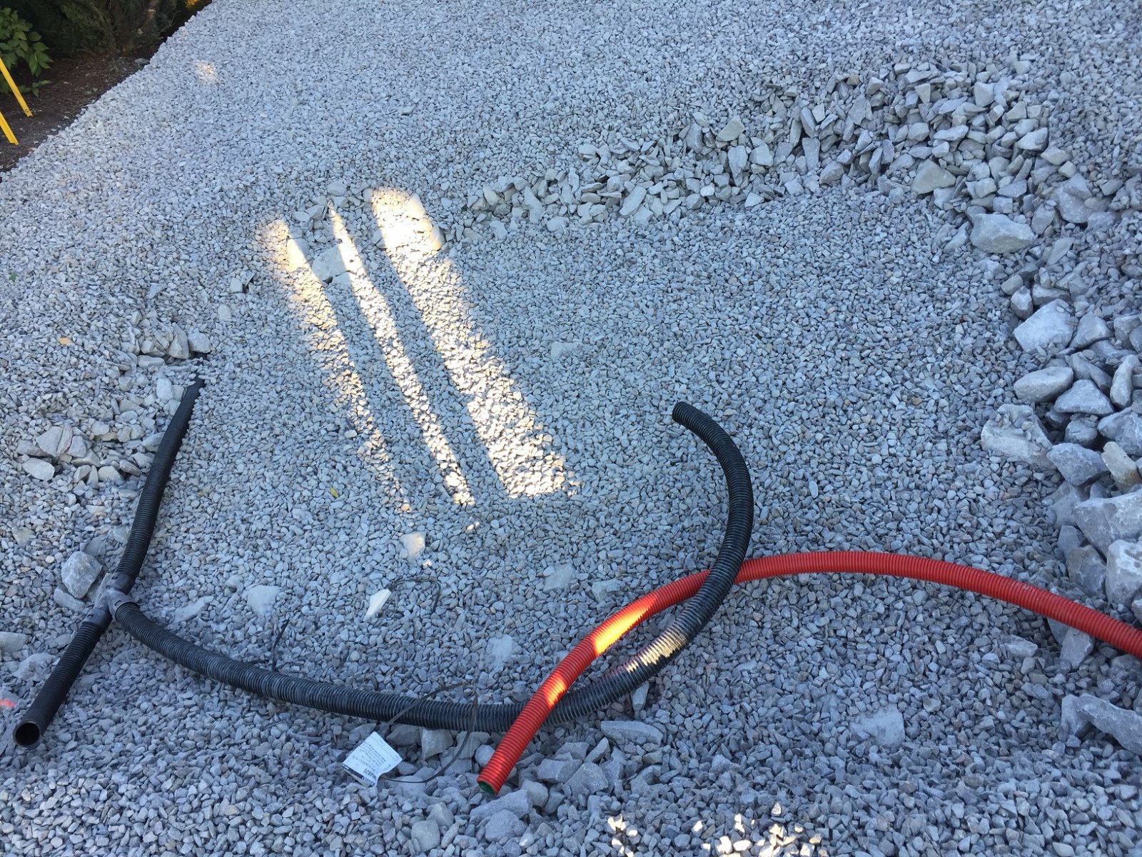

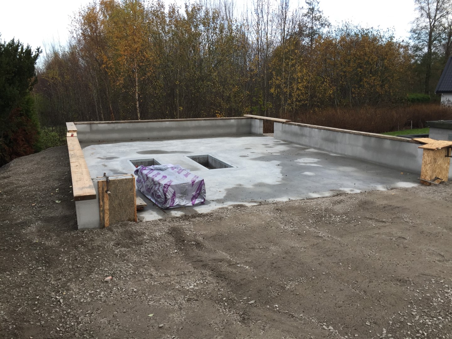

Så da starter vi på starten med noen bilder fra grunnarbeidene. Disse viser også greit bunnplata til S7 løftebukken.

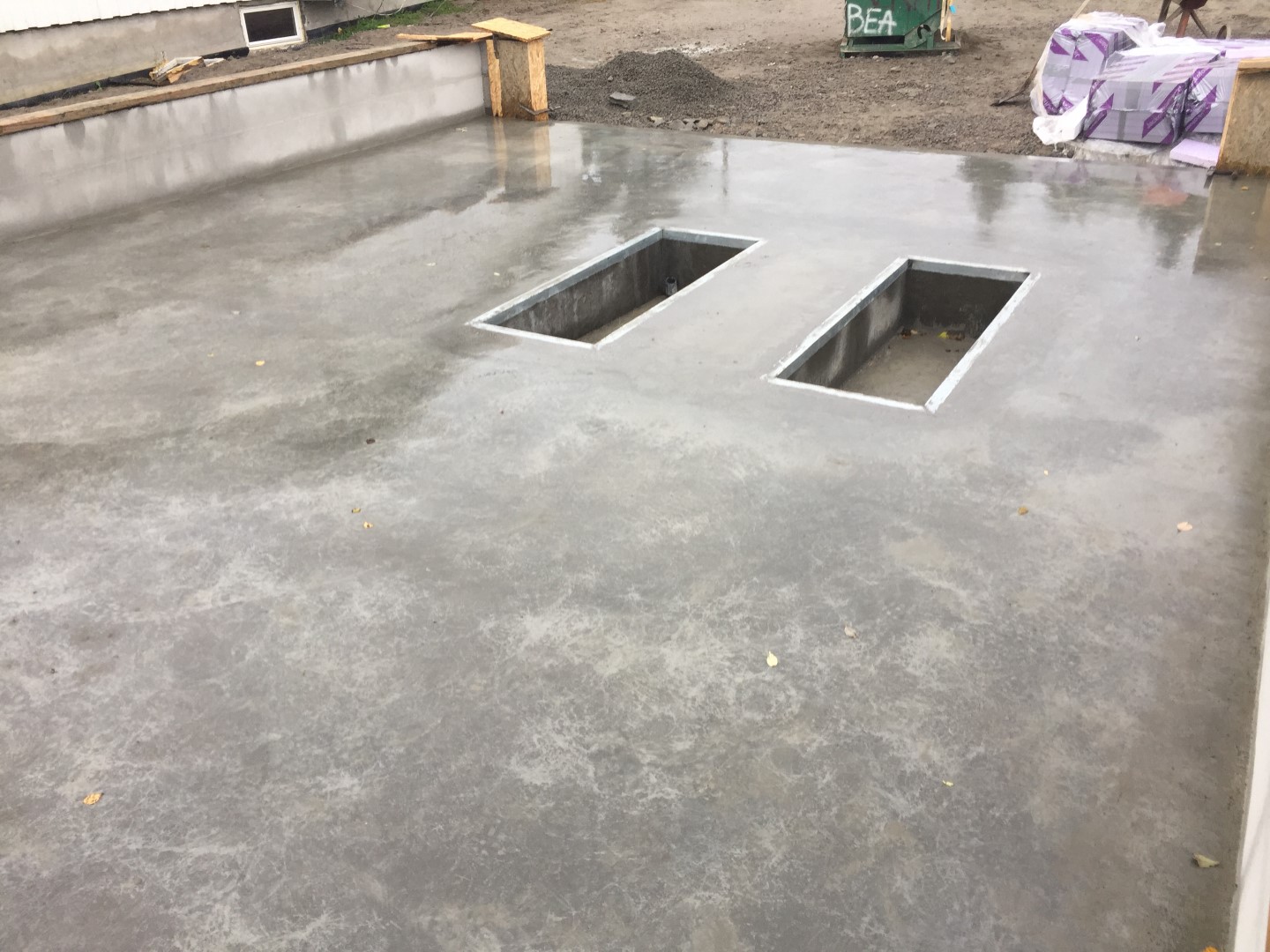

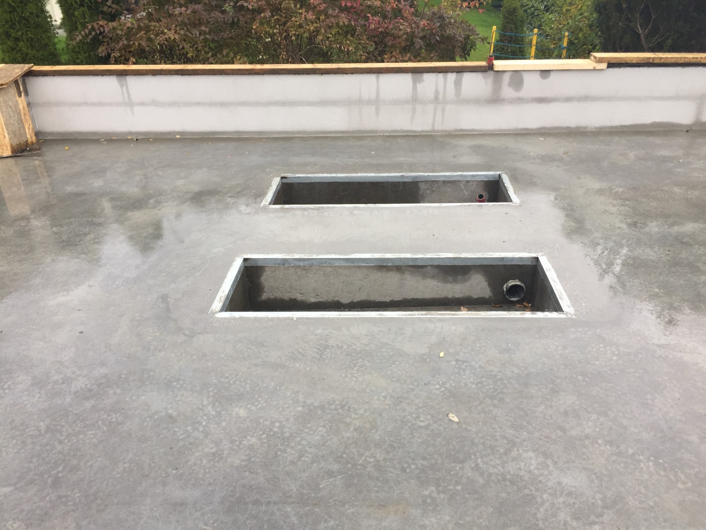

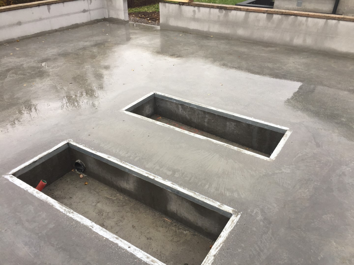

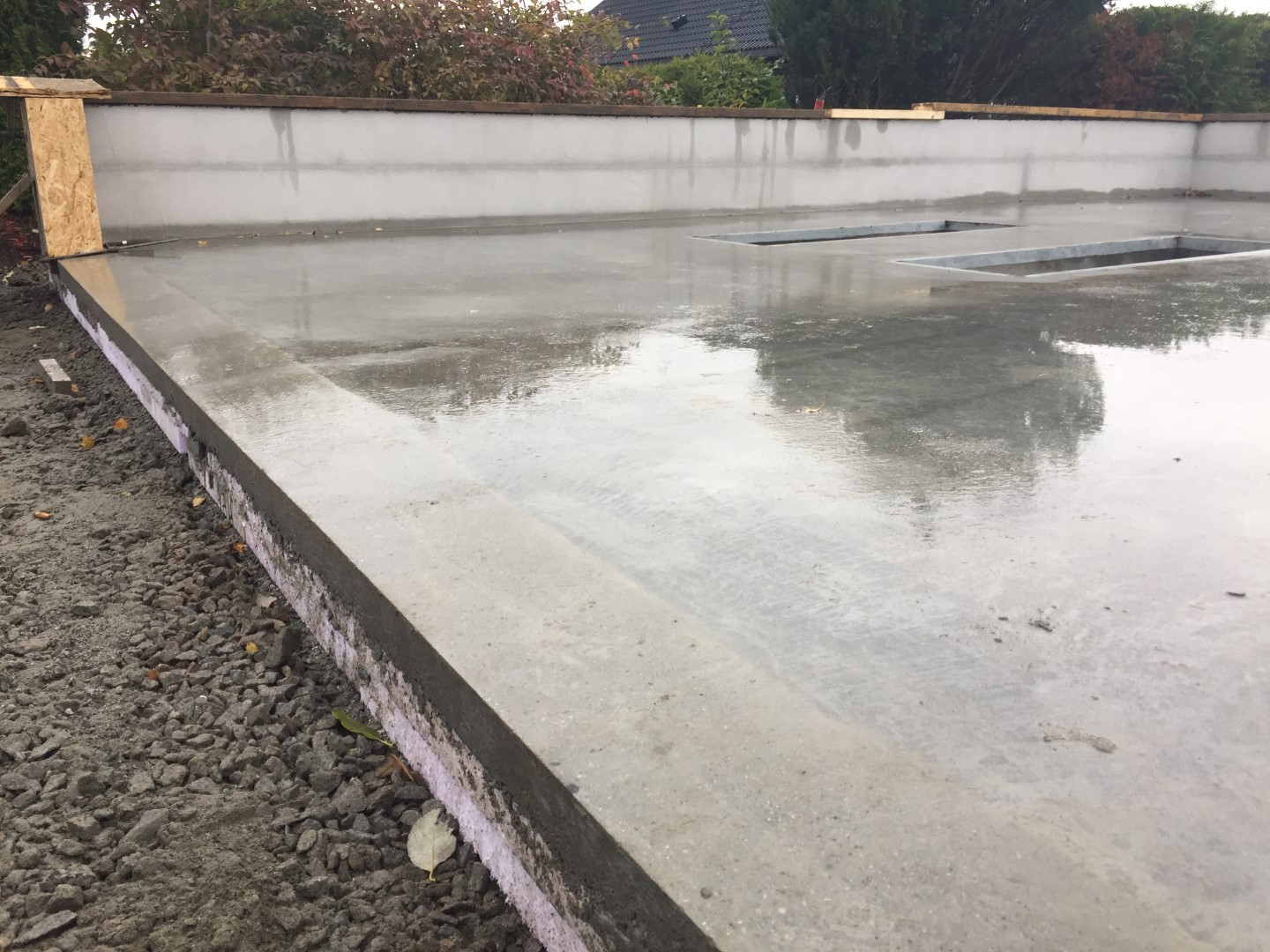

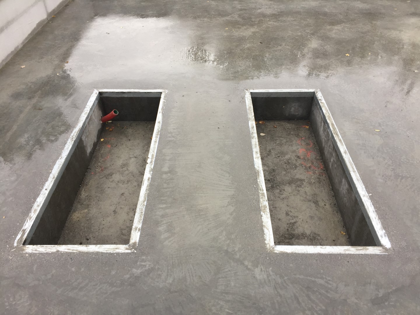

Et par bilder etter denne uken, de sier det skal støpes på mandag. Har en liten bekymring da jeg ser at de kun har beregnet 10cm B30 under løftebukken, blir det for tynt?IMG_2958.JPGIMG_2959.JPG
10cm under bukken er lite. Det bør være 20cm, vil anbefale deg å gå ut å grave de ekstra 10cm! ;)
Edit: ser du allerede har støpt for bukken. Då bør det bygges opp rundt ellers.
Endret av XSHINE
Ja, det er litt lite. Men entreprenøren tar ansvaret og sier de bruker B30 og "massevis" med armering og kantjern. Så det var han ikke bekymret for.
I tillegg blir det litt ekstra tykkelse rundt. Så da håper jeg det går bra :P

Er det virkelig så kostbart å få de siste ekstra 10cm sammenlignet med det eventuelle bryet som oppstår i ettertid selv om entreprenøren tar ansvaret? Det er vel bedre å vite at det går bra, enn å håpe? ;)
Det er utvilsomt en kostnad da først må endel armering fjernes. Så forskaling til "gruvene" så må de 10cm som allerede er støpt og ligger godt utenfor (for å fordele trykk) fjernes/pigges vekk. Deretter må dreneringen gjøres på nytt for så å grave 20cm lenger ned, pukkes opp 10cm og så støpe 20cm med ny plate. At dette fort tar de et par dager, ja det tror jeg.
Vi får se hva jeg får til...
simenokstad
Da er det jo en del jobb nå skjønner jeg. Tenkte mest om det burde vært planlagt i forkant. Jeg er ganske sikker på at det holder med 10cm jeg også, men skulle jeg bygget selv helt nytt så hadde jeg tatt godt i

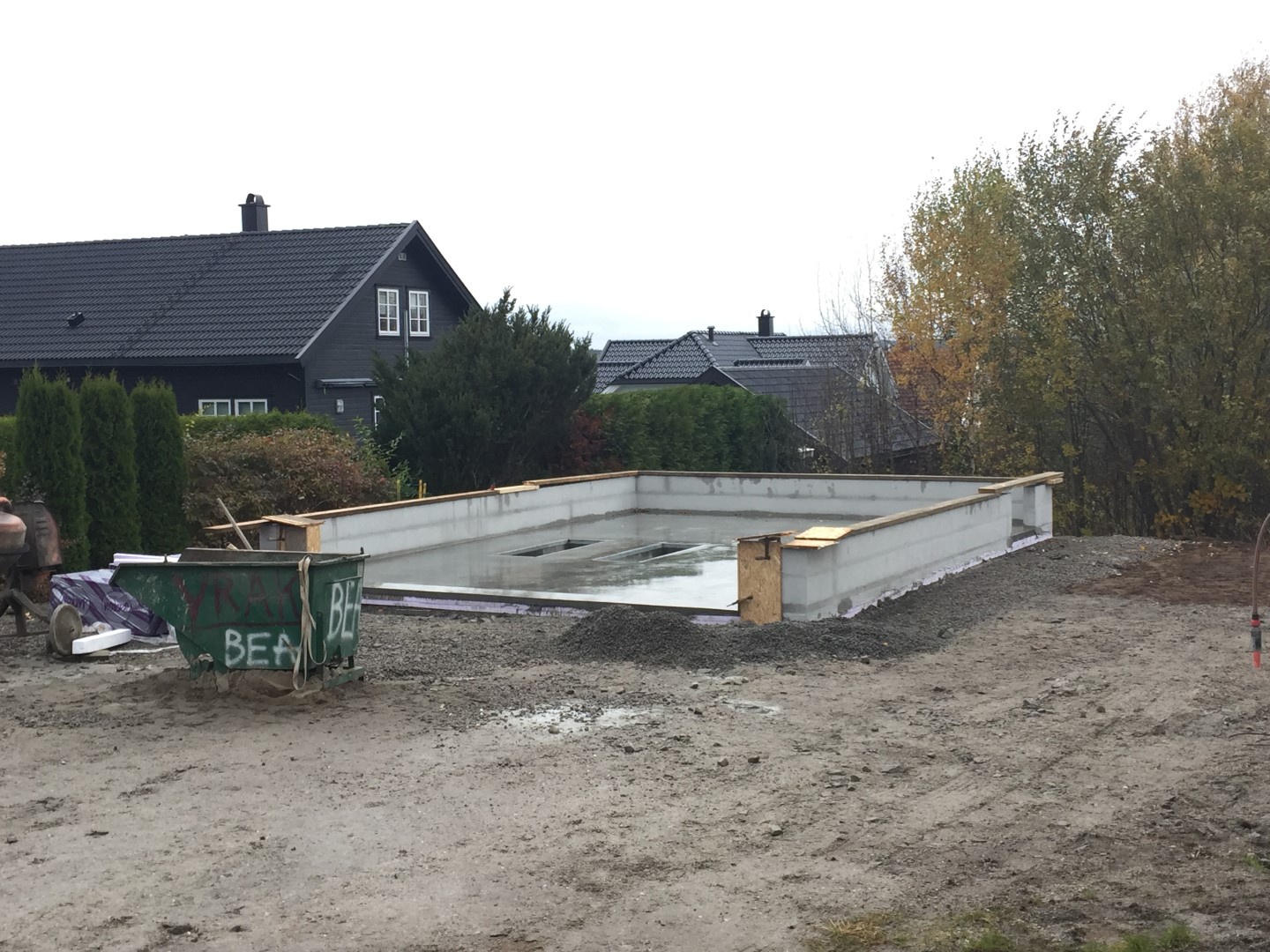

OK, nå trenger jeg noen gode råd. Murmesteren ringte meg i det de skal til å mure 2 skifte Leca som ringmur og spurte hvordan fallet de har støpt har å si for Iglands precut garasje?
Noen som har en idé? Se skissen nedenfor.
Saken er det at på grunn av 7cm fall de ytterste 5 meter av garasjen vil ringmuren stå lavere ved port enn ved bakkant av garasjen.
Hvordan tar folk som murer fall på dekket hensyn til dette under bygging?
Enten så må ringmuren fores opp i bunnen eller så kan vel krona fores opp på toppen av muren før precut settes på?
Ja, tror jeg misforstod litt her. De sier at det er jo kun at portåpningen som vil bli for stor. Og da er det altså ikke som på skissen min.
Og det sa Igland kunne løses enkelt ved å fore ned litt i topp når porten monteres.
Case closed.
Beklager brainfarten min ;)

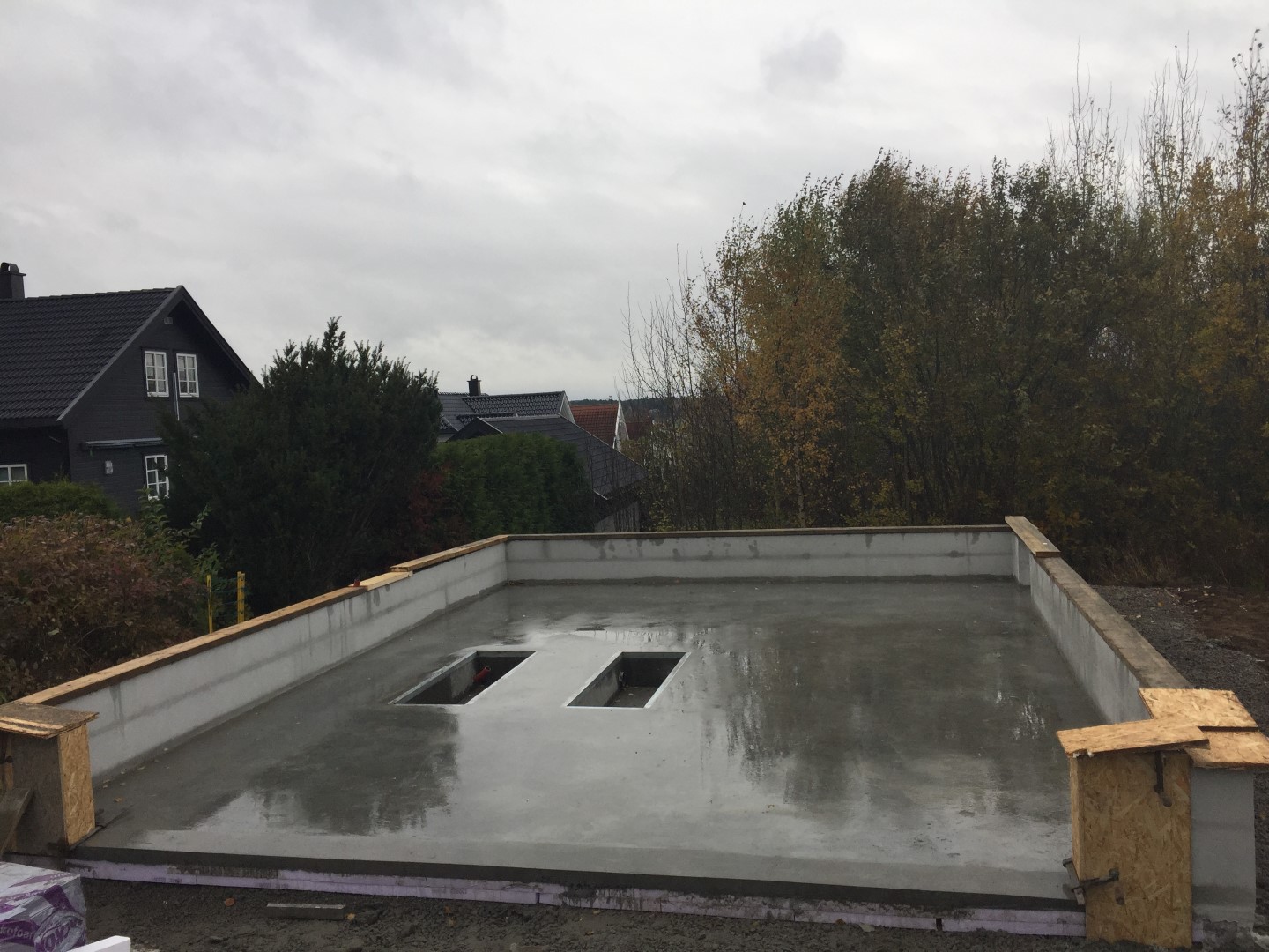

Da er alt murarbeid nesten ferdig. Det eneste som gjenstår er å pusse leca'n helt glatt og fin, i tillegg til å flytsparkle nede i hullene til løftebukken.
Planen videre nå er at jeg forhåpentligvis får bekreftelse på leveringsuke 46 eller 47 fra Igland, så da går vel desember bort for min del til å sette opp garasje i stedet for å handle julegaver :P
Epoxy med grunnfarge Stirling er bestilt fra Epoxygrossisten, og Poppy Red til å lage røde firkanter der bilene skal stå.
Så fort jeg ser når jeg nærmer meg å få tak over bestilles S7'n fra EF Motor. Skal prøve å planlegge slik at den samme bilen som skal løfte på plass takstoler kan hjelpe meg å løfte de 690 kiloene med løftebukk nedi hulla sine.
