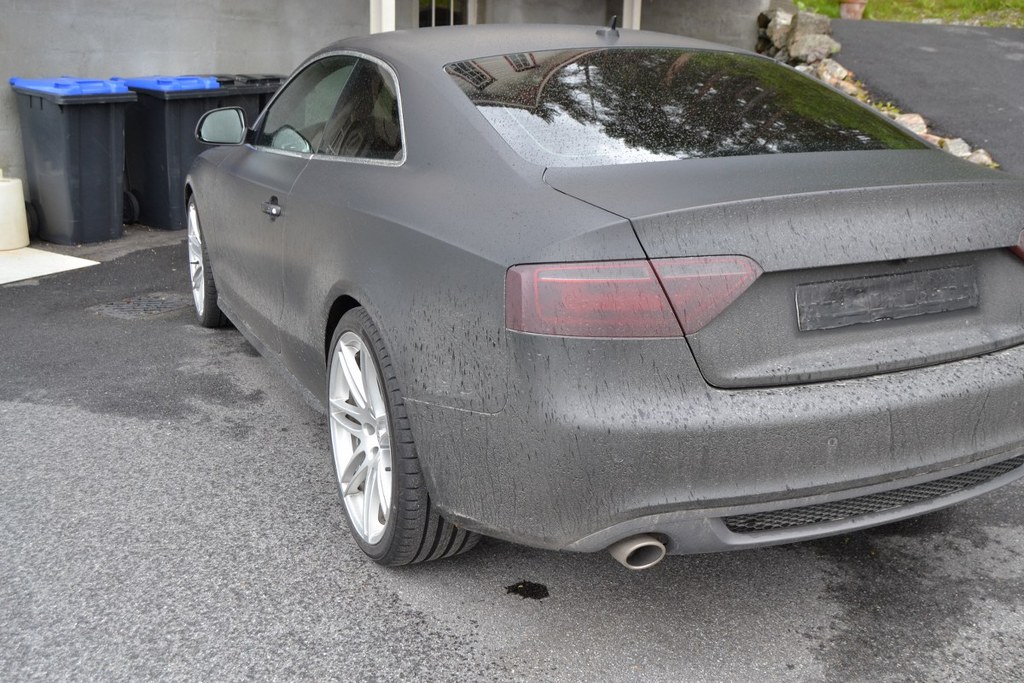

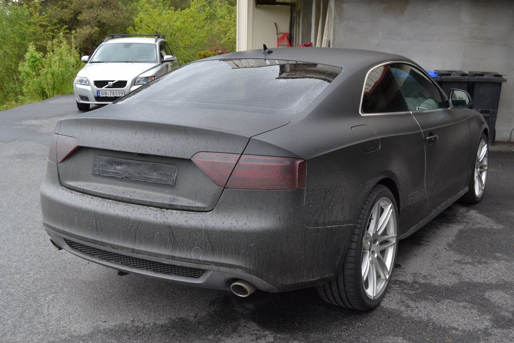

Denne bilen (Audi A5 2008) har eg hatt inne til polering før, men eier ville prøve noe nytt så han har fått bilen foliert, svart matt for 3 dager siden. Vi vart enige om å legge et lag med voks slik at vedlikeholds vasken skulle bli enklere. Ja og været har jo ikke vært så bra heller, mye regn å våte veger gjør sitt med bilen bare etter 2 dager.

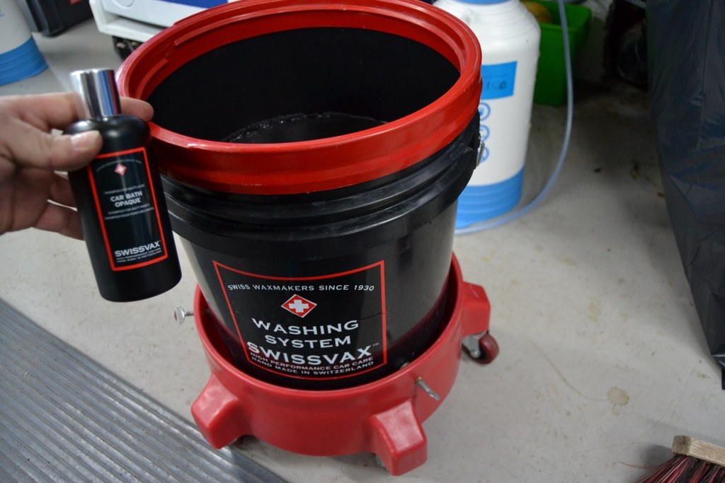

SV såpe til matt lakk

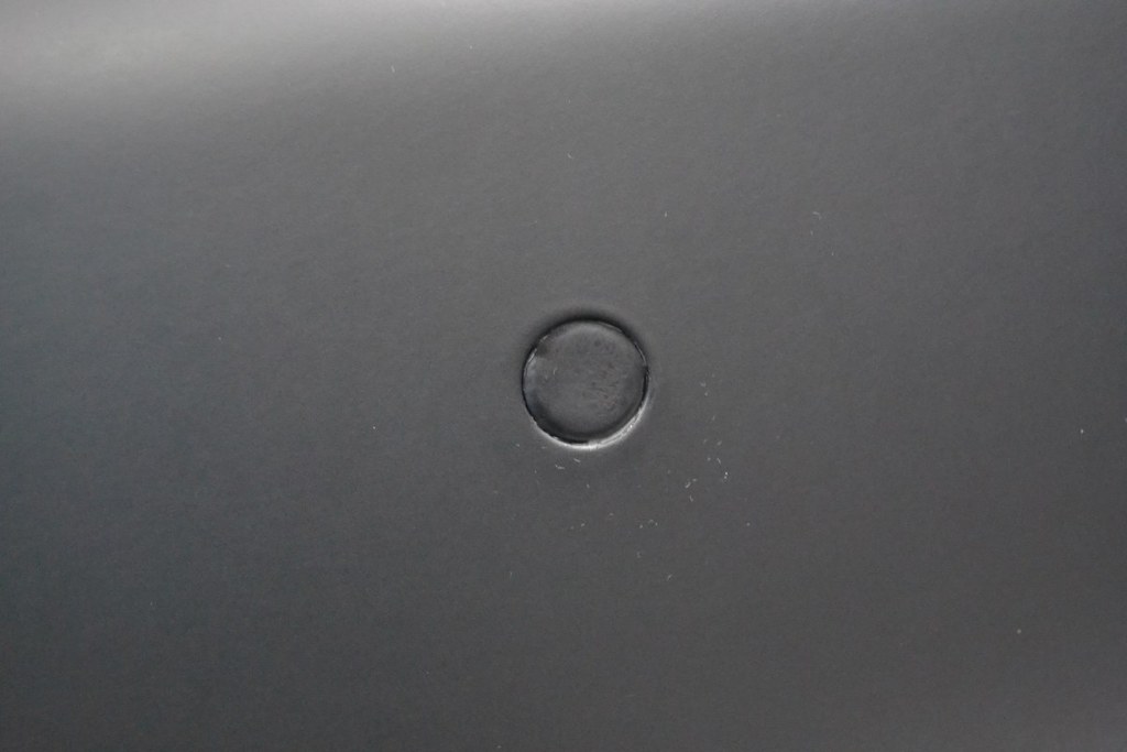

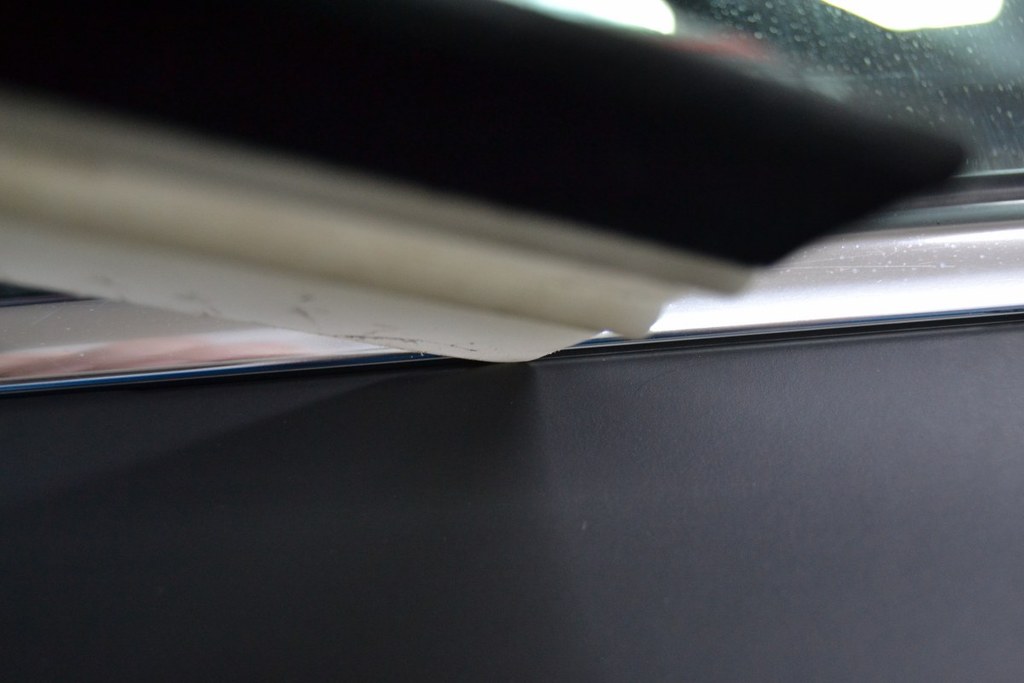

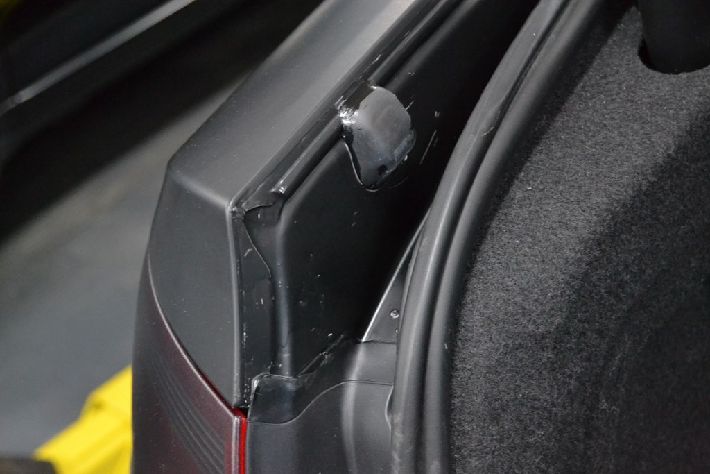

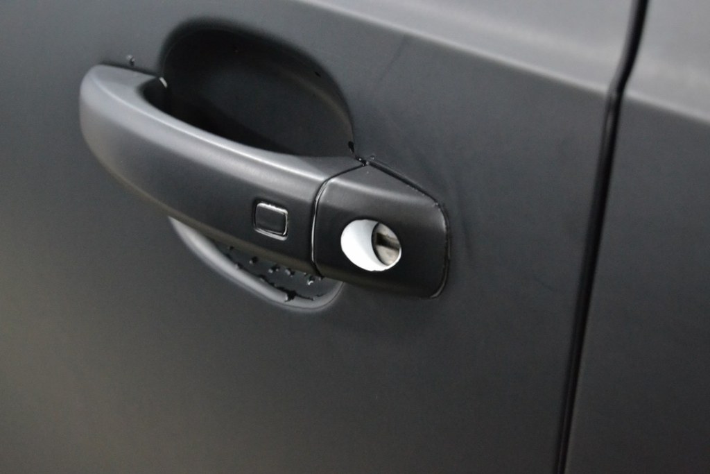

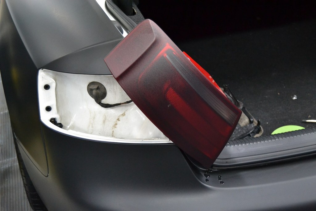

Etter litt studering så fant vi ut at vi skulle prøve å skjule litt av det som var visende fra den hvite fargen på bilen, ikke det enkleste å legge svart folie på en hvit bil, det meste viser da.

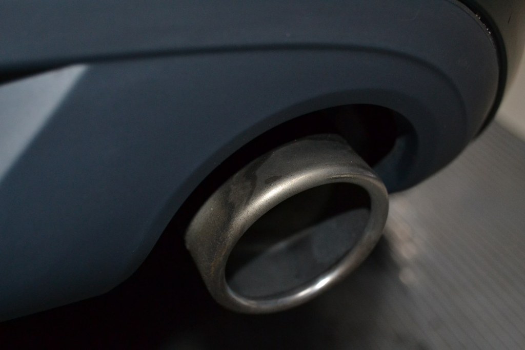

Så stakk rett på Biltema å kjøpte gummi lakk svart matt for å se om vi kunne skjule noe av dette her.
Dette tok mye tid å det var ikke enkelt heller.
Demonterte lyktene for å legge litt innvendig der også

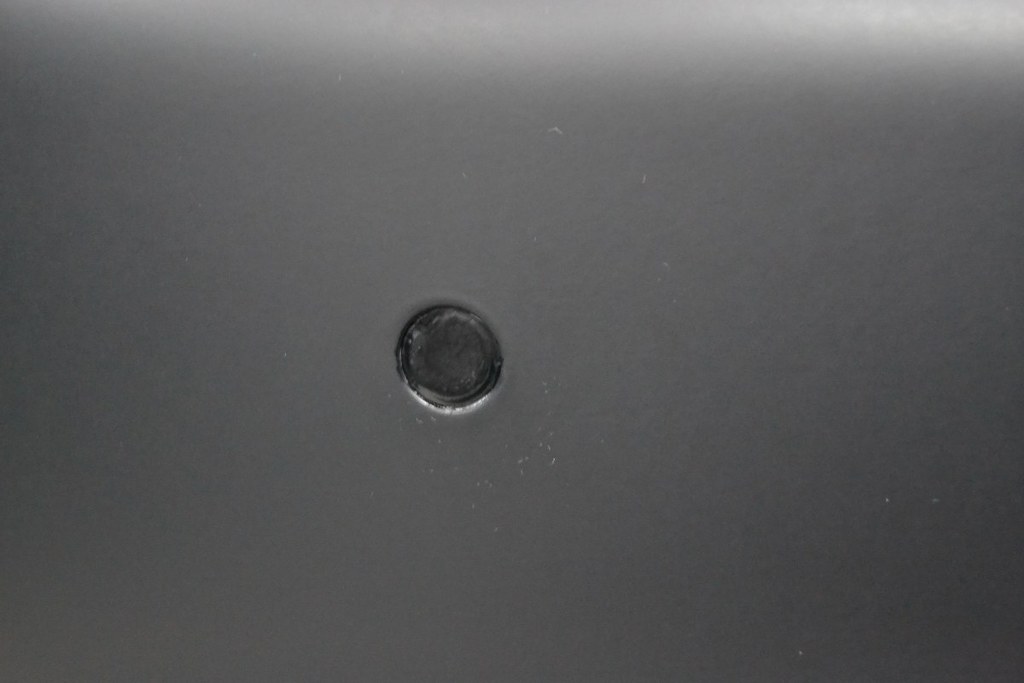

Sensorene også

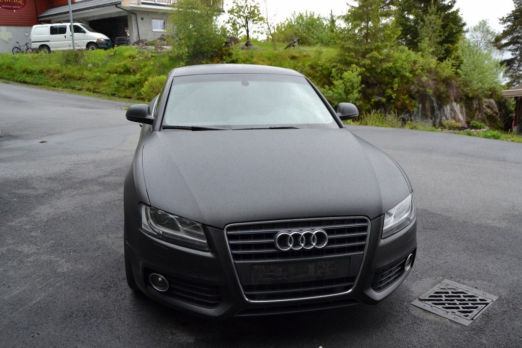

Etter den var tørket så det slik ut
Dette heller såg jo ikke så bra ut, Monopol vart brukt til å gjøreren før påføring av Gummilakken
Litt bedre nå
Rundt her også viste for mye av når luken var igjen, vart et strøk her også, brukte pensel.

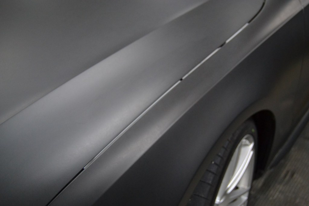

Frem skjermer vart slik.
Etter mye dilling

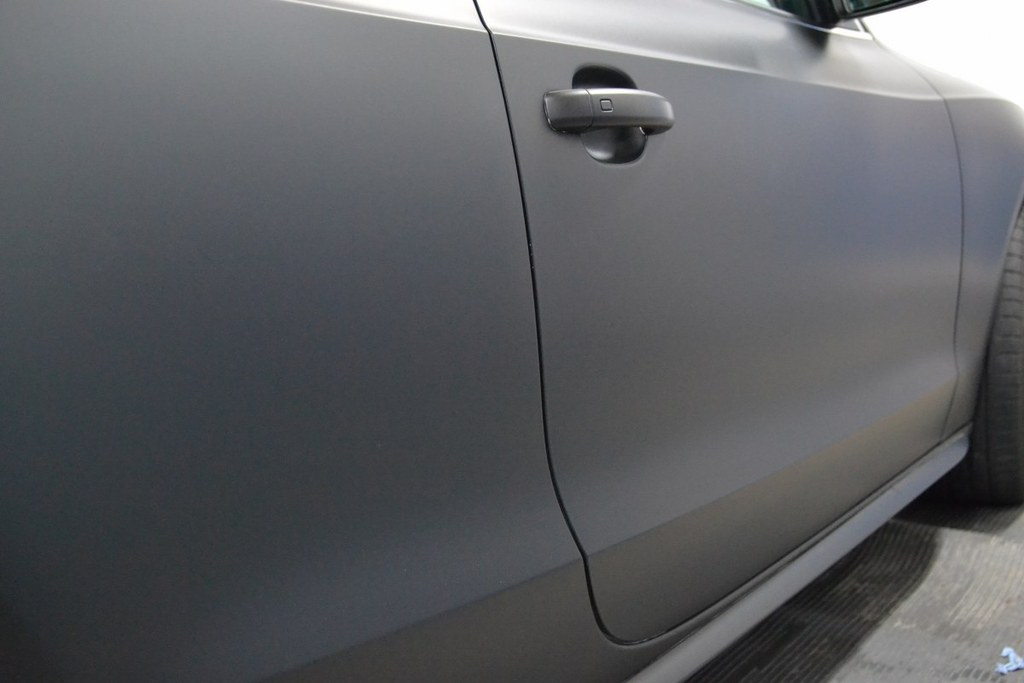

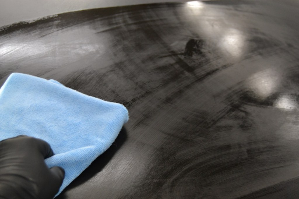

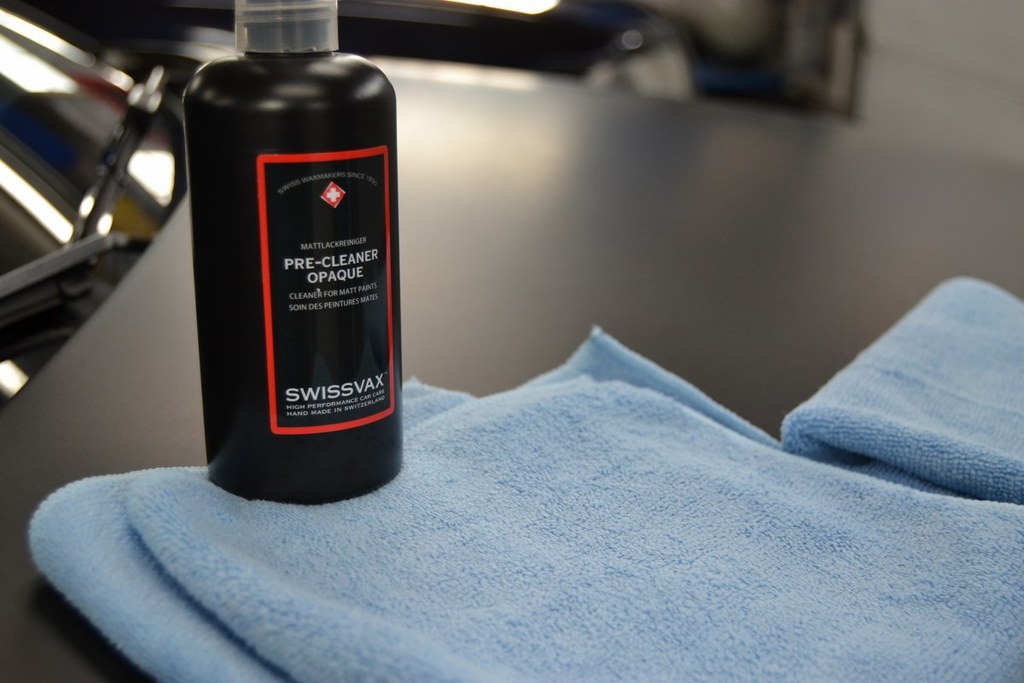

Så dagen etter vart det en runde med SV Pre-cleaner sprayet på og jobbet det inn med en mf klut å tørket rent med ny MF klut
Spesielt å jobbe med folie ikke det samme som med  lakk nei hehe

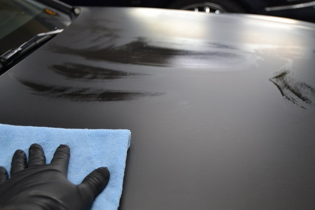

Buffe helt tørt
Så vart denne Påført som LSP (SV Opaque)men det tok sin tid, Folien spiste jo opp voksen, den var ikke lett å ”mette” så noe å tenke på om man skal legge at her går det med mye mer voks en man tror.
Tror eg brukte halve krukken om ikke mer…

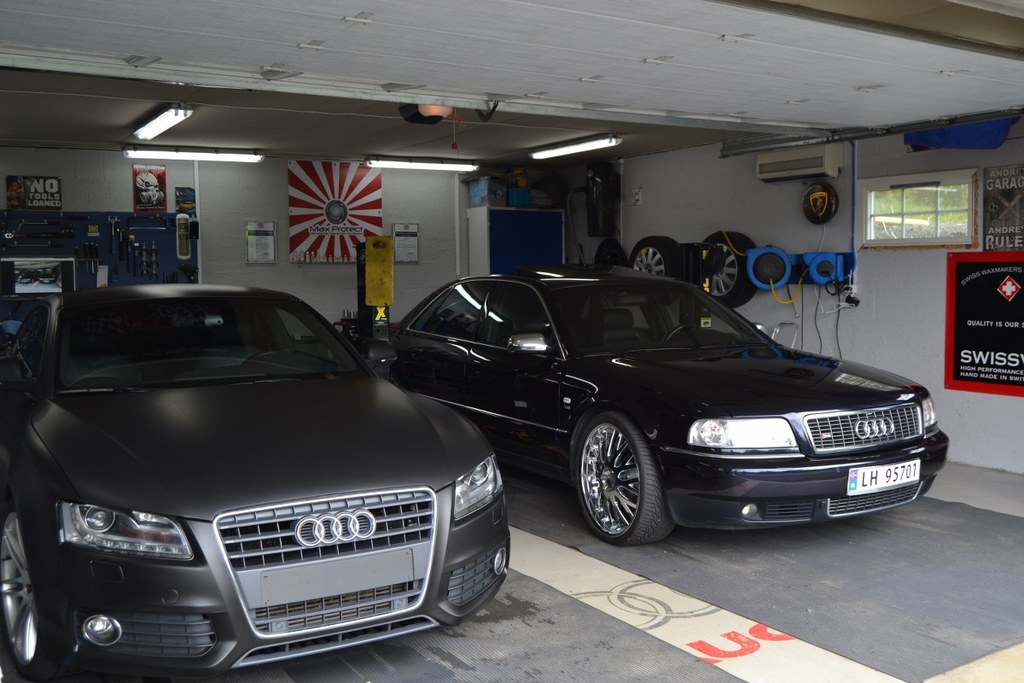

Passet godt i garasjen den der :)

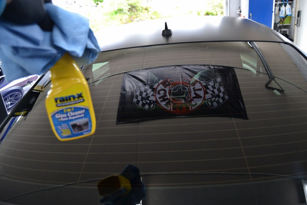

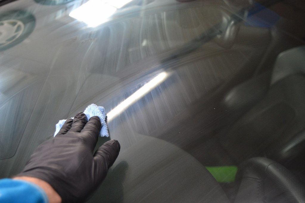

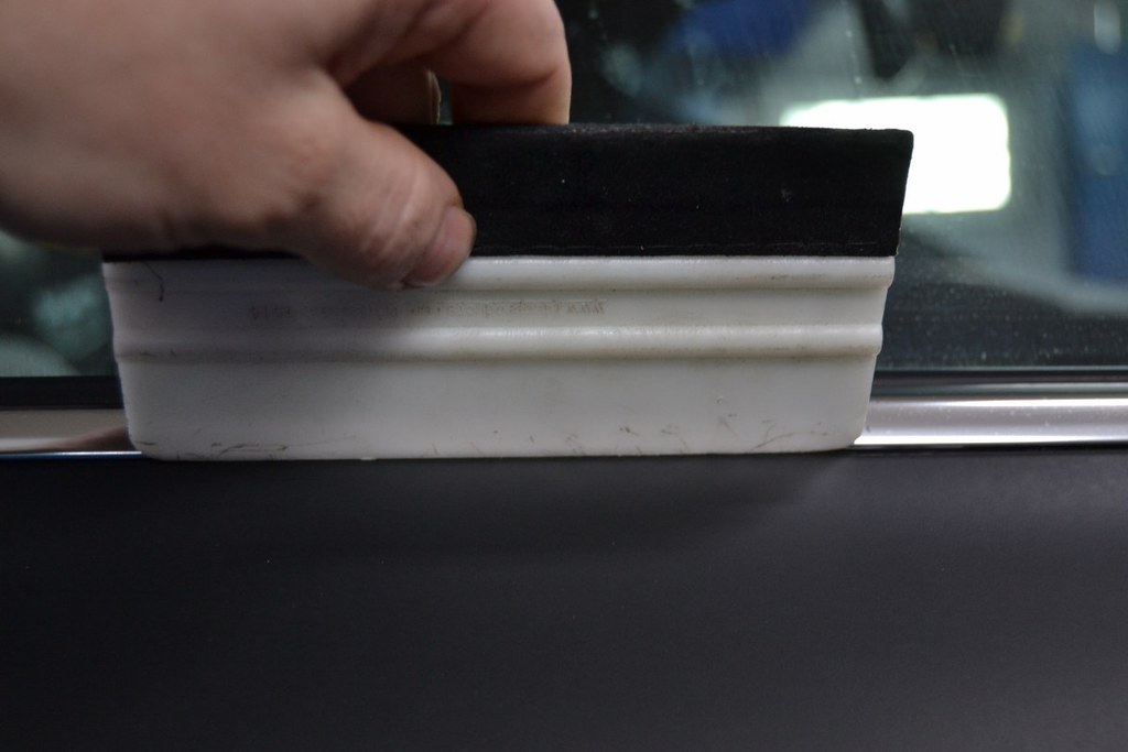

Vindu vart vasket (mye renne merker)med denne 3D Eraser og stål ull 00 grade,  den virket meget godt, lukter så klart ikke det beste, litt gel i så man fikk jobbe lenge med den, enkleste å fjerne den etter på var å bruke en fuktig MF klut først og så en runde med glass rens etterpå
Denne vart også benyttet på innsiden, dette er min beste venn for vindu :)
Avslutta med denne
Ruten fremme brukte eg Max Protect WSR den også er utrolig god for å fjerne Water spots!

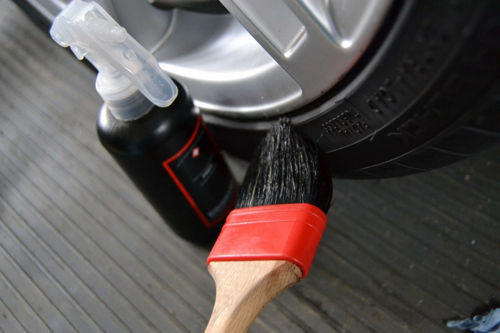

SV Pneu på dekk sidene
Denne vart brukt på plast

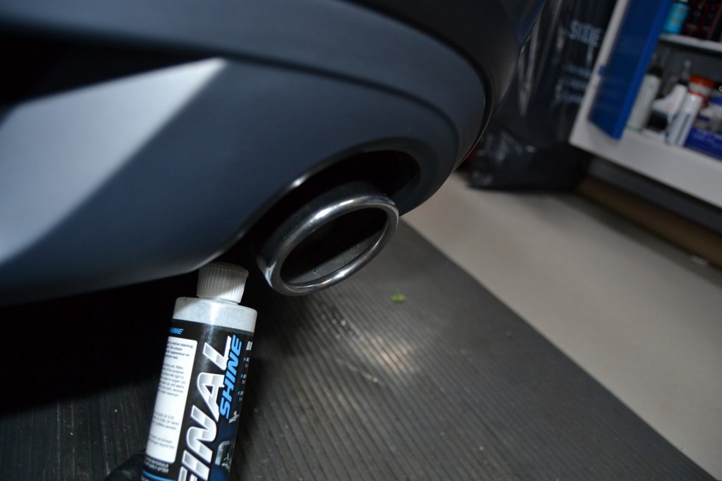

Disse måtte også få litt pleie
Denne gjør en god jobb! BriteMax

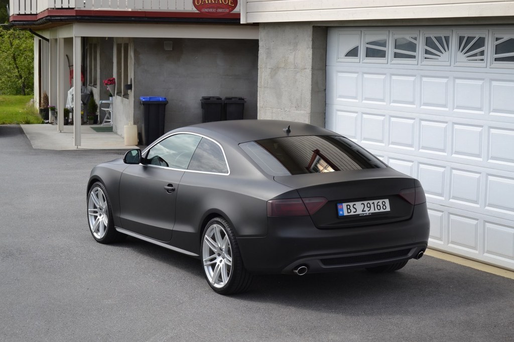

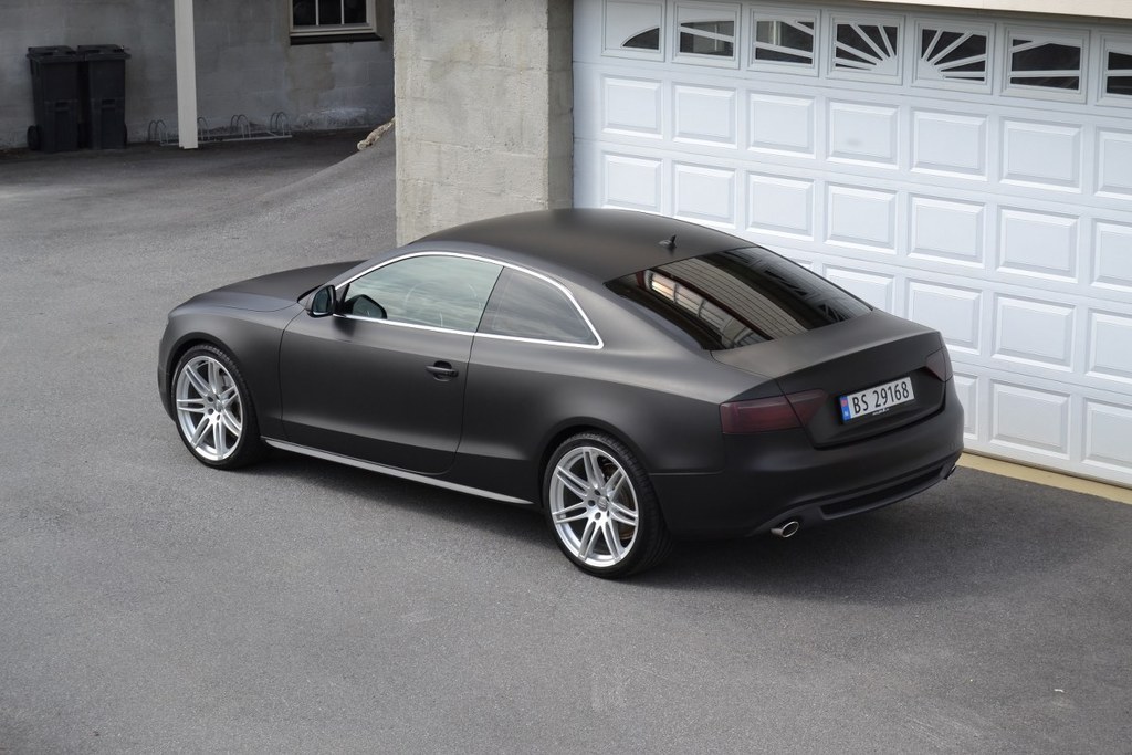

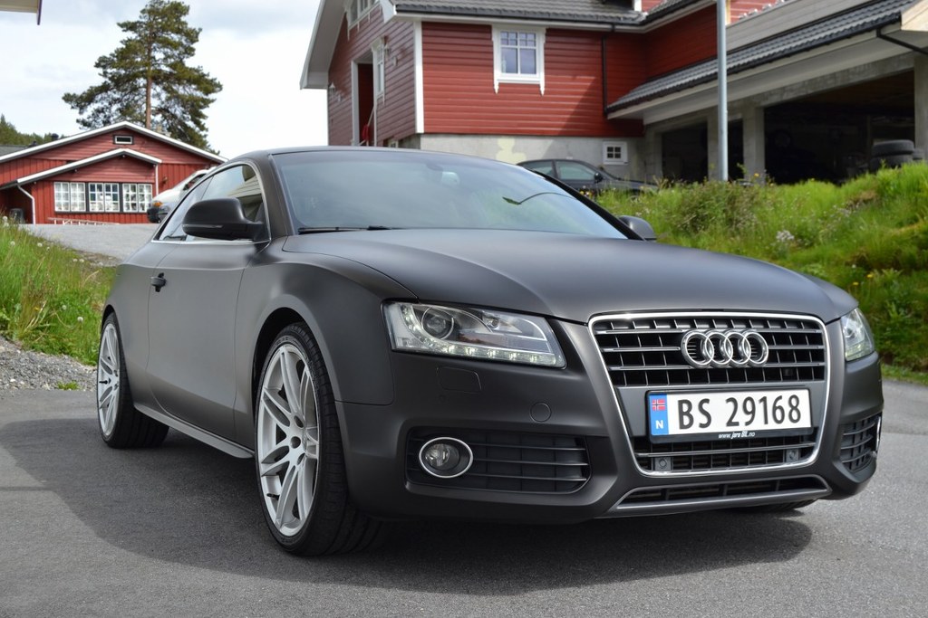

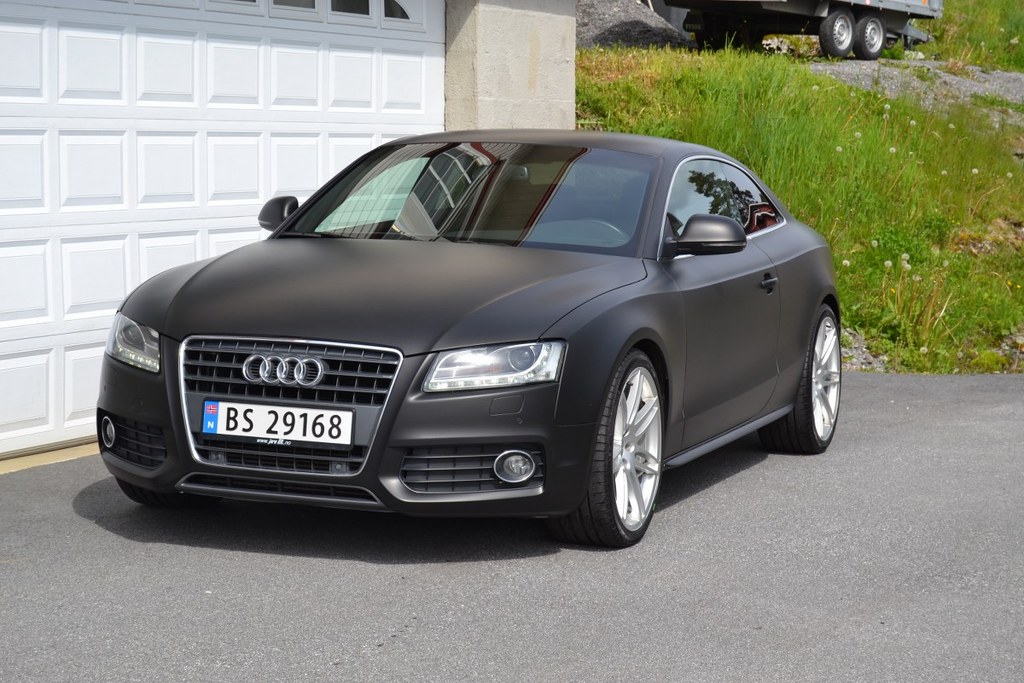

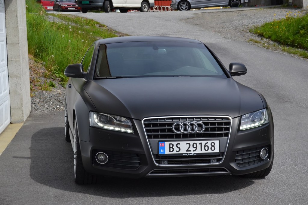

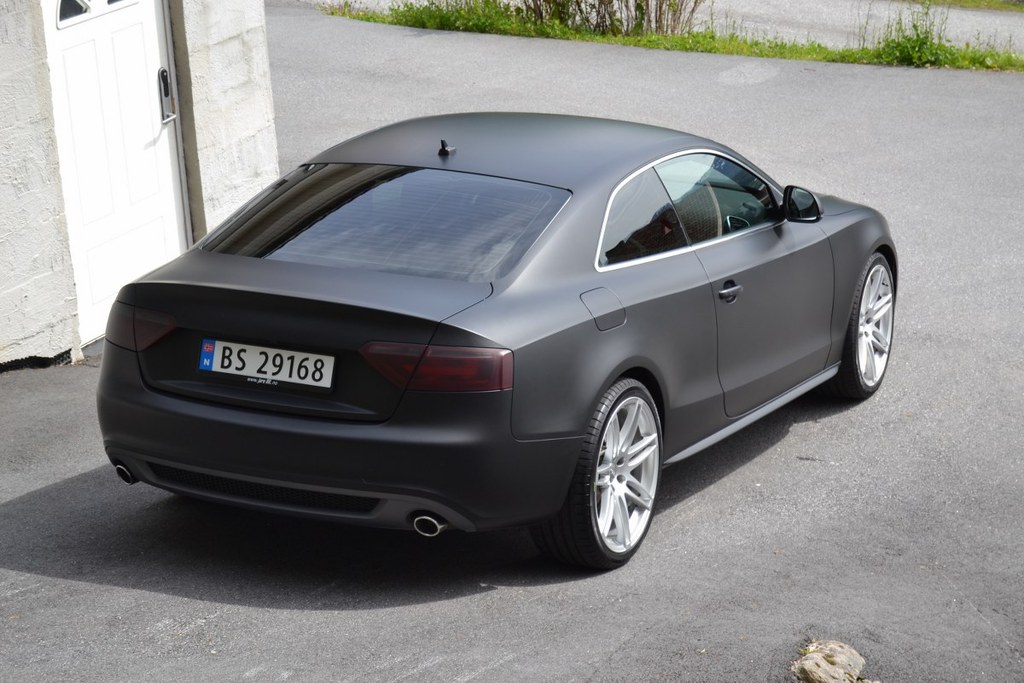

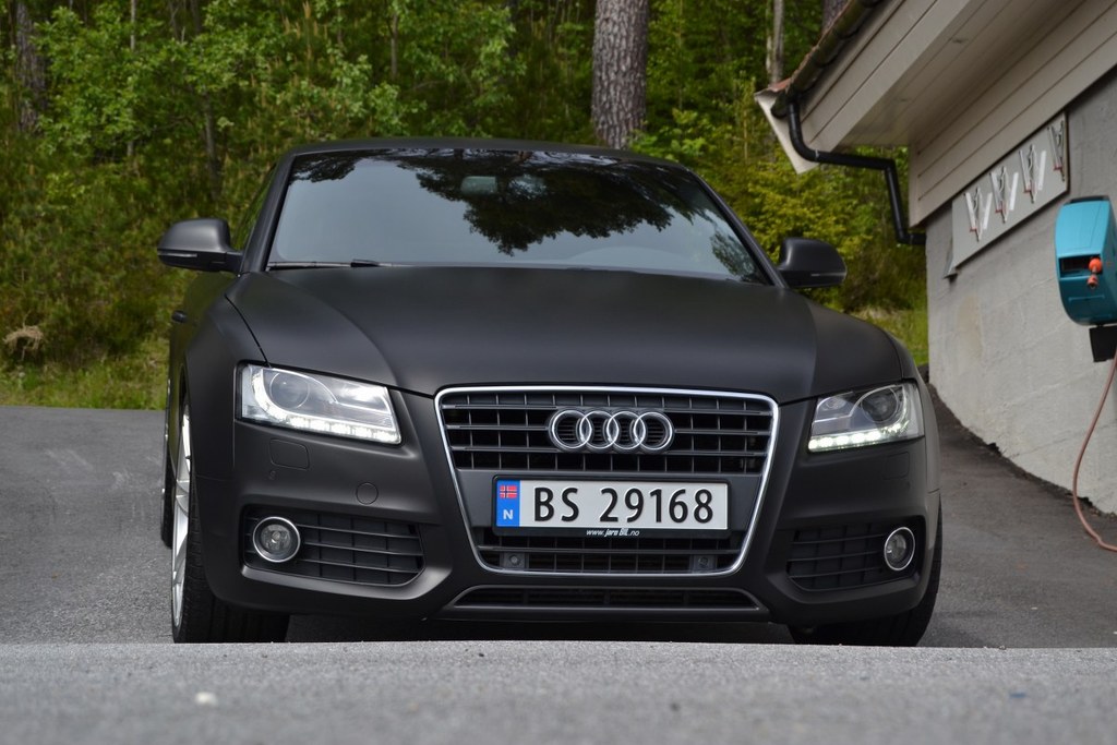

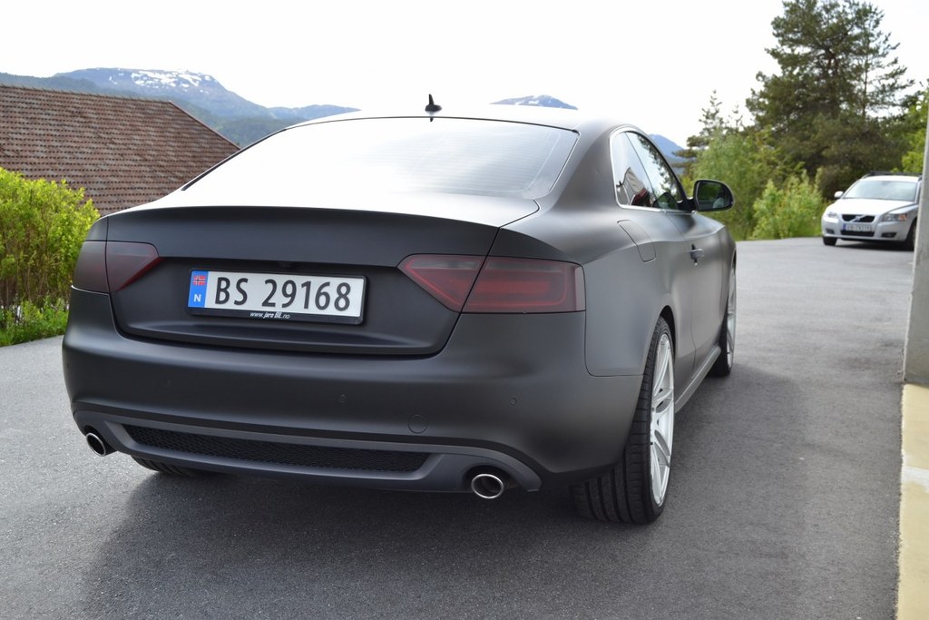

Så var det tid for litt ferdig bilder.
Det var det eg rakk på ca 15 timer :) planen var ikke en S&S på denne, men rakk å ta noen bilder :)

Stusselig folieringsjobb. Eller er det vanlig at disse områdene blir sånn?

Har ikke så mye å referer til når det gjelder folie men klart hvit bil da blir det meste synlig hehe men der er sikkert litt å gå på når det gjelder hvordan dei legge folien også:)
